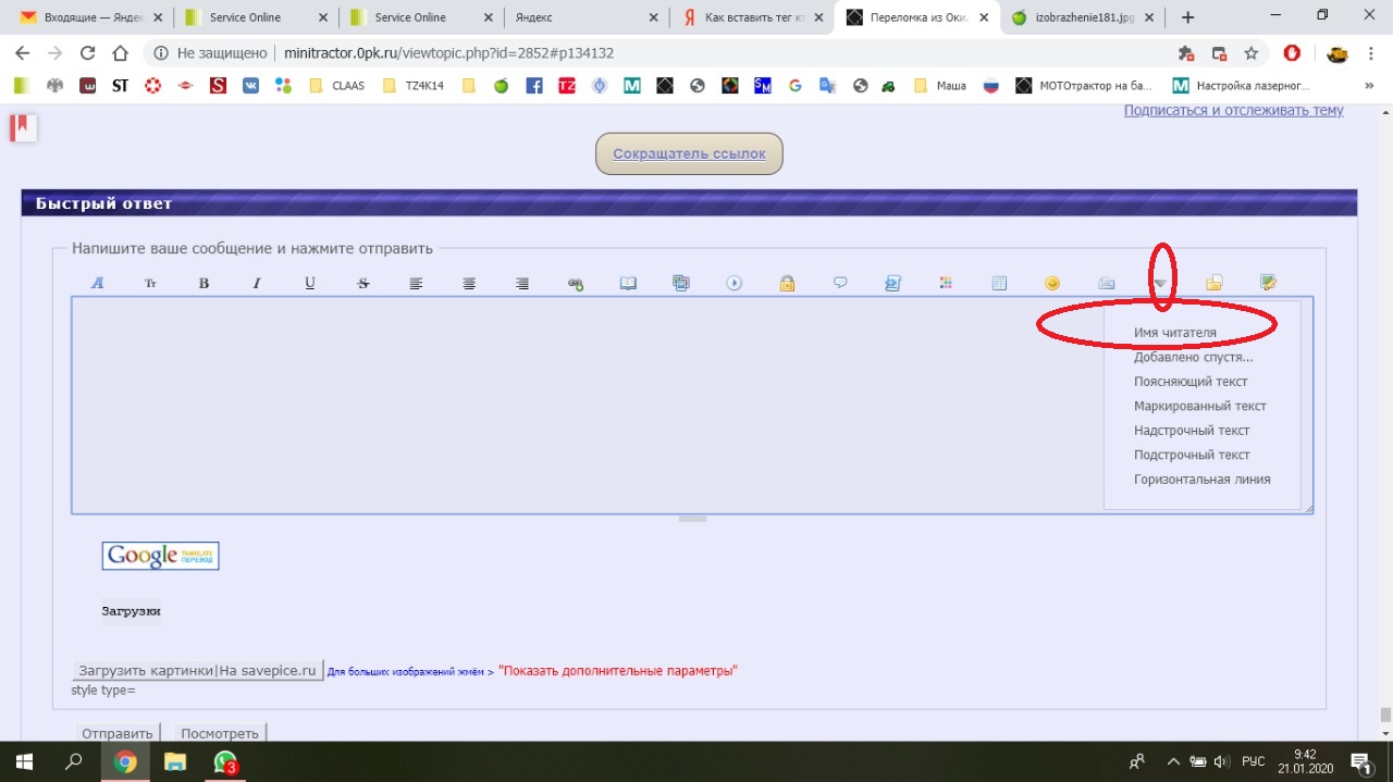

Вот почему там отображается Имя читателя:
https://upforme.ru/uploads/000b/0b/c7/1660/t78090.jpg
А почему так получилось? Я наверное куда-то нажал? :)
Я в предыдущем сообщении привел картинку на которой выделено красным то что вы нажали) ничего страшного и никаких глюков тут нет
Можно и ничего не нажимать достаточно написать [y o u] только без пробелов (иначе вы бы опять увидели в место "you"  свой ник)

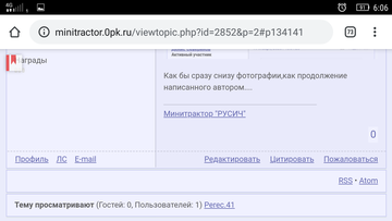

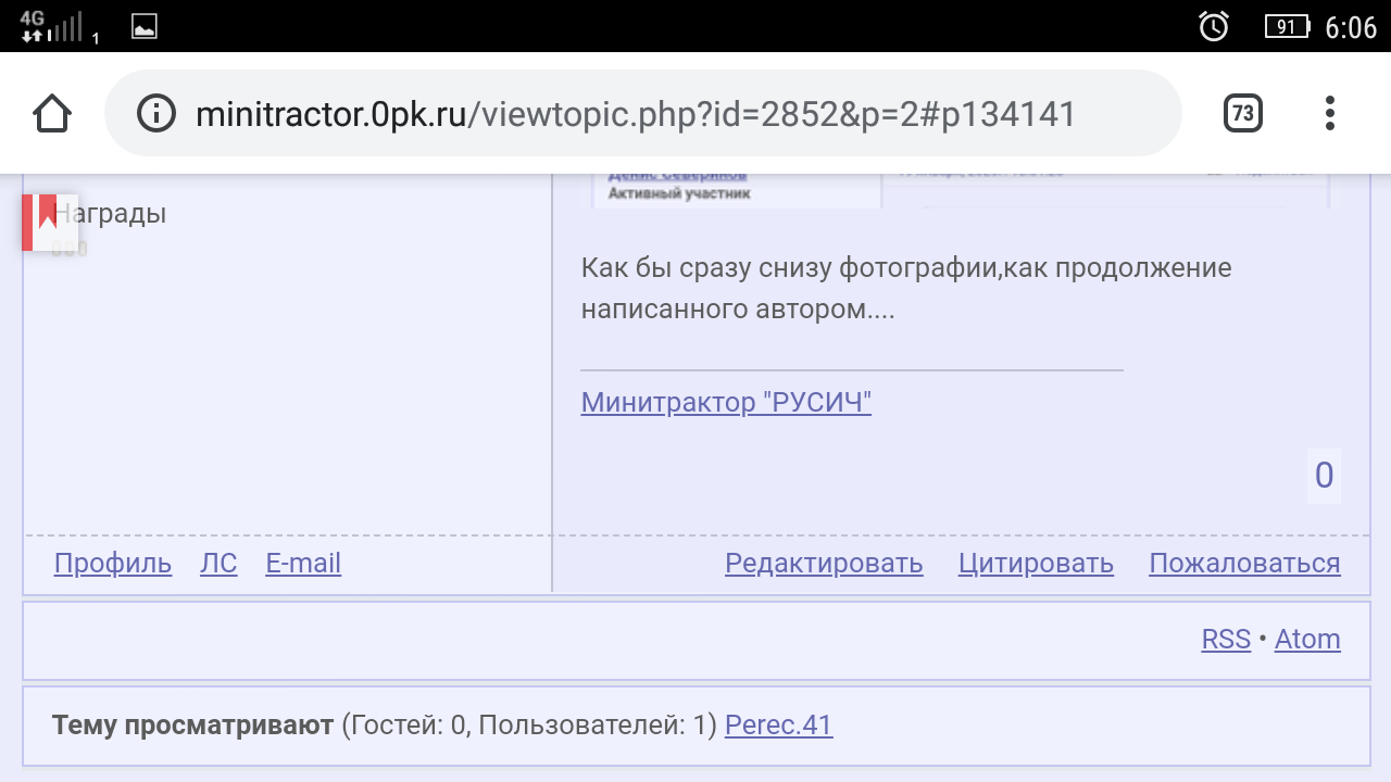

Я увидел свой ник сдесь
https://upforme.ru/uploads/000b/0b/c7/2811/t68280.png
Как бы сразу снизу фотографии,кстати он и сейчас там,как продолжение написанного автором.... А ключ выглядит вот так
https://upforme.ru/uploads/000b/0b/c7/2811/t12948.png
Отредактировано Perec.41 (22 января, 2020г. 06:08:22)

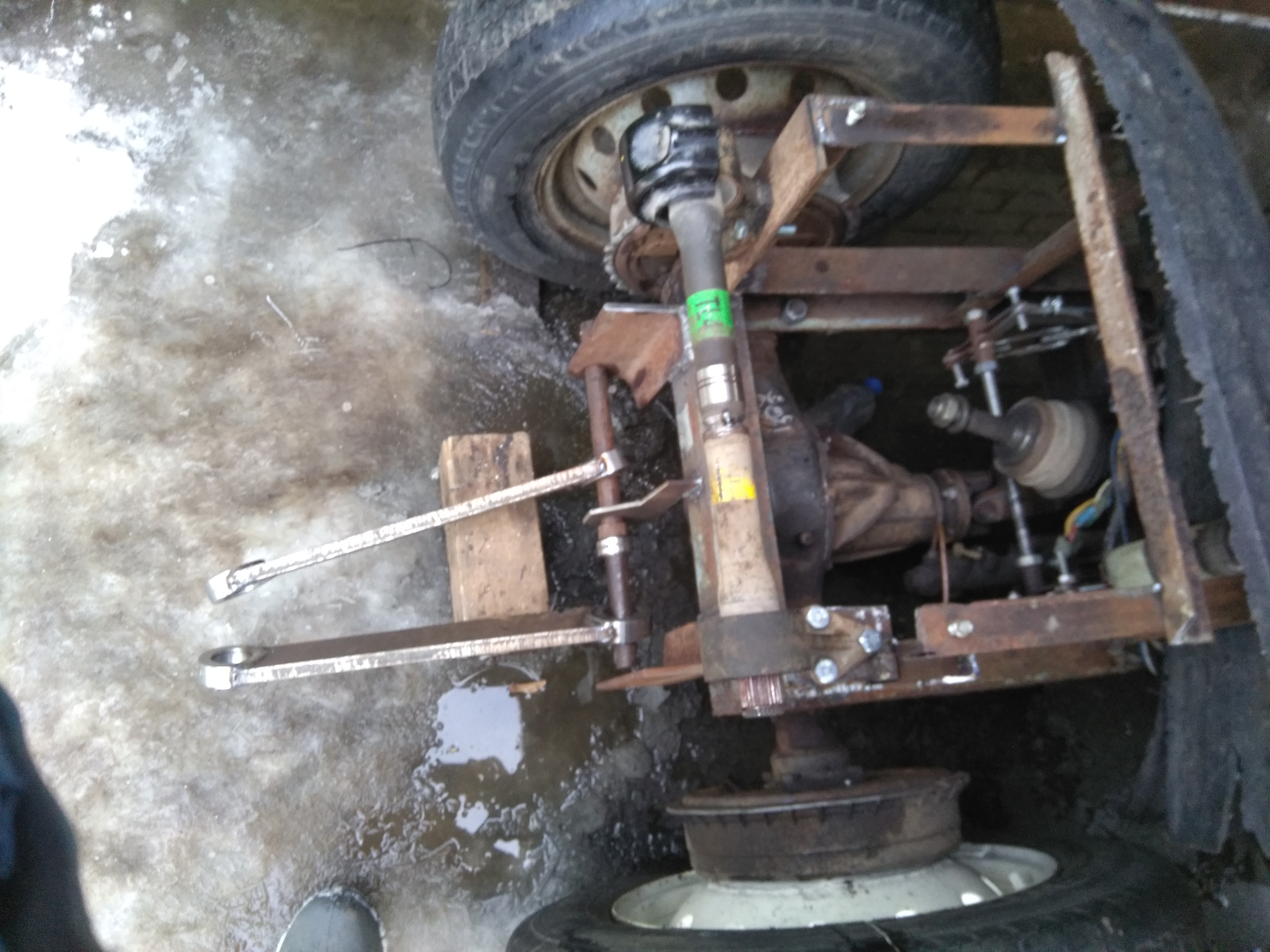

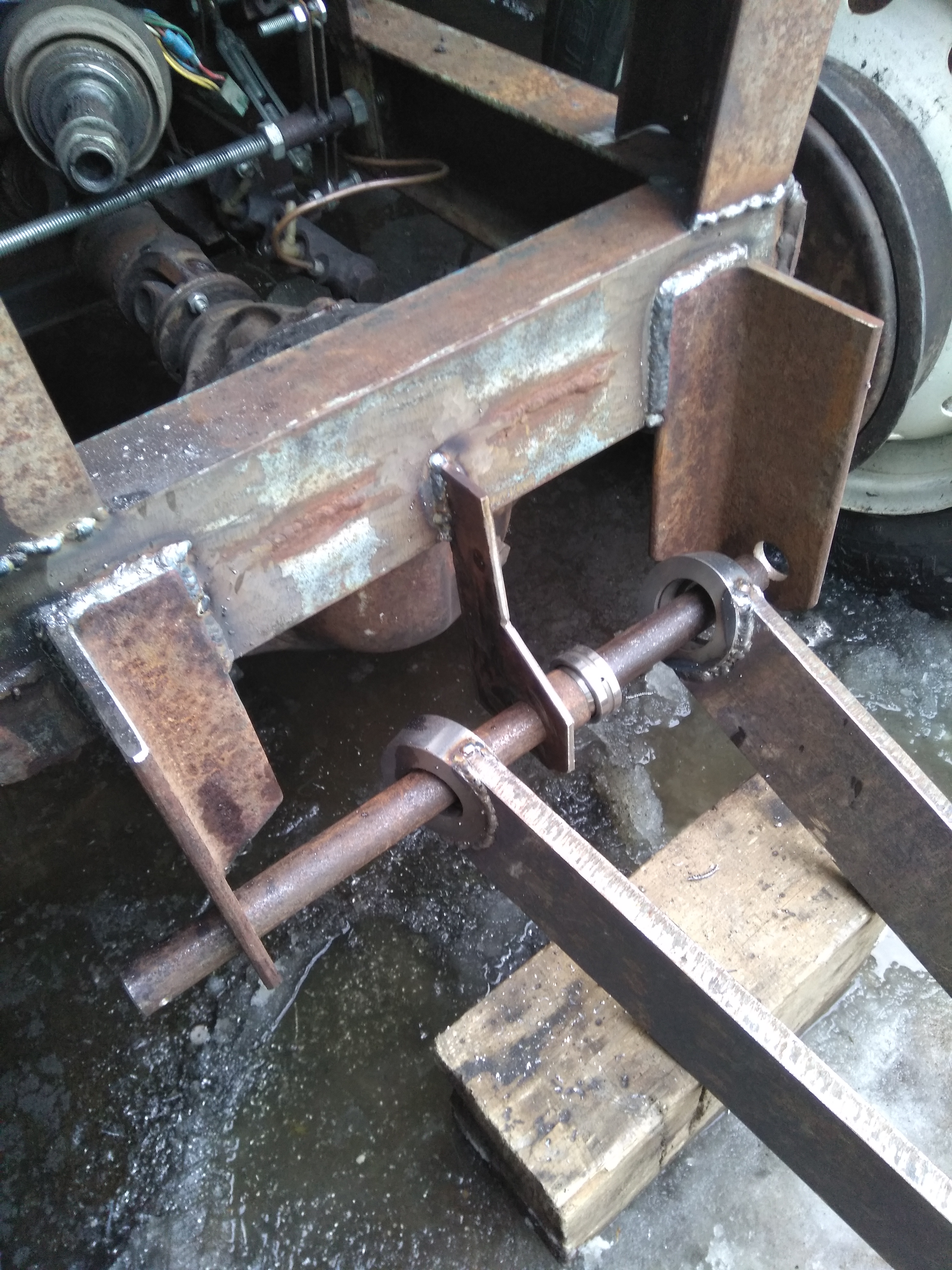

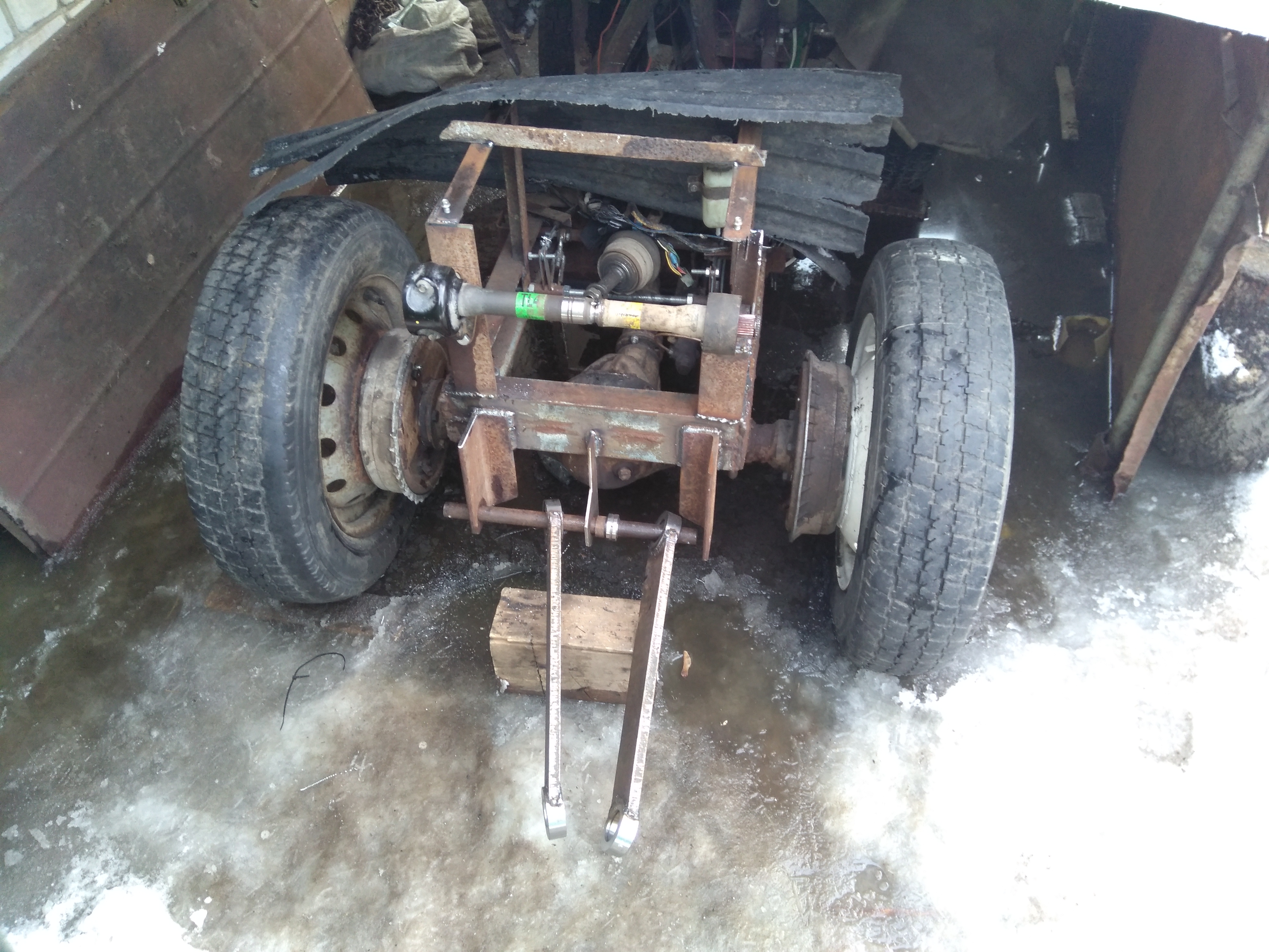

https://upforme.ru/uploads/000b/0b/c7/5905/t58160.jpg
https://upforme.ru/uploads/000b/0b/c7/5905/t60545.jpg

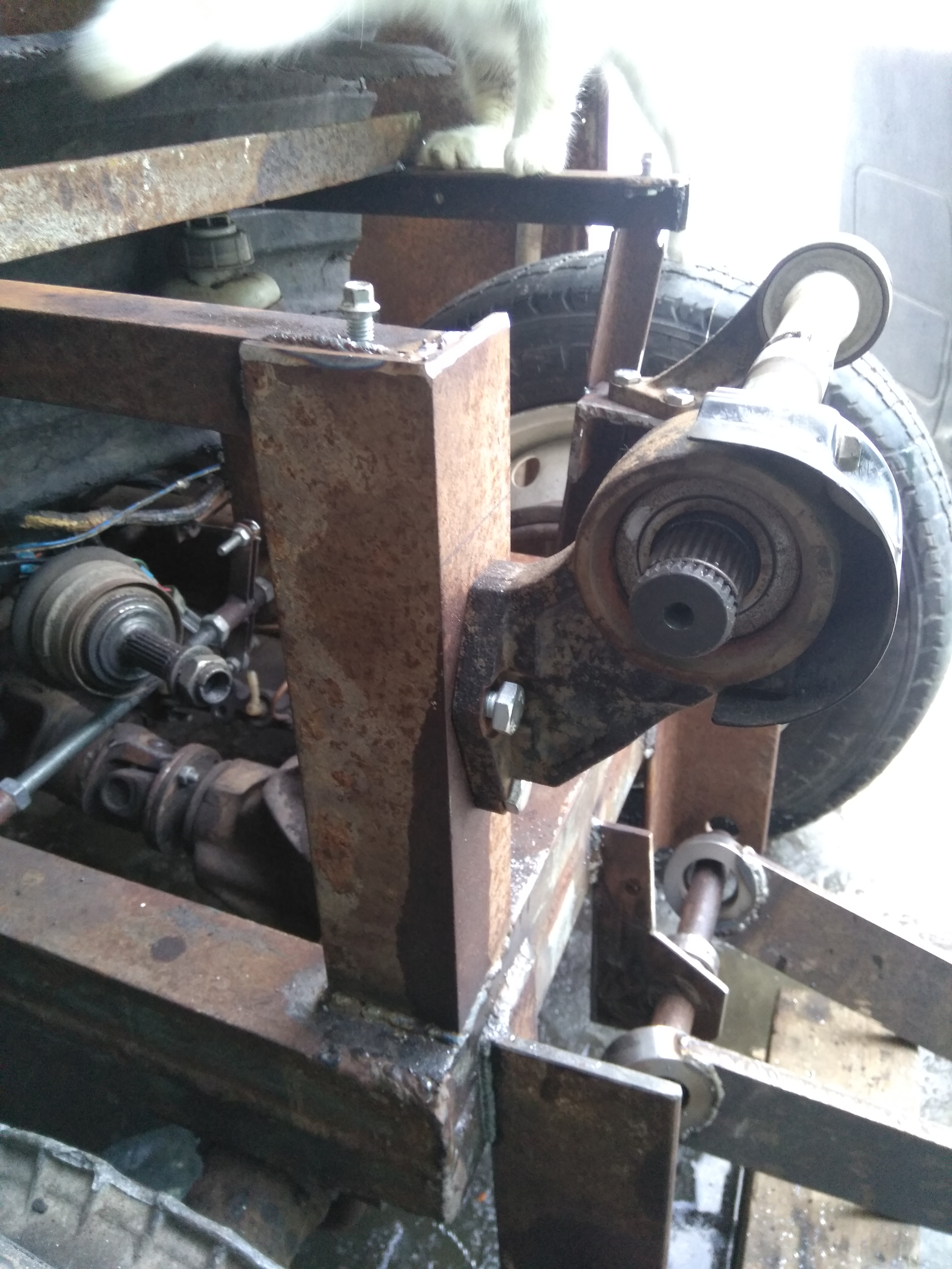

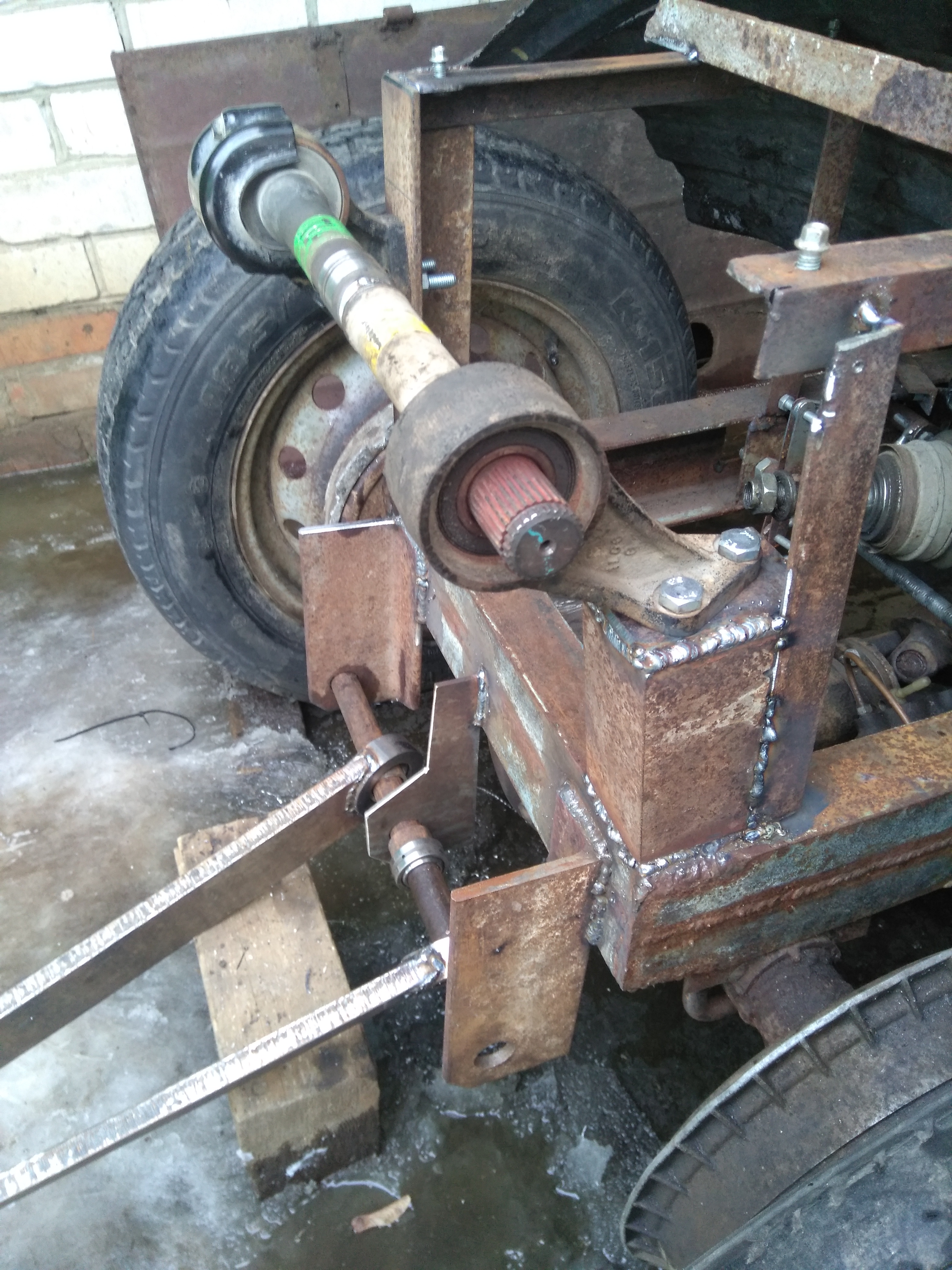

Выпала возможность в выходные позаниматься долгостроем. По заветам старших товарищей (по мотивам навески Николая и еще другим чертежам и схемам) начал делать заднюю навеску, как и завещали постарался сделать универсальную -с возможностью использовать как двухточесную, так и трехточесную. Как всегда использовал, то что смог найти или недорого купить, единственно токарные работы, вернее их стоимость, меня уже начинают напрягать. Вчерновую как бы уже сделал, теперь вопрос подбора гидроцилиндра и компоновки его.
https://upforme.ru/uploads/000b/0b/c7/5905/t82678.jpg
https://upforme.ru/uploads/000b/0b/c7/5905/t30963.jpg
https://upforme.ru/uploads/000b/0b/c7/5905/t68691.jpg
Если есть замечания, делайте пожалуйста, критика всгда нужна! И еще нужен совет как расположить гидроцилиндр и какой!
Отредактировано lexsus (1 марта, 2020г. 14:44:01)
58
В идеале ГЦ при подъёме навески должен работать на растяжение, но в угоду компановке можно какой угодно ГЦ и как угодно его расположить. Только меньше 25-50 не рекомендую ставить. И силы маловато и шустрить будет.
59
Ненадолго вам такая навеска. Ооо-чень жидкое крепление вала верхних рычагов! Крепления практически нет. Надо переделывать полностью. Мощную плиту на основание или на-крайняк основание из хорошего швеллера с косынками усиления во всех направлениях.
А так как сейчас, на трёх болтиках к хлипкому уголку, только с пустой навеской и ездить. И то- свой же гидроцилиндр оторвет.
Сразу нужно переделать, а потом уже и по цилиндру ясность появится.
Пы.Сы.: Поправлюсь пока возможно- будете переделывать, задумывайтесь и о том куда гидроцилиндр поставить, даже если его пока и нет еще. Должен работать на выдвижение при подъёме навески. Дмитрий всё правильно вам подсказал.
Обдумывайте и компоновку, и нагрузки, и векторы усилий комплексно, добавляйте поправки на вибрации, удары и сво мастерство как сварщика. И всё получится. Удачи!
Отредактировано Rex86 (1 марта, 2020г. 17:19:36)
