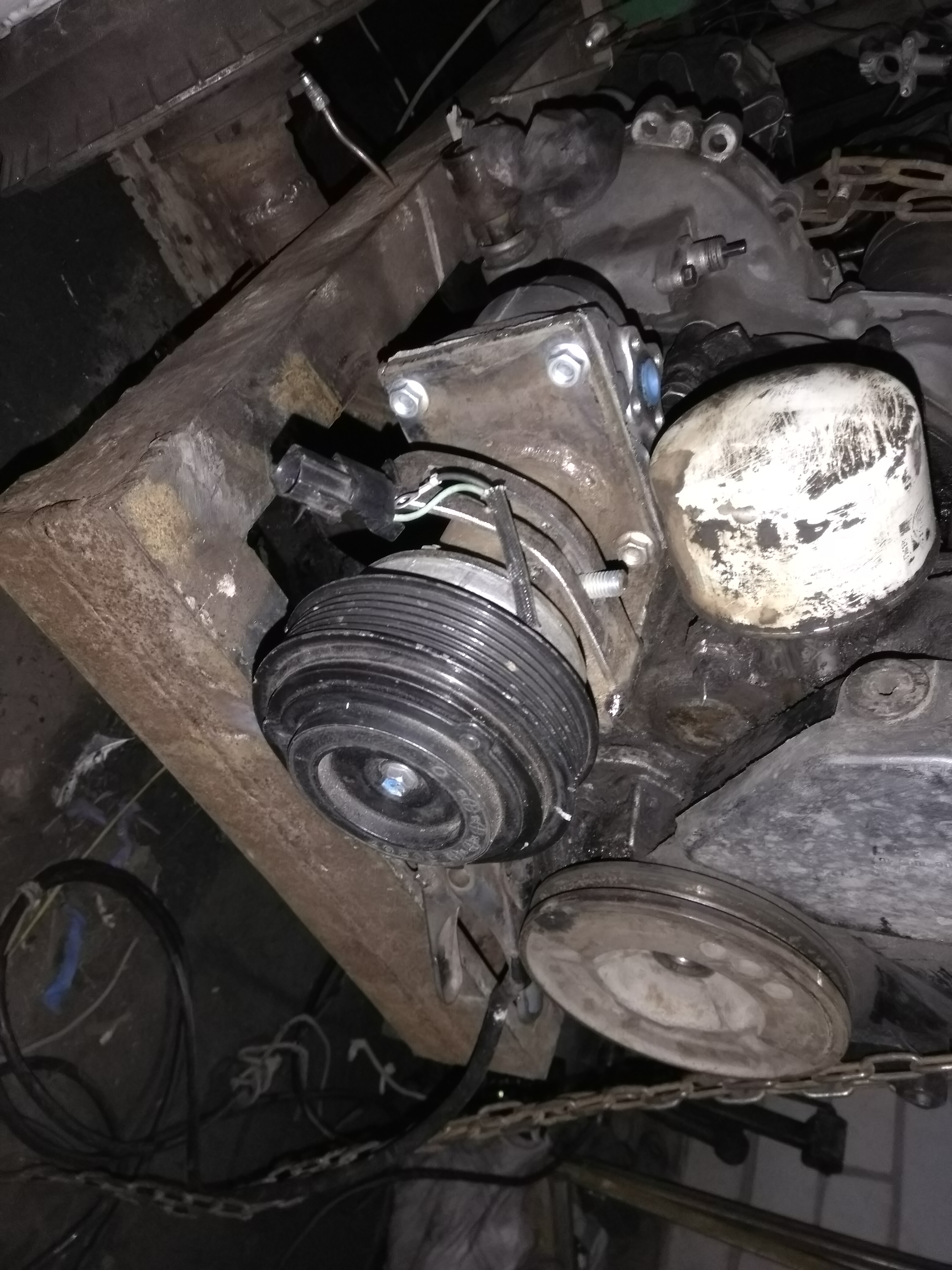

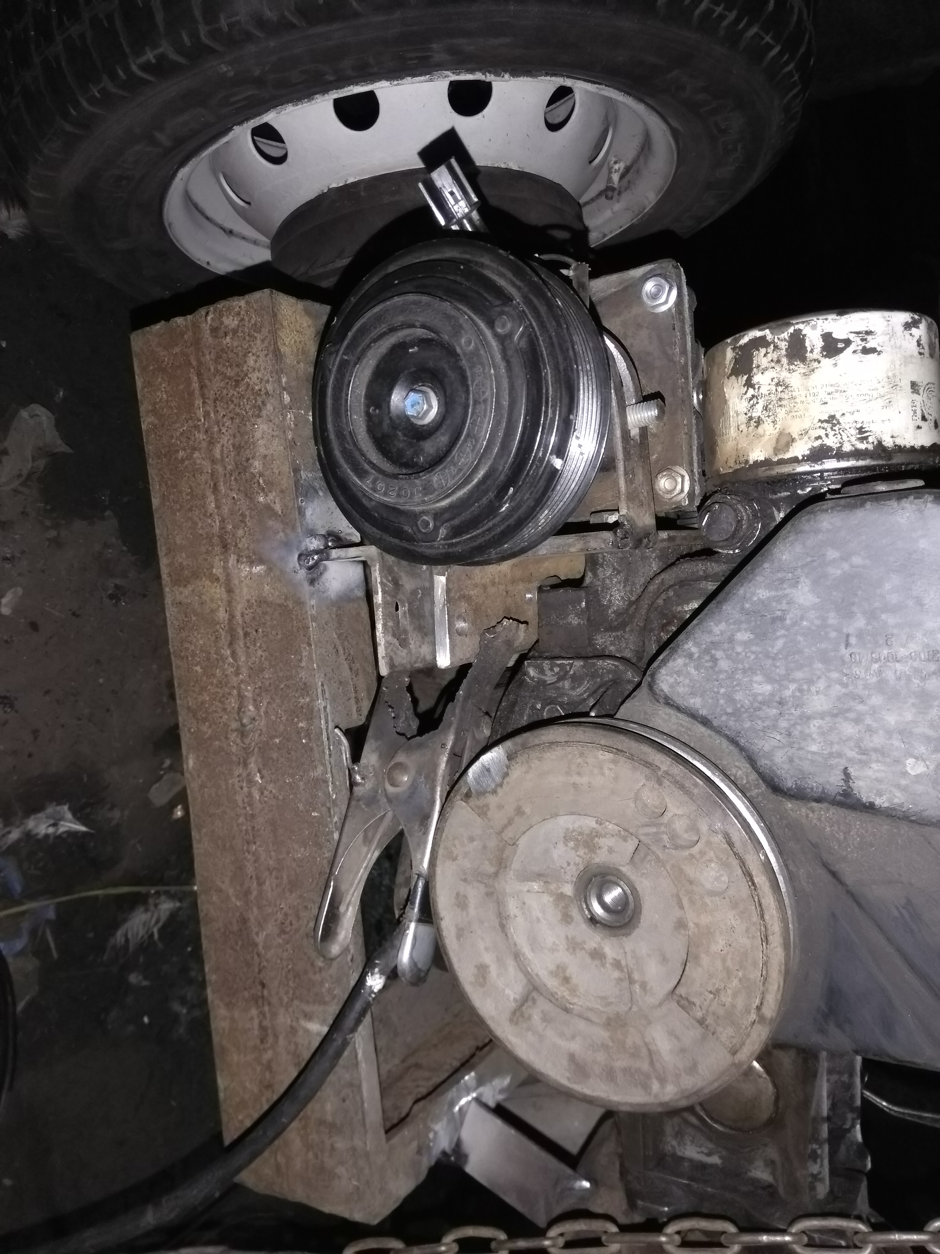

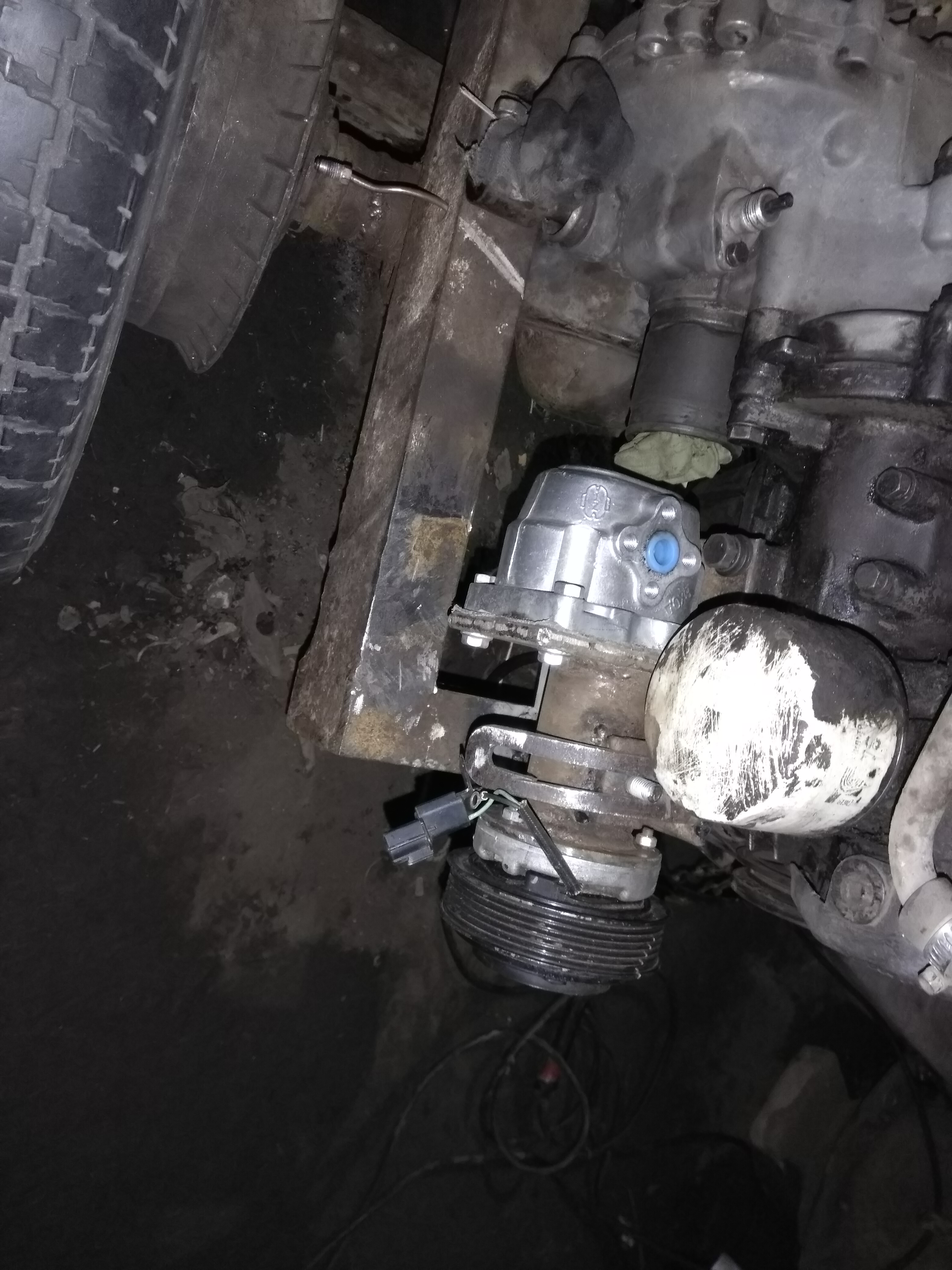

Давненько ничего не выкладывал, да и особо нечего, времени на тракторок катастрофически мало. Начал потихоньку заниматься гидравликой, решил насос делать отключаемым как кондиционер на авто, соответственно была взята муфта от компрессор, немного токарки, пара подшипников и готов узел.
А выдержит ли муфта кондиционера нагрузку насоса? Да и на продолжительную работу эти муфты как то не очень годятся, на машине эта муфта работает не постоянно, временами отключается по давлению и температуре. И ещё, а зачем его делать отключаемым? Даже на транспортных работах он нужен, чуть приподнять, опустить навеску. На машинах с цикличной работой эти муфты не редко выходят из строя.
Денис Северинов написал(а):
это на место генератора?
нет, на правую сторону
Все делают отключаемую, и я сделал. Пусть сгорает, у меня есть некий запас этих муфт, иногда даже пополняемый. Если надоест менять, можно будет заварить, пусть постоянно крутится.
Да я и не настаиваю, здесь дело хозяйское, у каждого свои взгляды. Я высказал своё мнение по поводу надёжности этих муфт и всего то.

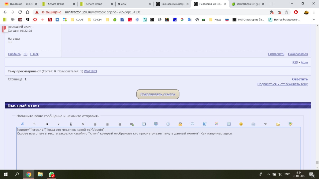

вот тут читаю,читаю и вдруг увидел свой ник, и думаю откуда он взялся...... :D я может чего то пропустил?
Михаил59
Отредактировано lexsus (Вчера 14:32:36)
У меня тоже, только мой ник.
Тогда это что,глюк какой то?
https://upforme.ru/uploads/000b/0b/c7/1660/t30377.jpg
Скорее всего там в тексте закрался какой-то "ключ" который отображает кто просматривает тему в данный момент) Как например здесь:
https://upforme.ru/uploads/000b/0b/c7/1660/t89664.jpg
получилось ))) Тут ты видишь свой ник?
