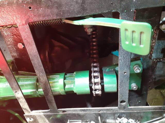

Юрий г написал(а):
Цепь будет в масляной ванне .
в москвиче ходит почему у вас не будет?
без масла быстро разлетится.
я ставил на привод гидронасоса такую цепь нагрузку держала не плохо уд 25 глох от нагрузки . но только в масле ,на сухую быстро разлетится

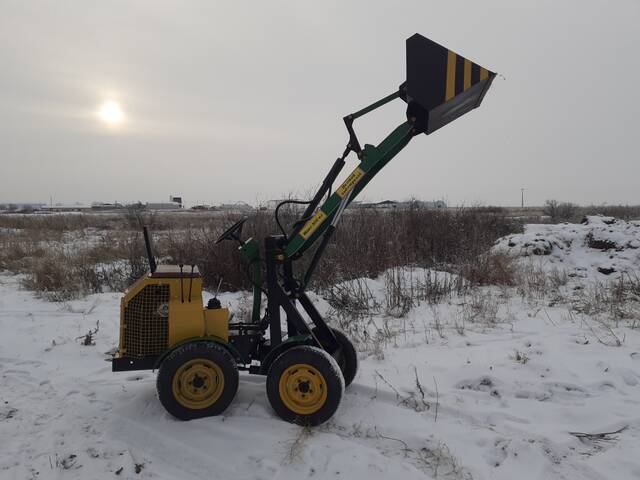

Собрал миник , только не с Ламбардини .
Отредактировано Nikolay (13 декабря, 2020г. 08:36:47)
93
и
94
Проводил испытания , очень медленная задняя скорость . Не хватает реверс,  в перед использовал 2-3 . Сильно снимает землю ковшем , но в  целом устраивает . Миник собрал , только названию темы теперь не соответствует.

Может, Мини погрузчик переломка по классической схеме . ? Миник строил который соберался,  но так получилась что прошло за это время два дизеля ламбардини и один авитек . А поставил китайца 15лс . Позже выложу описание и фото постройки .
97
Юрий г
Отличный погрузчик получился !

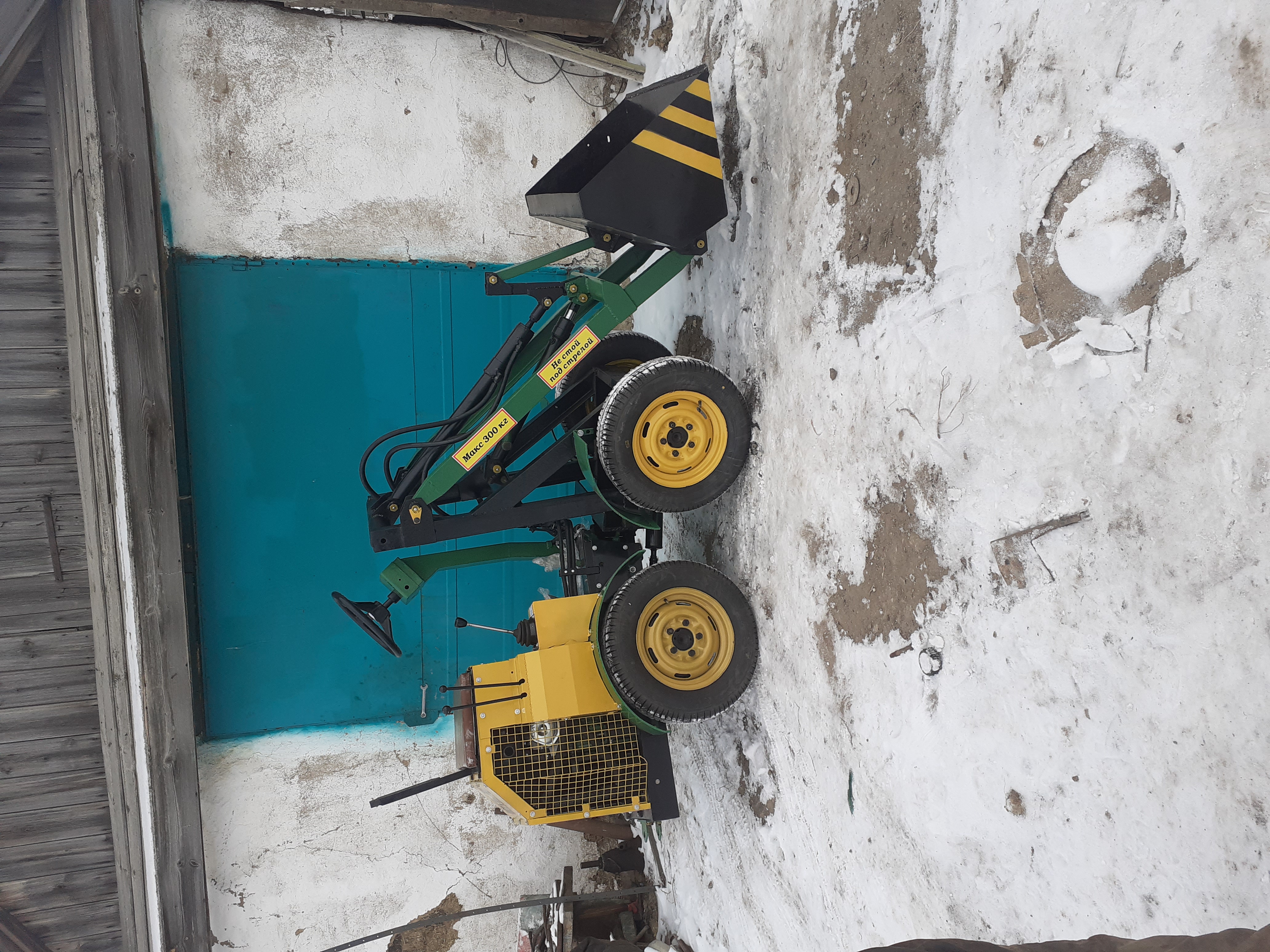

Получается что горячий воздух с двигателя дует на гидробак ?
98
Спасибо , это название соответствует теме .
99
Justas написал(а):
Юрий г
Там основной паток идёт с правой стороны . За час испытаний он чуть тёплый,  летом думаю сильно не нагреется,  в нем 9 литров масла .https://upforme.ru/uploads/000b/0b/c7/5973/t945383.jpg

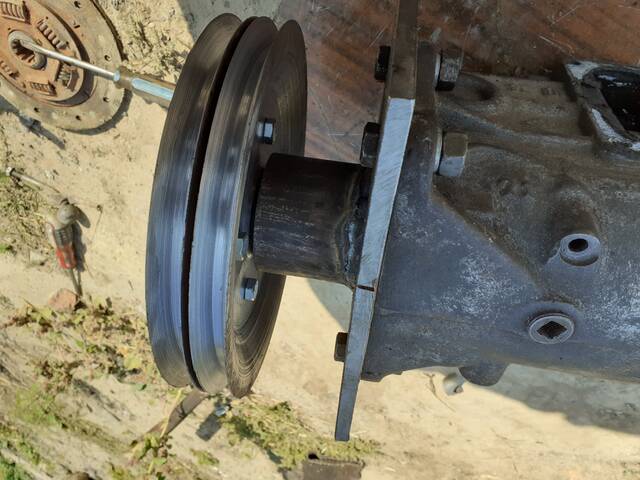

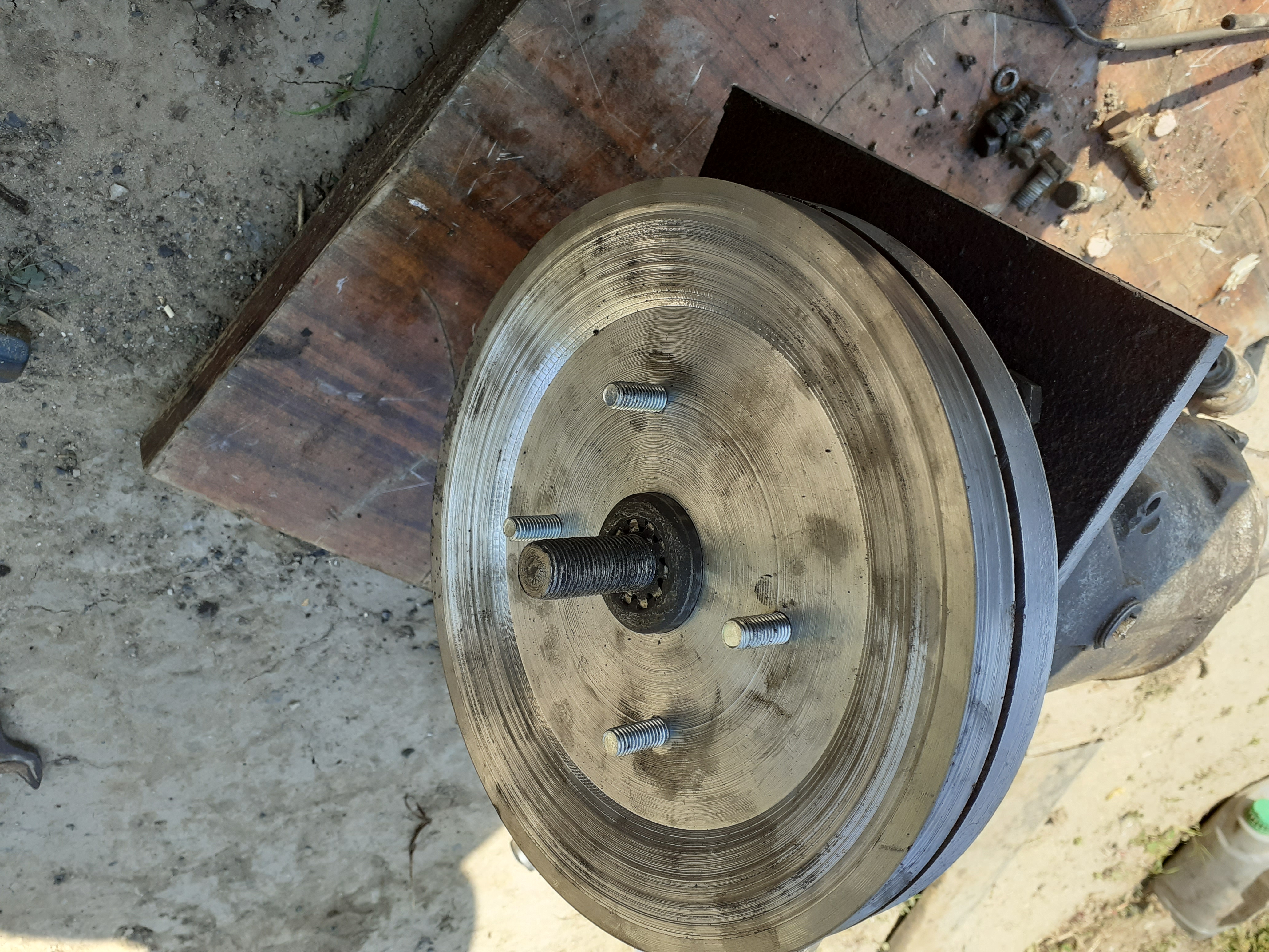

Ременное сцепление работает нормально , за два месяца , на ремня износа не видно . На кпп москвич говаривал и укорачивал первичный вал . Шкив точил из листовой стали , в середине зажата ступица от диска сцепления . И все жёстко притунуто к опорному подшипнику
https://upforme.ru/uploads/000b/0b/c7/5973/t888685.jpg
101
Фото почему-то вверх ногами идут.
https://upforme.ru/uploads/000b/0b/c7/5973/t352761.jpg

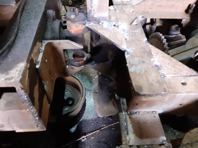

Узел перелома  сделан из поворотного кулака вилочного погрузчика 1616 . Он почти как газ-53 , но хорош тем что не имеет угла Акермана , и на роликовых подшипниках . Все косяки из 6мм стали .https://upforme.ru/uploads/000b/0b/c7/5973/t202585.jpg
107
На фото все на прихватках.
108

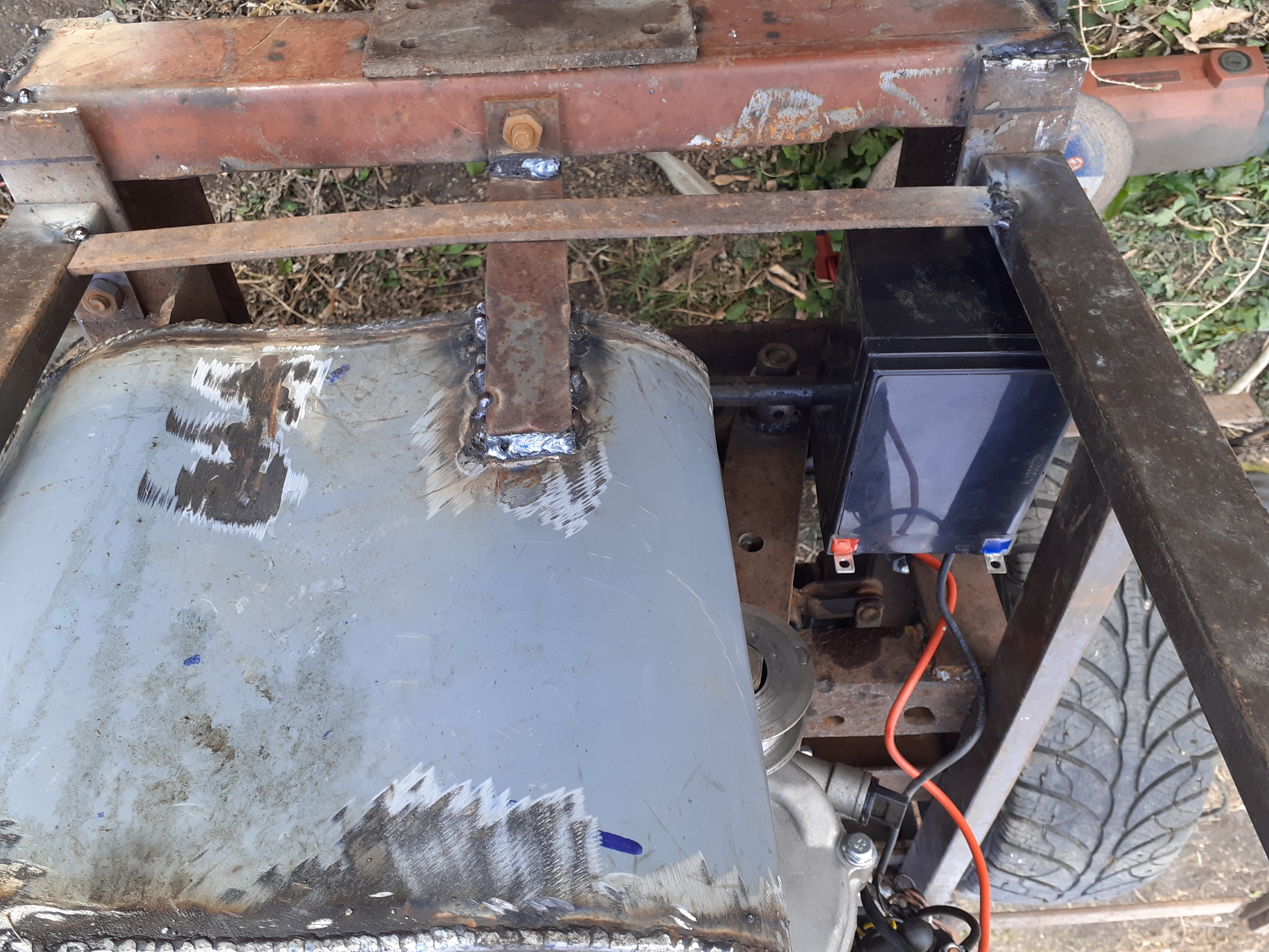

Установка аккумулятора , не очень удачное место . Но больше не куда было его ставить .https://upforme.ru/uploads/000b/0b/c7/5973/t21560.jpg

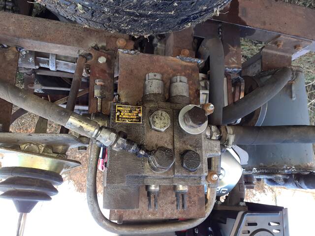

https://upforme.ru/uploads/000b/0b/c7/5973/t650479.jpg
Распределитель болгария , фото время постройки . После испытаний миник был разобран и все детали покрашены.

Максимальная высота подъёма 2.2 метра , ширина по краям колес 95 см .
112
Это лукавая высота.  Я для себя считаю максималку, когда ковш максимально опущен. В итоге только в Газель могу грузить))). 120 см. А если задрать вверх, то 180. А если по верхушке ковша, то больше 2 метров)).
113
С вывернутым ковшем у меня 2 метра , на всю подымать опасно . Но у удобно если куда-то надо что-то подать . Подымаю на всю только когда уже подъеду кместу выгрузки .

Юрий г написал(а):
Подымаю на всю только когда уже подъеду к месту выгрузки .
И я. Иначе можно лечь на бок.

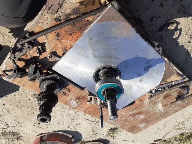

Начал делать новый маленький погрузчик . Выточид шкив на сцепление из куска коленвала . Может кому прегодится способ изготовления . Позже скину сцепление .
117
Вариант полноценного сцепления на минитрактор минипогрузчик
