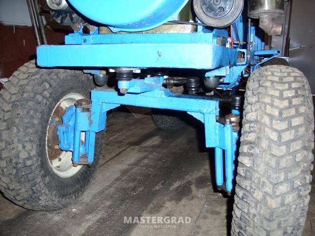

Передняя балка выполнена из квадратного профиля 40Х20. Втулки для шкворней, из рулевой тяги зил или урал. Сам шкворень, простой кругляк. немного проточенный на станке до нужного размера.
Маслёнки для смазки. И болт для фиксации (по центру), что бы всё работало как нужно. Ступицы ВАЗ классика..
Передняя балка крепится на крестовину кардана, всё того же ЗИЛа. И всё это хозяйство прикручивается к балке 50Х100. Которая является рамой.
