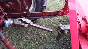

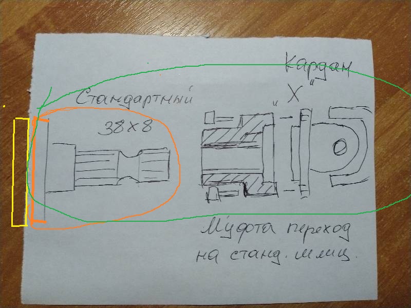

Я Вас понял.Понял и смене частично кардана и всё остальное.Но меня интересует стандартный шлицевой вал!Я пытаюсь найти более оптимальный вариант для себя.Вот один из примеров на скорую руку.
https://a.radikal.ru/a32/2004/2d/8c7d06615668t.jpg

......зачем такой огород,фланец-вал,к фланцу че то там прикручивать......зачем? .....
+1000!
Alex 74, ну это же просто и универсально. Это как трещотка и набор головок к ней. Все головки под один квадрат.
Советую прислушаться.
С уважением.

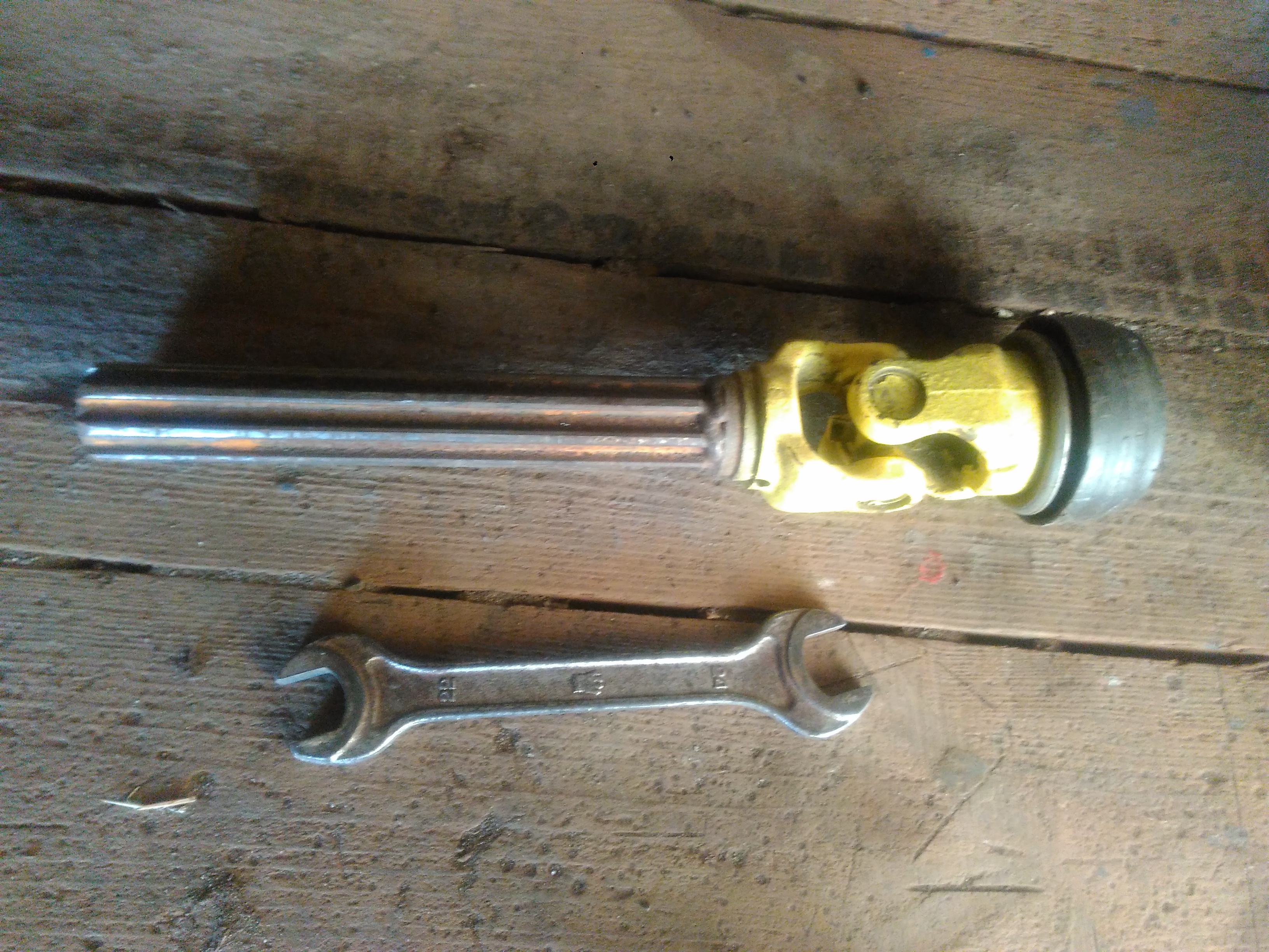

Вот именно поэтому я и предлагал сделать выходную шлицевую часть ВОМа съемной (сменной).У Вас же был вариант на валу ВОМа поставить фланец, вот и сделайте его (на фото  обозначил желтым),  а к нему уже в дальнейшем можно будет прикрутить любую шлицевую, то ли стандартную  тракторную с соответствующей муфтой, либо изготовить муфту самостоятельно.Вам надо изготовить комплект , нарисованный на рисунке в одном экземпляре (шлицевой вал, съемная муфта, крестовина с двумя вилками), а далее уже можно применять любые валы, какие попадутся,на каждом орудии они могут быть разные, останется только определиться с соединением со второй часть карданного вала, которая будет на орудии, то ли это будет квадрат, то ли шестигранник или шлицевая.
https://upforme.ru/uploads/000b/0b/c7/2783/t188187.jpg
Да была мысля,но получается лишняя запчасть и удлинение вала.Сначала посадить фланец,потом к нему переходник (шлицевая вала),далее нужно кардан.Меняются или фланец на ВОМе,или как вариант к кардану переходник.Слишком мудрёно в итоге,но право на жизнь имеет.Если есть постоянная ,а это шлицевая ВОМ,имеем разные соединительные варианты с карданом.Это фланец,шлицевые втулки разного калибра.В этом случае для меня проще от кардана с шлицевой не подходящей на ВОМ,отрезать шлицевую и приварить новую со стандартным размером,шлицевую втулку изготовлю сам

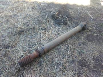

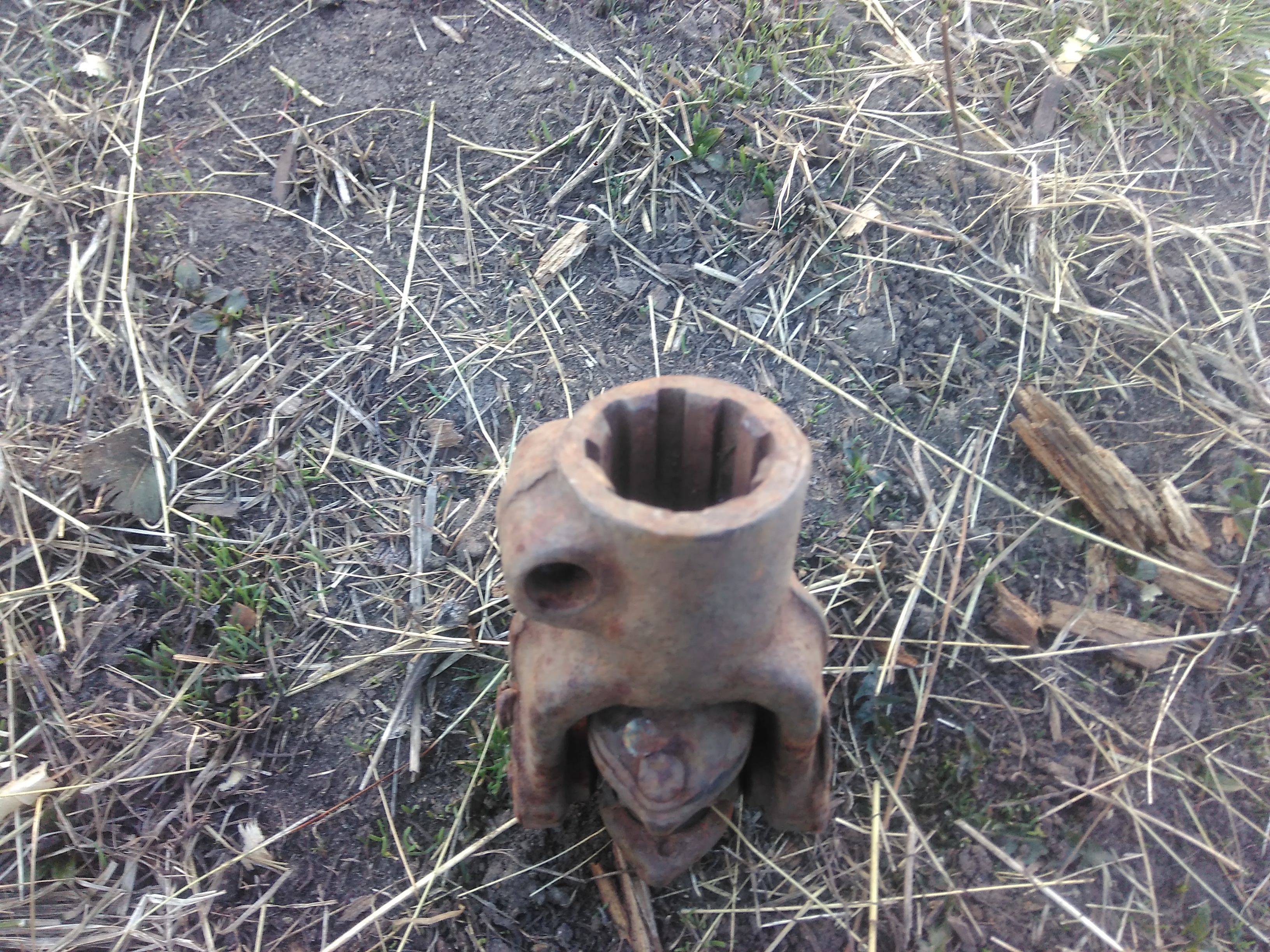

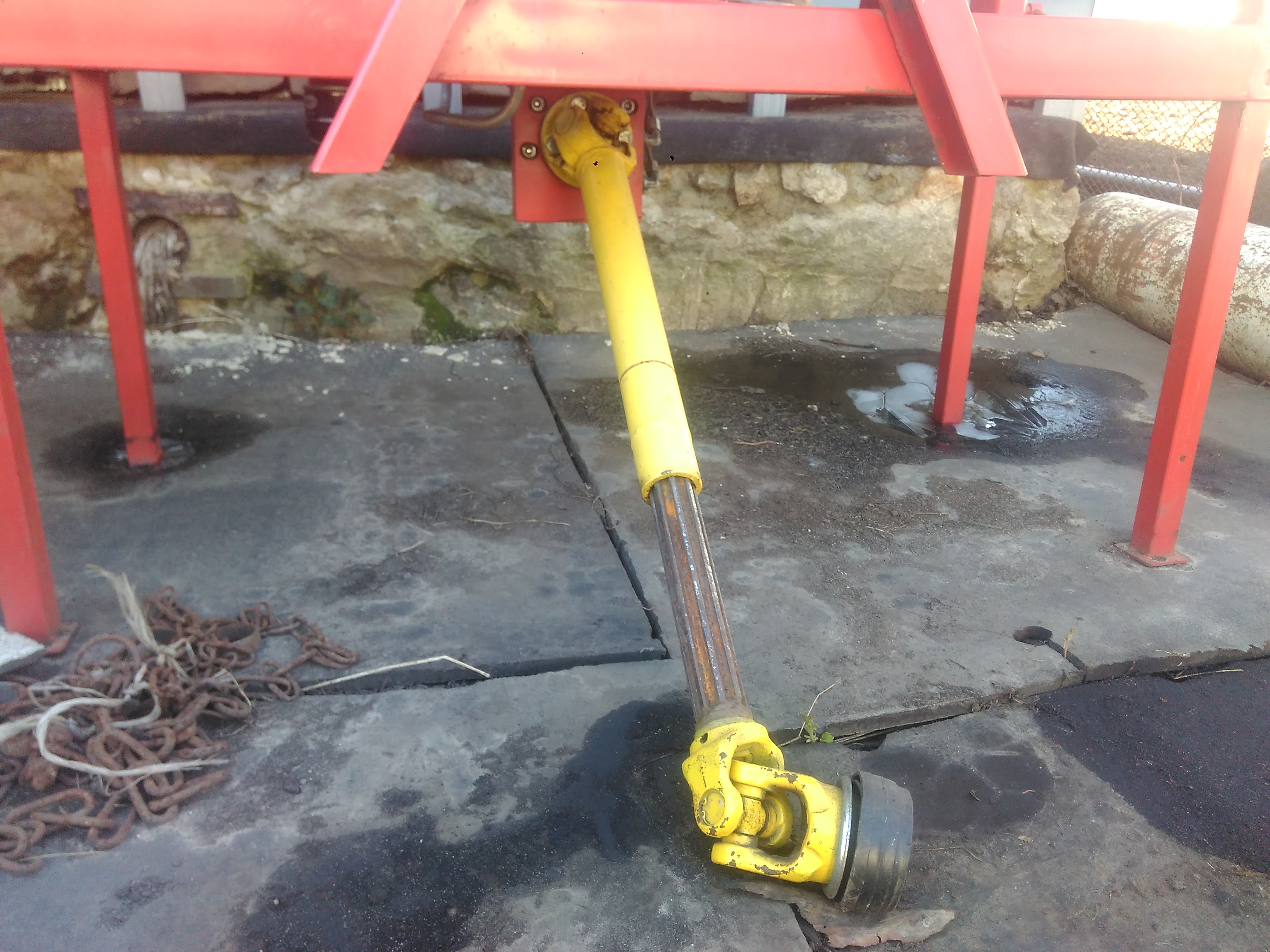

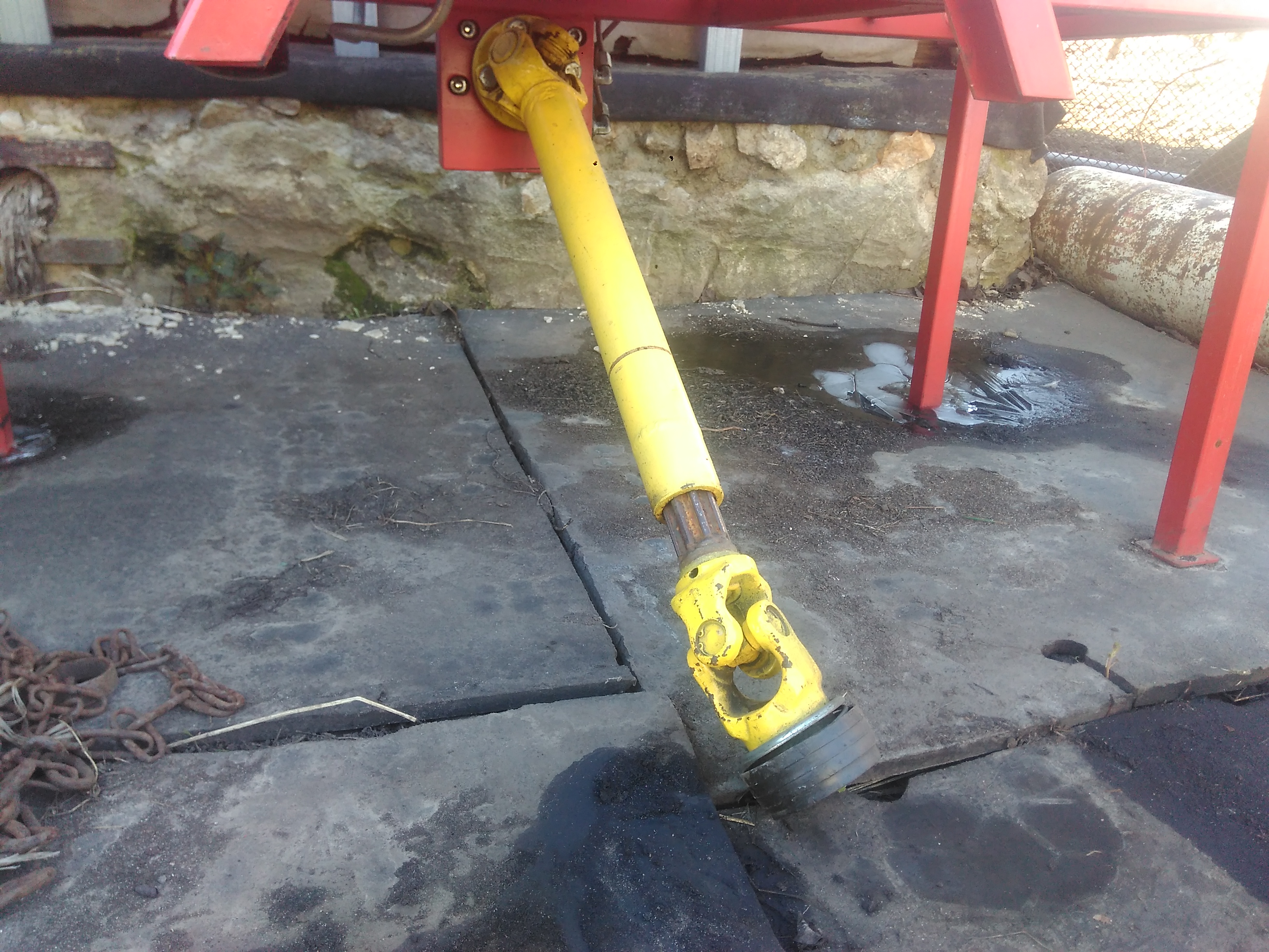

Да ничего вы не определили,вы сами начали этот разговор,не щупая не один кардан в принципе,я уж не говорю о ШРУСе,он вам вообще не даст ничего не даст,не один ШРУС не сможет вот так удлиннятся и укорачиваться,и не один автомобильный кардан тоже без определённых переделок,а это крайне необходимо для карданов навесных орудий,так как при подъёме и опускании орудия он в некоторых случаях очень сильно укорачивается или удлиняется,если без переделок оставить автомобильный то он у вас попросту может располовиниться как на последнем фото
https://upforme.ru/uploads/000b/0b/c7/2811/t958443.jpg
https://upforme.ru/uploads/000b/0b/c7/2811/t540568.jpg

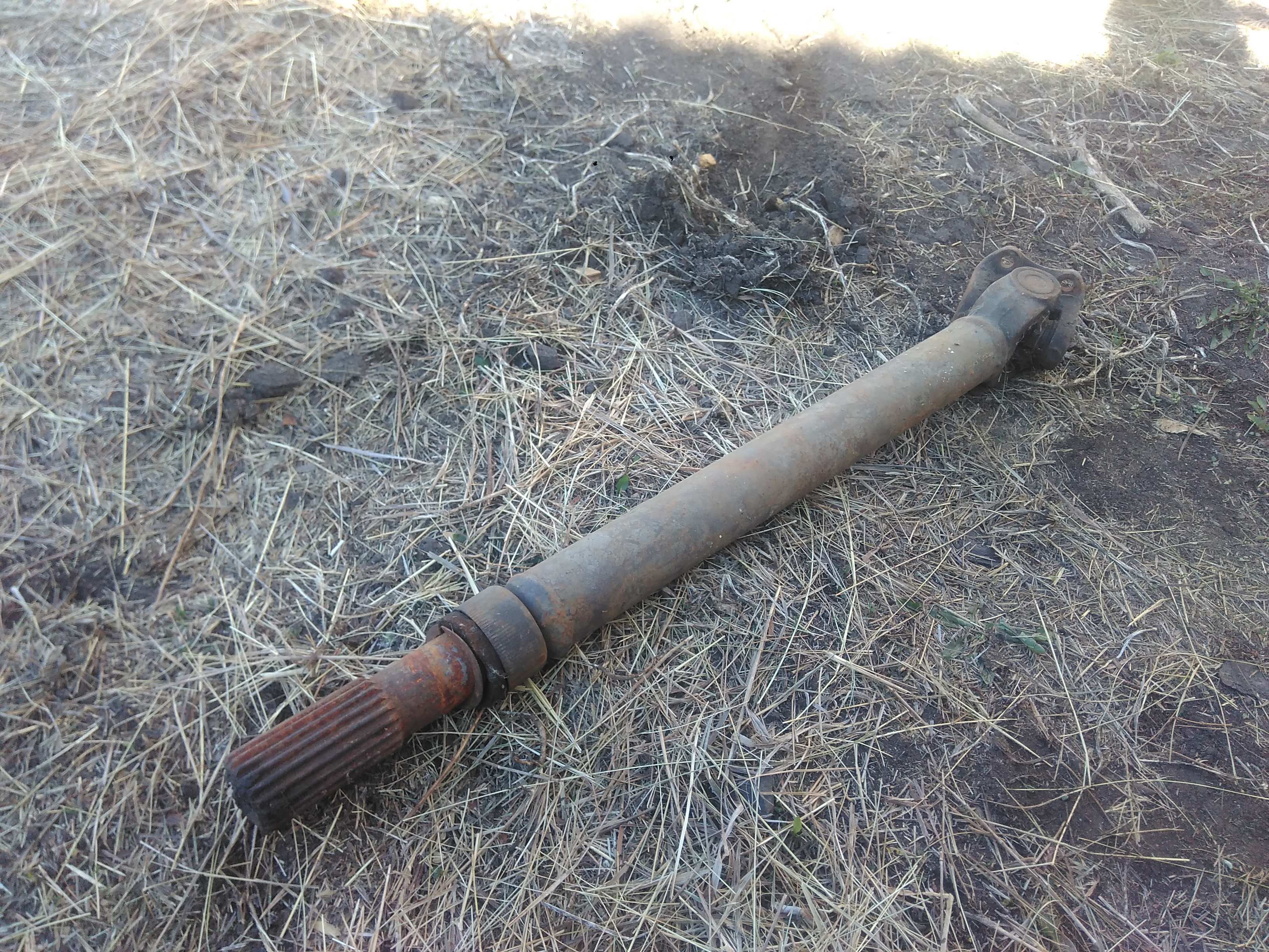

вот шлицевая на кардане от Уаза,она значительно короче чем на том желтом,

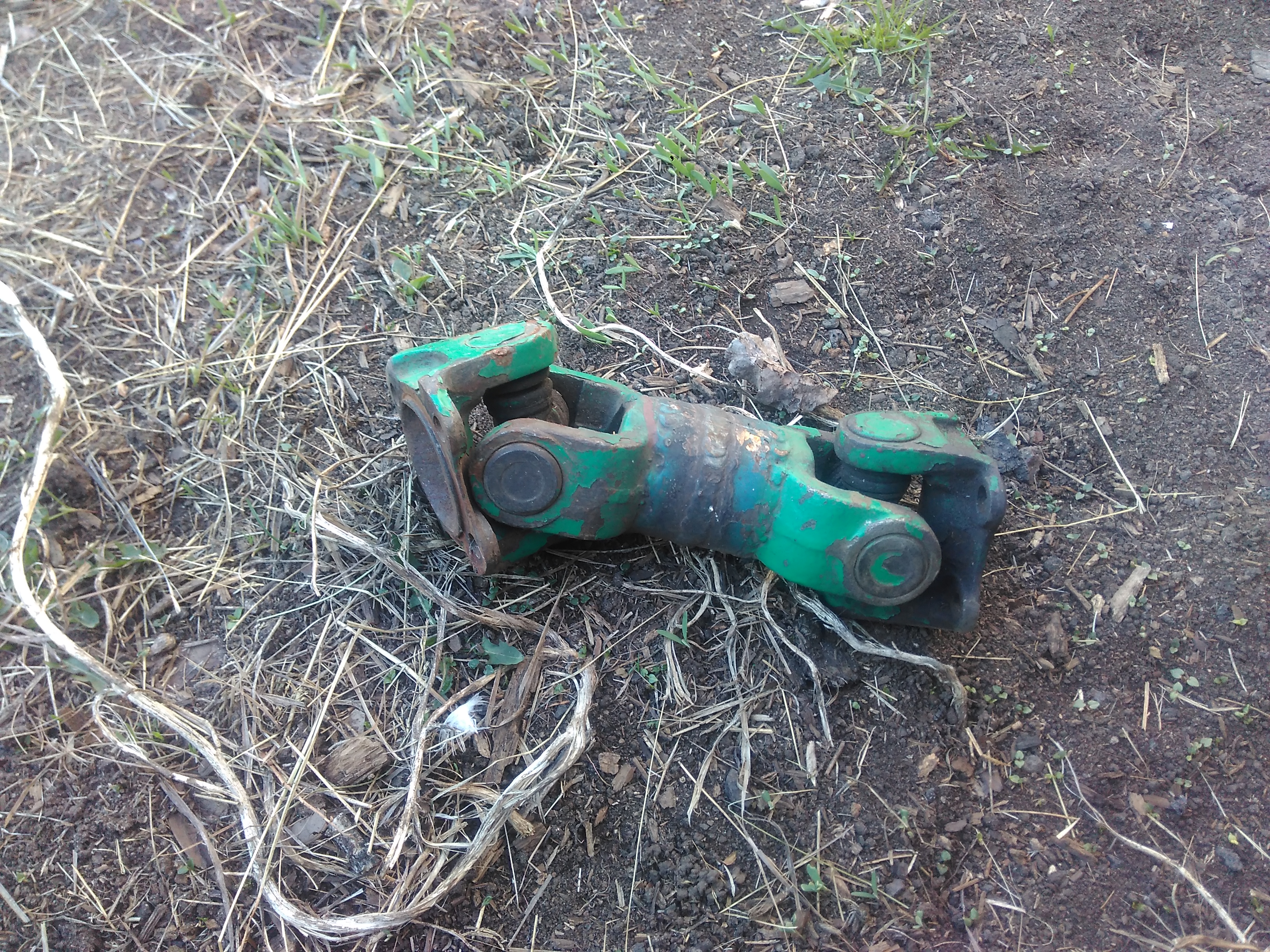

735
На этом вот кардане чтоб его одеть на вал надо оттянуть пластиковые кольцо в сторону крестовины и одев просто его отпустить,
https://upforme.ru/uploads/000b/0b/c7/2811/t333854.jpg

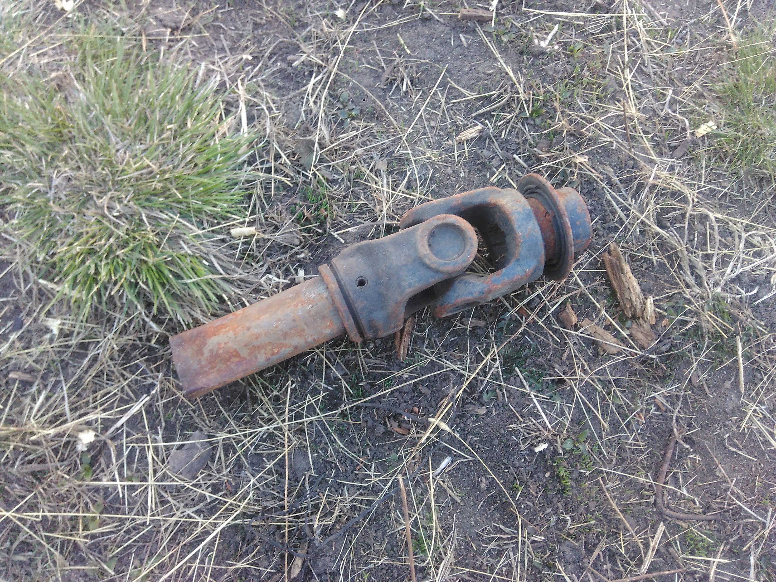

На этом вот подобная конструкция но только он крупней первого и кольцо металлическое (может раньше и было пластиковое да сломалось,это мне не известно)
)https://upforme.ru/uploads/000b/0b/c7/2811/t522967.jpg
Ну а это вот советская "классика" фиксируется карданным болтом,кстати требует замены крестовины....
https://upforme.ru/uploads/000b/0b/c7/2811/t469550.jpg

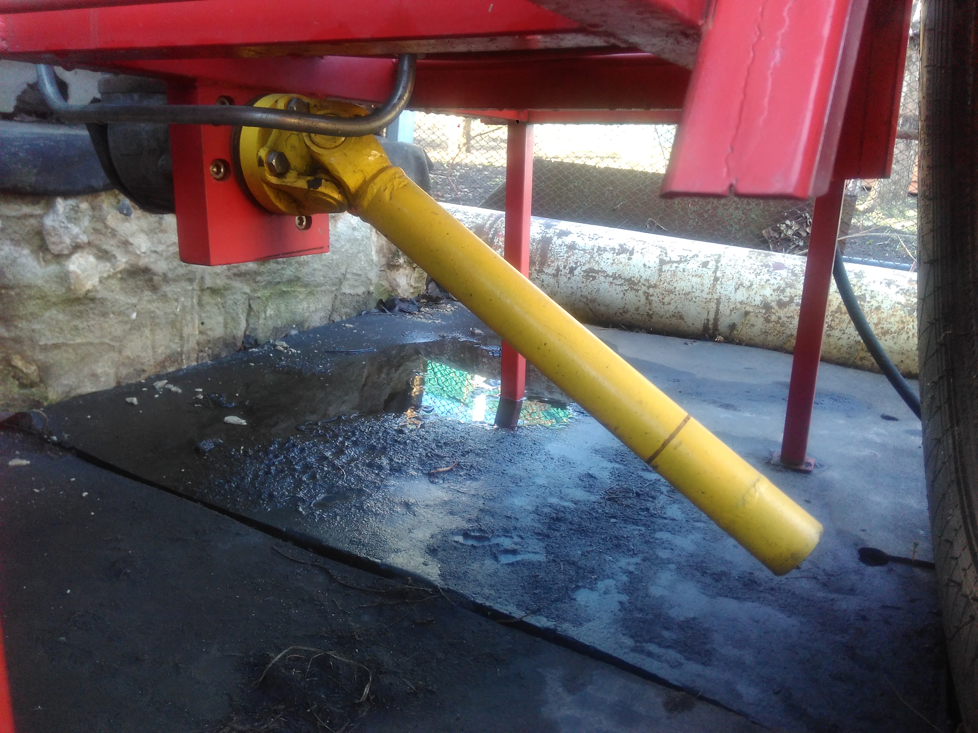

Еще хочу вас предостеречь что у автомобильных карданов малый угол выворота,не такой как у тракторного,именно по этому вот на этой фото труба кардана от Уаза такая длинная,чтоб его не ломало при подьеме-опускании, угол тоже наглядно виден,тракторная крестовина поворачивается на более чем 90 градусов..... (фото советского кардана)

Вот тут да,засада.Нужно повнимательнее быть с выбором.Лишнее с вилок снимать то-же не выход.Спасибо!

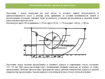

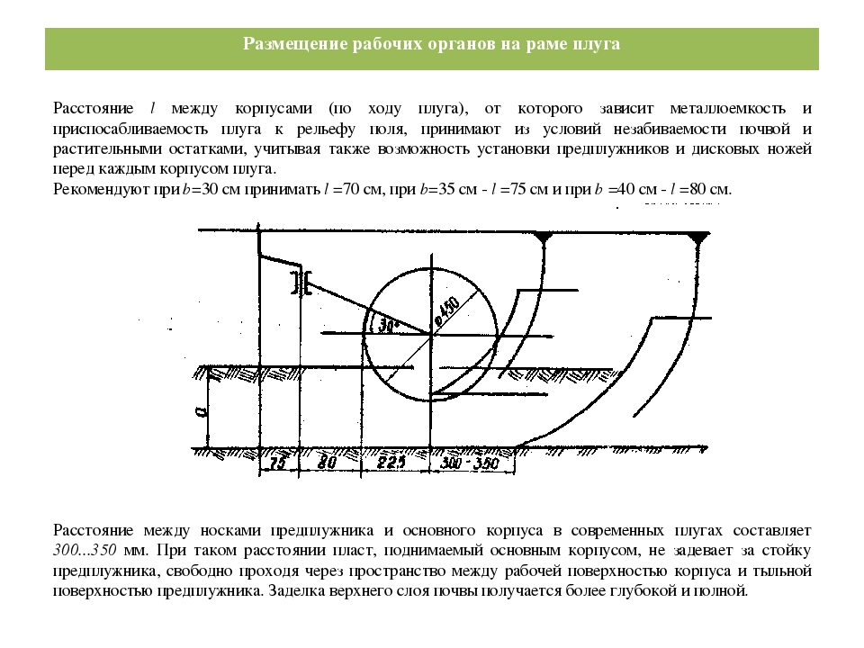

Vikont написал(а):
Рекомендуют при b=30 см принимать l =70 см, при b=35 см - l =75 см и при b =40 см - l =80 см.
b - это что?
У меня сейчас наверное самый важный вопрос, это на сколько разнести корпуса в длину.
749
b - это что?
b - ширина захвата корпуса плуга, l -  расстояние между корпусами по длине. Рекомендуемое соотношение: l = 2 - 2,2 b. Из приведенных примеров можно сделать вывод, что чем меньше захват корпуса, тем больше соотношение.
