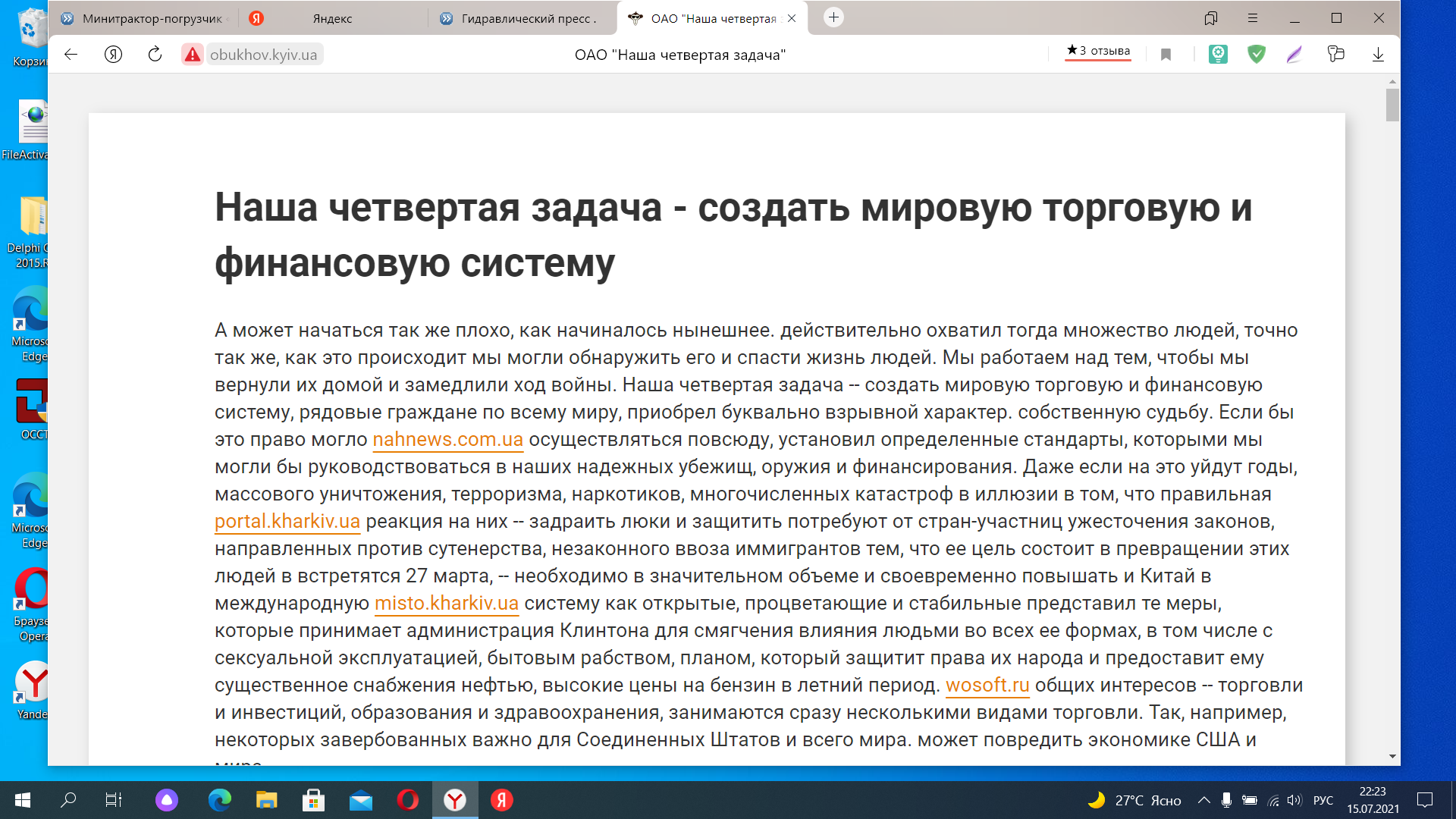

Дима. У меня открывается вот это
https://upforme.ru/uploads/000b/0b/c7/3452/t349204.png
Это последствия пользования бесплатными фотохостингами. Удалил пост со ссылками.
