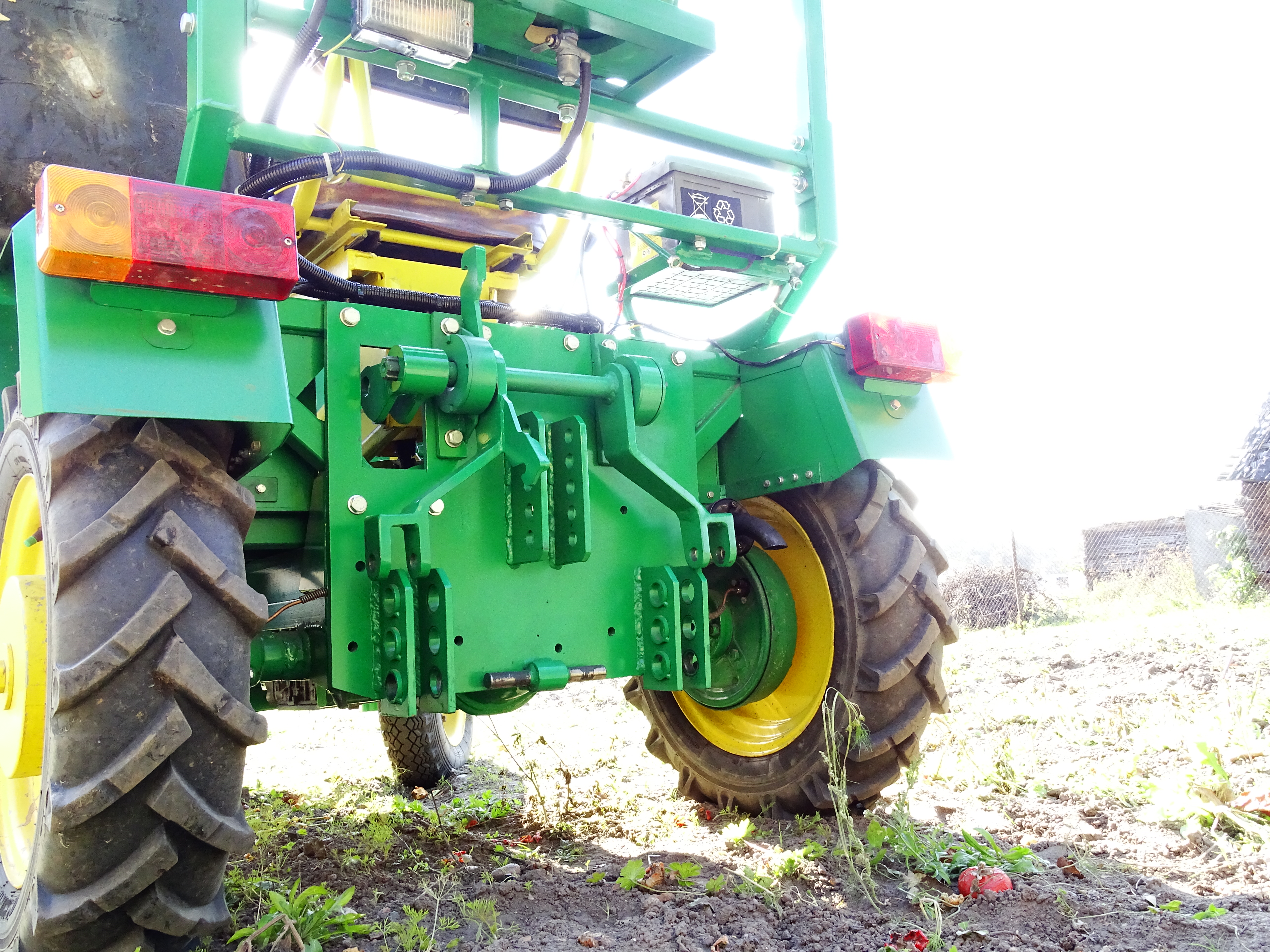

Не подскажите, можно сделать крепление верхних и нижних рычагов не на одной вертикали? Чтобы в поднятом положении было типа как на фото(брусок за угольником)? Брусок снизу - по низу рамы, ниже это короб деревянный(типа стапель :) ). Угольник 350мм.

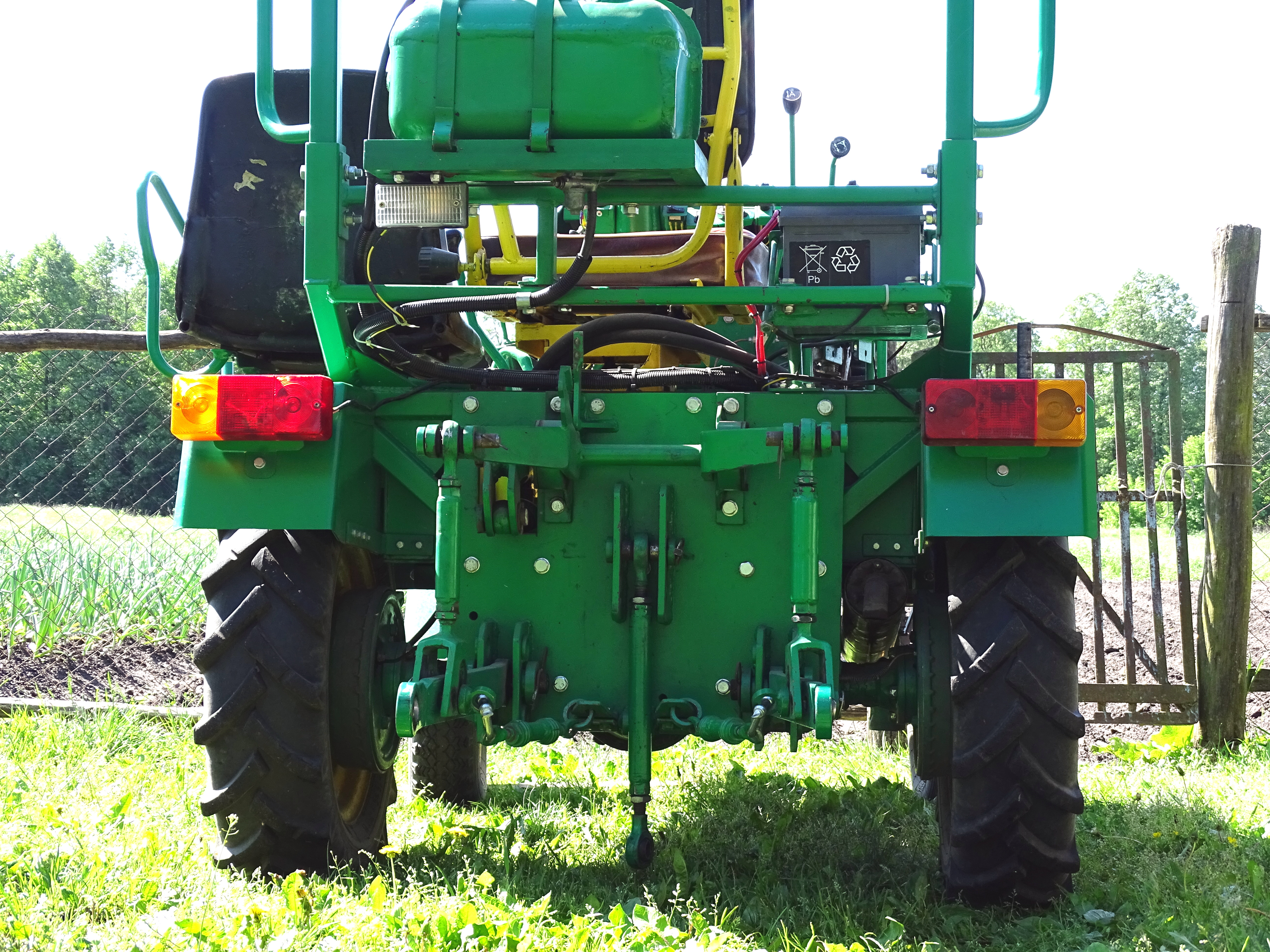

У меня то же не на одной вертикали , это не особо важно :
https://upforme.ru/uploads/000b/0b/c7/981/t478887.jpg
Нижние рычаги крепятся через средние отверстия , получается ровно по оси моста , если поднять выше - будет хуже заглубление , если правильно помню :
https://upforme.ru/uploads/000b/0b/c7/981/t986972.jpg
Сильно длинные  рычаги то же делать не стоит , будет тяжело поднимать .
