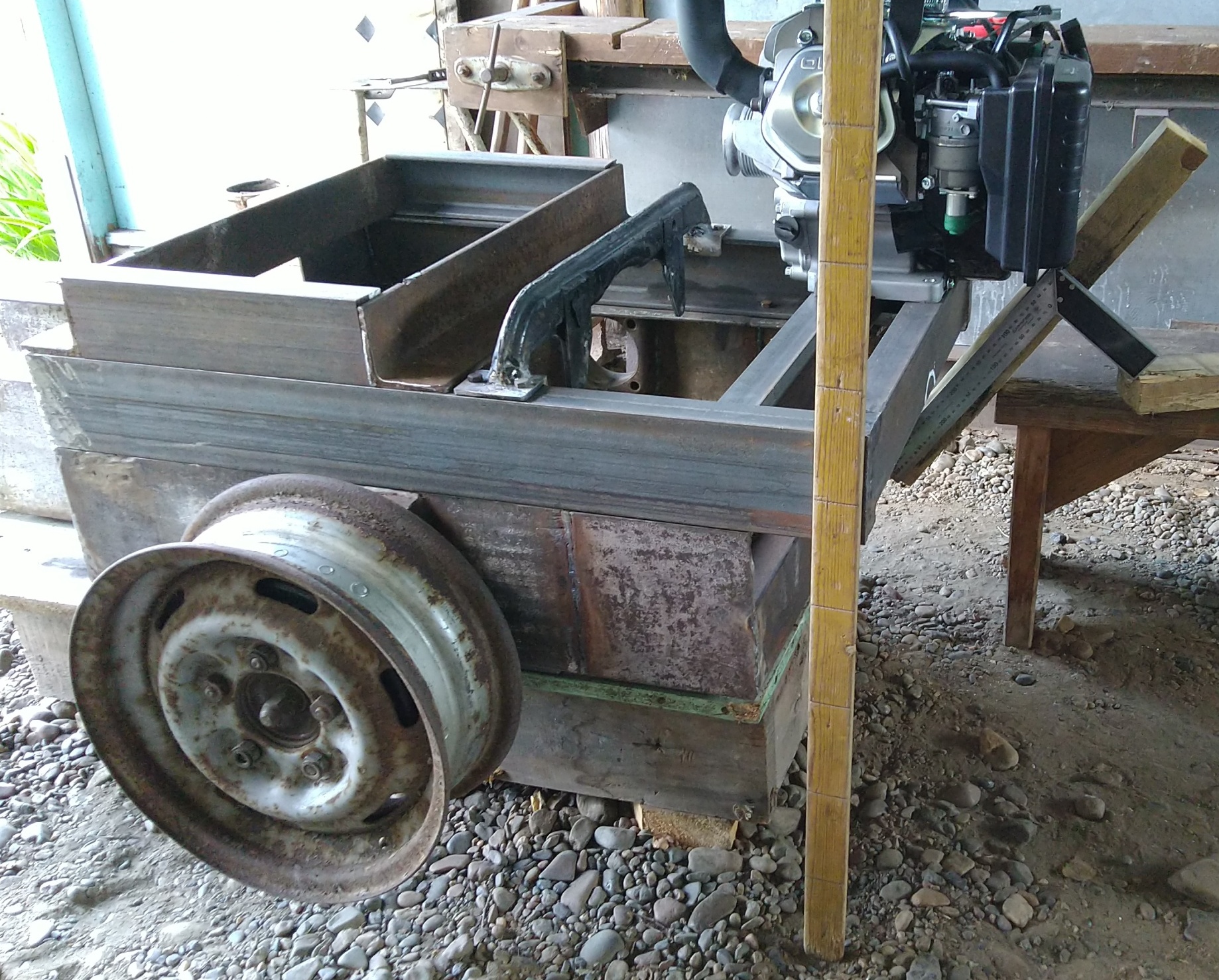

120
видео есть по навеске
Отличное видео, я его конечно просмотрел, прежде чем задать вопрос, так как этот нюанс там не объяснён. Пытаюсь сделать универсальный минипогрузчик, поэтому ломаю голову как предусмотреть навеску. Двс сзади, мост- середина кпп(ЛуАЗ). Наверное в любом случае придётся делать по низу рамы(по бортовым), так как высоты мало и не хочется удлинять раму.
Не подскажите, можно сделать крепление верхних и нижних рычагов не на одной вертикали? Чтобы в поднятом положении было типа как на фото(брусок за угольником)? Брусок снизу - по низу рамы, ниже это короб деревянный(типа стапель :) ). Угольник 350мм.
https://upforme.ru/uploads/000b/0b/c7/6524/t379200.jpg
