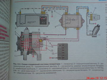

привет! что то фотки из темы все пропали у тебя..... вот схема, тут нечего путать, всё понятно, всё доходчиво......
https://upforme.ru/uploads/000b/0b/c7/2811/t70334.jpg
Отредактировано Perec.41 (Сегодня 15:26:33)
