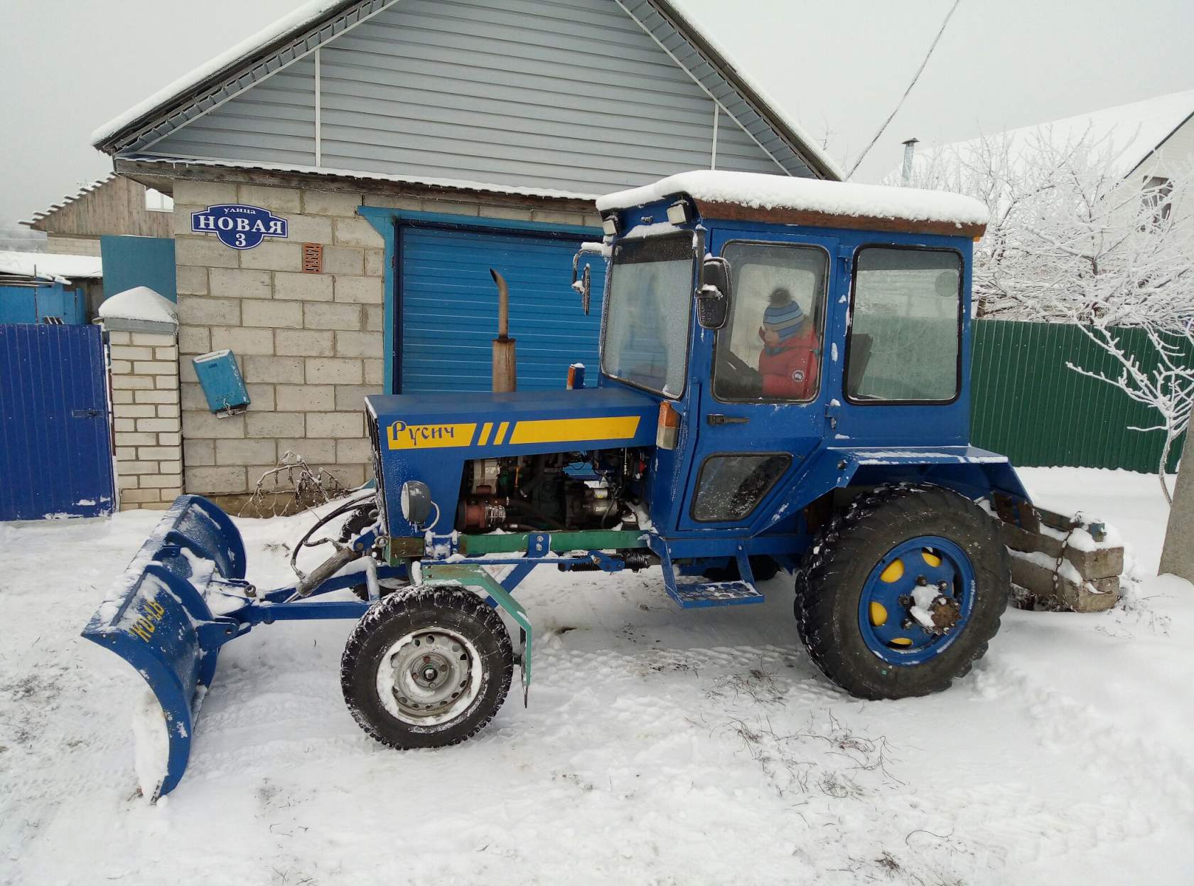

всем!!
ПРивет все ,прицепил отвал....http://i.piccy.info/i9/4dacf9bc602c1e8ca5e032f060047d40/1579358327/75006/1327974/IMG_20200118_080702_1__800.jpghttp://i.piccy.info/a3/2020-01-18-14-38/i9-13606524/566x755-r/i.gif
http://i.piccy.info/i9/da5eb9b1db0d0d0a61178c1100bf971f/1579358969/83079/1327974/IMG_20200118_174320_1__800.jpghttp://i.piccy.info/a3/2020-01-18-14-49/i9-13606541/566x755-r/i.gif
понатягивал пружины,он ходит из стороны в сторону,зафиксировал поворот его...
ну и ...педали управления тоже..по другому сделал,разбросал их по своему удобству,выхлядит не понятно,но мне удобно,слепление сделал в глубине и с боку,так мне удобнее
