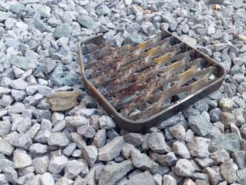

Продолжаем дальше, за основу была взята труба внутренний диаметр 32мм., а ткже отводы того же диаметра. Крепление крыльев, задней фары, инструментального ящика пришлось демонтировать и частично переделать, теперь всё выше перечисленное будет крепиться непосредственно к дуге безопасности, а сама дуга крепится к задней полураме четырьмя болтами м-12, дуга планируется разборная но об это чуть позже когда закреплю сам козырёк, а сейчас смотрите что я натворил :) (пока только на прихватках)
https://upforme.ru/uploads/000b/0b/c7/2525/t930451.jpg
https://upforme.ru/uploads/000b/0b/c7/2525/t662889.jpg

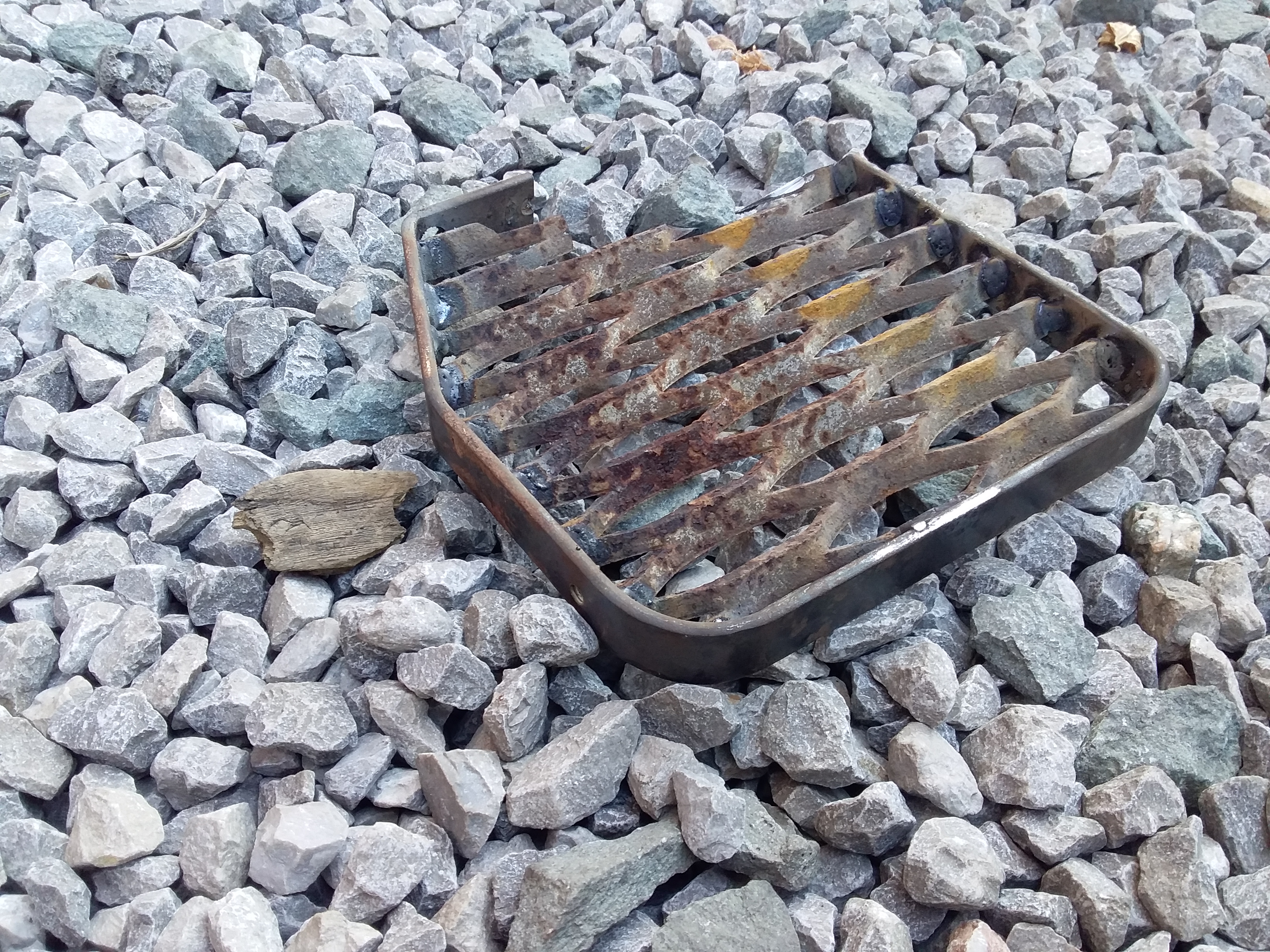

https://upforme.ru/uploads/000b/0b/c7/981/t143288.jpg
все швы и стыки металла (жести) обрабатывал шовным герметиком . Стоимости конечного продукта это не сильно добавляет , но сама конструкция становится гораздо тише . Можешь попробовать .

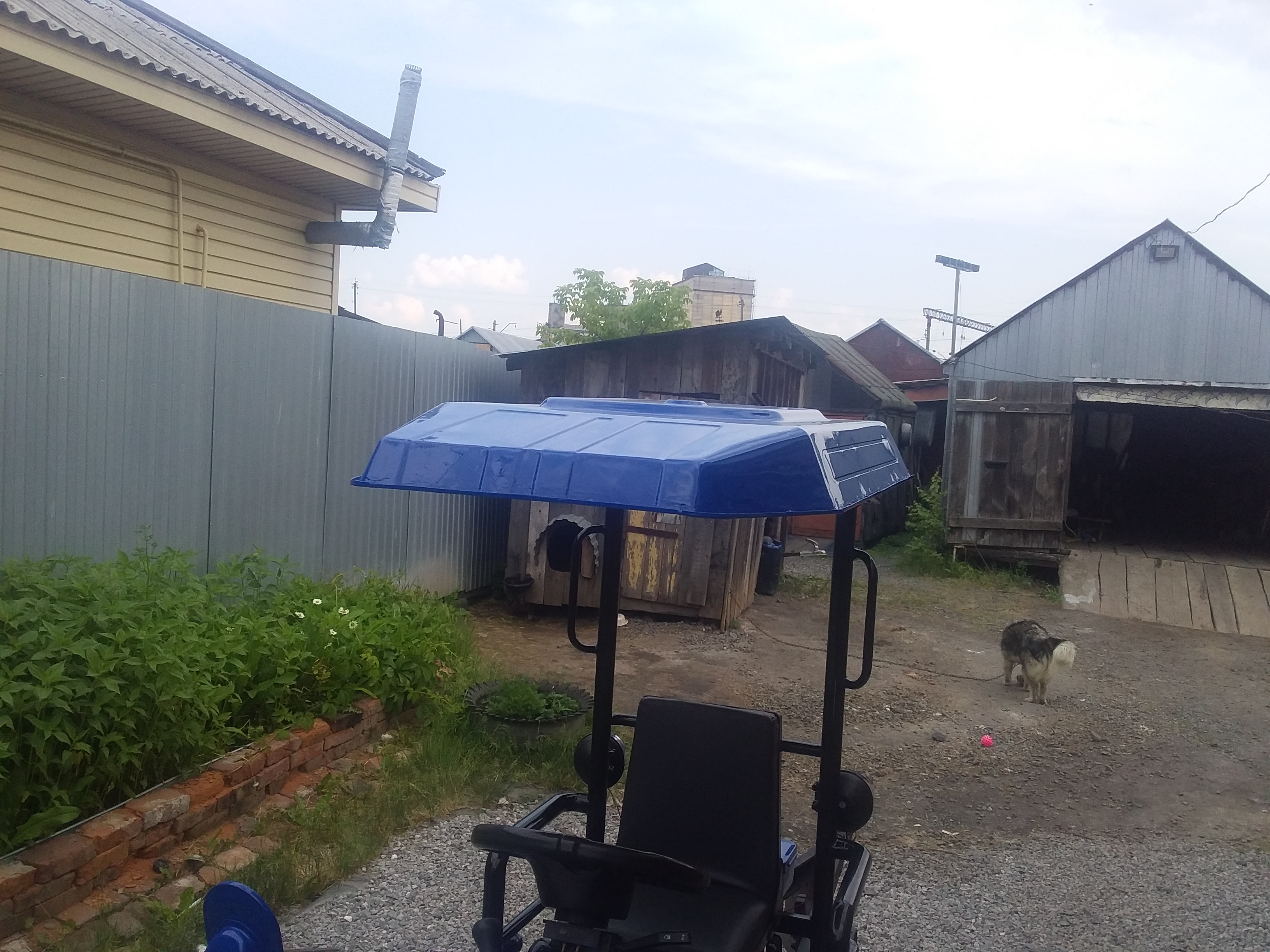

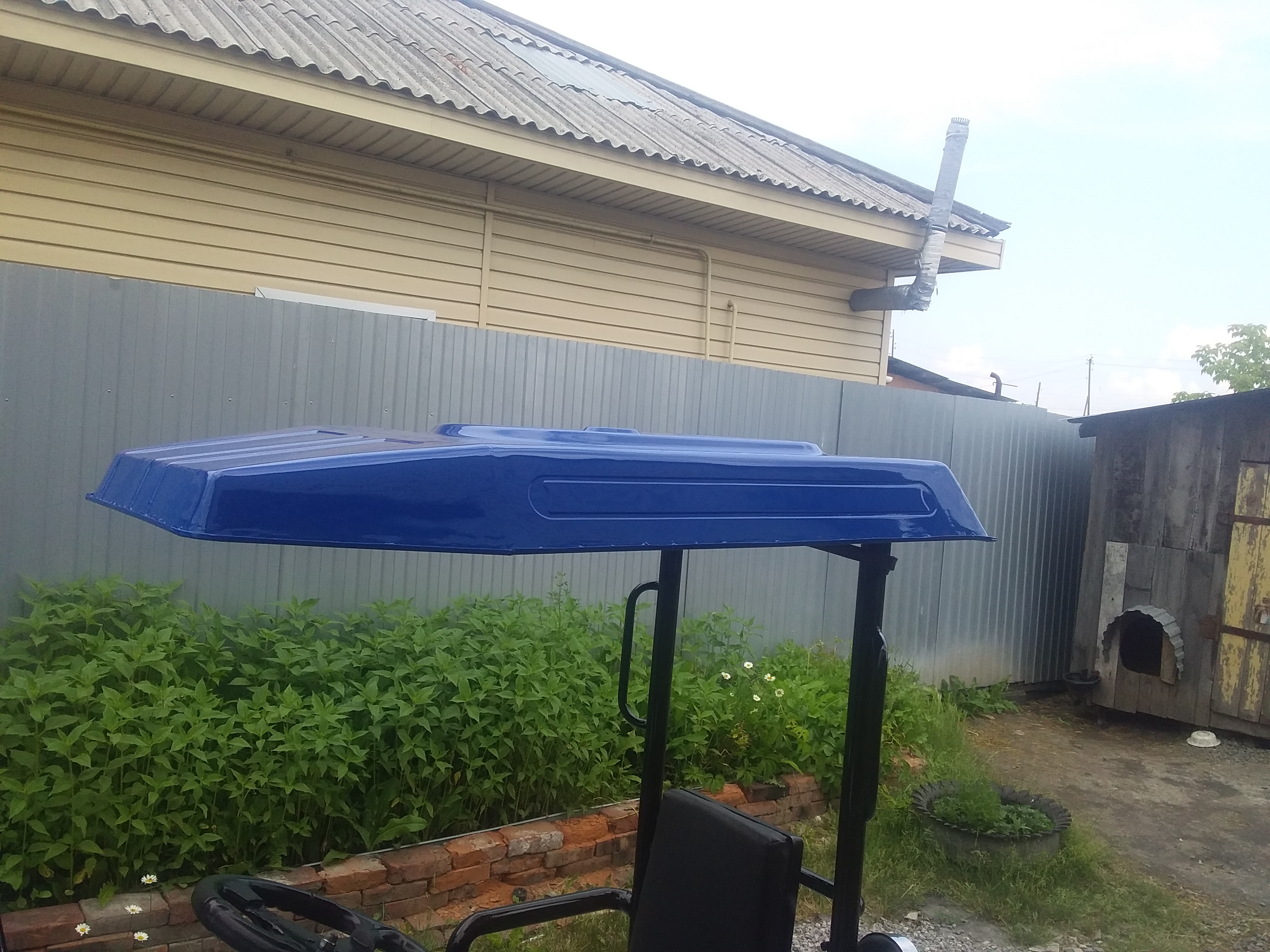

Провёл примерку крыши, закрепил всё шестью болтами м-6, конструкция получилась довольно жёсткая ни каких колебаний дребезжаний нет, а рас так подумываю сделать в нутри крыши в передней части карман в виде полочки который придаст ещё больше жёсткости всему козырьку
https://upforme.ru/uploads/000b/0b/c7/2525/t524394.jpg
https://upforme.ru/uploads/000b/0b/c7/2525/t711712.jpg
Красотища, строил трактор, а получился авто для гольфа, ещё мешка для клюшек не хватает :D
https://upforme.ru/uploads/000b/0b/c7/2525/t732543.jpg

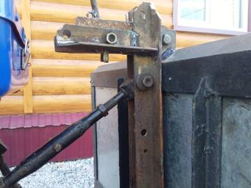

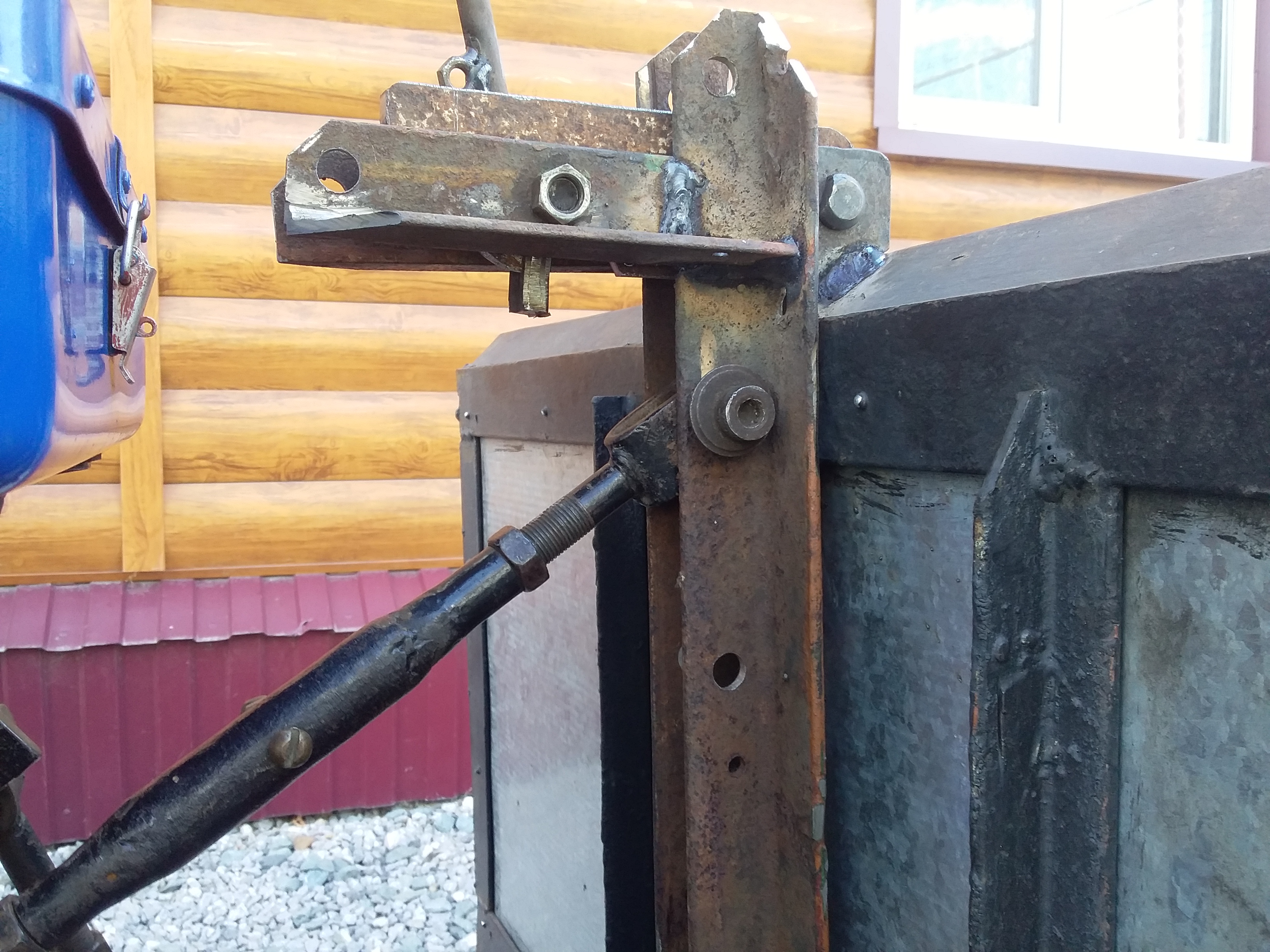

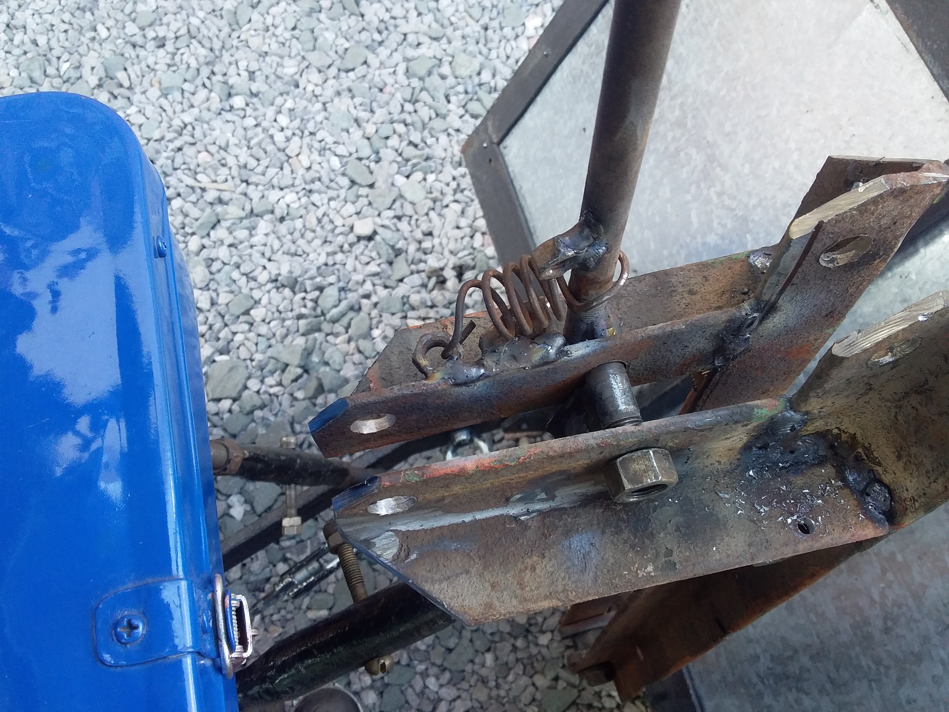

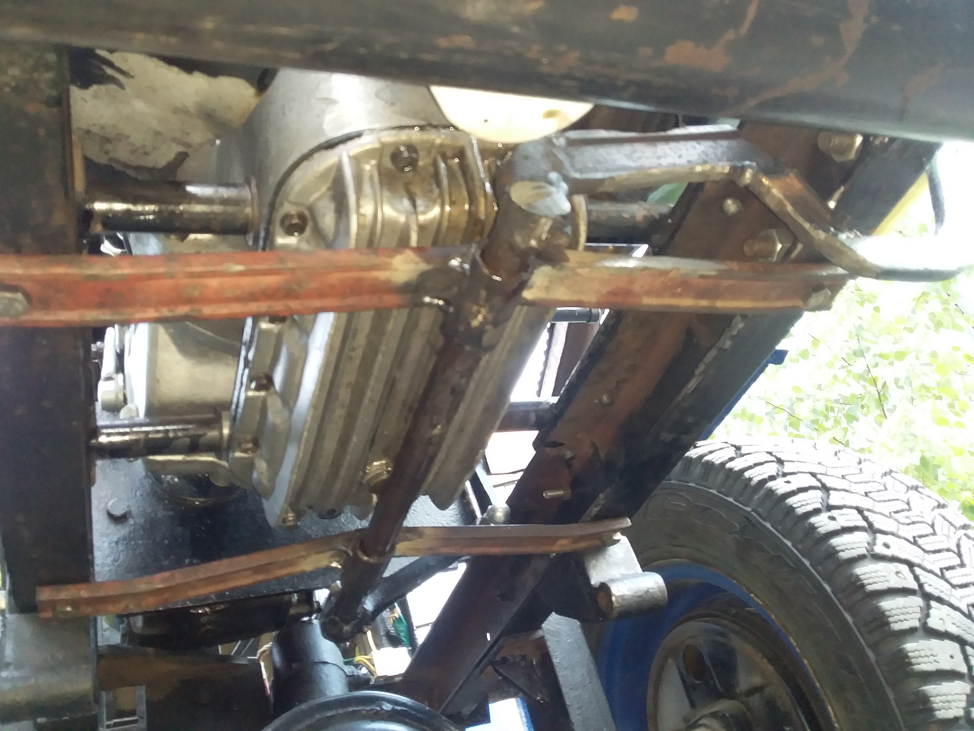

Да в процессе всплыл один косяк, рычаг навески лишился своего рабочего хода :confused: пришлось переделать (перегнуть) что отнило некоторое время
https://upforme.ru/uploads/000b/0b/c7/2525/t126806.jpg
Теперь можно и разбирать для полной проварки и покраске, а заодно и придётся решить в каком месте резать дугу для разъёма.

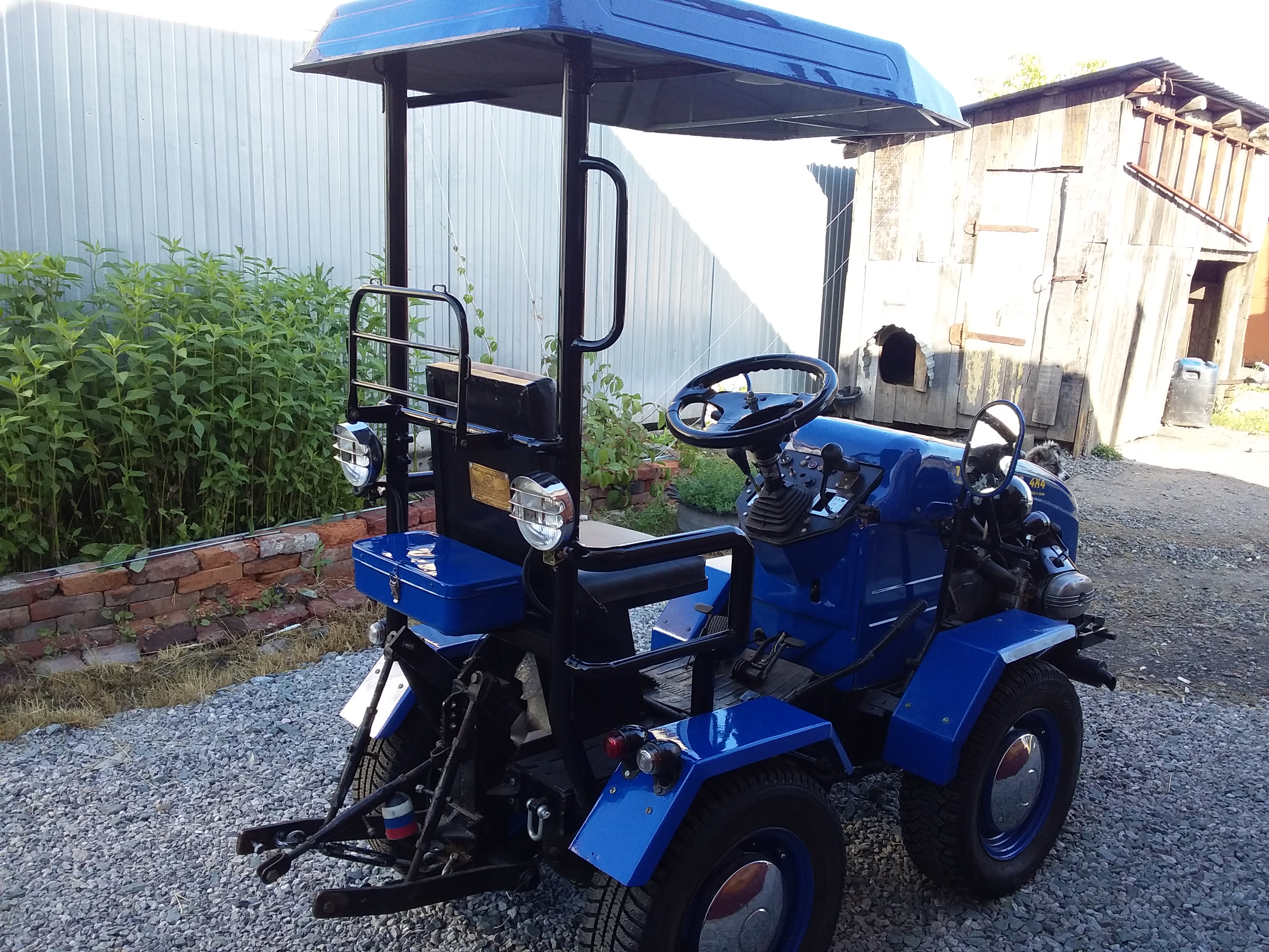

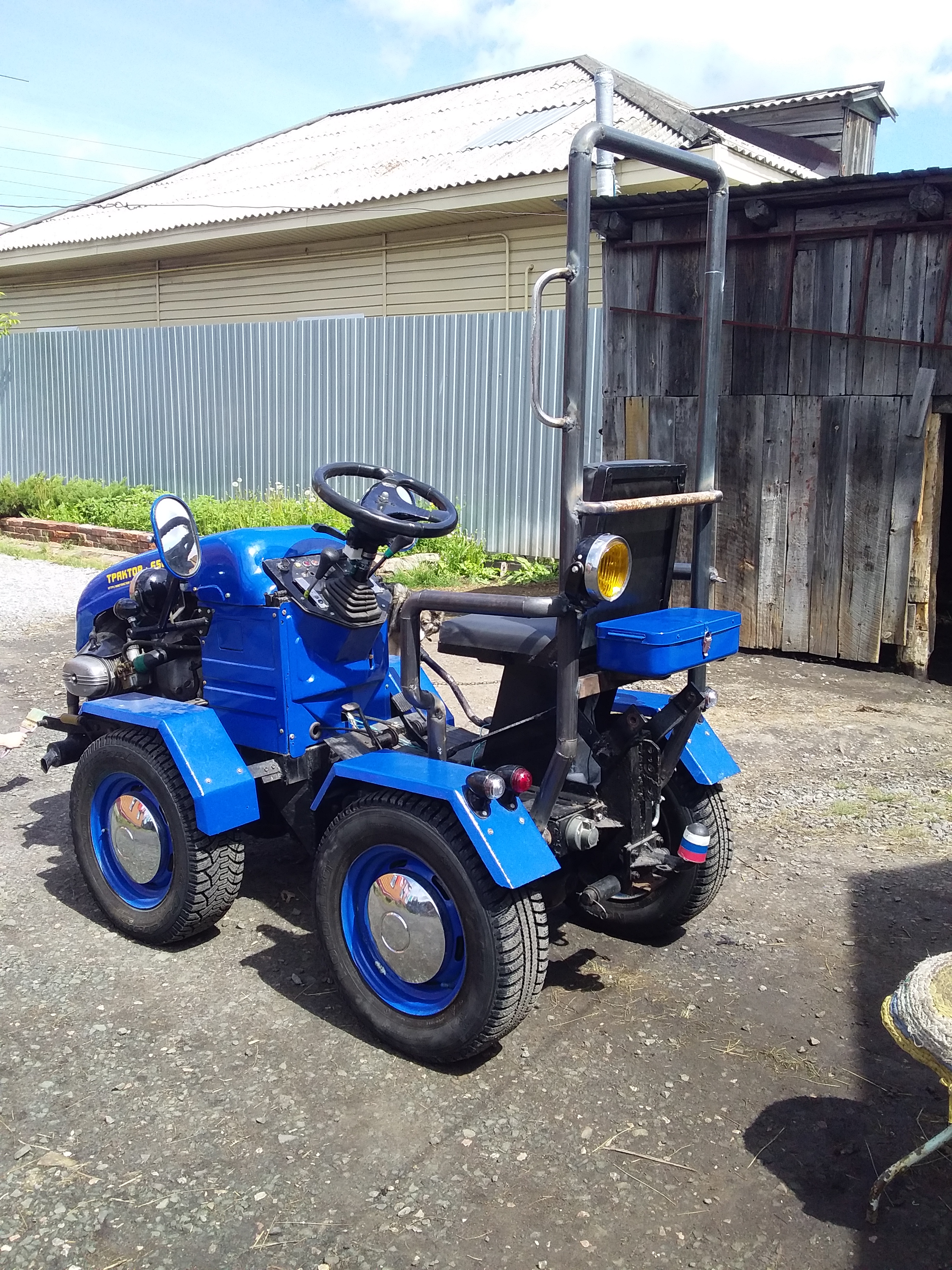

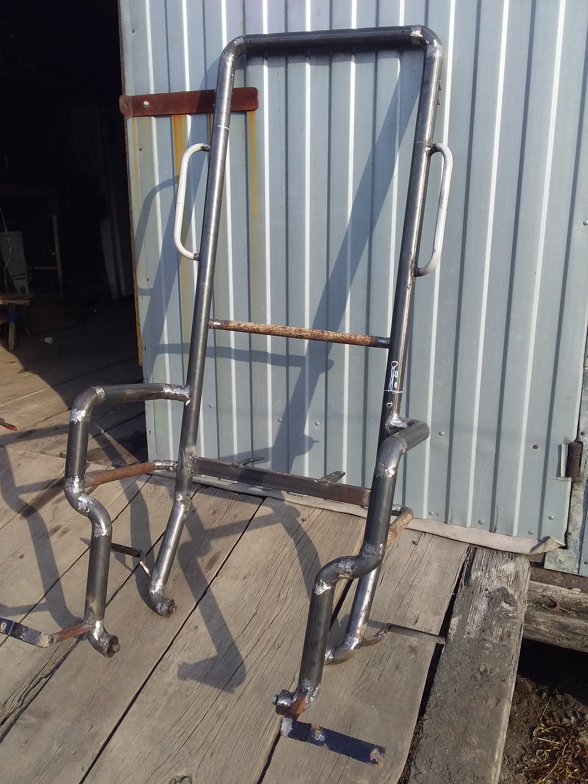

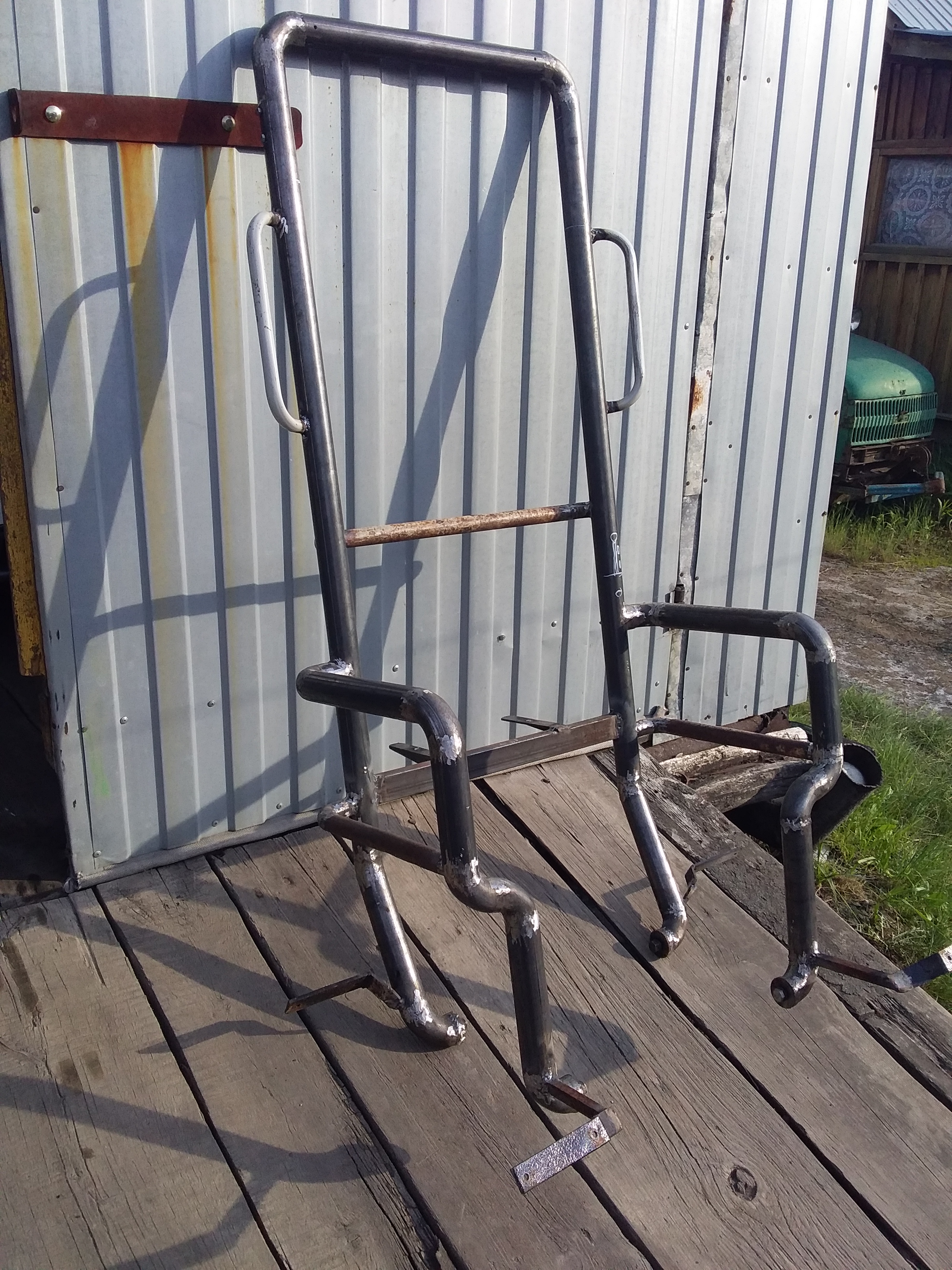

Всем

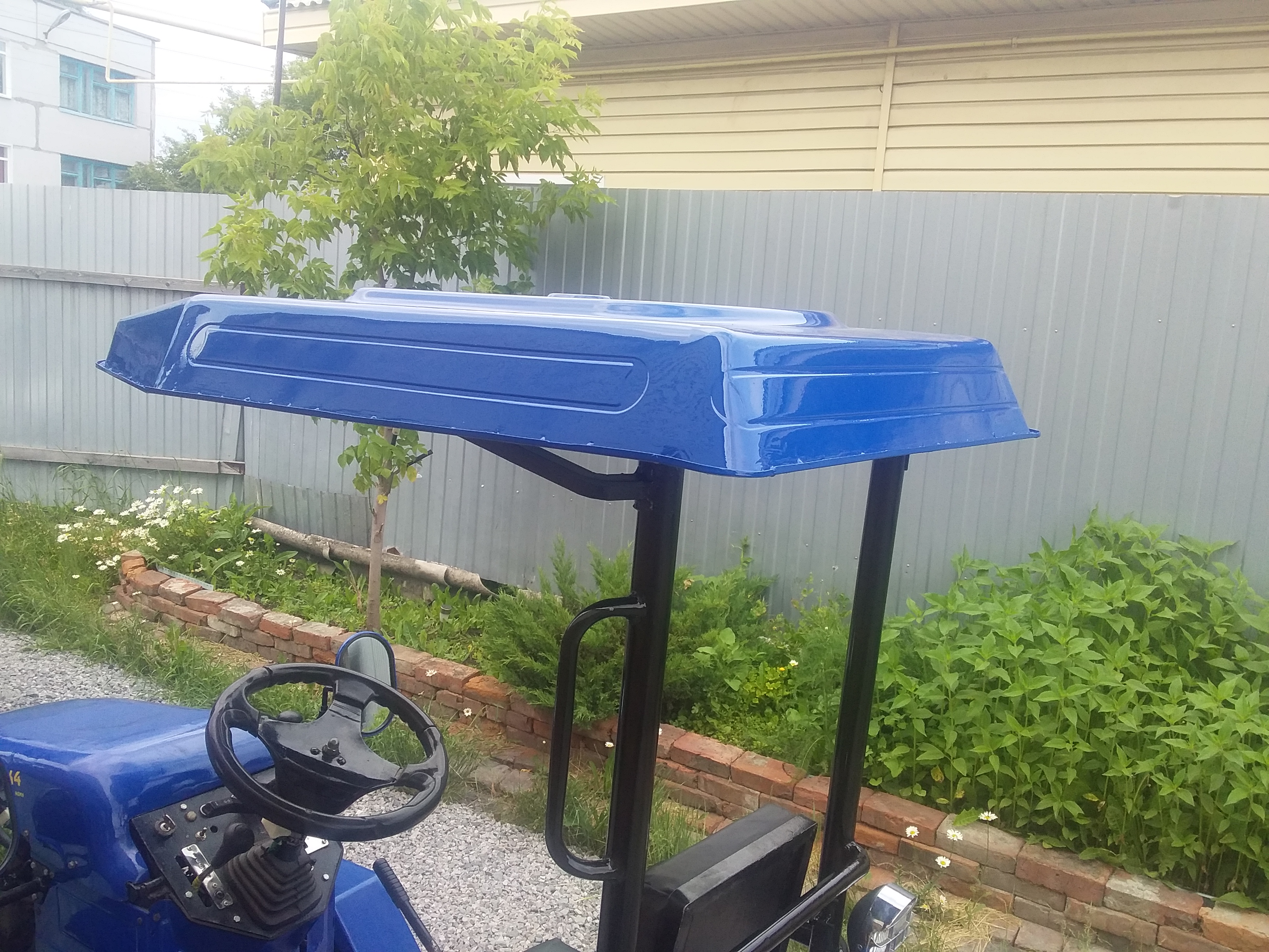

Вот такой вышел у меня каркас безопасности (трон :D ), осталось выточить вставки и распилить, а потом останется малярка.
https://upforme.ru/uploads/000b/0b/c7/2525/t68195.jpg
https://upforme.ru/uploads/000b/0b/c7/2525/t273441.jpg

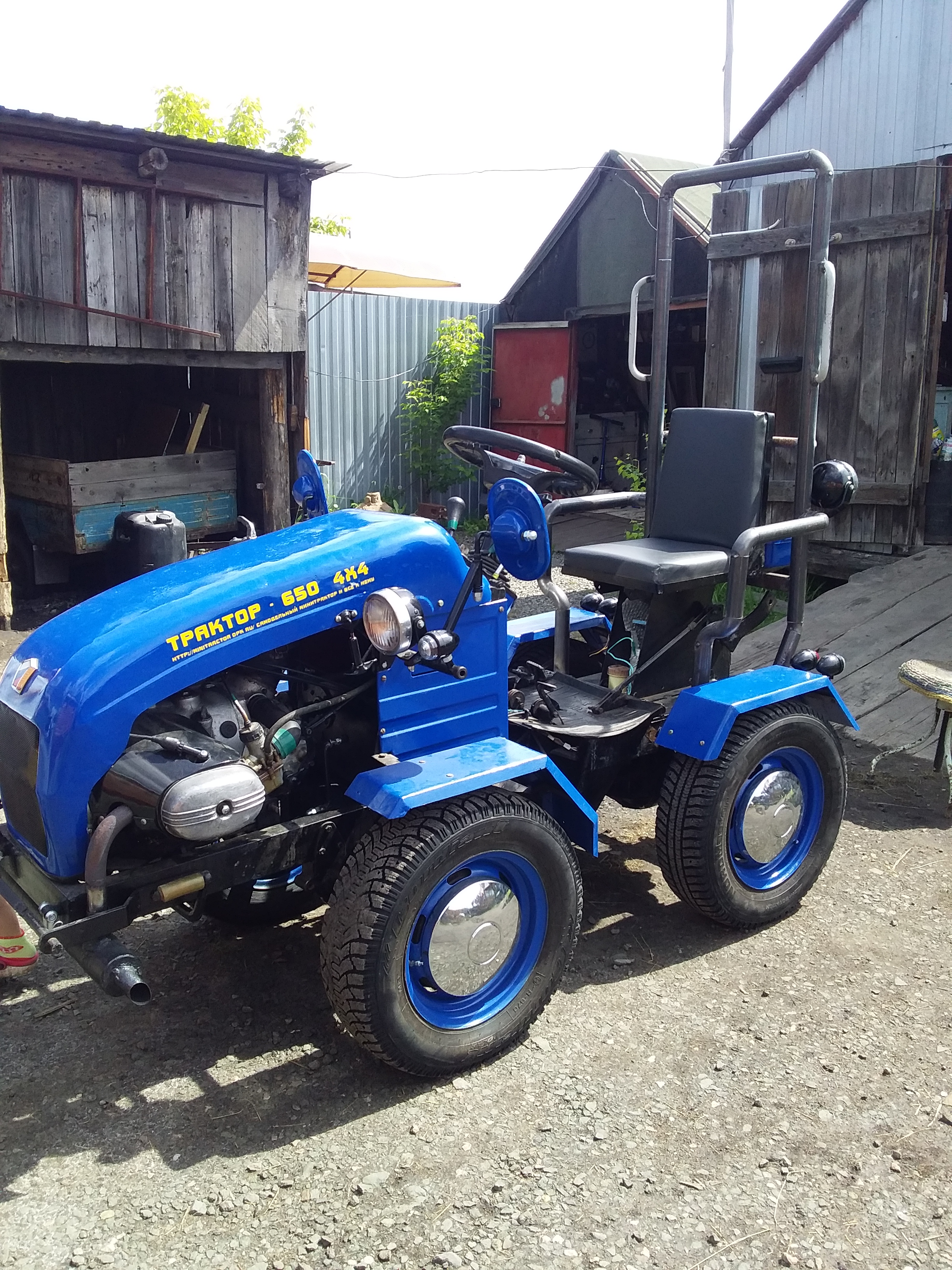

А вот и козырёк уже готов, за одно и крылья обновил.
Отредактировано tракtорисt (21 июня, 2020г. 06:17:03)

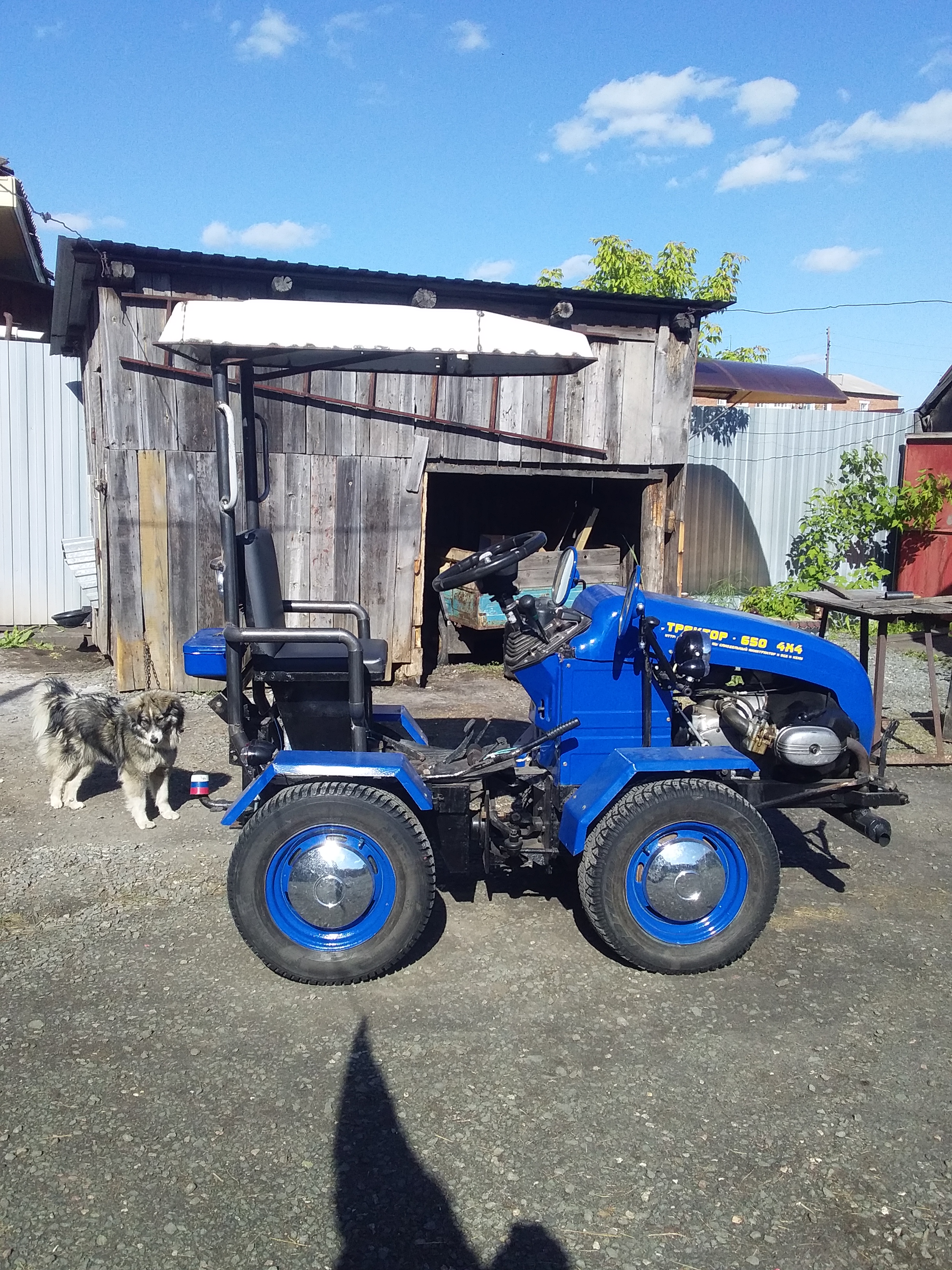

251

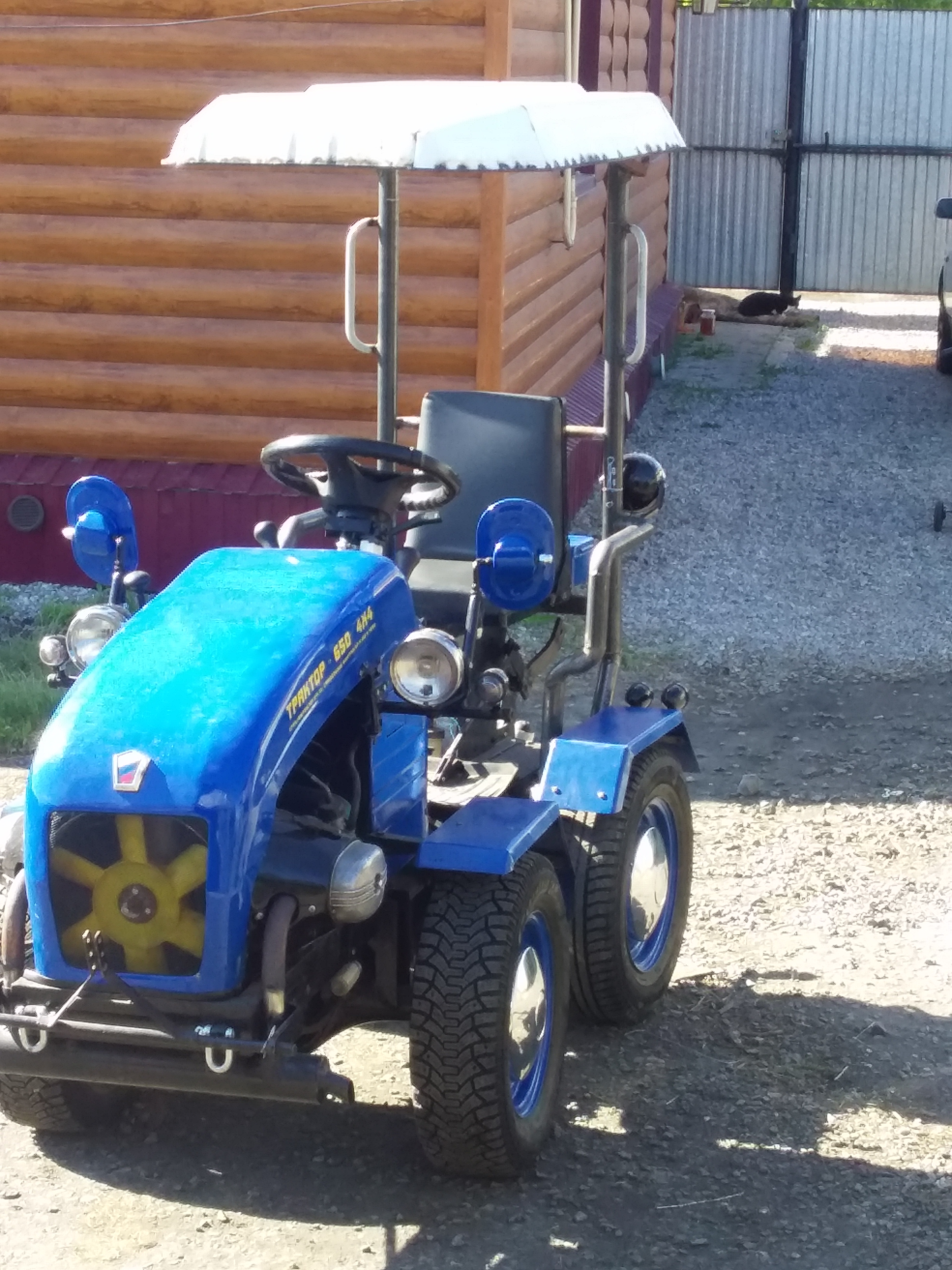

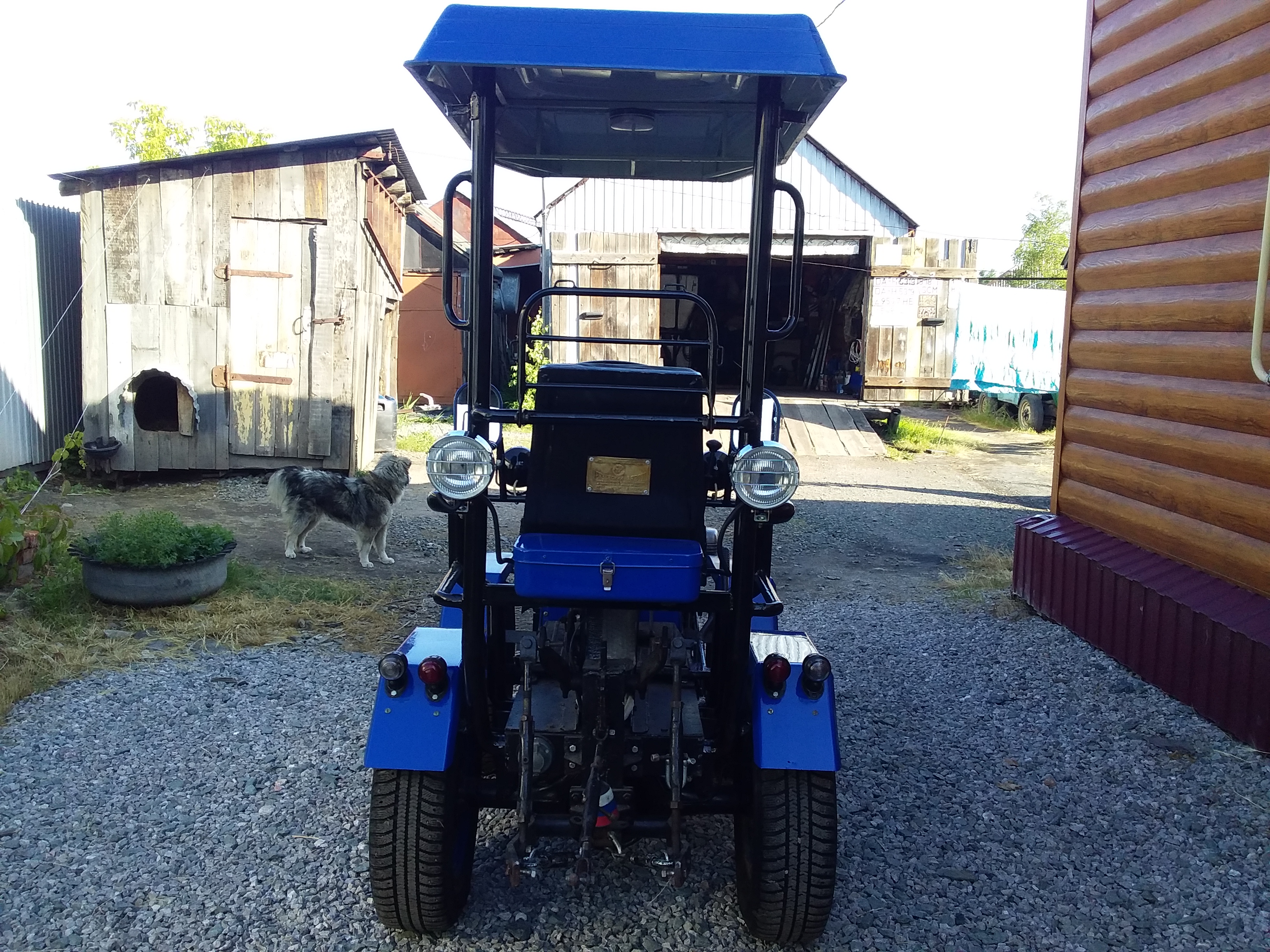

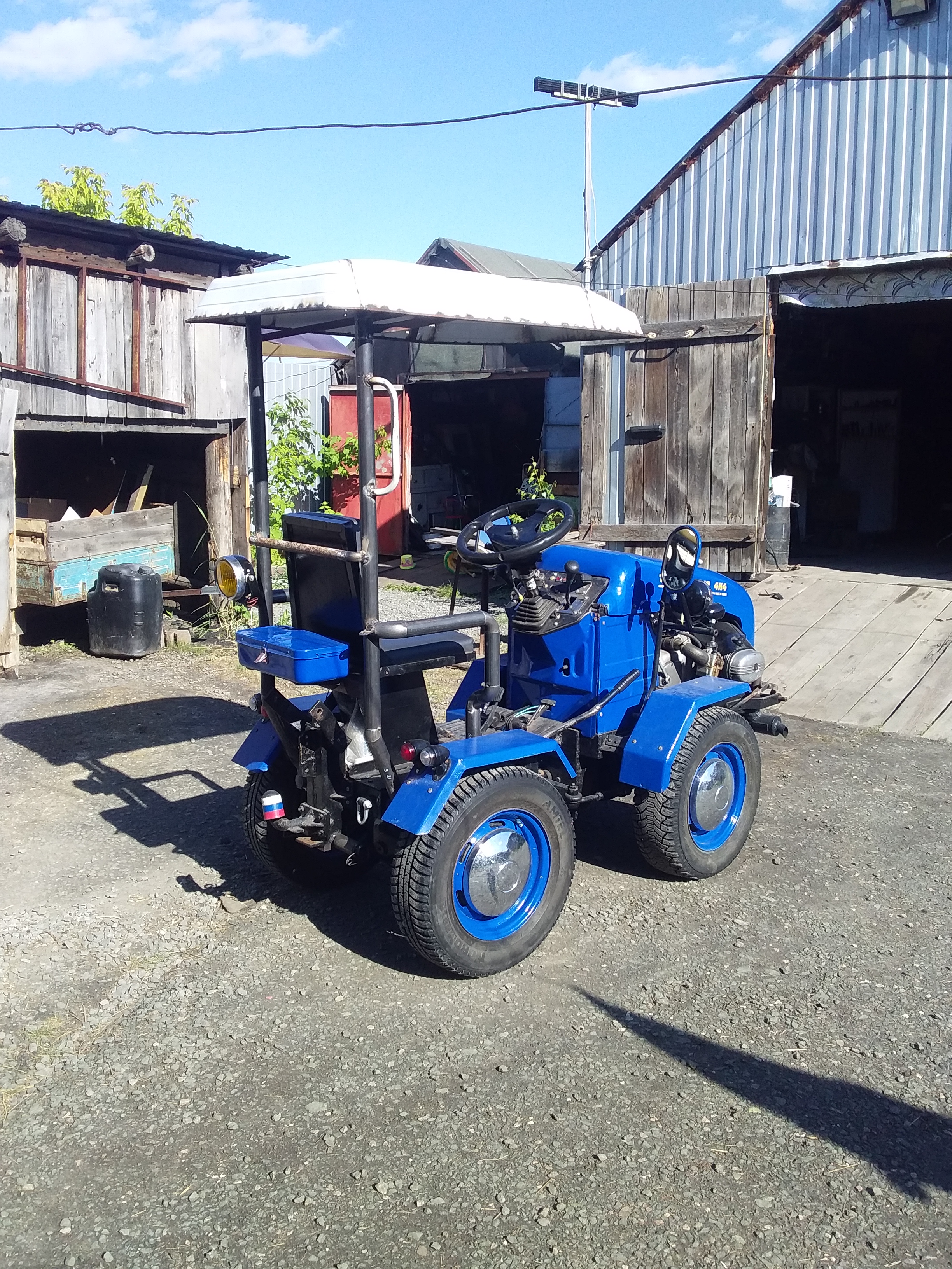

Всем

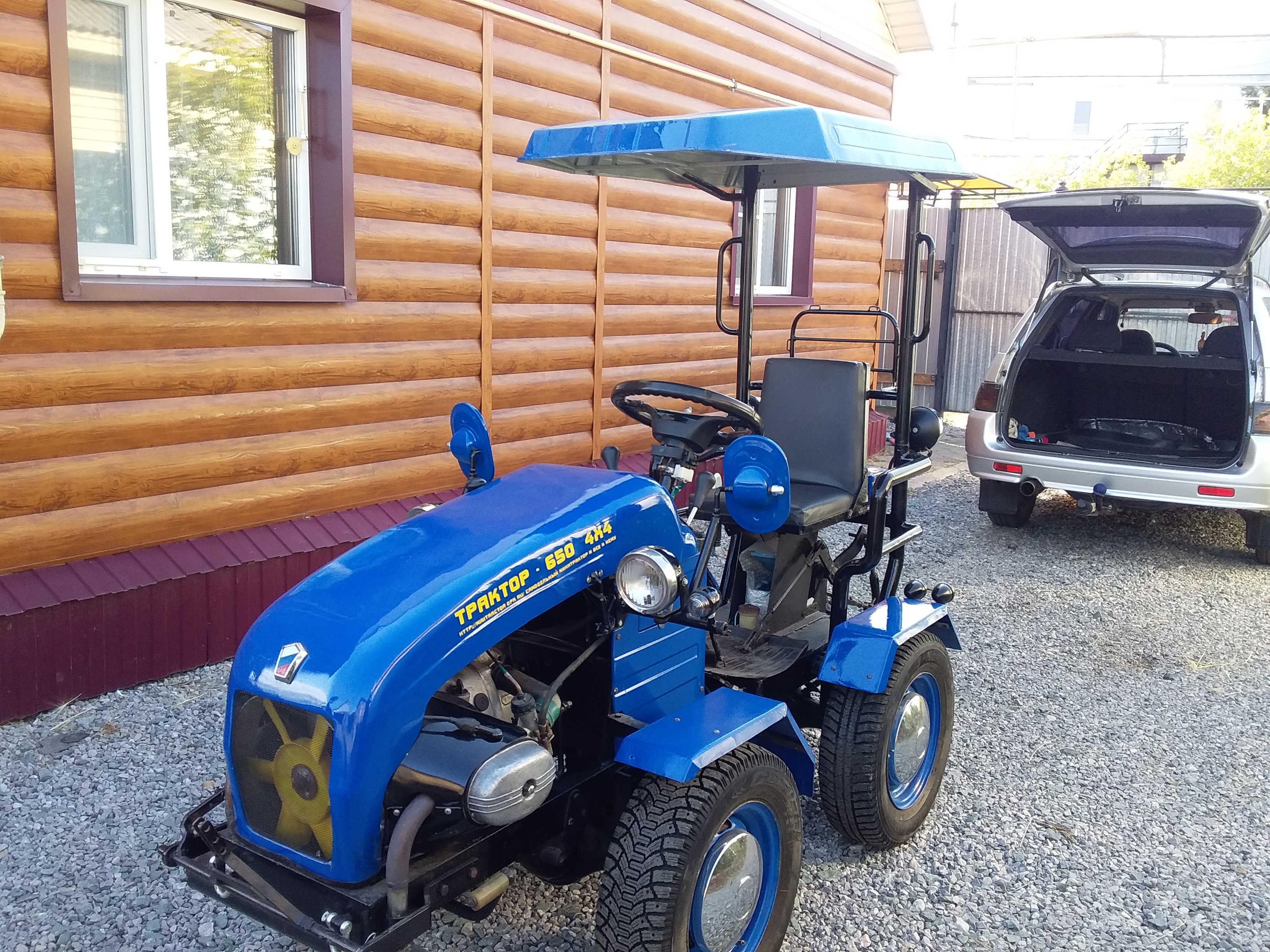

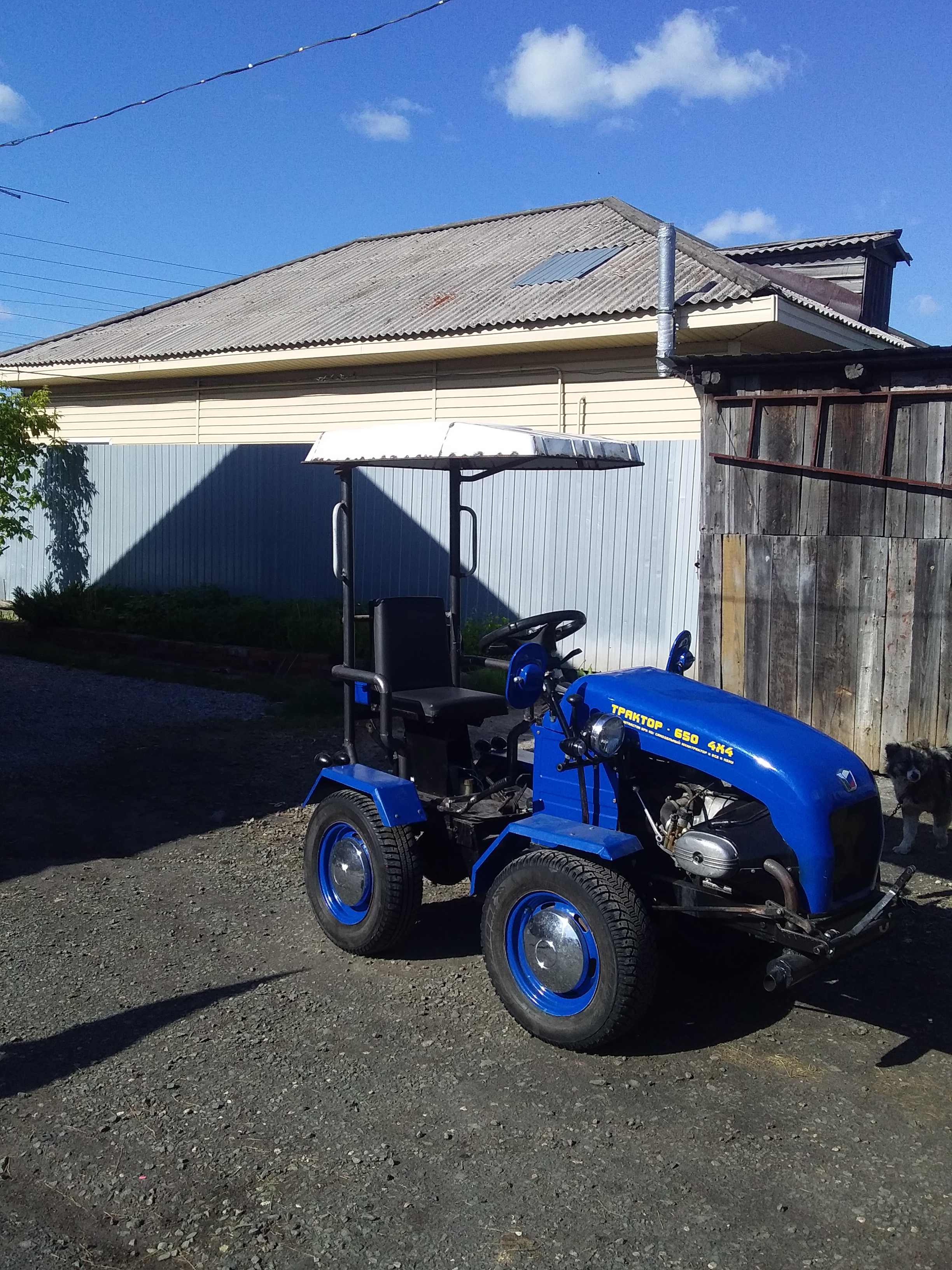

Свершилось, вот так всё выглядит в сборе, передняя часть за ужина не случайно задумка была такая чтобы при проезде в близи каких то кустов, деревьев и т.д. не цепляться передними углами крыши (проходила как клин) и при всём этом во время вы ворота руля в любую сторону до упора руль и приборка всегда остовались под крышей, что собственно у меня и получилось :)
https://upforme.ru/uploads/000b/0b/c7/2525/t509774.jpg
https://upforme.ru/uploads/000b/0b/c7/2525/t398375.jpg
https://upforme.ru/uploads/000b/0b/c7/2525/t516436.jpg
https://upforme.ru/uploads/000b/0b/c7/2525/t350616.jpg
Багажник, это вообще всё спонтанно, в интернете посмотрел ролик как мужик на тракторе в лесу дров за готовил, а потом пилу не знал куда деть так как прицеп под завязку загружен брёвнами да и в тракторе особо места нет, вот я и подумал а почему бы и не приварить тем более всё есть и в будущем (возможно не нужная) эта доработка мешать всё равно не будет.
https://upforme.ru/uploads/000b/0b/c7/2525/t408581.jpg
В целом по ощущениям не смотря что это только козырёк, а не полноценная кабина стало как то комфортней что ли, чувствуется какая та защищённость, в общем всё что делается, делается к лучшему.
https://upforme.ru/uploads/000b/0b/c7/2525/t837254.jpg
А вот и кино небольшое :)

253
tракtорисt
Интересно Ветром не сдует?
254
Если только вместе с трактором :D , конструкция получилась на удивление довольно сбитая.
255
tракtорисt
не правда просто у меня тоже самоделка минитрактора с колеёй1000мм и то бывают проблемы а тут такой парус можно без двигателя ехать
256
колеёй1000мм
Мой всего 1метр шириной
а тут такой парус
Не сильно то и большой, это просто какой ветер надо  :D , а в бурю я дома сижу.
Поживём посмотрим, снять никогда не позно :)
Отредактировано tракtорисt (3 июля, 2020г. 08:06:38)

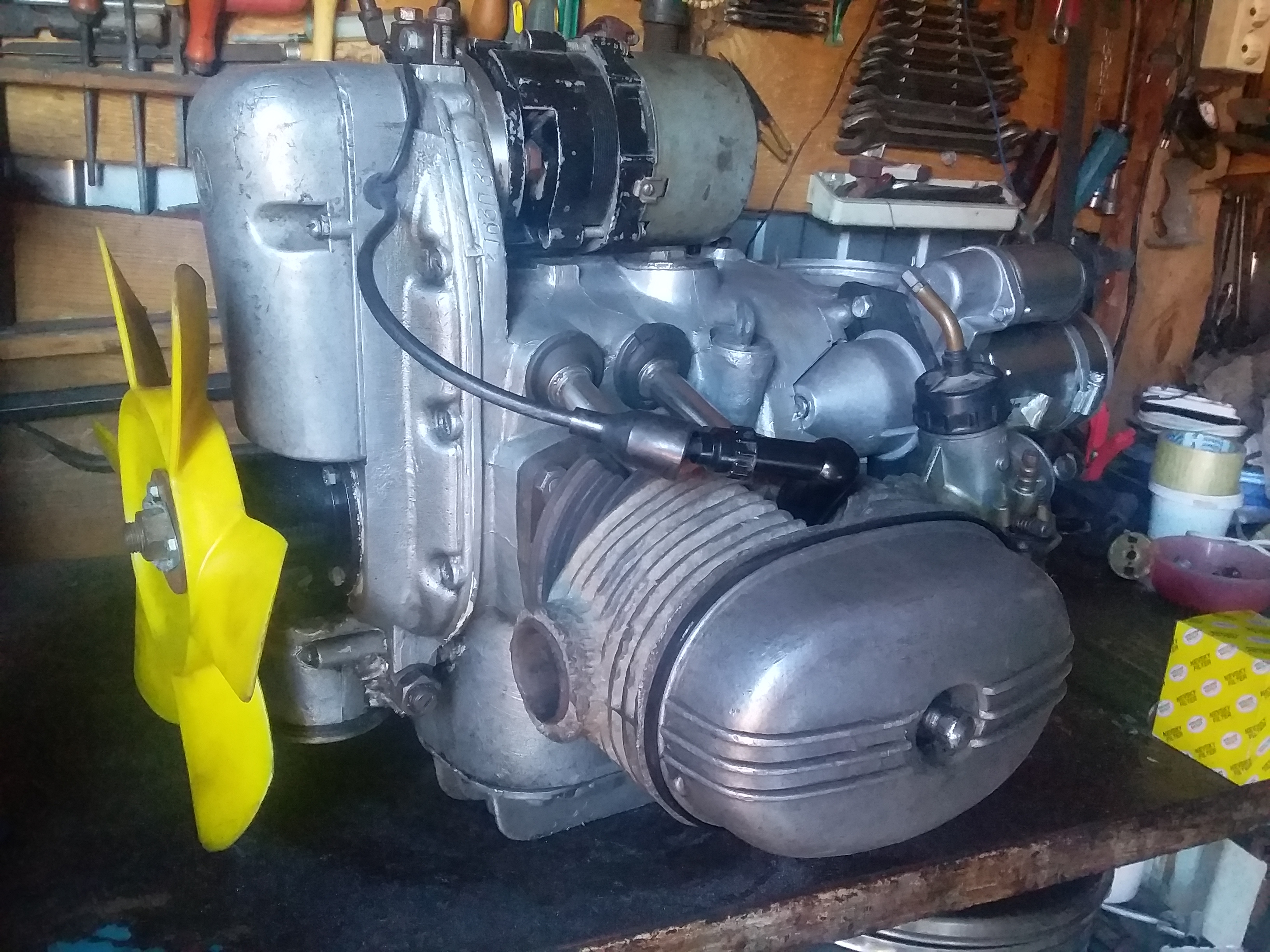

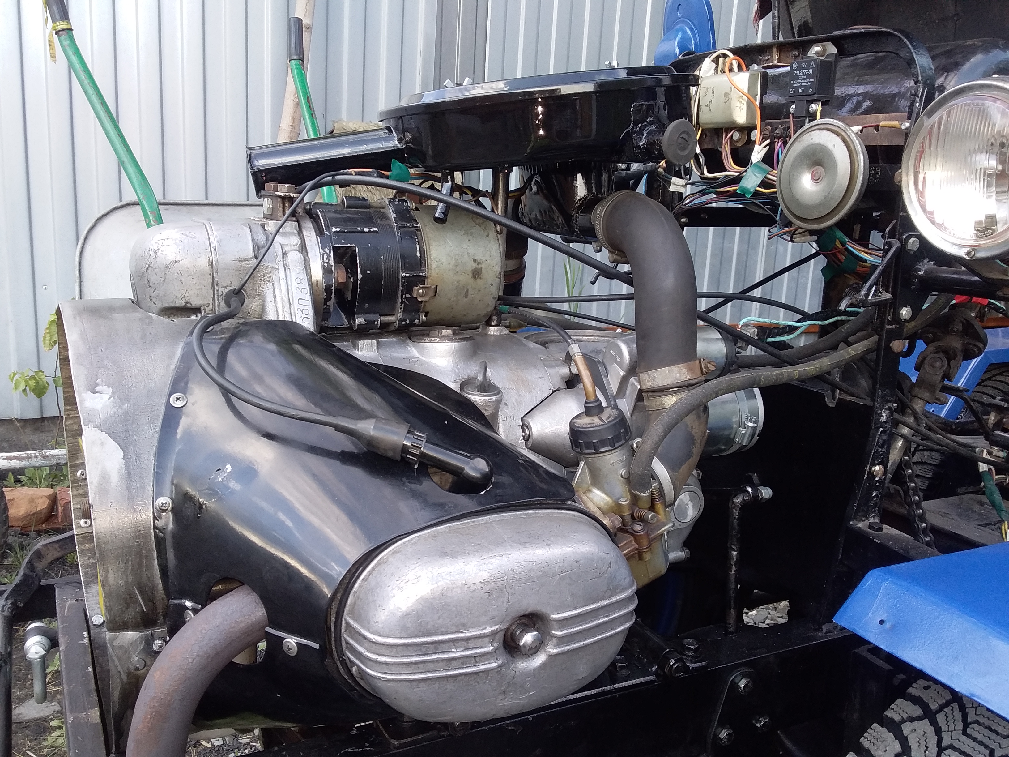

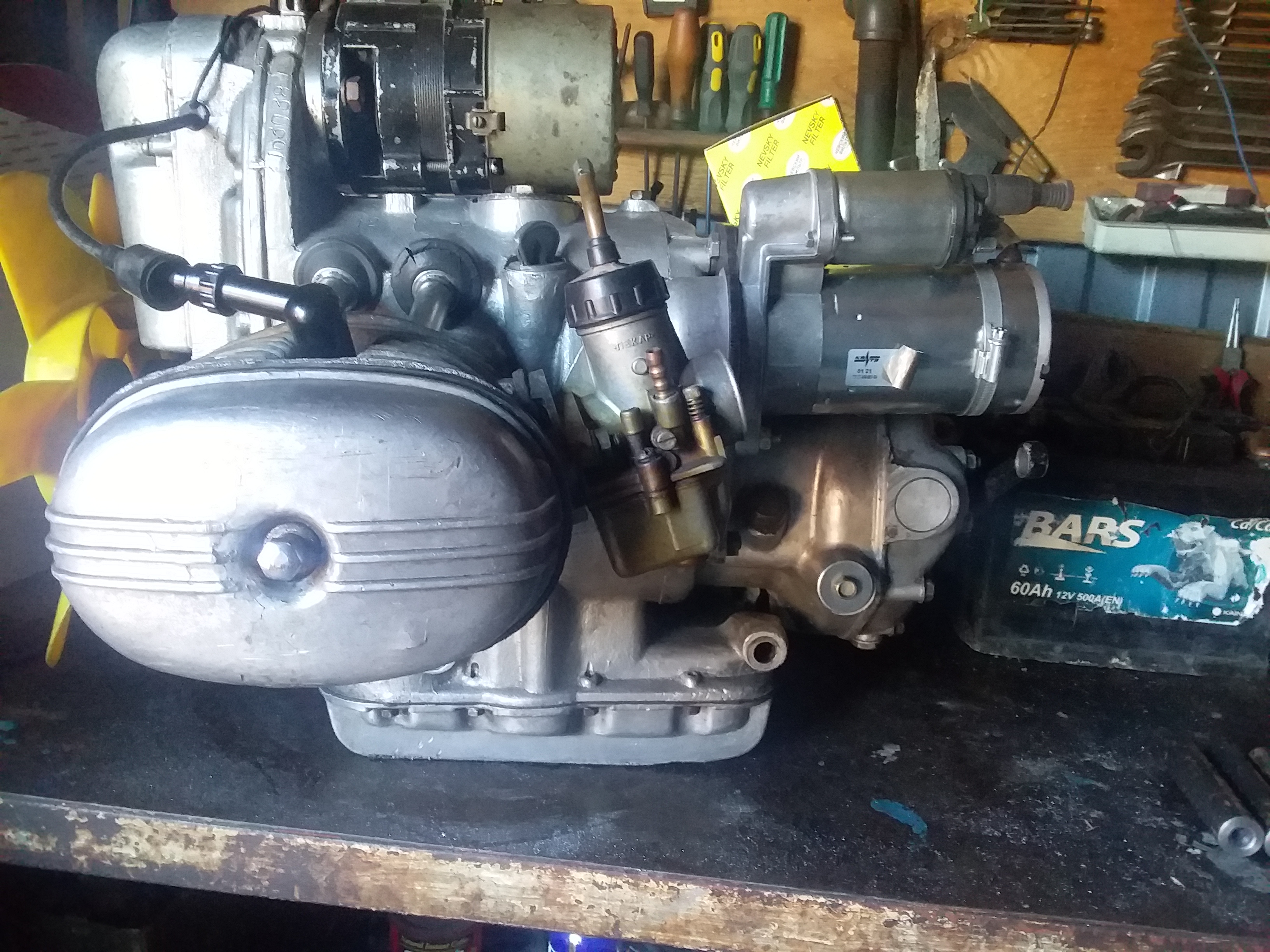

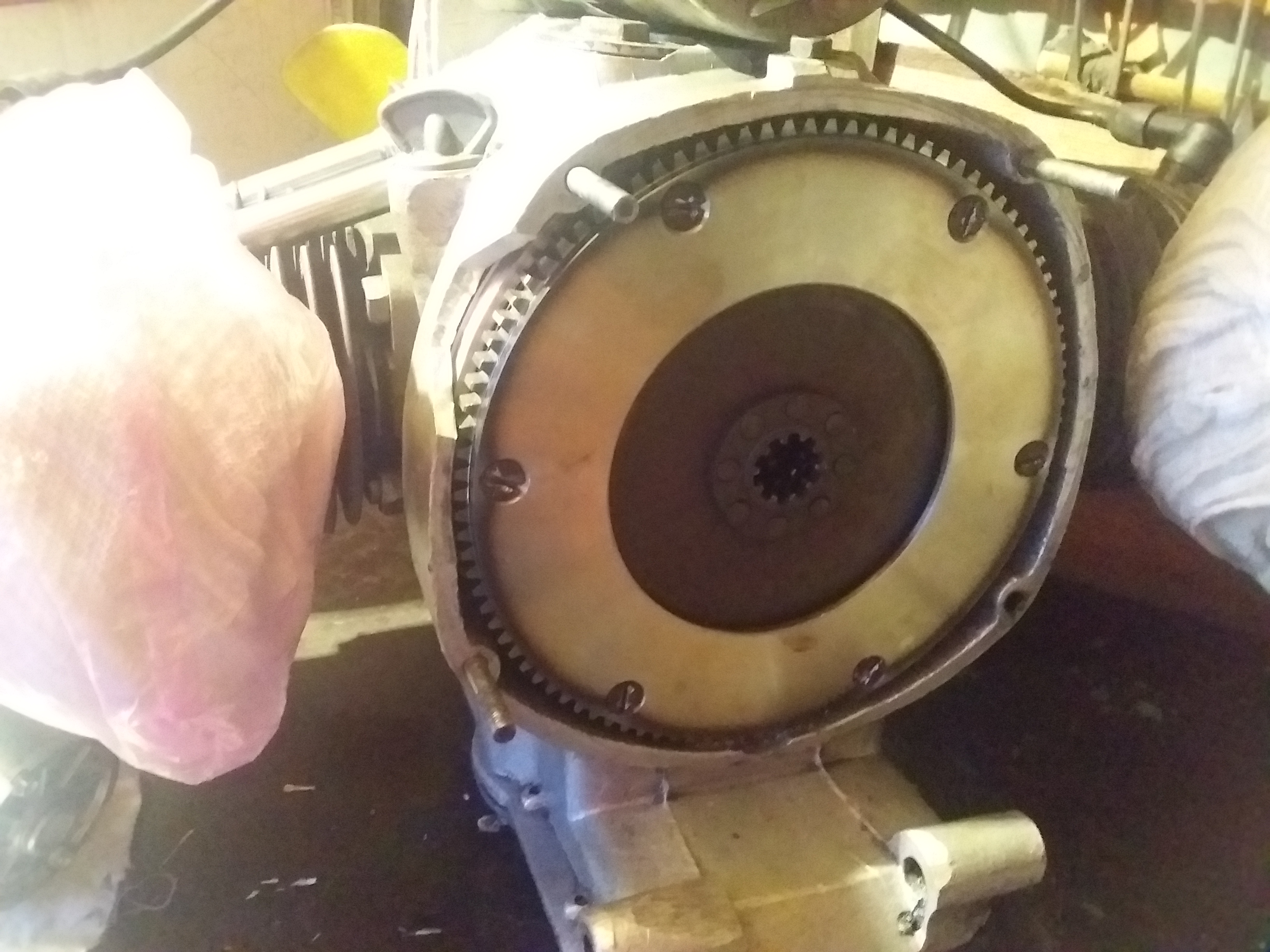

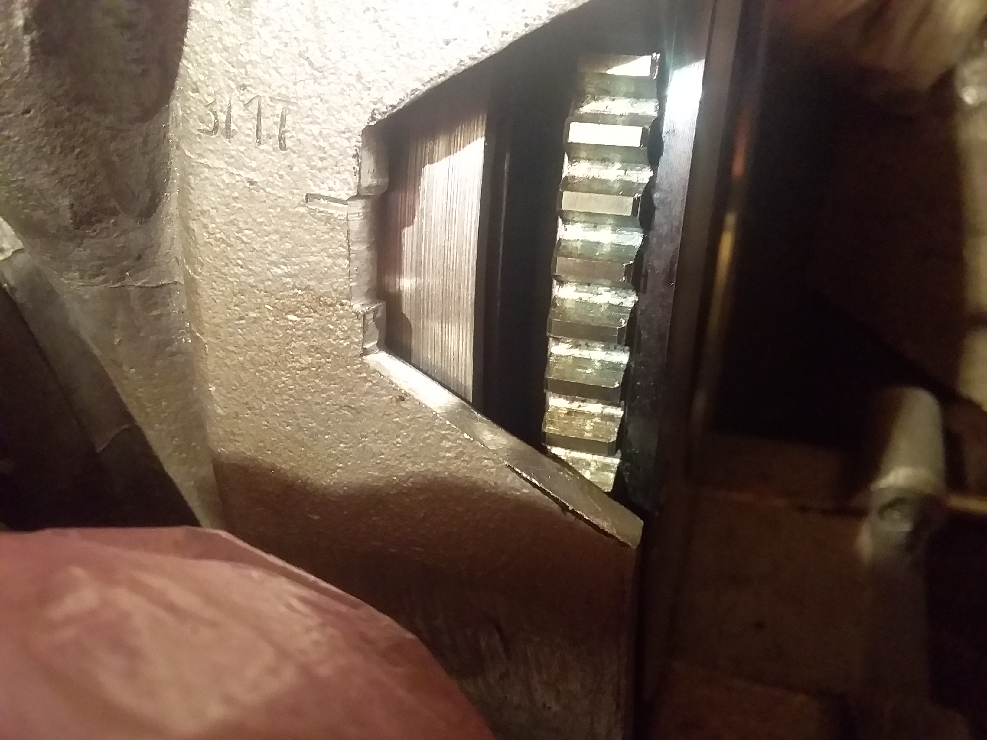

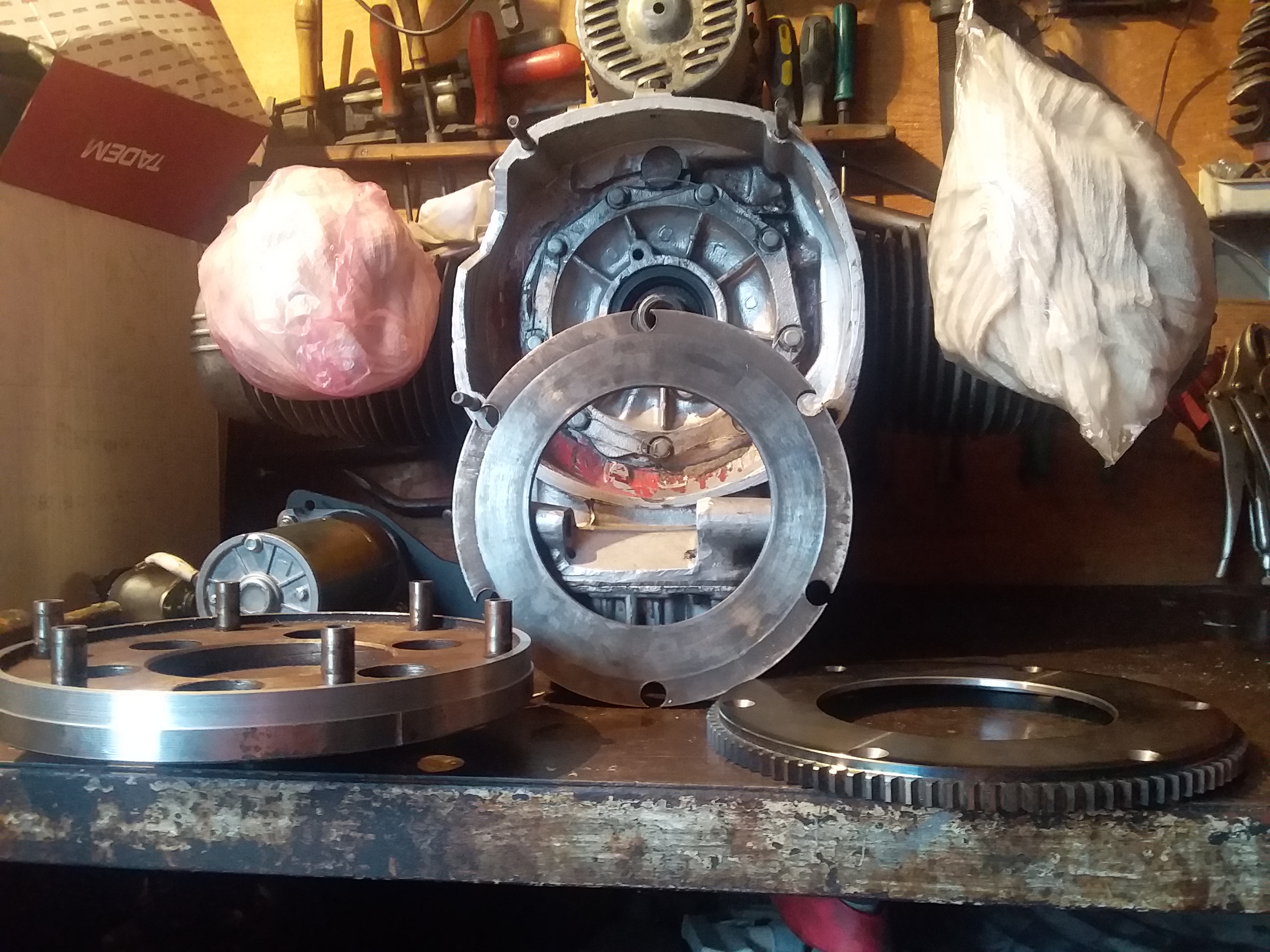

Всем привет, вот что я в этом годе удумал, приобрёл набор венец+пластина для установки стартера ваз 2110 на двигатель урал и понеслась начал всё разбирать пилить, точить.
сначала подготовил маховик и промежуточный диск
https://upforme.ru/uploads/000b/0b/c7/2525/t522024.jpg
Затем доработал картер двигателя и кпп
https://upforme.ru/uploads/000b/0b/c7/2525/t519967.jpg
https://upforme.ru/uploads/000b/0b/c7/2525/t794971.jpg
Далее перебрал более позднюю кпп вместо моей древней по причине "стало жалко пилить раритет", выкинул педаль ножного переключения передач, заглушив отверстие болтом. И коль пошла такая пьянка заменил поддон ДВС жестяной на алюминиевый, тем самым создав себе проблем по самое не балуй так как обратно установить двигатель с этим поддоном на место в раму я уже не смогу.
https://upforme.ru/uploads/000b/0b/c7/2525/t437542.jpg
https://upforme.ru/uploads/000b/0b/c7/2525/t678928.jpg
https://upforme.ru/uploads/000b/0b/c7/2525/t393149.jpg

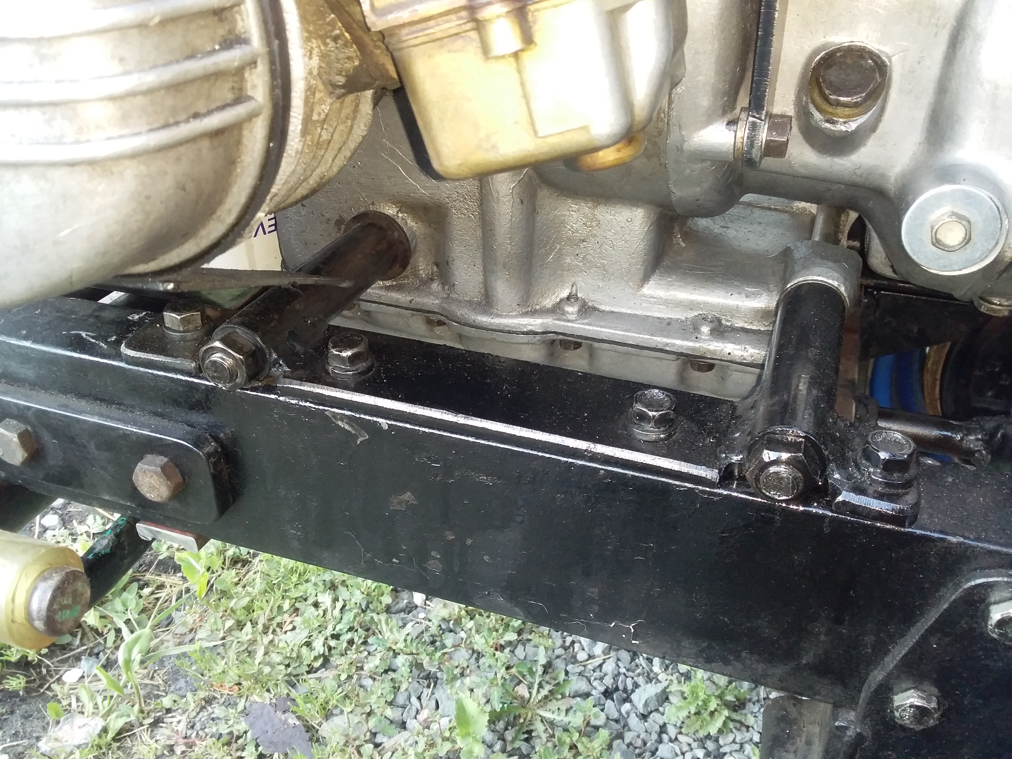

Чтобы впихнуть не впихуемое  :D  пришлось переделать крепление мотора, старый крепёж был аккуратно срезан и зачищен, а в место его был изготовлен своего рода подрамник теперь все манипуляции при снятии двигателя  будет делать легче(стоит открутить четыре болта на 10 и мотор можно двигать по раме как на салазках.
Далее как по цепочке пришлось переделать кикстартер, также изготовив ему свой съёмный подрамник.
https://upforme.ru/uploads/000b/0b/c7/2525/t236966.jpg
Так как при установке стартера трактор лишился воздушного фильтра пришлось городить и его, порывшись в гаражах был найден копеечный корпус фильтра и после изготовления переходника был установлен на трактор.
https://upforme.ru/uploads/000b/0b/c7/2525/t724618.jpg
Вот теперь с запуском полный порядок.

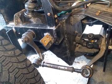

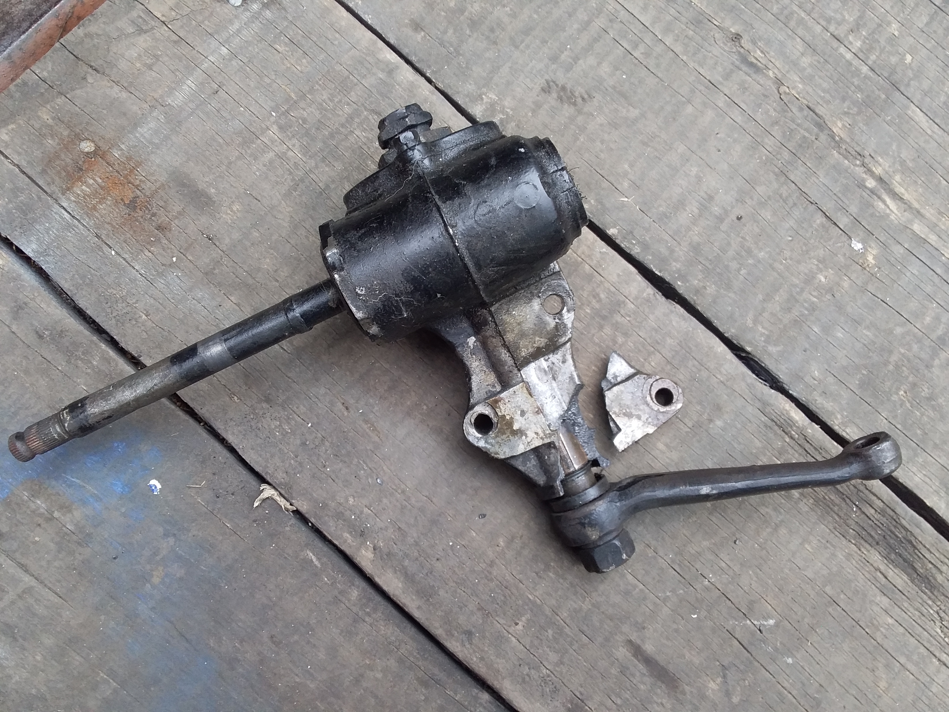

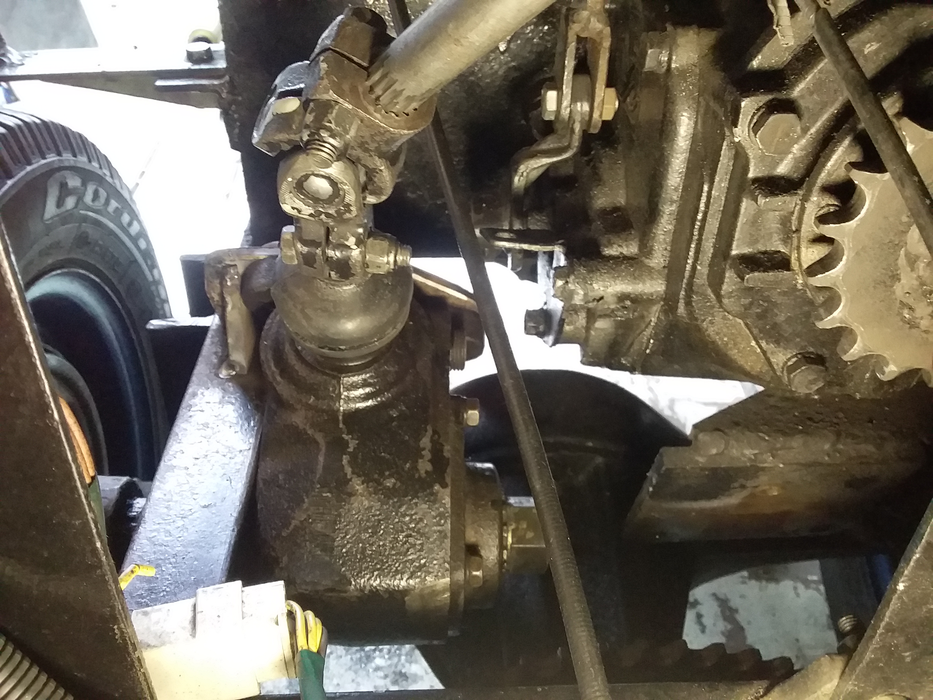

Всем привет, пока трактор был частично разобран решил провести ревизию некоторым узлам и как выяснилось не зря, я всё таки угомонил корпус рулевого редуктора притом видимо давно если судить по месту слома, цепи тоже пришёл карачун так что трактор теперь не ходячий :D .
https://upforme.ru/uploads/000b/0b/c7/2525/t594202.jpg

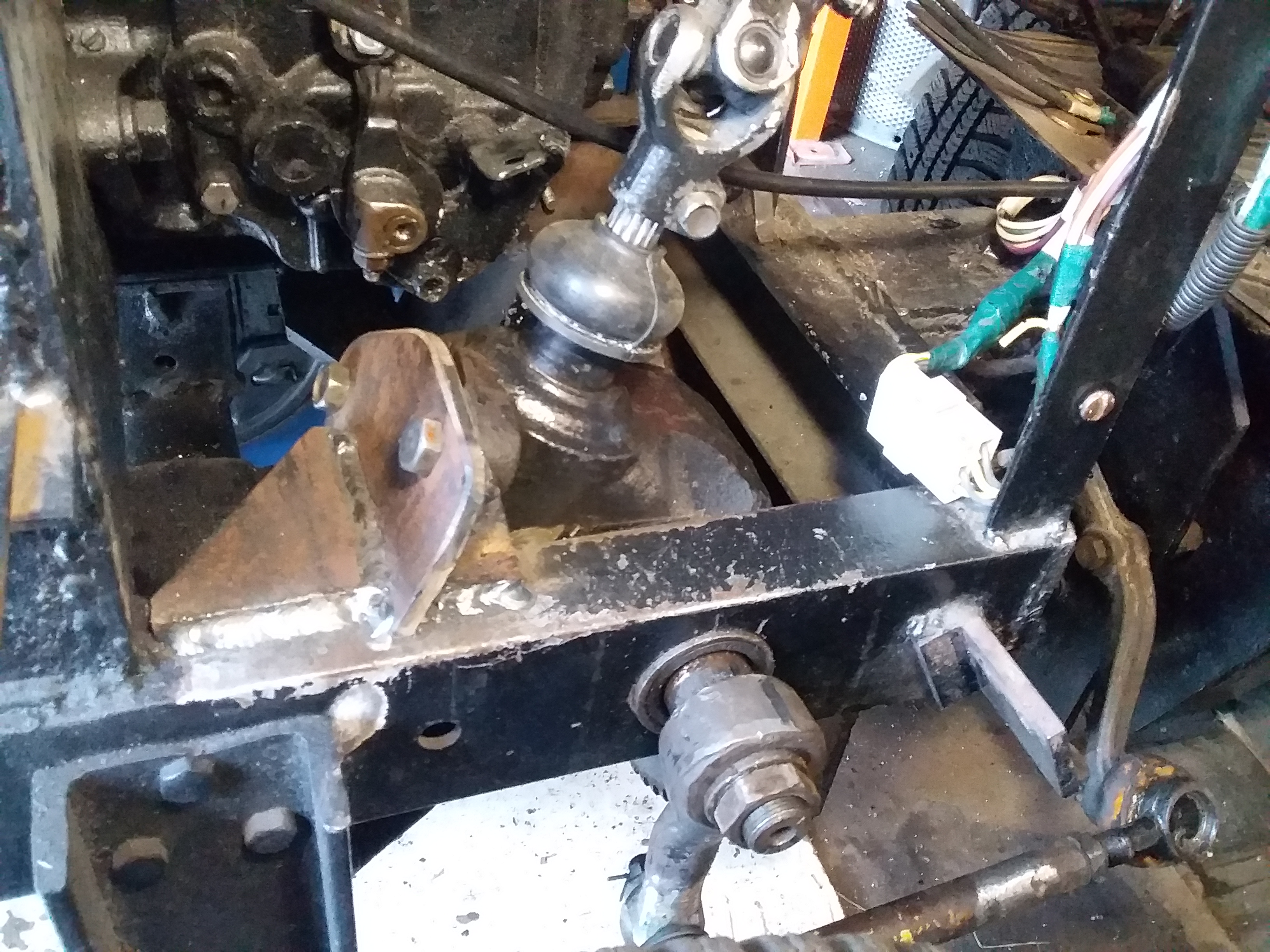

Как я где то в начале темы писал что буду искать и ставить рулевой редуктор от УАЗа, запас прочности у него в разы больше чем у москвичёвского. Так вот редуктор уже давно лежал и ждал своего часа, немного работы болгаркой, сваркой и с помощью какой то матери всё стало просто идеально.
https://upforme.ru/uploads/000b/0b/c7/2525/t786374.jpg
Осталось лишь подкрасить и будет красотища.
https://upforme.ru/uploads/000b/0b/c7/2525/t290730.jpg

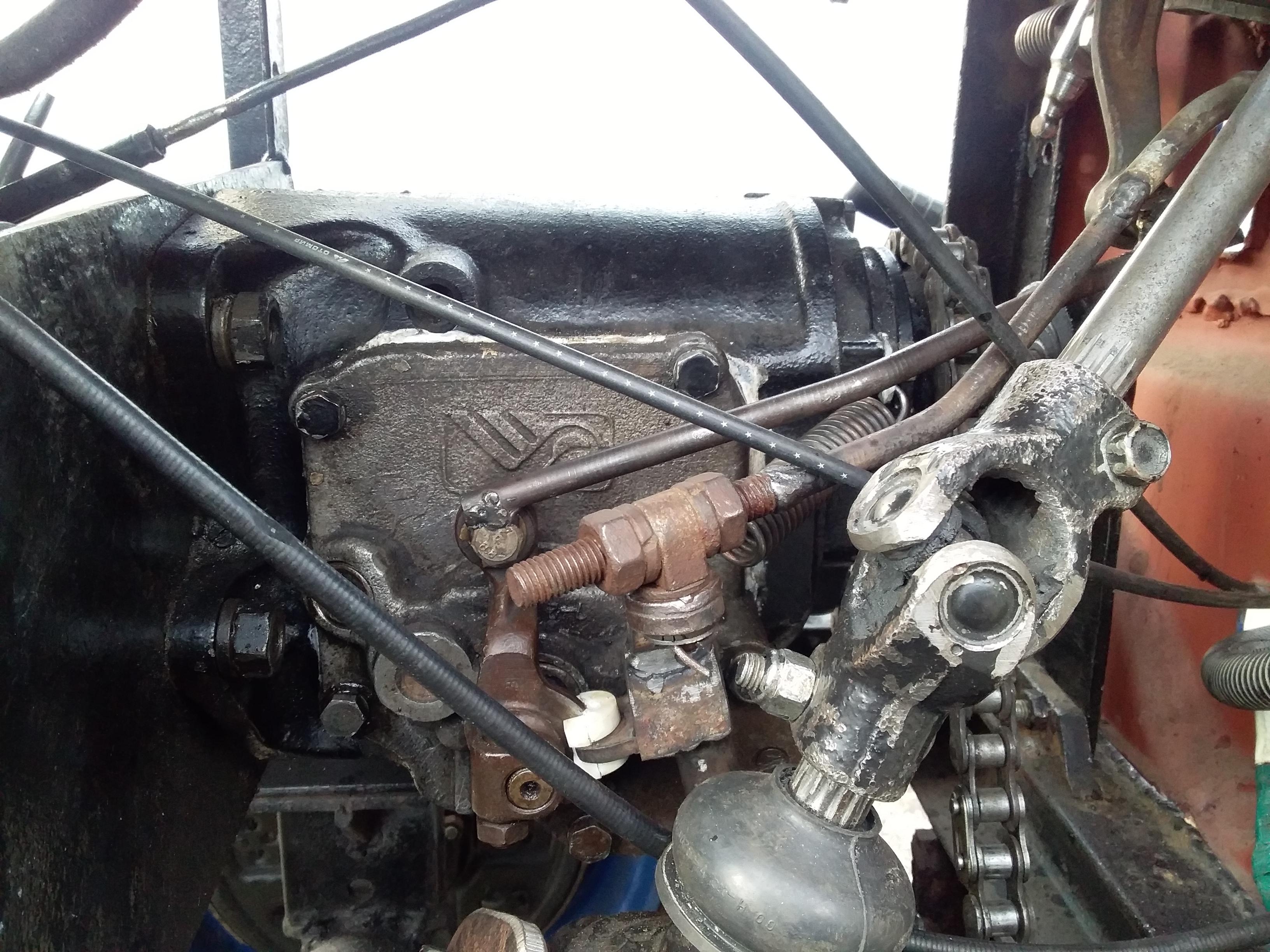

Вал ушёл в сторону от КПП теперь можно попробовать поставить родную кулису от москвича.
https://upforme.ru/uploads/000b/0b/c7/2525/t367297.jpg
P.S. Так как старый редуктор хоть и был сломан он себя не как не проявлял не люфтил, не гремел и еслиб я его не снял то возможно ещё не скоро узнал бы о поломки. Особой разницы от переделки я пока не ощутил разве только руль стал немного туже, но это скорей из-за новых рулевых наконечников.

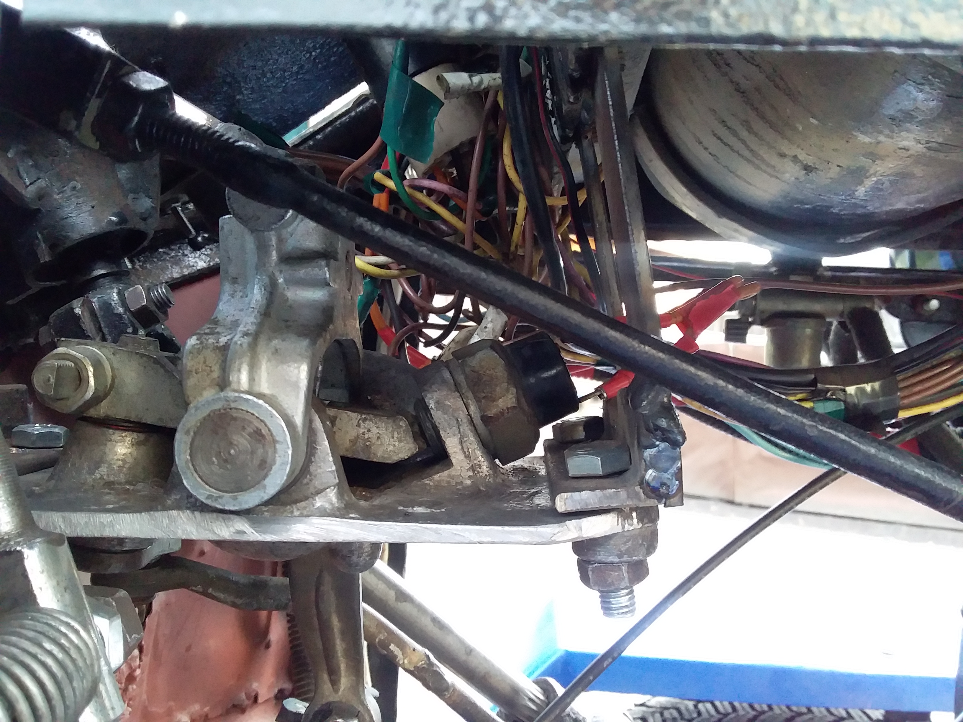

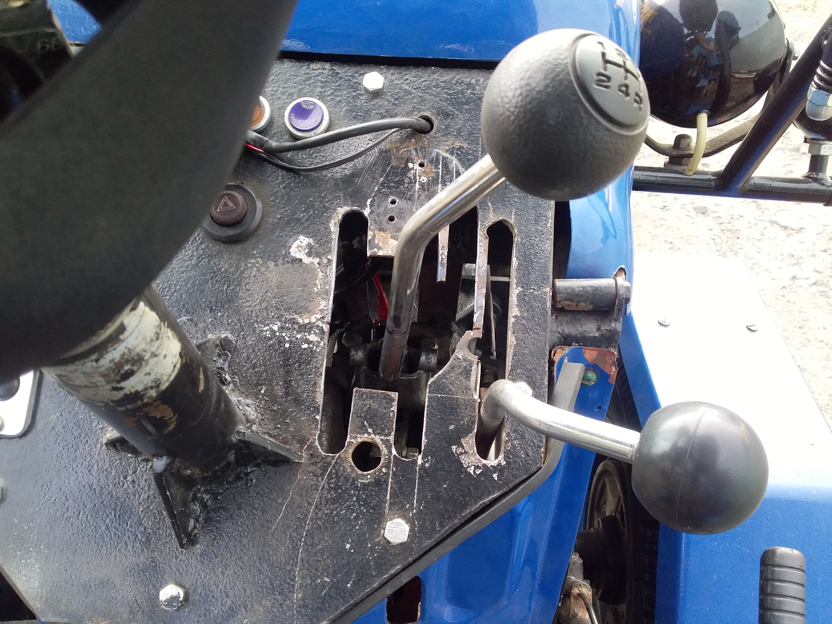

259
Я наоборот ушел от этой кулисы на шаровую, громоздкая конструкция была.
260
Хочу попробовать, на шару хорошо но чёткости включения нет такой как на кулисе, не кто кроме меня из домашних адекватно включить скорость не может, вот и думаю попробовать трос или кулису, а если не получится обратно всё вернуть не проблема.
261
Сказано, сделано хоть и пришлось впихнуть не впихуемое. От переделки одни плюсы, скорость входят и выходят как по маслу и имен на та которую решил включить, задние фары включаются автоматически при включении задней скорости благодаря лягушки, а также принудительно, всегда визуально видно какая передача включена.

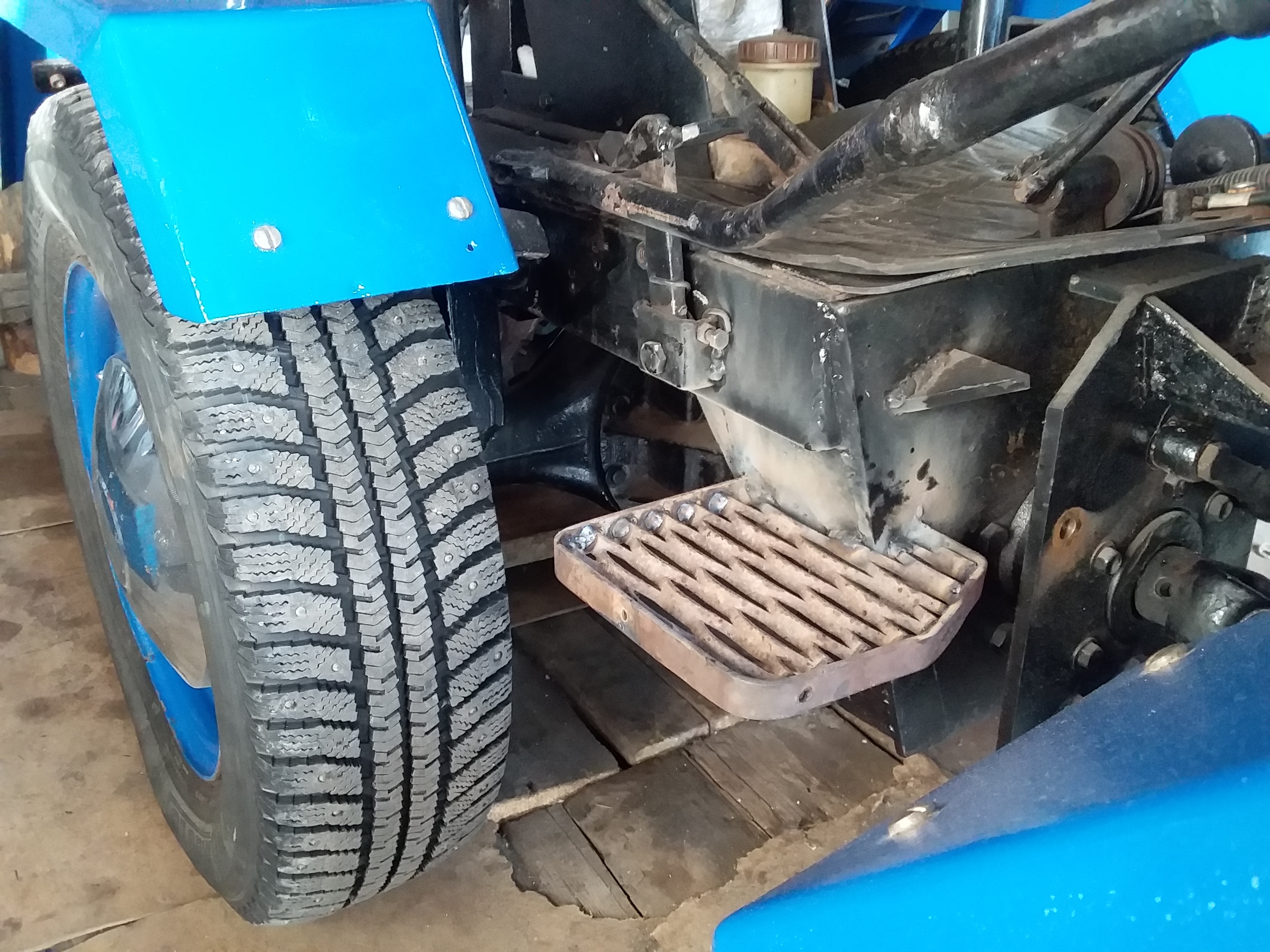

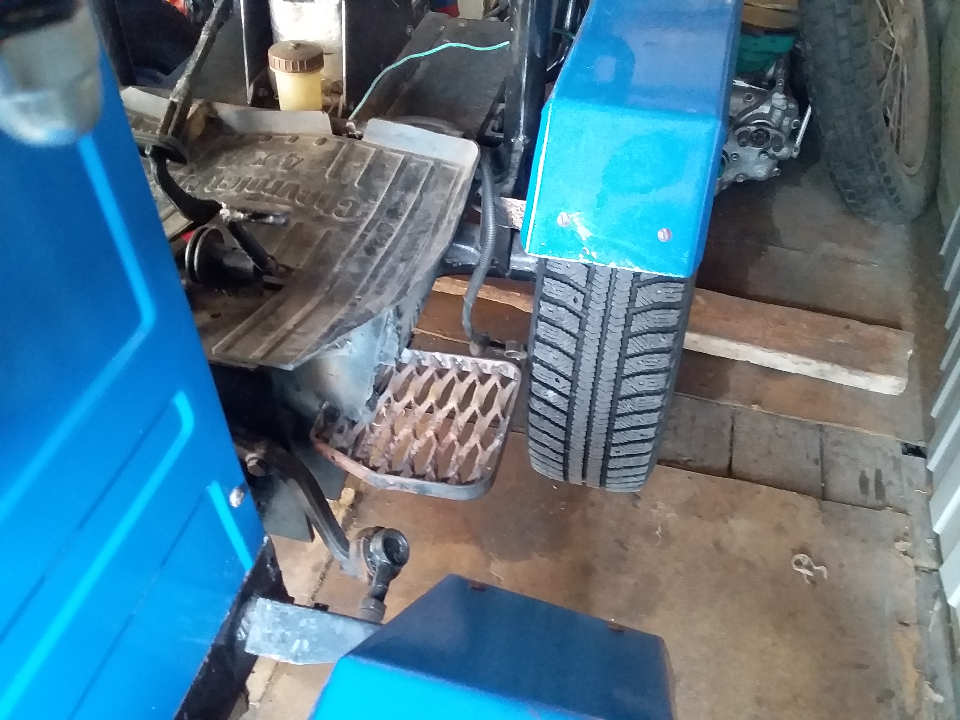

В процессе такой модернизации решил изготовить подножки что бы на трон было легче лазить :D
https://upforme.ru/uploads/000b/0b/c7/2525/t253756.jpg
На удивление получилось довольно жёстко пришлось даже отказаться от дополнительной опоры, хотя.....пока не знаю.
https://upforme.ru/uploads/000b/0b/c7/2525/t57746.jpg
Осталось все мои нынешние доработки зачистить, облагородить и покрасить.
262

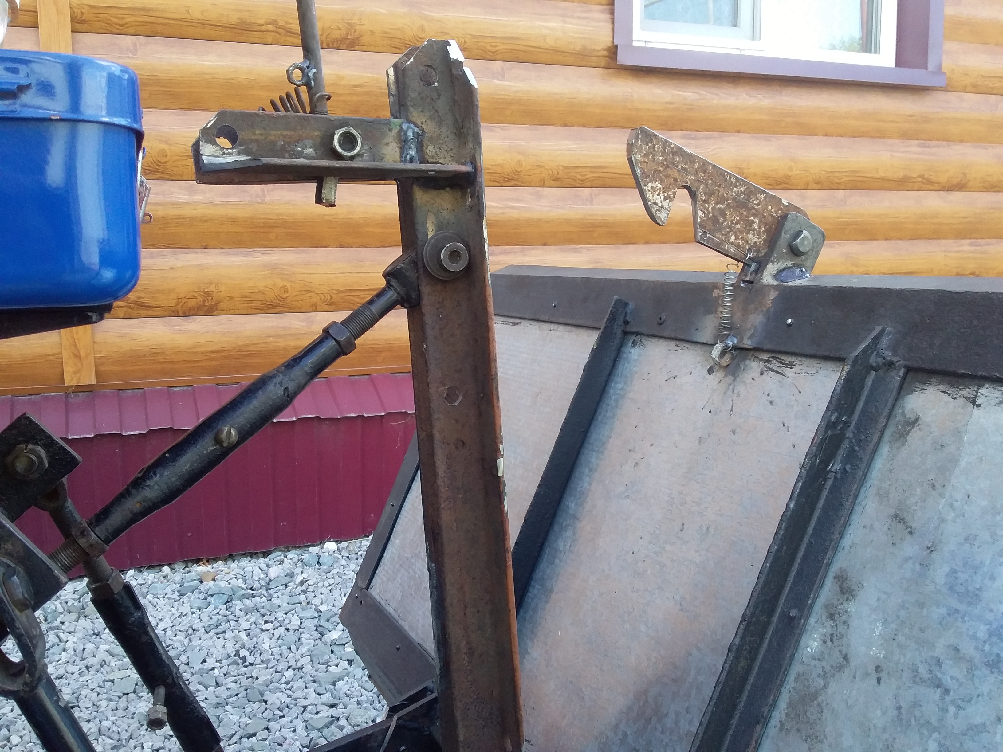

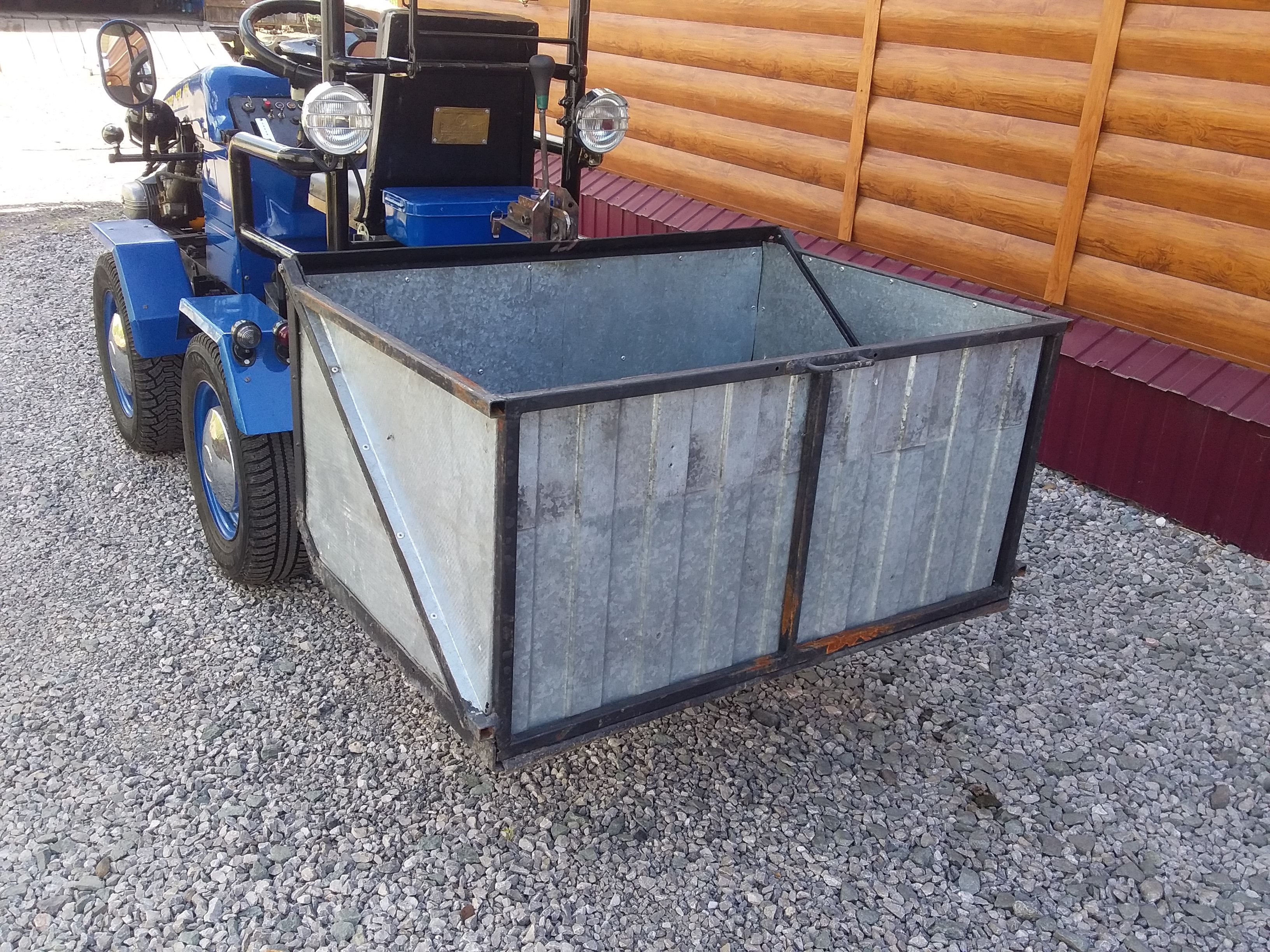

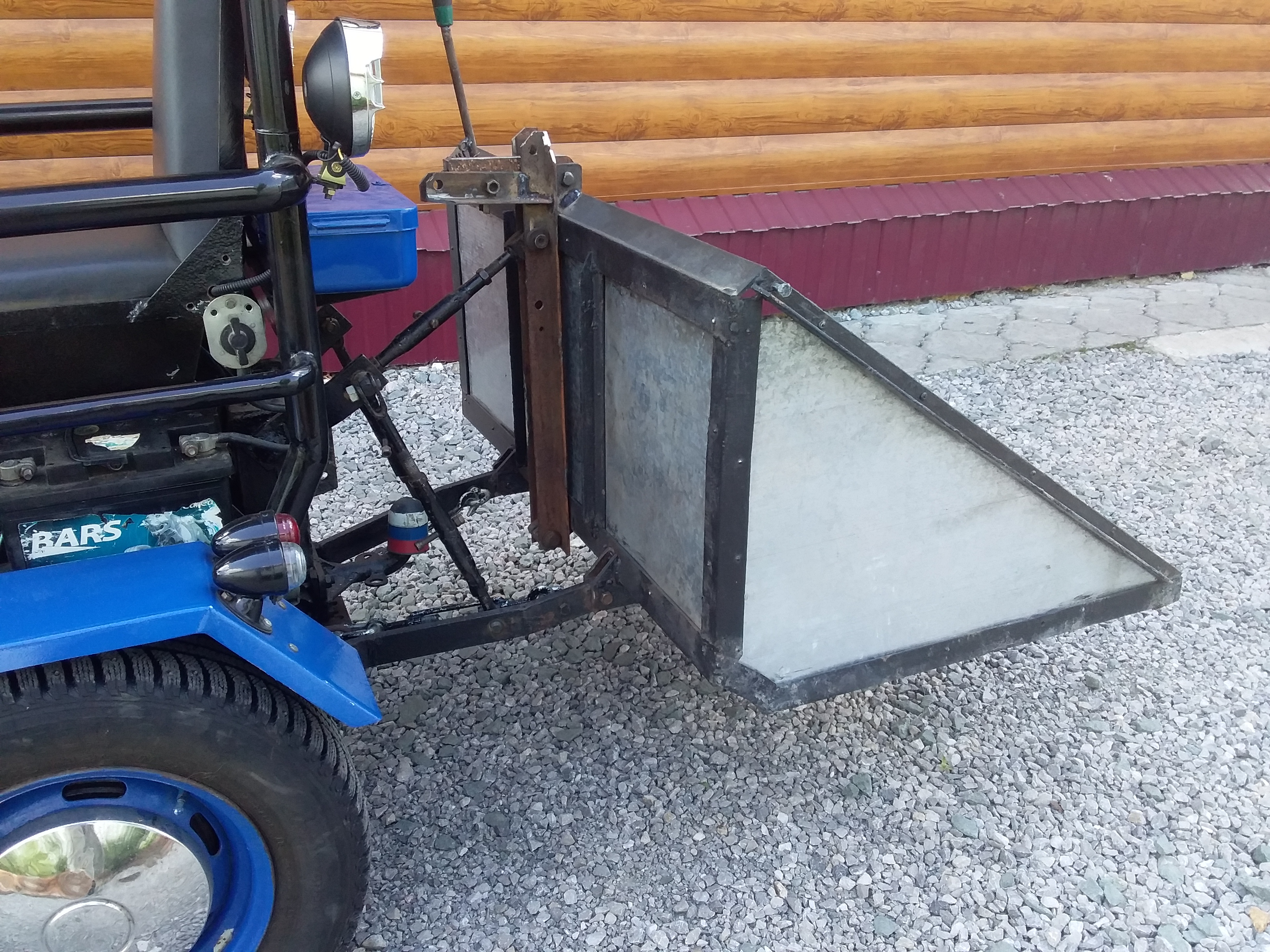

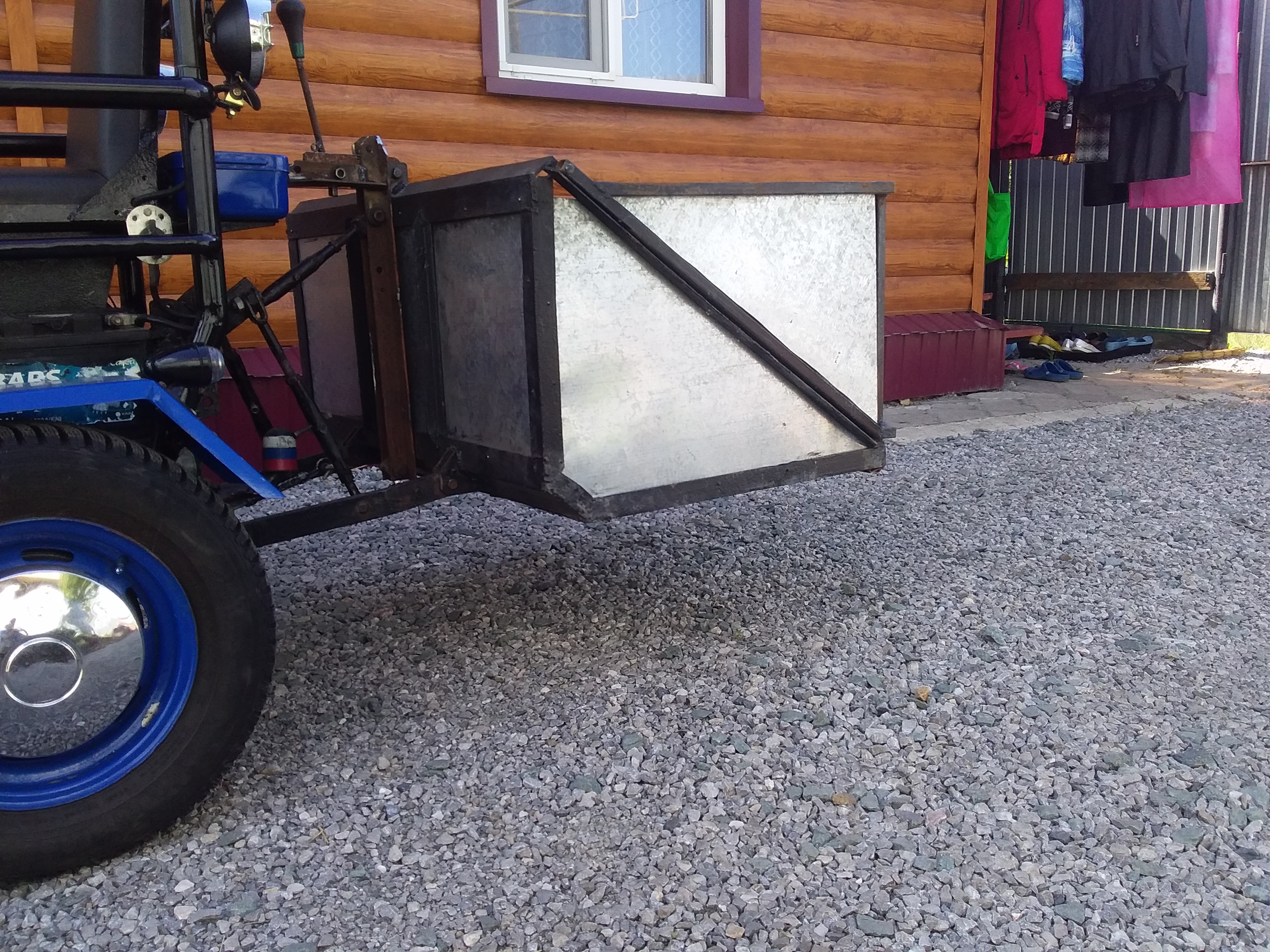

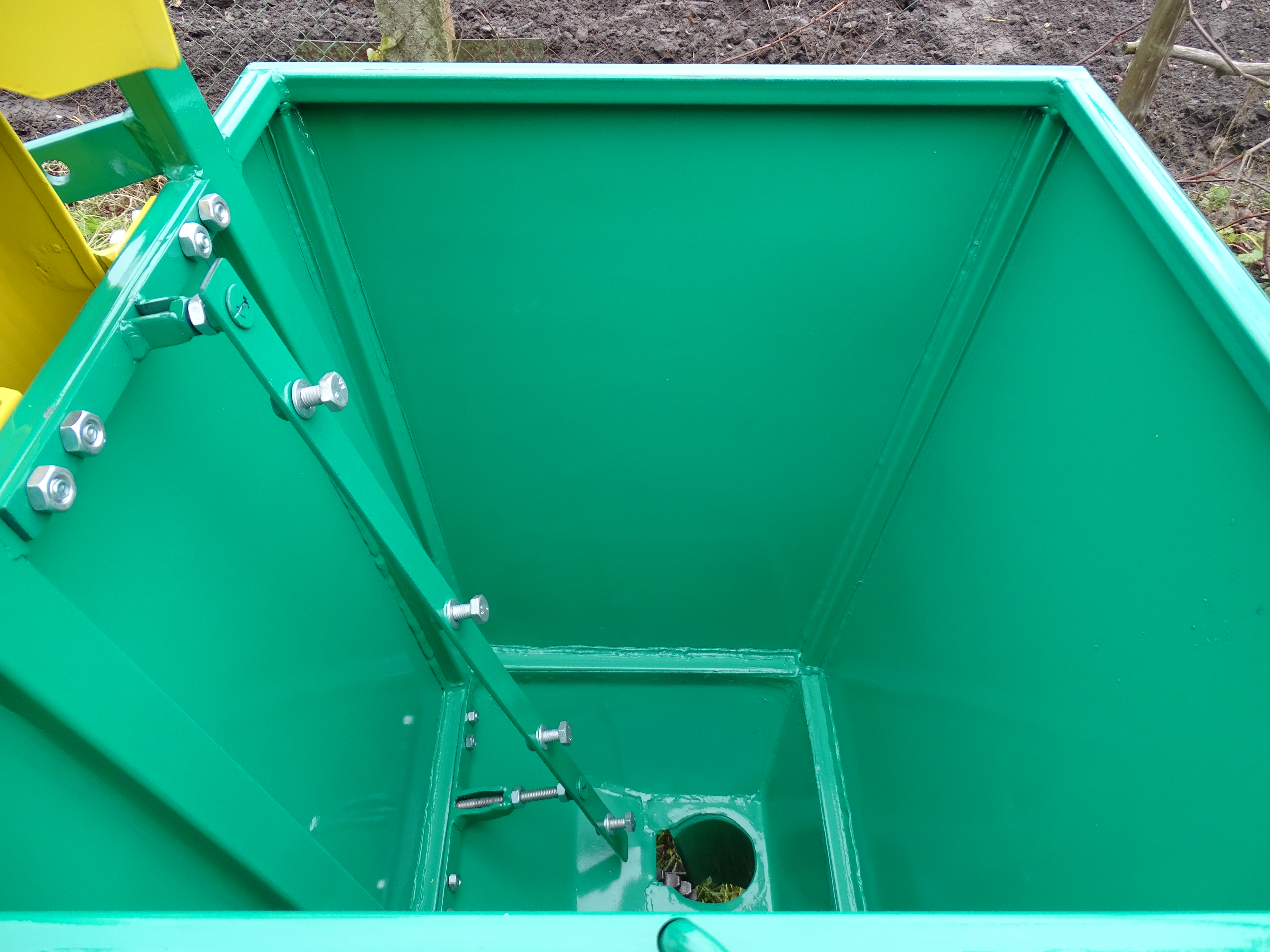

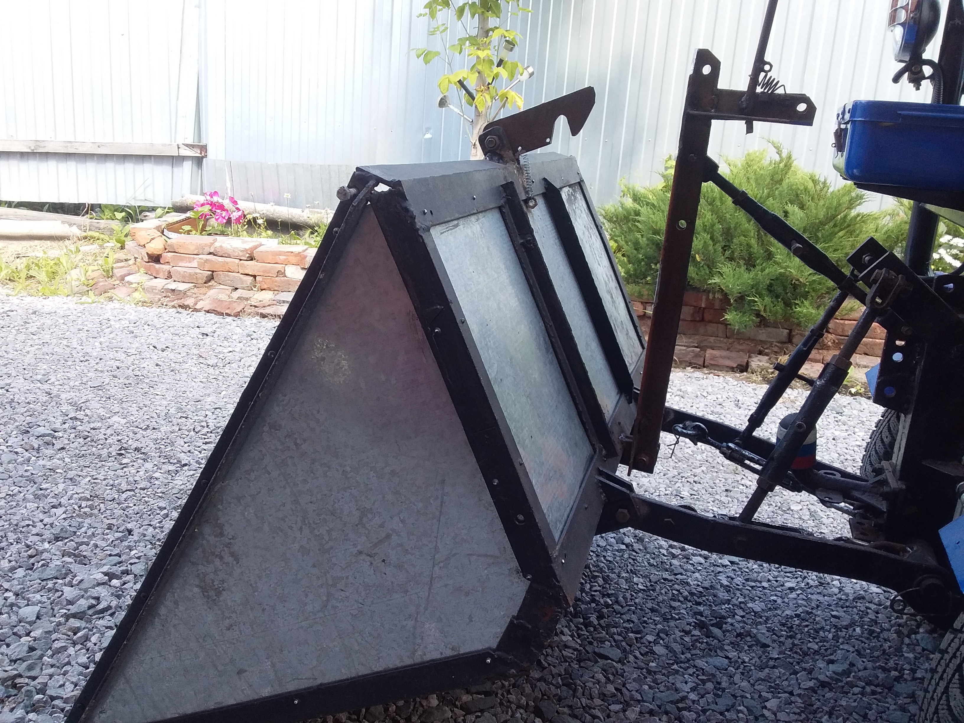

Всем, что бы не было скучно решил до копаться до ковша, а то что он сам не выгружает :question:  как показали прошлые годы использования каждый раз слазить с трактора, отцеплять центральную тягу, выгружать, а потом всё перечисленное в обратном порядке %-) , вот и решил сделать простой механизм самосвала. Получилось всё очень просто и надёжно, подъехал дёрнул рычажок кузовок опрокинулся далее отъехал немного опустил навеску чтобы защёлкнуть крючок, поднял навеску и всё трактор готов к следующей ходке и всё это не слазя с сидения
Вот смотрите что получилось, может кому пригодится :)
https://upforme.ru/uploads/000b/0b/c7/2525/t927259.jpg
https://upforme.ru/uploads/000b/0b/c7/2525/t37545.jpg
https://upforme.ru/uploads/000b/0b/c7/2525/t791303.jpg
https://upforme.ru/uploads/000b/0b/c7/2525/t742756.jpg
https://upforme.ru/uploads/000b/0b/c7/2525/t391407.jpg
Задний борт тоже есть, ботву снег перегной и т.д. перевозить очень удобно.
https://upforme.ru/uploads/000b/0b/c7/2525/t370122.jpg
https://upforme.ru/uploads/000b/0b/c7/2525/t658030.jpg

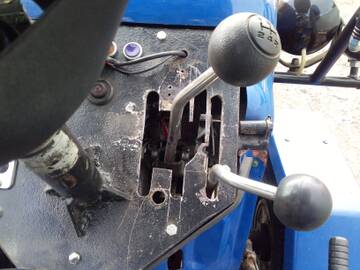

263
все лишние отверстия заварю, обточу и прикрою декоративной накладкой.
Для сравнения как было

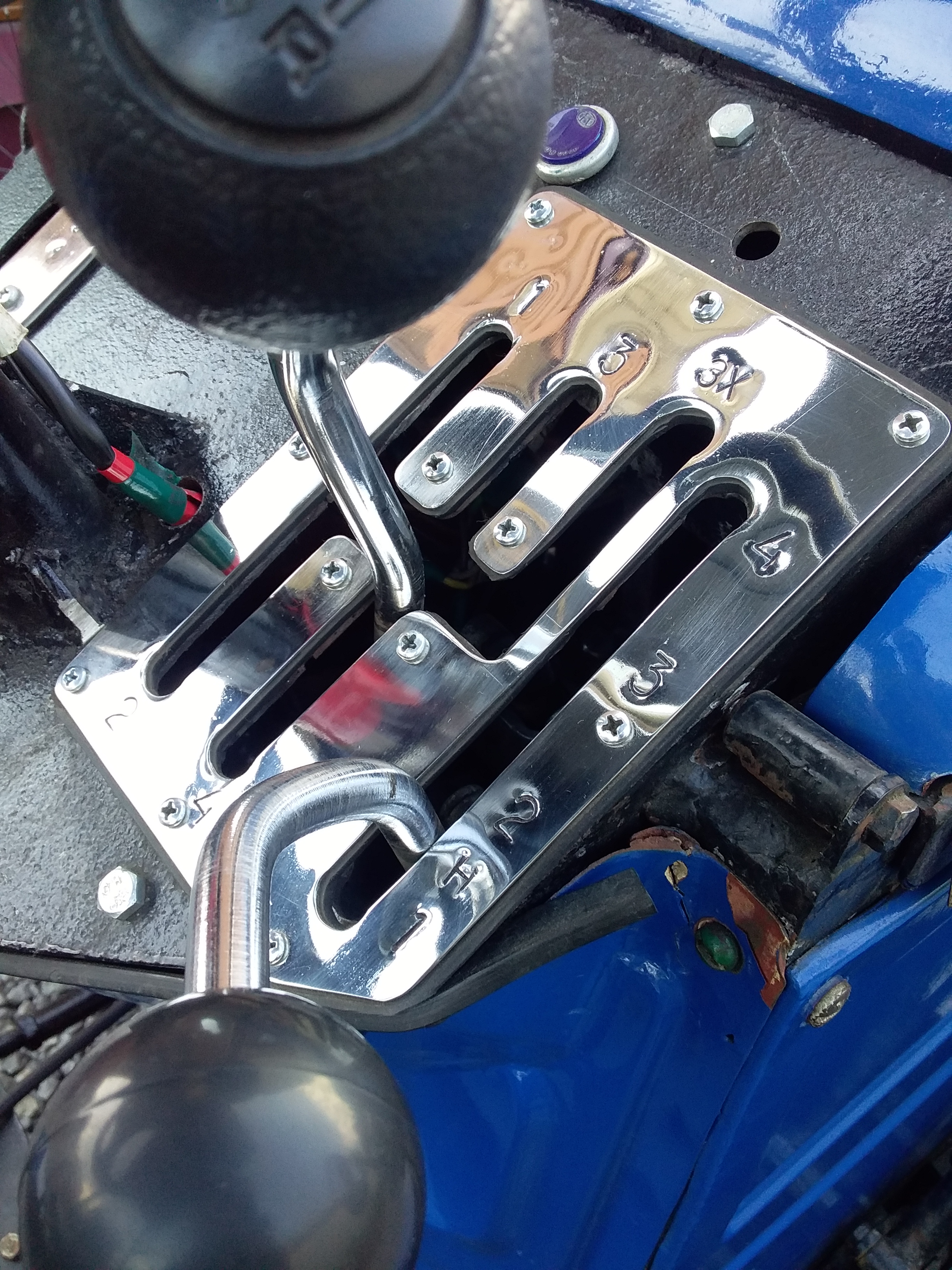

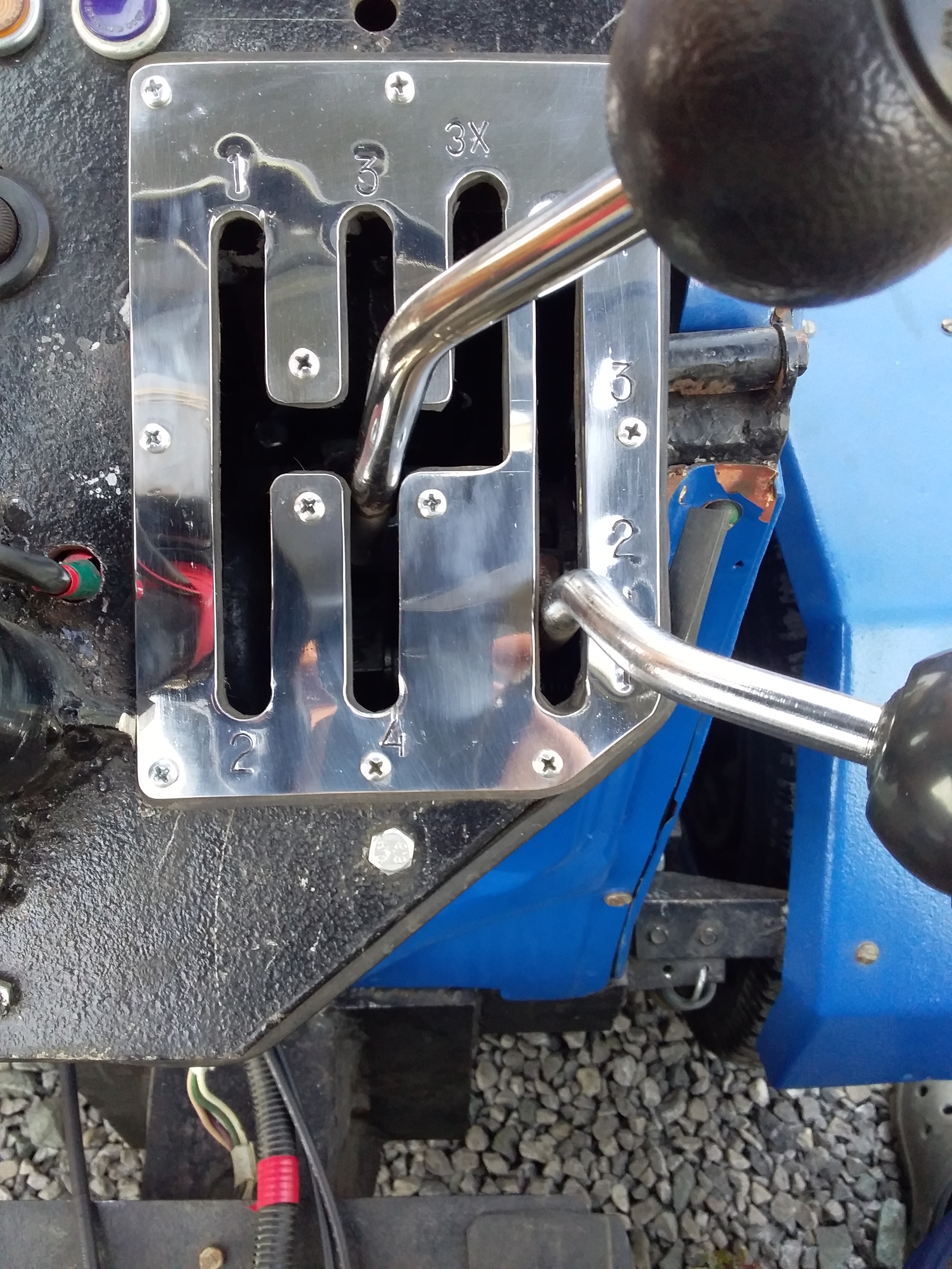

https://upforme.ru/uploads/000b/0b/c7/2525/t938724.jpg
Вот так стало, как и хотел так и получилось, каждой передаче своё пронумерованное место.
https://upforme.ru/uploads/000b/0b/c7/2525/t960483.jpg
https://upforme.ru/uploads/000b/0b/c7/2525/t867234.jpg

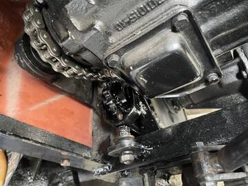

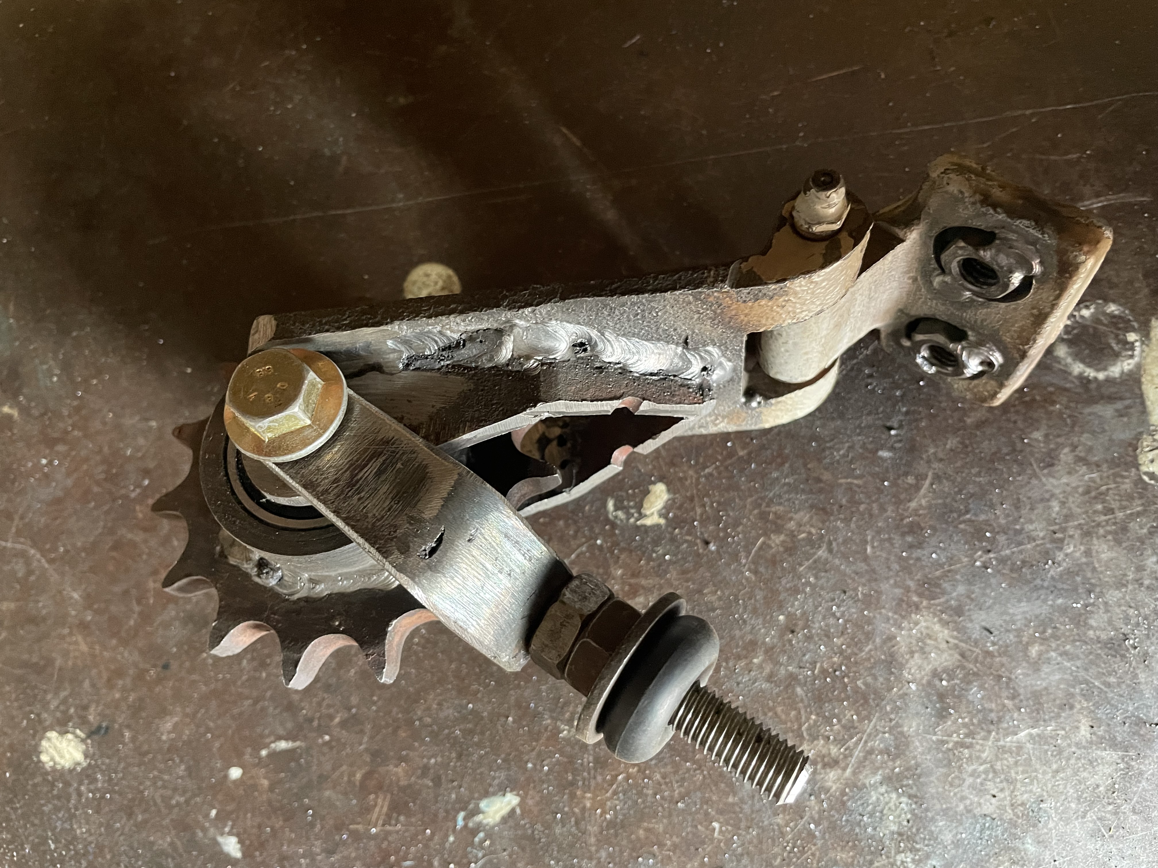

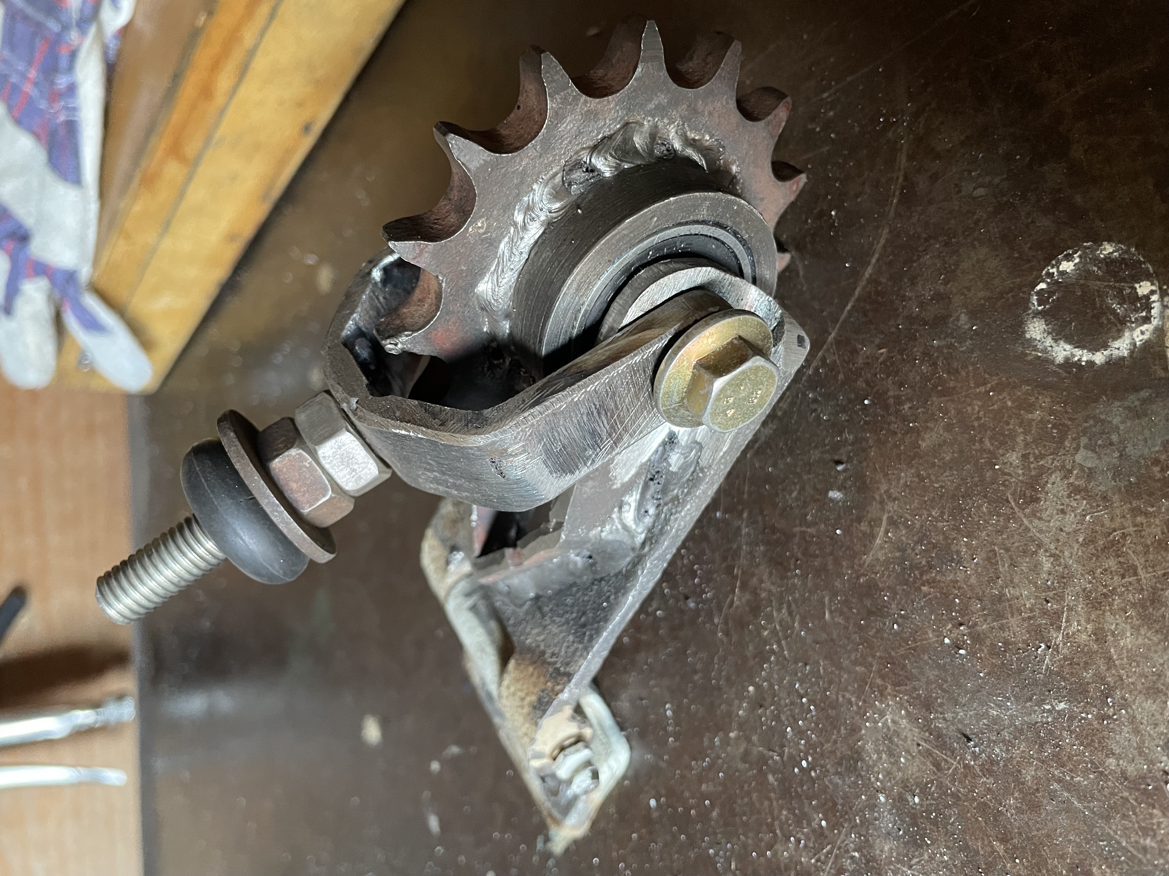

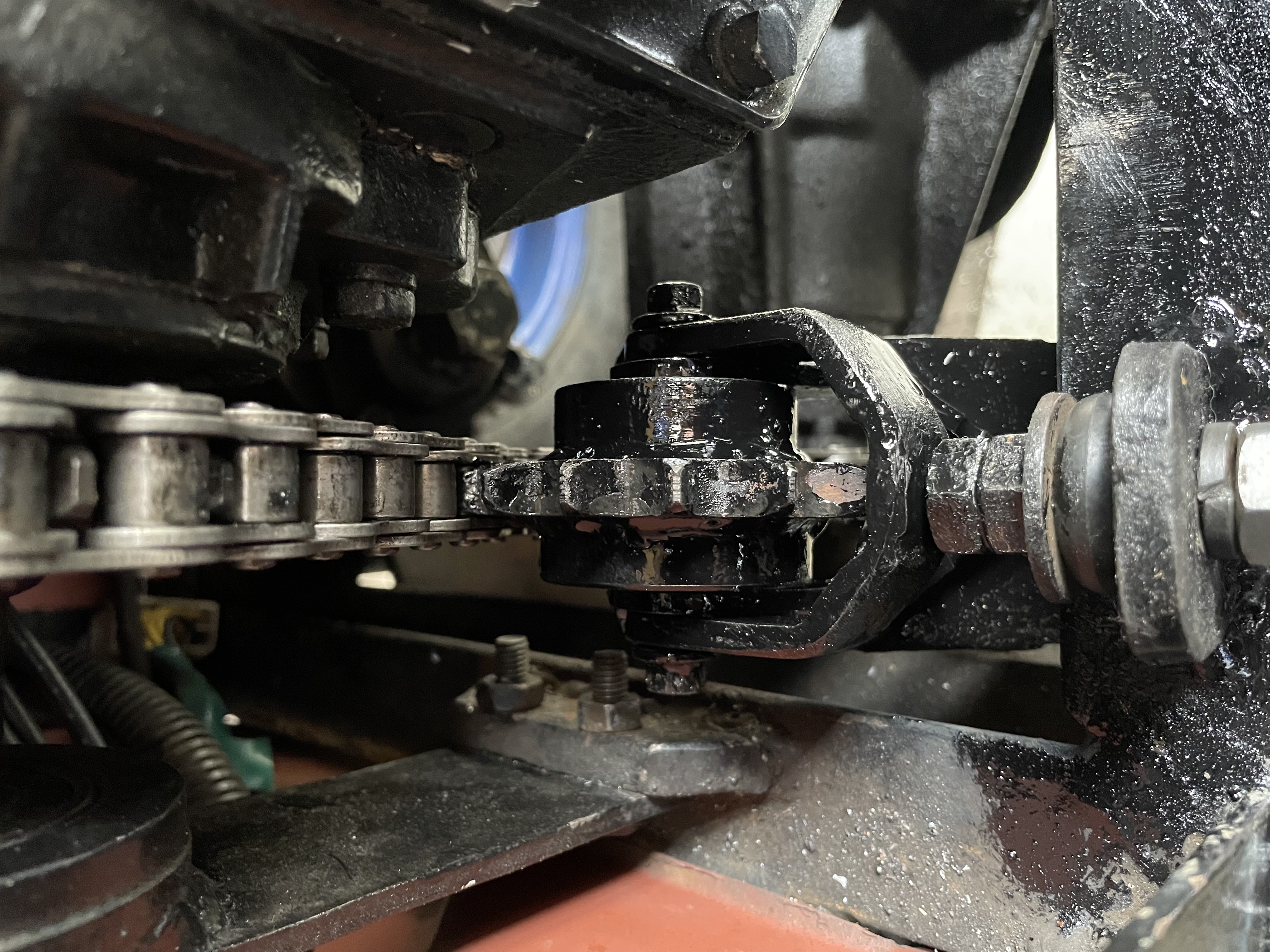

Нынче у меня год сплошных модернизаций :D  и ремонтов, дошло дело до цепи, с пол года откладывал по причине что хрен найдёшь даже под заказ, но всё же нашёл в соседнем городе и как выяснилось 2014 году при постройке я немного накосячил, цепь которую я тогда нашёл видимо была немного подтянута и теперь новая на пол звена короче а если добавить то слишком длинная полузвёнок тоже днем с огнём не сыскать, вот пришлось городить натяжной ролик, а так как при движении трактора в перёд ролик просто придерживает цепь от провисания тогда как при движении задним ходом всё усилие идёт через него.
Решил сделать по крепче, да по мощней и вот что получилось
За основу взял петлю задней двери от буханки
https://upforme.ru/uploads/000b/0b/c7/2525/t532911.jpg
На натяжную вилку нашёл от какова то амортизатора буфер (на тот случай если будут какие нибудь колебания буфер их компенсирует)
https://upforme.ru/uploads/000b/0b/c7/2525/t857696.jpg
Набил везде смазки, покрасил и поставил на место.
https://upforme.ru/uploads/000b/0b/c7/2525/t558275.jpg
https://upforme.ru/uploads/000b/0b/c7/2525/t64792.jpg
P.S. Как вся эта конструкция себя покажет в будущем не знаю, но пока всё хорошо не гримит не трещит работает так как будто цепи нет вовсе.
