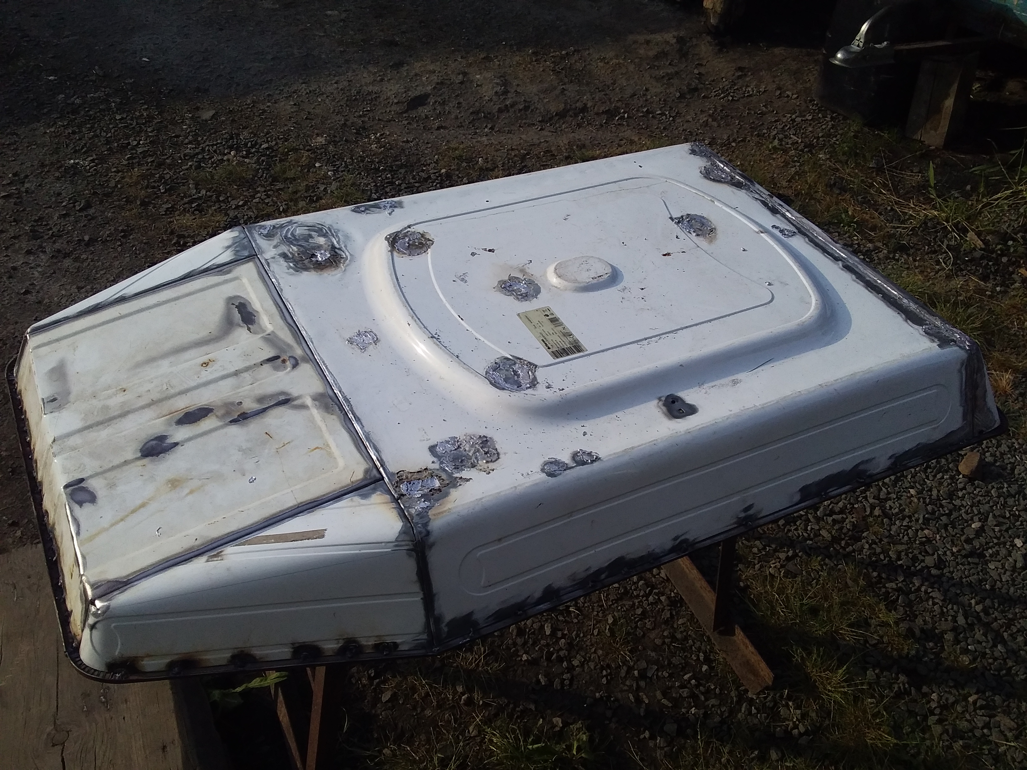

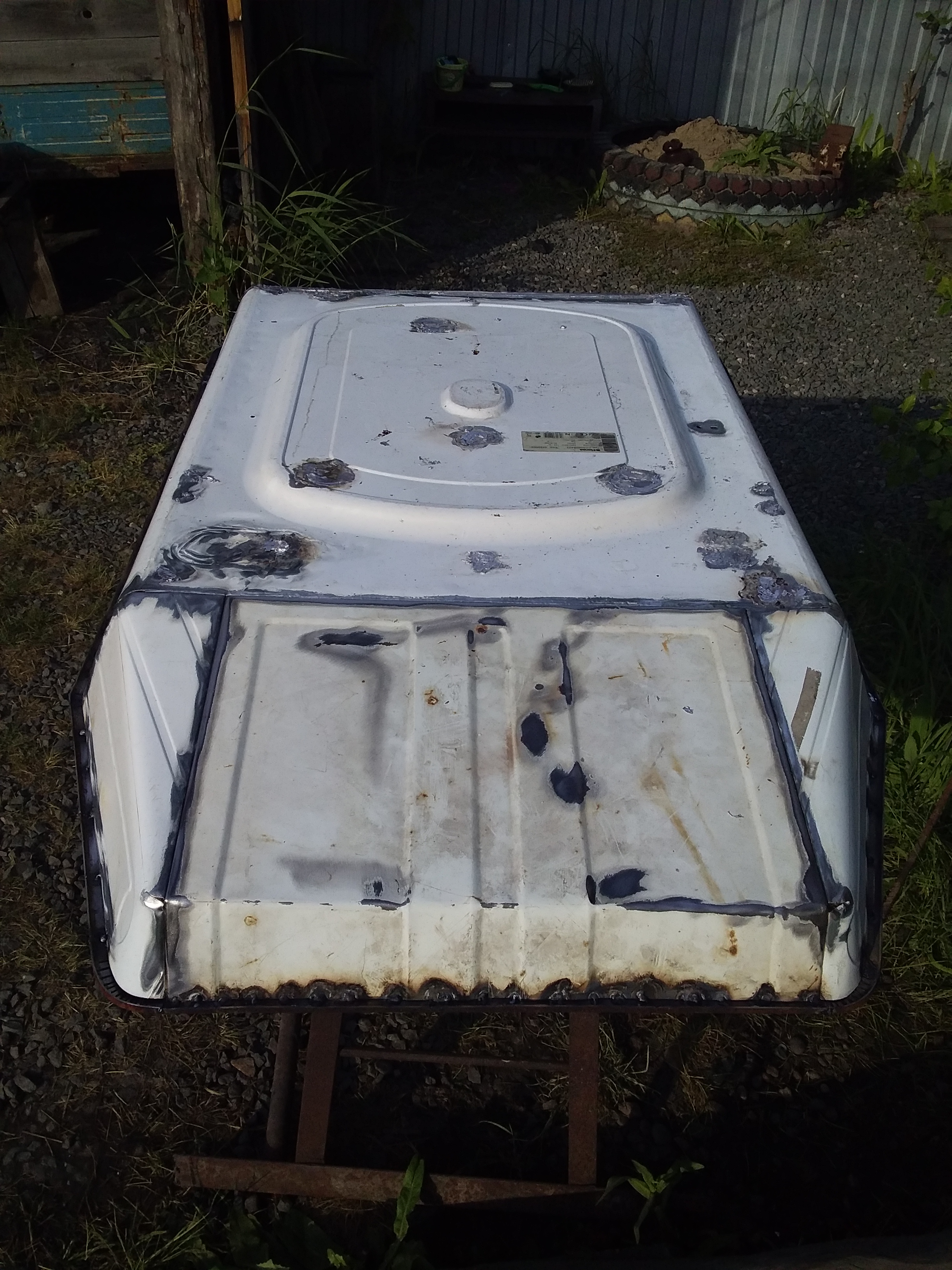

Всем привет, давно собирался соорудить какую нибудь крышу трактору, но всё как то не складывалось то болел, то с работой проблемы, то лень матушка :dontknow: (куда без неё) и кажится нынче созрел (видать сошлись все звёзды на небе :crazyfun: ). На просторах интернета ничего того что бы мне подошло я не нашёл и по этому решил лепить как получится из того что есть, а был у меня корпус от стиральной машинки вот его и было принято решение уничтожить.
Вот что у меня получается:Сама крыша состоит из пяти частей, а желоб согнул из распиленной по вдоль профильной трубы 15х15
https://forumupload.ru/uploads/000b/0b/c7/2525/t522512.jpg
Размер: ширина 76см. длинна 121см.
https://forumupload.ru/uploads/000b/0b/c7/2525/t823314.jpg
Теперь надо голову ломать (пока запал не кончился) как это высокотехнологичное  :D изобретение установить на трактор.
Отредактировано tракtорисt (14 июня, 2020г. 16:53:54)

tракtорисt написал(а):
: ширина 76см
А плечи сколько?)  они же за крышу выступать будут).
238
Я маленький помещусь :D , а если серьёзно размеры краши брались исходя от размеров самого трактора, это всеволишь козырёк, а не полноценная кабина и если что то меня не устроит то данный девайс прямиком и без замедления без всякого сожаления уедет в пункт приёма лома :) .
Отредактировано tракtорисt (14 июня, 2020г. 18:40:39)
239
Не тяжеловатая получилась? Я к чему:  если козырёк тяжёлый будет, то и стойки крепления тоже нужны массивные, проще было рамку с брезентом.
240
Брезент я оставил как запасной вариант на случай если с металлом ничего не выйдет, а крепится думаю сделать одну массивную дугу безопасности и на неё уже водрузить крышу, вот только всё это нужно как то обыграть что бы внешность и эргономика не пострадали,а то будет как на корове седло :)
Отредактировано tракtорисt (15 июня, 2020г. 04:27:06)
