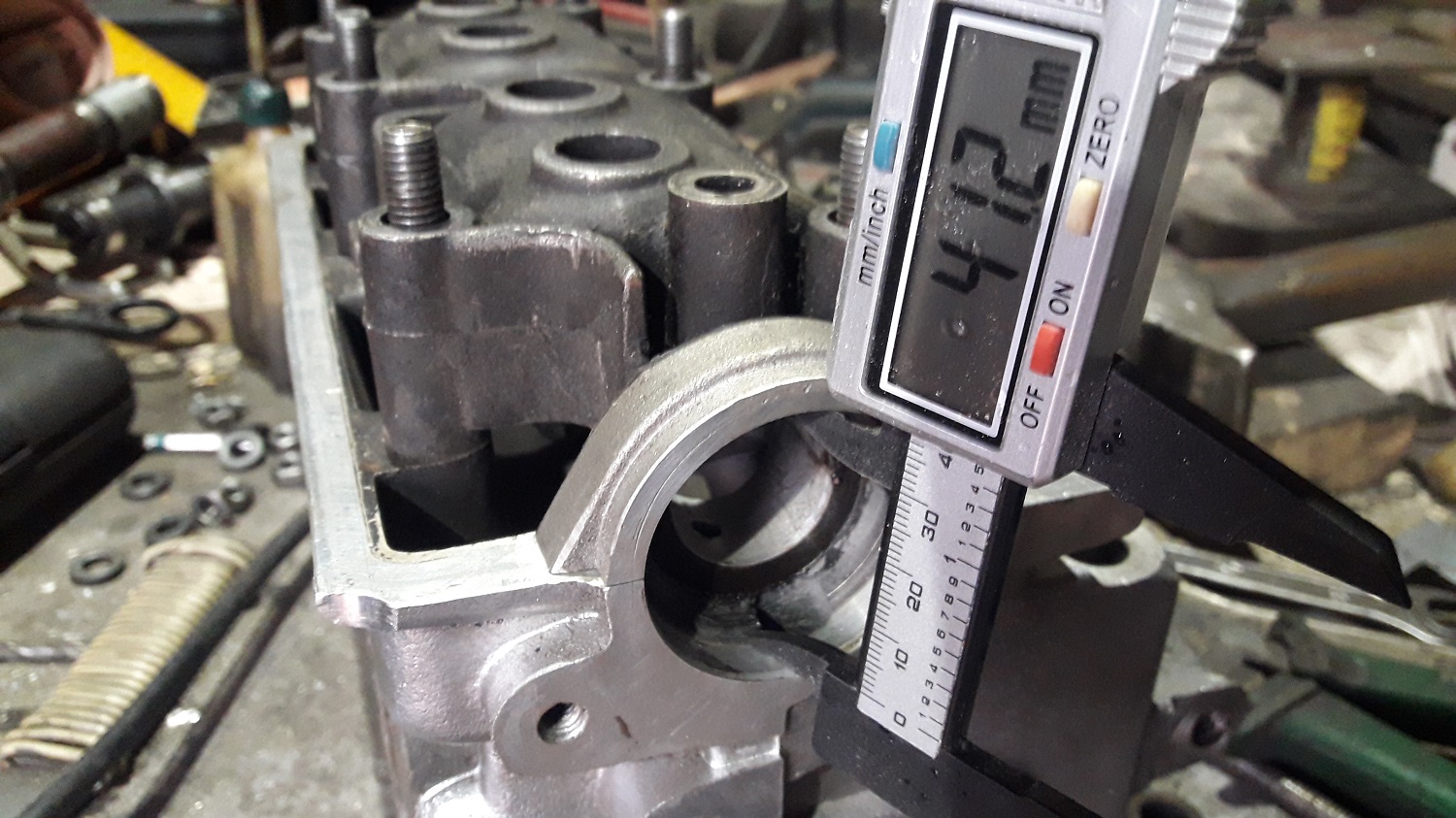

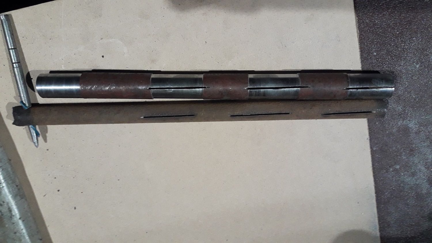

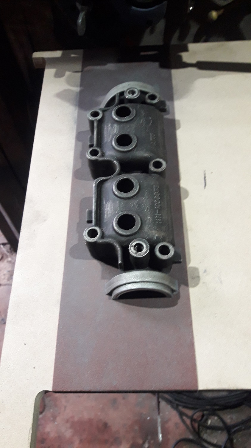

Сделал прорези для крепления наждачки в приспособлении. Но, как хотел ранее, фиксировать наждачку с помощью  деревяшки, не получается её хорошо натянуть. Пришлось химичить ещё и фиксатор.
https://upforme.ru/uploads/000b/0b/c7/3452/t202056.jpg
Работает просто, а натягивает наждачку и фиксируется отлично. Вот так она устроена

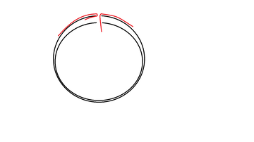

https://upforme.ru/uploads/000b/0b/c7/3452/t685073.png
Чёрным две трубы, а розовая наждачка.
https://upforme.ru/uploads/000b/0b/c7/3452/t74891.png
Для стачивания крышки, на кусок МДФ натянул и с обратной стороны прикрепил наждачку.
https://upforme.ru/uploads/000b/0b/c7/3452/t735644.jpg
Не следующем фото приспособа с наждачкой и постель уже один раз прошлифована.
https://upforme.ru/uploads/000b/0b/c7/3452/t408759.jpg

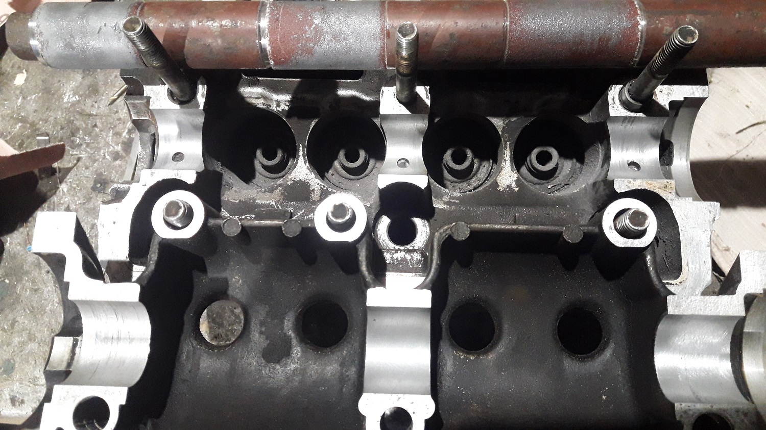

Вот так постель выглядит после черновой обработки. Небольшие раковинки ещё есть, но думаю они уйдут при чистовой обработке.Шлифовал наждачкой Р 180.
https://upforme.ru/uploads/000b/0b/c7/3452/t734889.jpg

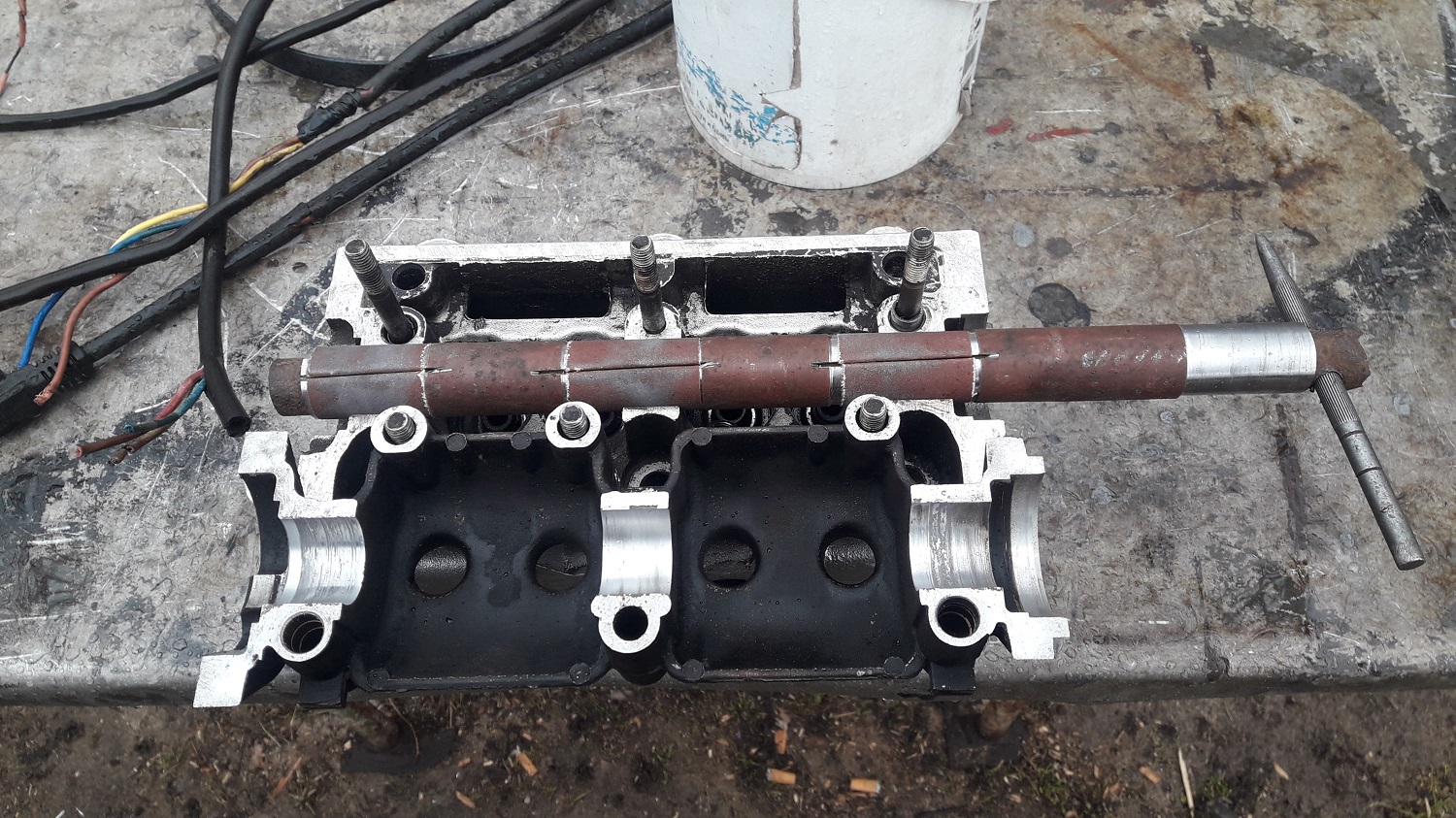

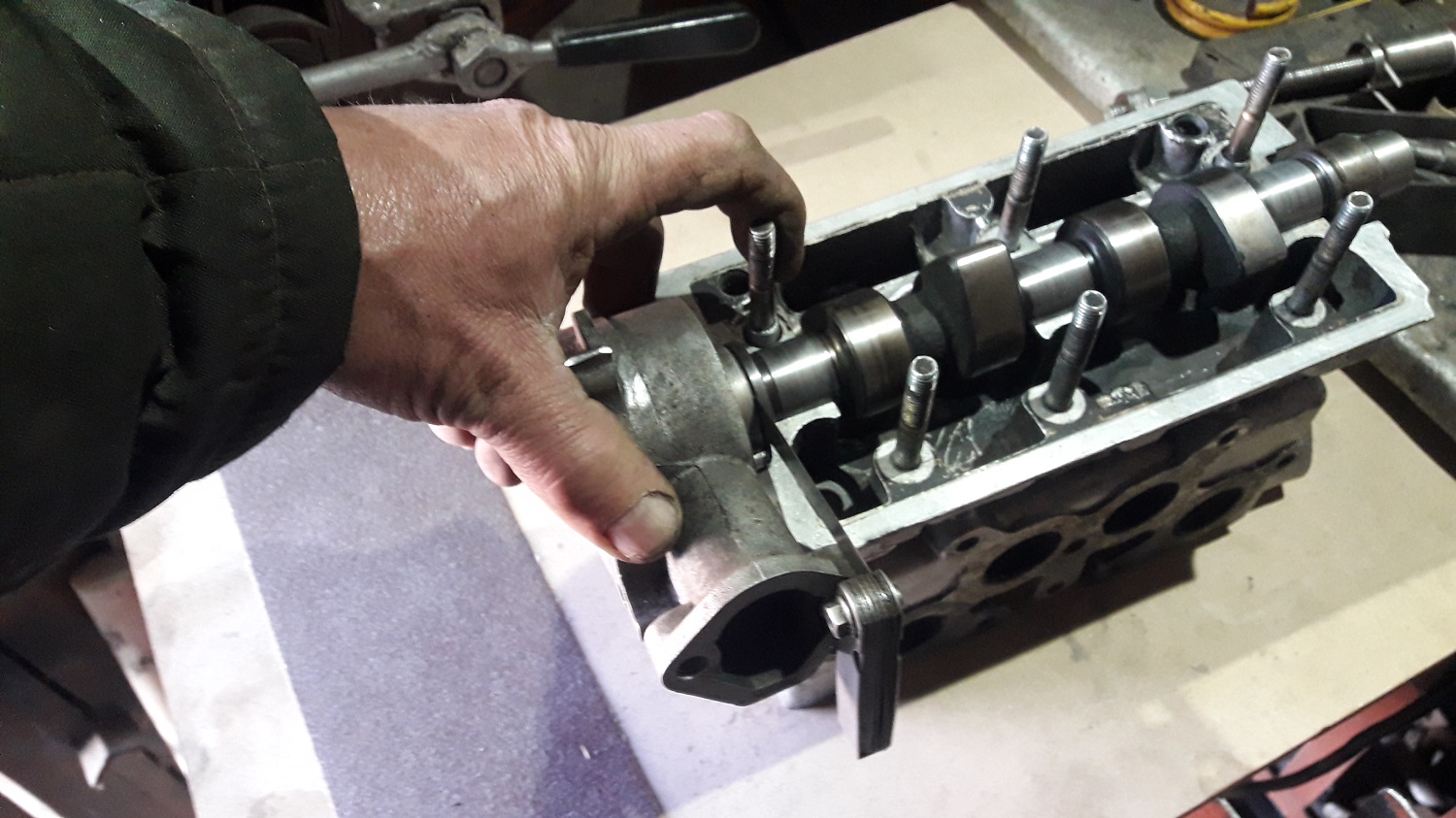

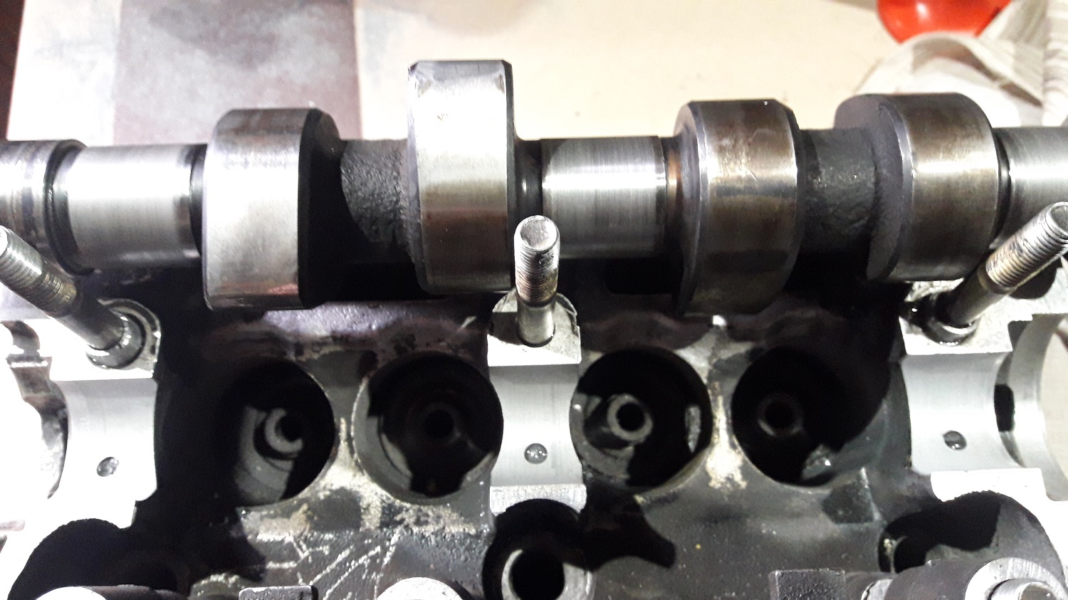

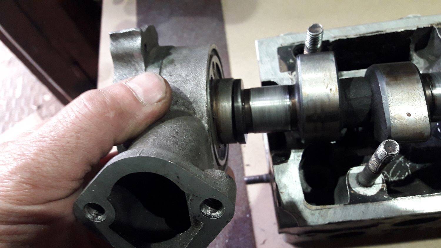

Сейчас распредвал уже не качается на средней шейке как на качели. При сборке узла, люфт распредвала еле заметен глазом, но по стуку хорошо слышен. Чистовую обработку буду делать 220-й наждачкой. Она тоньше 180-й, уйдут раковины, да и зазор будет меньше.
Для посадочных сальника и переходника,  хотел использовать балеринку. Но, закрепить её в оправке, да и выдержать нужный диаметр будет проблематично.
Есть победит от резца. Если-бы его приварить к шпильке тогда и регулировать вылет было-бы удобно. Но будет ли держаться ???

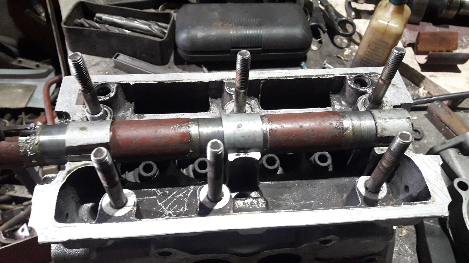

Сегодня шлифовал постель 320-й наждачкой, посчитал, что после 220- й, посадка будет свободной.И не ошибся. По окончании смазал шейки маслом, установил и зажал распредвал. Просто рукой за вал не провернуть, а вот с помощью гвоздя 70-ки, вставленного в паз трамблёра, вращается и не очень тяжело.  Притрётся или может прихватить, или искать 300-ю наждачку? 280, скорее всего, будет свободно. Как определить правильность посадки?
966
А горелка с балончиком, без кислорода, сможет расплавить латунь ?
   Не нужно кислород паяется запросто я все тормозные и гидравлические соединения так спаиваю.   :flag:
а покрутить шуруповертом с маслом  то притрется быстро.
Отредактировано mihalych (2 апреля, 2022г. 08:37:42)
967

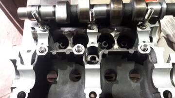

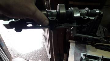

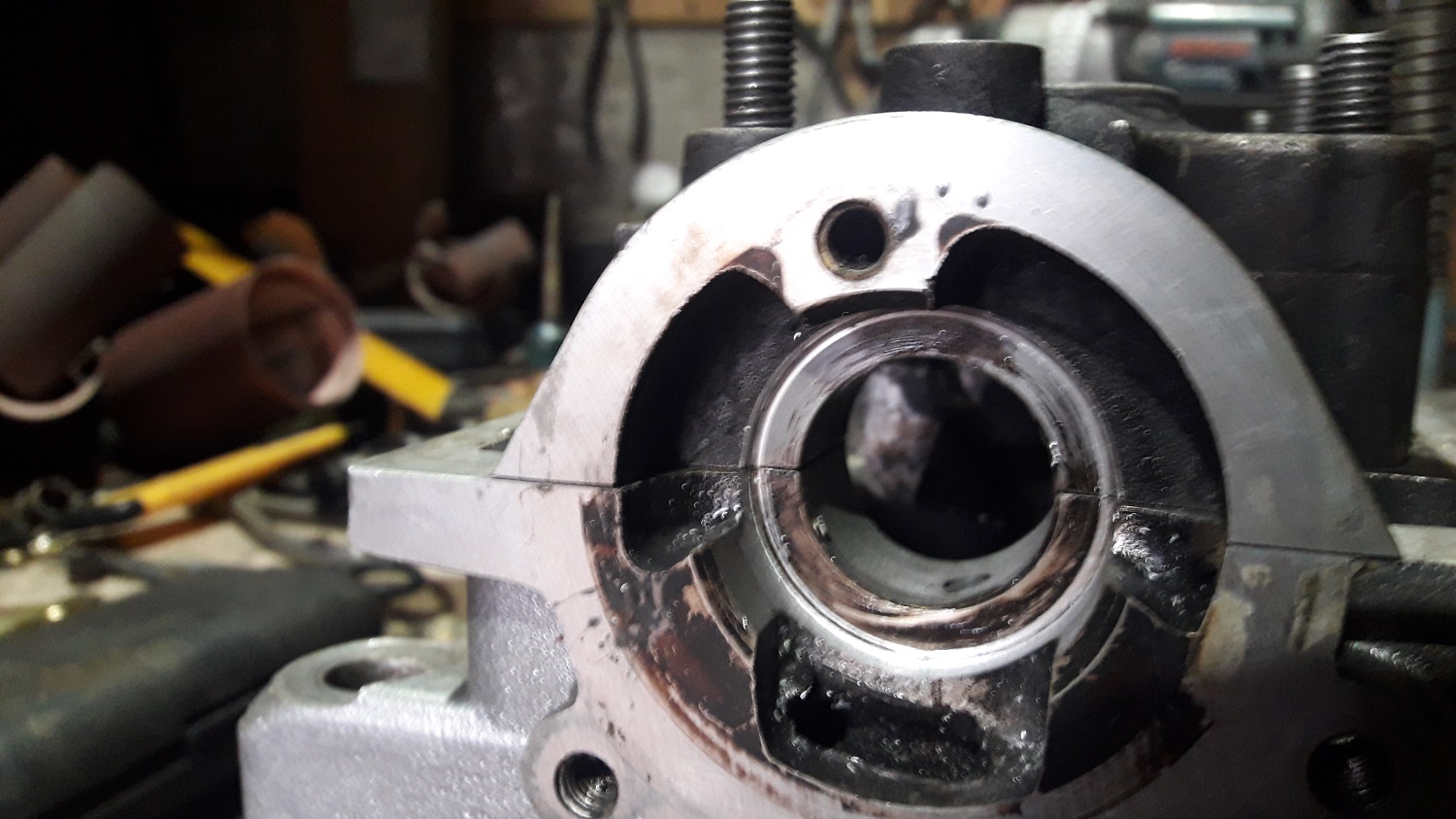

Так и сделал. Только добавил на шейки немножко притирочной пасты для клапанов. Крышку прижимал только от руки. Крутанул шуруповёртом оборотов 10 в одну сторону и столько-же во вторую. Ушли задиры и с распредвала.
https://upforme.ru/uploads/000b/0b/c7/3452/t525433.jpg
https://upforme.ru/uploads/000b/0b/c7/3452/t54687.jpg
Вытер всё ветошью. Собрал узел и зажал. Распредвал вращается свободно. Стуков посторонних нет.
На видео слышен сухой звук.

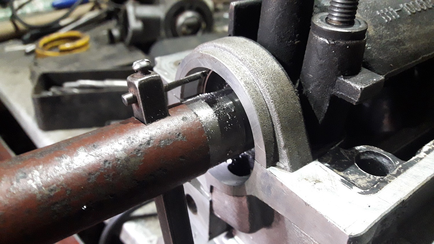

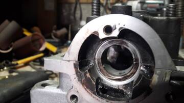

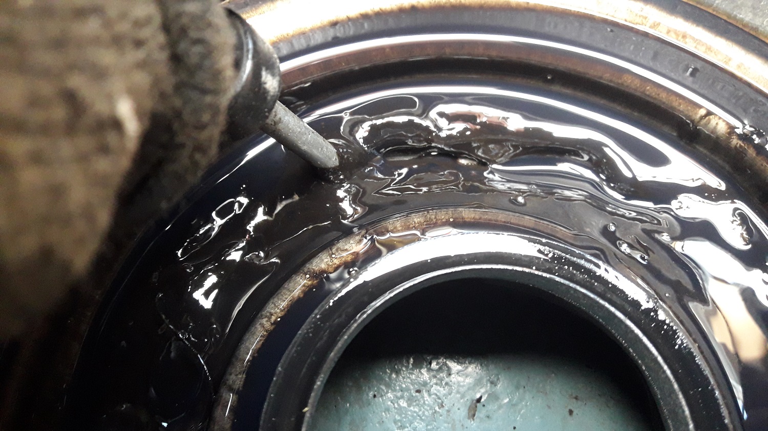

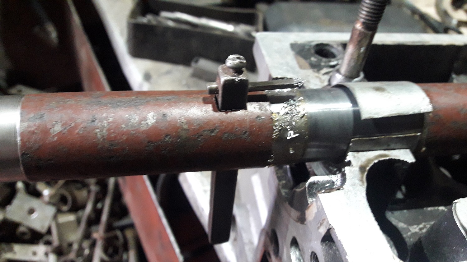

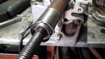

Сделал вот такое приспособление. Резец из сломанного сверла.
https://upforme.ru/uploads/000b/0b/c7/3452/t967513.jpg
https://upforme.ru/uploads/000b/0b/c7/3452/t297080.jpg

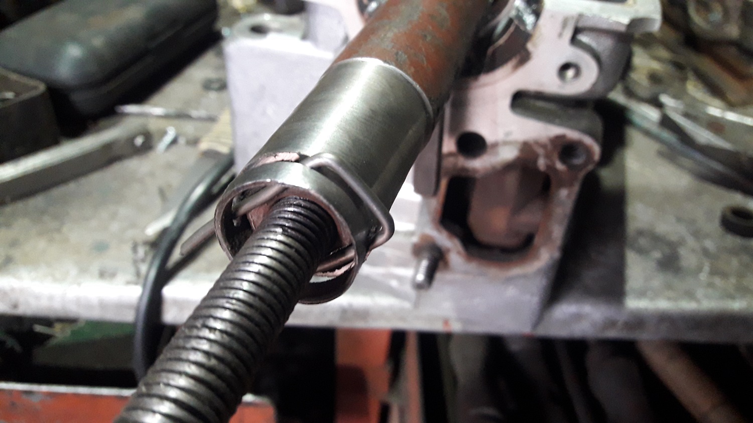

Что-бы не портить развёртку, зажимается  планка с резцом шпилькой м 12 с таким креплением гайки
https://upforme.ru/uploads/000b/0b/c7/3452/t725386.jpg
Из оцинковки толщиной 0,5 мм, сделал вкладыши, смазал оправку солидолом
https://upforme.ru/uploads/000b/0b/c7/3452/t334278.jpg
и вращая эту приспособу рукой расточил посадку под переходник.

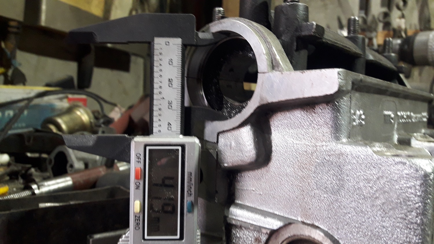

Точится довольно легко. Но, так как там всего три узкие опоры по диаметру,
https://upforme.ru/uploads/000b/0b/c7/3452/t562790.jpg

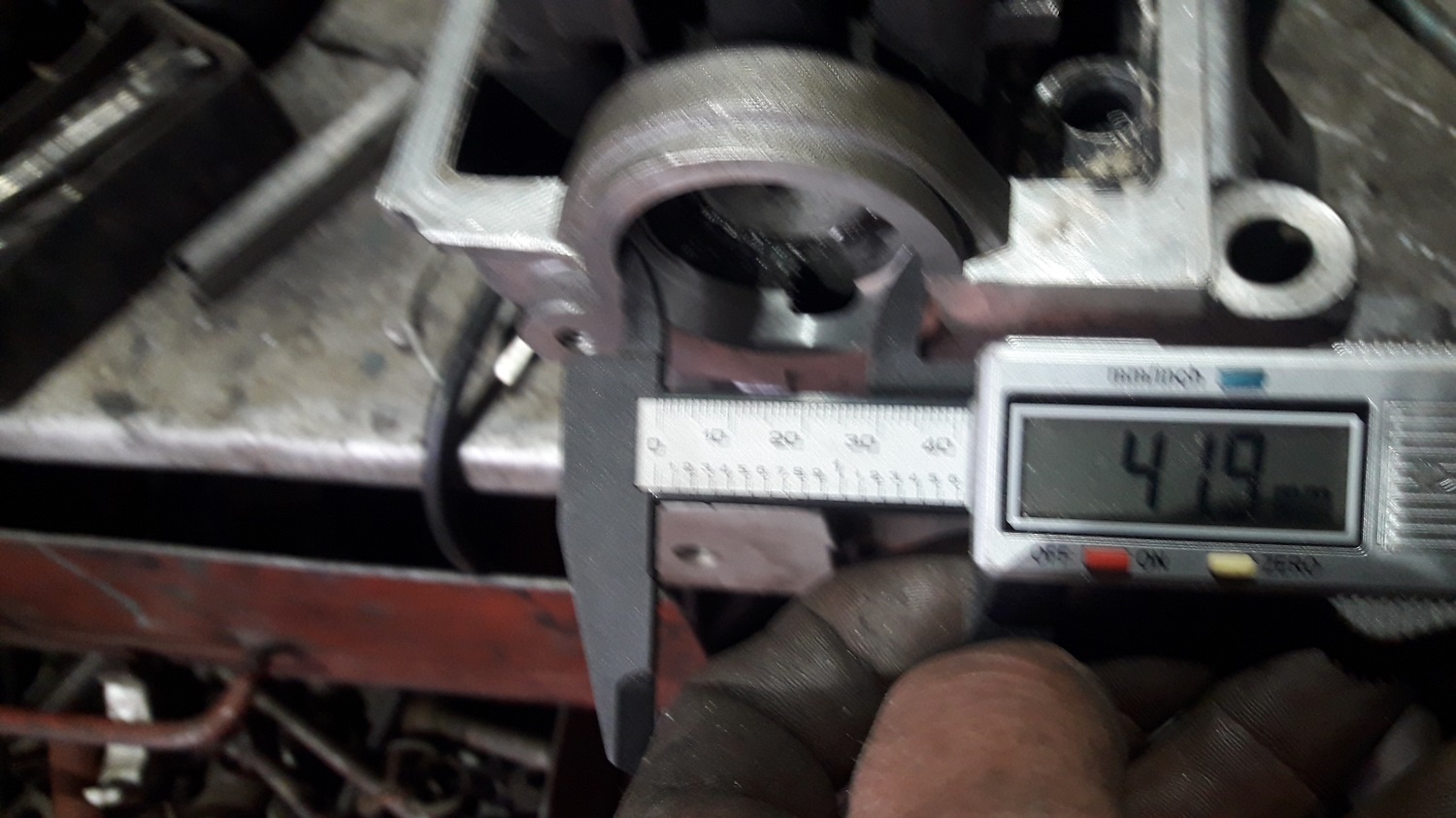

......штангелем замеры сделать не возможно. По этому, растачивал на глаз и чуть снял лишнего. Втулка садится свободно с еле заметным люфтом, приблизительно 0,1-0,2мм.  Думаю это не очень критично, так как крышка для привода трамблёра и бензонасоса и садится на три шпильки. Думаю паз трамблера компенсирует этот люфт.

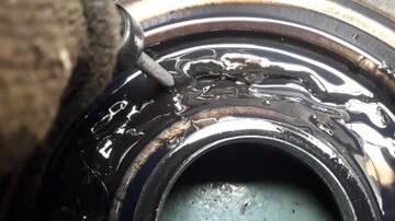

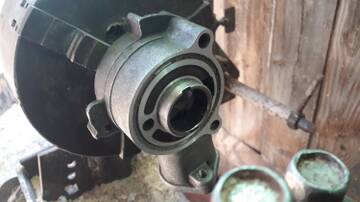

Посадку под сальник можно вымерить точно. Вот что было
https://upforme.ru/uploads/000b/0b/c7/3452/t16531.jpg
https://upforme.ru/uploads/000b/0b/c7/3452/t318998.jpg
.... и вот что стало
https://upforme.ru/uploads/000b/0b/c7/3452/t254902.jpg
https://upforme.ru/uploads/000b/0b/c7/3452/t776792.jpg

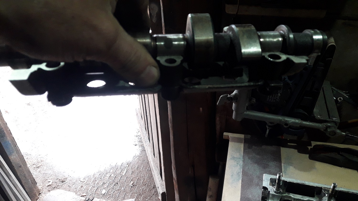

Вытащил приспособу. Всё чисто вытер, не промывал, смазал маслом, прижал. Всё крутится без шума. При разборке распредвал из постели головки вытаскивается с усилием. За счёт масленой плёнки, вся головка как-бы приподнимается и только тогда распредвал отлипает от головки. Вот фото крышки, которая держится за распредвал.
https://upforme.ru/uploads/000b/0b/c7/3452/t883139.jpg
Рукой держу за распредвал на весу.
По моему притирка очень хорошая.

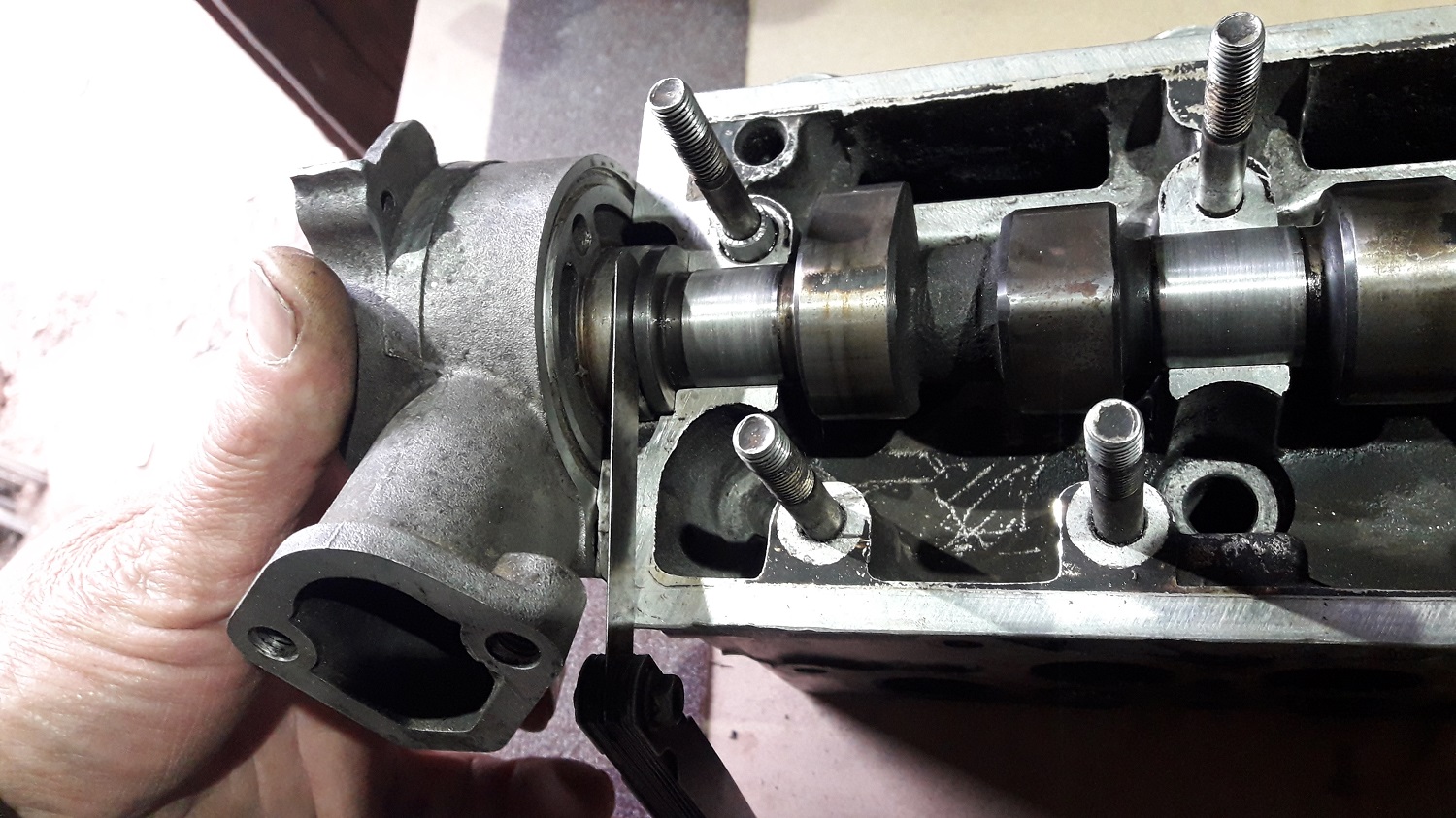

Осталось только убрать осевой люфт распредвала. Щуп вставлен 0,40 мм
https://upforme.ru/uploads/000b/0b/c7/3452/t559100.jpg
По заводу, этот люфт, должен быть вроде 0,15мм. Попробую, на своём станочке, сточить 0,25 мм с привалочной плоскости .
https://upforme.ru/uploads/000b/0b/c7/3452/t805013.jpg

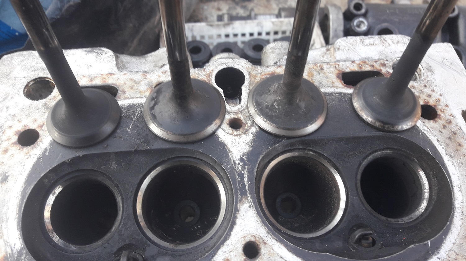

Ну и дальше притирка клапанов, хотя они вроде в очень хорошем состоянии,

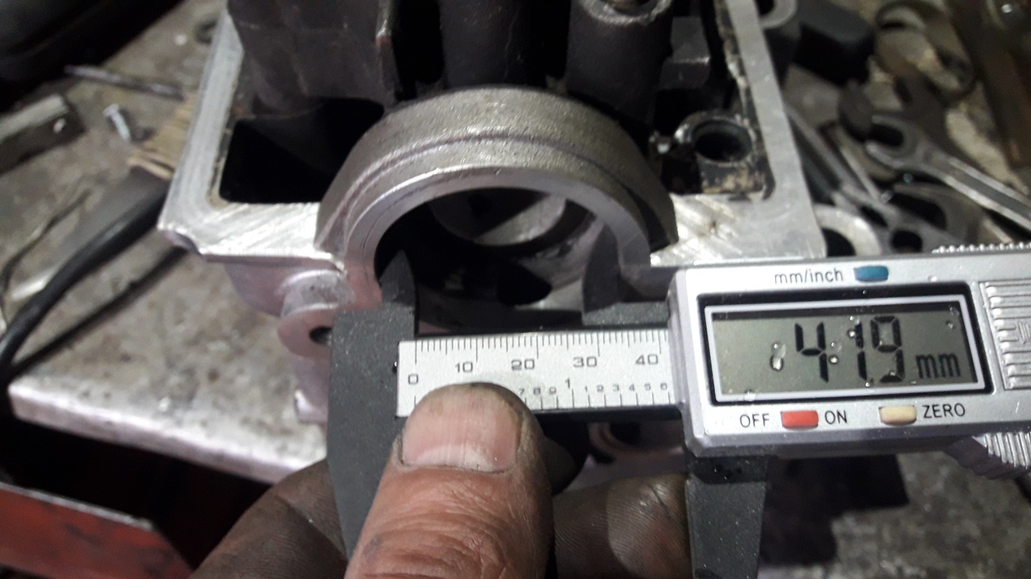

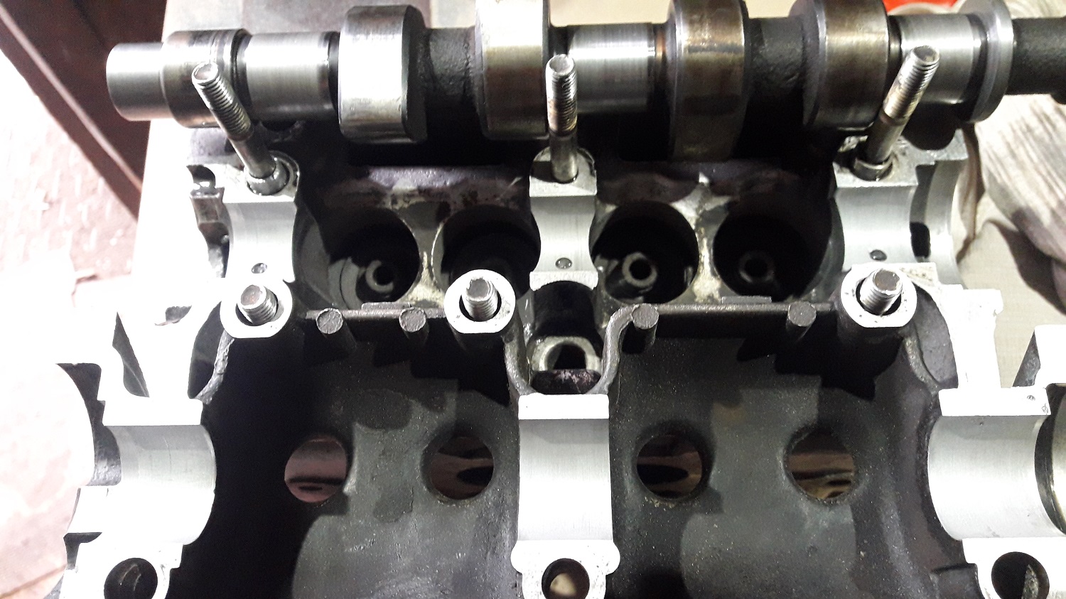

Сегодня проточил привалочную плоскость крышки
https://upforme.ru/uploads/000b/0b/c7/3452/t851162.jpg
На моих лимбах, немножко не поймал размер. Нужно было снять 0,25 мм, снял только 0,22 мм. Щуп 0,20 зажат, 0,18 падает, не держит вес всех щупов.
https://upforme.ru/uploads/000b/0b/c7/3452/t169888.jpg

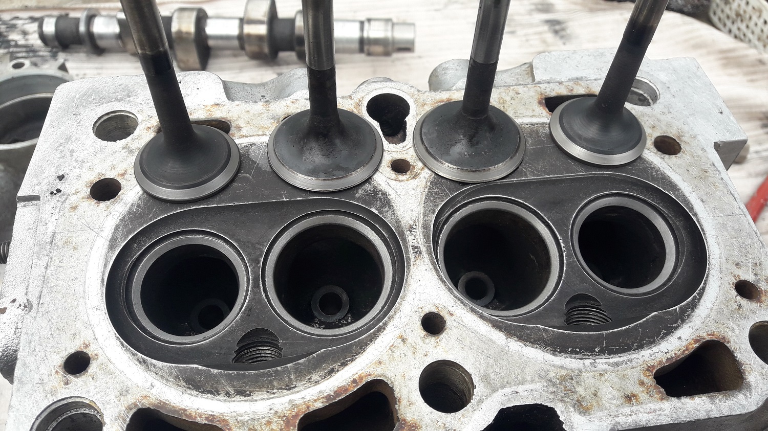

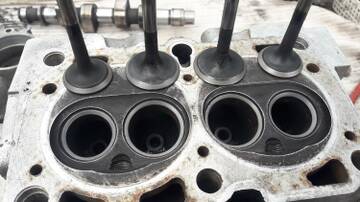

Притёр клапана
https://upforme.ru/uploads/000b/0b/c7/3452/t177529.jpg

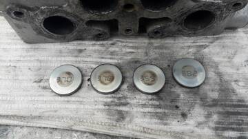

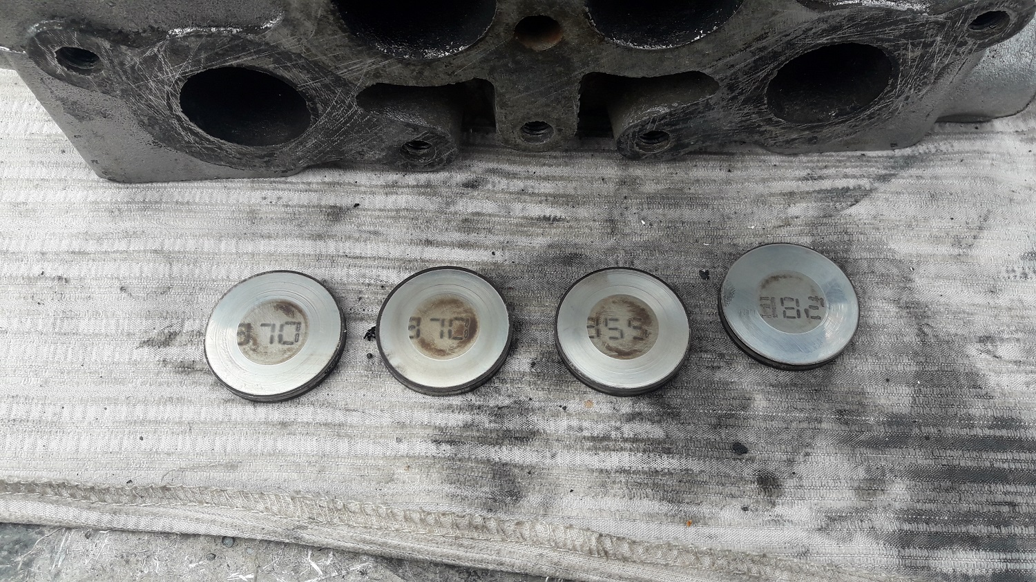

Собрал головку. Вымерил зазоры. Из четырёх шайб, без подгонки, подошла только одна 0,55 и только к первому, выпускному клапану, зазор 0,30.
https://upforme.ru/uploads/000b/0b/c7/3452/t324336.jpg
Под остальные три пришлось снова расчеканивать клапана и шлифовать торец клапанов. Снимал 0,28, 0,22, 0,20 мм. Зазоры делал минимальными 0,15 у впускных и 0,30 у выпускных. Думаю, когда уйдёт шероховатость распредвала, зазор будет в норме.

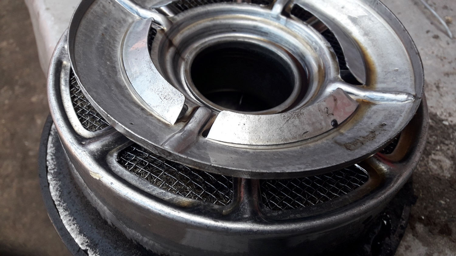

Вот результат работы масленого фильтра. Внутри карбюратора пыли нет, даже после пахоты.
https://upforme.ru/uploads/000b/0b/c7/3452/t911014.jpg

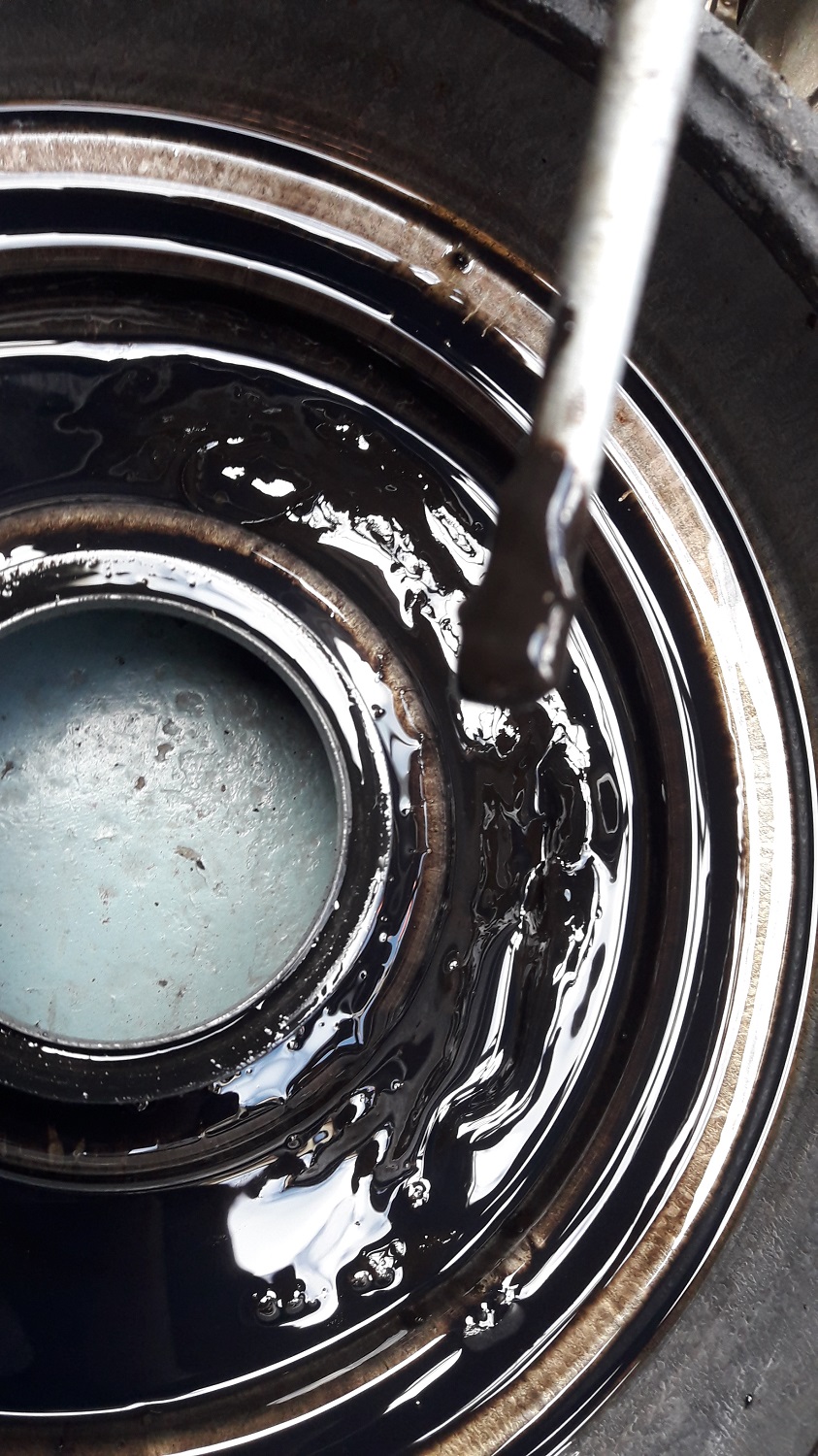

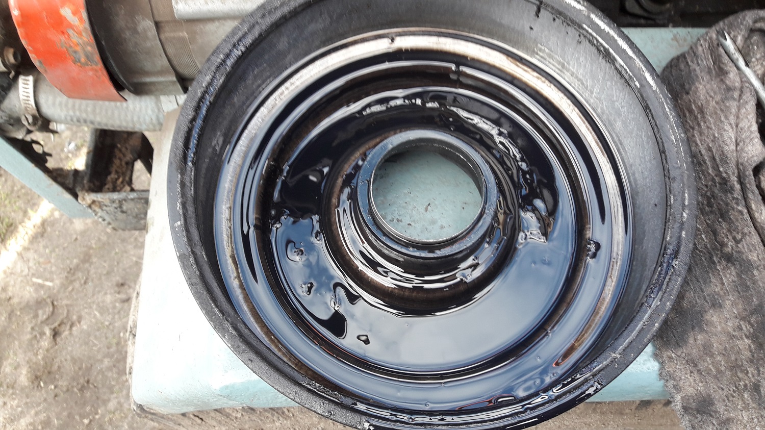

А вот здесь видно сколько грязи в фильтре за год.
https://upforme.ru/uploads/000b/0b/c7/3452/t768295.jpg
https://upforme.ru/uploads/000b/0b/c7/3452/t596681.jpg
https://upforme.ru/uploads/000b/0b/c7/3452/t367729.jpg
Набивка, внутри фильтра, почти чистая.

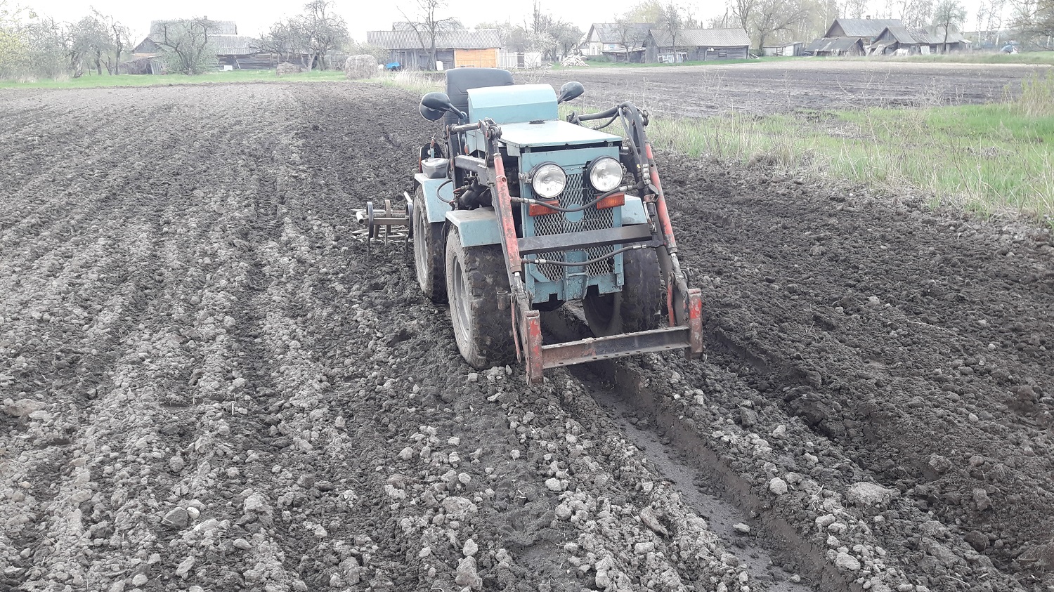

Весна, в этом году, очень сырая. Но, что-бы ускорить подсыхание почвы, пробежался, вернее прополз с культиватором без борон, немного поцарапав грязь и нарезав конав колёсами.
https://upforme.ru/uploads/000b/0b/c7/3452/t795861.jpg
И уже, примерно через 30 часов, свободно культивировал с боронами.

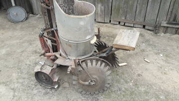

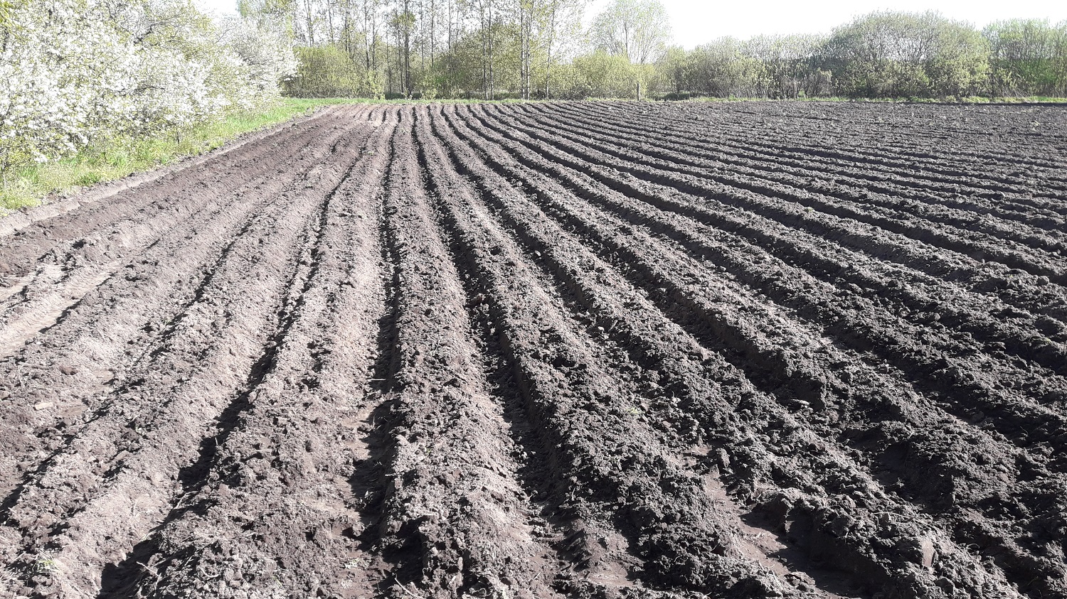

Нарезал грядки и через четверо суток посадил картошку. Сажалка уже даже пылила.

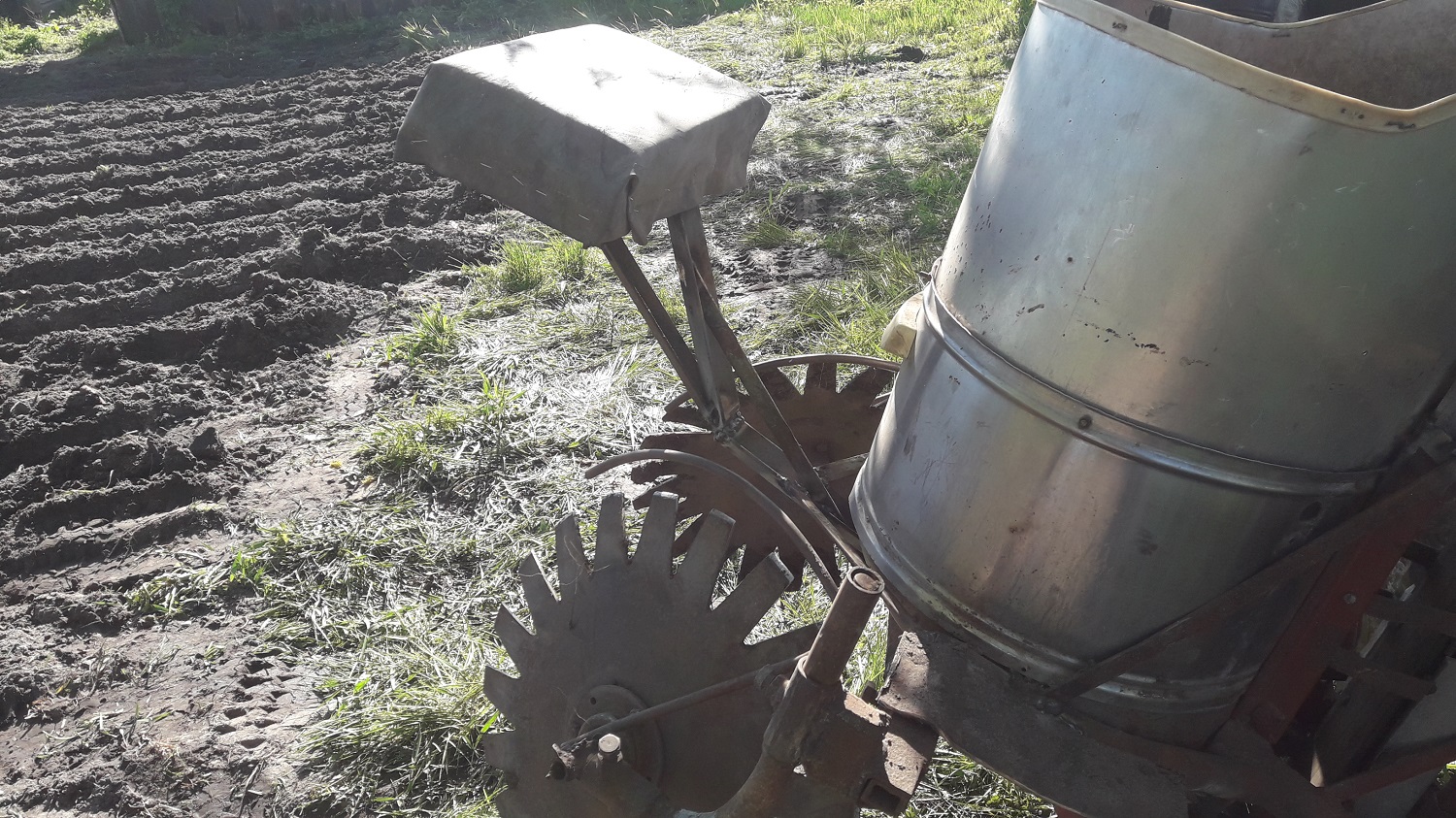

При посадке, шурин постоянно ходил следом, что-бы контролировать качество высева, да и говорит  нравится ему смотреть как картошка идёт. Сделал ему трон.
https://upforme.ru/uploads/000b/0b/c7/3452/t189936.jpg
https://upforme.ru/uploads/000b/0b/c7/3452/t215378.jpg
https://upforme.ru/uploads/000b/0b/c7/3452/t706343.jpg
С такой догрузкой ......
https://upforme.ru/uploads/000b/0b/c7/3452/t282029.jpg
......сажалку стало меньше кидать. Грядки получаются более ровные.
https://upforme.ru/uploads/000b/0b/c7/3452/t957239.jpg

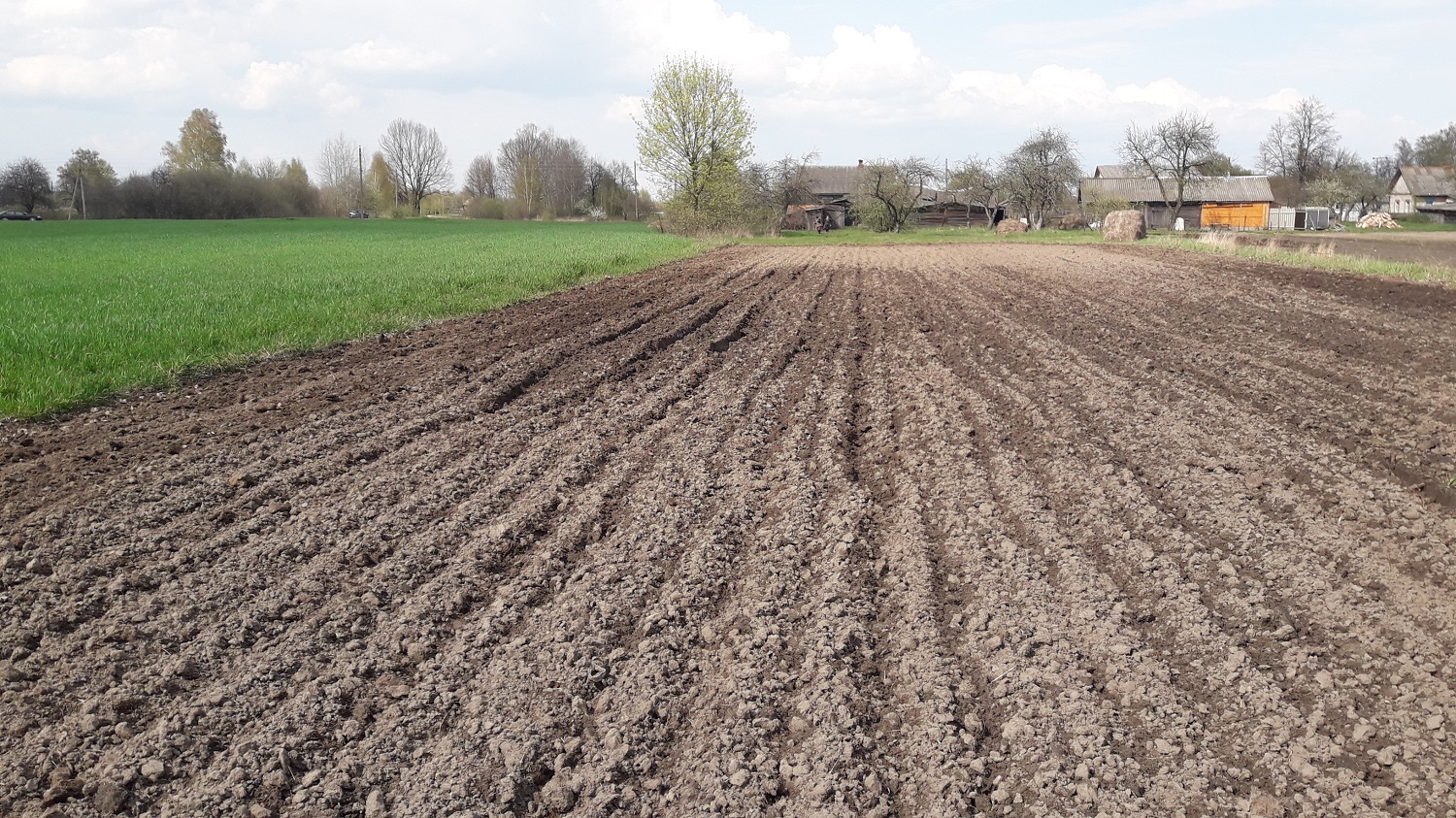

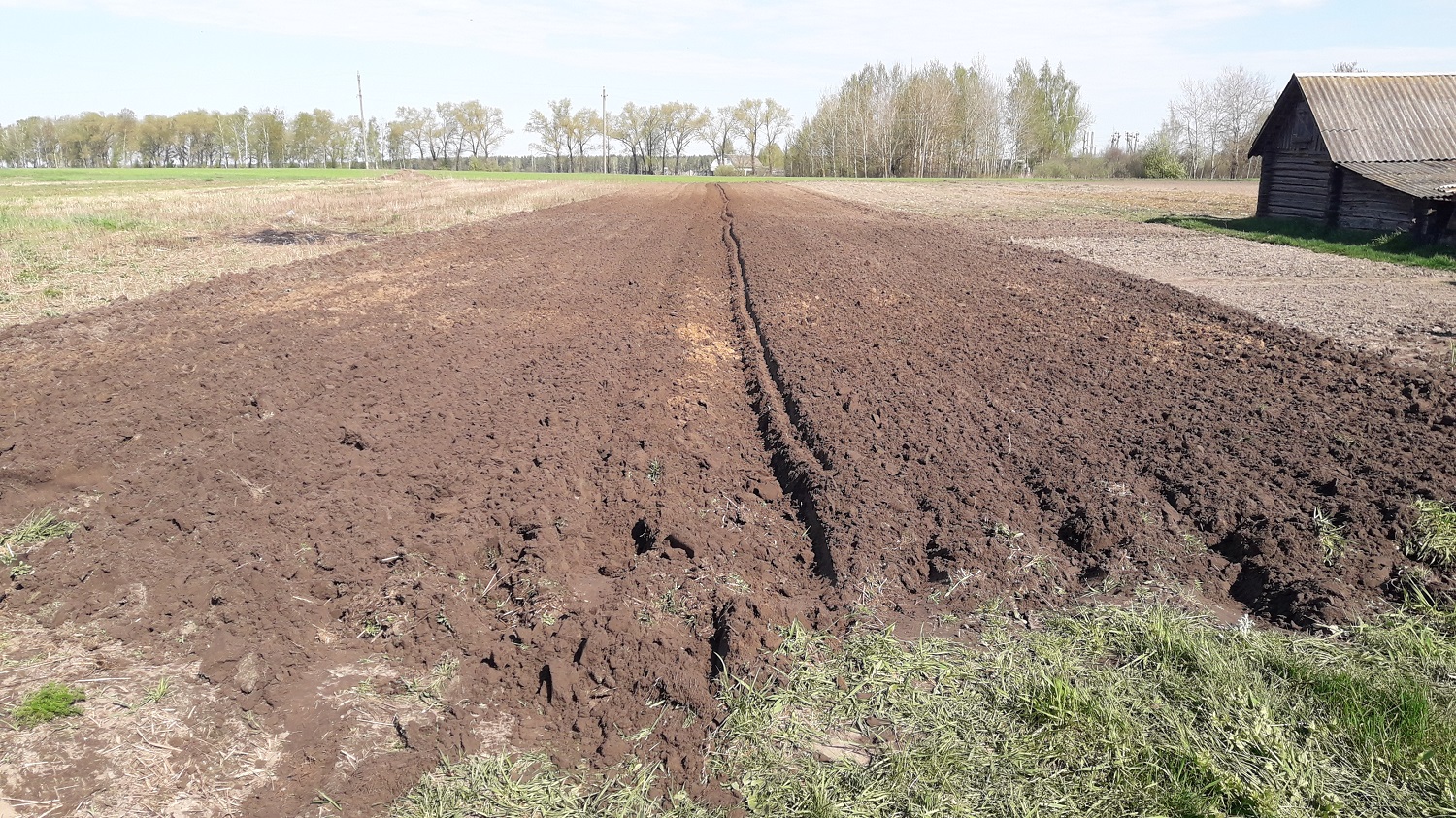

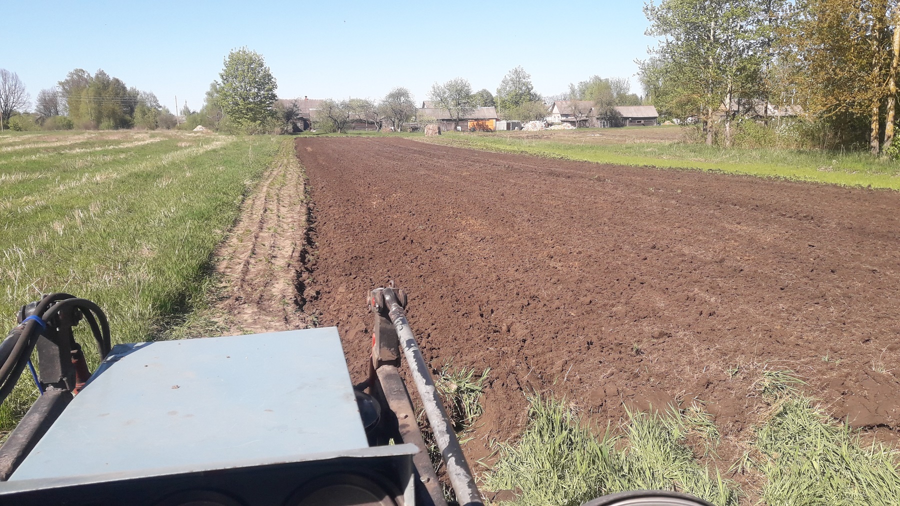

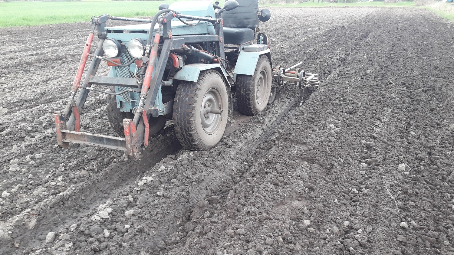

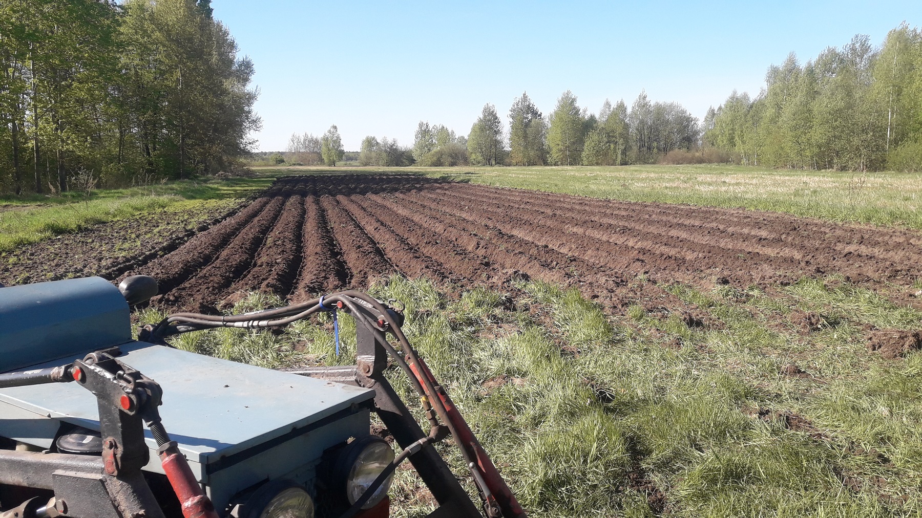

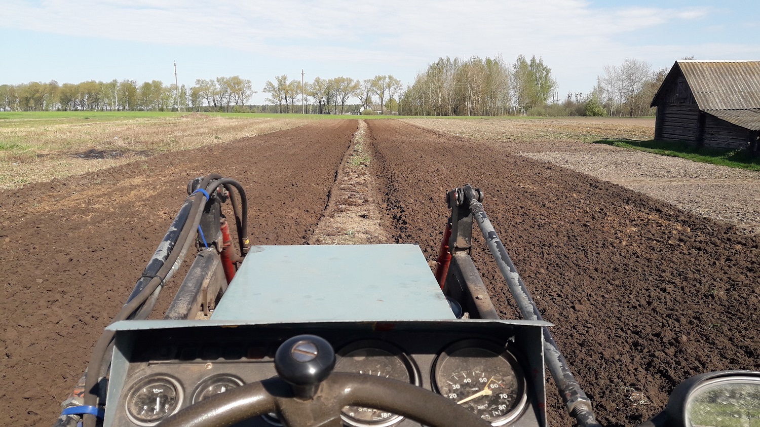

Начал новый сезон. Перепахал участок возле дома.
https://upforme.ru/uploads/000b/0b/c7/3452/t437816.jpg
https://upforme.ru/uploads/000b/0b/c7/3452/t417469.jpg
На удалённом участке пока ещё очень сыро. Там часть, где можно проползти, чуть подрыхлил культиватором, что-бы быстрее подсыхало.
https://upforme.ru/uploads/000b/0b/c7/3452/t521355.jpg
Завтра поеду пробовать пахать.

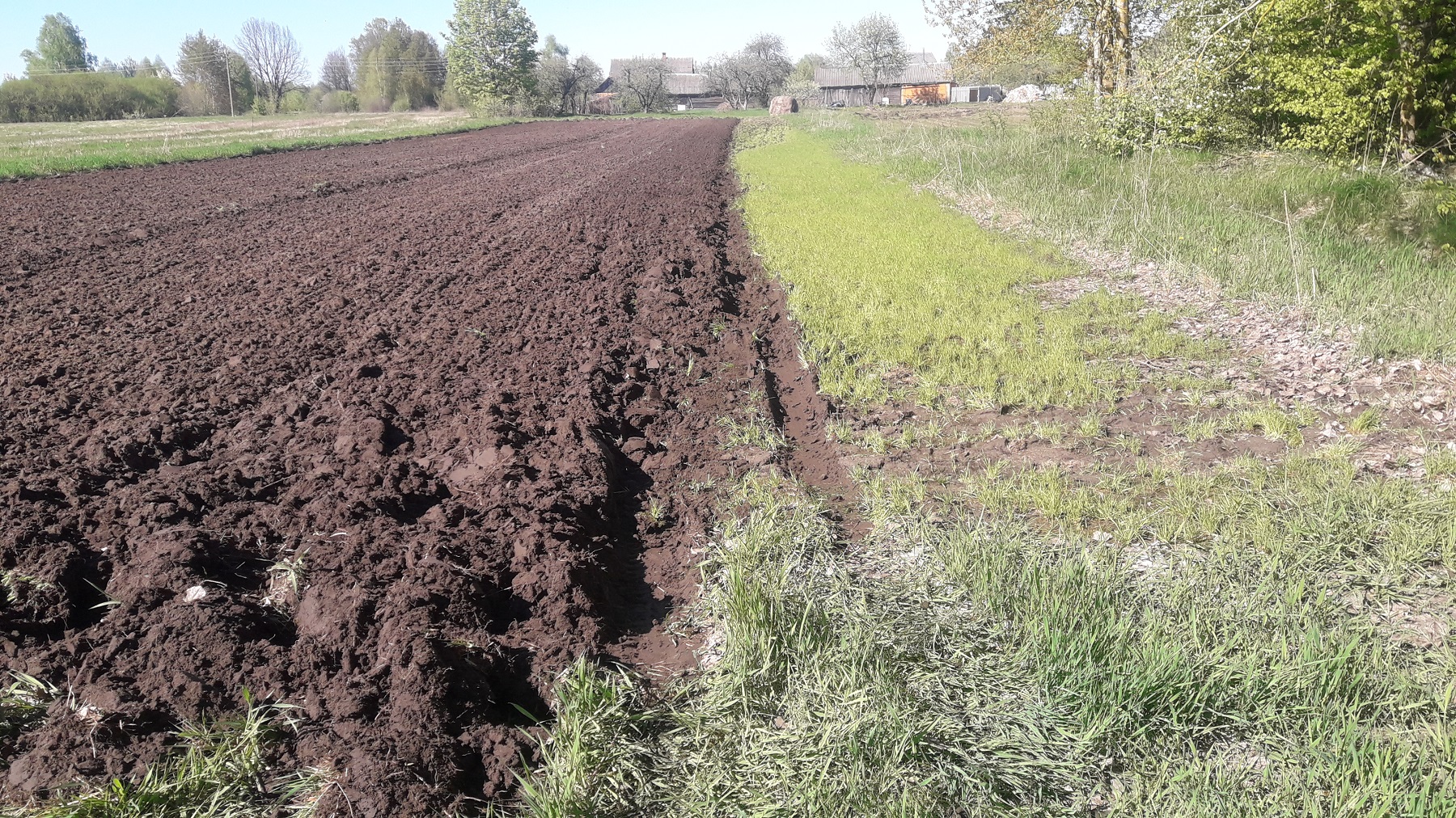

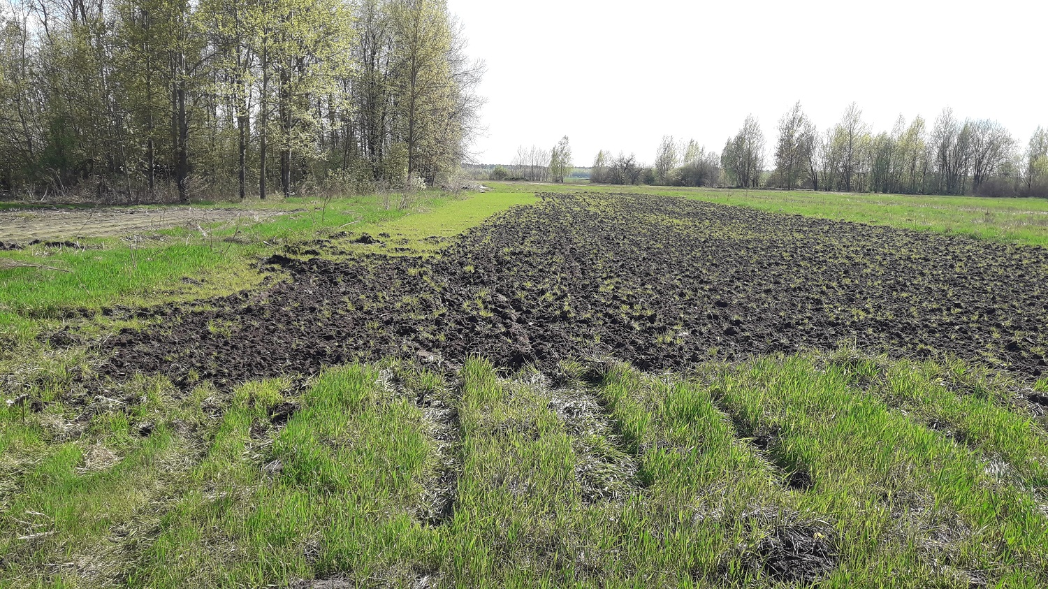

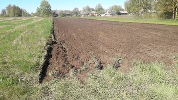

Прошлые выходные перепахал то что царапал
https://upforme.ru/uploads/000b/0b/c7/3452/t900501.jpg
https://upforme.ru/uploads/000b/0b/c7/3452/t740820.jpg
Там где было не тронуто по прежнему грузко. Не дотянул до края поля метра четыре.Начал закапываться.
https://upforme.ru/uploads/000b/0b/c7/3452/t718935.jpg
Вот такой водоем в этом углу
https://upforme.ru/uploads/000b/0b/c7/3452/t113588.jpg

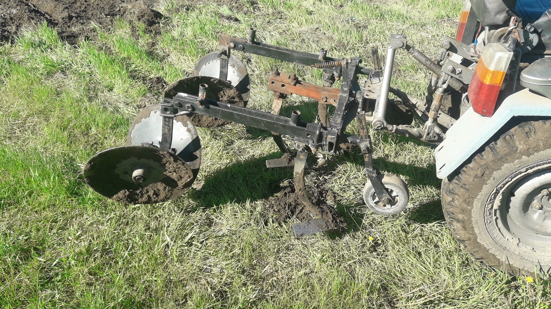

Прицепил окучник.
https://upforme.ru/uploads/000b/0b/c7/3452/t301144.jpg

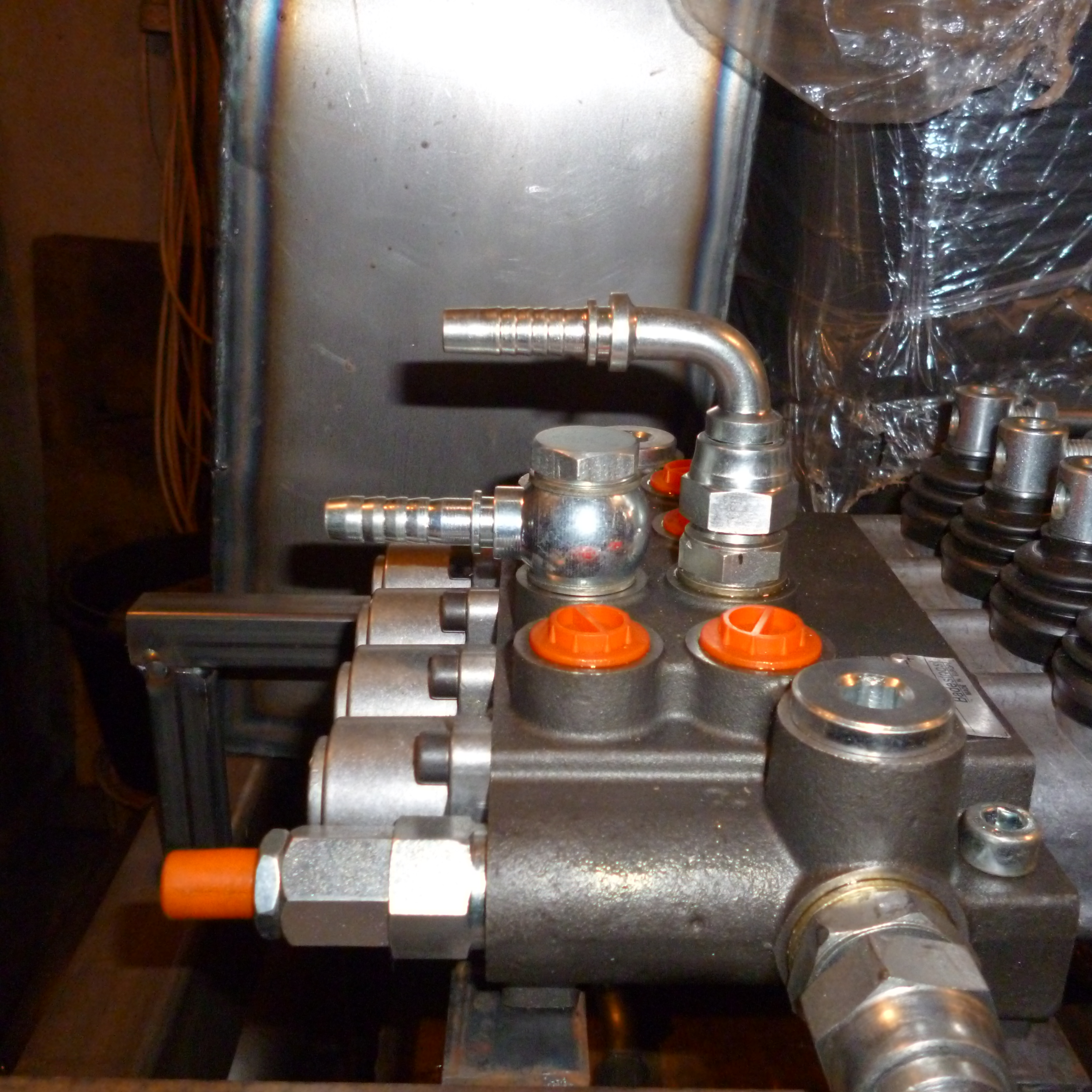

Всем Доброго времени суток.

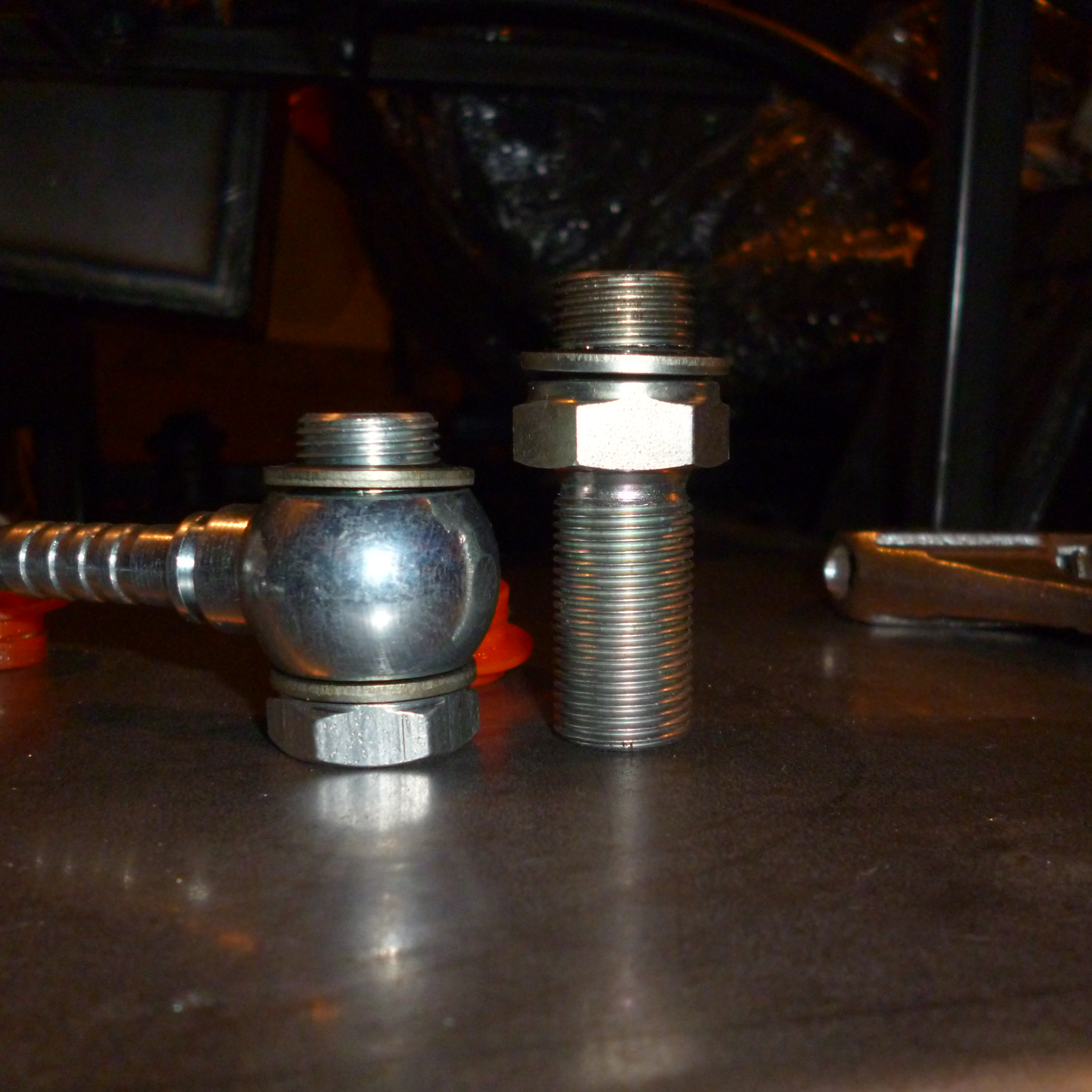

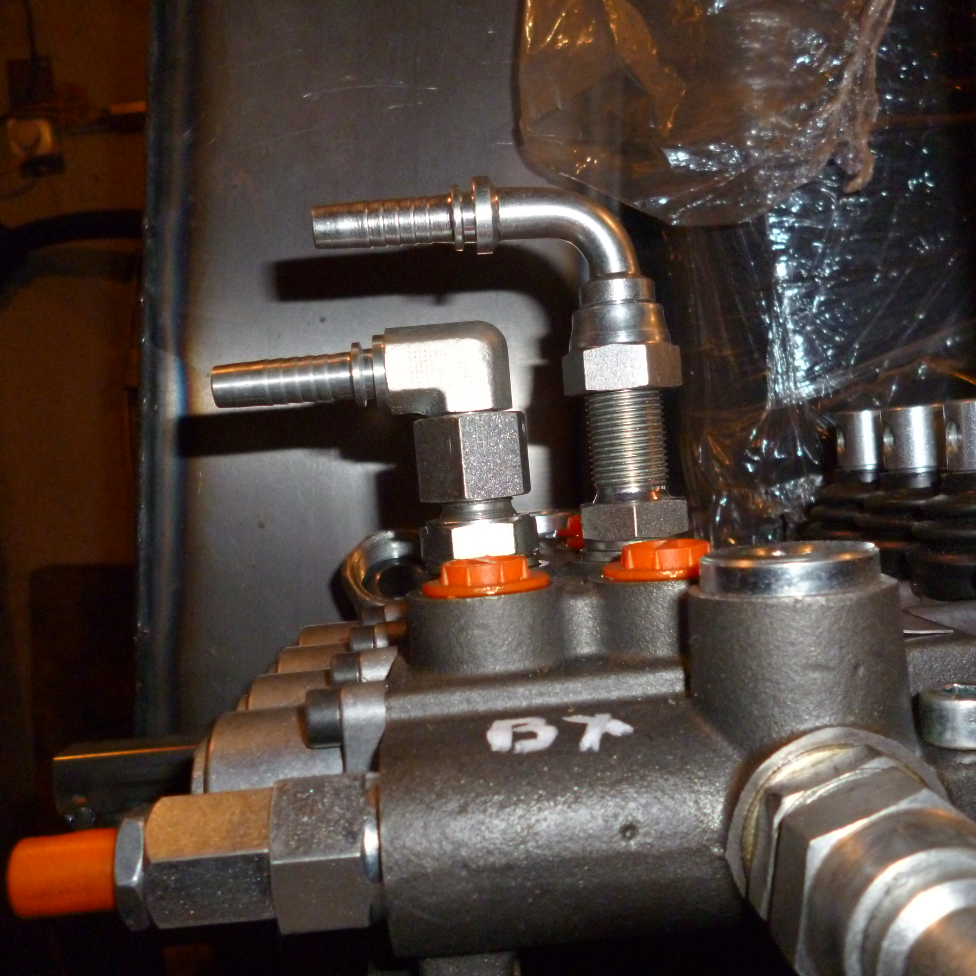

Решил модернизировать свой ковш в челюстной. В связи с этим, встал вопрос дополнительного канала управления челюстью. Есть два варианта решения. Первый - приобрести новый, китайский, четырёхсекционный распределитель 4p-40f, но вот не могу разобраться, подойдут- ли резьбы входа и выхода 1/2 Bsp к моим МТЗовским 20/1.25 и соответственно выходы 3/8 Bsp к моим 16/1.25 ? Кто устанавливал такие распределители подскажите о надёжности и подключении.
Второй вариант: приобрести и установить трёх-ходовые гидравлическе краны высокого давления ( резьба 20/1.25), на выходе из распределителя на навеску и ими переключать. Навеска и ковш одновременно не используются. Первый вариант более затратный, но , наверное будет более удобный в эксплуатации. Распределитель без фиксации, две секции с плавающим положением  с фиксацией только плавающего.
975
МТЗовским 20/1.25
разве есть такой шаг резьбы на шлангах? Вроде только 1,5.
не раз перерезал резьбы 1/2" и 20х1,5 и в одном и в другом направлении, для водопровода.
так всё равно же адаптеры ставить, типа BSP 1/2" Ш - DKМ 20х1,5 https://store.rvdural.ru/adaptery/adapt … 1bm-08-20/

Вот болгарский 4 п40.  Смотри сам влезет ли? Я остановился на первом варианте.
https://upforme.ru/uploads/000b/0b/c7/4688/t969279.jpg
https://upforme.ru/uploads/000b/0b/c7/4688/t541124.jpg
https://upforme.ru/uploads/000b/0b/c7/4688/t629177.jpg
https://upforme.ru/uploads/000b/0b/c7/4688/t713935.jpg

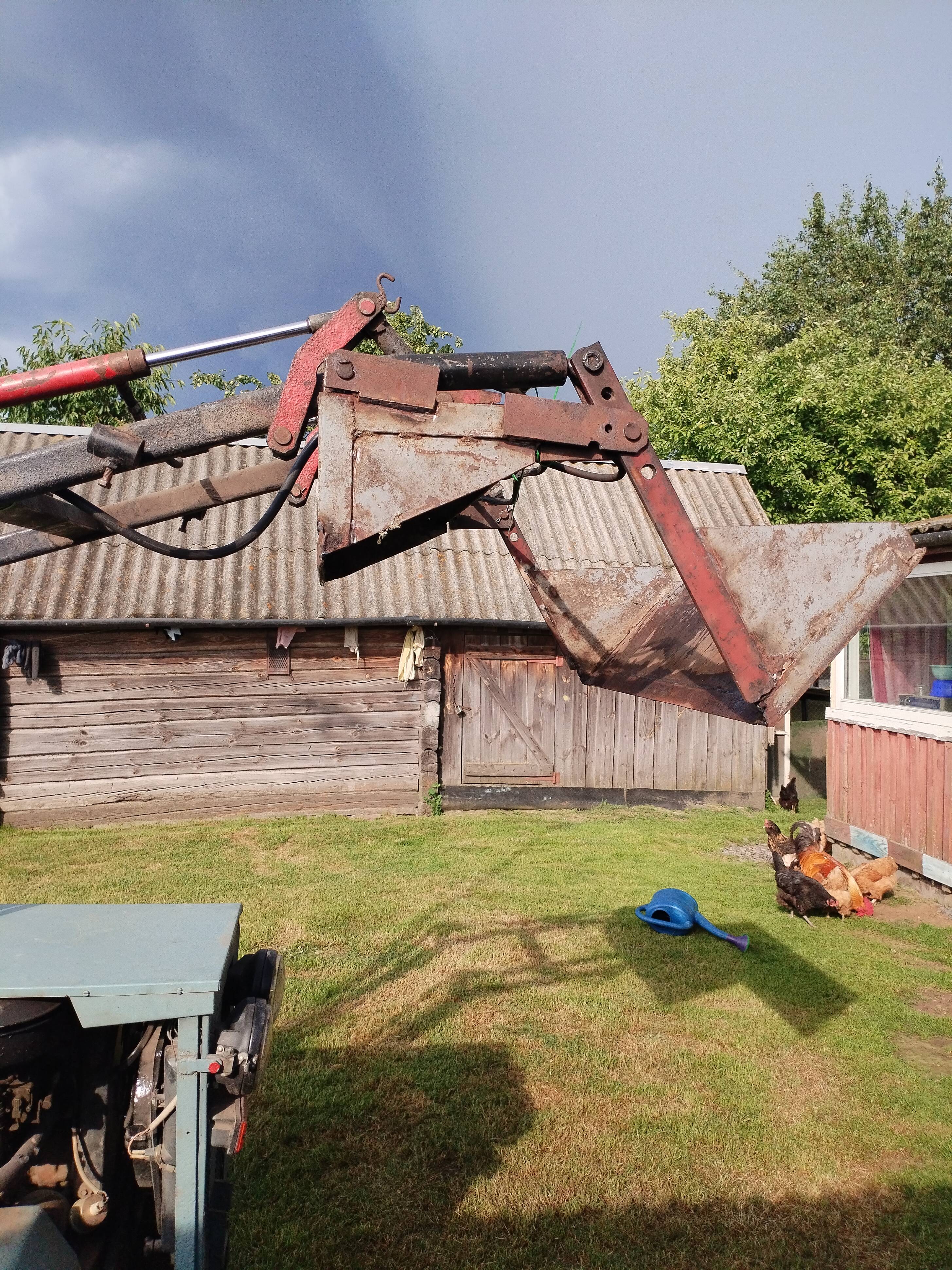

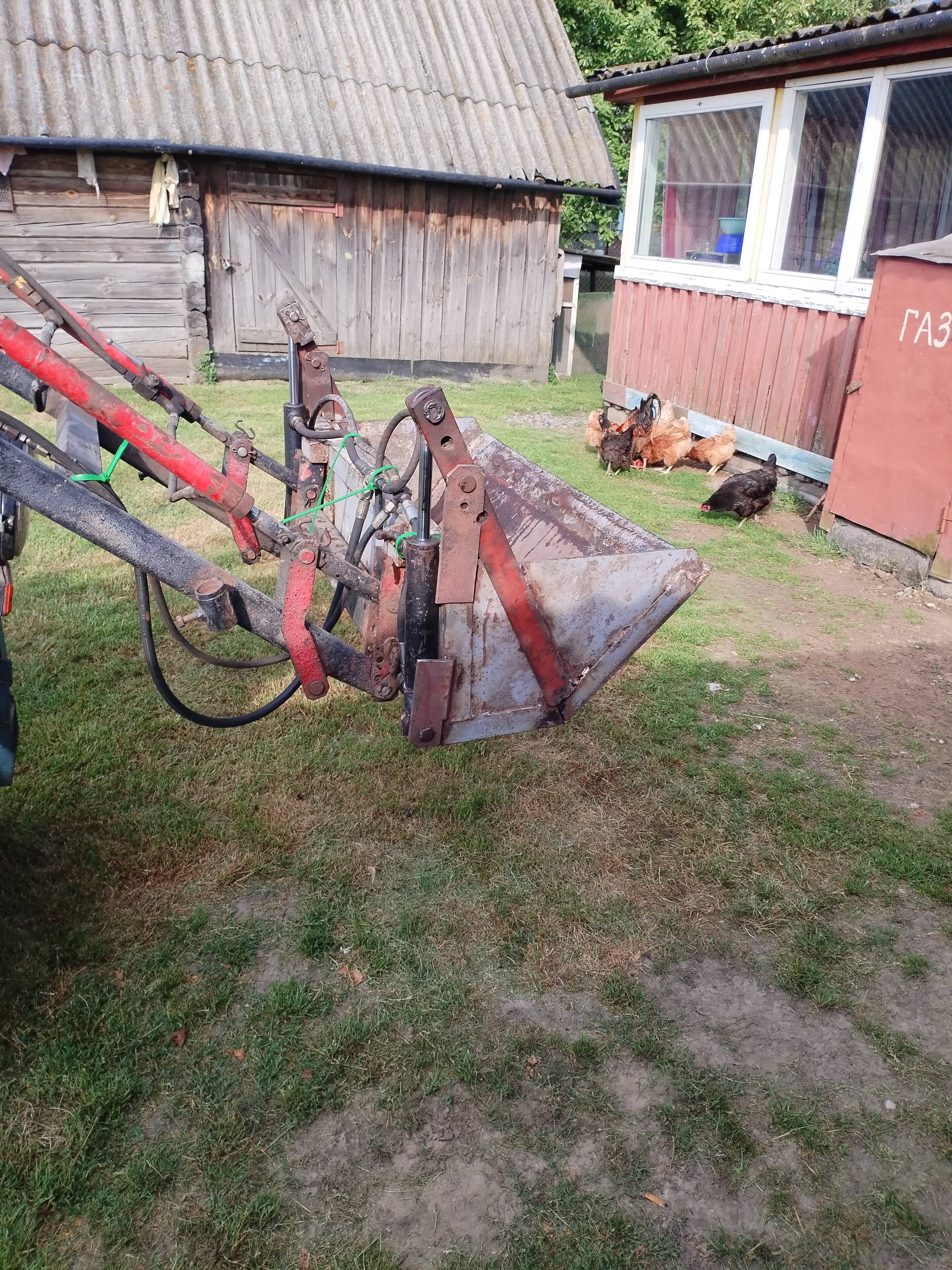

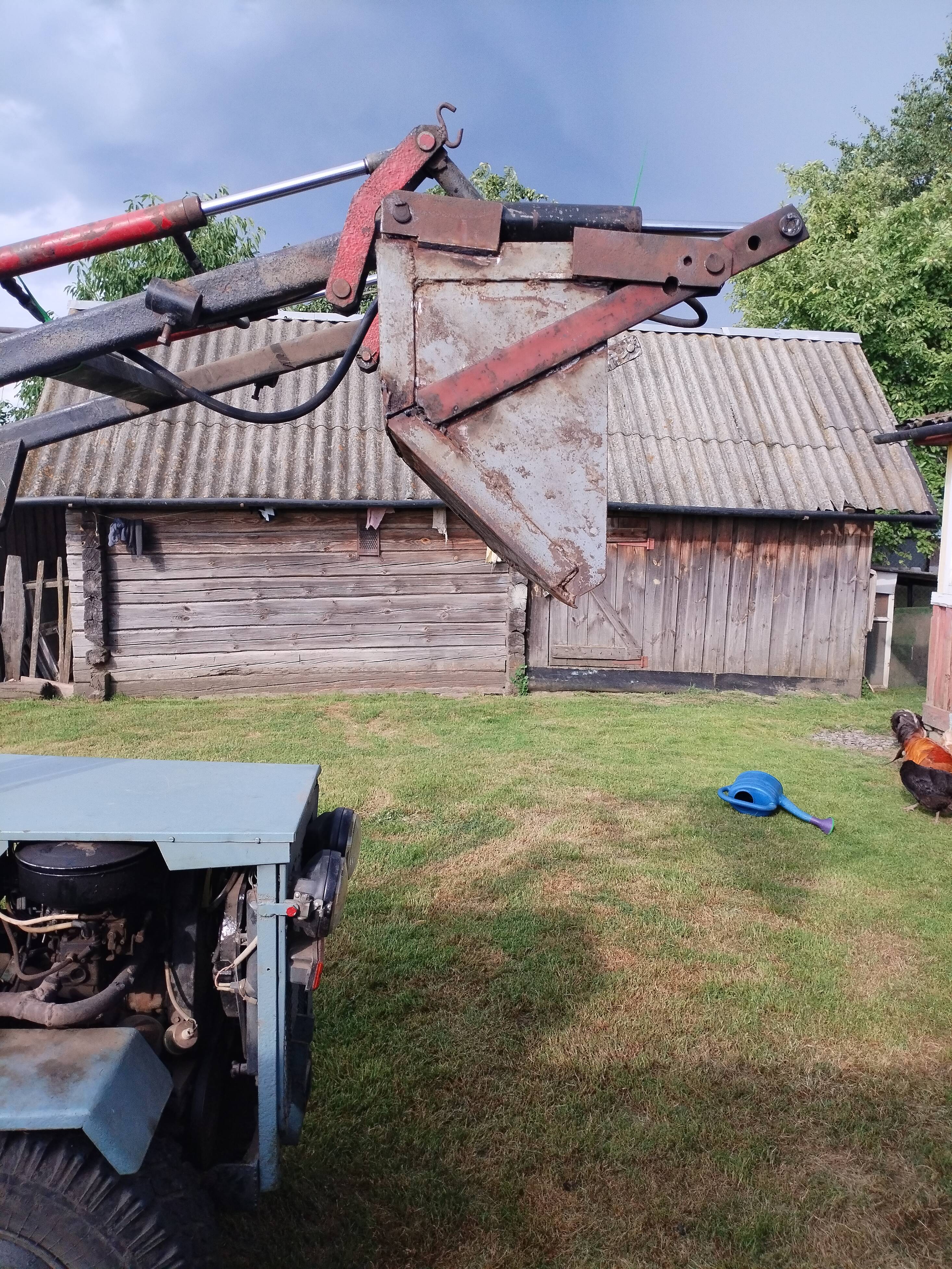

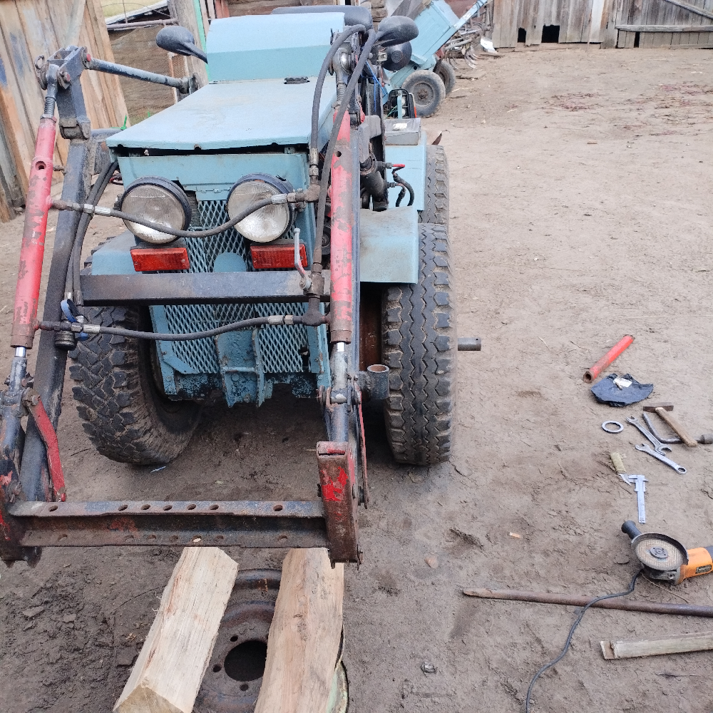

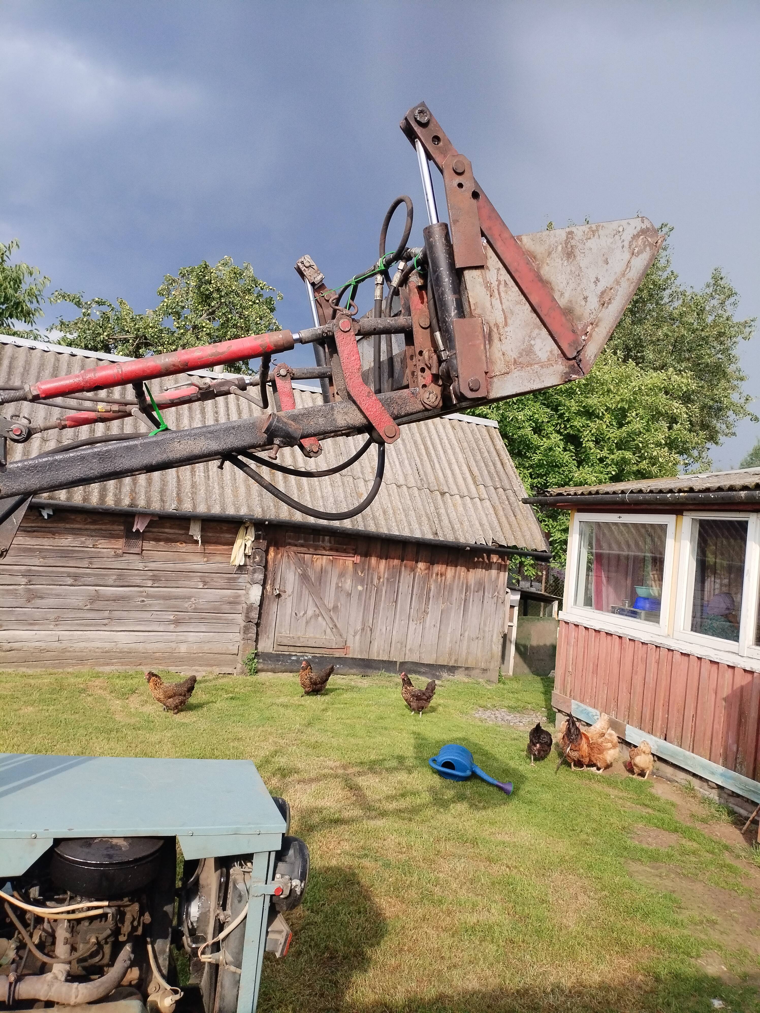

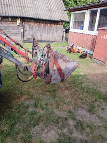

Переделал ковш МТ.
https://upforme.ru/uploads/000b/0b/c7/3452/t761727.jpg
https://upforme.ru/uploads/000b/0b/c7/3452/t650465.jpg
https://upforme.ru/uploads/000b/0b/c7/3452/t66049.jpg
https://upforme.ru/uploads/000b/0b/c7/3452/t530823.jpg
https://upforme.ru/uploads/000b/0b/c7/3452/t626841.jpg

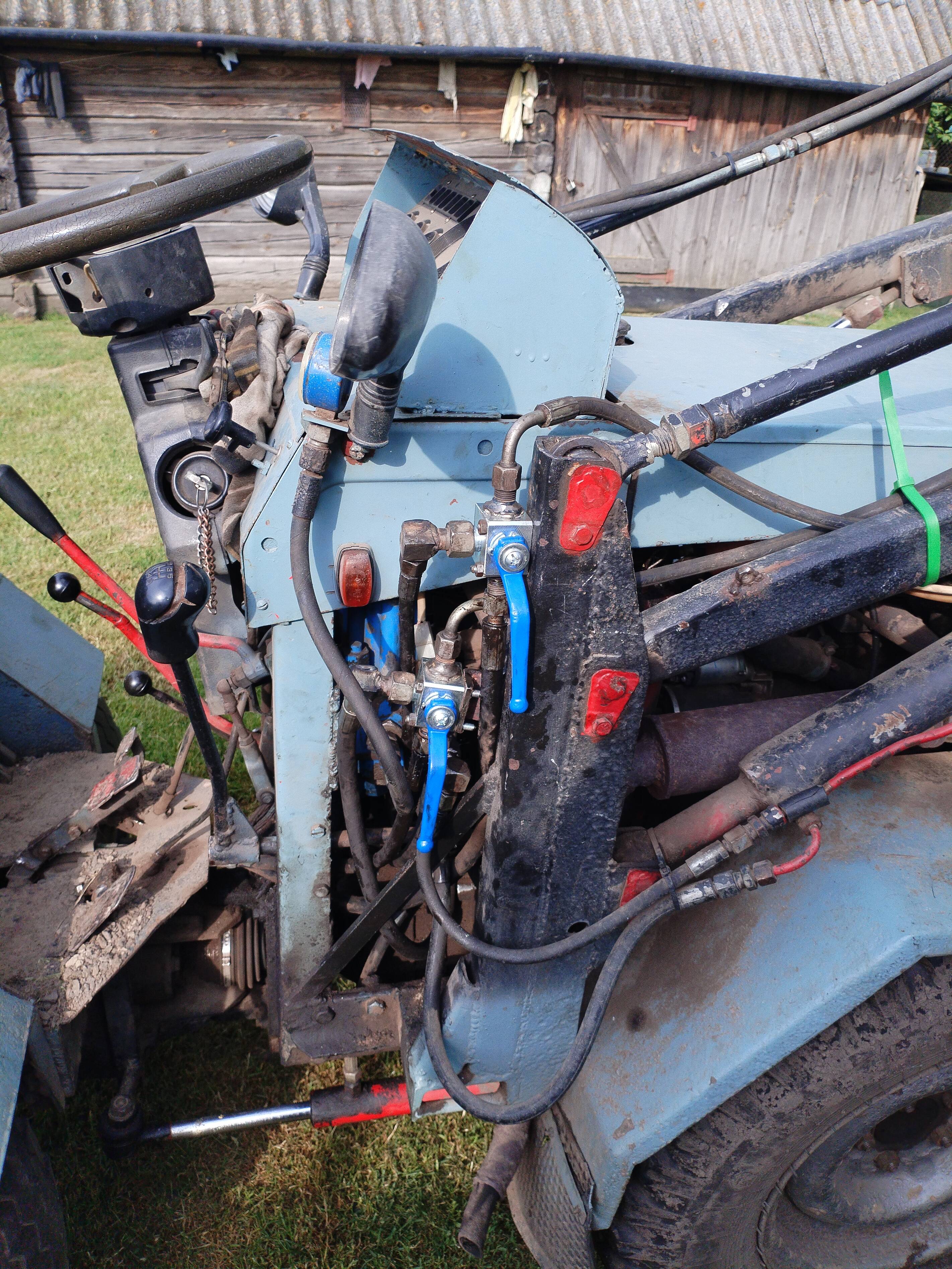

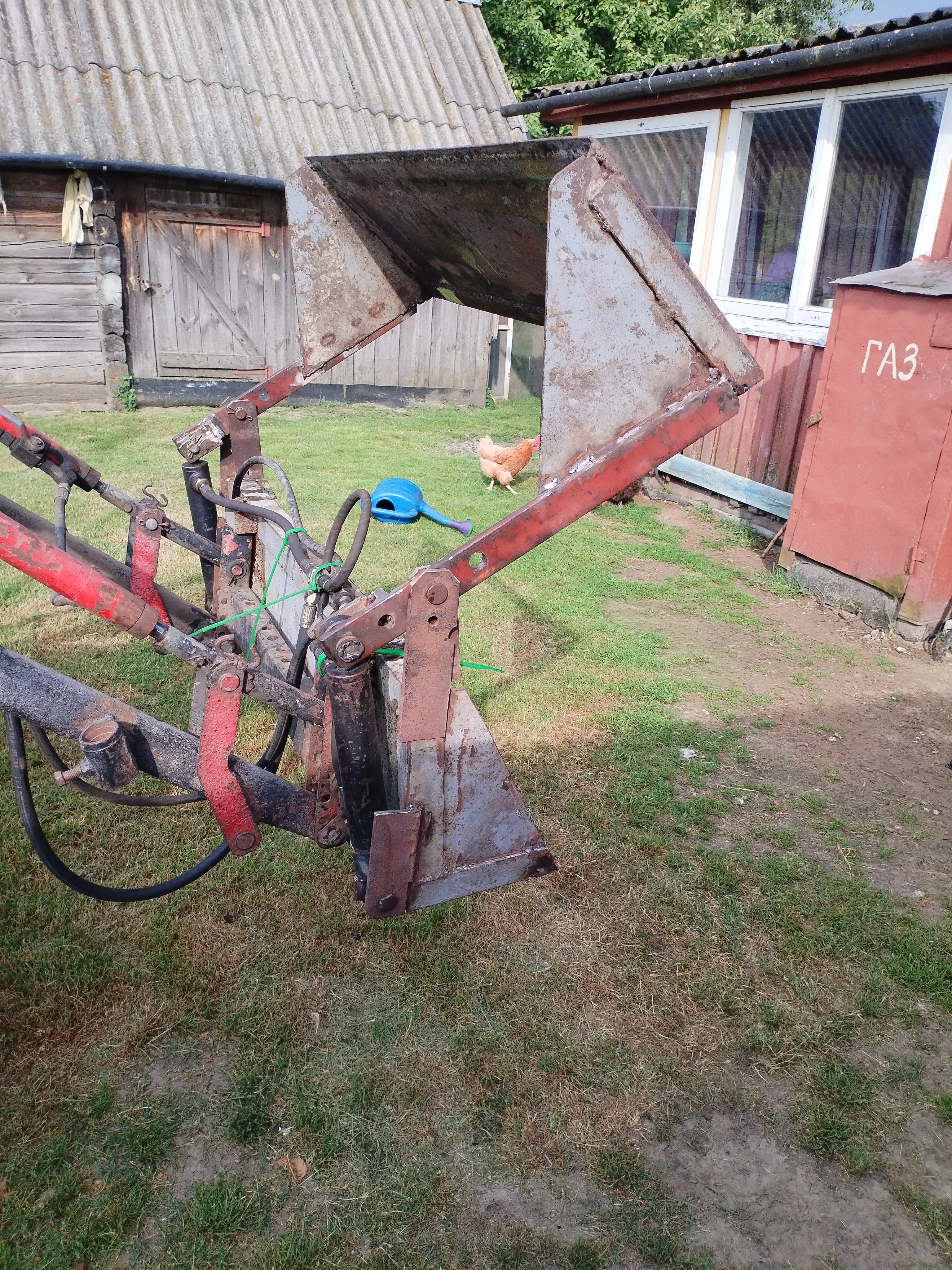

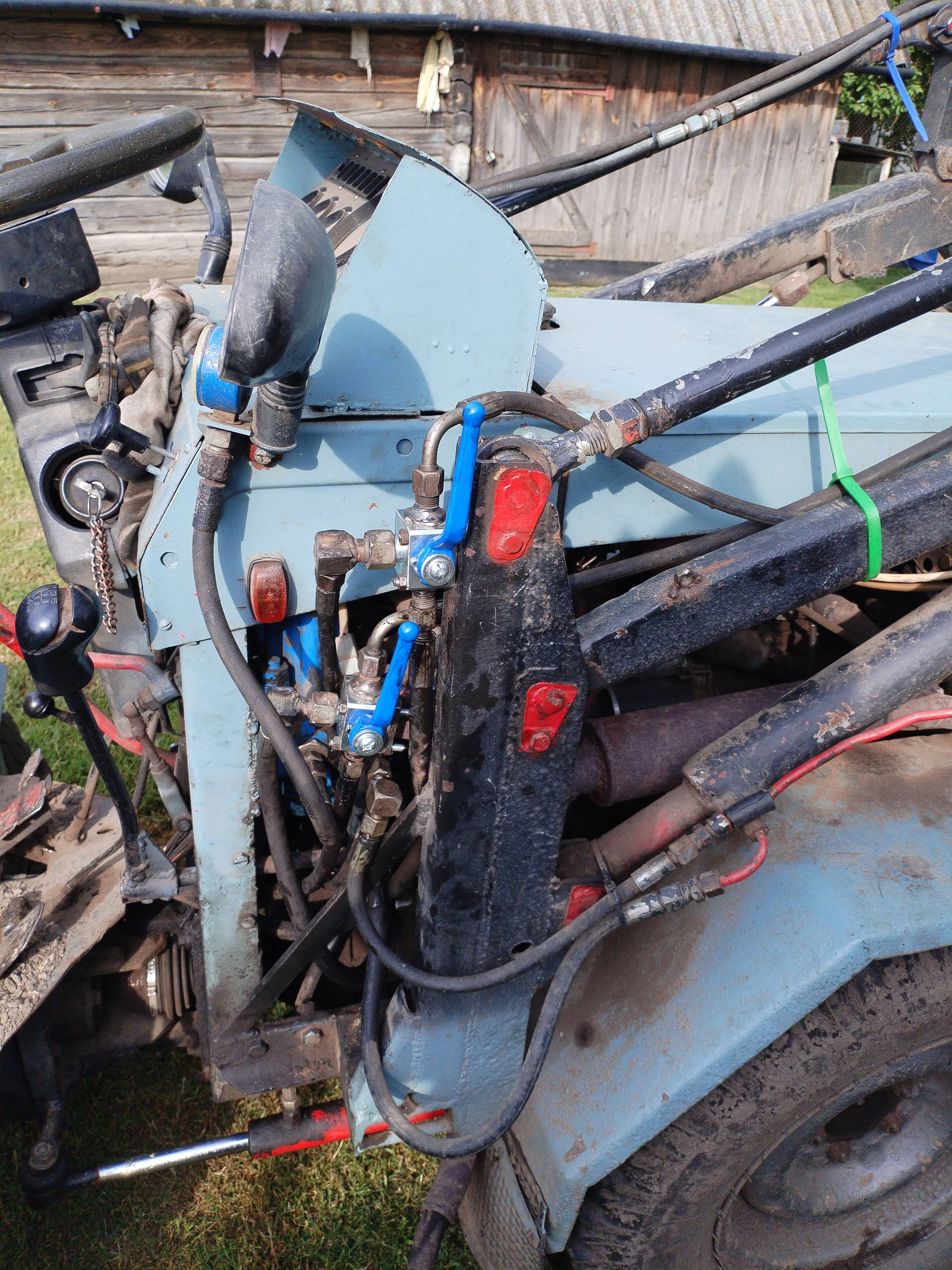

Установил краны. Оба рычага в верх- работает челюсть.
https://upforme.ru/uploads/000b/0b/c7/3452/t582181.jpg
Рычаги в низ- работает навеска.
https://upforme.ru/uploads/000b/0b/c7/3452/t561641.jpg
Вроде не плохо получилось. 🤔
Нужно ещё приобрести два быстросъёма и закрепить шланги.
980
Что за потребность в таком ковше появилась , для каких работ ?
981
Данной конструкцией ковша, очень удобно работать при уборке не больших  кучь травы, навоза, мусора, отгрести что-то от стены, забора. Можно брать и перевозить солому, брёвна. Ну и высота выгрузки ковша увеличилась на 30-35 см. В инете много видео о работе челюстного ковша.

Закончен очередной сезон. Ни чего не писал два года, так как ни чего не переделывал.
В этом году было много грибов.
https://upforme.ru/uploads/000b/0b/c7/3452/t808603.png
https://upforme.ru/uploads/000b/0b/c7/3452/t547459.png

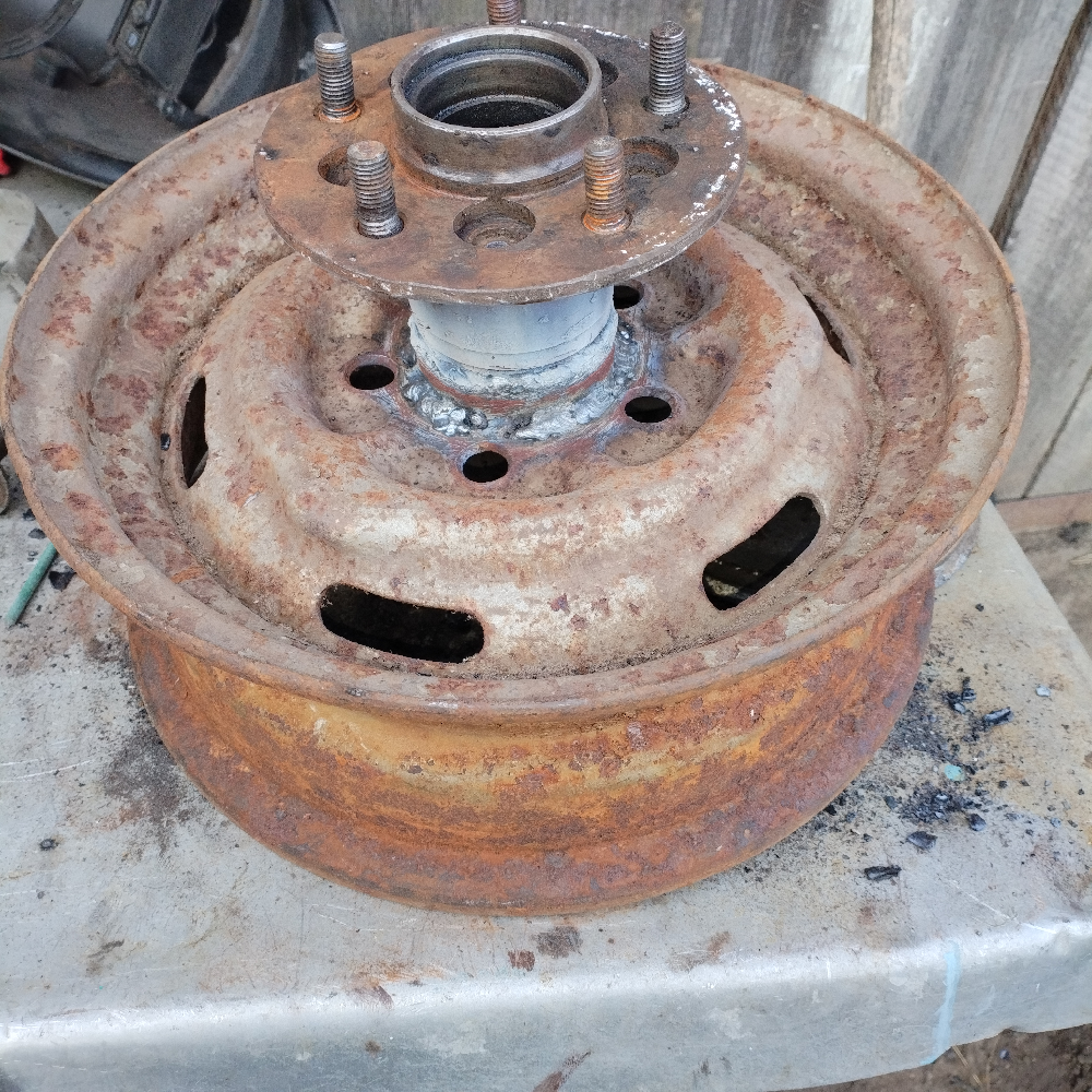

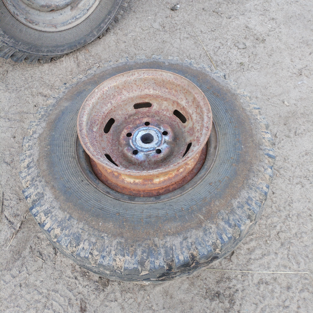

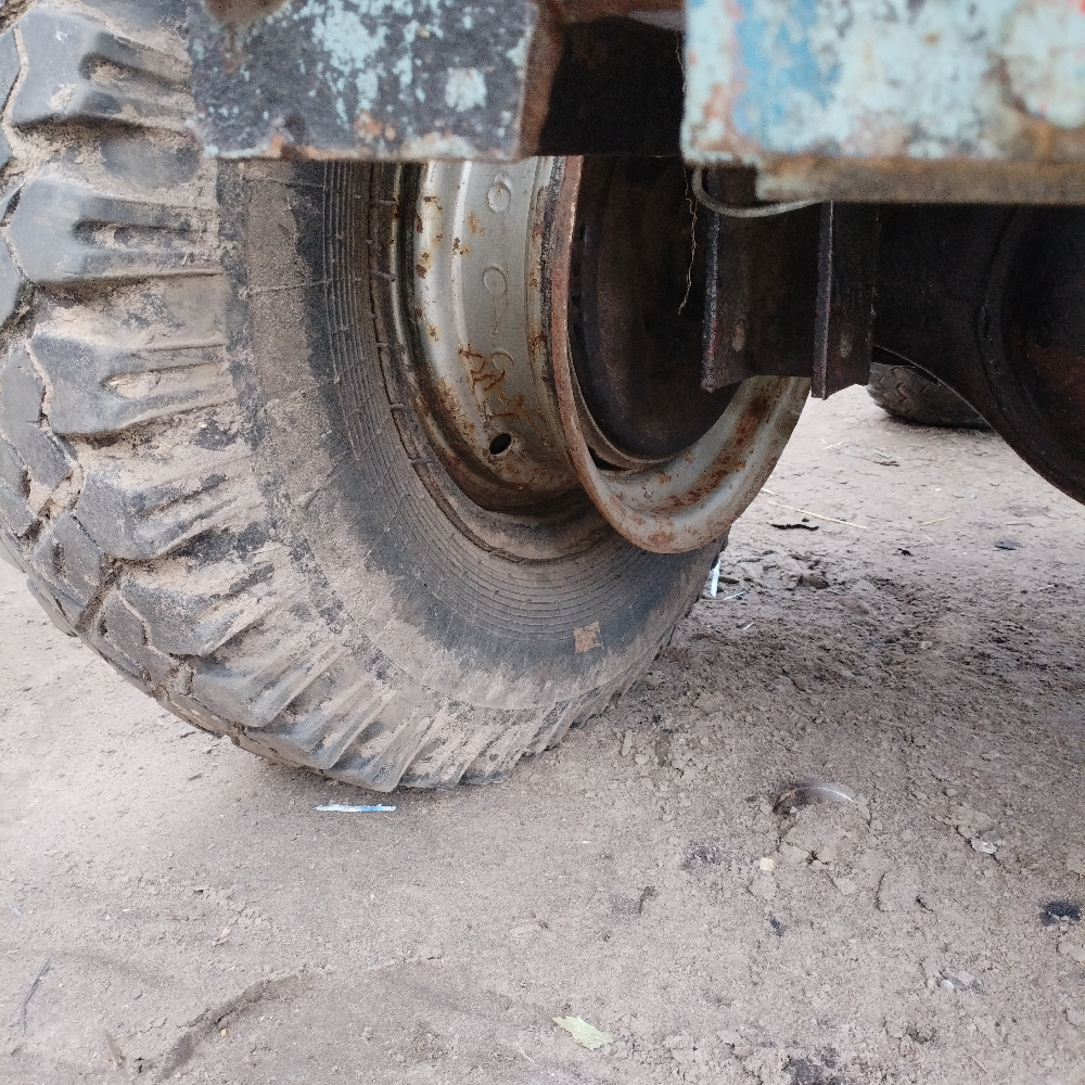

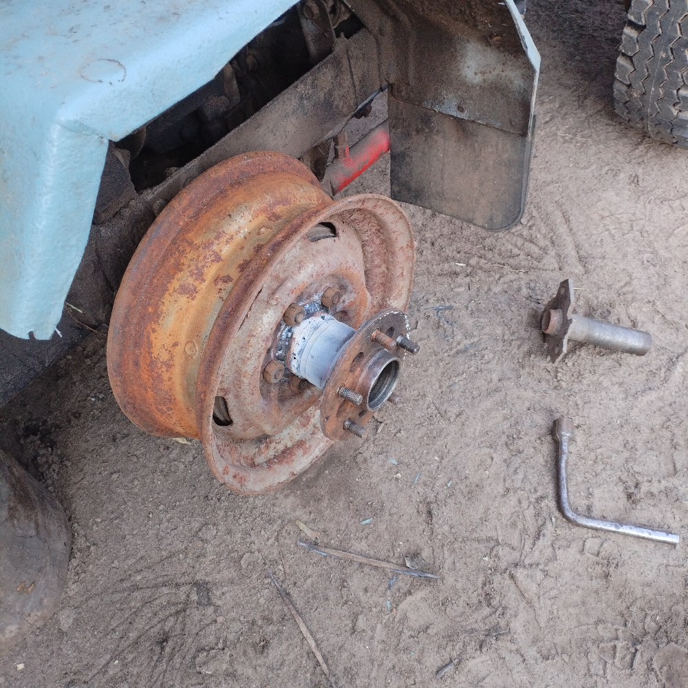

Для изготовления проставок использовал передние ступицы и диски авто Москвич.
https://upforme.ru/uploads/000b/0b/c7/3452/t900469.png
https://upforme.ru/uploads/000b/0b/c7/3452/t117304.png
Диск Москвича плотно вставляется в диск УАЗа, получается плотное, жёсткое соединение.
https://upforme.ru/uploads/000b/0b/c7/3452/t751474.png
https://upforme.ru/uploads/000b/0b/c7/3452/t81661.png

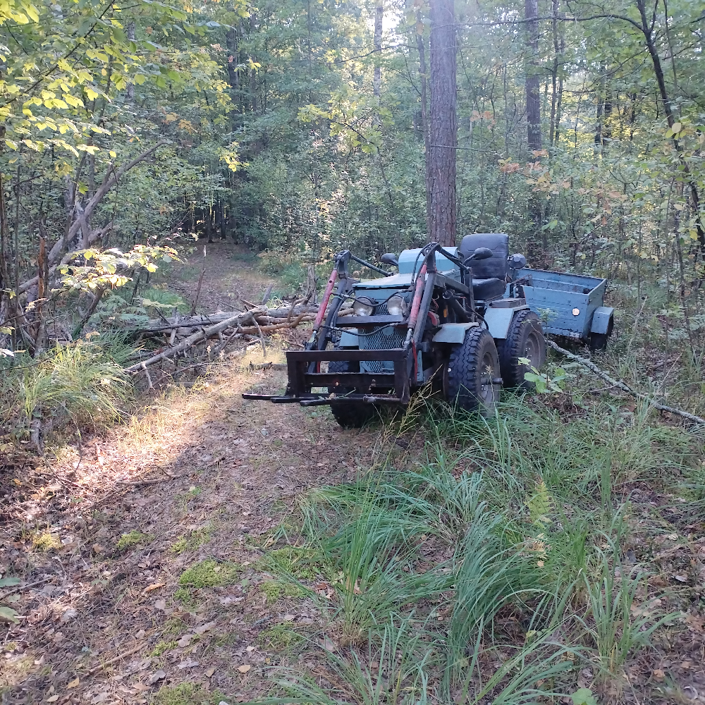

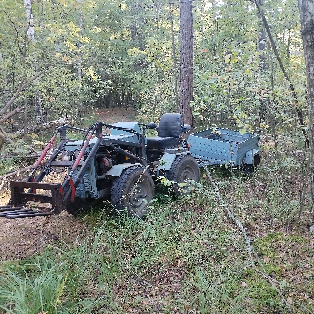

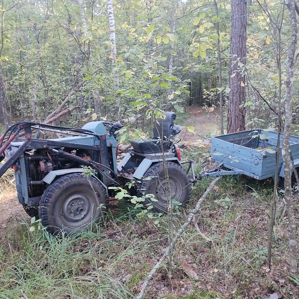

Вот так выглядит агрегат, почти квадроцикл. Только рулевое гидравлическое. Вилами убираю валежник с дороги.
https://upforme.ru/uploads/000b/0b/c7/3452/t41898.png
https://upforme.ru/uploads/000b/0b/c7/3452/t797189.png
https://upforme.ru/uploads/000b/0b/c7/3452/t998114.png

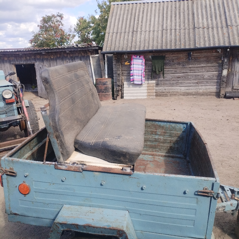

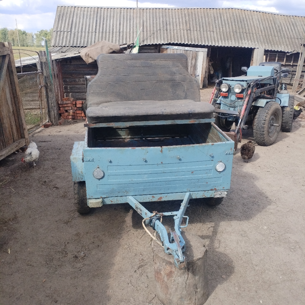

Для пассажиров соорудил колесницу. Говорят идет очень мягко.
https://upforme.ru/uploads/000b/0b/c7/3452/t58857.png
https://upforme.ru/uploads/000b/0b/c7/3452/t124327.png
Без навоза пахал уже на широкой колее. Даже без догрузки переднего левого колеса идёт хорошо. По навозу догружаю. Результатом доволен.
983
и очень опасно
984
Интересное решение!. Если на диски закрепить троса, то получится импровизированная лебёдка для самовытаскивания в некоторых лесных болотинах.
985
и очень опасно
Почему?. Замок прицепного стопорится и плюс имеются страховочные тросики. По пересечёнке быстро не поедешь, максимум на ровных участках километров 20 в час. А по корням деревье в лесу ........  o.O  На МТ нет амортизации, колбасит сильно, а вот  прицеп на пружинах. :dontknow:
Я об этом даже и не думал. Болот как таковых нет, а вот по весне, на огороде шурина, можно закопаться. Приварю крючки и верёвку под сидение, пусть будет. :cool: Спасибо за подсказку. :flag:
986
я имею в виду пассажиров
