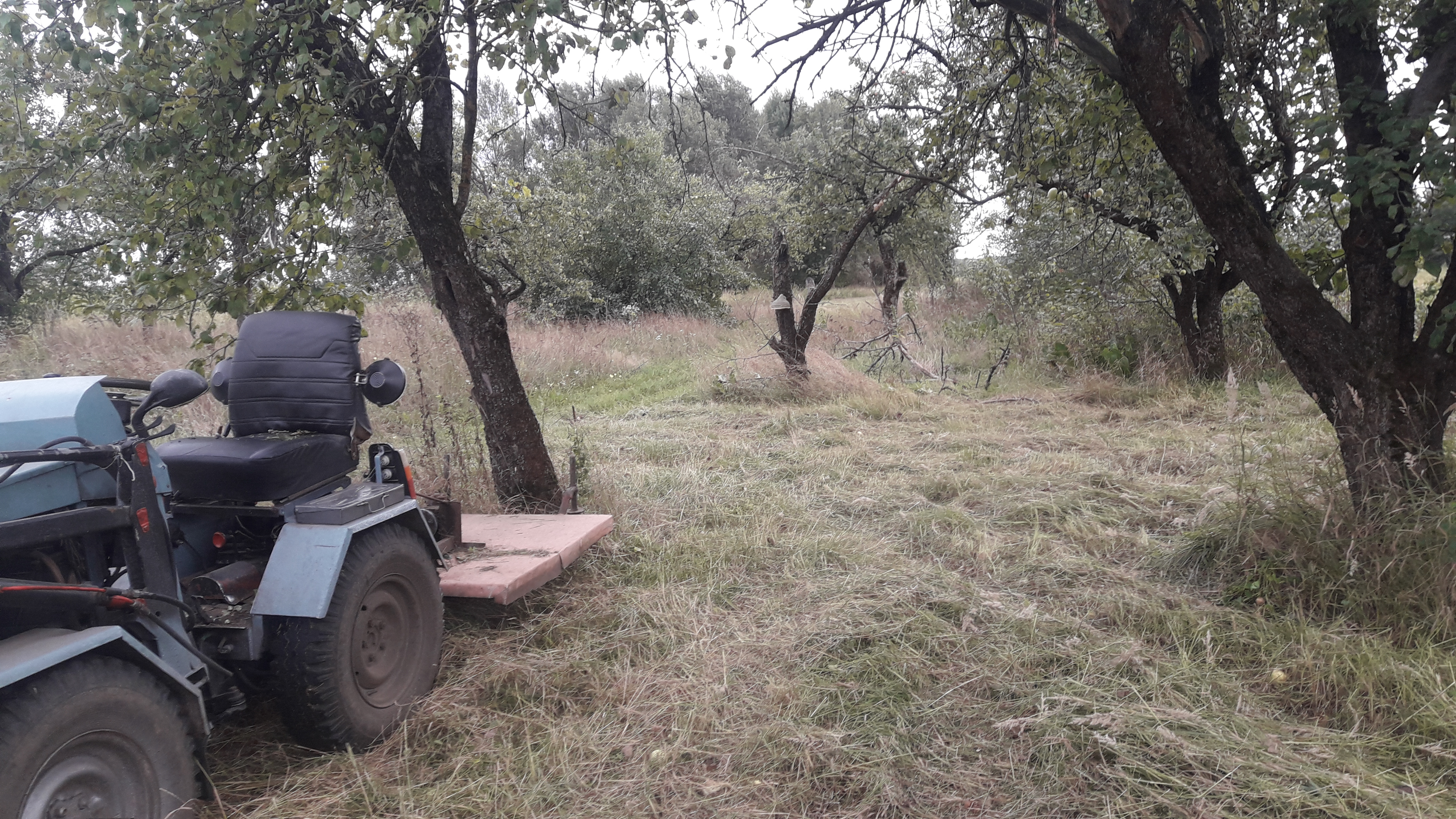

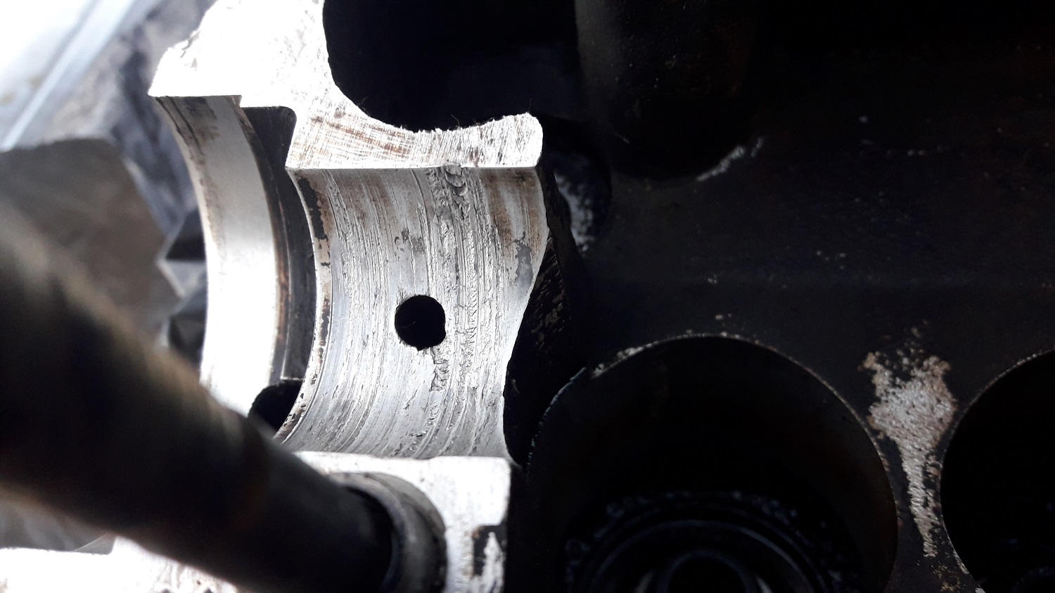

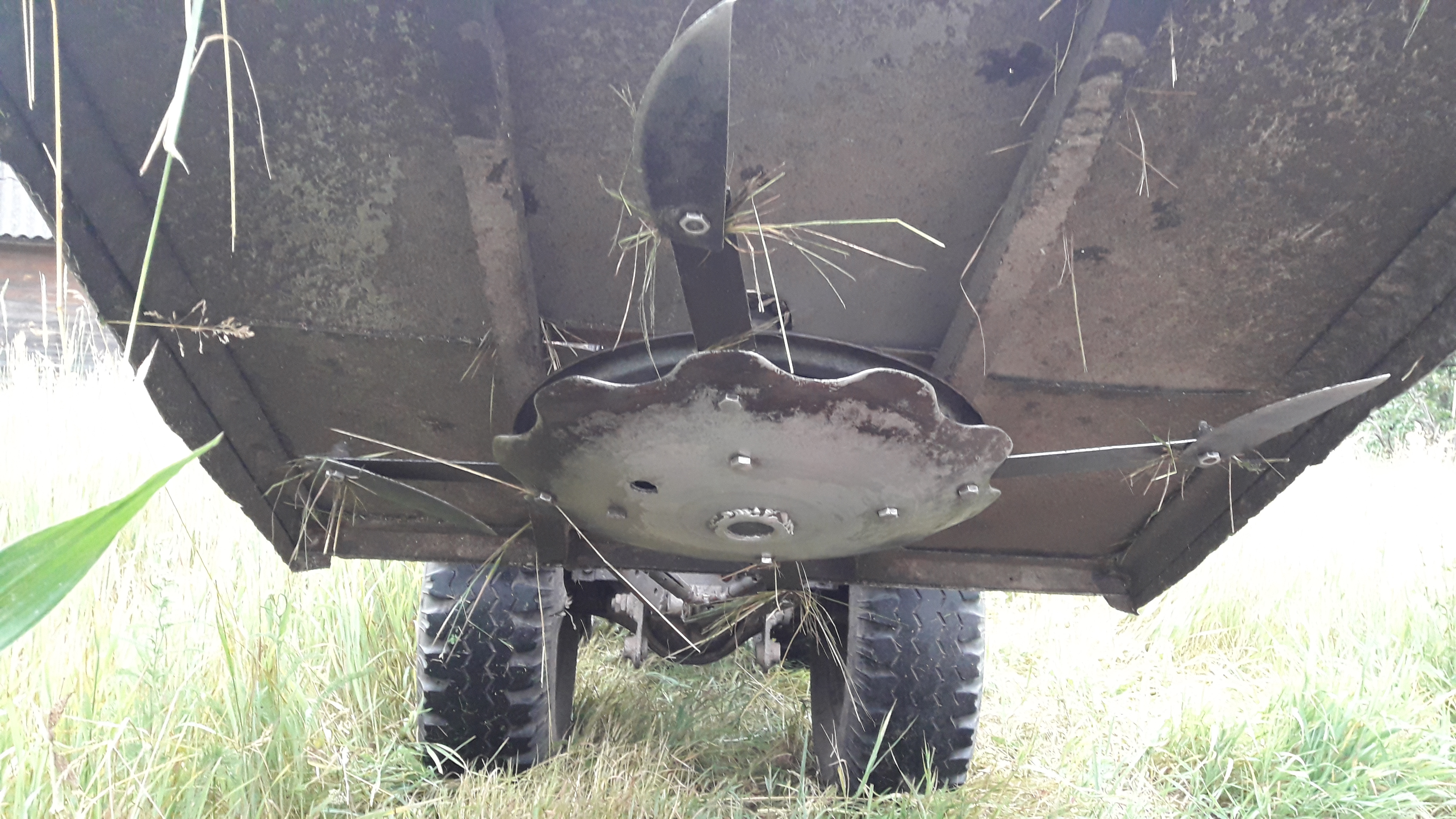

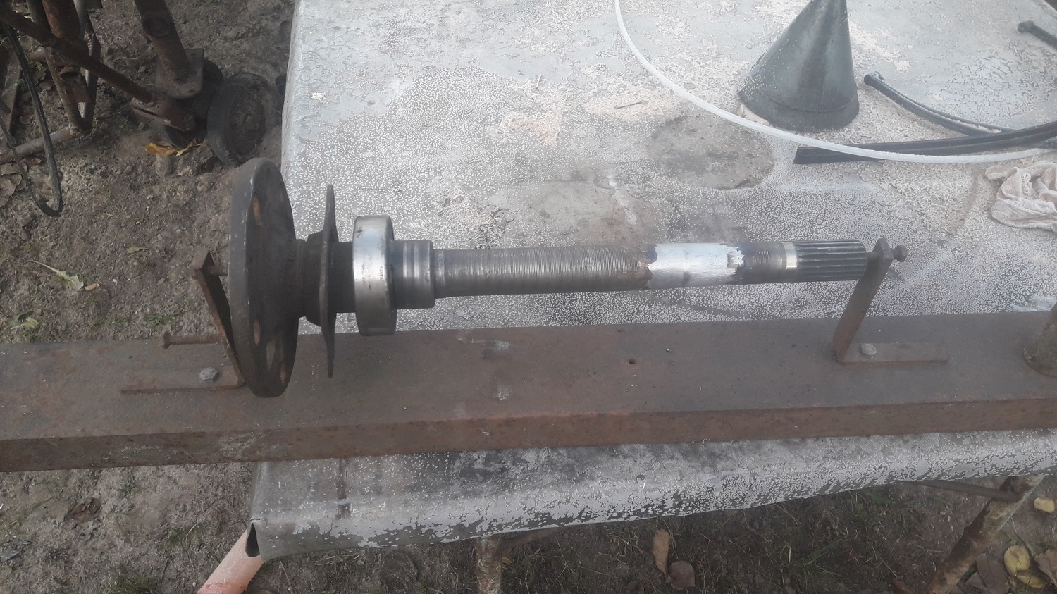

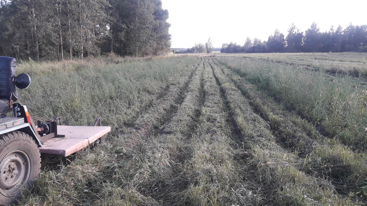

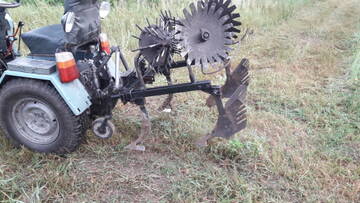

После окучивания решил подкосить вокруг дома и в саду. Прицепил косилку, заменил триммеры на пропеллеры с ножами.. Вокруг дома трава не густая, выкосил без проблем. А вот в саду трава высокая и густая, нагрузка на ВОМ чувствуется прилично. Забыл что в саду есть  небольшая колдобинка, густая трава её скрыла. В этом месте рубанул лопастями пропеллера землю и косилка стала. Не выдержал промежуточный вал в узе перелома.
https://upforme.ru/uploads/000b/0b/c7/3452/t618595.jpg
https://upforme.ru/uploads/000b/0b/c7/3452/t628634.jpg

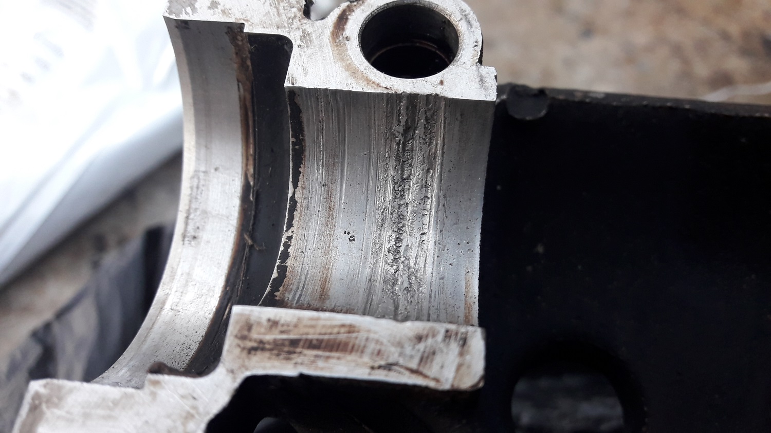

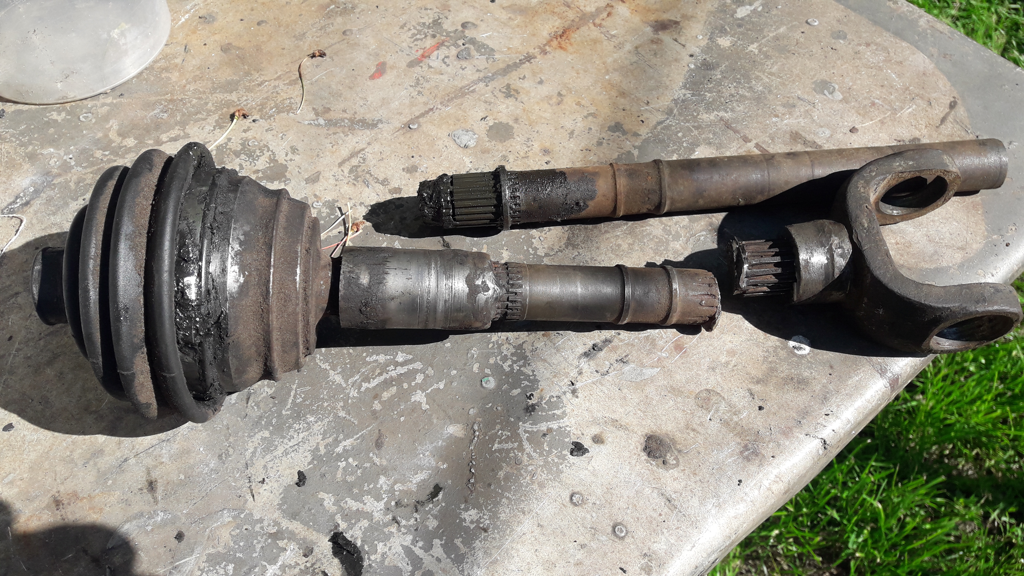

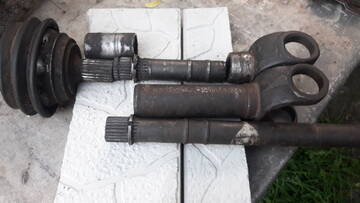

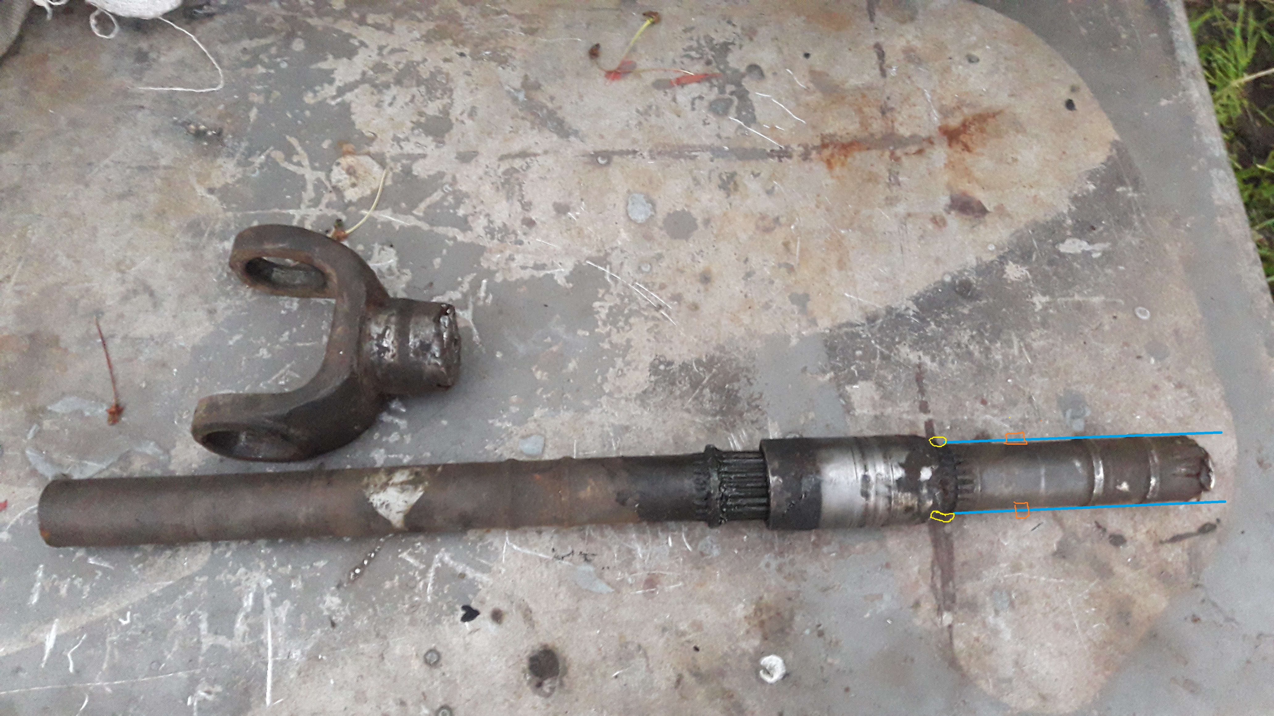

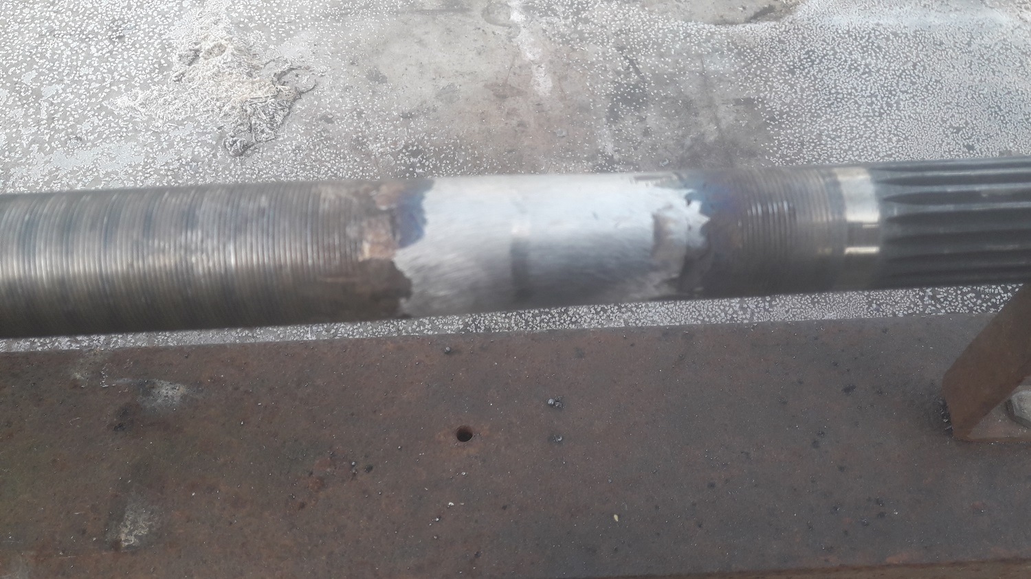

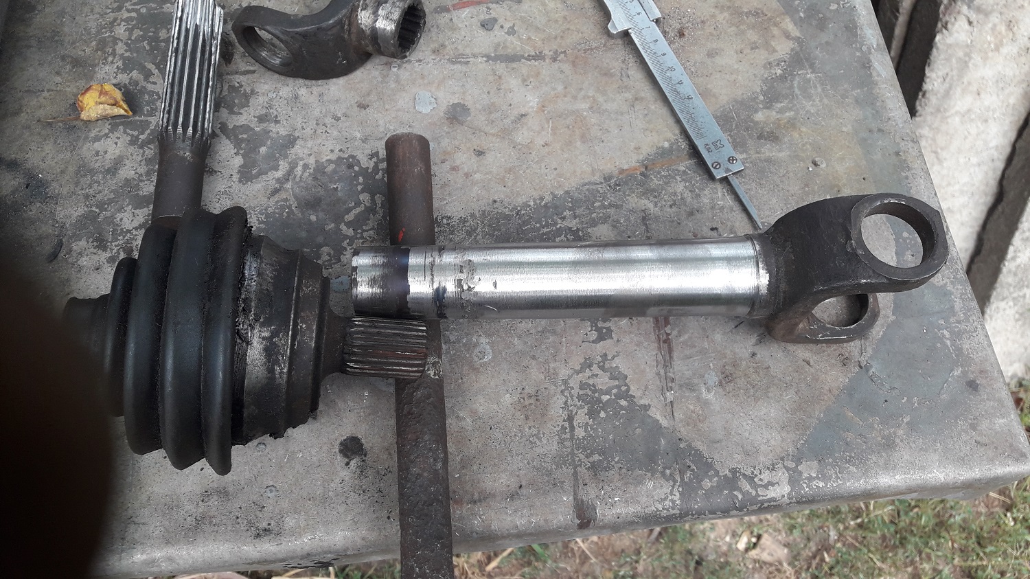

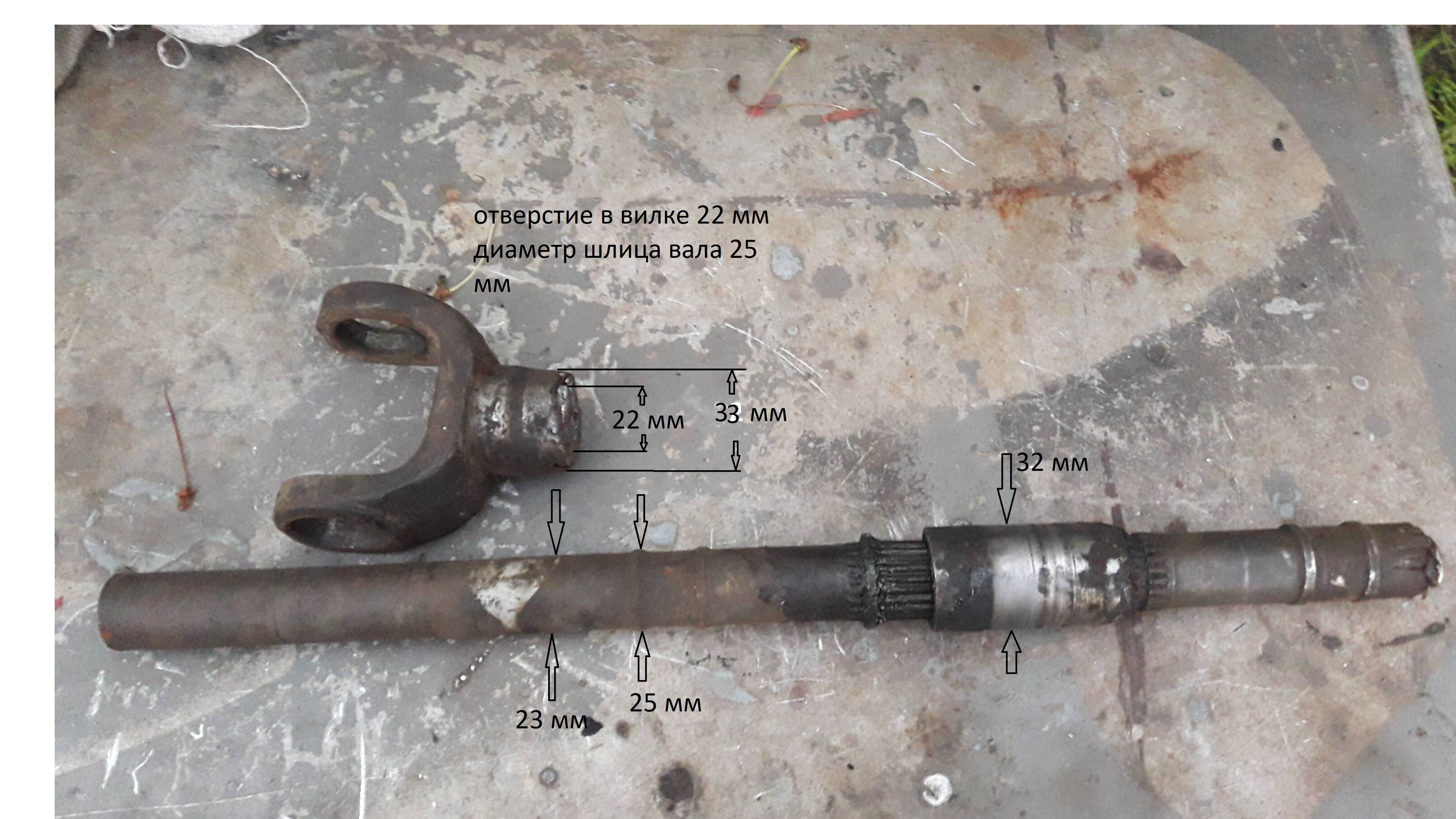

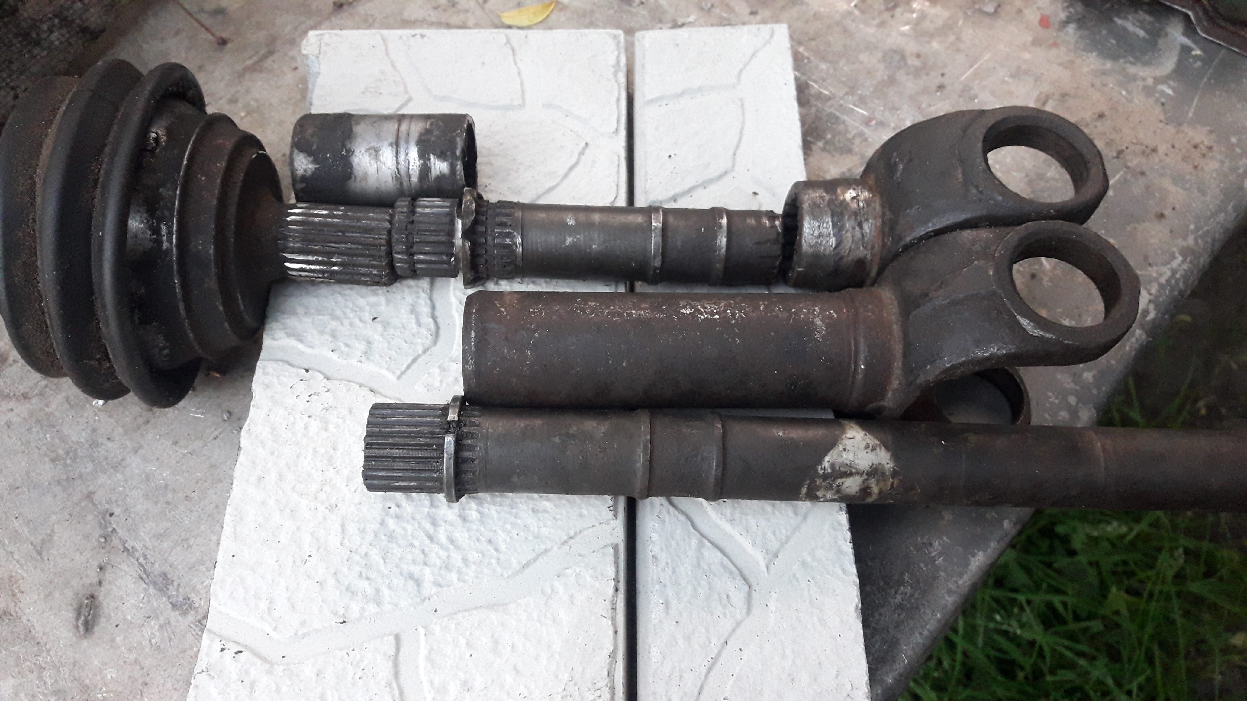

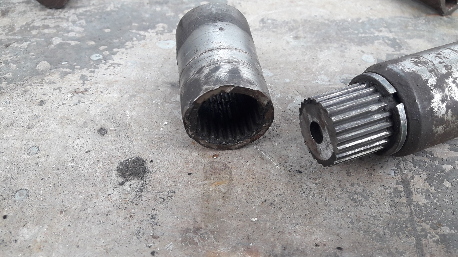

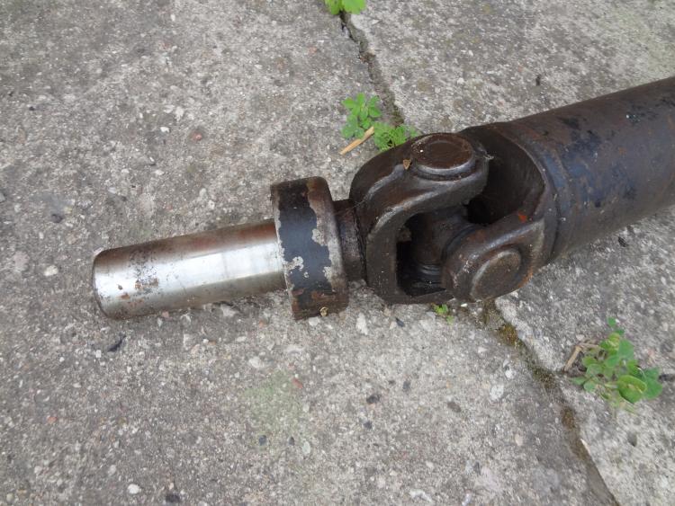

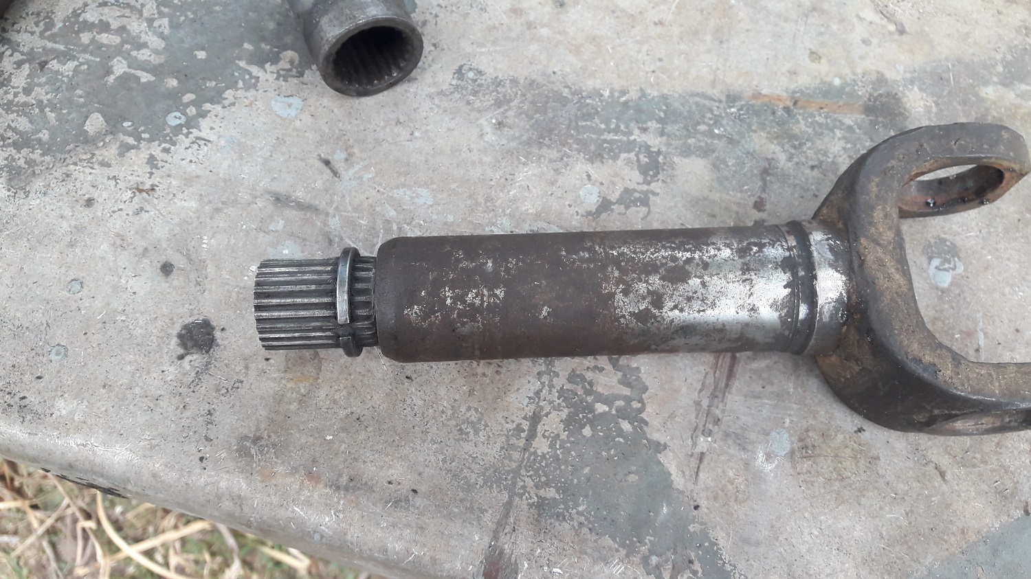

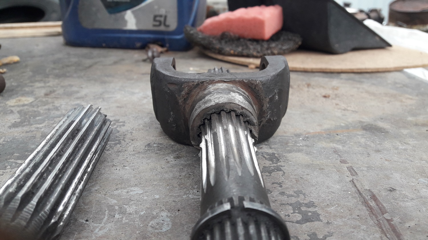

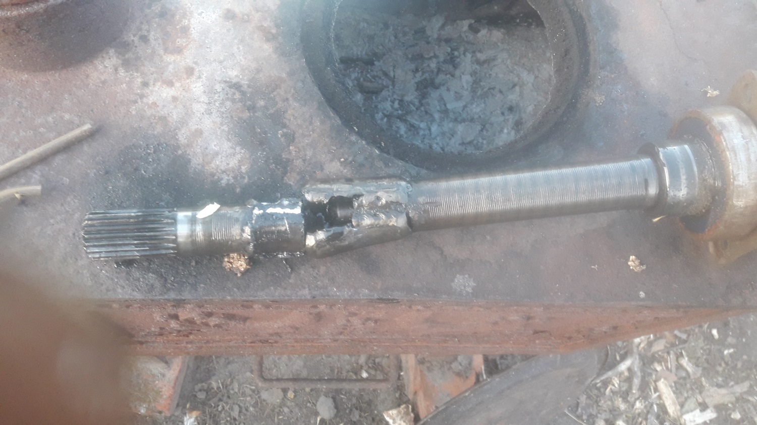

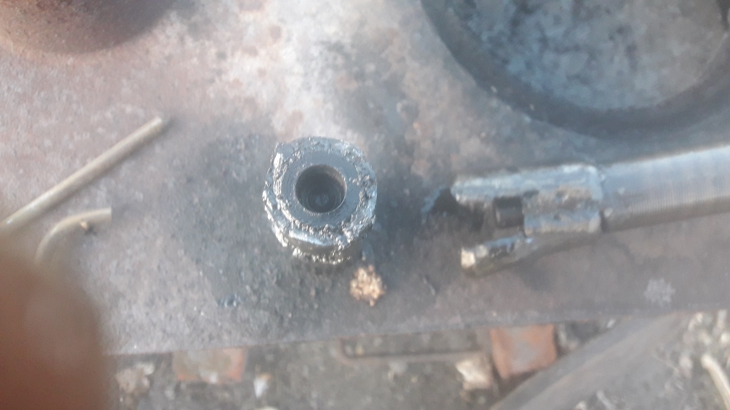

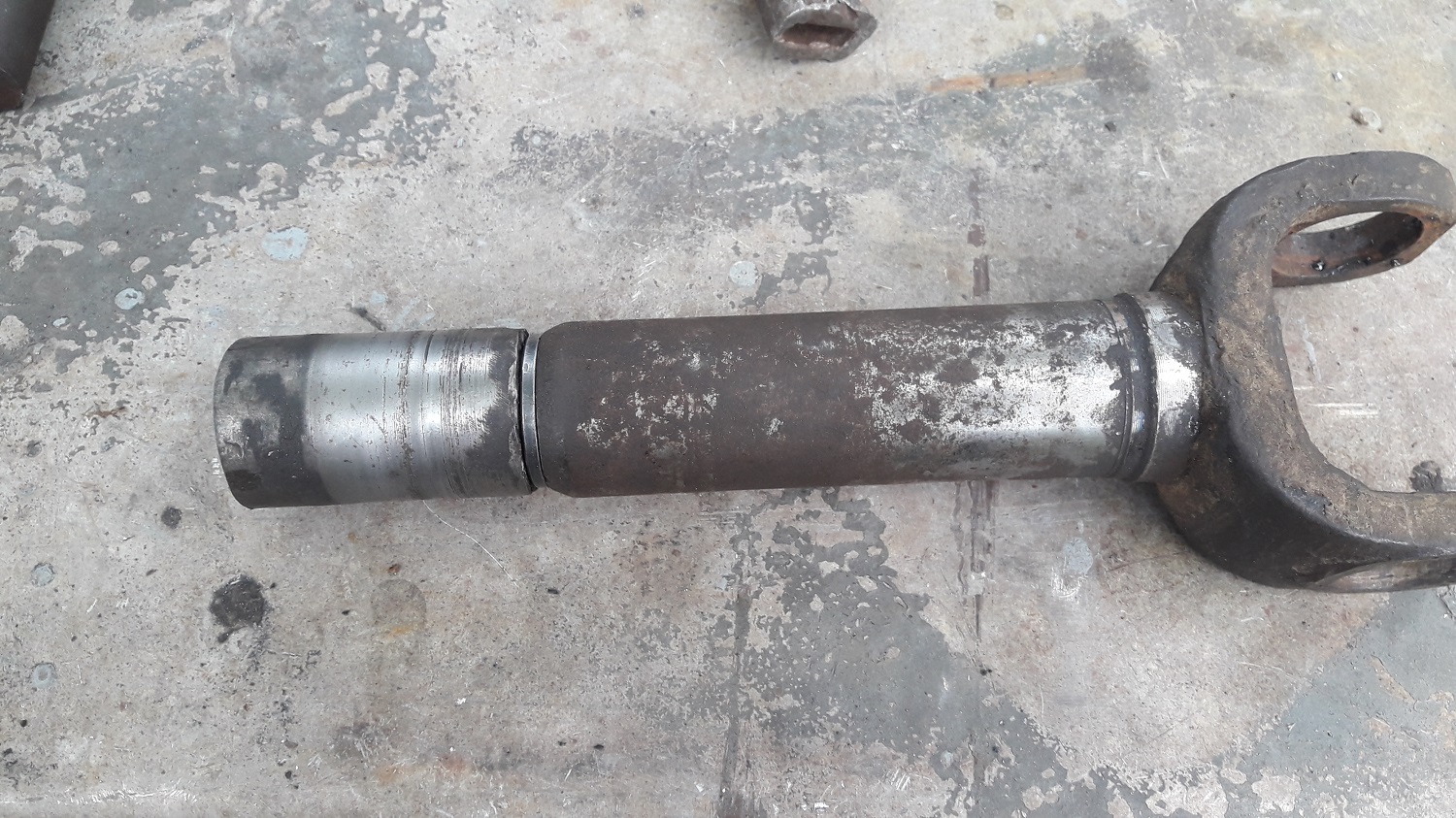

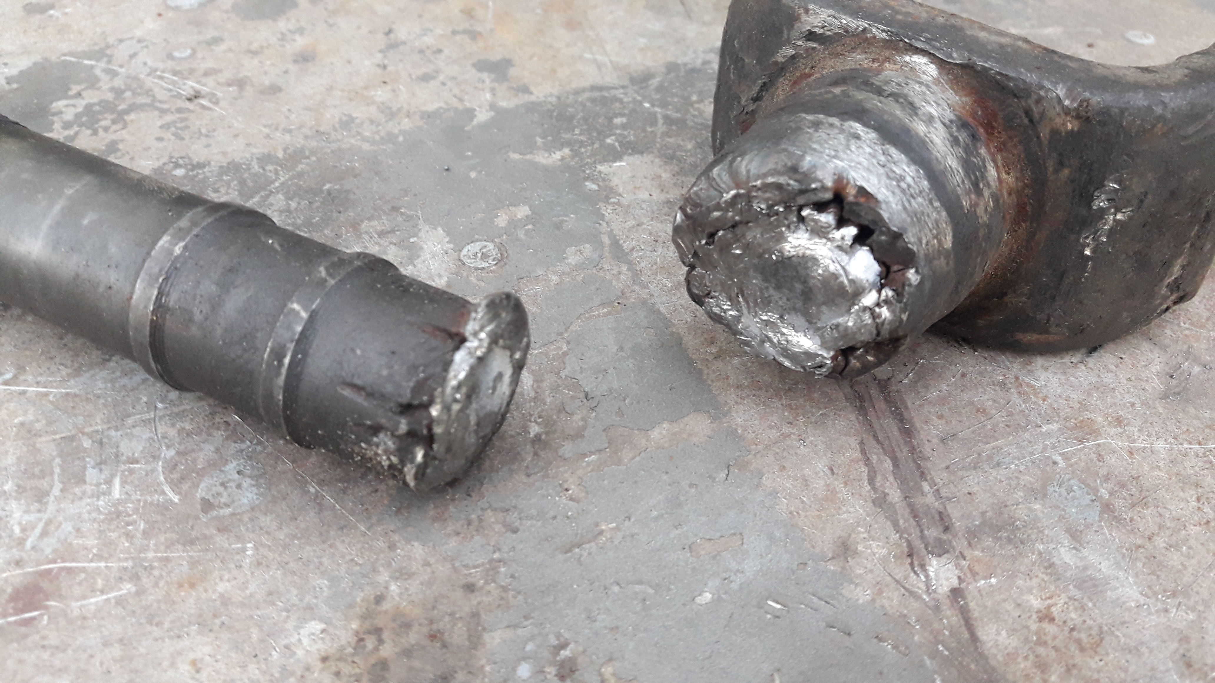

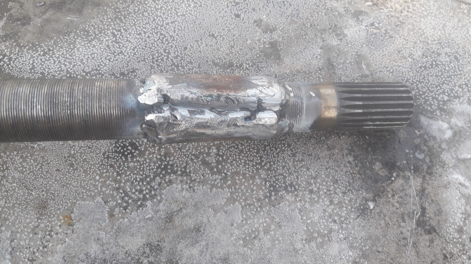

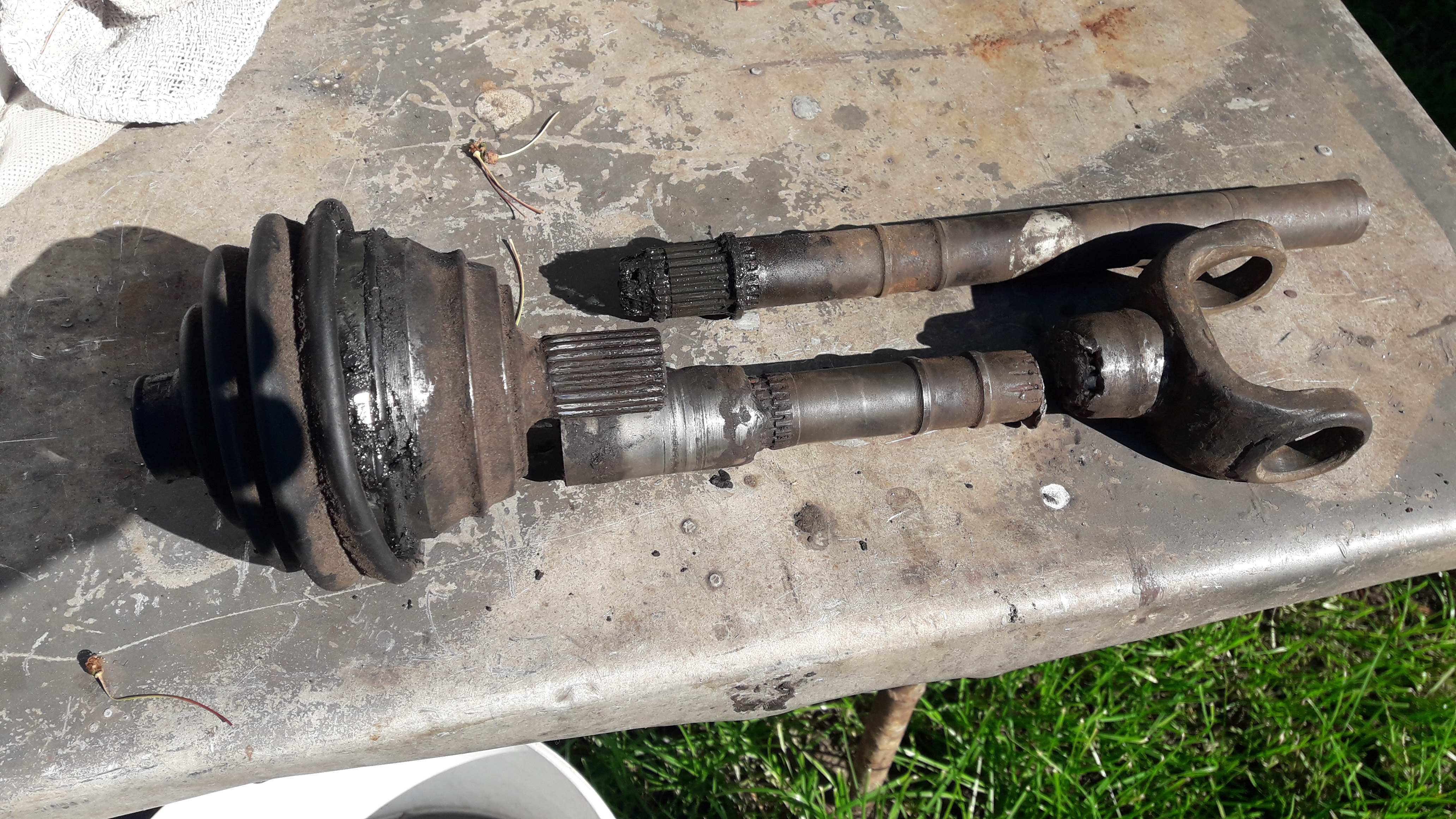

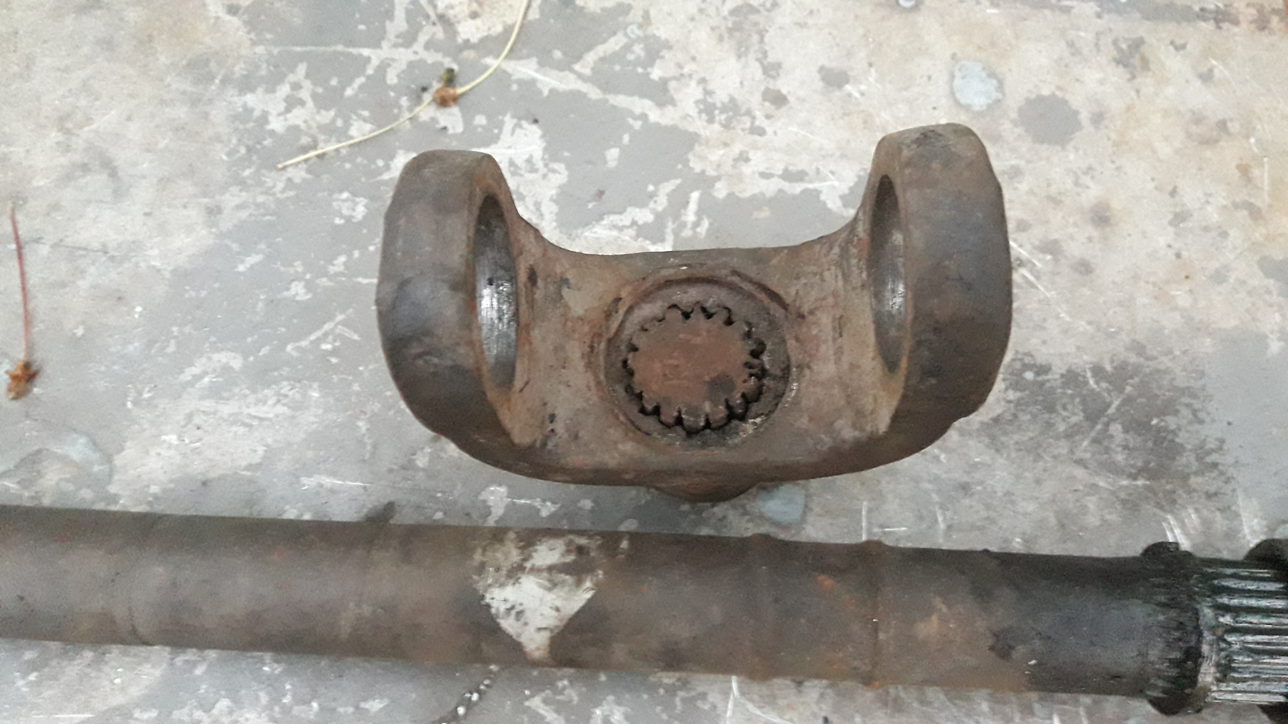

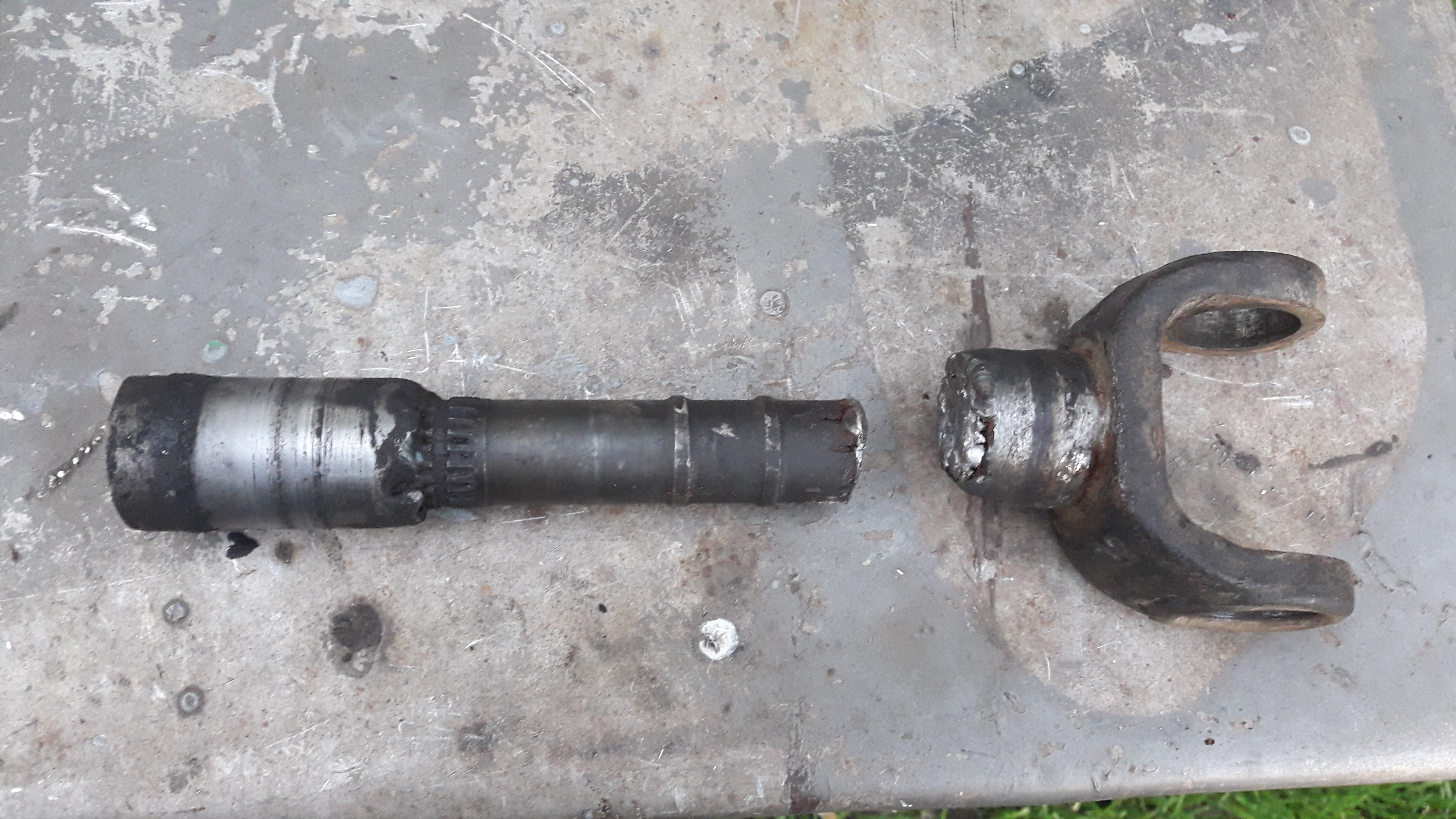

В вилке шлицы нарезаны болгаркой, прихвачены сваркой от смещения. Вот в этом месте полуось и не выдержала.
https://upforme.ru/uploads/000b/0b/c7/3452/t468603.jpg
Сейчас вот думаю как усилить это место???  :dontknow:
https://upforme.ru/uploads/000b/0b/c7/3452/t513110.jpg

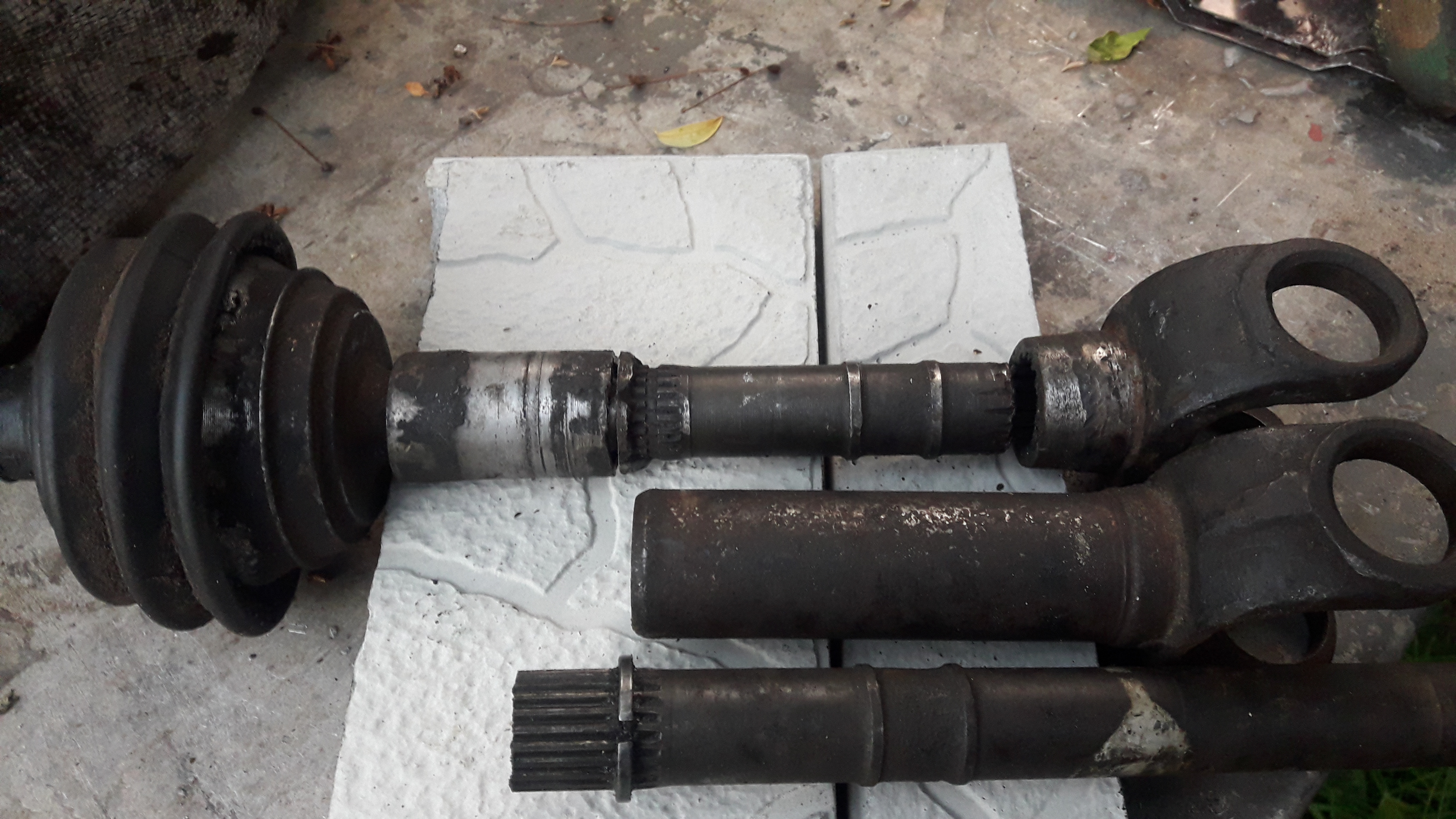

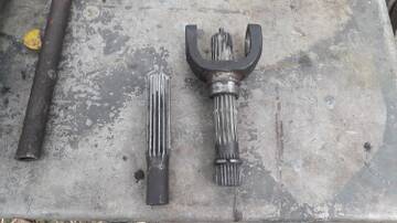

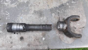

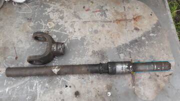

Вот весь вал в сборе
https://upforme.ru/uploads/000b/0b/c7/3452/t873143.jpg
https://upforme.ru/uploads/000b/0b/c7/3452/t412738.jpg
933
там по моему не прихвачены , а конкретно проварено по кругу, получилась напряга в металле. можно было просверлит и соединить болтом с гайкой. что там за пропеллеры стоят? у меня сколько лет уже служат цепи и ничего не ломается
934
Трубой,  а можно трубу и без вала применить.
Было прихвачено в трёх местах. На фото просто торцы развальцевало после перелома.
Болт с гайкой не станут. Возле самой вилки ставится ещё центрирующий подшипник. Между подшипником и цапфой ступицы УАЗ зазор всего 4-5 мм. А вот штифт внутри подшипника можно установить.

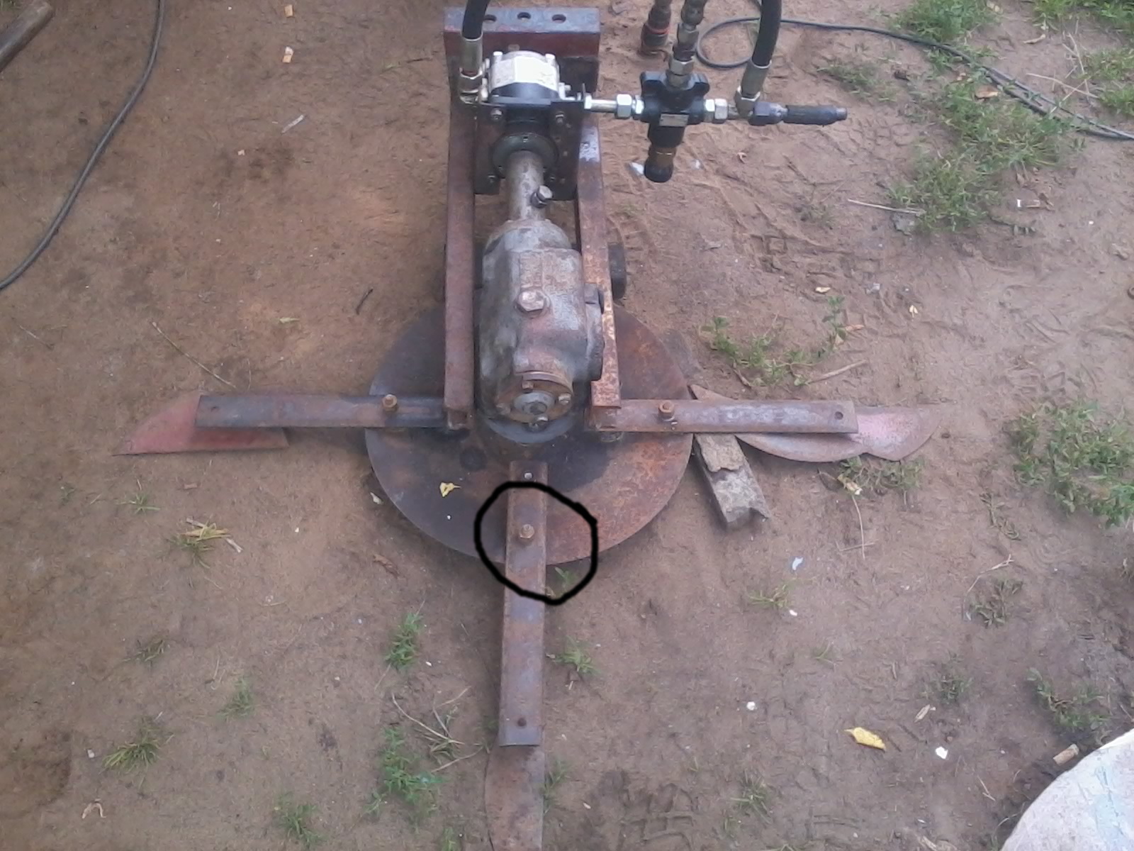

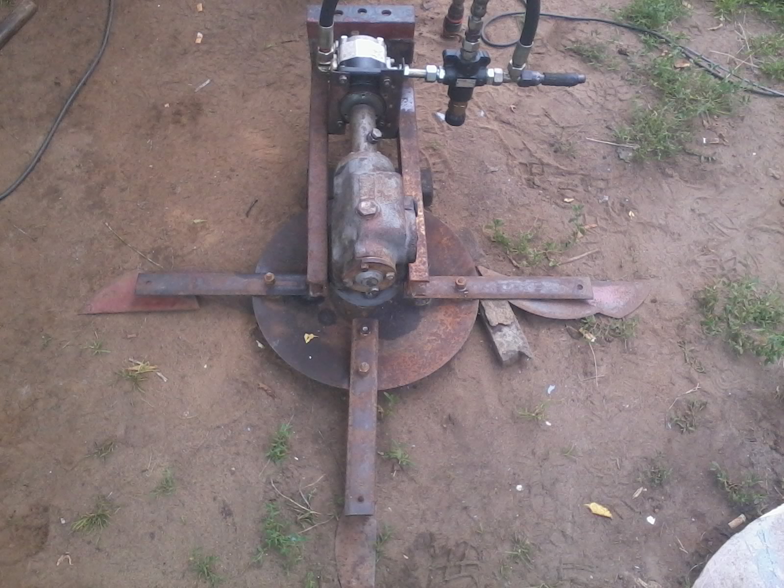

Пропеллеры мощные. Можно даже кусты косить
https://upforme.ru/uploads/000b/0b/c7/3452/t802572.jpg
По моим наблюдениям, при косьбе густой травы, нагрузка на вом с ножами меньше чем с цепями.
936
Труба не пройдёт внутри ступицы УАЗ. Втулка, в которую вставляется ШРУС, выточен из передней ступицы того-же авто что и ШРУС. Эта втулка проходит внутри ступицы в притирку. Так что толще этого диаметра ни чего на поставить.
Александр 61  Или ты имеешь в виду: вместо полуоси установить толстостенную трубу, с одной стороны приварить эту трубу к вилке, а со второй приварить к шлицевой втулке ?
937
Я имею ввиду, что надо максимально увеличить диаметр этого вала, т.к. основную нагрузку  на кручение держит внешняя поверхность вала, и чем больше диаметр, тем лучше ( пример карданный вал). Можно подобрать трубу по внешнему диаметру шлицевой втулки, кусок вала  пустить  внутрь трубы, поставить на электрозаклепки и дополнительно  сделать внешний стыковой шов, аналогично и вторую сторону.
https://upforme.ru/uploads/000b/0b/c7/2783/t686460.jpg
Вот так я имею ввиду: синим  - труба, желтым - сварка, красным  - электрозаклепки, к вилке аналогично.
Отредактировано Александр 61 (4 июня, 2021г. 23:15:03)
но зато пока все работает
может быть, но не землю пахать. такой пропеллер(лопасти) наверное лучше шарнирно соединить с диском, а не 2 болтами
Понял Александр.

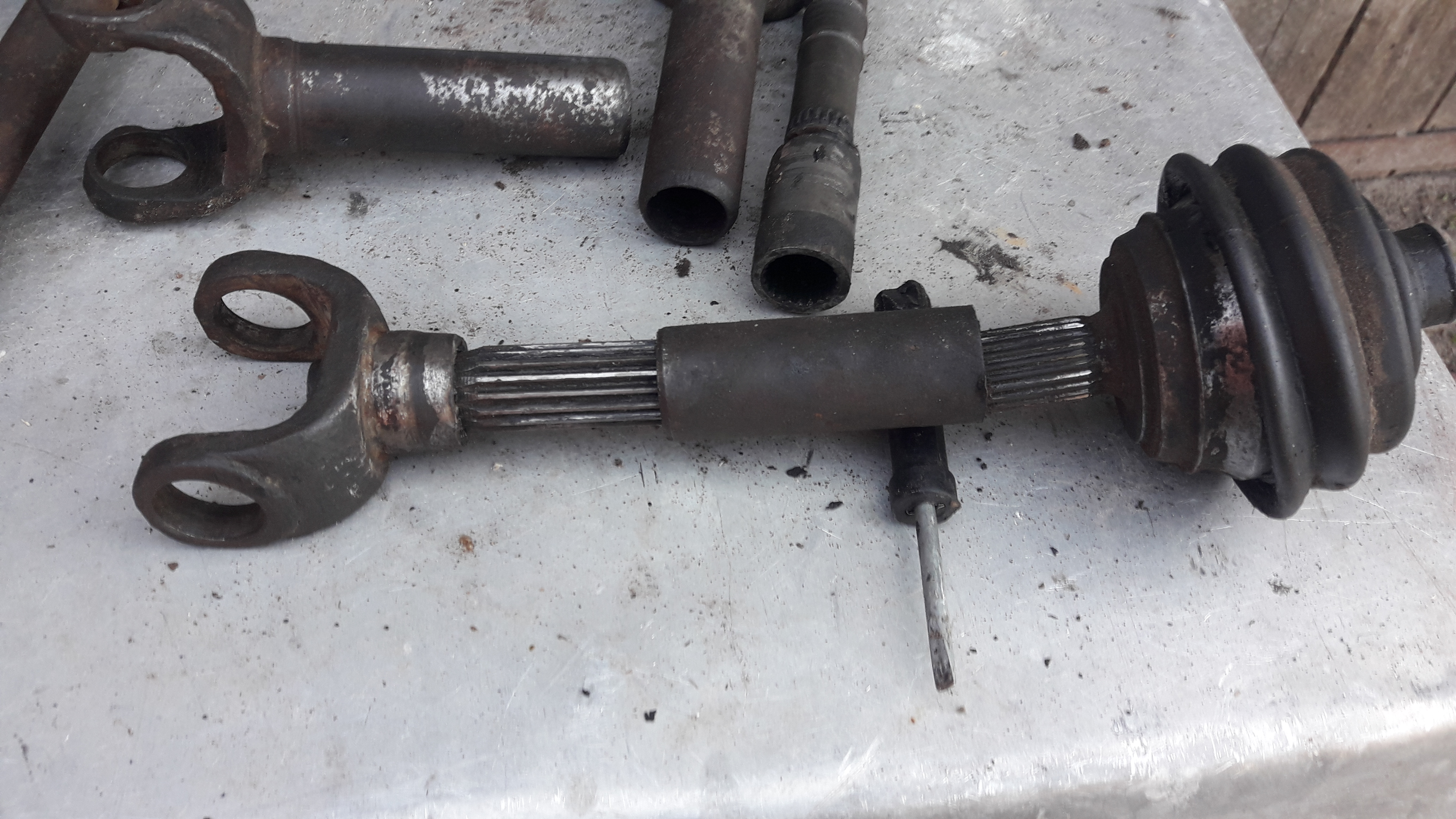

Вилка - это часть кардана Москвич.
https://upforme.ru/uploads/000b/0b/c7/3452/t91894.jpg
Если на полуоси нарезать длинные шлицы, вставить эту полуось в две шлицевые втулки, между втулками добавить недостающий кусочек трубы, части трубы сварить между собой, получится полуось внутри не варенная и наружная труба сварная будут работать как одно целое. Обязательно-ли делать ещё и электрозаклёпки? Кусок трубы без шлицев будет приблизительно миллиметров 40, а может и меньше.
У Вас наверное нагрузка на ВОМ небольшая. У меня от этого вала до выхода на ножи повышение около 9-10 раз.

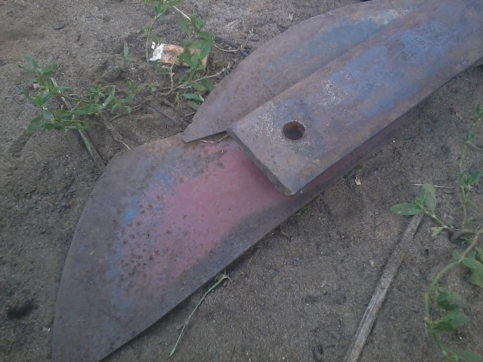

На концах этого пропеллера шарнирно установлены режущие ножи из сеелочных дисков, длиной 150 мм.
https://upforme.ru/uploads/000b/0b/c7/3452/t831771.jpg
941
Всё верно. Если полуось будет целая, то электрозаклепки можно не ставить. Труба возьмет на себя часть передаваемого  момента, надежность такого вала увеличится.
942
https://upforme.ru/uploads/000b/0b/c7/5751/t864052.jpg
поставив шарниры на диске вы уменьшите нагрузку на кардан при ударе лопастей пропеллера о землю

https://upforme.ru/uploads/000b/0b/c7/3452/t874812.jpg
Это понятно. Но боюсь ,что тогда начнёт сильно играть ширина захвата, на густой траве. Сейчас, ширина захвата жёстко закреплённого пропеллера, без учёта ножей, ровна  ширине колёс МТ.

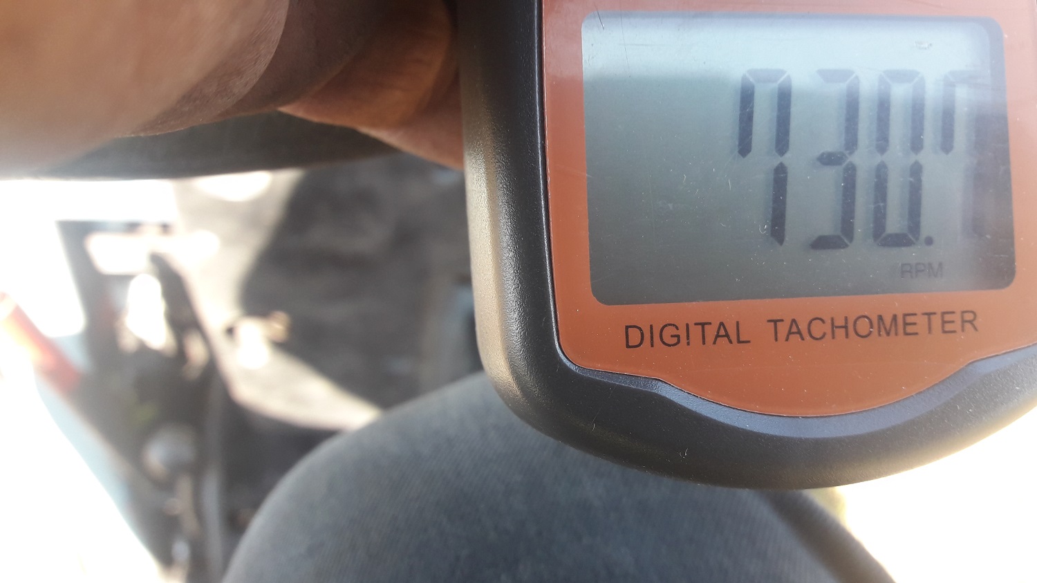

P/S Сергей. Косилка, с приводом от ВОМа, ещё не до конца налажена. Она у меня работала с приводом от гидромотора. Но, как писал выше, с каждым сезоном мощность её падала, а масло грелось всё больше.,. Вот и переделал в прошлом году на привод от ВОМа. В прошлом сезоне отработал только на скашивании ботвы триммерными ножами. В теме есть видео. После скашивания ботвы попробовал на бурьяне соседского участка. Там мне нужно было просто сбить бурьян, что-бы семена не летели на мой, ну и хотелось посмотреть на что она способна. Стерню у бурьяна выставил миллиметров 100. Косил на первой повышенной передаче и прямой ( четвёртой) передаче КПП ВОМа. Сейчас-же испытывал на траве с ножами на первой пониженной ( понижение 2,9) и в КПП ВОМа включил первую передачу, а это повышение 3,49 и высоту стерни установил миллиметров 5. Нужно было установить высоту стерни миллиметров 15 и начинать испытания с прямой ( 4-й) передачи КПП ВОМа и постепенно увеличивать повышение, т.е сначала подобрать режим а потом уже косить. Но как всегда " хорошая мысля приходит опосля", да и как всегда спешка из-за нехватки времени. Можно ещё, что-бы уменьшить нагрузку на ВОМ, перевернуть редуктор на самой косилке на понижение  1,75. Сейчас он установлен на повышение оборотов.

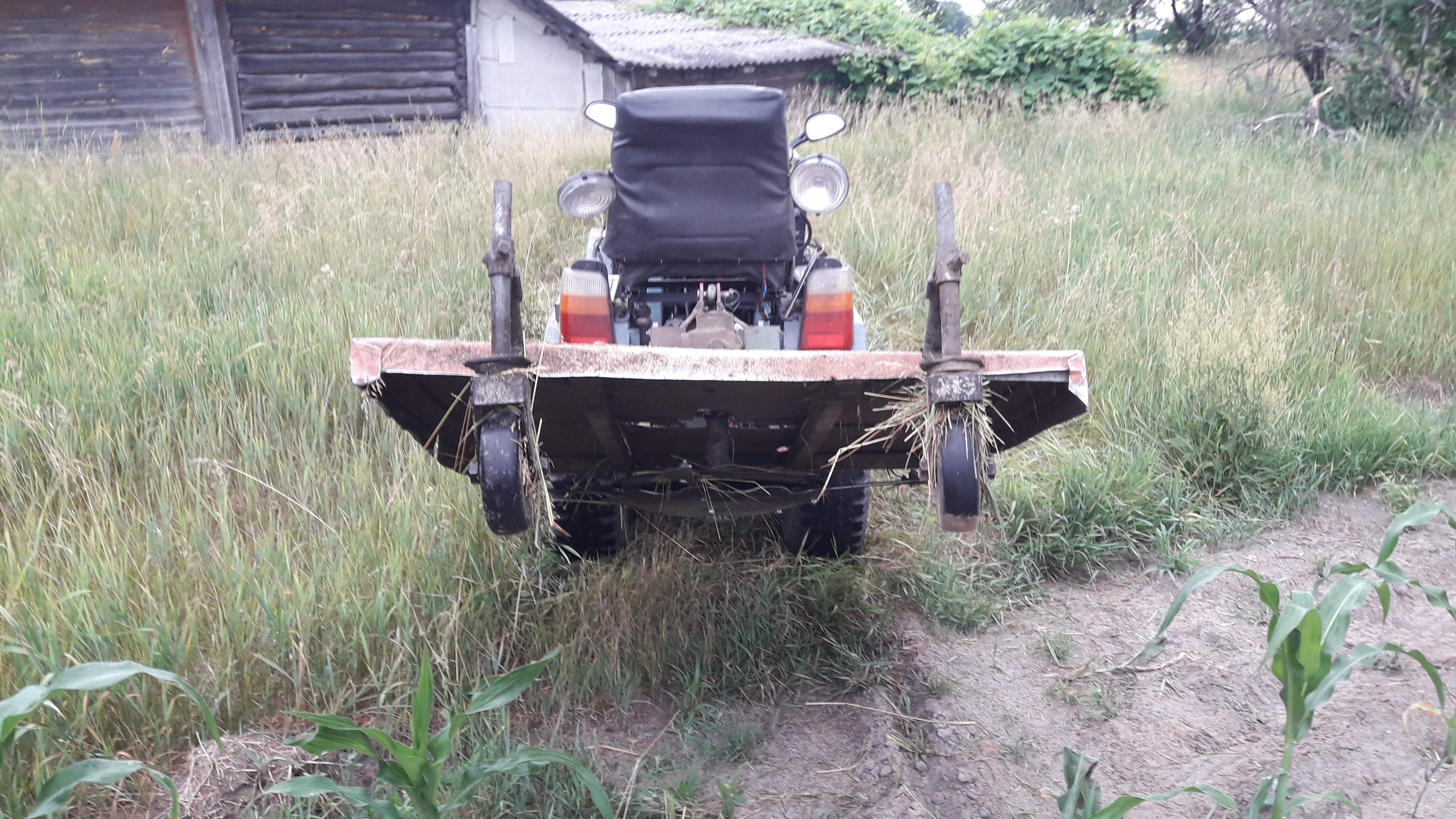

Пока искали вилку кардана, а работать нужно, установил на МТ старый промежуточный вал. Изготовлен был из полуоси ЛУАЗа, вваренной в вилку и к шрусу приварен кусок шлицевой кардана Москвич ( на фото виден шов) Шлицы ЛУАЗа и Москвича совпадают.
https://upforme.ru/uploads/000b/0b/c7/3452/t310256.jpg
https://upforme.ru/uploads/000b/0b/c7/3452/t776176.jpg

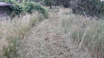

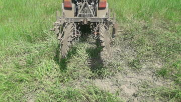

Поехал обрабатывать участки. С момента предыдущей обработки прошло две недели. Вот в таком состоянии мой участок
https://upforme.ru/uploads/000b/0b/c7/3452/t787674.jpg
Обрабатывал дисками с ежами
https://upforme.ru/uploads/000b/0b/c7/3452/t193245.jpg
Вот что получилось
https://upforme.ru/uploads/000b/0b/c7/3452/t50504.jpg

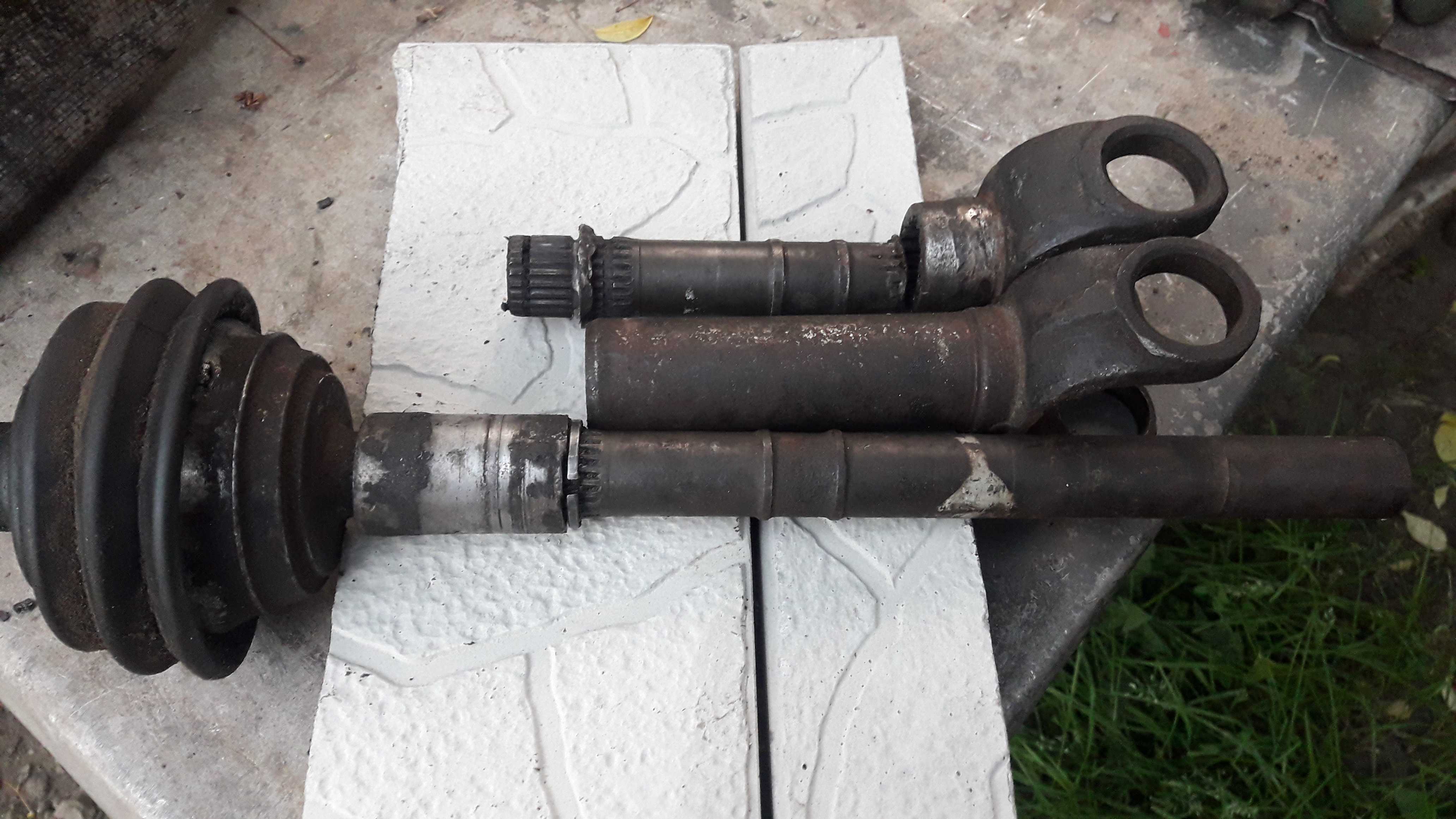

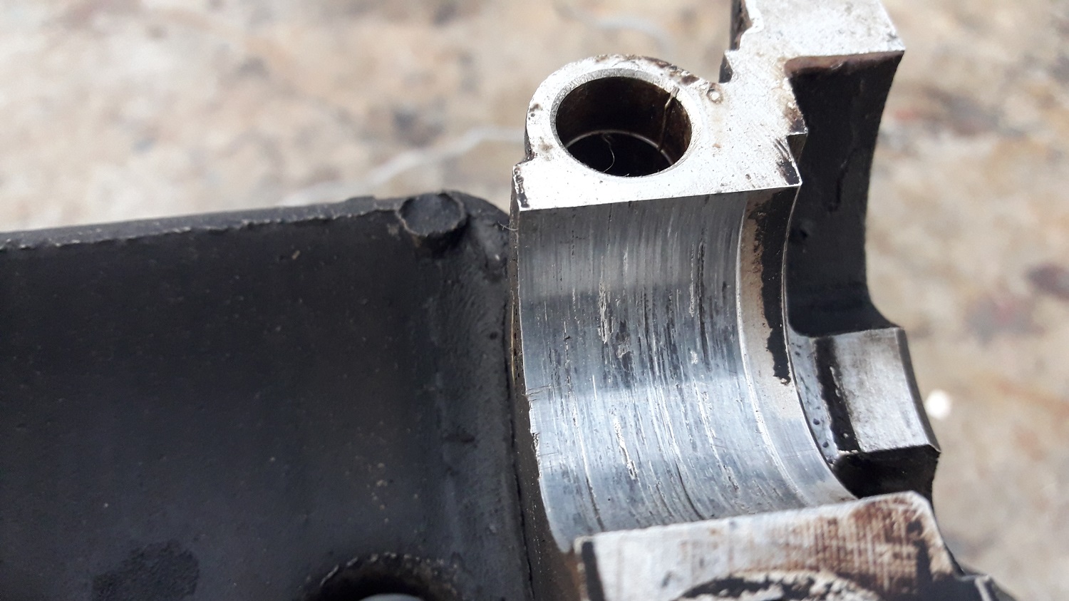

Вечером принесли и вилку и кардан. На отдельной вилке уши какие-то "покоцанные" и тонковатые, поэтому снял с кардана. Прикинул длину
https://upforme.ru/uploads/000b/0b/c7/3452/t79985.jpg
https://upforme.ru/uploads/000b/0b/c7/3452/t733065.jpg
Если варить прямо по стопорному кольцу, не снимая его, то получается ничего добавлять не нужно и меньше вероятность задеть полуось дугой сварки.
https://upforme.ru/uploads/000b/0b/c7/3452/t921122.jpg
Если удалить это кольцо,, сделать фаски, тогда новый вал получится на три миллиметра короче, но их можно компенсировать длиной шлицов ШРУСа и есть вероятность задеть шлицы полуоси дугой. Вот и думаю как  лучше сделать?

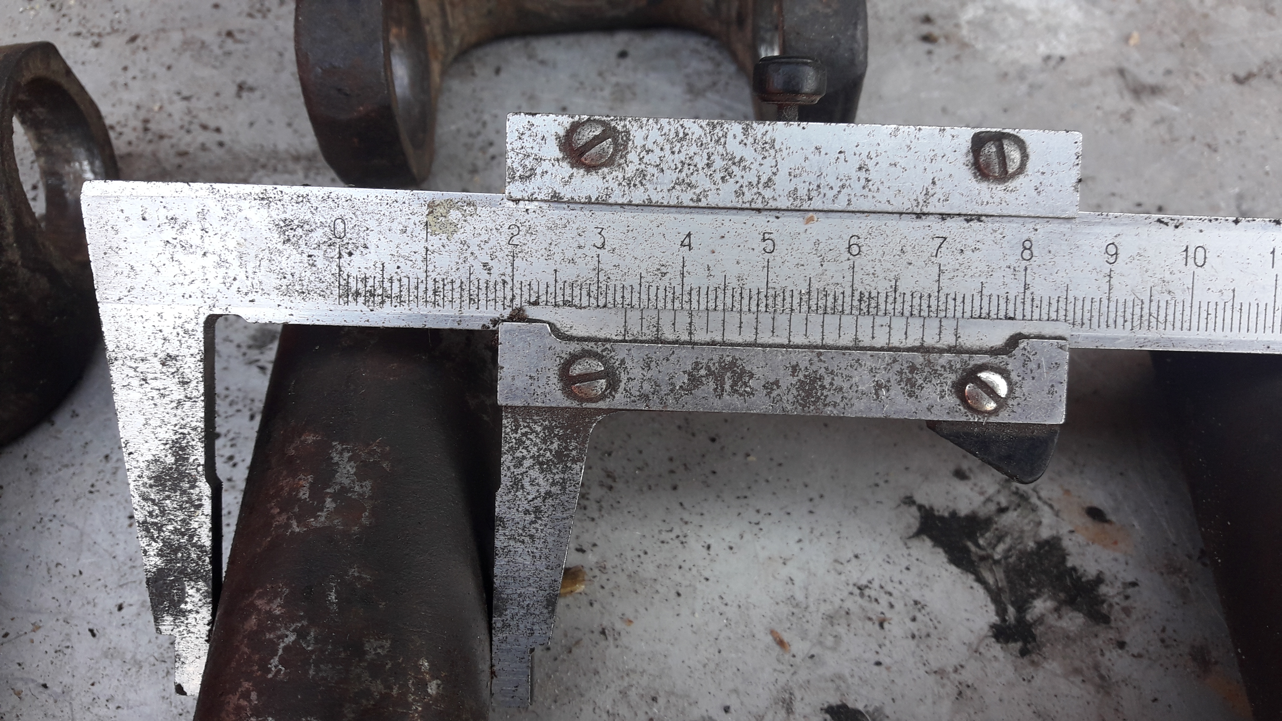

В спешке забыл померить диаметр проходного отверстия ступицы УАЗ. Диаметр полуоси у неё по моему 32 мм. Диаметр трубы вилки 33,25.
https://upforme.ru/uploads/000b/0b/c7/3452/t787292.jpg
Может у кого есть возможность померить, войдёт-ли эта шлицевая вилки без проточки?
945
33,3 в одной и 33,0 в другой намерял.
946
Понял. Спасибо Владимир. Значит протачивать пока не буду. Такую разницу можно будет и по месту снять шлифовальным кругом с наждачкой.

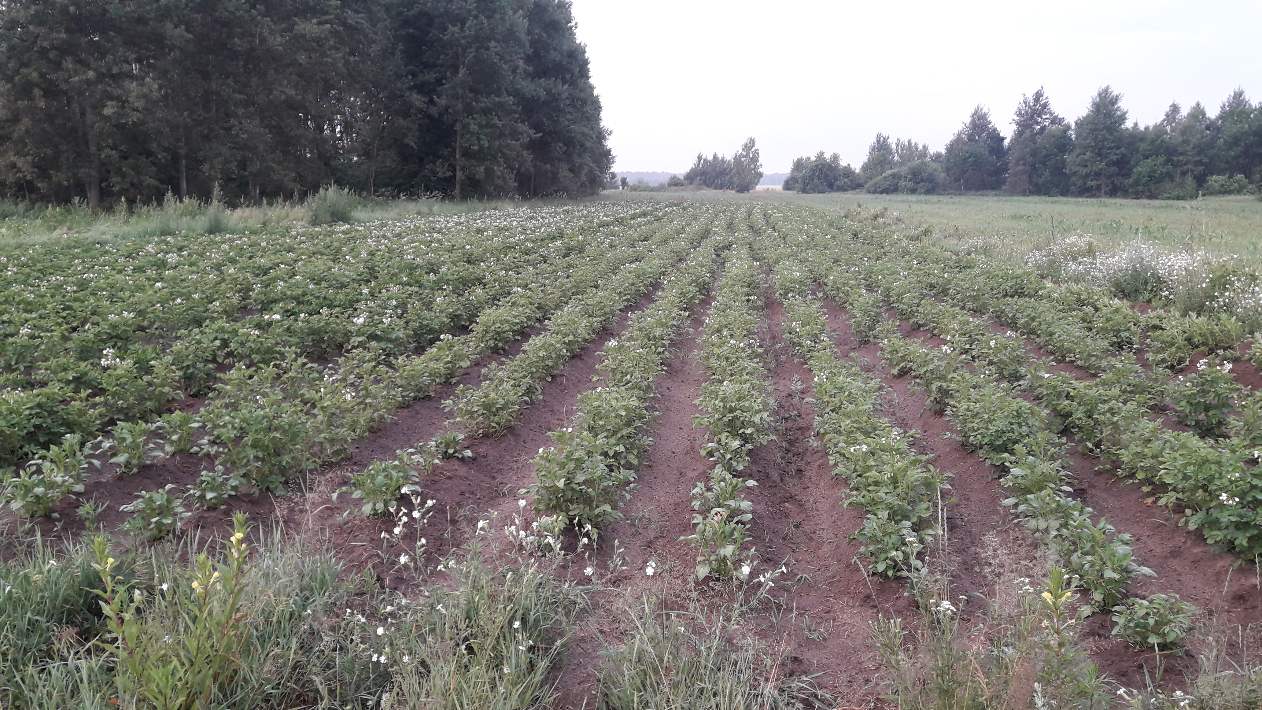

Всем Доброго времени суток.

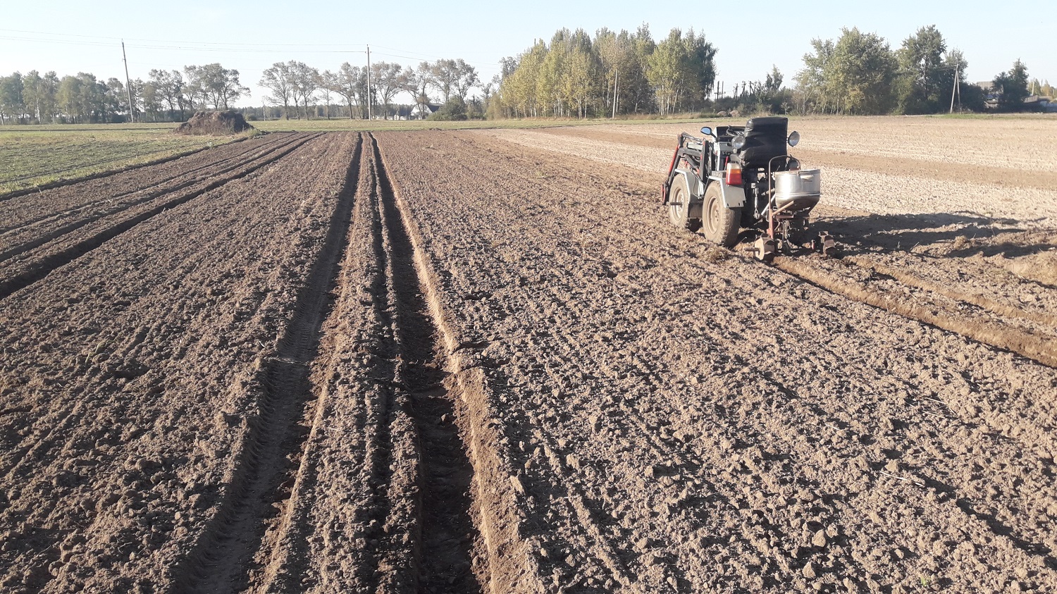

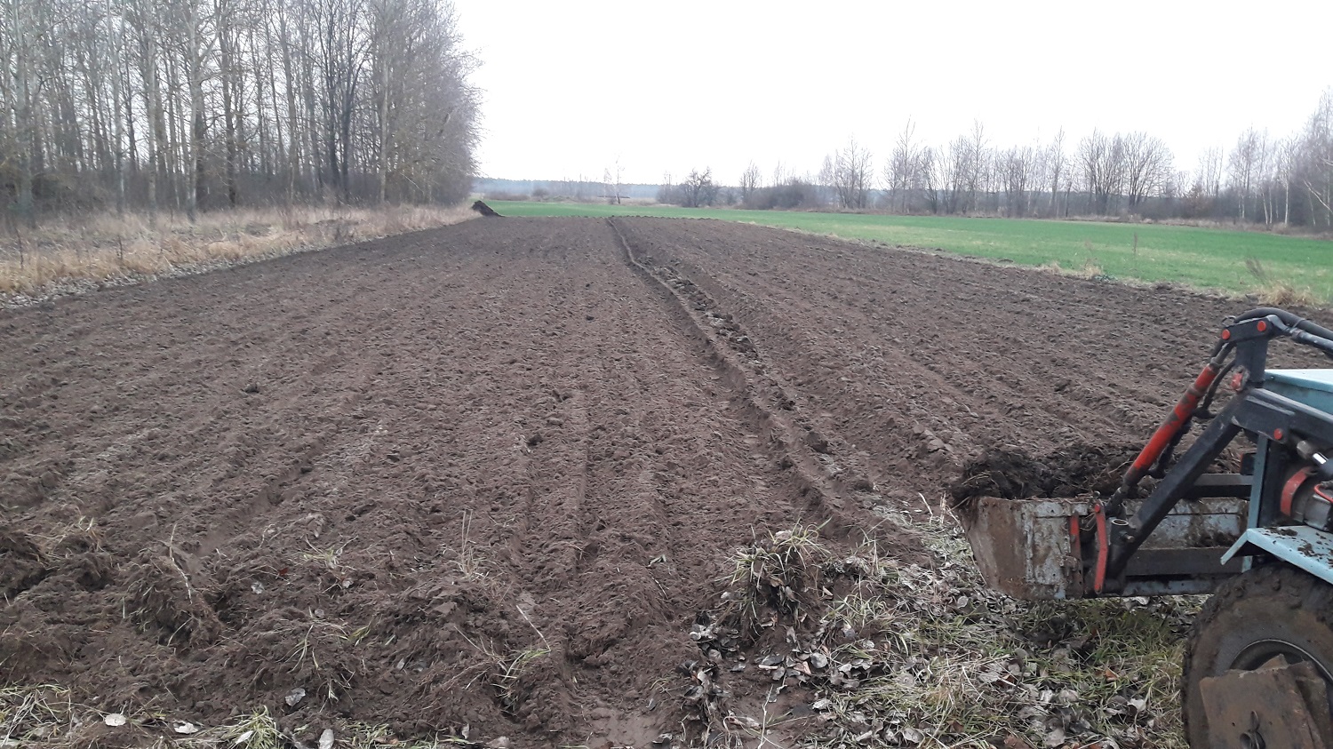

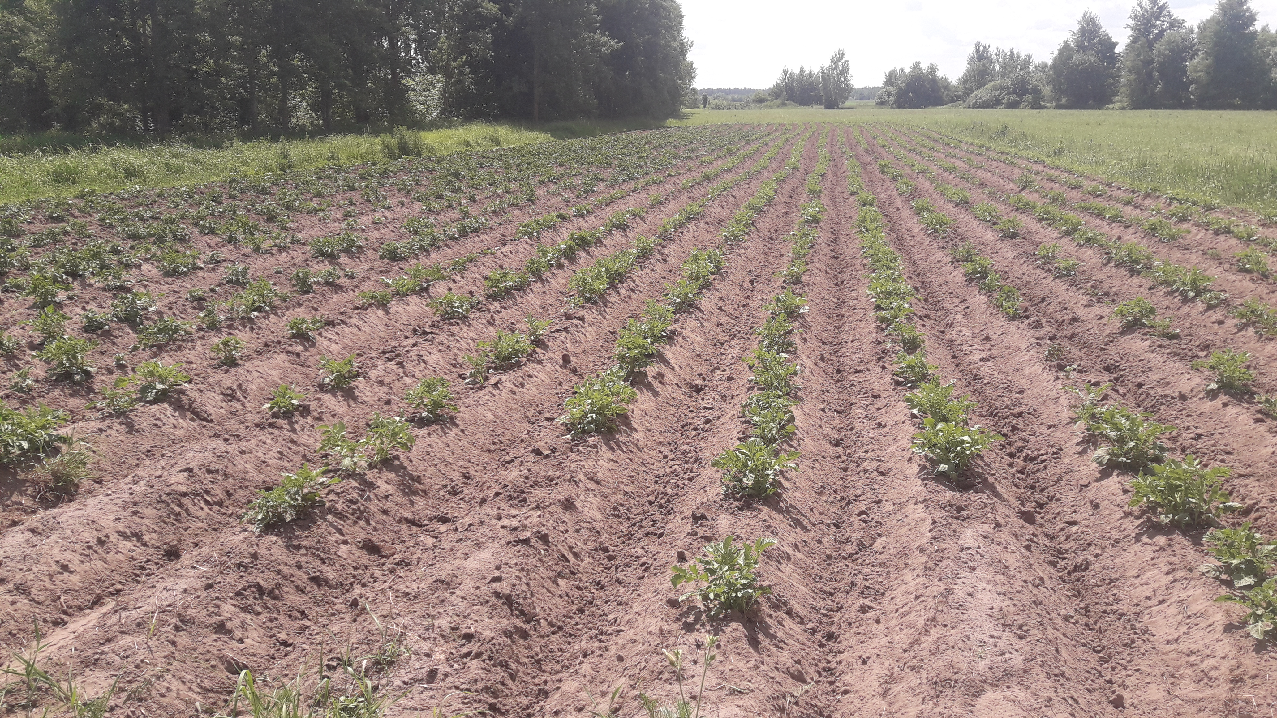

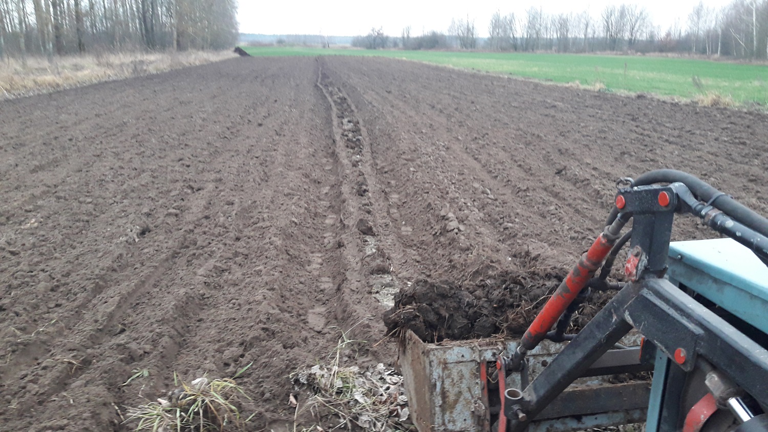

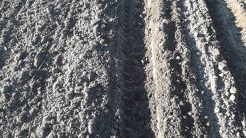

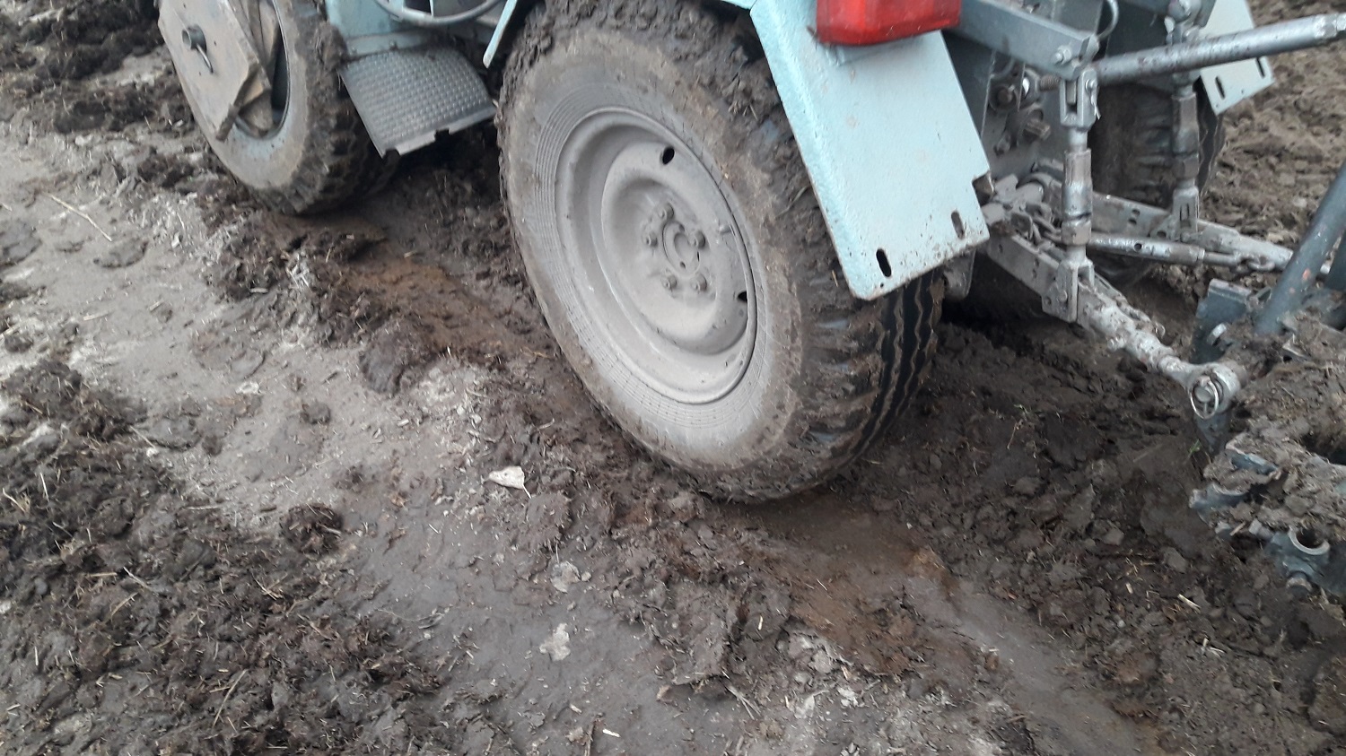

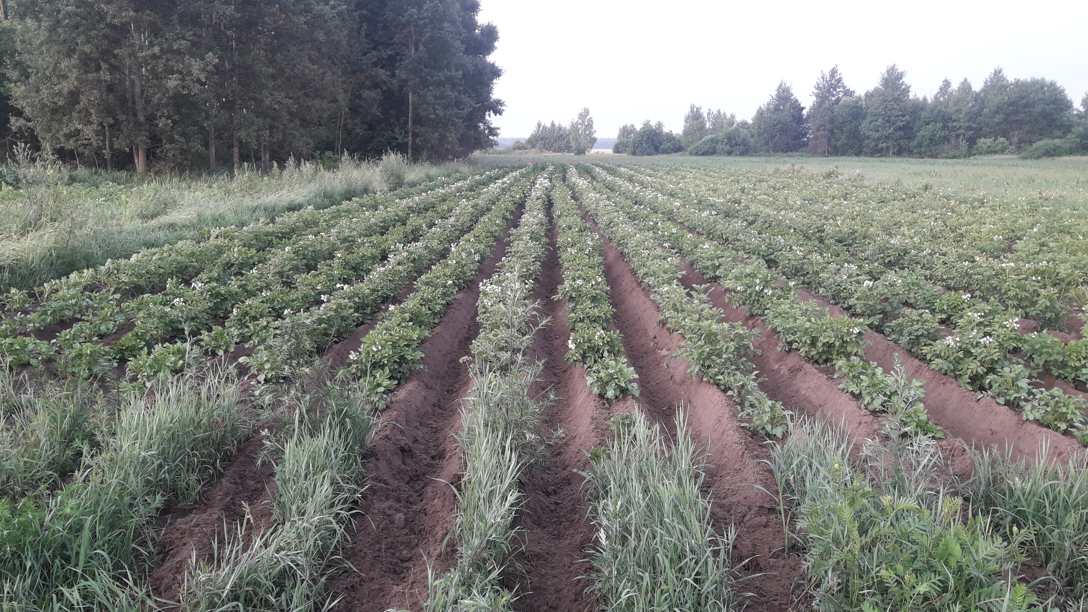

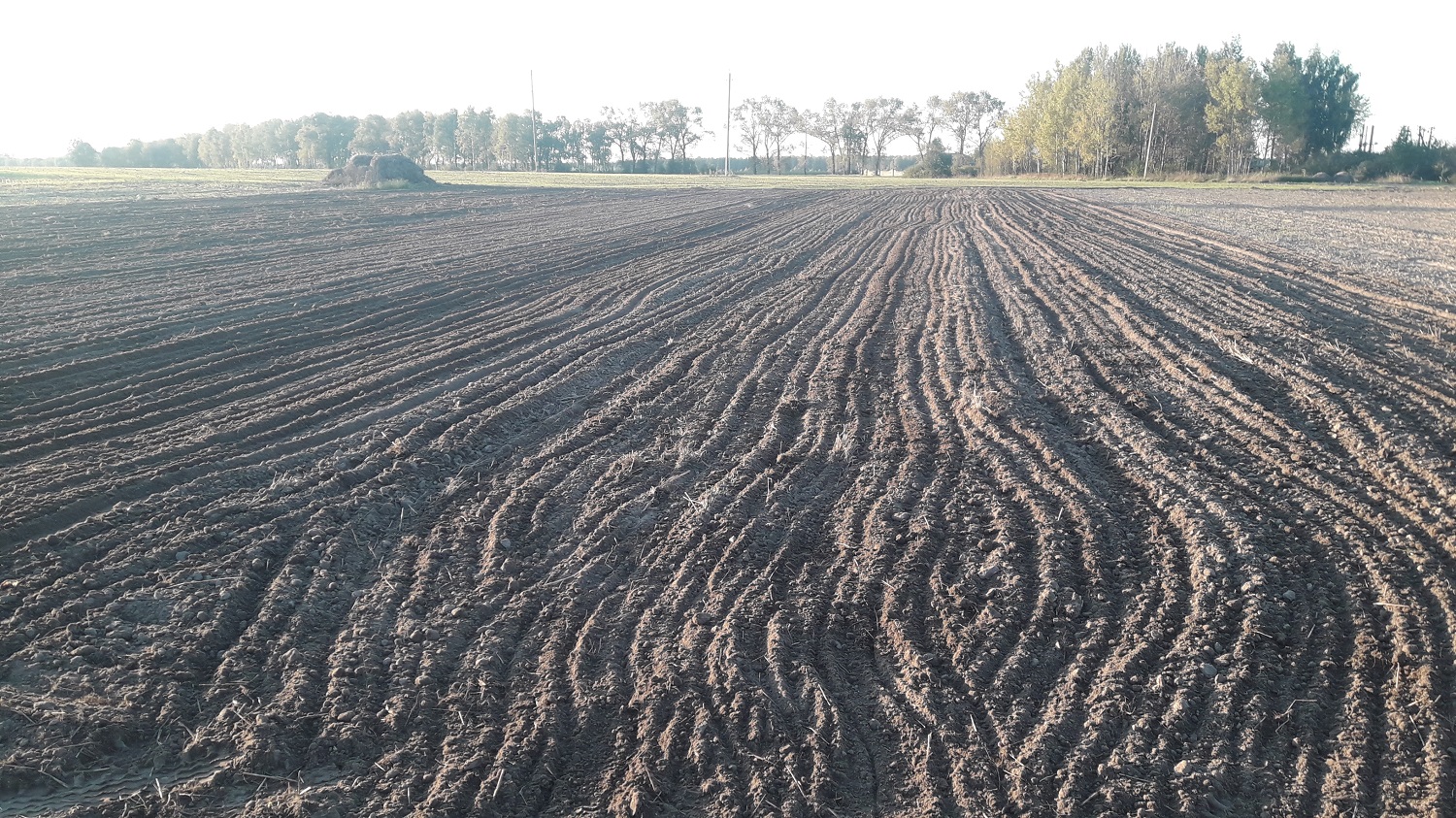

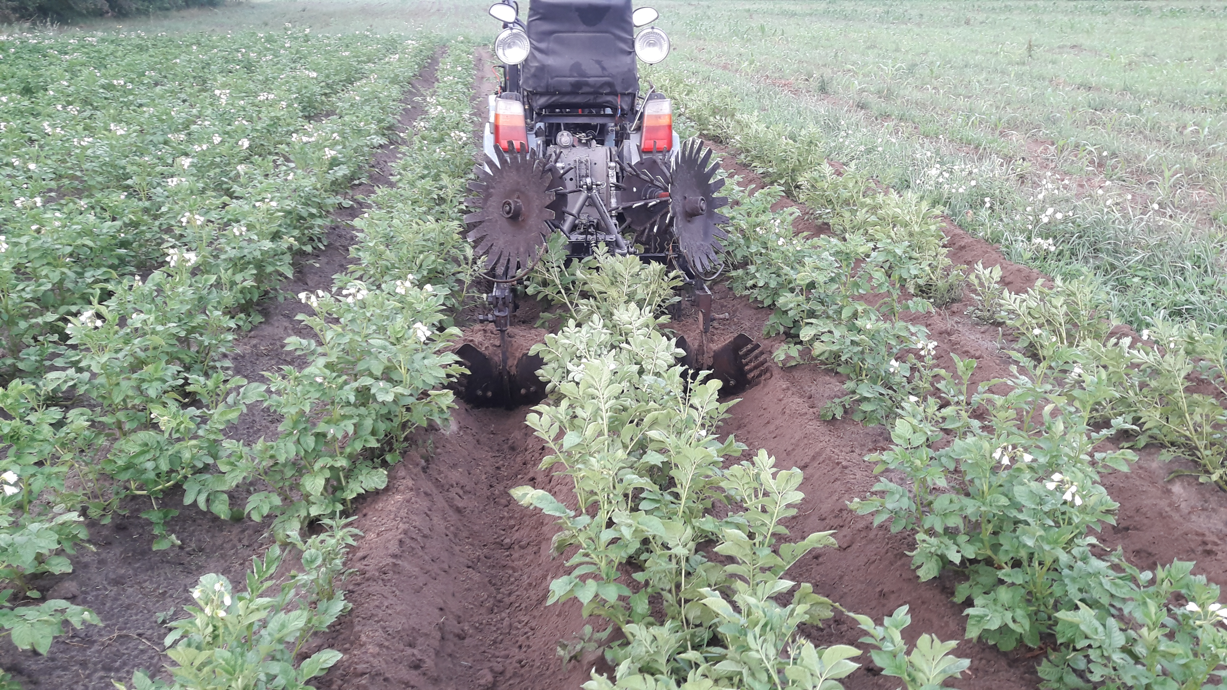

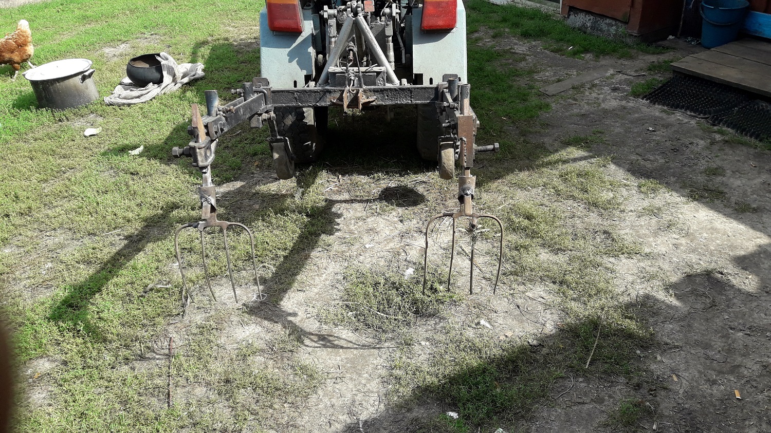

Проведено крайнее в этом сезоне окучивание картошки.Ботва уже почти смыкается
https://upforme.ru/uploads/000b/0b/c7/3452/t895330.jpg

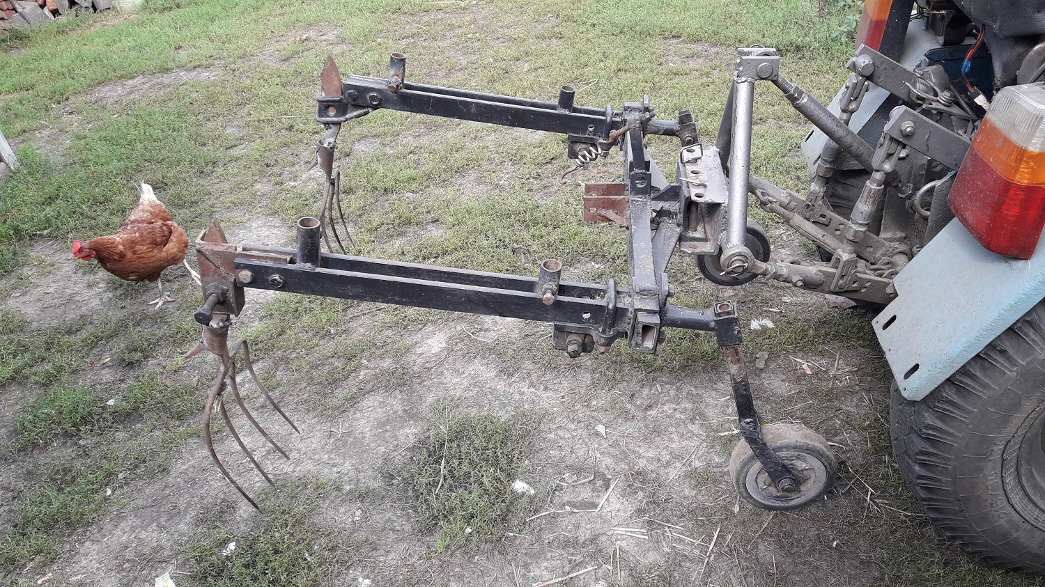

Как и обычно, для этой процедуры, навесил " ушастые" окучники.
https://upforme.ru/uploads/000b/0b/c7/3452/t700200.jpg
Вот что получилось.
https://upforme.ru/uploads/000b/0b/c7/3452/t411901.jpg
https://upforme.ru/uploads/000b/0b/c7/3452/t266324.jpg

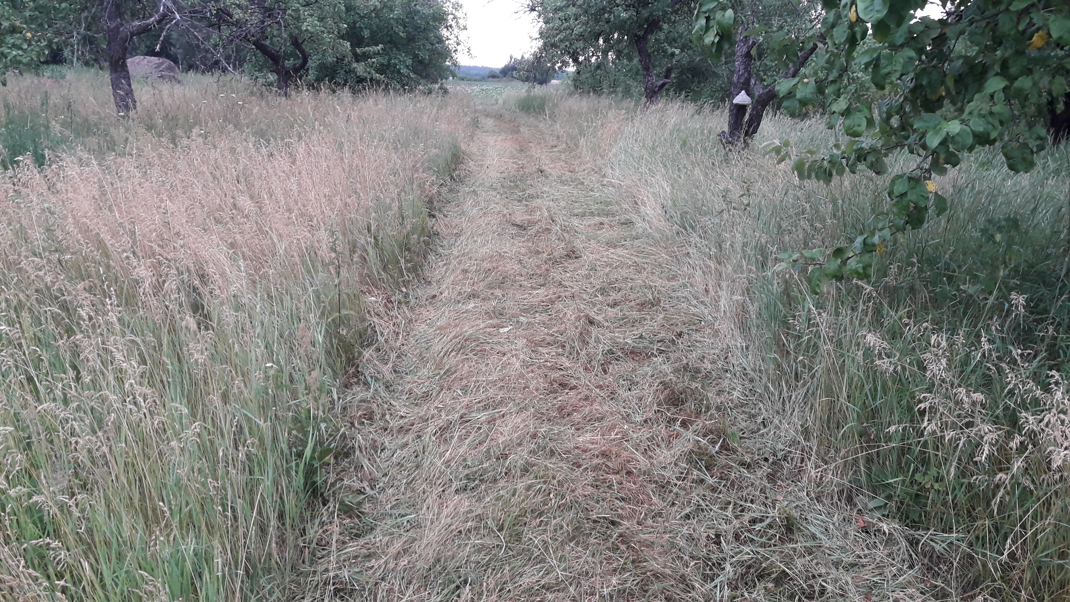

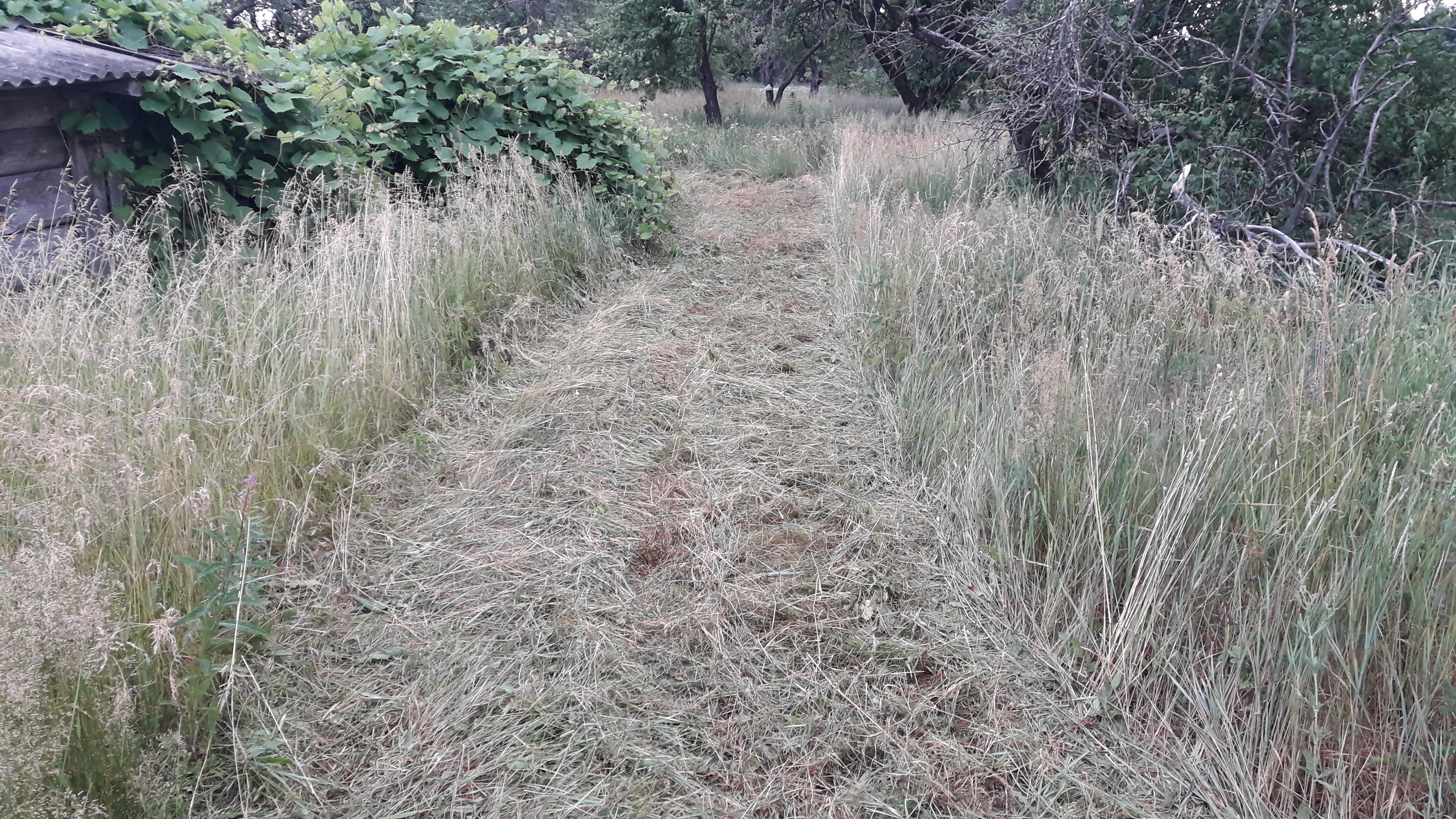

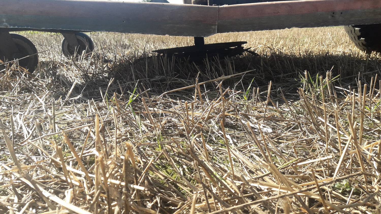

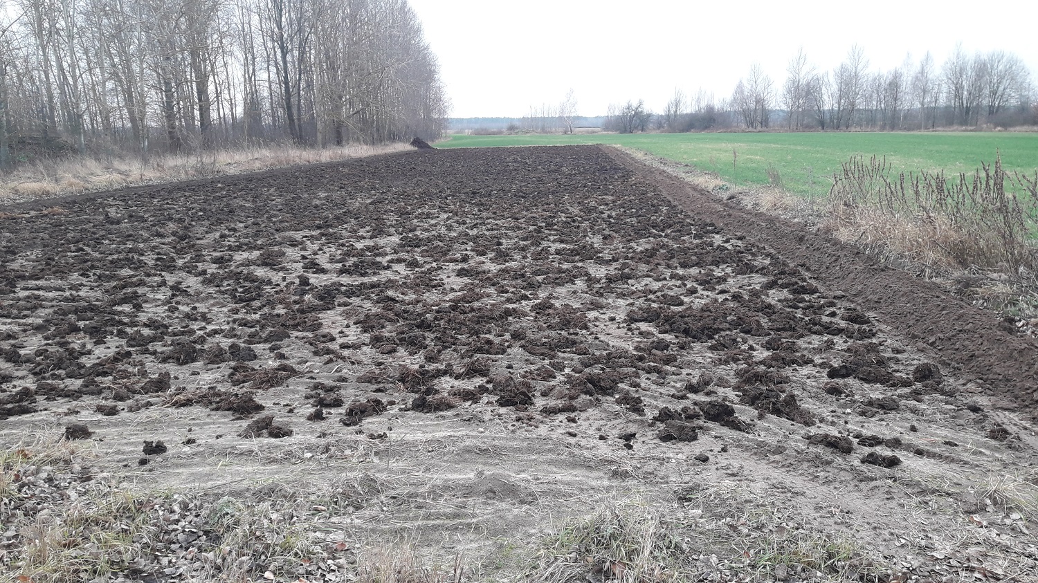

Дорога к участку сильно заросла травой, поэтому решил её немного подкосить, да и косилку ( как выразился внук "шайтан-машину") нужно обкатывать. Прицепил сей агрегат
https://upforme.ru/uploads/000b/0b/c7/3452/t365483.jpg
https://upforme.ru/uploads/000b/0b/c7/3452/t330772.jpg
Испытания начал на маленькой траве возле двора. При 2500 об/мин двигателя, на первой повышенной передаче и на ВОМе включённой четвёртой (прямой), оборотов как-то было маловато. Но маленькую, редкую траву она косила. А вот большую, густую траву она уже косила как-то нехотя. Включил на ВОМе третью передачу. И всё пошло как по маслу. Прошёл по дорожке туда и обратно.
https://upforme.ru/uploads/000b/0b/c7/3452/t234839.jpg
https://upforme.ru/uploads/000b/0b/c7/3452/t87675.jpg
Переделывать пока ни чего не буду.

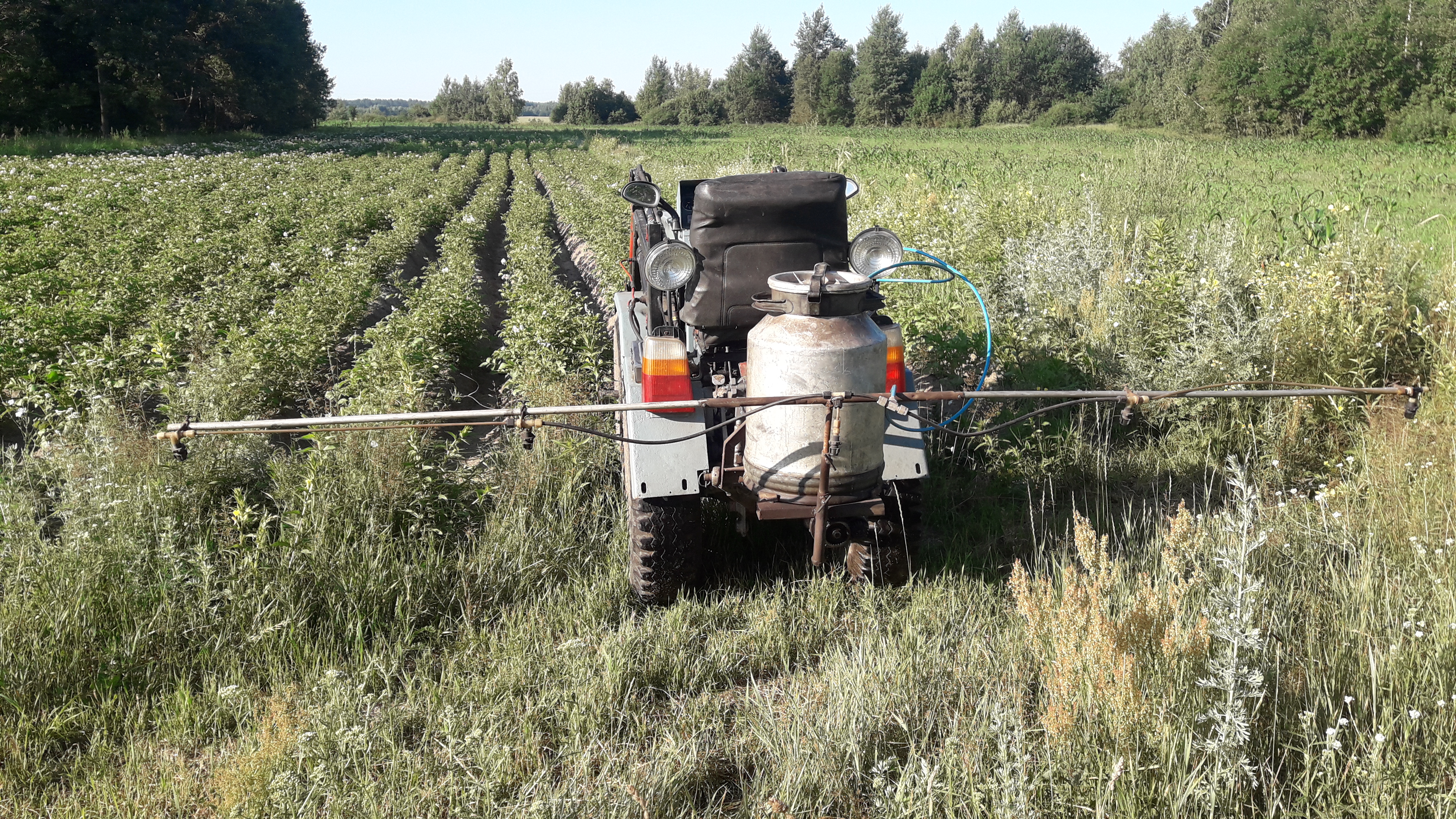

Два раза за сезон травил жуков
https://upforme.ru/uploads/000b/0b/c7/3452/t705621.jpg
Агрегат работает по прежнему без замечаний. Давление 5-6 кг/см. Расход соответствует заявленному производителем препарата 3 лира на сотку.

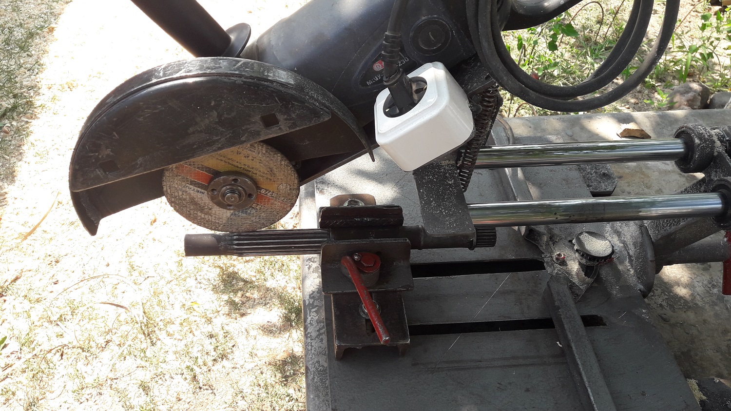

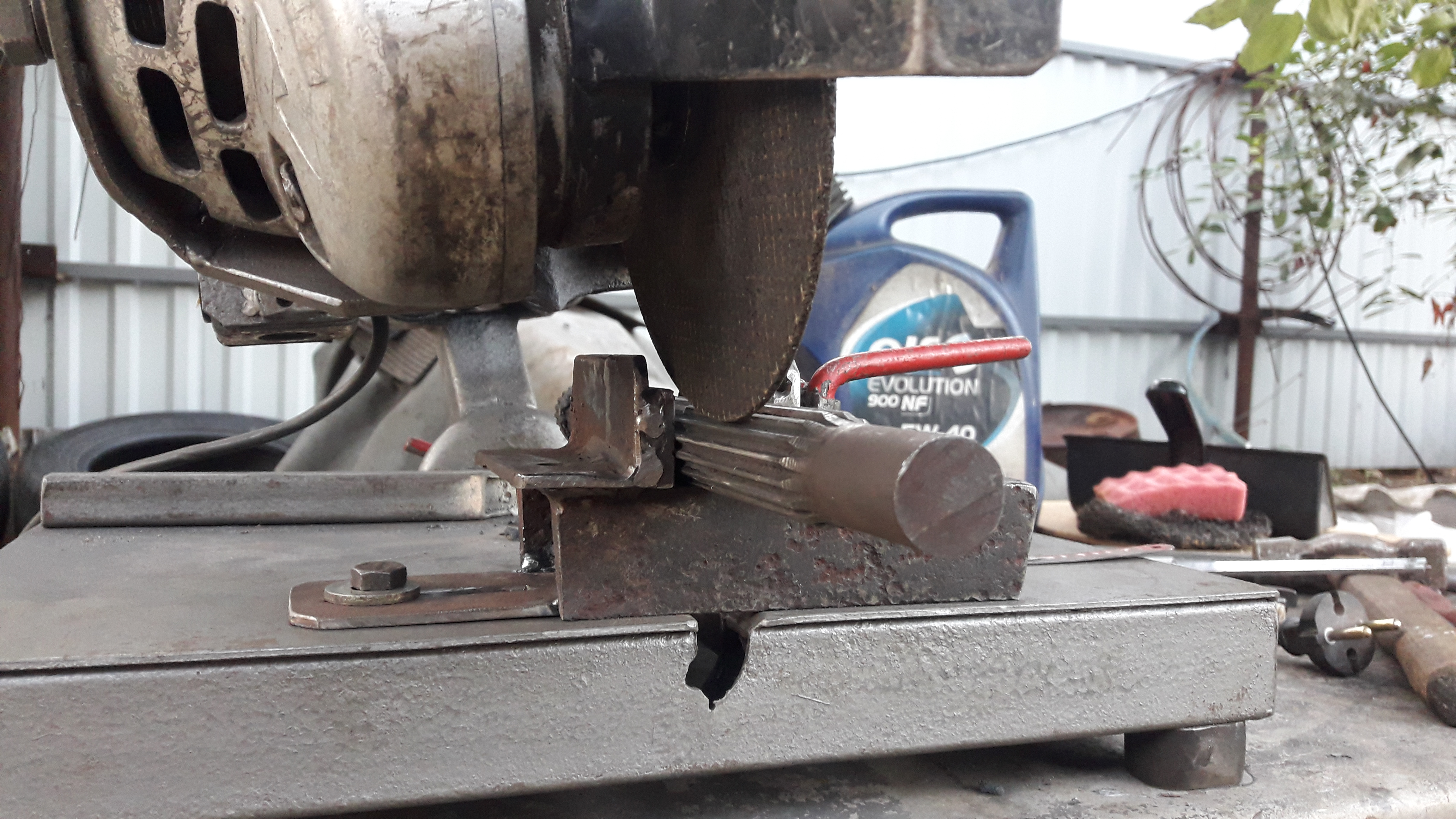

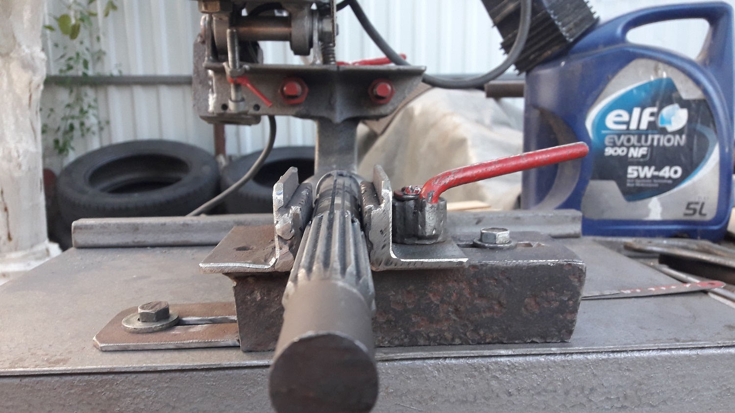

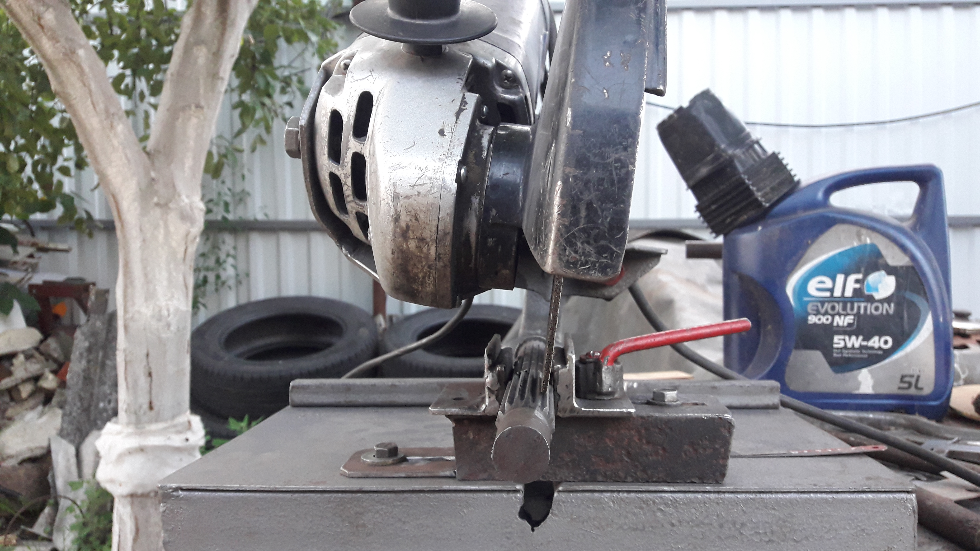

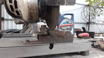

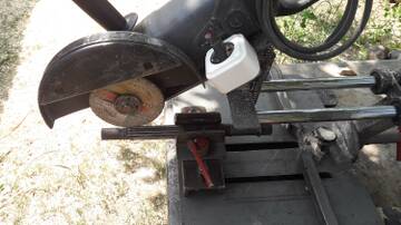

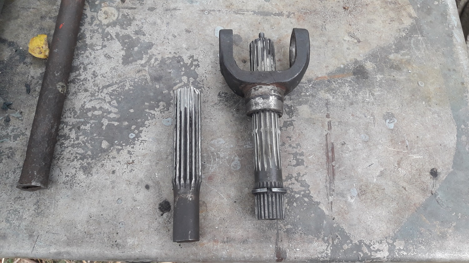

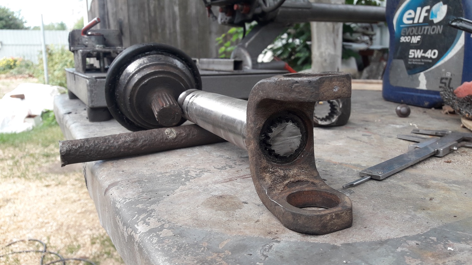

Вот и подходит время уборки картофеля, поэтому отложил все дела и занялся изготовлением промежуточного вала. Проточил на фольксвагеновской полуоси центрирующий хвостик
https://upforme.ru/uploads/000b/0b/c7/3452/t849927.jpg
Точил на своём станочке. Правда, заняла эта работа часа полтора, но получилось.
Соединил оригинал и полуось в трёх местах точками сварки.

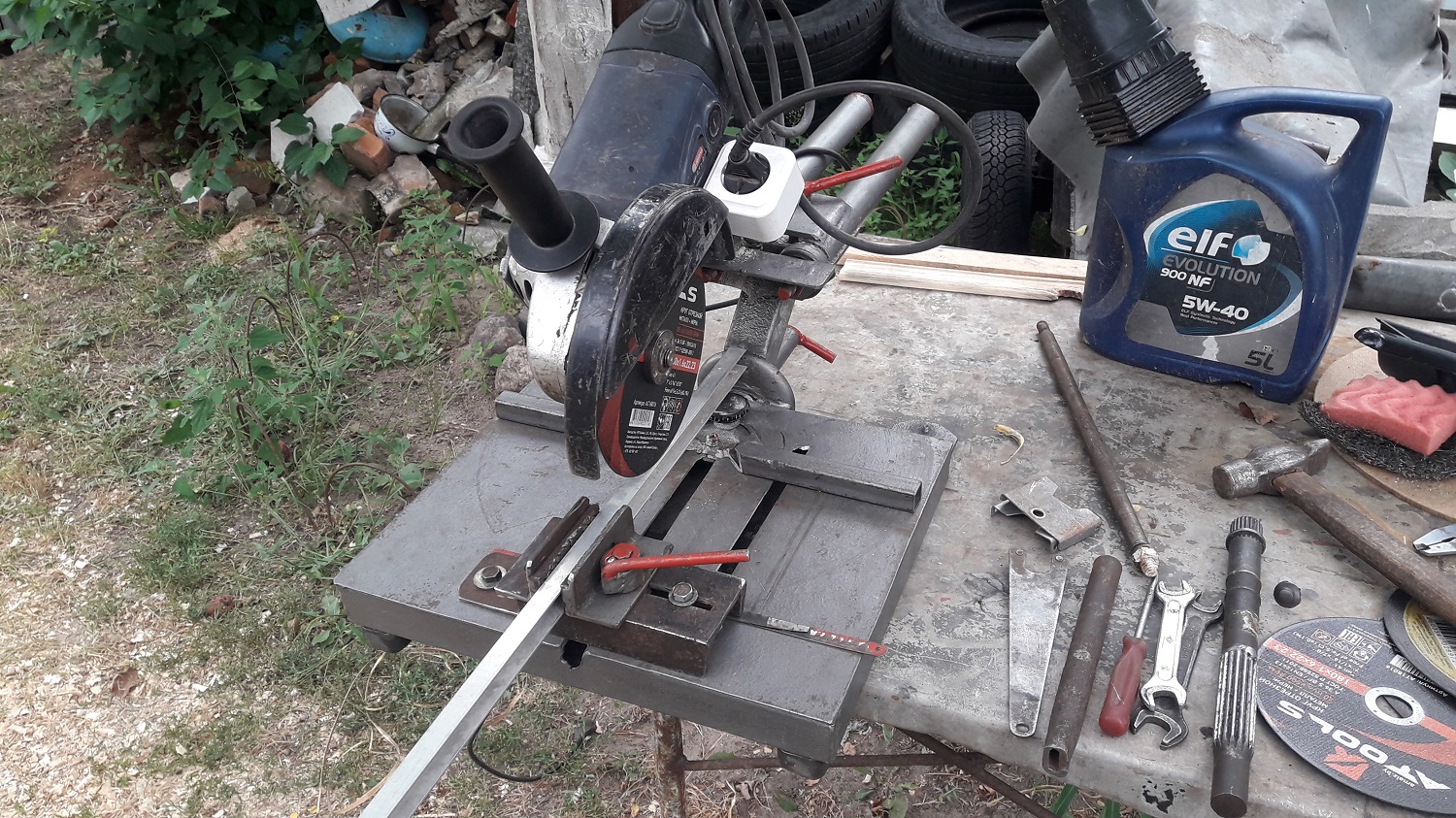

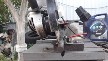

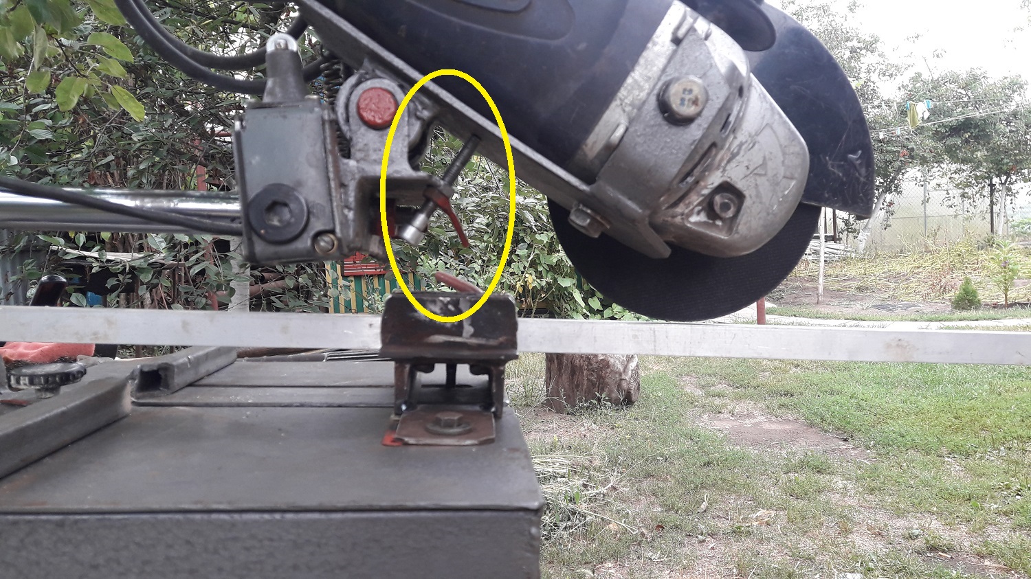

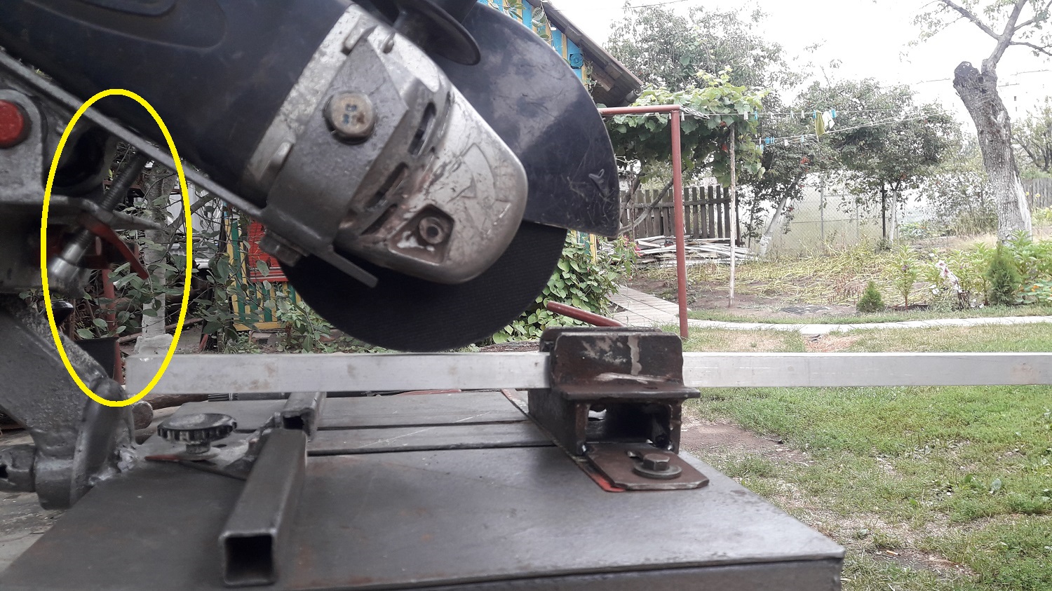

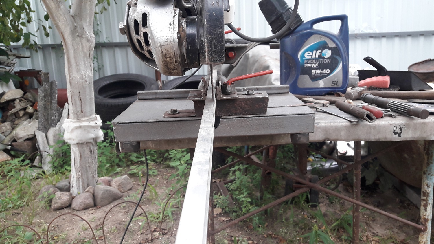

На самодельных тисках сделал крепления под стол торцовки. Выставил тиски с помощью дюралевого швеллера соосно направляющих.
https://upforme.ru/uploads/000b/0b/c7/3452/t857467.jpg
https://upforme.ru/uploads/000b/0b/c7/3452/t970826.jpg
https://upforme.ru/uploads/000b/0b/c7/3452/t246082.jpg
https://upforme.ru/uploads/000b/0b/c7/3452/t509300.jpg

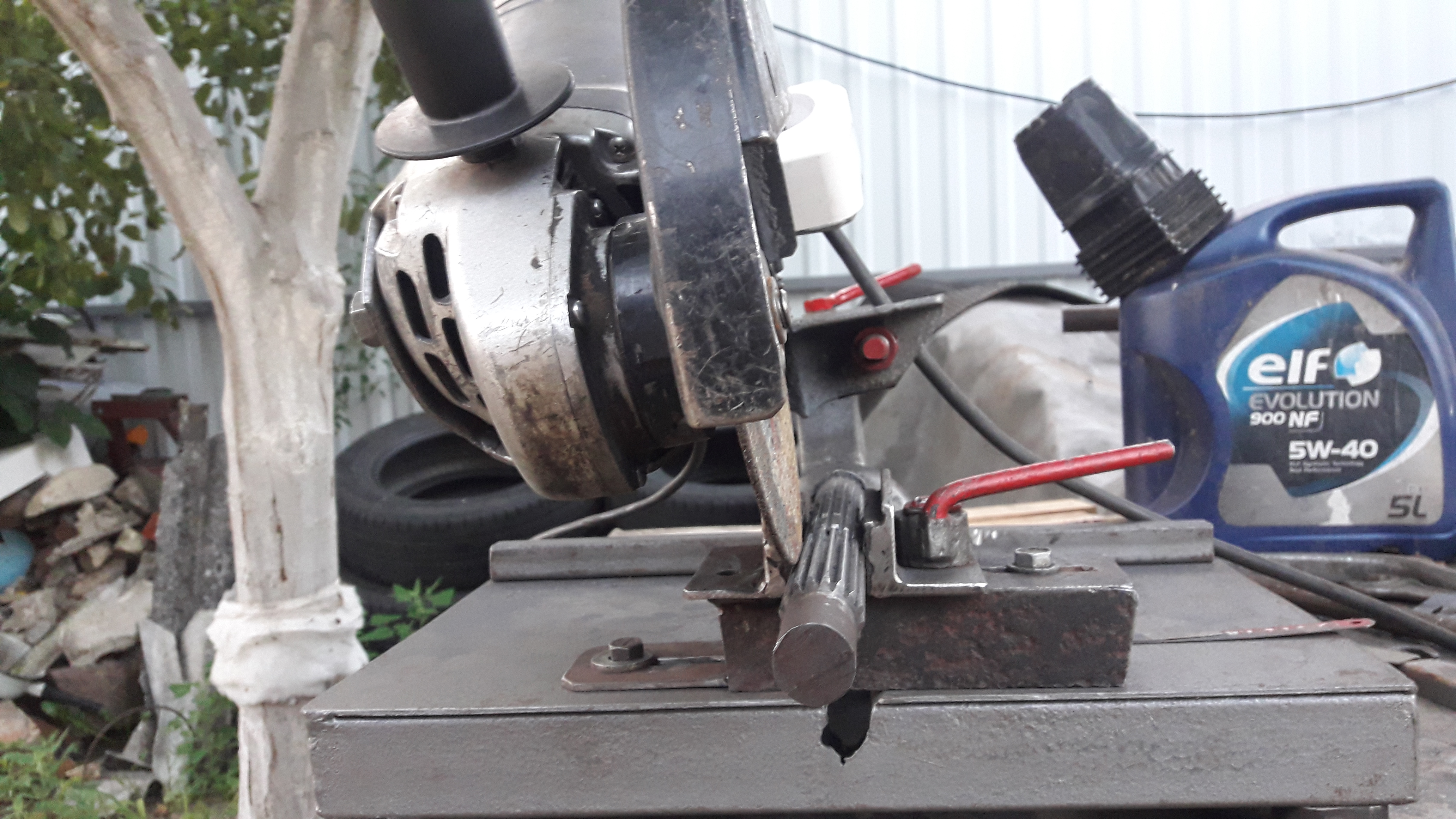

Установил на болгарку круг толщиной 1,4 мм для резки корня шлицов, зажал в тисках заготовку, выставил глубину реза  ограничивающим болтом ( выделен на фото выше) по образцовым шлицам. Поворот вала для нарезки последующего шлица делал при полностью опущенном диске.
https://upforme.ru/uploads/000b/0b/c7/3452/t862775.jpg
Пока вроде не плохо.
https://upforme.ru/uploads/000b/0b/c7/3452/t40844.jpg
После нарезки корня всех шлицов, наклонил торцовку с учётом угла фаски, установил диск толщиной 3 мм, прошёл одну сторону всех фасок.
https://upforme.ru/uploads/000b/0b/c7/3452/t176499.jpg
https://upforme.ru/uploads/000b/0b/c7/3452/t541669.jpg
Точно так-же сделал и вторую сторону фосок, но с наклоном в другую сторону
https://upforme.ru/uploads/000b/0b/c7/3452/t147664.jpg

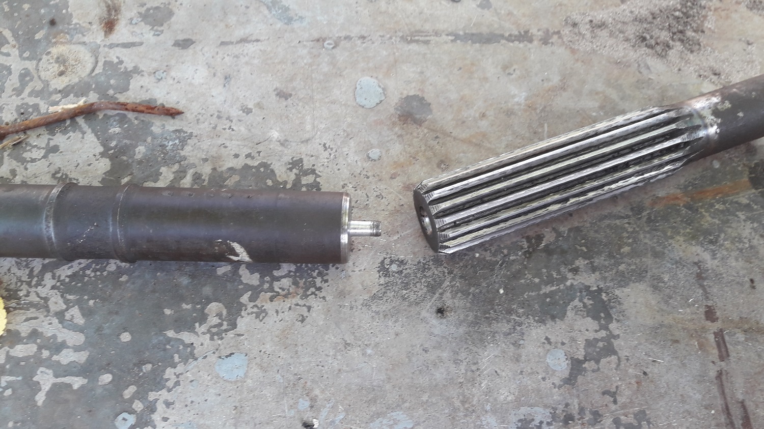

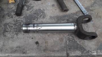

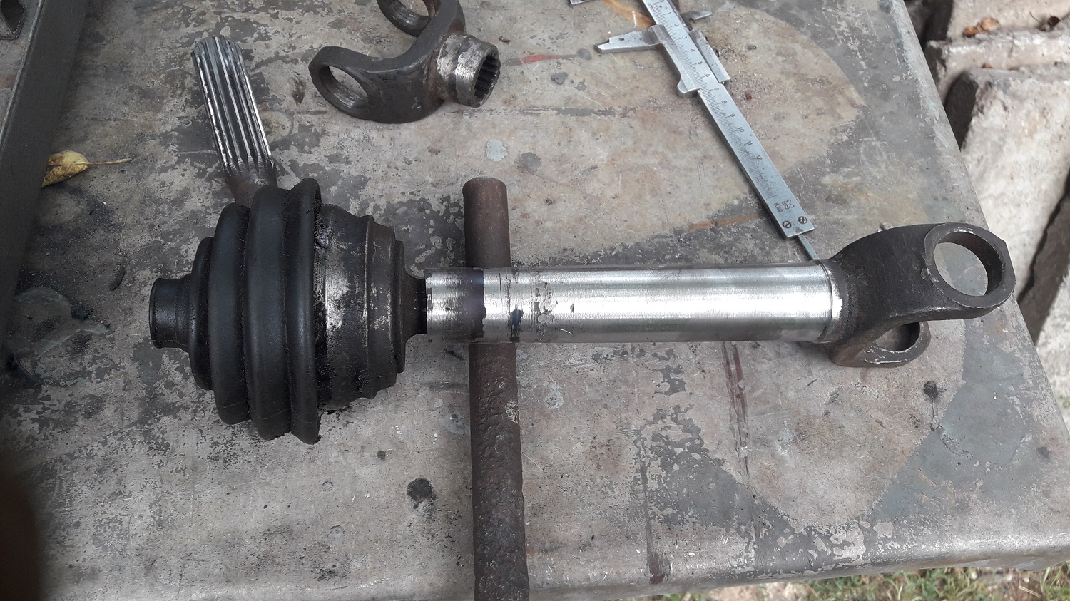

Даже не ожидал что получится так хорошо. Нарезанные шлицы вошли в вилку крестовины, до самых буртиков на полуоси, почти от руки. Через буртики прогнал вилку небольшим постукиванием молотка через деревяшку. Снялась вилка уже легче.
https://upforme.ru/uploads/000b/0b/c7/3452/t243976.jpg
https://upforme.ru/uploads/000b/0b/c7/3452/t389741.jpg
В длинную вилку, ударяя кулаком по доске,  полуось не смог догнать до упора в кольцо миллиметров 10 -15. Пришлось взять молоток.
https://upforme.ru/uploads/000b/0b/c7/3452/t258303.jpg

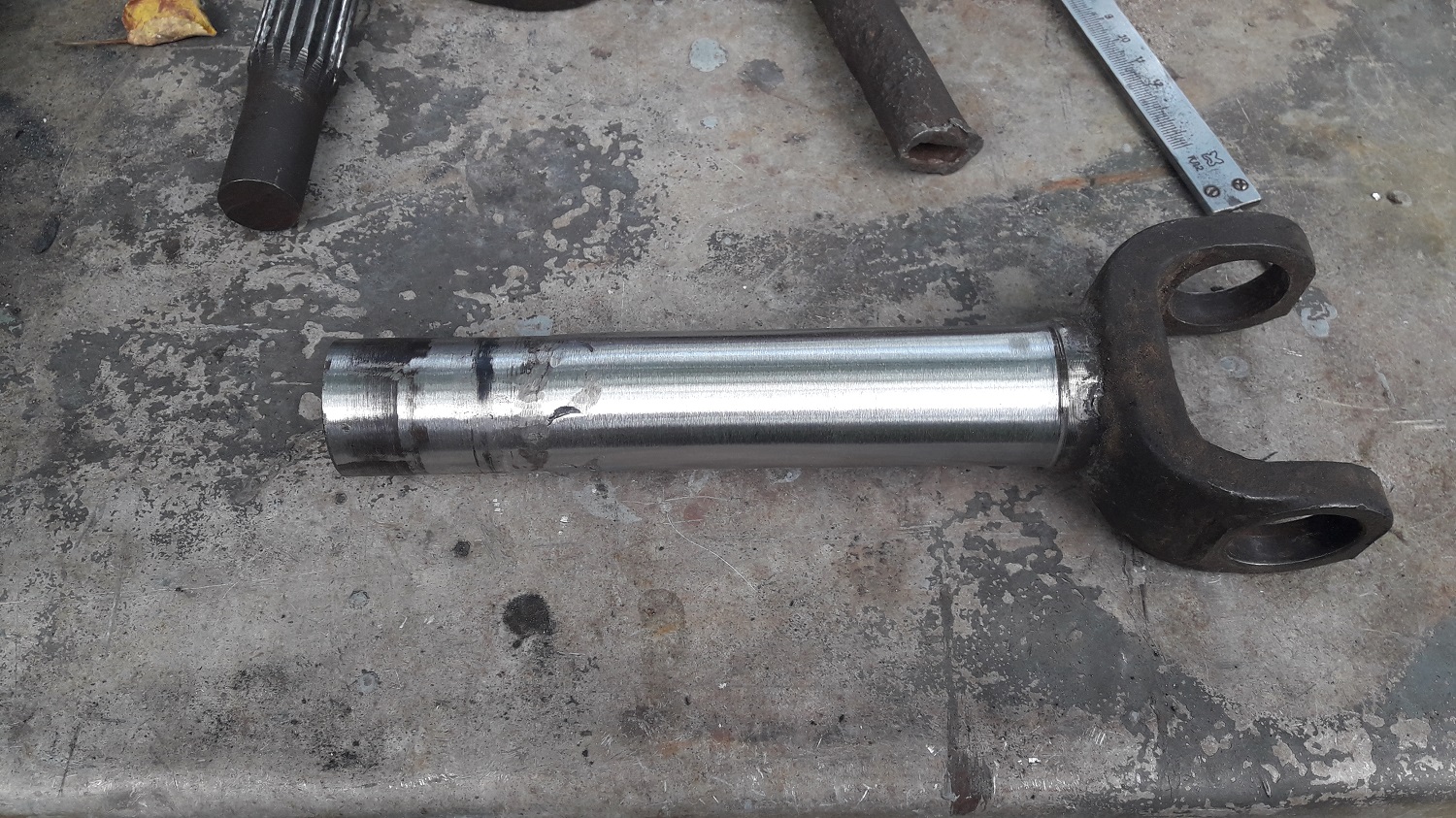

Надел на шлицы вторую часть шлицевой под ШРУС и сварил их вместе прямо по кольцу.
https://upforme.ru/uploads/000b/0b/c7/3452/t16275.jpg
https://upforme.ru/uploads/000b/0b/c7/3452/t536872.jpg
Так как длина шлицов большая, а посадка плотная, заклёпки не ставил. Кольцо, под сваркой, будет удерживать от осевого смещения.
Получился вот такой вал

Зачищая сварку на гриндере, прошёлся по всей длине. Диаметр вала стал около 32,8 мм.

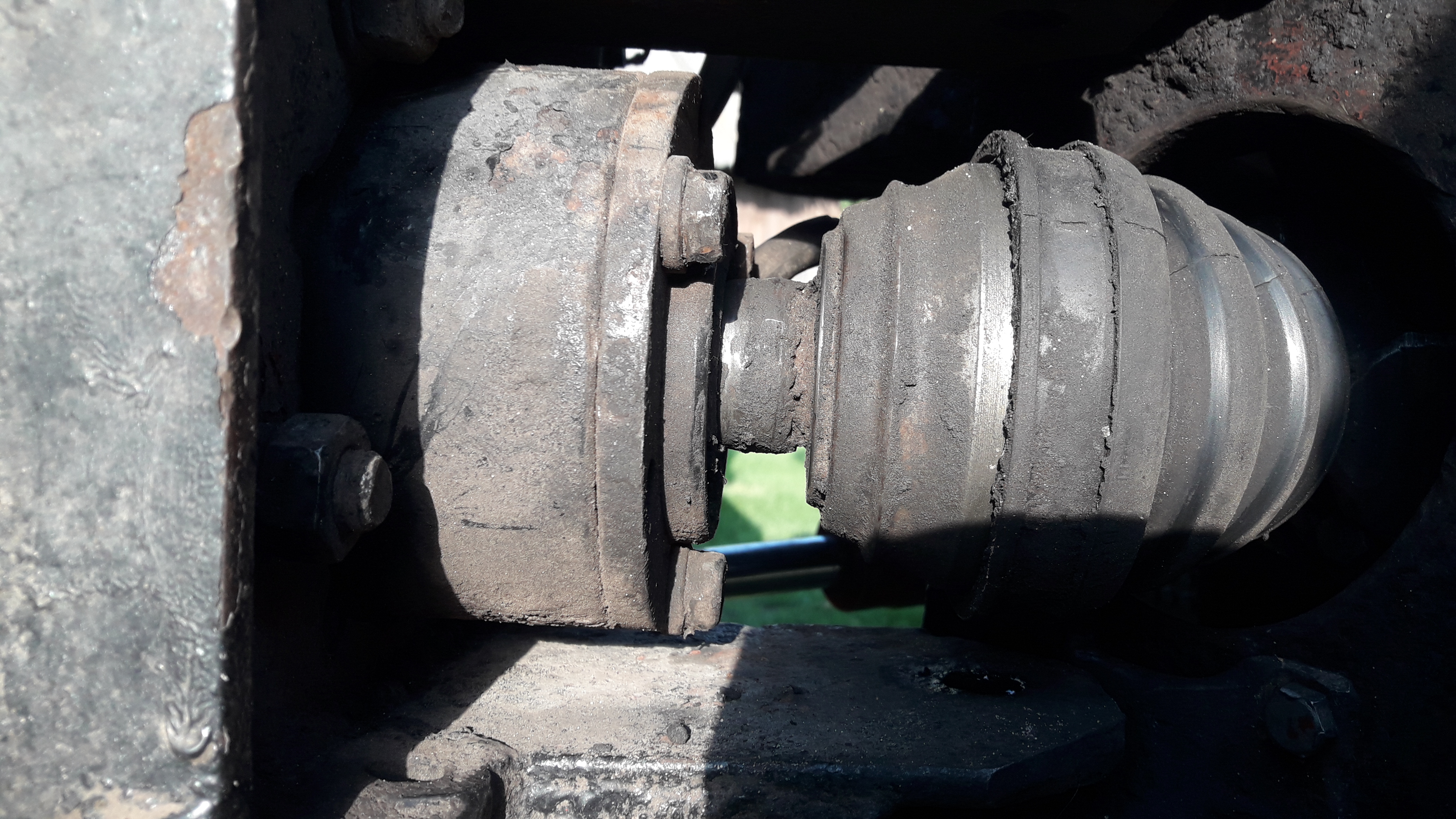

951

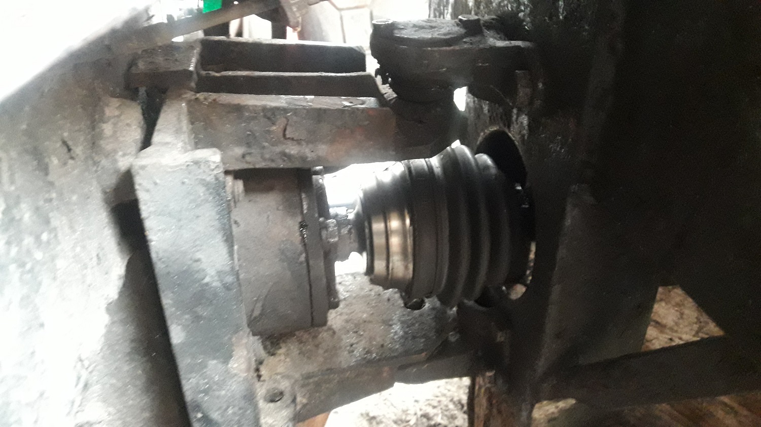

И всё-таки, диаметр 32,8 очень плотно заходит в ступицу Уаз. Пришлось проточить её до 32 мм. Вставилась свободно.
https://upforme.ru/uploads/000b/0b/c7/3452/t563049.jpg
https://upforme.ru/uploads/000b/0b/c7/3452/t797446.jpg

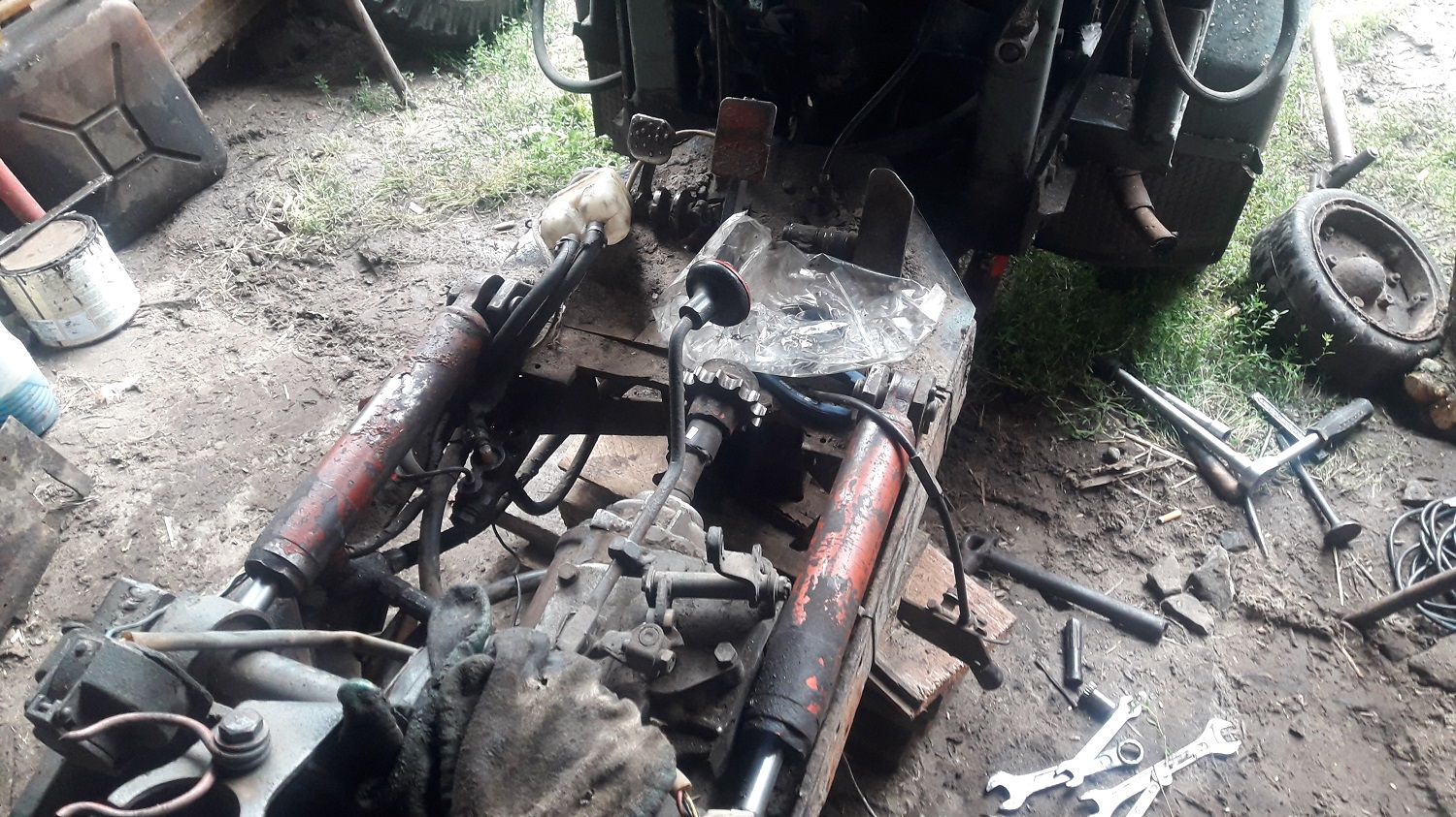

Для замены вала пришлось разобрать всю заднюю полураму.
https://upforme.ru/uploads/000b/0b/c7/3452/t515030.jpg

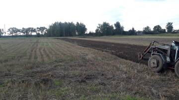

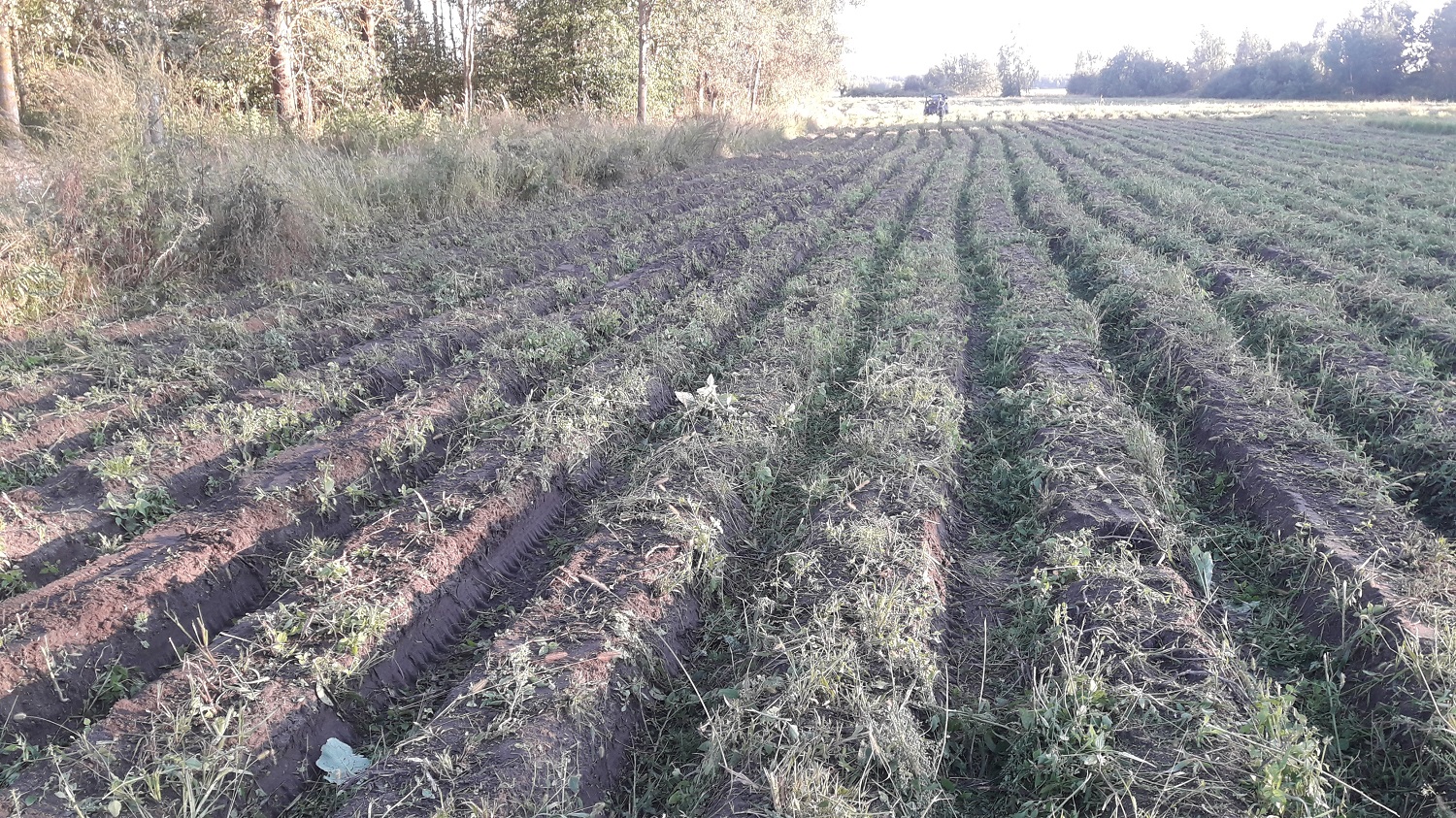

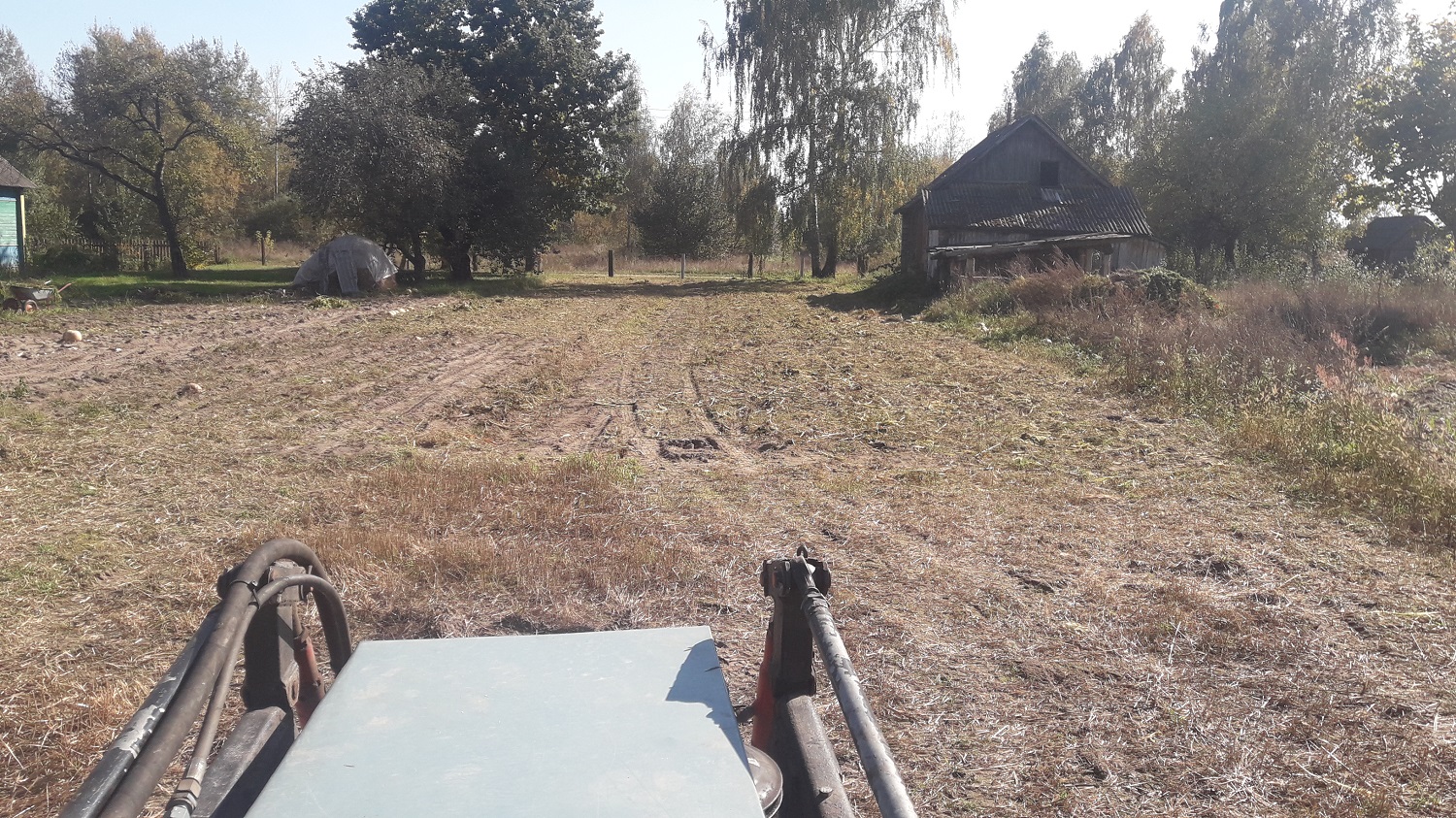

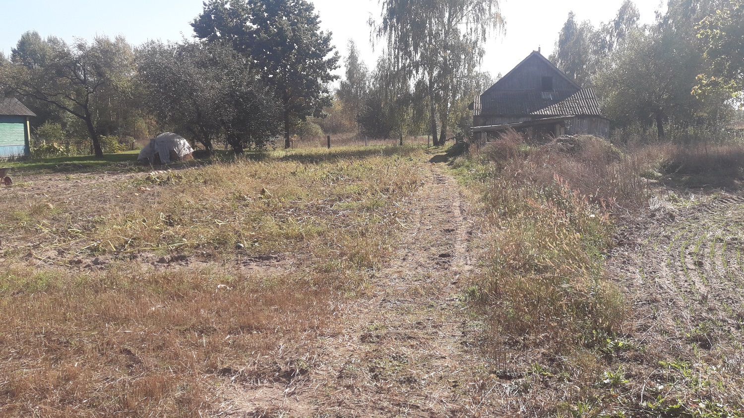

Прицепил косилку, скосил ботву.
https://upforme.ru/uploads/000b/0b/c7/3452/t157214.jpg
https://upforme.ru/uploads/000b/0b/c7/3452/t806048.jpg

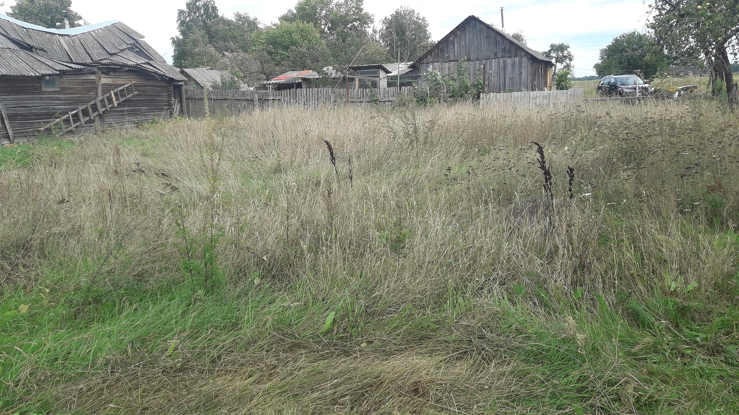

Хозяйка участка попросила хоть немного сбить бурьян в саду, не кошенный уже много лет
https://upforme.ru/uploads/000b/0b/c7/3452/t641232.jpg
https://upforme.ru/uploads/000b/0b/c7/3452/t656425.jpg

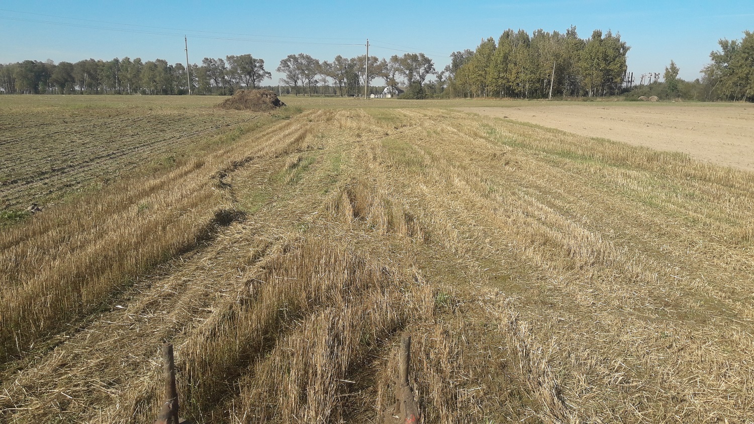

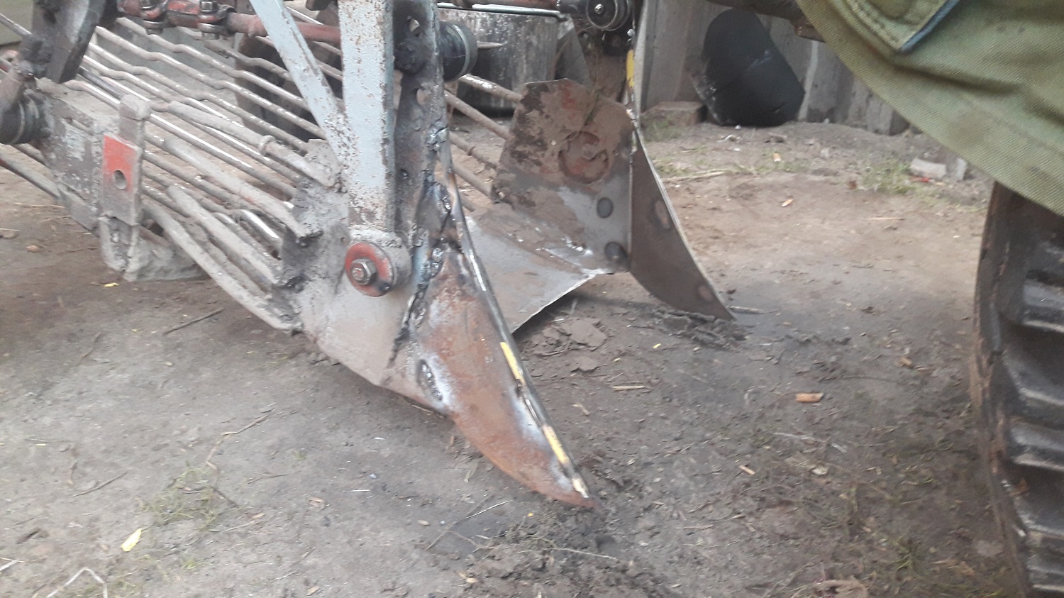

В прошлом сезоне, для уборки ботвы переделывал культиватор. Но это очень много работы. В этом сезоне решил сделать более простой агрегат из подручных материалов. Вот что получилось.
https://upforme.ru/uploads/000b/0b/c7/3452/t746572.jpg
https://upforme.ru/uploads/000b/0b/c7/3452/t95004.jpg
Работает очень даже не плохо. Вот только фото не сделал. Телефон разрядился.

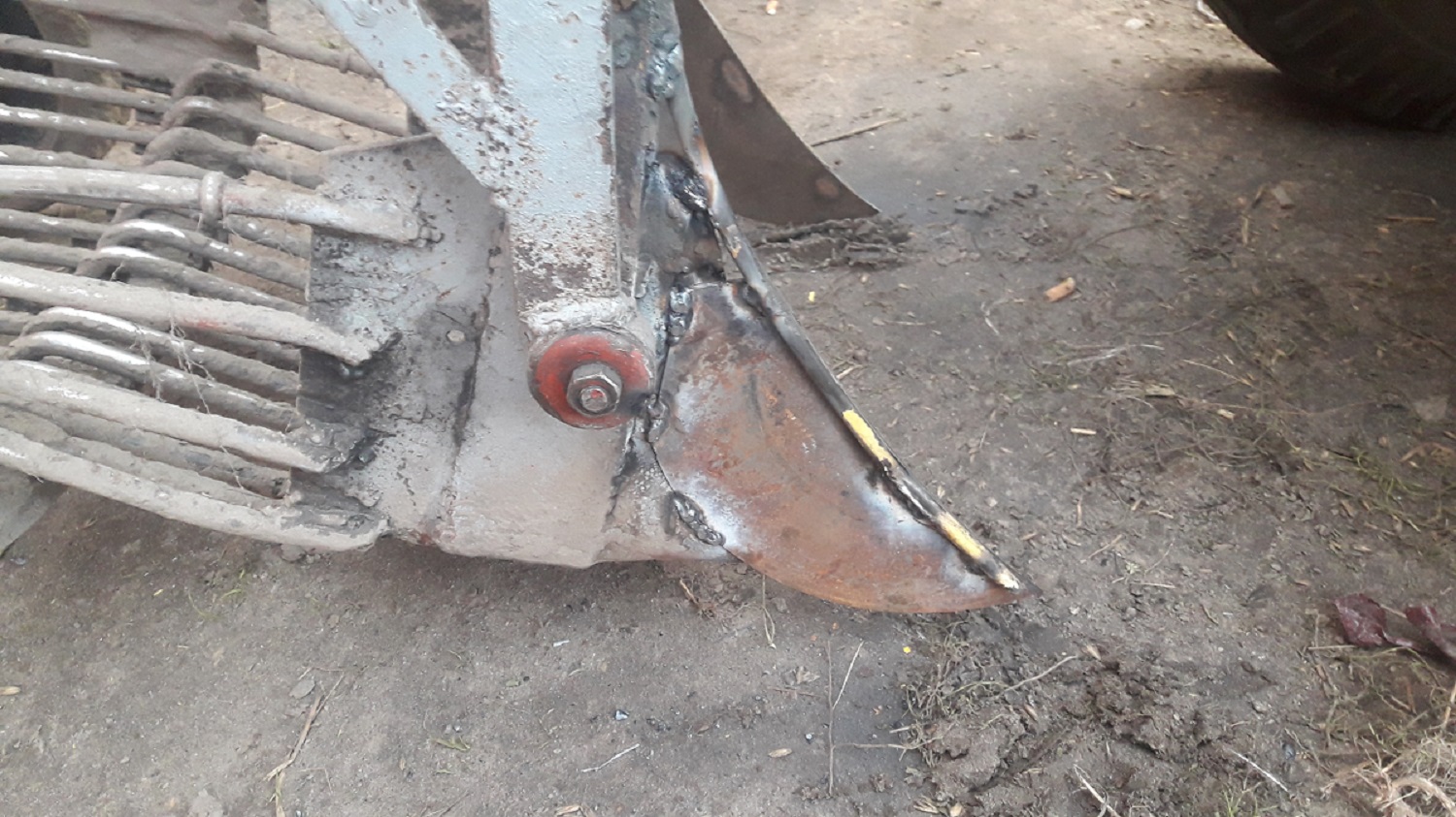

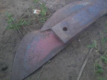

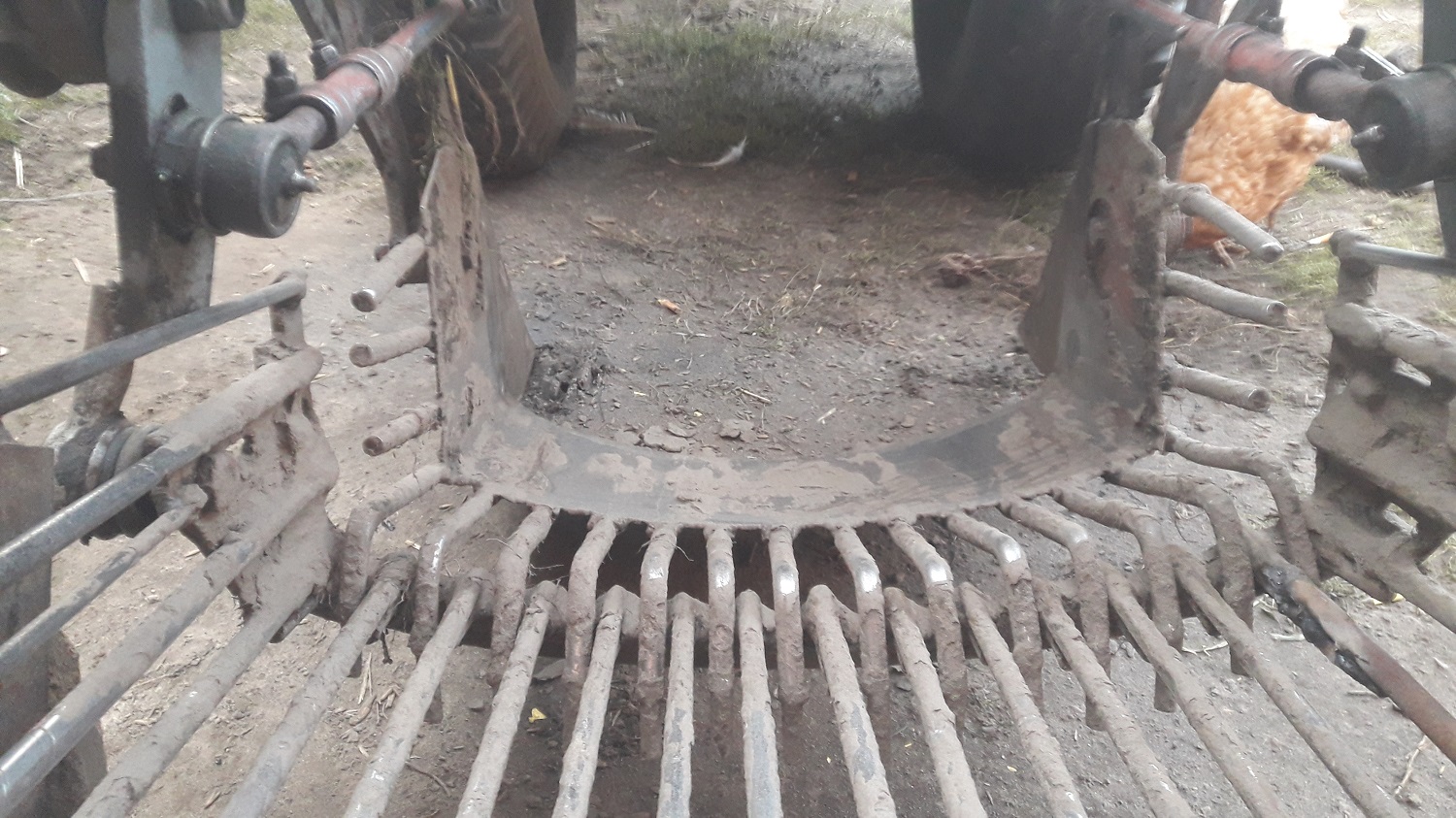

В прошлых сезонах устанавливал на лемех копалки маленькие диски. По мягкой траве они работали отлично. А вот если трава жёсткая, ползучая,тогда диск вдавливает её в грунт, лемех подхватывает корни и стебли этой травы зажимает между диском и лемехам. Вытаскивать эти стебли тяжеловато без съёма диска. Думал как справится с такой травой. Пришла мысль использовать для этих целей что-то типа стебле подъёмника зерноуборочного комбайна для полёглых хлебов. Получилась вот такая конструкция.
https://upforme.ru/uploads/000b/0b/c7/3452/t599349.jpg
https://upforme.ru/uploads/000b/0b/c7/3452/t820825.jpg
https://upforme.ru/uploads/000b/0b/c7/3452/t59729.jpg

Очередной сезон закончен.Вот так я убирал солому
Вчера убрал урожай тыквы.
Что-бы не дёргать длинные плети ботвы этой ягоды ( подбивают плуг) .....
https://upforme.ru/uploads/000b/0b/c7/3452/t912847.jpg
..... навесил косилку, установил плоскость резания триммера под углом к поверхности почвы ....
https://upforme.ru/uploads/000b/0b/c7/3452/t309338.jpg
.....  на первой пониженной и третьей передаче ВОМа, при 3000 об/ мин двигателя, перетер их

Вот здесь замерял обороты ВОМа
https://upforme.ru/uploads/000b/0b/c7/3452/t302949.jpg
Тестер показал
https://upforme.ru/uploads/000b/0b/c7/3452/t399120.jpg
Эту цифру нужно умножить на  передаточное редуктора косилки 1,75.
Всё перепахал.
https://upforme.ru/uploads/000b/0b/c7/3452/t648907.jpg
Прицепил сеялку
https://upforme.ru/uploads/000b/0b/c7/3452/t921389.jpg
посеял пшеницу.
https://upforme.ru/uploads/000b/0b/c7/3452/t213729.jpg

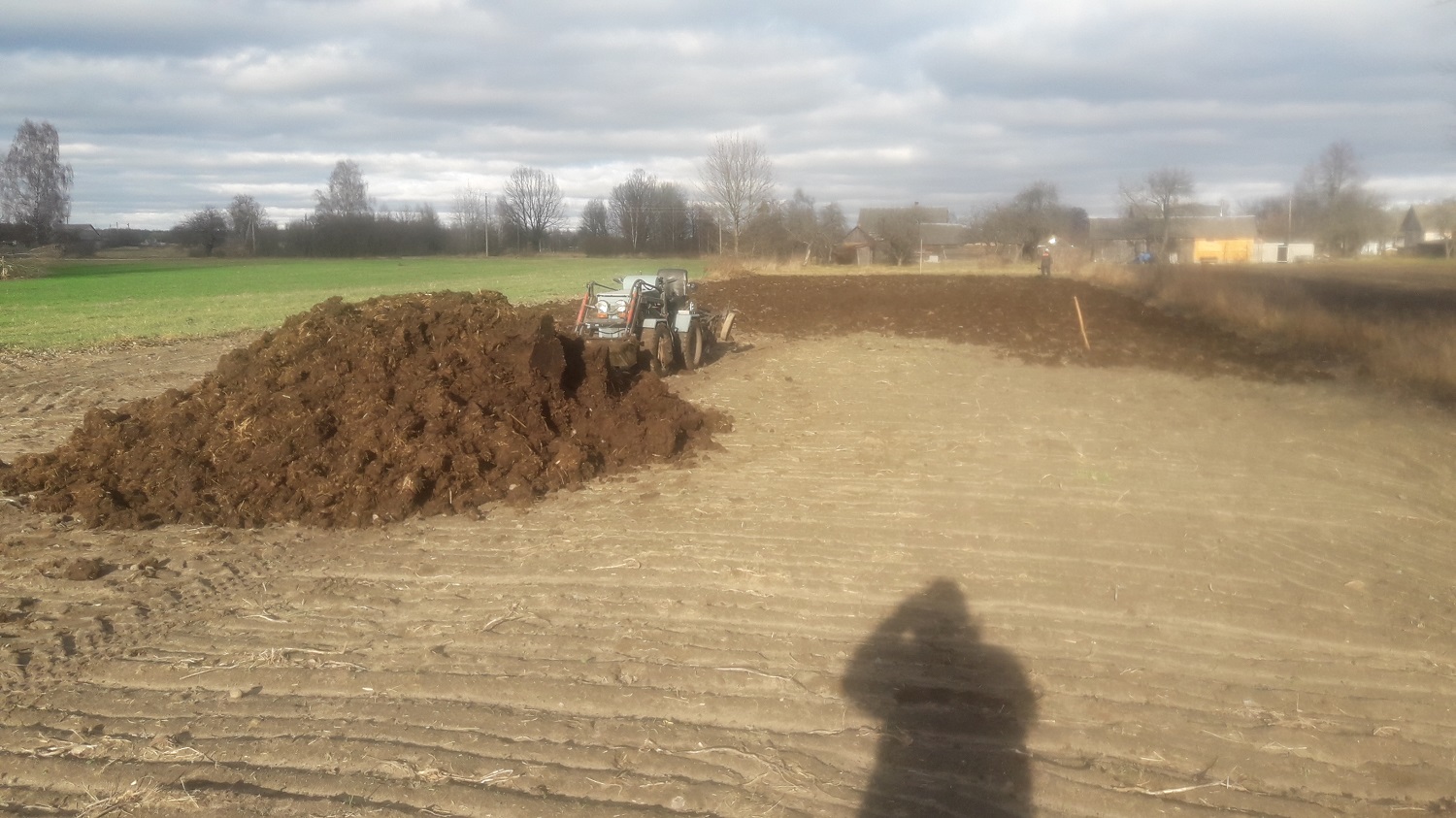

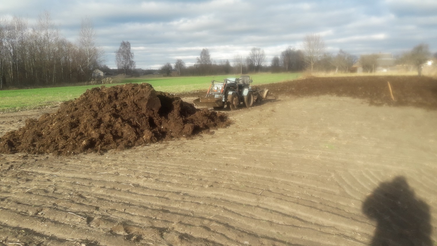

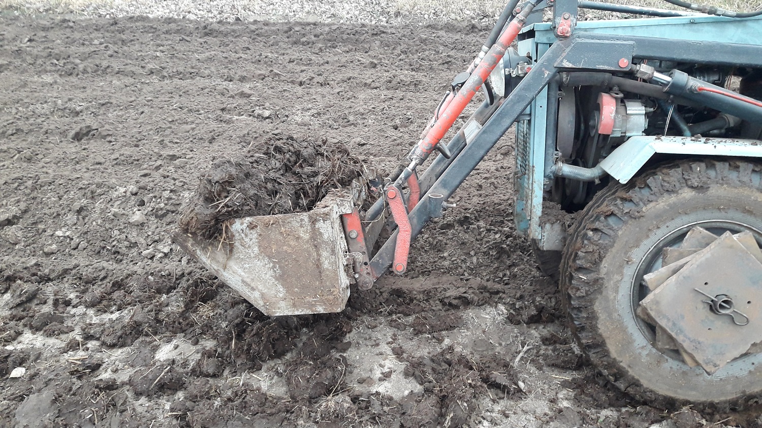

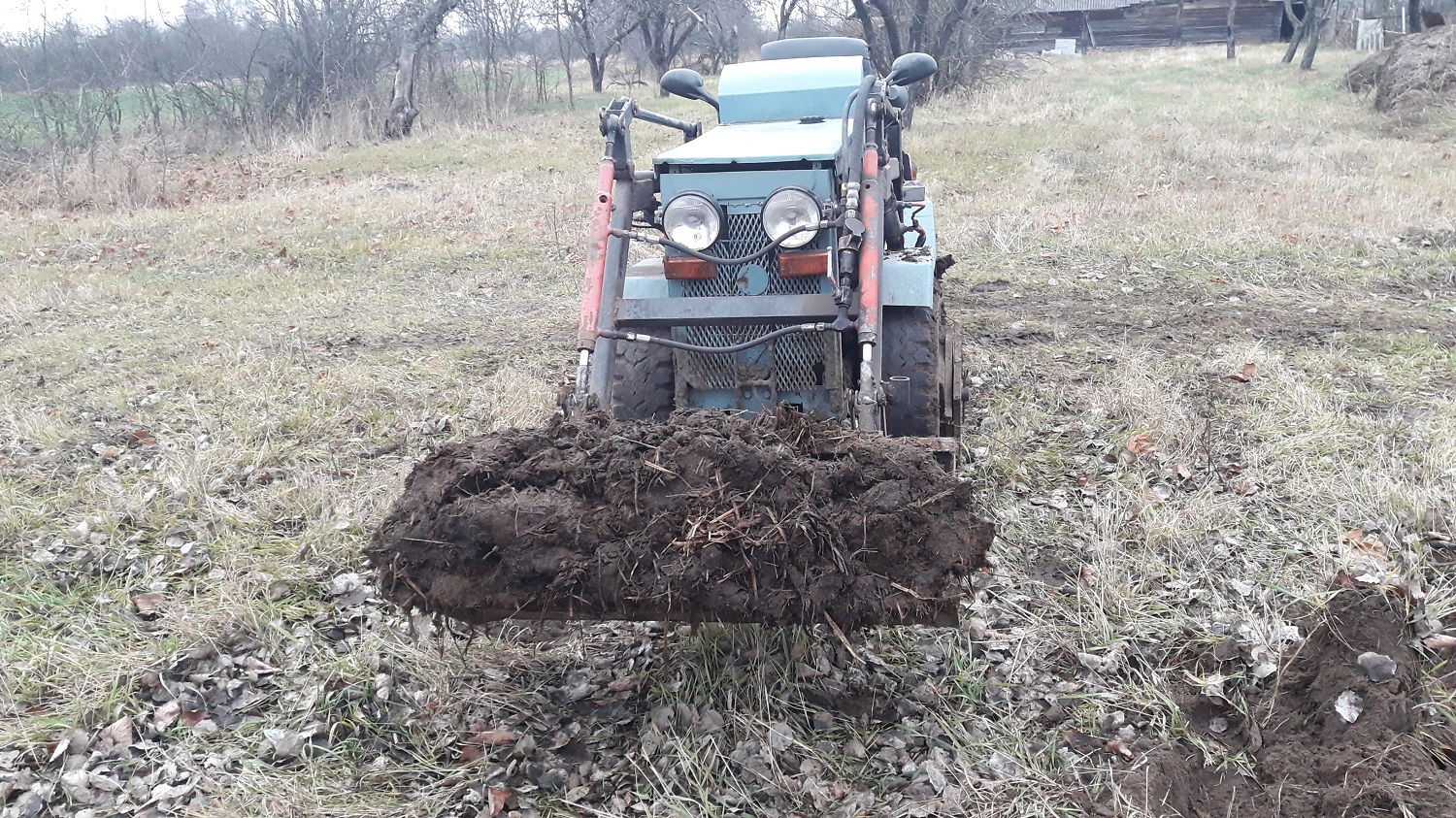

Привезли две телеги натурального удобрения.
https://upforme.ru/uploads/000b/0b/c7/3452/t449267.jpg

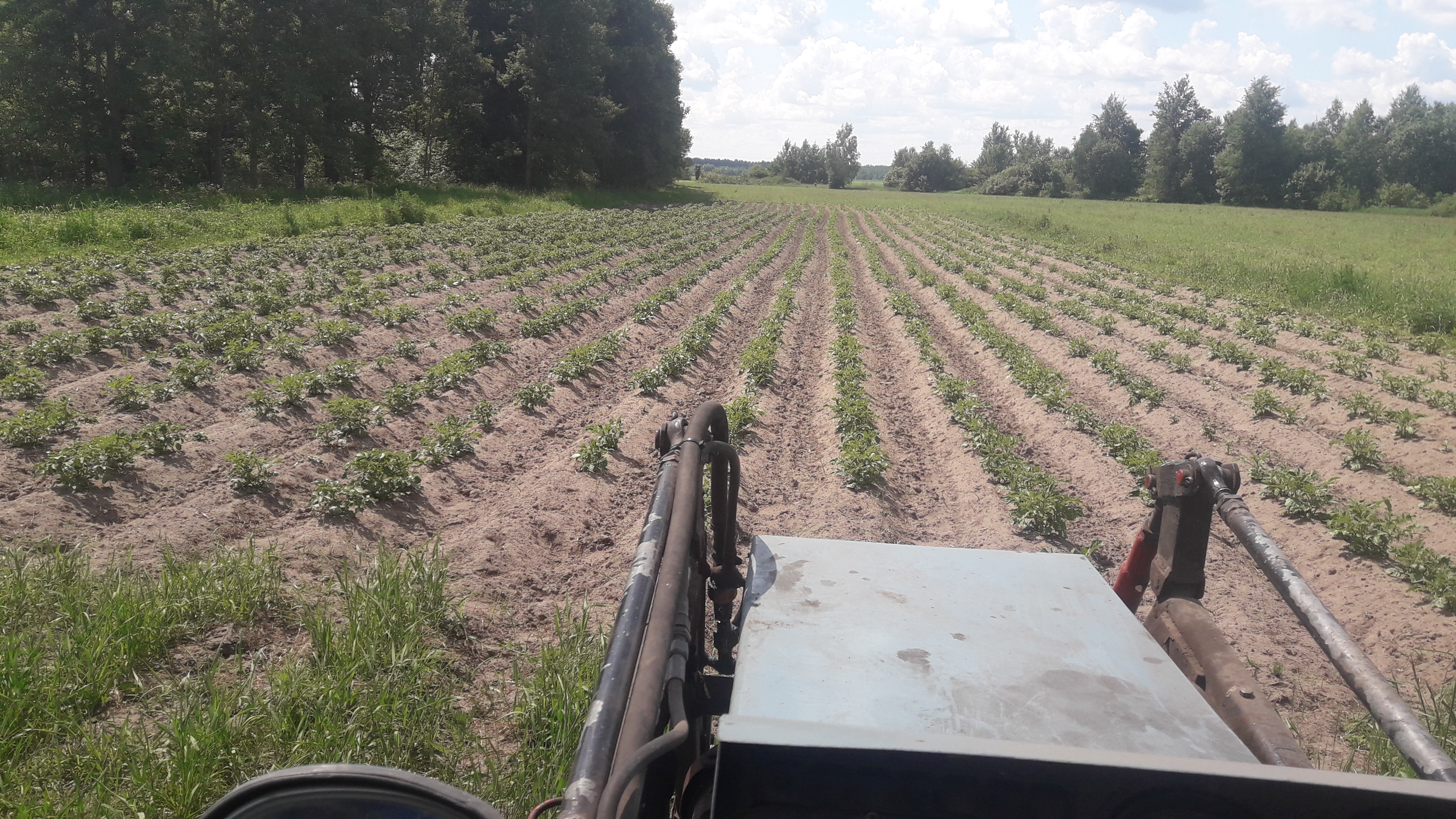

При развозке этого добра, МТ сильно буксовал. Прицепил на навеску плуг и блины для пахоты на колесо. Одну телегу развёз и разбросал, так как работал уже по навозу. А вот когда упёрся в свежую кучу на песке, что-то щёлкнуло и перед перестал работать.
https://upforme.ru/uploads/000b/0b/c7/3452/t179849.jpg

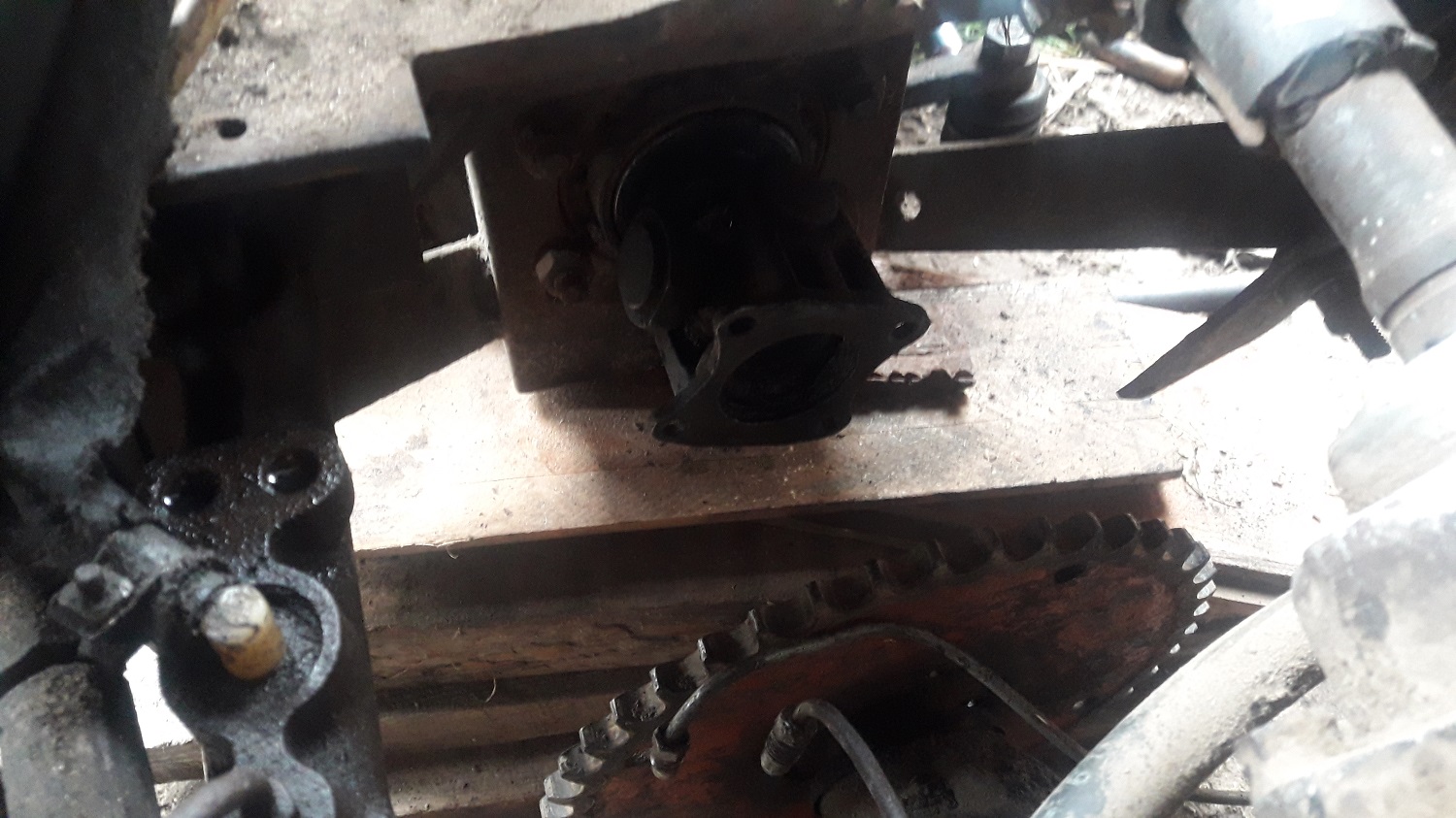

Понял, что скорее всего, перекрутило догруженную полуось. Разобрал,
https://upforme.ru/uploads/000b/0b/c7/3452/t110845.jpg
Фаска была очень маленькая, вот и не выдержала сварка.
https://upforme.ru/uploads/000b/0b/c7/3452/t773265.jpg
Разделал стык зачистным кругом почти до центрирующего штифта. Заварил и обработал болгаркой.
https://upforme.ru/uploads/000b/0b/c7/3452/t991051.jpg
https://upforme.ru/uploads/000b/0b/c7/3452/t812926.jpg
Положил новые накладки.
https://upforme.ru/uploads/000b/0b/c7/3452/t970235.jpg
Закончил работу.
https://upforme.ru/uploads/000b/0b/c7/3452/t19376.jpg

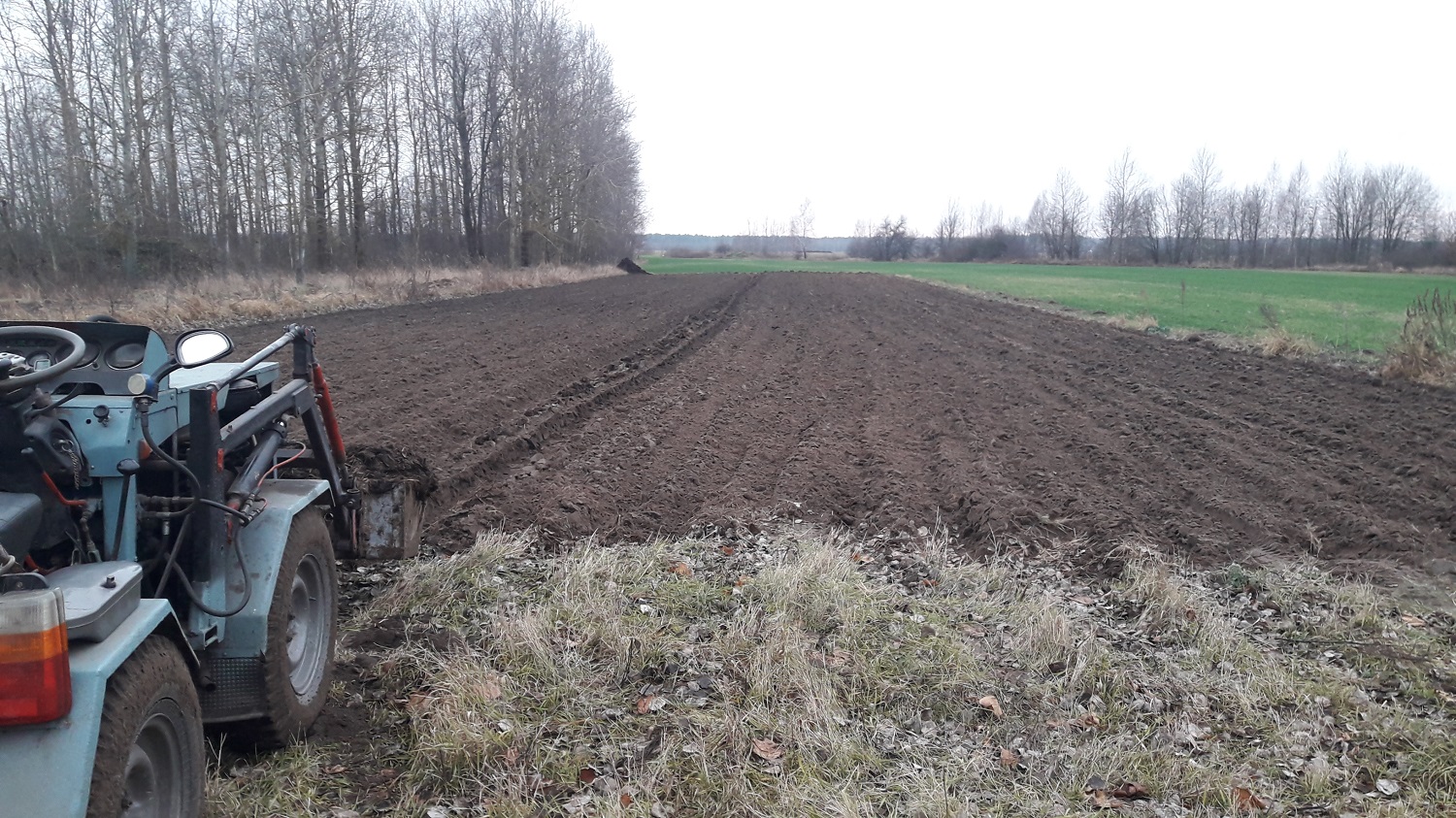

На следующий день начал пахать. Буксует.
https://upforme.ru/uploads/000b/0b/c7/3452/t433853.jpg
Уменьшил глубину пахоты по максимуму, на сколько позволяет регулировка колеса.
https://upforme.ru/uploads/000b/0b/c7/3452/t322011.jpg
Пошёл лучше, но всё равно  буксует. Догрузил ещё перед, зачерпнув навоза.
https://upforme.ru/uploads/000b/0b/c7/3452/t505676.jpg
https://upforme.ru/uploads/000b/0b/c7/3452/t306378.jpg
Только тогда более-менее пошёл. Всё перековырял.Даже получилось вроде не плохо.
https://upforme.ru/uploads/000b/0b/c7/3452/t249968.jpg
https://upforme.ru/uploads/000b/0b/c7/3452/t661842.jpg
https://upforme.ru/uploads/000b/0b/c7/3452/t690283.jpg
Полуось держит. Сезон закончен.
954
это беда всех сварных полуосей. и если кто-то утверждает, что у него не рвет сварные полуоси, то это дело не в качестве соединения, а в отсутствии должной нагрузки.

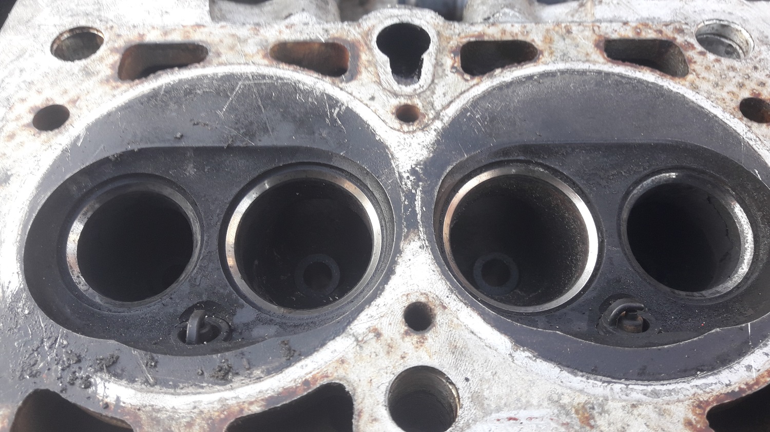

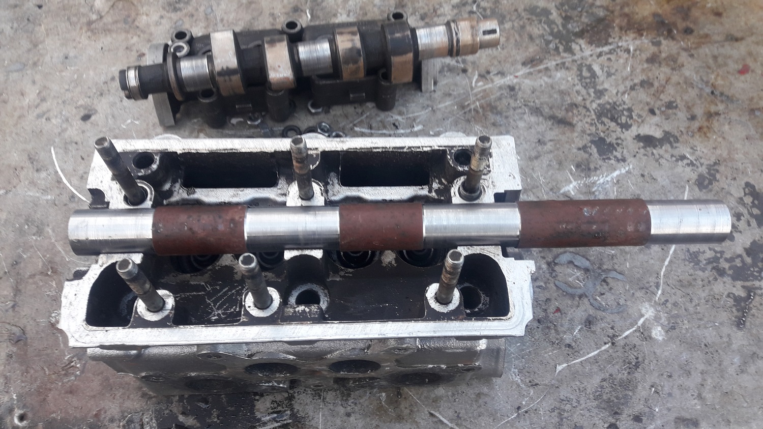

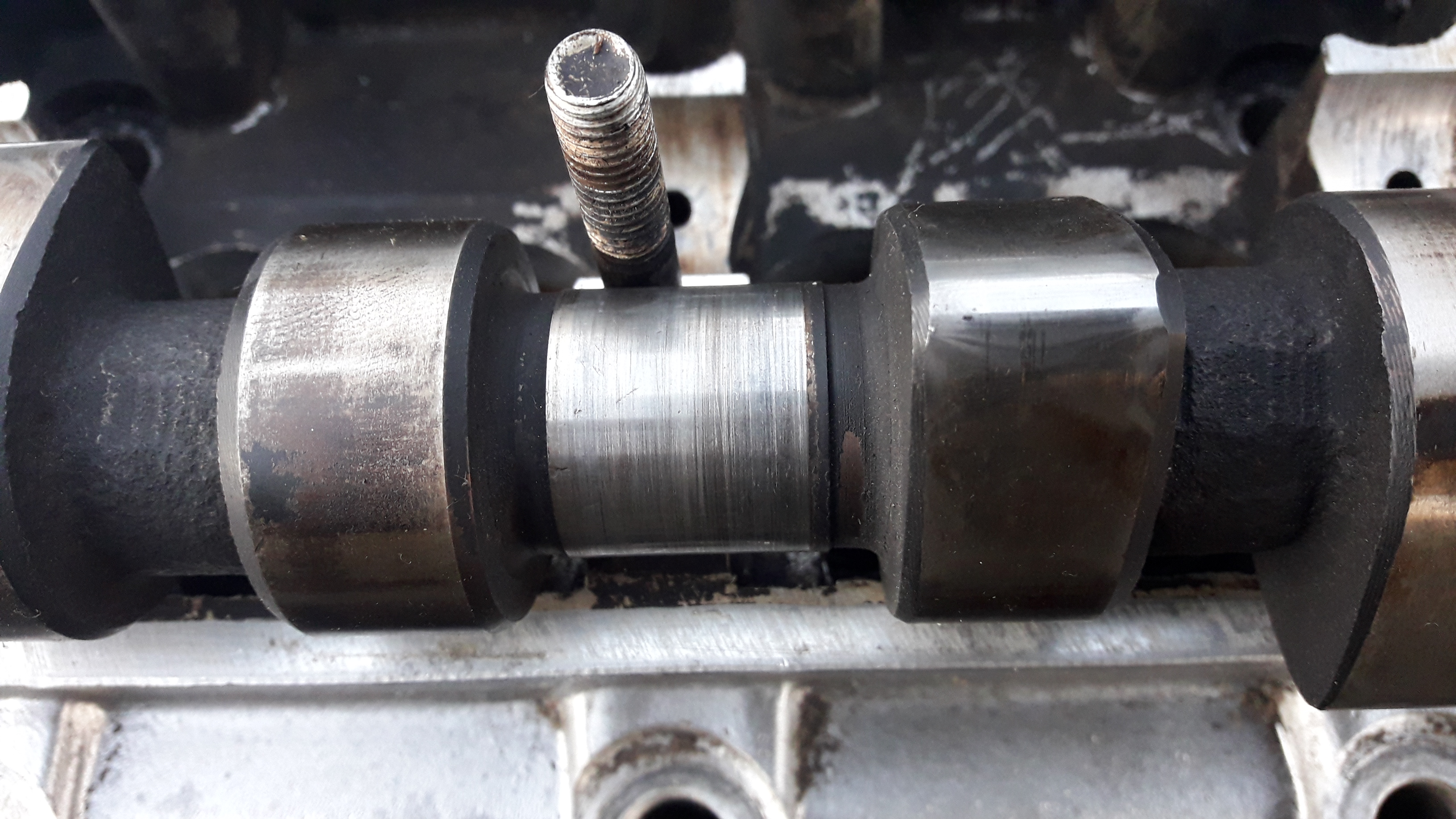

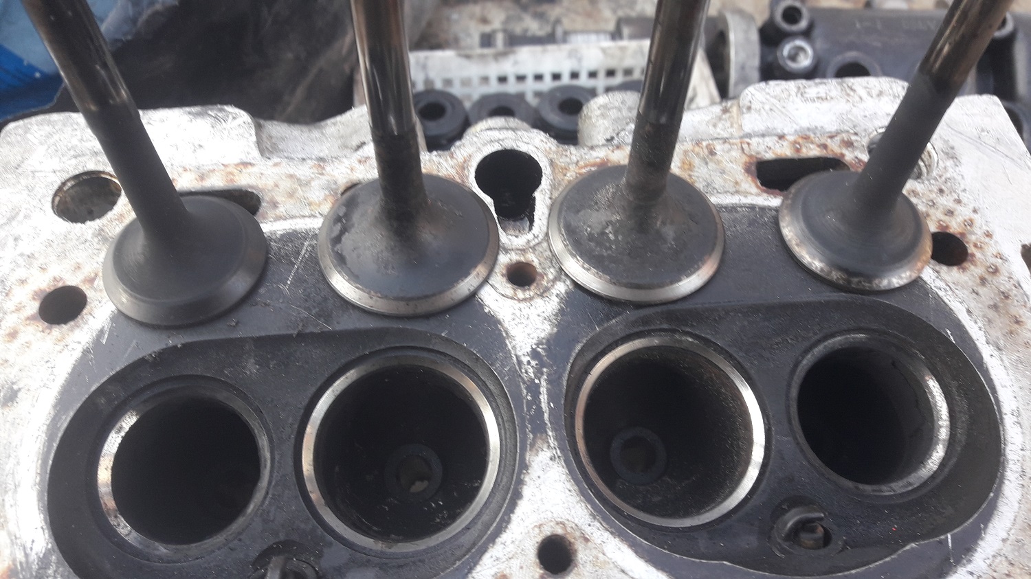

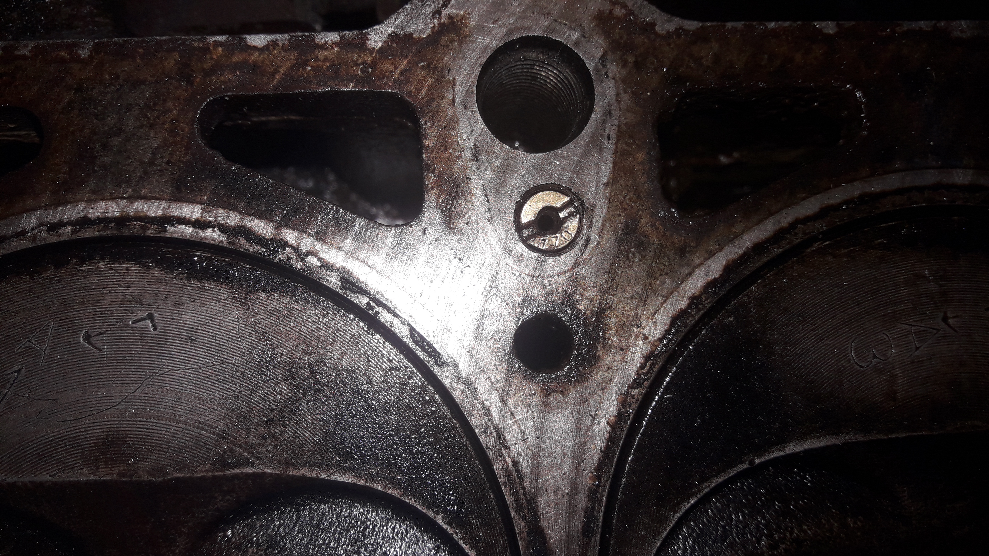

Подходит время очередного сезона. Хотел подготовить и установить резервный двигатель, но видимо не получится. После разборки и дефектовки двигателя, блок и поршневая в пределах допусков.

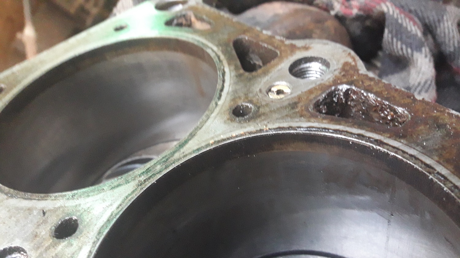

https://upforme.ru/uploads/000b/0b/c7/3452/t610485.jpg
При замерах кольцом, вытащенным из первого поршня, в верхней, не тронутой части цилиндра, зазор в замке кольца 0,40, в зоне работы колец зазор 0,43. По допускам зазор должен быть 0,25 - 0,45 мм, максимальный 1,0 мм. По внешнему виду выработки цилиндров практически нет, компрессионные кольца видно что стали уже. Вкладыши коленвала тоже в идеальном состоянии. Толщина упорных полуколец, вместо 2,31 -2,36, стали 2,25. Осевой люфт коленвала 0,27, допустимый 0,06 - 0,26 , максимальный 0,35. Так что по блоку нужно заменить только компрессионные кольца и упорные полукольца коленвала. Видимо, пробег у этого двигателя не очень большой, так как и клапана и сёдла тоже в очень хорошем состоянии.
https://upforme.ru/uploads/000b/0b/c7/3452/t612559.jpg
https://upforme.ru/uploads/000b/0b/c7/3452/t702920.jpg

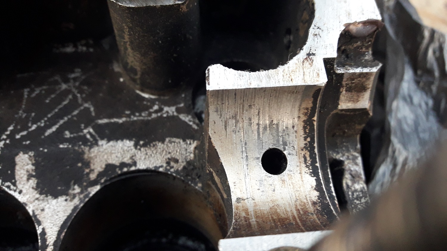

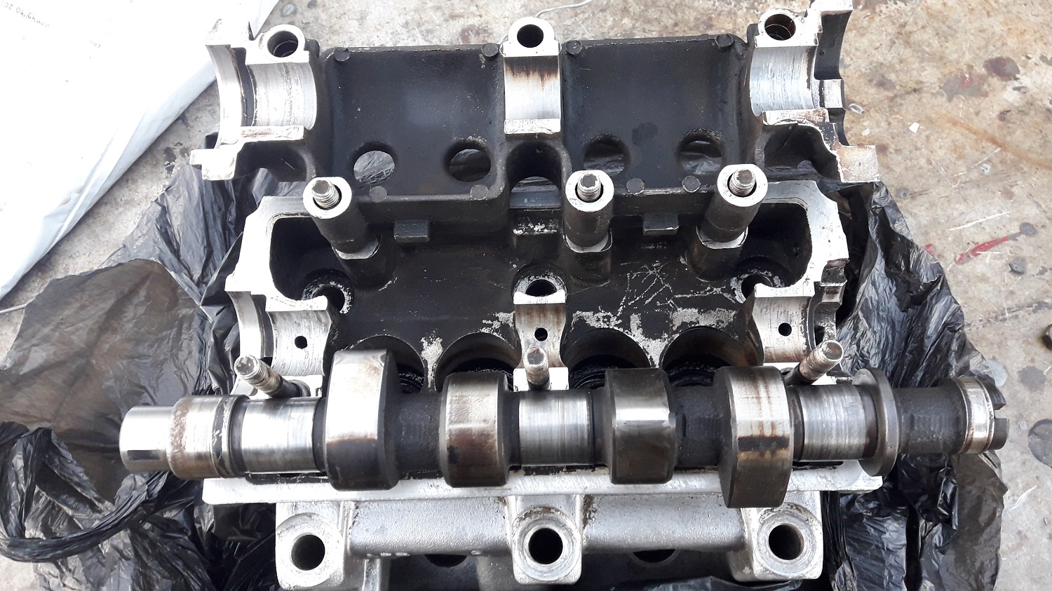

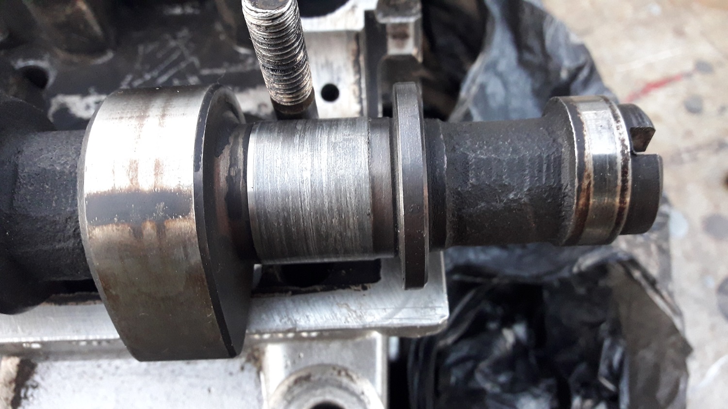

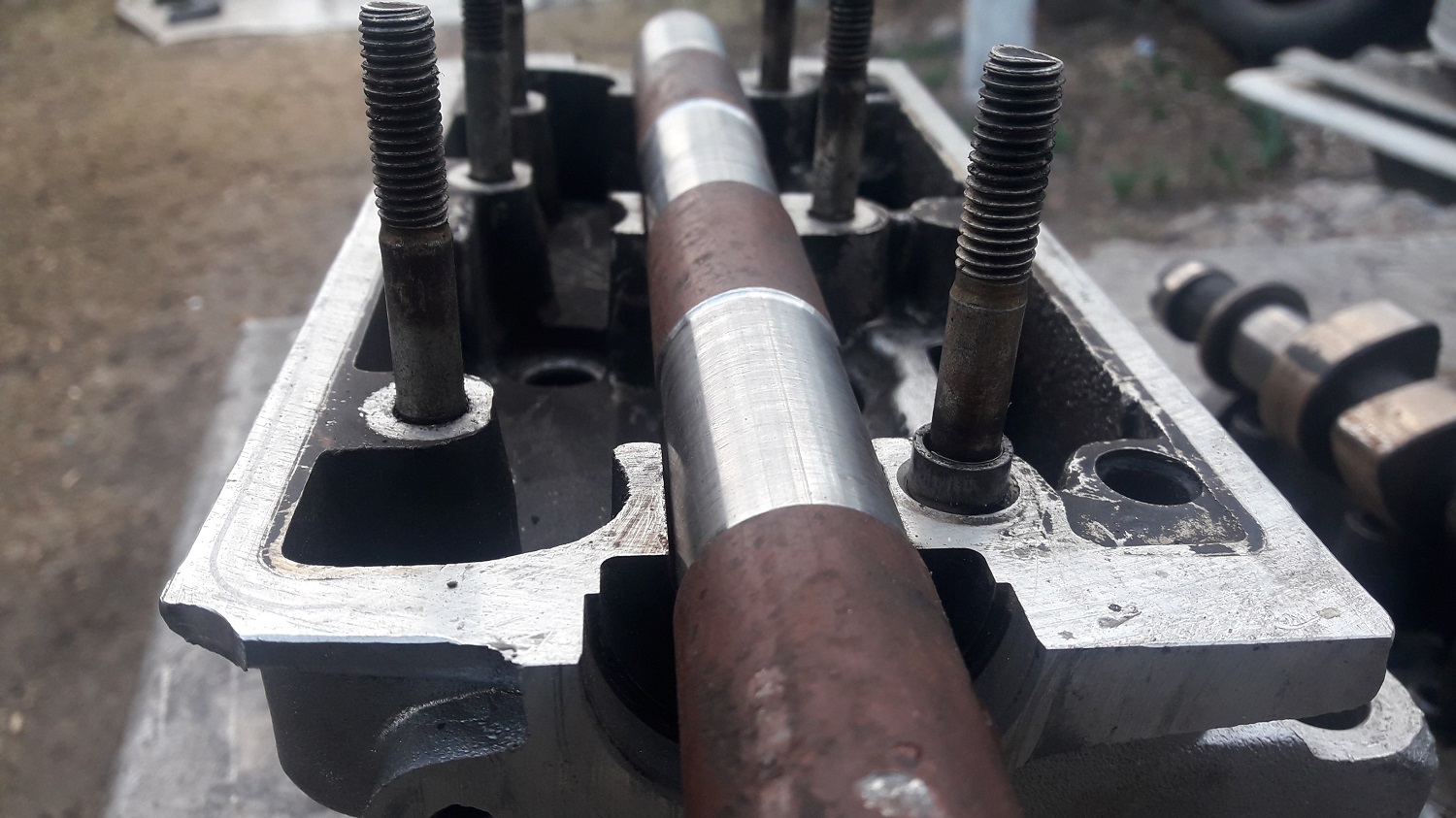

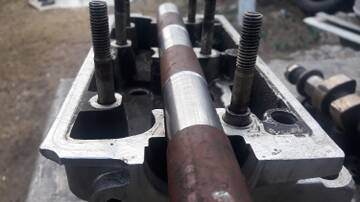

А вот с распредвалом проблема. Из-за масленого голодания ( жиклёр в блоке был забит то-ли ватой, то-ли бумагой. пробивал стальной проволокой от троса)
https://upforme.ru/uploads/000b/0b/c7/3452/t570110.jpg
...... распредвал не сильно
https://upforme.ru/uploads/000b/0b/c7/3452/t307455.jpg
https://upforme.ru/uploads/000b/0b/c7/3452/t366418.jpg
https://upforme.ru/uploads/000b/0b/c7/3452/t396173.jpg

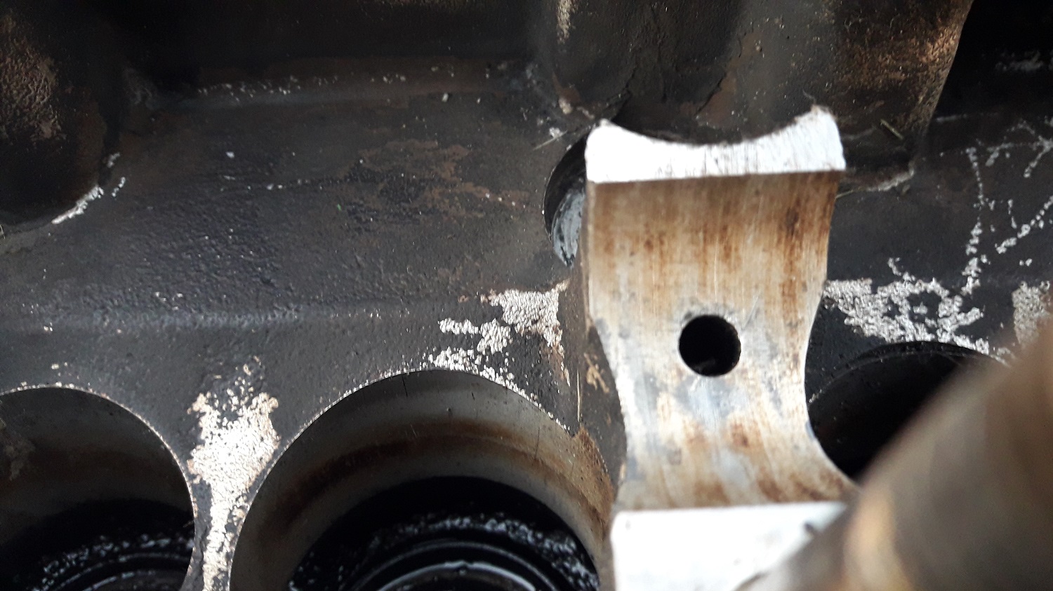

а вот постель потёрта.
https://upforme.ru/uploads/000b/0b/c7/3452/t223351.jpg
Средняя опора целая
https://upforme.ru/uploads/000b/0b/c7/3452/t329884.jpg
https://upforme.ru/uploads/000b/0b/c7/3452/t677858.jpg
.....а крайние
https://upforme.ru/uploads/000b/0b/c7/3452/t333389.jpg
https://upforme.ru/uploads/000b/0b/c7/3452/t832760.jpg
https://upforme.ru/uploads/000b/0b/c7/3452/t468519.jpg
https://upforme.ru/uploads/000b/0b/c7/3452/t898554.jpg
Обзвонил много разборок. Б/У головок нет. Ценник за новую, на сегодняшний день 255 $. Возил в сервисы по ремонту головок. Говорят такое не ремонтируют. Сегодня дали адрес ещё одного сервиса с оборудованием и станками. Если и там не возьмутся, то не знаю как быть. :dontknow:
956
Только что звонил в последний сервис. Ответ: постель не ремонтируем. :dontknow:
957
Искать распредвальную развёртку или длинную в размер, и тренироваться самому.
958
На сайте сервиса, куда я сегодня утром звонил, есть вот такая информация:
ВОССТАНОВЛЕНИЕ ПОСТЕЛЕЙ
ВИД РАБОТ                                                                           Легковой а/м Грузовой а/м
Восстановление постели распредвала (за одну шейку) без сварки/ со сваркой 80/140              130/160
Восстановление постели коленвала (за одну шейку) рядный/V-обр                     110                150
Восстановление нижней шейки шатуна                                                               80                110
Замена втулки распредвала с расточкой                                                               80                  80
УСТАНОВКА ФАЛЬШ-ВКЛАДЫША                                                                     140                200
ИЗМЕРЕНИЕ ПОСТЕЛИ КВ/РВ (измерение размеров) за весь блок (постели чистые и уже зажаты нужным моментом) 10 15
ИЗМЕРЕНИЕ ПОСТЕЛИ КВ/РВ (с подготовкой) за одну шейку                                                                                 10 15
Когда узнали что головка от Оки, говорят постель не восстанавливают. Спрашиваю: А у Вас есть восьмёрочные развёртки распредвала в аренду на пару часов? Ответ: Нет. По этому, чтобы достать специализированную, нужен очень хороший блат. И почему они не делают такие головки???  :dontknow:
Диаметр распредвала 25 мм. Длина, что-бы захватить сразу три шейки, нужна 205 мм. Вряд-ли такие есть.  :dontknow:
У меня были такие мысли: Взять кусок 25-й трубы, в местах шеек сделать проточки (все три с одной установки в станок) диаметром, с таким расчётом, что-бы при обмотке этой проточки 250-й - 300-й наждачкой в итоге получилось 25 мм. По оси трубы, тонким диском болгарки сделать прорези. В эти прорези крепить наждачку и изнутри её фиксировать какой нибудь деревяшкой. Вставить эту приспособу в постель, а крышку постепенно прижимать, стачивая периодически нижнюю плоскость на  наждачке закреплённой на ровной плоскости. Думаю хуже не будет. Но, придётся ещё как-то растачивать посадку под сальник 42мм и с другой стороны под упорную втулку смещения распредвала 36 мм, с центрацией по оси распредвала.
У кого какие будут ещё варианты???

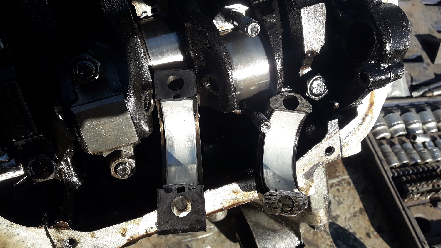

Пока нахожусь в неоплачиваемом отпуске, потихоньку занимаюсь ремонтом двигателя. Вот такое состояние вкладышей и коленвала
https://upforme.ru/uploads/000b/0b/c7/3452/t64135.jpg
https://upforme.ru/uploads/000b/0b/c7/3452/t28377.jpg

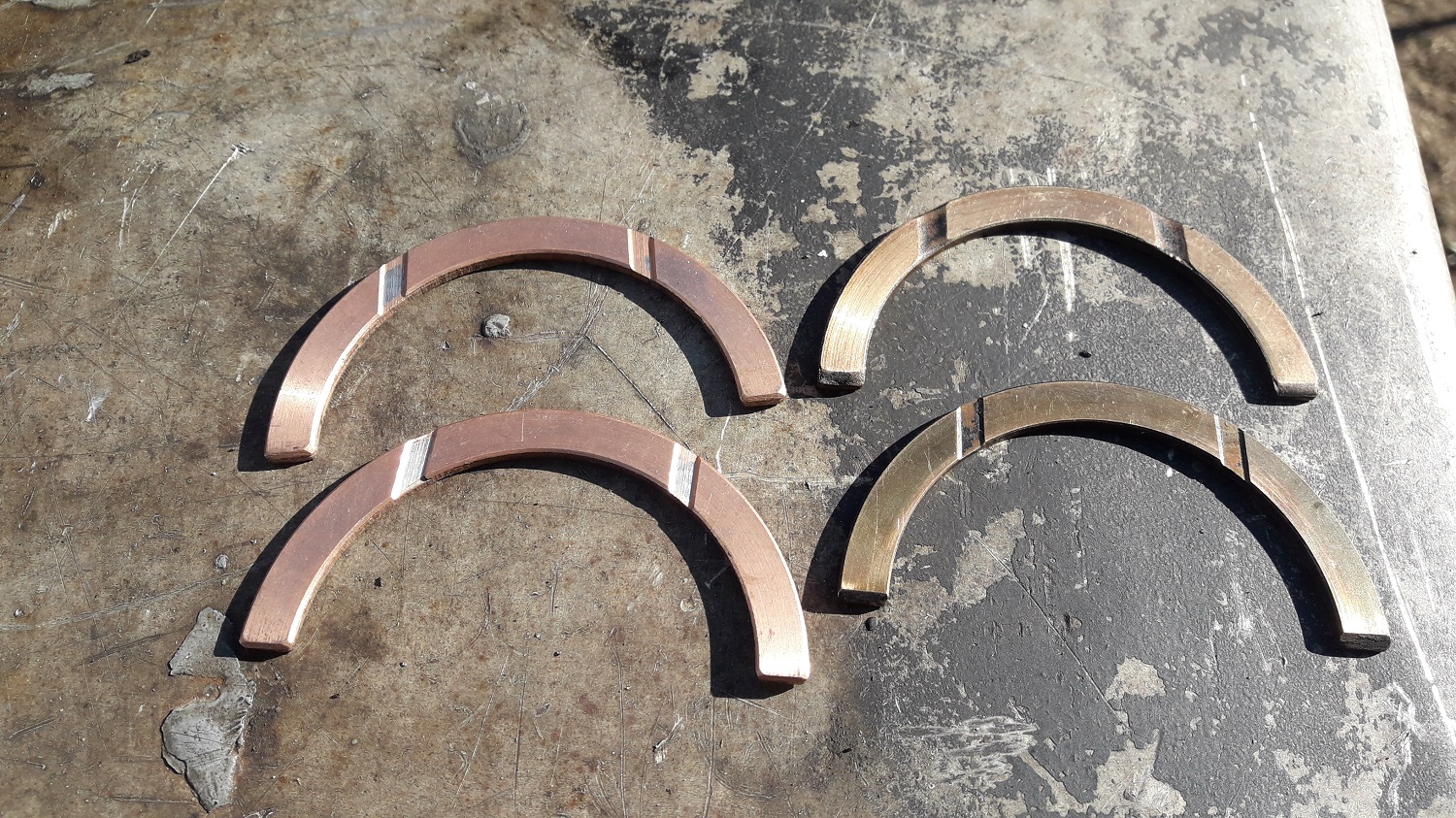

Купил ремонтные кольца. Подогнал зазор в замке до 0,25 мм в верхней, не рабочей зоне. В зоне работы колец он стал 0,28 мм.
Купил полукольца коленвала. Выбирал из стандартных самые толстые 0,35 (на фото с лева)
https://upforme.ru/uploads/000b/0b/c7/3452/t36038.jpg
Но что-то я просчитался в измерениях. Два новые не вошли, по этому со стороны маховика установил новое, а со стороны шкива оставил старое. Осевой стал 0,08 мм.
Выточили вот такую приспособу
https://upforme.ru/uploads/000b/0b/c7/3452/t666154.jpg
Толщина наждачки 0,45. Решили сделать чуть тоньше. Проточили под диаметр 24 мм. Если будет мало, под наждачку можно подложить бумажку.
https://upforme.ru/uploads/000b/0b/c7/3452/t157397.jpg
Буду пробовать шлифовать. Если получится, тогда на неё будем делать и оправки под сальник и втулку.
