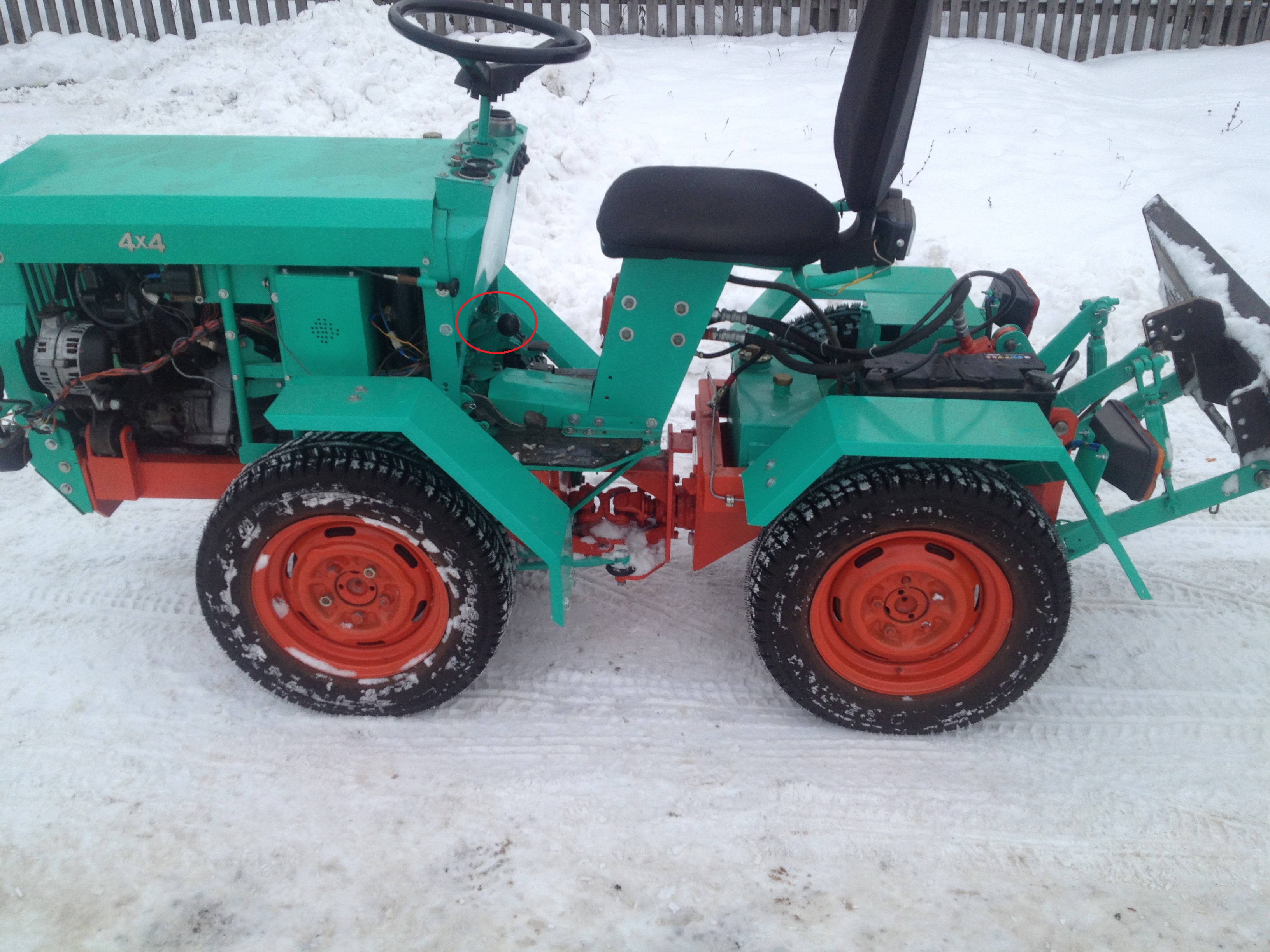

https://upforme.ru/uploads/000b/0b/c7/6109/t305467.jpg
Всех с наступающим Новым годомю
скажите пожалуйста чей это МТ-к нему есть вопросы или может кто из вас знает ответы ))
Отредактировано кен (31 декабря, 2020г. 15:22:49)
1002
Вот его тема

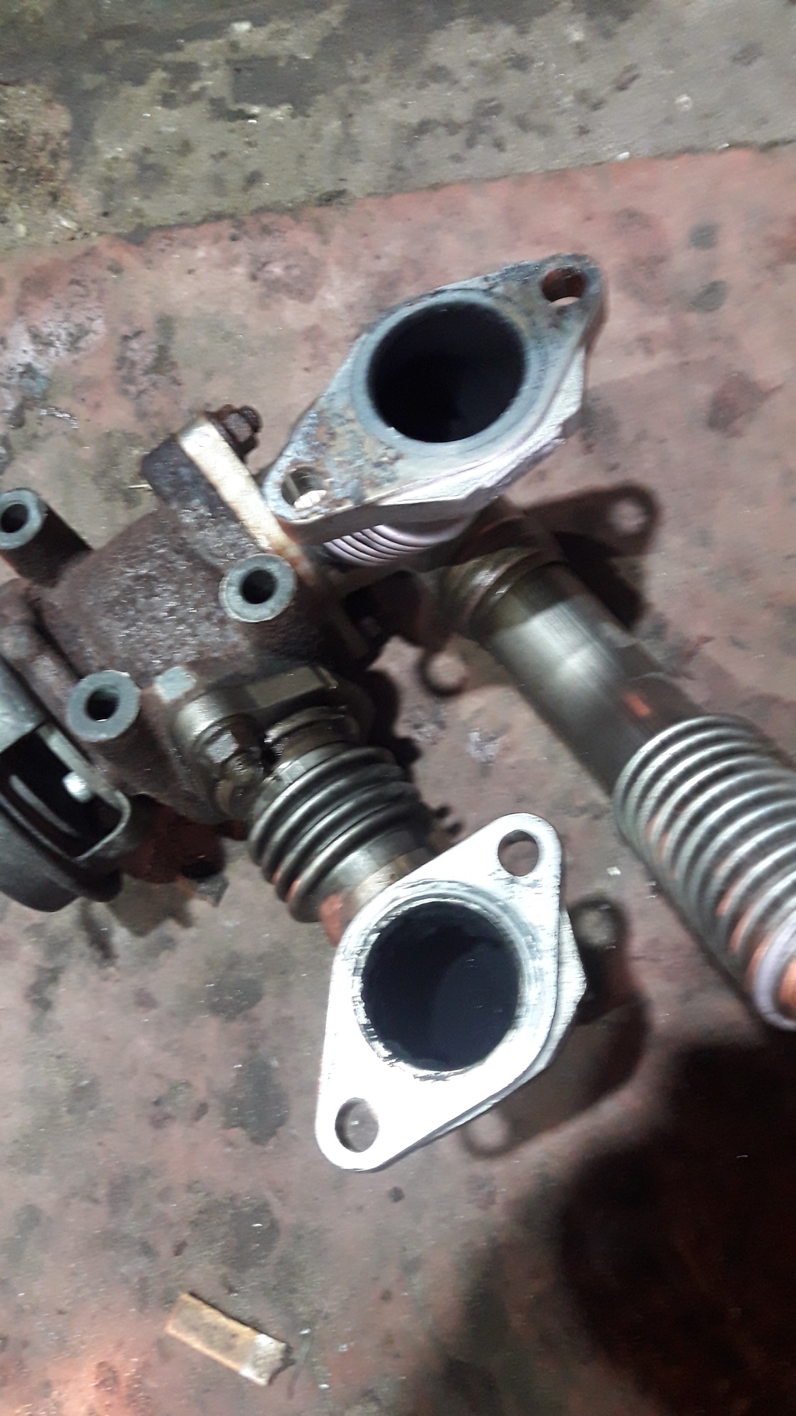

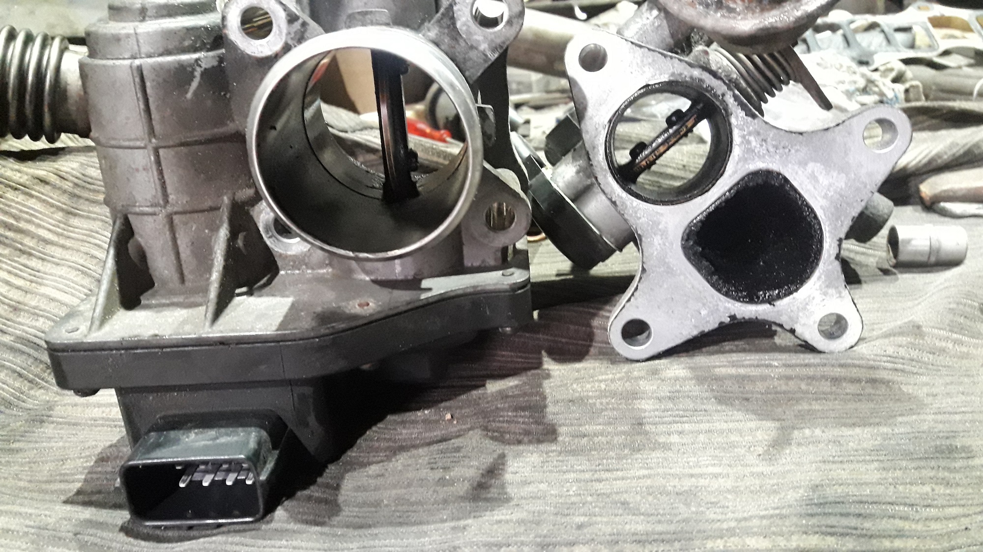

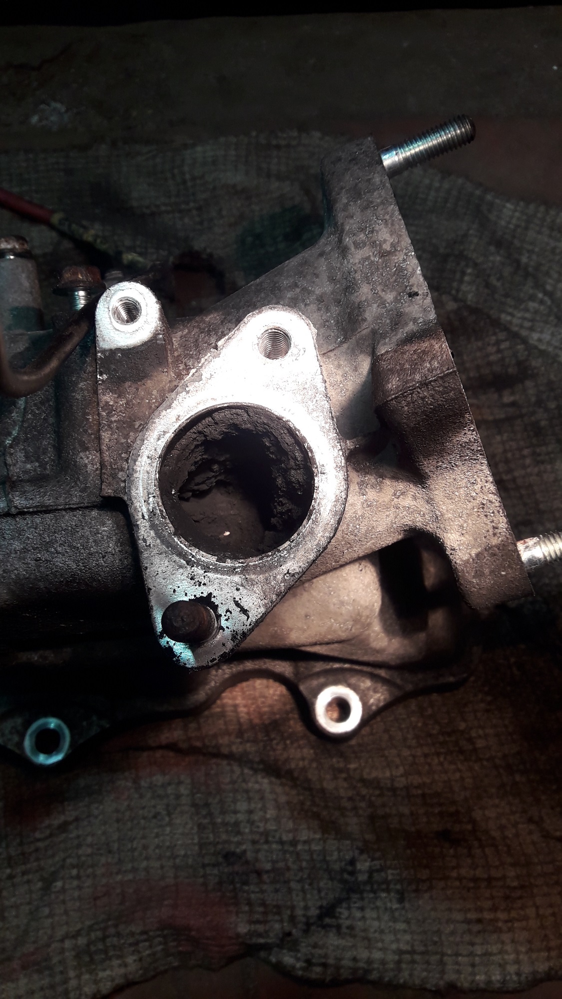

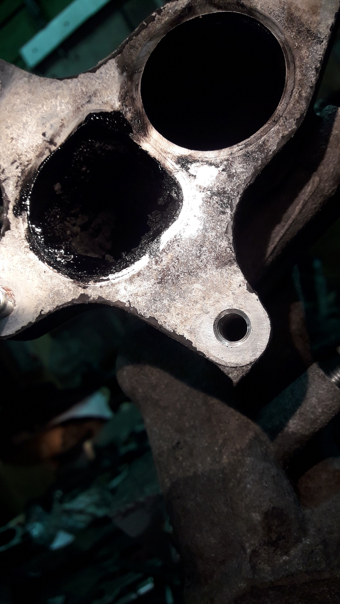

Клапан ЕГР снимал. Внутри  каналов сажи почти нет.

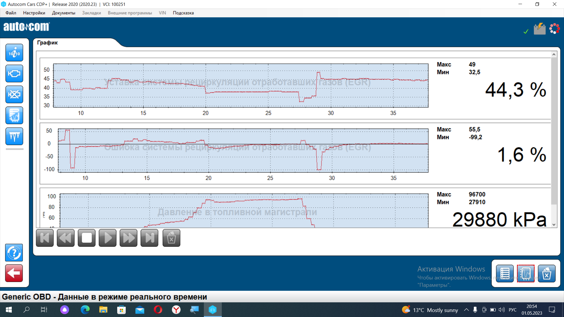

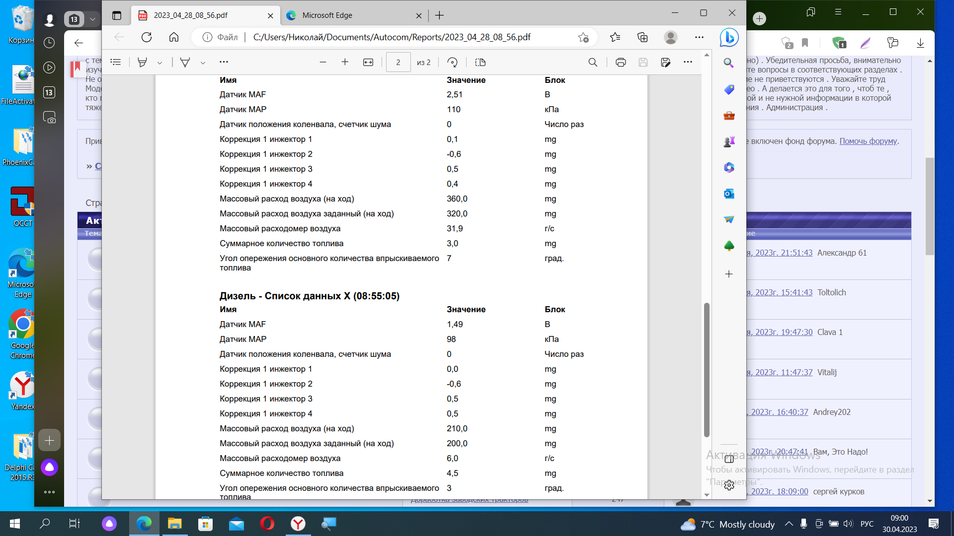

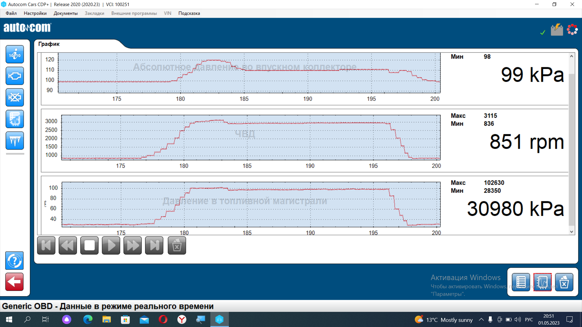

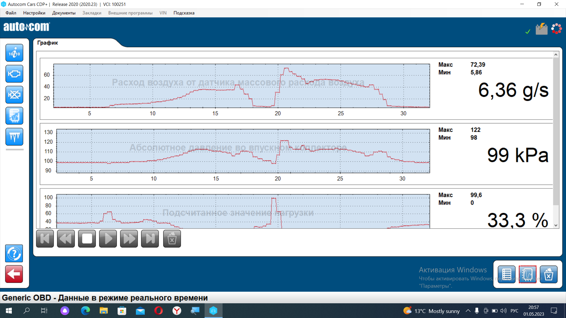

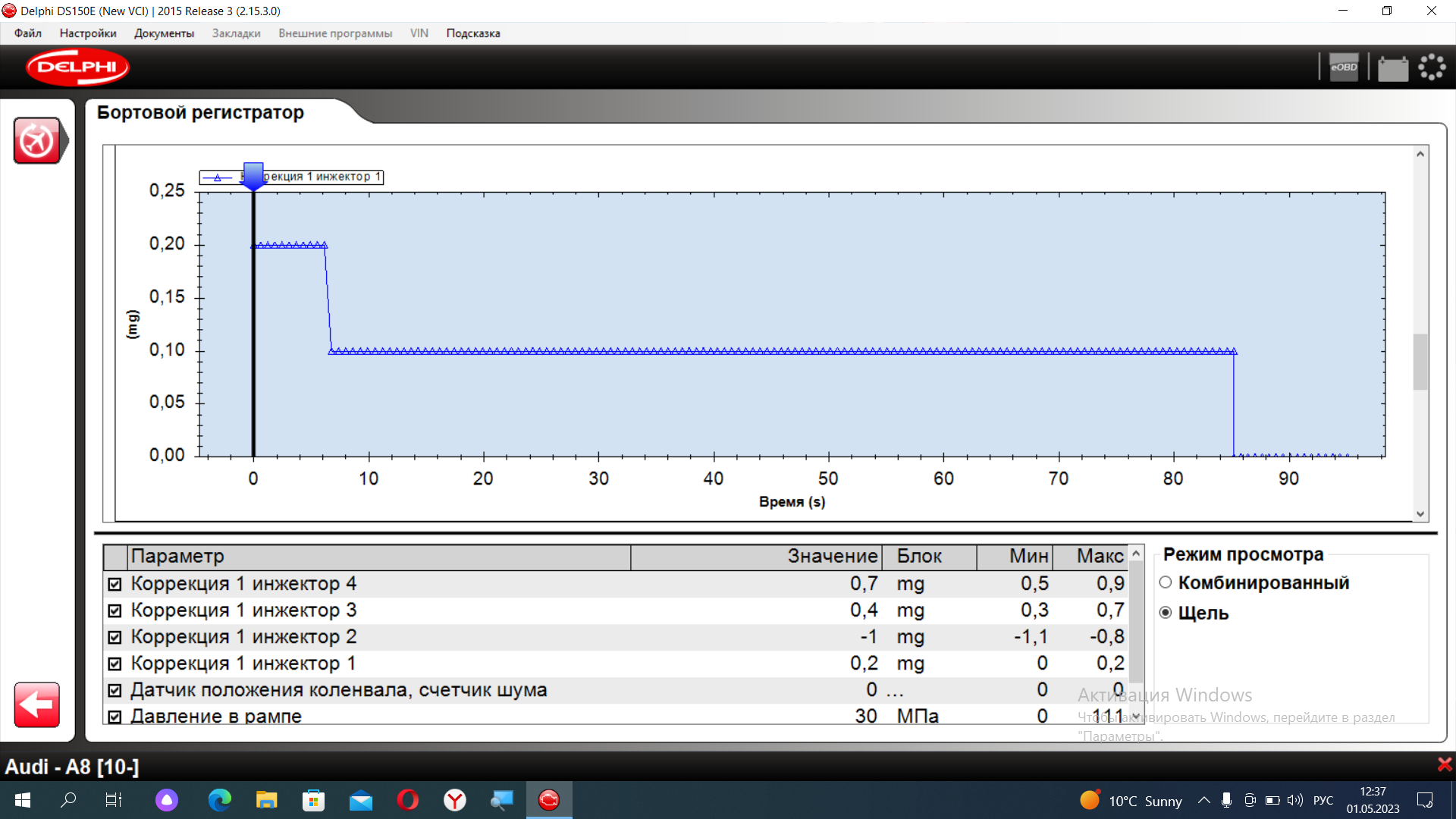

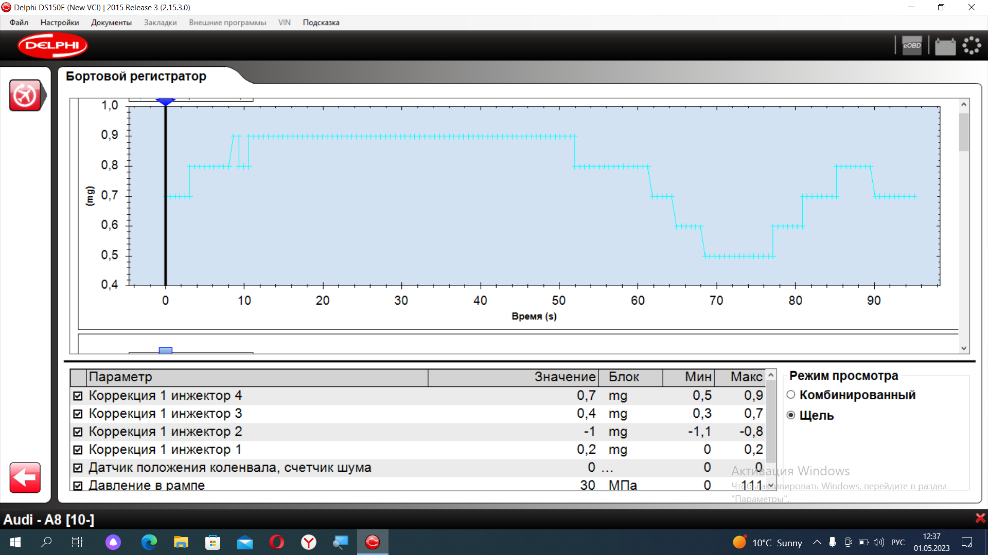

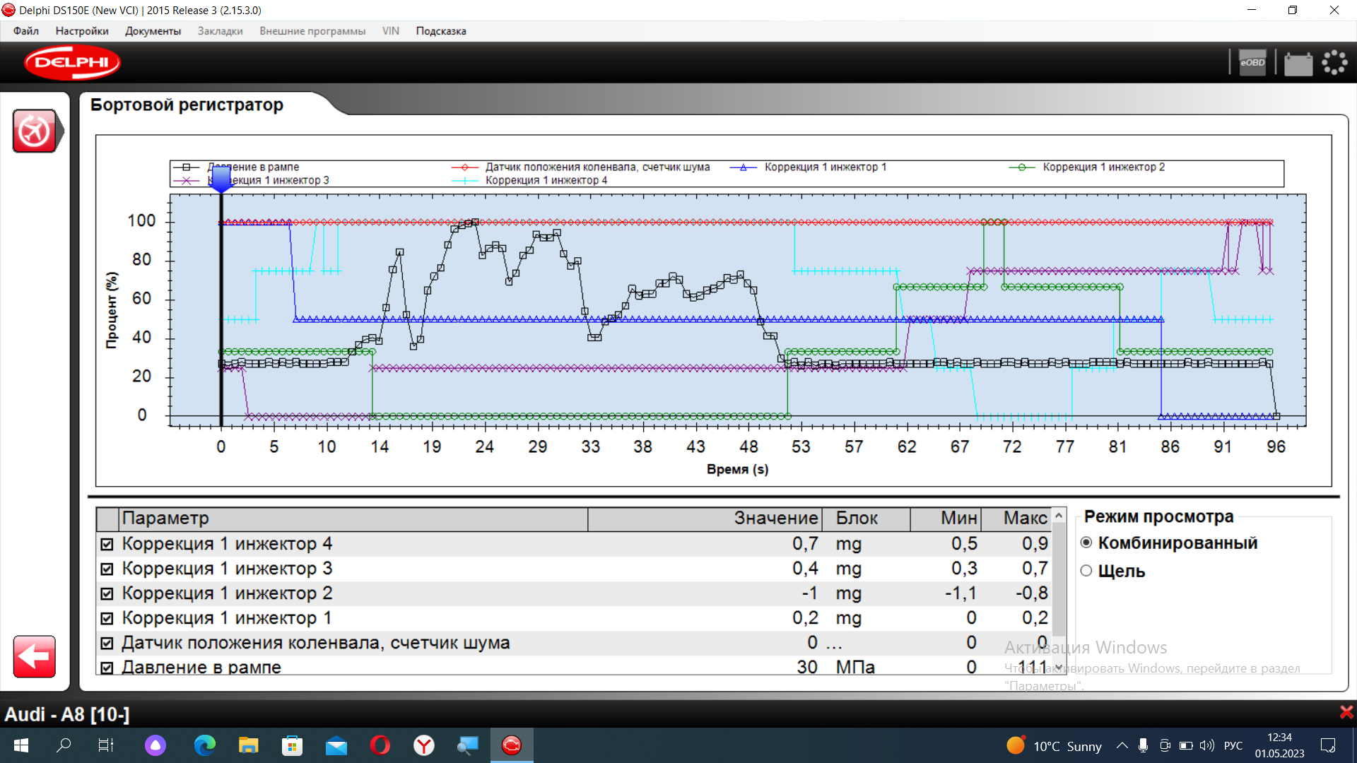

Сегодня ехал до деревни с бортовым регистратором.  И вот что он мне нарисовал. Разрешил выделить десять пунктов, а записал только шесть.
https://upforme.ru/uploads/000b/0b/c7/3452/299003.png
Как сейчас в этом разобраться.
Калибровка форсунок какая-то неправильная. Очень большие разбежки
https://upforme.ru/uploads/000b/0b/c7/3452/989995.png
https://upforme.ru/uploads/000b/0b/c7/3452/170100.png
https://upforme.ru/uploads/000b/0b/c7/3452/969895.png
Вторую где-то  потерял.

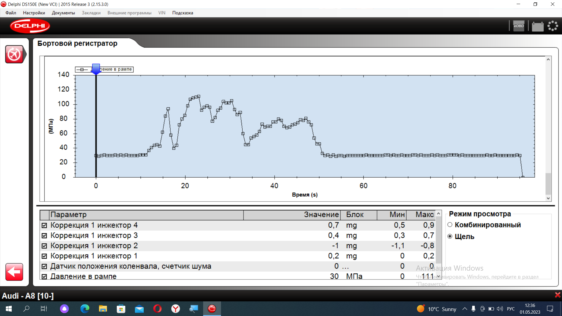

Давление в рампе
https://upforme.ru/uploads/000b/0b/c7/3452/196484.png

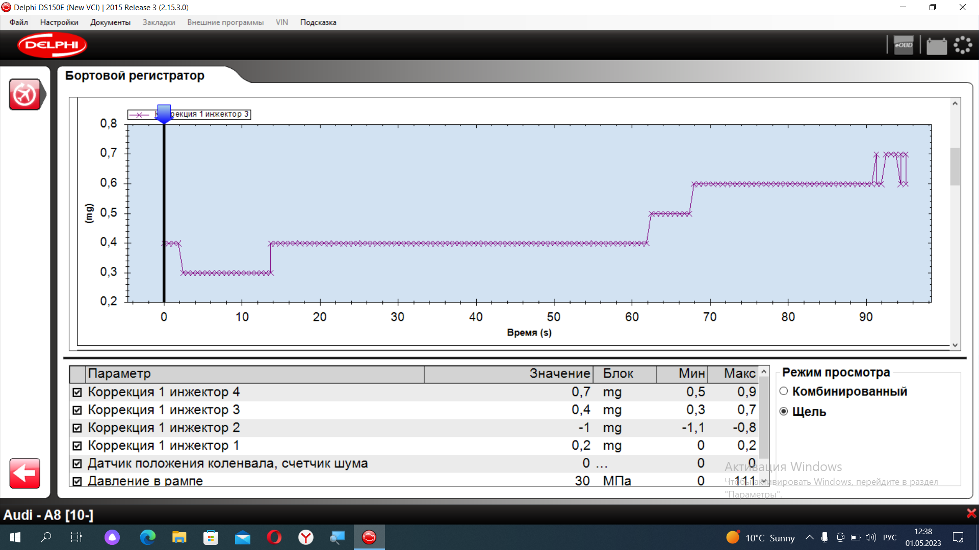

Здесь уже в деревне отсканировал ещё немного. В начале холостые, потом плавный подъём оборотов до 3000 и снова холостые.
https://upforme.ru/uploads/000b/0b/c7/3452/771927.png
https://upforme.ru/uploads/000b/0b/c7/3452/588411.png
https://upforme.ru/uploads/000b/0b/c7/3452/210967.png
Вставлял специально в полный размер, что-бы лучше было видно, когда они рядом.

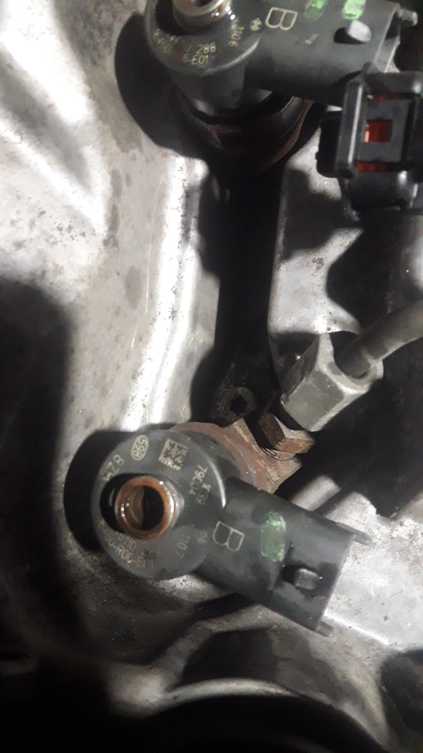

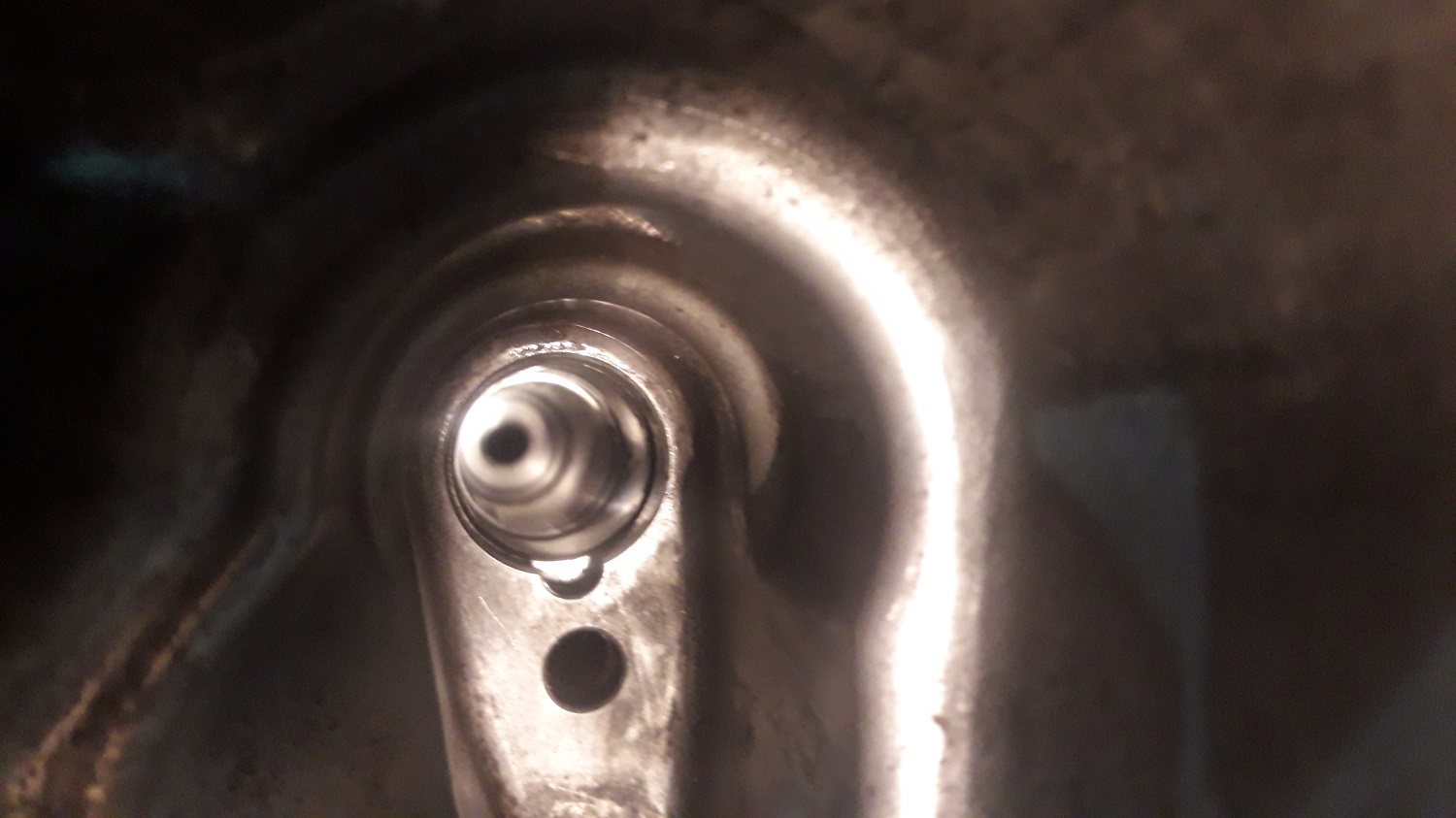

https://upforme.ru/uploads/000b/0b/c7/3452/t576364.jpg
https://upforme.ru/uploads/000b/0b/c7/3452/t276711.jpg
Хотя не на всех двигателях удобно подлезть к обраткам форсунок
Вот здесь, на хонде, сделано очень просто и удобно.
https://upforme.ru/uploads/000b/0b/c7/3452/t294560.jpg

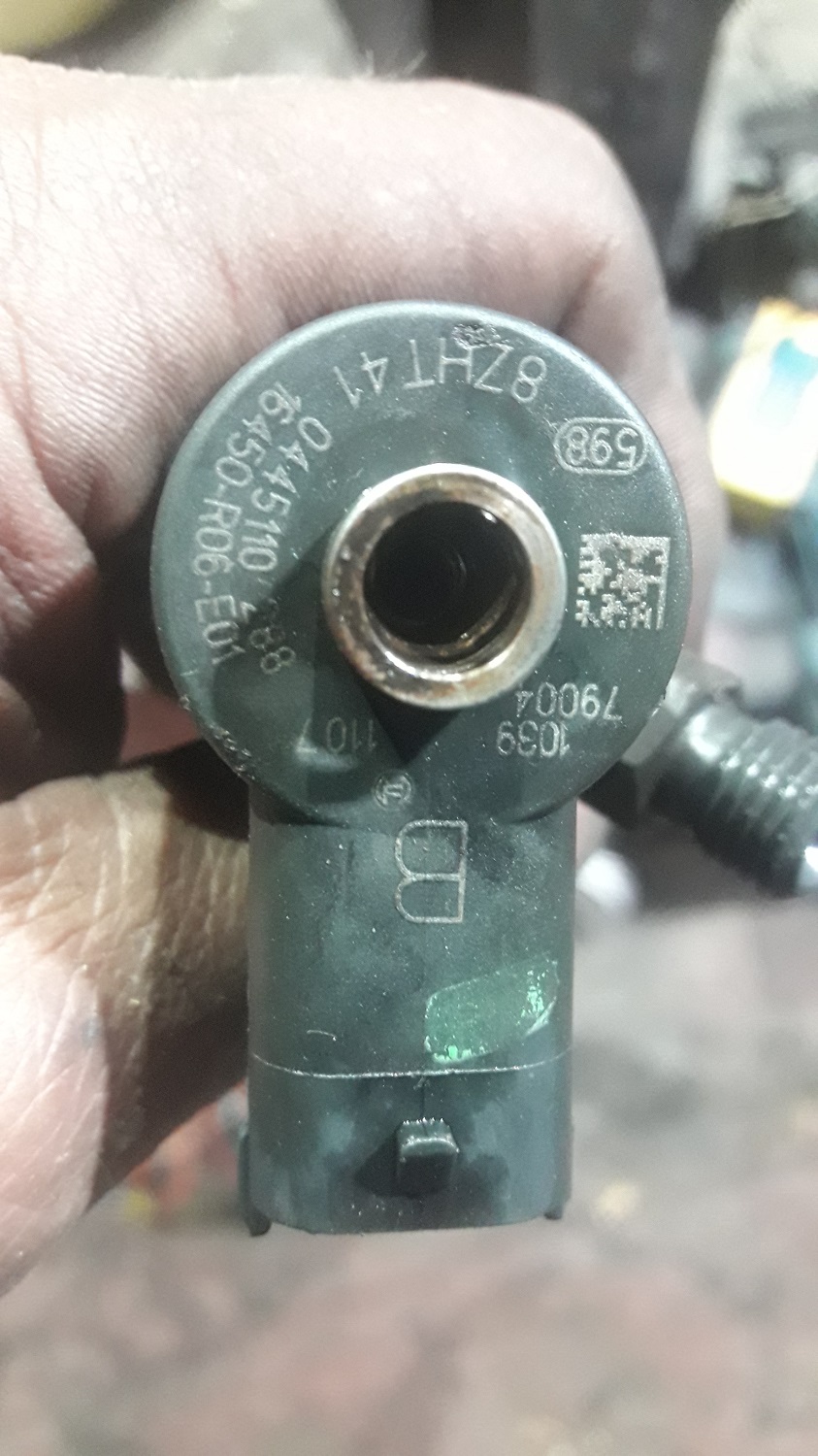

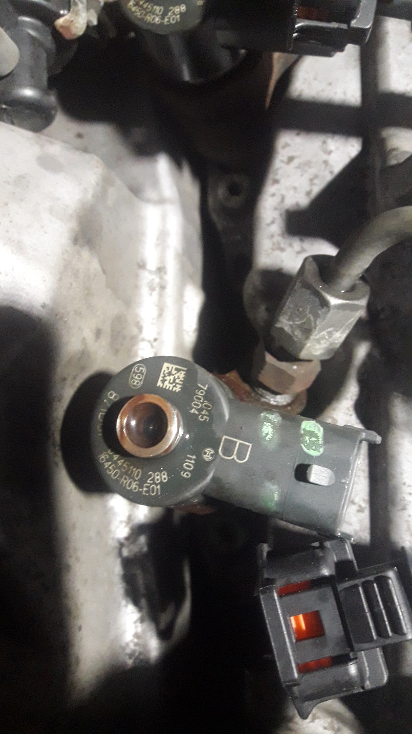

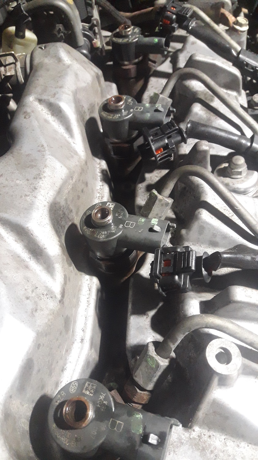

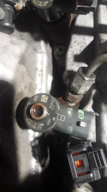

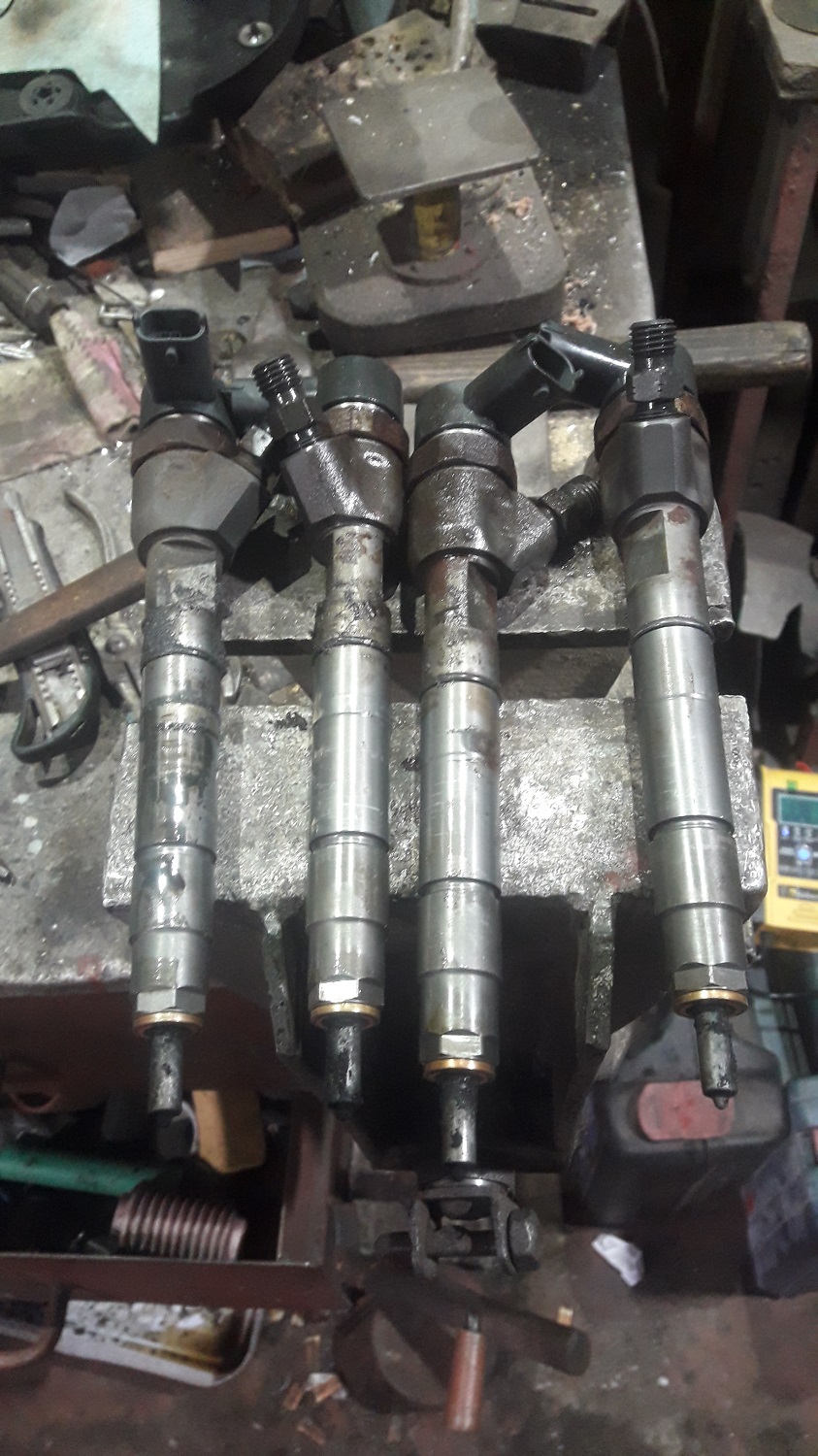

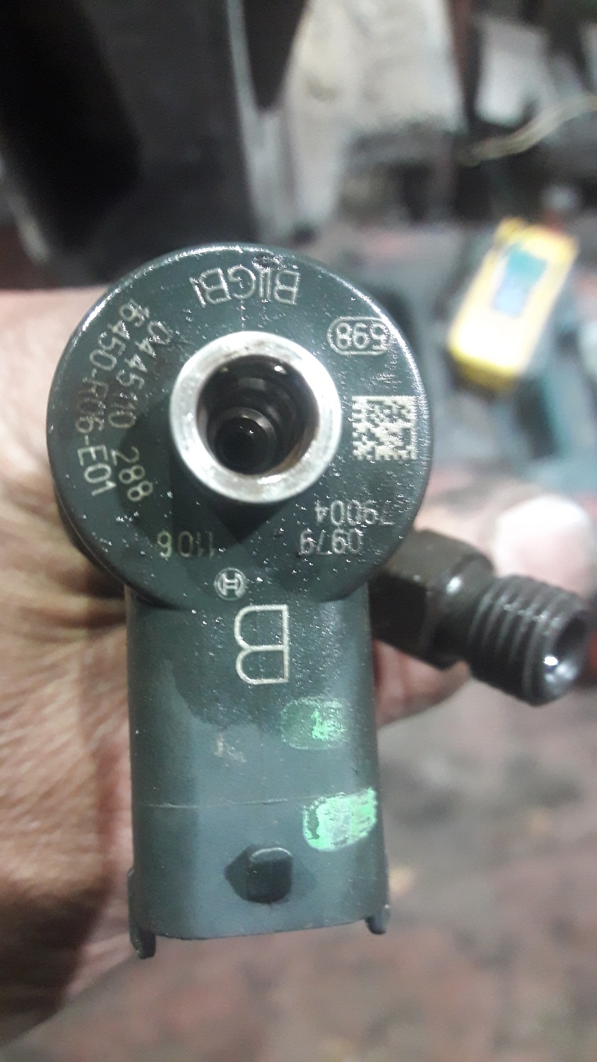

Достал форсунки. Вышли легко. Во второй больше всего нагар, пришлось чуть-чуть помочь монтировкой.
https://upforme.ru/uploads/000b/0b/c7/3452/t725152.jpg
С утра повезу на диагностику.
Как я понимаю, сверху на них номер и на разъёме помечен краской цилиндр
https://upforme.ru/uploads/000b/0b/c7/3452/t718907.jpg
https://upforme.ru/uploads/000b/0b/c7/3452/t277093.jpg
После ремонта их нужно ставить на свои места или нужно будет по новой прописывать?

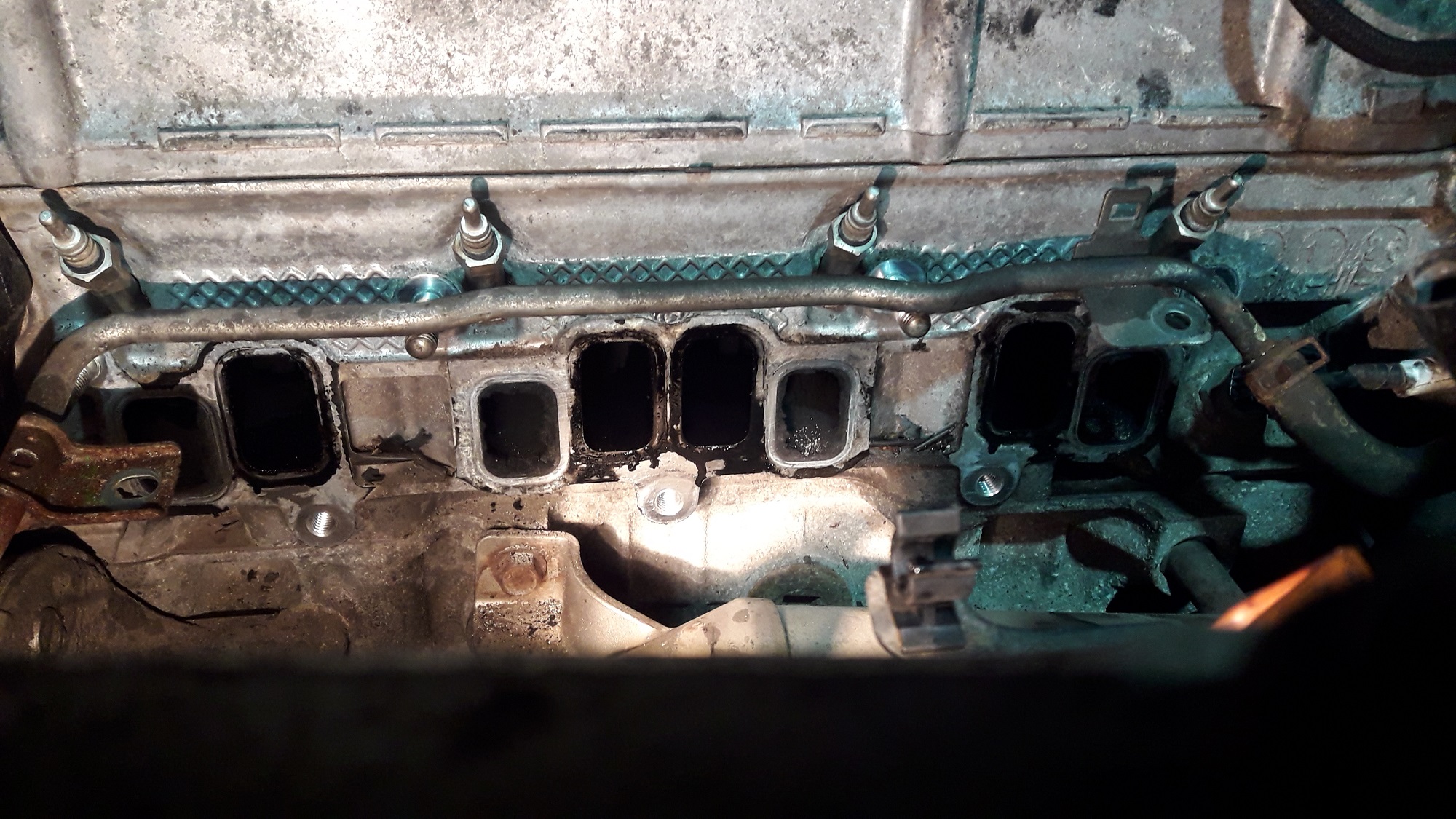

Каналы уже почистил
https://upforme.ru/uploads/000b/0b/c7/3452/t372669.jpg
И по сканеру коррекция второй отличалась больше от остальных.
После ремонта и проверки на стенде им присваивается новый номер и их нужно будет прописывать.
Сделали диагностику. Сказали все рабочие. Две немного недоливают и две переливают. Так что ремонт не нужен. Будут только регулировать. завтра будут готовы.
Сегодня решил почистить клапан ЕГР. Снял. Клапан и каналы чистые.
https://upforme.ru/uploads/000b/0b/c7/3452/t156188.jpg
Дроссельные заслонки тоже чистые
https://upforme.ru/uploads/000b/0b/c7/3452/t135076.jpg
А вот канал во впускном коллекторе забит на половину.
https://upforme.ru/uploads/000b/0b/c7/3452/t220684.jpg
https://upforme.ru/uploads/000b/0b/c7/3452/t805722.jpg
Снял коллектор. Похоже что для ЕГР стоят свои клапана и каналы в коллекторе разделены. Не думаю что это влияло на детонацию.
https://upforme.ru/uploads/000b/0b/c7/3452/t580455.jpg
