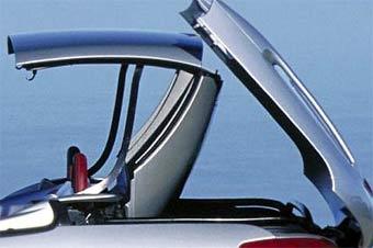

Поделиться61 февраля, 2012г. 17:59:14
http://www.neopod.ru/images/products/la … riolet.jpg
Или такое за сиденье спрятать
http://img.lenta.ru/news/2005/10/10/bmw/picture.jpg
Отредактировано Bogdan (1 февраля, 2012г. 18:01:34)

Ну не хотелось бы сильно сложную конструкцию , чтобы что то снимать приходилось ... чтоб раз-два сложил и заехал .
Bogdan
На такие механизмы средств пойдет больше чем на МТ
