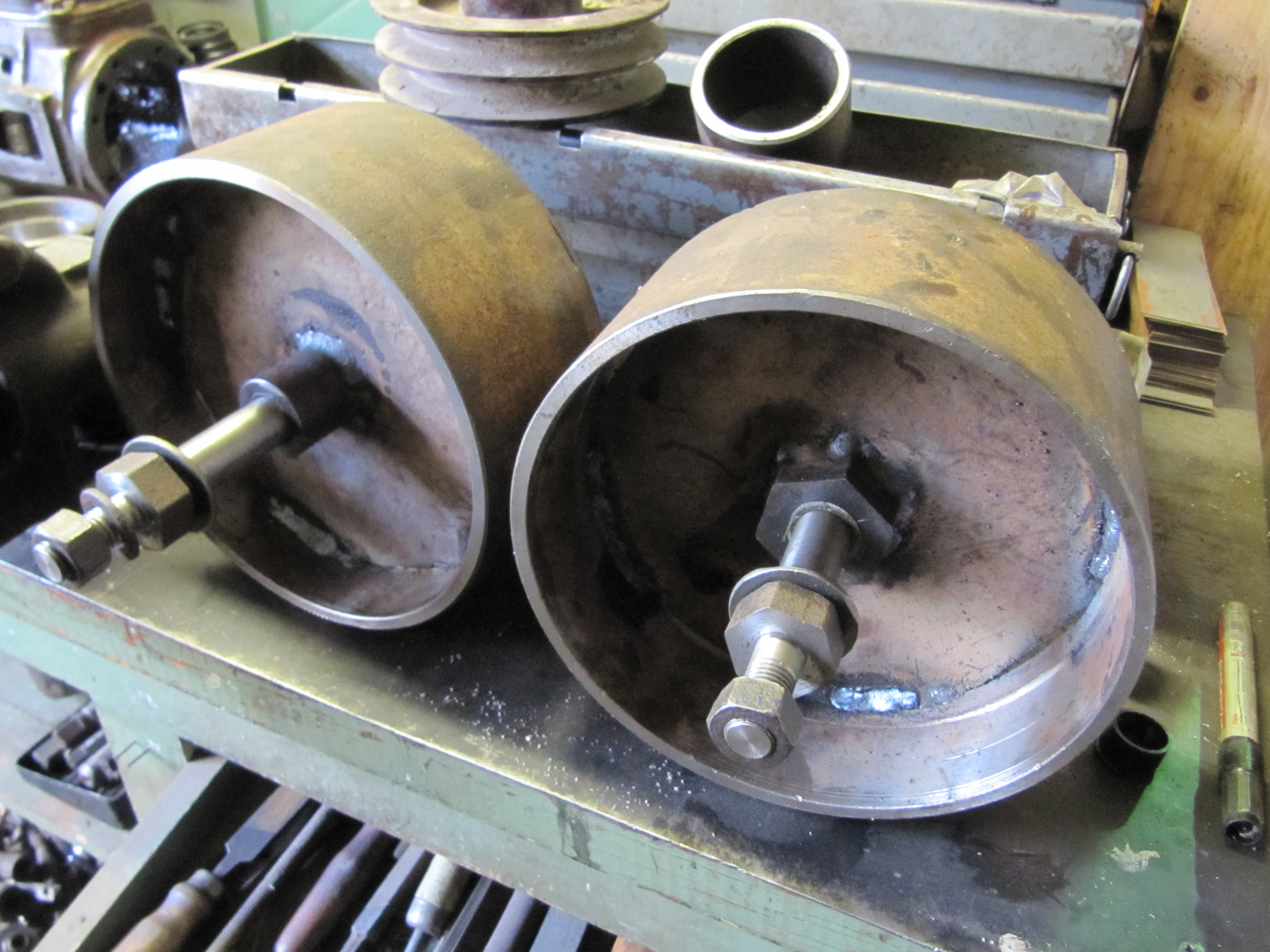

Колёса к окучнику. Изготовили с Ильёй из трубы на 220мм .  Ступицы простые на пластмассовых втулках из ПВХ трубы.  Может ПНД труба. Как угодно. Конечно предвижу критику этого узла но тем не менее узел выполнен.

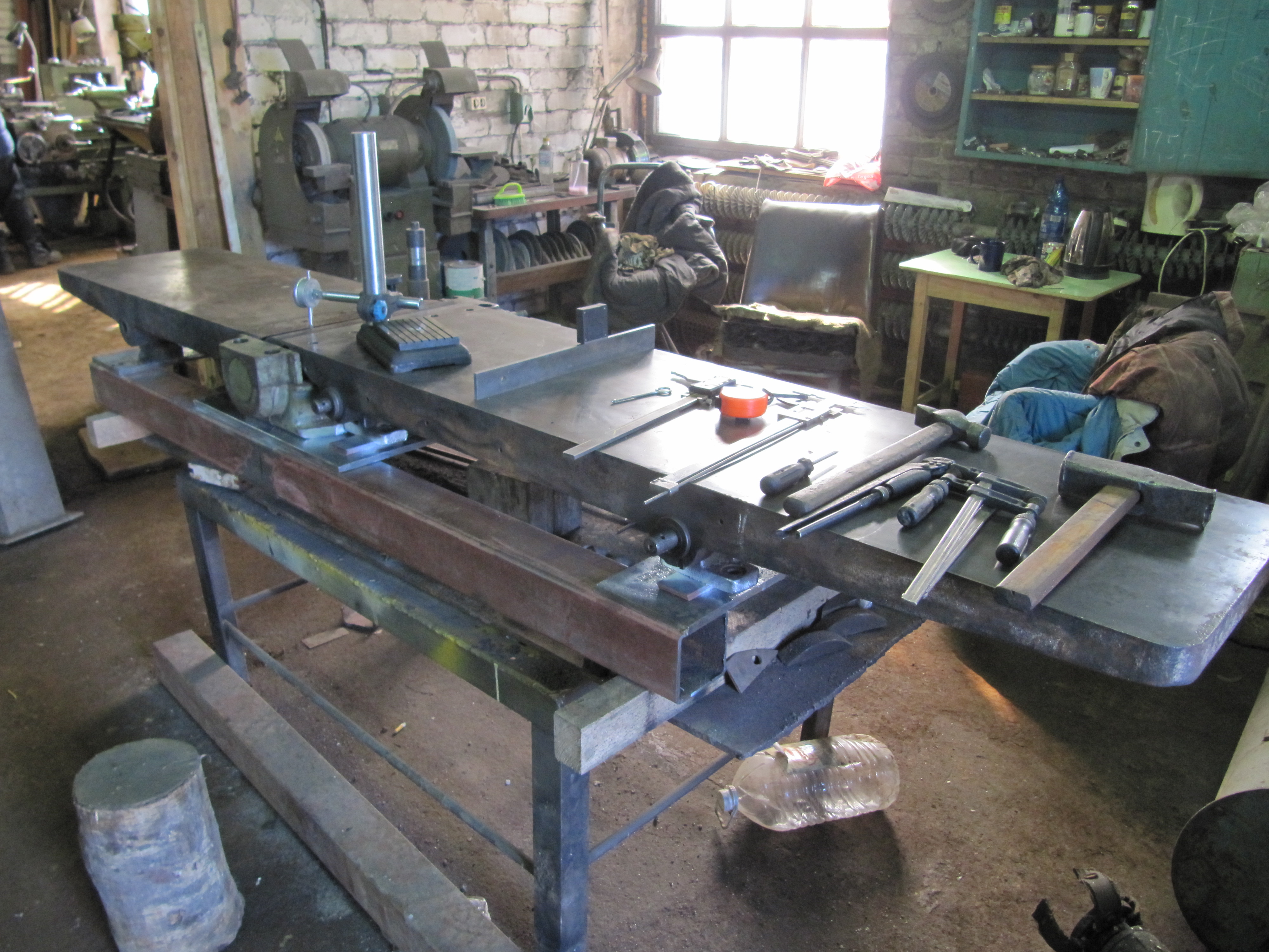

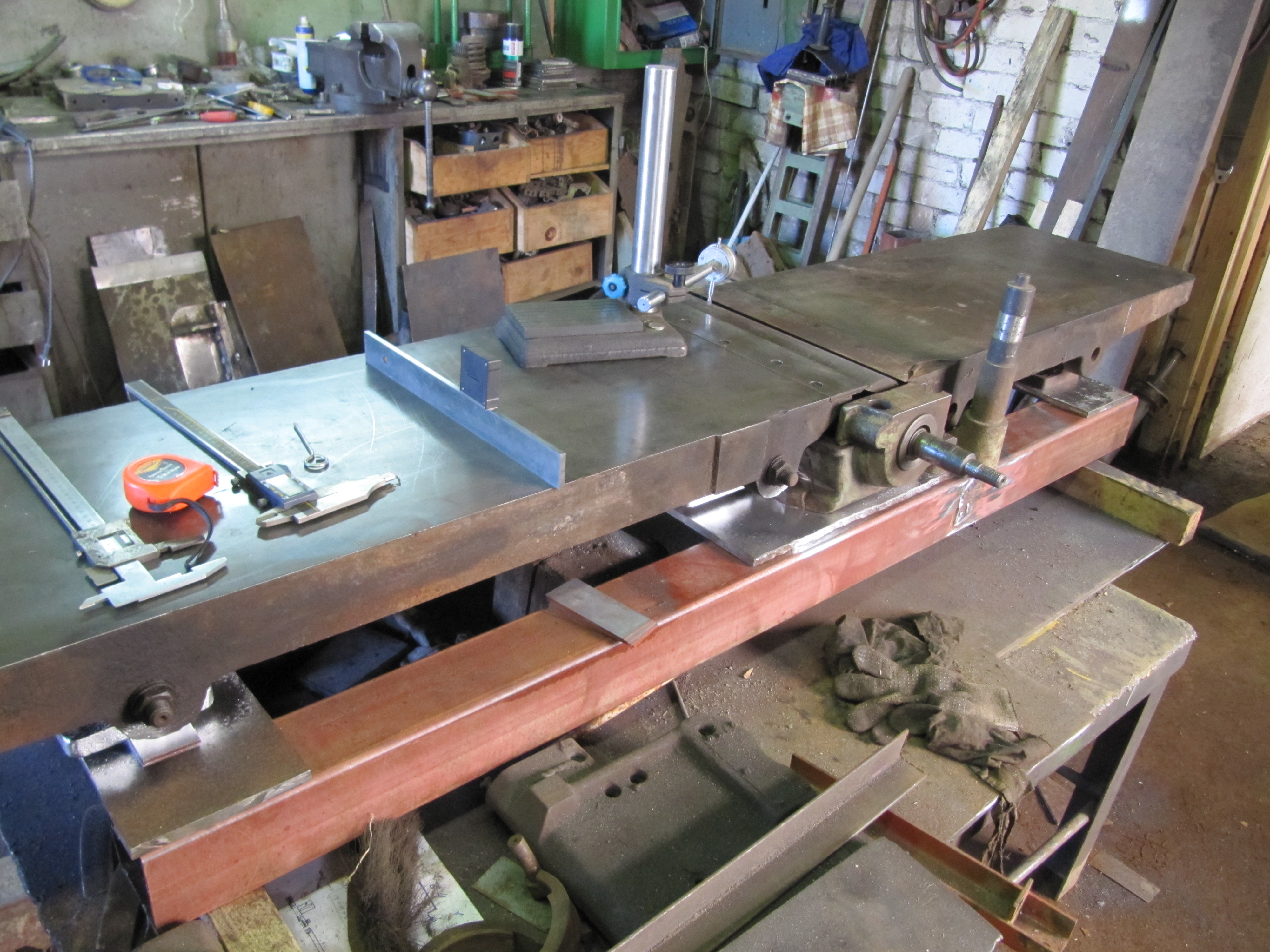

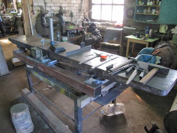

Вот фото моего строящегося фуговального станка. Я упоминал о нём. По случаю приобрёл в ломе два стола и головку строгальную Леплю в одно место. Стол из проф трубы 100х100мм. На даче нечем строгать доски. А эти игрушки - эл. рубанки не признаю основным инструментом.  Игрушечки. Так у меня и нет стоящего. А этот - как танк.  Будет грубо но прочно!

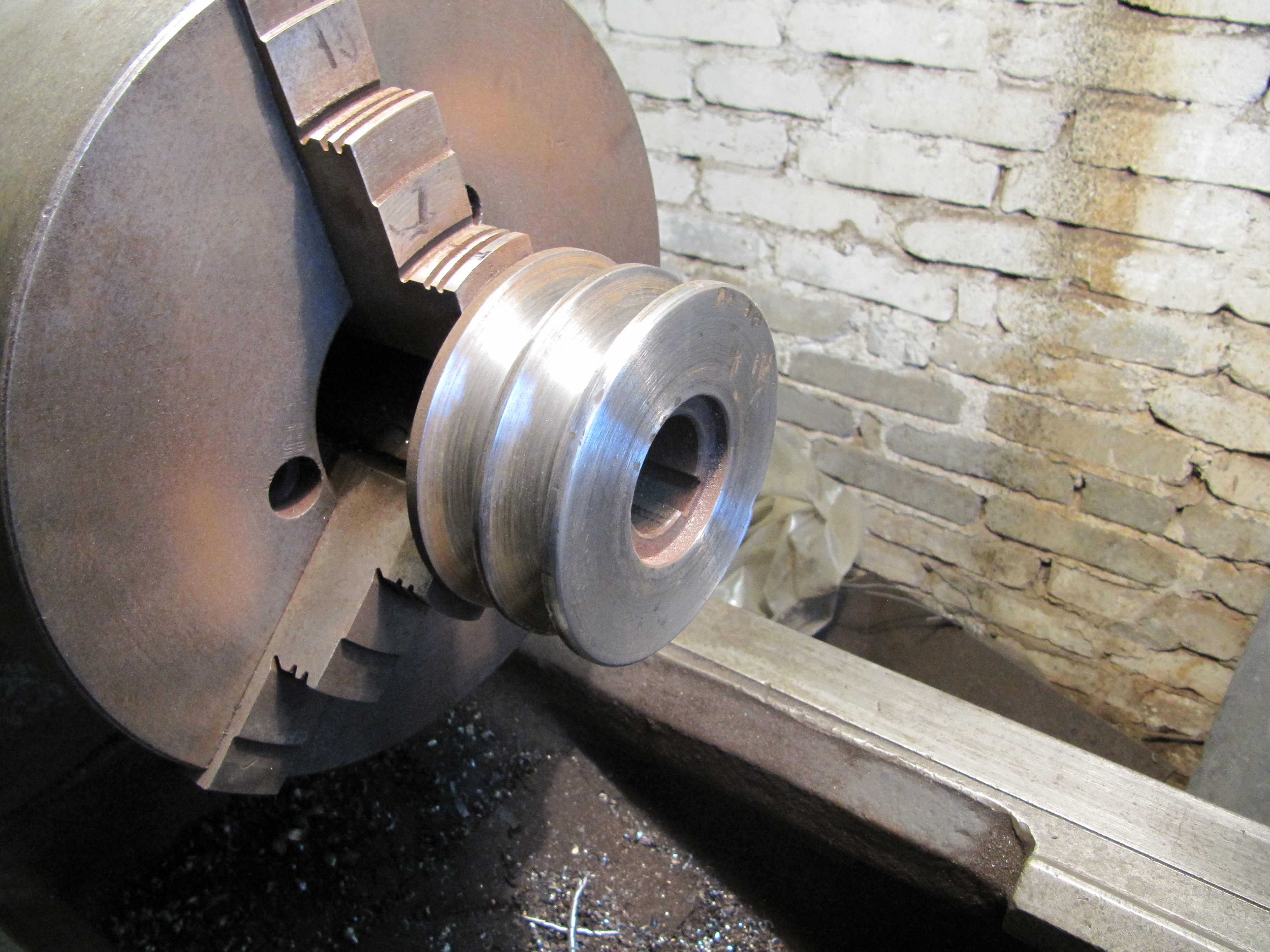

Шкивок подобрал к головке . Расточить на 2,65мм. отверстие и готов. Обороты будут=4500.

шкив к станку. Второй - ведущий поставлю пластмассовый. Раньше штамповали такие.
Станок конечно серьёзный  :cool: .
Колёса к окучнику.  Конечно предвижу критику этого узла но тем не менее узел выполнен.
Колёса как к вагону  ;) ... и на втулке ... вобщем критикую  :yep: .

А про втулки сам скажу. Труба под рукой. Отрезал кусок, вставил в ступицу и нет проблем. Для меня так проще......
Согласен. У меня были два заводских колеса на капроновых  втулках,  не знаю от чего, и работали где то, а для себя, думаю  хватит надолго.

А про втулки сам скажу. Труба под рукой. Отрезал кусок вставил в ступицу и нет проблем. Для меня так проще......
Просто , мне кажется ,  что само колесо довольно массивное для втулок . Хотя , как показывает практика , капролоновые втулки довольно не плохо ходят даже на ёжиках .
Это с виду тяжёлое. Диаметр колёсика- 220 мм. Ширина около 100 мм. длина втулки 63 мм. А труба 3/4. Проведём испытание - увидим. Я ведь тоже сомневаюсь..... думаю,что главное не допустить большого зазора втулка- вал, в который попадёт грунт. Для этого над стыком осии - ступицы к стойке приварен козырёк из трубы 2 дюйма длиной 43 мм. Труба разрезана вдоль на равные части. Была мысль на стыке выточить фаски и натянуть резиновое кольцо, которое закрыло бы стык ровно и плотно. Пока так.
