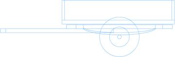

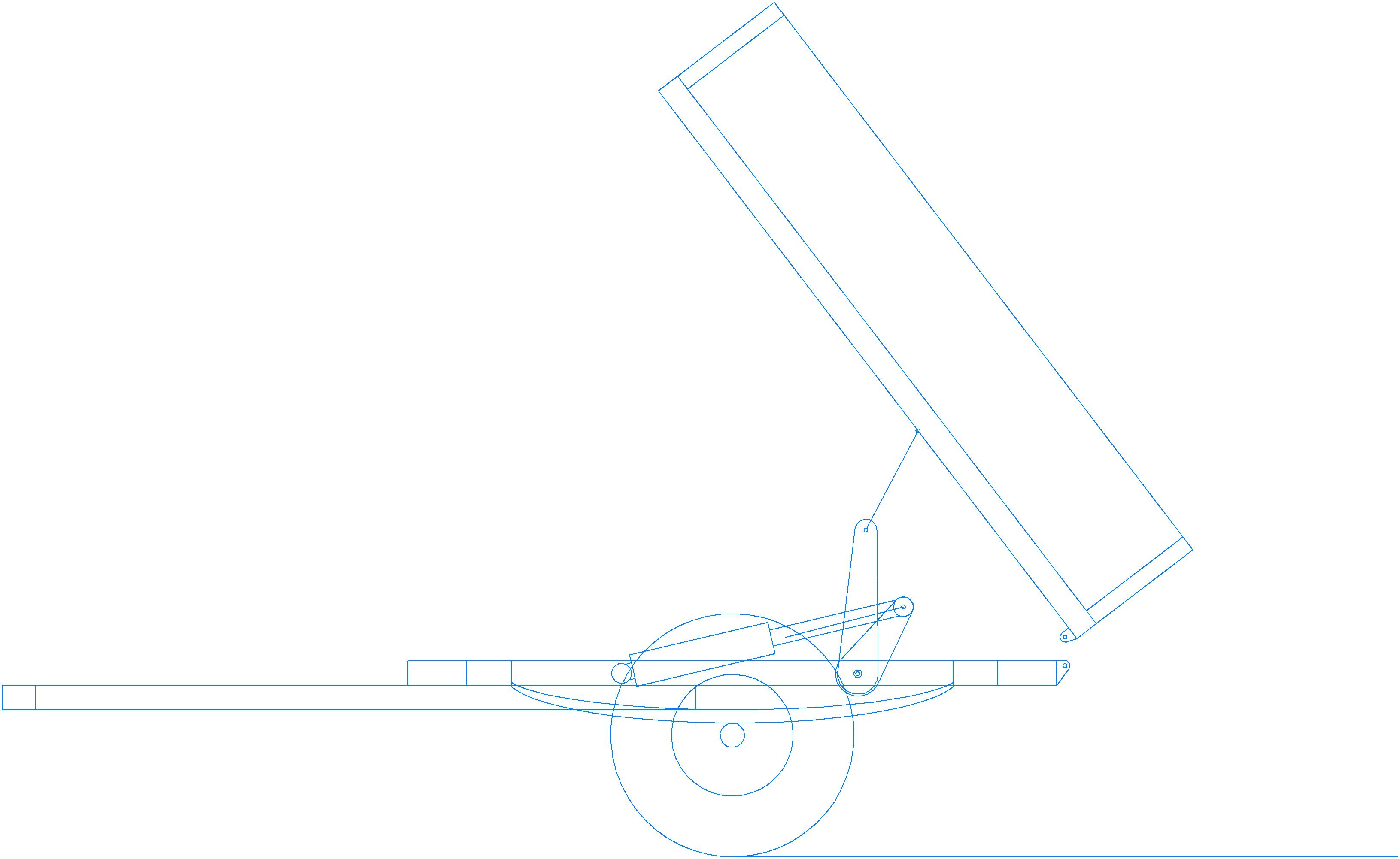

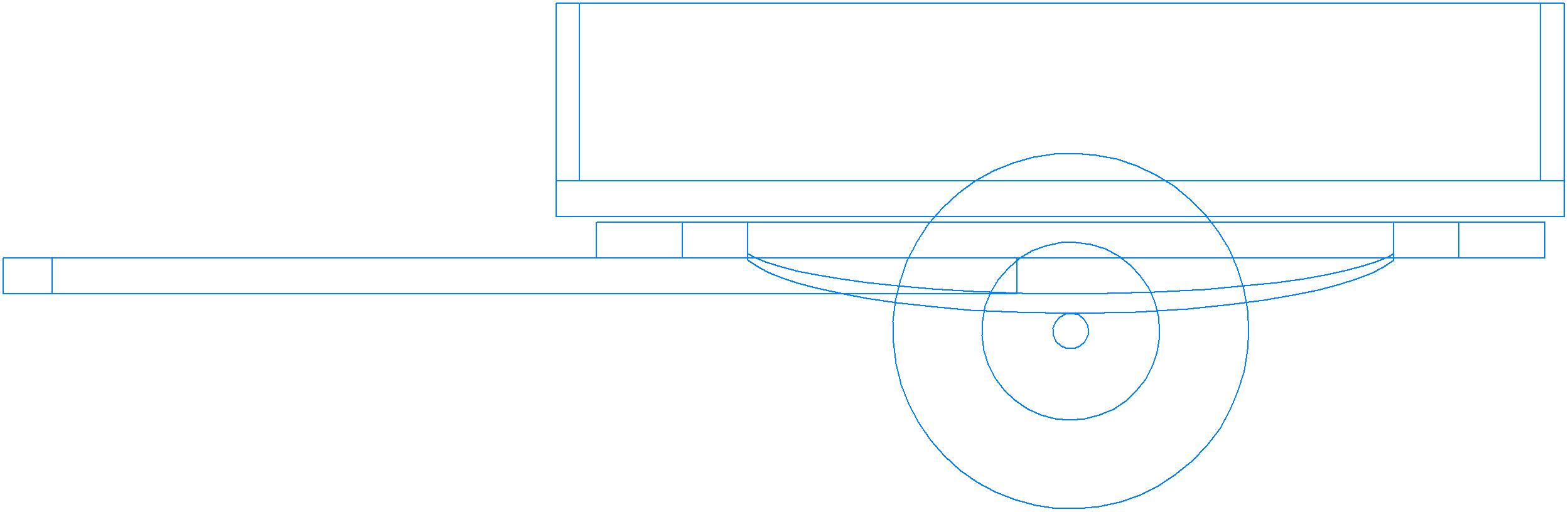

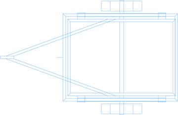

Нарисовал прицеп исходя из силовых элементов профилем 60х40х4. Когда пришли кронштейны, то стало понятно что их можно прикрепить к минимальному профилю 80х50. Нестандартный размер. Он есть, но надо искать. Стандартный профиль 80х60. Его тоже можно поставить, но он дороже и тяжелее.

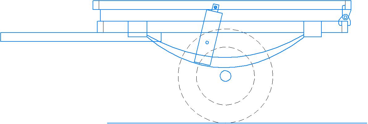

Дальше сталь в картинку вставлять ГЦ подъёма. Его надо покупать. Обычный, типа как от газона стоит от 15 тысяч + надо купить его кронштейны+ он хреново вписывается в картинку: прицеп то маленький.
Пока решил делать как на МАЗах было: ГЦ управляет системой рычагов, рычаги поднимают кузов.  Это лучше вписывается в картинку прицепа.
В общем рама 80х50(60)х4, основание платформы 60х40х4, остальное будет поменьше, потоньше. Кузов будет весь железный, без дерева.
Пока есть только мост, кронштейны его крепления и фаркоп от УАЗика. Больше нет ничего, надо покупать.
Пока только картинки.

В общем концепция такая:
1) Размер платформы примерно 120х180 см.
2) Мост от УАЗа.
3) Рессоры от УАЗа.
4) Гидроподъём кузова в одном направлении.
5) Фаркоп обычный, кольцом.
6) ГП хочется около 2 тонн.
Сделай платформу не менее 125х250 по внутреннему размеру бортов, т.к. бывает необходимость в перевозке стройматериалов, а у них обычно такой  стандартный размер. Вместо моста можно взять трубу 73 нефтянку и к ней приварить от переднего моста УАЗа цапфу, вес будет меньше и  дорожный просвет увеличится.
По ширине вполне возможно получится 130, а вот по длине вряд ли. Надо будет считать что получается по железу. Трубы буду покупать, а из 6 метров 130 на 170 выходит. Может 178. Да и большой кузов будет желание нагрузить под завязку, а это больше 2 тонн. И опять же поднять такой кузов будет тяжело. У меня сейчас кузова на прицепах примерно 0.9х1.2 (около 1 квадратного метра). А будет больше 2 м.кв. Мне хватит.

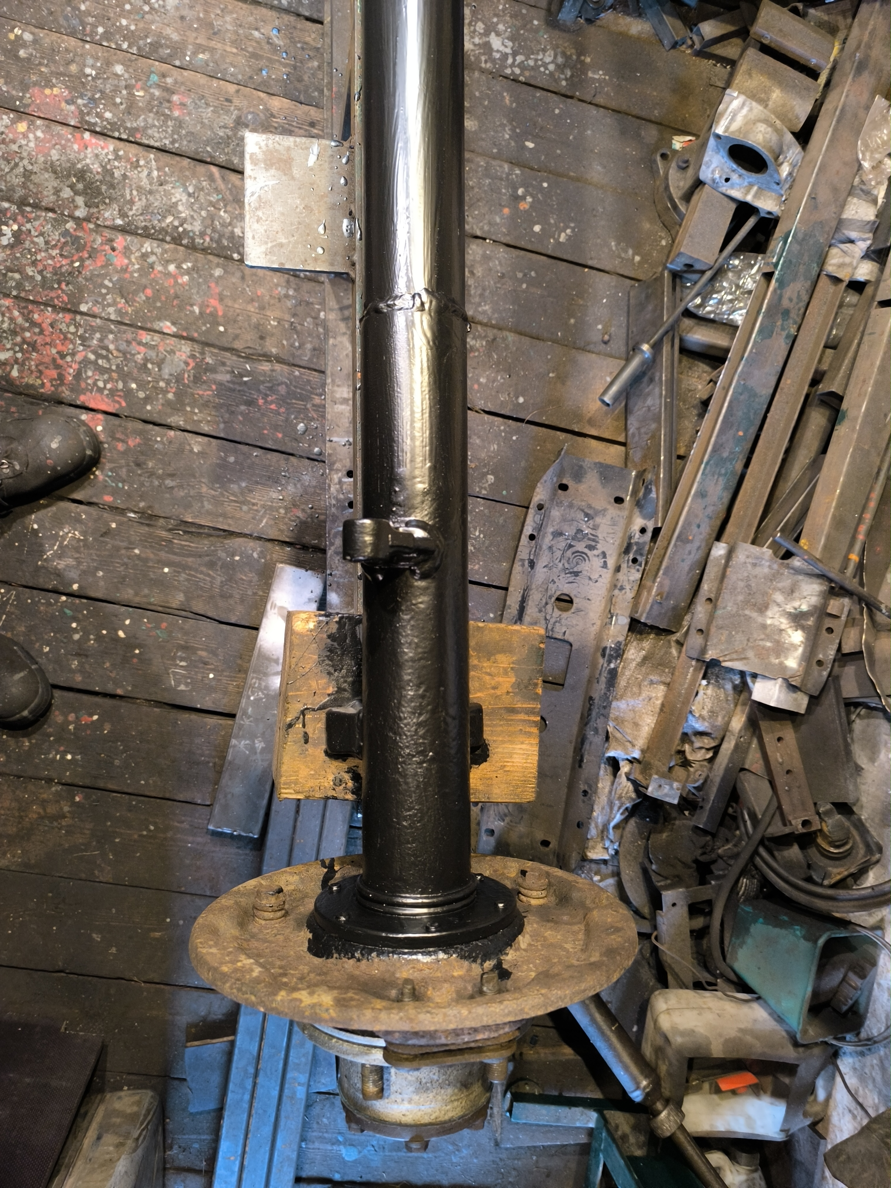

Да нормально они свариваются. У меня к этой трубе приварена ступица от УАЗа, а в нее уже запрессован подшипник со ступицей от Т5, даже без токарных работ обошелся. Рессоры у меня от волги и плюс  обрезанные пружины от туарега. Самое большое, судя по расчетам по кубатуре, перевозил по 2,5т, но у меня не самосвал.  Сейчас провожу модернизацию прицепа - сделал балку под  госномер и фонари,  металлические крылья заменяю на пластик и готовлю к покраске в чёрный цвет. Просто  подвернулась удача - купили прицеп для лодки с доками, а там указано - "прицеп автомобильный, чёрный". Сделал дубликат номера, сделали бирки с винномером, и сейчас хоть спокойно можно будет ездить по городу с документами, - сразу же два прицепа не подцепишь :)

В общем как всегда жизнь вносит коррективы. Пришлось габариты делать под лист железа. Кузов по внешним габаритам будет 1270Х1800. Лист железа 1250Х2500. Таким образом листа хватит на дно, передний и задний мост.

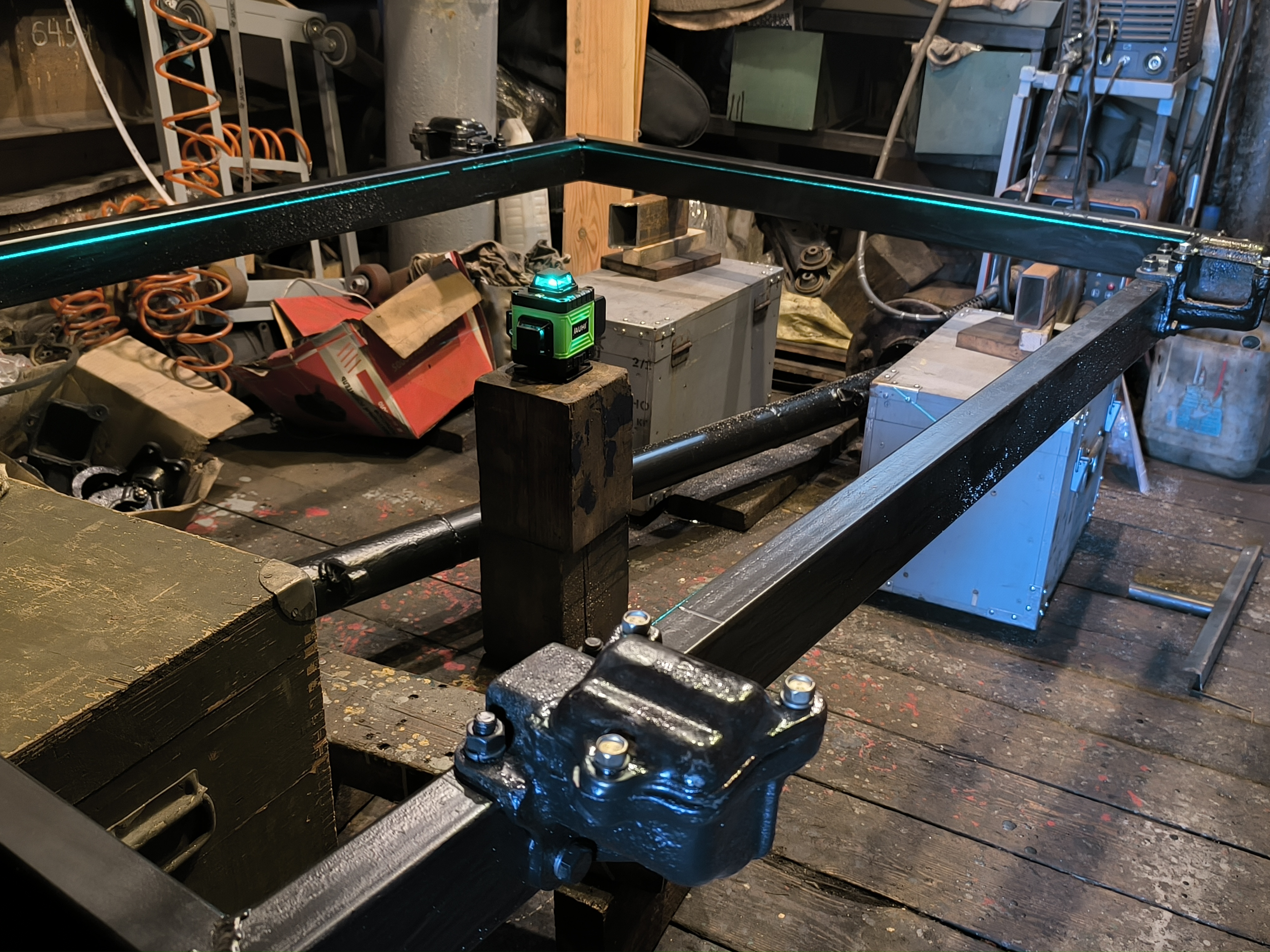

Сварил раму под рессоры, размеры 1170Х1700. Пока только  периметр с закладными болтами и гайками. Но уже тяжёлая((. Труба 80х40х4, вскрывал окошки что бы сделать внутри закладные. Покрасил, но это так... что бы не ржавела. К ней ещё дышло приделывать, поперечины что бы рессоры не выгнули трубу ну и крепления кузова тоже делать.

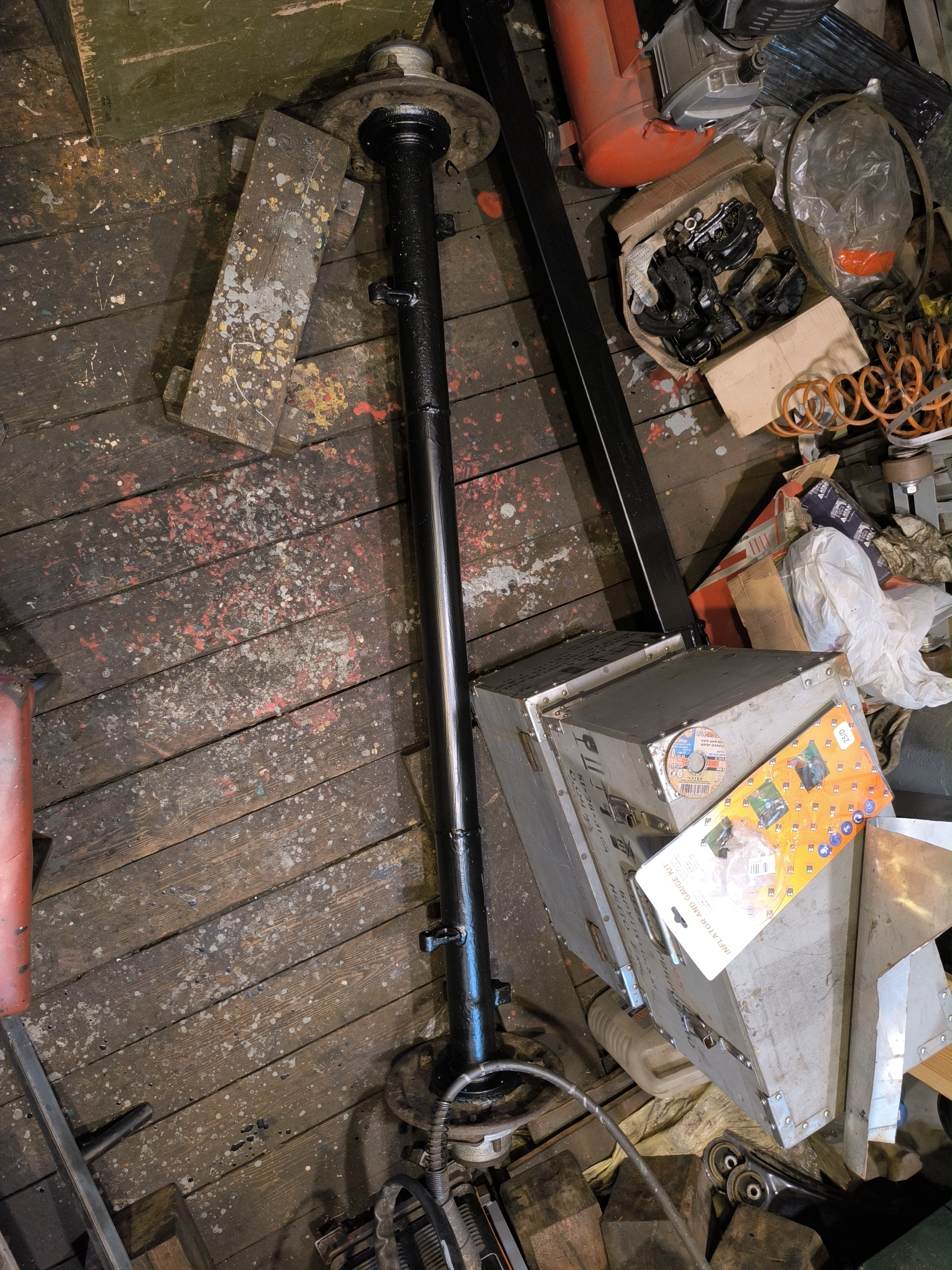

Купил таки метр буровой трубы на 73 мм. Чулки похоже 75 мм. Сварил мост. Тяжёлый блин.

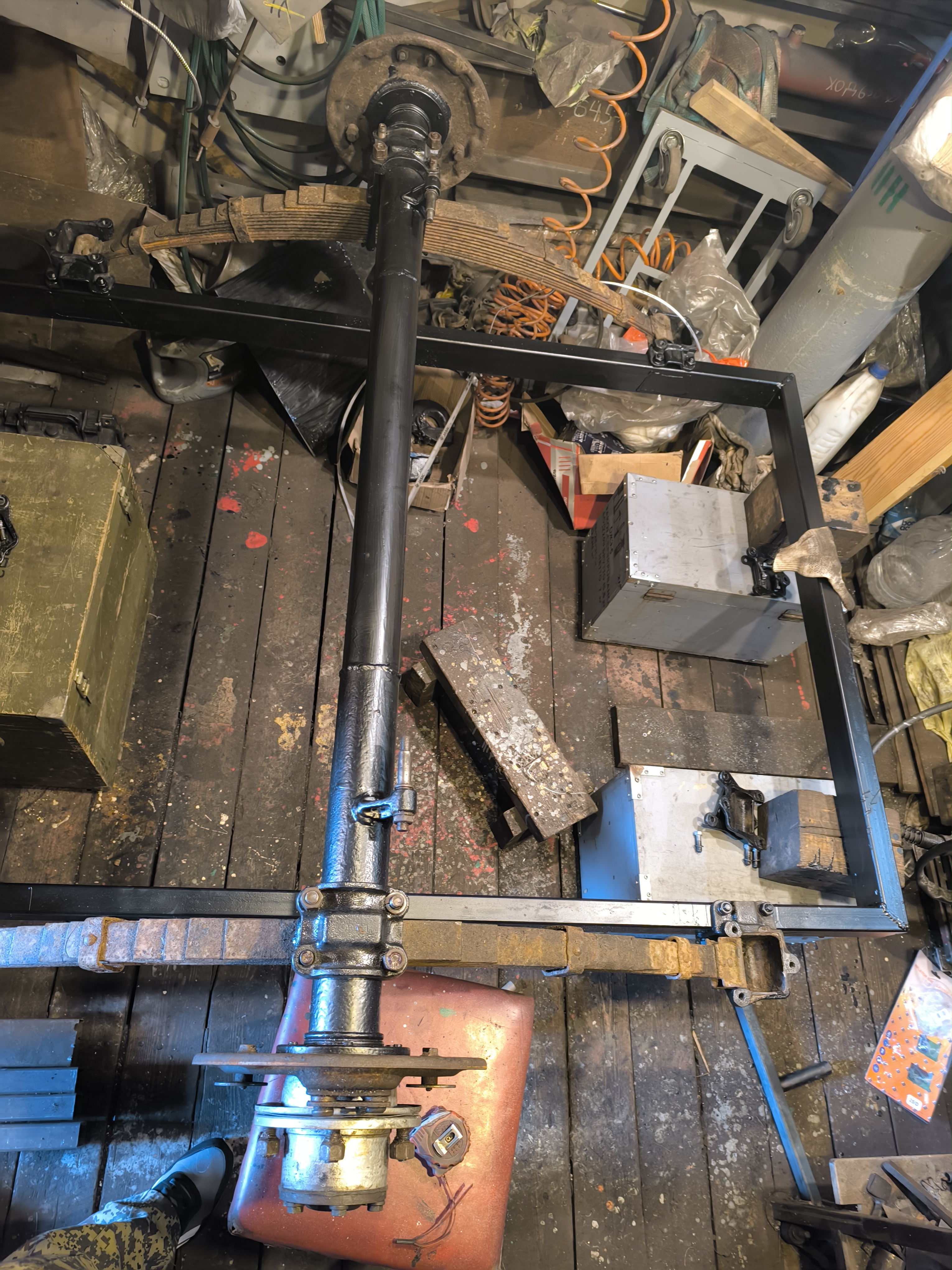

Побывал в деревне, привез оттуда рессоры, которые отвез туда год назад))). Смог собрать раму. Рама в таком состоянии близка к неподъёмности. Очень тяжёлая. Дальше будут ввариваться поперечины в местах крепления рессор что бы консольная нагрузка не пыталась вывернуть трубы.

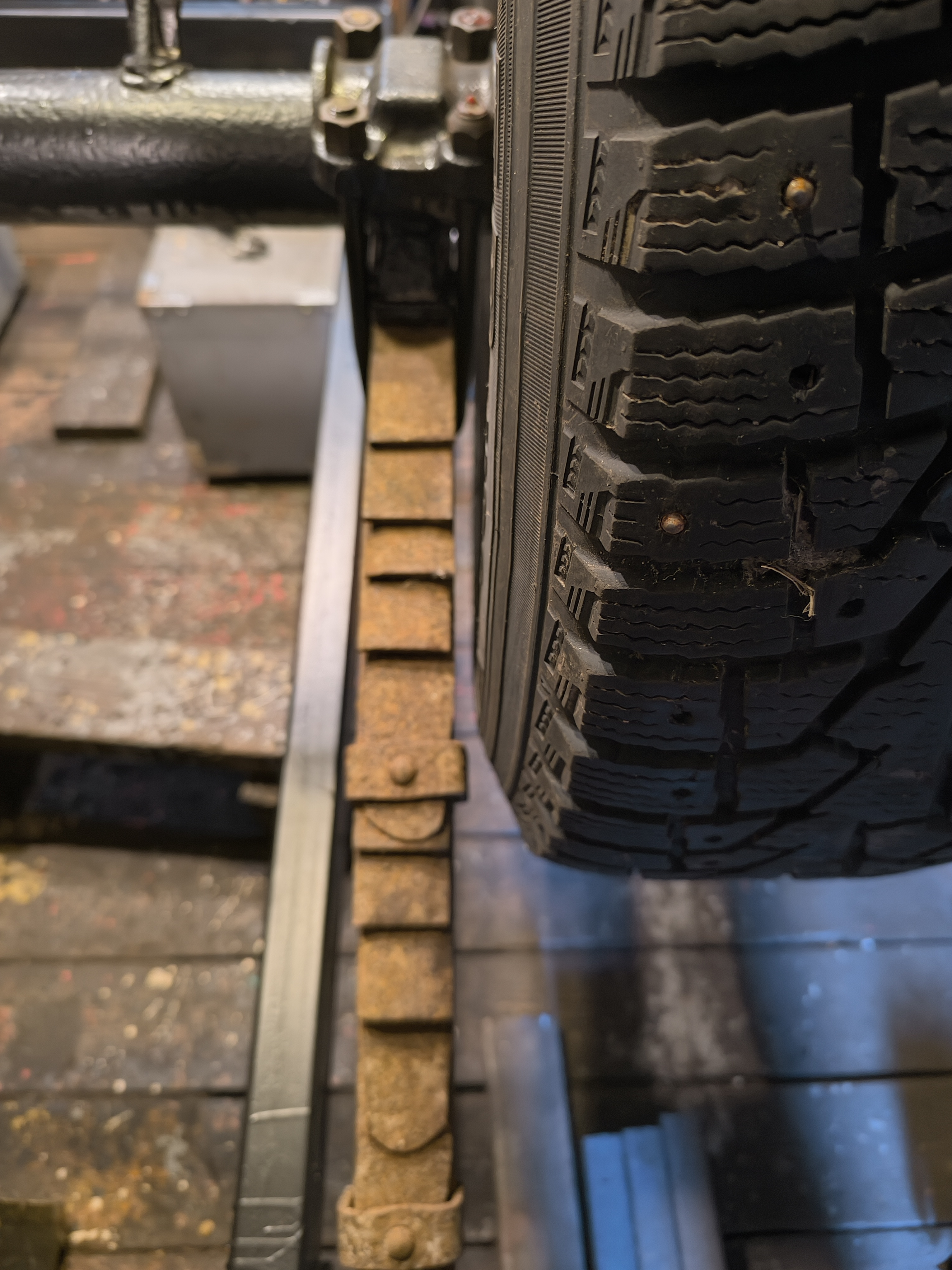

Ну и придётся покупать колеса 15 диаметра, так как у 16 диаметра вылет -40 мм, а у тех -22. На 16 колесах зазор до рессоры около сантиметра.
Опять же пол в гараже неровный, решил проверить раму на пропеллер. Менее 5 мм. Меня устраивает. Теперь по раме буду делать кузов.
А если установить рессоры с внутренней стороны рамы, смотришь  денег и на прицепное хватит.
Тогда придется переваривать площадки рессор на мосту. А они там очень хорошо приварены. Ну и слишком узко будут они. У меня вся ширина пляшет от ширины листа железа. 1250 мм. Ширина кузова 1270 мм. Ну и так далее.
Колёса то останутся на прежнем уровне. Буровая труба думаю справится.
А сварка? Не. Всё будет как есть. Сейчас ищу ГЦ. Вроде нашёл небольшой на 3 секции.

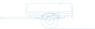

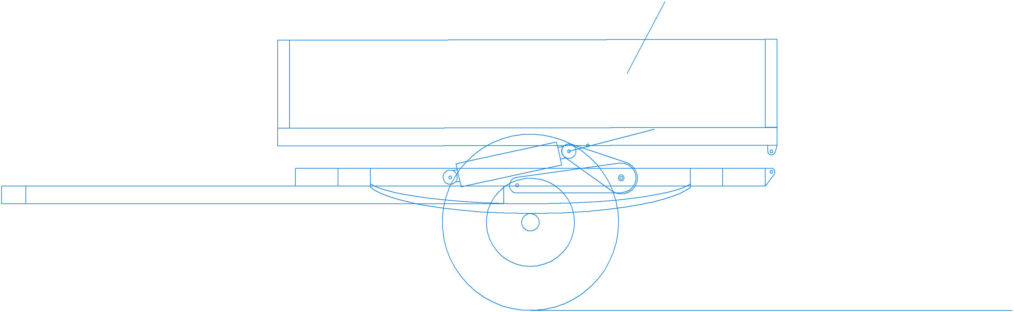

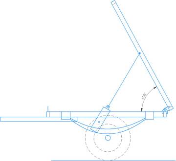

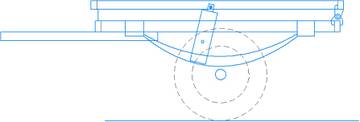

Нашёл на Авито плунжерные ГЦ. Шток из 3 частей. Порисовал немного, вроде подходит. Пока увидел один минус - при прямых рессорах цилиндр ниже моста. Буквально на 3 см, но ниже.
https://upforme.ru/uploads/000b/0b/c7/4688/t898086.jpg
https://upforme.ru/uploads/000b/0b/c7/4688/t372209.jpg
А что ты собираешься возить в кузове 1,2 х 1,7м, что-бы рессора из 10 листов выпрямилась? Выдержит-ли резина?
Можно на раму установить отбойники. Пусть эти три сантиметра лежат на них. Да и цилиндр, всё-равно установлен перед мостом. Мост не поможет. Цилиндр, в сложенном состоянии, выдержит большую нагрузку . Не гоняй только по пням выше 20 см.

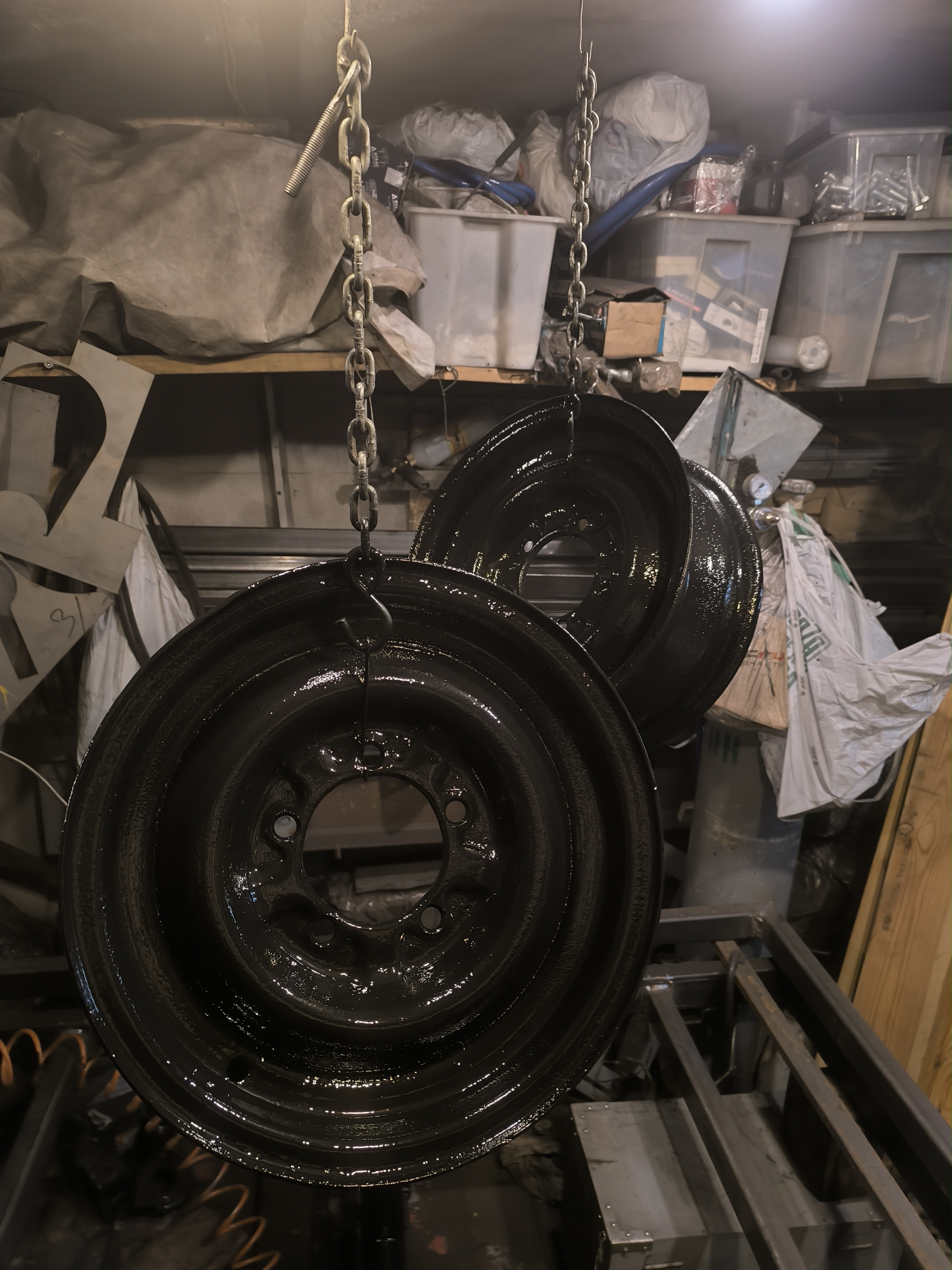

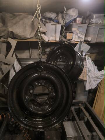

Колеса будут на 15 дюймов, но резина пониже уазовской. Присмотрел на Авито цешку из под микрика. Недавно купил колеса от древнего УАЗика. Диски сегодня почистил, помыл и покрасил. Сам от себя такой прыти не ожидал.
Старые диски от УАЗа без хампов, значит обязательно надо камеру. Резина ниже профилем, значит камера от УАЗика может не подойти. В общем одни траты.

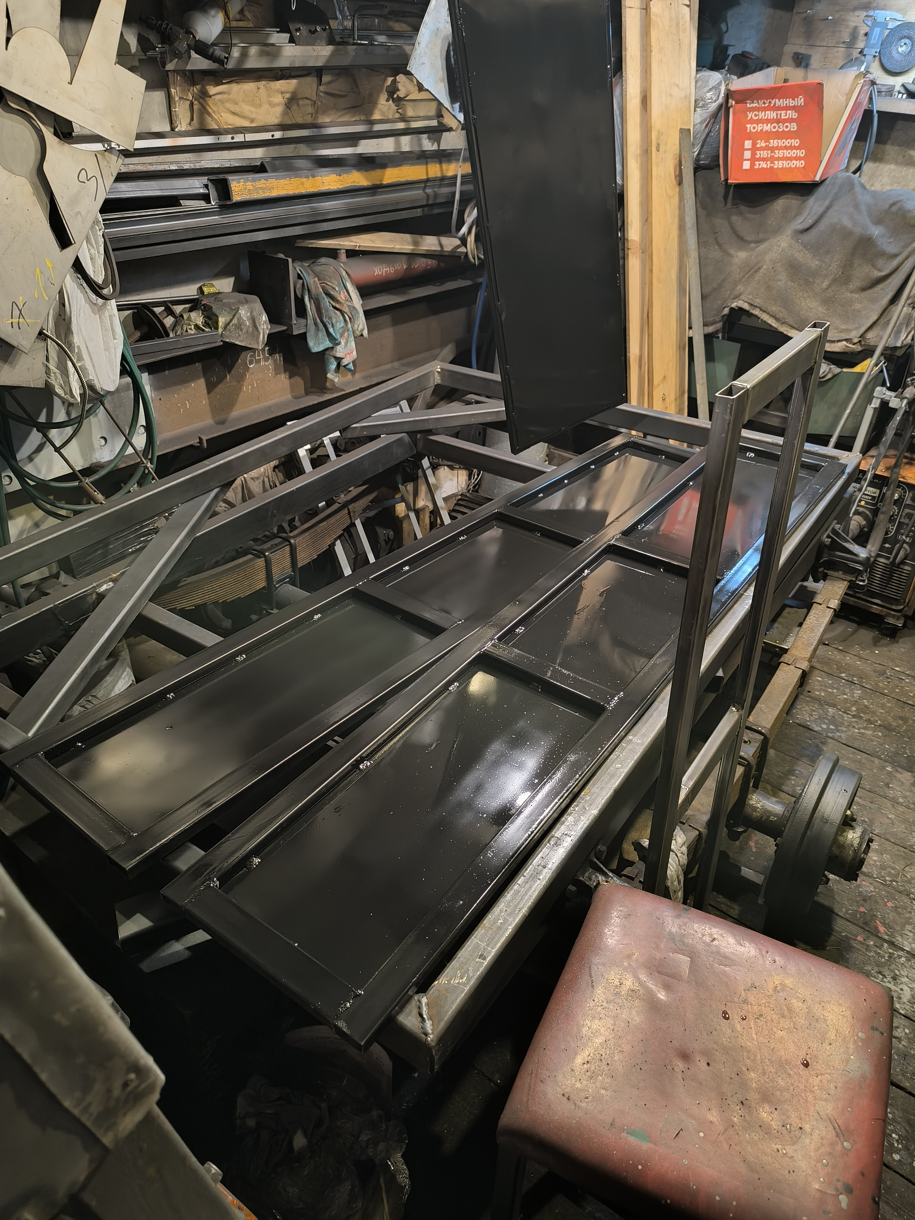

Совершил очередной подвиг. Сварил каркасы бортов из проф. трубы 40х20. Теперь надо купить лист, отрезать и приварить.
Благо, что есть варианты с обрезками.

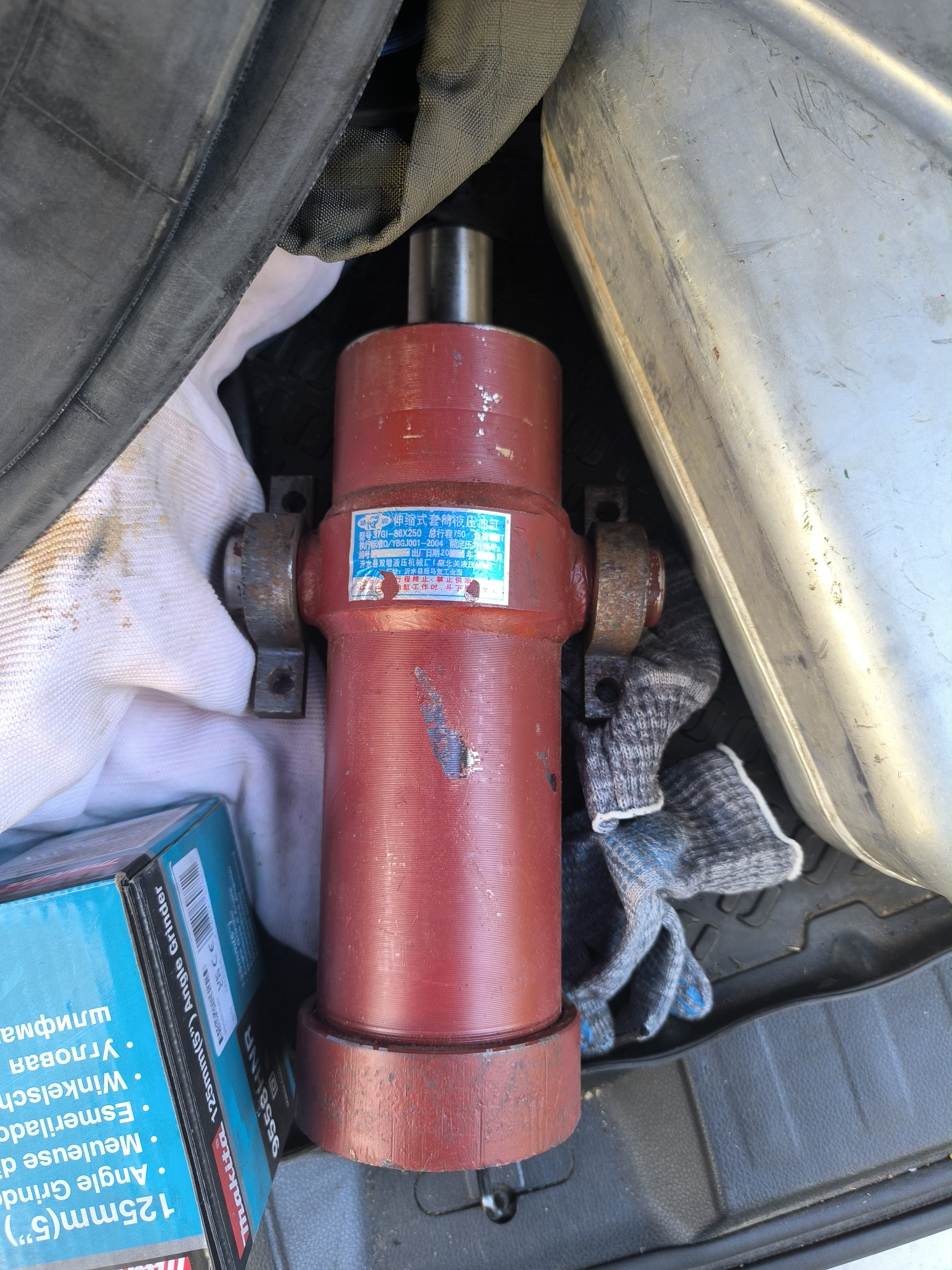

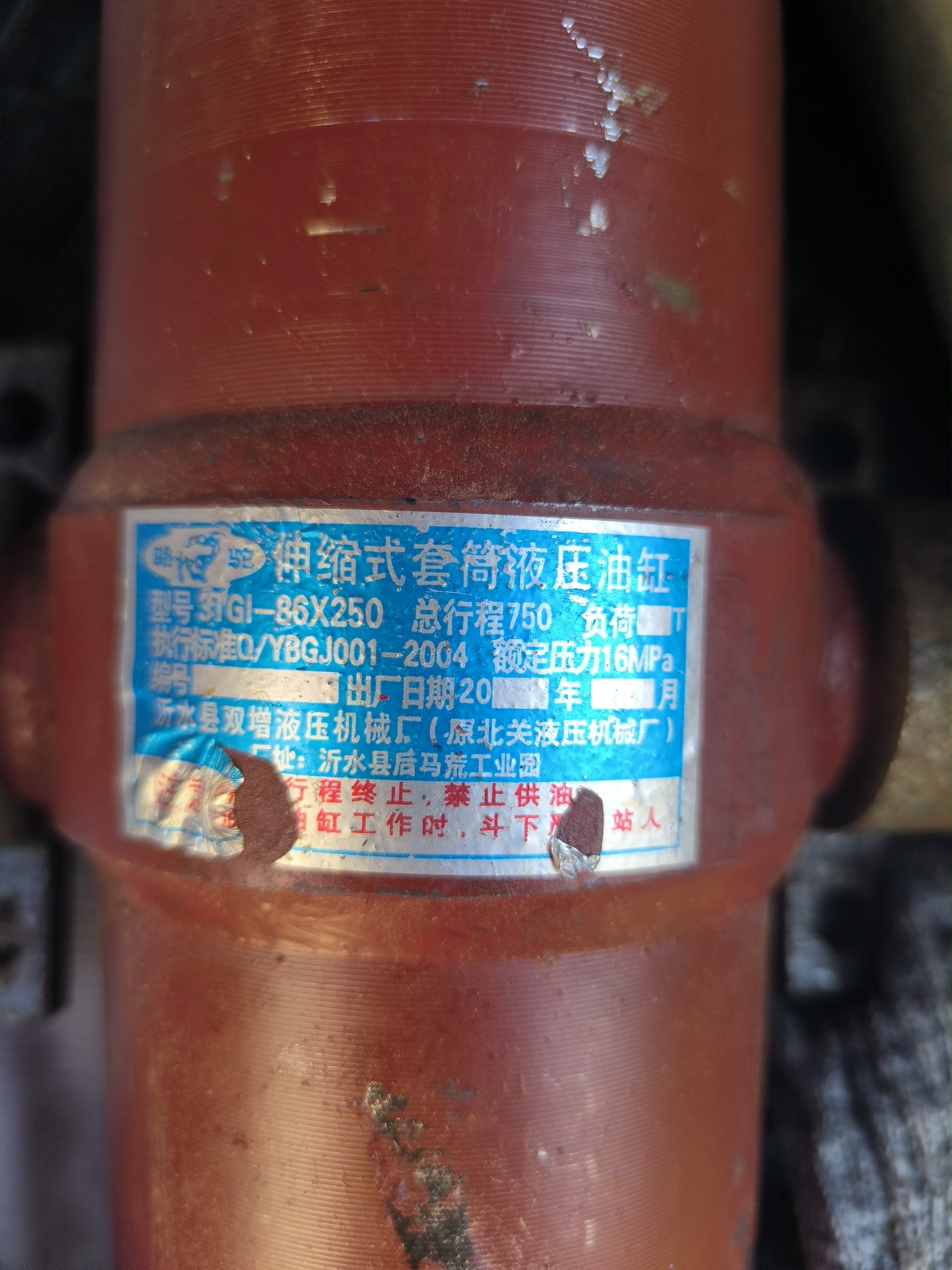

Купил ГЦ плунжерного типа. 3 секции, вылет 750 мм. Гильза по наружке 100 мм длинна гильзы 340 мм.
Если кто владеет китайским, то сфотал бирку)))

Листовое железо закуплено, осталось из покупок только лазерная резка и пружины, которые в помощь рессорам будут. Ну и шланг для ГЦ. ГЦ оказался хитрым. Подвод масла осуществляется через бобышку, на которой он и устанавливается. Для меня теперь некоторая загадка как масло подводится в нужную полость. Неужели там толстая стенка и в ней сверление?

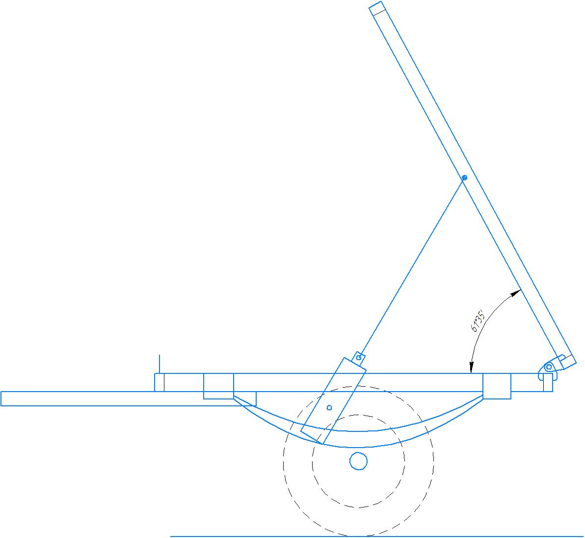

Делая прицеп не до конца понимал, какой ГЦ буду ставить. В итоге мешает ось. Сдвинуть бы её на 10 см назад... Но уже ничего не поменять. В итоге получается наклон в 51 градус. Много это или нет, не понимаю. На картинке это выглядит не очень круто.
В связи с этим возник вопрос. Какой наклон кузова нужен? Может кто подсказать?

Сделал 3 борта. Перед-зад 33 см. Бока 30 см. Каркас 40х20х2, полотно толщиной 2 мм. Все борта будут съёмными.
