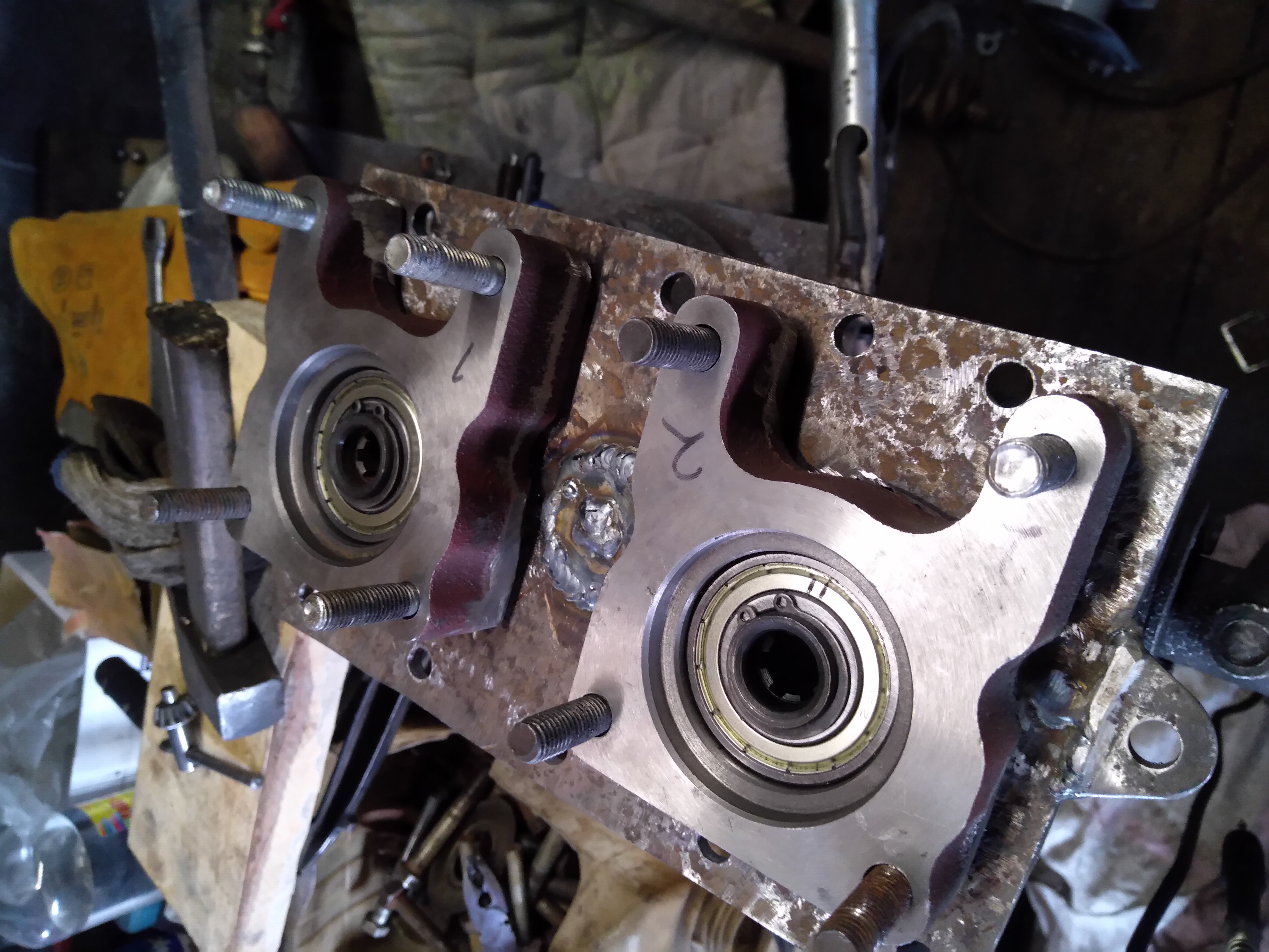

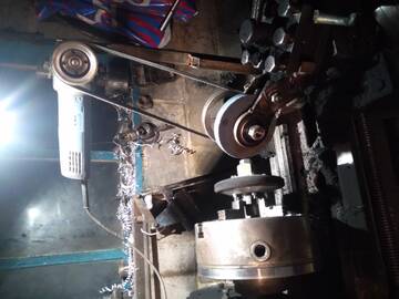

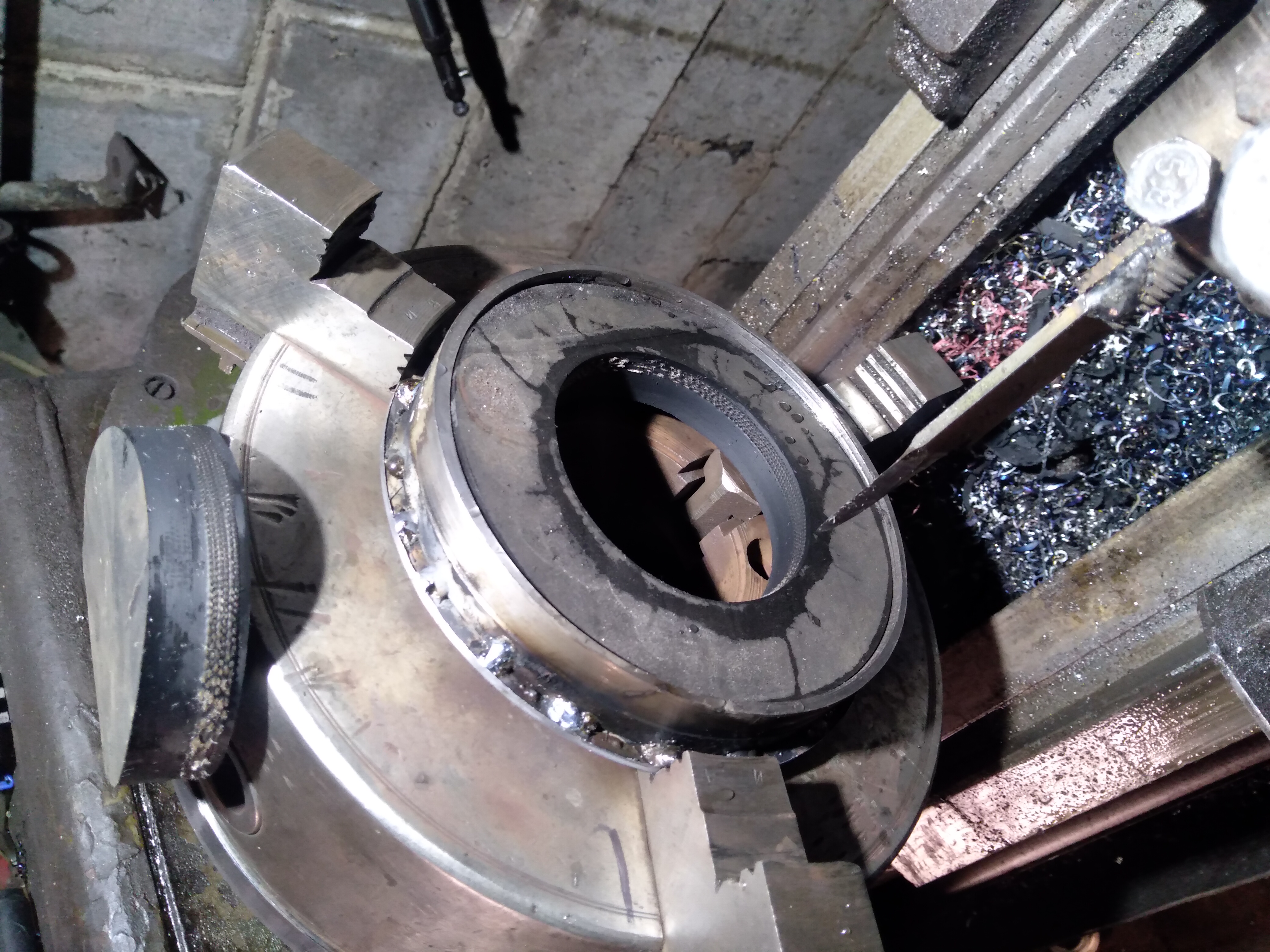

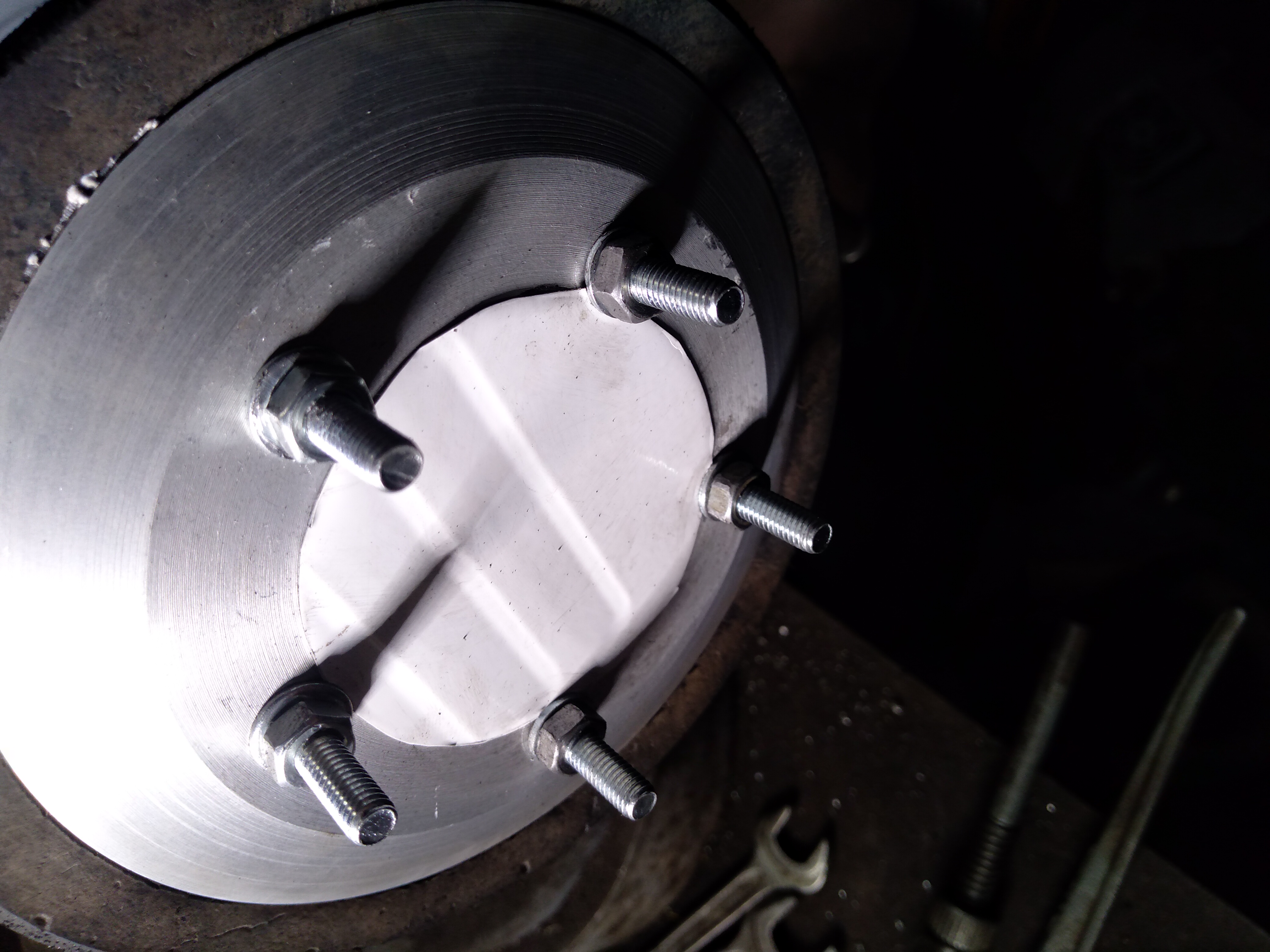

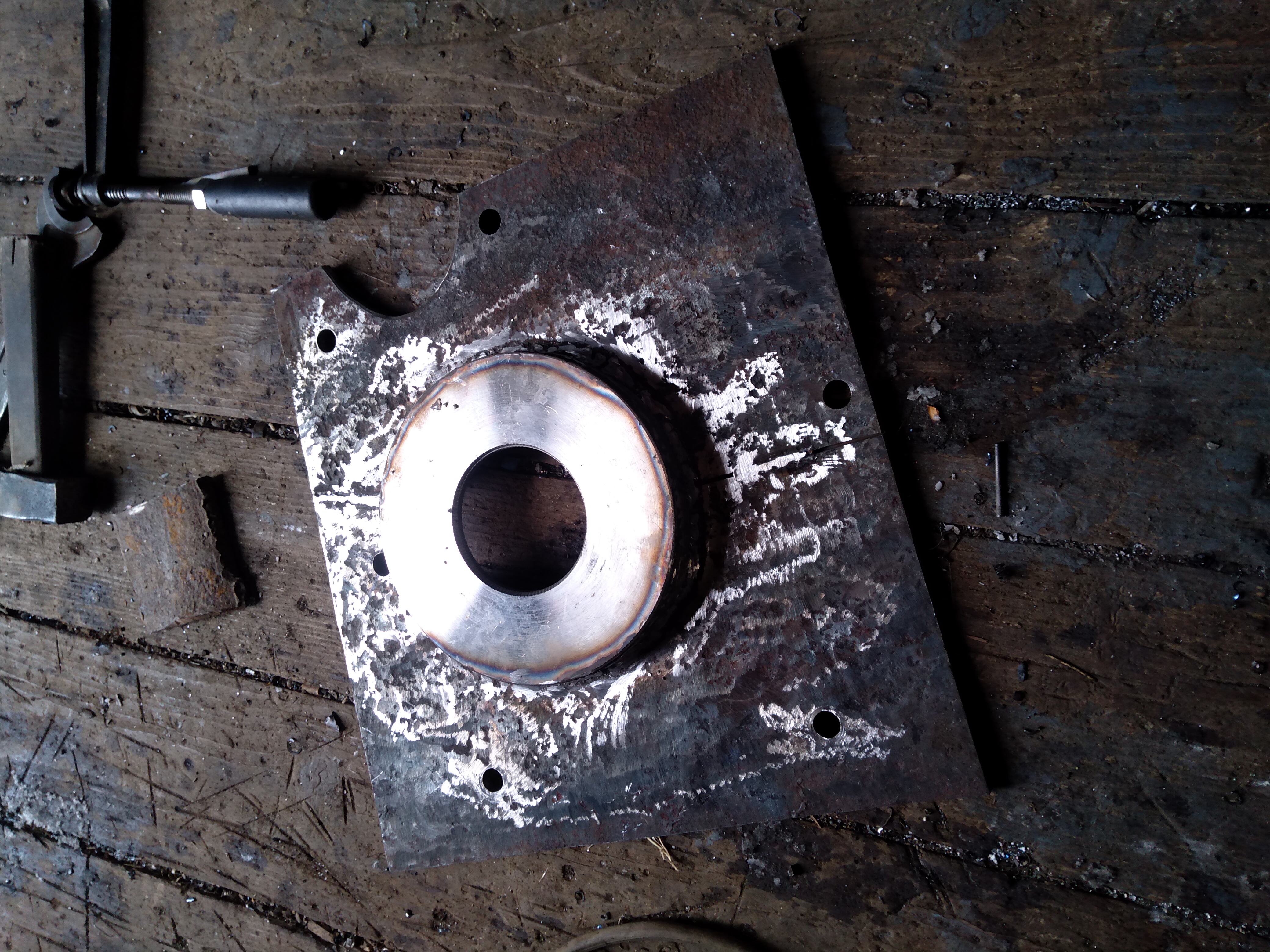

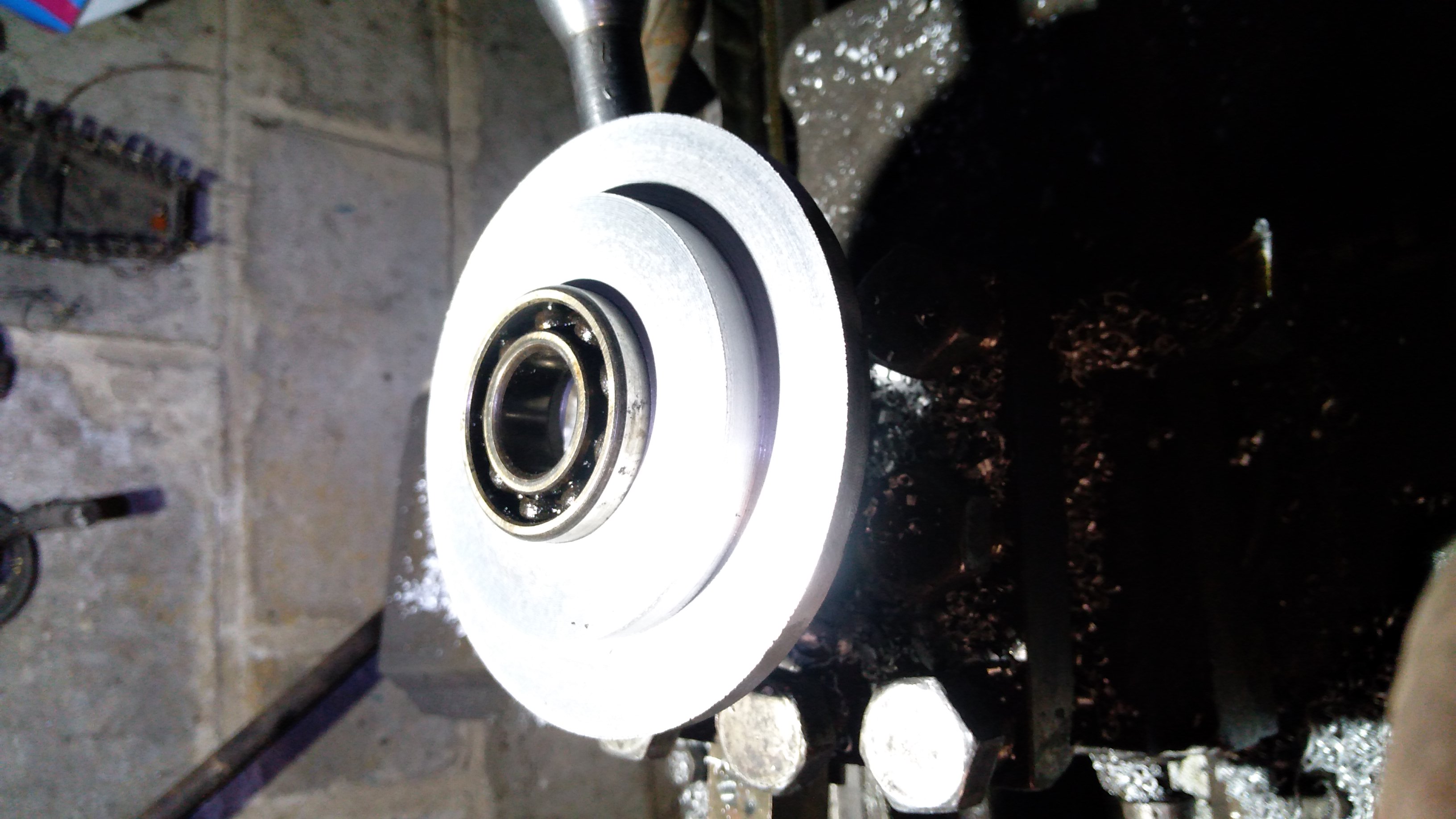

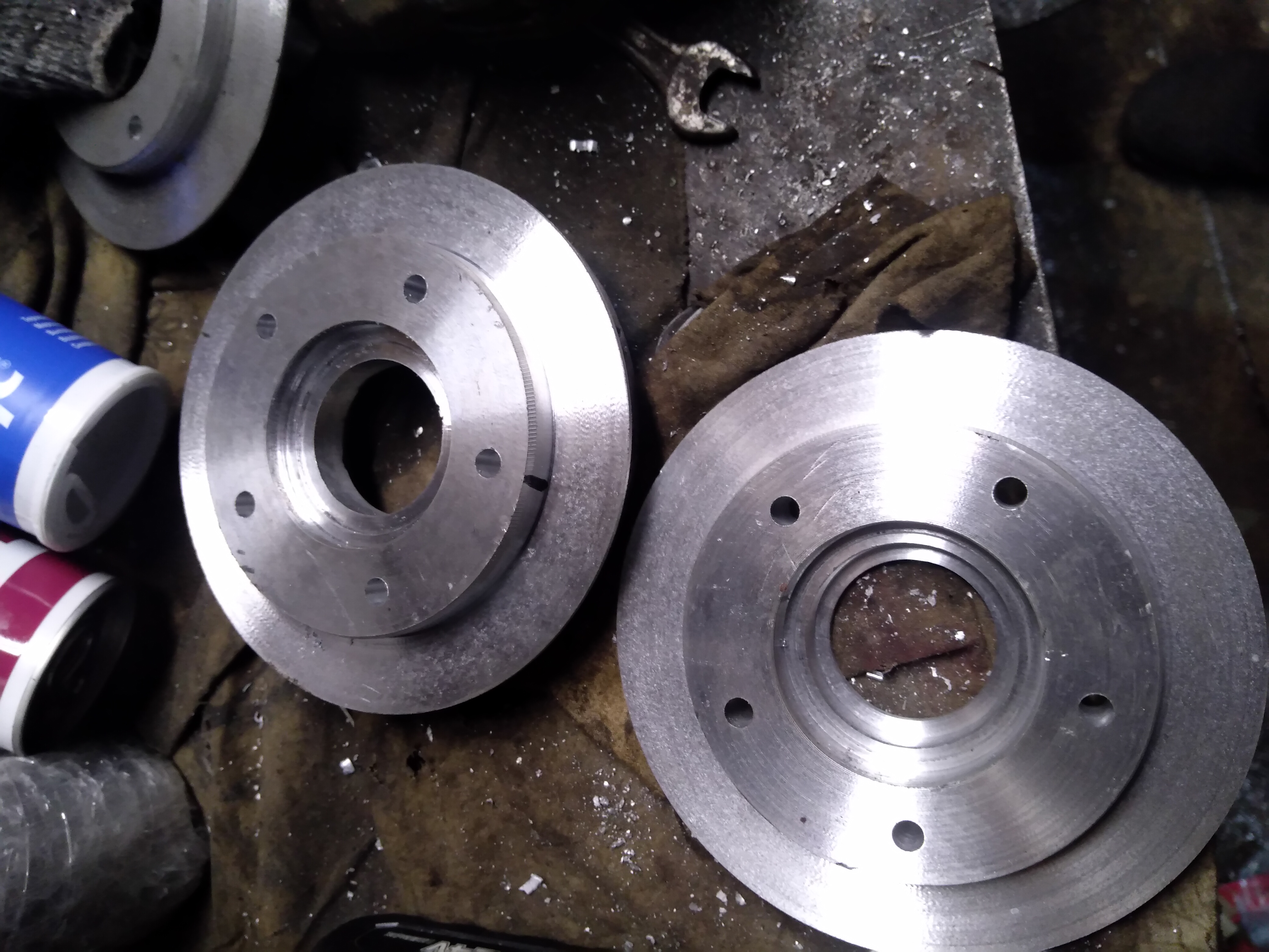

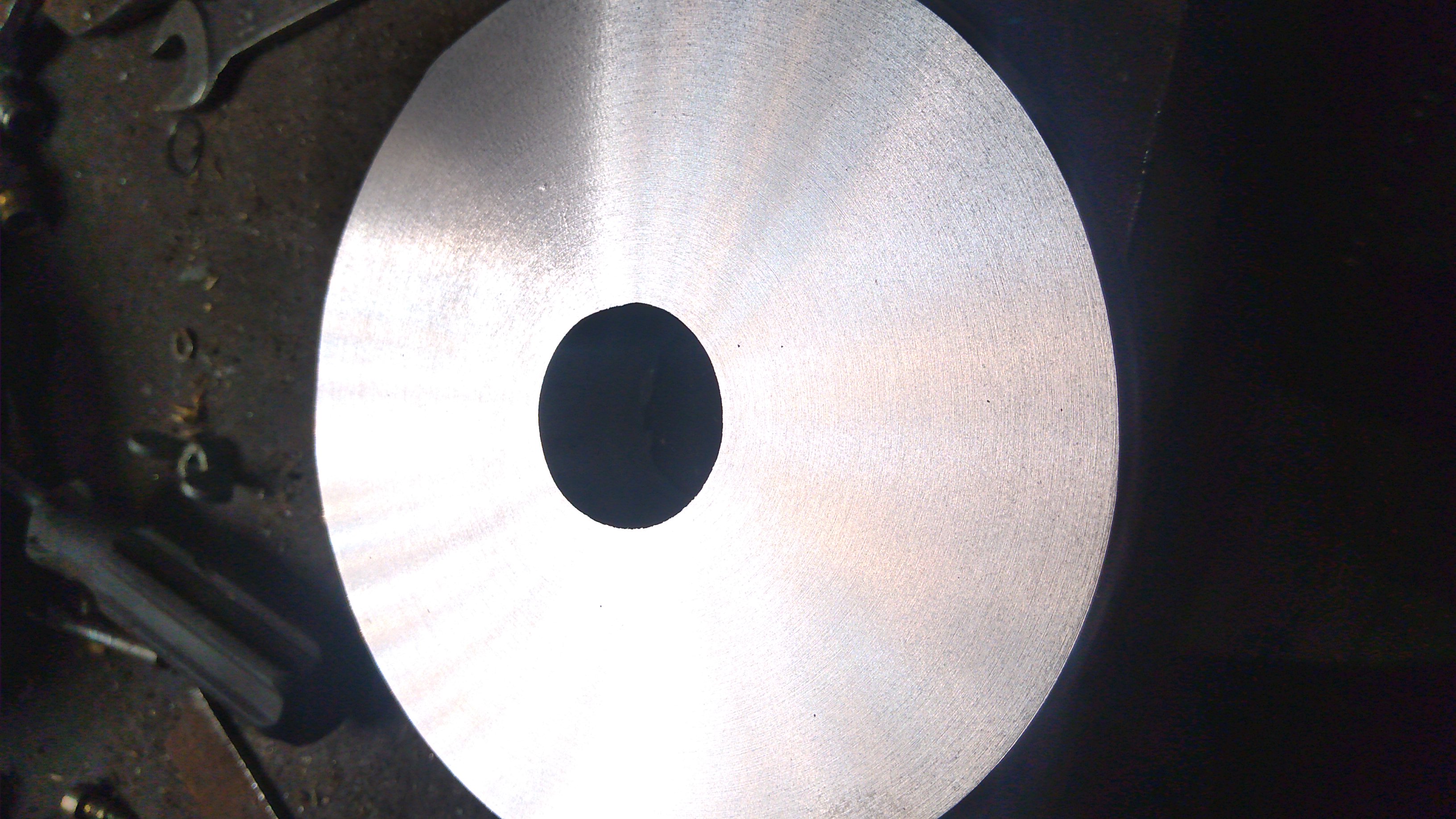

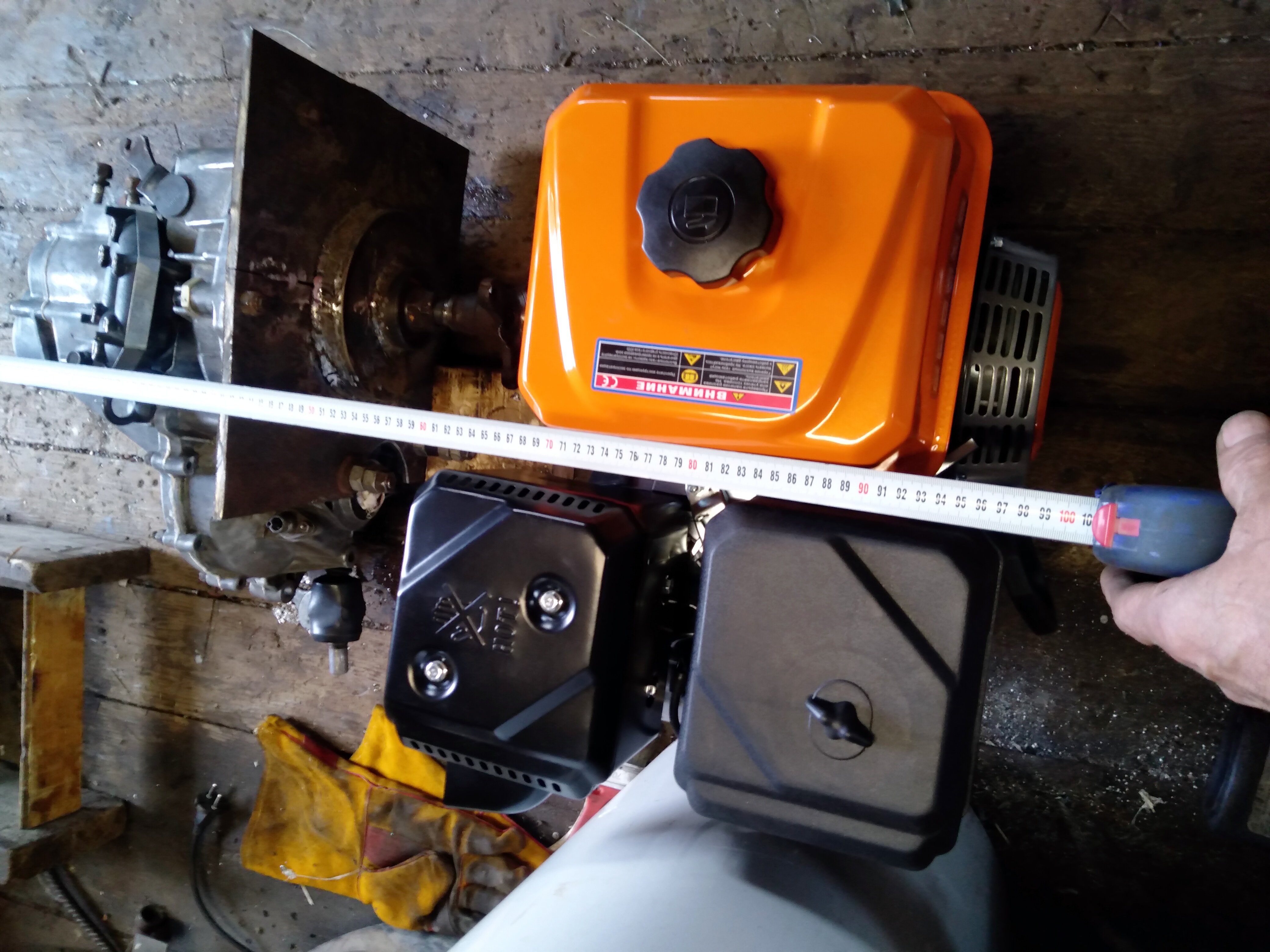

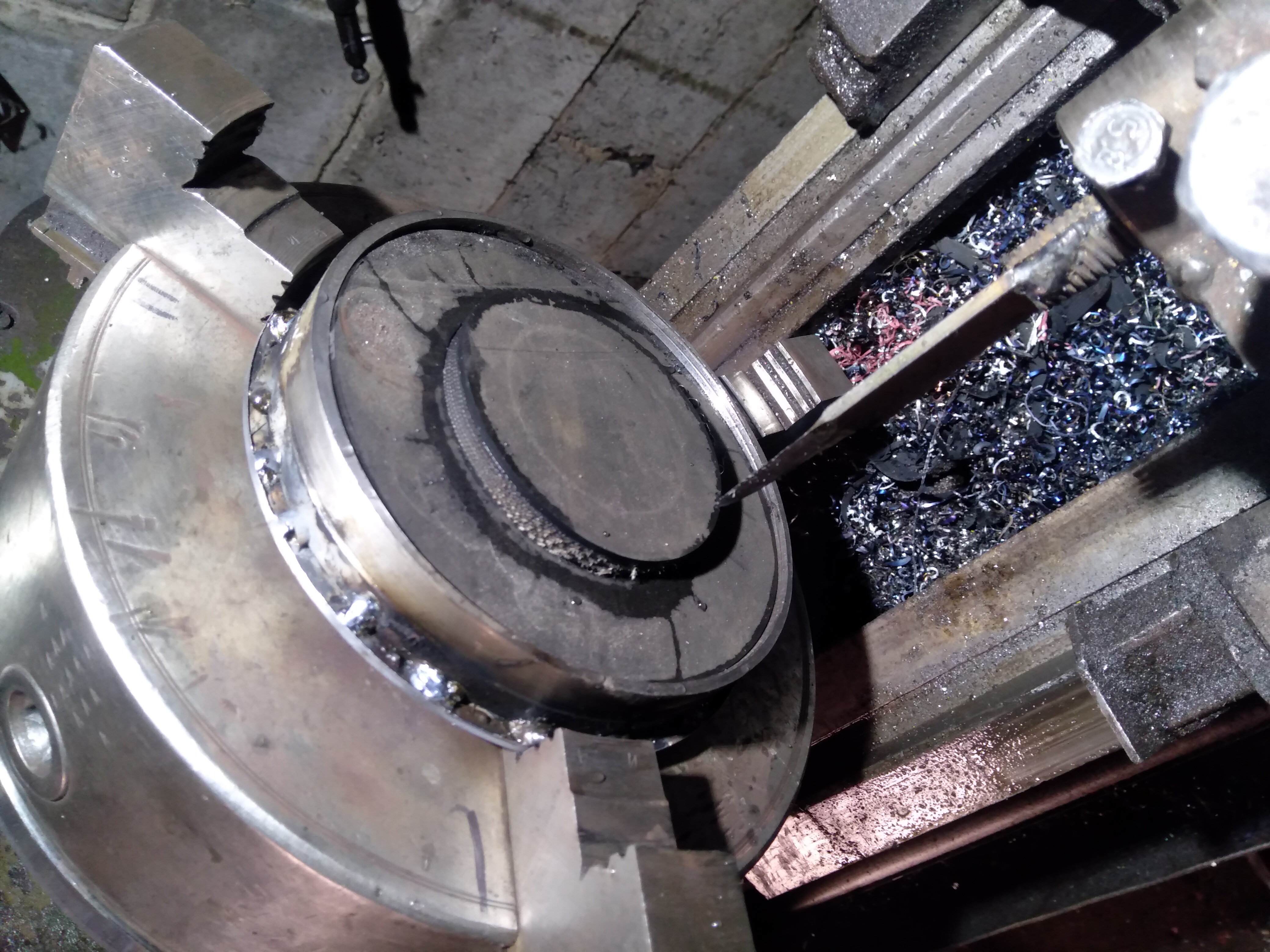

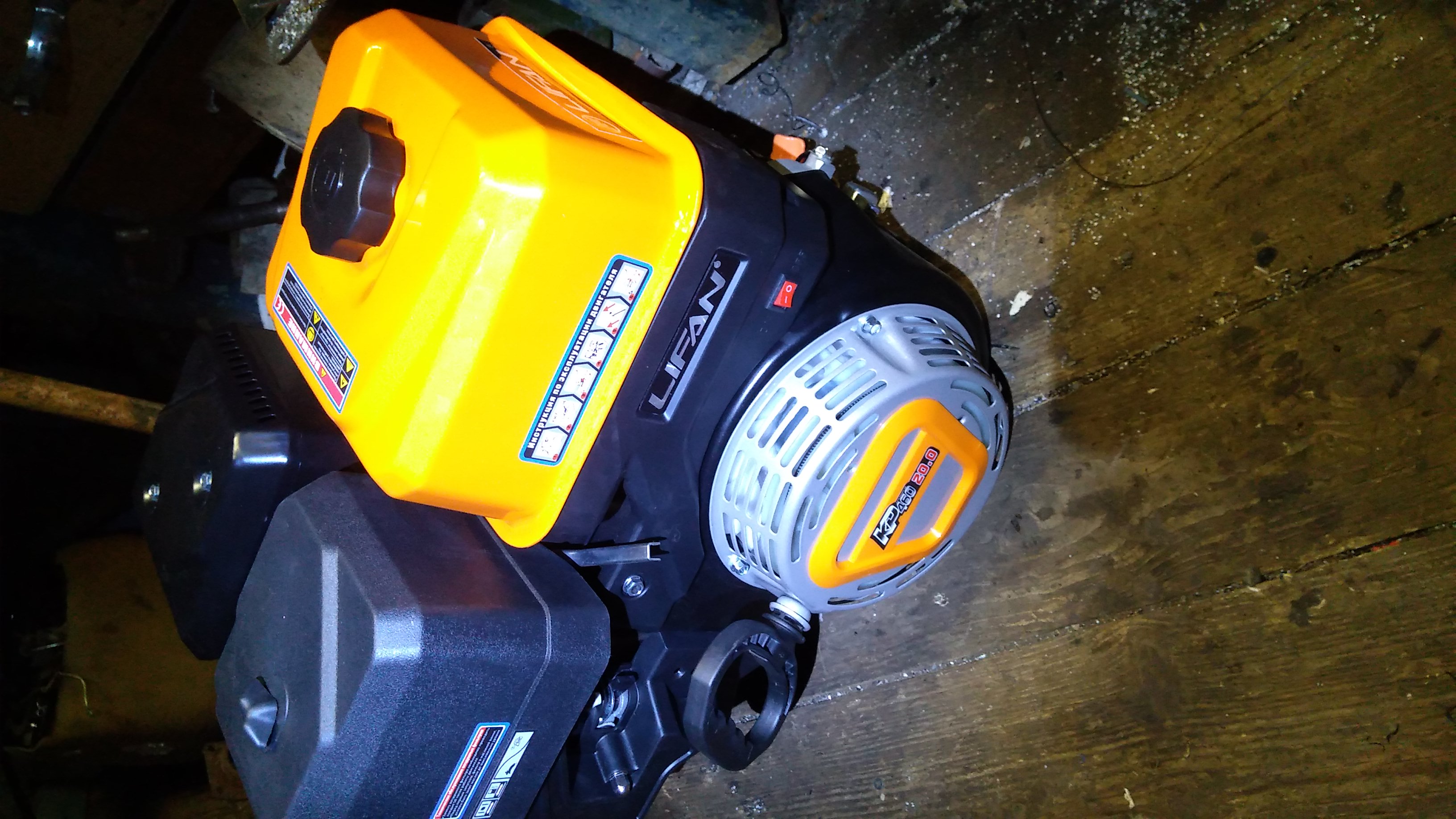

Здравствуйте! Вот и я созрел, уже когда хотел смастерить вездеход на гусянках от бурана, подогнали лет пять тому назад, все лежали не когда было взяться. Видимо пришло время. В общем, двигатель приобрел лифан 20 сил. будит с каробкой, каробка ваз 2108 (2114) Звездочки покупались новые жесткие. Ролики сам буду делать, отлил пока заготовки. Сперва думал ролики установить как на ДТ75 парными, но по совету некоторых нужно устанавливать в шахмотном порядке. скорее количество роликов  уменьшиться, ну посмотрим, по ходу выясниться. Из оборудования имееться токарный, сверлильный, сварка, полуавтомат сварочный. Все есть вроде. Поворотный механизм буду делать свою, чтоб гусянки могли крутиться одна в одну а другая в другую, на месте то есть. Примерно такой механизм используется на танках америкосов. Мне нужно будит сделать без лишнего веса и по доступным механизмам. В голове есть наброски, думаю будит очень клево.  Фот проделанной работы добавлю . Но что то не могу фото добавить. По ссылке можно посмотреть?  Двигатель https://upforme.ru/uploads/000b/0b/c7/6778/667612.jpg  Пробная обработка дюраля https://upforme.ru/uploads/000b/0b/c7/6778/412286.jpg   примерка  https://upforme.ru/uploads/000b/0b/c7/6778/251156.jpg   https://upforme.ru/uploads/000b/0b/c7/6778/349172.jpg

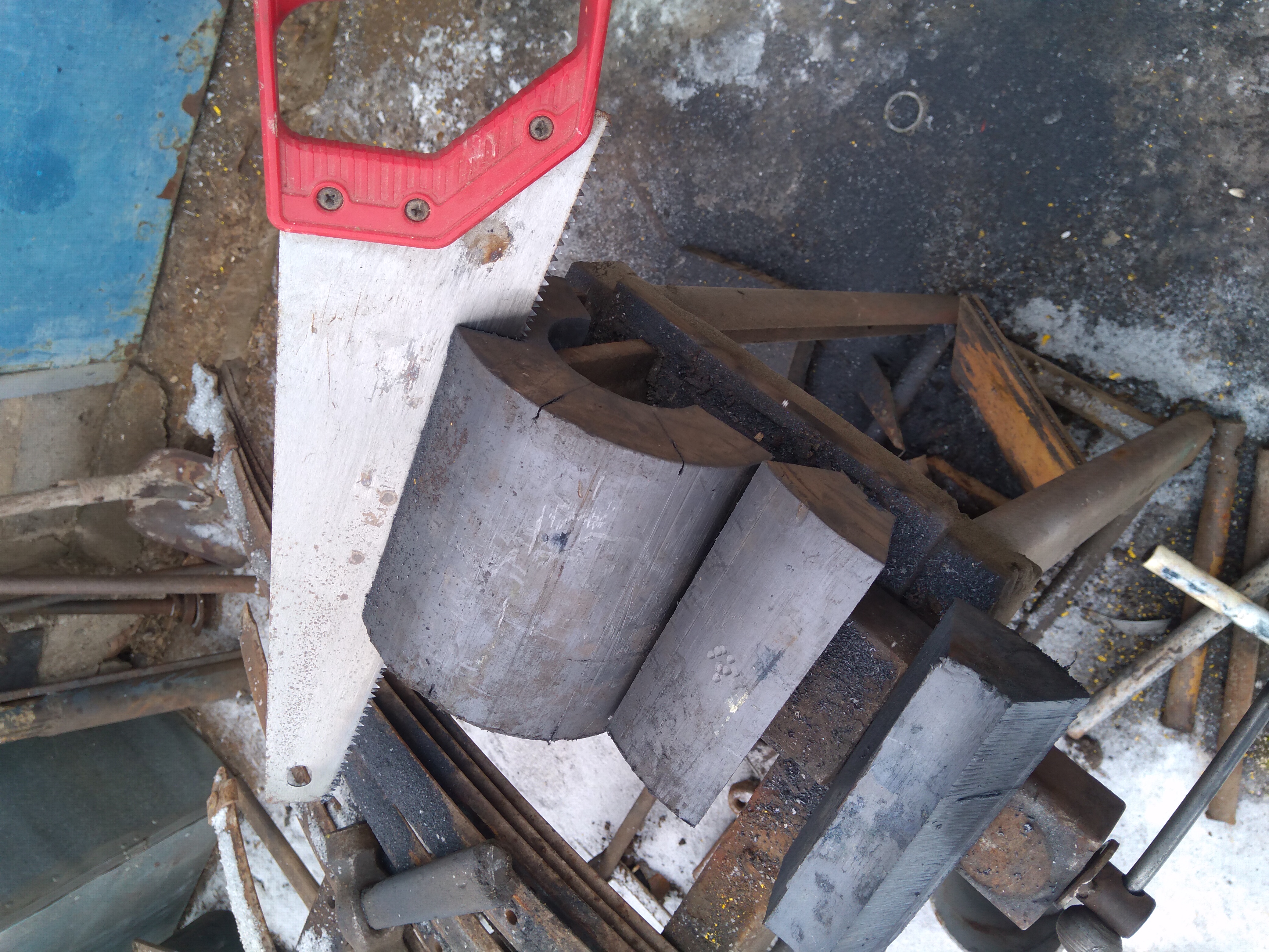

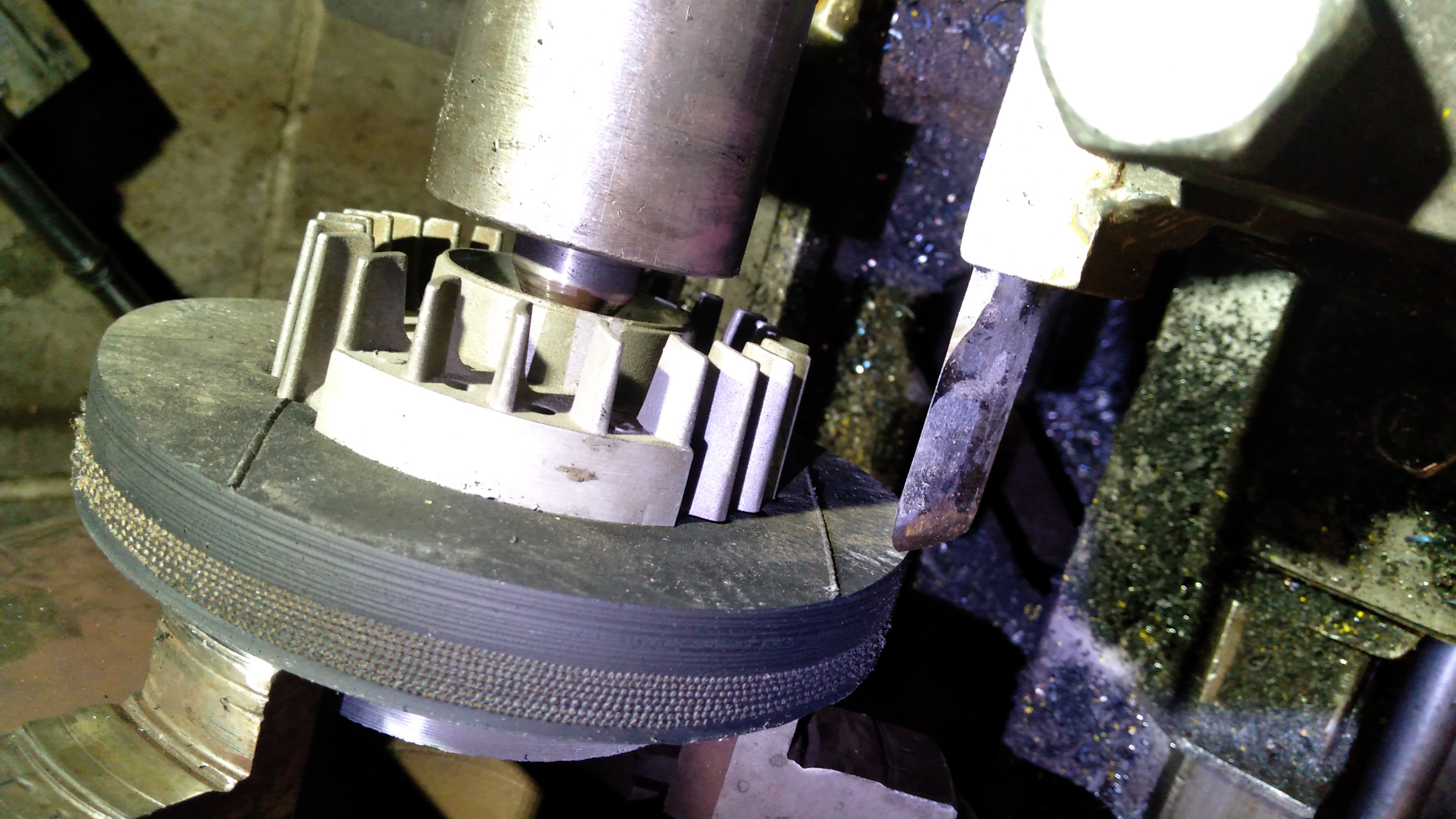

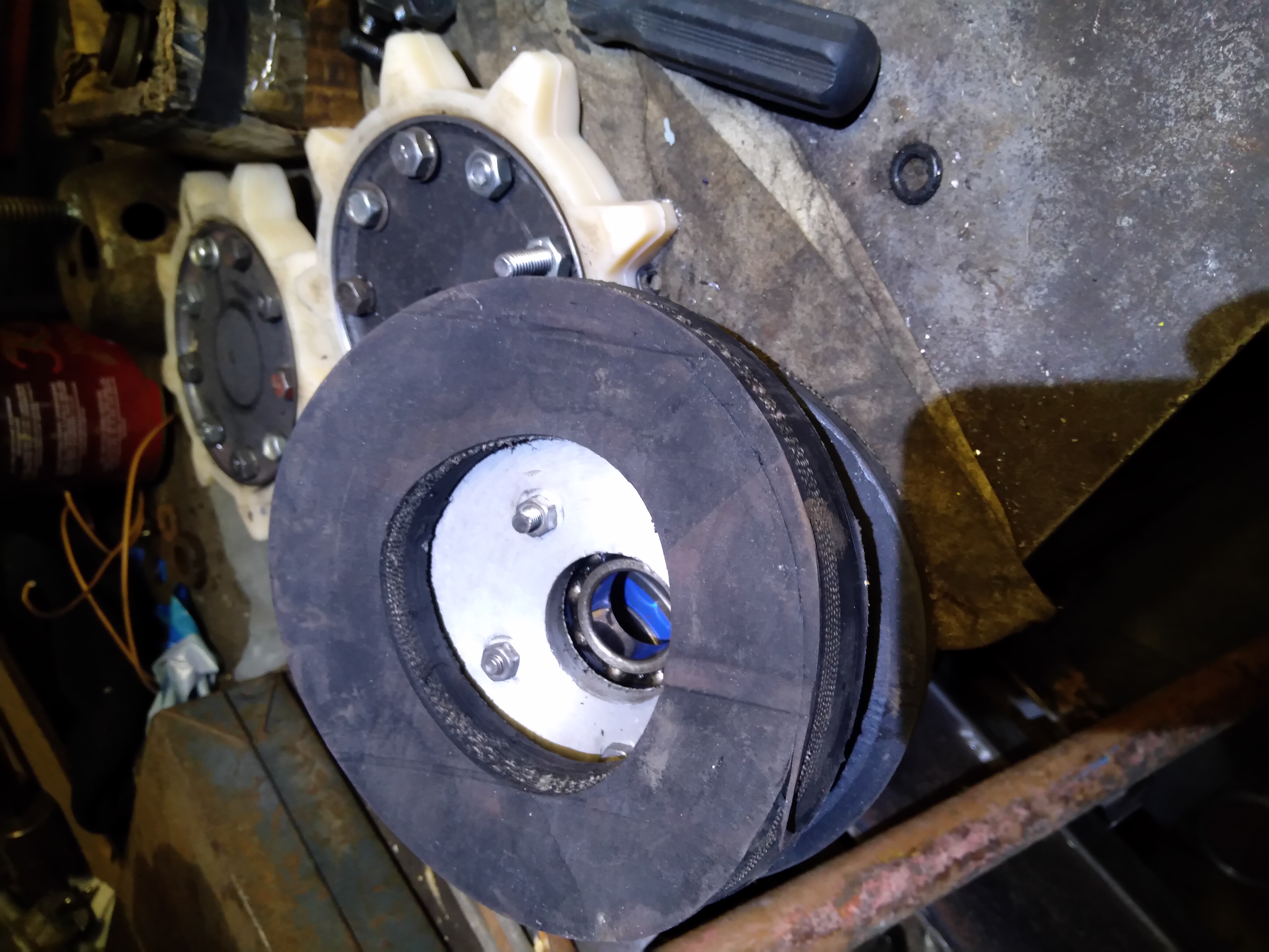

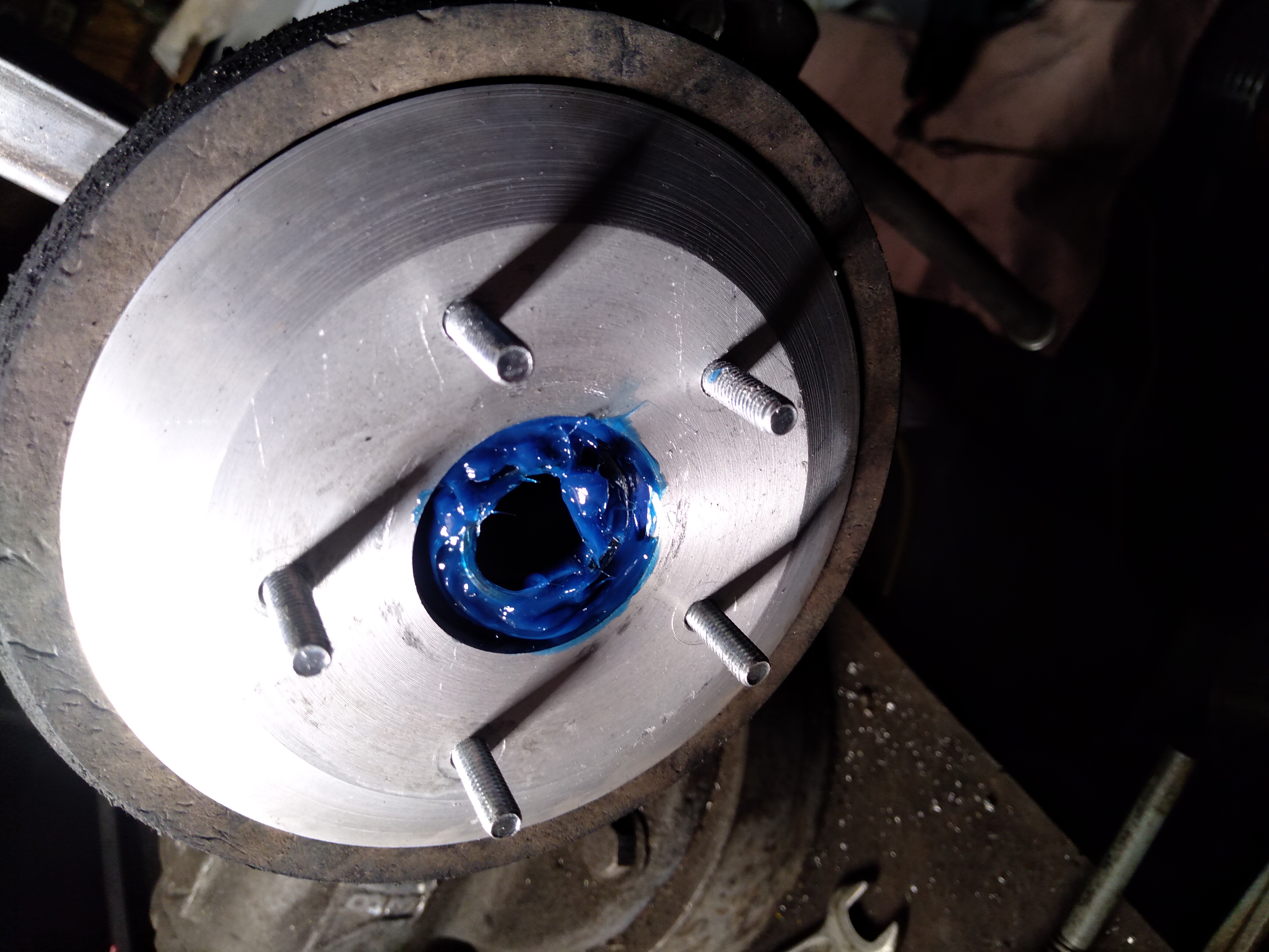

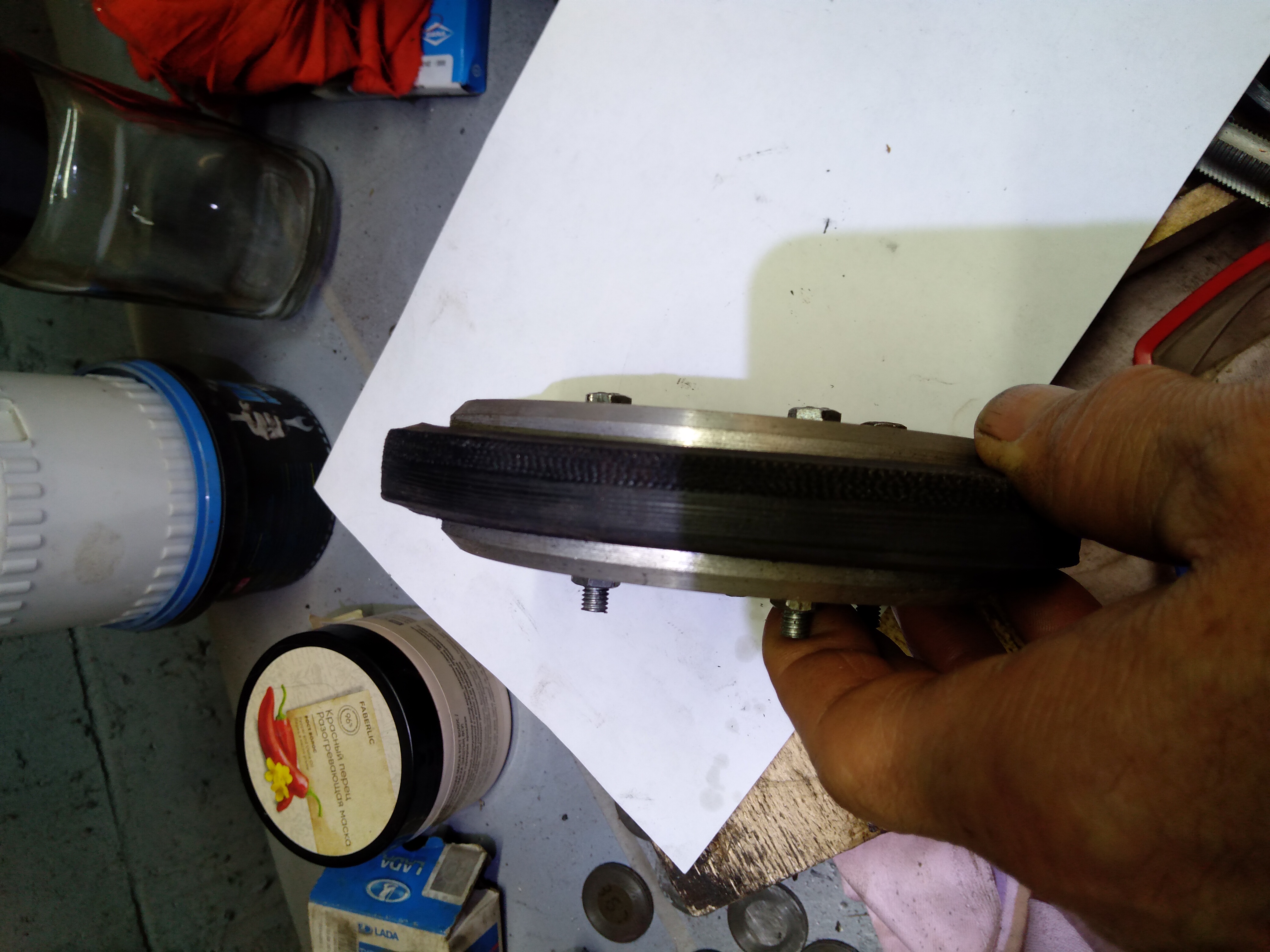

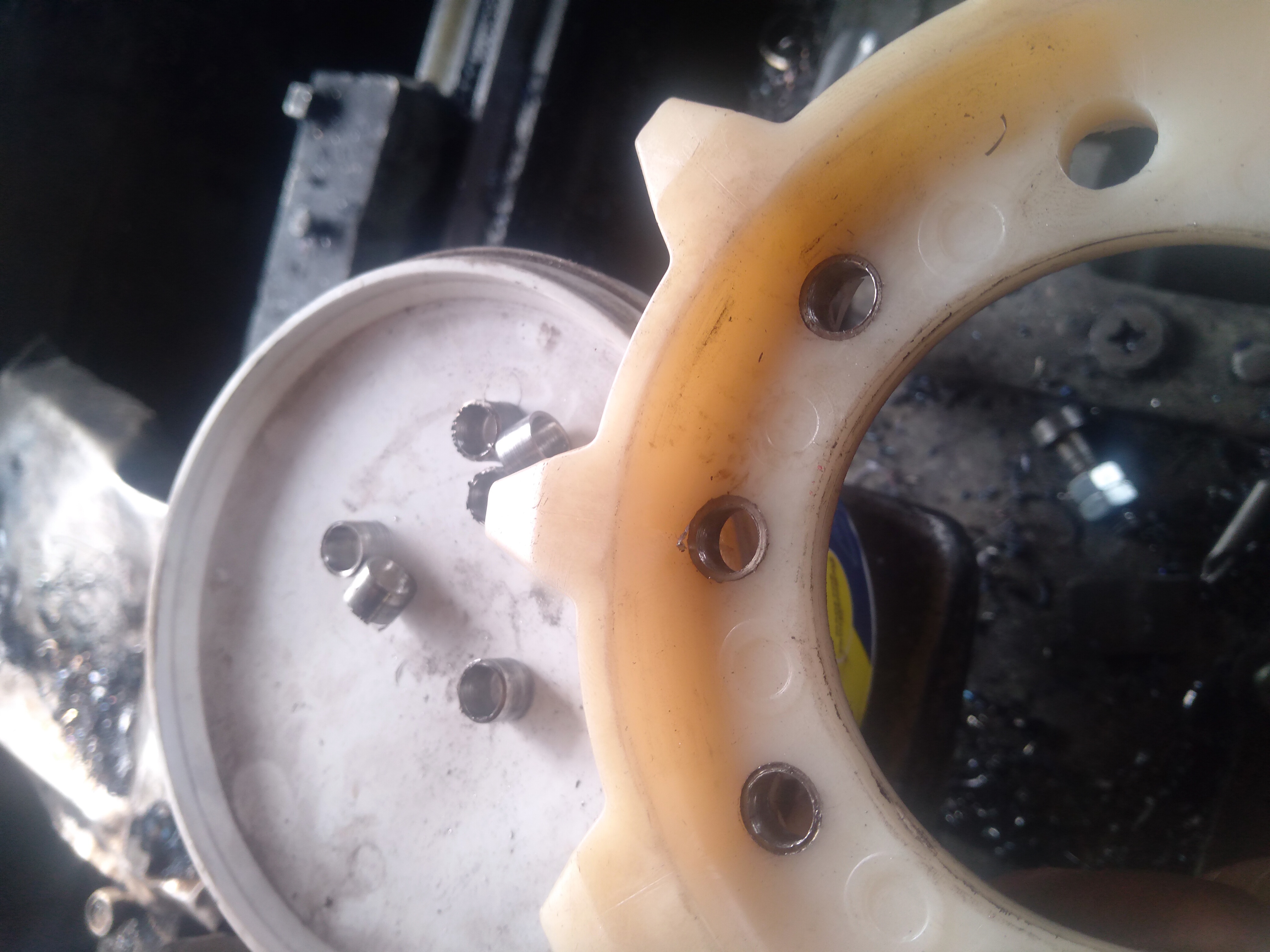

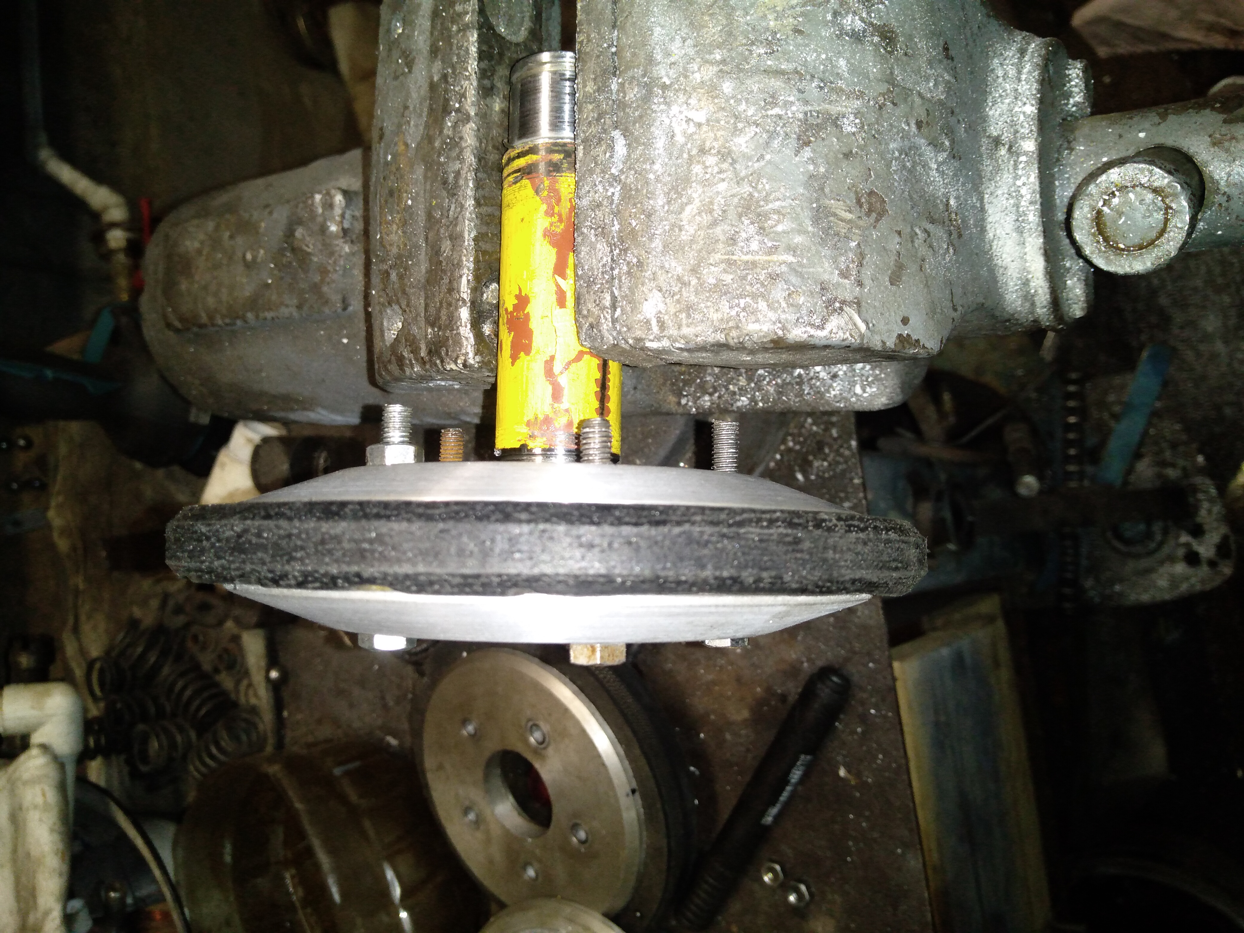

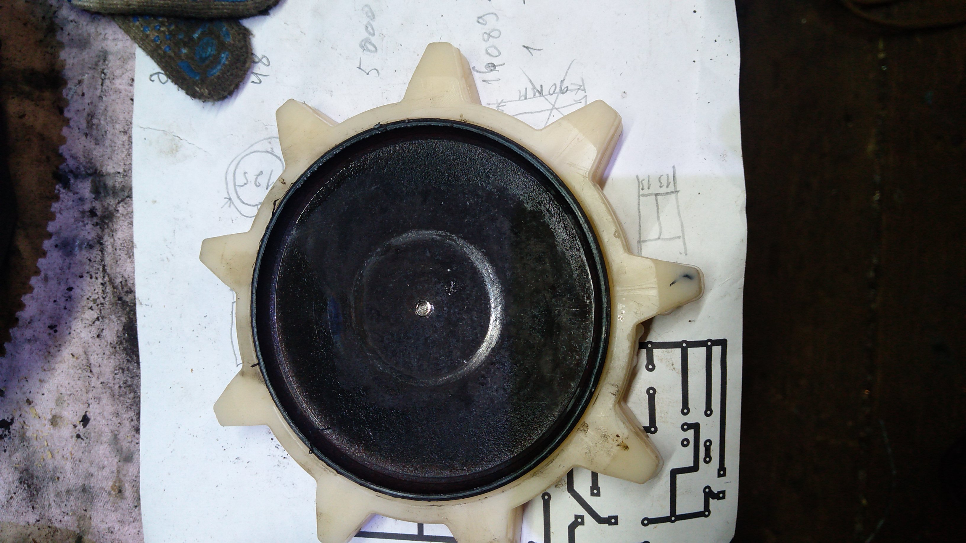

    Пробная резка резины   https://upforme.ru/uploads/000b/0b/c7/6778/987587.jpg   Изготовил фланцы на звезду https://upforme.ru/uploads/000b/0b/c7/6778/144505.jpg

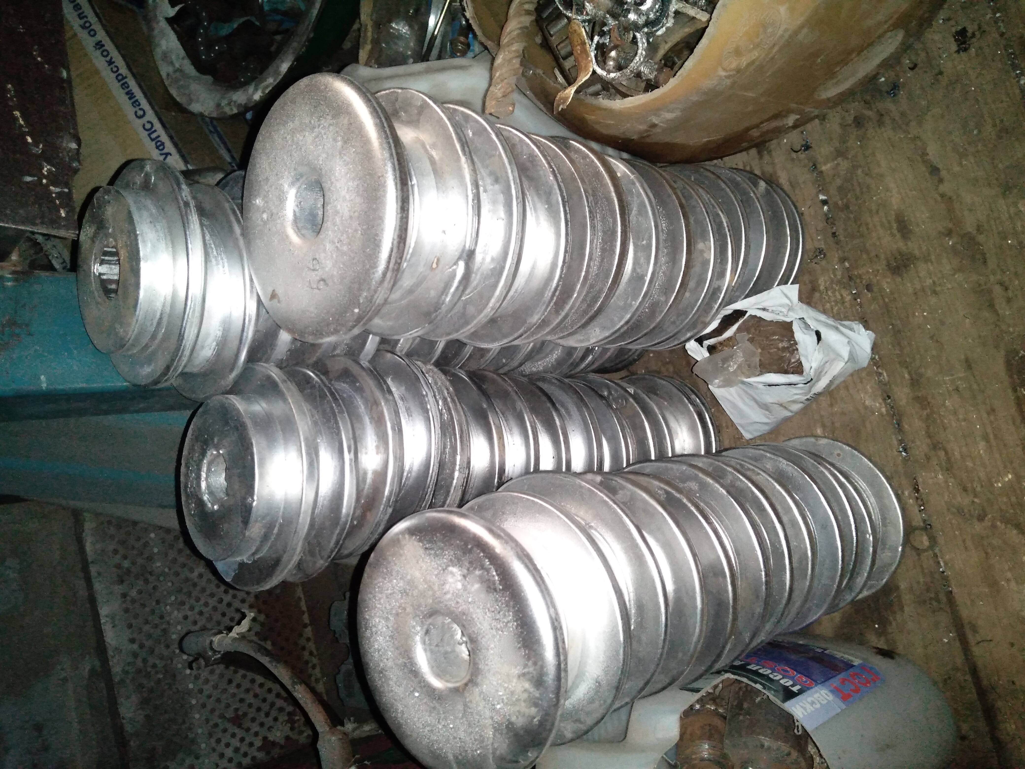

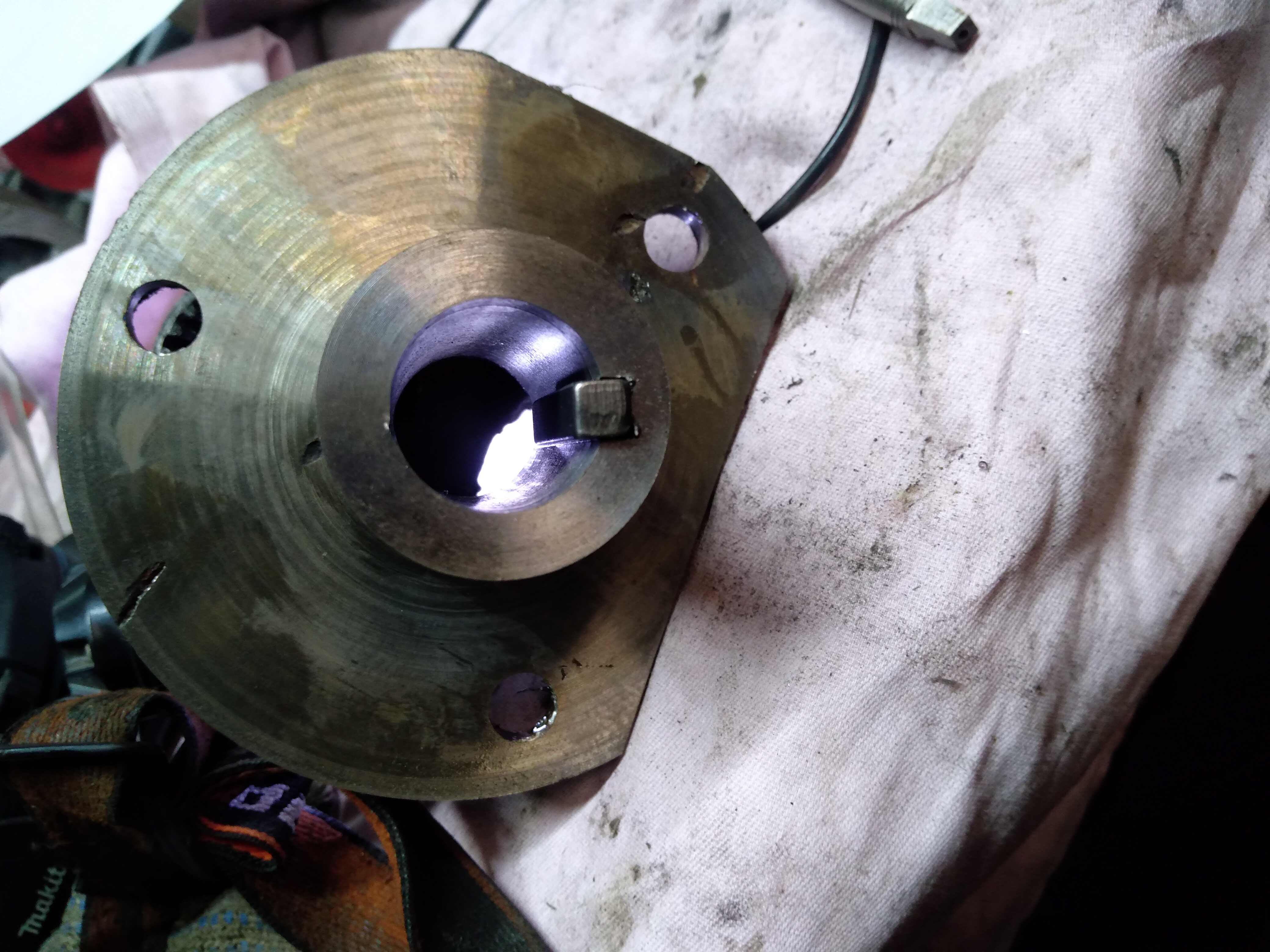

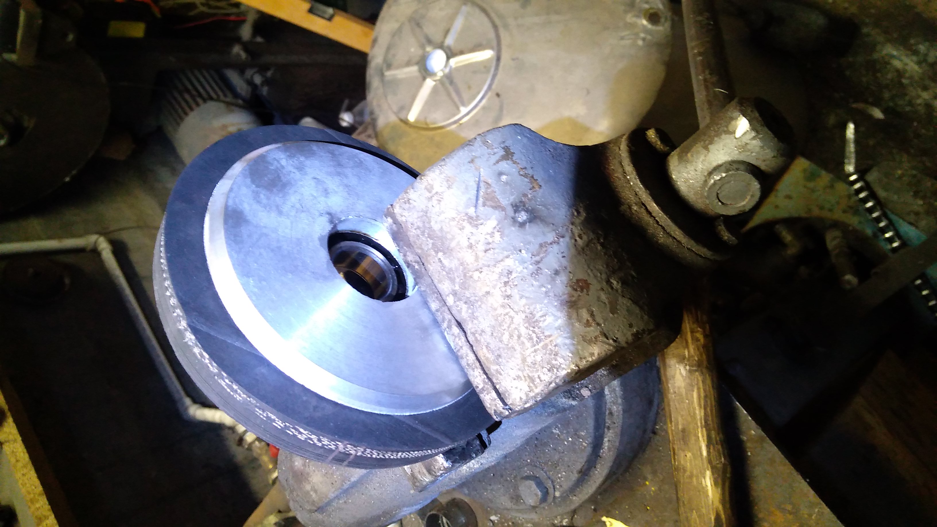

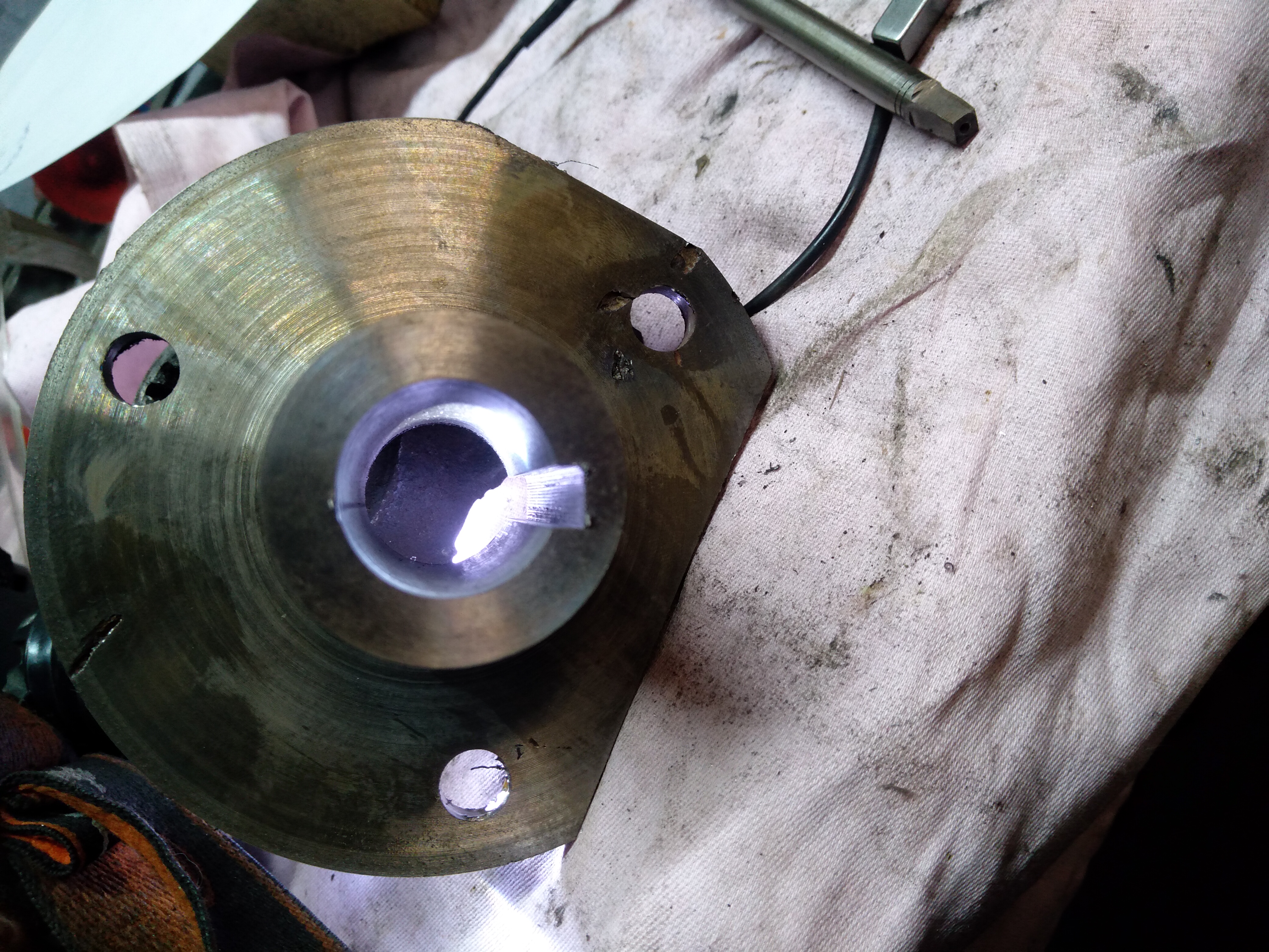

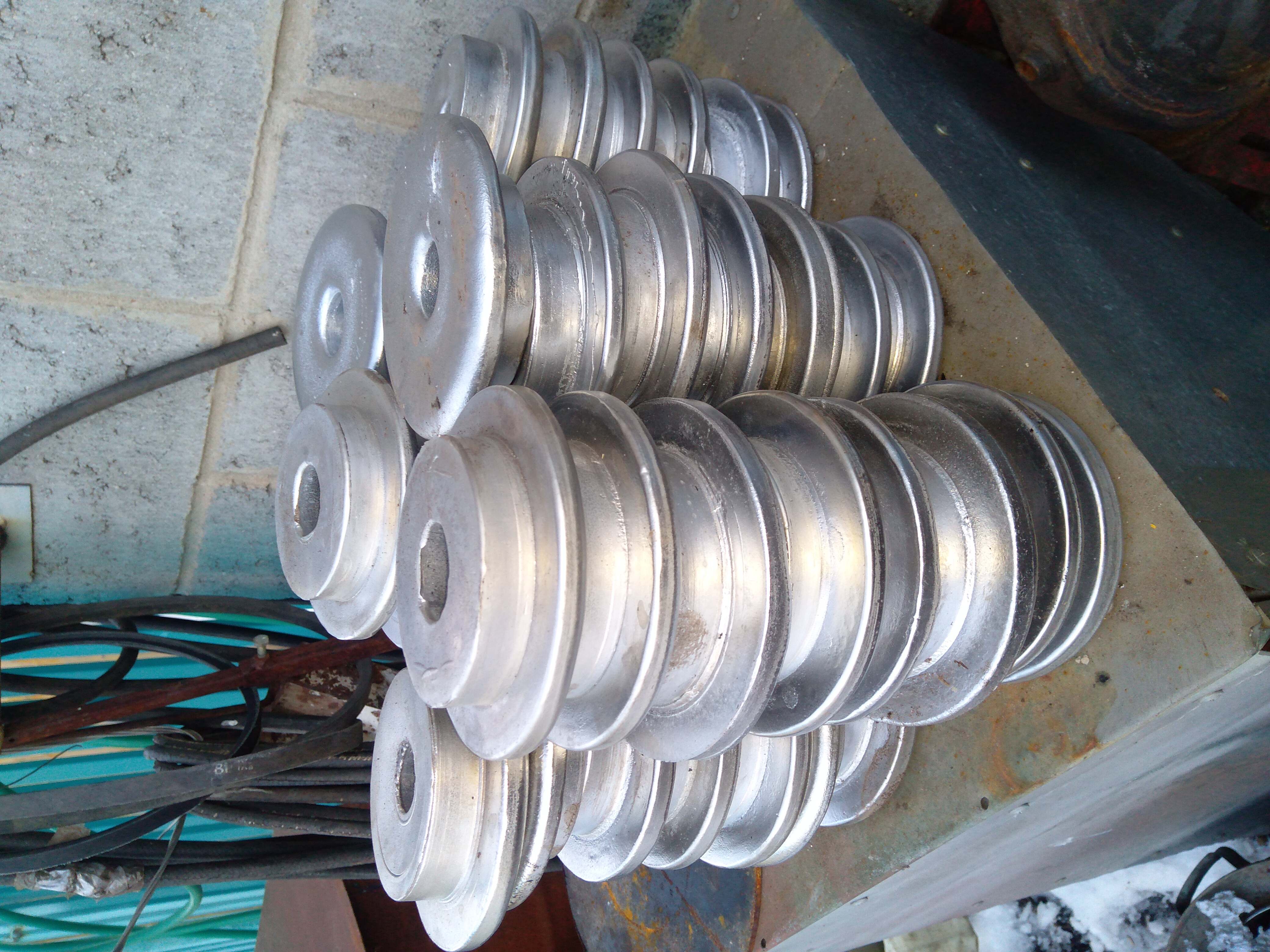

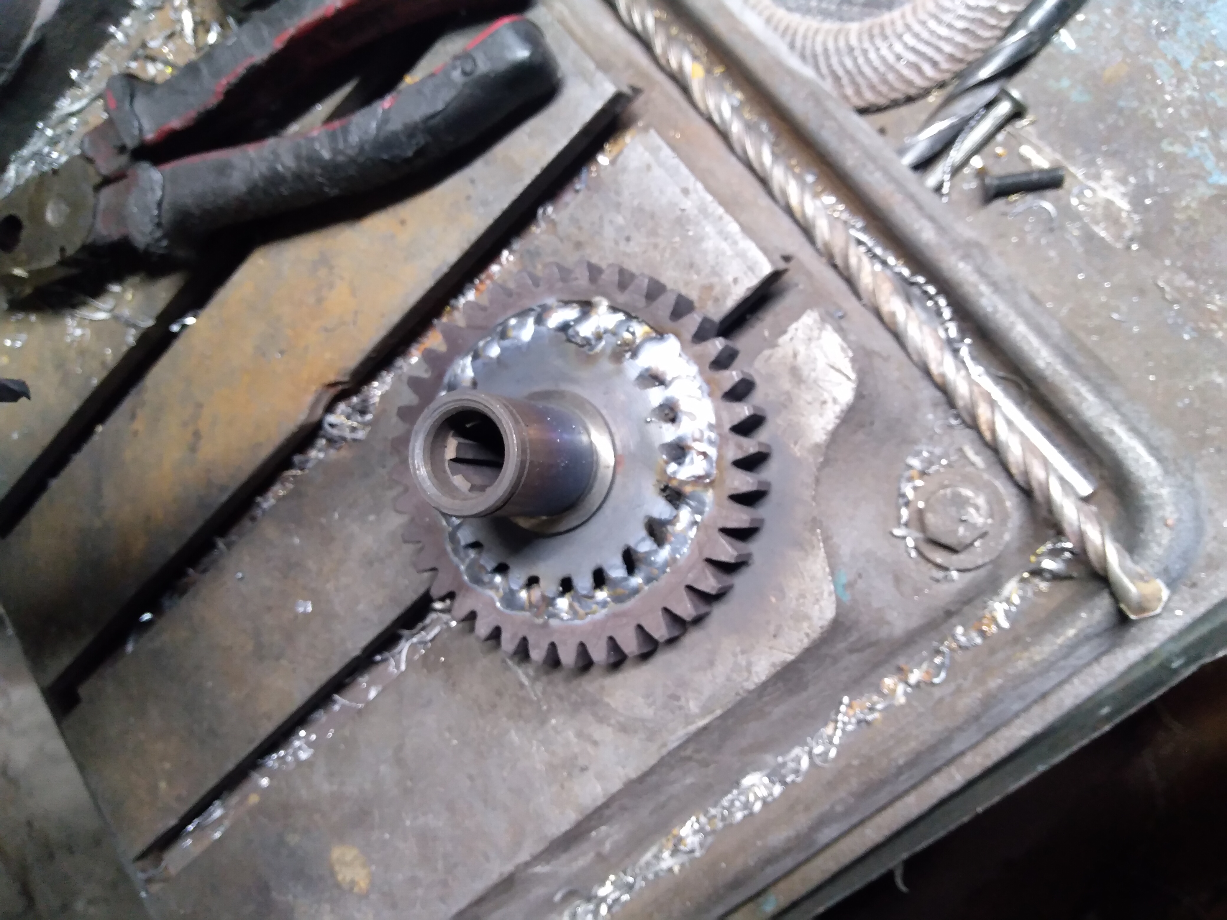

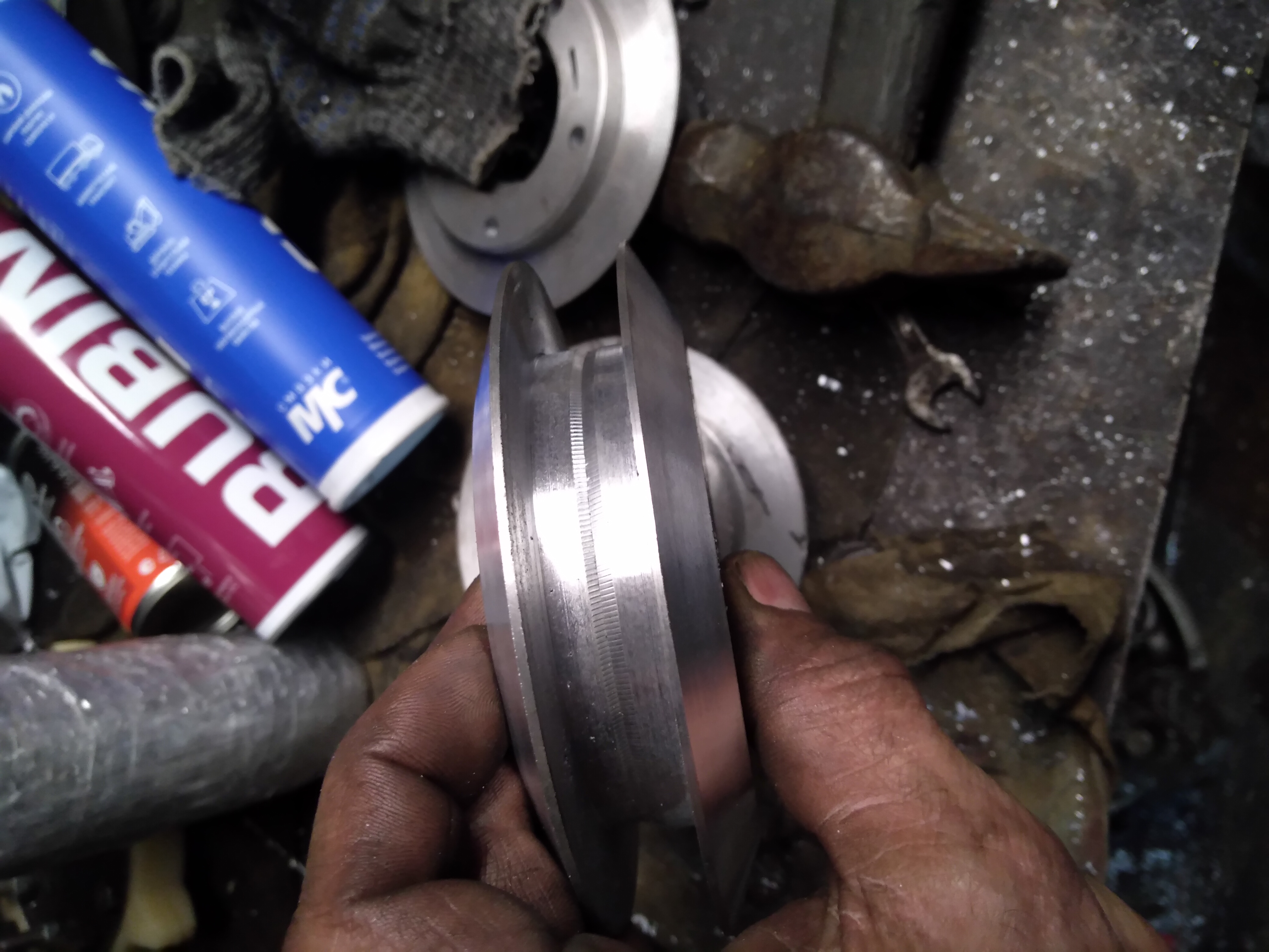

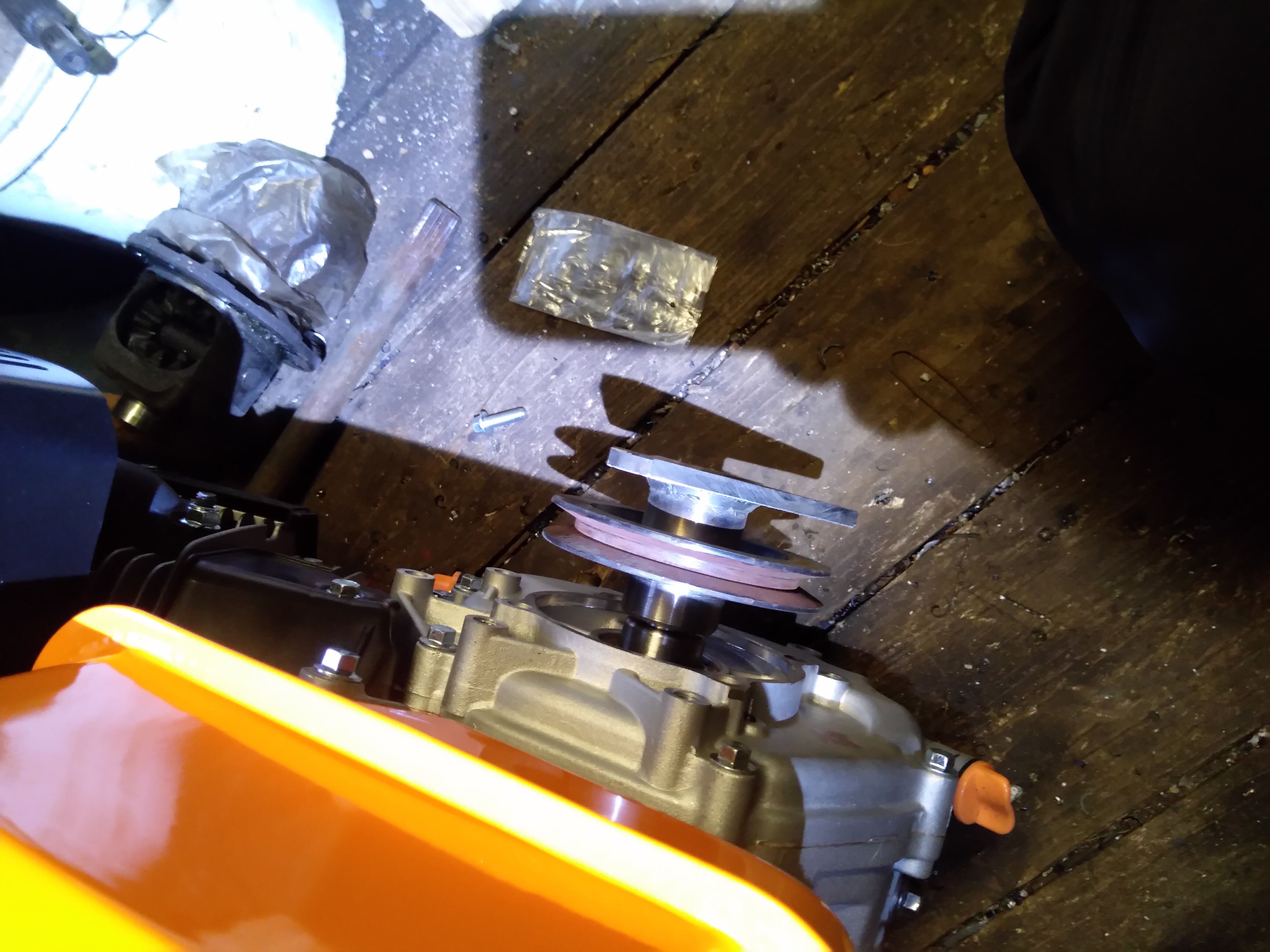

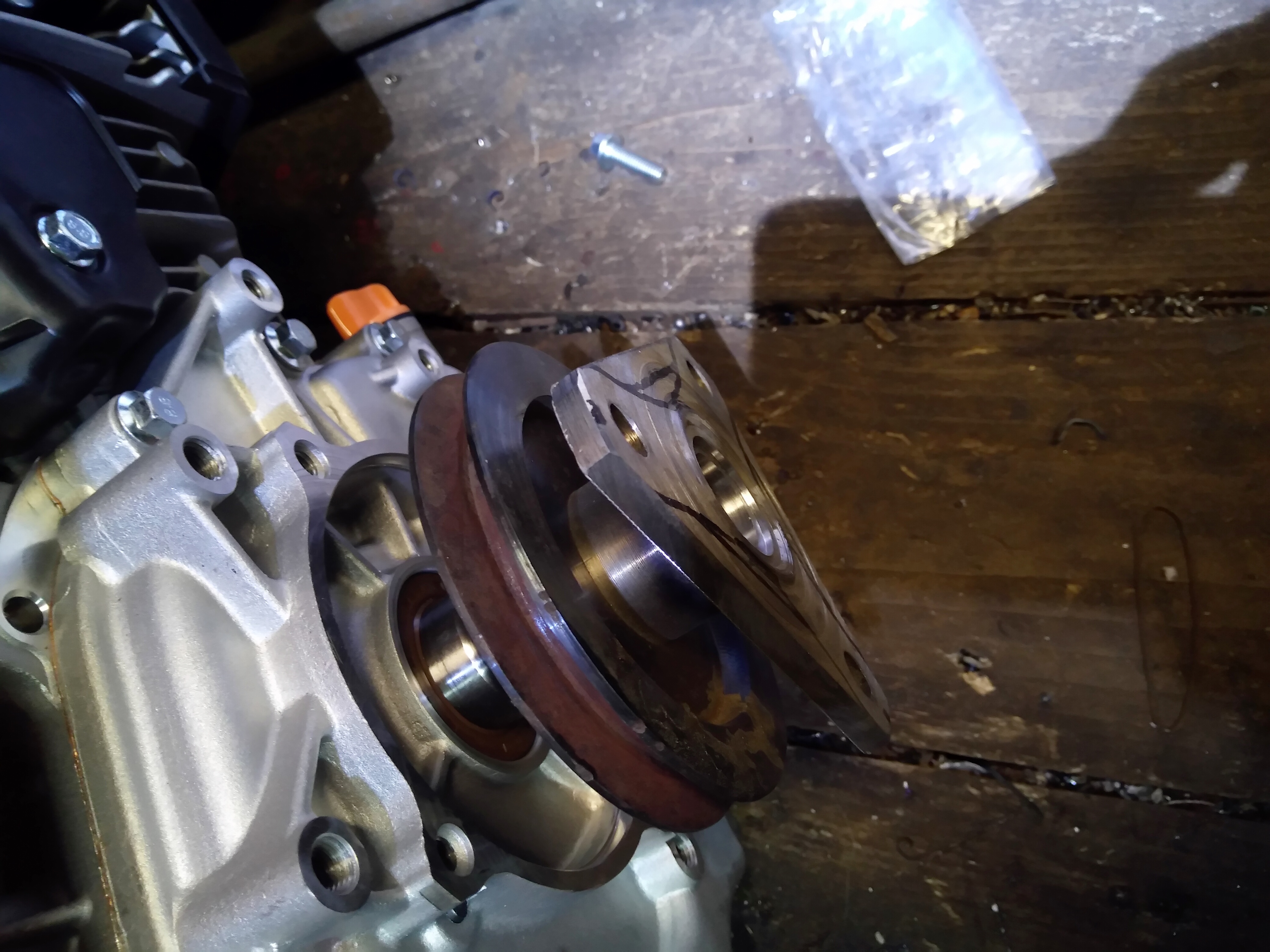

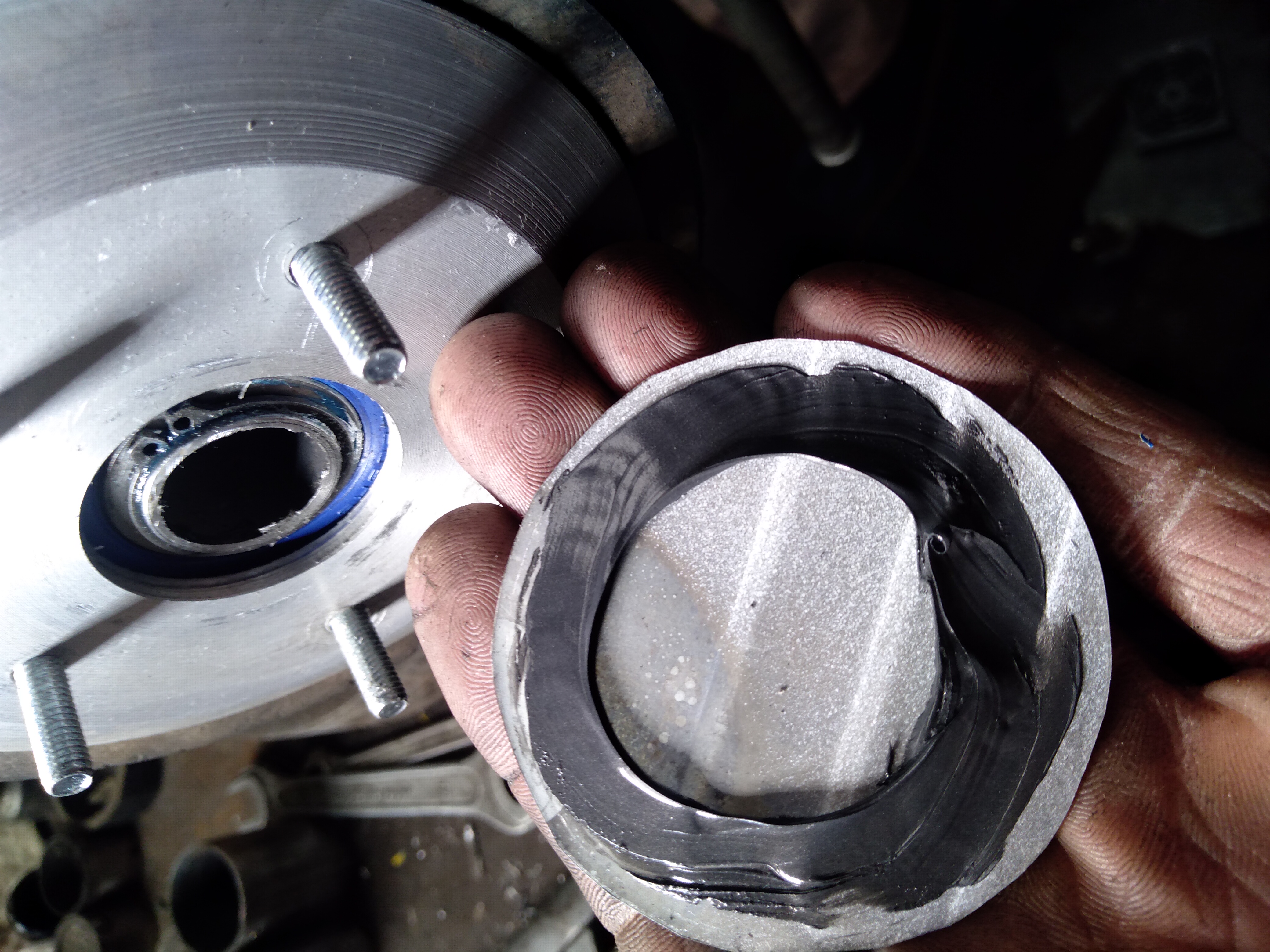

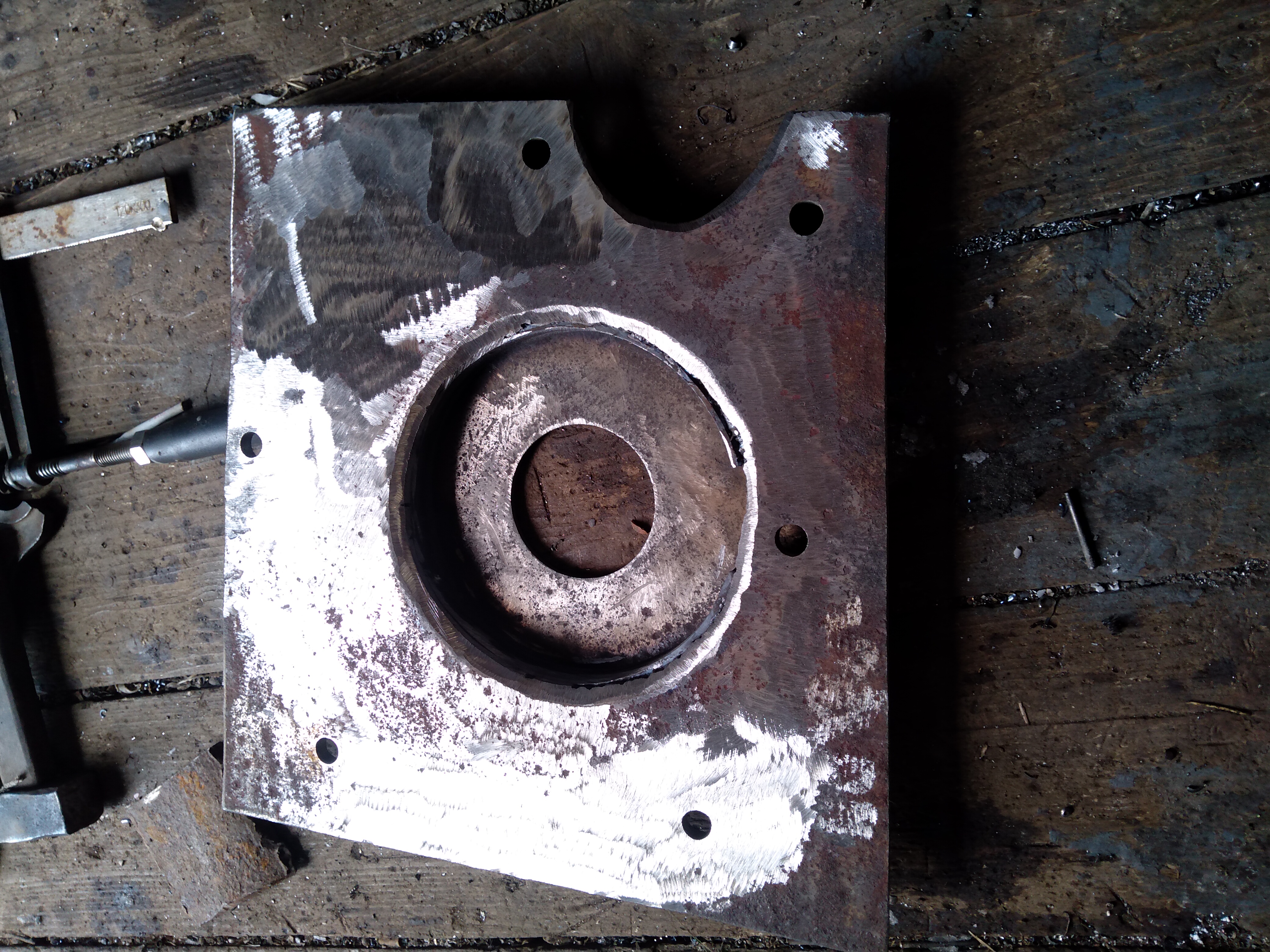

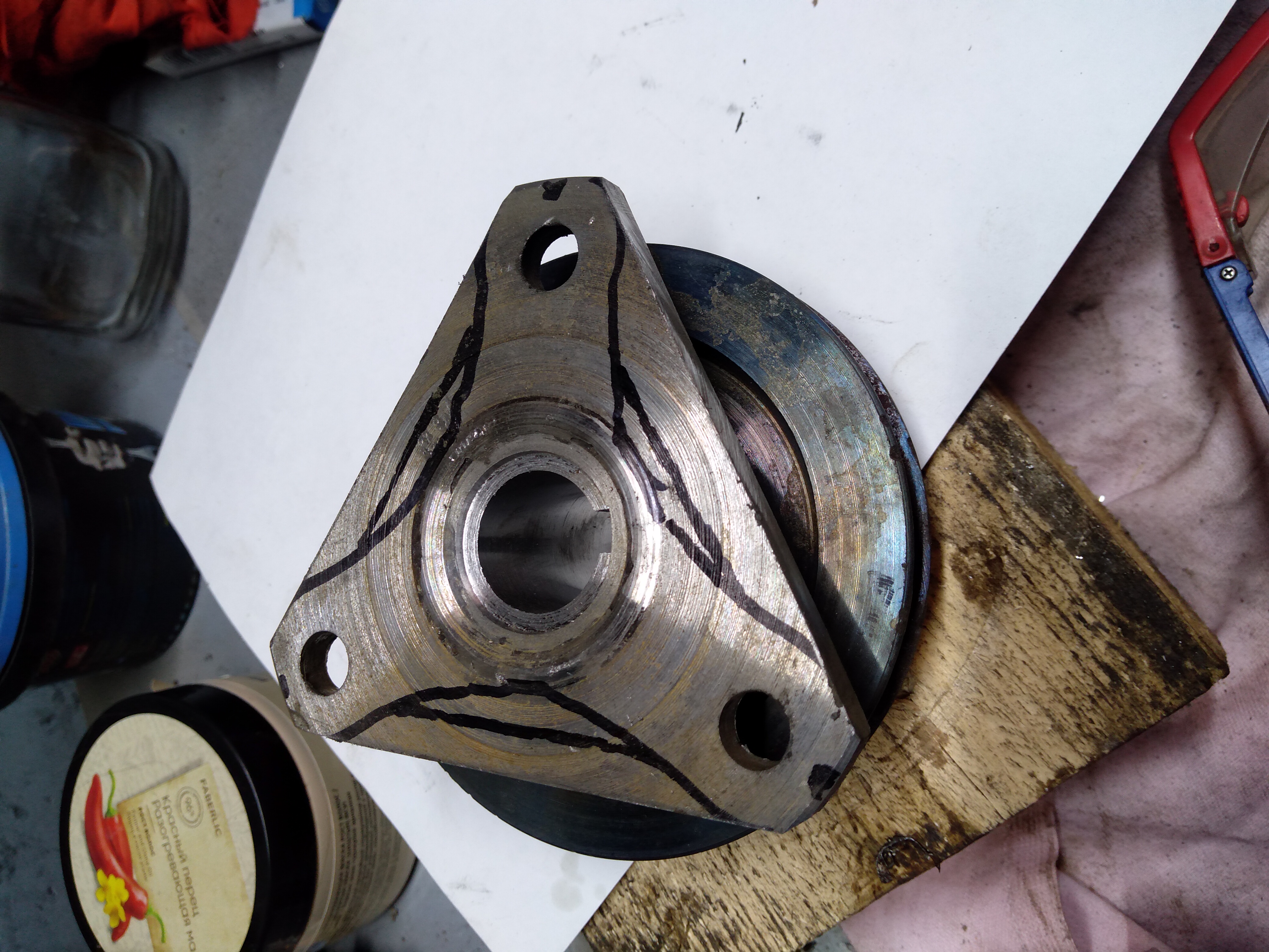

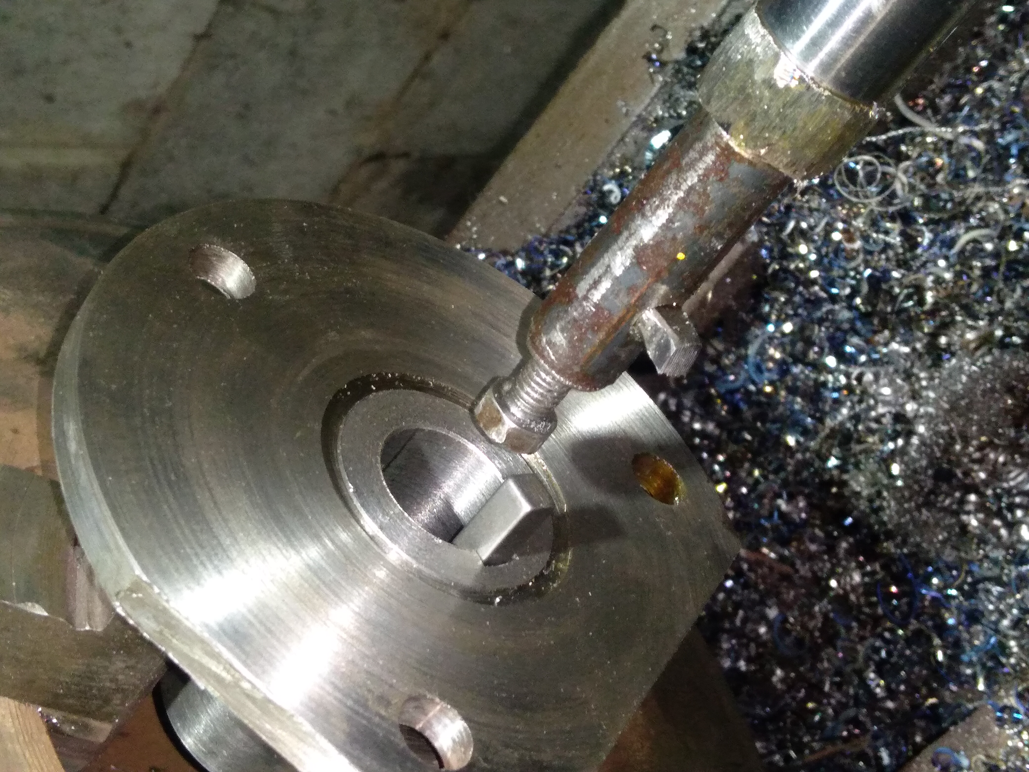

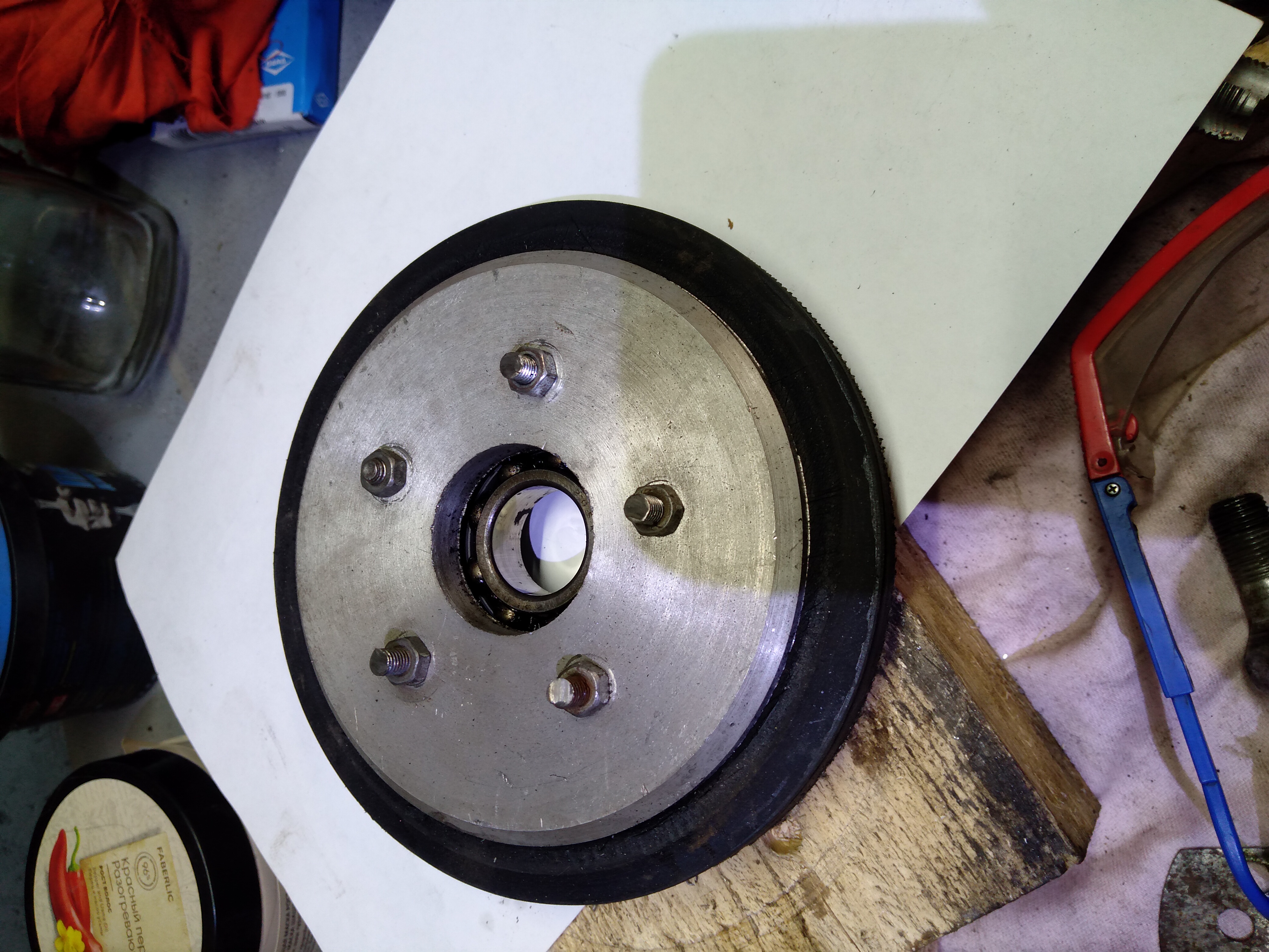

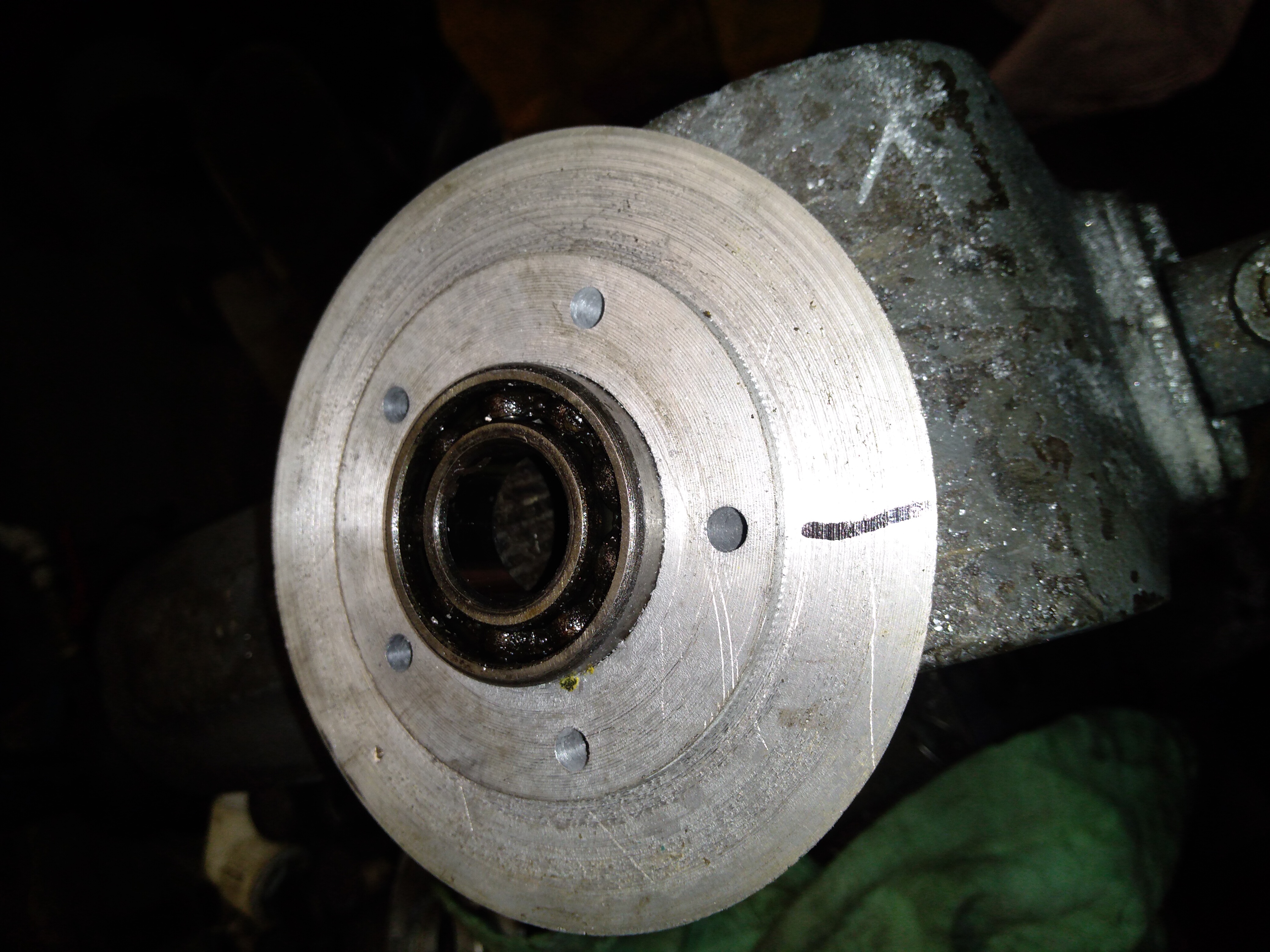

    Опять резина https://upforme.ru/uploads/000b/0b/c7/6778/464506.jpg  Ролик https://upforme.ru/uploads/000b/0b/c7/6778/149552.jpg Подшипники будут закрытыми и плюс сальники будут.  https://upforme.ru/uploads/000b/0b/c7/6778/218088.jpg  выточил на вал переходник такой, шкив для генератора будит https://upforme.ru/uploads/000b/0b/c7/6778/483973.jpg   https://upforme.ru/uploads/000b/0b/c7/6778/511202.jpg  https://upforme.ru/uploads/000b/0b/c7/6778/25055.jpg  https://upforme.ru/uploads/000b/0b/c7/6778/932516.jpg  Шпон паз https://upforme.ru/uploads/000b/0b/c7/6778/171702.jpg  https://upforme.ru/uploads/000b/0b/c7/6778/338402.jpg  https://upforme.ru/uploads/000b/0b/c7/6778/640317.jpg   Одна кучка заготовок на ролики, их две. И вторая https://upforme.ru/uploads/000b/0b/c7/6778/769591.jpg   https://upforme.ru/uploads/000b/0b/c7/6778/885518.jpg   Пока все

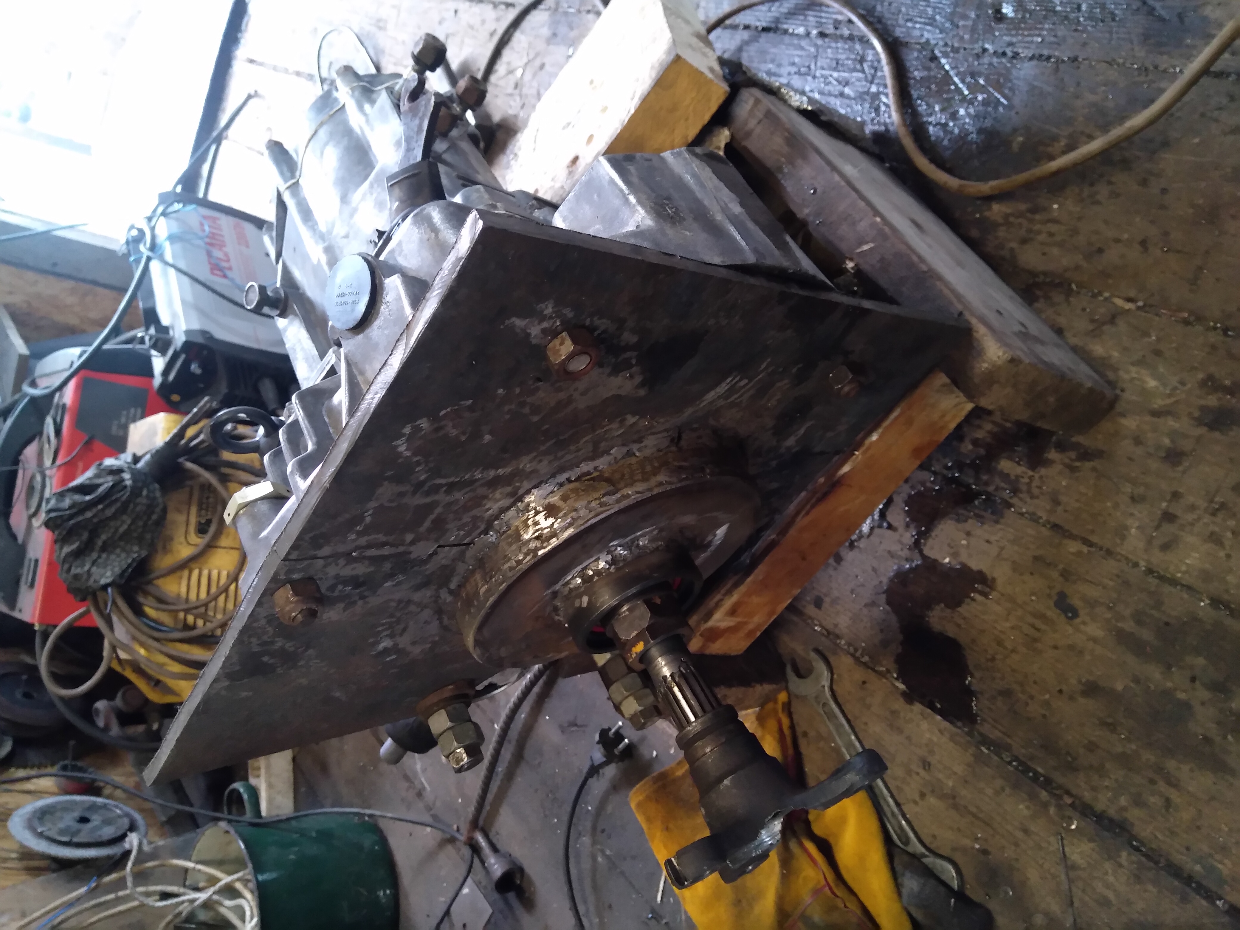

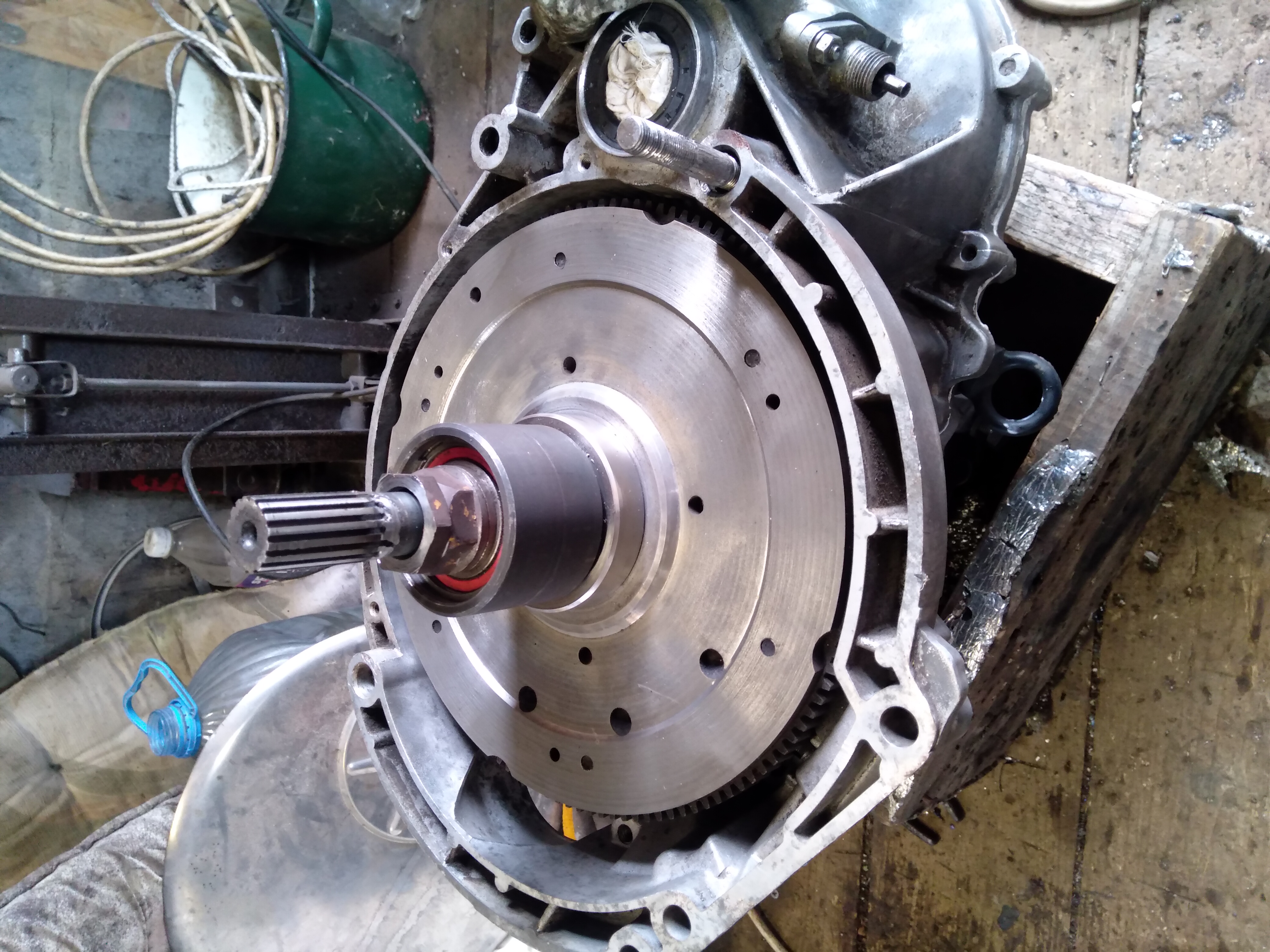

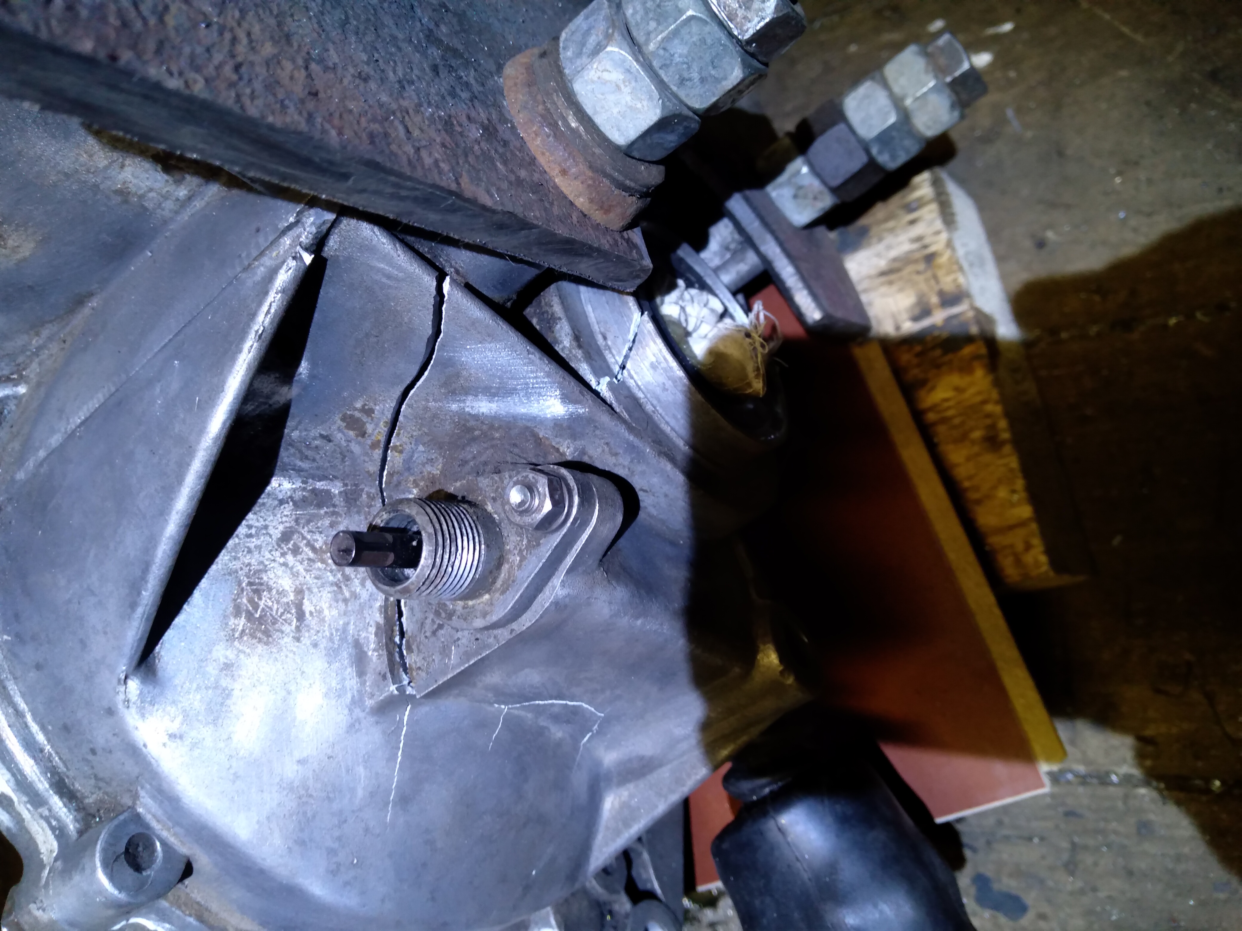

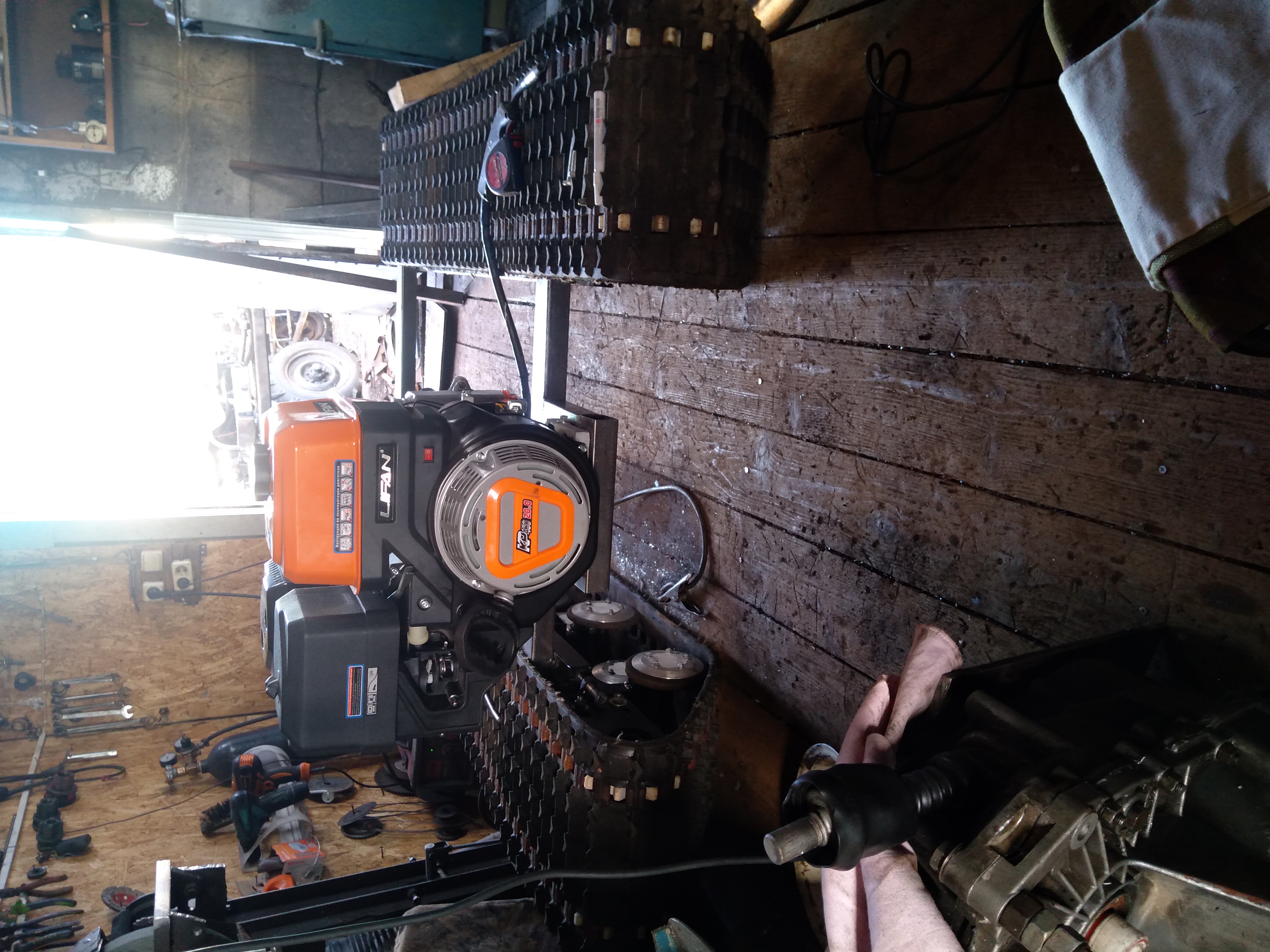

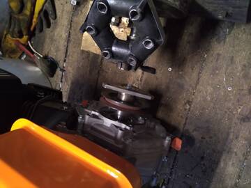

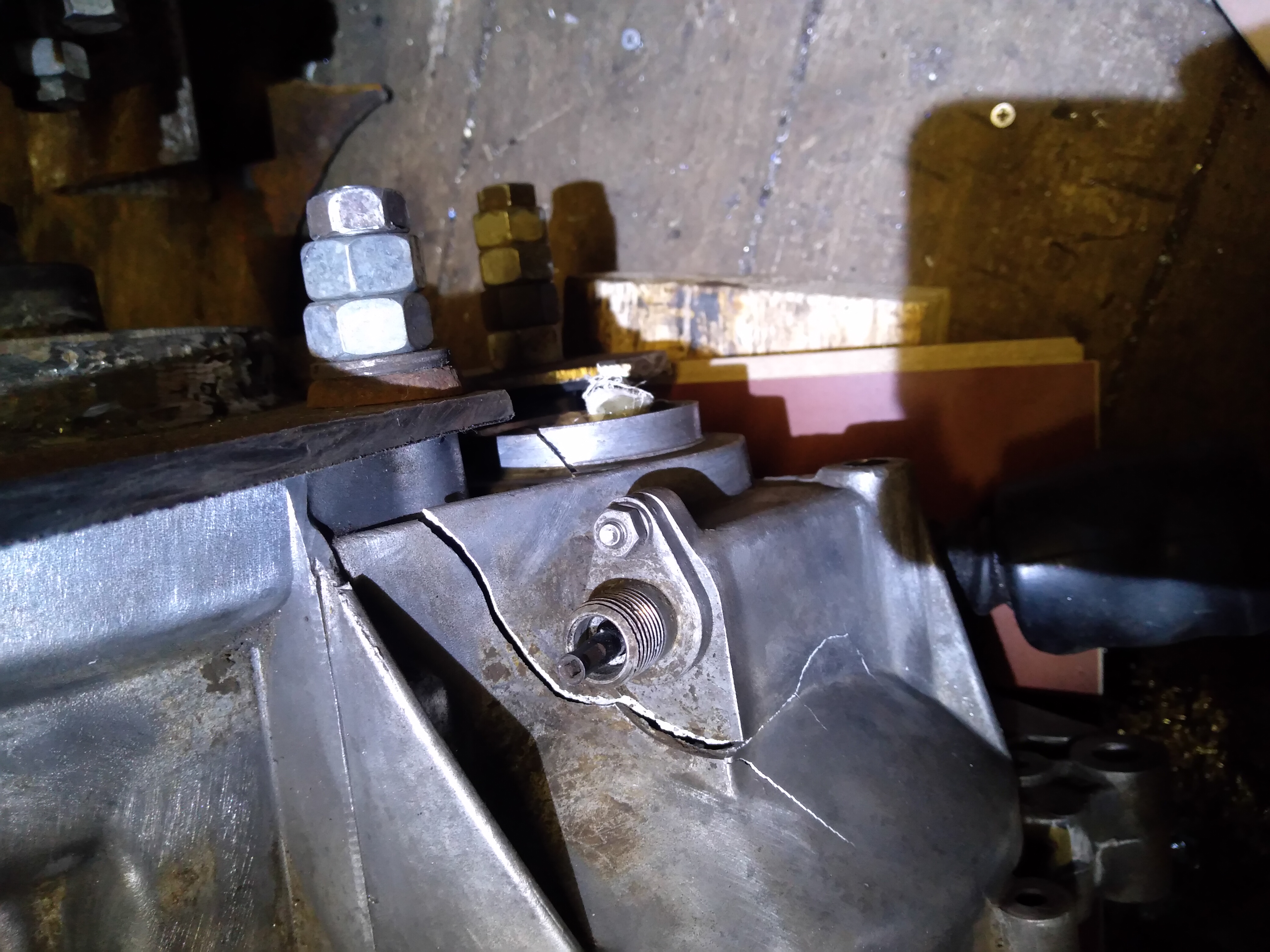

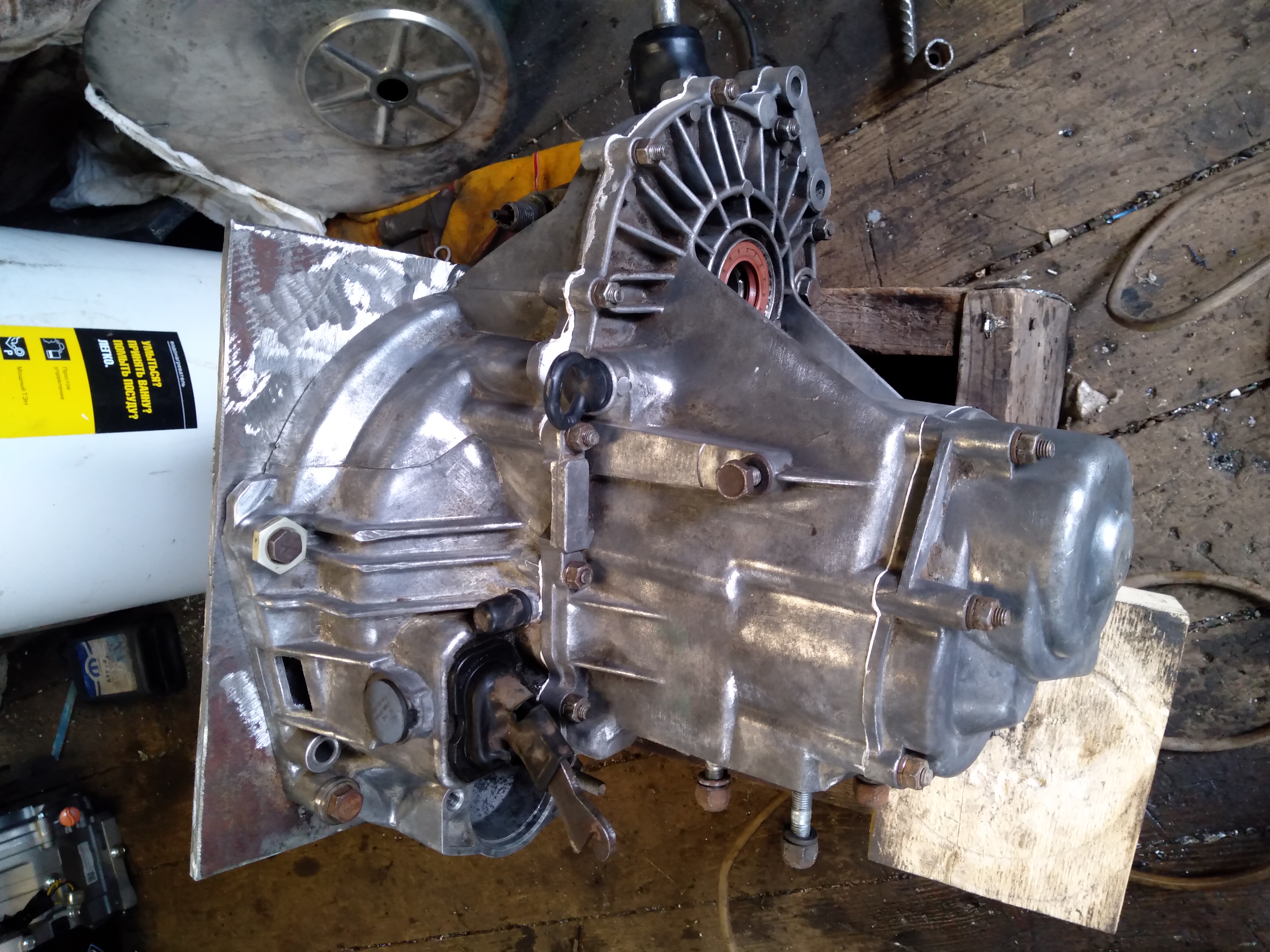

Сегодня сконпоновал на полу двигатель и коробку. поставил на нетраль и зовел, работал нормально, то тех пор пока я не решил воткнуть первую передачу и посмотреть на обороты. Только не успел завести мотор, при дергание что то хрустнуло. в каробке трещина! Не пойму откуда и зачем так получилось. После разборки каробки понял, сателиты вышли из своей орбиты и натворили делов. Гранаты не было чтоб засунуть, масло залил пока не полилось через сальники. С каробкой вроде разобрался, нашел на авито, завтра попробую поехать забрать. Постораюсь выложить некоторые фото. Что то не могу фото выставить, только ссылки. https://upforme.ru/uploads/000b/0b/c7/6778/792041.jpghttps://upforme.ru/uploads/000b/0b/c7/6778/t773647.jpg

Каробку перебрал, все нормально крутится. типерь займусь роликами и валами, для рамы пока металла нет, нужно сьездить купить и начать раму варить

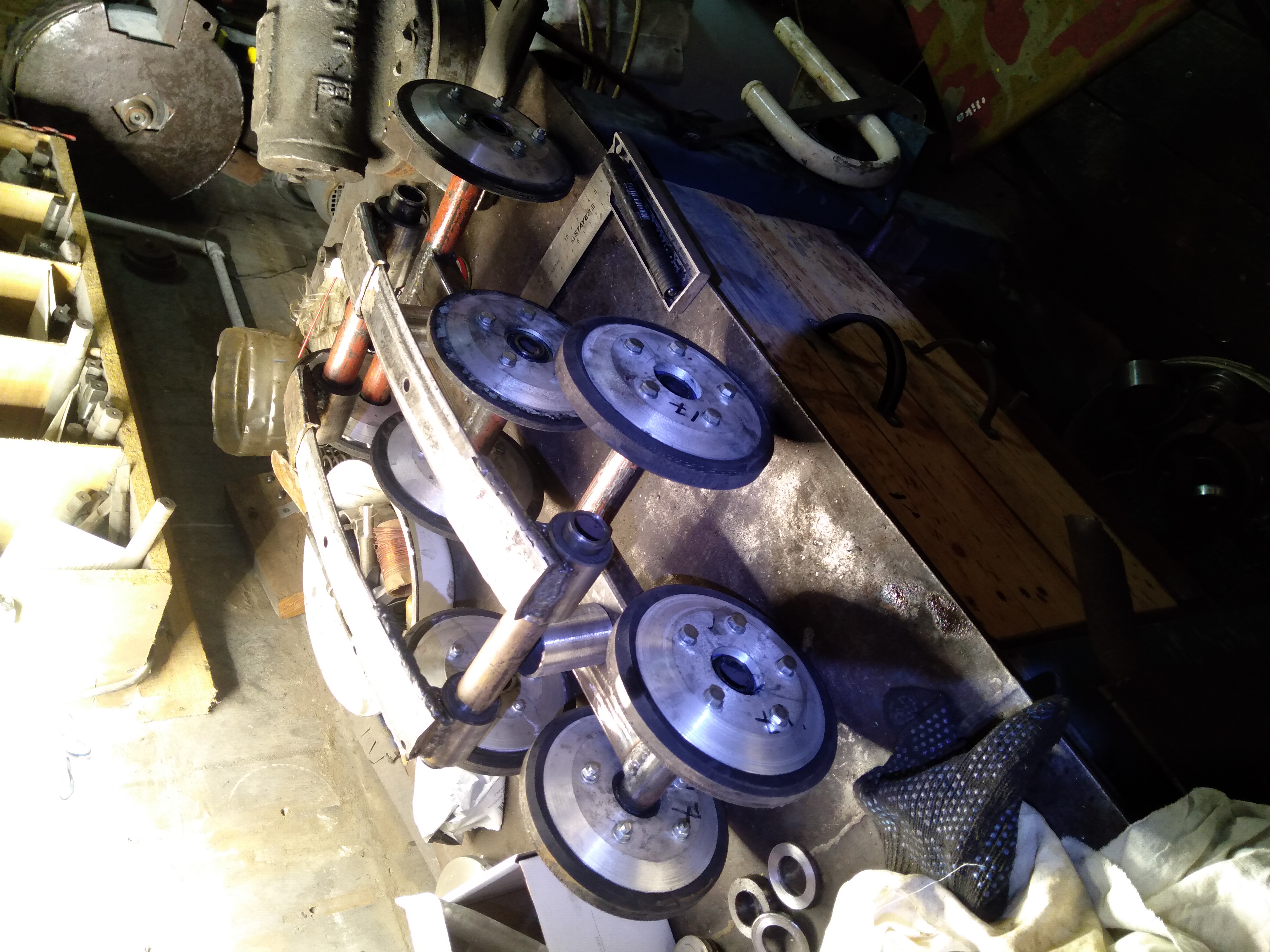

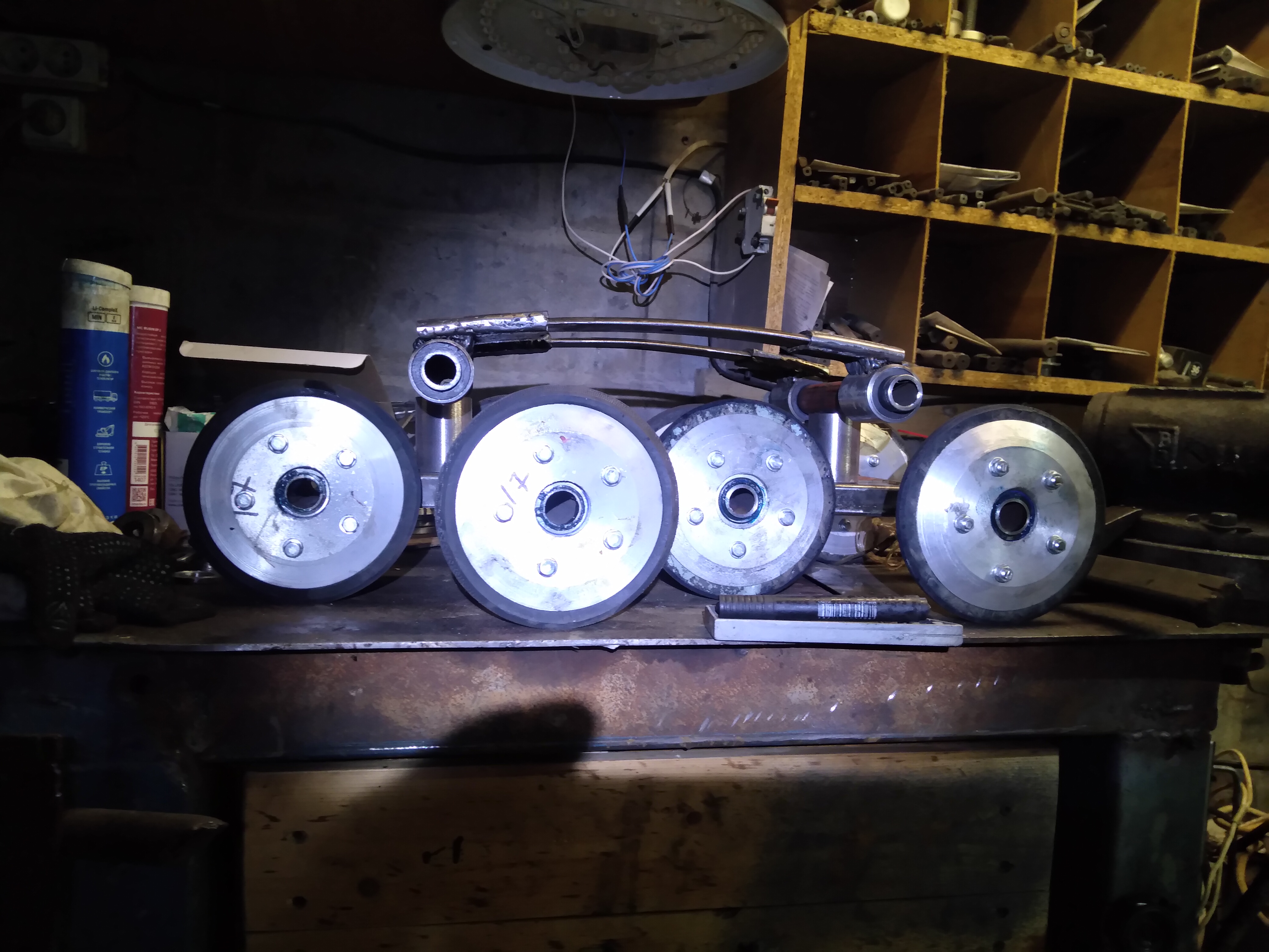

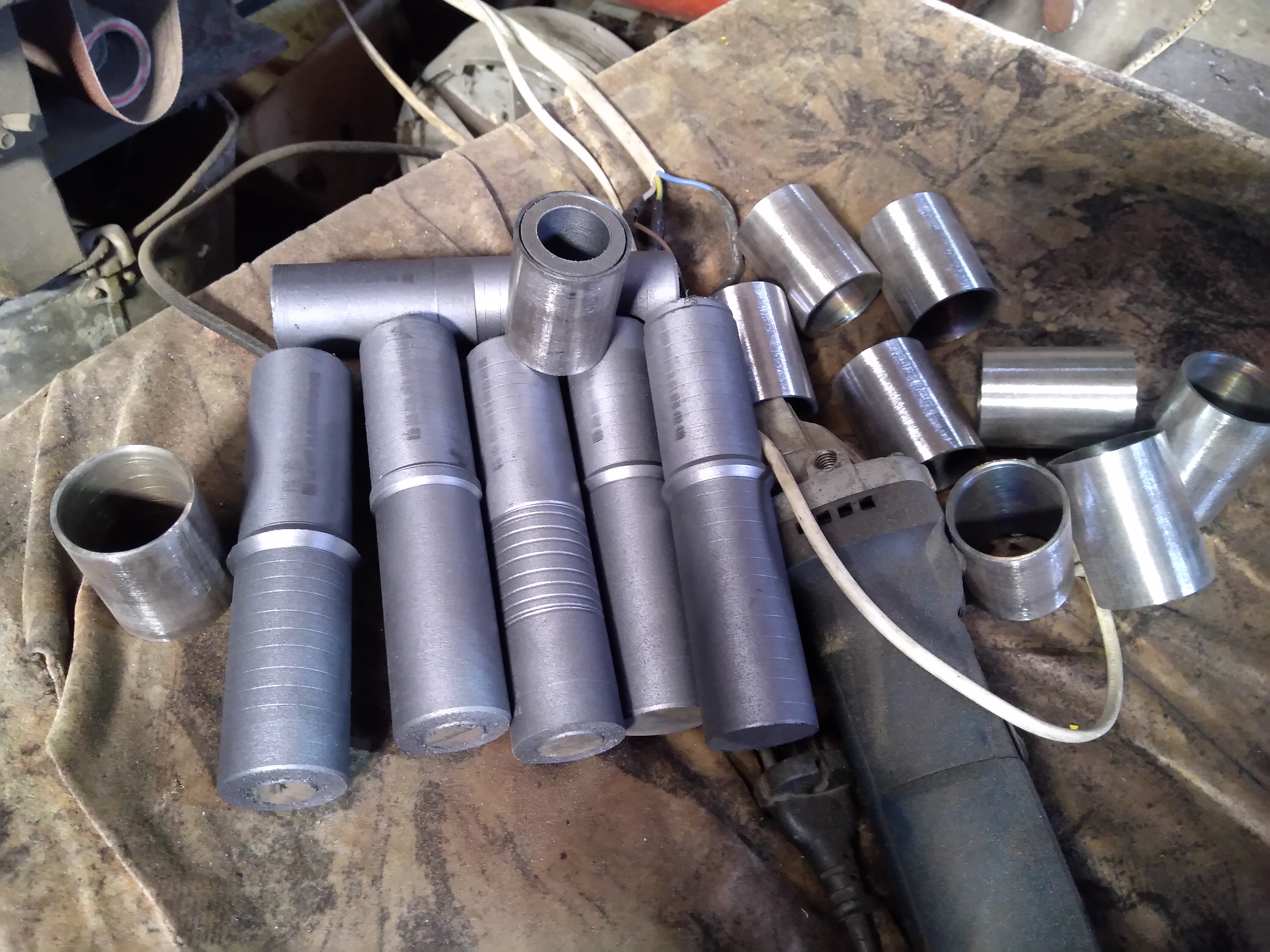

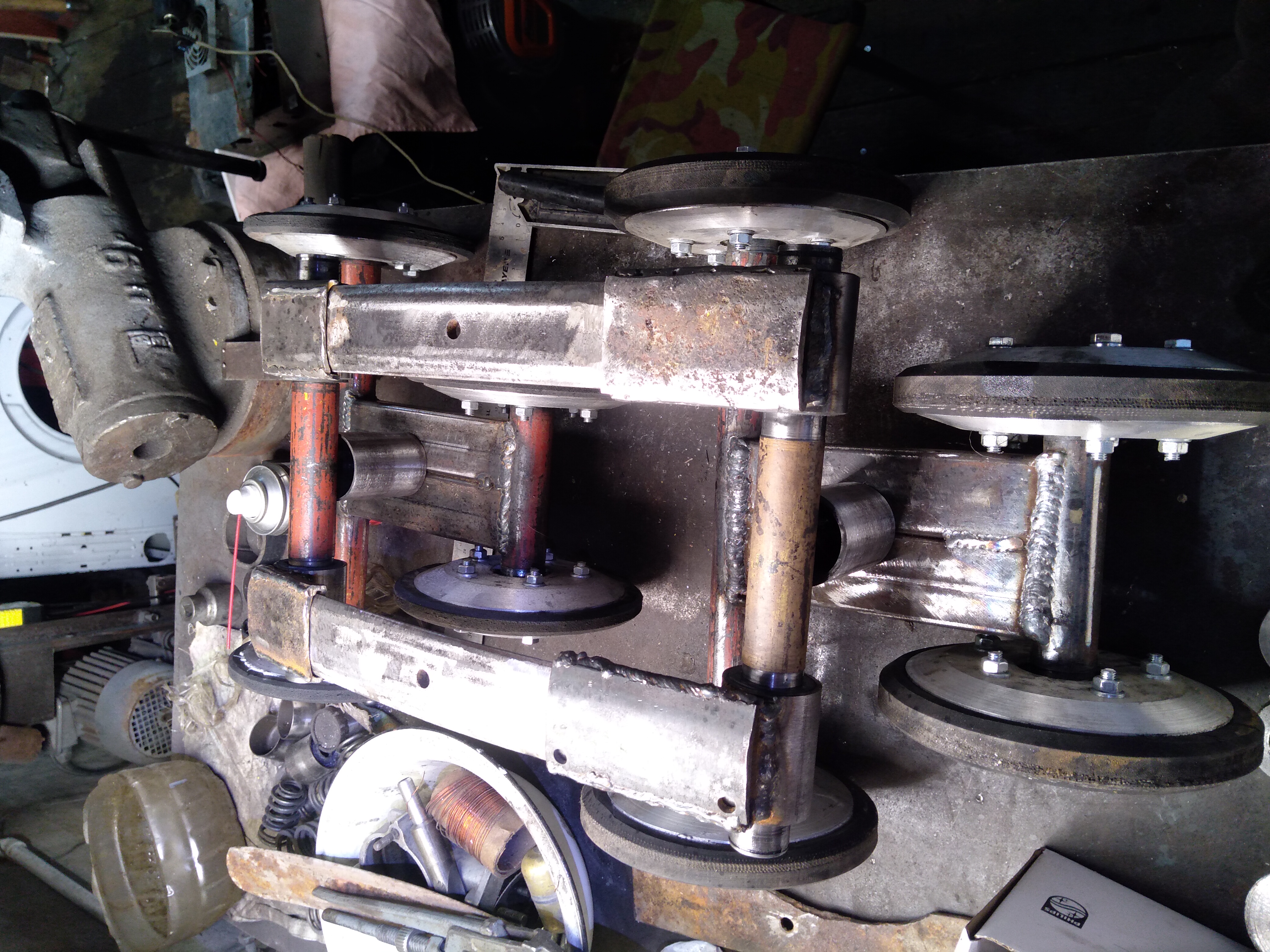

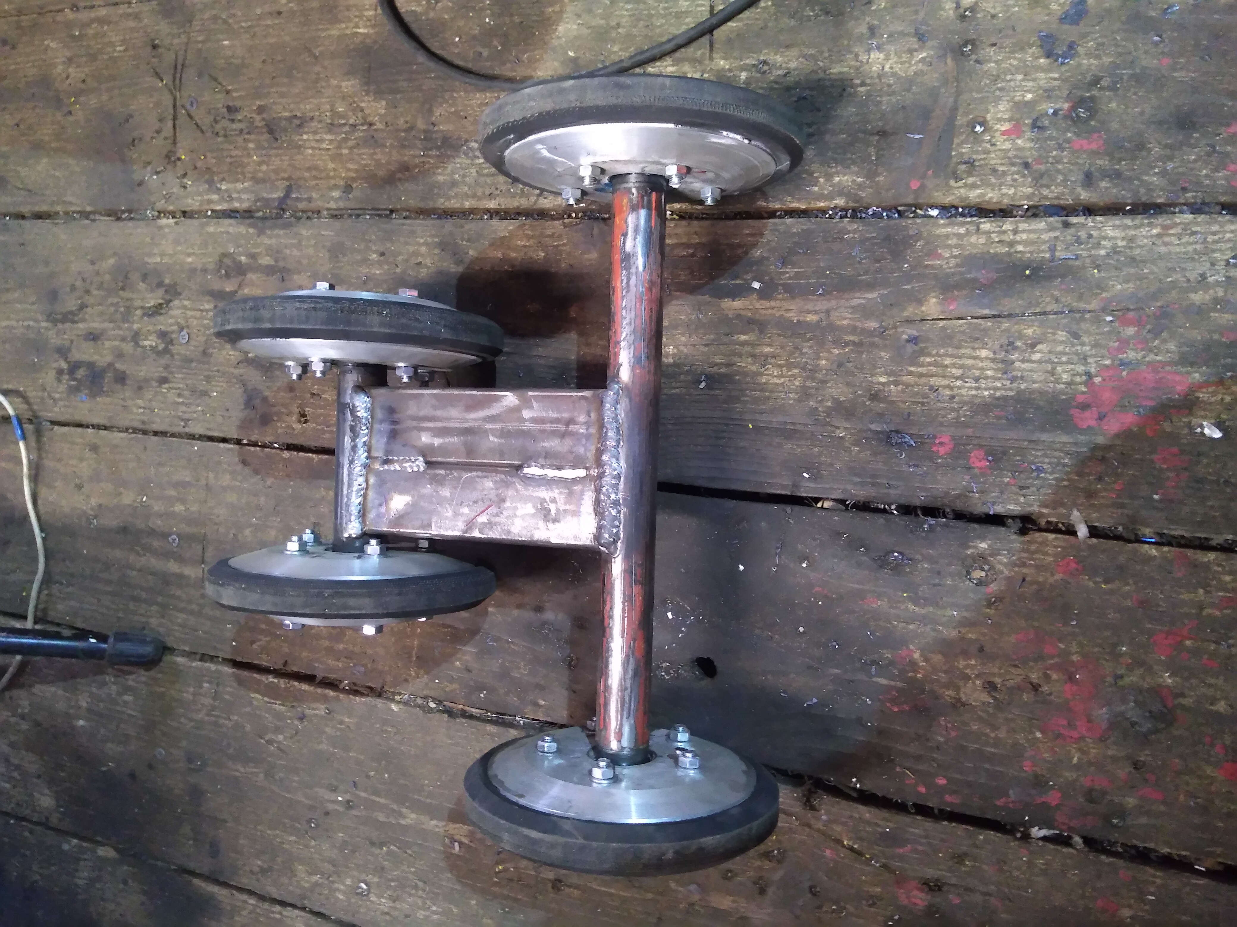

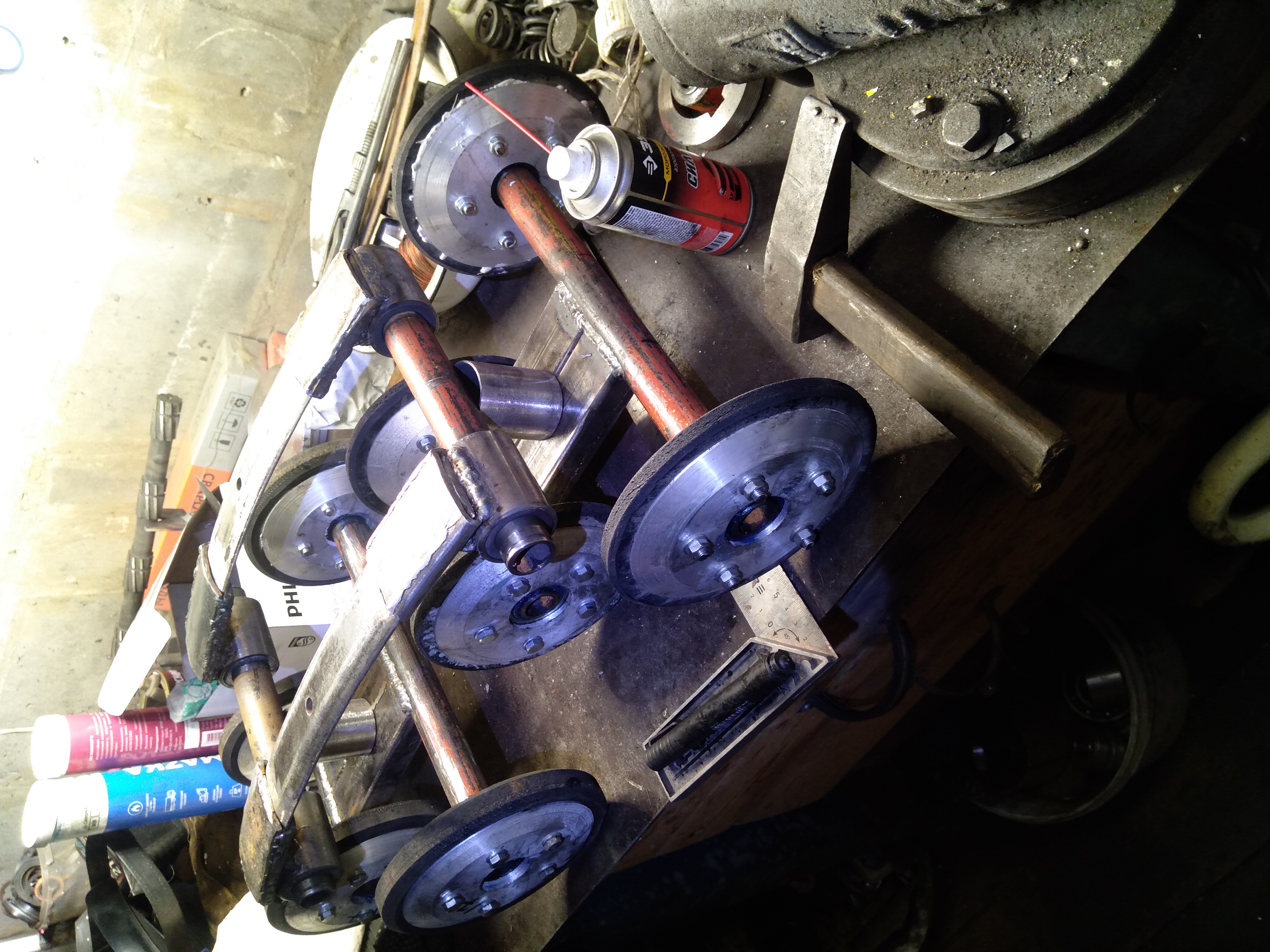

Чуток фото накидаю. Дела идут по тихоньку. Ролики закончил. Дальше компоновка котков. К стати, хочу сделать на рессорах. На 8 коков получается две рессоры от уазика. по одному листу. Пока фото нет, завтра думаю будит

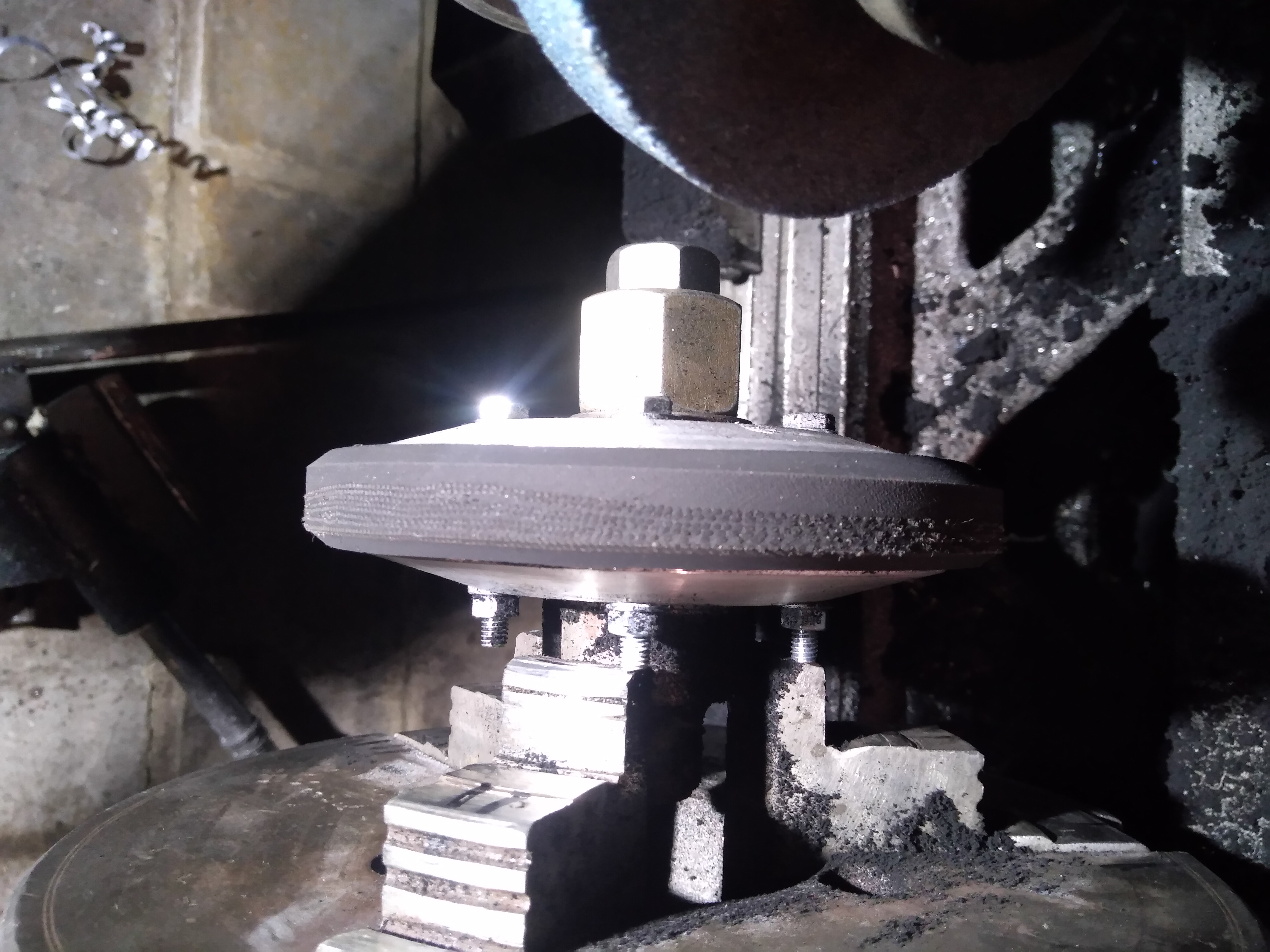

А тут резал резину. Может кому интересно.

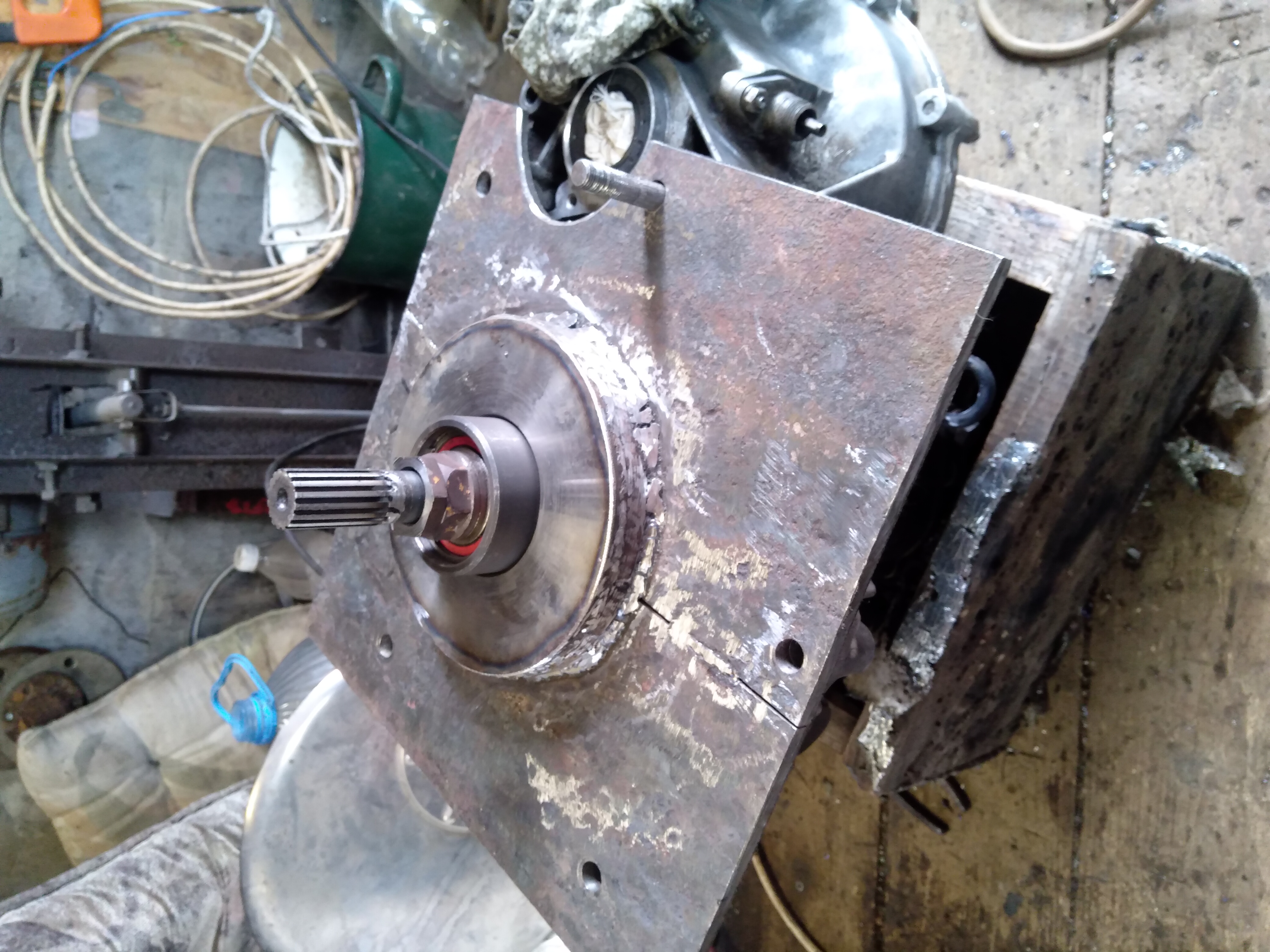

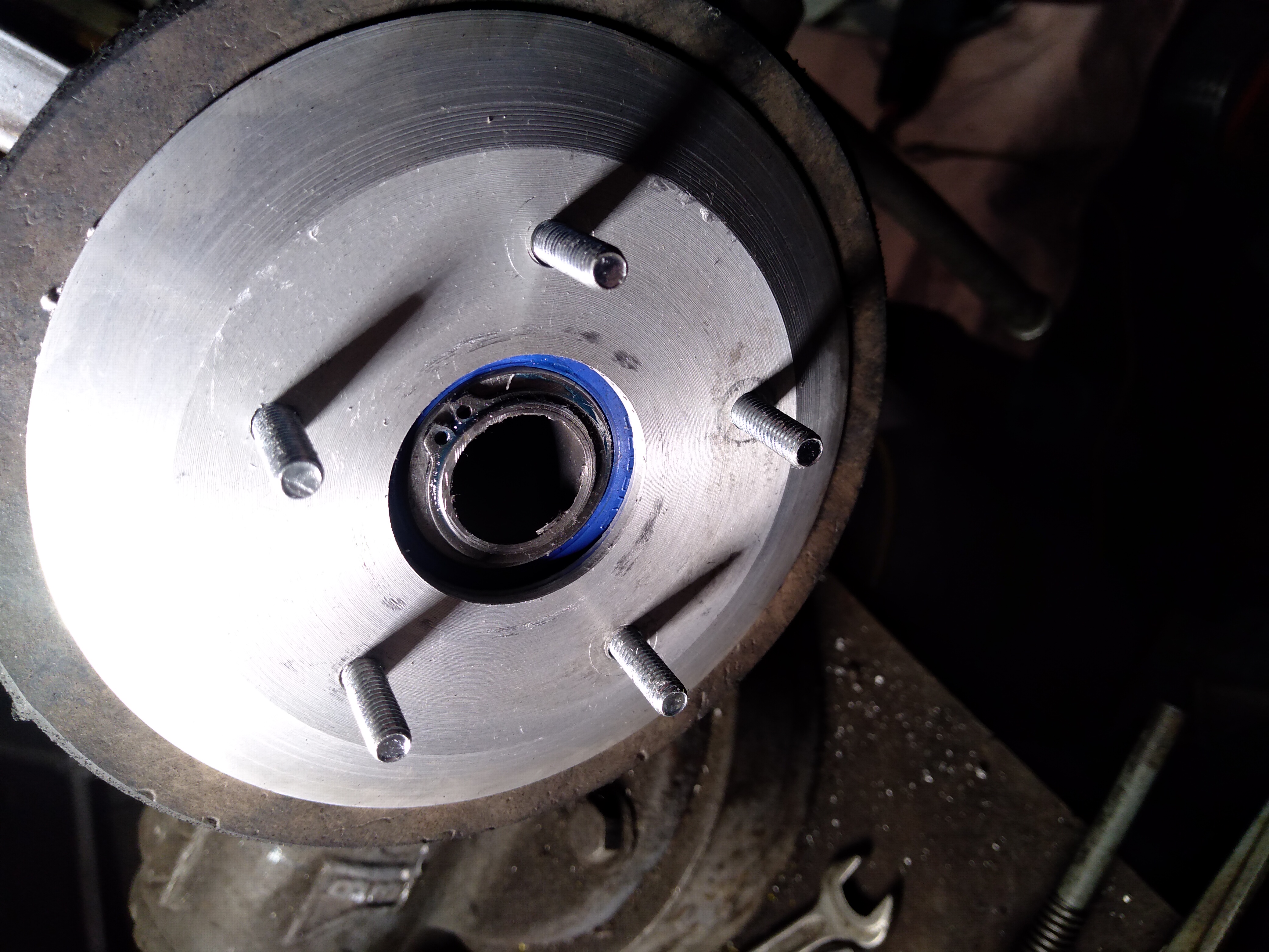

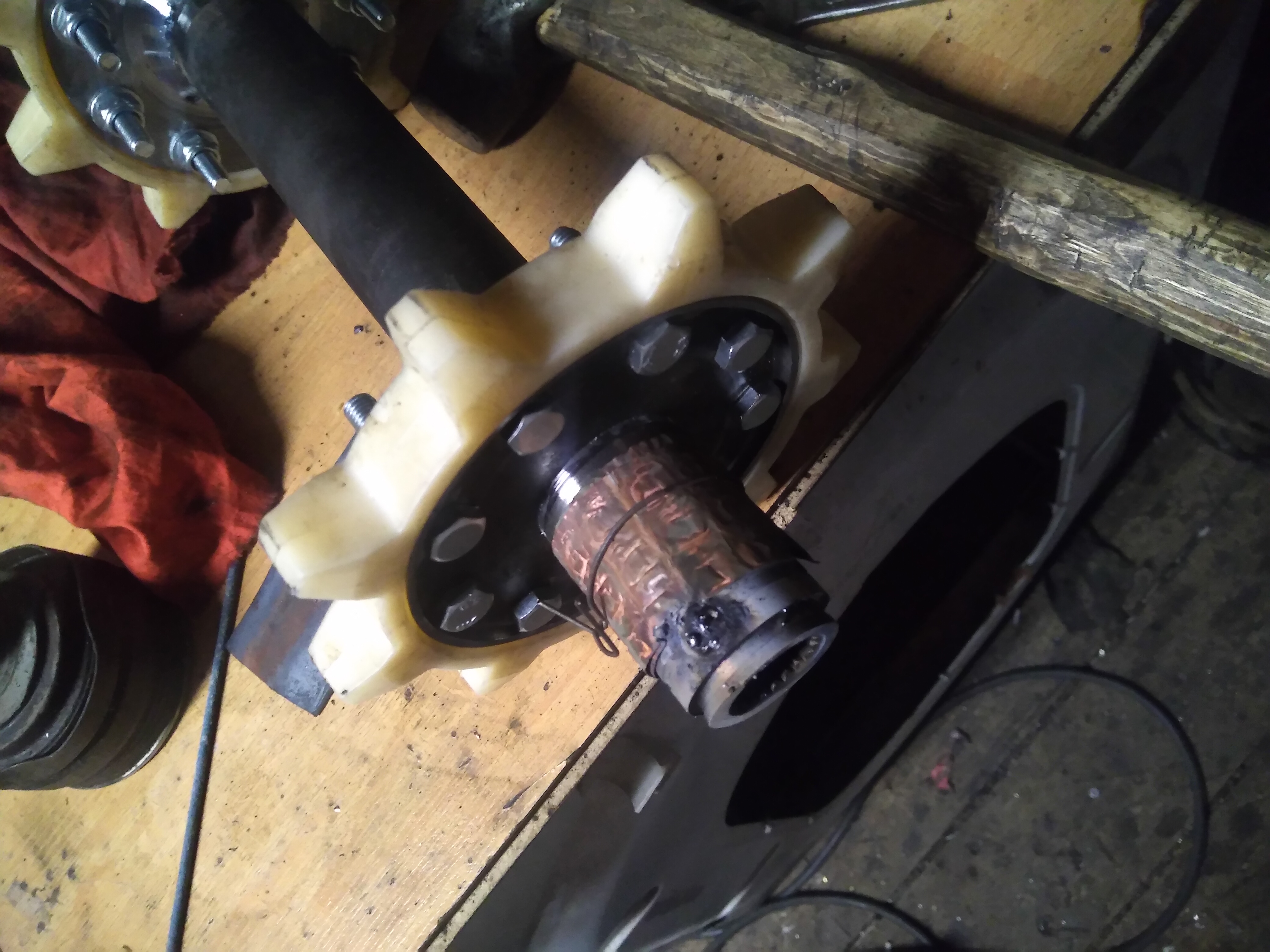

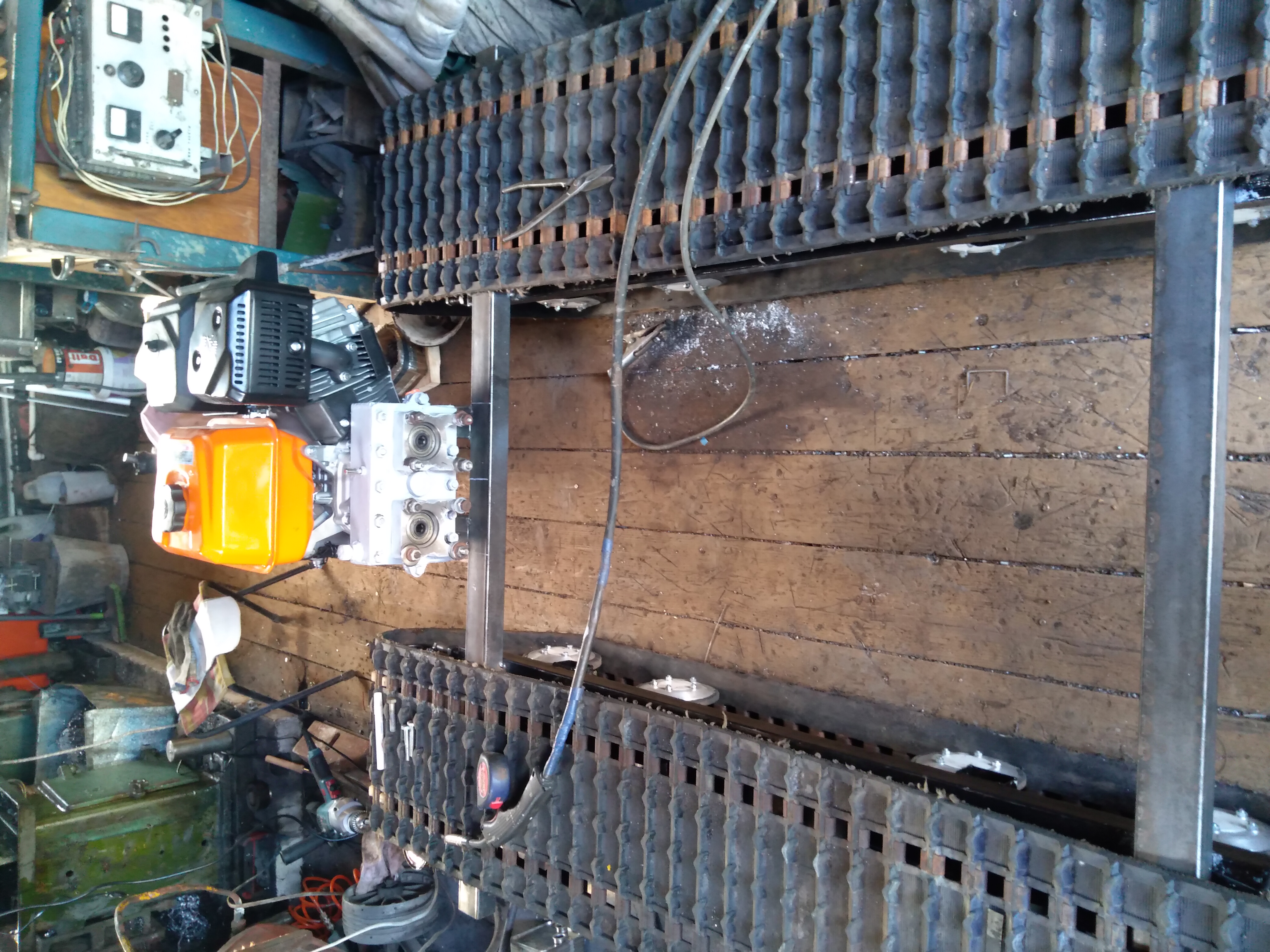

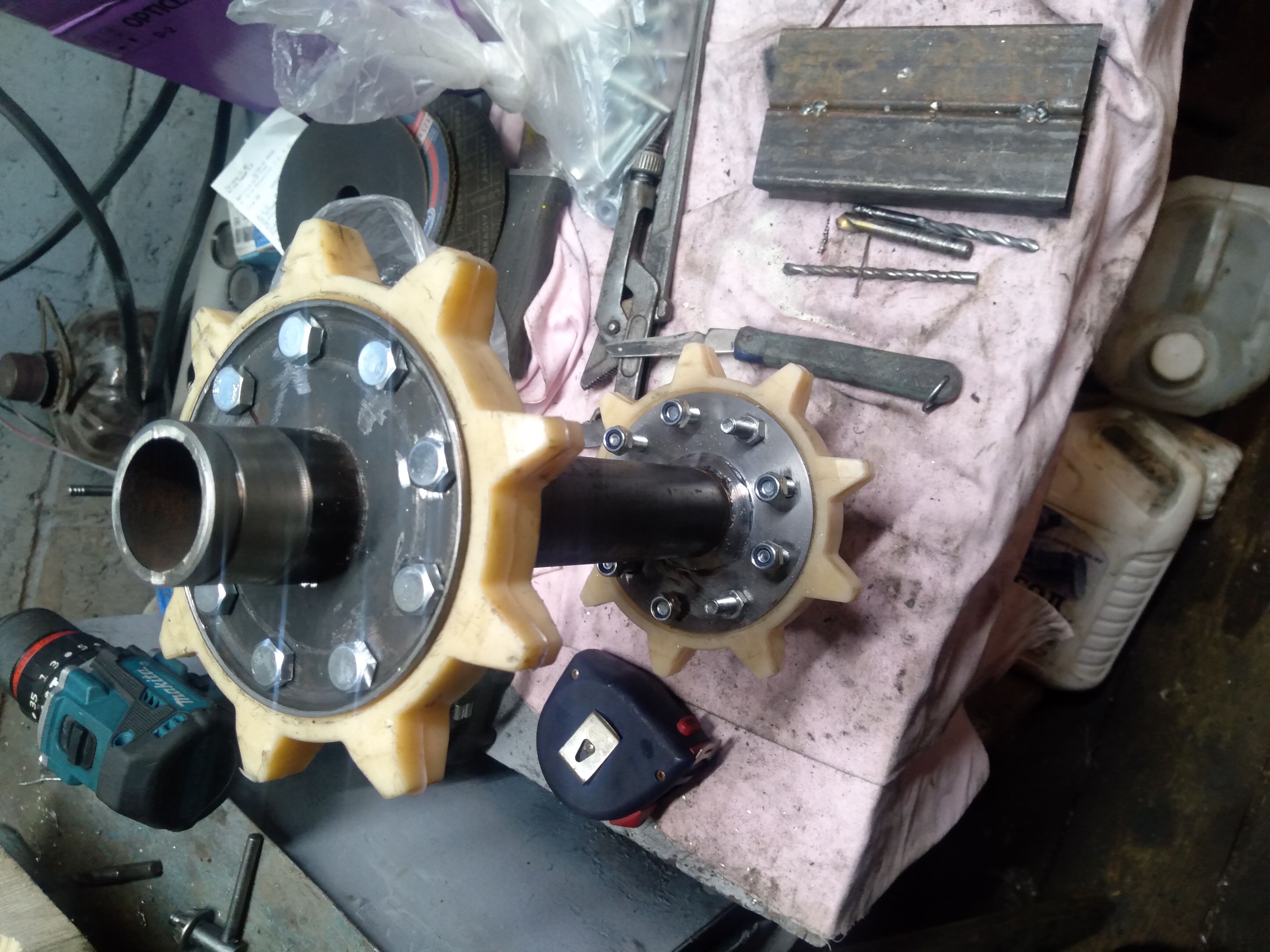

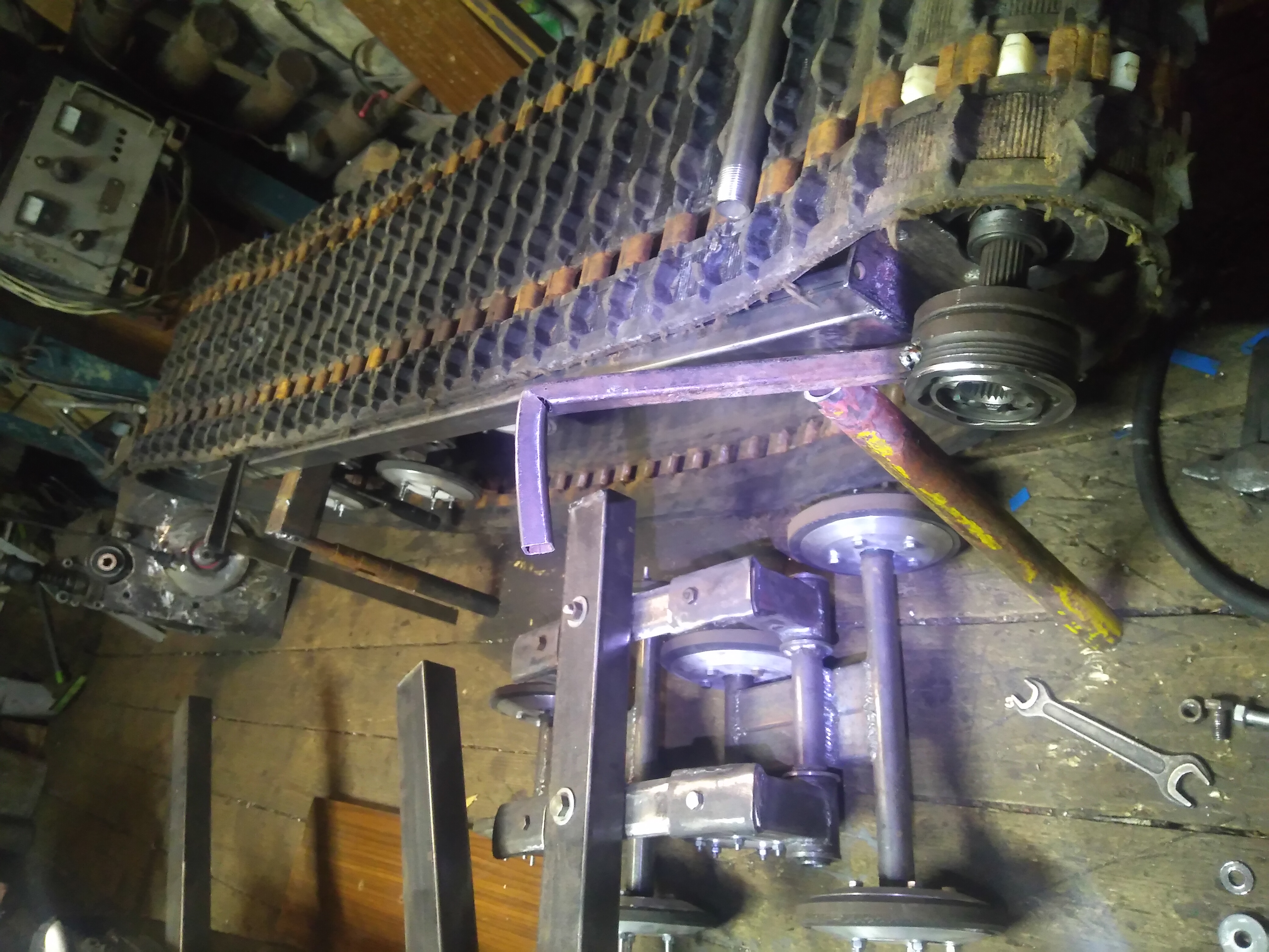

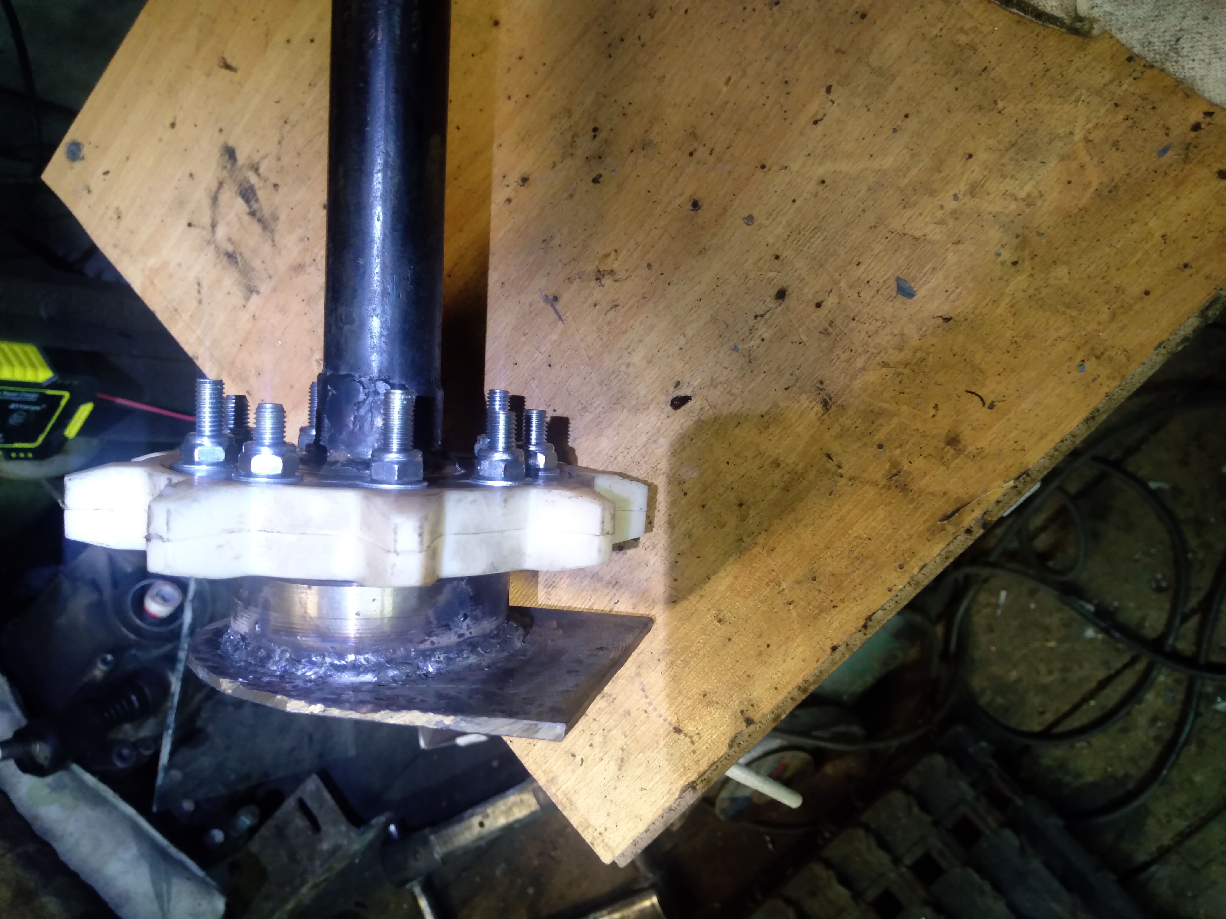

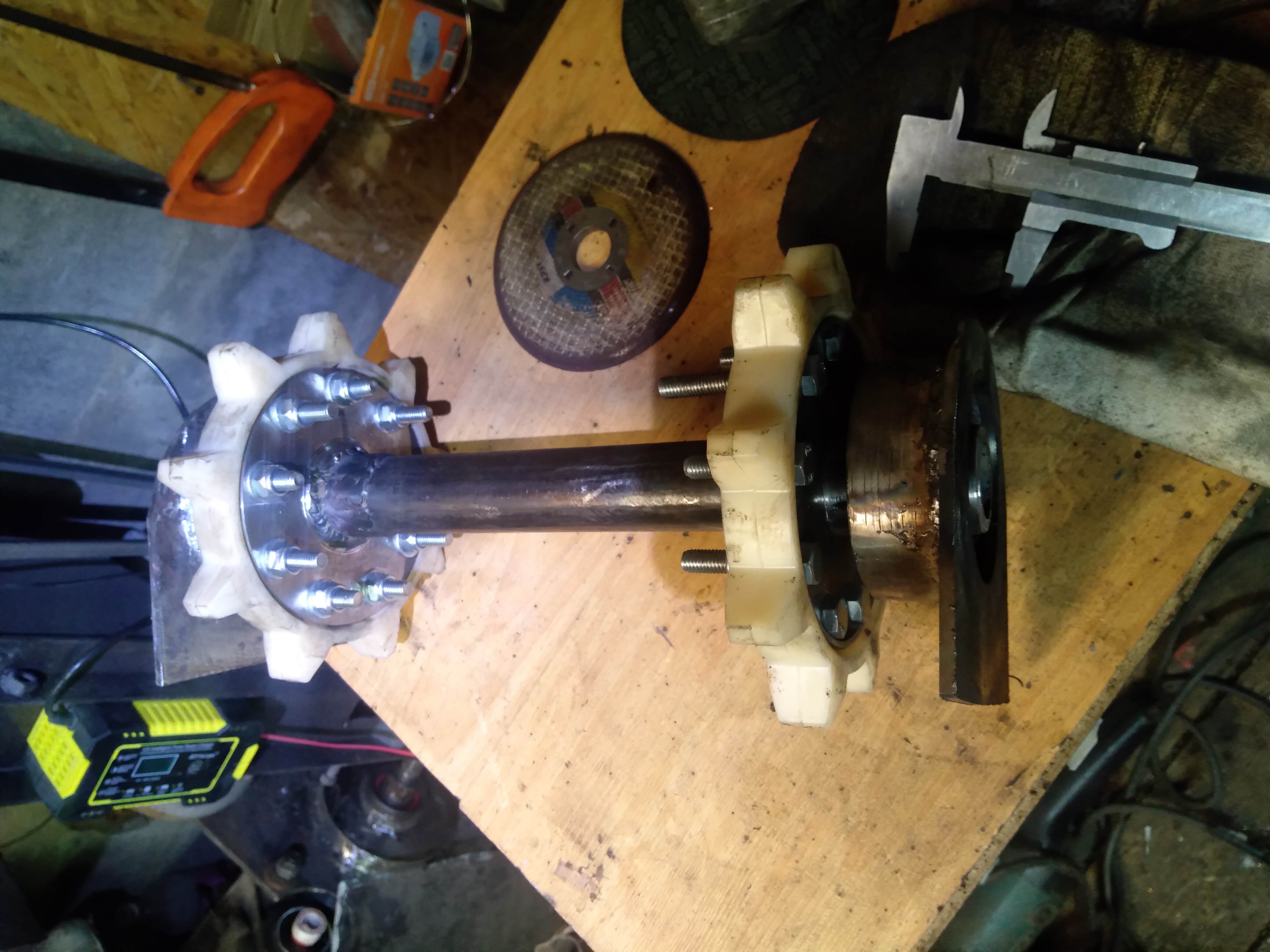

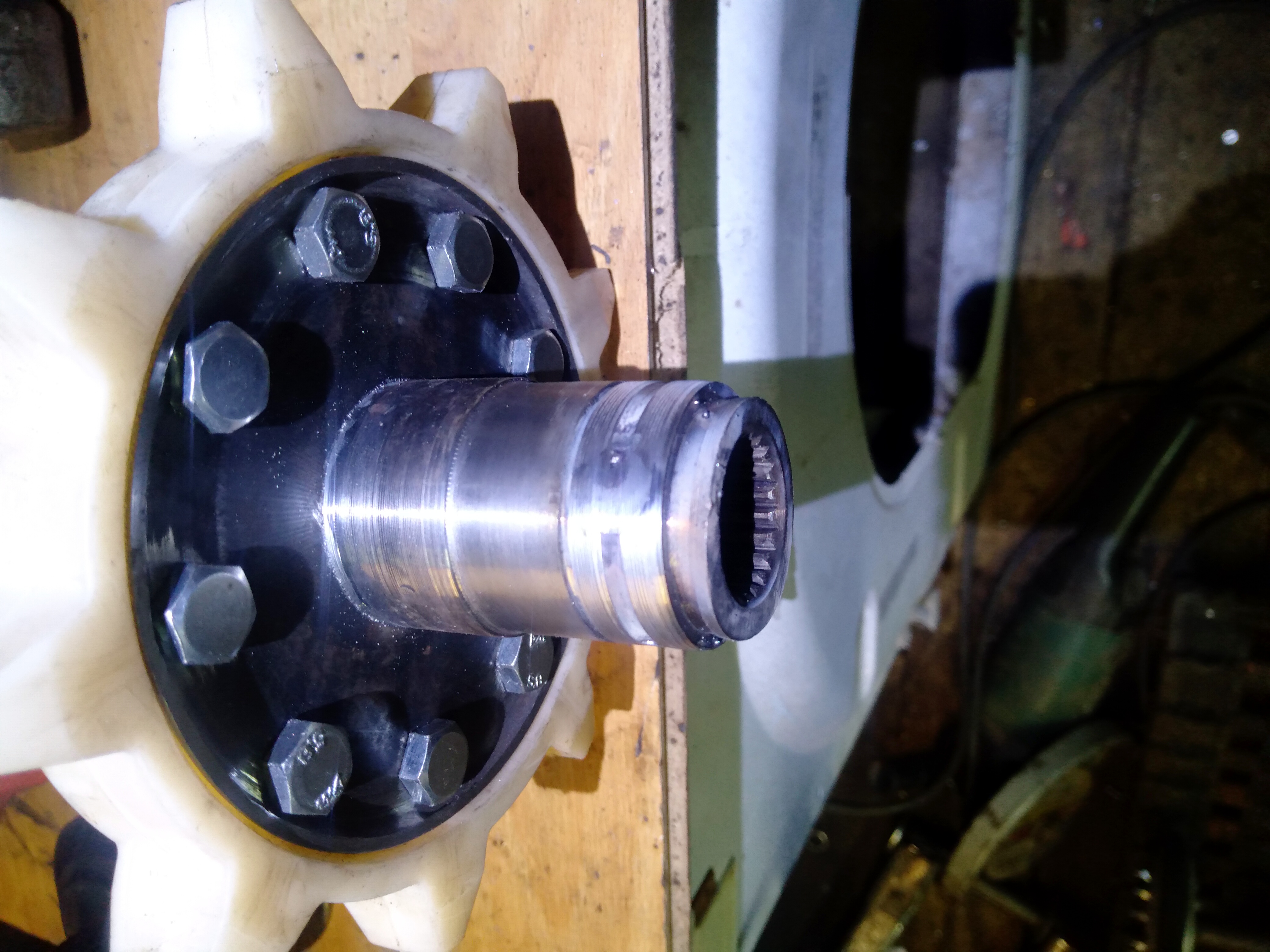

Вал задний из трубы толстостенный на подшипниках 208. Передний вал труба дюймовая обваренная (увеличил диаметр под посадку) под подшипники 207. На ведущий вал запрессован шлиц для ЩРУС (обточил фланец суппорта ваз 2108) Просверлил три отверстия и обварил. На звезду не нашел подходящего ролика от цепей, отрезал нержавейку трубу диаметром 10 мм.
https://upforme.ru/uploads/000b/0b/c7/6778/t291933.jpg
Пока так

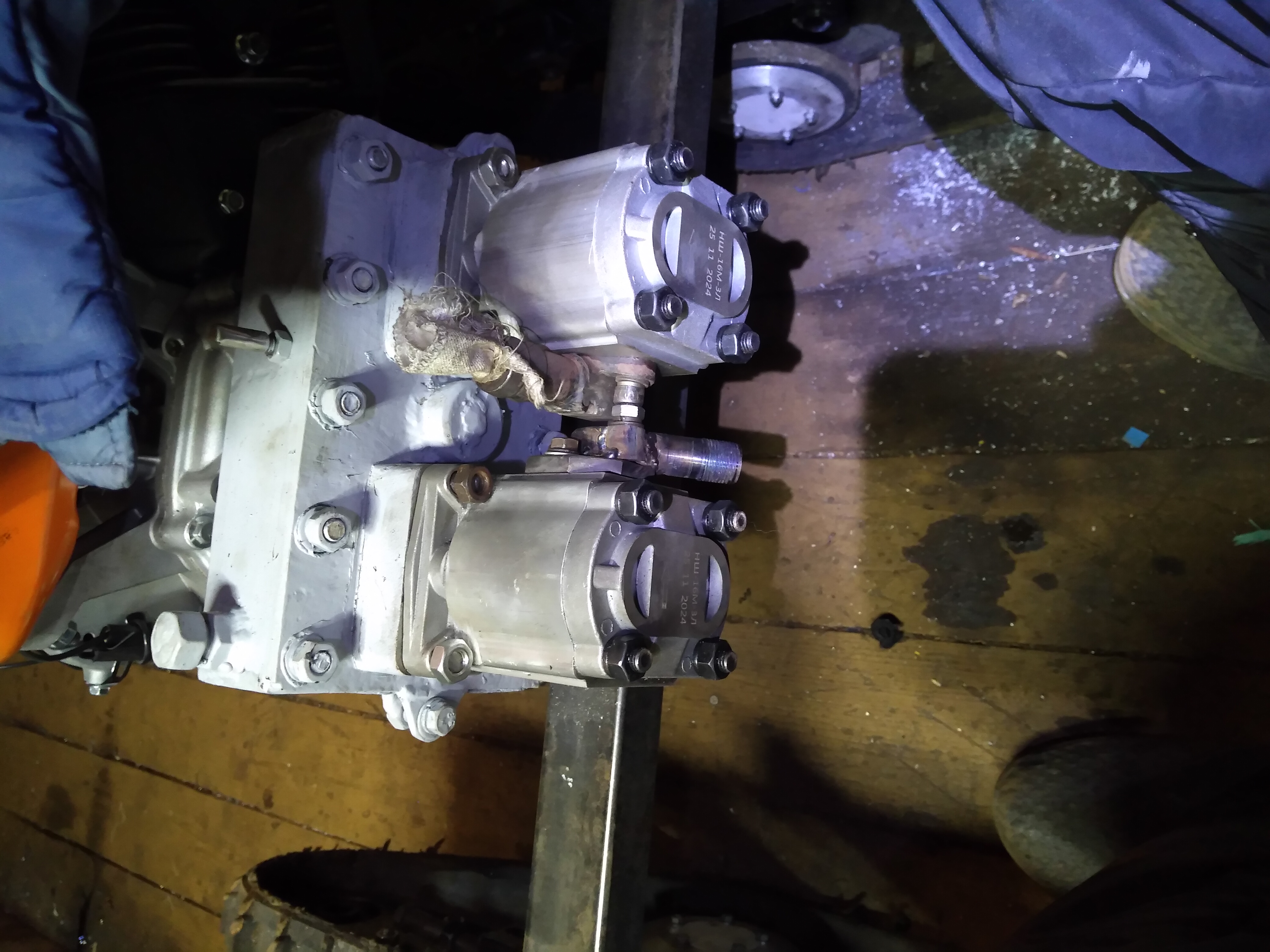

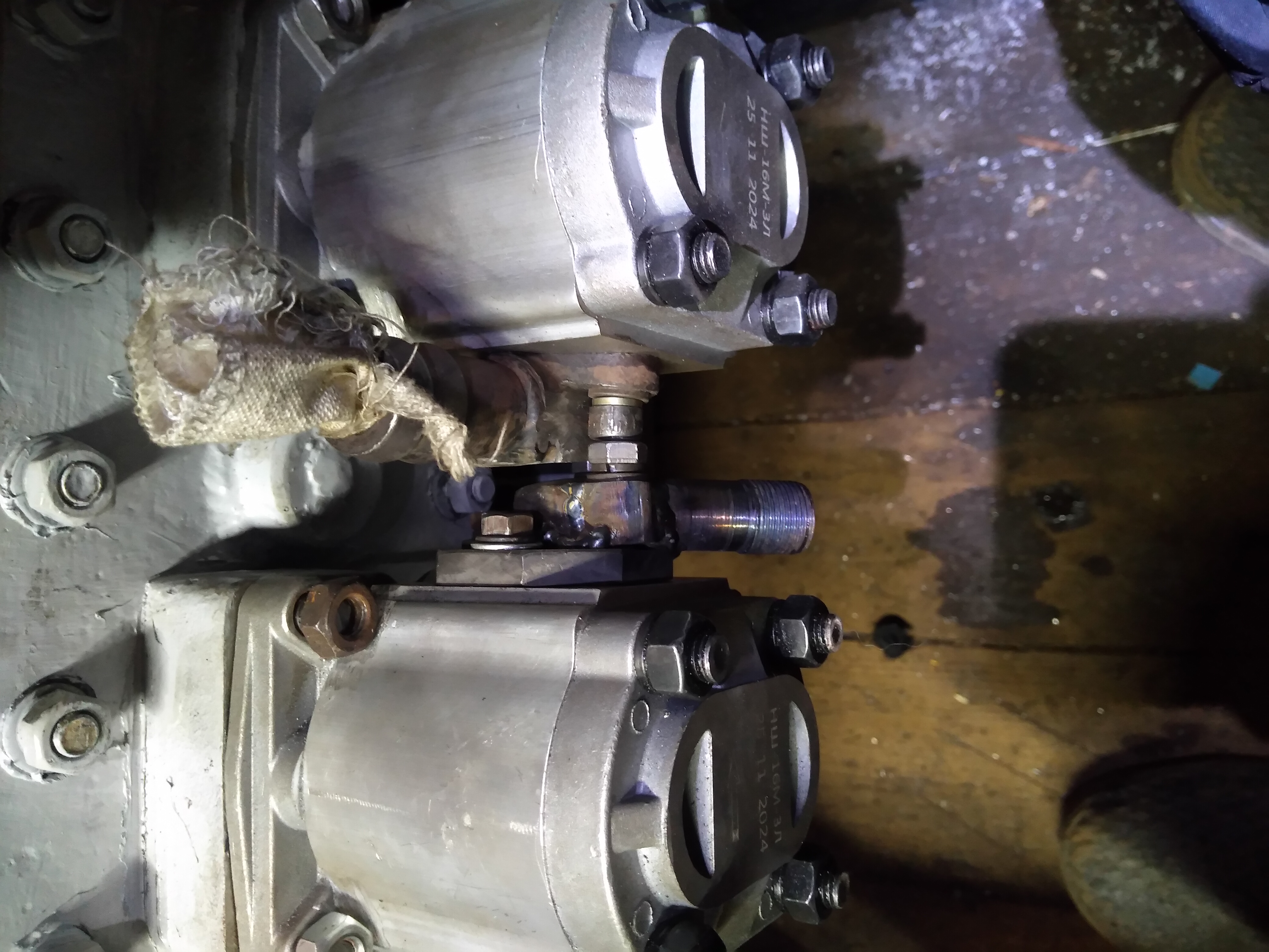

всем привет! В общем делаю на гидро ходу. Пока так. Два нш 16. один к двум.  моторы будут аксиальники 21,11 серии. сперва прокрутить надо посмотреть на обороты, если будут высокие то буду ставить коробку от урала на обе стороны.

Ильдар76 написал(а):
если будут высокие то буду ставить каробку от урала на обе стороны.
Только не коробку - она не выдержит крутящий момент гидромотора, он на порядок выше, чем крутящий момент двигателя урала. Уж если и уменьшать обороты, то  мост ураловский может и выдержит этот крутящий момент.
Откуда такая информация? Чтобы разорвать каробку урала... Столько усилий просто на просто не сможет создать.
Sergej777 написал(а):
Хмм, очень интересная тема
Чем же она интиресная Сергей? Вроде бортповорот на гидро ходу не новая.
Двигатель мотоцикла урал развивает максимальный крутящий момент около 4,5 кг/м. Слабое звено в этих коробках - муфты, в них слизывает шлицы и на шестернях тоже. Перебирал я этих КПП уже наверное с  десяток. А гидромоторы способны развить крутящий момент намного больше, конкретно надо смотреть по  точных данных в шильдике. Потому что одна серия, а  с разными буковками и разброс показателей очень велик.
Максимальная мощность (кВт): 30,0 (5500)
Максимальный крутящий момент (Нм): 57,0 (4300)     Нагуглил.  Я конечно с уралами днепрами не сталкивался,  из мотиков было минский и иж юпитер 5.  Конечно посмотрев на каробку урала сразу заметил что шлицы торчат очень мало, хотелось бы чтобы они рорчали больше. ну посмотрим, может что и получиться со шлицами переделать. Завтра должны прийти рукова, сегодня доделал гидробак и фильтр. На днях попробую прокрутить.
Ну это примерно 5,6 кг/м что почти как у движка урала. Так что может в этом случае и стерпит какое-то время.

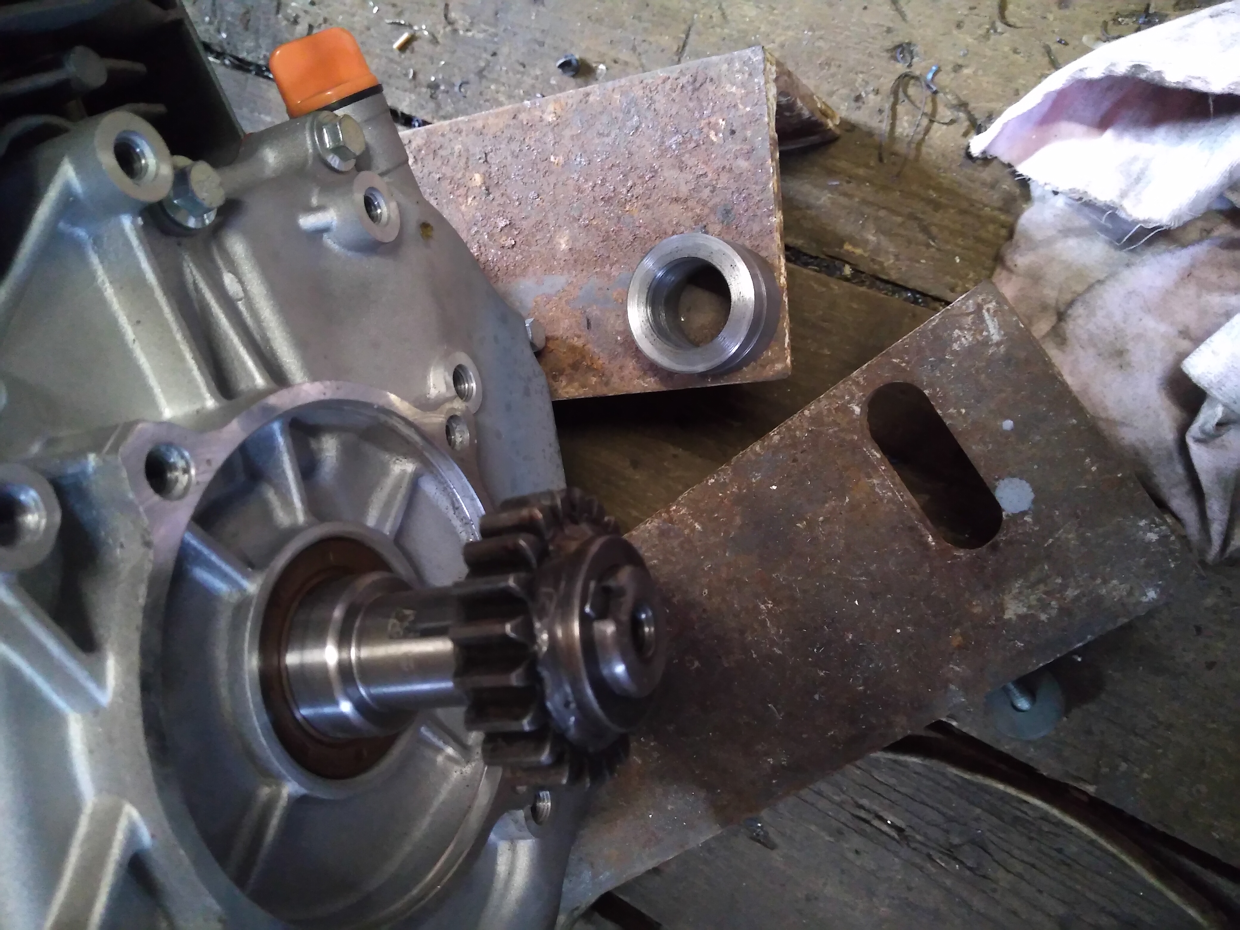

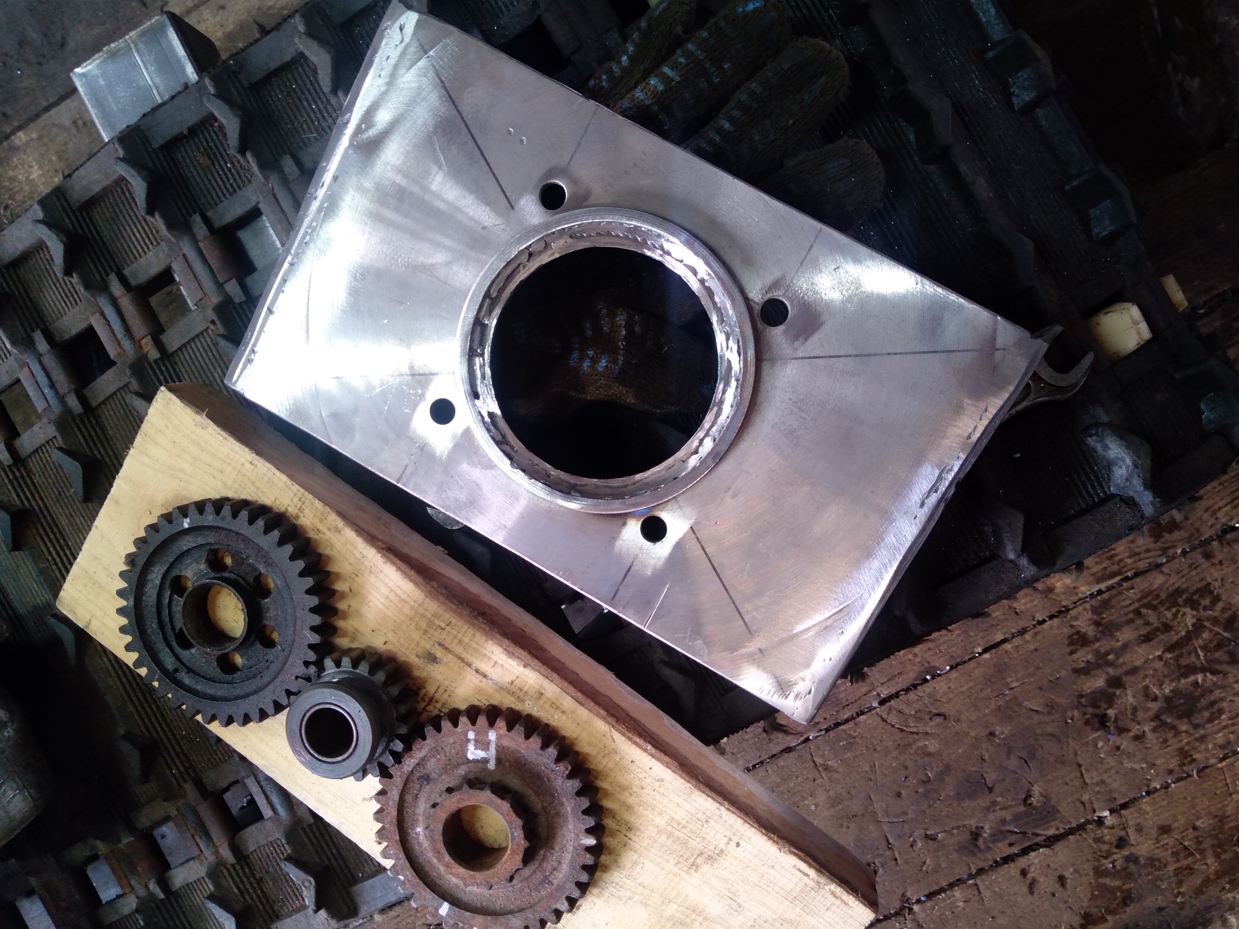

Всем привет! В общем  каробки от урала днепра не помещаються, сделал на пробу редуктор  1/4 . Обороты на гусянках большие. Поставил НШ10, обороты примерно вроде как норм. Вывесив одну сторону гуся прокрутил. Ролик попробую залить.   https://rutube.ru/video/private/3c73f10 … NvsSlw5O7A
