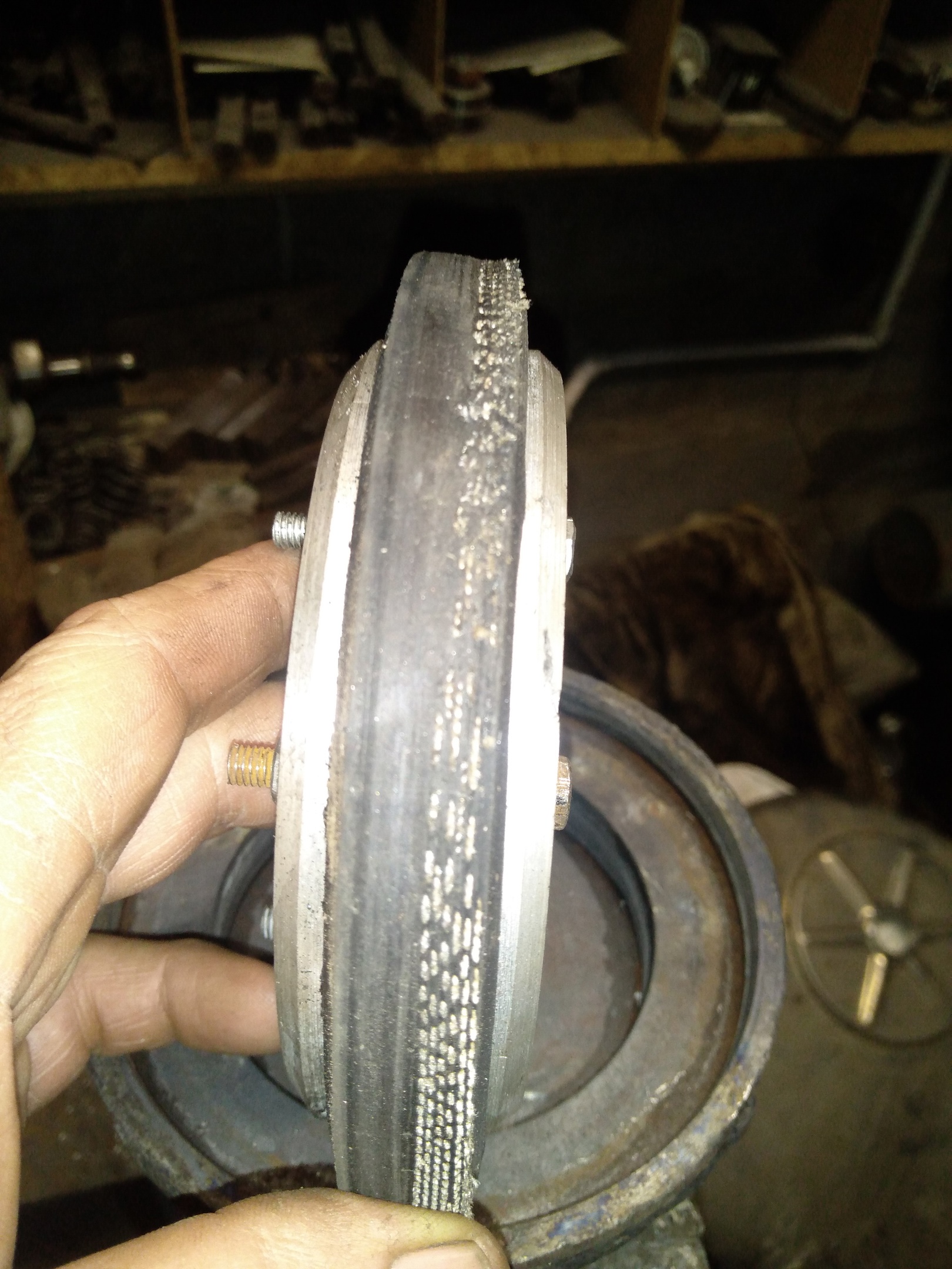

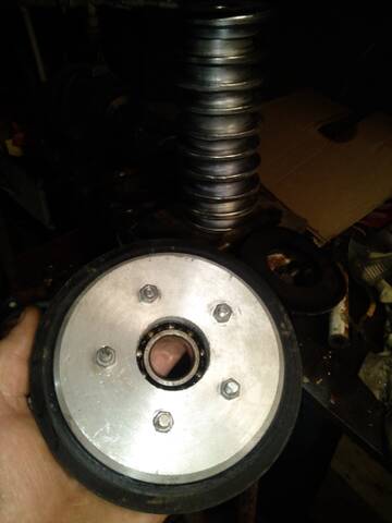

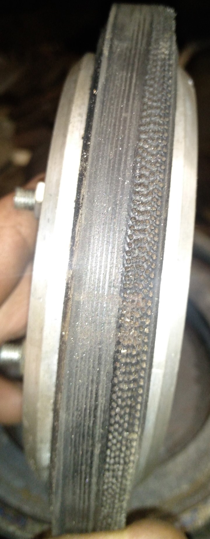

Здравствуйте! Ребята, подскажите кто знает, делаю вездеход на двух гусянках от буран, и конечно же котки делаю сам, отливаю из дюрали. Так вот, резину туда нашел только от боковинки колеса КА 700. Толщина от 18-24мм,  (вырезал ножом) при обработке этой ризины остаеться типо мохраты, резина ровная а нитки чуток торчат, нож под корень не может отрезать, как думаете? Не будит ли налипать снег?https://upforme.ru/uploads/000b/0b/c7/6778/t816679.jpg
Попробуй газовой горелкой припалить
Попробовал, вроде как получаеться. Ну буду пробовать. Спасибо! Сперва залью заготовки (96штук) Потом их обработаю, ну и после буду резать резину. И еще такой вопрос, так как резина нужна в огромном количестве, есть в примете настил для коров из резины, его толщина где то 15мм. Попробовать из него? Что посоветуете? А то мне очень много КА 700 ских боллонов надо будит по вырезать))
