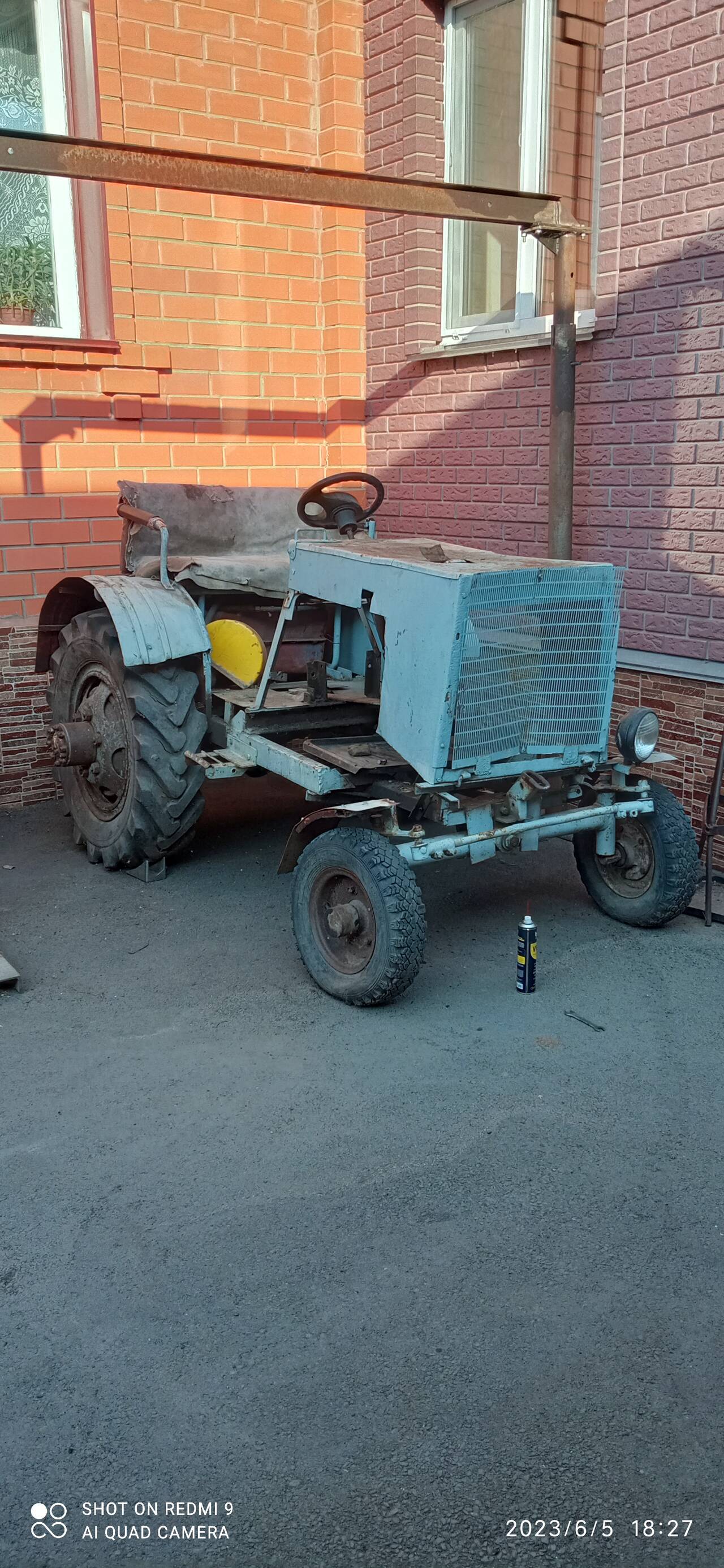

Моя тема не совсем про постройку минитрактора, а скорее про его глубокую переделку.

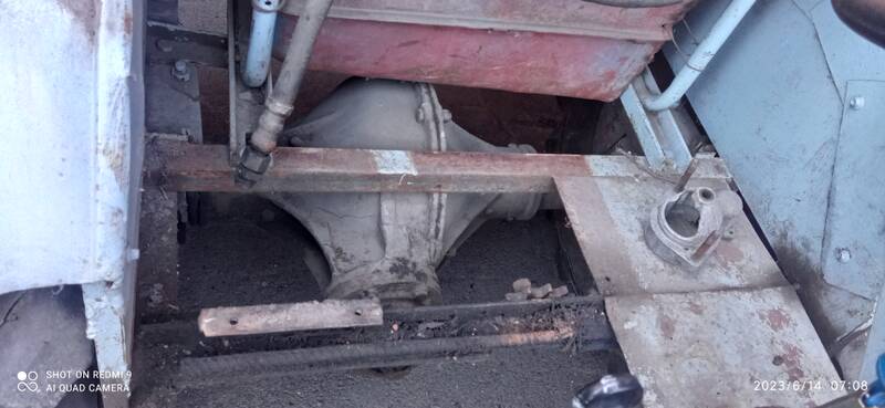

Итак, имеем минитрактор, купленный мной без двигателя. Рама- швеллер №8, кпп ГАЗ 51, далее цепная передача  с ПЧ 1:2 и мост газ 51, рулевое тоже ГАЗ 51. Колеса- спереди от какой то сельхозтехники, сзади- передние с Т-40 кажется. Двигатель когда-то был ЗАЗ 966, 30л.с, соединялся с ПВ КПП ГАЗ 51 ШРУСом, покрупнее вазовского.  Короче конструкция с кучей недостатков, но это стало видно потом), пока же казалось, что достаточно установить двигатель)).

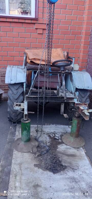

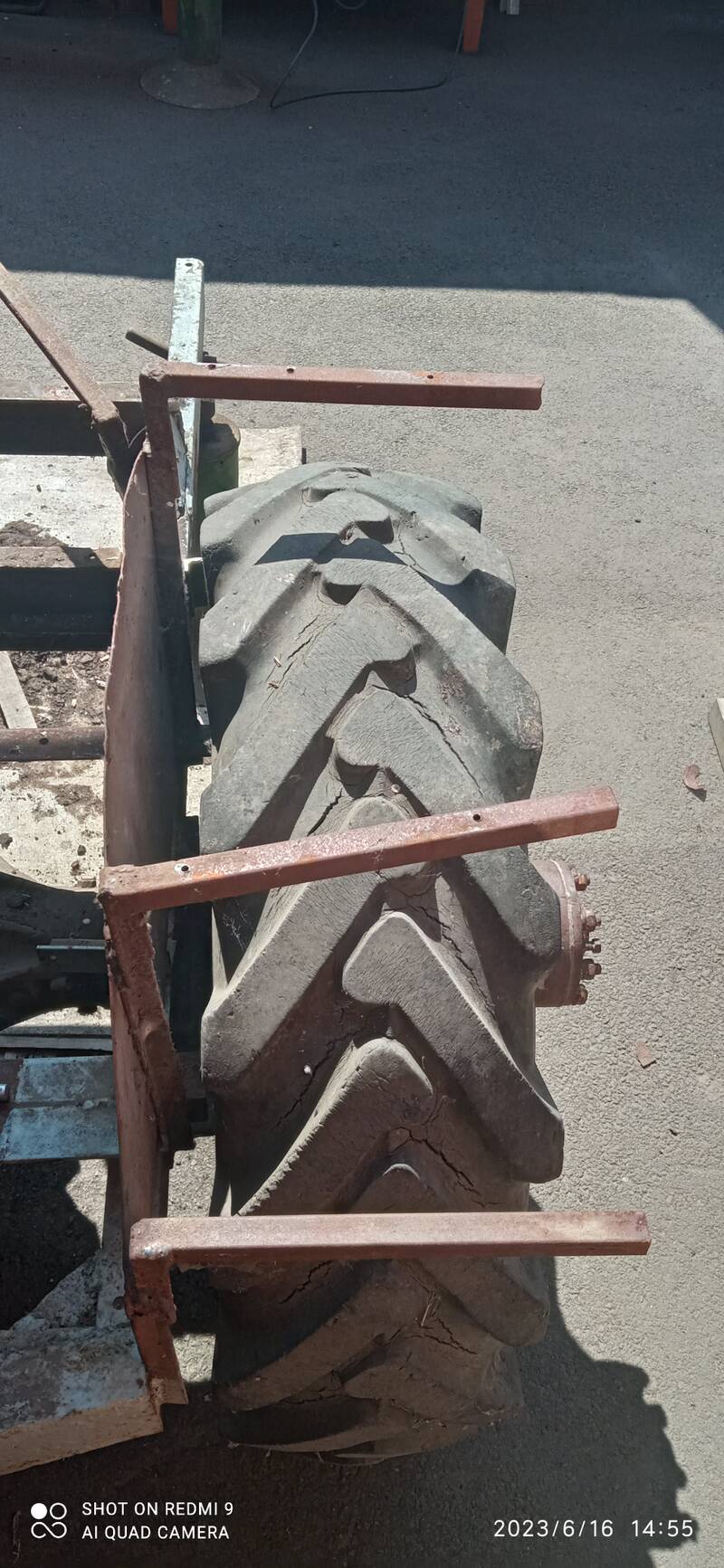

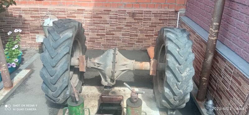

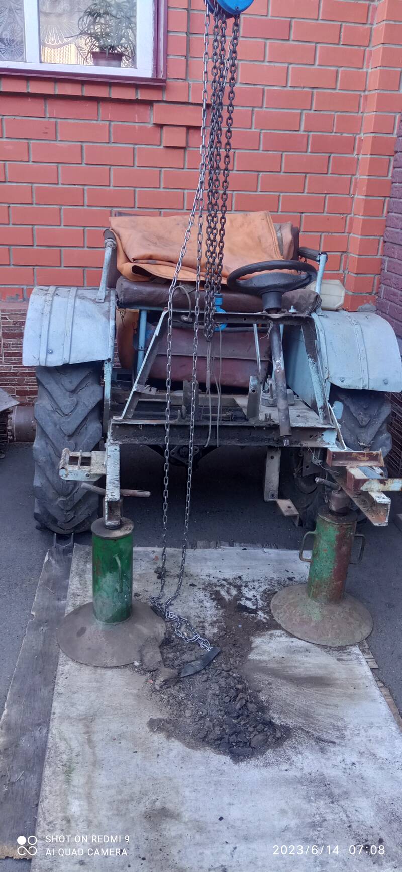

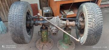

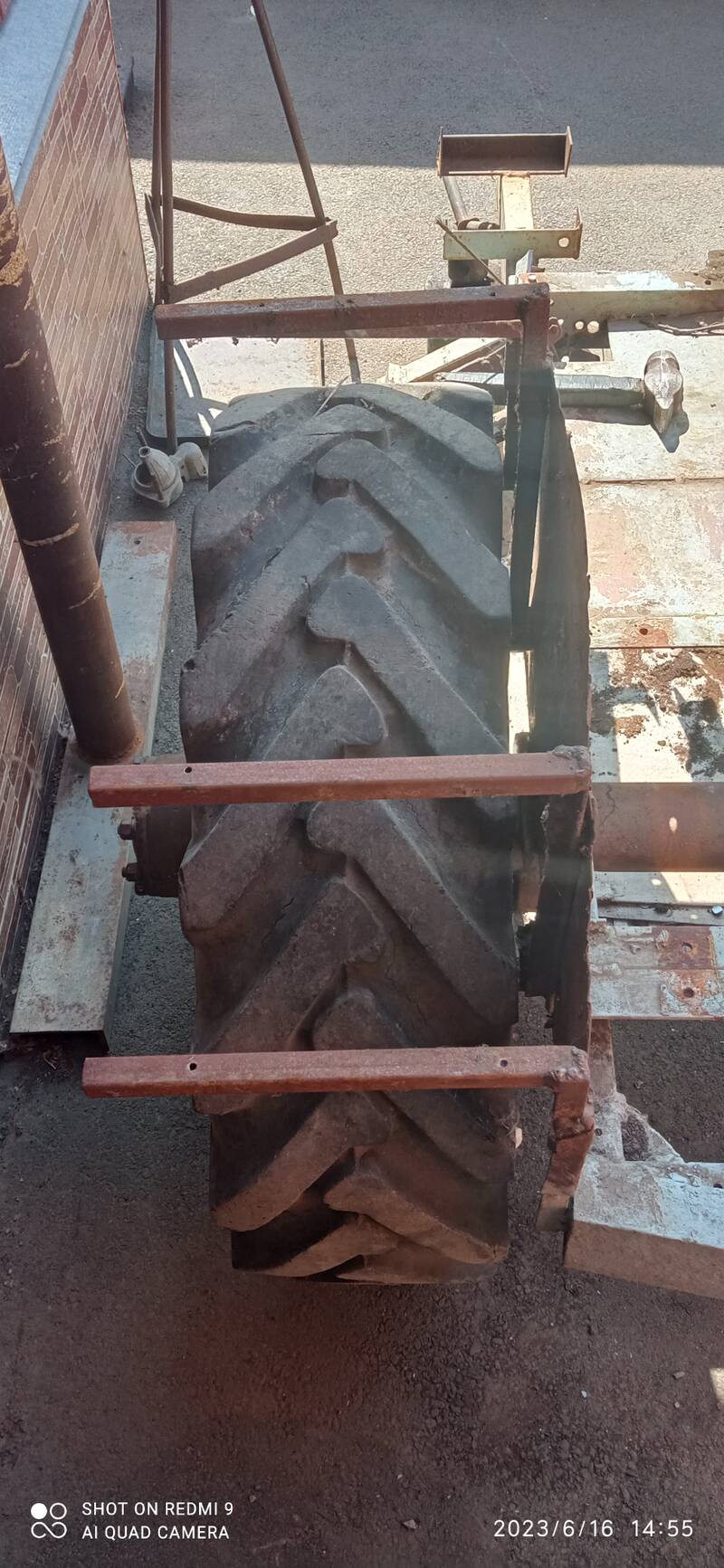

В первую очередь отрезал все лишнее с трактора- остался один задний мост) рама была слабая и сварена на скорую руку

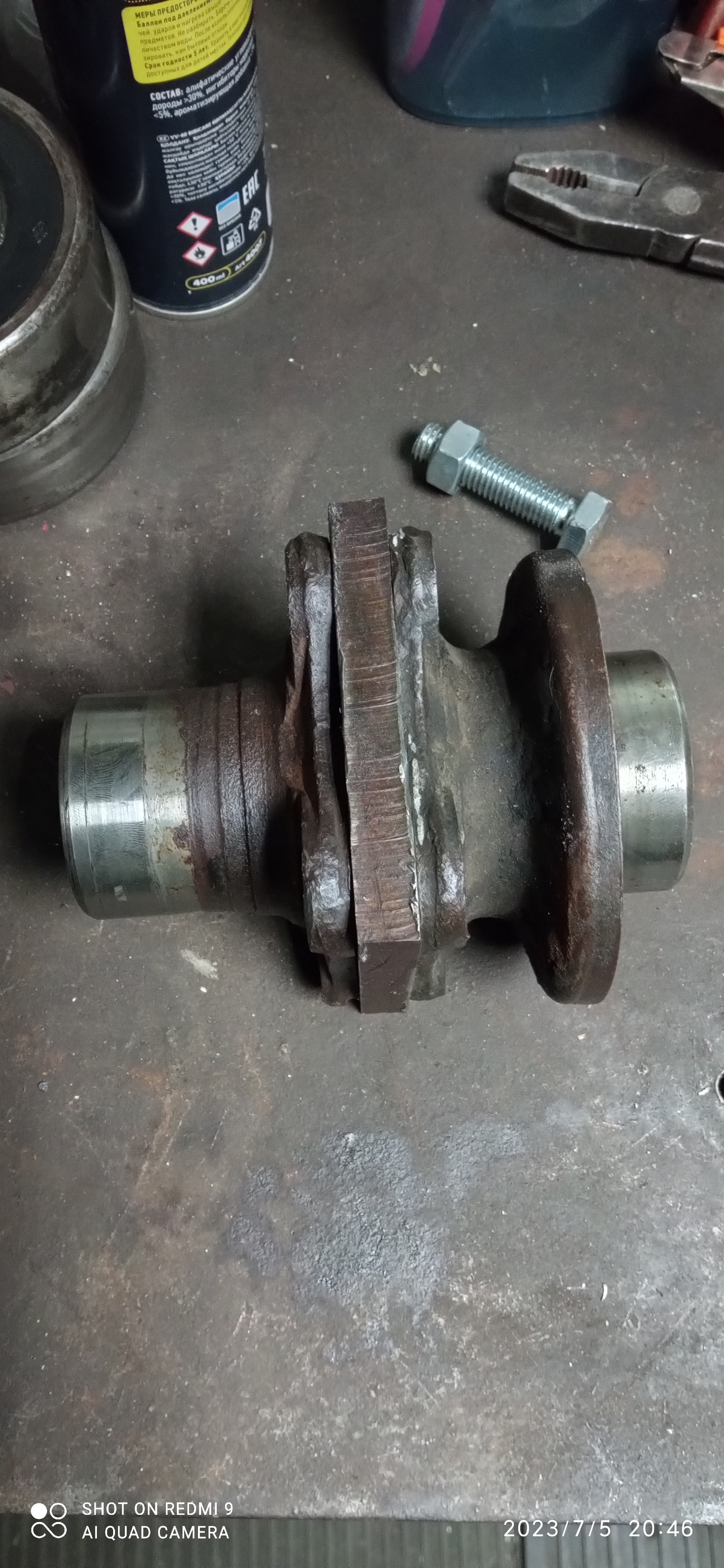

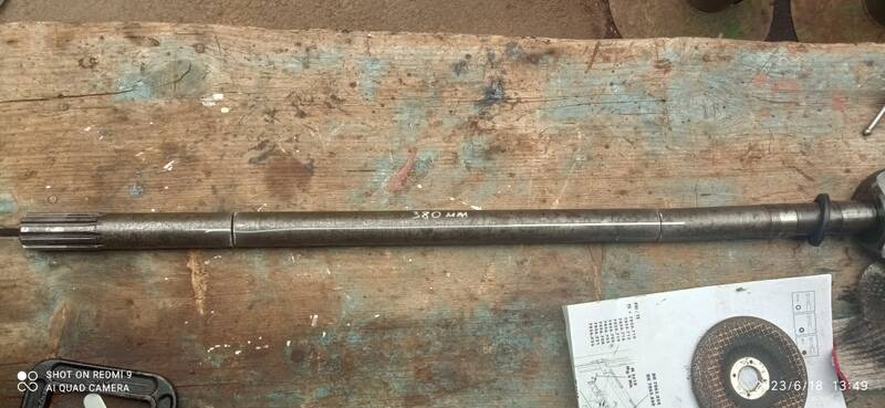

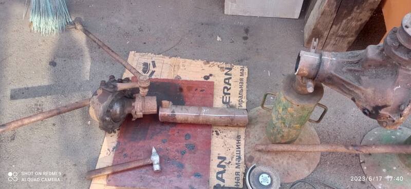

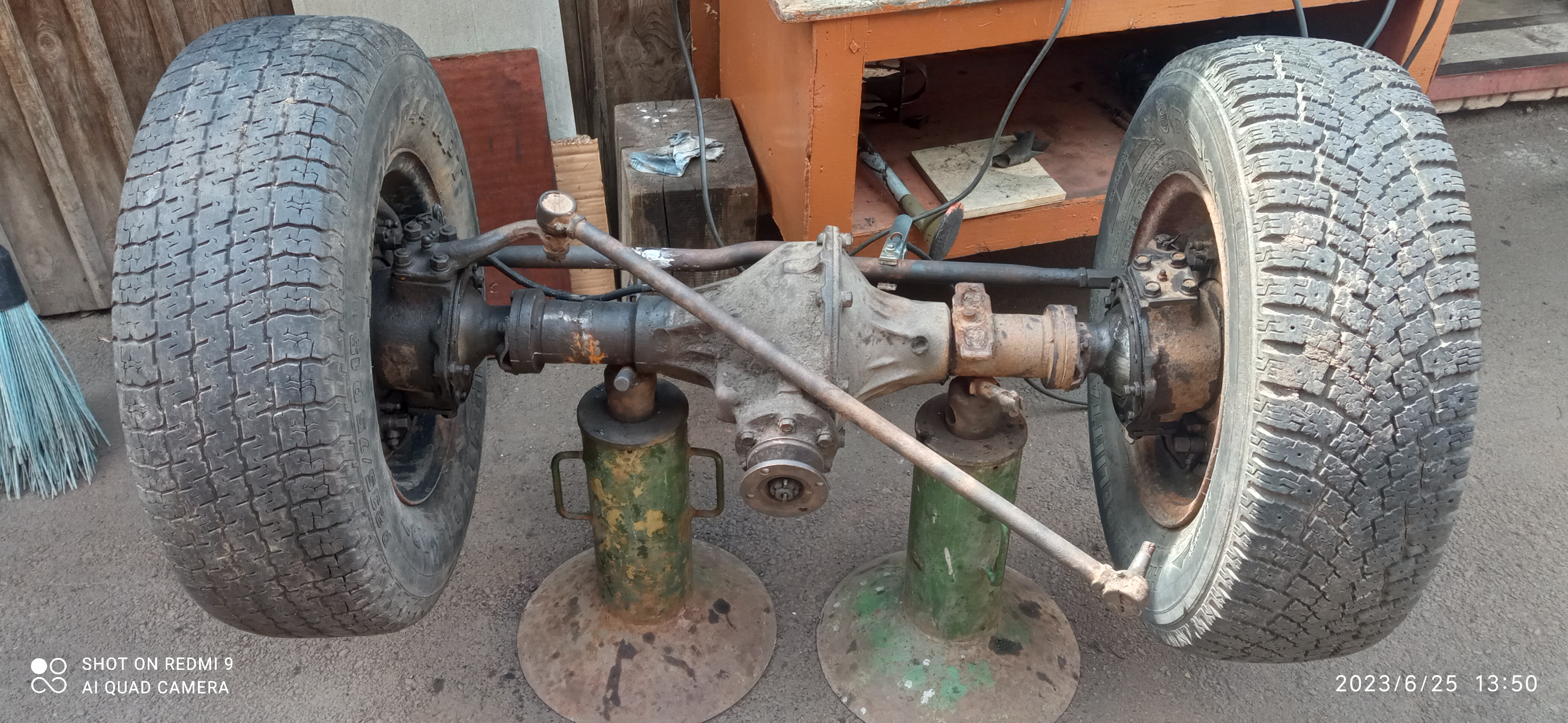

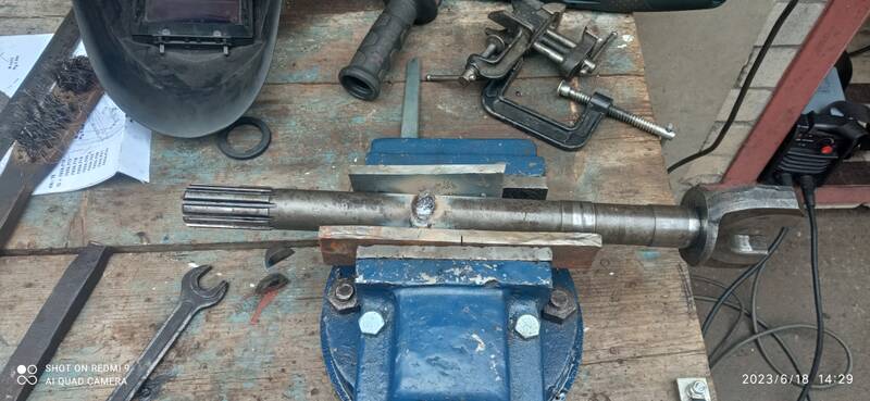

Далее взялся за изготовление ПВМ из моста УАЗ

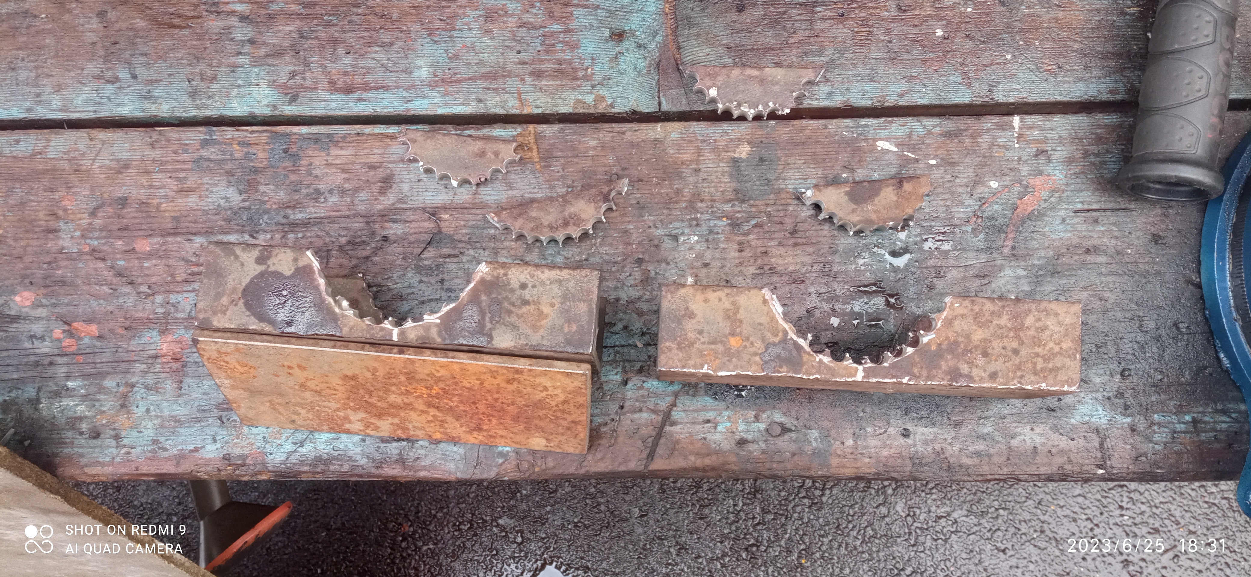

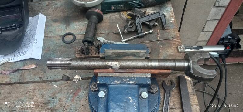

Делаю методом обрезки и сварки длинного чулка моста. Перепрессовать чулок не могу- пресса нету. Варю электродом ОК48. полуось тоже сварную делаю-сколько походит, а в это время буду искать короткую заводскую. Процесс на фото. Ну и без трудностей никуда- в процессе разборки моста, выяснилось, что короткий чулок слегка болтается в корпусе дифференциала((

Закончил передний мост.
Я сам вытачивал кусок трубы. одел на чулок и обварил.Полуося правда обоя кароткие
Clava 1
Тоже думал так сделать, это хорошее решение, но по ряду причин не стал

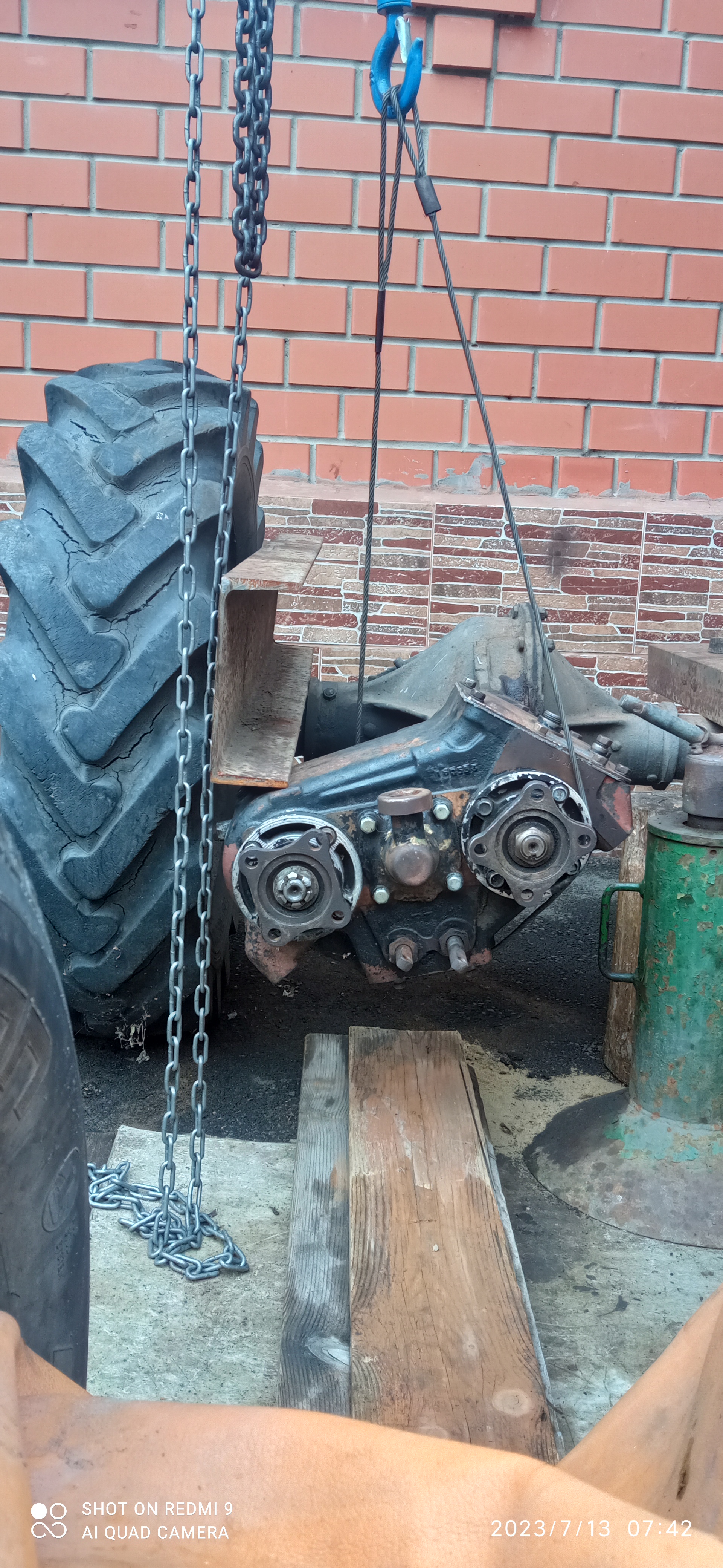

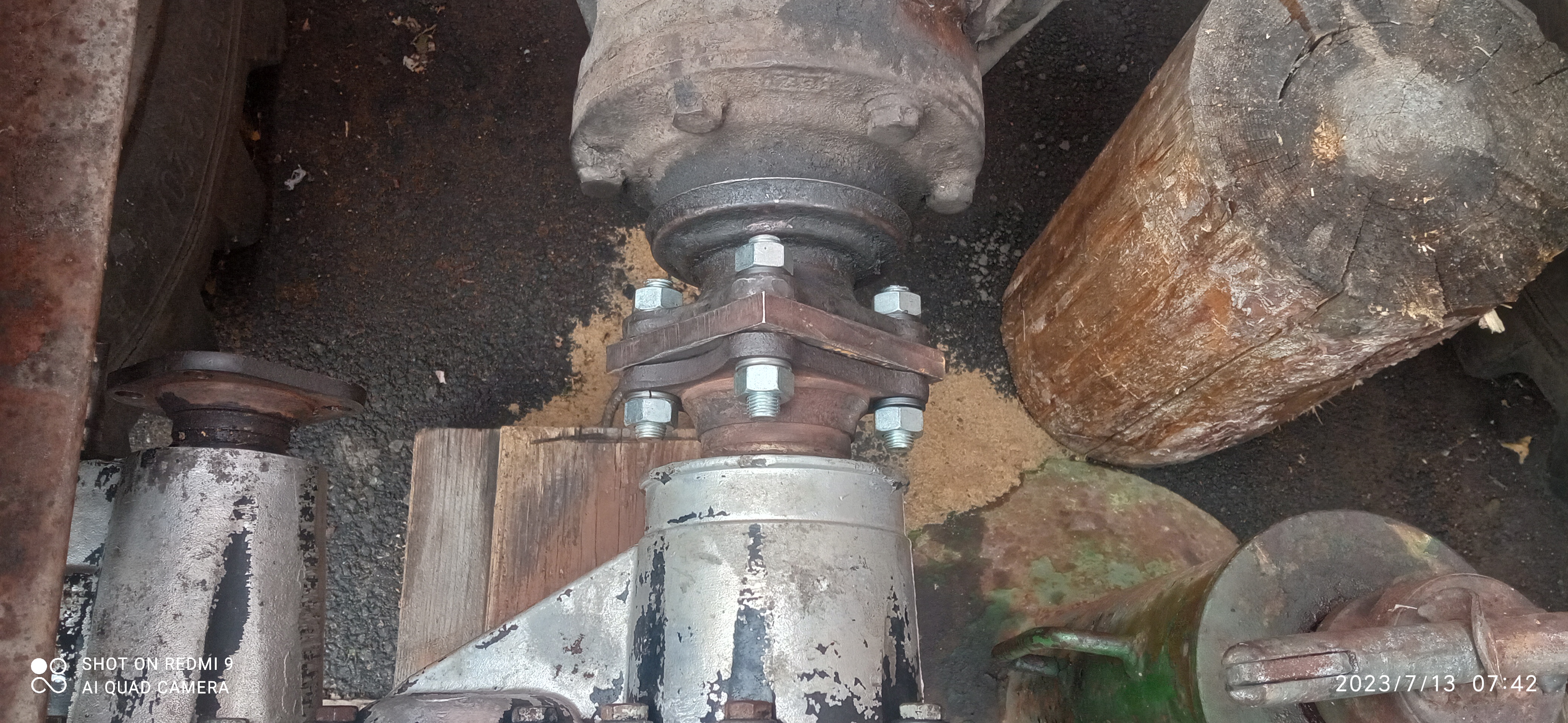

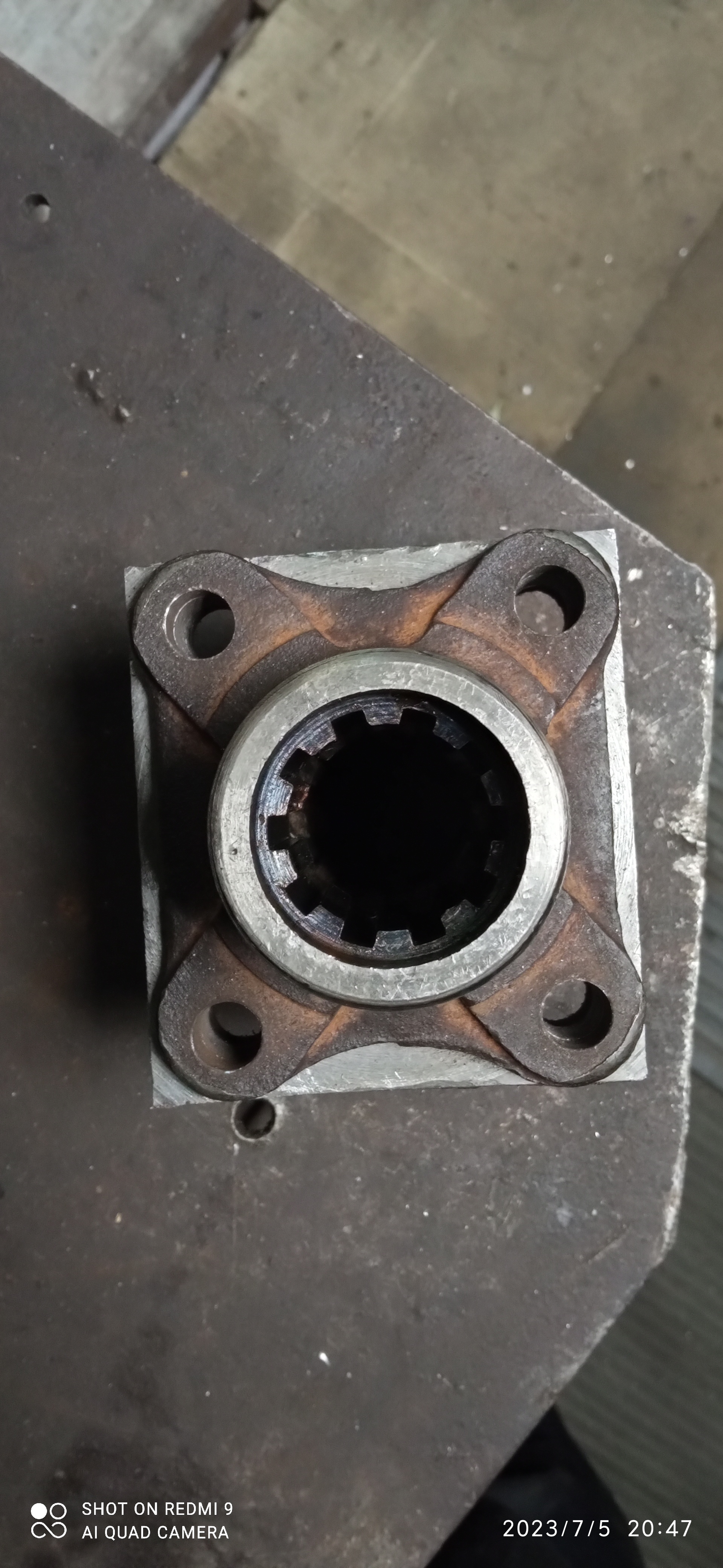

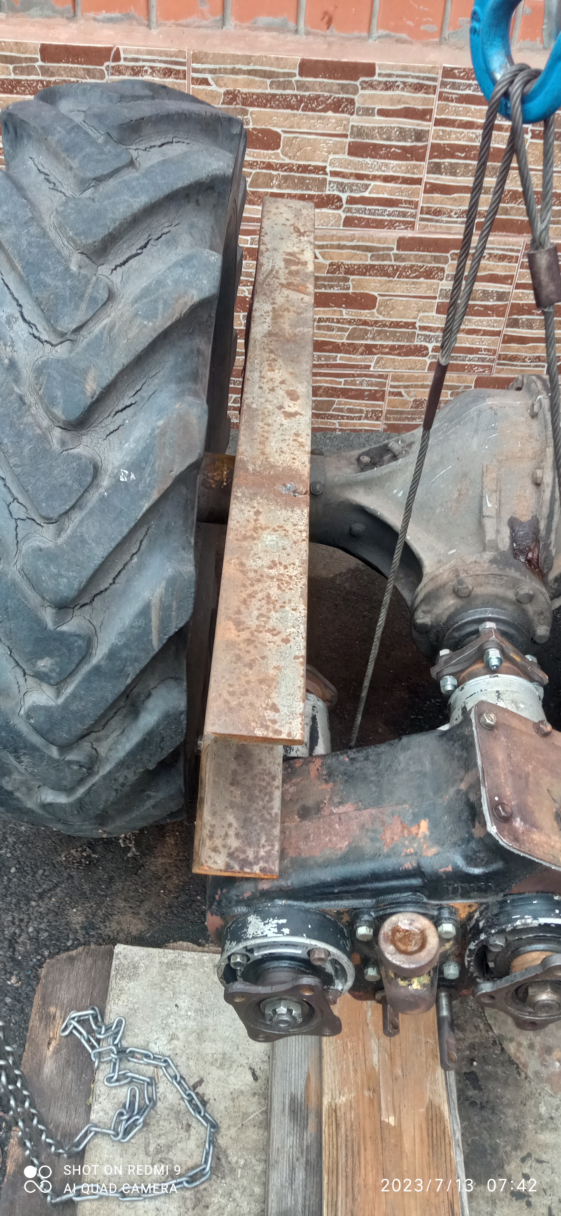

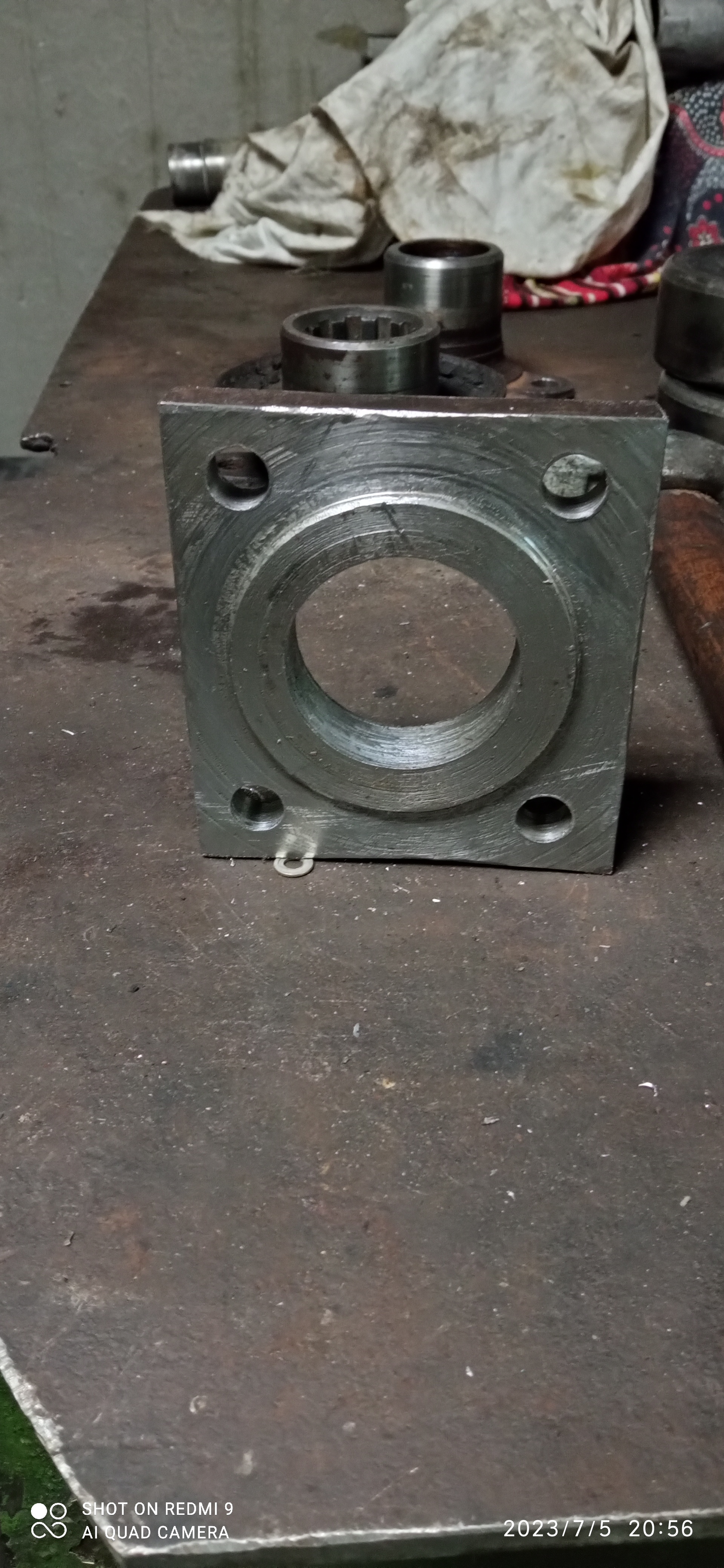

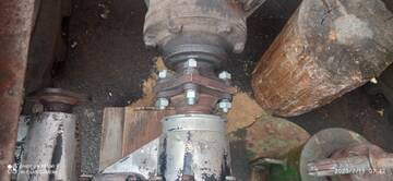

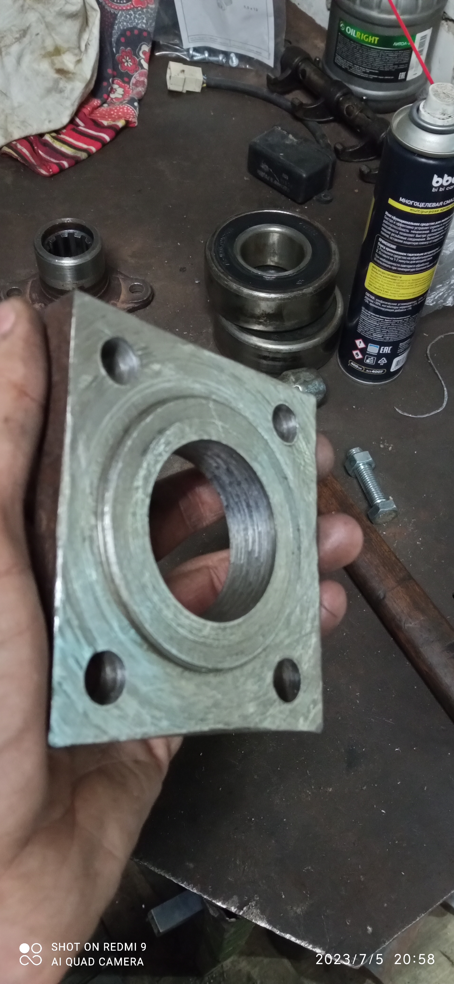

Поэтому начал с установки раздатки- раздатка от БТР 60. Соединил с фланцем моста через самоточенную приставку,минус в том, что штатные болты не установить- не лезутиз-за слишком малой длины этого соединия и  как следствие большого угла  их установки. Пришлось ставить шпильки. https://upforme.ru/uploads/000b/0b/c7/6601/t241267.jpg

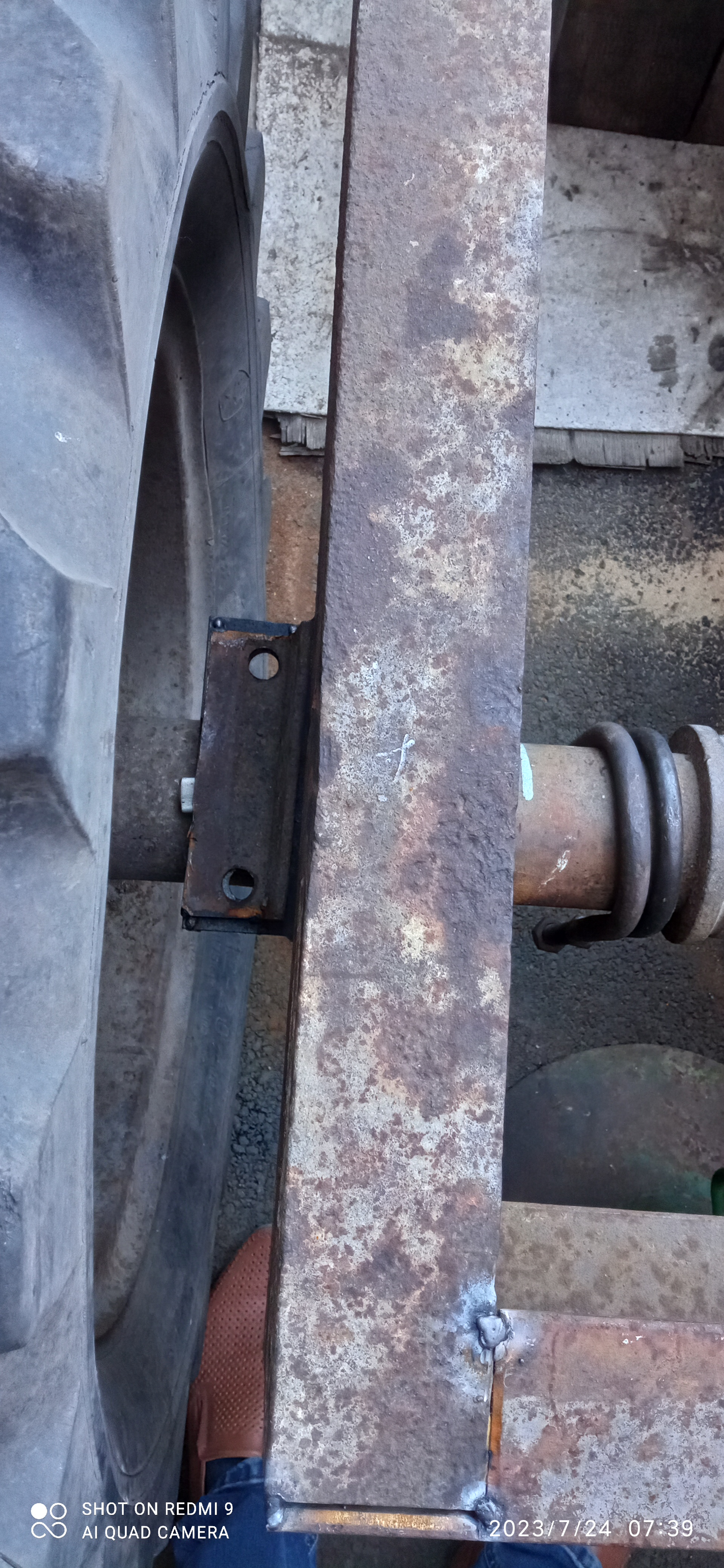

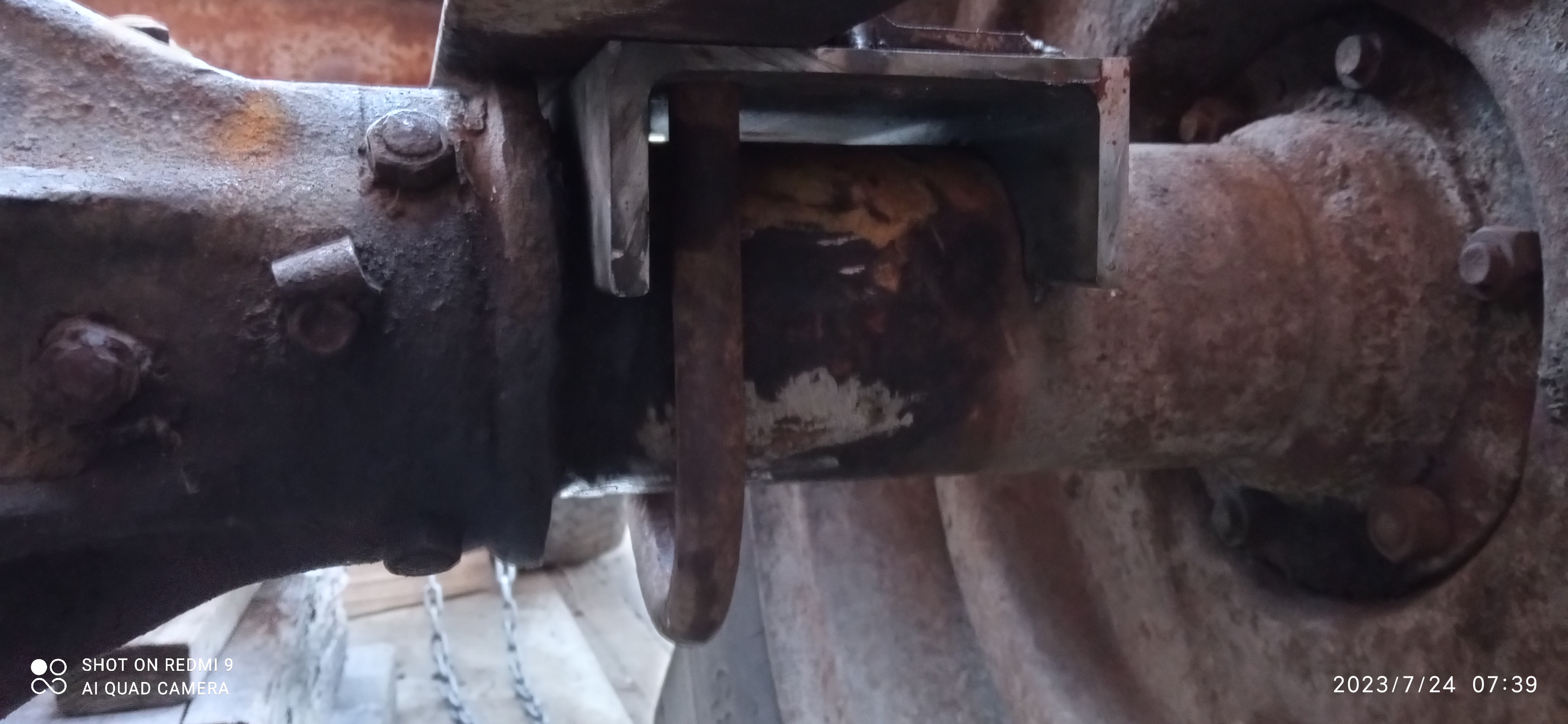

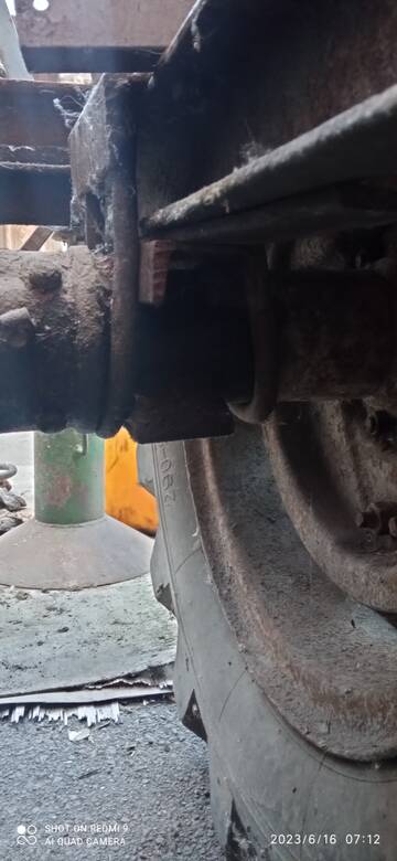

Швеллер имитирует установку рамы,  и тут есть проблема, лонжерон рамы очень близко к раздатке и к колесу, расстояние между рамой и колесом около 20 мм
Спасут проставки на ступицы, если конечно за узиной не гонитесь.
Мне при своих колесах (во второй теме) пришлось и проставки ставить и диски самодельные с отрицательным вылетом делать.
ospivr
Похоже придётся точить приставку на одну сторону. То меня смущает, что это деталь очень большая и точить её долго, ну посмотрим
У меня есть две проставки по примерно 2 см. Нужно будет поставить колесные шпильки большей длины, они есть в продаже.
Если есть доступ к тормозным дискам УАЗ можно сделать из них наборные проставки оставляя от них только середину.

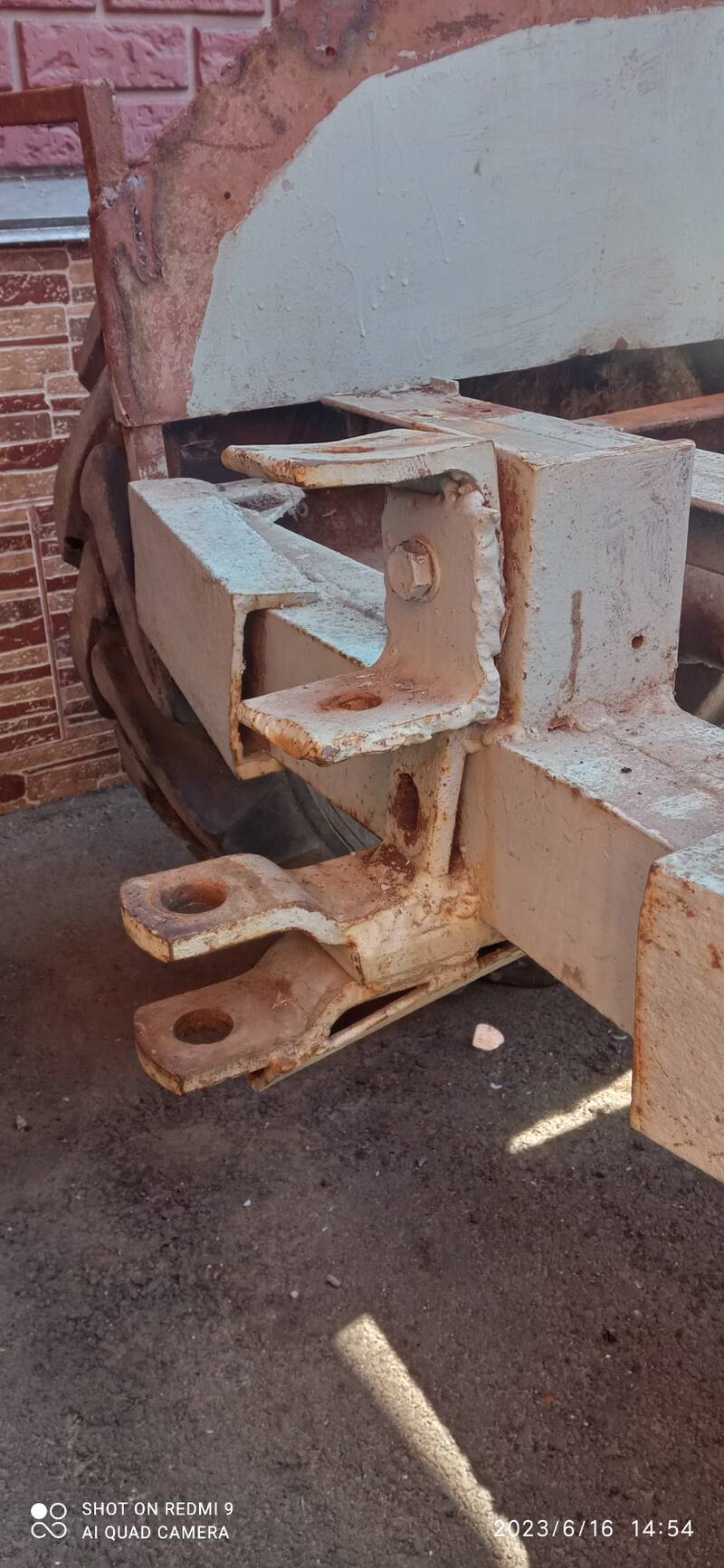

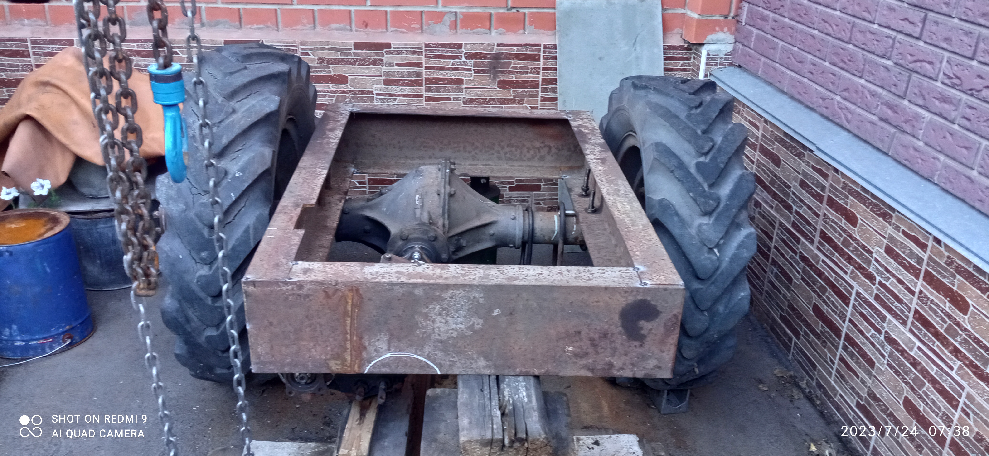

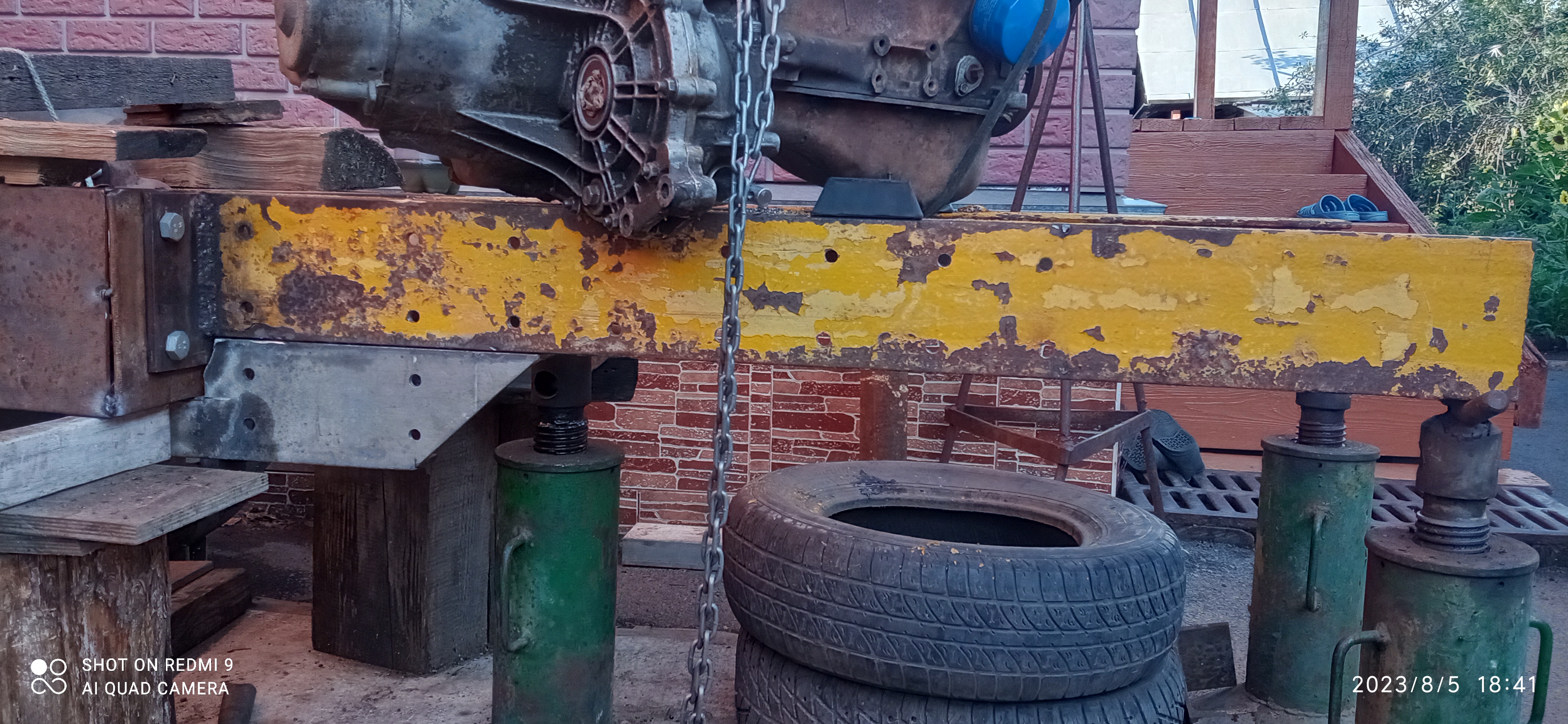

Нарезал, и закрепил  на прихватки заднюю часть рамы. К мосту раму привязал с помощью стремянок, пока просто "наживулил".
Переднюю часть рамы планирую сделать полурамой, закреплённой на болтах М16, наподобие трактора МТЗ.
https://upforme.ru/uploads/000b/0b/c7/6601/t81739.jpg
https://upforme.ru/uploads/000b/0b/c7/6601/t18532.jpg
https://upforme.ru/uploads/000b/0b/c7/6601/t950440.jpg

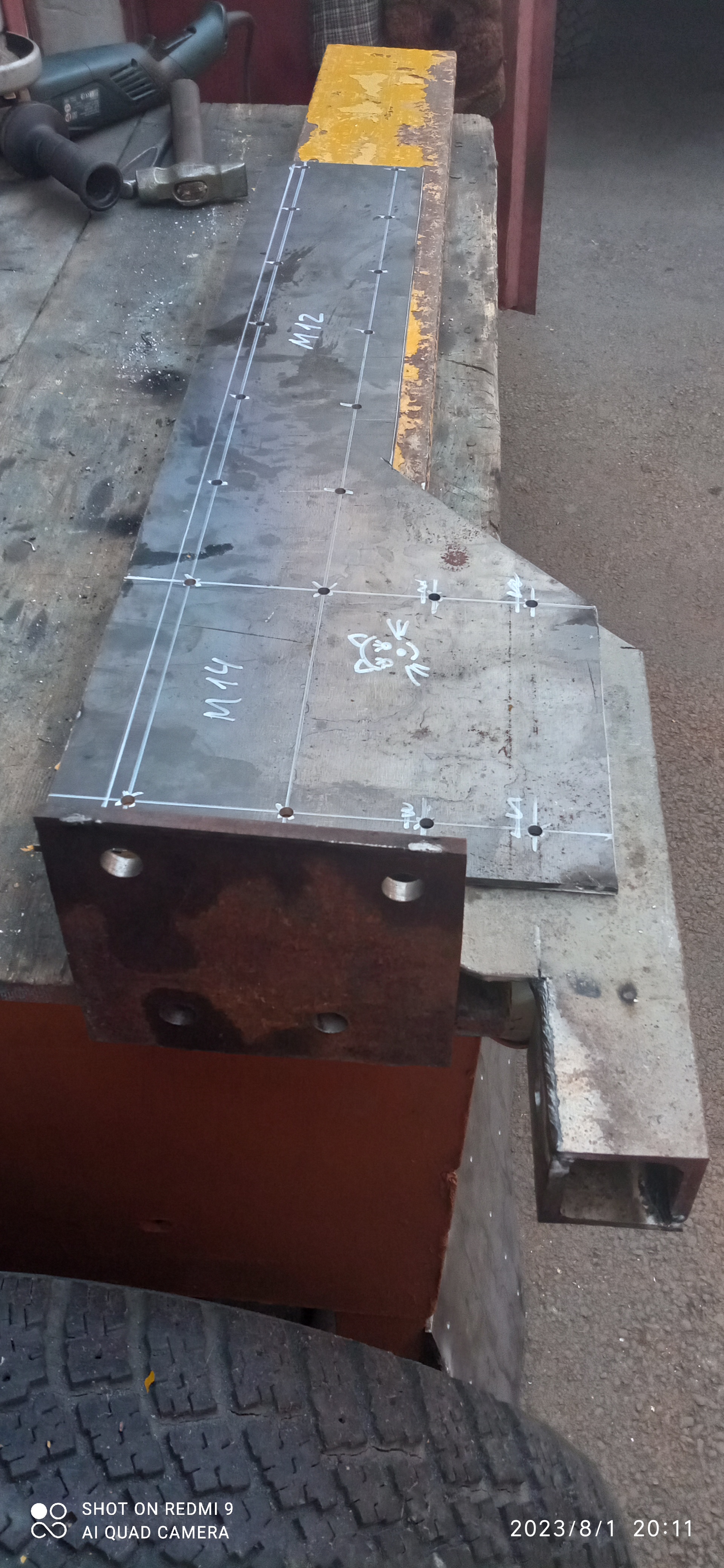

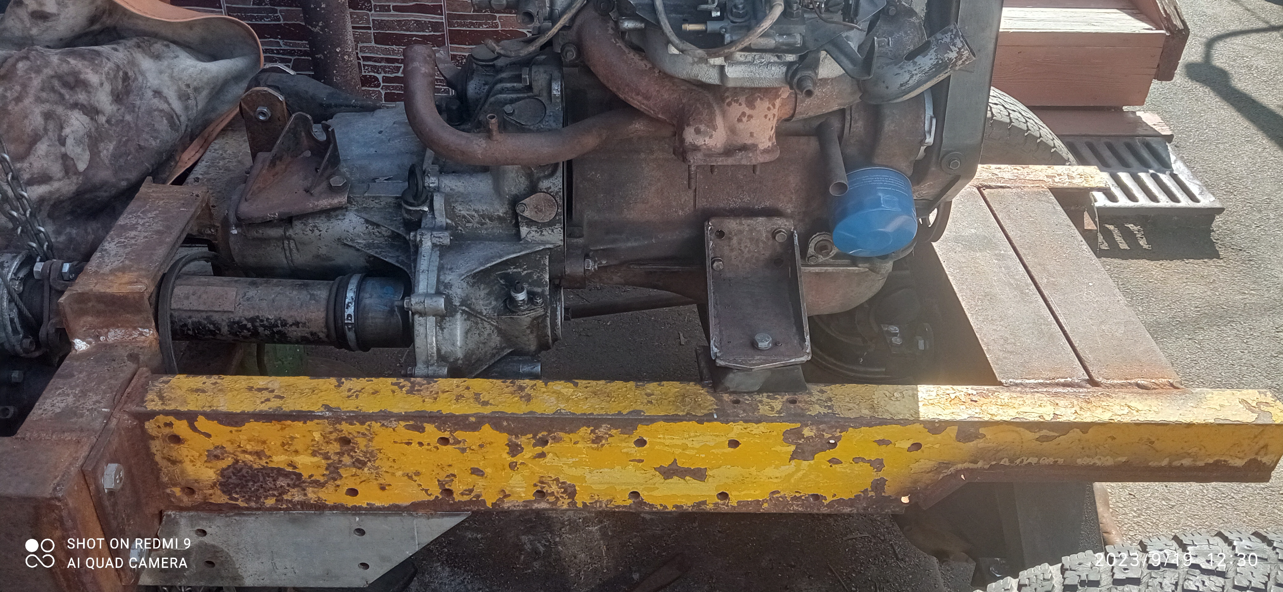

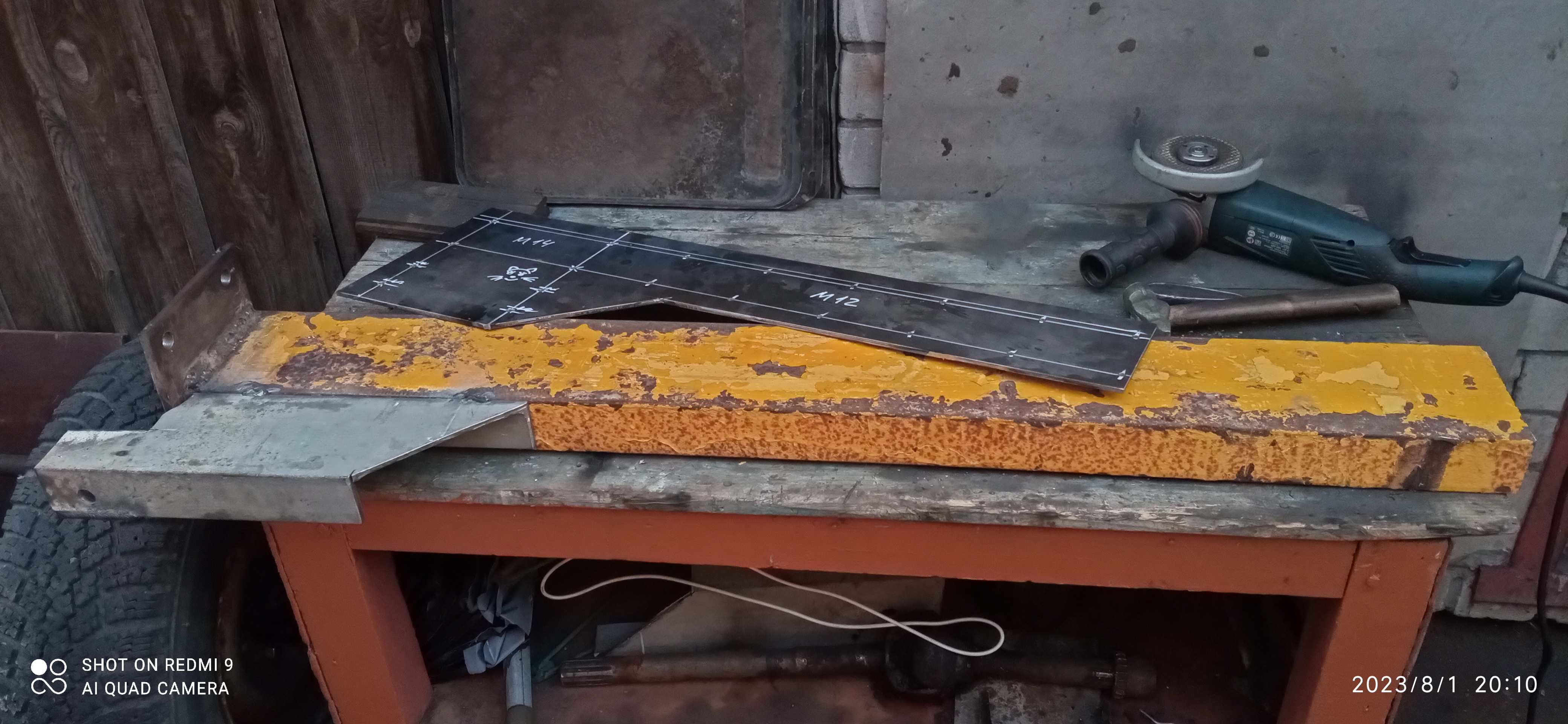

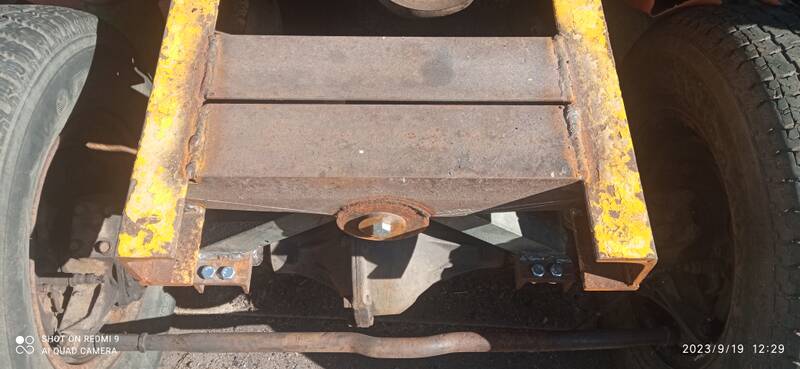

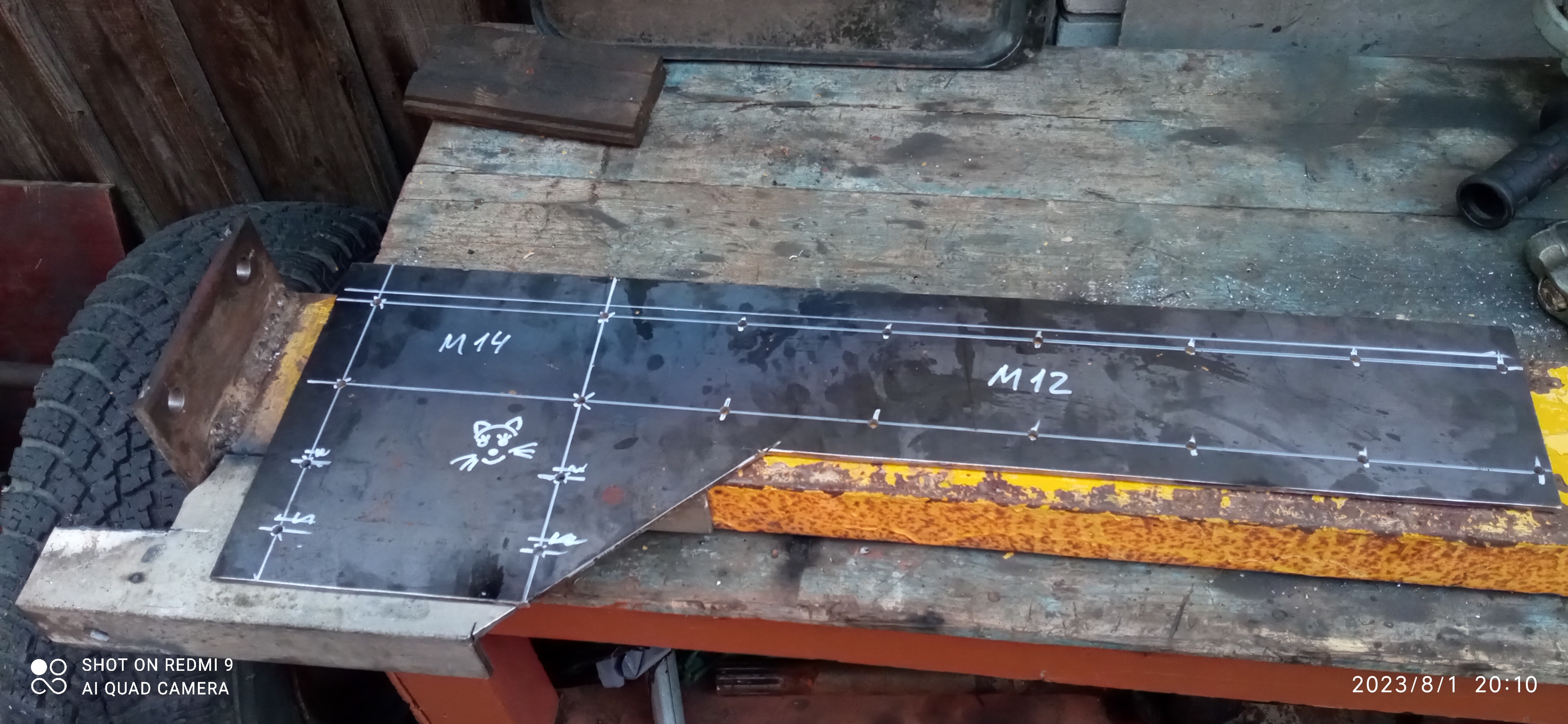

Изготовил переднюю полураму, из швеллера 14, усилил снизу подрамником из 12 швеллера. К задней части трактора крепил болтами М16, места крепления усилил пластиной 10мм толщиной.
Много времени потратил на изготовление рамы будущего КУНа, сверлил 40 отверстий М12. Металл рамы КУНа 5 мм, к сожалению толще не было.
Ну и начал навешивать двигатель, планирую вешать его на подушки от Волги. Кронштейны будут самодельные

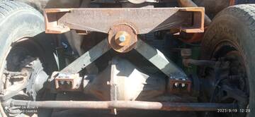

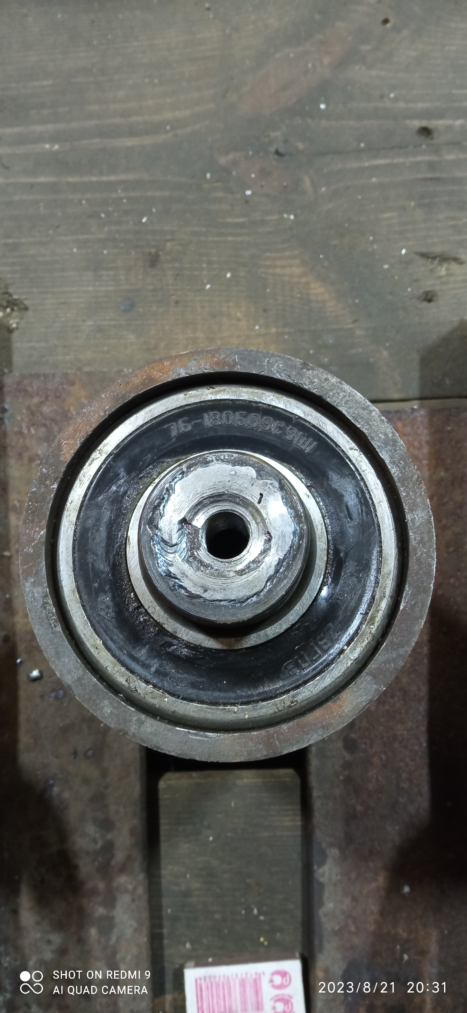

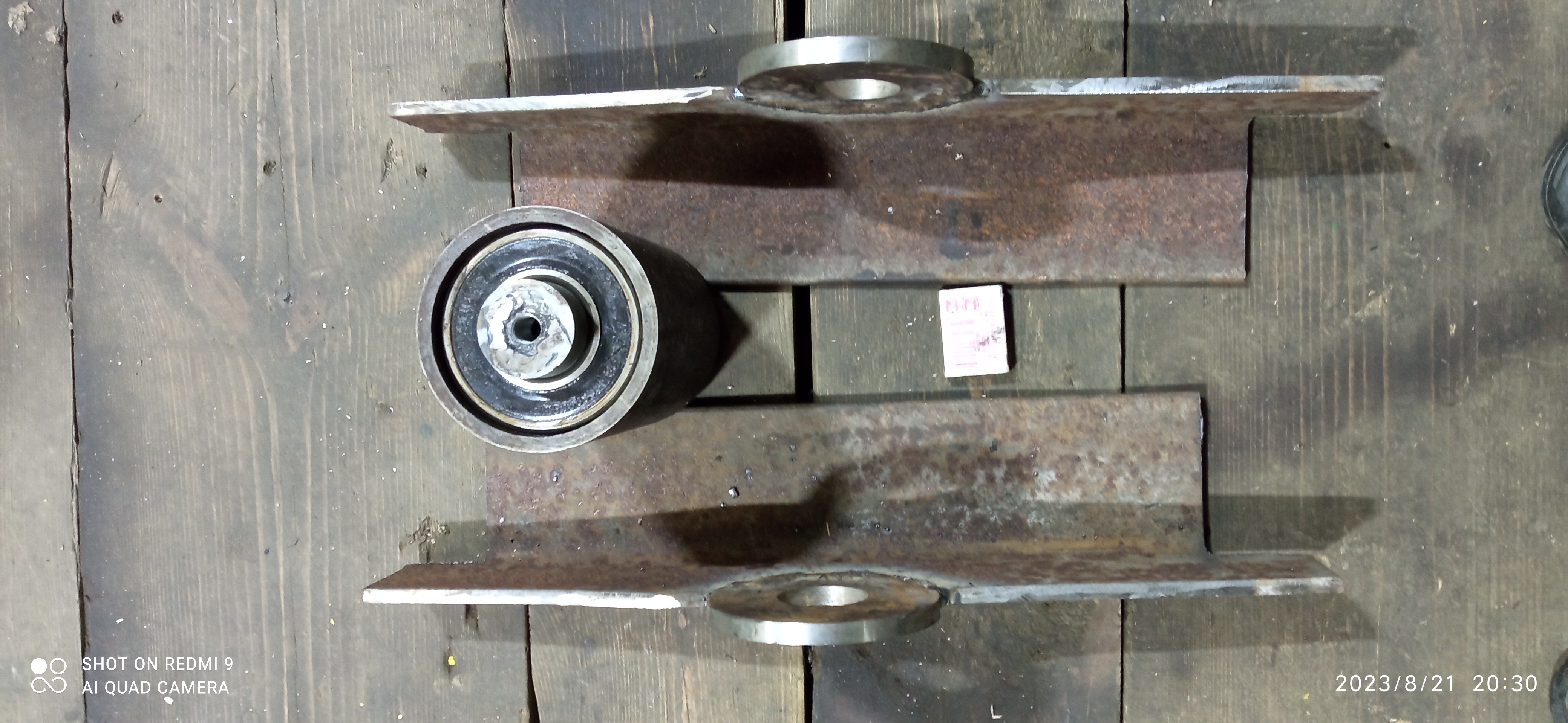

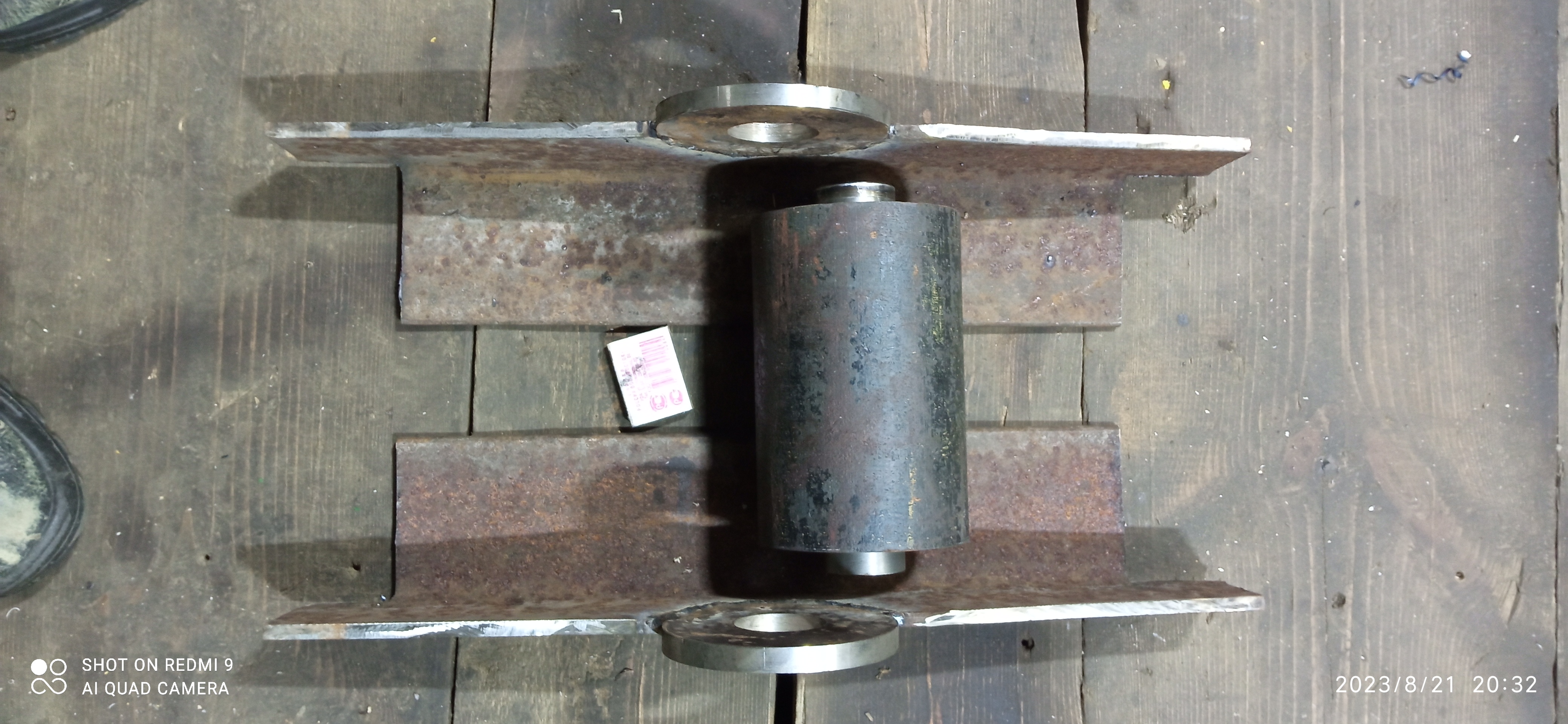

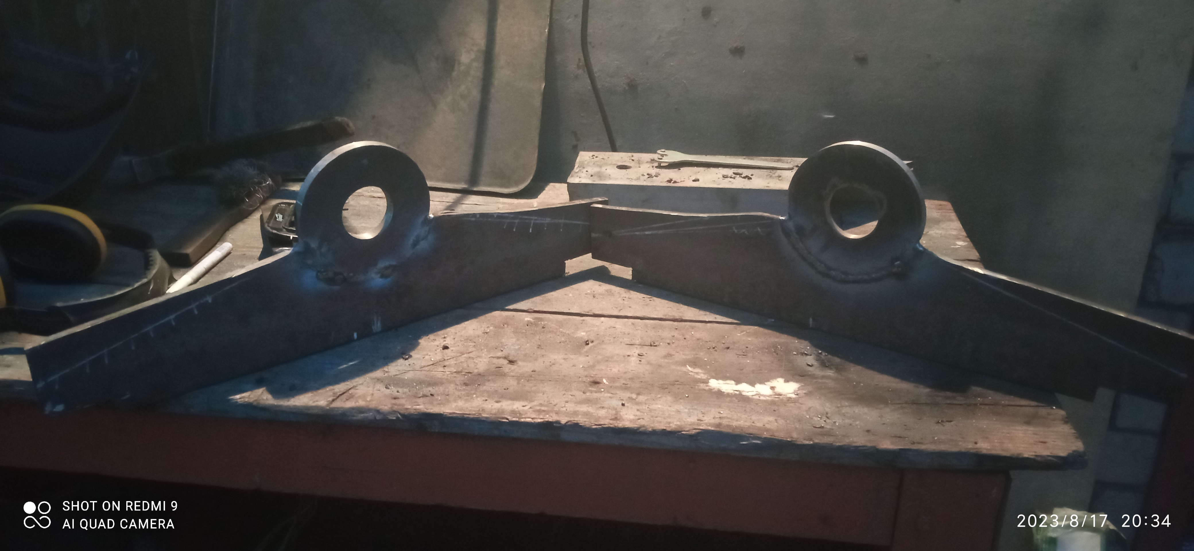

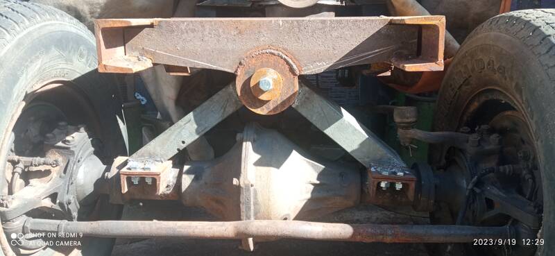

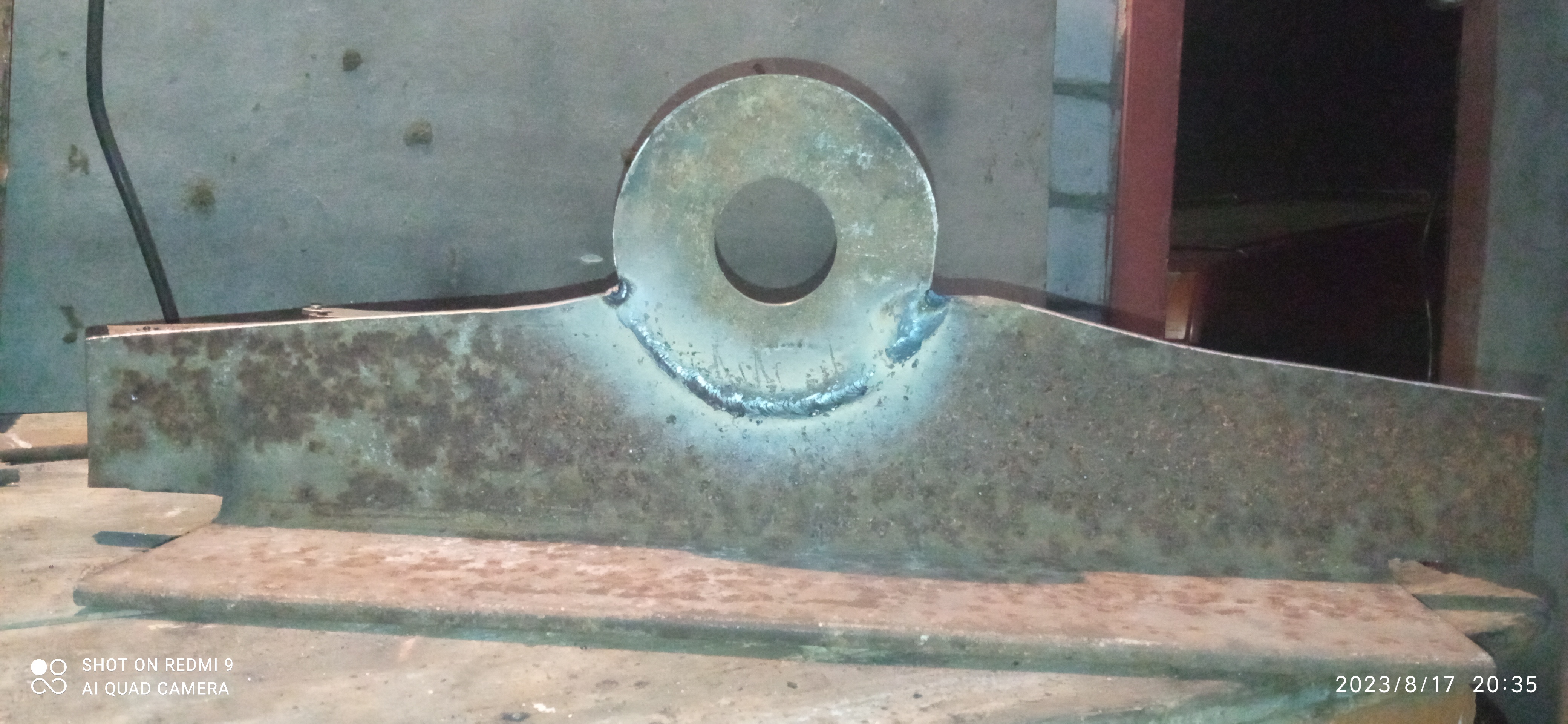

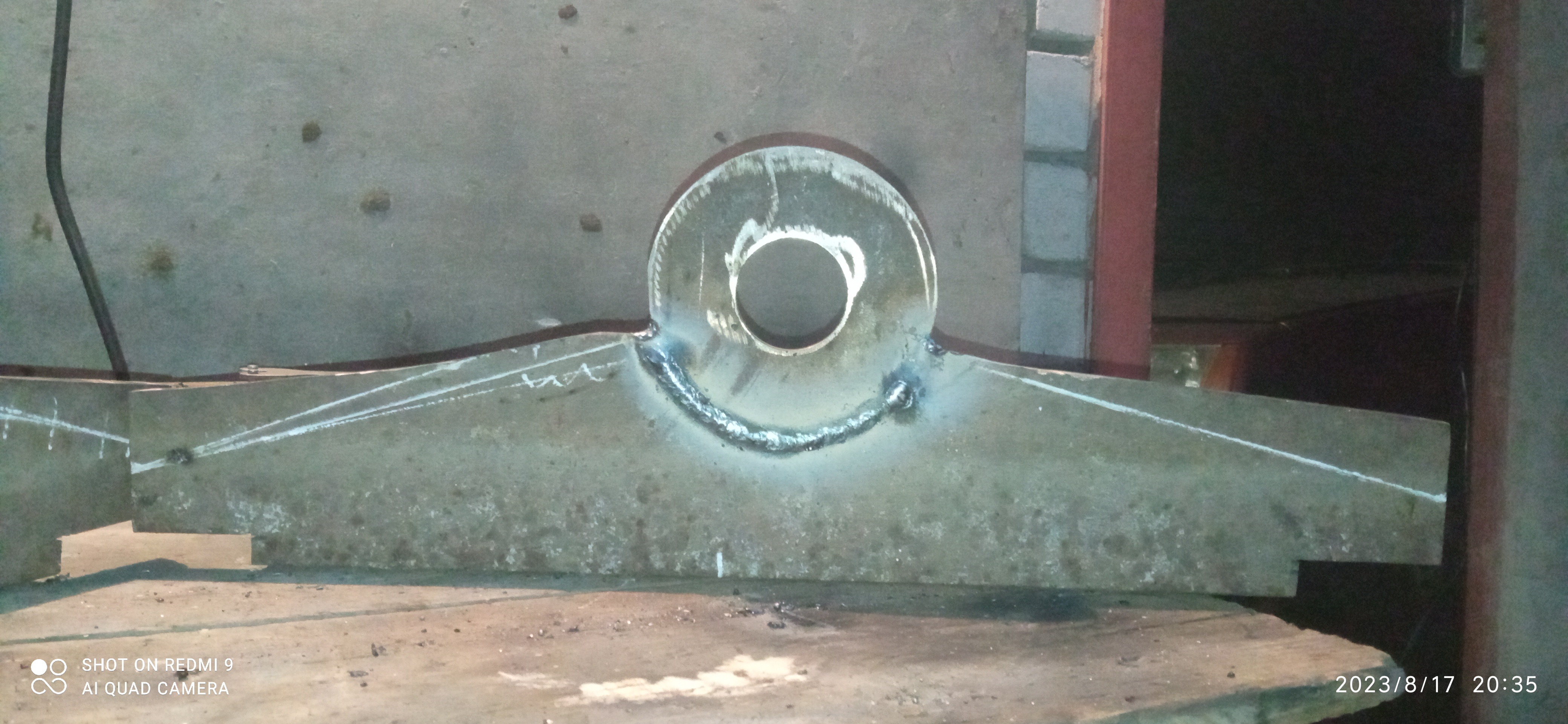

Изготовил качалку на передний мост.  Сделал ее на подшипниках 76-180609ш1. Палец изготовил из полой заготовки, в концы которой вварил бобышки и нарезал резьбу для крепления. Вот что получилось. Заготовкой для крепления стал уголок 100х100 мм.

Ну и собрал качалку на тракторе.

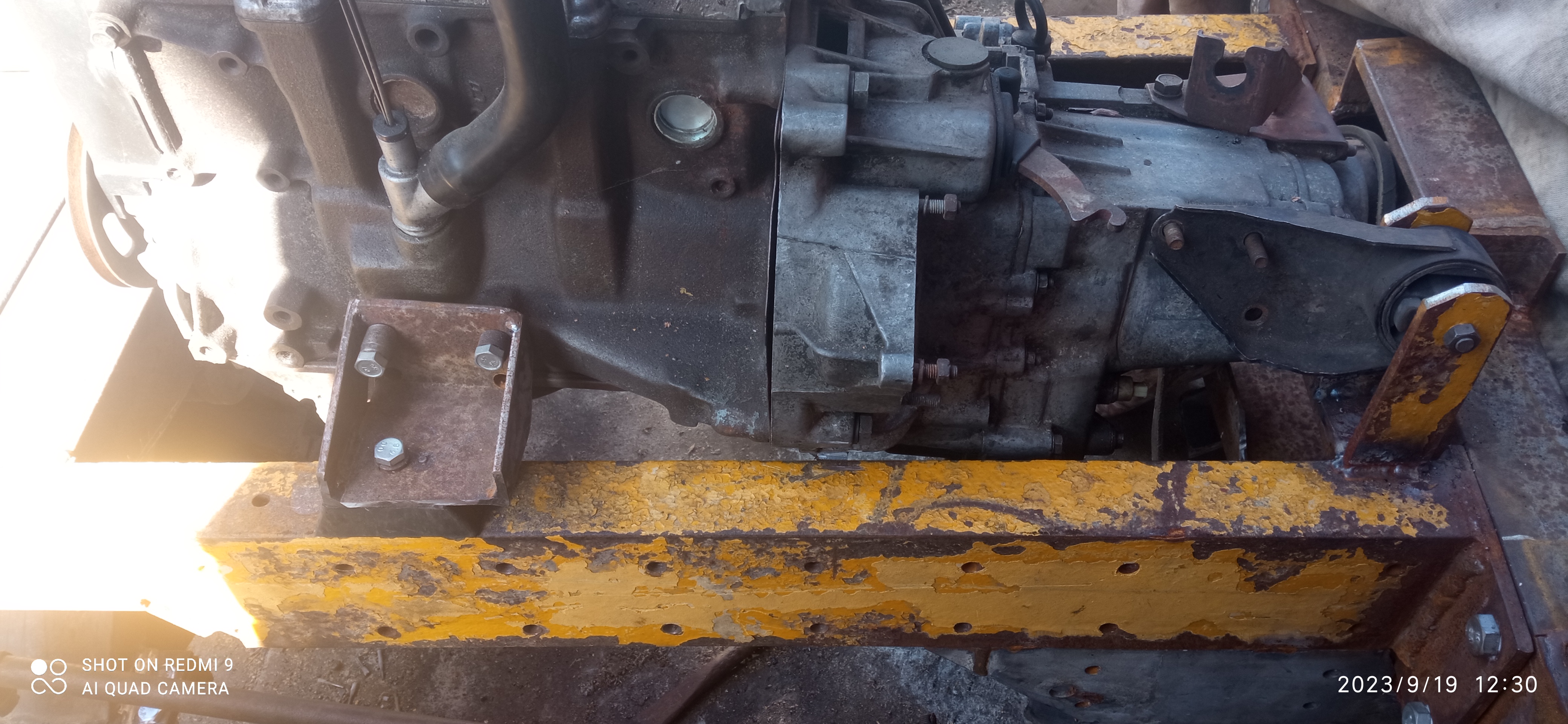

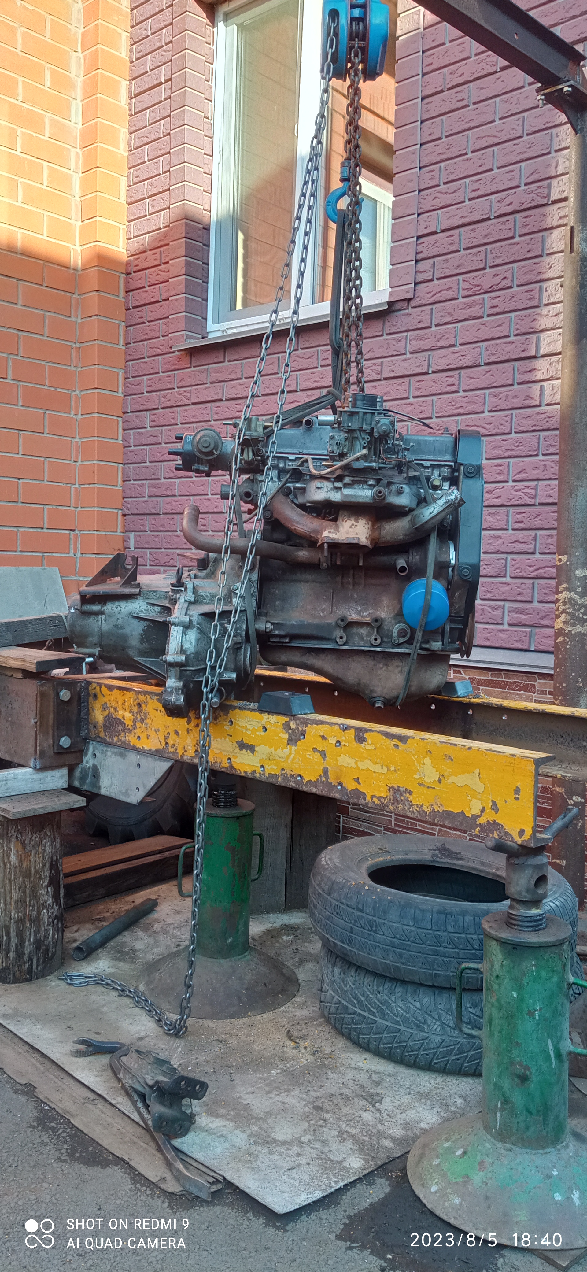

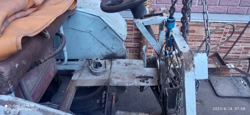

Установил двигатель, попутно подрезал лонжероны передней части полурамы, дабы сошка не упиралась в раму при вывешивании моста.
