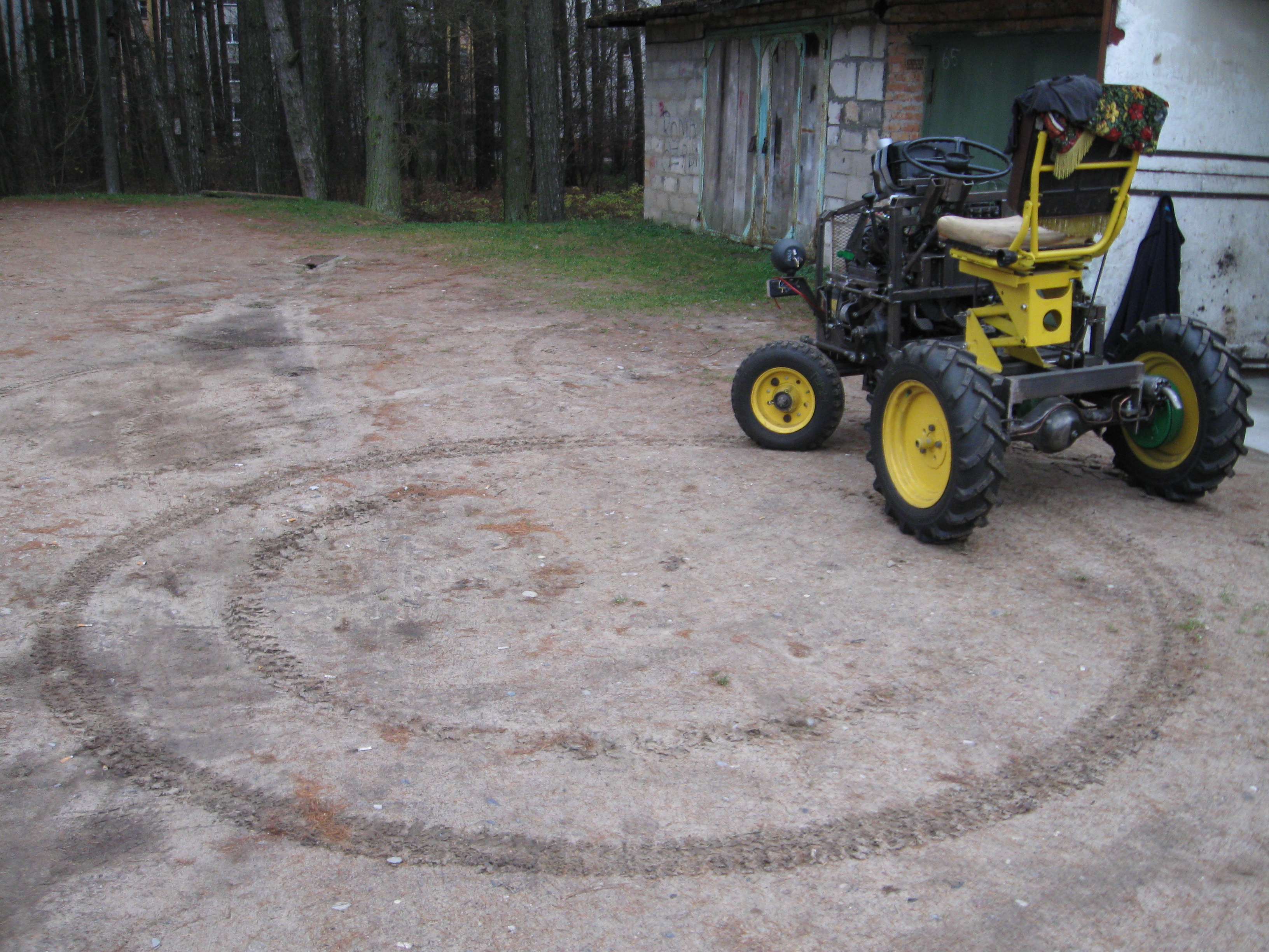

Не совсем согласен :
http://upforme.ru/uploads/000b/0b/c7/981/t398702.jpg
колея 106 см.
колея 106 см.
и какой радиус поворота???
Точно уже не помню , но думаю по фото видно , что радиус небольшой .
до центра круга от заднего правого колеса больше чем размер колей т. е. радиус как минимум =212см до правого переднего следа колеса еще больше следовательно для разворота  нужно  не меньше 5-6м---значит с каждого края поля должна оставаться полоса шириной более 6м.-это не мало :dontknow:

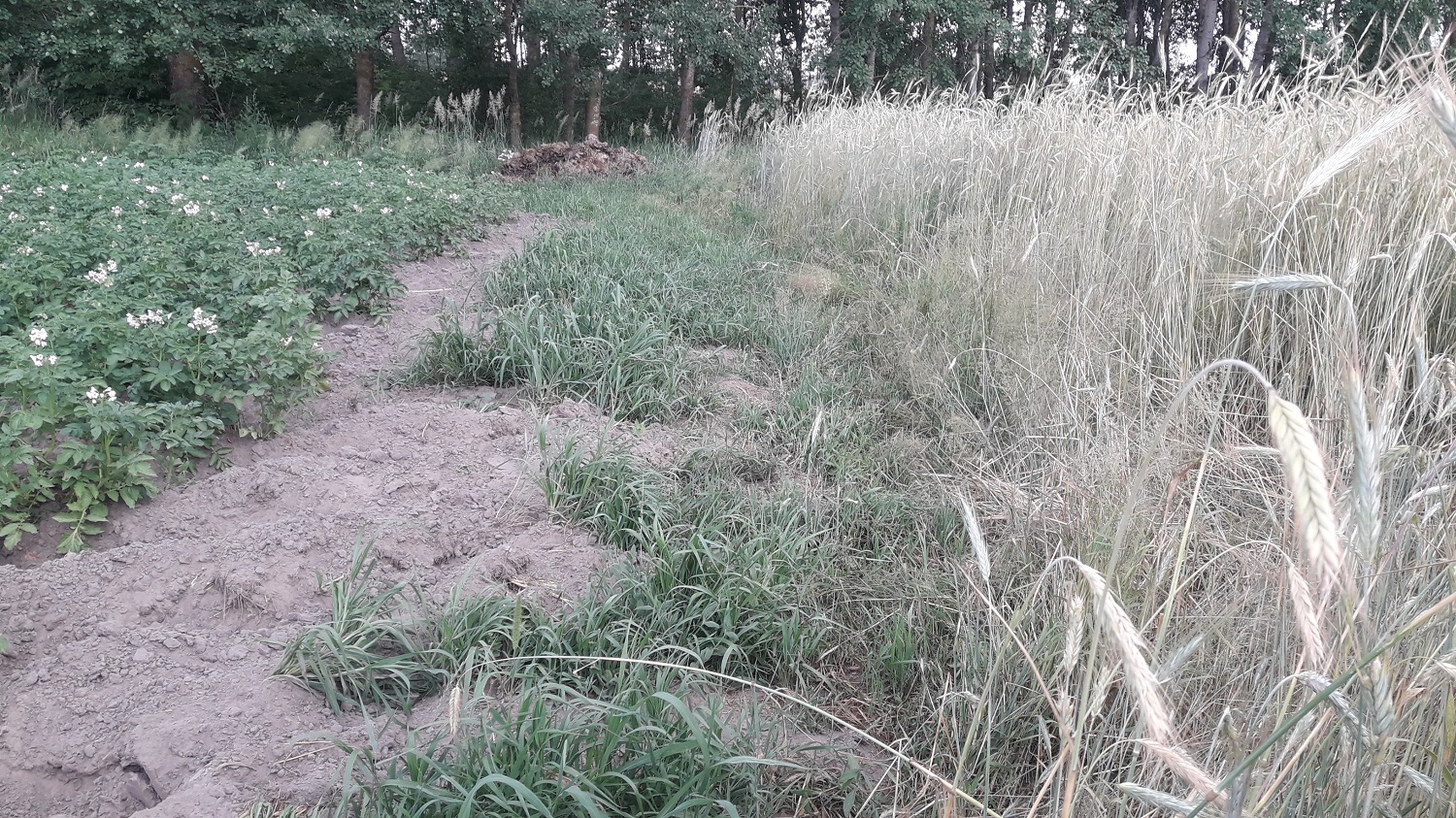

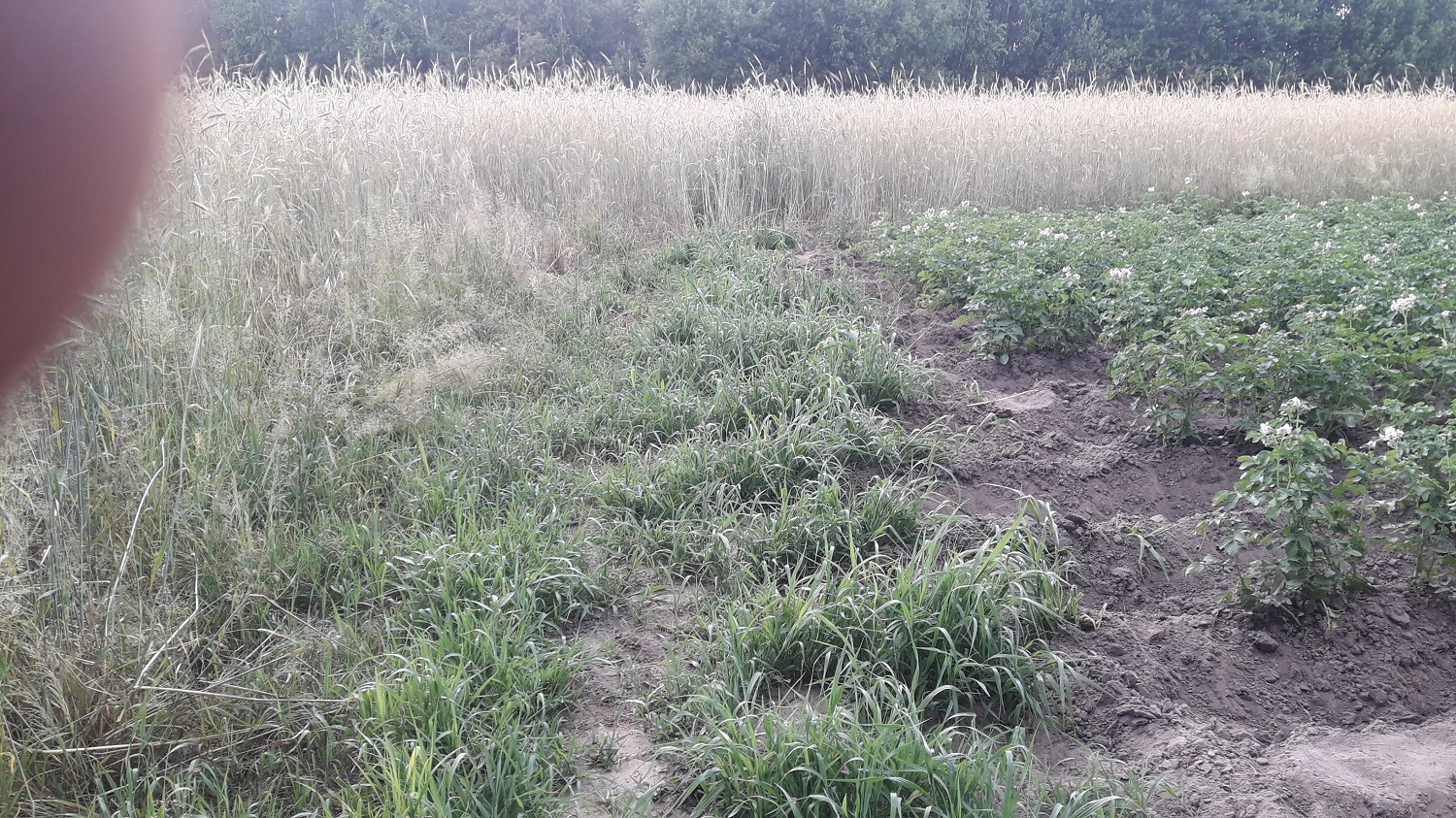

Только что приехал с деревни. Что-бы не быть голословным, сделал фото.
http://upforme.ru/uploads/000b/0b/c7/3452/t362881.jpg
http://upforme.ru/uploads/000b/0b/c7/3452/t301781.jpg
От кустов картошки, до колхозного ржаного поля, два с половиной шага. Здесь я сдаю на зад , заезжая в обработанную грядку только задним колесом ( хотя можно и переднее загнать) и разворачиваюсь свободно. Угол поворота полурам на месте около 40 градусов.

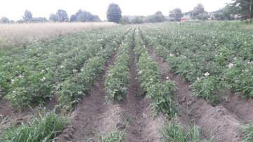

Вот Так выглядит участок после крайней обработки.
