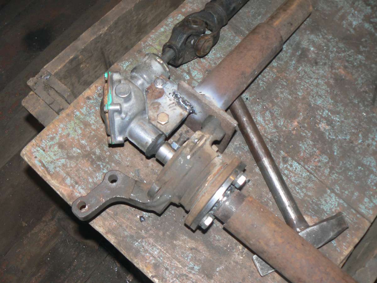

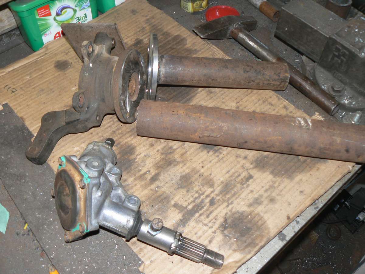

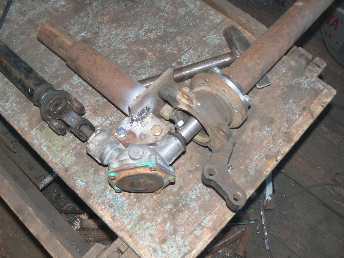

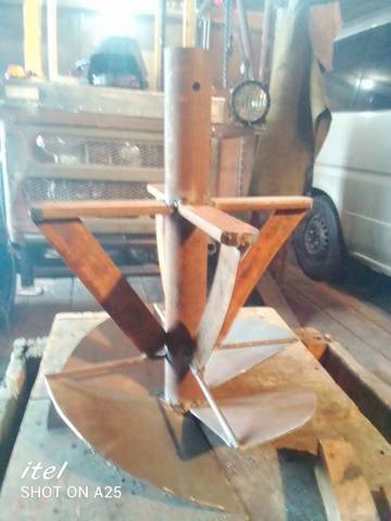

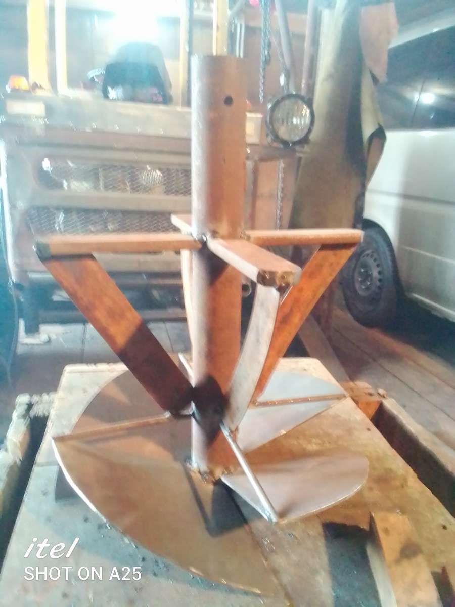

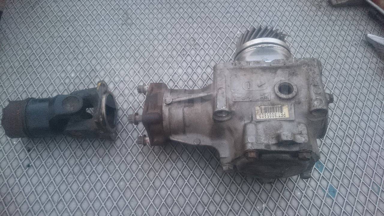

ВСЕМ. Доброго времени суток. Давно вертелась в голове мысль сделать ротационный плуг. Вот начал.
Использовал ступицу с переднеприводного ВАЗа, рулевой редуктор от Тойоты Хайс. Пока выглядит так. Хотелось бы услышать ваше мнение.
http://upforme.ru/uploads/000b/0b/c7/6377/t833697.jpg
http://upforme.ru/uploads/000b/0b/c7/6377/t266077.jpg
http://upforme.ru/uploads/000b/0b/c7/6377/t117831.jpg

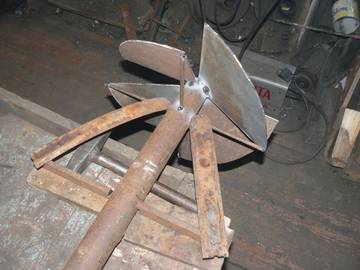

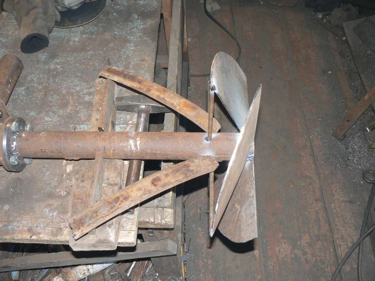

Сделал вот такой "пропеллер", пока на прихватках. Далее хочу приварить четыре перпендикулярных пластины к трубе и отрихтовать рессоры и под углом приварить их как разбрасыватели. Распустить рессору вдоль и приварить на "пропеллер" в качестве ножей.
при глубине обработки 20см. тойота не развалится?
Тойота развалится 100%.
Тоже берут сомнения :dontknow: . Шестерни вроде достаточно мощные, но только испытания дадут конкретный ответ. Если развалится, буду подбирать что-нибудь другое, сам плуг останется.

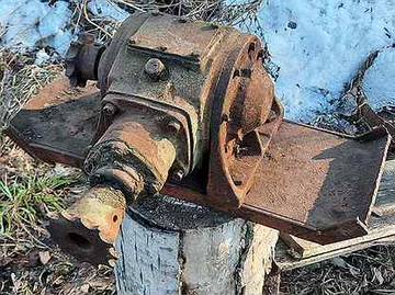

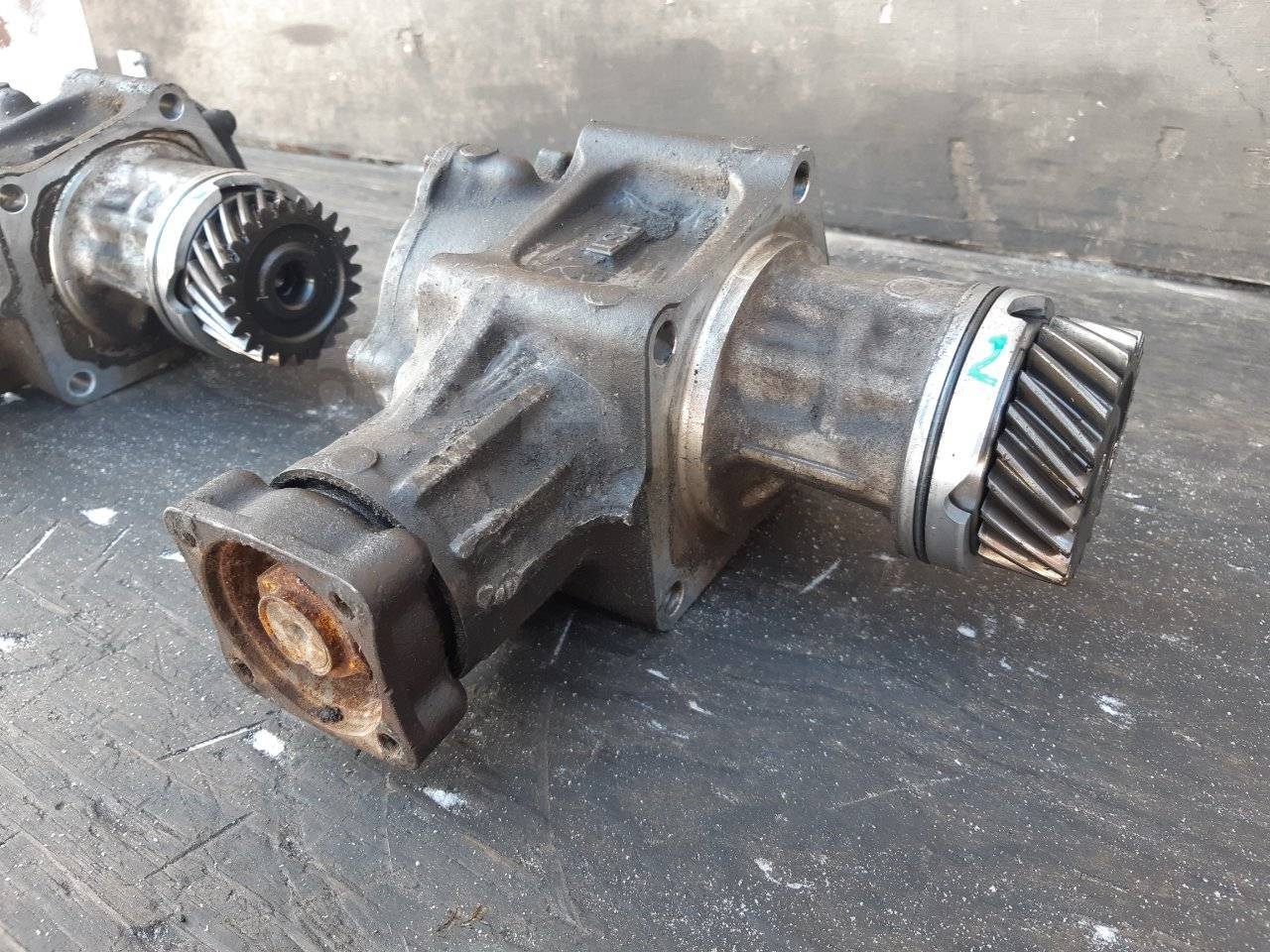

ВСЕМ. Если не найду редуктор от сельхозтехники, думаю, что вот такие должны выдержать?
http://upforme.ru/uploads/000b/0b/c7/6377/t738318.jpg
http://upforme.ru/uploads/000b/0b/c7/6377/t832175.jpg

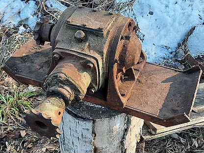

ВСЕМ. Предлагают вот такой редуктор, думаю должен выдержать. П. Ч. 1,5
http://upforme.ru/uploads/000b/0b/c7/6377/t205008.jpg
если рабочий (внутри не ржавый как снаружи) -бери. вращение на ротор с левого (на фото) вала

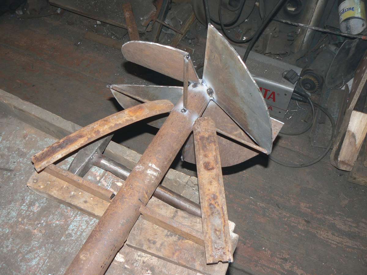

ВСЕМ. Осталось сделать ножи и думаю, что вверху надо сделать перемычки, для усиления. Ну и все проваривать.

сергей курков
Есть такой вопрос: если передний вал вращать по часовой стрелке, то как будет вращаться левый?
сергей курков
У меня был такой редуктор, только со сквозным валом, в нём ведомая шестерня имеет возможность перестановки, соответственно меняется вращение. Люк открой и поймёшь.
Алексей Ка написал(а):
Есть такой вопрос:
какое направление вам надо -такое и сделаете при сборке редуктора см. Минитрактор TZ-4K-14
пост №128,129
редуктор можно собрать по разному
тоже по часовой
сергей курков
Судя по фото направление вращения в нём не поменять, только с проточкой вала с другой стороны.
Отредактировано Алексей Ка (3 марта, 2022г. 19:32:56)
под ведомую шестерню.
Алексей Ка
сергей курков
Спасибо, поеду смотреть и крутить.
сергей курков
Отредактировано Алексей Ка (Вчера 23:32:56)
там потроха все переворачиваться должны и крышки местами меняться.
Если переворачивать целиком вал, то это ничего не даст. А вот если шестерню ведомую можно переставить, то да. В общем на днях поеду посмотрю, может крутится как надо. :rofl:
