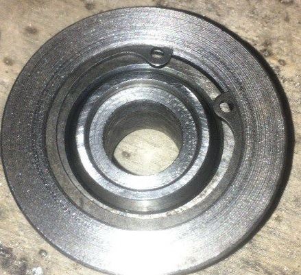

Точил корпуса и приваривать неспешно к рычагам,внутрь можно вставить старые подшипники для сварки
А крышки как? Сварка? Болты? Фото есть?
Алексей Ка
Крышки не ставл вообще,делал плотную посадку,можно край закрепить. Корпус лучше не прямоугольного профиля снаружи а снять фаски градусов тридцать,чтоб не мешали наружное углы

Я с одной сторонны на втулках оставлял буртик, а с другой закернивал. Варил, ничего  не вставлял, нормально, не зажимает. Сверлил отверстия для смазки  перед сваркой. Плохо, но видно на фото пресмаслёнки.
https://c.radikal.ru/c09/2201/2e/e8b7191a2dc9t.jpg
