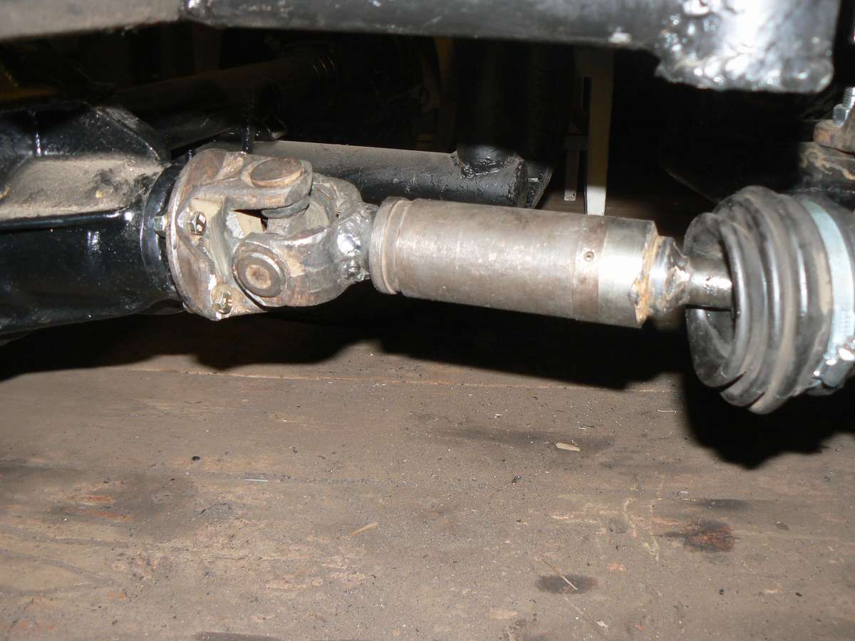

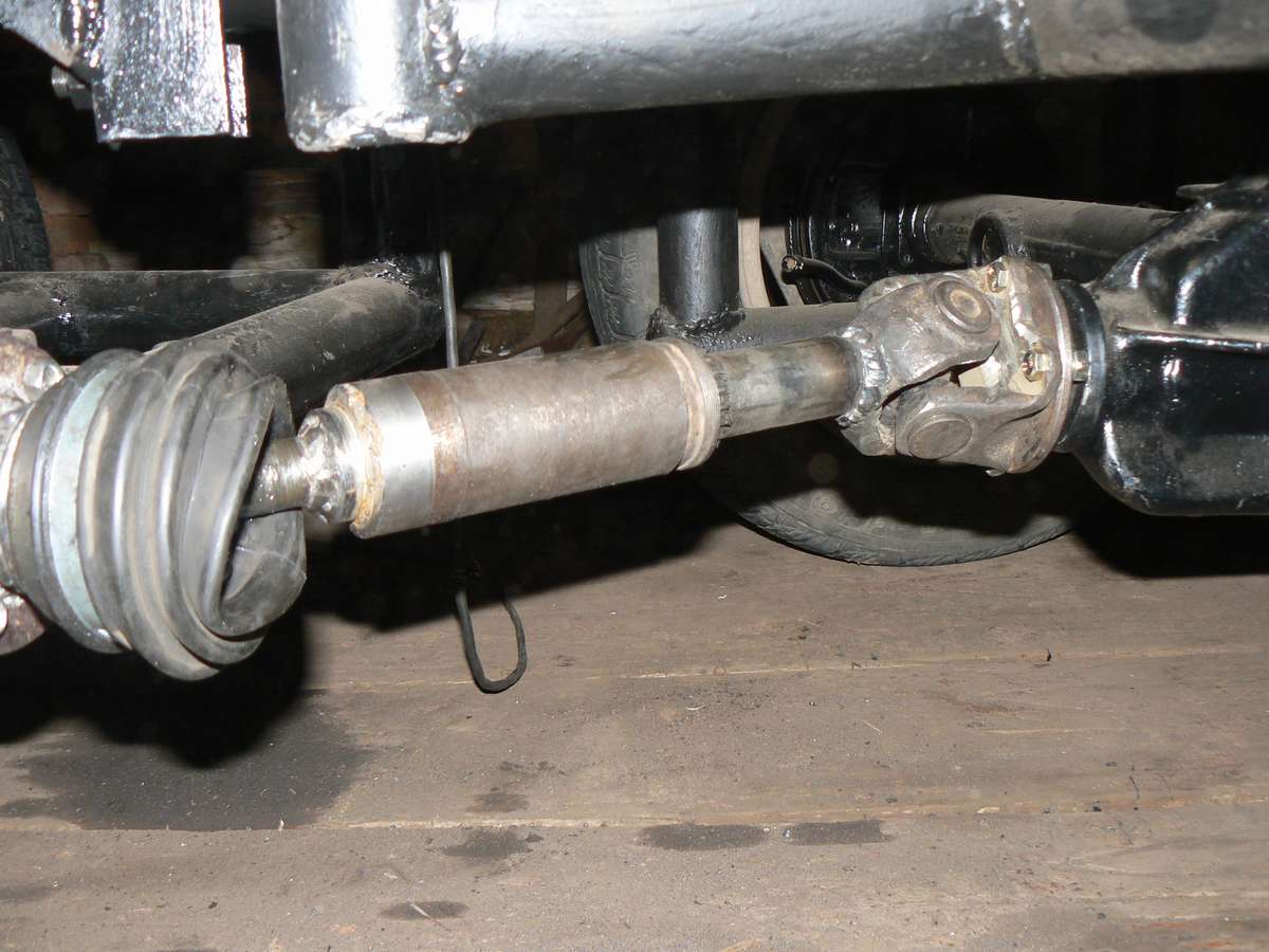

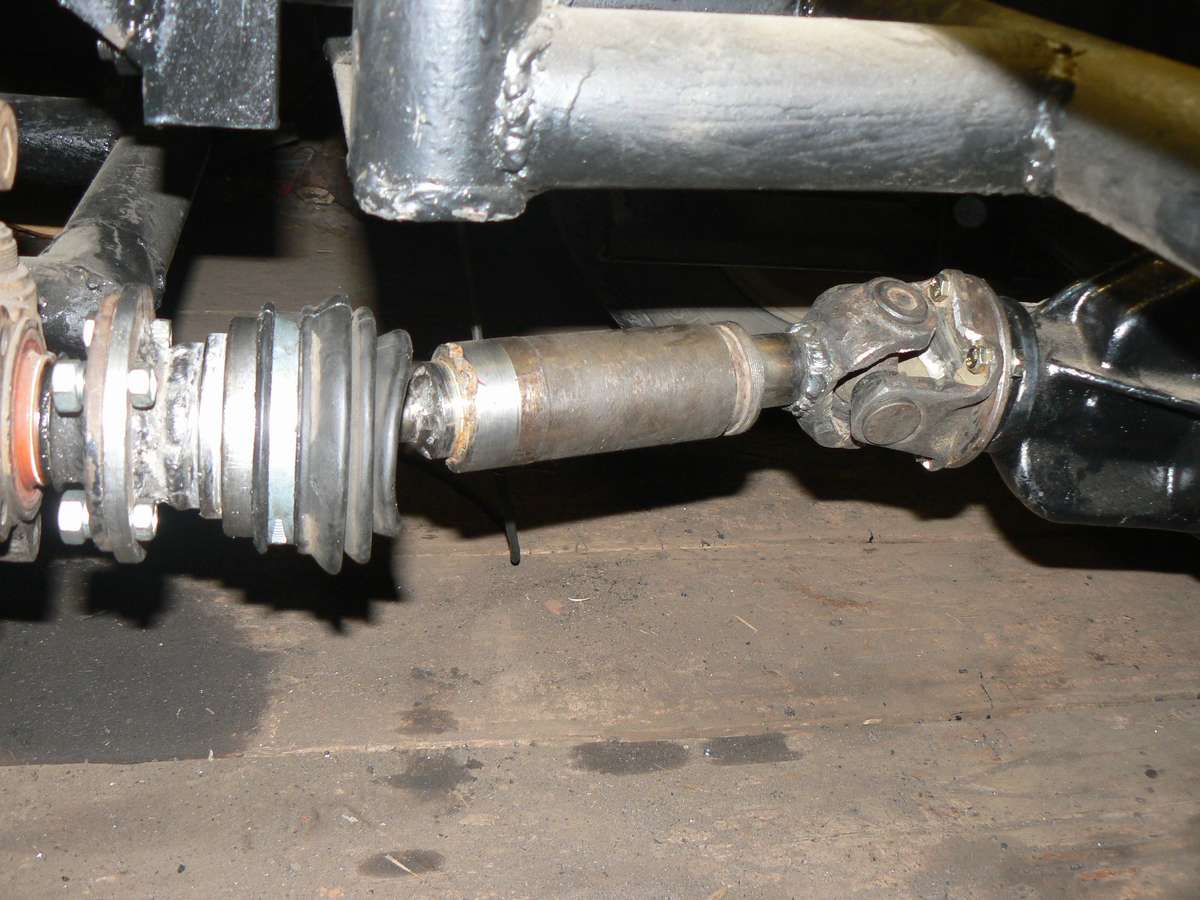

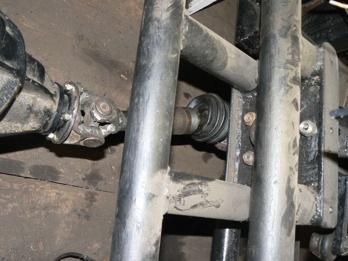

ВСЕМ. Сделал кардан на задний мост. Спереди наружная граната ВАЗ 2109, у моста крестовина. Понимаю, что это не есть хорошо, но вторая граната не влазила. Скорости не большие, думаю пойдет. К тому же на Киа Соренто, по-моему, передний кардан такой же. Вилки пришлось подтачивать, так как подклинивало, при полном повороте в одну сторону В выходные планирую испытать на ходу.

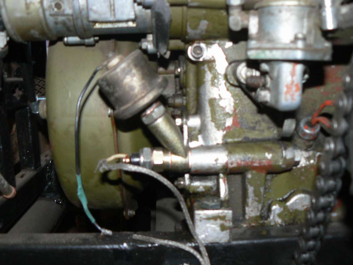

Установил датчики давления масла. Тройку давит.

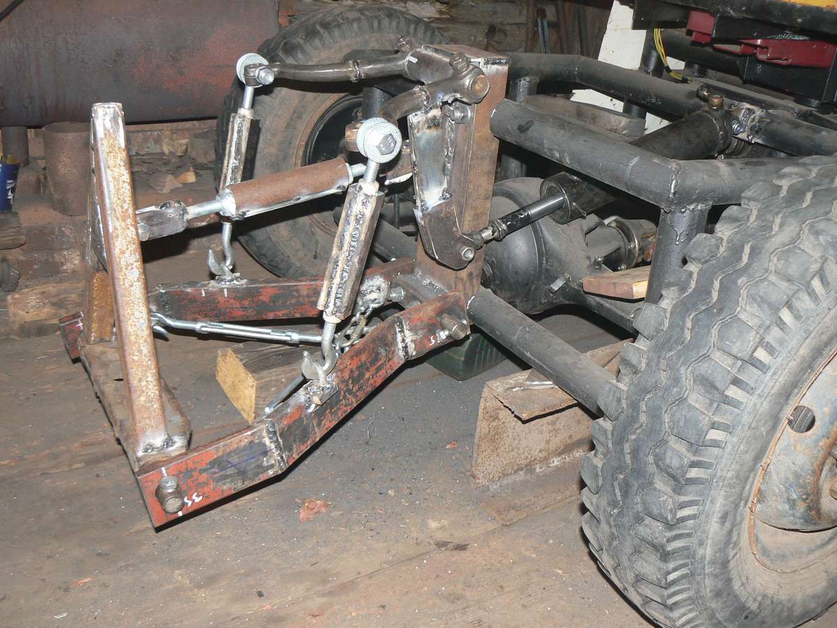

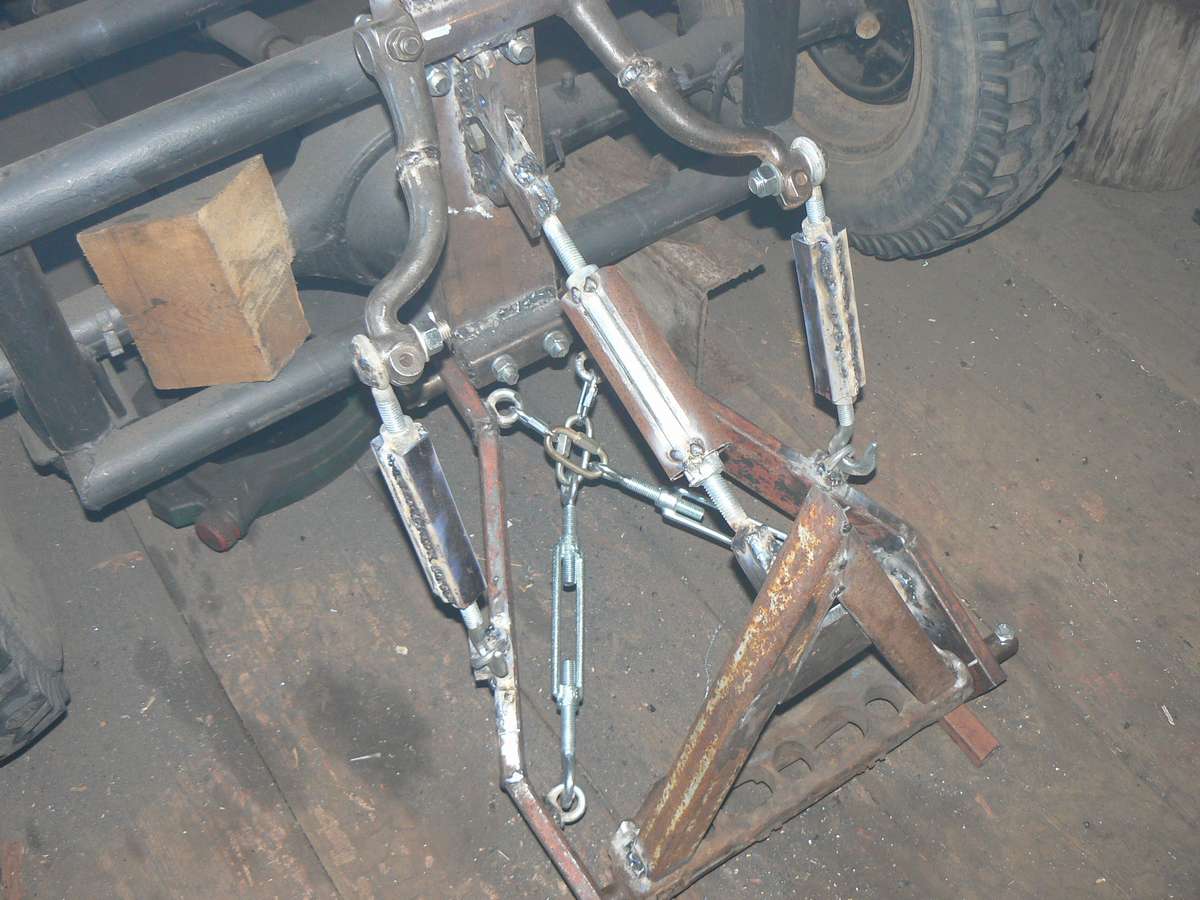

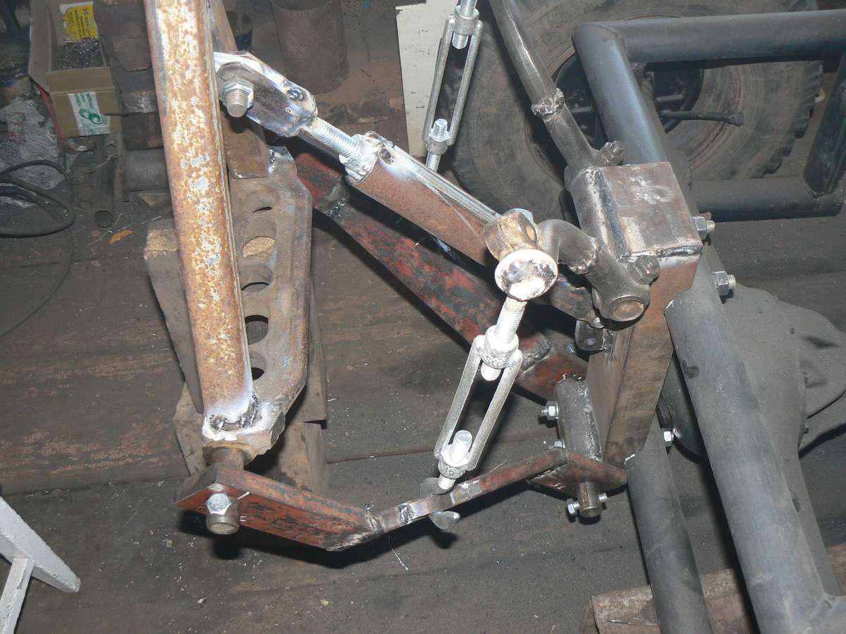

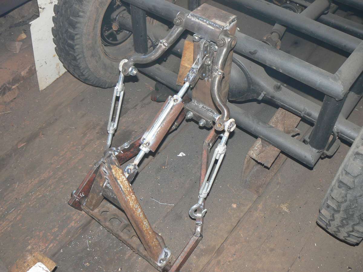

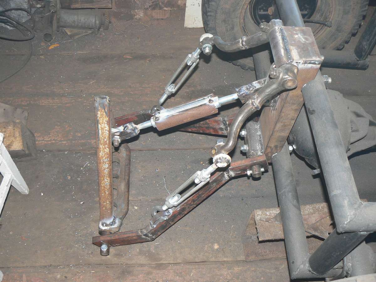

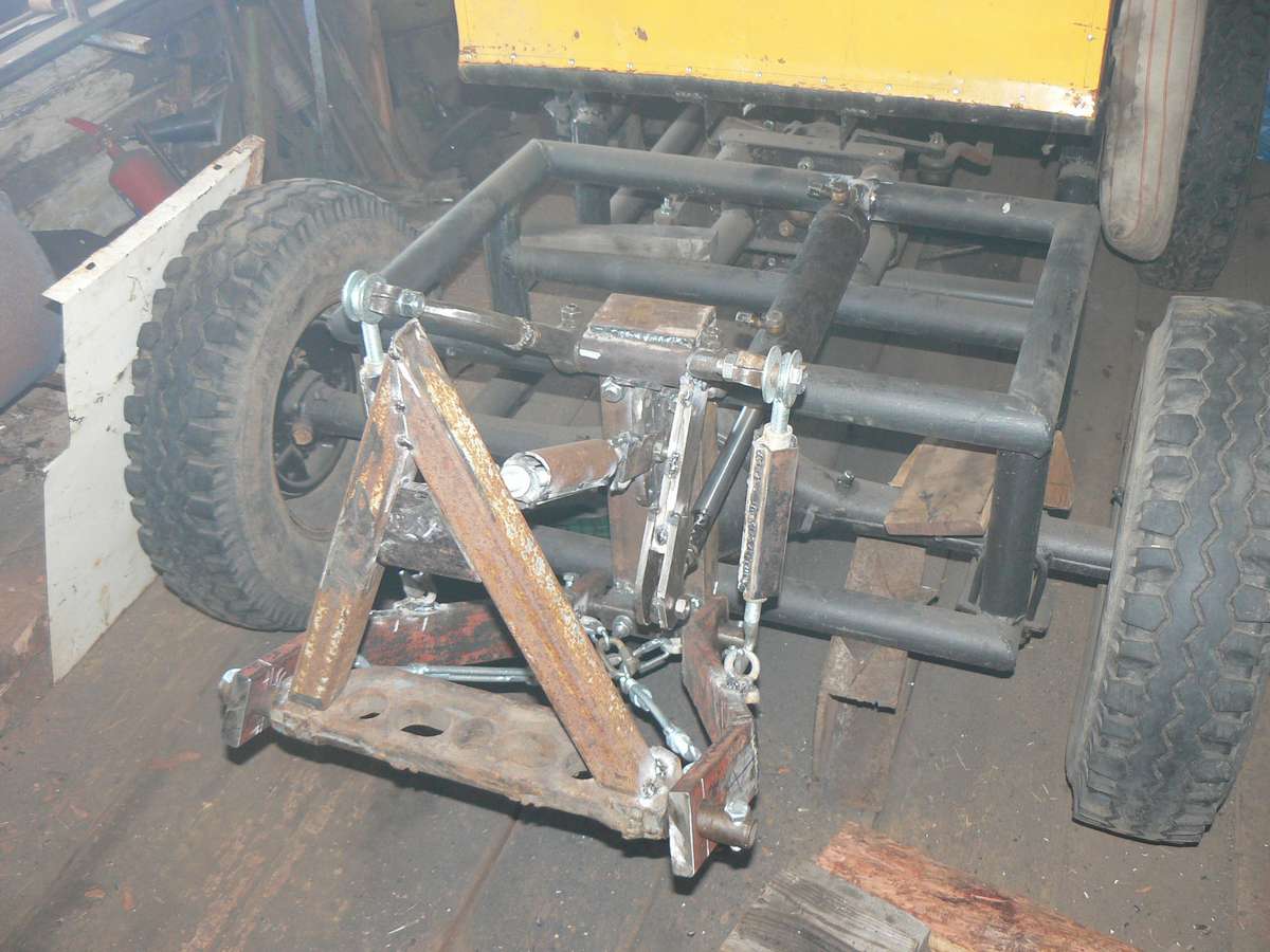

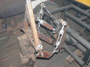

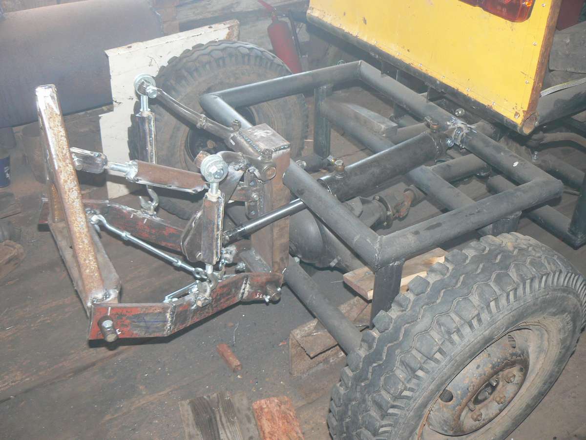

ВСЕМ привет  :flag: . Поработал с навеской. Пока все на прихватках. Полукольца крепления раскосов на нижних рычагах буду усиливать. Хотелось бы услышать, какие есть косяки, чтобы потом не переделывать.
На мой взгляд крепление нижних рычагов навески к трактору надо разнести пошире, раза в два от того что есть сейчас.
И ещё, верхние проушины талрепов сделать чтобы они свободно вращались на болтах, а болты жёстко закрепить в верхних рычагах.
Отредактировано Михаил59 (12 февраля, 2023г. 15:51:55)
У меня навеска двухточечная, если что с рычагами и делать, то сводить, но ближе у меня не получилось.
А в чем разница?
Талрепы хрупкие, лучше самодельные делать. У моего при вспашке оторвались, пришлось в поле быстро сымпровизировать простой цепочкой.
Я имел ввиду увеличить расстояние между креплениями нижних рычагов, левого и правого. Так навеска будет более жёсткая.
По поводу талрепов, у вас болты крепления будут вращаться в рычагах и выработка естественно будет в рычагах, а талреп не долго поменять или вварить в него втулку.
Я их усилил, пока так будет, если сломает, то буду искать заводские.
Я это понял. У меня переломка, а не классика, поэтому навеска двухточечная. Чем больше расстояние между рычагами, тем больше будет вилять орудие при повороте руля.

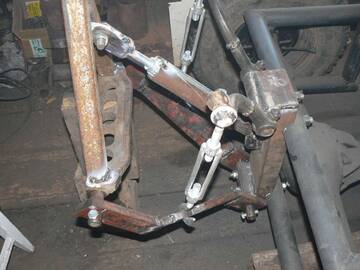

Для того, чтобы навеску сильно не болтало сделал растяжки:
http://upforme.ru/uploads/000b/0b/c7/6377/t319058.jpg
http://upforme.ru/uploads/000b/0b/c7/6377/t456072.jpg
Твердость металла на рычагах намного больше, чем на болтах. Скорее болты сотрутся.
Ну здесь конечно хозяин барин, а так получается чтобы заменить болт его надо будет спиливать от талрепа, да и свободного хода влево вправо нет. Я бы между двумя шайбами поместил распорную втулку, на неё одел кольцо талрепа, и свободный ход и болт жёстко закреплён.
Михаил59
Спасибо за совет. Подумаю.
Верно.
А вот такой установкой растяжек, Вы свели на "нет" всю предыдущую работу. При подъёме навески растяжки должны натягиваться, а при опускании свободно болтаться. Возле МТ, растяжки нужно закрепить жёстко к раме и крепление должно быть ниже оси вращения рычагов. Только тогда навеска будет работать правильно.
https://upforme.ru/uploads/000b/0b/c7/3452/t89311.png

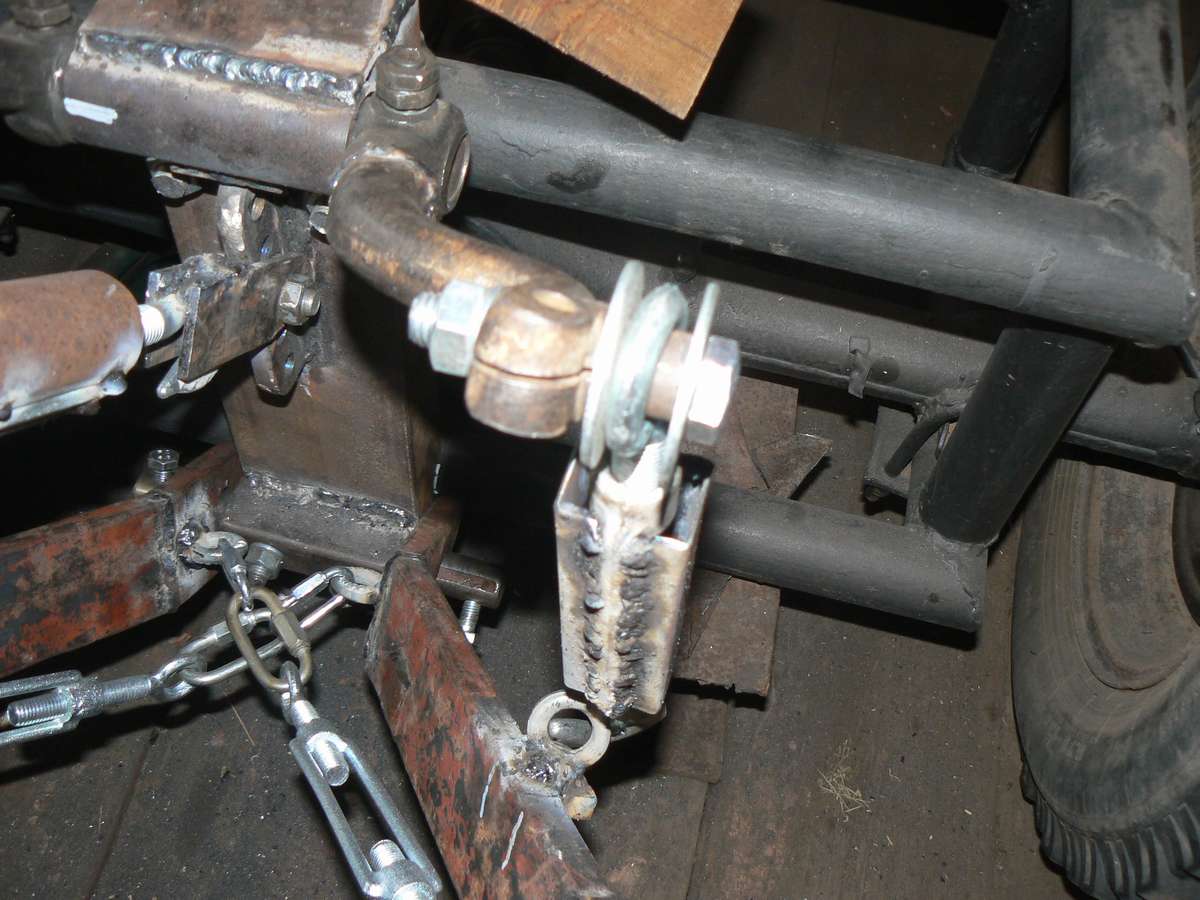

ВСЕМ доброго времени суток.
Подумал и решил воспользоваться Вашим советом. Теперь так:
http://upforme.ru/uploads/000b/0b/c7/6377/t778220.jpg
Согласен, буду переделывать.

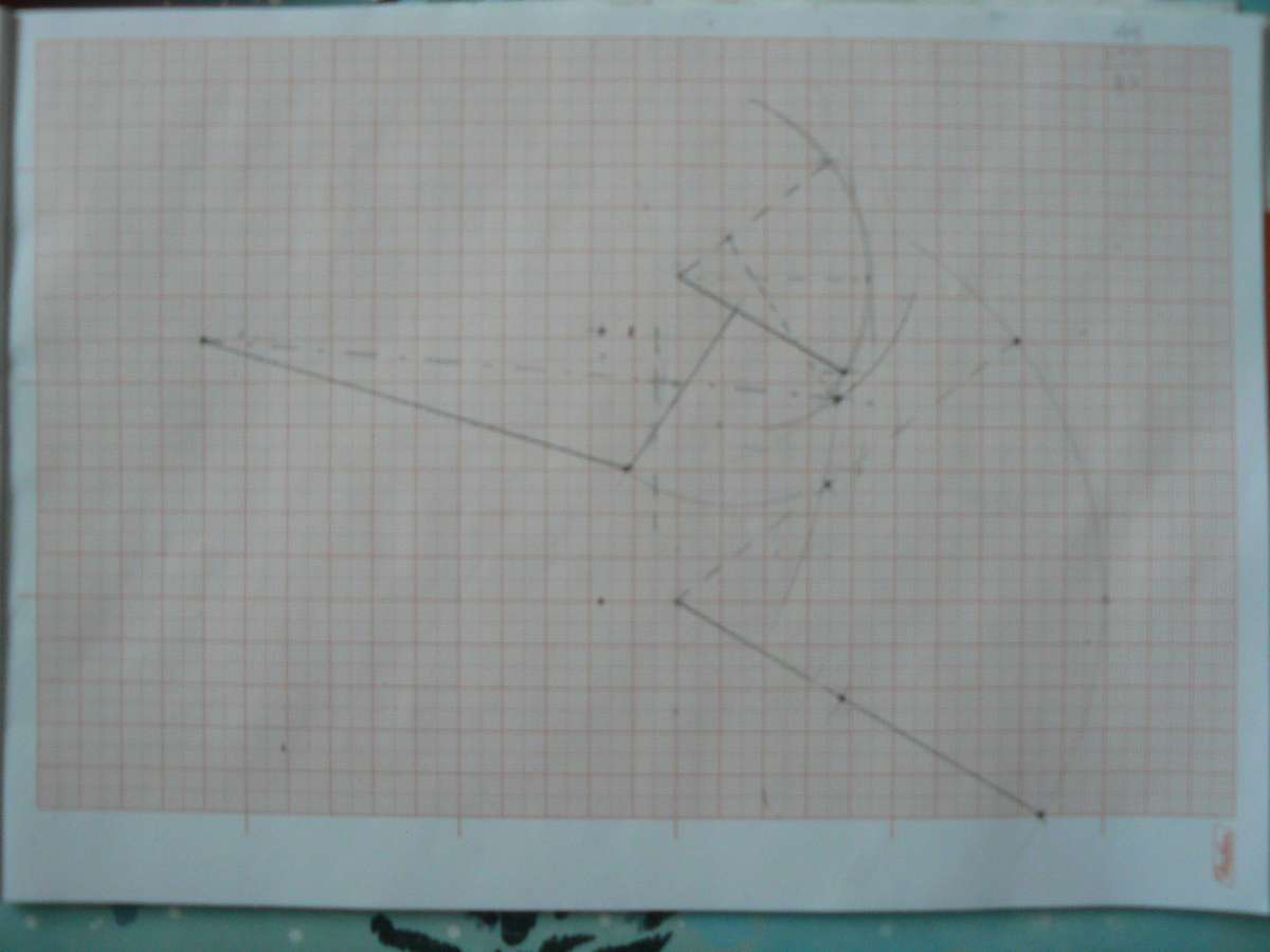

Почертил, вроде все должно работать:
http://upforme.ru/uploads/000b/0b/c7/6377/t955756.jpg
Возник такой вопрос: В моем варианте при максимальном подъеме навески гидроцилиндр должен выйти полностью, чтобы сработала отсечка и не свернуло навеску, а при опускании как получиться, тем более, что у меня есть плавающий режим. Я правильно думаю?

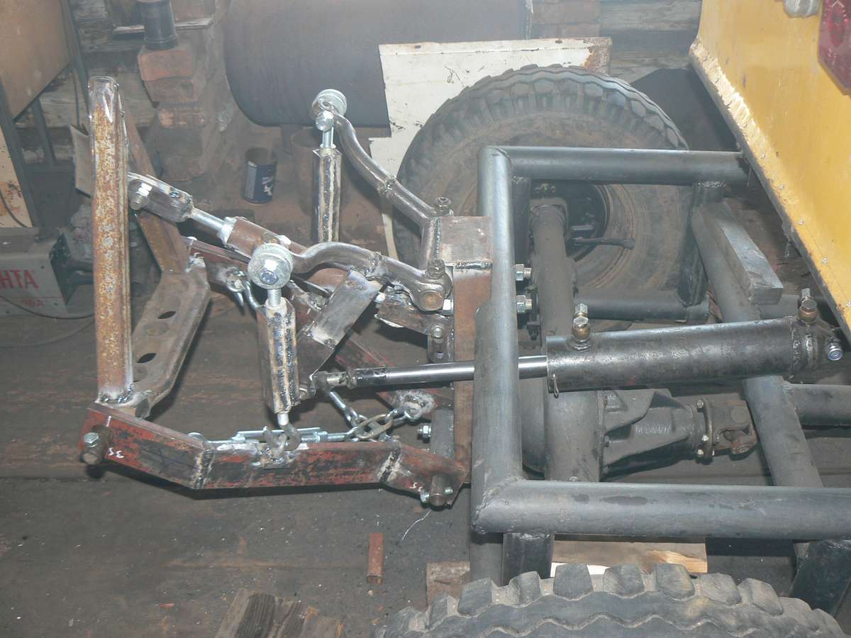

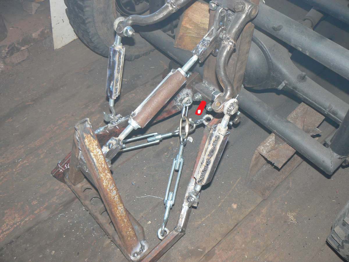

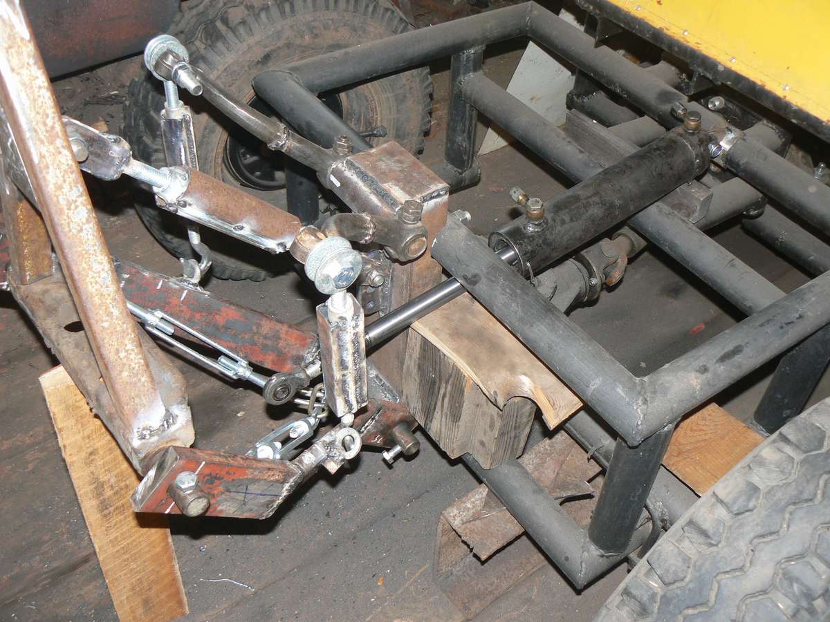

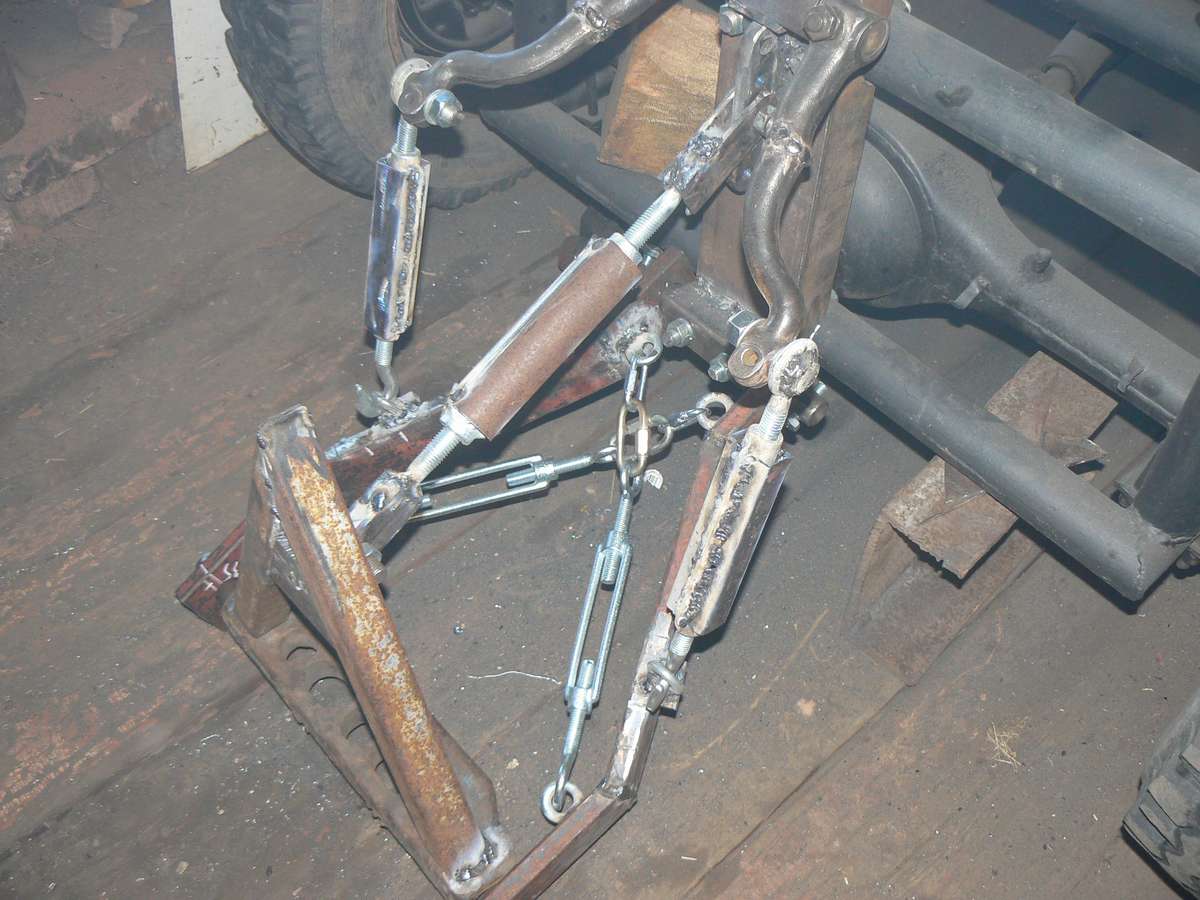

Сделал (пока на прихватках) рычаг и гидроцилиндр. Может какие косяки есть? Подскажите.

ВСЕМ доброго времени суток. Доделал навеску:
Правда опускается не до конца, корпус гидроцилиндра за балку моста задевает.
http://upforme.ru/uploads/000b/0b/c7/6377/t60286.jpg
отверстие просверлить выше
https://upforme.ru/uploads/000b/0b/c7/5751/t60286.jpg
Как я понял на рычаге подъема? Не поучится. В крайнем верхнем положении от штока до рамы около 1,5 см.
Наверное угол ГЦ изменить, опустив его крепление к раме.
Нет, прикидывал. Там только если вверху кусок рамы вырезать и соответственно рядом усиливать. Пока не буду, попробую как будет работать в таком виде. Сцепка опускается ниже оси вращения нижних рычагов.
