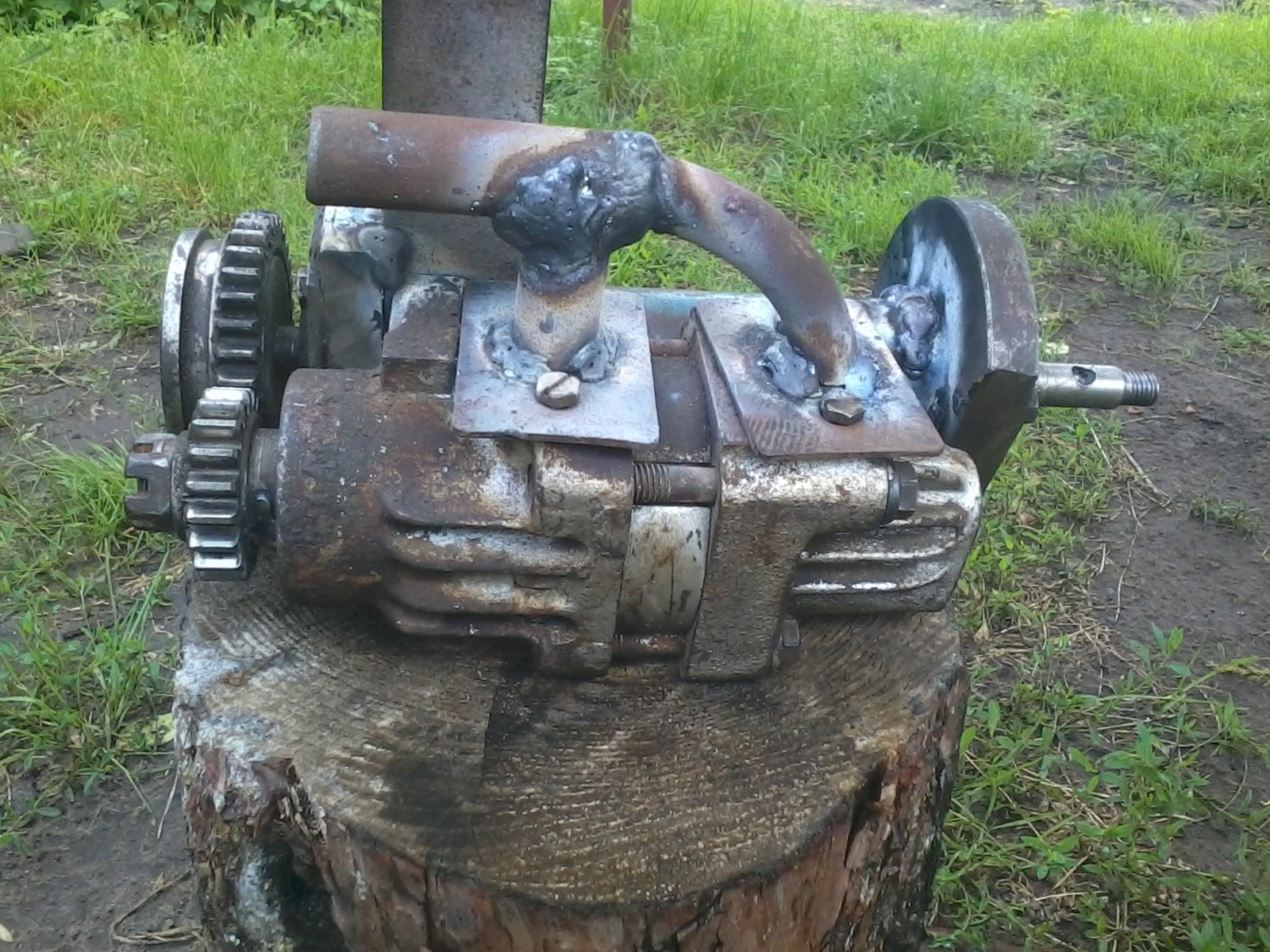

Иван. Грязевик - это конечно хорошо, но не для линии всаса насоса. По всем правилам устройства гидролиний, на  участке от ёмкости до насоса, не допускается установка каких либо устройств, препятствующих свободному протеканию масла, кроме запорной арматуры. Проходное сечение запорного устройства, должно быть немного больше сечения входного отверстия насоса. Даже установка крутого колена, создаёт препятствие для масла, особенно при холодном масле.
Входной фланец насоса, я делал, более простой конструкции
http://upforme.ru/uploads/000b/0b/c7/3452/t381348.jpg
по флянцу  к насосу раньше  варил, но более компактно чтоб он не торчал, но  с ним  столько мороки, после сварки  ведет  сильно, при  наличие  станка мне  проше  было сделать  с цельной железяки, и самое главное компактно. а  грязевик поставил на всякий случай, вдруг  где  окалинка после сварки  проскочит, , буду  привод насоса переделывать, душит двигатель особенно на холостых, и производительность излишняя, надо  шкив ведуший уменьшить
