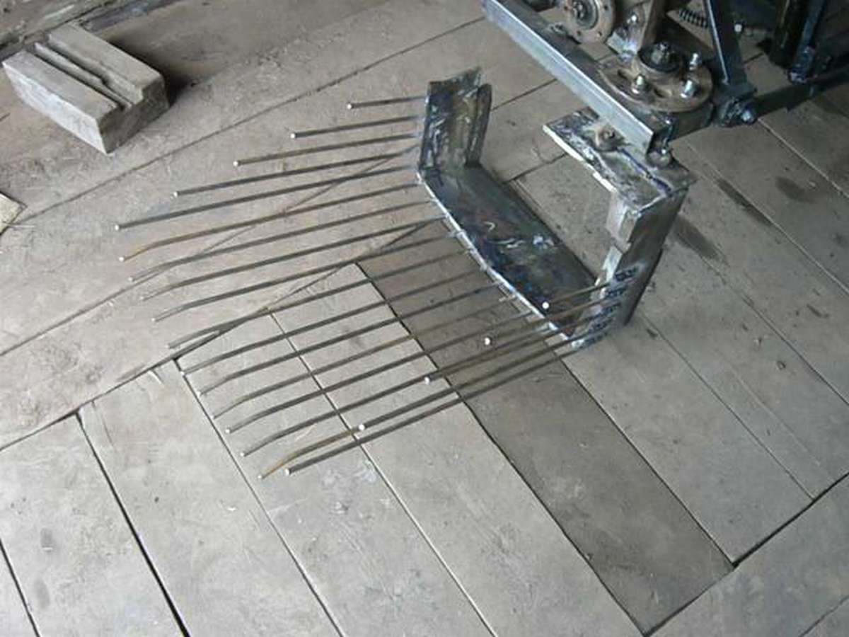

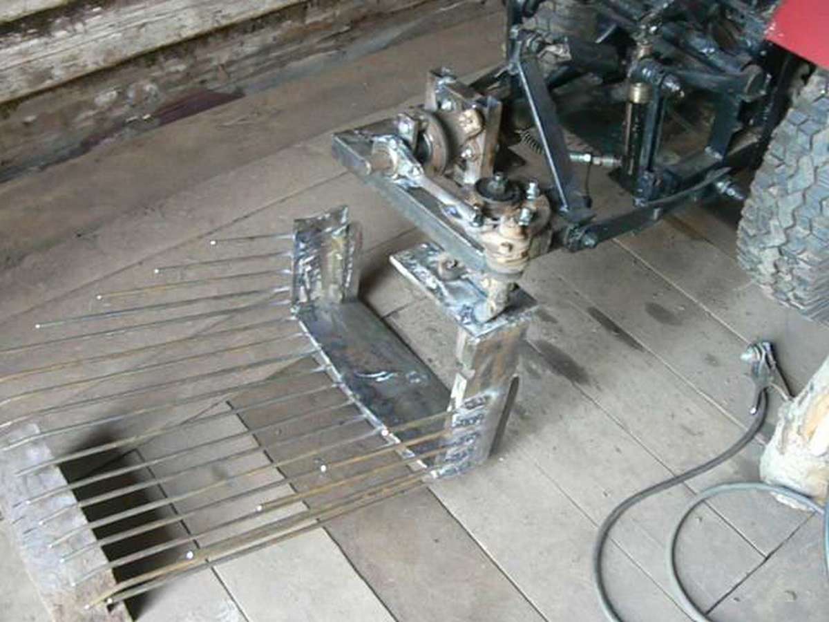

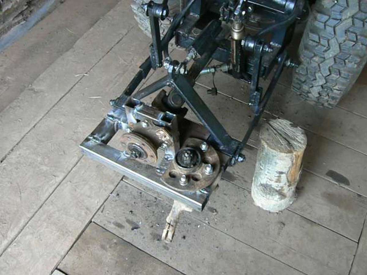

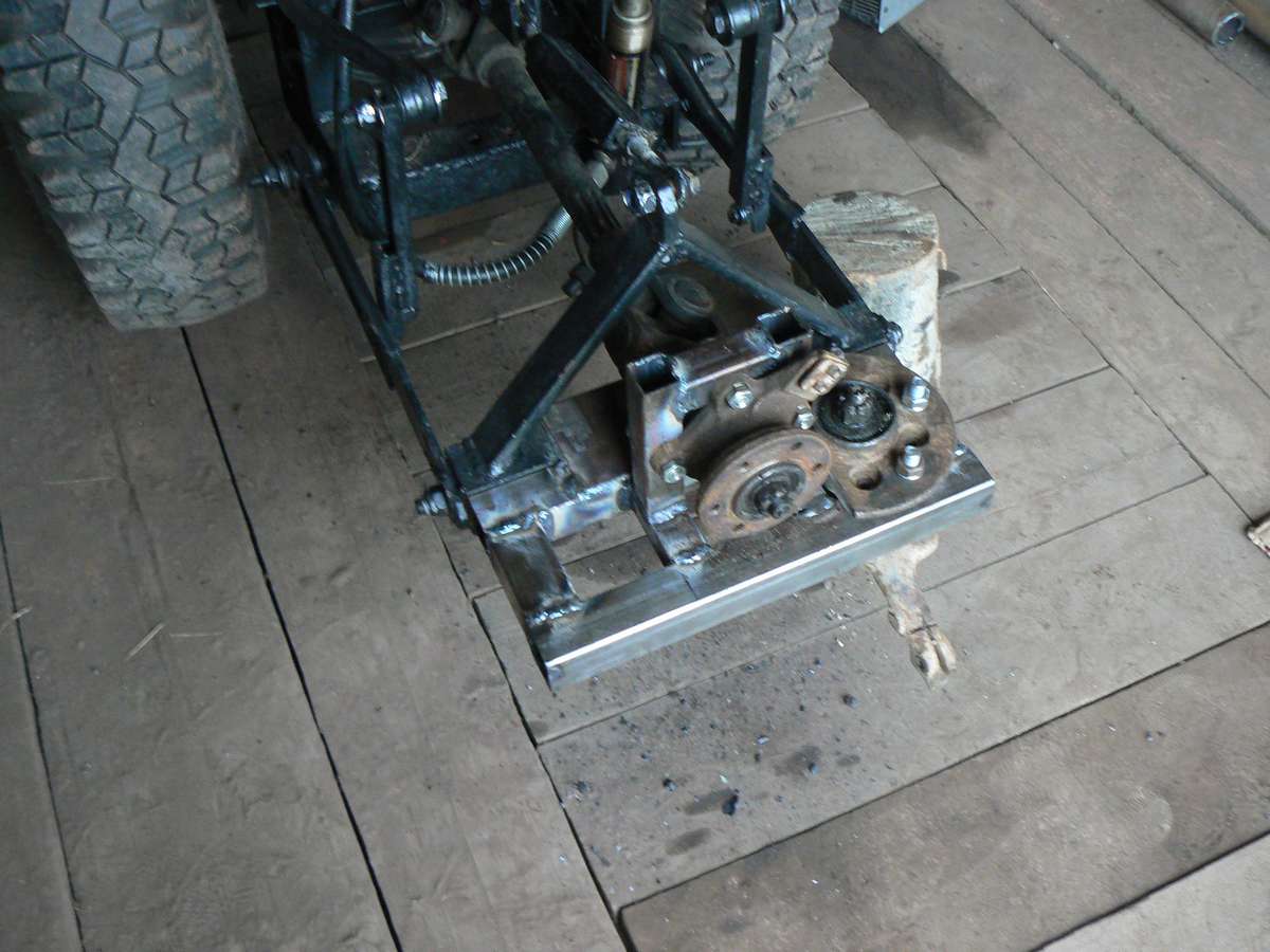

ВСЕМ. Доброго времени суток. Начал делать копалку типа "Утинный хвост". Пока все выглядит так. Стоит где-то усилить?

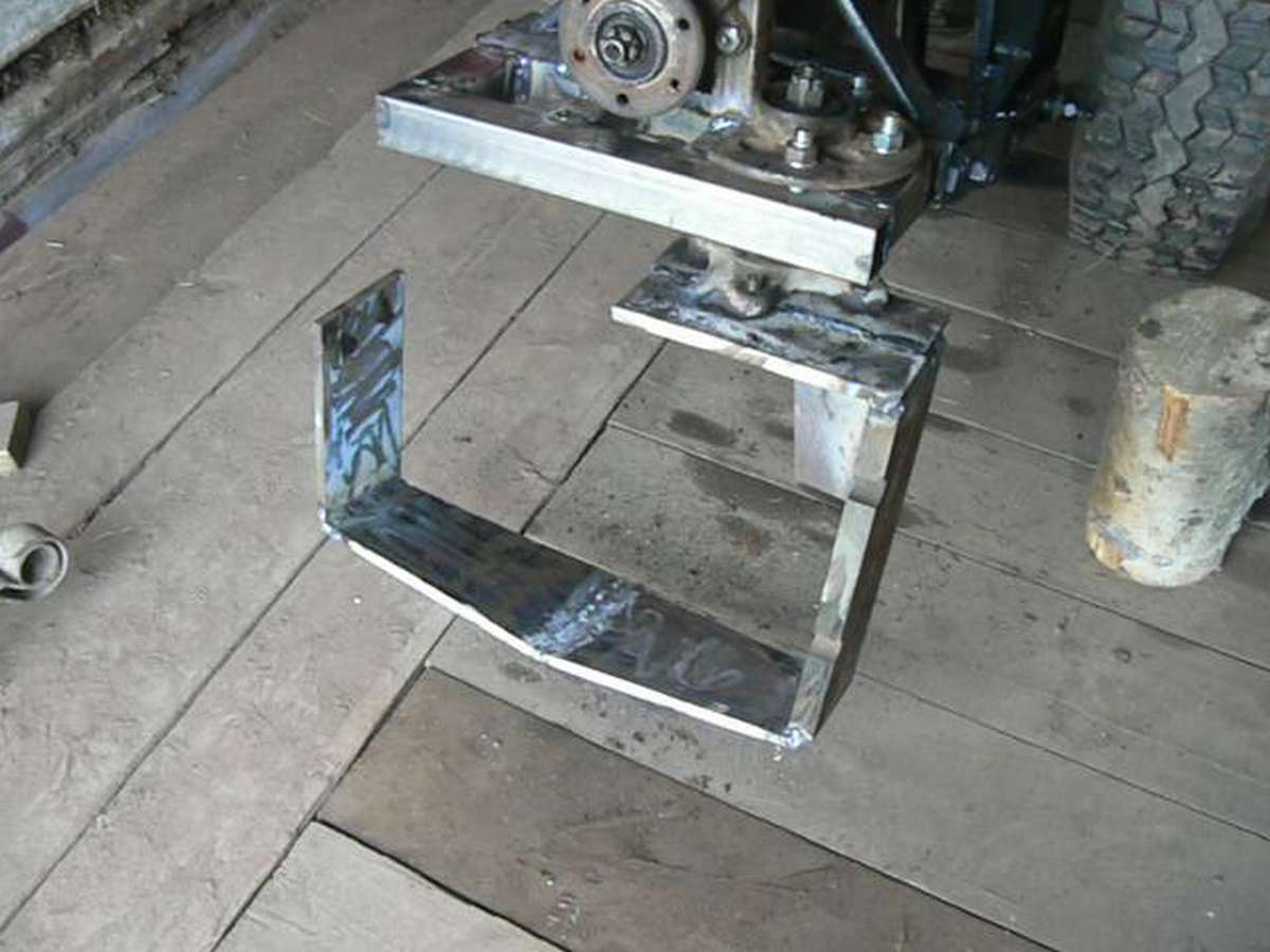

ВСЕМ. Поработал.
http://upforme.ru/uploads/000b/0b/c7/6377/t823082.jpg
Andrey202
Нож такой формы и останется или замкнётся в рамку общую в дальнейшем?
Отредактировано Alex 74 (5 августа, 2021г. 17:20:13)
Форма такая и будет. Делаю на подобии копалки Юрия Сербина. Сверху пластина 10 мм, правая стойка 20 мм, нож и левая стойка 9 мм. На вертикальные стойки и нож буду ставить ножи из рессоры.
Andrey202
У Сербина по видео земля довольно лёгкая,мне кажется правильнее полной рамкой делать. Были мысли о простой копалке такого типа,сложные долго делать и сложно вносить изменения,ну опять же дольше переделывать.
Копка покажет. Добавить две пластины не долго. Поработал.

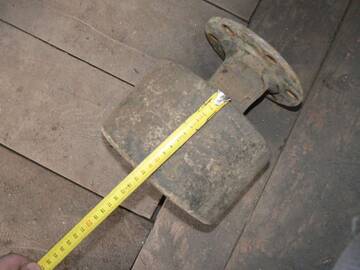

http://upforme.ru/uploads/000b/0b/c7/6377/t909021.jpg

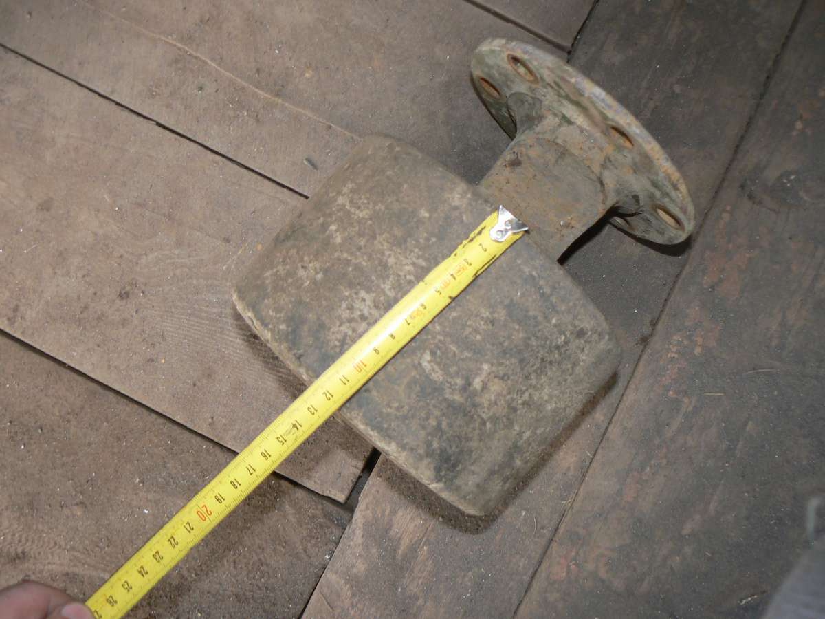

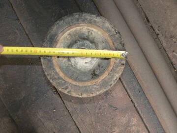

Есть вот такие катки, пойдут на опорные колеса?
http://upforme.ru/uploads/000b/0b/c7/6377/t987913.jpg
http://upforme.ru/uploads/000b/0b/c7/6377/t771775.jpg
Andrey202
Мне думается что колеса пойдут,хоть диаметр не очень большой,но межрядковая ложбина обычно плотная,бульдозерить не должны.

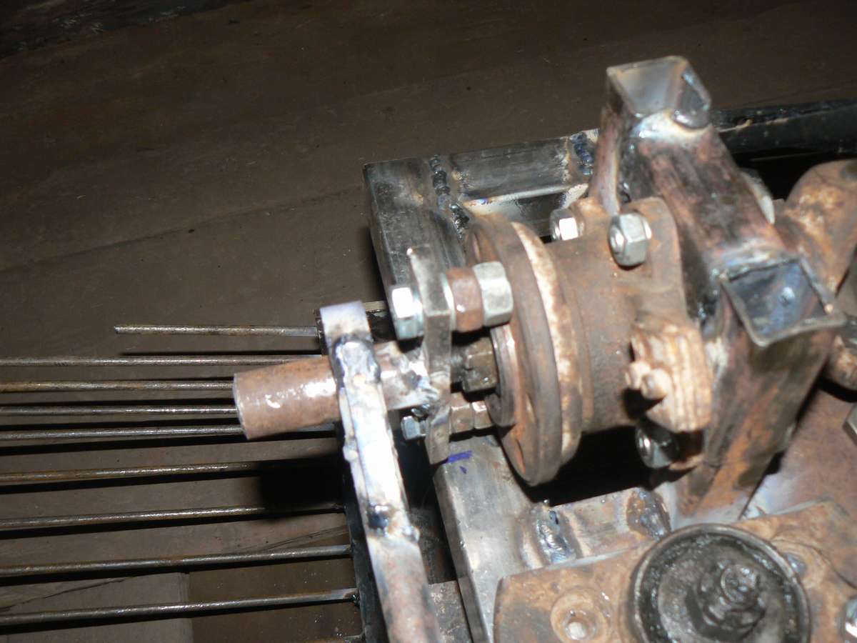

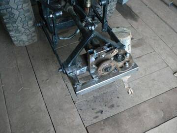

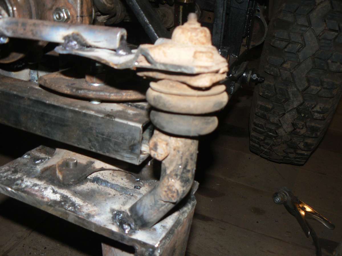

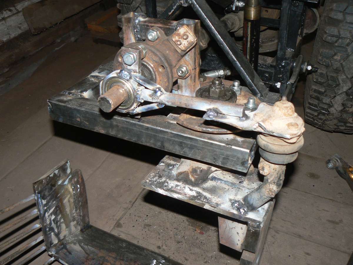

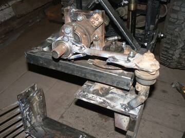

ВСЕМ. Сделал привод. Пока на прихватках. Ход из стороны в сторону по концам прутьев 50 мм. Обошелся без токарки.
http://upforme.ru/uploads/000b/0b/c7/6377/t605386.jpg
http://upforme.ru/uploads/000b/0b/c7/6377/t899586.jpg
http://upforme.ru/uploads/000b/0b/c7/6377/t392283.jpg
http://upforme.ru/uploads/000b/0b/c7/6377/t384054.jpg
Andrey202
Хорошее решение,но доработать немного стоит.Болты так на эксцентрике расхлябает,вместо гаек втулку.После сборки и обтяжки все кроме болта на прихватки,чтоб можно если что и разобрать и жесткость была.
Спасибо за совет. Если не подберу втулку, то просто сварю гайки между собой и прихвачу к пластине, после стяжки.
