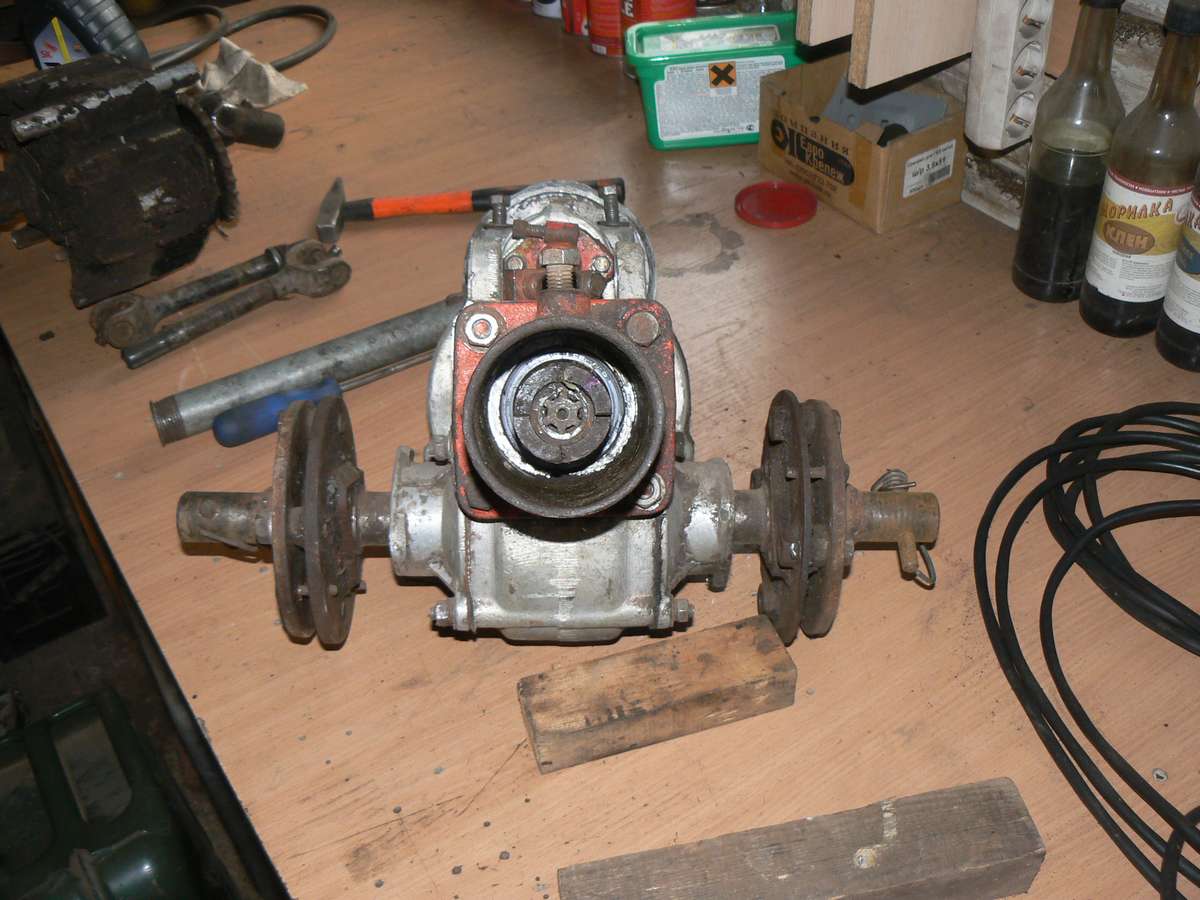

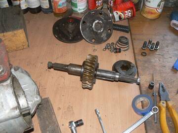

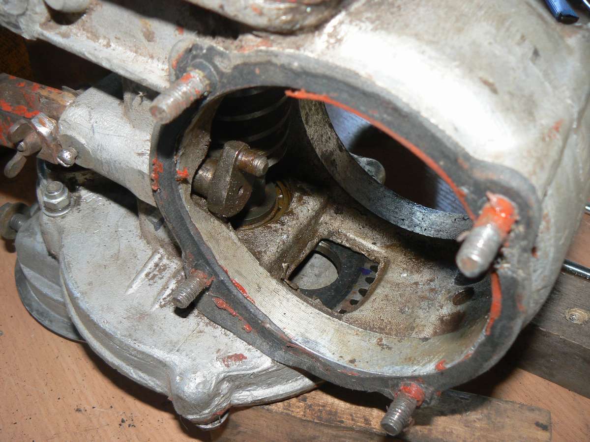

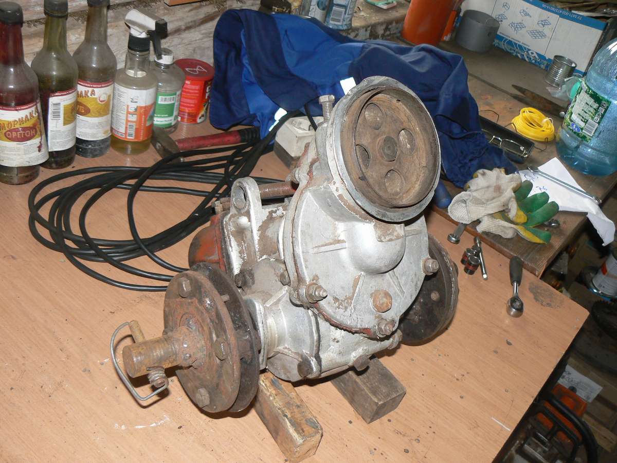

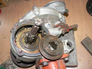

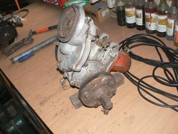

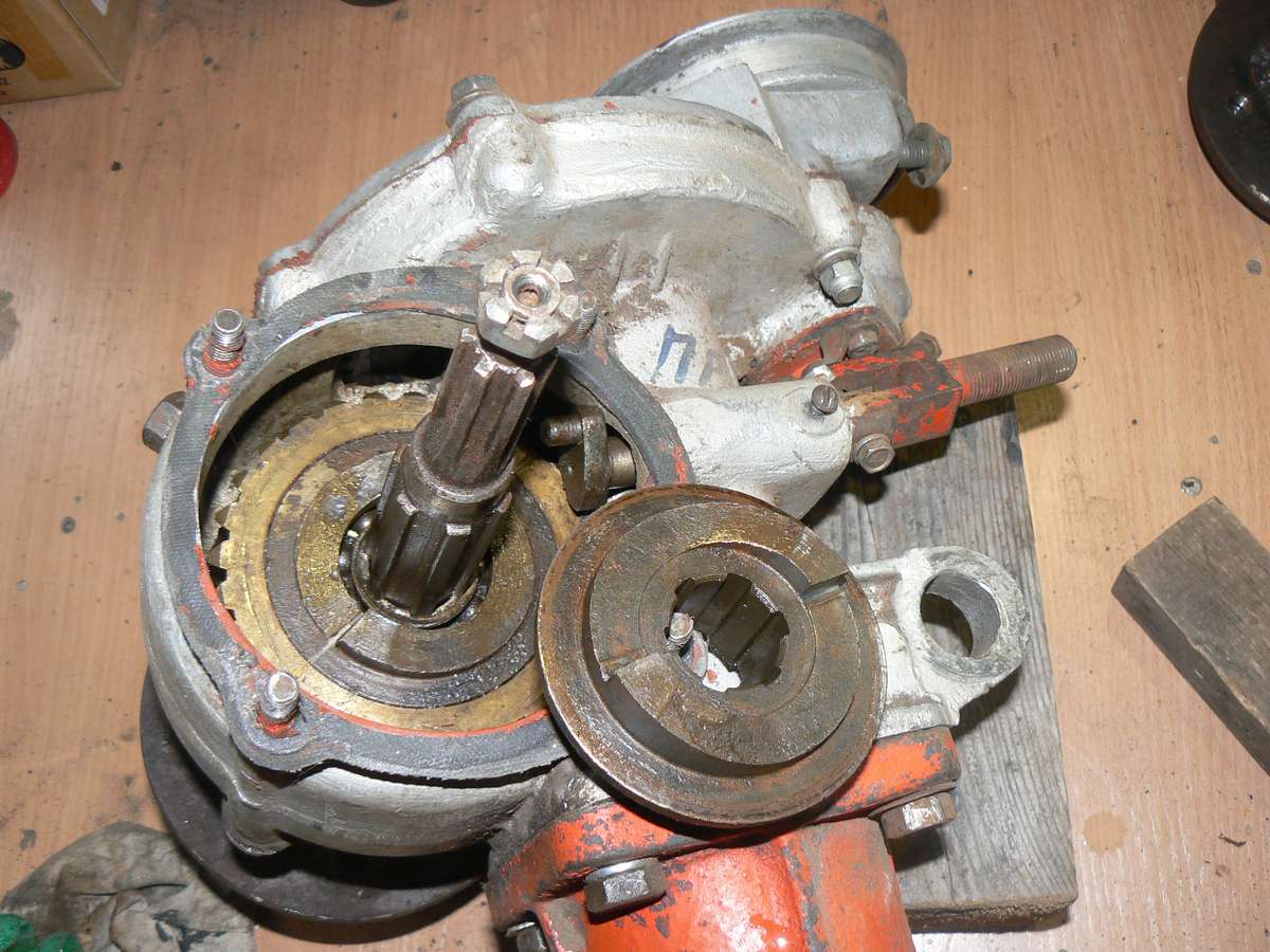

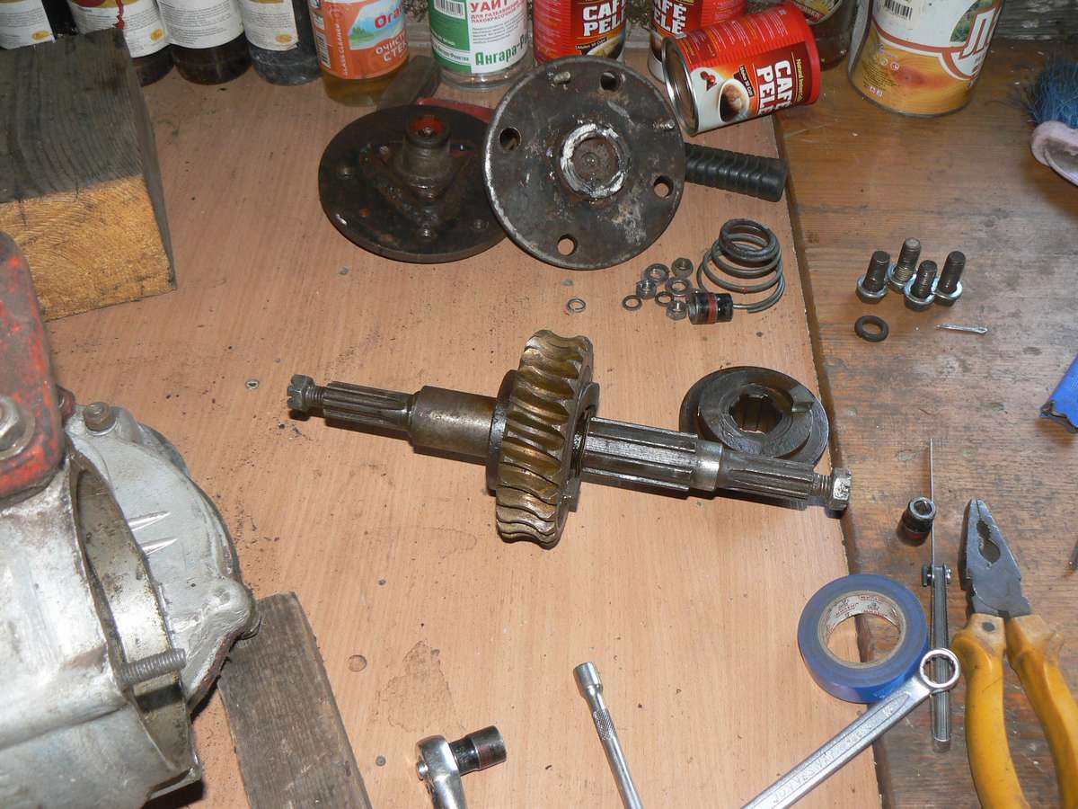

ВСЕМ. Не найдя книжку, решил разобрать посмотреть устройство и заодно провести ревизию.
Хотелось бы, чтобы ВОМ был назад НО:
1. Если развернуть вал, то не будет нейтралки, соответственно просто катить мотоблок вперед не даст червячный редуктор;
2. Судя по всему ведомая ступица накручена на вал и если изменить направление вращения, то ее будет откручивать.
Встает вопрос: Как сделать картофелекопалку спереди?
