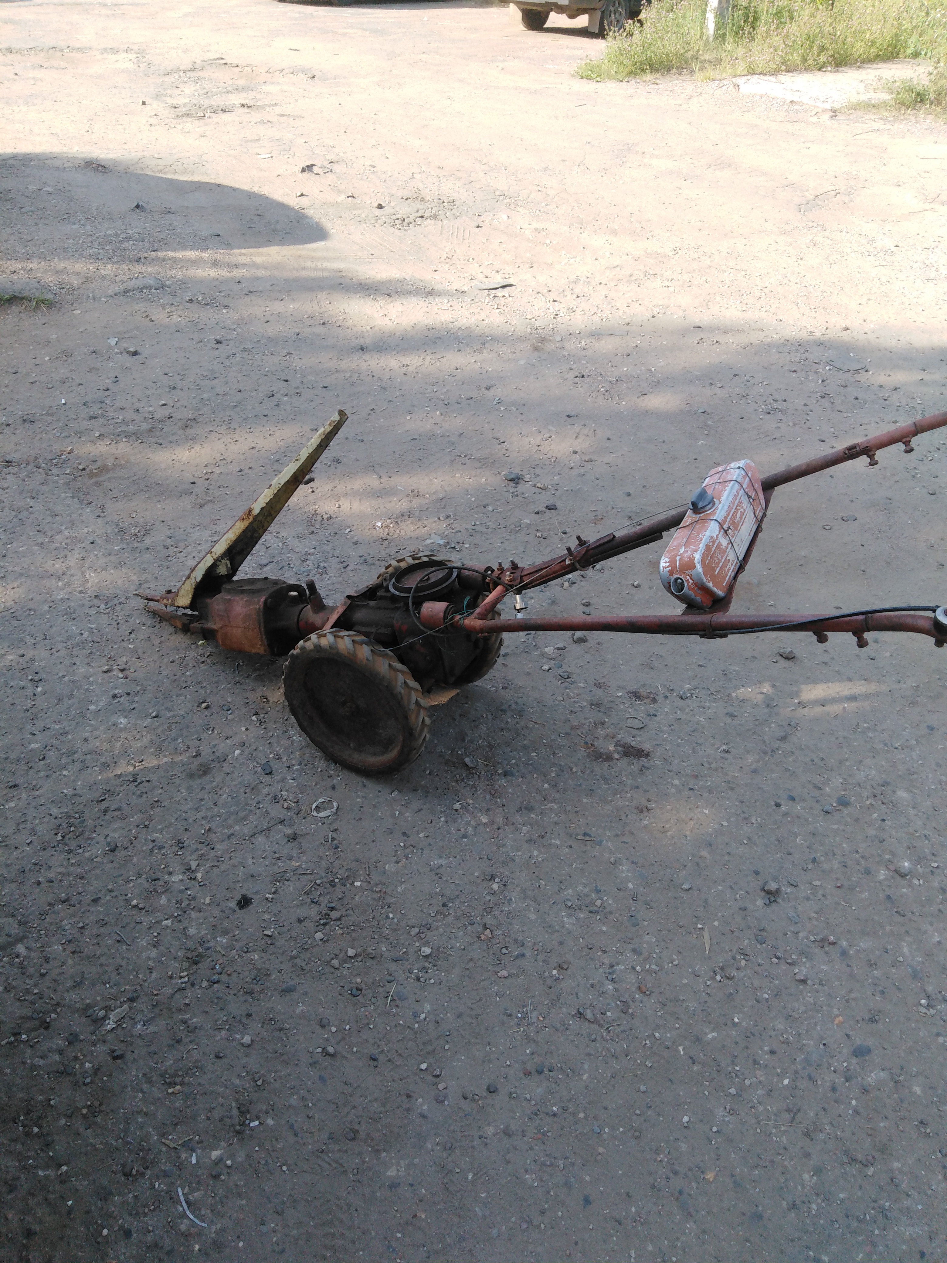

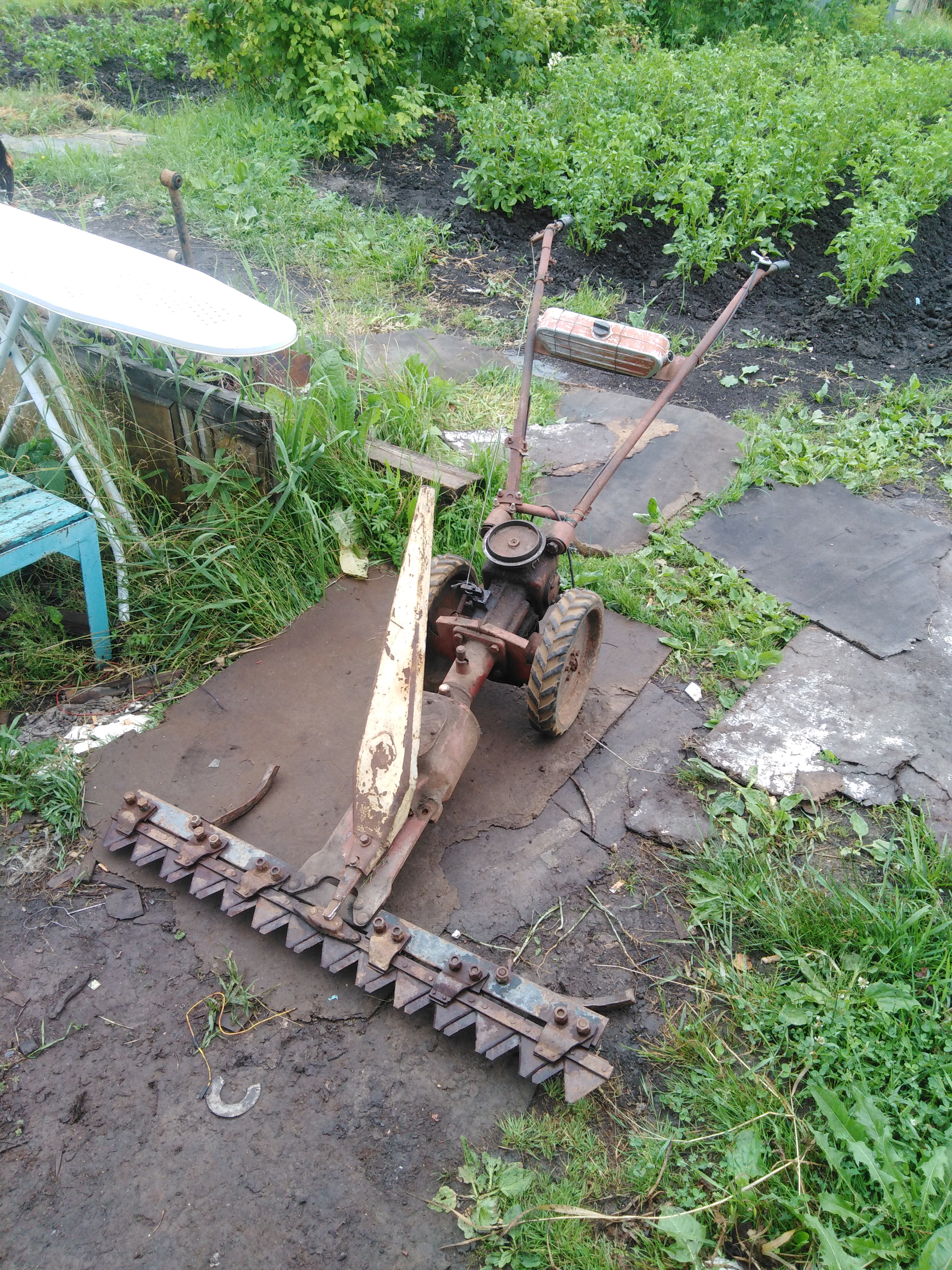

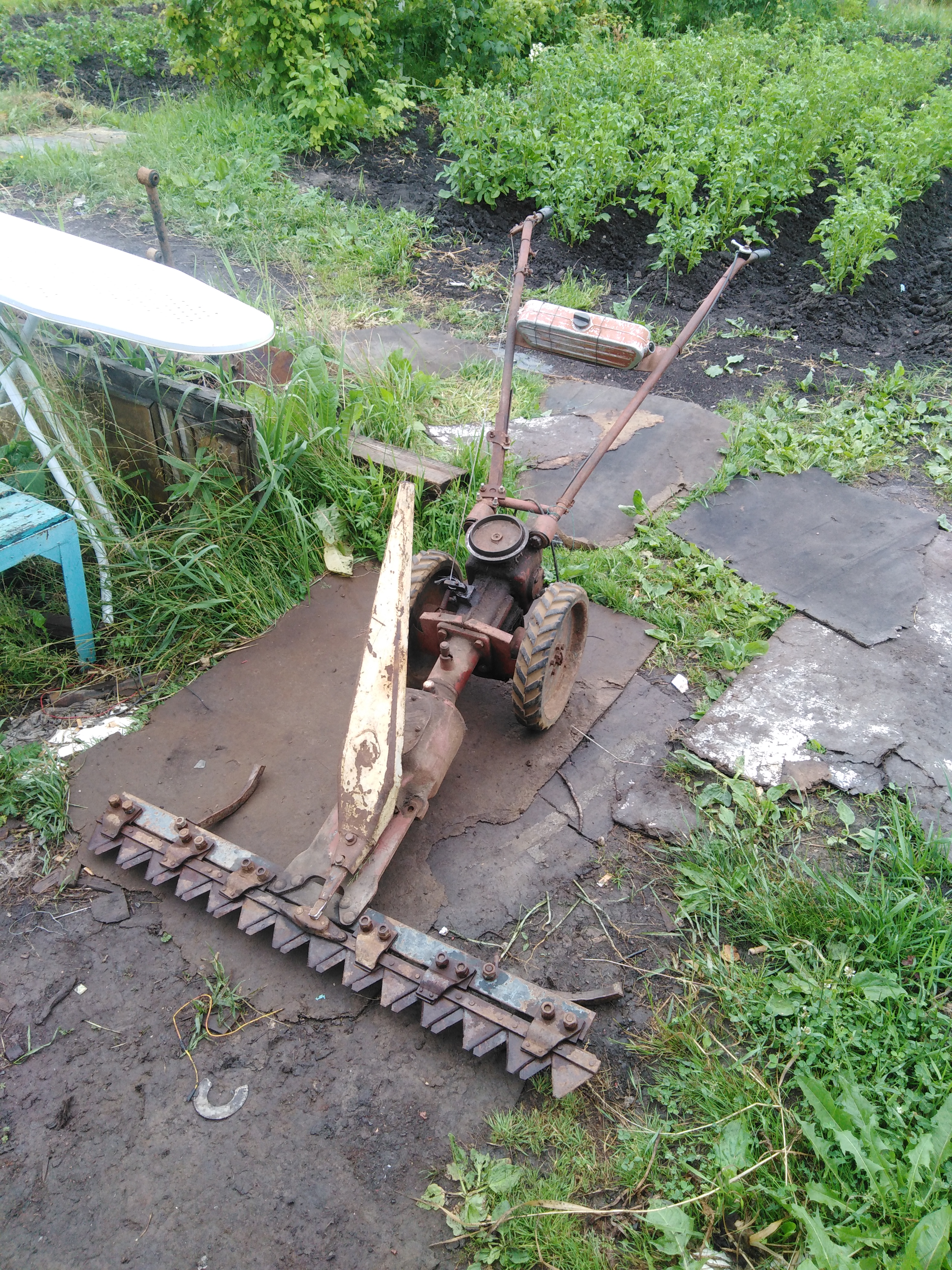

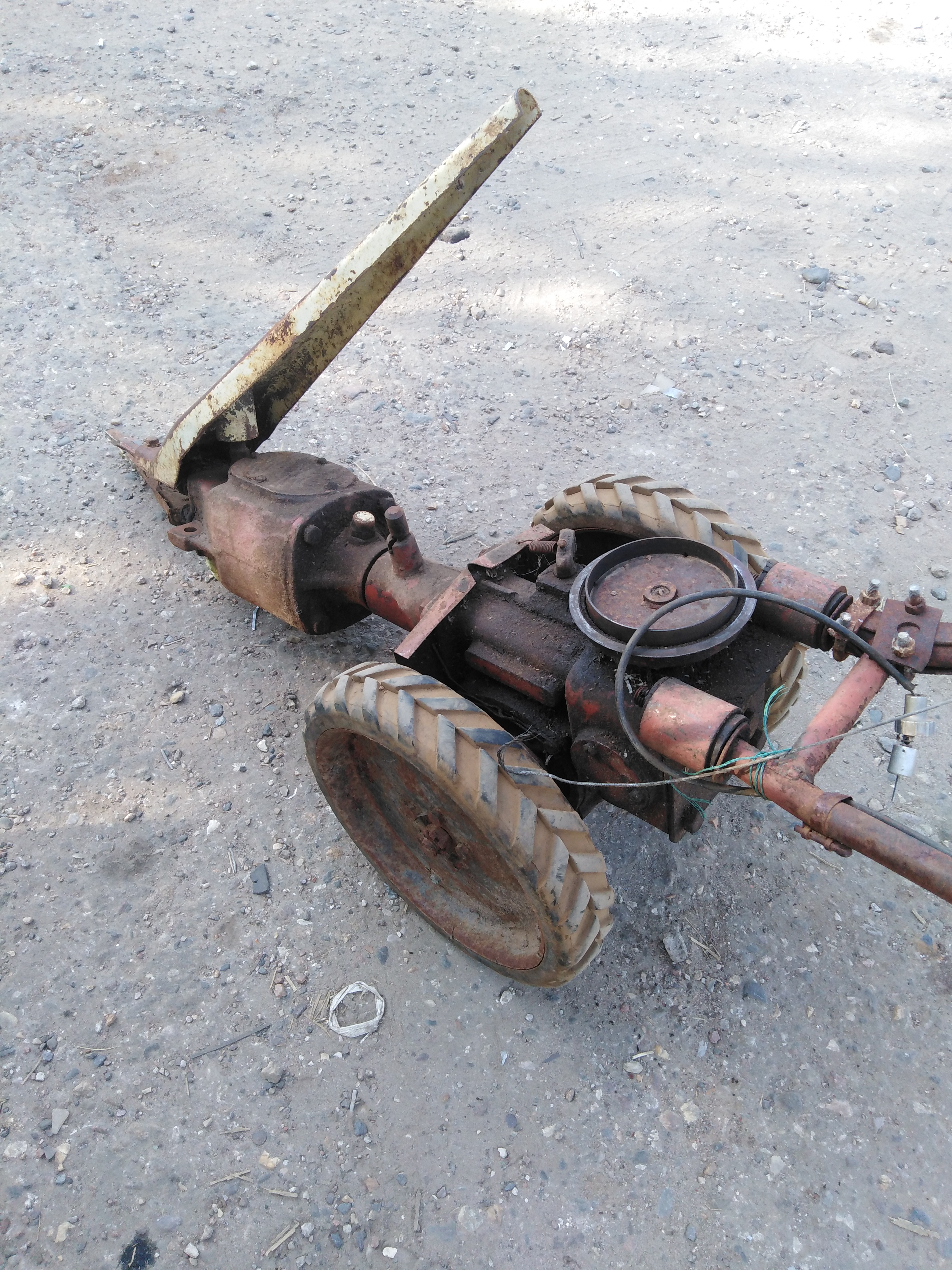

Прикупил на металлоломе за 2000 рублей чудо из ссср. Решил восстановить.
https://upforme.ru/uploads/000b/0b/c7/6567/t163655.jpg
https://upforme.ru/uploads/000b/0b/c7/6567/t956946.jpg
https://upforme.ru/uploads/000b/0b/c7/6567/t453778.jpg
https://upforme.ru/uploads/000b/0b/c7/6567/t457477.jpg
Поставил двигатель от дружбы на своё родное место, полил все движущие части маслом и попробовал косить! От результата обалдел. Шикарная вещь!!!

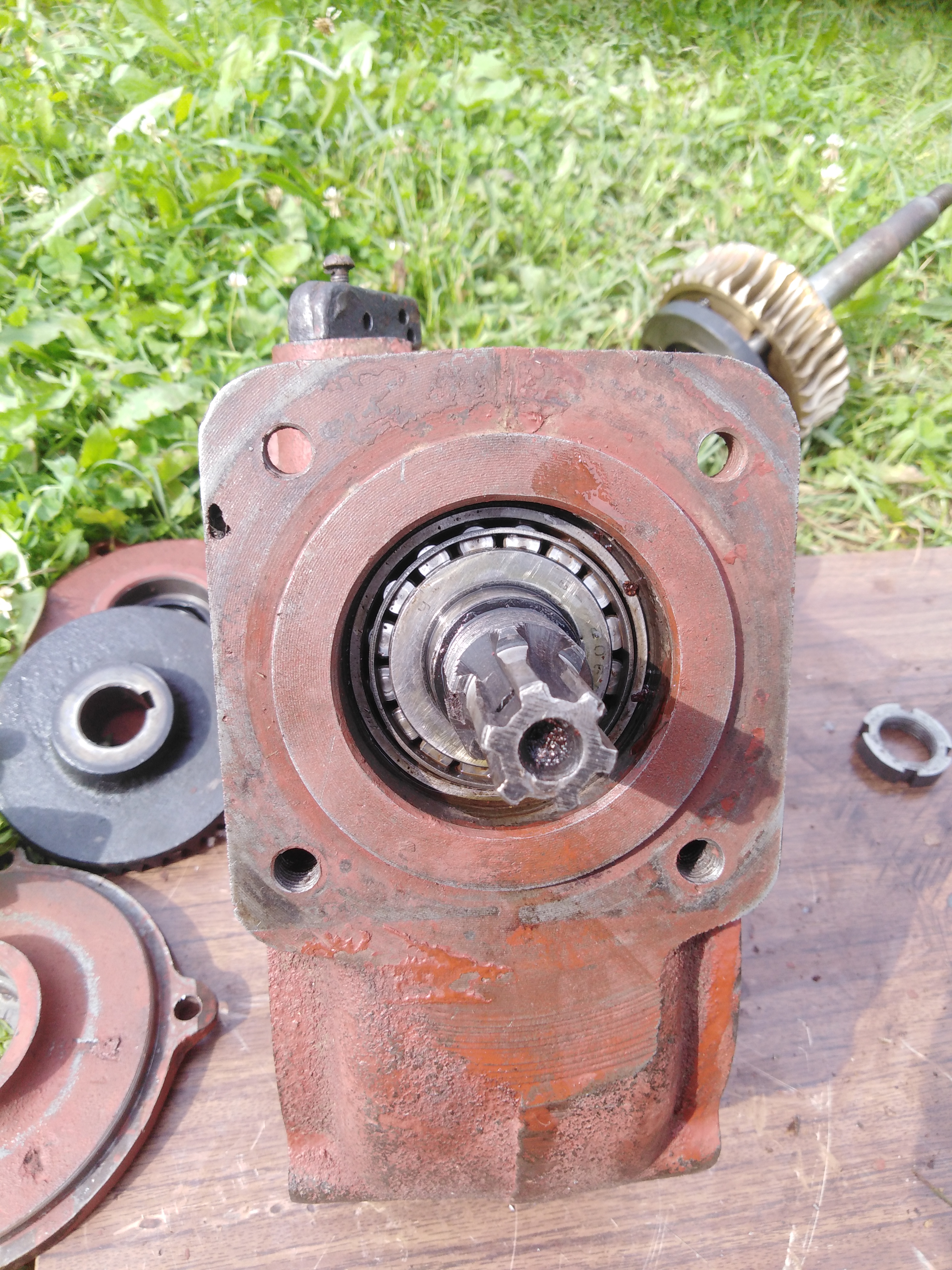

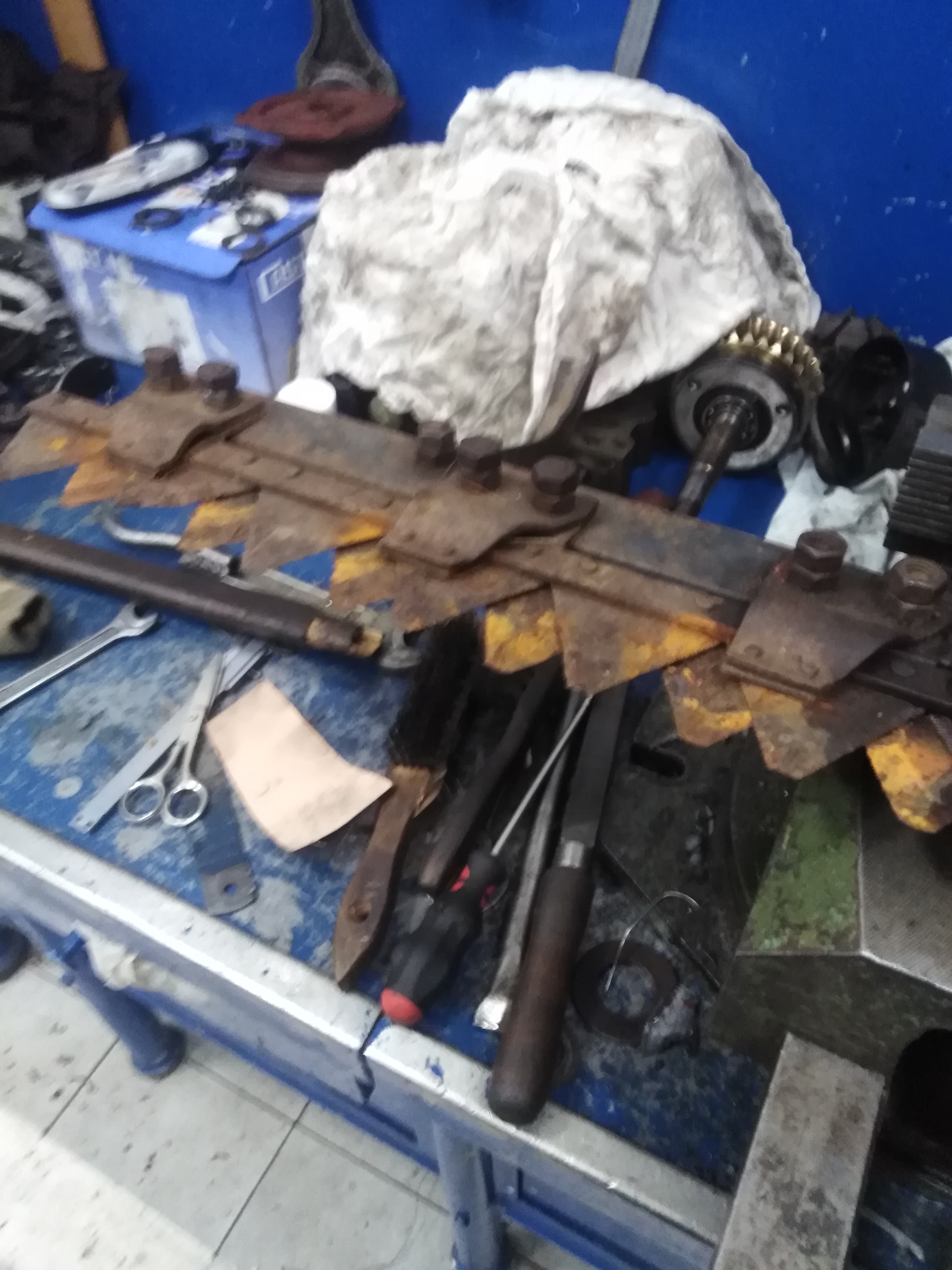

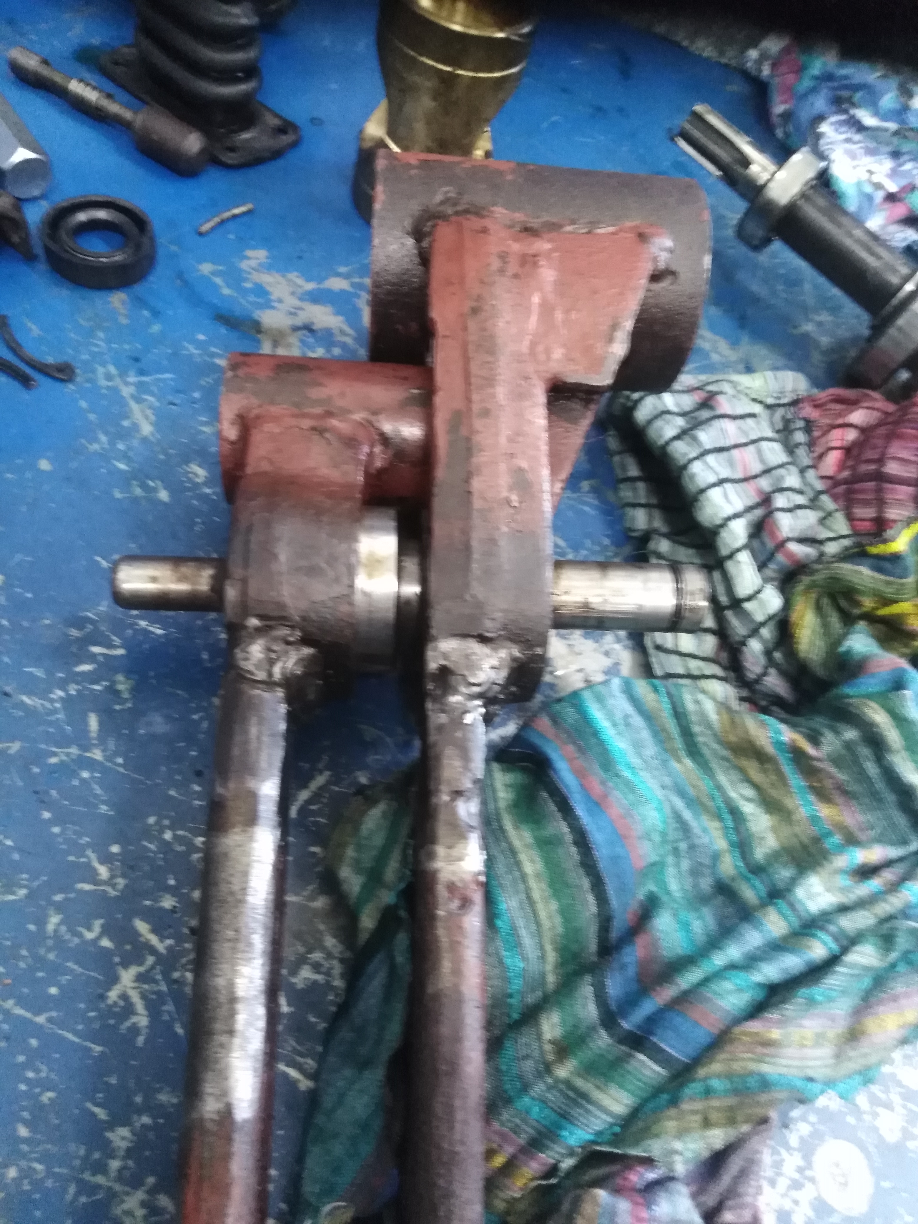

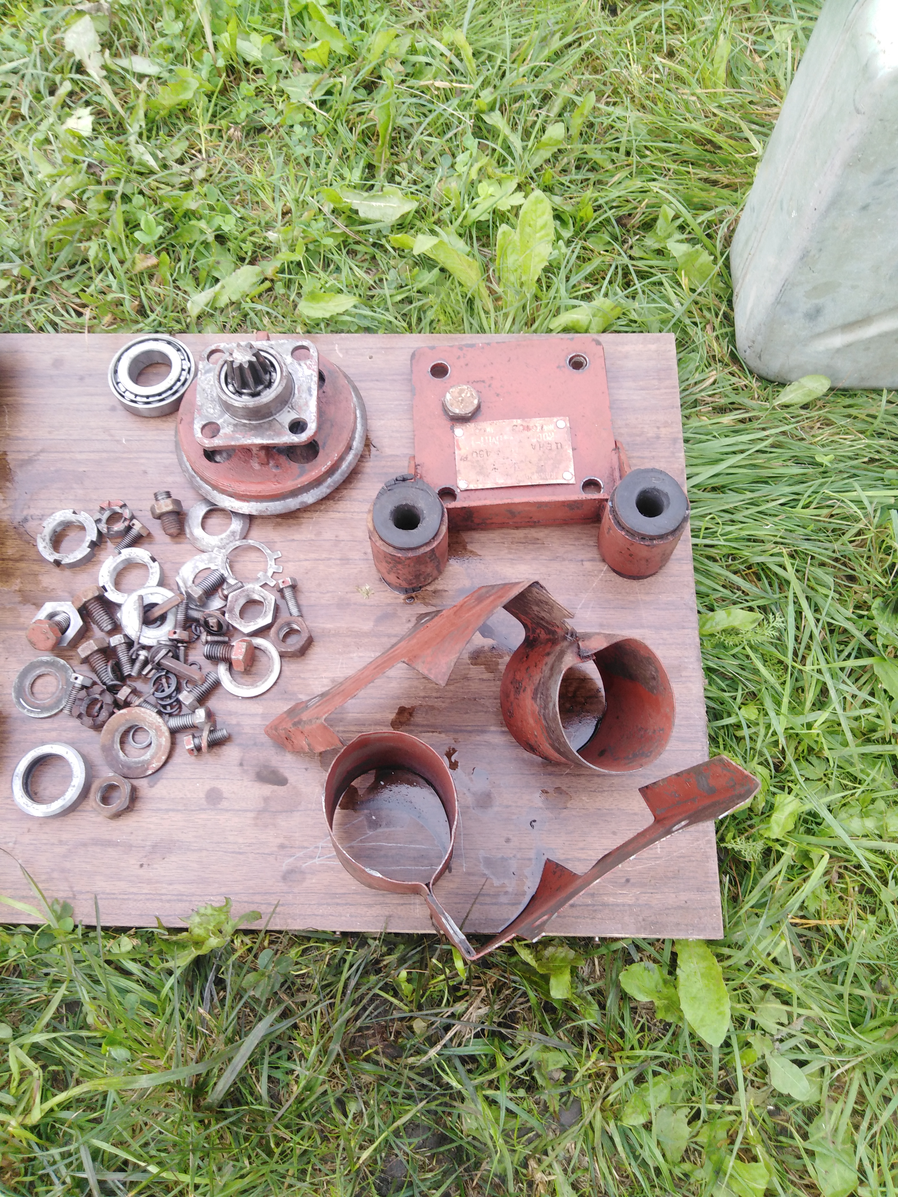

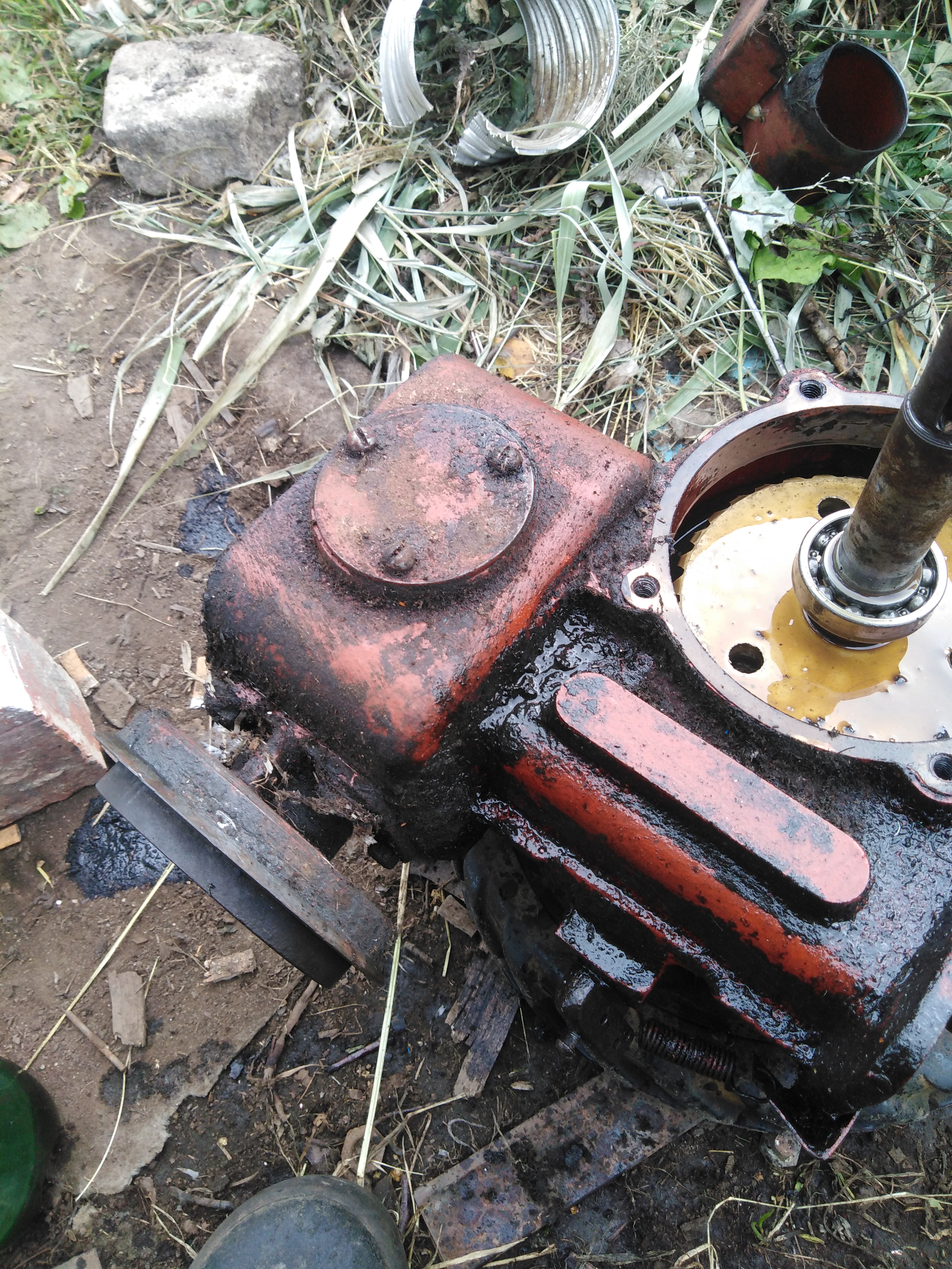

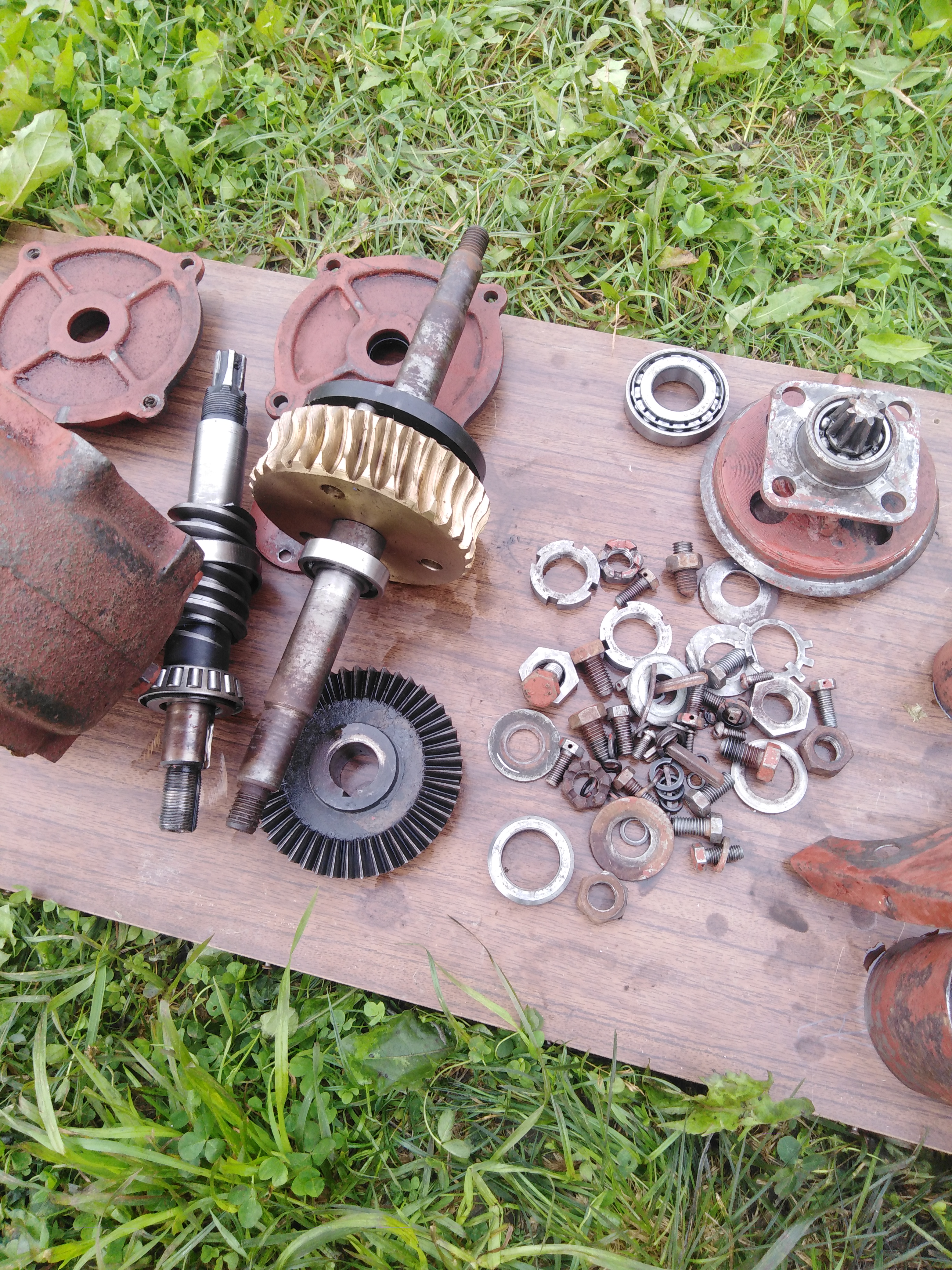

Дальше разборка и восстановление по максимуму.

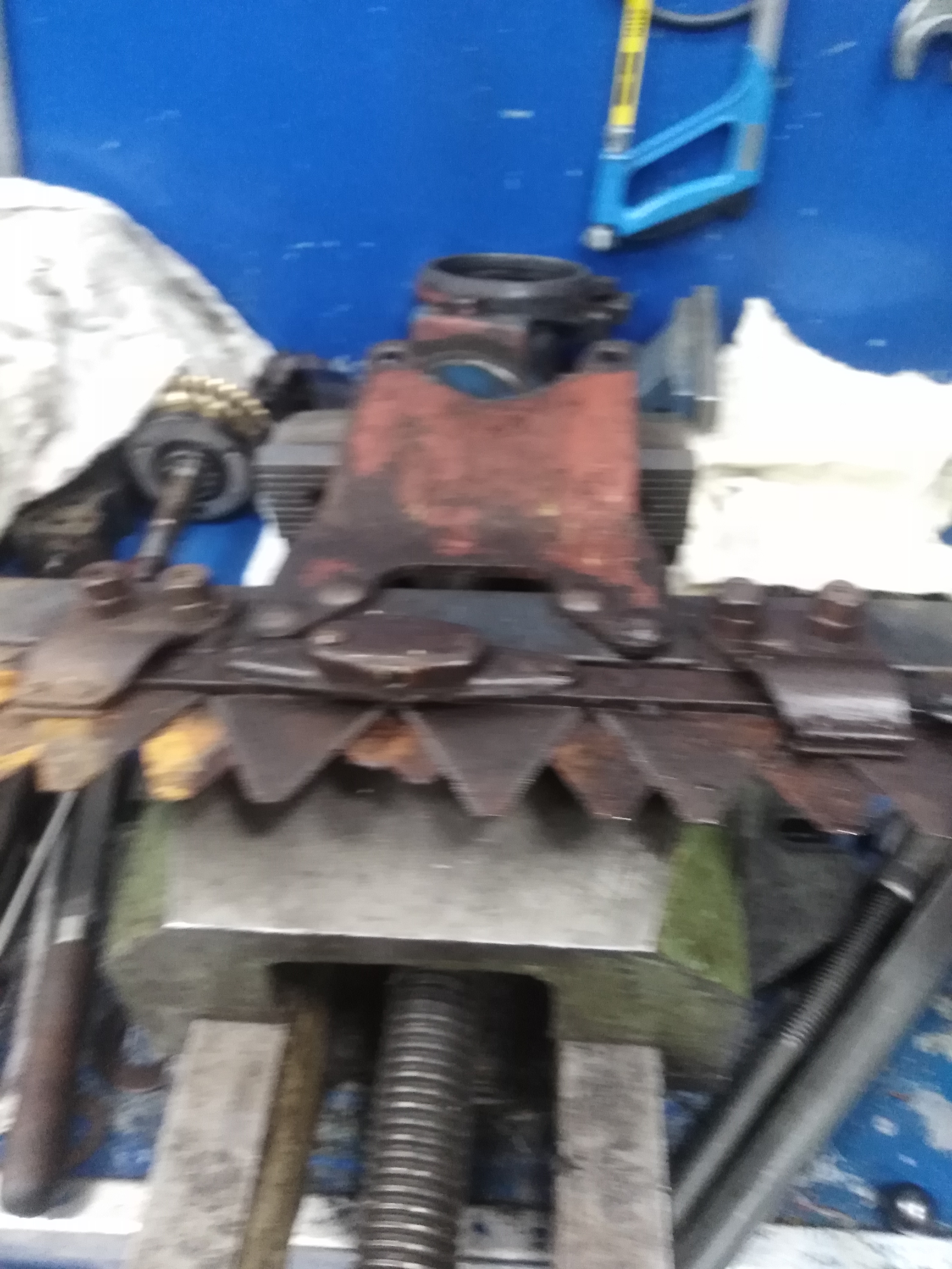

https://upforme.ru/uploads/000b/0b/c7/6567/t442992.jpg
https://upforme.ru/uploads/000b/0b/c7/6567/t477285.jpg
https://upforme.ru/uploads/000b/0b/c7/6567/t930712.jpg
https://upforme.ru/uploads/000b/0b/c7/6567/t992978.jpg
https://upforme.ru/uploads/000b/0b/c7/6567/t957779.jpg
https://upforme.ru/uploads/000b/0b/c7/6567/t569523.jpg
https://upforme.ru/uploads/000b/0b/c7/6567/t723603.jpg
https://upforme.ru/uploads/000b/0b/c7/6567/t332088.jpg
https://upforme.ru/uploads/000b/0b/c7/6567/t735163.jpg
https://upforme.ru/uploads/000b/0b/c7/6567/t452266.jpg
https://upforme.ru/uploads/000b/0b/c7/6567/t300284.jpg
https://upforme.ru/uploads/000b/0b/c7/6567/t34664.jpg
https://upforme.ru/uploads/000b/0b/c7/6567/t452172.jpg
https://upforme.ru/uploads/000b/0b/c7/6567/t62842.jpg
https://upforme.ru/uploads/000b/0b/c7/6567/t217531.jpg
https://upforme.ru/uploads/000b/0b/c7/6567/t62123.jpg
Отредактировано bxm (6 апреля, 2021г. 18:45:05)

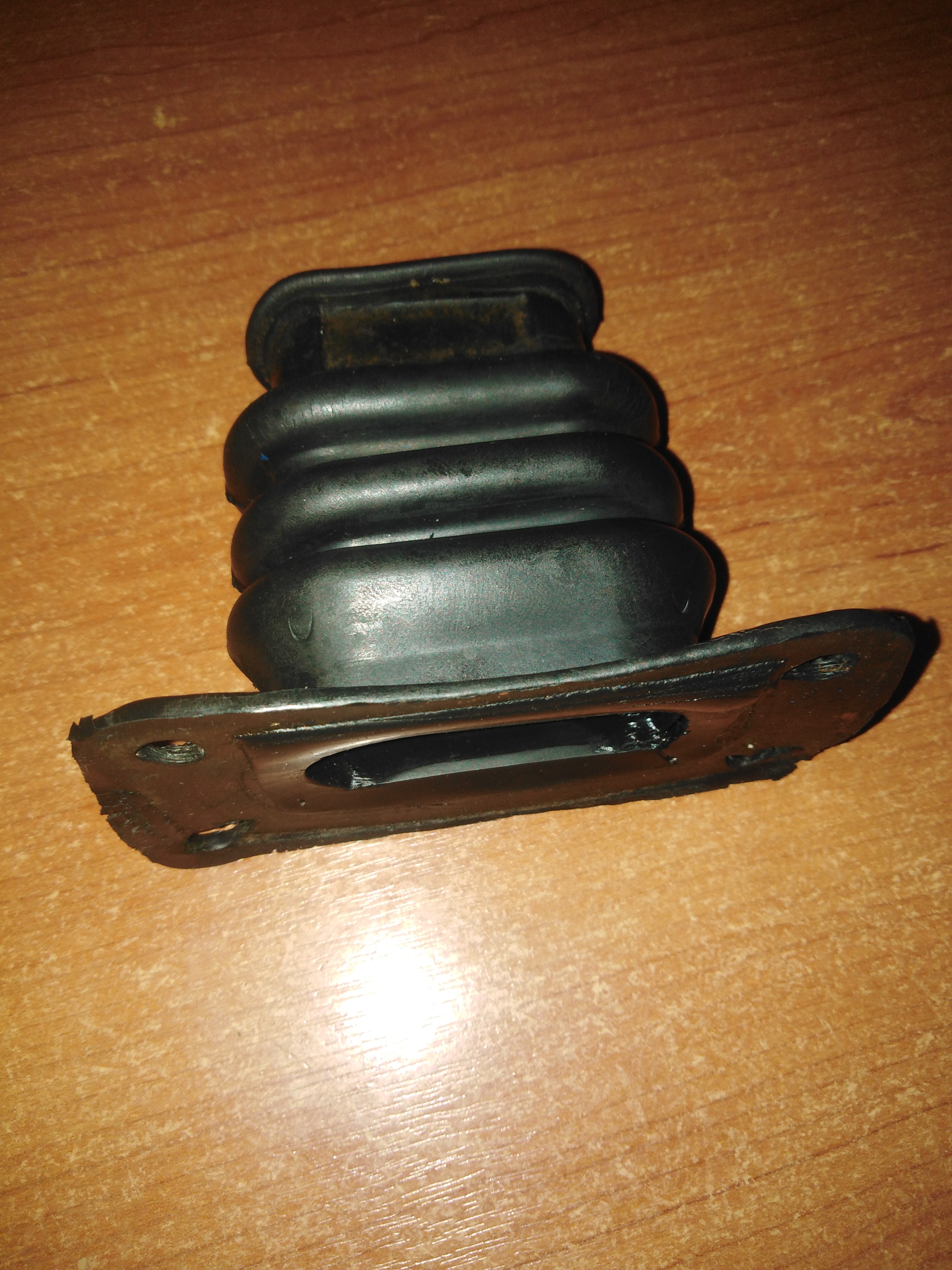

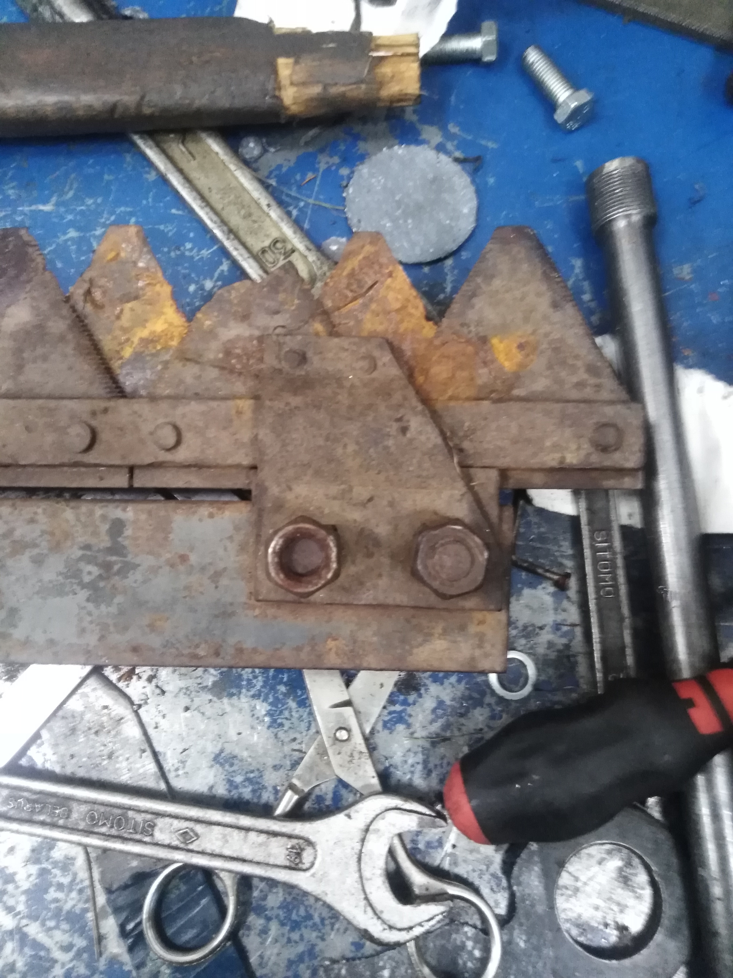

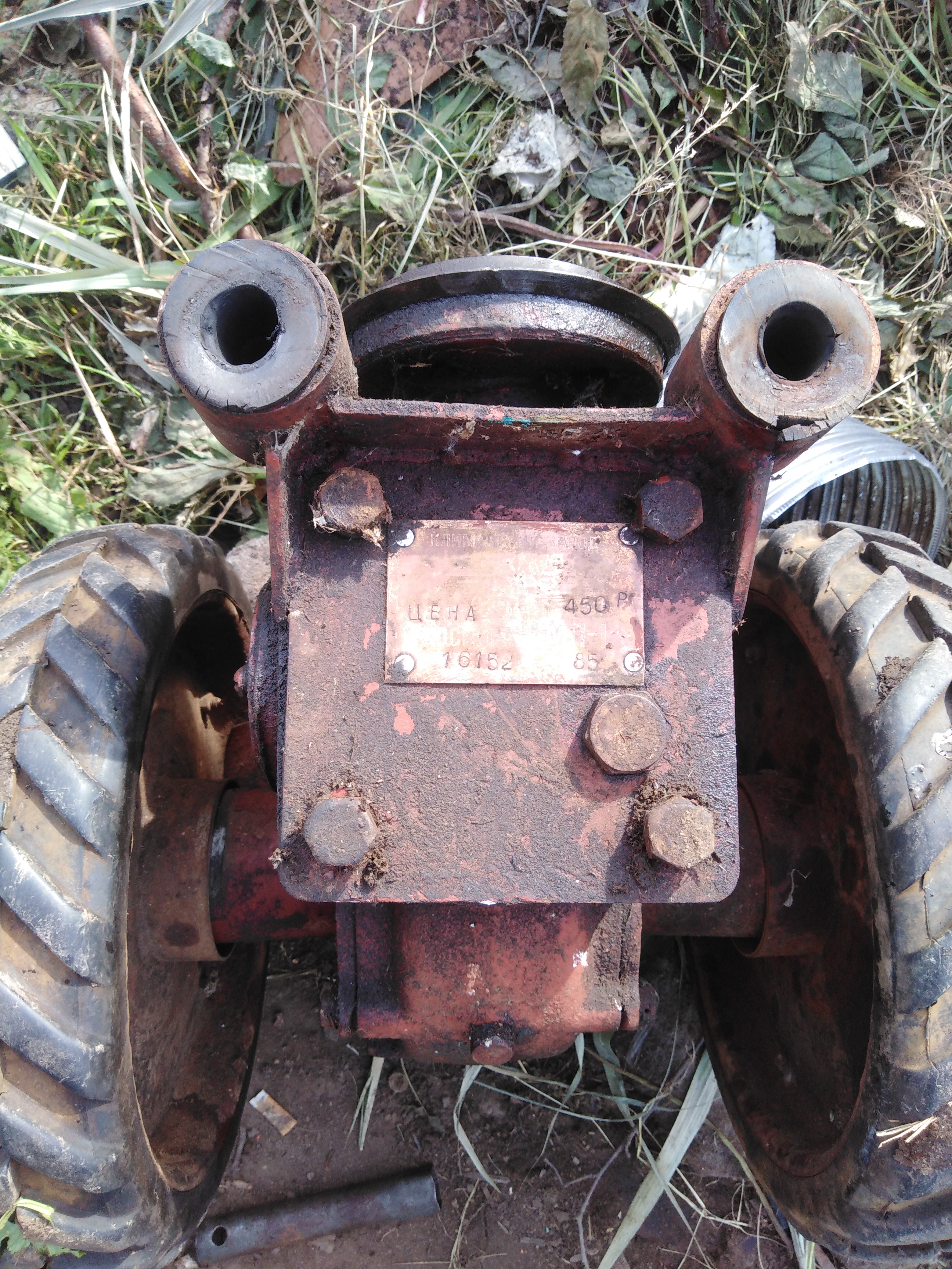

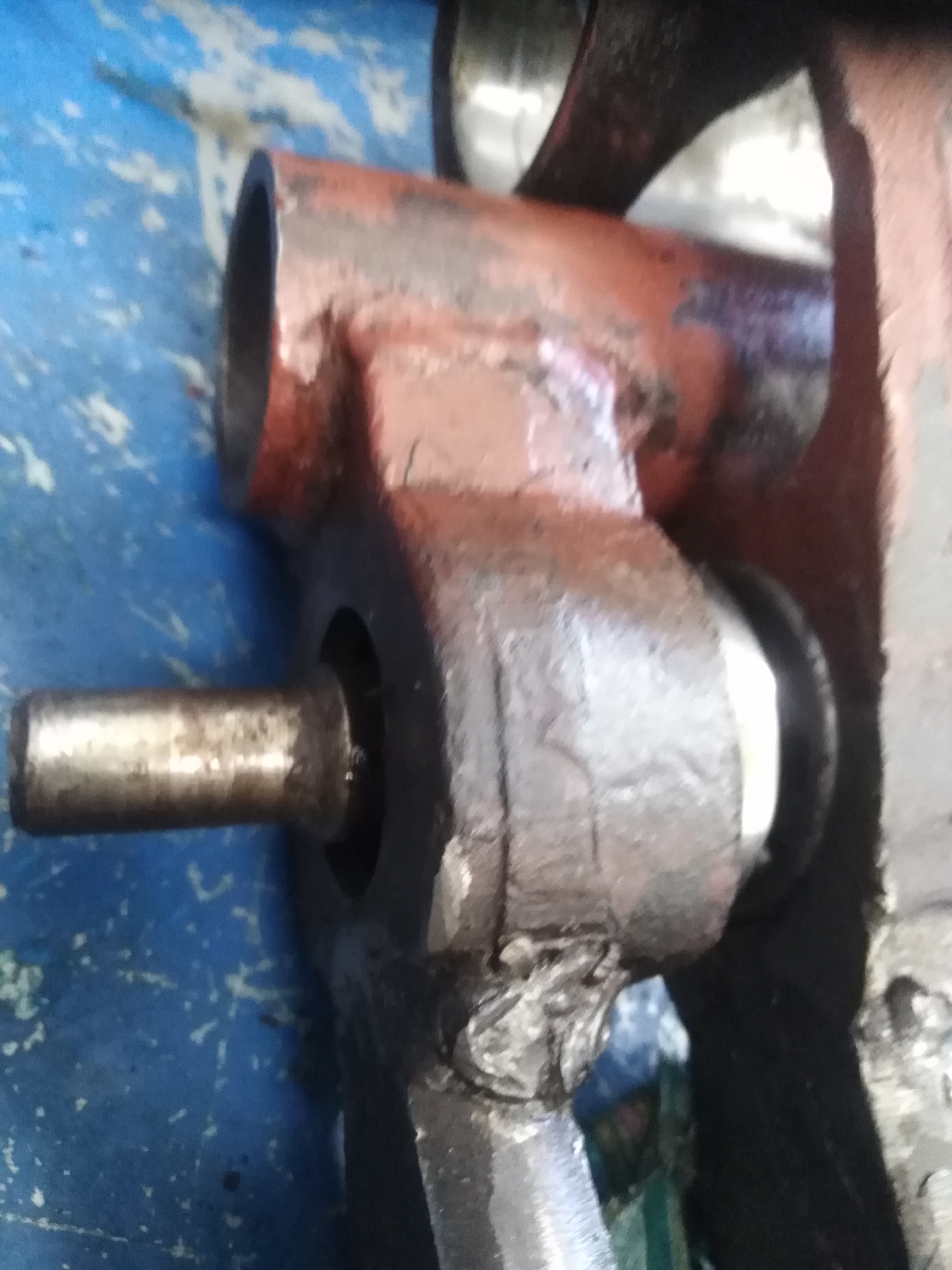

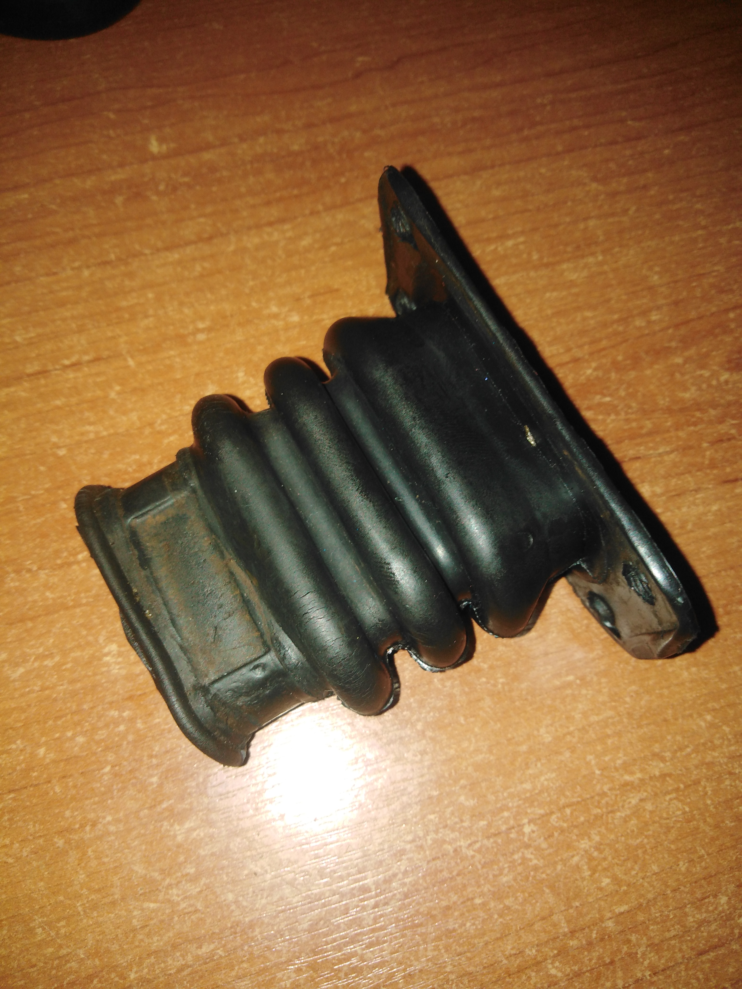

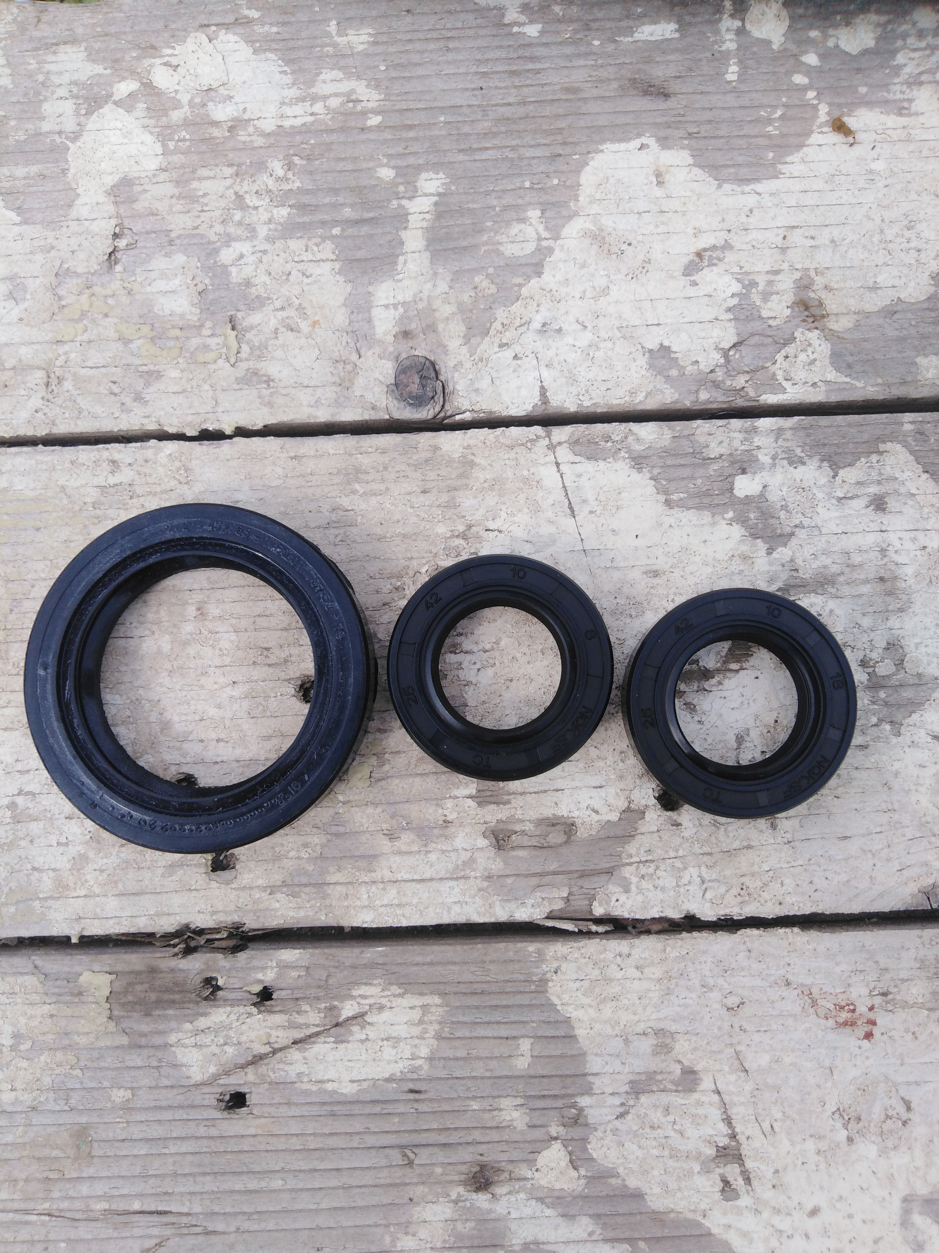

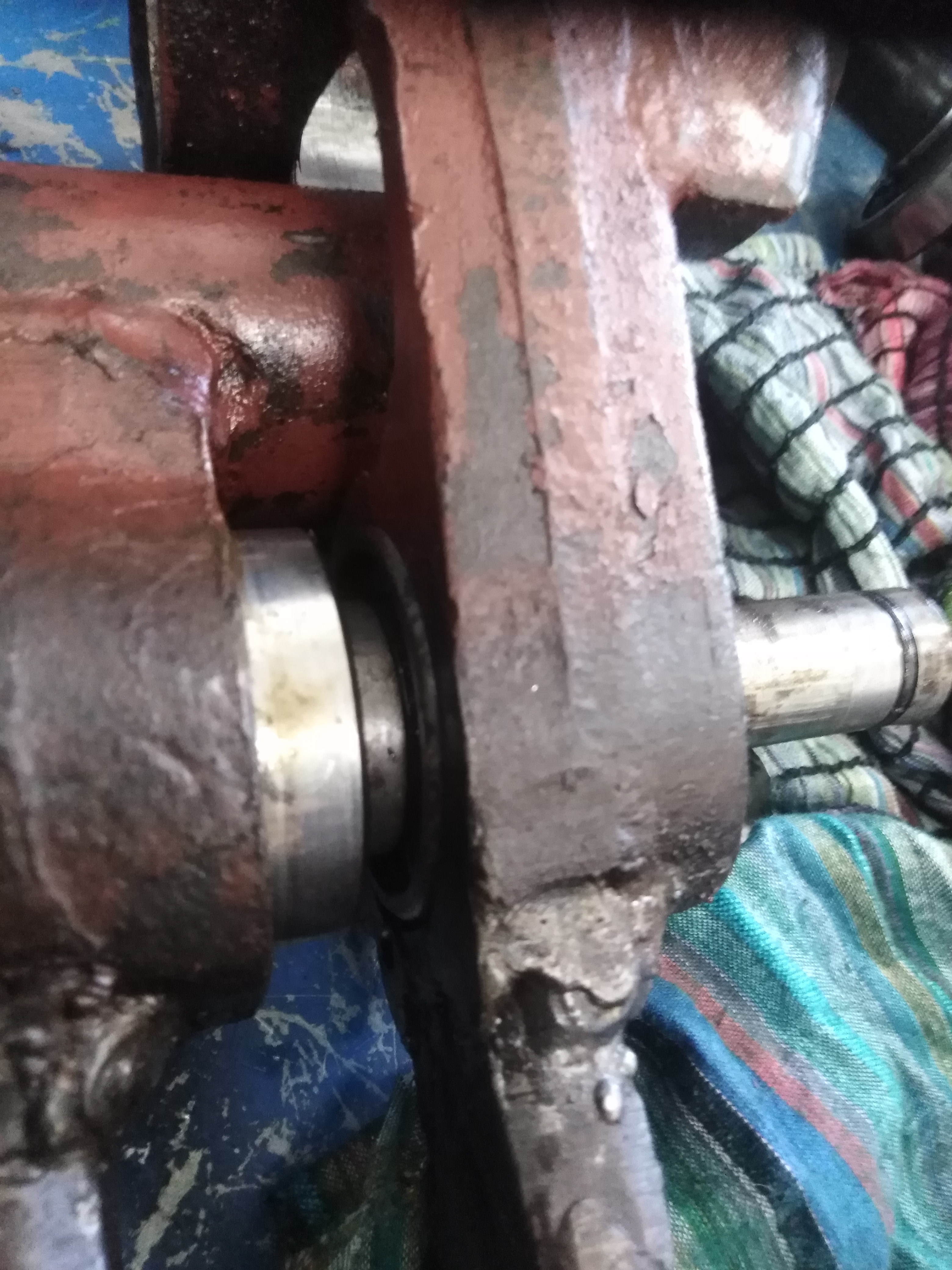

Подшипники в отличном состоянии ( не стал менять ). Сальники поменял - купить не проблема и стоят копейки. А вот резиновые пыльники в плачевном состоянии.
https://upforme.ru/uploads/000b/0b/c7/6567/t241376.jpg
https://upforme.ru/uploads/000b/0b/c7/6567/t500986.jpg
Долго искал но увы!!!
На глаза попался пыльник от раздатки нивы. Купил пару по 44 рубля. Небольшие доработки и всё встало как родное.
Всё собрал, залил масло. Подтёков нет и это хорошо!!!

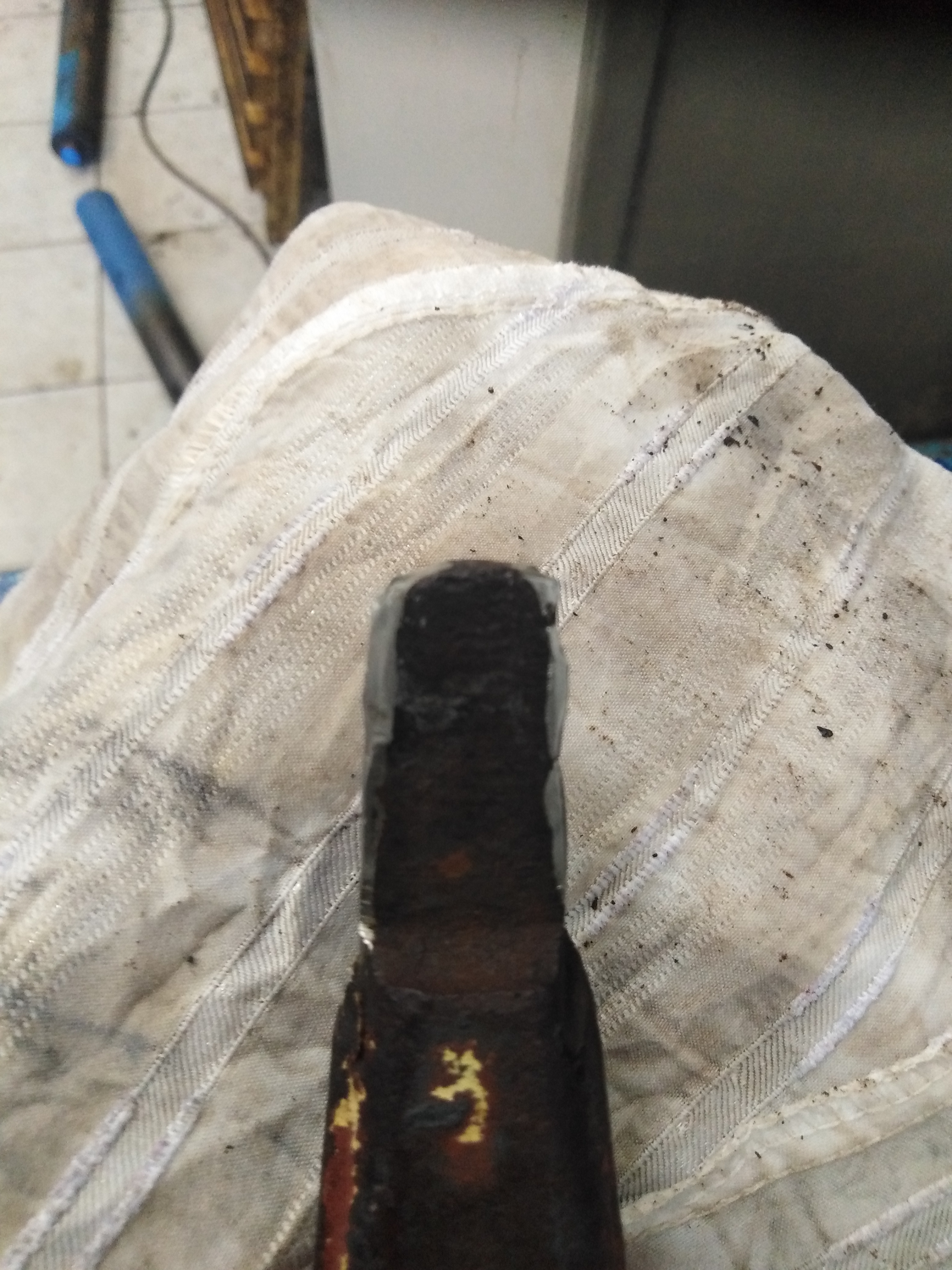

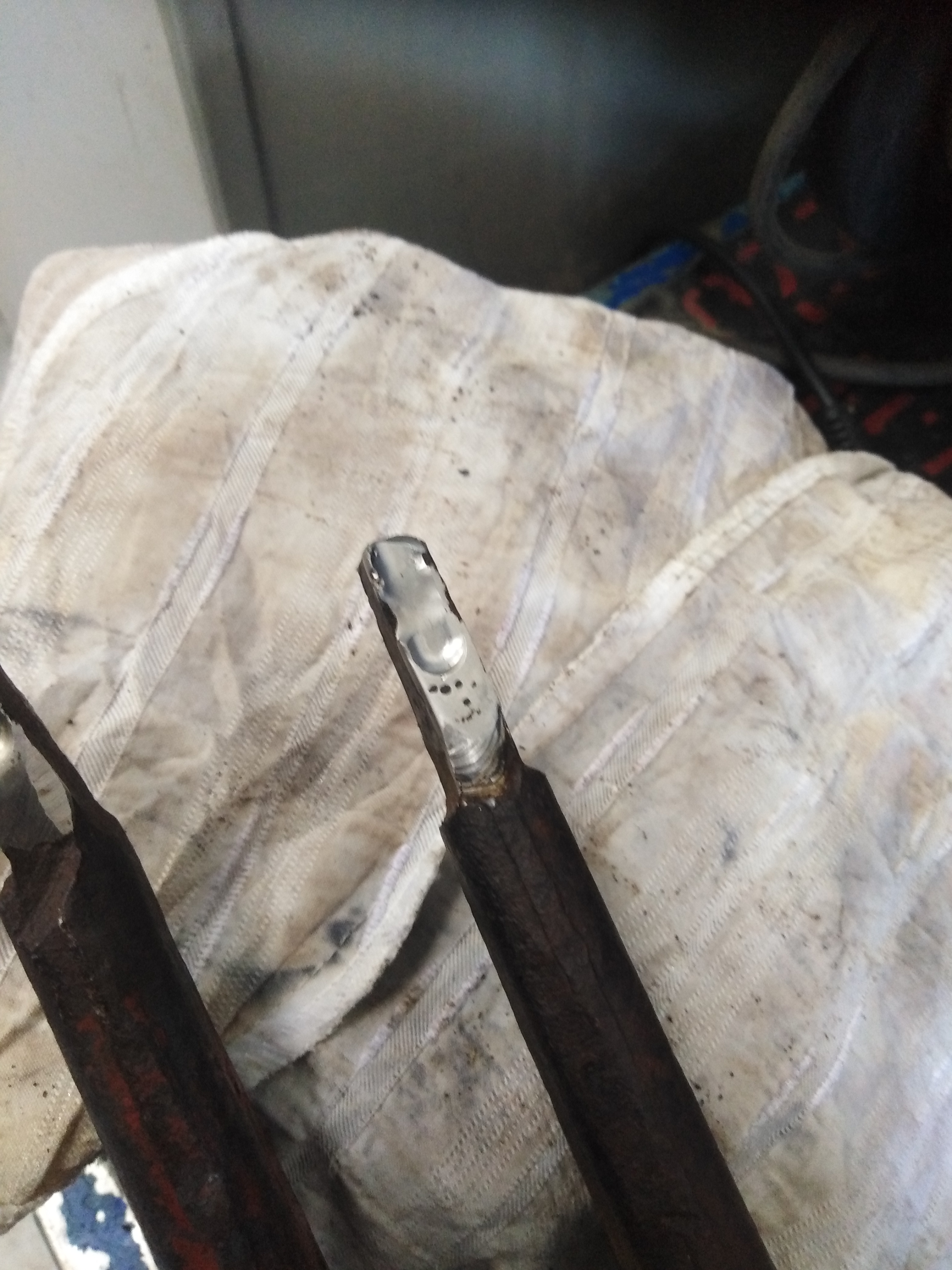

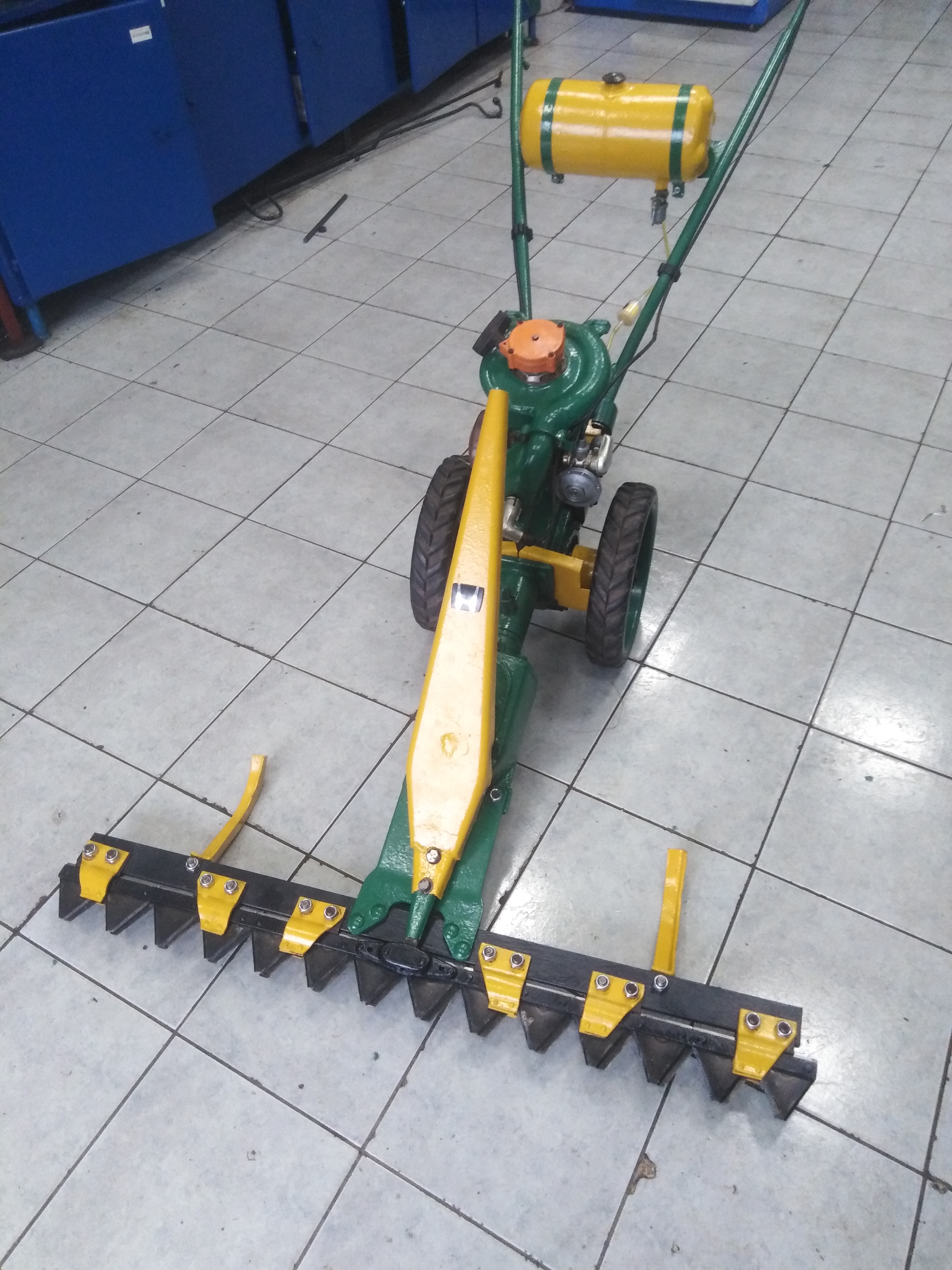

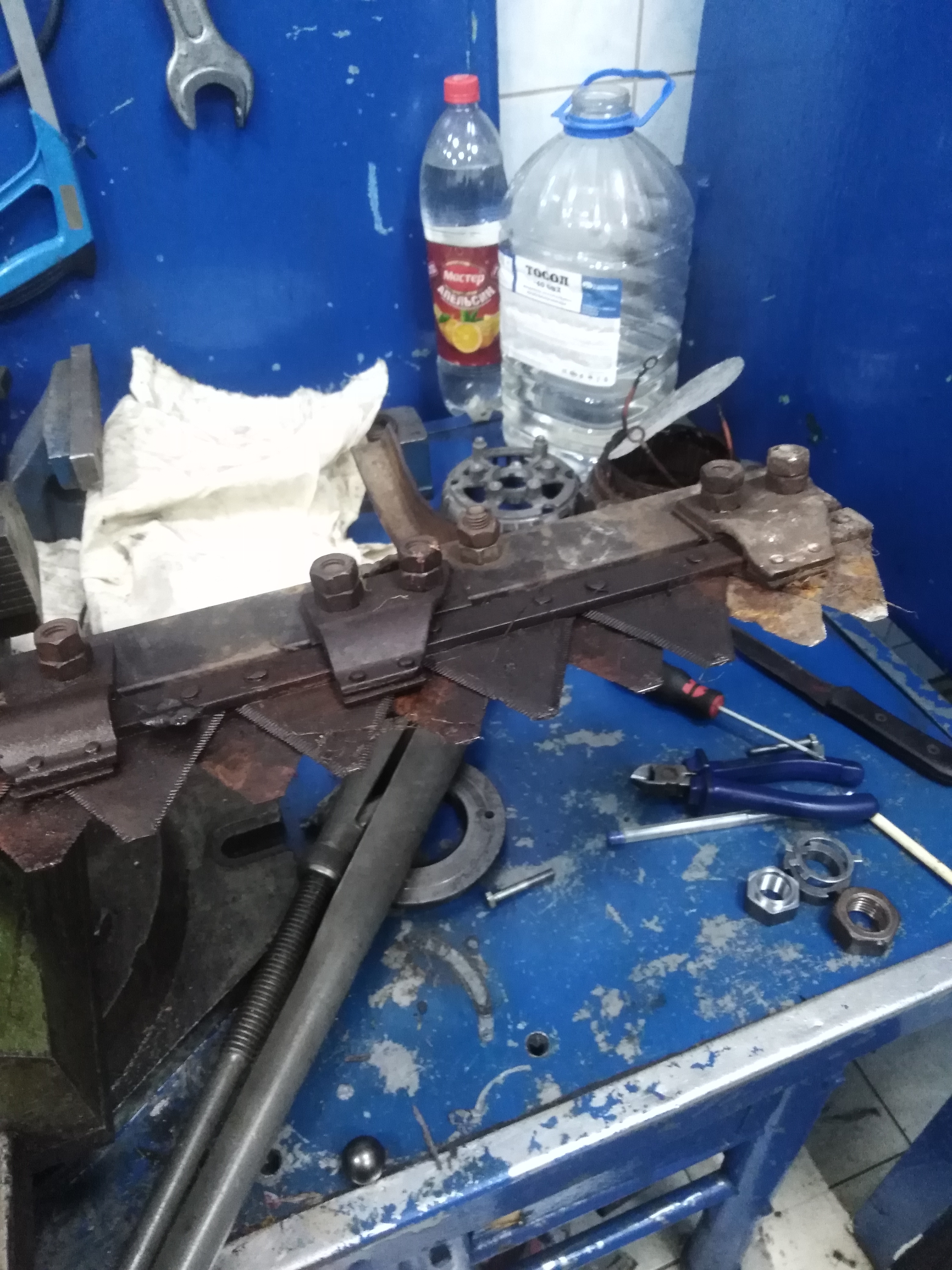

Сегменты решил заменить все. 27 штук по 22 рубля + клёпки на рублей 150.

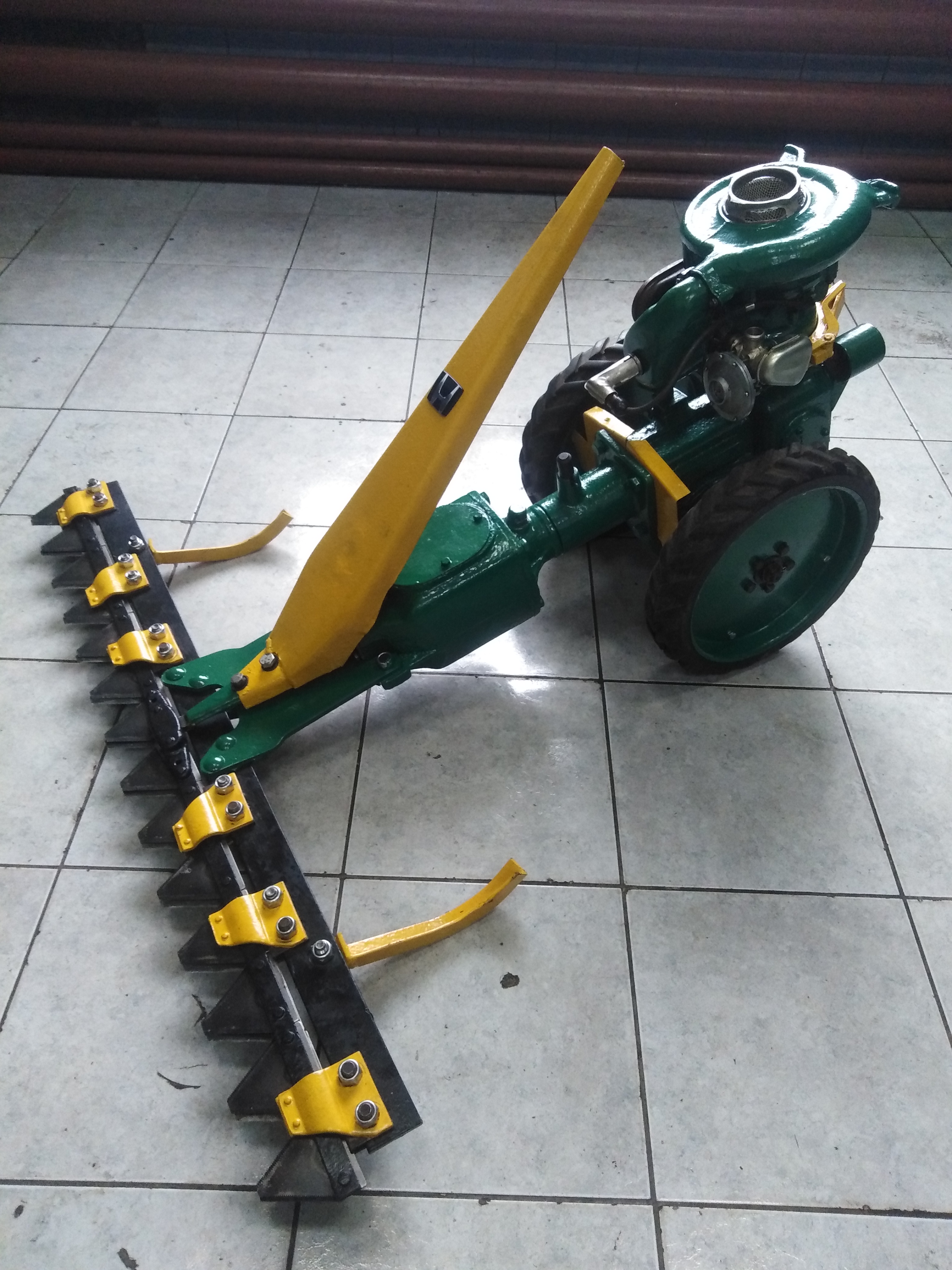

                      Теперь покраска!!!

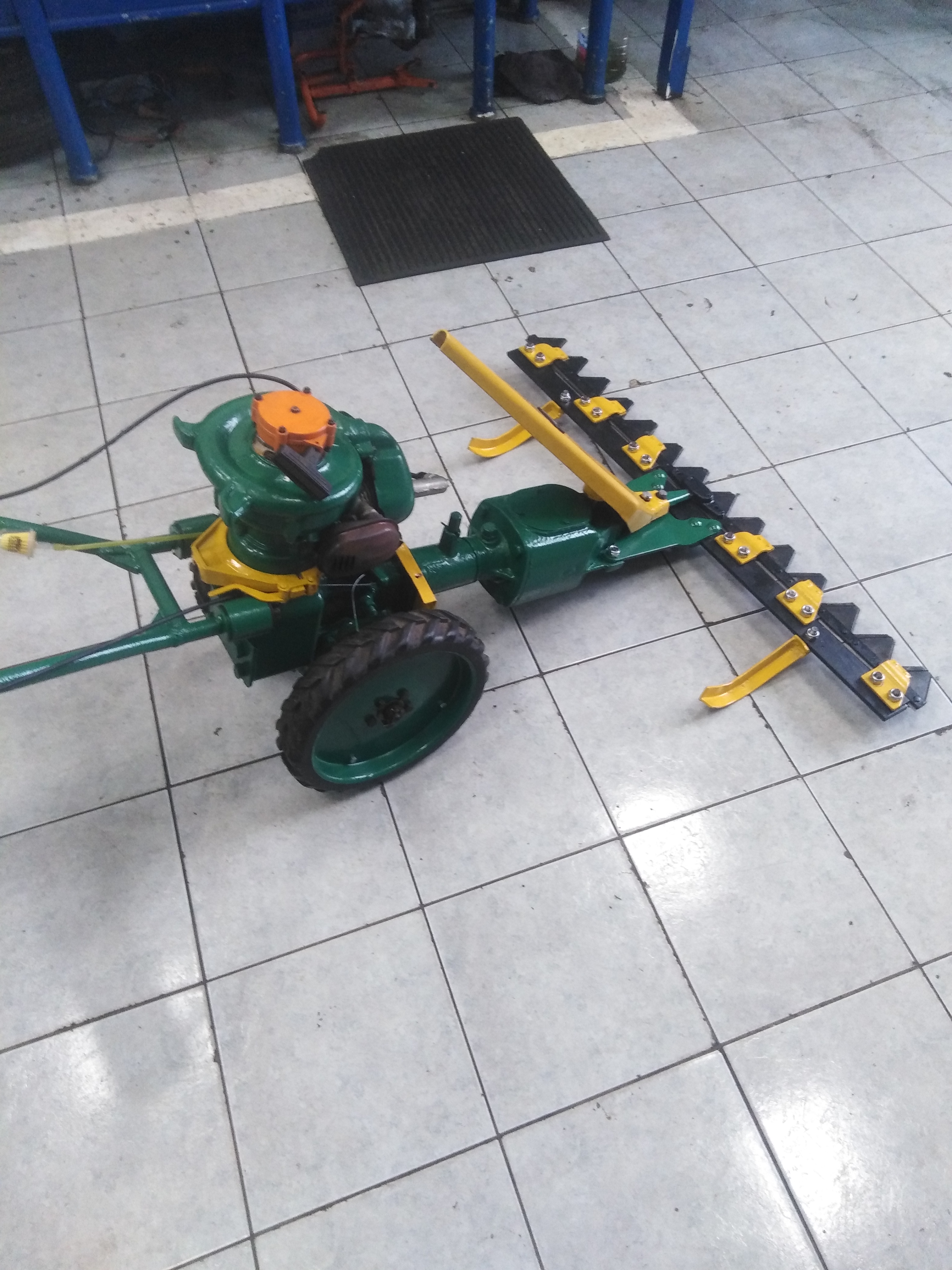

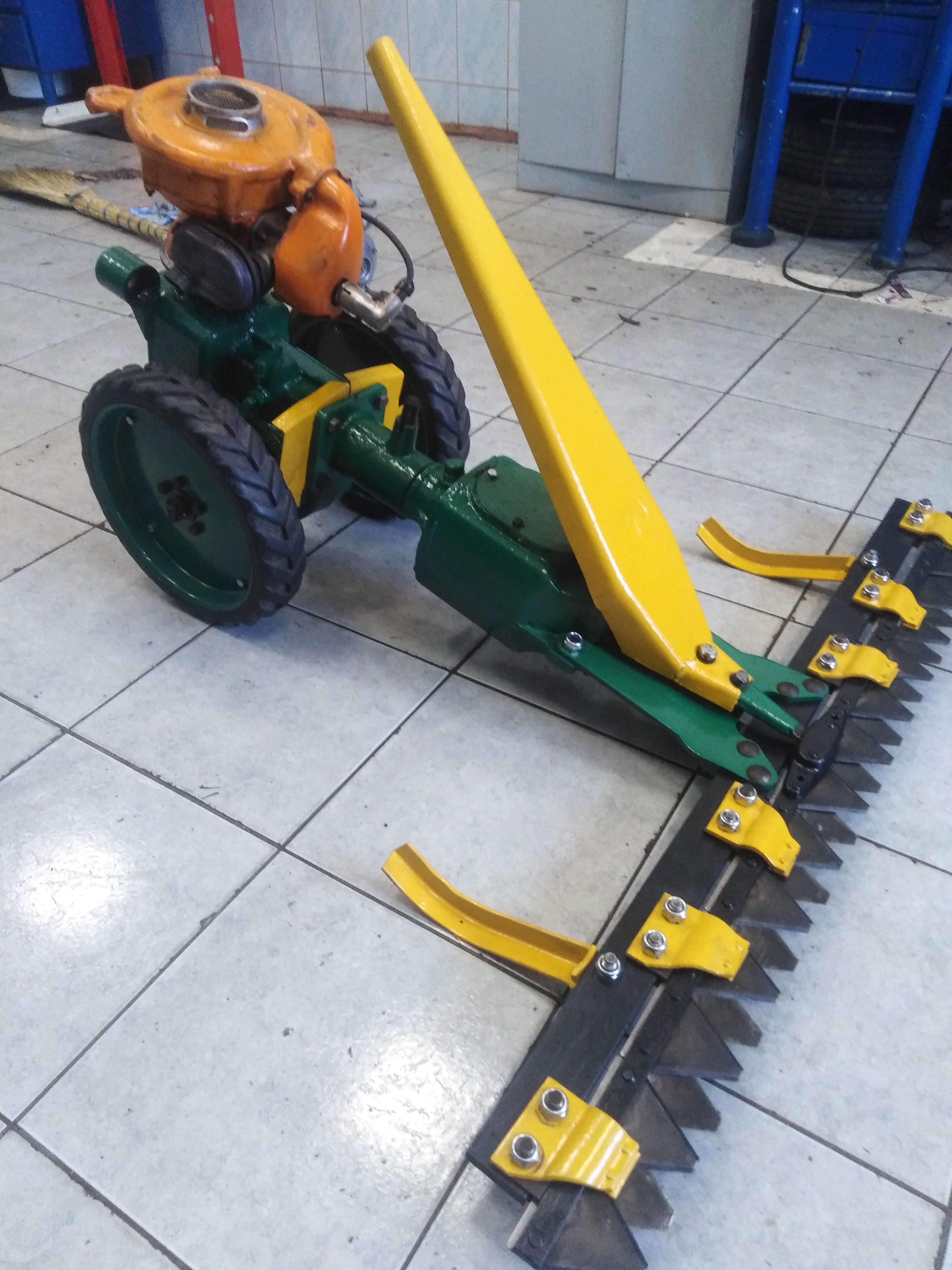

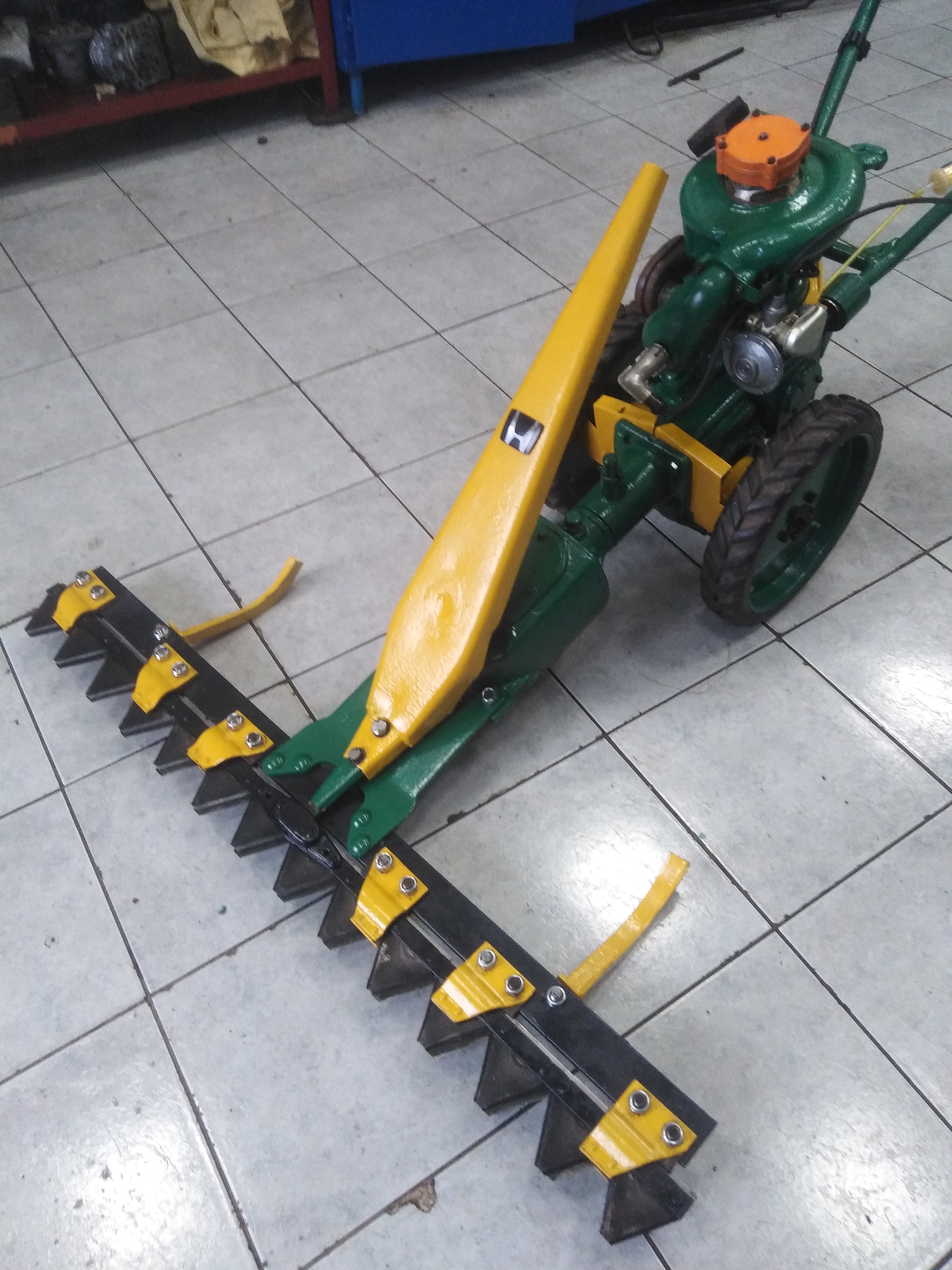

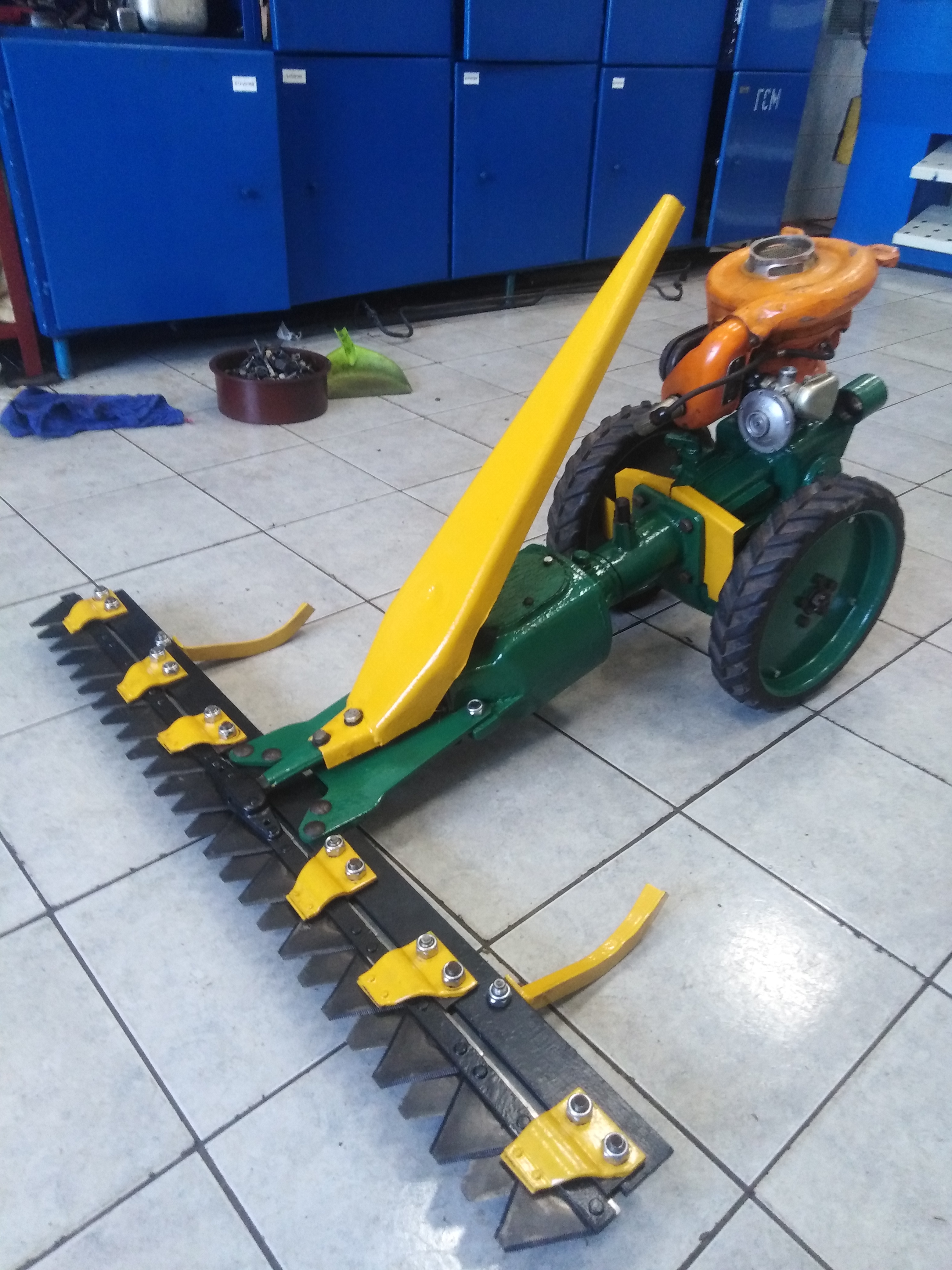

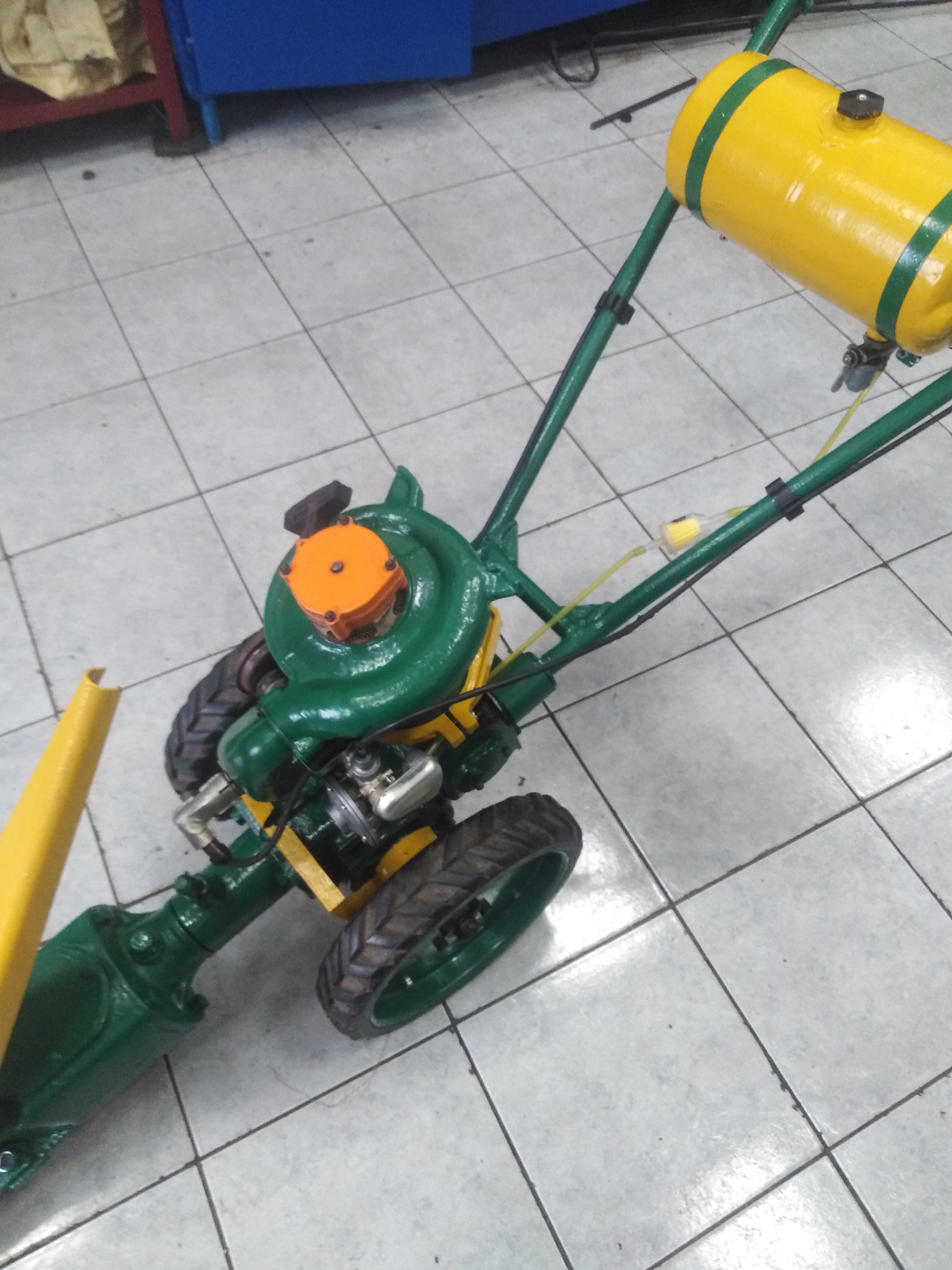

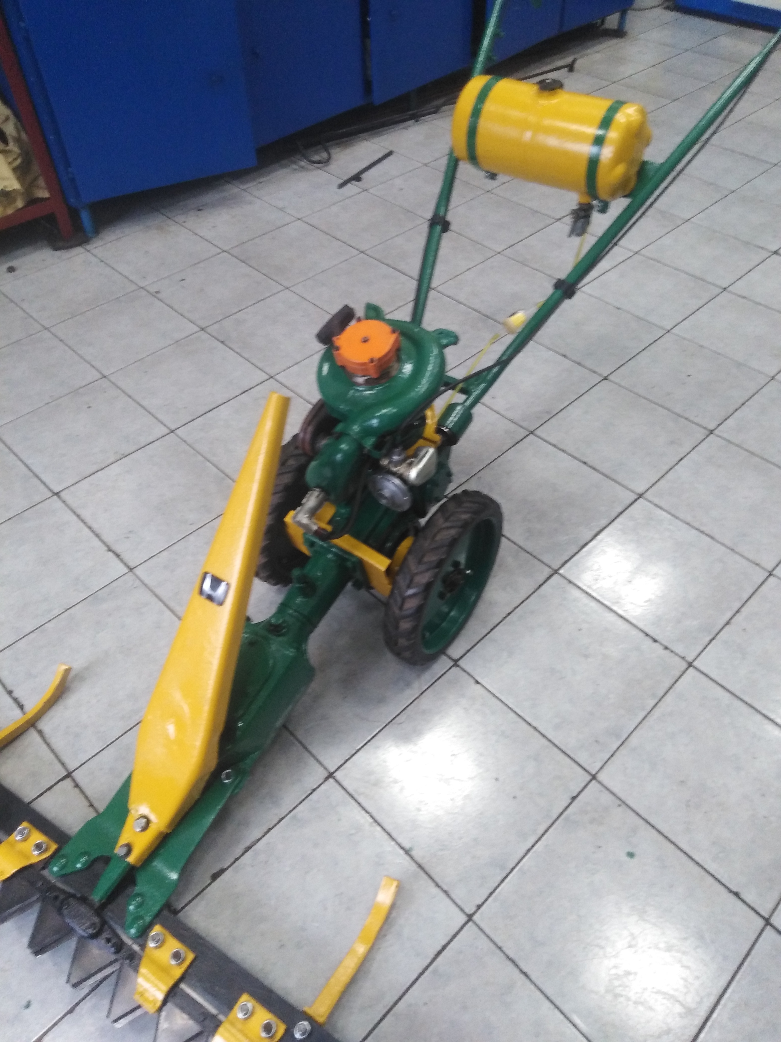

                                                                            Вот что получается!
    https://upforme.ru/uploads/000b/0b/c7/6567/t805108.jpg
https://upforme.ru/uploads/000b/0b/c7/6567/t658754.jpg

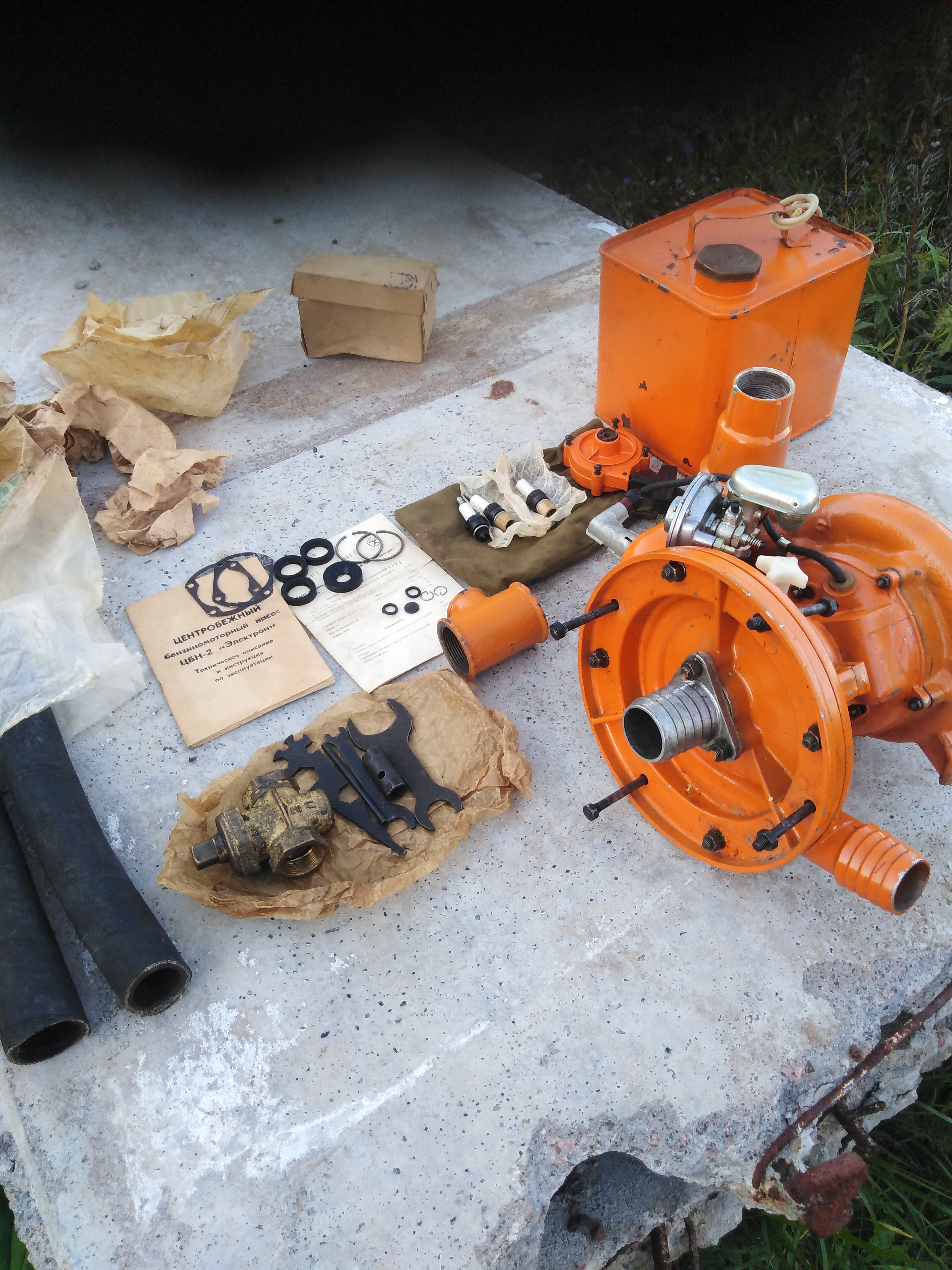

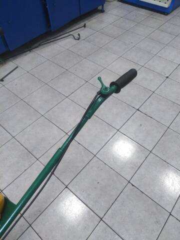

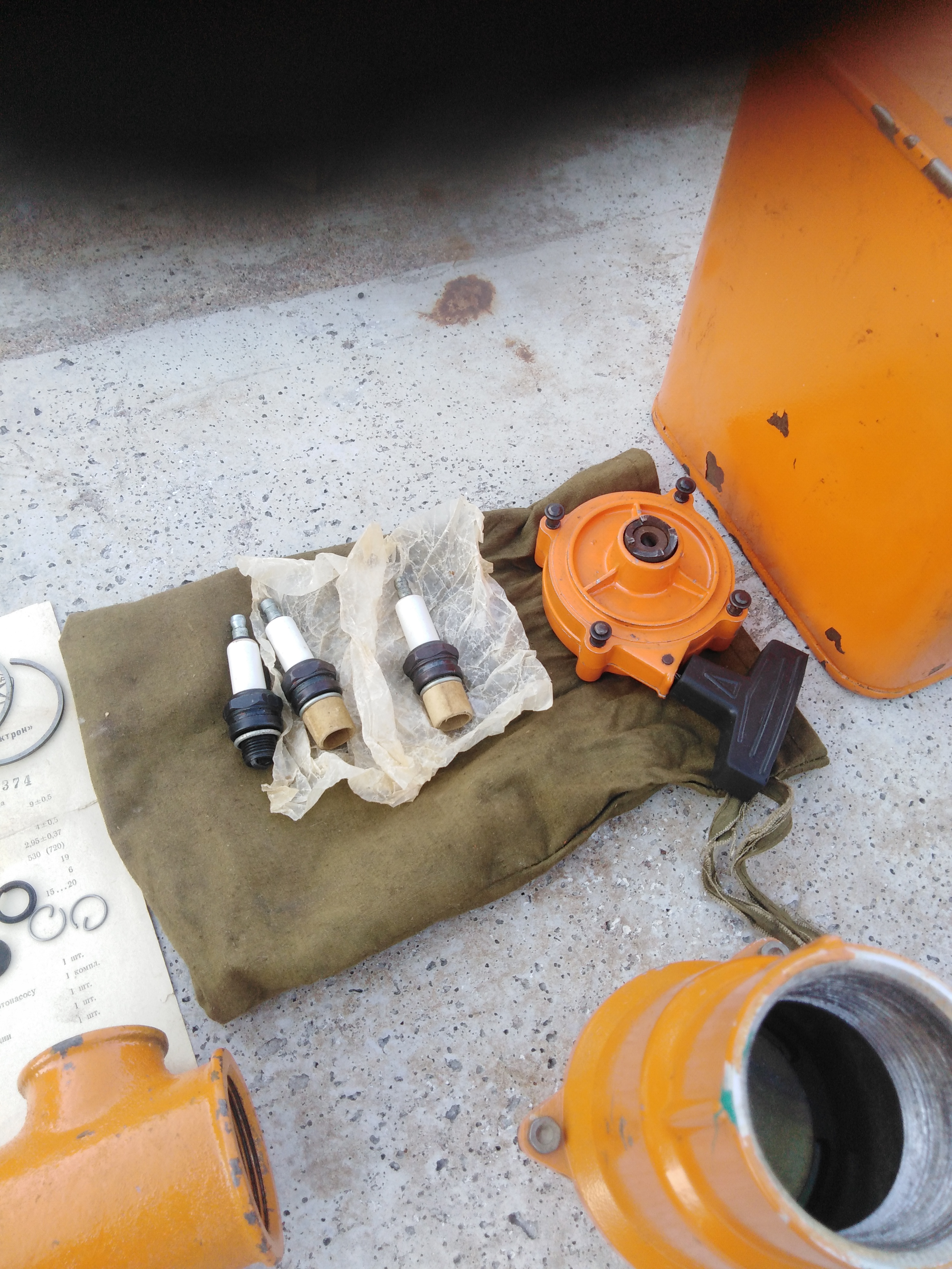

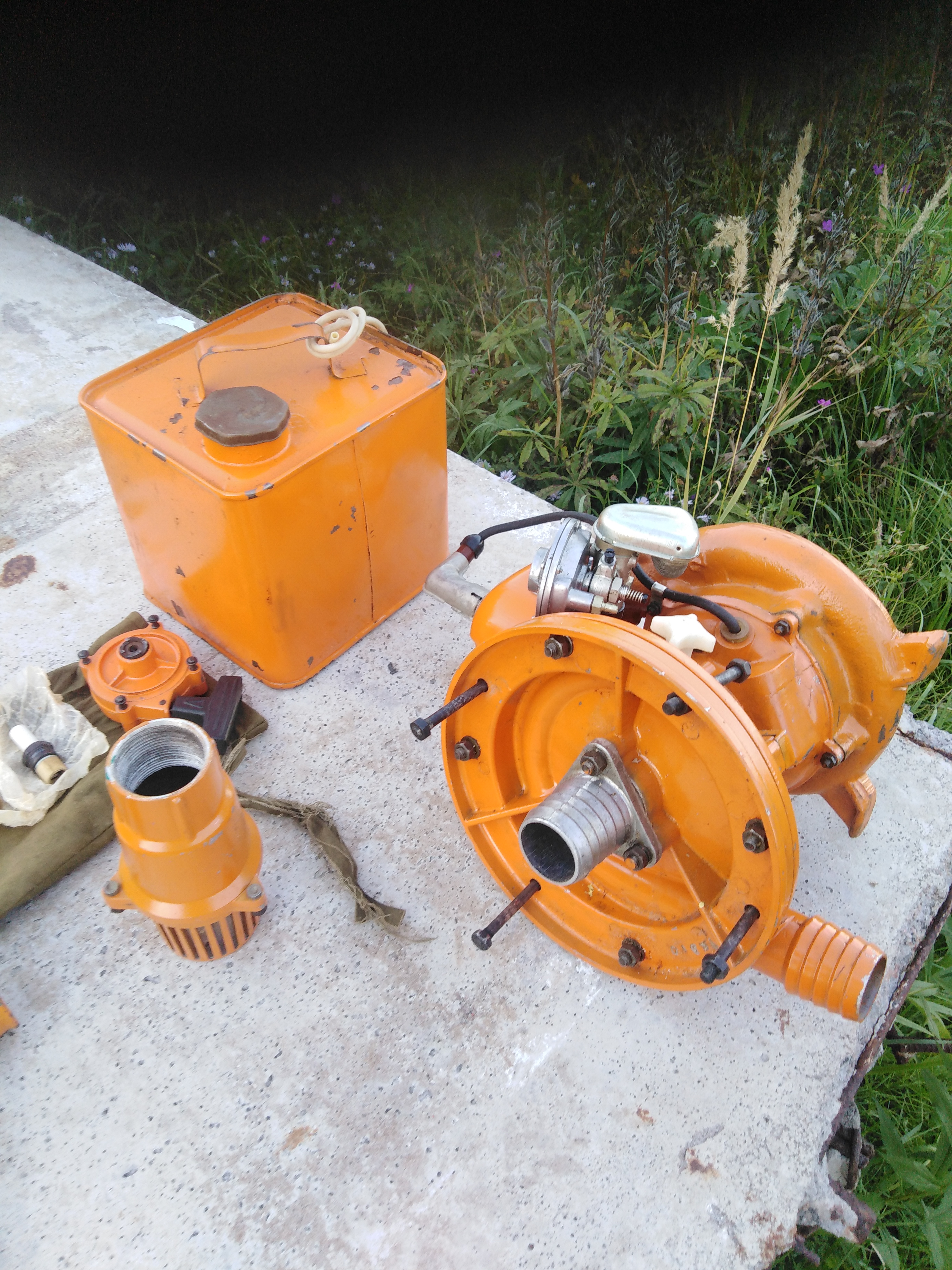

Решил подготовить двигатель для косилки но тут на авито попалось это чудо техники за 1500 рублей.
https://upforme.ru/uploads/000b/0b/c7/6567/t380109.jpg
https://upforme.ru/uploads/000b/0b/c7/6567/t165297.jpg
https://upforme.ru/uploads/000b/0b/c7/6567/t569675.jpg
https://upforme.ru/uploads/000b/0b/c7/6567/t295171.jpg
Продавец говорил что не разу не заводилась. Аппарат 88 года. Сальникам конечно хана.

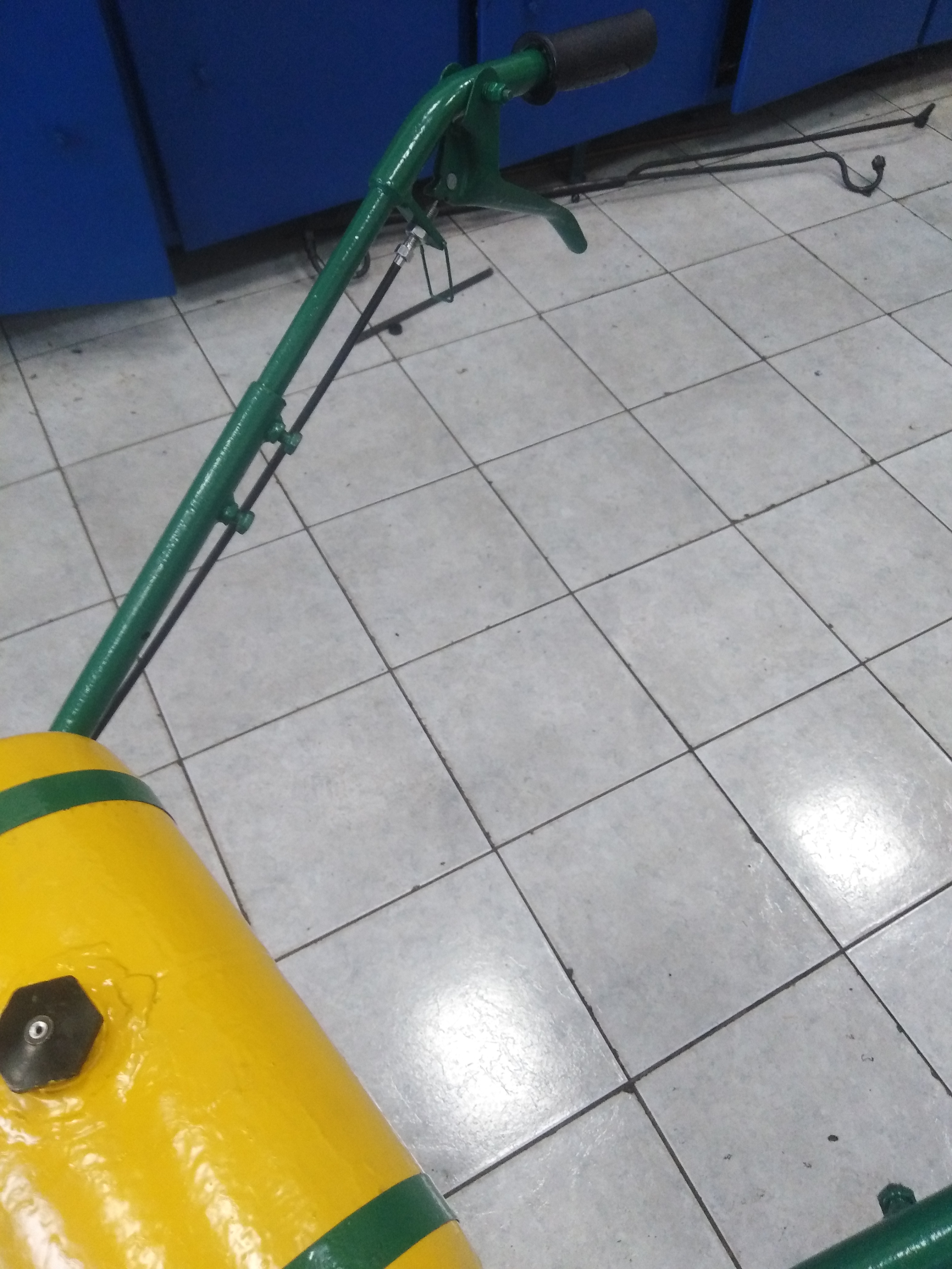

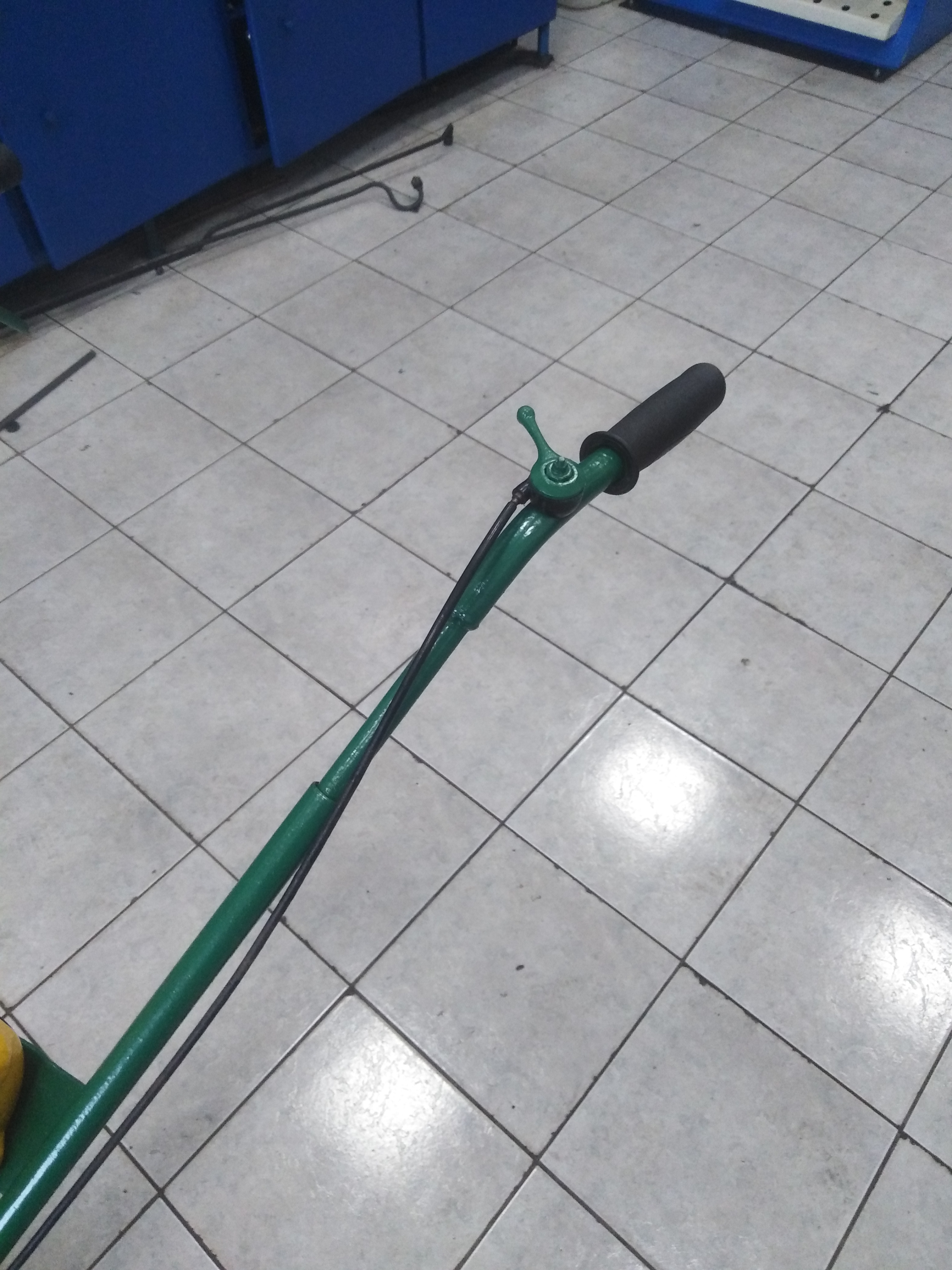

Заменил сальники и спаял новое зажигание. Работает как часики. Я доволен.

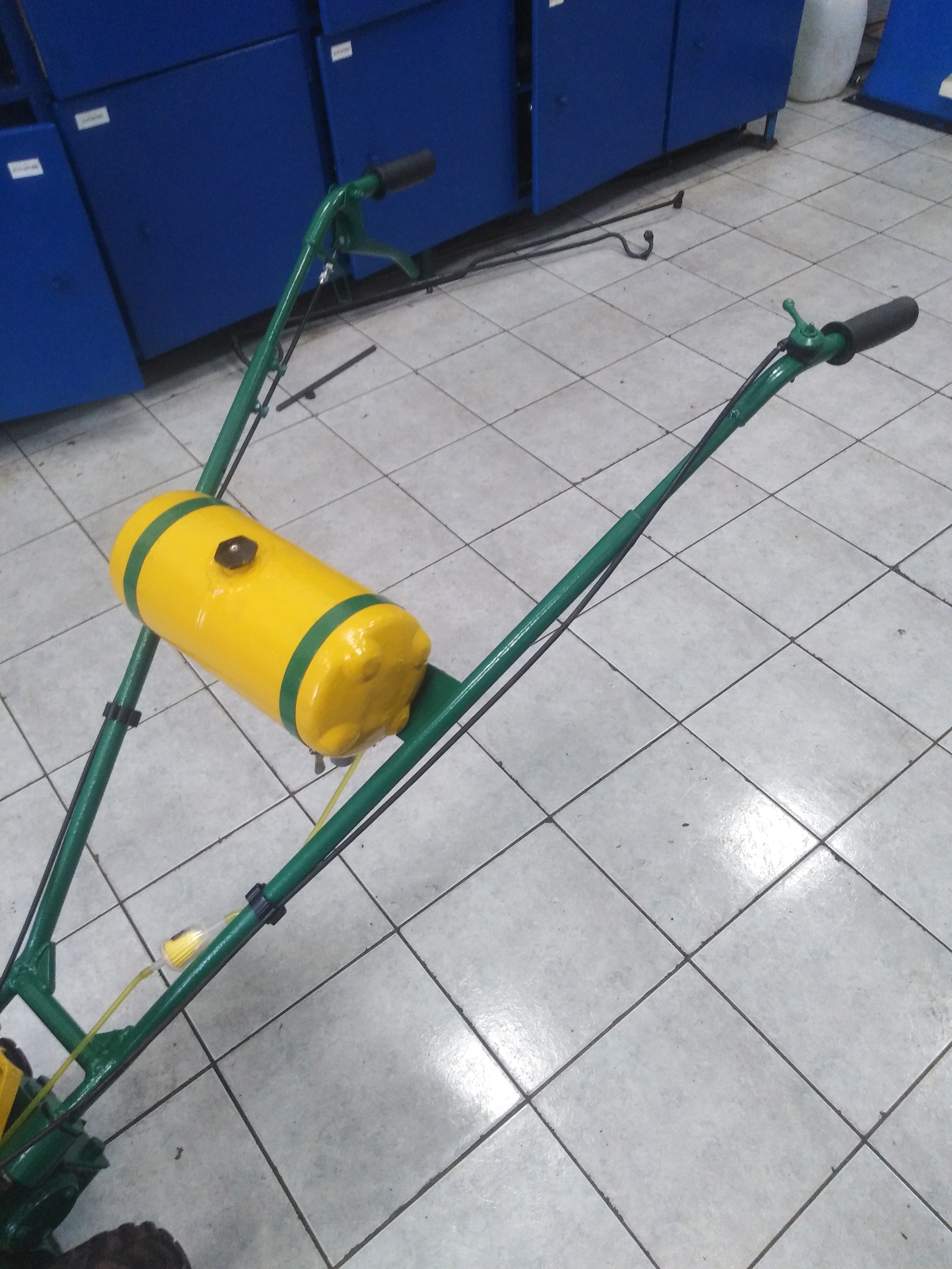

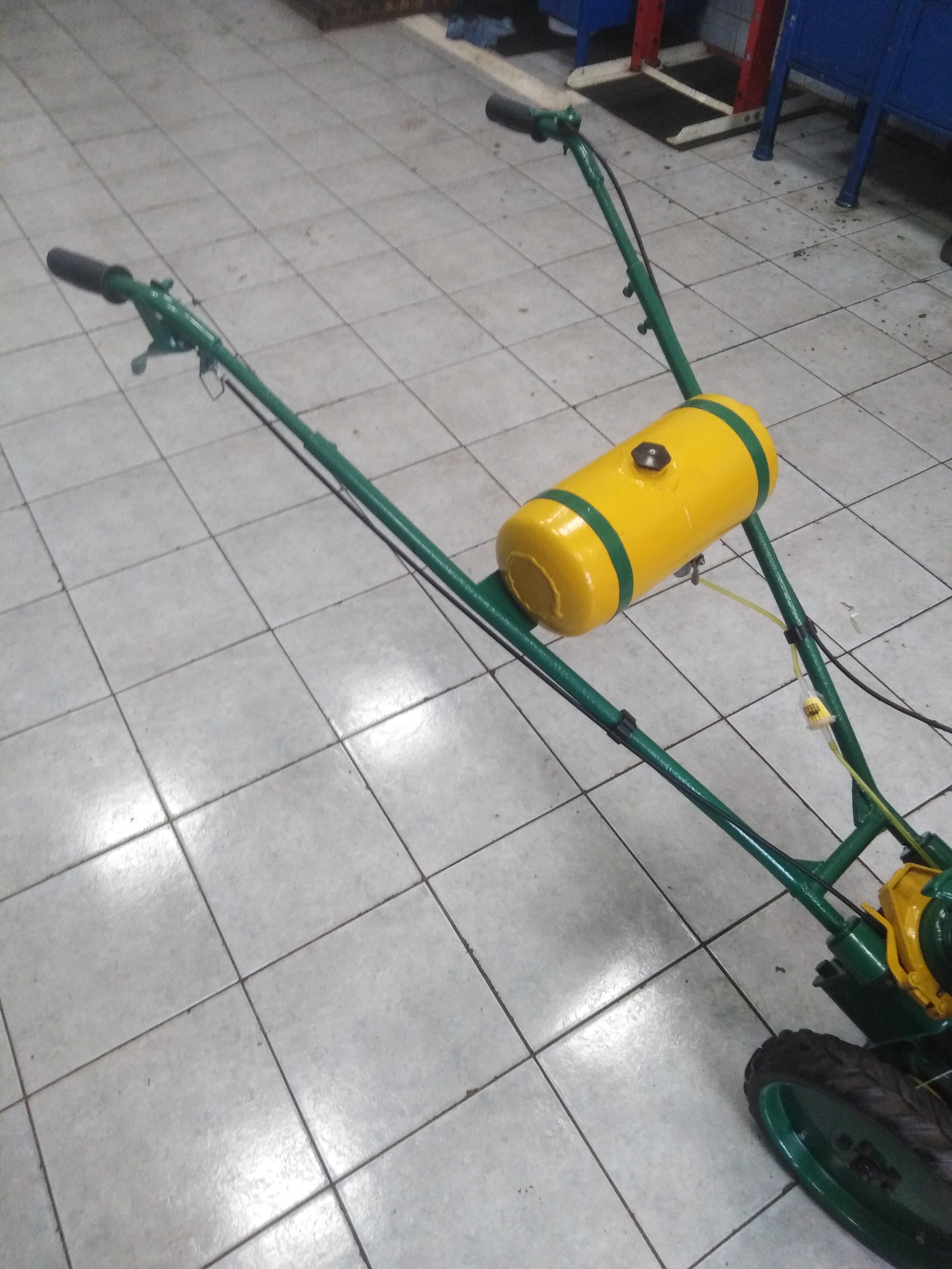

Осталось ручки отреставрировать ну и бак изготовить (думаю из огнетушителя).
https://upforme.ru/uploads/000b/0b/c7/6567/t274536.jpg

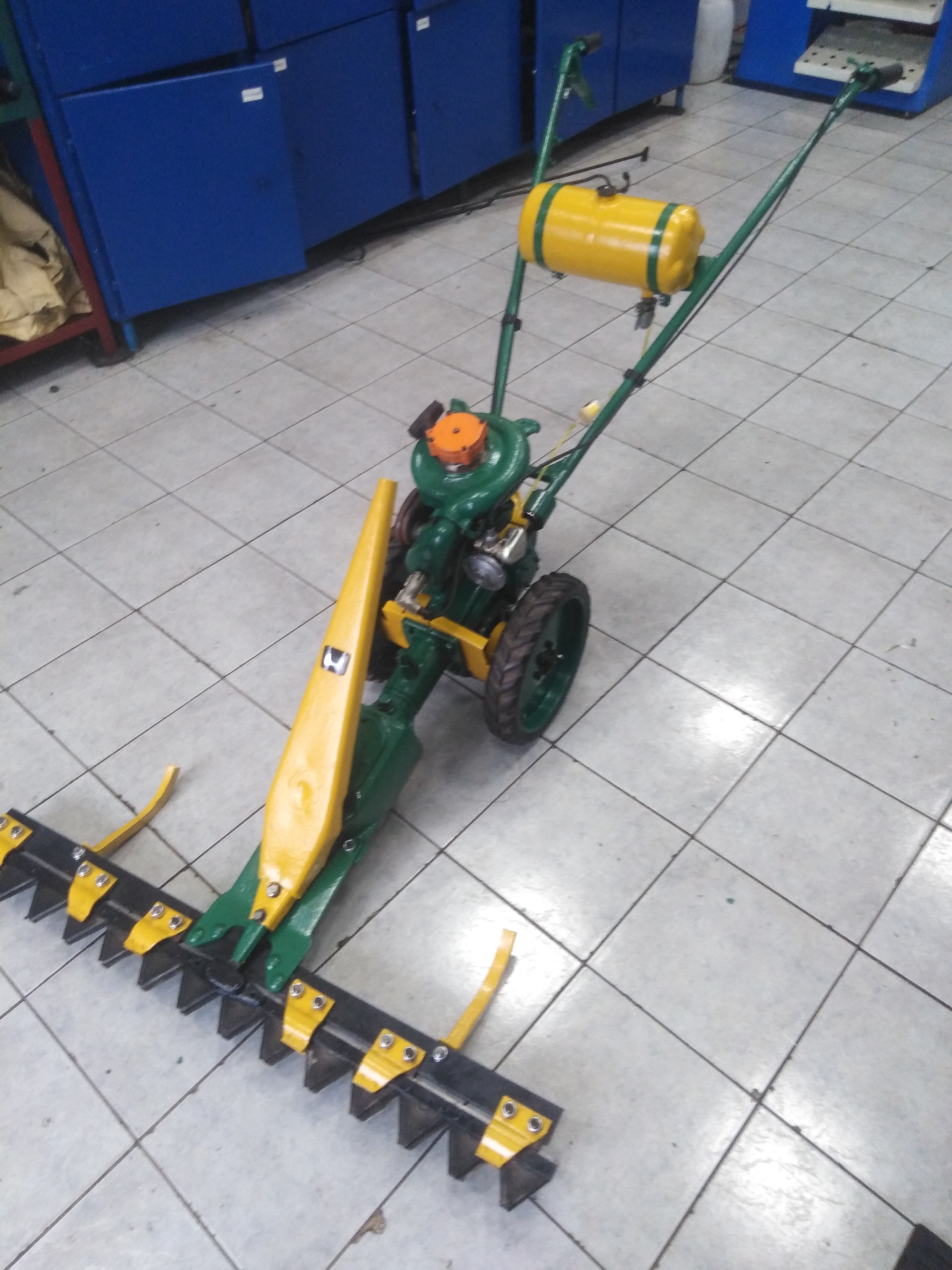

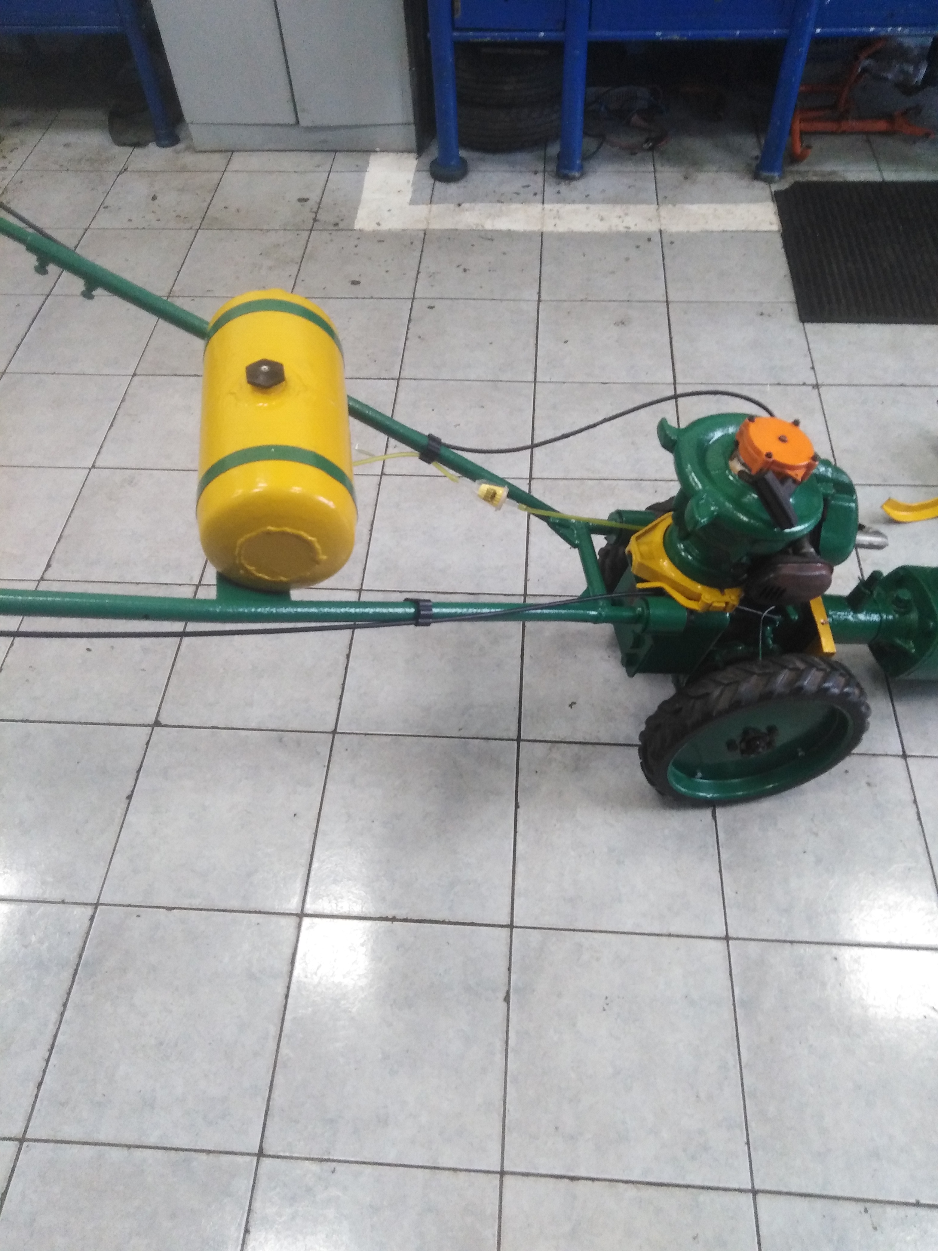

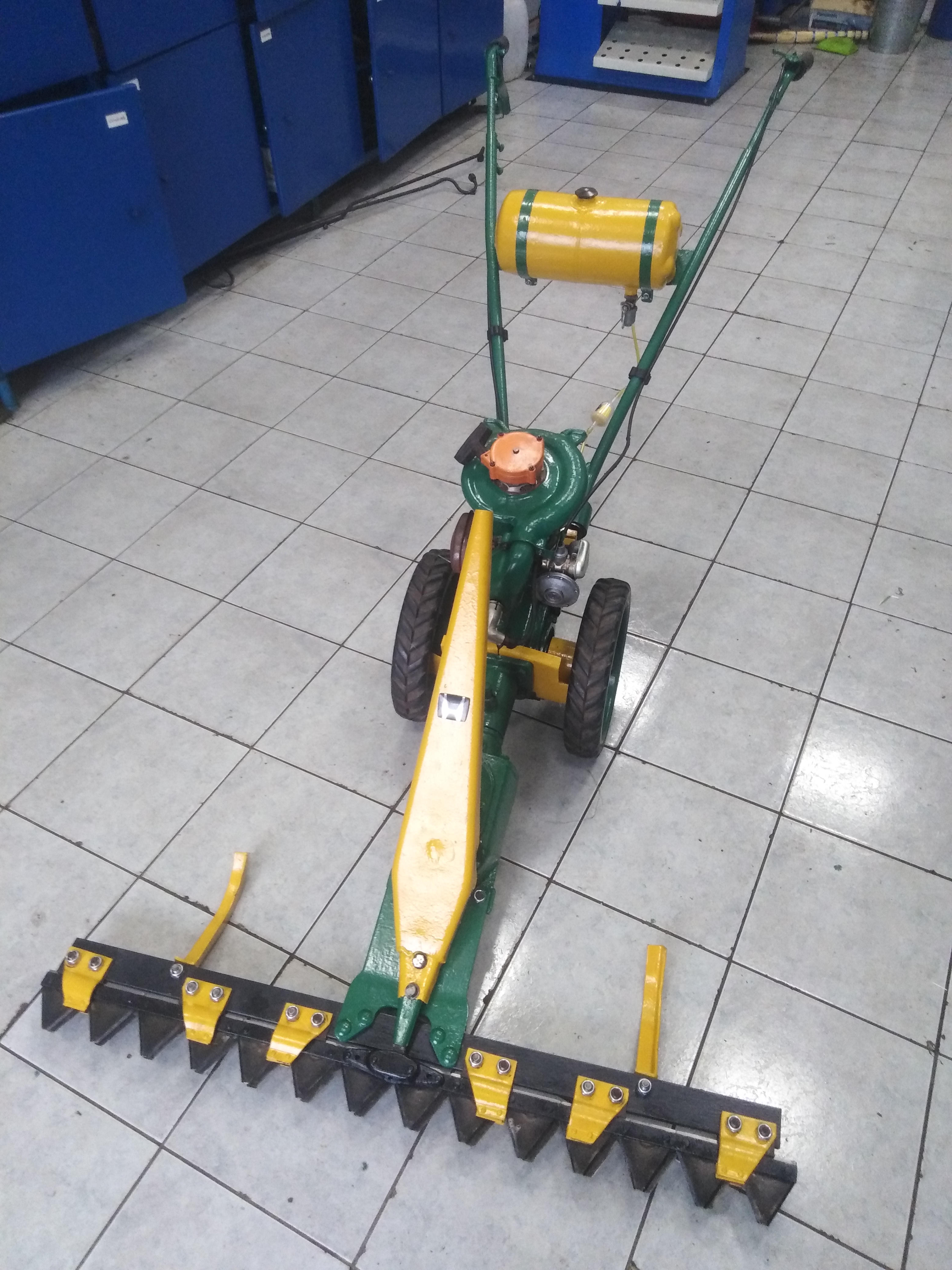

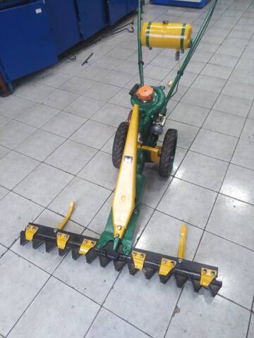

Ну вот конечный результат.
https://upforme.ru/uploads/000b/0b/c7/6567/t218350.jpg
https://upforme.ru/uploads/000b/0b/c7/6567/t486091.jpg
https://upforme.ru/uploads/000b/0b/c7/6567/t942048.jpg
