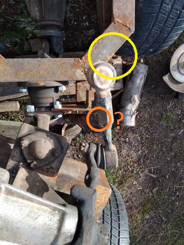

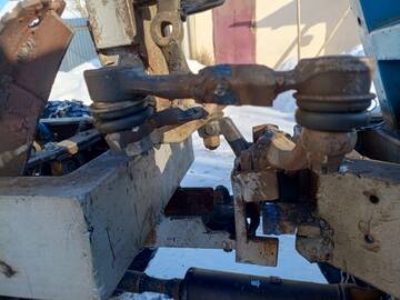

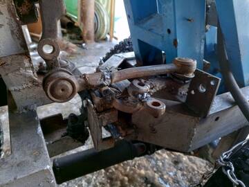

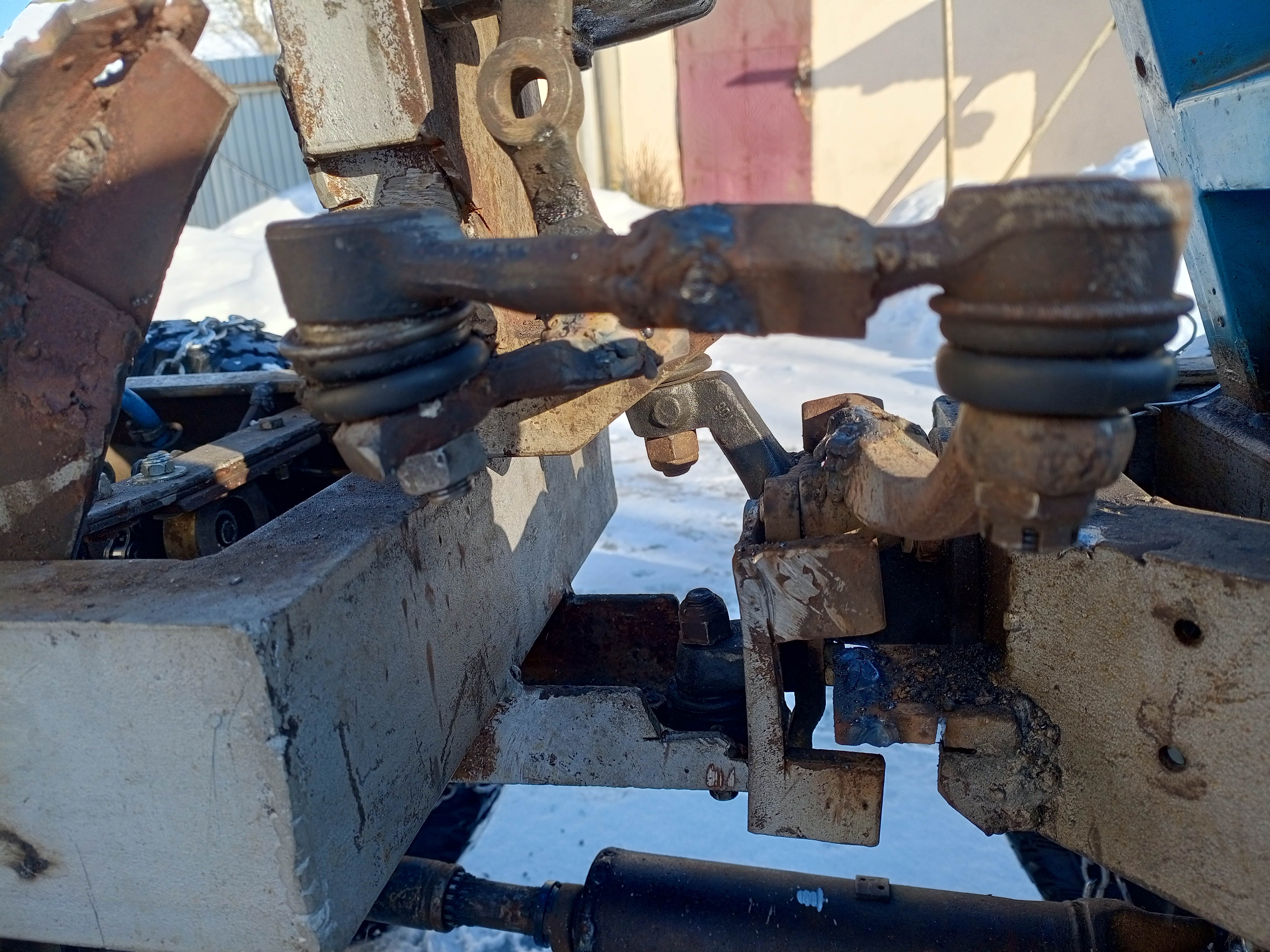

ВСЕМ ПРИВЕТ!!!! Требуется помощь---- поменял кулак и решил сделать поворотный механизм т.к. старый постоянно гнул рулевую сошку.   Сделал как на фото   но он не хочет поворачивать. Клина не видно но и не поворачивает  становится в стопор.  :canthearyou:

101
А в чём суть переделки?
102
mihalych
Точка приложения силы  сильно смещена назад и результирующая  нагрузка складывается еще и с боковой, может поэтому  рулем   не повернуть (или очень тяжело), в идеале точка должна быть на центре оси поворота. Но тогда рулевую колонку надо вперед относить еще, чтобы тяга продольная могла работать.

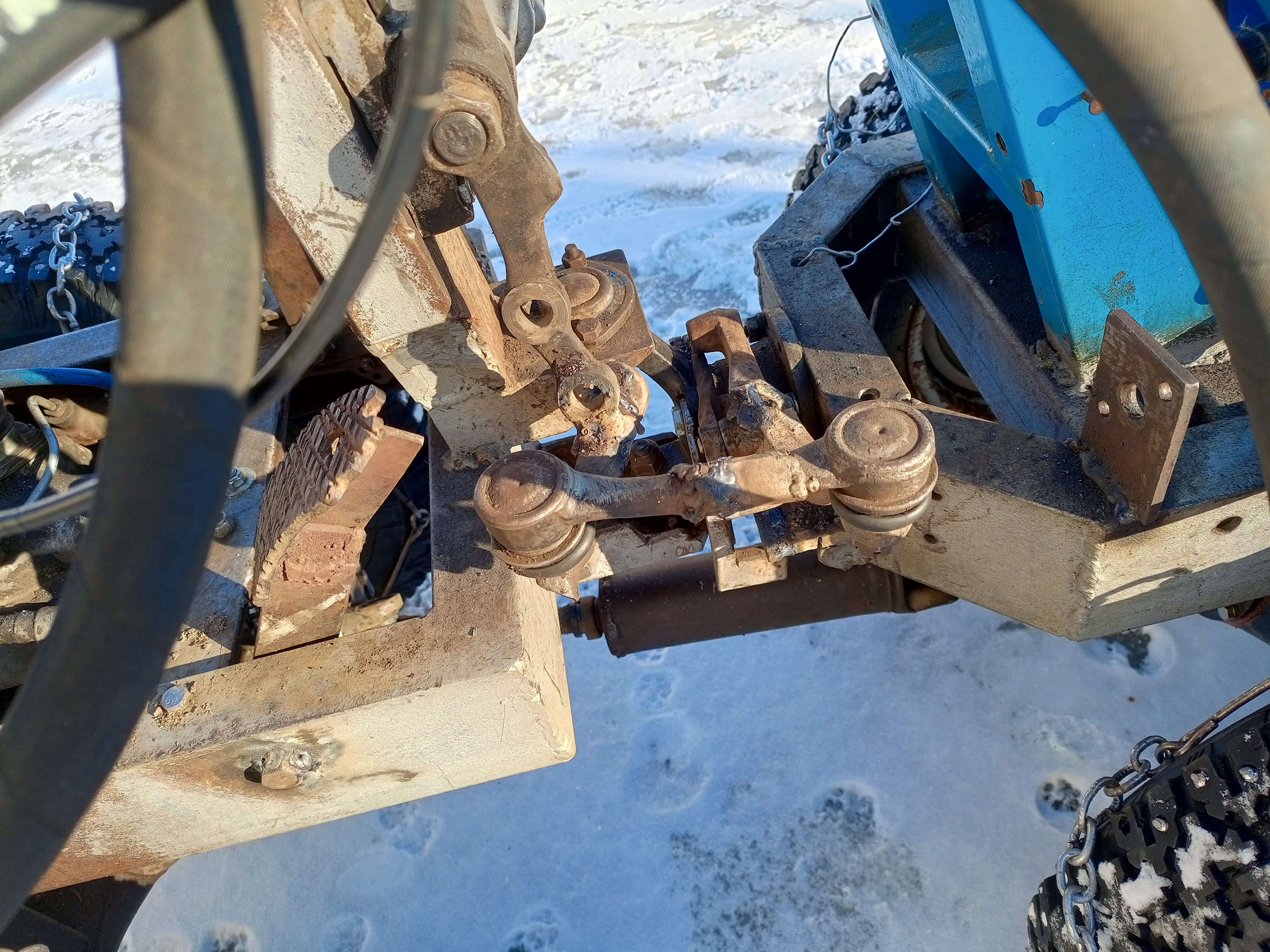

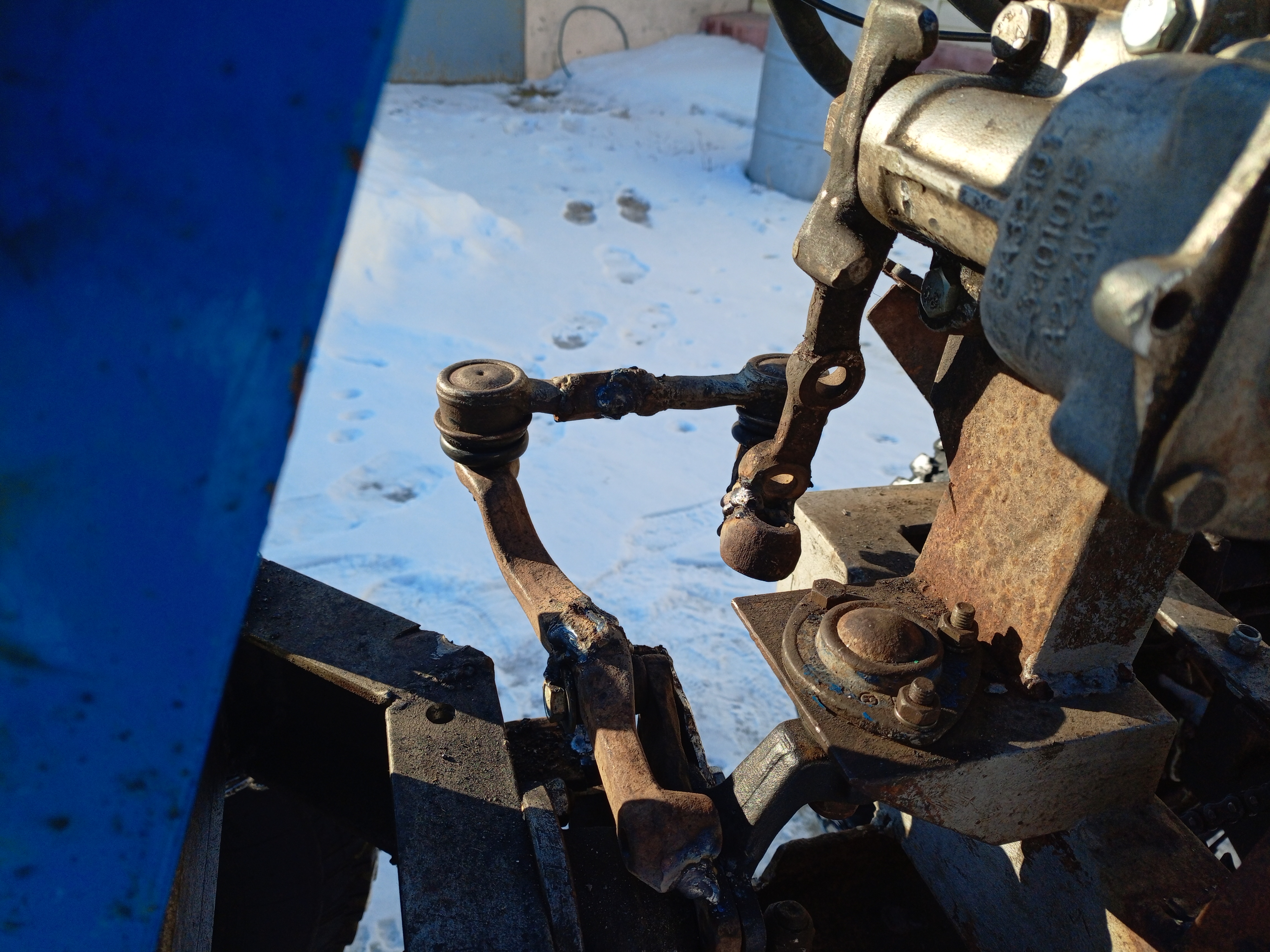

ВСЕМ ПРИВЕТ!!!!! Было  как на фото.  Сломался узел перелома. Когда менял кулак на нем была планка для крепежа суппорта я решил ее оставить и нашел себе приключений..... Так как было механизм работал с 2022г но его все время изгибало от нагрузок. Когда ковш груженный мотает. Думал умощнить его за счет поворотного рычага с кулака . Пока не получается   :canthearyou: https://upforme.ru/uploads/000b/0b/c7/4279/t916909.jpg
Наверно нужно вернуть к старой системе рычагов  :dontknow:
Возможно не хватает угла отклонения пальцев в рулевых наконечниках, в первую очередь в наконечнике на рулевой сошке.
какой выход??? или вариант переделки   :flag:
106
Для начала надо убедиться, что дело именно в этом. Я лишь только предположил, что дело в наконечниках. Отсоедините один наконечник тяги (сначала дальний от рулевой сошки) и посмотрите хватает ли хода тяги при крайних положениях рулевой сошки, затем наоборот. У меня подозрения, в первую очередь, на наконечник на рулевой сошке.

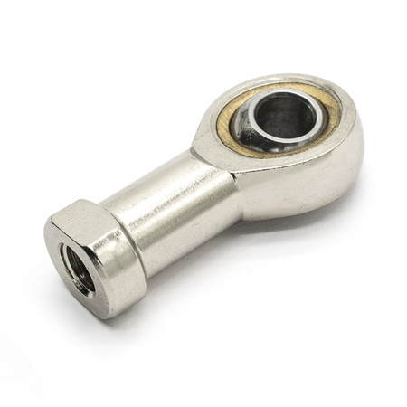

Варианты:
1. Наконечник на сошке повернуть на 90 градусов (сделать как было).
2. По возможности постараться удлинить тягу за счет поворота рулевой сошки. Намного удлинить не получится (если вообще это возможно), но все же.
3. Если все же не получится результата, то можно применить шарнирные наконечники (с ШС) вот такого плана.
https://upforme.ru/uploads/000b/0b/c7/2783/t743413.jpg
А что у шс углы отклонения больше????    Тогда нужно изобретать спецпальцы с конусами под ВАЗовские сошки и т.д. :dontknow:
Отредактировано mihalych (11 марта, 2026г. 09:24:05)
108
Больше.

"Александр 61"]крепление наконечника перенести вперед, тем самым удлинив тягу
Удлиннил тягу на 10см --прилепил временно на пробу.  Возил снег с11 до 16часов.  Ничего не сломало--- управление улучшилось улучшилось в разы. Теперь и руль из рук не выбивает на кочках. Спасибо за содействие!!!!!!!  :flag:  :flag:  :flag:
