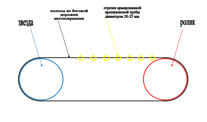

Теперь по теме. Давно в голове крутится идея сделать транспортер из полосок от беговой дорожки автошины и армированных пропиленовых труб для отопления и водоснабжения, как на схеме. Хотелось бы услышать ваше мнение?
http://upforme.ru/uploads/000b/0b/c7/6377/t323217.jpg
Andrey202
От труб я отказался-бы точно.Если земля будет сыровата,то наверняка не будет ее протряхивать,ляжет на на радиусы трубы комками.Я думаю не зря используют пруток на всех моделях .Ну и шириной лент по бокам не стоит увлекаться,на них то-же земля поедет. То-же думал о простых вариантах,есть и транспортника и капрон,но не прокатит с моей землёй..
