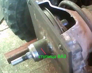

Я только недавно выбрал схему МТ и только сейчас окончательно решил ставить родное сцепление, поэтому пока приблизительно:
к коробке прикручивается переходная пластина толщиной 8-10мм, с отверстием под выточенный вал(который имитирует коленвал);
с внешней стороны на пластину прикручивается автомобильная ступица, в которую и вставляется самодельный вал и притягивается гайкой;
в валу с одной стороны отверстие с резьбой под родной болт ЛуАЗ(ЗАЗ) с игольчатым подшипником, которым и прикручивается маховик. С другой стороны паз под шпонку для шкивов.
Таких разных вариантов много на Ютубе, я конечно пойду по самому простому для меня. Вот для наглядности:
http://upforme.ru/uploads/000b/0b/c7/6524/t460994.png
http://upforme.ru/uploads/000b/0b/c7/6524/t240485.png

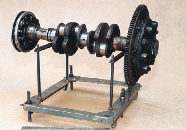

Если я зажму вал в сборе со сцеплением между центрами и с помощью дрели попытаюсь отбалансировать - в такой балансировке есть смысл?
Таким образом можно только проверить качество балансировки. Так Вы не сможете определить ни место тяжелое или легкое, ни величину дисбаланса. Я балансировал коленвал в сборе с маховиком и сцеплением так: ложил коленвал на две строго горизонтальные направляющие, (можно штоки от амортизаторов использовать) коренными шейками, тяжелое место окажется внизу, ну а дальше высверливал лишнее. Навесив на легкую сторону грузик можно и вес определить, на который надо облегчить  тяжелую сторону. Если вал зажимать в центрах, то центра должны быть вращающиеся на подшипниках, ил
и вал установить с двух сторон в подшипниковые опоры. После такой балансировки можно потом и дрелью крутнуть, посмотреть на вибрацию.
Вот примерно так:
http://upforme.ru/uploads/000b/0b/c7/2783/t407711.jpg
Отредактировано Александр 61 (27 декабря, 2020г. 21:14:31)

то центра должны быть вращающиеся на подшипниках, или вал установить с двух сторон в подшипниковые опоры
Спасибо. Я думаю вот так в моём случае подойдет лучше, так как вал у меня будет короткий и весь вес на одной стороне. Надену прямо на первичный вал КПП(подперев его) в маховике как раз игольчатый подшипник, а с другой стороны опорный подшипник(или ступица). По крайней мере попробую.

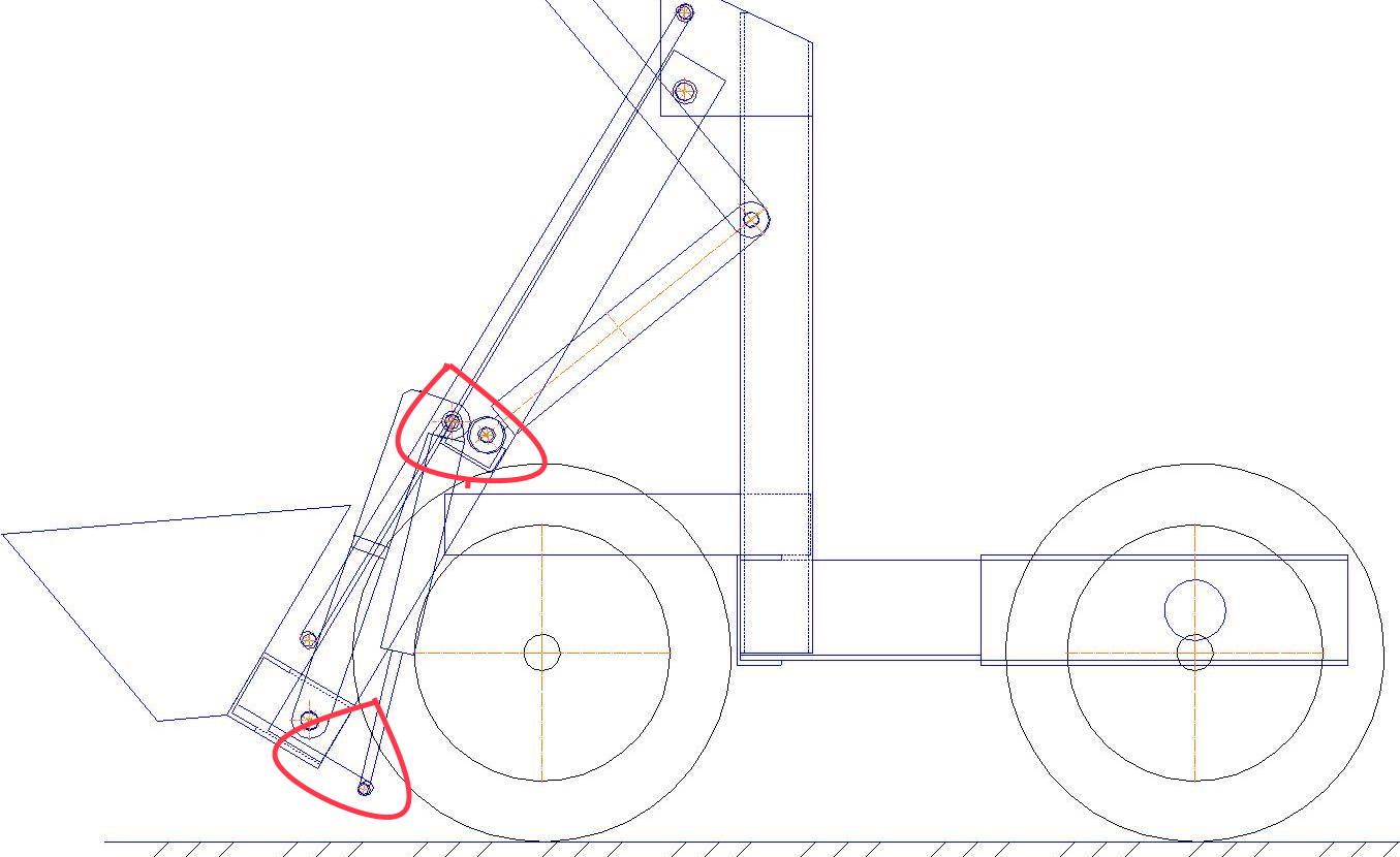

Может кто подскажет программу не очень сложную и тяжёлую(для ПК), где это удобно изобразить и проверить все зазоры и пр. Чтобы было наглядно(типа 3D) и в разных положениях.
Стойки связаны между собой на уровне крепления ГЦ подъёма стрелы(чтобы не закрывать обзор), по этой же причине тяги(2шт) следящего механизма запланированы в плоскости стоек.
- Пойдут ли в качестве тяг водопроводные трубы ф20? Или надо потолще?
В качестве нижних шарниров стрелы - автомобильные ступицы(подсмотрел на Ютубе), поэтому и швеллера 10 и 12. Из-за этого выгрузка ковша у меня получается какая то неполная. Если её увеличивать, то увеличивается расстояние от колёс до ковша в нижнем положении.

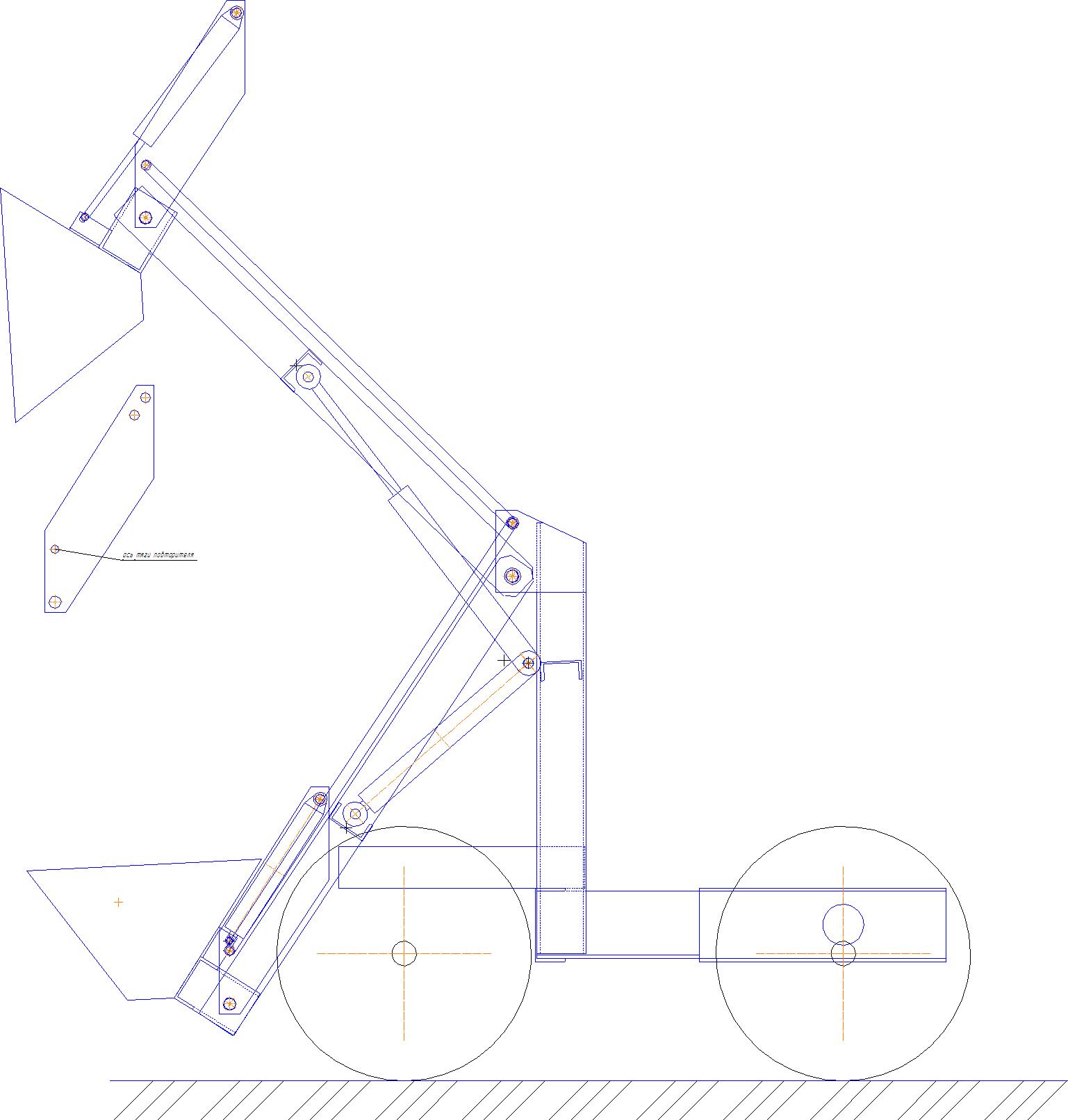

- Или такой наклон ковша пойдет? А может его можно сделать ещё меньше?( уменьшится расстояние от колёс до ковша в нижнем положении!)
У ГЦ выгрузки ковша длина штока 210, а у меня по схеме нужно ~140.
- Нужно ограничивать ход штока? Каким образом это можно сделать?
Заодно с переходной плитой на КПП хочу купить металл на проушины.
- Достаточно ли толщины проушин 8мм?
http://upforme.ru/uploads/000b/0b/c7/6524/t53103.jpg
Компас V 13-15. Но только в 2Д. В 3Д солидворкс, но я его осилить так и не смог. Рисую в Компасе, разбиваю картинку на узлы и вращаю узлы вокруг оси. Но всё руками.
Я бы категорически не советовал ограничивать ход штока - как раз наоборот надо использовать  его полный ход, а увеличить надо рычаг опрокидывания ковша, чтобы получить необходимый диапазон выворота ковша.
По моему оптимальный вариант.
Достаточно, только отверстия под пальцы усилить дополнительными шайбами.

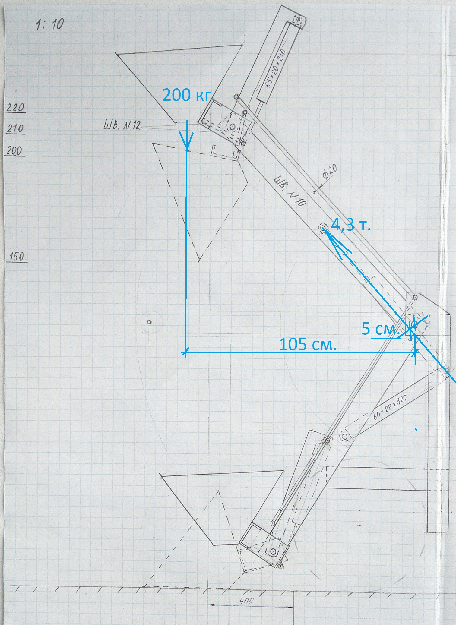

Вот посмотрите на проблемы при коротком  рычаге на ковше, пост 149:
мой новый миник мт-2,
вот поэтому и не стоит искусственно  ограничивать ход штока ГЦ, а может быть даже и применить ГЦ с большим ходом штока.
74
Спасибо. Увеличить рычаг наверное не получится, ГЦ и так очень близко к переднему мосту(возможно рычаг даже придётся делать короче). Если только вынести дальше вперед верхний шарнир стрелы, но я наоборот его перечертил поближе к стойке, посчитав что так надёжнее. Скорее всего пока не сделаю передний мост, здесь точно не получится рассчитать. Но если его допустим даже увеличить сейчас, то он будет очень низко от земли. Тогда его легко сломать.
75
Это мной давно прочитано и сохранено :) но так как там была проблема в коротком ходе штока ГЦ я её к своей проблеме не отнёс(у меня то он большой). Тем более в первых вариантах у меня была длиннее стрела, покороче отрезок швеллера со ступицей, верхний шарнир стрелы вынесен дальше вперед. Не нравилось что далековато ковш от колёс, низко к земле и опрокидывание ковша меньше получалось. Но там вроде с ходом цилиндра не было проблемы. Затер там так, что уже сам не разберусь. А здесь начисто сразу рисовал и вот вылезло. Но ГЦ работает на "загребание" на полный ход , а ограничить ход надо только на выгрузку ковша(на втягивание). Не могу понять почему это плохо. Буду разбираться. Спасибо.
Вчера я затупил. Понял вас так, что нельзя ограничивать ход ГЦ, а нужно увеличить рычаг, чтобы выбрать ход ГЦ. А не  то что необходимо увеличить рычаг сам по себе. Если честно я и сейчас не понимаю зачем такому мощному ГЦ ещё и помогать(наверное от недостатка знаний и опыта).
Увеличить рычаг можно до ~280(при такой длине как раз выбирается весь ход ГЦ). Но всё плохо. При выгрузке ковша шарниру рычага мешает стойка, на которой крепится ГЦ. Но там ещё возможно что-то можно придумать. Очень плохо, что рычаг получается длинный, хлипкий(не усилишь, маленькие зазоры) и близко (8см) от земли. На своей местности я сверну и его и шток ГЦ.

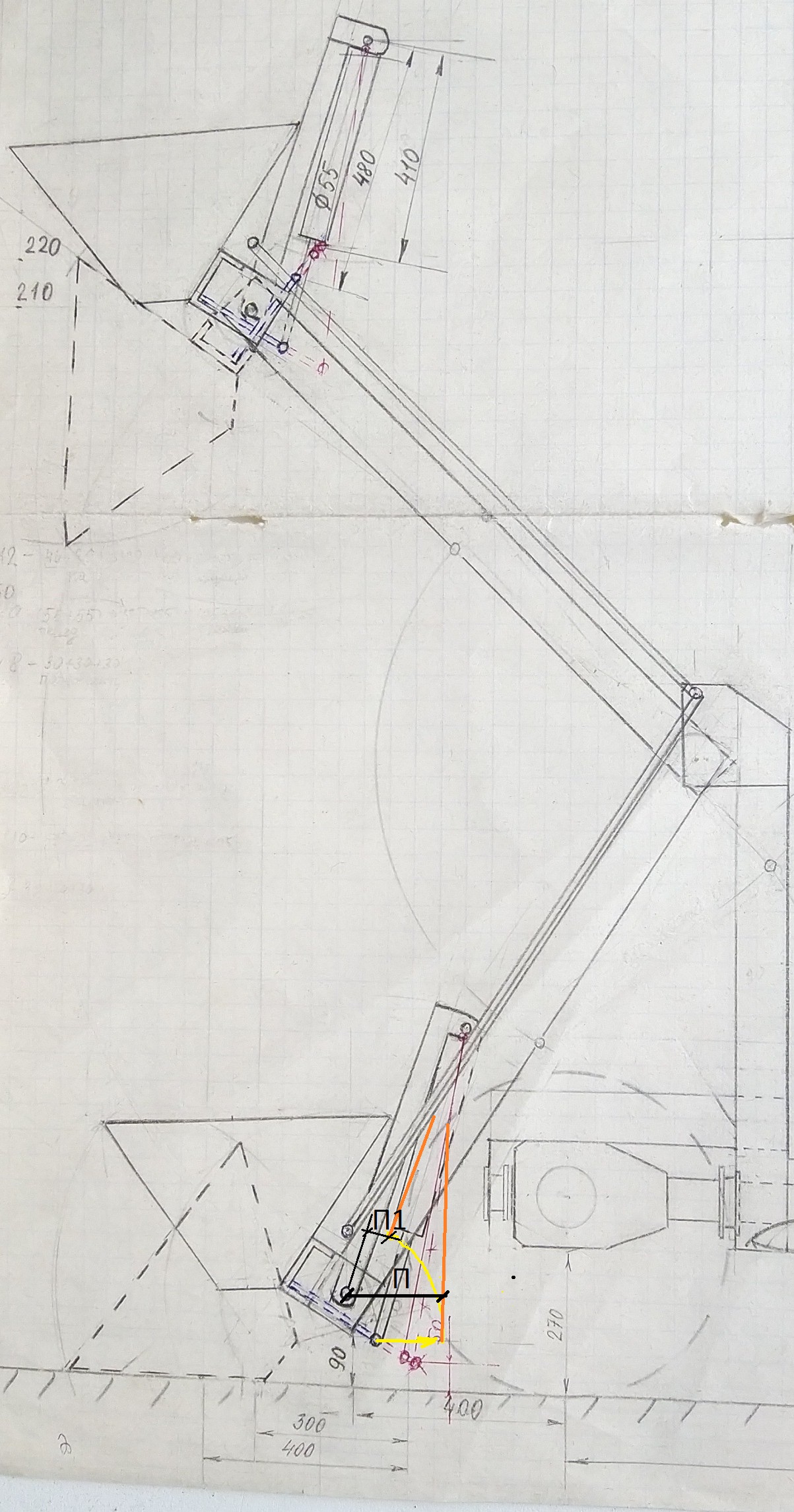

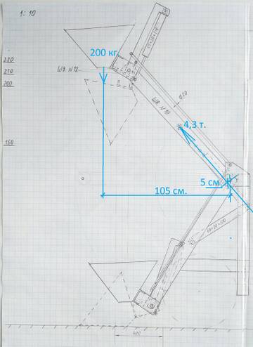

Восстановил один из первых вариантов с длинной стрелой и меньшим расстоянием  от ковша до стрелы. В этом случае шарниру не мешает стойка, но в остальном ещё хуже. Расстояние до земли ~50. Да ещё выгрузка ковша совсем  плохая(на мой взгляд).
Пока лучше все же первый вариант(с ограничением хода ГЦ или другим ГЦ). Наверное можно и не ограничивать ход ГЦ а просто останавливать ковш при выгрузке? Можно ещё на ~30мм уменьшить расстояние от стрелы до ковша, заменив швеллер на опорную плиту. Больше ничего придумать здесь не могу. Только если полностью другая схема. Буду ждать вдохновения.
http://upforme.ru/uploads/000b/0b/c7/6524/t389583.jpg
Отредактировано Toltolich (29 декабря, 2020г. 14:58:28)

Поставьте все размеры. Попробую нарисовать и подсказать. И отдельно механизм копира. Мне он непонятен. Размеры ГЦ не надо, найду в инете.

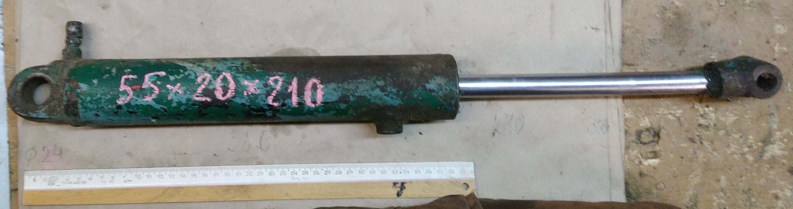

Спасибо. А вот с размерами ГЦ в инете проблема. Решил сам уточнить по ГЦ для ковша и ничего не могу найти. Да ещё сапун вкручен с одной стороны. То ли односторонний? Между отверстиями по центрам 410мм(в сжатом).
http://upforme.ru/uploads/000b/0b/c7/6524/t643278.jpg

79
55 вообще не найти. Или 40 или 50. И ход в 210 тоже не ищется)).
Учитывая нестандартные размеры (большая площадь цилиндра и малая площадь штока), я склонен предположить что ГЦ действительно односторонний и работает на втягивание.

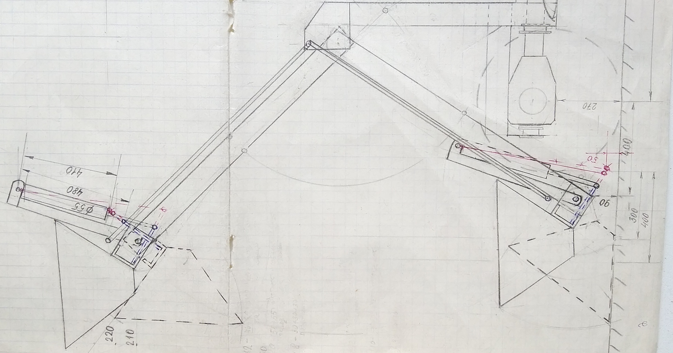

80
Здесь вы поняли правильно. Надо сделать кинематику такой, чтобы гидроцилиндр работал на полный ход штока от упора до упора.
А вот здесь я ничего не понял, как вы поняли. Надо точку крепления штока гидроцилиндра отодвинуть от точки вращения ковша, тем самым увеличив рычаг или плечо, через которое действует ГЦ на ковш, ну и естественно увеличится и рычаг, как физическая величина приваре, приваренный или прикрученный непосредственно к ковшу.
Не может эта стойка мешать выгрузке, Значит надо установить рычаг так, чтобы в положении ковша "выгрузка" ГЦ располагался параллельно этой стойке, а затем уже изменением длины этого рычага добиваться необходимого диапазона работы ковша.
Схема рабочая, надо просто найти взаимное расположение точек вращения и крепления ГЦ.
Прочитайте внимательно тему по ссылке ко орую я давал после видео до конца, там как раз причины указаны.
Да не похож на односторонний, скорее двухсторонний, но использовался в режиме одностороннего.
Или так. Моей скудной фантазии не хватает найти область применения для одностороннего ГЦ работающего на втягивание.
82
Так я и понял. Удлинил справа от оси рычаг, подогнал чтобы выбрать весь ход ГЦ. А на этой схеме уменьшил ещё и слева рычаг, во вред более полному опрокидыванию ковша. Пробовал изогнуть рычаг, вышло ещё хуже.
По первой схеме поворот ковша больше, поэтому нижний шарнир огибает ось и упирается в стойку.
Всё и так установлено впритык, в реальности будет ещё хуже. Рычаг на котором ГЦ никак по-другому не установить, не нарушив механизм слежения.
Схема рабочая
Но с недостатками. В моём случае все их не устранить.
и наверное всё время, судя по краске. Будет он после этого нормально работать как двухсторонний?

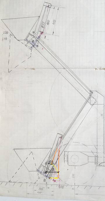

84
Не могу понять - если по первой схеме Вас все устраивало при ходе штока ГЦ 140 мм., то что мешает подогнать эту же схему под полный ход ГЦ.  Если бы было наоборот - не хватало бы хода ГЦ. чтобы обеспечить необходимый диапазон вращения ковша, было бы понятно, а так  :dontknow:

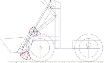

С наступающим! Если мысли зашли в тупик, то полезно сделать паузу, вот Новый год может быть и полезен в этом плане Удачи в Новом году.

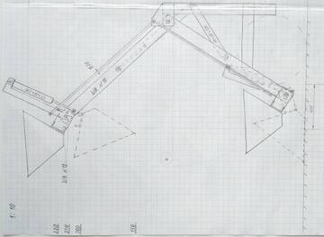

Могу вот над таким вариантом подумать:
http://upforme.ru/uploads/000b/0b/c7/2783/t53103.jpg
Точку вращения перенести максимально близко к ковшу, тогда будет возможность увеличить рычаг значительно (по сравнению со схемным желтым), систему слежения через коромысло.

85
При полном ходе получается длинный тонкий рычаг(железка), а плечо не сильно увеличивается. И длинное крепление под ГЦ, которому мешается крепление подъёма стрелы(там тоже запас невелик).
боюсь для меня это сложновато, да и этот ГЦ там точно не поместится. Стрела как бы одевается на переднюю раму, места в передней части стрелы нету.

Паузы делать не умею :dontknow:  Освоил маленько Компас, плохо что нельзя на плоскости вращать детали вокруг нескольких центров(разочарован). Неудобно, приходится всё вручную делать. Нужно другую прогу попробовать. Но зато теперь хорошо видно все зазоры и пр. Добавились ещё проблемные места. Теперь точно уверен, ГЦ с длинным ходом(210мм) при такой схеме, мне не подходит, к тому же ещё и щтуцеры у него с разных сторон. Придется  сделать под этот ГЦ другую схему(загрузка при втягивание штока). А эту схему подработать под другой ГЦ(на всякий случай).
http://upforme.ru/uploads/000b/0b/c7/6524/t131089.jpg
86
Не сложнее чем совместить оси вращения ковша и стойки ГЦ.

ГЦ подъема стрелы у Вас тоже неправильно стоит - в верхнем положении стрелы у Вас практически нулевое плечо, поэтому ГЦ может и не осилить подъем стрелы на полную высоту подъема или двигатель будет работать на пределе мощности.
Значит надо менять схему или увеличить размеры, чтобы вписать туда этот ГЦ, а еще лучше под стандартный ГЦ с ходом штока 250 мм., чтобы в случае чего можно было спокойно найти его, а не искать нестандартный или укорачивать. Вы почему-то зациклились на минимальных размерах и зазорах в миллиметрах и не замечаете отрицательных последствий этого, а потом придется все переделывать заново.

Вот посмотрите на примере подъема стрелы.  Если взять вес  ковша в 200 кг (и это вместе с собственным весом ковша и стрелы, то этот вес действует вертикально вниз через плечо 105 см., . А ГЦ диаметром 60 мм. действует с усилием 4300 кг. через плечо 5 см. - 21 раз меньше, т.е. на плече 105 см. его усилие будет: 4300 : 21 = 205 кг., и это при максимальном давлении в гидросистеме, а его еще нужно создать. То же самое будет и на опрокидывании ковша. Если  Вы уменьшите ход ГЦ, то уменьшатся плечи через которые он будет действовать и увеличится необходимое усилие и соответственно нагрузка на двигатель. Вы просили совета, я свое мнение высказал, а уж следовать ему или идти своим путем решать Вам.

87
Здесь я большой сложности не вижу, в стреле заранее будут просверлены отверстия. А если получится поставить, у меня есть ступицы с иномарок с запрессованным подшипником(со сквозным отверстием).
Большое спасибо за подробное объяснение с примером. Я об этом даже и не думал. Теперь смогу сам посчитать усилие. Хотя и не понимаю пока как это плечо увеличить. В последней схеме (пост 85) плечо хоть и побольше, но незначительно и как его увеличить, не представляю. Перенести верхнее крепление стрелы обратно на стойку не могу, да и тогда угол наклона стрелы уменьшится (ковш будет далеко от колёс и увеличится другое плечо). Вынести крепление ГЦ вперед, но тогда места для ГЦ ковша ещё уменьшится. Но время до весны у меня есть, начну всё сначала. Буду теперь считать. Спасибо.
стандартный ГЦ
Да, я об этом уже подумал. Если такая схема то только стандартный, чтобы много потом не переделывать. Только правильно бы рассчитать, какой ГЦ купить.
Отредактировано Toltolich (4 января, 2021г. 12:58:32)
88
У Вас была такая фраза: " Не могу понять почему это плохо. Буду разбираться. Спасибо.", вот я и объяснил на примере к чему это приводит.  Именно поэтому я и говорил, что надо стараться делать рычаги максимально длинными по возможности, поэтому нельзя сознательно ограничивать ход цилиндра, чтобы не уменьшалось при вращении его плечо. Это, кстати, касается и механизма слежения - чем больше рычаги, тем меньше нагрузка на тяги и шарниры, меньше влияние люфтов в шарнирах на положение ковша. На ковше надо рычаг проектировать так, чтобы плечо рычага было наибольшим при горизонтальном положении ковша, а в положении "выгрузка", когда нагрузка на ковше минимальная, можно и свести его к минимуму. В общем тема на размышления есть.
89
Спасибо за науку. Я даже не думал, что при таких небольших размерах погрузчика, от усилия ГЦ ничего не останется(не говоря уже и про давление и двигатель). Смотрел много видео, никто не заморачивается с расчётами. Ставят хоть как ГЦ, лишь бы вошли по размерам. Спасибо Вам за терпение. Школьный курс физики, стыдно. Но учиться никогда не поздно. Я и пришёл на форум, чтобы мне хотя бы показали направление, так как опыта у меня в таких делах нет. Информации сейчас очень много, всё конечно интересно. Но самому до тепла разобраться не реально, а потом не будет времени. Про стрелу понял направление, буду стараться делать по возможности, всё правильно.
90
Переделал схему, правда на скорую руку. Но вроде-бы всё получилось неплохо. Старался учесть все замечания. Запас по силе ГЦ подъёма ещё есть, но пока не сделана передняя качалка, смысла чертить точно, нет. Получилось поставить ГЦ ковша(вроде неплохо). Крепления ГЦ из пластин 6-8мм(форма пока примерная), с возможностью поставить ГЦ с другим ходом штока(доп. отв.).
Жду с благодарностью критики. Качественный рисунок сделать не получается, поэтому прошу прощения.
Есть вопрос по оси вращения ковша и повторителя. Достаточным ли будет диаметр оси 20мм?
