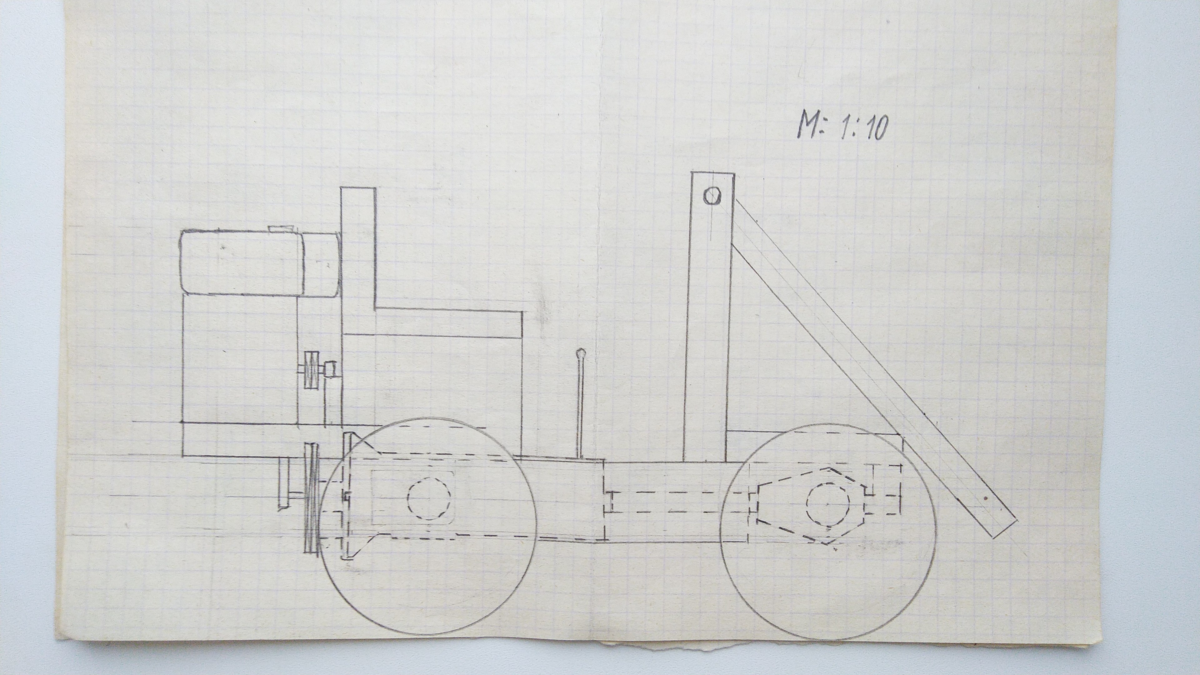

Уважаемые. Просьба помочь. Собрался строить тракторок на базе Луаза. Опыта в таком деле нет. А так как ленивый(не люблю переделывать), да и с железками в наше время тяжело, решил всё тщательно продумать(благо сейчас зима). Тракторок задуман и для огорода и как минипогрузчик( в основном для снега). Предварительно, колея 800-850, база по осям 1000-1100. Расположение двигателя(Лифан 17л.с.) сзади. Сцепление родное Луаза. Дифференциалы в КПП и в редукторе будут перевернуты. Отсюда сразу ряд важных вопросов:
1) перевернув дифференциал в заднем редукторе Луаза(он у меня будет спереди), я теряю блокировку, т.е. её придётся переделывать. Так ли нужна блокировка на переднем мосту? Или лучше её сделать на КПП(задний мост)? Или она желательна там и там?
2) двигатель можно поставить валом в направлении движения(меньше база по осям колёс), но тогда он выступает сзади от среза колёс~350мм. Плохо это или допустимо(для огорода)?
3) Можно двигатель поставить над КПП(меньше выступает, но больше база), но тогда нужно «поправлять» вращение. У меня есть лишний бортовой редуктор. Можно ли его использовать для этой цели?

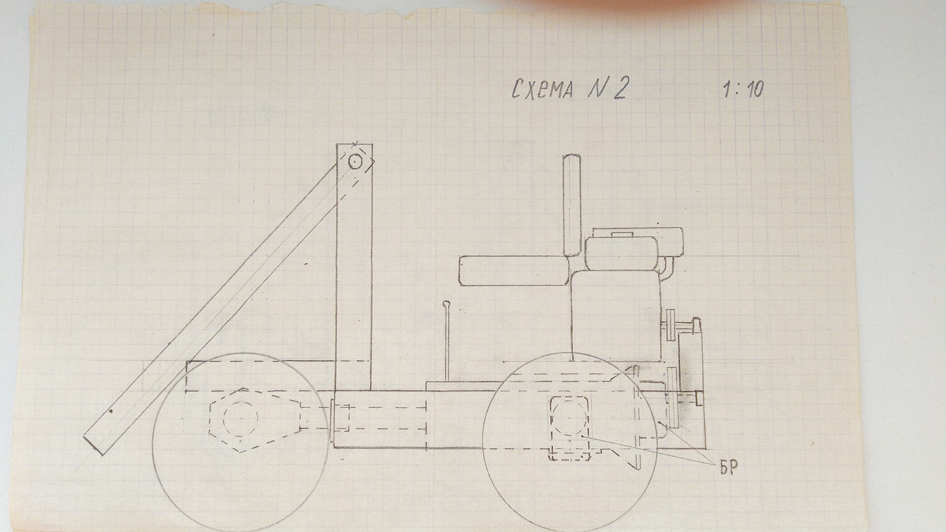

Примерная схема МТ.
http://upforme.ru/uploads/000b/0b/c7/6524/t715291.jpg
Если не будет бортовых редукторов, то переворачивать не нужно. Поедет вперёд ковшом.
но быстро!
Бортовые редукторы будут однозначно. Увеличение клиренса, разгрузка трансмиссии, понижение 1,29(в перспективе до 2.0). Так же можно поставить разные колёса (на перед и зад).

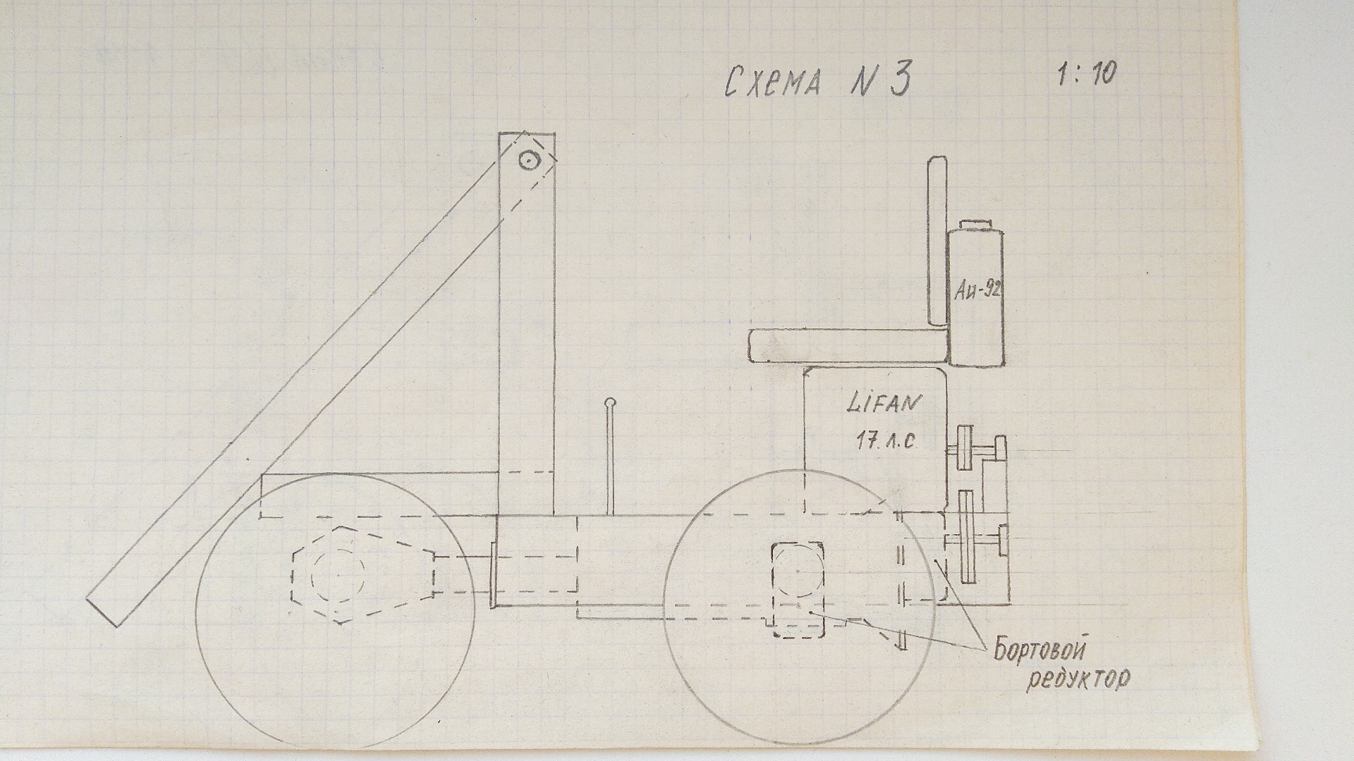

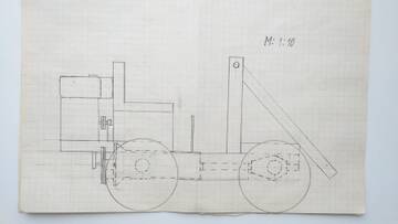

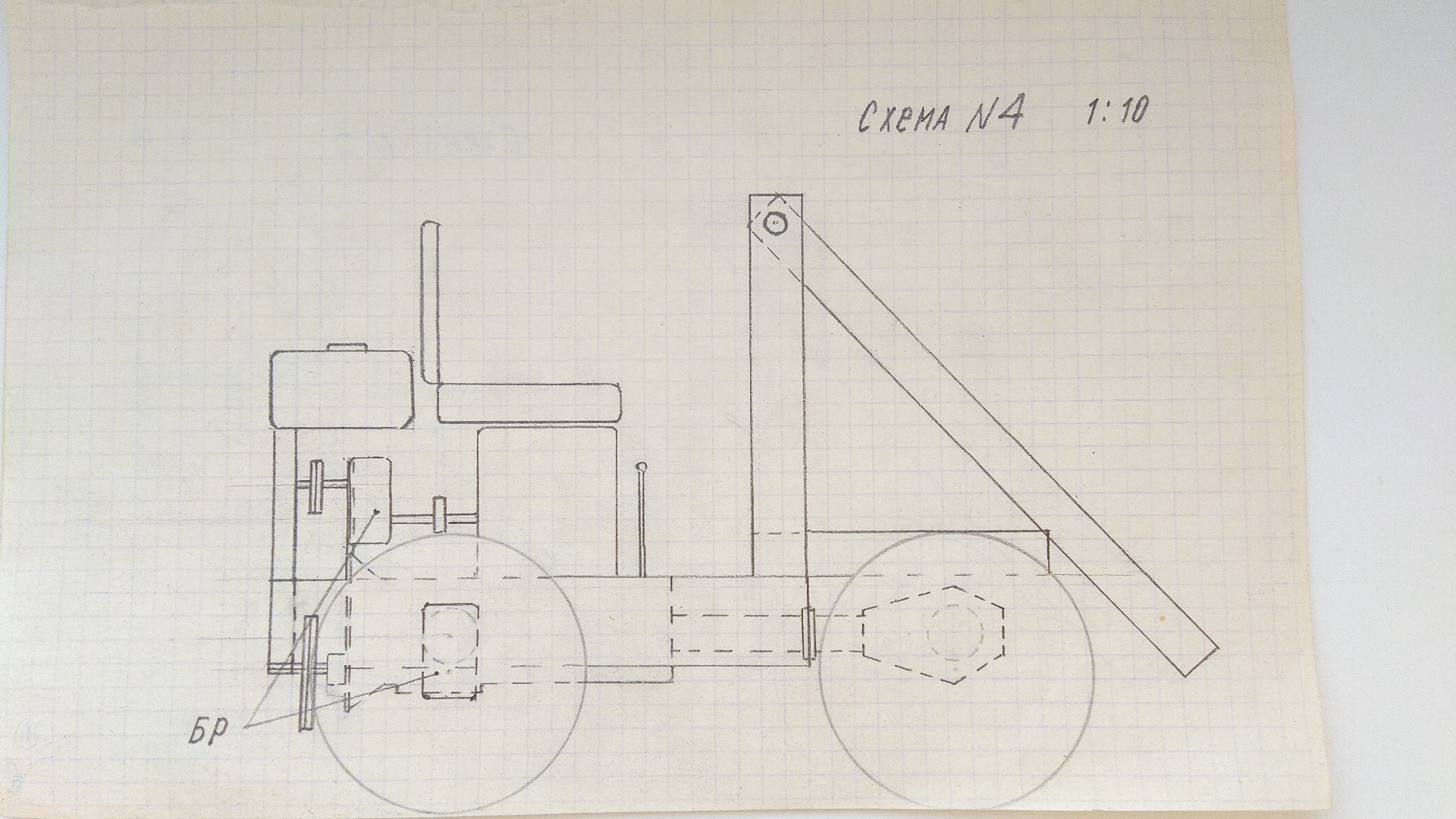

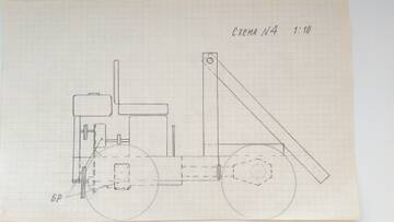

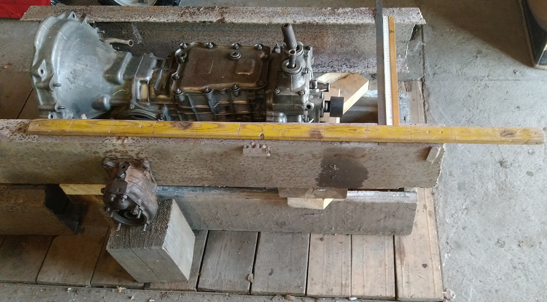

Набросал ещё примерные схемы МТ. Хоть поругайте. Пожалуйста.
http://upforme.ru/uploads/000b/0b/c7/6524/t802595.jpg
http://upforme.ru/uploads/000b/0b/c7/6524/t518911.jpg
http://upforme.ru/uploads/000b/0b/c7/6524/t475601.jpg
Для простоты конструкции и удобства ремонта планирую прикрутить бортовые редукторы прямо к раме(швеллер№18), вырезав в швеллере отверстие для полуоси с карданом
Рама будет ипытывать деформации от нагузки. Не испортят ли они КПП или не будет ли разбивать место стыковки?

Почему быстро? Даже без бортовых, передаточное число пониженной передачи КПП - 7,2. Ну и на схеме шкивами ещё ~2,5.
скорости посчитаны?
Да чего ж ругать, при желании всё возможно. Единственно, что меня озадачивает, это то, что конструкция жёсткая, как у ТС-350, возможно вывешивание колёс, или я что-то неправильно понял?
Передний мост качающийся.

Нельзя объять необъятное.
У вас узкая конструкция. Высокий клиренс увеличивает ЦТ. Передний качающийся мост будет играть, задний копировать рельеф.  Для пахоты это самое то. Но для фронтального погрузчика это зло.
В принципе всё это работать будет, просто пользоваться КУНом придётся очень аккуратно что бы не лечь набок.

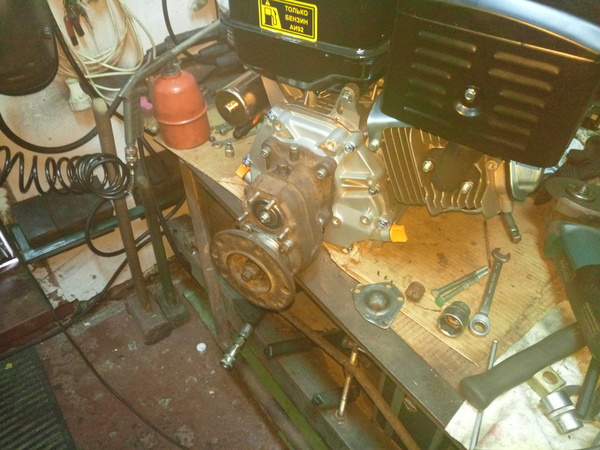

Все зависит от Ваших возможностей:
http://upforme.ru/uploads/000b/0b/c7/2783/t946256.jpg
http://upforme.ru/uploads/000b/0b/c7/2783/t771203.jpg
http://upforme.ru/uploads/000b/0b/c7/2783/t225962.jpg
Надо же o.O ! Я целенаправленно ищу, а такого не видел. Так конечно было бы замечательно. Даже не могу сообразить как соединили(буду думать). Но скорее всего без завода не обошлись. А поподробнее можно(ссылку)? Я тоже нашел, попроще, на ютубе. Там как раз как я и задумывал, поставили на переходную плиту. Но человек не отвечает и не понятно как он в работе. Здесь кстати тоже :). Я уже думаю может мне хватит понижения шкивами. Подскажите какая должна быть скорость МТ для огорода?
Наварили в шестерне шпонку??? o.O

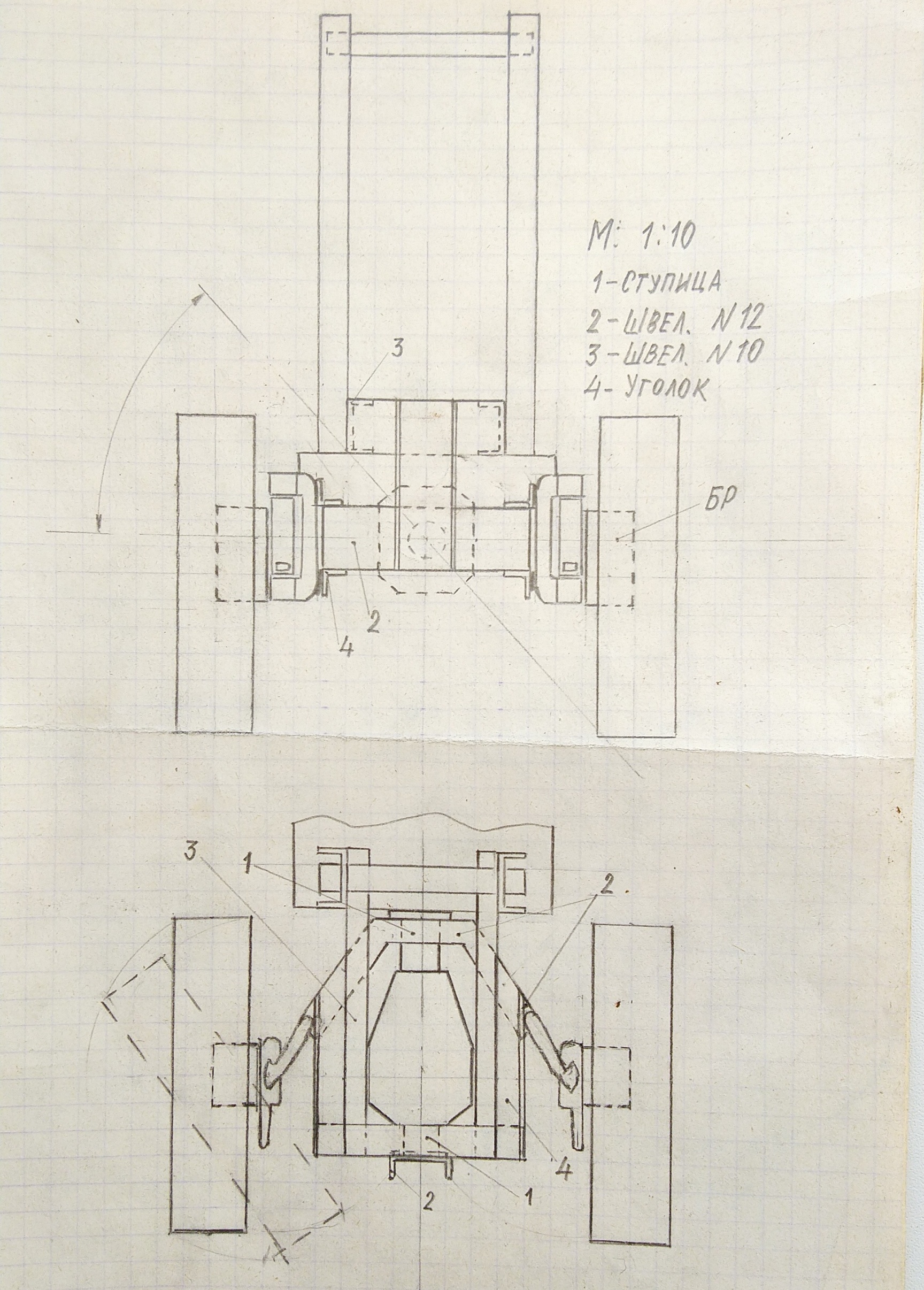

Да простят меня форумчане за мои «чертежи». Нарисовал передний качающийся поворотный мост, насколько хватило ума. Просьба посмотреть и помочь ответами на вопросы.
5) Достаточная ли будет жёсткость, учитывая, что планируется погрузчик? Где нужно усилить?
6) Обязательно ли ступицы располагать на одной оси вращения?(не могу сообразить)
7) Где возможно(по крайней мере сначала) буду соединять на болтах(сварщик я ещё тот). Не ослабит ли это конструкцию?
8) Проваривать окончательно повезу в город(в деревне сварщики перевелись). Чем надёжнее электросваркой, газовой, полуавтоматом(не промышленным)? Про квалификацию сварщика не говорить.
Буду благодарен за любые другие советы, критику и пр.
http://upforme.ru/uploads/000b/0b/c7/6524/t944706.jpg
