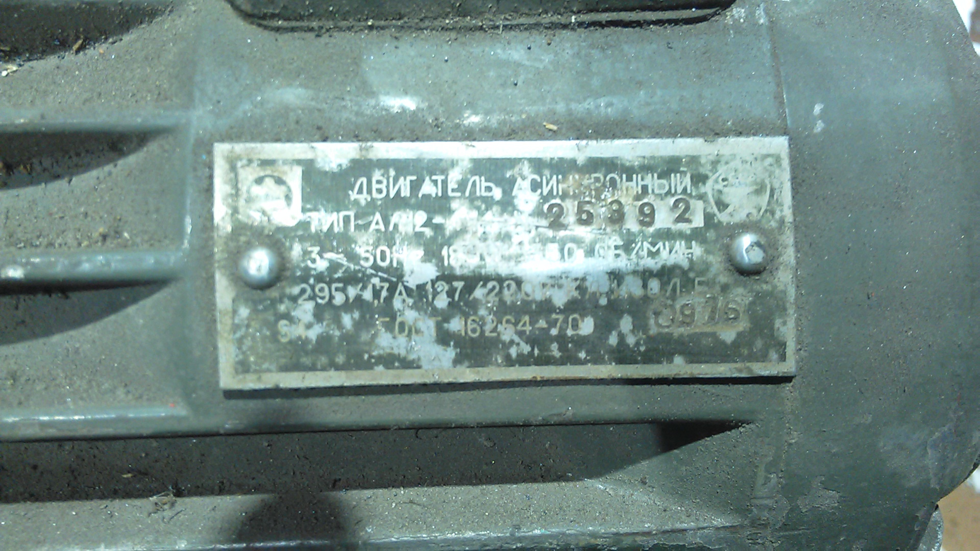

Логика работает. :cool:  Принесли вот такой трёхфазник.
http://upforme.ru/uploads/000b/0b/c7/3452/t855706.jpg
На бирке можно разобрать 127/220 в; 180 Вт; 1380 об/мин.

Если я правильно понял информацию из инета:
1 У трёхфазника, на одинаковое напряжение, крутящий момент выше чем у однофазника?
2 При подключении двигателей, у которых указано два напряжения работы, при работе от меньшего напряжения подключают треугольником, а при работе от большего напряжения нужно подключать звездой? Верно?

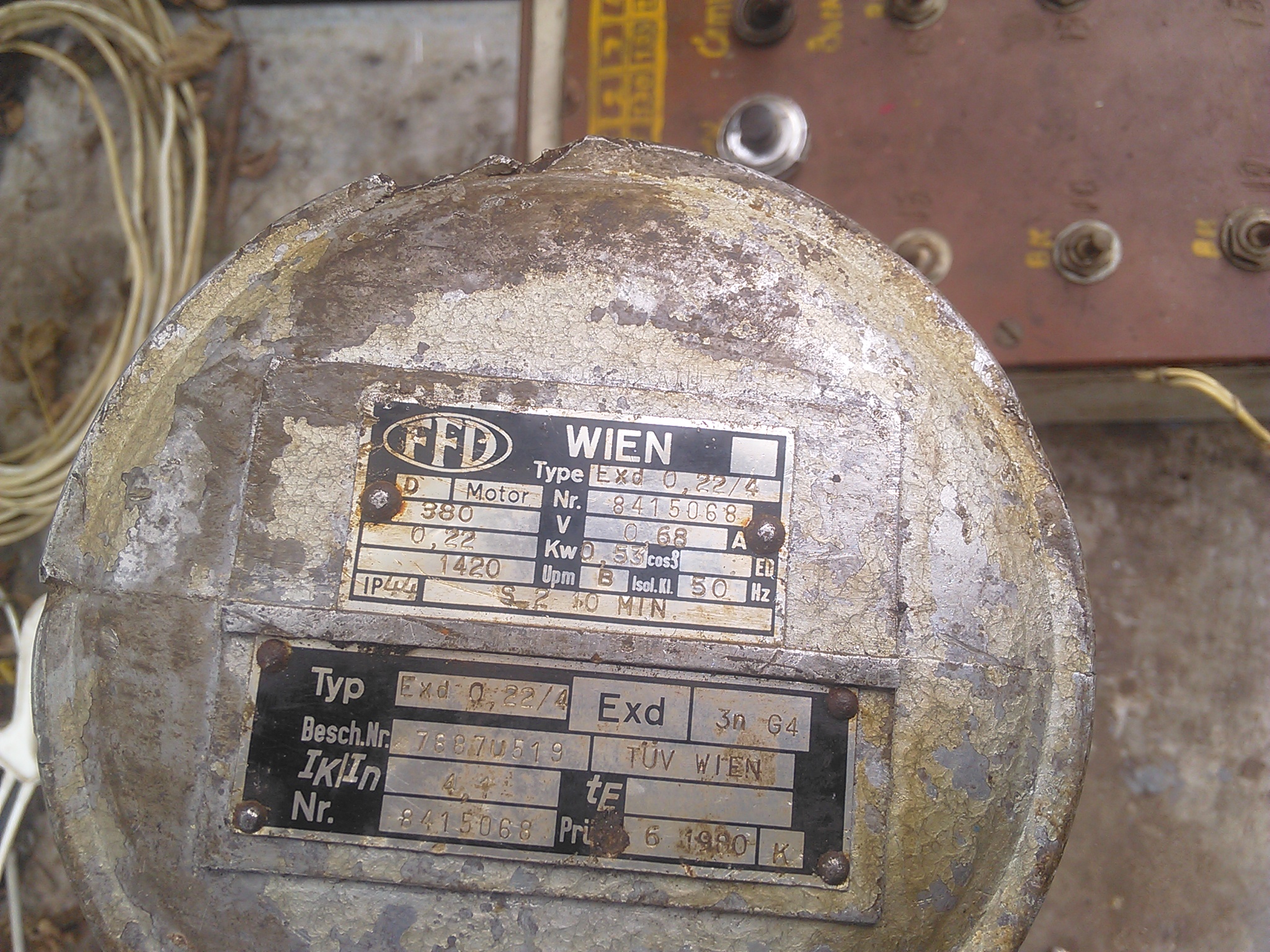

И если первый пункт верно, тогда есть ещё вот такой двигатель
http://upforme.ru/uploads/000b/0b/c7/3452/t485281.jpg
Мощность 0,22 Квт; 1420 об/мин, но только 380 в.
http://upforme.ru/uploads/000b/0b/c7/3452/t16066.jpg
Выход только три конца. Стоит-ли искать ещё три?

125
так как двигатель какой-то странный, как сама конструкция так и устройство.
По тем данным, что есть на табличке, ясно только, что этот двигатель немецкий и взрывозащищенный с отсутствием искрообразования, поэтому он и имеет такой не обычный вид, а в остальном, мне так кажется, ничем от обыкновенного двигателя не отличается.Если двигатель не разбирался ранее, то с разборкой возможно возникнут проблемы.

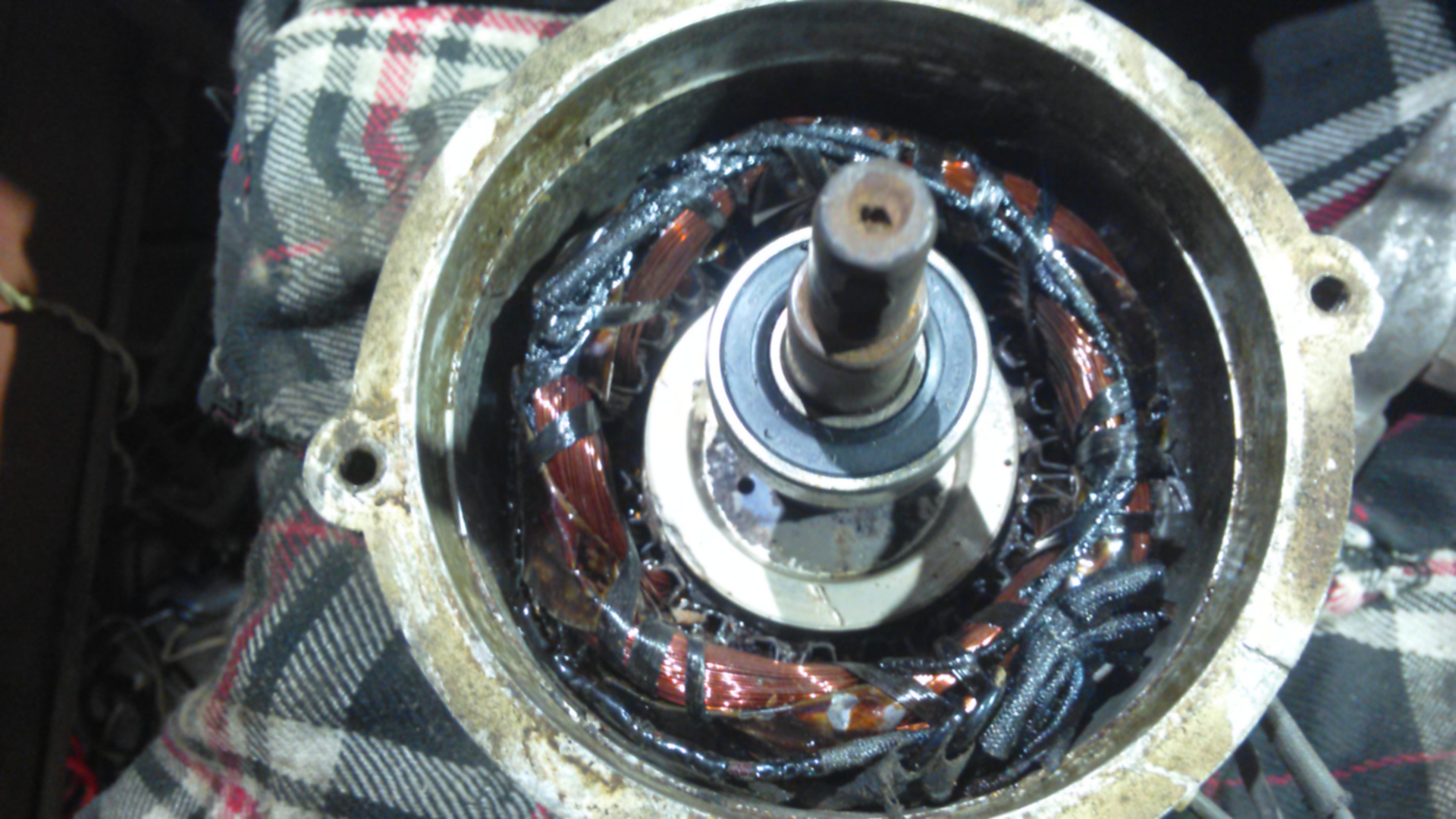

Похоже уже разбирался. Вывод и со внутренней стороны обрезан
http://upforme.ru/uploads/000b/0b/c7/3452/t599426.jpg

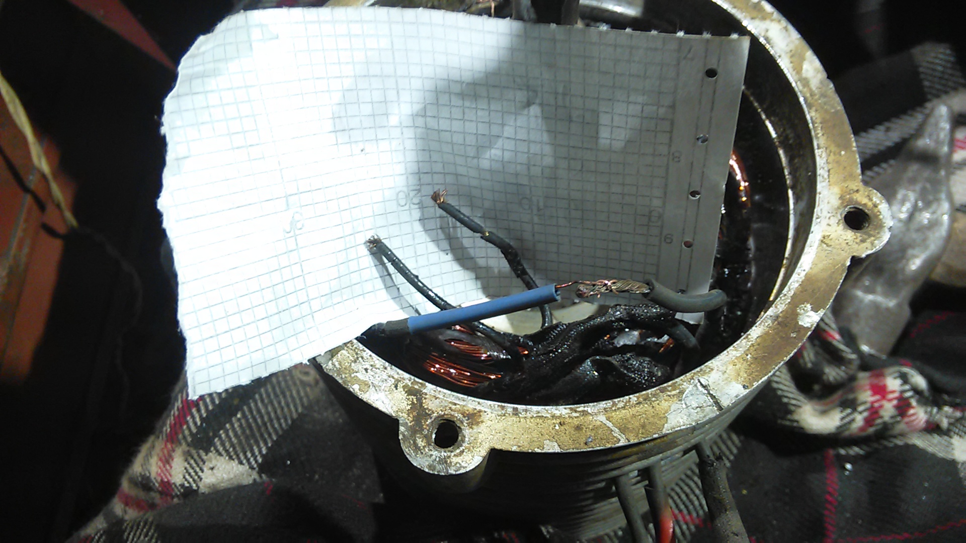

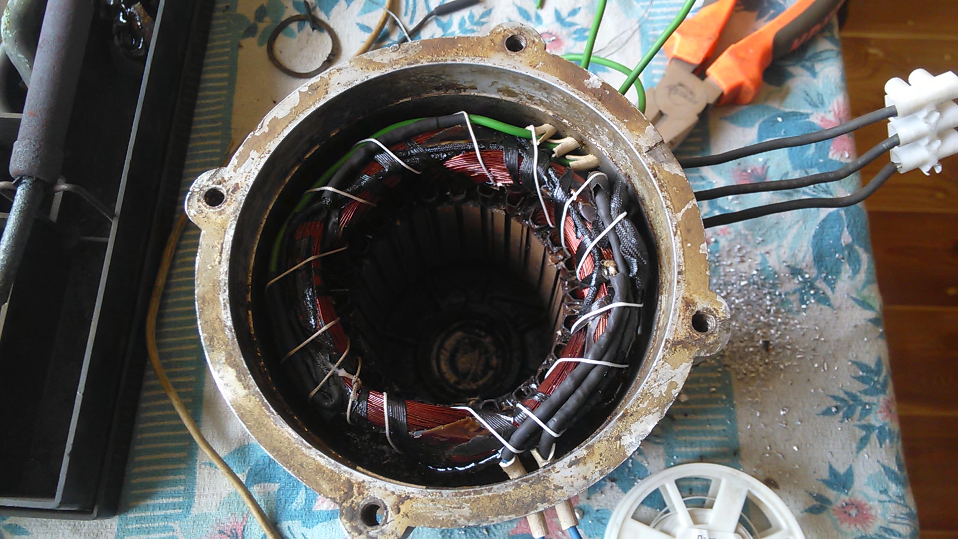

Отличается Александр . :yep:  В нём похоже есть ещё и четвёртая обмотка. В самом низу фото два провода замотаны тряпочной изолентой
http://upforme.ru/uploads/000b/0b/c7/3452/t61996.jpg

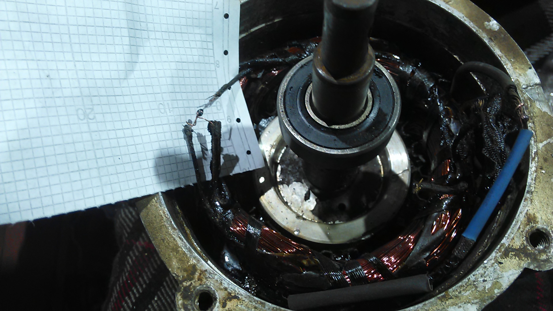

Вытащил их. Между собой не соединены. Снял изоленту
http://upforme.ru/uploads/000b/0b/c7/3452/t420924.jpg
Звонятся эти провода только между собой. Сопротивление между концами 27,4 Ома.
Нашёл точку соединения начала рабочих обмоток
http://upforme.ru/uploads/000b/0b/c7/3452/t339074.jpg
Между этой точкой соединения и выводами сопротивление  27,3; 27,4; 27,5, практически такое-же как и на изолированных концах. Что это за концы?  :dontknow:
Может эта обмотка работала как генератор или тахометр?

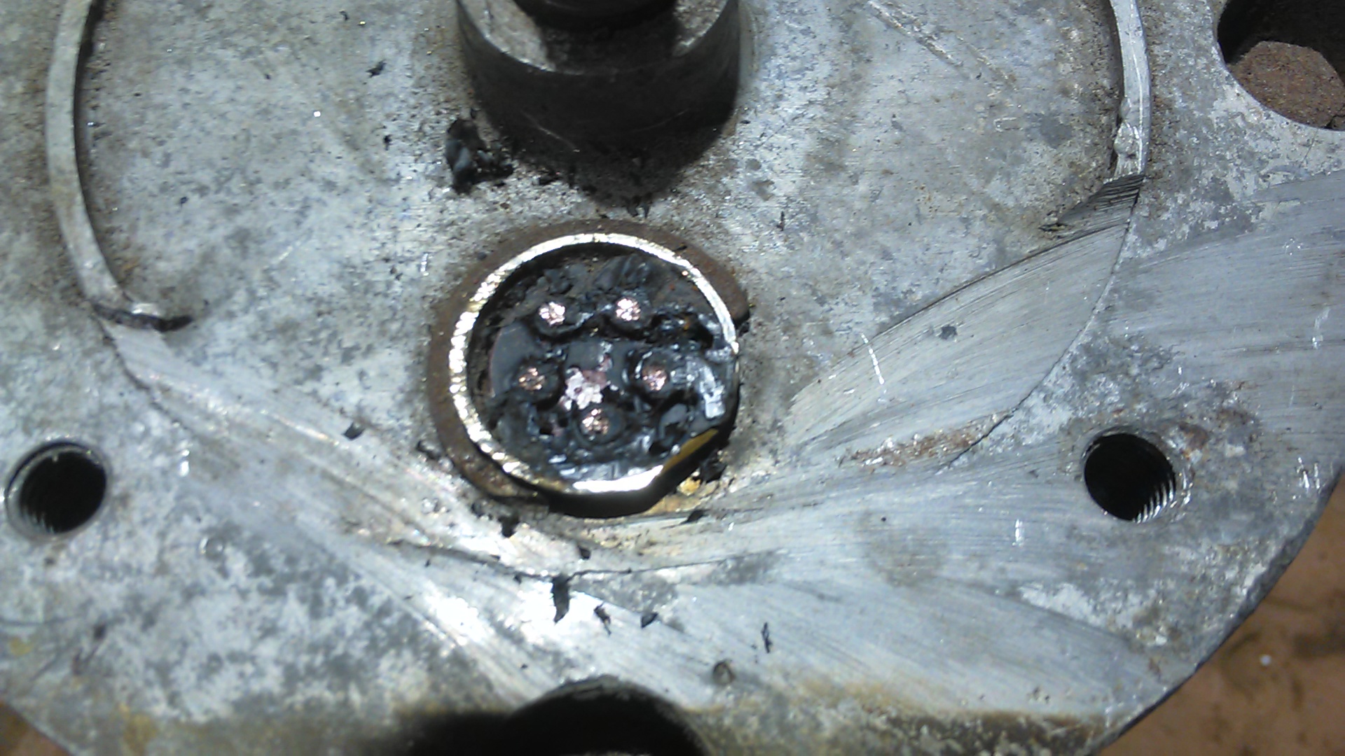

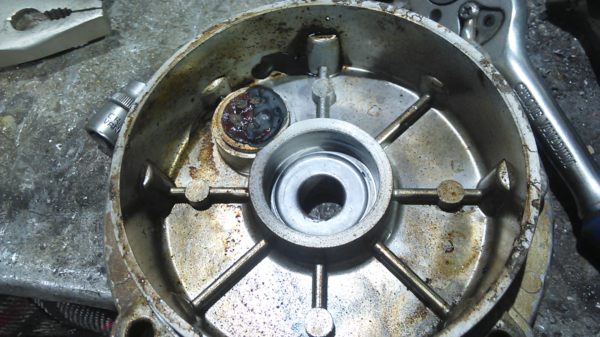

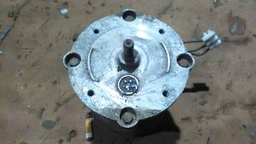

В данном двигателе, возле выходного вала есть ещё один выход из пяти проводов.
Можно предположить, что это три вывода рабочих обмоток и два дополнительной, только место какое-то странное - в сторону вала, может и разбирали его с целью переноса вывода проводов в более удобное место?

надо их просто заизолировать и оставить в покое.
Так и сделал, так как какая-то проблемная эта обмотка. При прозвонке тестер выдаёт то короткое, то межвитковое, то обрыв, то звонится нормально с сопротивлением 27,4 Ома как и на основных обмотках
Вывел концы. Пропитал лаком

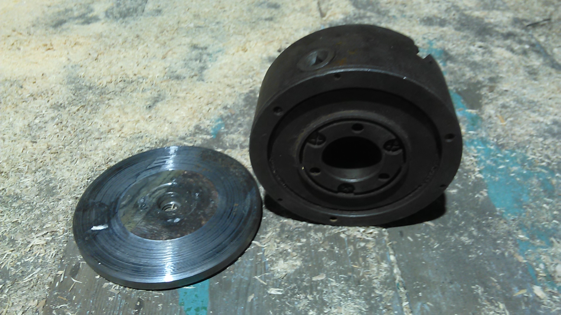

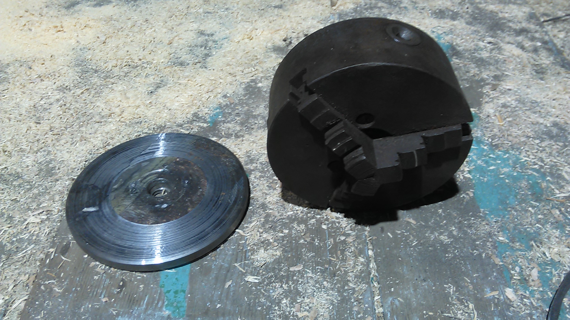

При креплении токарного патрона к цапфе обязательно-ли крепить его и по внешнему диаметру
http://upforme.ru/uploads/000b/0b/c7/3452/t646982.jpg
или достаточно крепления только по внутренним отверстиям???
http://upforme.ru/uploads/000b/0b/c7/3452/t95845.jpg
129
Всем Доброго времени суток.
Посмотрел форумы по токарным станкам. Там пишут, что при креплении патрона только на три болта, есть вероятность что болты срежет и патрон улетит, так как посадочный конус для этого патрона всего 3 мм. У меня-же патрон сидит на втулке цапфы 35 мм, да и нагрузка при точении дерева не соизмерима с нагрузкой точения металла. По этому оставил крепление только по центру.

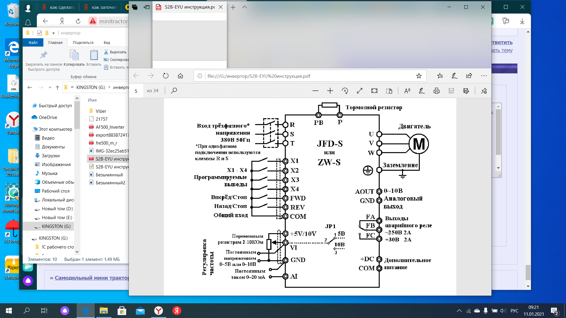

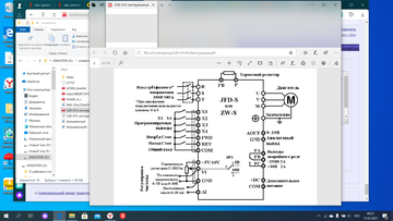

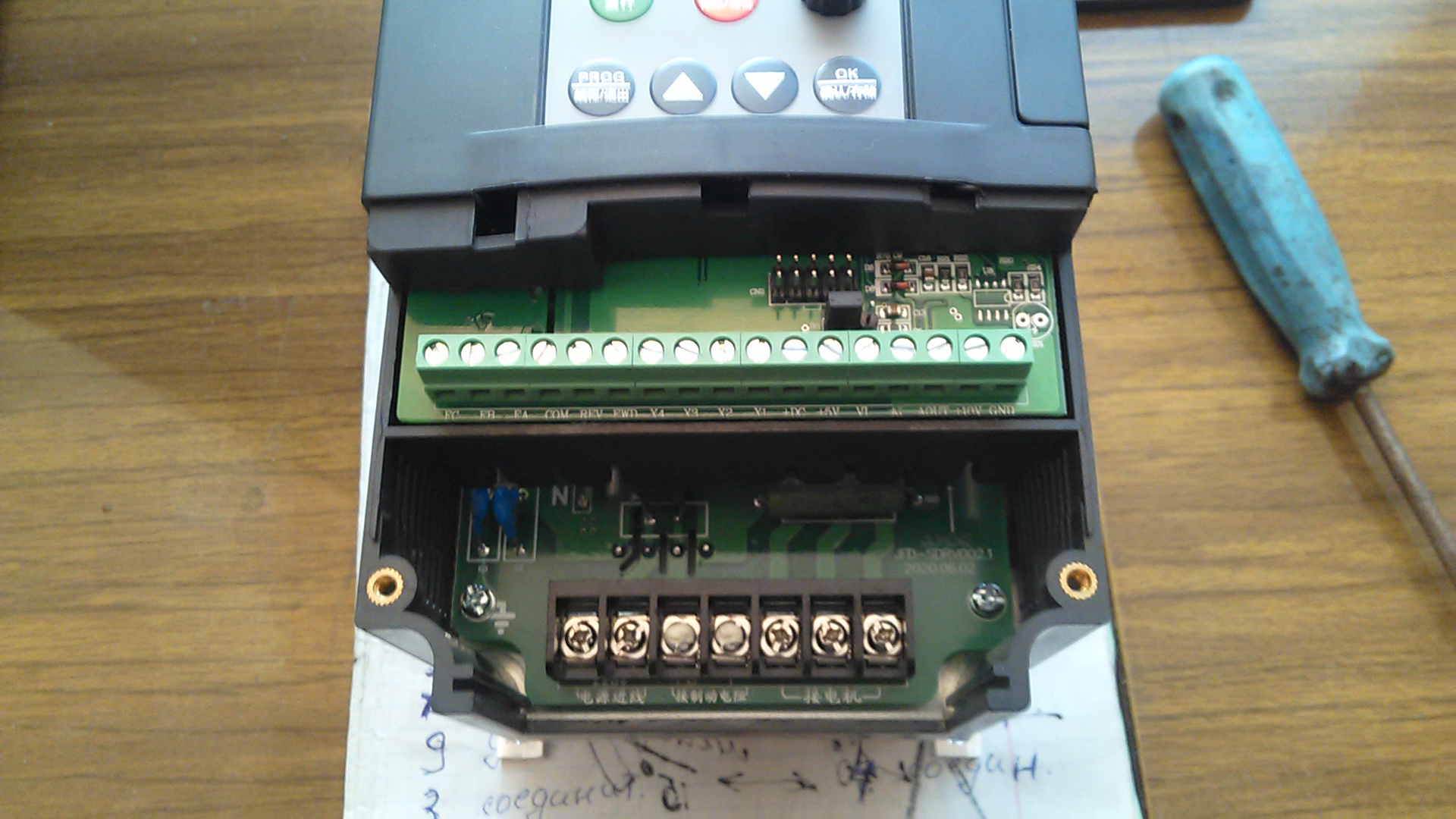

Установил двигатель. Подключил через частотник. Запускается, регулируется, работает.
Но запускается только если в настройках частотника установлен максимальный предел 50 Герц. Если ставлю максимальную частоту 60, 70, 80 Герц, двигатель уже не тянет, только гудит. При повышенной частоте, двигатель пытается раскрутится только если выставляю потенциометром 20 - 25 герц. Но мощи не хватает. Без ремня крутит на любых настройках Почему???  :dontknow:
Есть ли какая-то разница в подключении фазы и нуля на ввод частотника. В инструкции ни чего нет, кроме заметки подключения двух выводов
http://upforme.ru/uploads/000b/0b/c7/3452/t337639.png
на плате иероглифы
http://upforme.ru/uploads/000b/0b/c7/3452/t448359.jpg

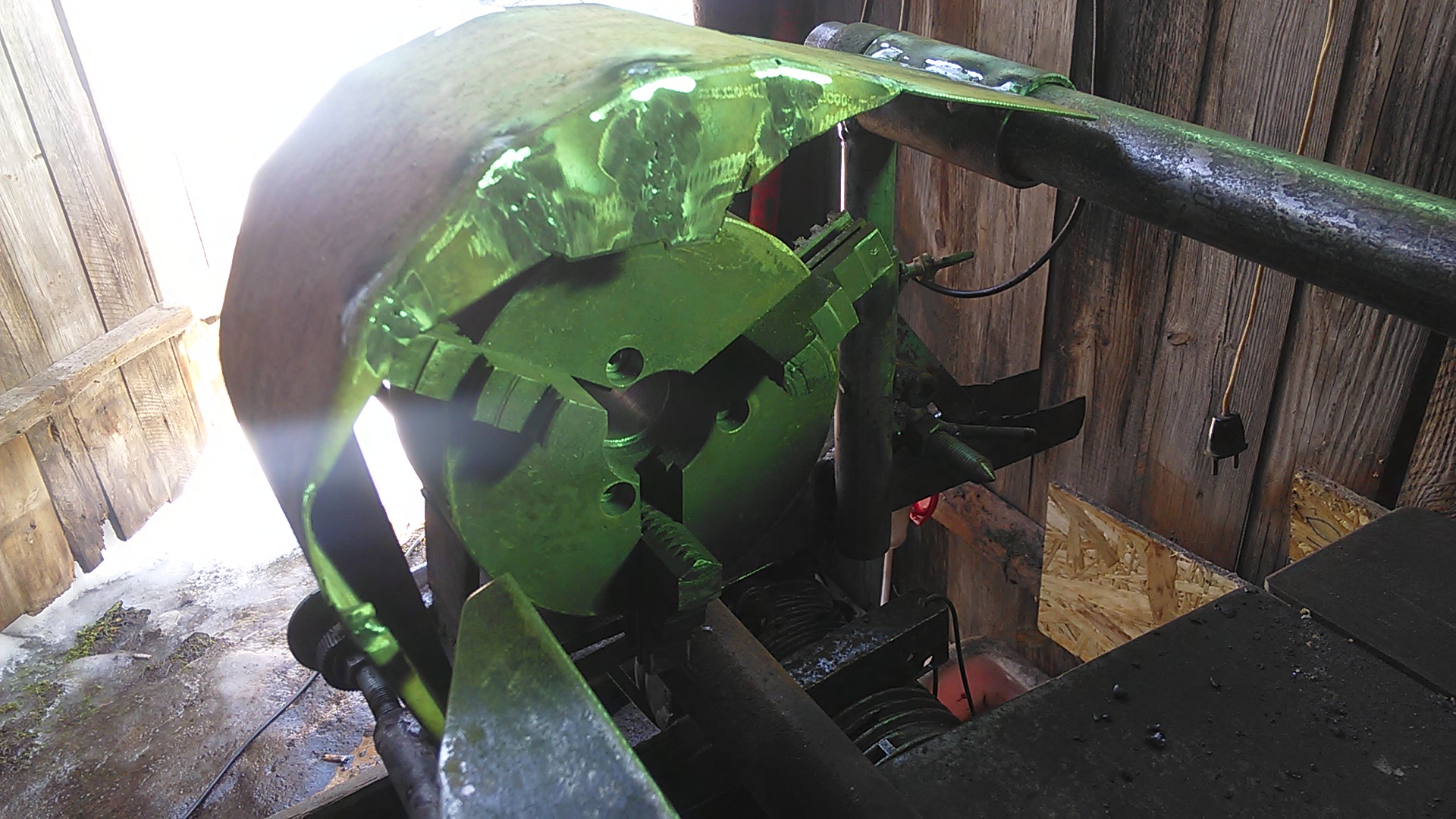

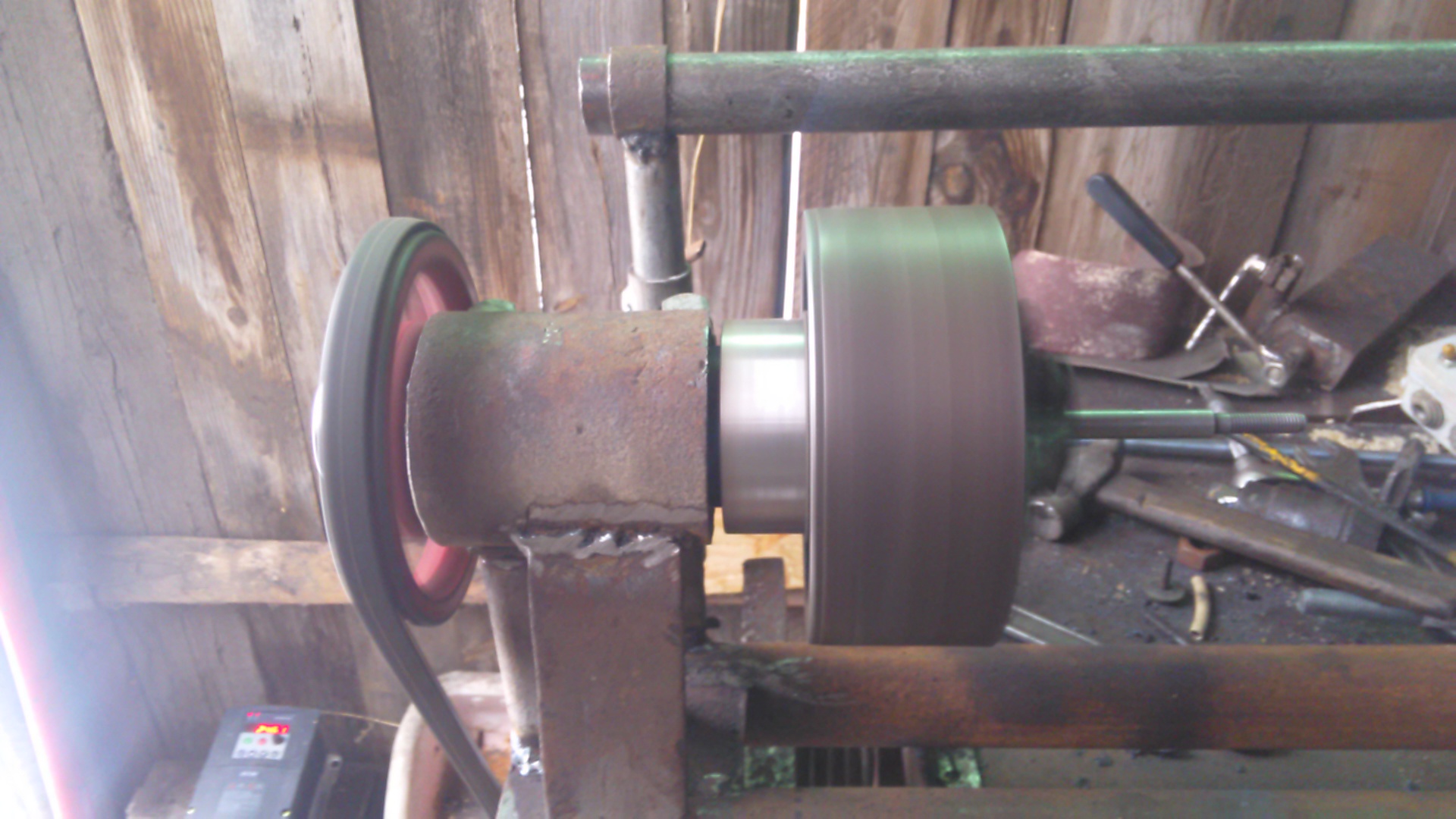

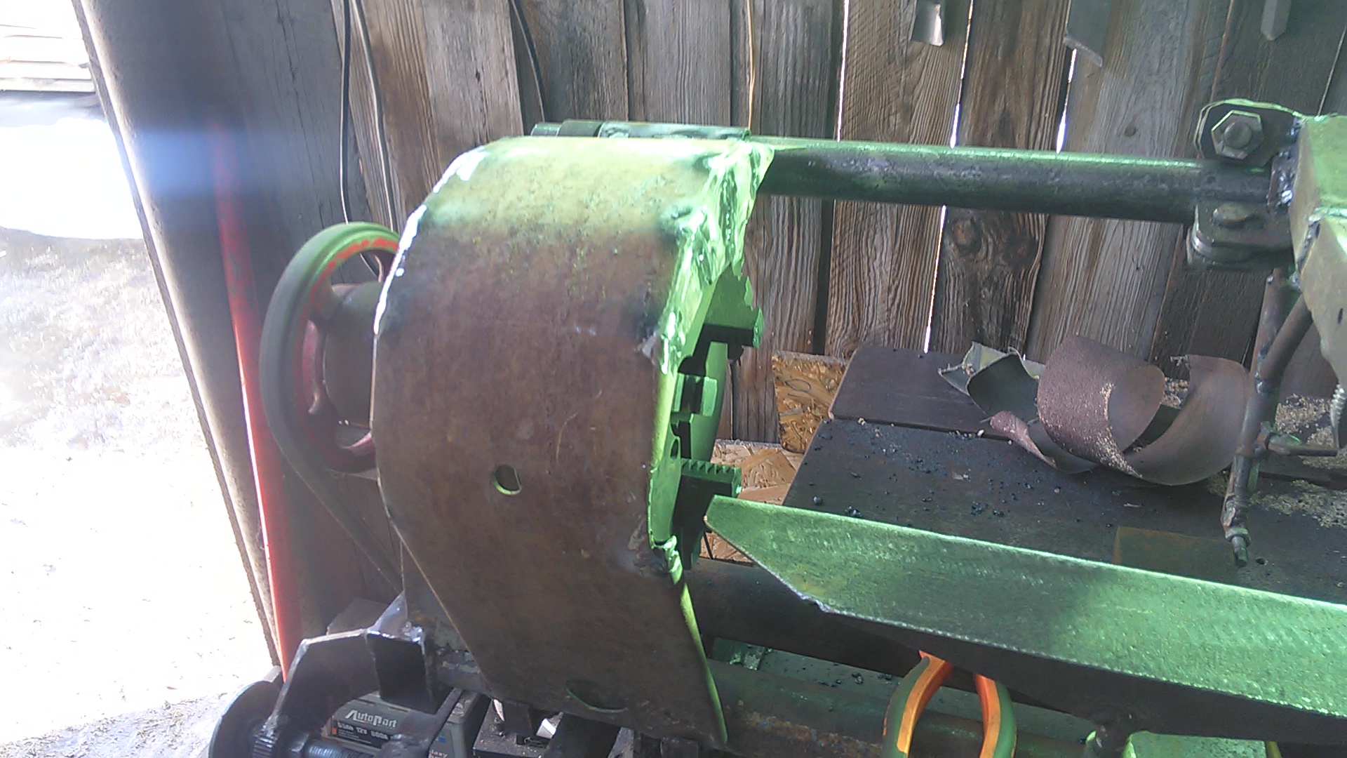

Продолжается работа над доработкой токарника. При сильно выдвинутых кулачках патрона, есть вероятность чем нибудь за них зацепиться. Сделал защитный кожух
http://upforme.ru/uploads/000b/0b/c7/3452/t735057.jpg
Была готовая такая жестянка, с некрасивыми вырезами, поэтому сделал только надрезы и согнул. Жёсткости хватает, кулачки закрыты полностью, поэтому не стал сильно изгаляться и зашивать  торцы
http://upforme.ru/uploads/000b/0b/c7/3452/t374511.jpg
http://upforme.ru/uploads/000b/0b/c7/3452/t205878.jpg

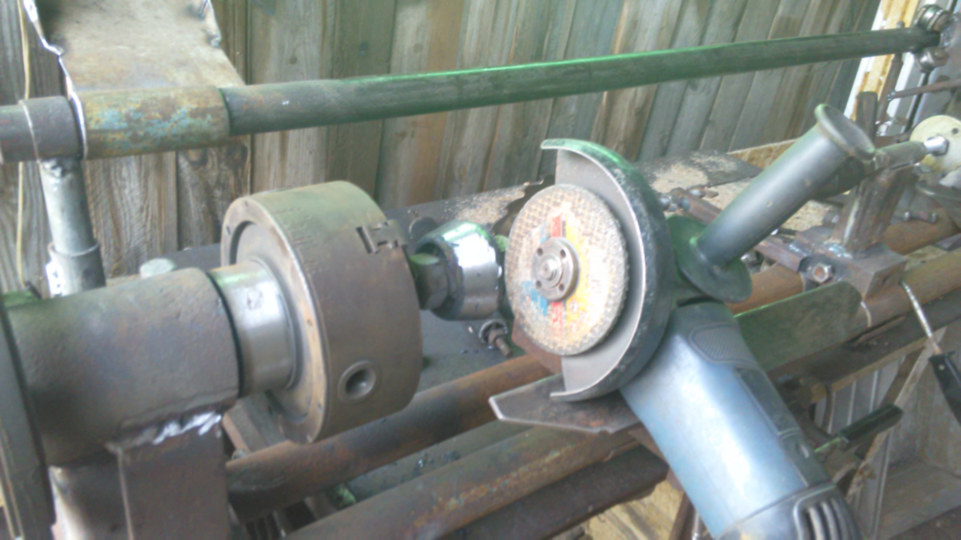

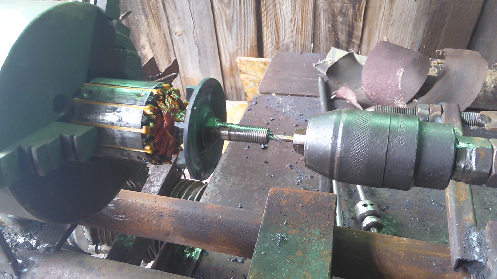

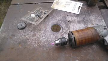

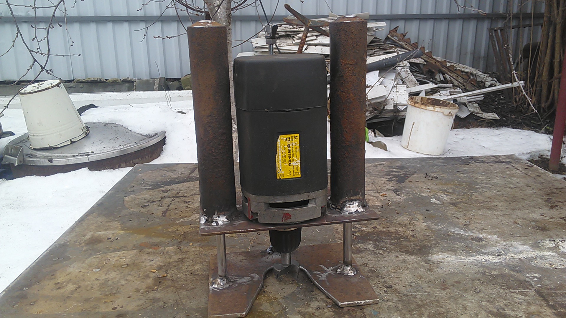

С помощью данного агрегата уже даже нарезал резьбу на валу якоря будущего фрезера, просверлил внутреннее отверстие на 4,2 мм, нарезал в нём резьбу М5, насадил патрон на вал и зафиксировал.
http://upforme.ru/uploads/000b/0b/c7/3452/t415082.jpg
Получилось довольно таки не плохо

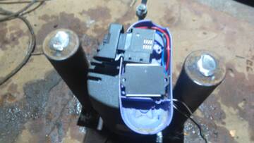

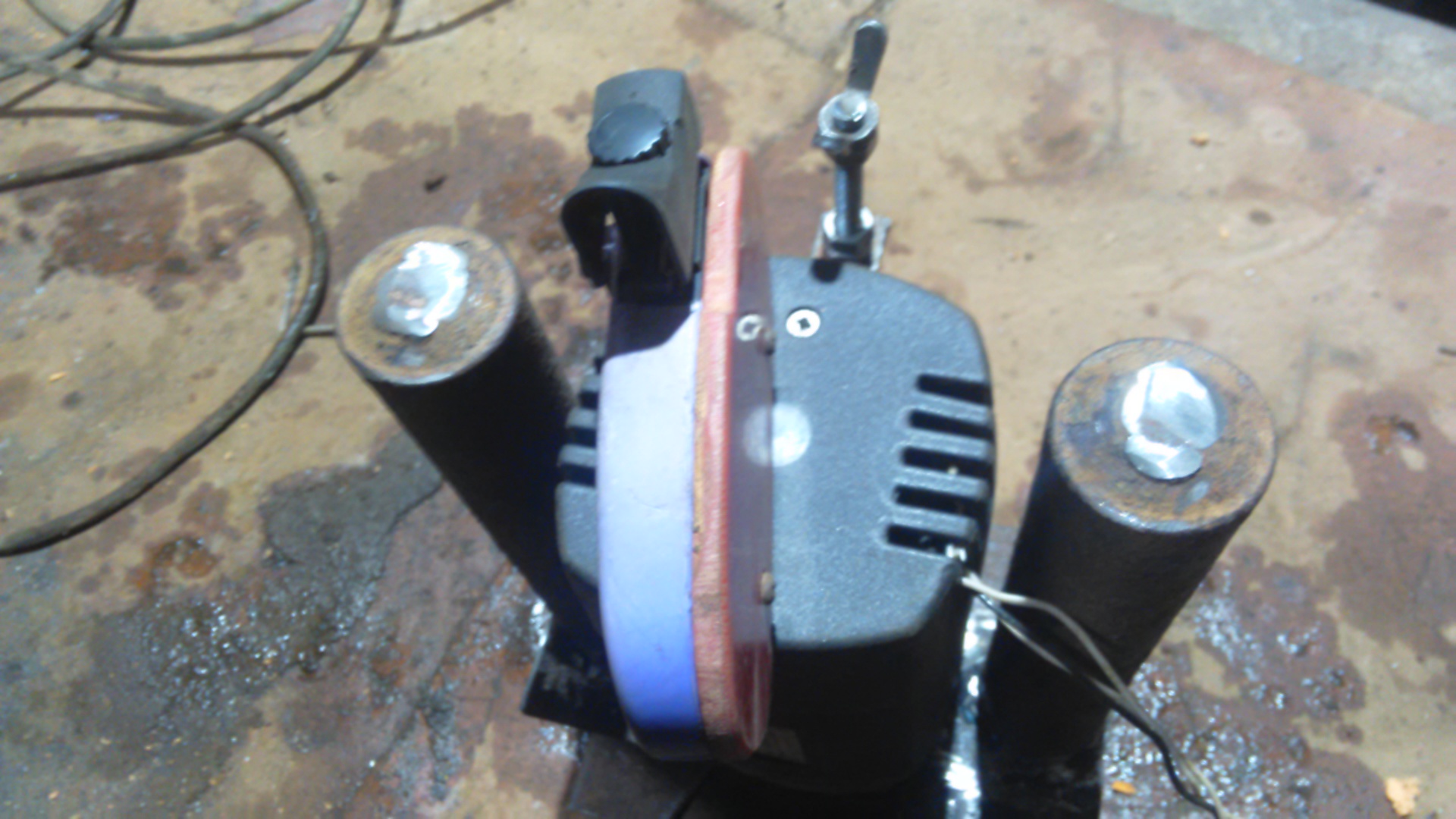

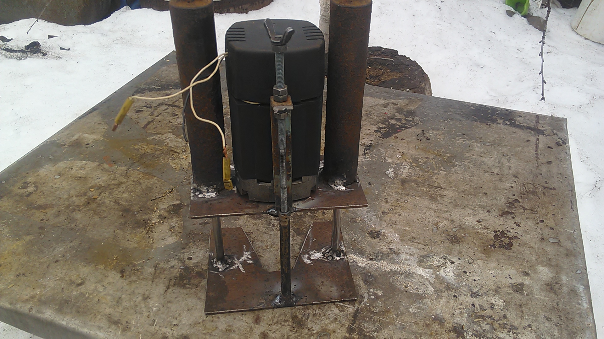

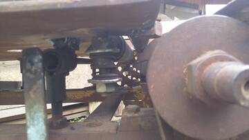

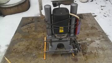

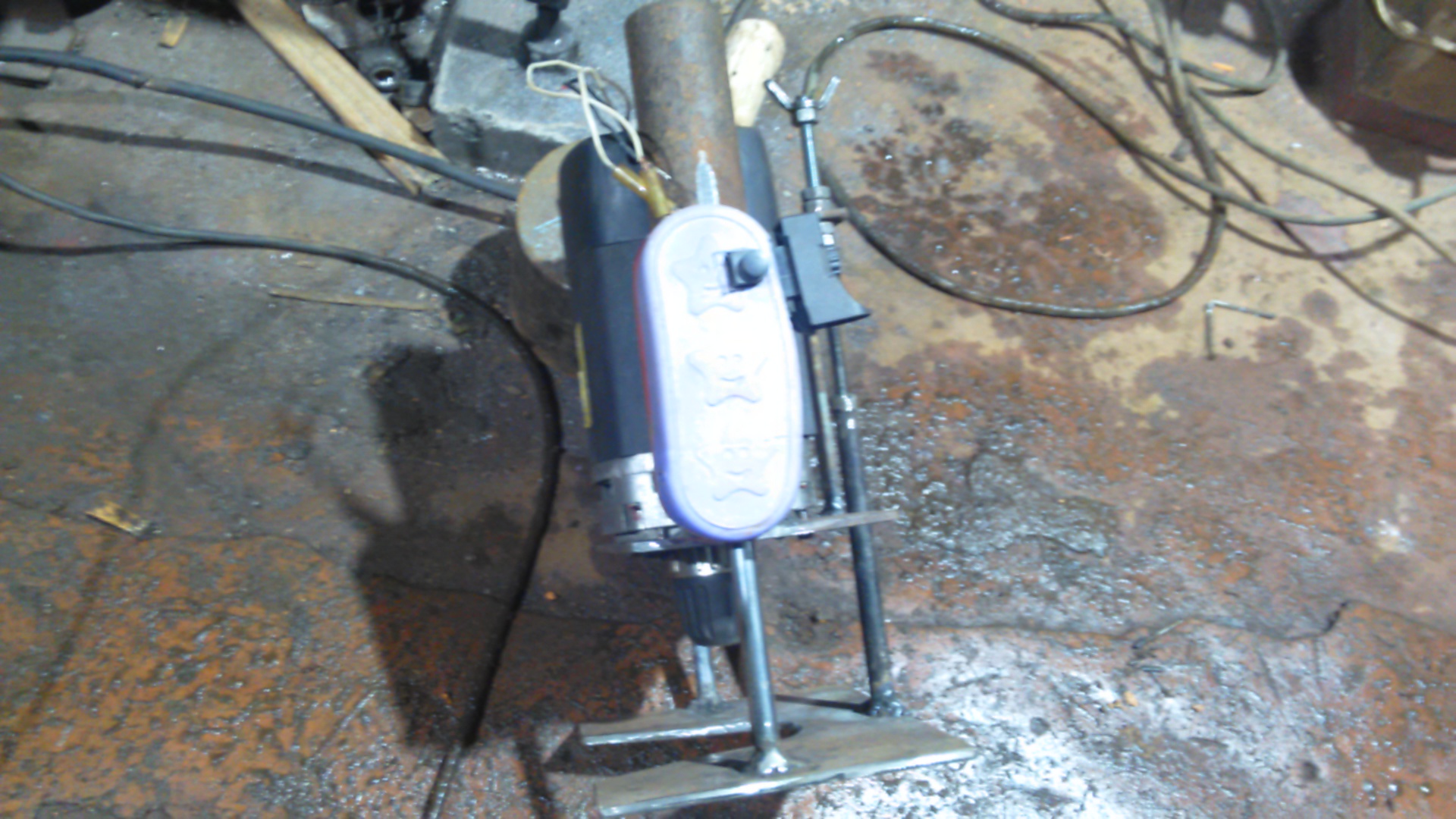

Из задних амортизаторов Оки, листового метала и двигателя ДК110-750-12И7 750 Вт, 12000 об/мин собрал фрезер
http://upforme.ru/uploads/000b/0b/c7/3452/t355175.jpg
Регулировка глубины реза
http://upforme.ru/uploads/000b/0b/c7/3452/t168404.jpg

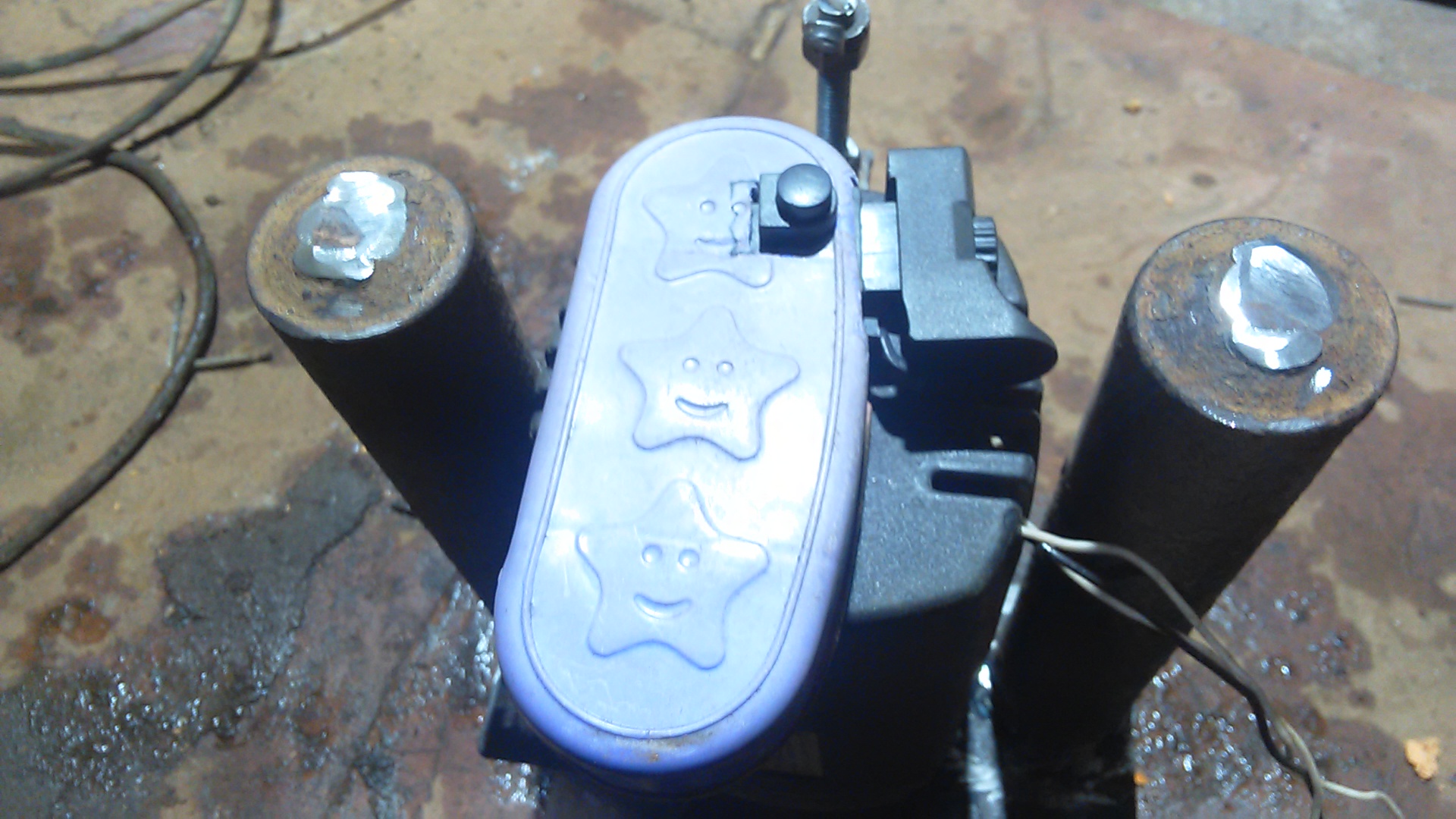

Пусковой блок
http://upforme.ru/uploads/000b/0b/c7/3452/t574522.jpg
http://upforme.ru/uploads/000b/0b/c7/3452/t193201.jpg
Прикрепил этот блок саморезами прямо к амортизатору. Получилось довольно удобно..
http://upforme.ru/uploads/000b/0b/c7/3452/t308936.jpg
http://upforme.ru/uploads/000b/0b/c7/3452/t320524.jpg

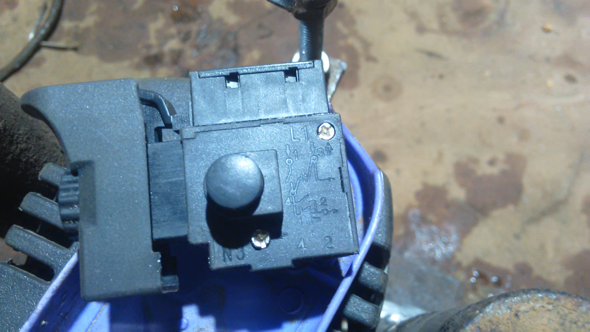

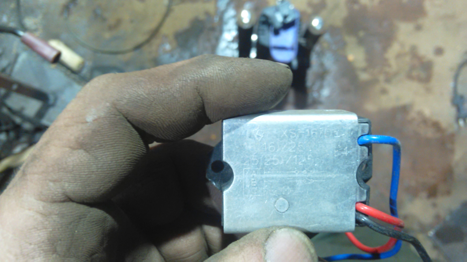

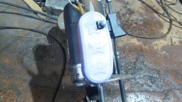

В этом блоке находится выключатель с регулировкой оборотов от какой-то дрели.....
http://upforme.ru/uploads/000b/0b/c7/3452/t293063.jpg
..... и блок плавного пуска
http://upforme.ru/uploads/000b/0b/c7/3452/t588842.jpg
Вот только пока не знаю как  всё это соединить .....
http://upforme.ru/uploads/000b/0b/c7/3452/t768315.jpg
....... и будет-ли оно работать с этим двигателем, у которого на выходе три провода  :dontknow:

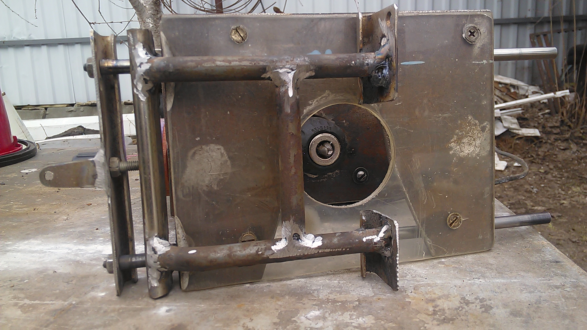

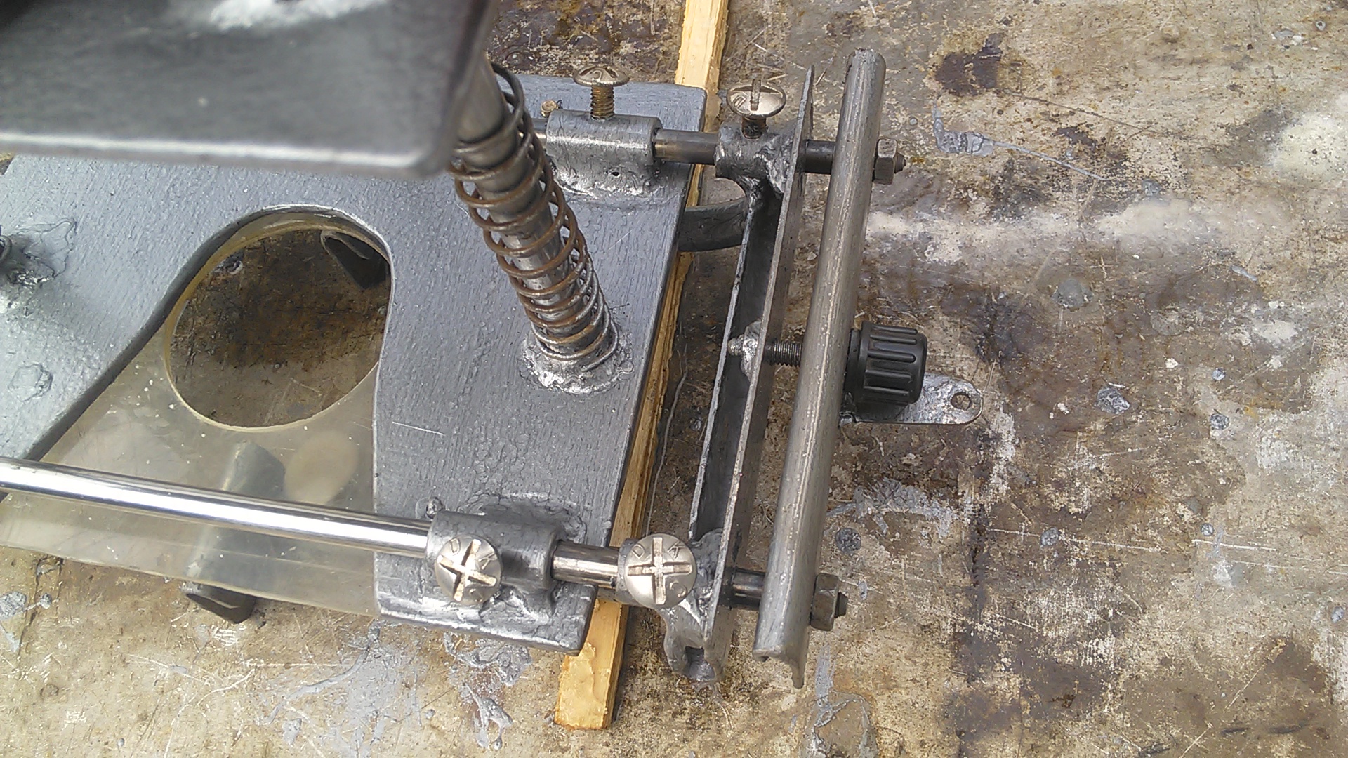

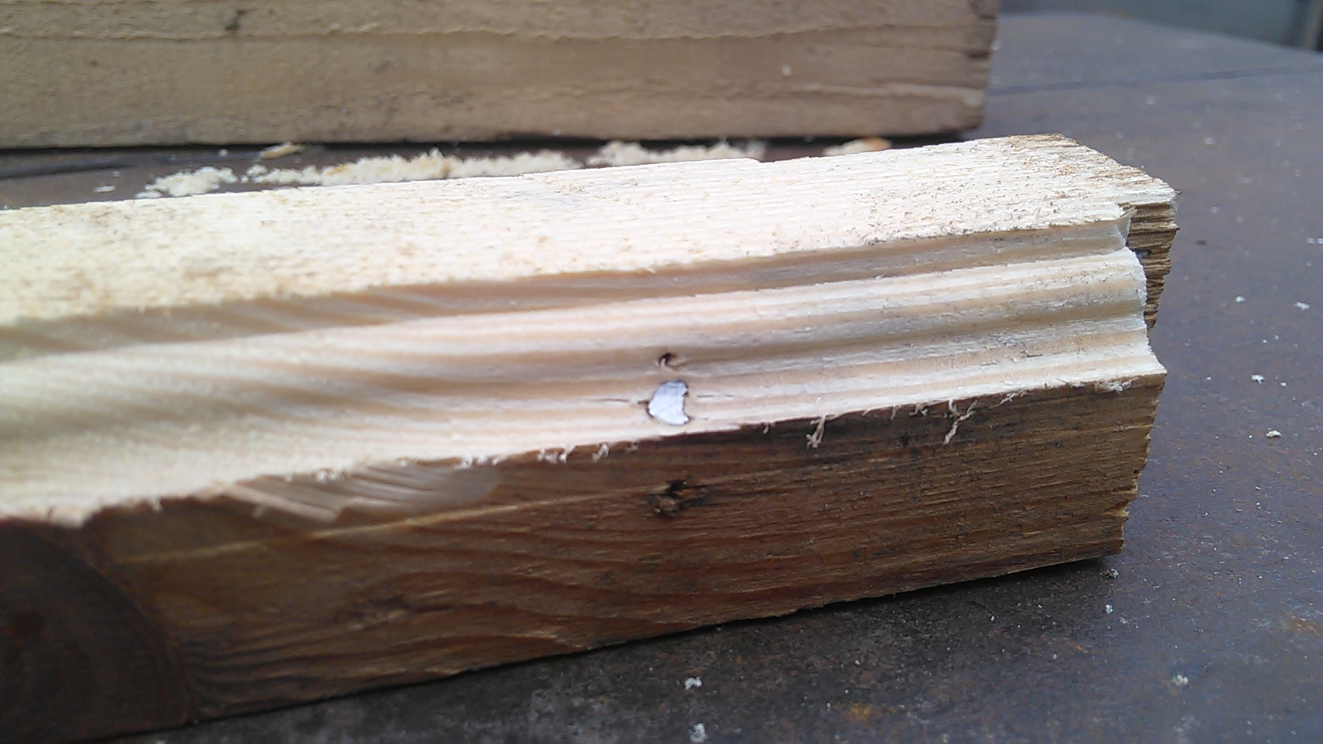

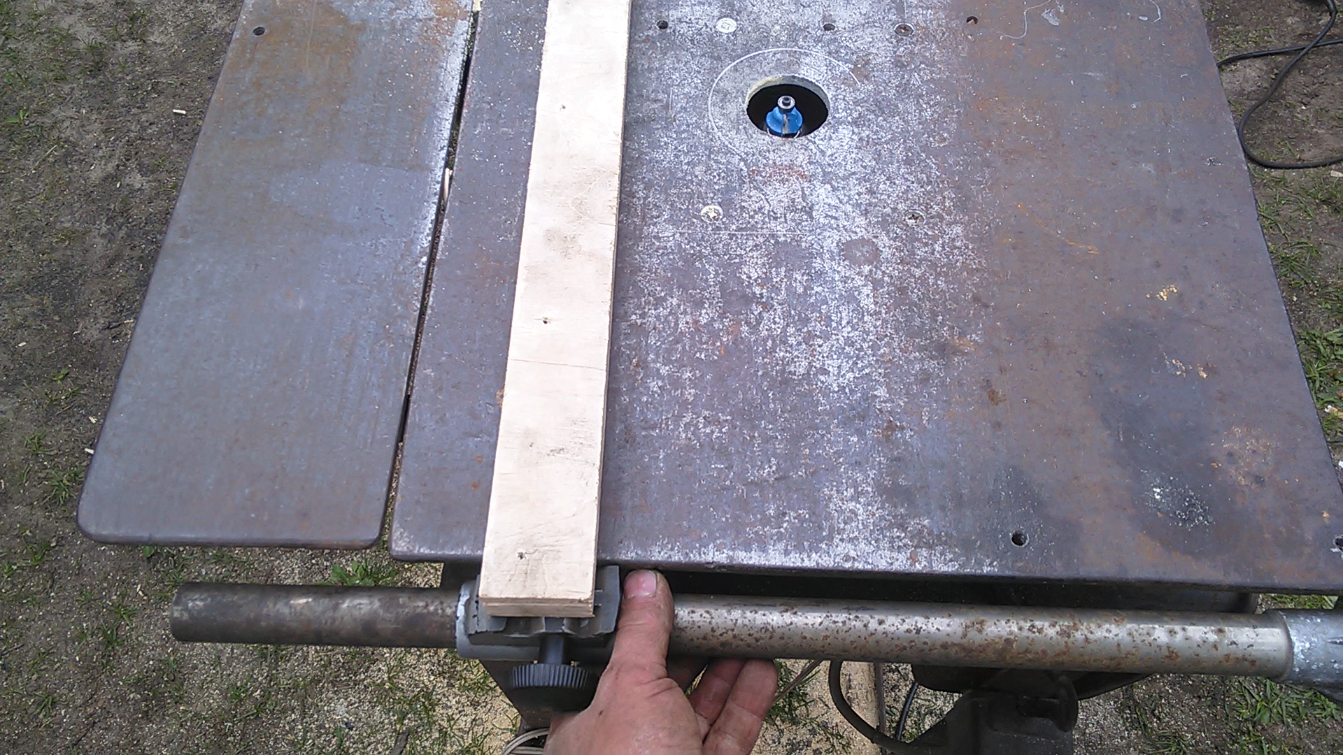

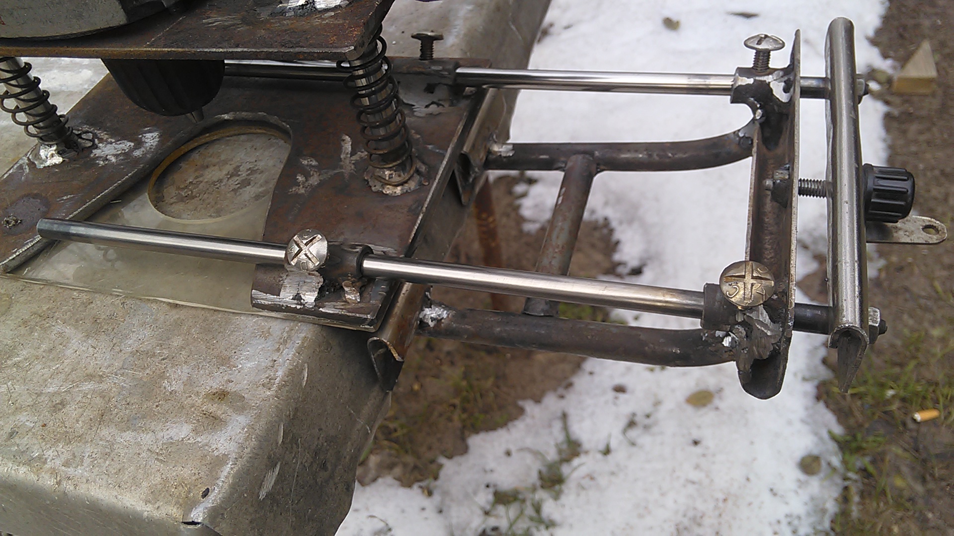

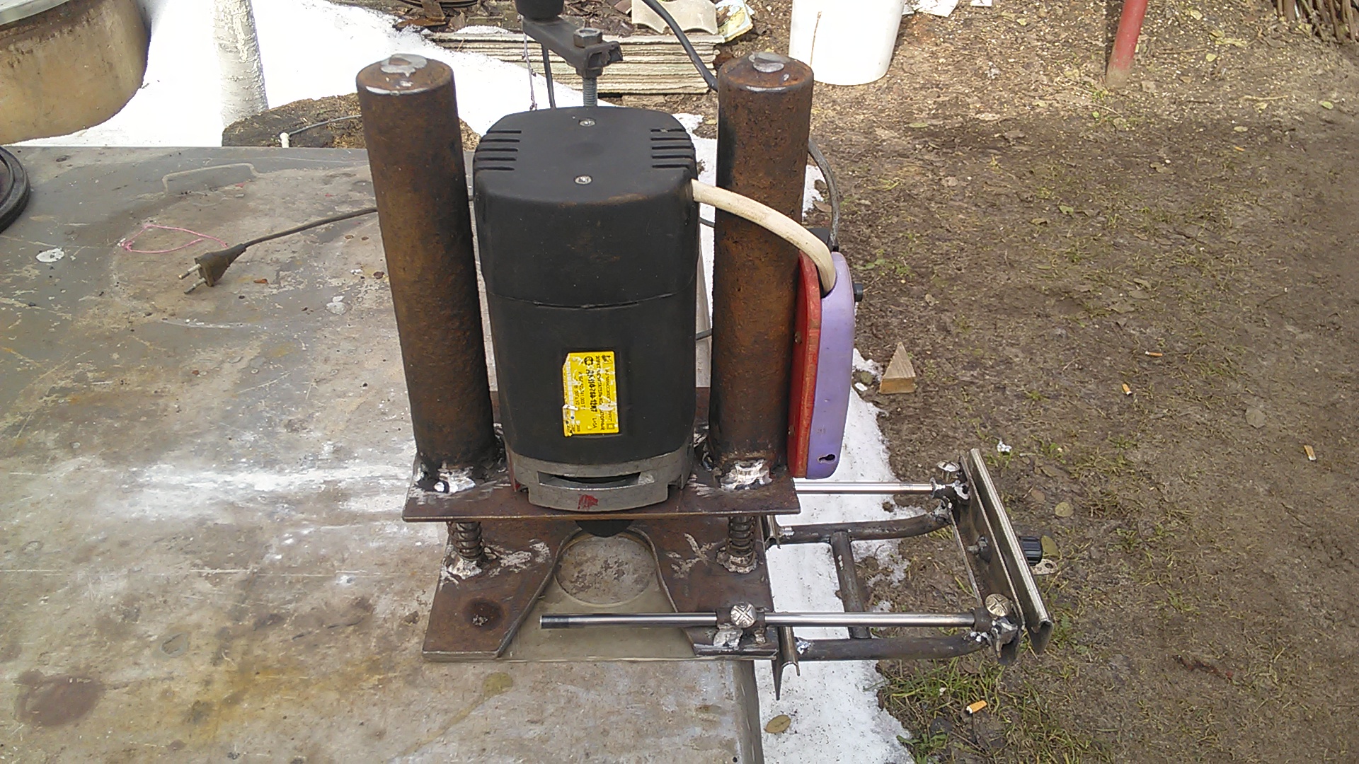

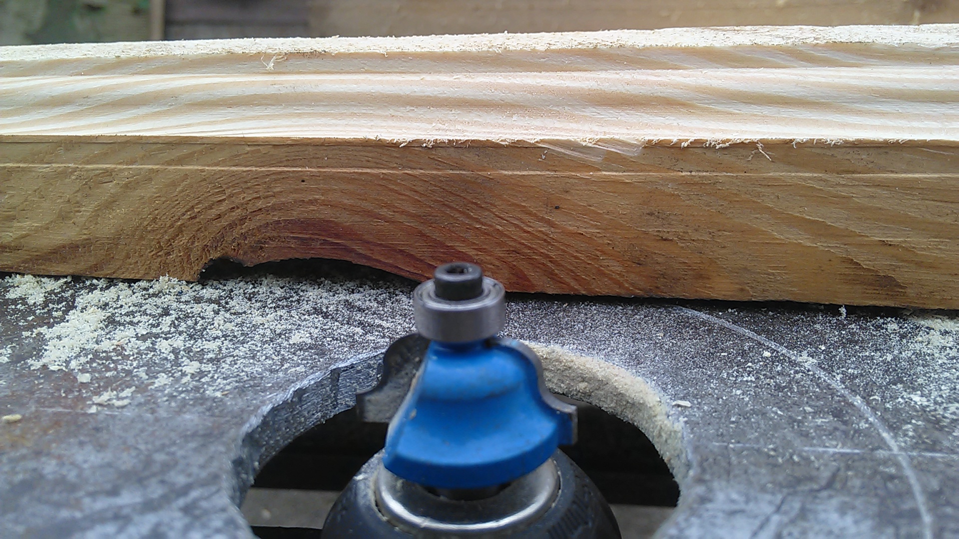

Закончил изготовление фрезера. Сделал к нему параллельный упор.
https://upforme.ru/uploads/000b/0b/c7/3452/t749589.jpg
https://upforme.ru/uploads/000b/0b/c7/3452/t399405.jpg
На подошву, для лучшего скольжения, прикрепил оргстекло.
https://upforme.ru/uploads/000b/0b/c7/3452/t615871.jpg
Покрасил
https://upforme.ru/uploads/000b/0b/c7/3452/t441312.jpg
https://upforme.ru/uploads/000b/0b/c7/3452/t735851.jpg
С кнопкой от дрели, блок плавного пуска не понадобился. Запускается и регулируются обороты плавно.

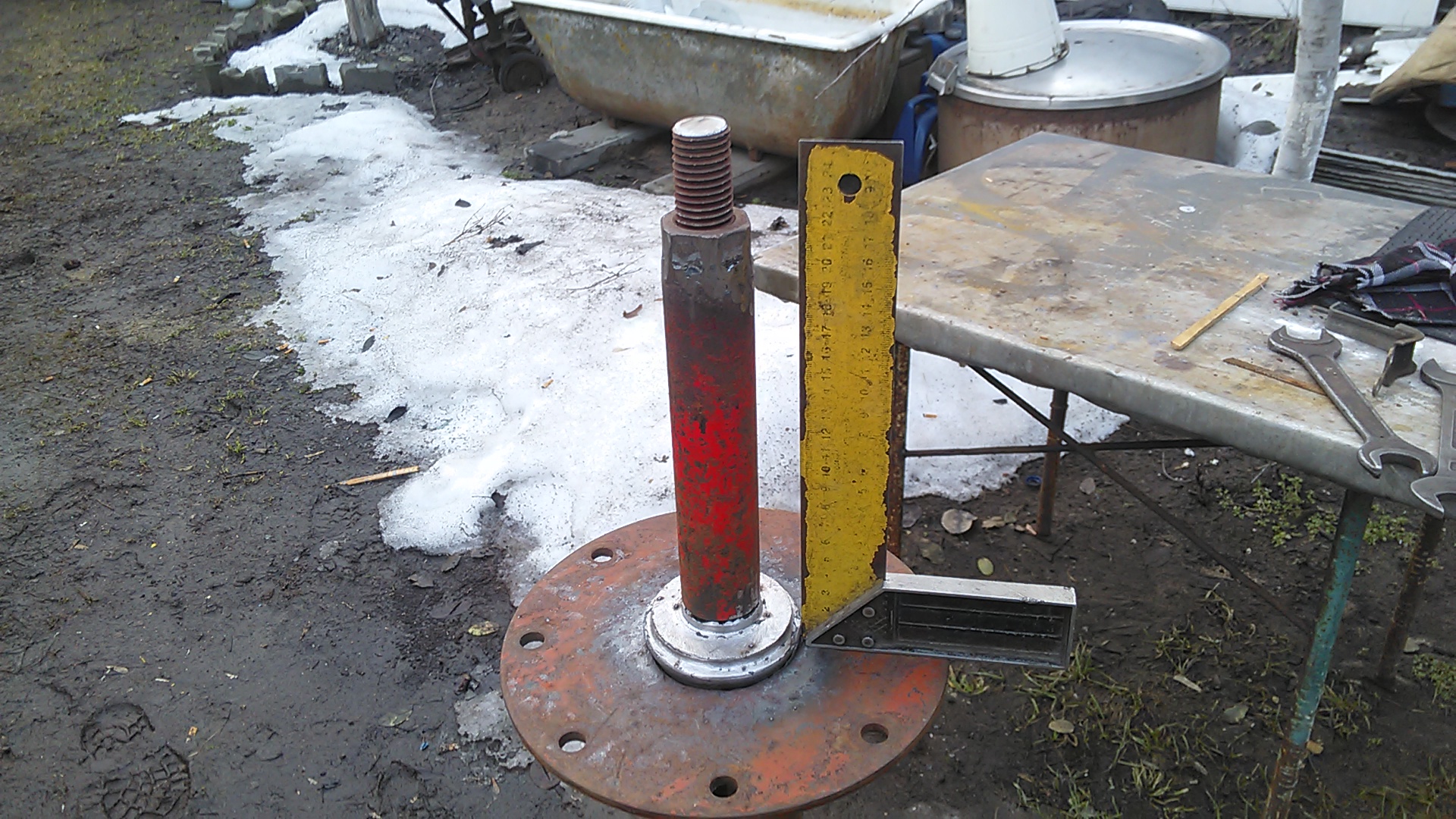

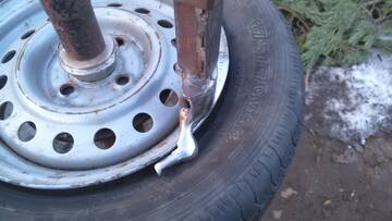

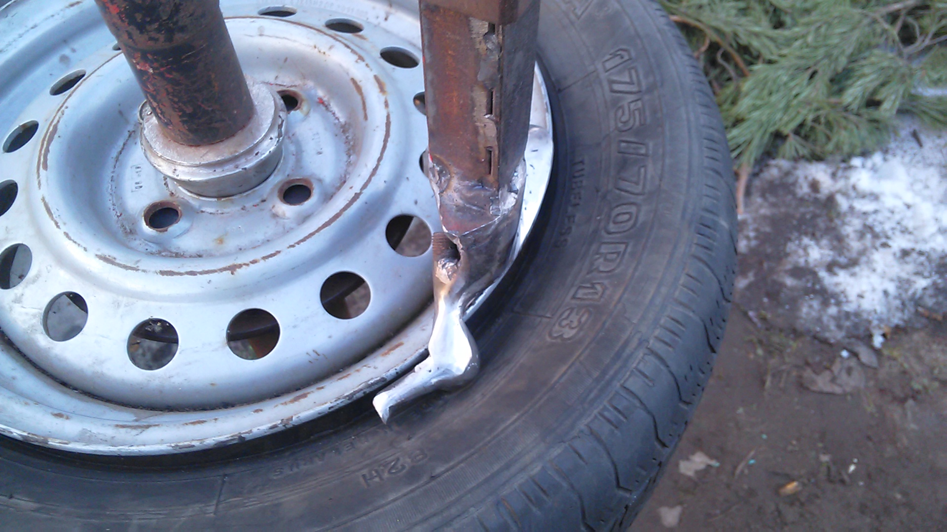

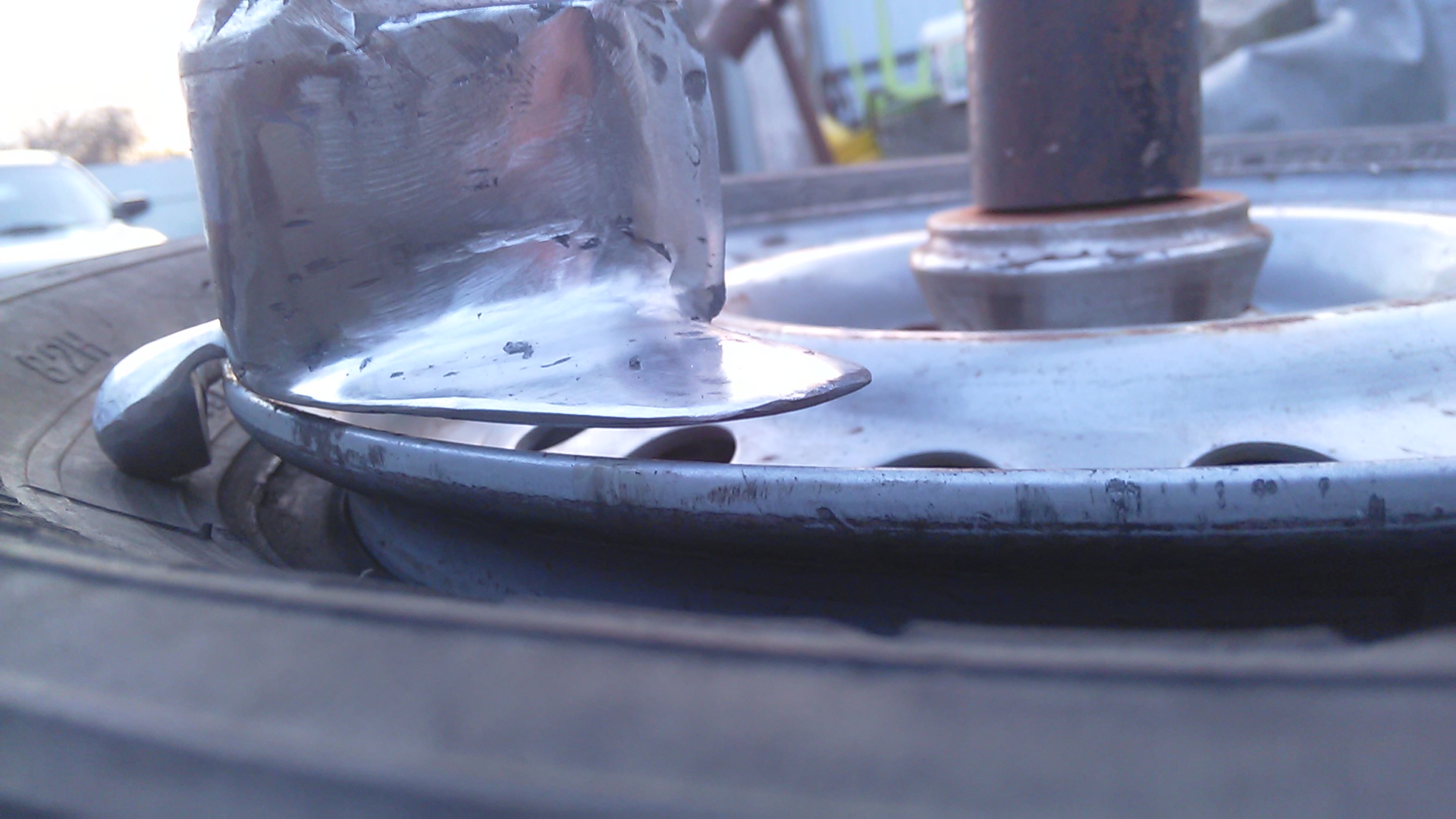

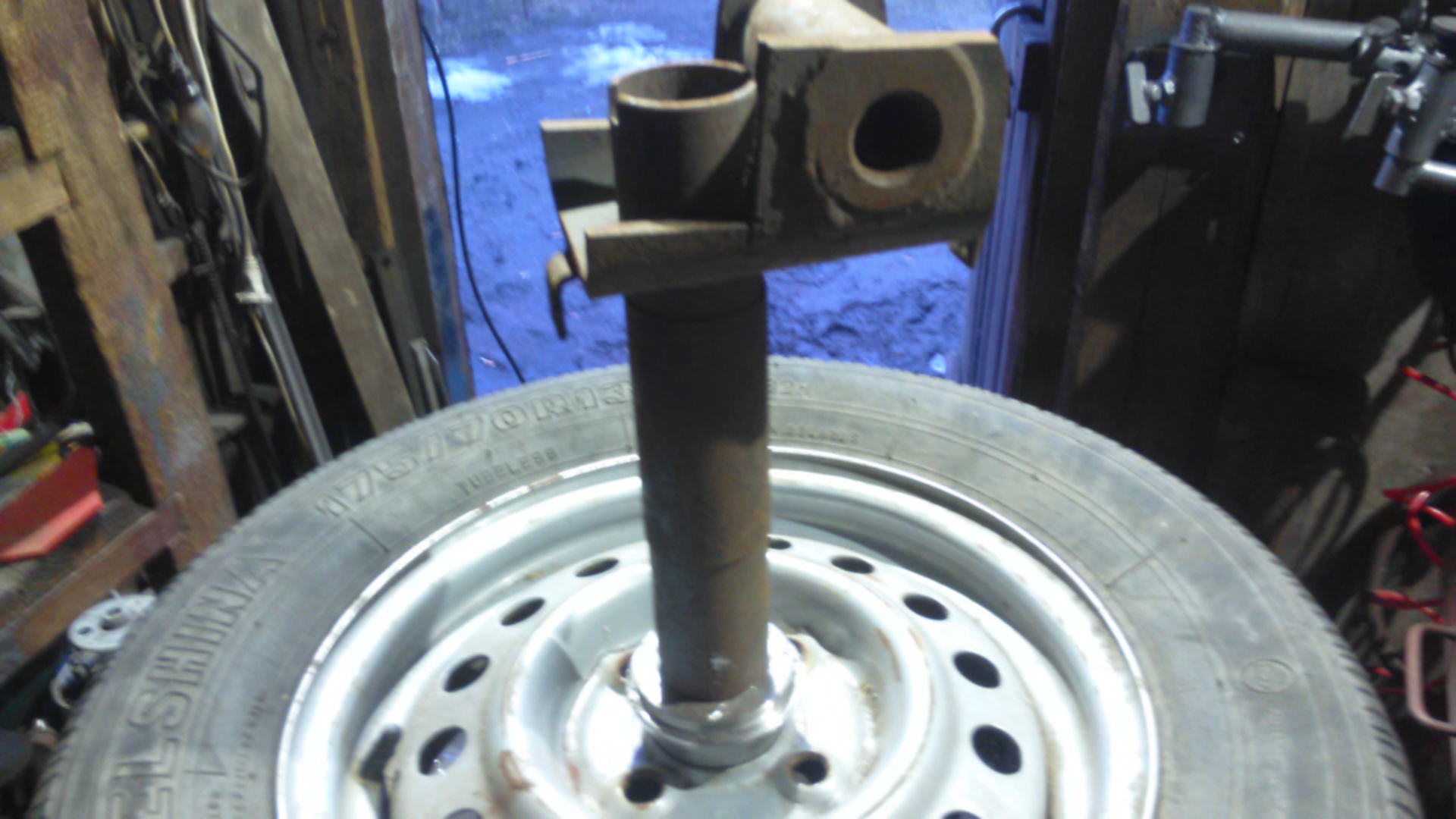

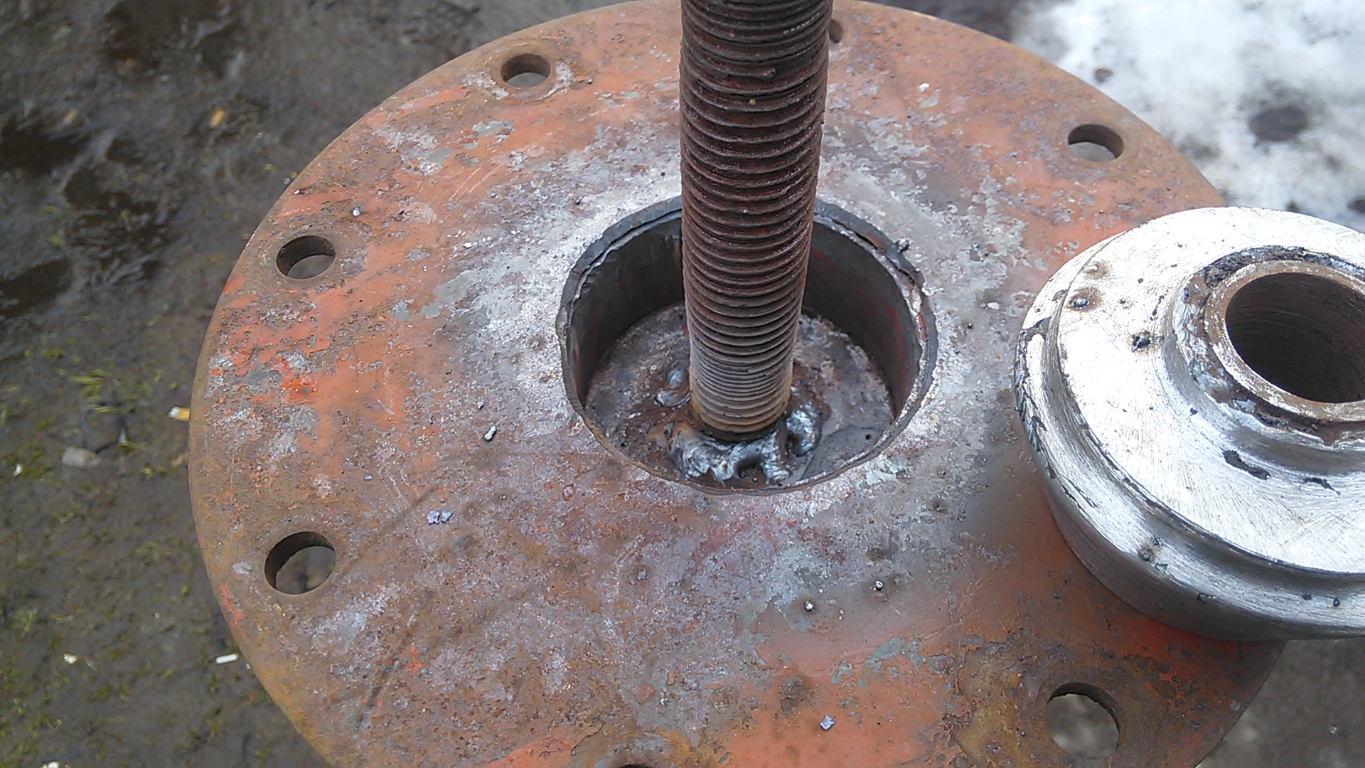

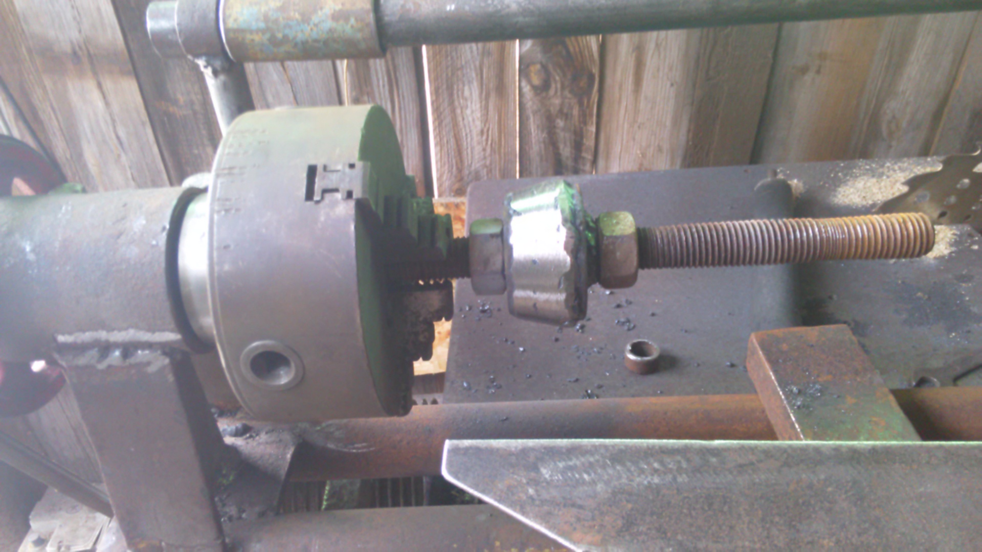

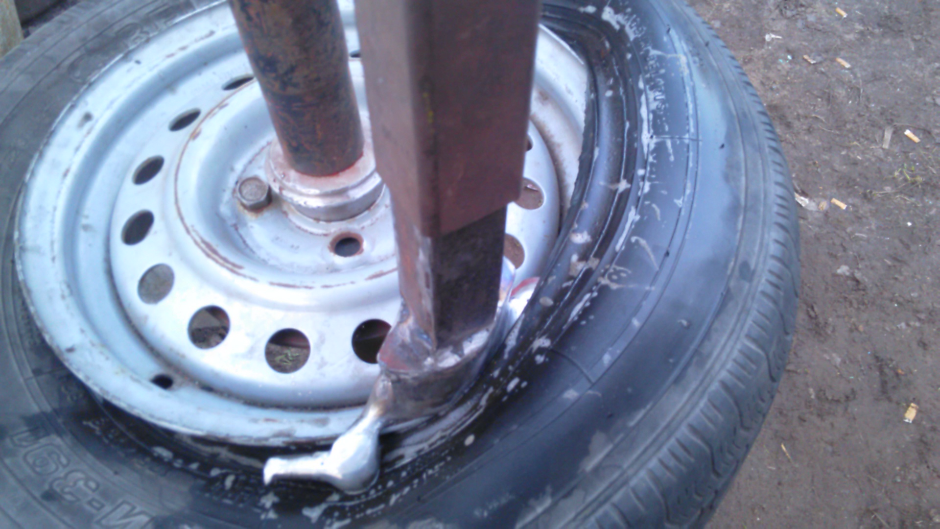

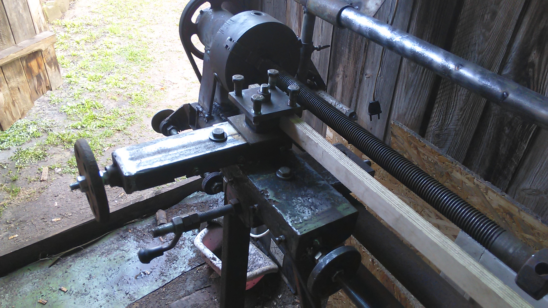

Для изготовления ручного шиномонтажа ......
https://upforme.ru/uploads/000b/0b/c7/3452/t216621.jpg
......нужен был прижимной конус. Изготовил на токарнике.
https://upforme.ru/uploads/000b/0b/c7/3452/t955460.jpg
https://upforme.ru/uploads/000b/0b/c7/3452/t52543.jpg

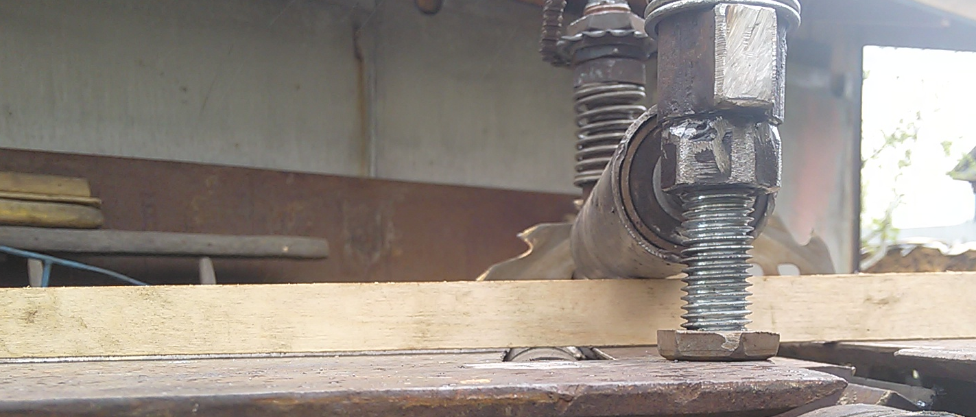

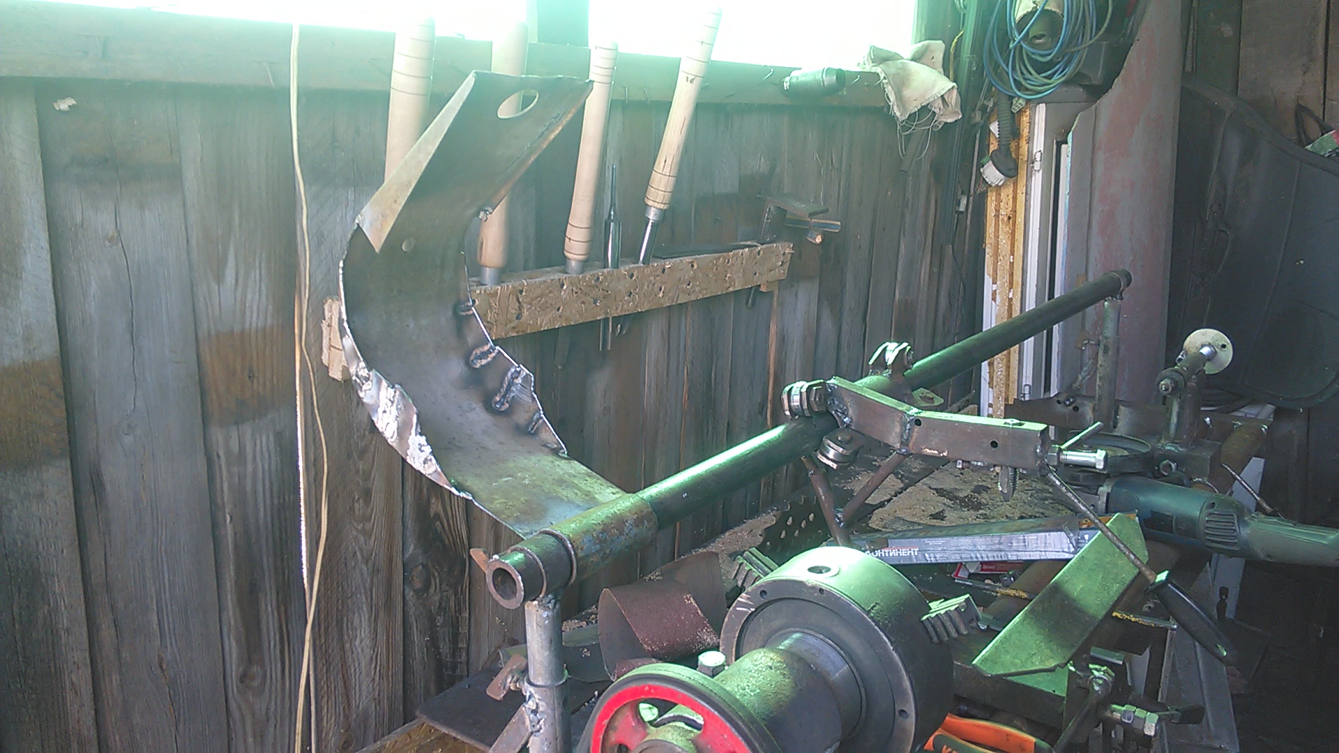

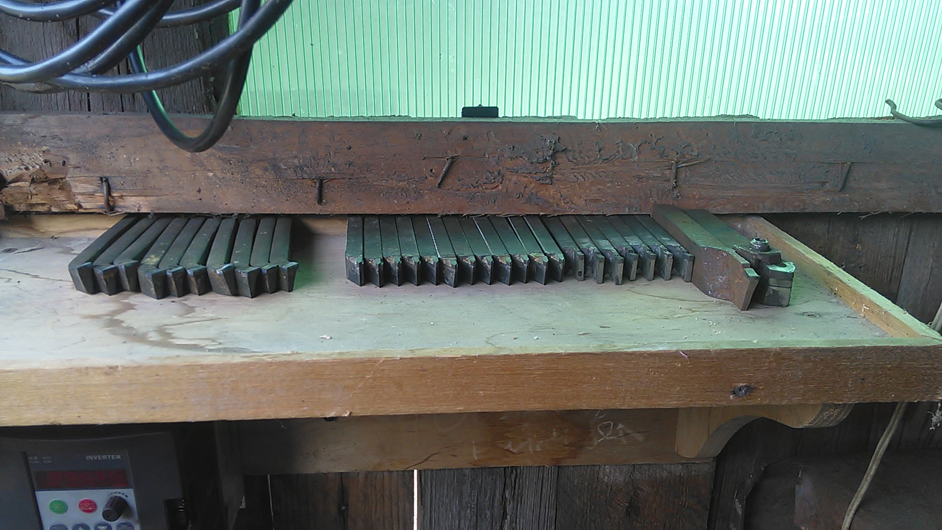

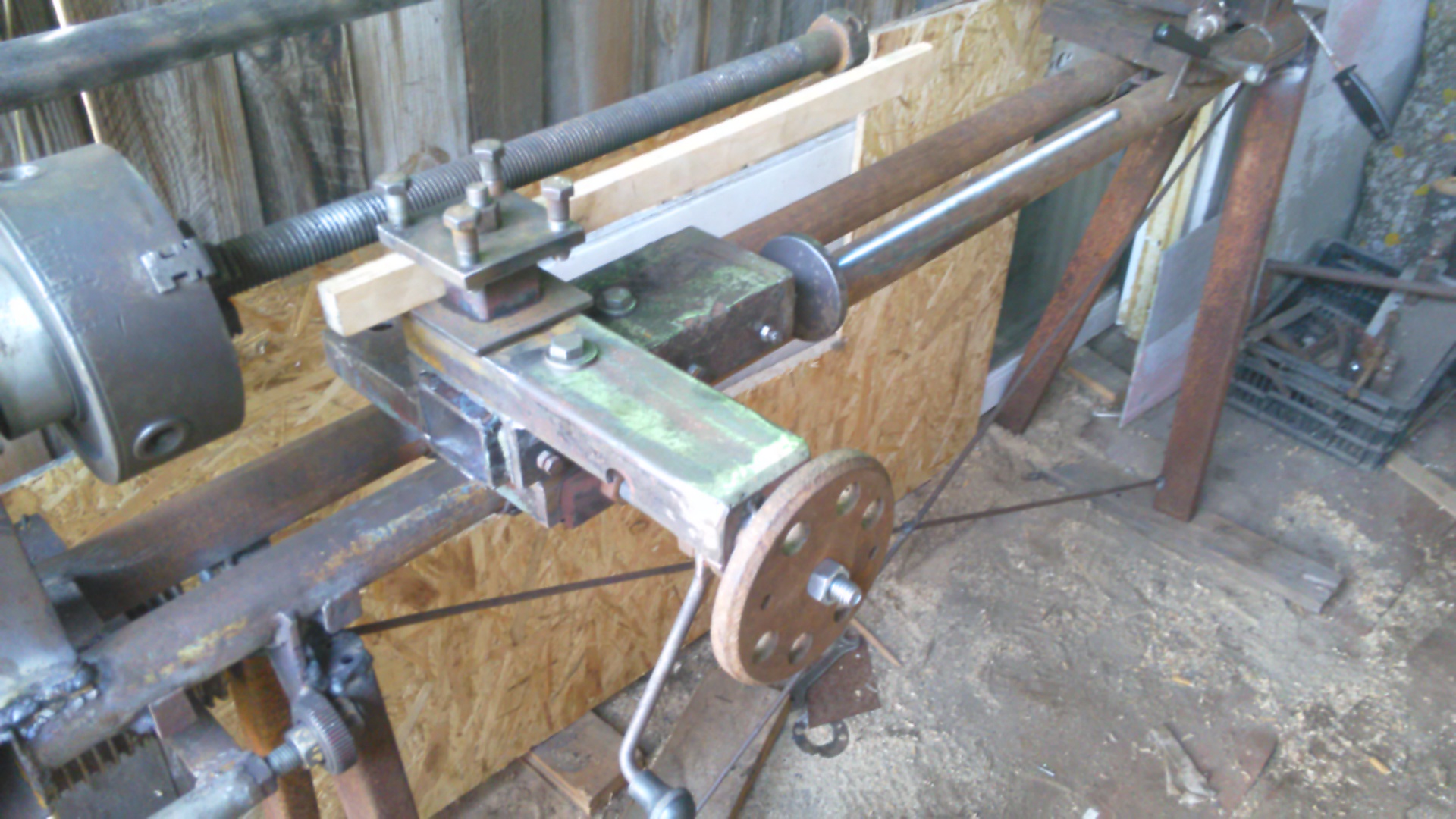

После такой работы, как говорят " аппетит приходит во время еды" решил изготовить резцедержатель. Получился мини токарник.
https://upforme.ru/uploads/000b/0b/c7/3452/t140811.jpg
https://upforme.ru/uploads/000b/0b/c7/3452/t76953.jpg

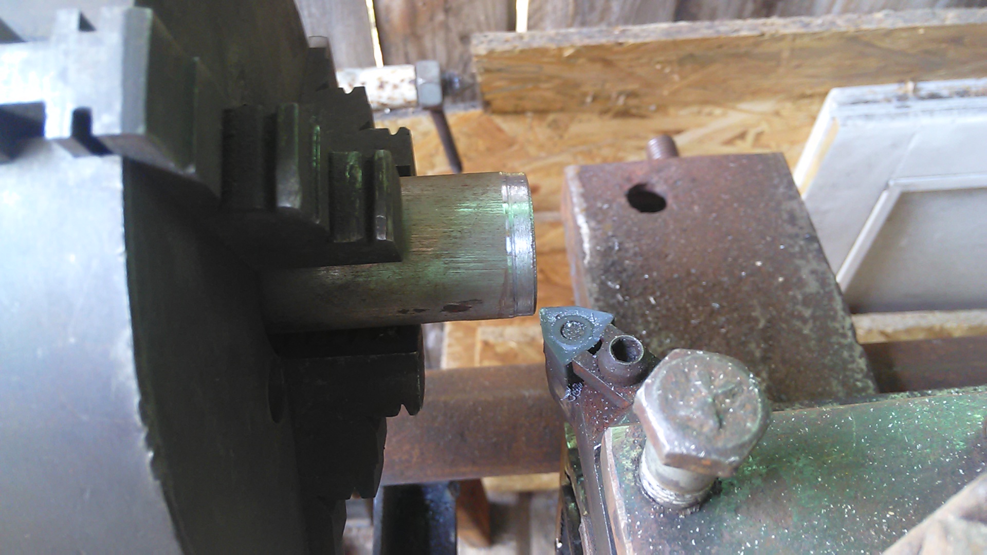

Попробовал.Трубу отторцевал и немного проточил.
https://upforme.ru/uploads/000b/0b/c7/3452/t87917.jpg

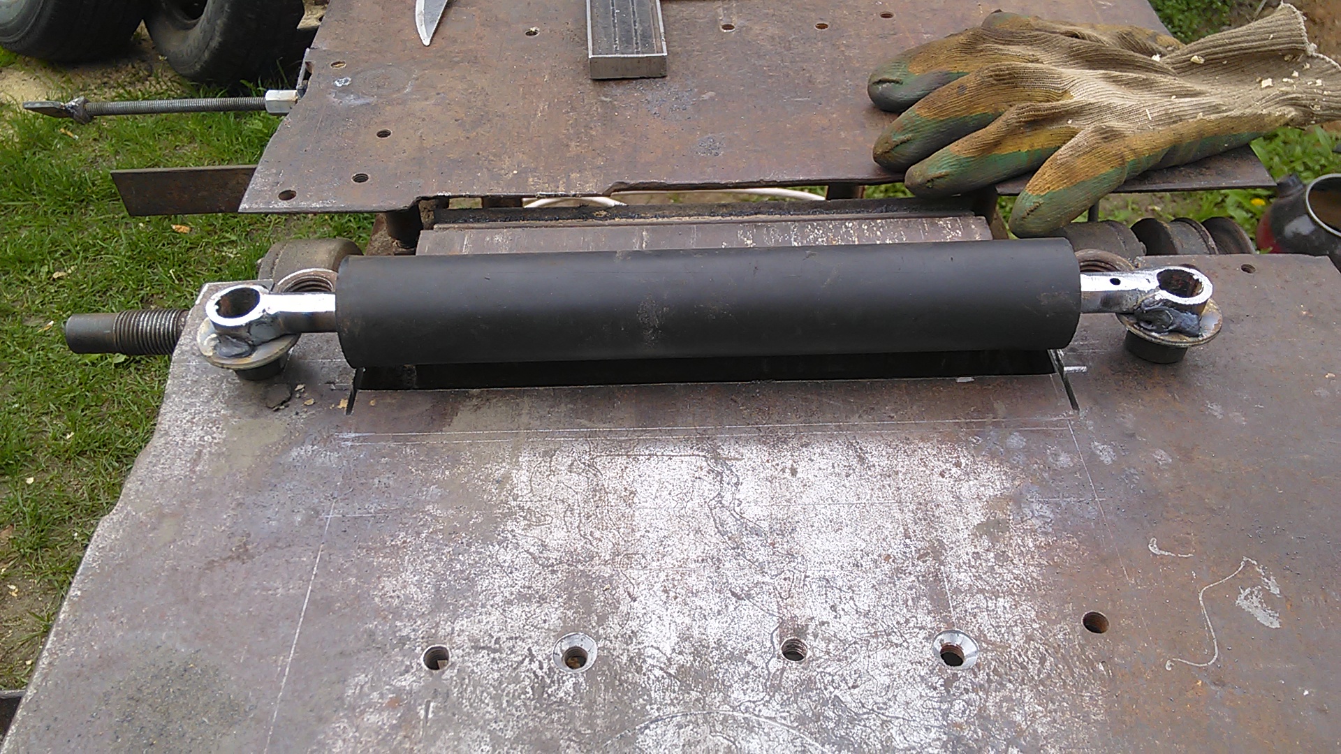

Рама жидковатая. Резец вибрирует. Но что-то, не очень точное, можно проточить. Данная конструкция крепится к трубам вместо подручника. Есть кусок двутавра, такого-же как на дровоколе. Буду станину делать из него, тем более, что попросил пару резцов, а принесли целый склад. Не выбрасывать-же их. :crazyfun:  Расточного правда не хватает, а вот резьбовых целая куча. Что из них можно сделать  :dontknow:
https://upforme.ru/uploads/000b/0b/c7/3452/t179037.jpg

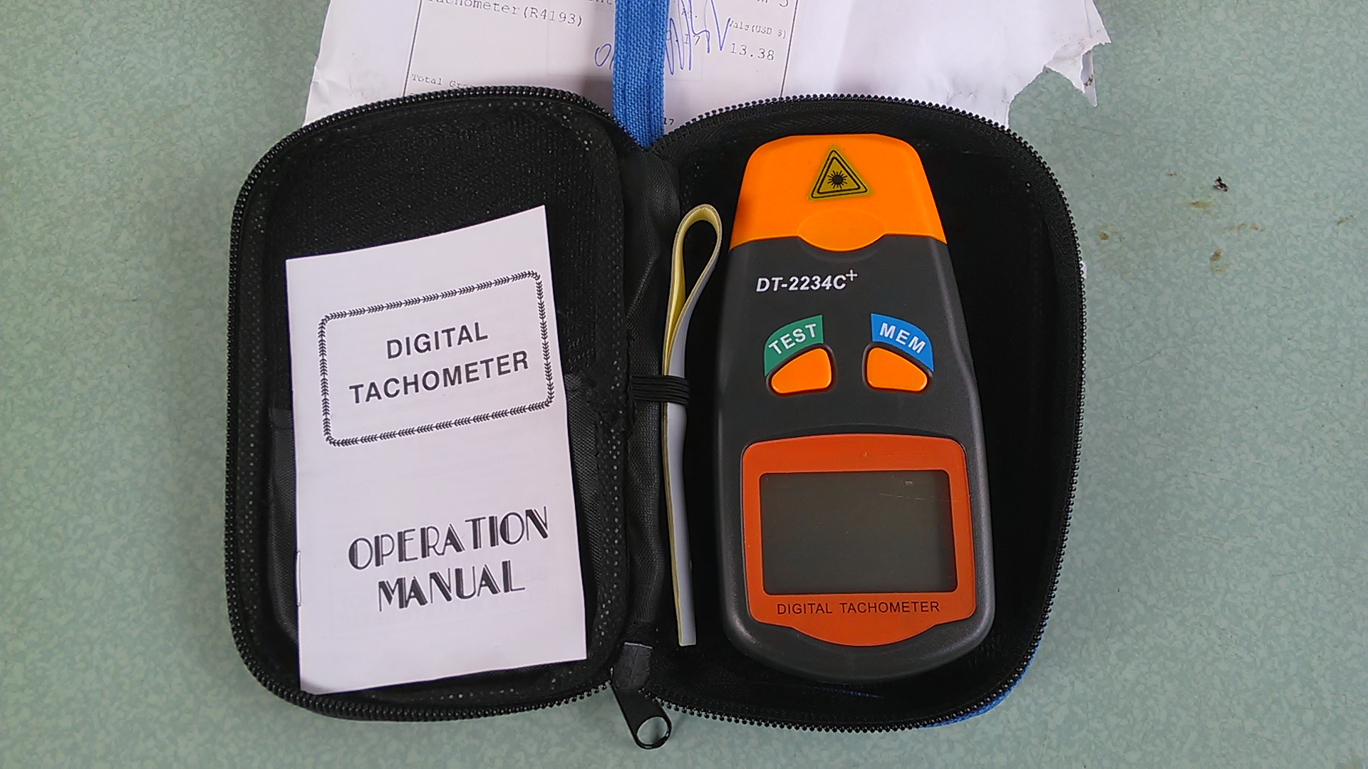

Приобрёл электронный тахометр.
https://upforme.ru/uploads/000b/0b/c7/3452/t294334.jpg
https://upforme.ru/uploads/000b/0b/c7/3452/t98483.jpg
Не плохая штука.

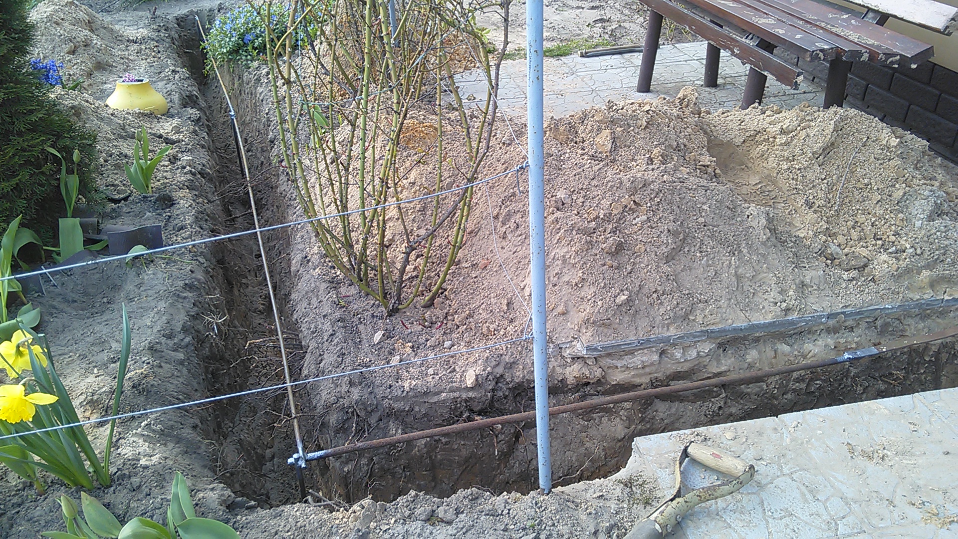

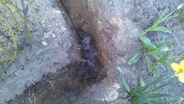

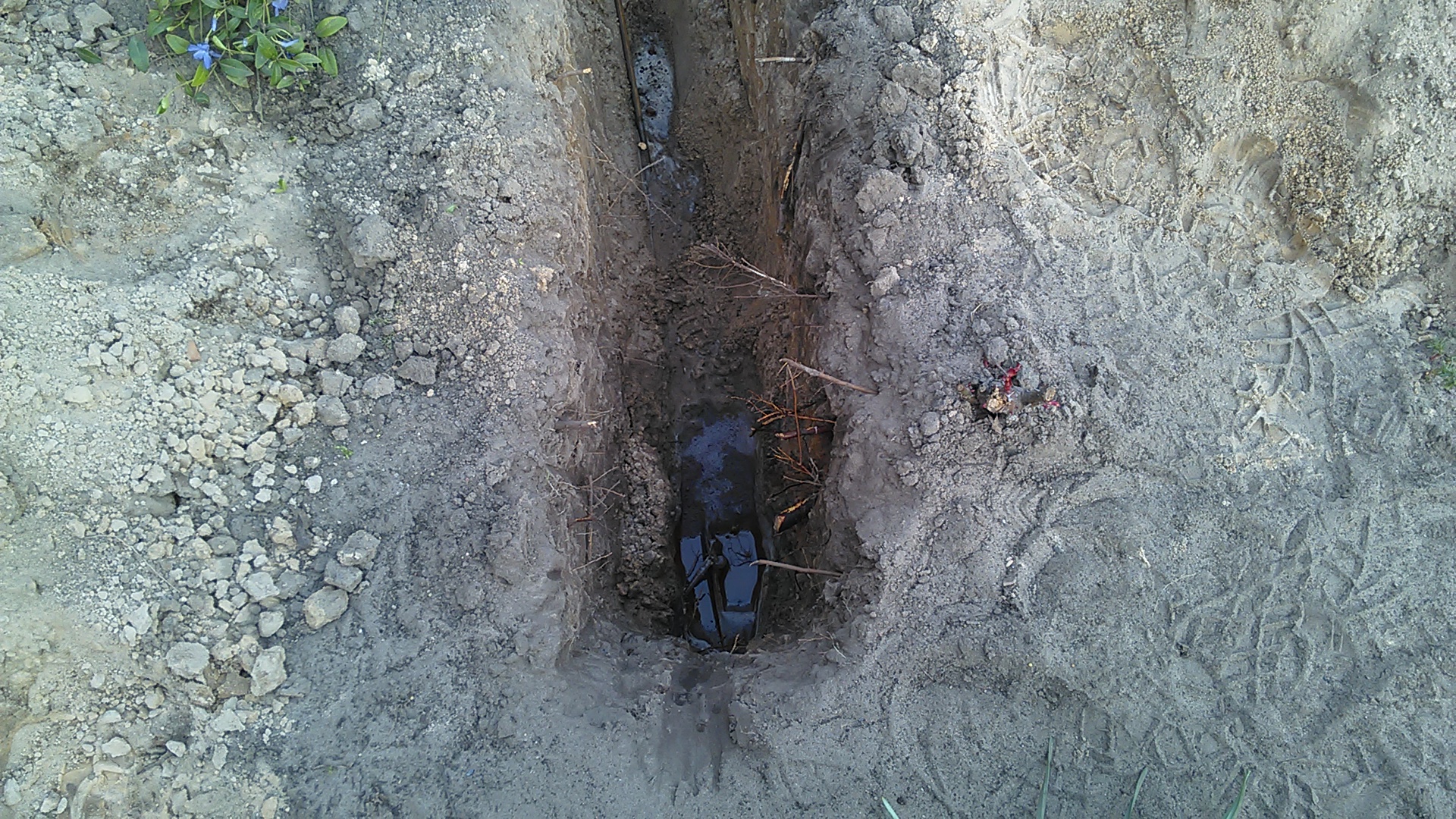

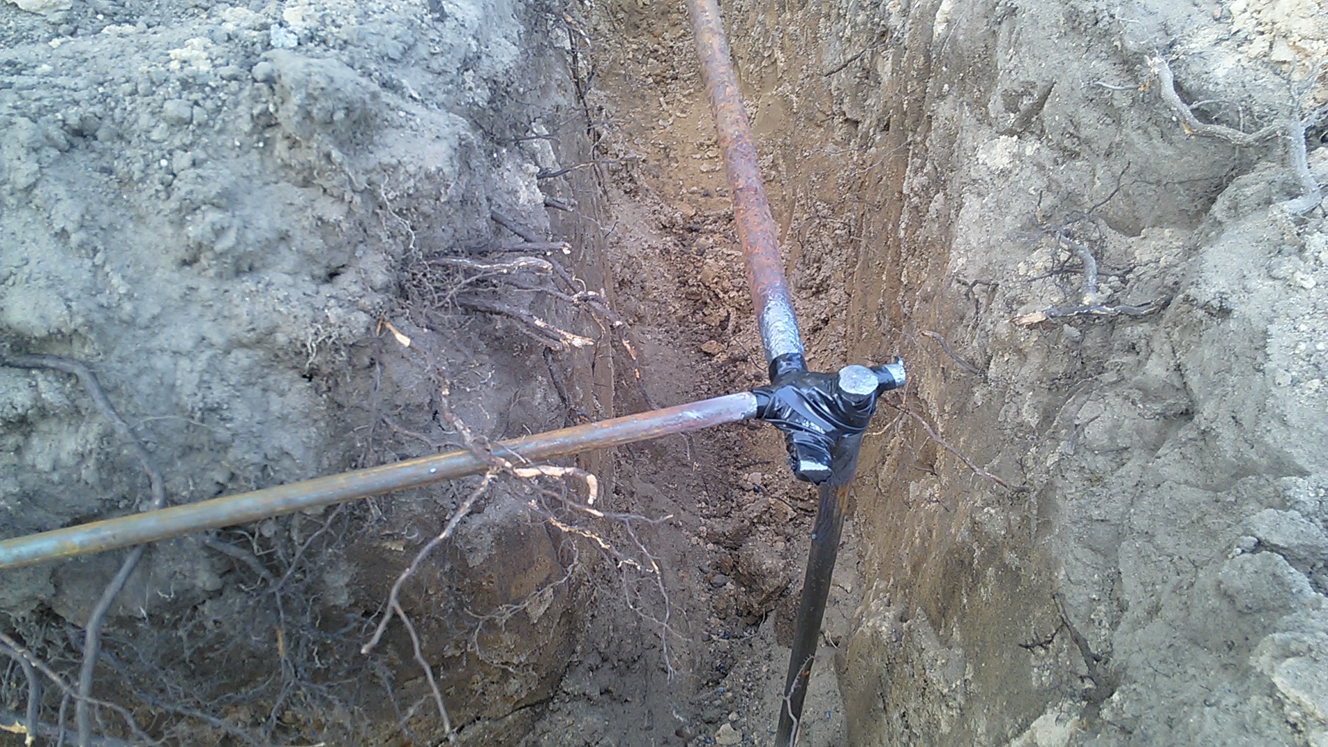

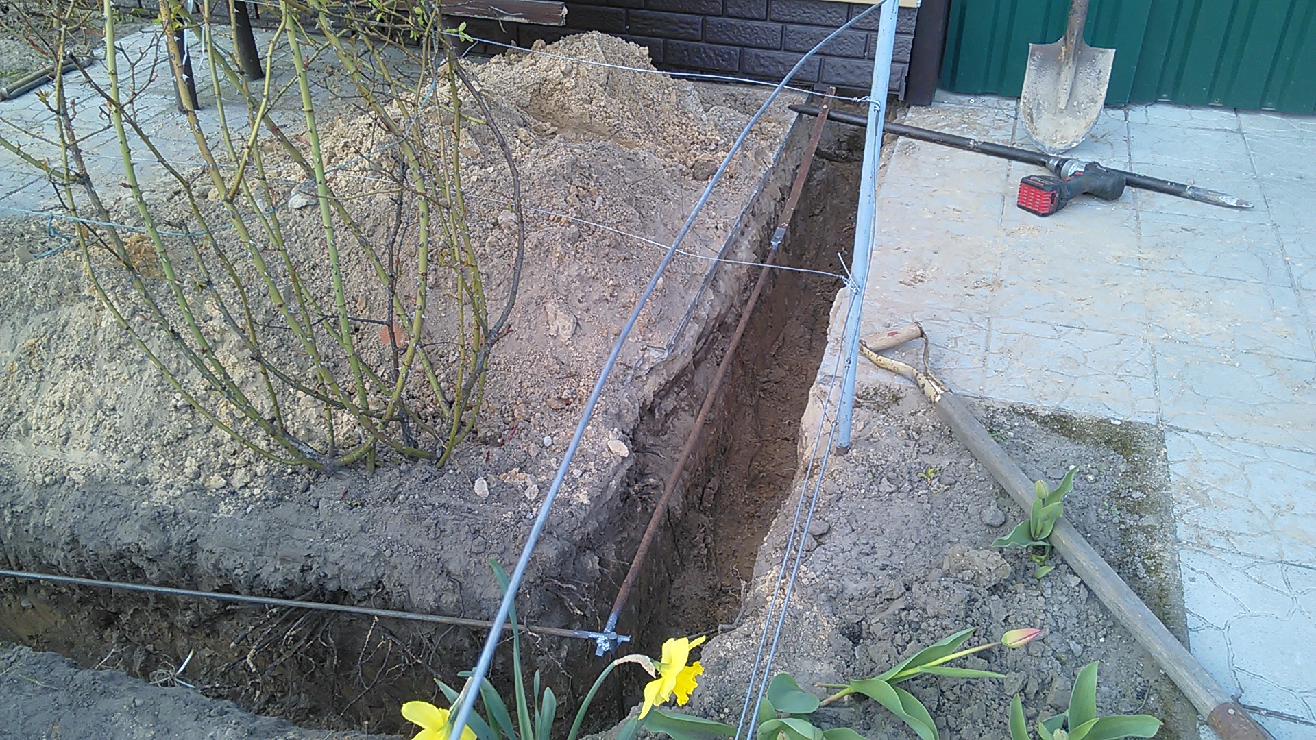

Сделал полноценный контур заземления.
https://upforme.ru/uploads/000b/0b/c7/3452/t751177.jpg
https://upforme.ru/uploads/000b/0b/c7/3452/t837251.jpg
Места сварки покрасил и замотал изолентой
https://upforme.ru/uploads/000b/0b/c7/3452/t455536.jpg
Вертикальные электроды пролил подсоленной водой, как советовали mihalych и KostW
https://upforme.ru/uploads/000b/0b/c7/3452/t941430.jpg
https://upforme.ru/uploads/000b/0b/c7/3452/t715181.jpg

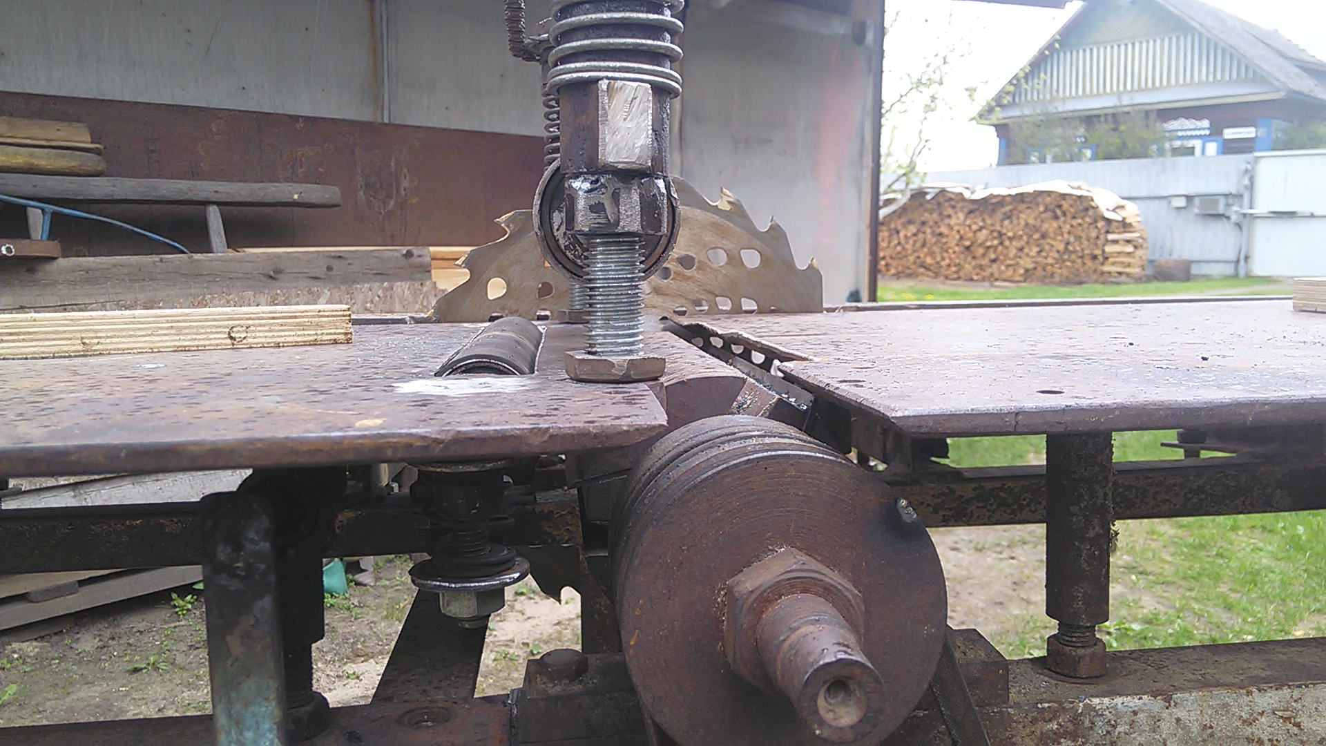

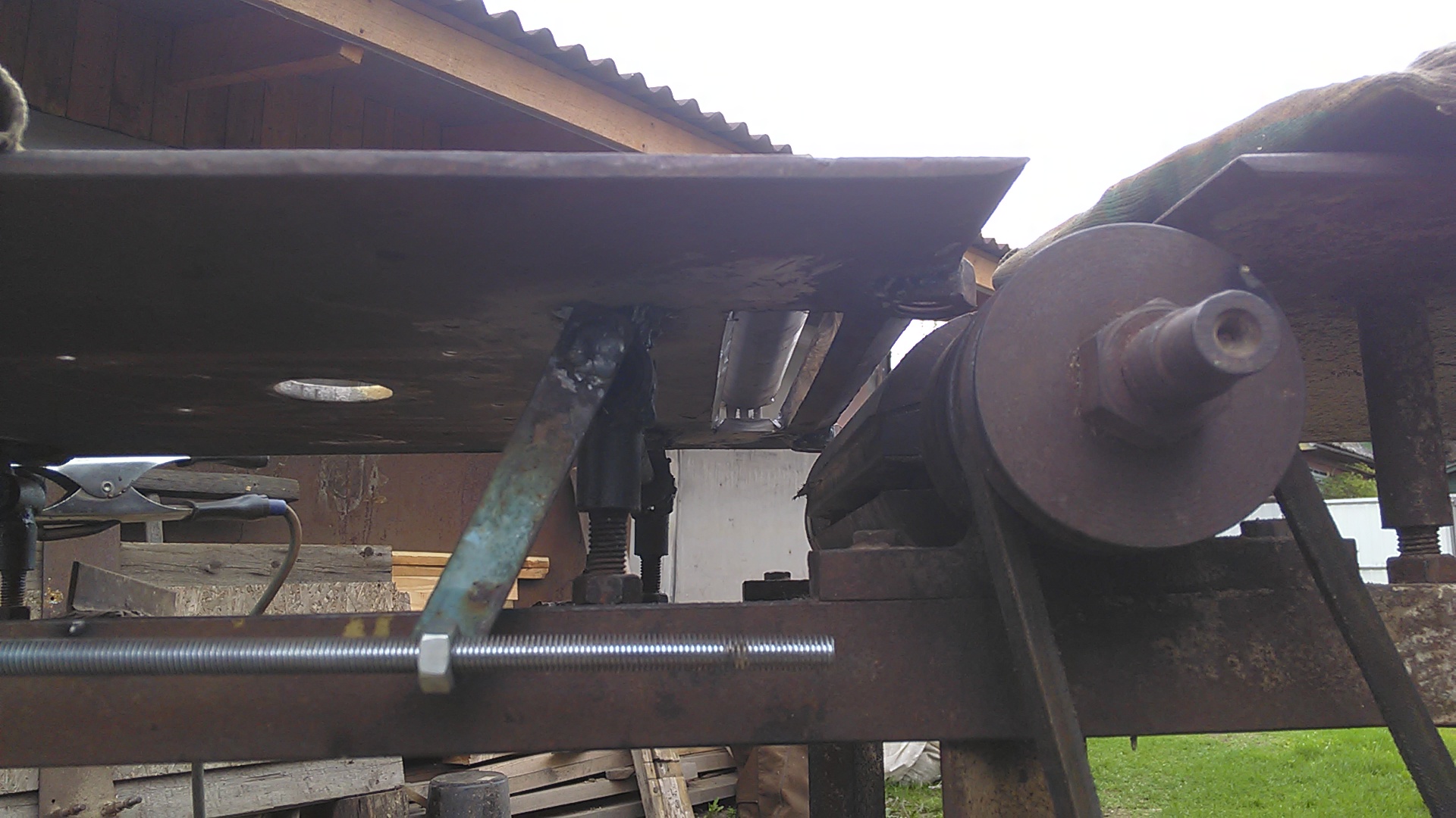

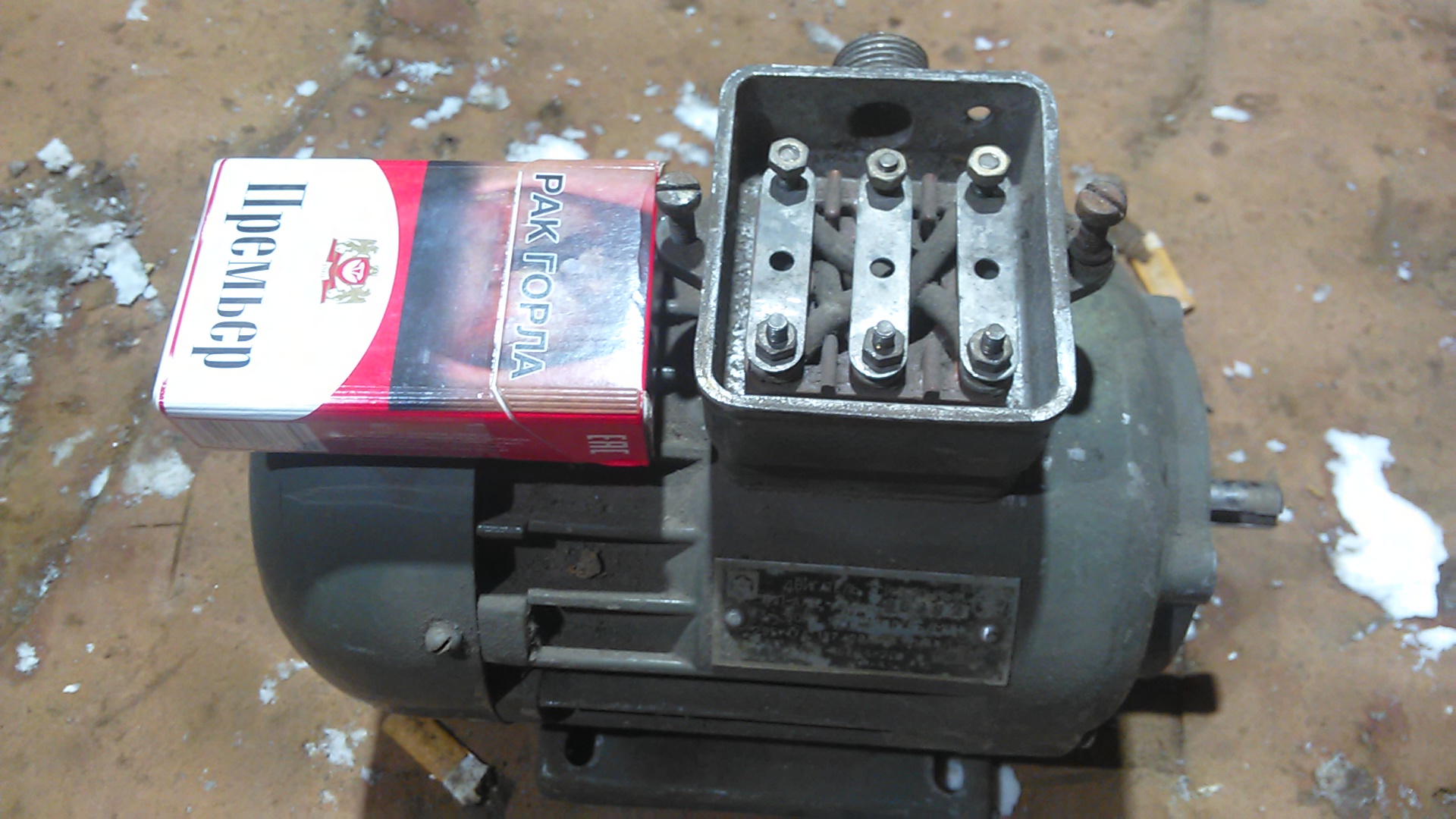

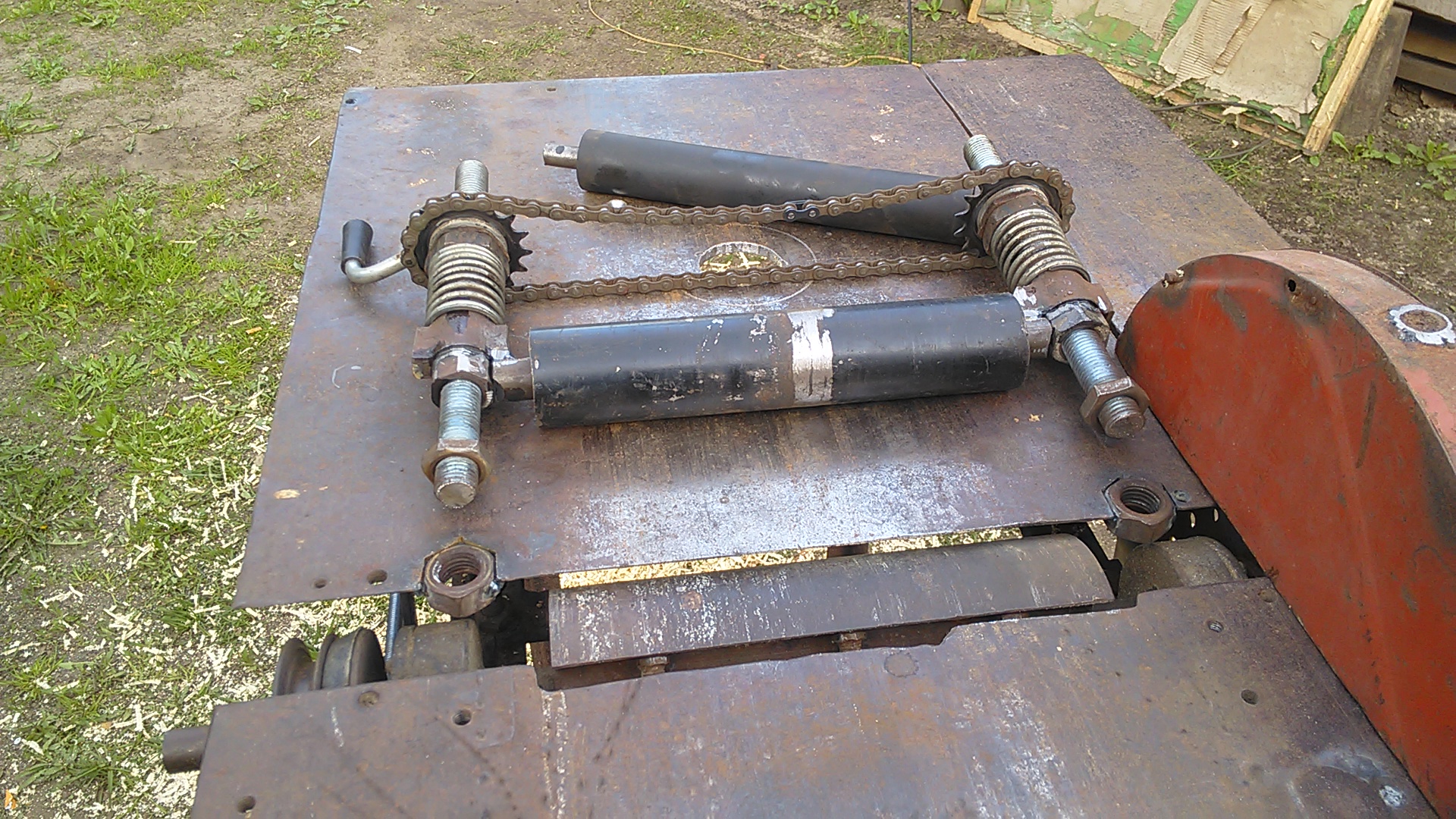

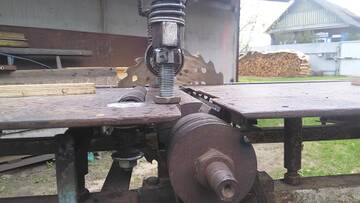

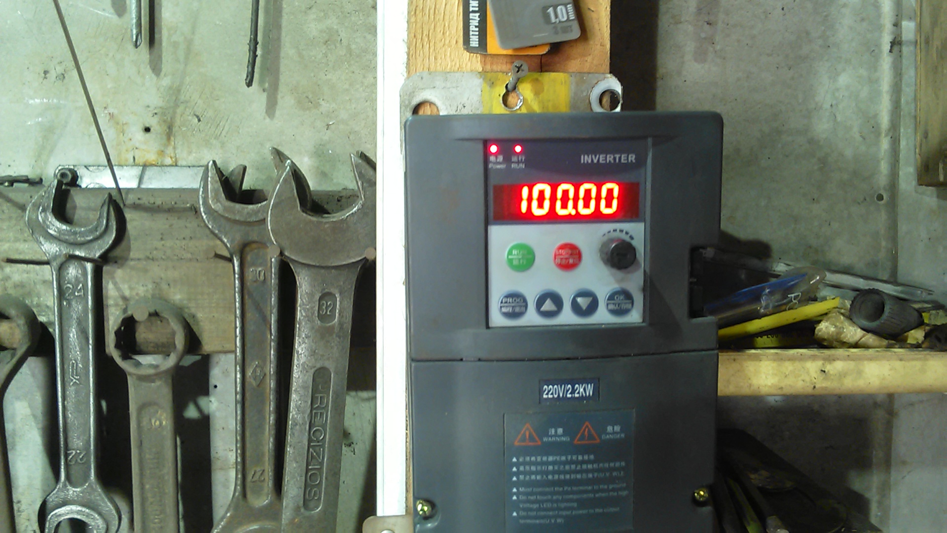

Сегодня подключил частотник к строгально - циркулярному станку. При включении двигатель чуть дёргается и частотник уходит в защиту ( ошибка 001). Двигатель трёхкиловатник.
https://upforme.ru/uploads/000b/0b/c7/3452/t166856.jpg
Выводы по заводу звезда. Может-ли из-за этого частотник защищаться???.

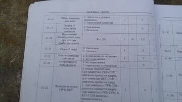

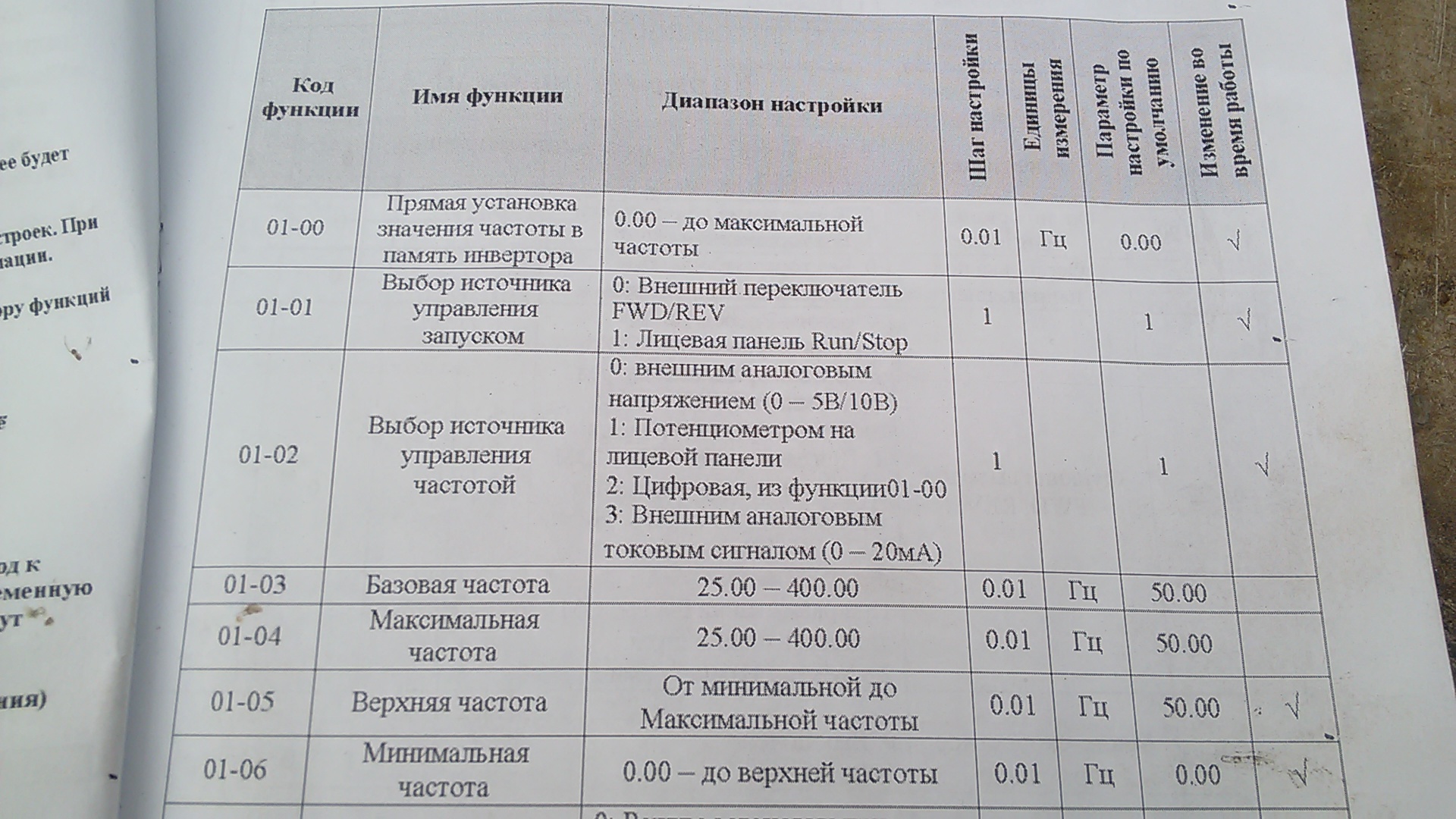

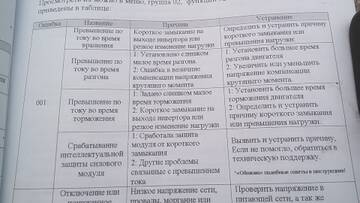

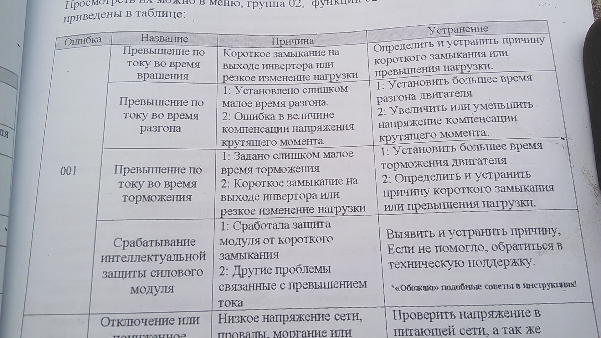

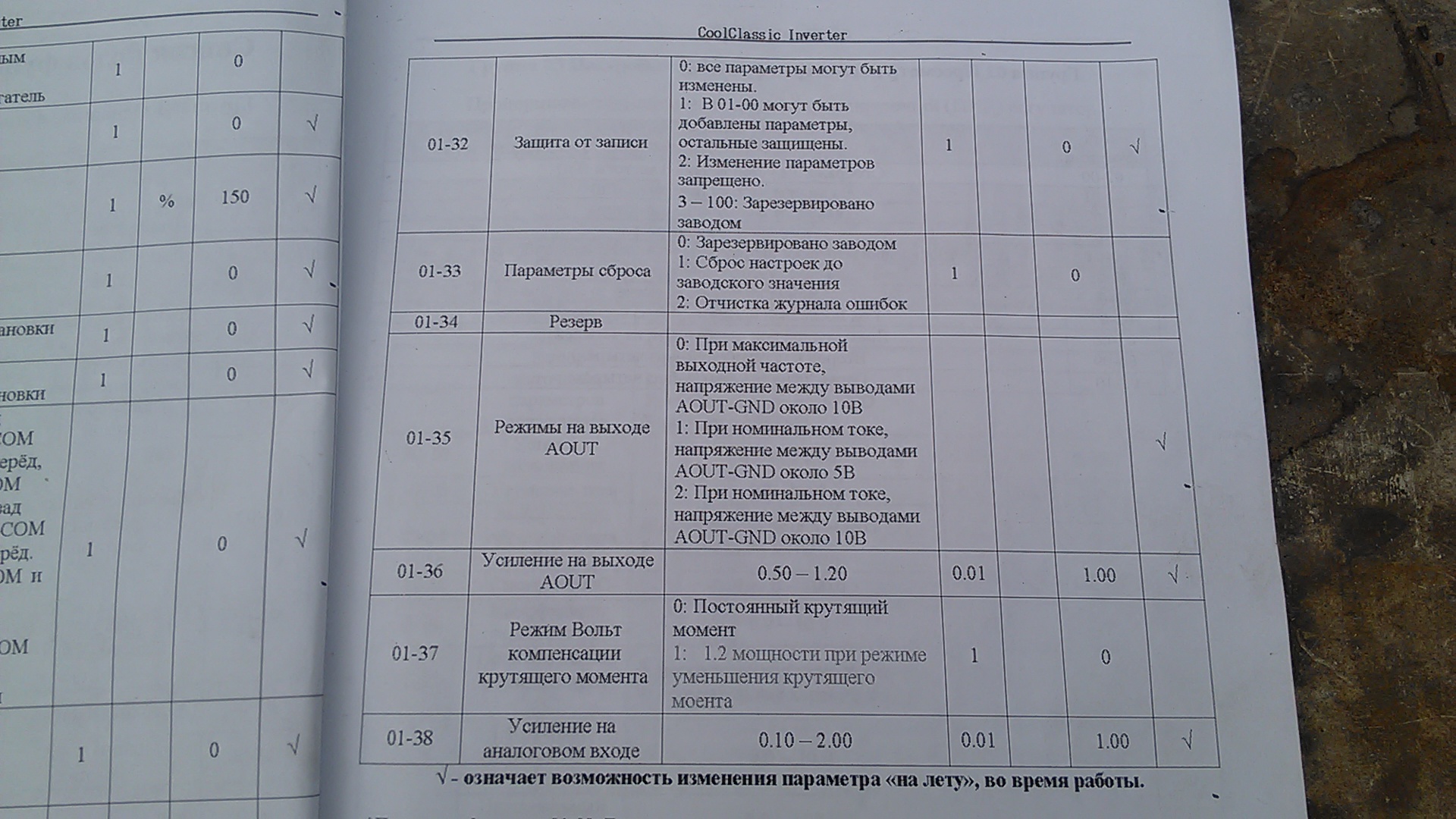

Вот что написано в инструкции о защите 001
https://upforme.ru/uploads/000b/0b/c7/3452/t347335.jpg
Что такое, в пункте "превышение по току во время разгона", второй абзац " величина компенсации напряжения крутящего момента" ? Как это перевести на понятный язык?

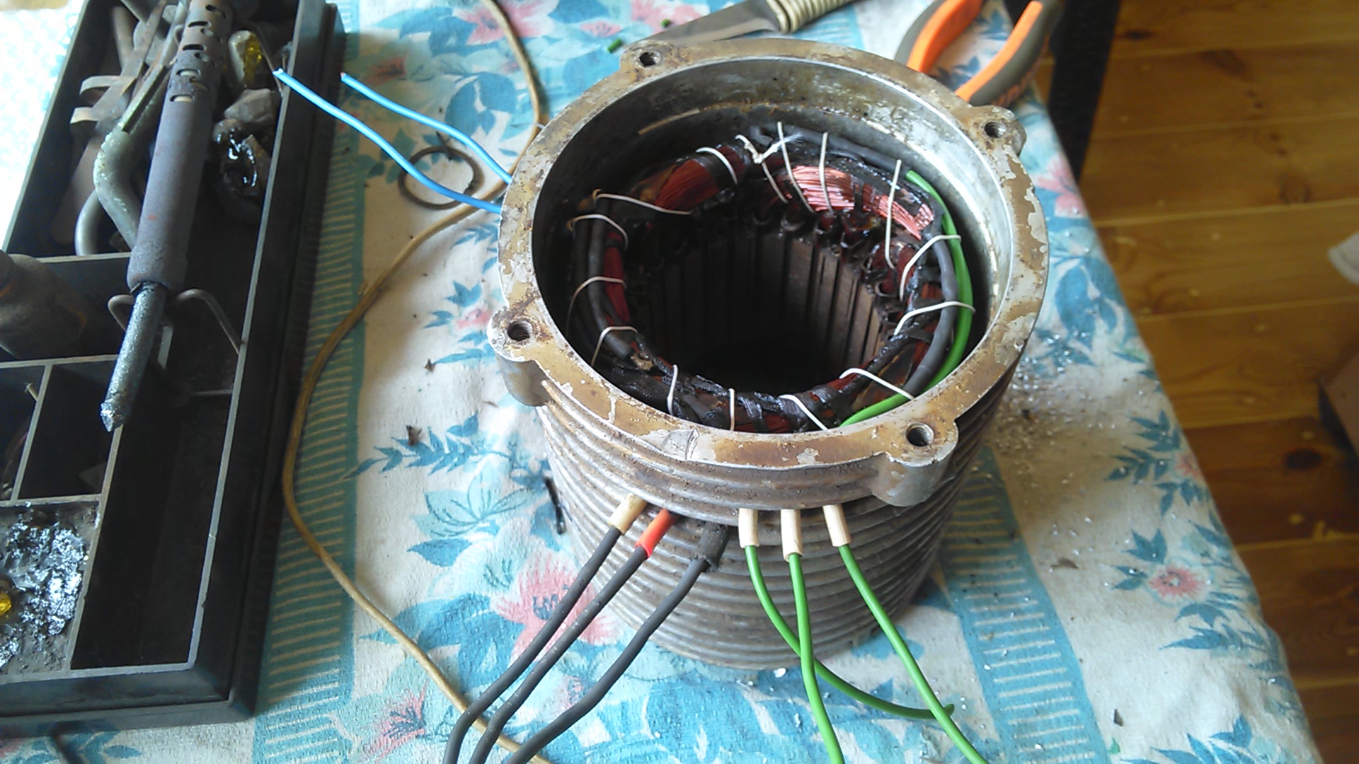

Вывел с двигателя ещё три конца, залил лаком. Пока сохнет.
Это вряд ли. Частотник хоть и умная штука, но тип подключения он вряд ди определит.
Пусковой ток в несколько раз превышает ток рабочий, вот поэтому, скорее всего и срабатывает защита. Поскольку, судя по инструкции, есть регулировка по пуску, то надо увеличить время разгона двигателя (про компенсацию напряжения не знаю), двигатель будет расуручиваться дольше до номинальных оборотов, но уменьшится и потребляеиый при этом ток.
Переключение на "треугольник не поможет, наоборот пусковой и рабочий ток вырастут  и опять сработает защита.
Если ничего не получится с регулировками, то тогда надо будет просто пускать двигатель без нагрузки (ослабив, например, ремень), потому как для раскрутки вала, да еще и с увеличением оборотов, требуется очень большая мощность.
Отредактировано Александр 61 (1 мая, 2021г. 08:53:29)

а двигатель точно рабочий???
134
Я думаю, что неисправный двигатель частотник бы определил и выдал бы другую ошибку.
135
mihalych Рабочий.  :yep: От конденсаторов то он работал. Когда разобрал соединение обмоток, звонил тестером. Все три обмотки тестер показал по 2,1 Ом.

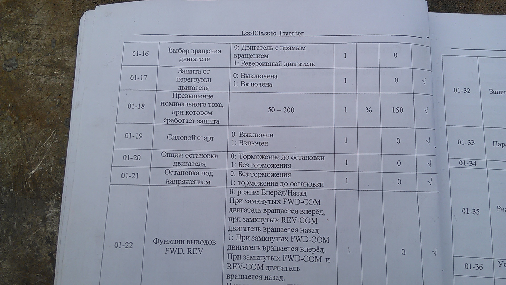

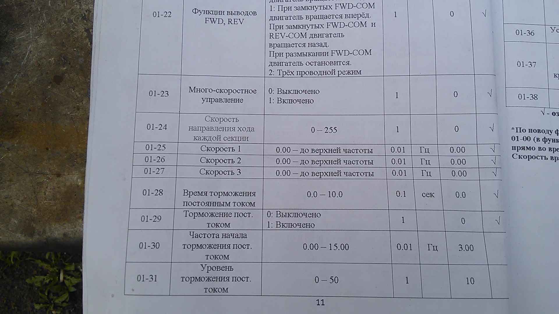

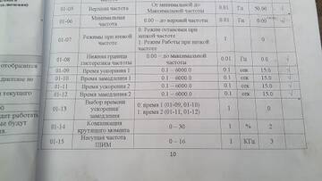

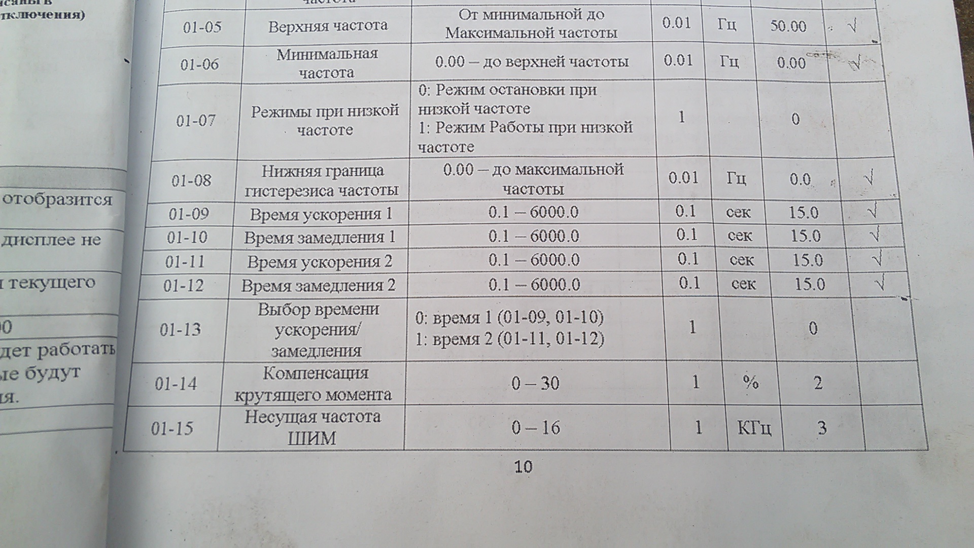

Это понятно, но в частотнике есть настройка срабатывания защиты по превышению тока 200 процентов. Пункт 1-18 инструкции
https://upforme.ru/uploads/000b/0b/c7/3452/t182243.jpg
Так вот именно эта настройка и была всему виной. Пункт 1-14
https://upforme.ru/uploads/000b/0b/c7/3452/t504228.jpg
А вот только для чего она? :dontknow:  Может кто-то растолкует, так как двигатель 330 Вт, на заводской настройке 2 процента, начинает тянуть под нагрузкой только при частоте выше 20 Гц. Увеличил эту цифру до 20, только тогда двигатель начинает нормально тянуть практически с нуля герц. А мощные двигатели запускаться не хотят при повышении этой цифры.

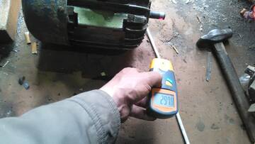

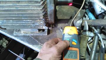

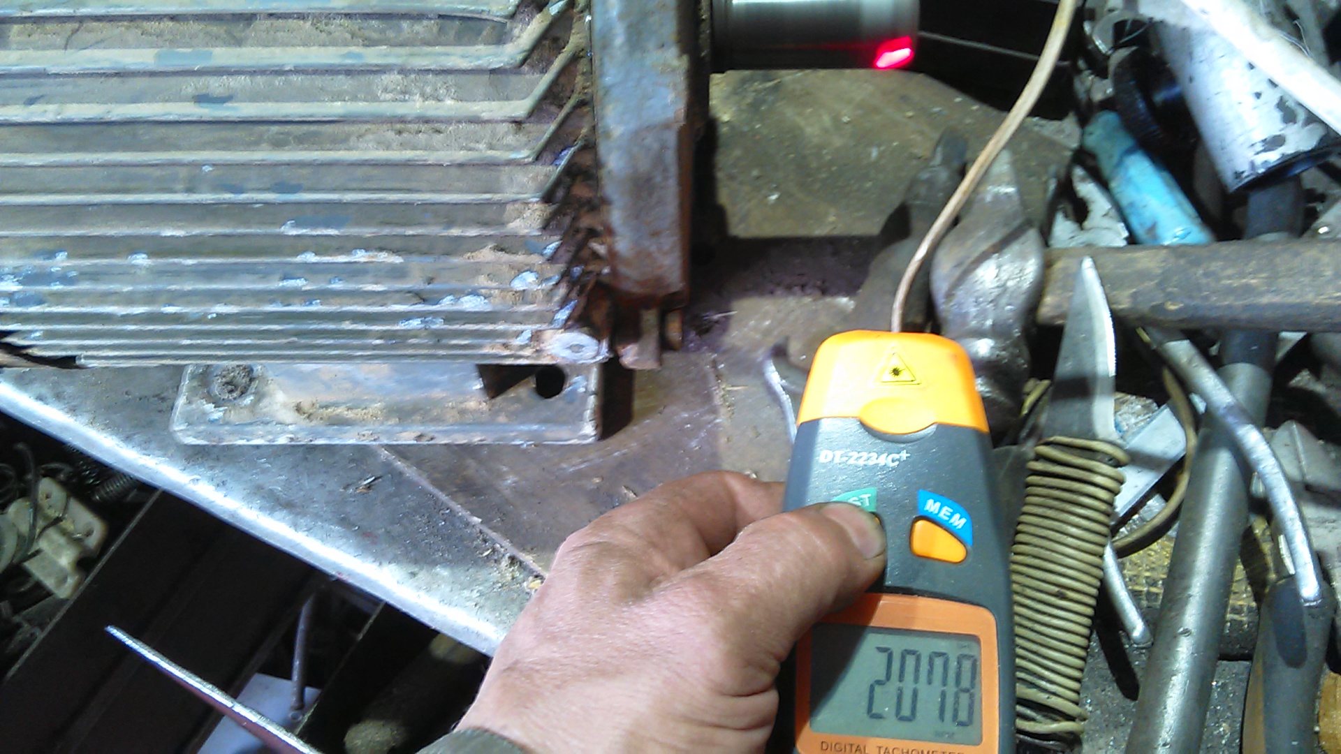

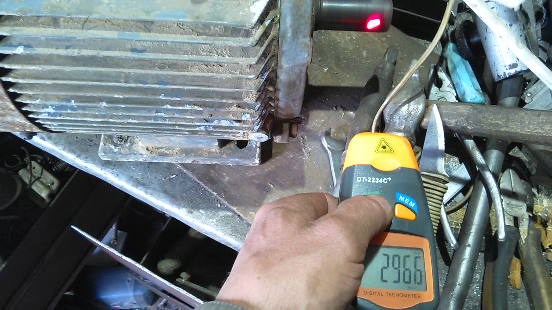

Собрал двигатель. Подключил треугольником. Пробую - только дёргается. Взял другой двигатель 2,2 КВт 2800 об/мин. Подключаю. Тоже самое - только рывки. На этом двигателе мощность уже не должна превышать мощность частотника, так как частотник тоже 2,2 КВт. Начал смотреть настройки. Всё как по инструкции, кроме естественно частот и пункта 1-14. Установил в этом пункте цифру 10. 2,2 КВт запустился.
На частоте 50 Гц тахометр показал 2970 об/мин.
https://upforme.ru/uploads/000b/0b/c7/3452/t182790.jpg

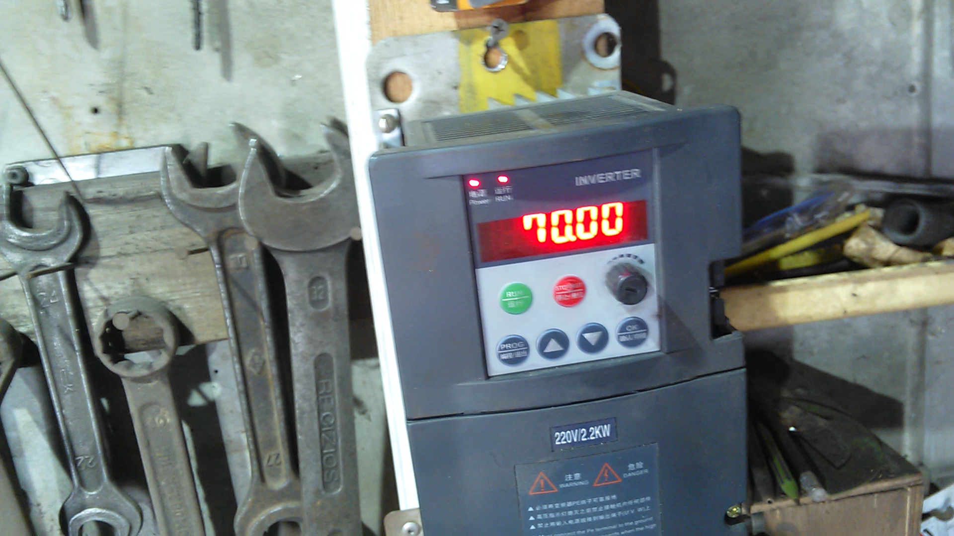

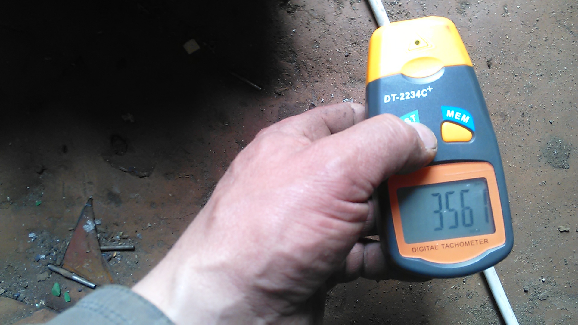

Увеличил частоту до 70 Гц.
https://upforme.ru/uploads/000b/0b/c7/3452/t208222.jpg
Тахометр показал 3560 об/мин.

Подключил кабель к двигателю 3 КВт. Двигатель уже начал раскручиваться до 9 ГЦ и снова срабатывает защита. Установил цифру в пункте 1-14 на ноль. Двигатель пошёл даже на частоте 70 Гц, так как я частоту забыл уменьшить. Вот что он выдал на 70 Гц.
https://upforme.ru/uploads/000b/0b/c7/3452/t732505.jpg
Поднял частоту до 100 Гц.
https://upforme.ru/uploads/000b/0b/c7/3452/t845657.jpg
Александр. До сброса пункта 1-14, я устанавливал время разгона даже до минуты, но он всё равно раскручивался только до частоты 9 Гц. После сброса, ради эксперимента, установил время разгона 5 сек на частоте 100 Гц. Частотник справился за 5 сек разогнать двигатель 3 КВт до 2966 об/мин.
https://upforme.ru/uploads/000b/0b/c7/3452/t925359.jpg
Установил двигатель на станок. Включил на 50 Гц. В холостую раскручивает станок отлично.  :cool: Так как дело было сегодня уже после обеда, то я  не стал пробовать его под нагрузкой. Наступает Христово Воскресенье. Под нагрузкой попробую уже в понедельник.
К стати по регулировкам. Вот полный список .
https://upforme.ru/uploads/000b/0b/c7/3452/t199094.jpg
https://upforme.ru/uploads/000b/0b/c7/3452/t989910.jpg
https://upforme.ru/uploads/000b/0b/c7/3452/t149544.jpg
Может ещё какие-то регулировки нужно изменить. Для меня понятны только базовая частота - это частота сети 50 Гц, максимальная частота, минимальная частота, управление, вращение. Остальное тёмный лес. :dontknow:  :blush:
Всёх С наступающим Христовым Воскресеньем.
136
Так вот в этом и дело, что забыл частоту уменьшить. Мне так кажется, что  лучше двигатель лучше запускать при номинальной частоте, на которую и рассчитывался двигатель, ну может плюс-минус в разумных пределах, а затем уже увеличить или уменьшить  до нужных оборотов.
А вот только для чего она?   Может кто-то растолкует, так как двигатель 330 Вт, на заводской настройке 2 процента, начинает тянуть под нагрузкой только при частоте выше 20 Гц.
Не могу сказать однозначно, но по моему предположению эта компенсация нужна для  поддержания пускового момента при пониженной частоте, тогда,чтобы создать необходимый пусковой момент,  преобразователь должен поднять или напряжение, или ток, или и то и другое вместе, но его мощности не хватает и срабатывает защита. При запуске при номинальной частоте будет превышение только по току, но преобразователь и допускает четырехкратное кратковременное превышение.
137
После сброса  установки 1-14 на ноль, 3-х киловатный двигатель, прекрасно стартует и работает на любой установленной частоте. :yep:
А вот 0,3 КВт не стартует и не работает (только гудит) на частотах ниже 20 Гц. Завтра попробую под нагрузкой.
138
Вполне возможно, что он сможет запуститься на станке и с валом, но может быть время запуска можно поэкспериментировать со временем запуска, а вот при работе циркулярки с большой нагрузкой при подключении "треугольником", когда двигатель будет работать с его заявленной мощностью в 3 кВт. может преобразователь и уйти в защиту, вообщем надо  пробовать.
Тут  :dontknow:  Возможно при такой частоте при номинальном напряжении не создается необходимая для пуска двигателя ЭДС в обмотке ротора, а при увеличении компенсационного напряжения увеличивается и ток в обмотках и двигатель запускается, а поскольку двигатель маломощный, то при увеличении напряжения потребляемая двигателем мощность не превышает мощности ПЧ и защита его не отключает.

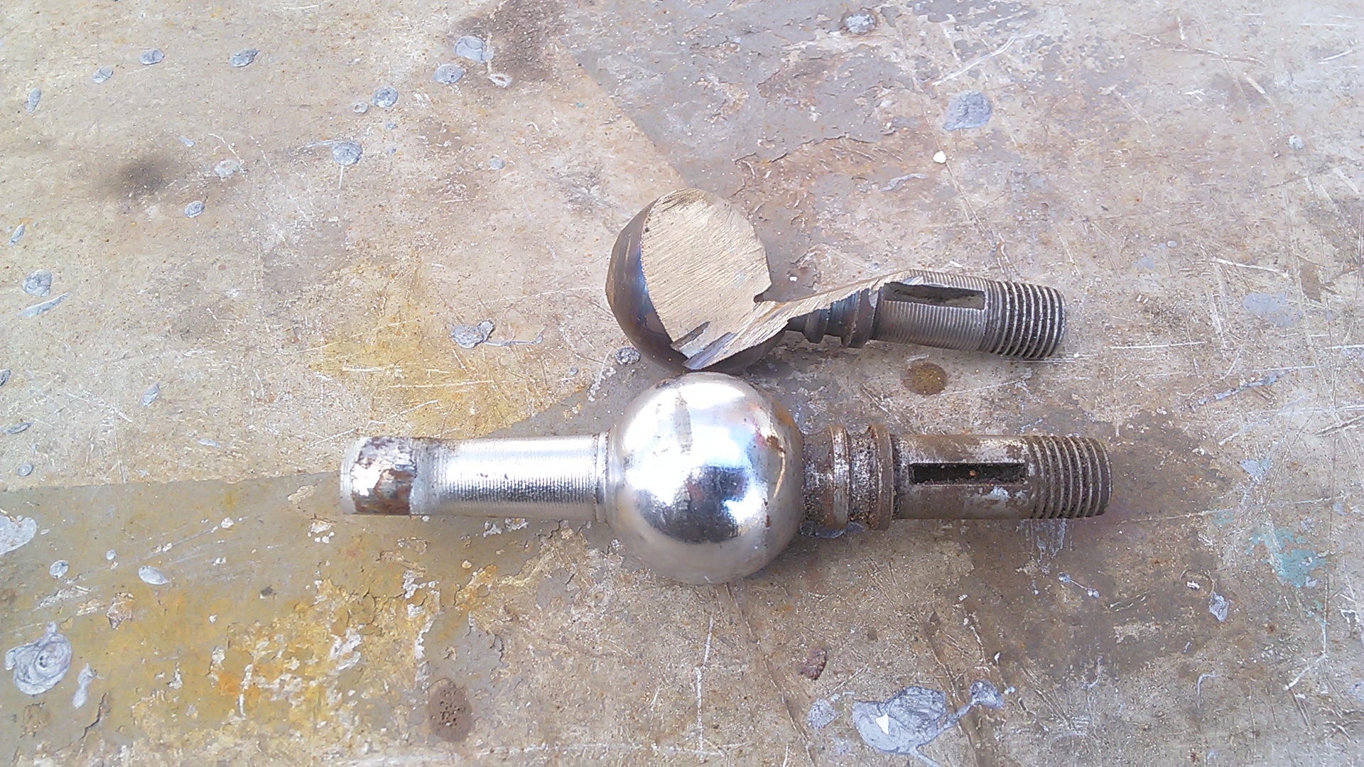

отрезные можно сделать.

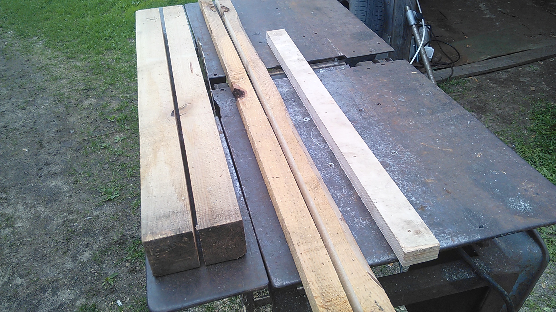

Трёхкиловатник запускается и работает на циркулярке от 2 до 100 Гц. Больше не пробовал.
На частоте 100 Гц выровнял тоцы 30 миллиметровой фанеры для поралельного упора. На этой частоте обороты около 3500. На этой-же частоте попробовал распустить доску 40 мм. Распустил сантиметров 20. Сработала защита по току. Выставил частоту 50 Гц. Закончил распускать сороковку без проблем. Взял брусок 70 х 120. Режет не напрягаясь. По сравнению с конденсаторами земля и небо.
http://upforme.ru/uploads/000b/0b/c7/3452/t626045.jpg
Установил на этот станок ещё и фрезер.
http://upforme.ru/uploads/000b/0b/c7/3452/t602887.jpg
http://upforme.ru/uploads/000b/0b/c7/3452/t375269.jpg
При испытании фрезера внутри бруска оказался гвоздик. Увидел случайно. При фрезеровке ни чего не слышал. На фото белое пятнышко.
http://upforme.ru/uploads/000b/0b/c7/3452/t356282.jpg
Думал фрезе конец. Но на ней ничего не заметно.
http://upforme.ru/uploads/000b/0b/c7/3452/t717281.jpg
Завтра займусь  упором для фрезы и циркулярки.
http://upforme.ru/uploads/000b/0b/c7/3452/t219377.jpg
Ещё хочу добавить сюда-же простой рейсмус.

ручного шиномонтажа
Здравствуйте. Лапка самодельная? Как конус притягивается? Смотрел, смотрел не могу понять :huh:
144
Лапка самодельная?
Да. Две пластины (верх, низ) толщиной 5 мм соединены полосой 3 мм.
http://upforme.ru/uploads/000b/0b/c7/3452/t759424.jpg
http://upforme.ru/uploads/000b/0b/c7/3452/t25928.jpg
http://upforme.ru/uploads/000b/0b/c7/3452/t323501.jpg
Разбортовочный хвостик сделан из рычага гидрораспределителя Р 80.
http://upforme.ru/uploads/000b/0b/c7/3452/t825634.jpg
В стойку вварена шпилька с резьбой, если не ошибаюсь, М 24.
http://upforme.ru/uploads/000b/0b/c7/3452/t961641.jpg
На шпильку одет конус, затем кусок трубы, подходящего диаметра и затянуто всё гайкой. Гайка и труба сварены между собой. Получилось что-то типа удлинённой гайки.
http://upforme.ru/uploads/000b/0b/c7/3452/t957243.jpg
На эту трубу с гайкой надевается уже поворотная труба, к которой крепится рычаги шиномонтажа.
http://upforme.ru/uploads/000b/0b/c7/3452/t941395.jpg
На фото запаска от прицепа 13 дюймов. Переобувал и Дочери Мазду с 15 колёсами и свою Хонду с 17 резиной. Результатом доволен.
145
теперь понятно почему я не мог понять :) . А поворотная труба от смещения вверх не ни как  не ограничивается? Просто надевается и всё?
Чё то и поворотная труба на последнем фото не такая как в посте 131?
Результатом доволен
Несколько заходов(дней :) ) сделал пока 6 колес со старой Луазкиной резиной разбортовал. Надо что то похожее себе сделать. Нервы целее будут :)
146
Ни как. От поднятия вверх её удерживает лапка, да ещё с какой силой, что даже пришлось во внутрь горизонтального и вертикального рычагов забивать куски жигулёвских полуосей и по всей длине варить точечной сваркой. Гнулись.
Если отрезать боковину с круглым отверстием и немного укоротить середину, то как раз тоже самое. Просто была такая приблуда, идеально подошла по диаметру и она толстостенная, 6-7 мм стенка. Вот и кромсал.

Коллеги, Нужна помощь. Начал делать простой рейсмус. Верхнюю часть, для регулировки толщины сделал, а вот при установке эксцентриков, упустил из виду установку нижнего ролика. И сейчас он не входит между ножами и эксцентриками.
Как быть, переделывать снова эксцентрики или  будет работать ролик и дальше от ножей?
148
Несколько раз пересмотрел видео, но так и  понял принципа работы рейсмуса при такой регулировке толщины (звук у меня почему-то почти отсутствует, ничего не смог расслышать). В моем понимании при подаче доски над столом должен быть подпружинен нижний ролик, а не наоборот. У меня примерно такая же компоновка станка, но я планировал сделать дополнительный  стол для рейсмуса снизу вала, правда руки так и не дошли до этого.
149
Только что посмотрел Звук у меня нормальный.
Верно Александр. Заморочился. Перенёс эксцентрики на 30 мм дальше от ножей, так как при большом расстоянии между роликами возможен прогиб тонкой доски.
http://upforme.ru/uploads/000b/0b/c7/3452/t655972.jpg

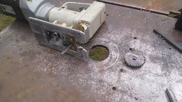

Сделал отверстие под ролик
http://upforme.ru/uploads/000b/0b/c7/3452/t162711.jpg
Подвесил его снизу стола
http://upforme.ru/uploads/000b/0b/c7/3452/t56654.jpg
http://upforme.ru/uploads/000b/0b/c7/3452/t39939.jpg
Нижние пружины раза в полтора - два мягче верхних. При строгании, в первую очередь утапливается нижний ролик и только если доска очень горбатая, только тогда поднимается верхний. Попробовал на куске фанеры
http://upforme.ru/uploads/000b/0b/c7/3452/t403324.png
Получается довольно не плохо. Второй проход почти в холостую.
Изначально и я так хотел сделать. А потом подумал, что это-же не для постоянной работы, а прогнать пару десятков досок хватит и такой конструкции.
Для распиловки снимается вся конструкция довольно просто и быстро. Отпустил две контргайки и вывернул шпильки.
http://upforme.ru/uploads/000b/0b/c7/3452/t193899.jpg
Времени нужно меньше минуты. Ставить правда на минуту больше. После установки нужно корректировать равномерность прижима. Для этого нужно дополнительно разъединить замок на цепи, подкорректировать и установить замок обратно.

Были подозрения, что это у меня, теперь буду знать точно. Не могу только понять, почему на одних видео звук нормальный, а на других его практически нет.
Вот теперь понял принцип работы такого рейсмуса - не без недостатков, но вполне рабочий и простой вариант.
