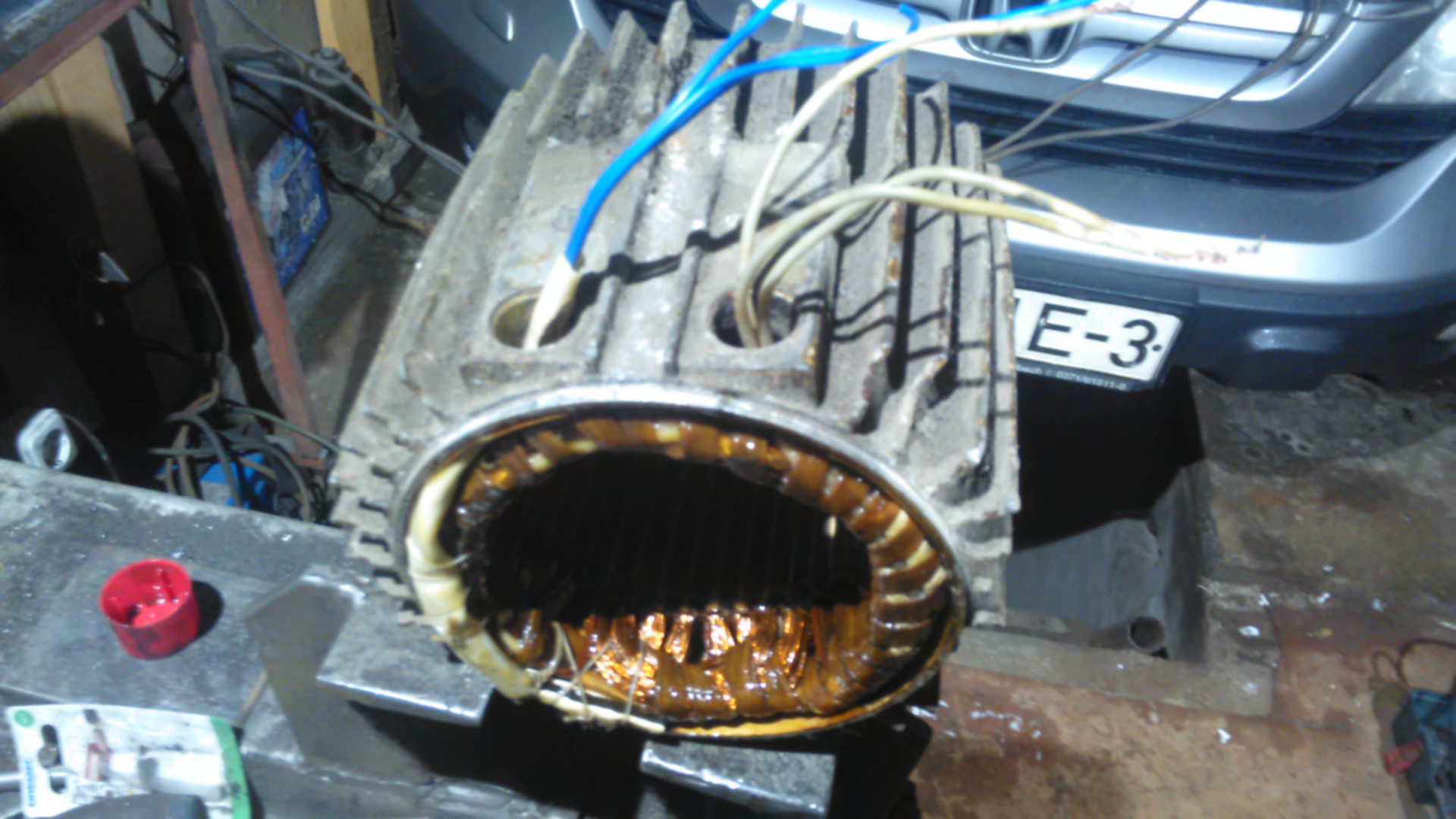

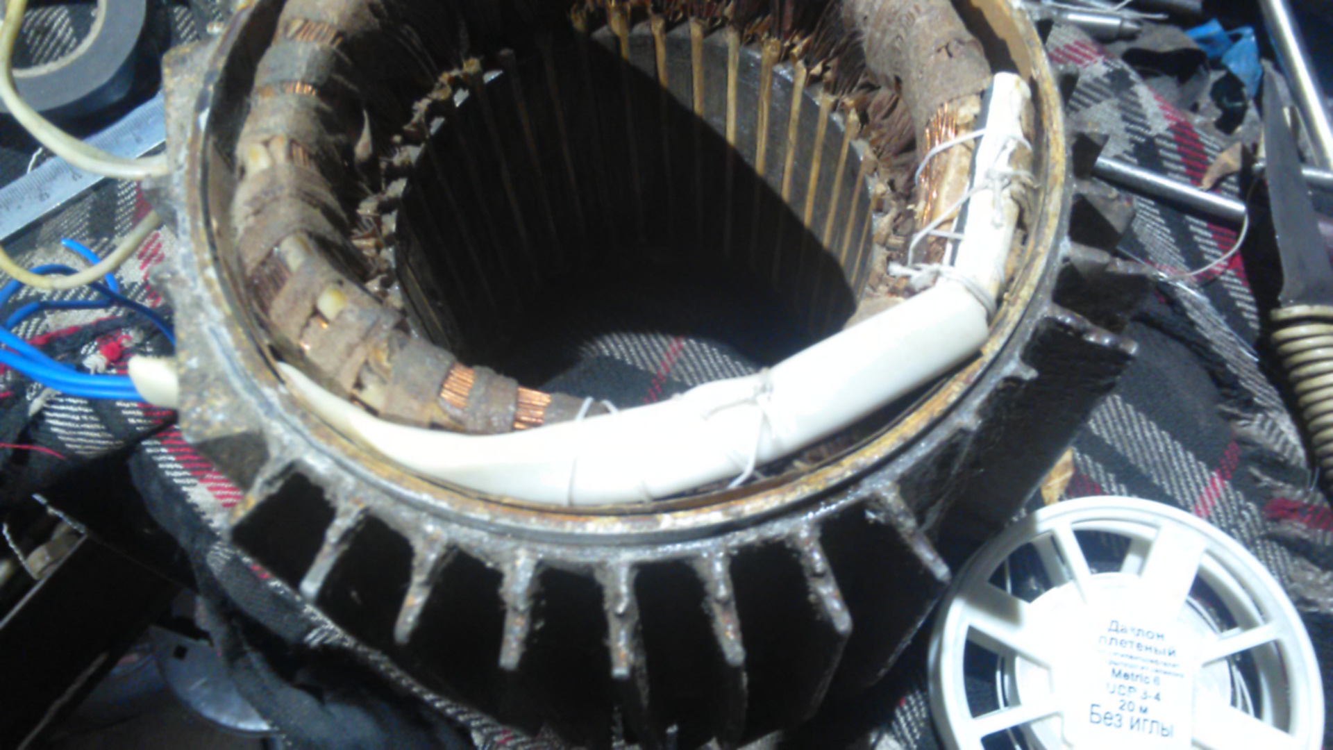

Это межвитковое-- сопротивление обмоток должно быть одинаковое если двиг на 3фазы

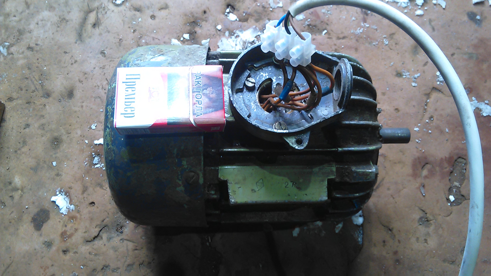

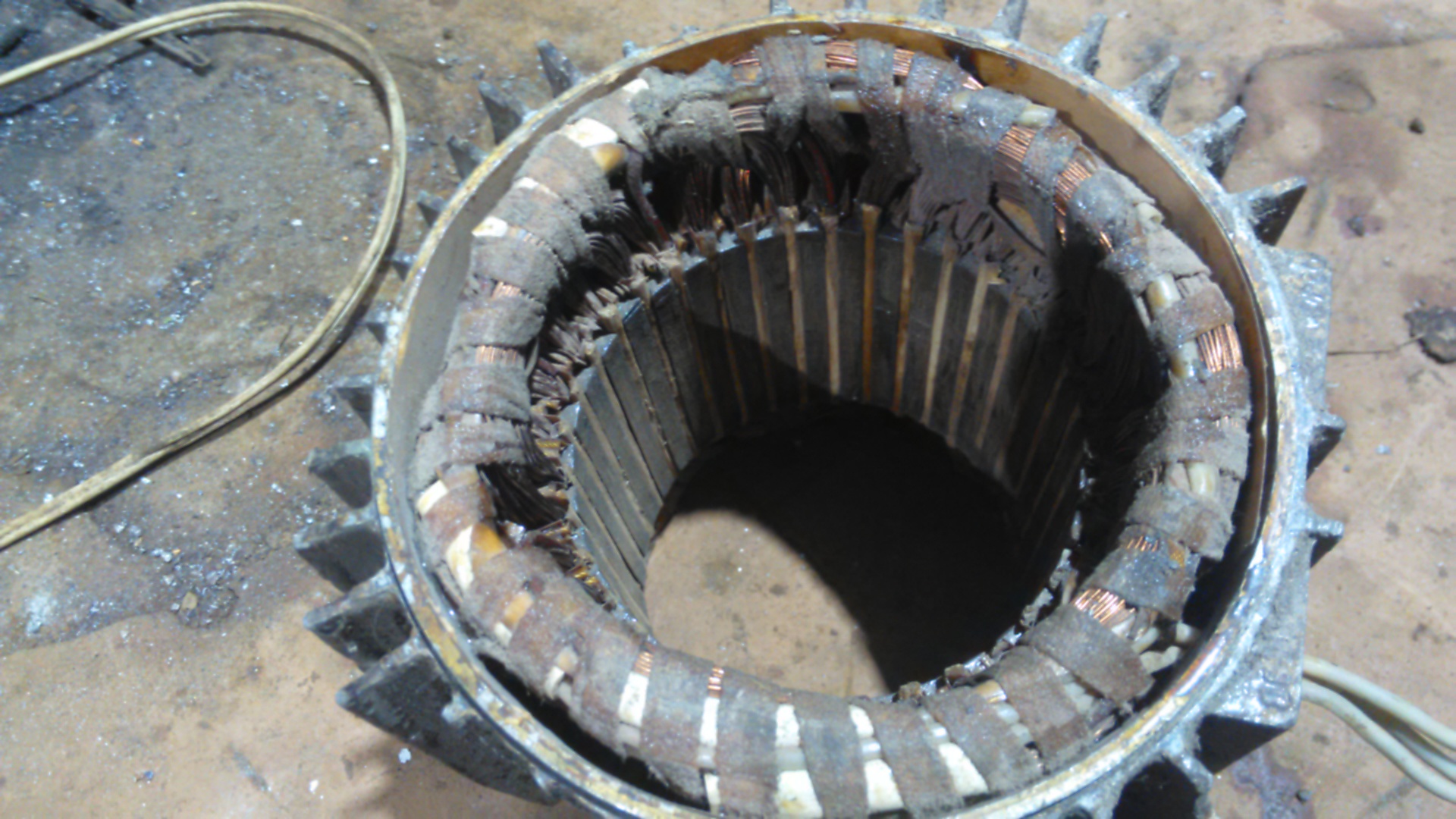

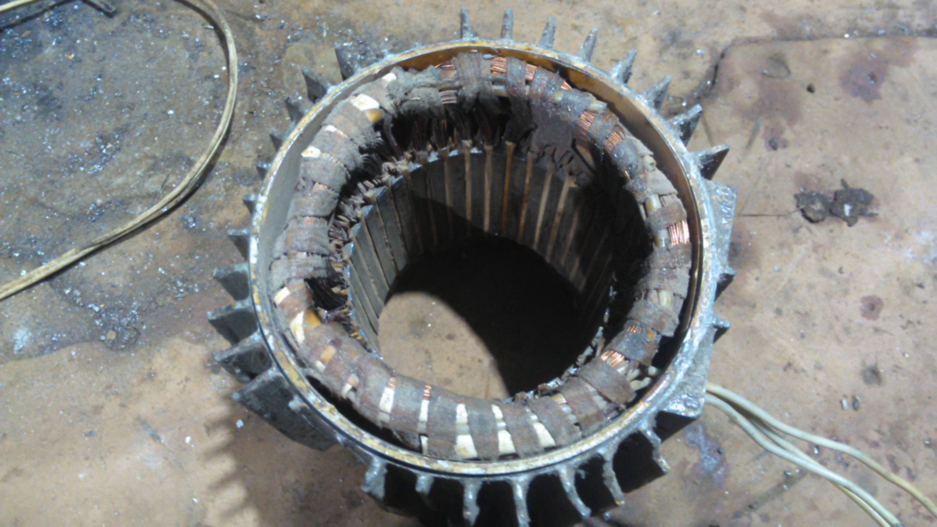

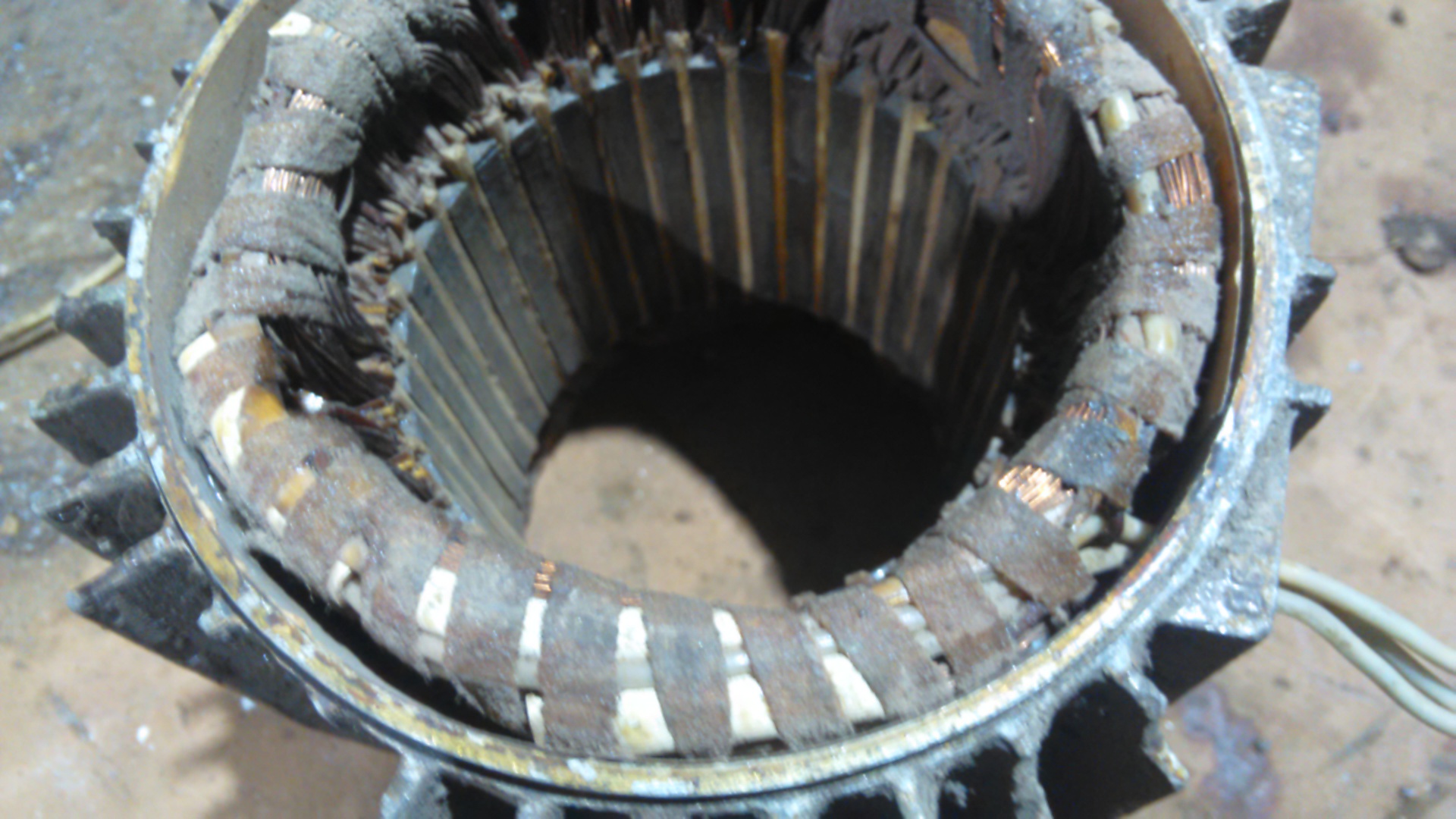

Вытащил якорь для сдачи в перемотку. Обмотки в хорошем состоянии. Лак прозрачный. В одном месте заметил небольшую точку точку серого налёта (окисление). Взял зубочистку. Соскрёб этот налёт, раздвинул немножко витки. Звоню, сопротивление обмоток 23,7; 23,7; 23,6. Залил это место пропиточным лаком. Как думаете будет работать?
Есть двигатели которые на заводе сразу включают обмотки либо треугольником либо звездой и все соединения прячут внутри
В нижней части фото три кембрика примотаны к обмоткам.
http://upforme.ru/uploads/000b/0b/c7/3452/t28643.jpg
К ним подводятся провода выхода. На следующем фото, в районе верхнего левого угла есть ещё один кембрик
http://upforme.ru/uploads/000b/0b/c7/3452/t280929.jpg
Может там прячется соединение?
Как узнать какое здесь соединение, треугольник либо звезда.
http://upforme.ru/uploads/000b/0b/c7/3452/t142239.jpg
Если здесь звезда, то думаю аккуратно разобрать это соединение и вывести ещё три конца.
104
Где три кембрика, там выводы обмоток, где отдельный кембрик, там  три конца  обмоток соединены вместе - т. е. здесь соединение "звезда."
Правильно.
105
Самое важное разобрать это соединение так, что-бы не оборвать какой нибудь провод, так как внутри кембрика может быть лак. :dontknow:
106
В кембрике обыкновенная скрутка трех концов, Я выводил концы из такой скрутки, очень маловероятно, что там будет лак - в моем двигателе  его не было.
107
Этот двигатель похоже после перемотки. Пропитывали его скорее всего окунанием, так как даже на рёбрах лак.
108
Судя по изоленте, с перемотки однозначно, не обратил внимание на нее вчера. Ну тогда очень аккуратно надо пробовать.
109
А нельзя-ли как-то размягчить засохший лак, ну скажем разогреть его, или ещё как нибудь. Просто, когда зачищал окисление и зубочисткой раздвигал витки был слышен треск лака.
110
Можно попробовать феном подогреть, ну а больше не знаю чем его размягчить, тем более неизвестно какой там лак.
111
Понял. Спасибо Александр.

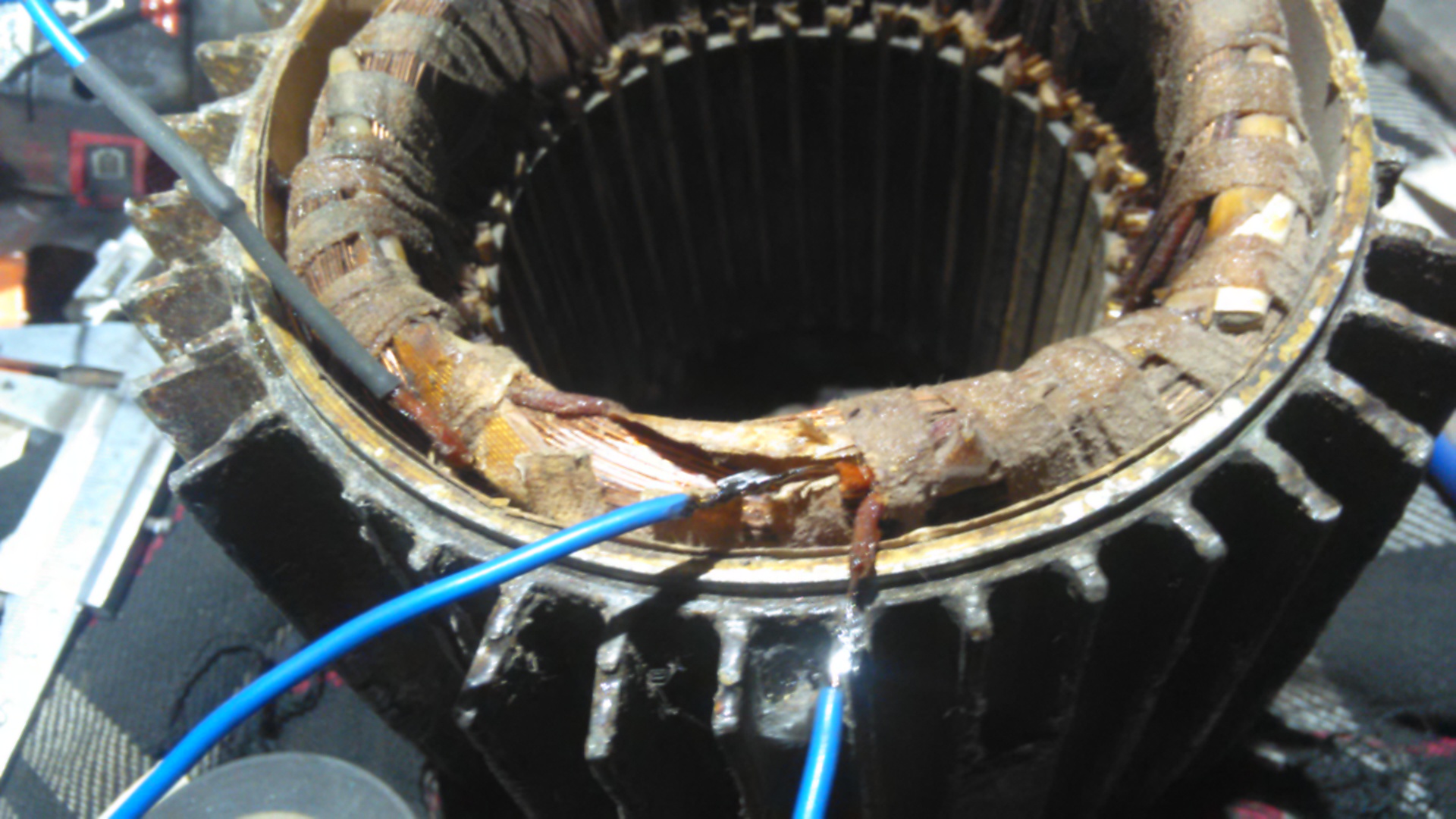

112
Разрезал ленту и кембрик. Лак немного попал в кембрик, но не сильно. Заклеил он только миллиметров 5 спайки. Так как концы были длинные, я просто откусил эту спайку вместо с лаком. Прикрутил на скрутку и пропаял
http://upforme.ru/uploads/000b/0b/c7/3452/t486751.jpg
Изолировал место пайки двумя слоями термоусадки, одел на выводы кембрик, вывел через свободное отверстие корпуса. Где смог просадить нить прижал выводы к обмоткам
http://upforme.ru/uploads/000b/0b/c7/3452/t788341.jpg
  Всё что мог промазал кистью пропиточным лаком.
http://upforme.ru/uploads/000b/0b/c7/3452/t814849.jpg
Соединил выводы треугольником, подключил к частотнику. Работает и регулируется. Так как бирки на двигателе нет, решил узнать его характеристики. Вал под шпонку диаметром 22 мм, длина шпоночного паза 50 мм. А вот обороты посчитать не получается. Записал звук на диктофон телефона, а расшифровать не могу. Пробовал и онлайн аудио редакторы и скачивал программу. Не могу ни как соединить звук со шкалой. Кто в этом понимает помогите сосчитать количество щелчков за секунду. вот ссылка на яндекс диск. https://yadi.sk/d/aViau5kc0pgveA  https://yadi.sk/d/Zl-JF17LZr_rpg . Там два файла. Записывал щелчки по шпоночному пазу  разными отвёртками и ножом . Файлы формата AMR

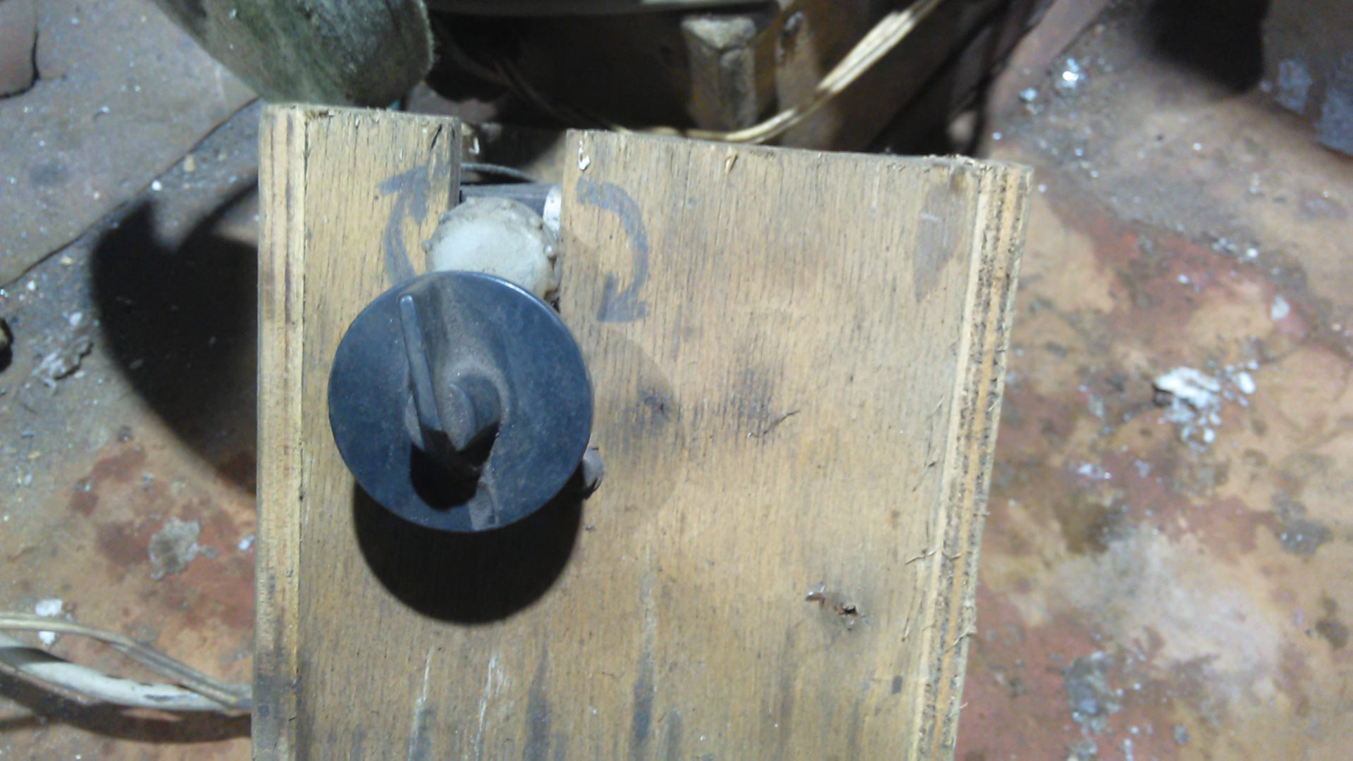

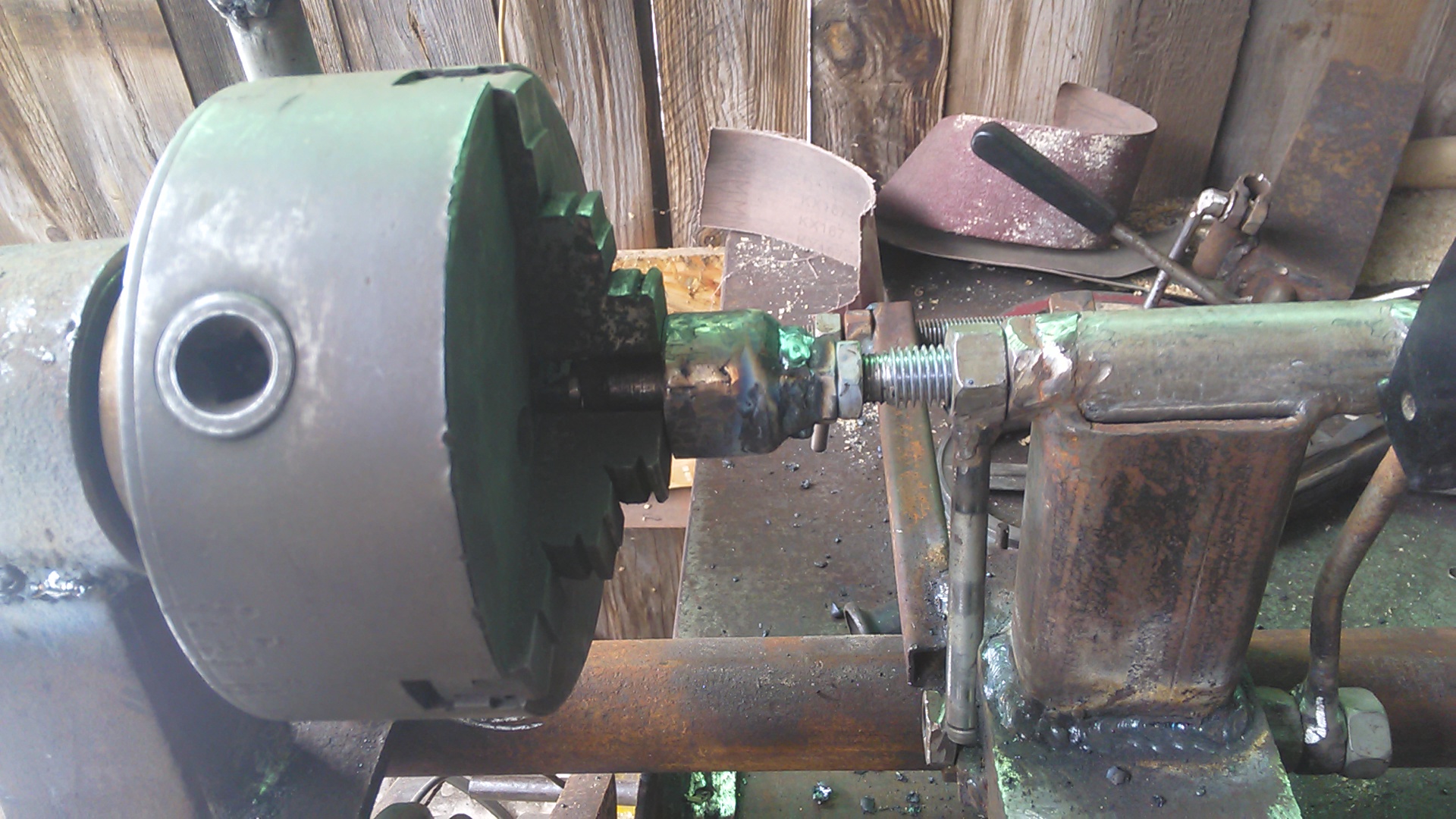

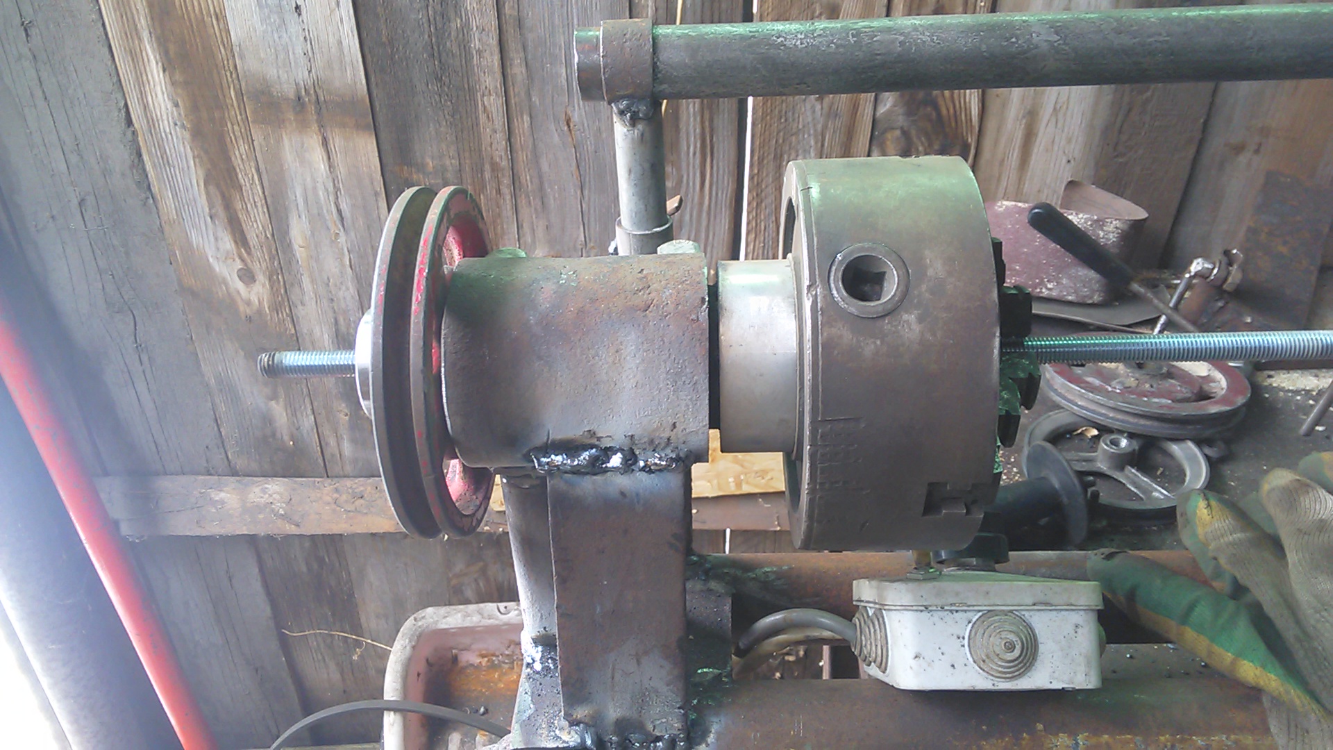

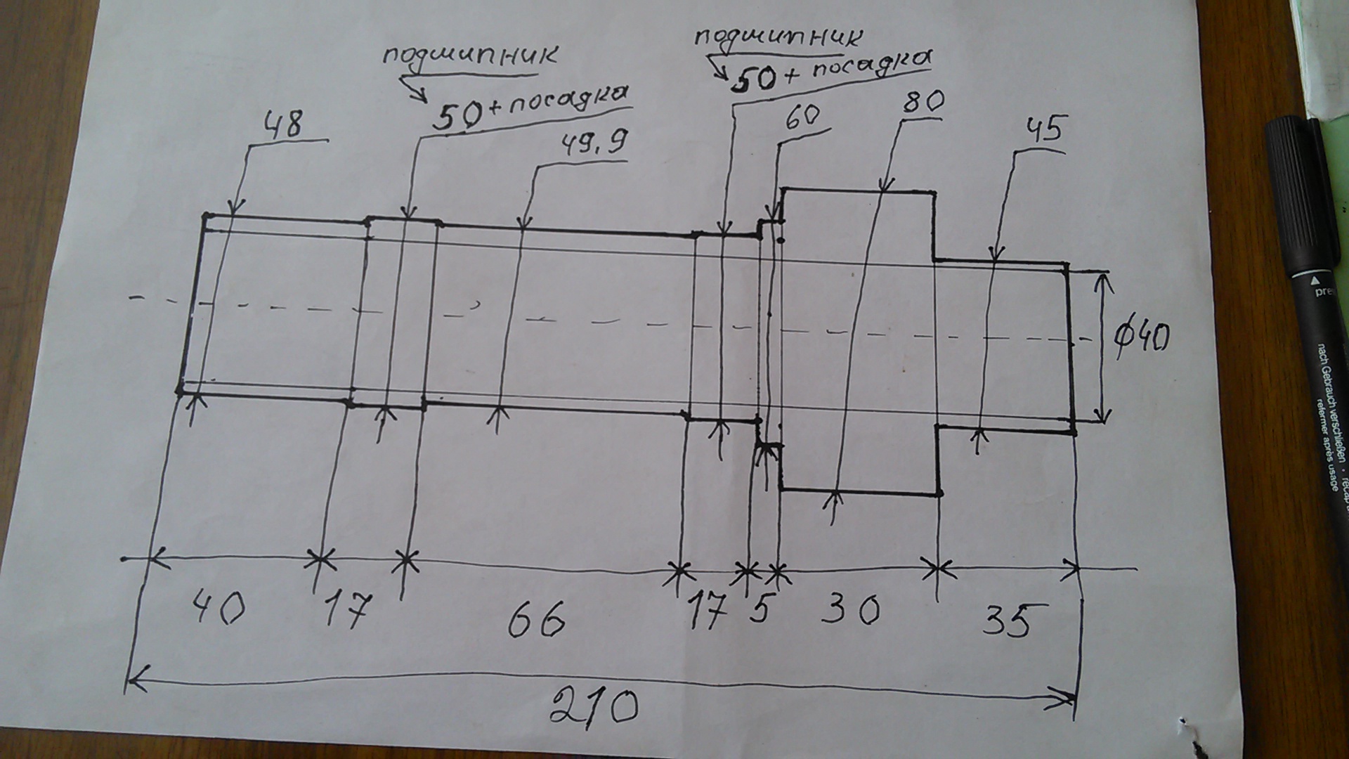

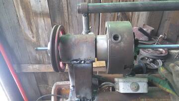

Ещё, за это время, выточили цапфу под токарный патрон
http://upforme.ru/uploads/000b/0b/c7/3452/t498597.jpg

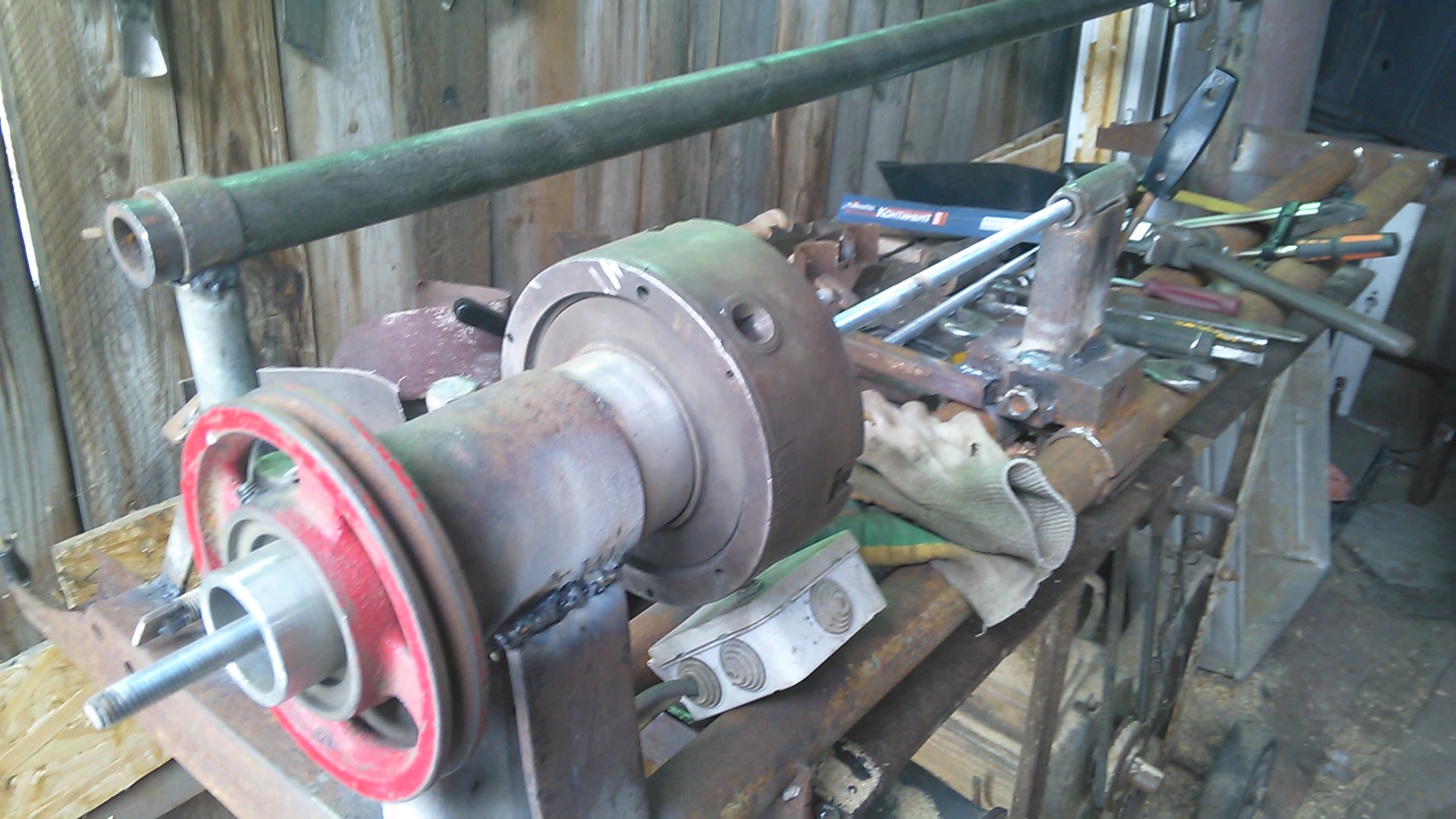

Переделал ведущую бабку
http://upforme.ru/uploads/000b/0b/c7/3452/t891755.jpg
Отцентровал всё по новой
http://upforme.ru/uploads/000b/0b/c7/3452/t778634.jpg
http://upforme.ru/uploads/000b/0b/c7/3452/t304061.jpg

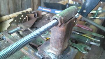

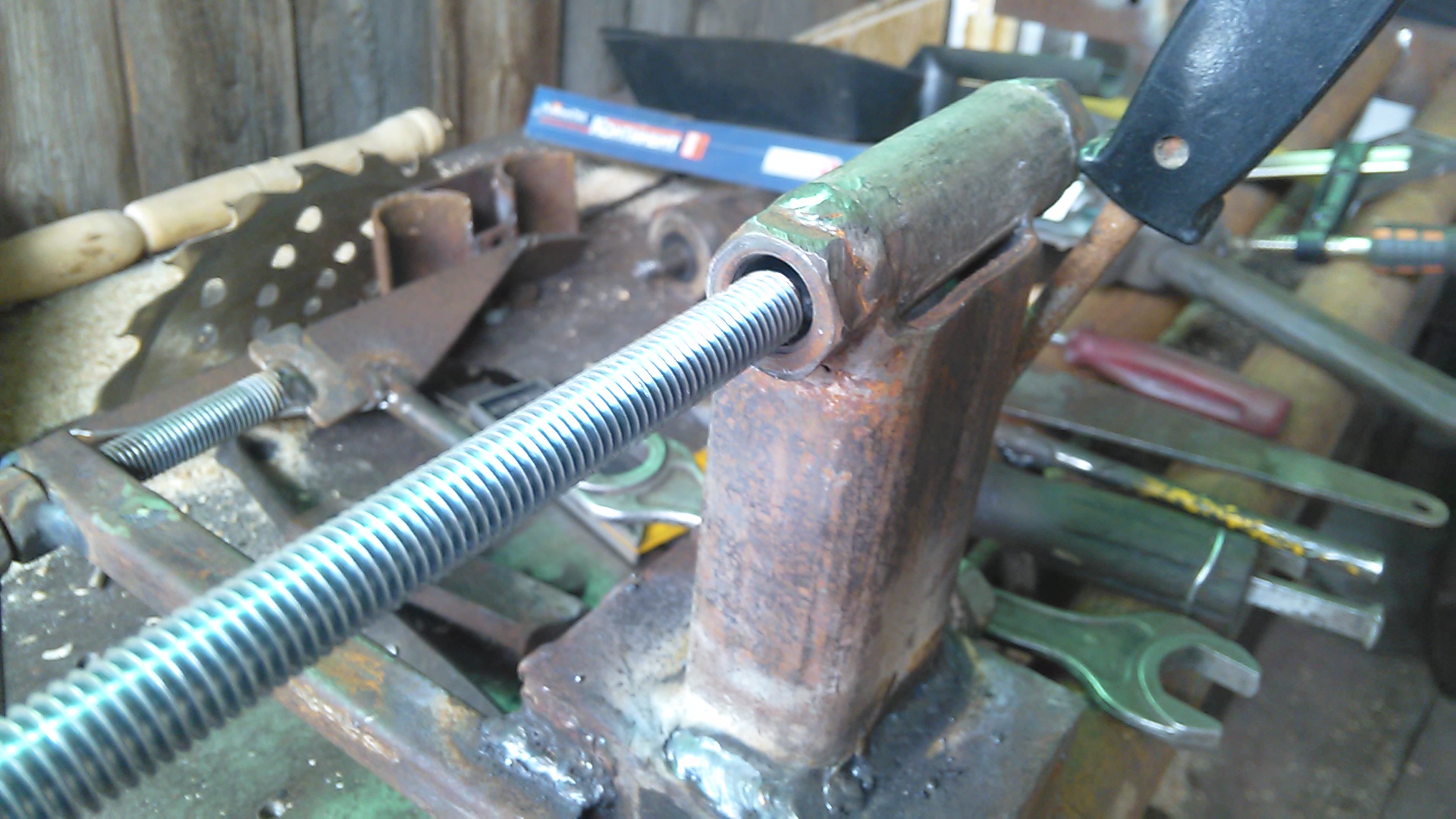

Переделал винт задней бабки для крепления самозажимного патрона
http://upforme.ru/uploads/000b/0b/c7/3452/t56375.jpg
и сделал так-же съёмным центр
http://upforme.ru/uploads/000b/0b/c7/3452/t892429.jpg

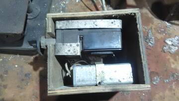

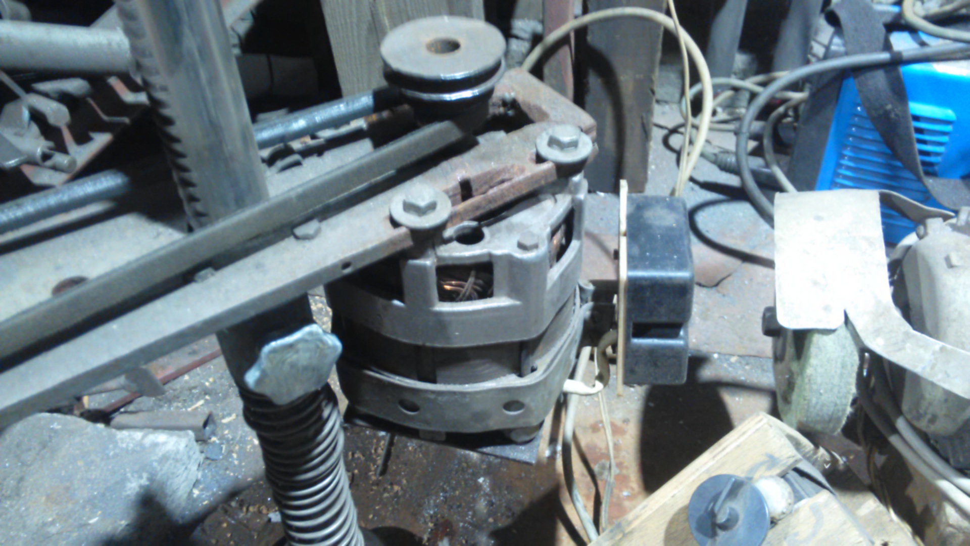

А вот мой двигатель от стиралки уже не может даже раскрутить  данную конструкцию, поэтому хочу установить тот что выводил концы. По валу он похоже 1,5 Кват, а вот с оборотами засада. :dontknow:

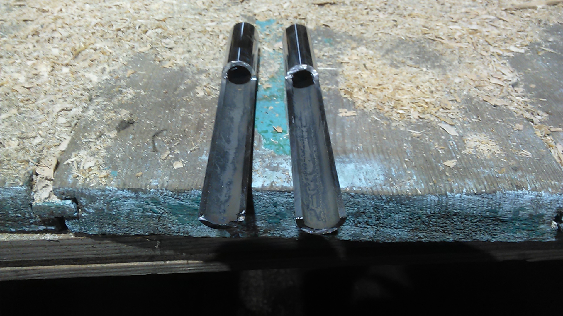

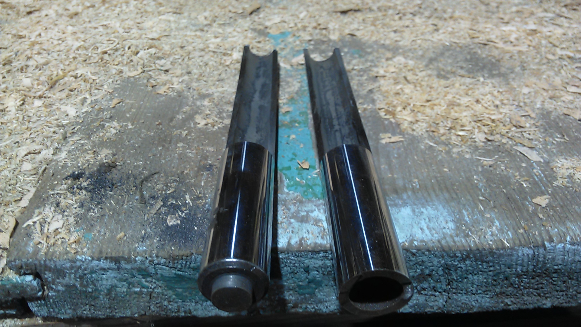

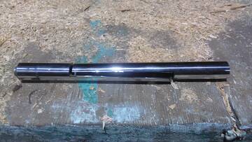

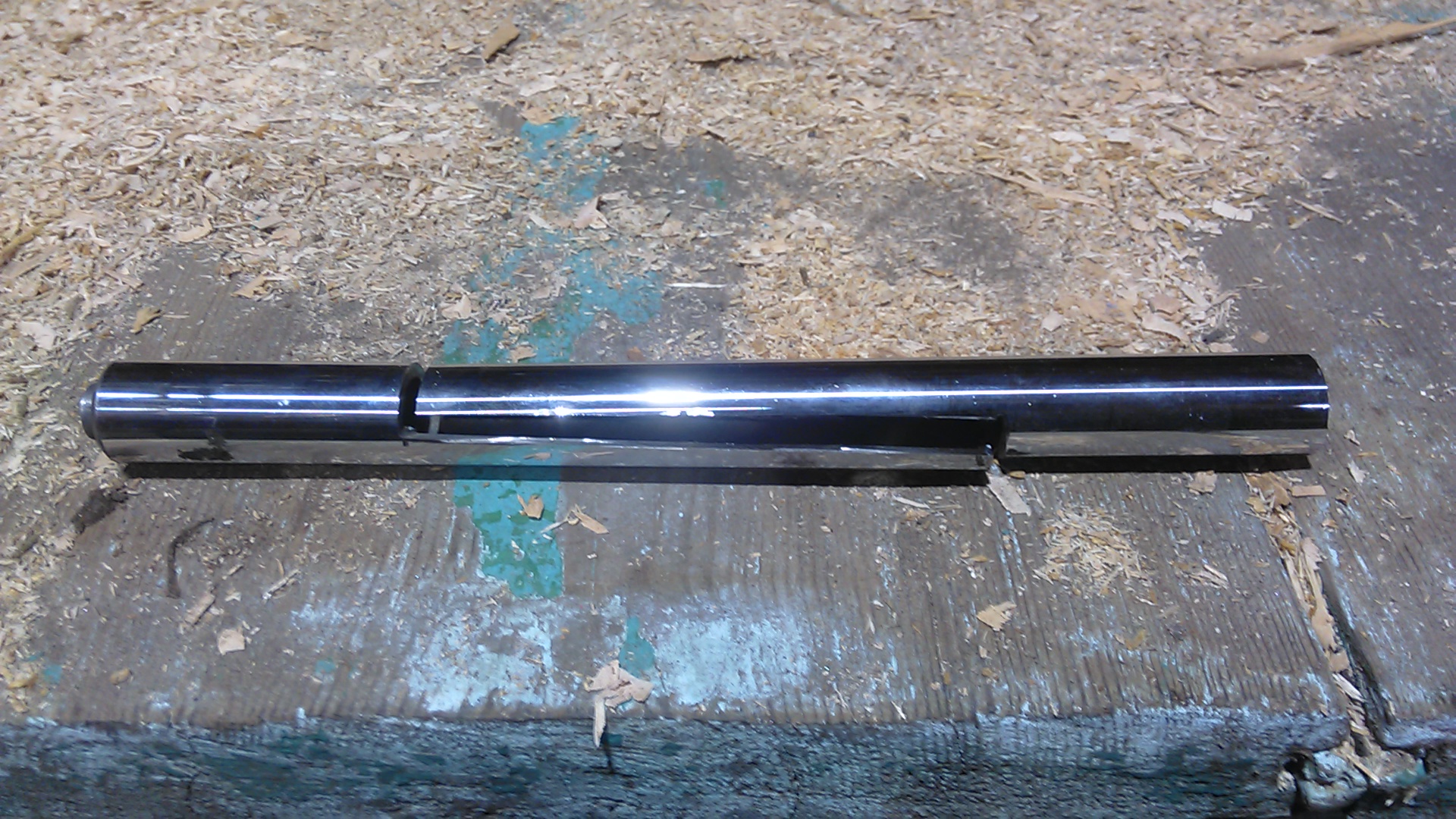

Ещё достал полый шток амортизационной стойки
http://upforme.ru/uploads/000b/0b/c7/3452/t769198.jpg
Распилил его. Получилось две стамески
http://upforme.ru/uploads/000b/0b/c7/3452/t687664.jpg
http://upforme.ru/uploads/000b/0b/c7/3452/t35942.jpg

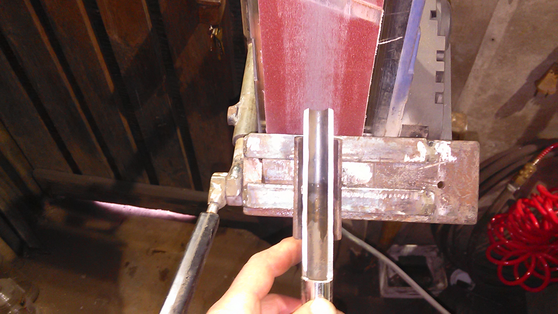

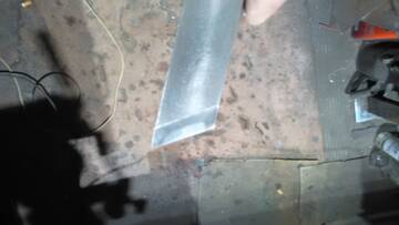

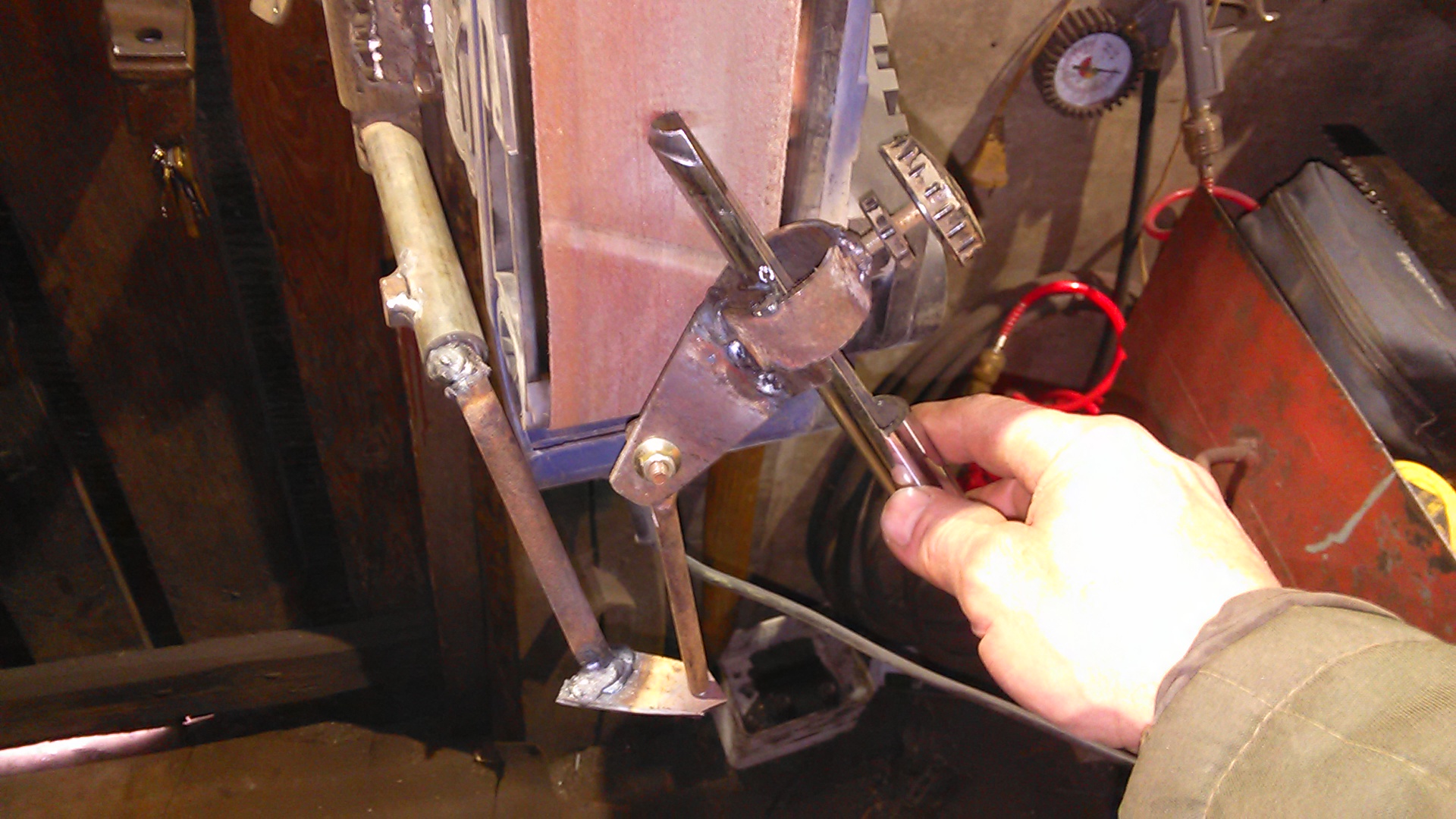

Для заточки таких стамесок сделал разные приспособления
http://upforme.ru/uploads/000b/0b/c7/3452/t791810.jpg
http://upforme.ru/uploads/000b/0b/c7/3452/t726818.jpg

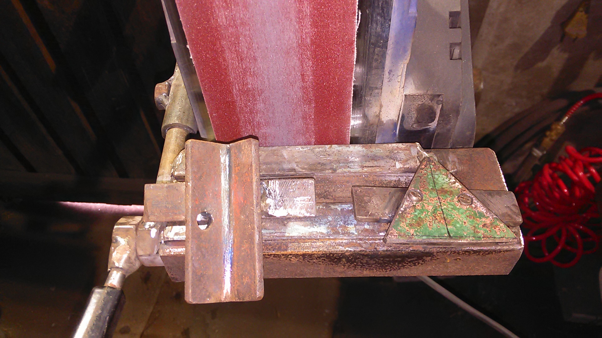

Немного доработал стол гриндера и изготовил к нему насадки для заточки стамесок
http://upforme.ru/uploads/000b/0b/c7/3452/t658842.jpg

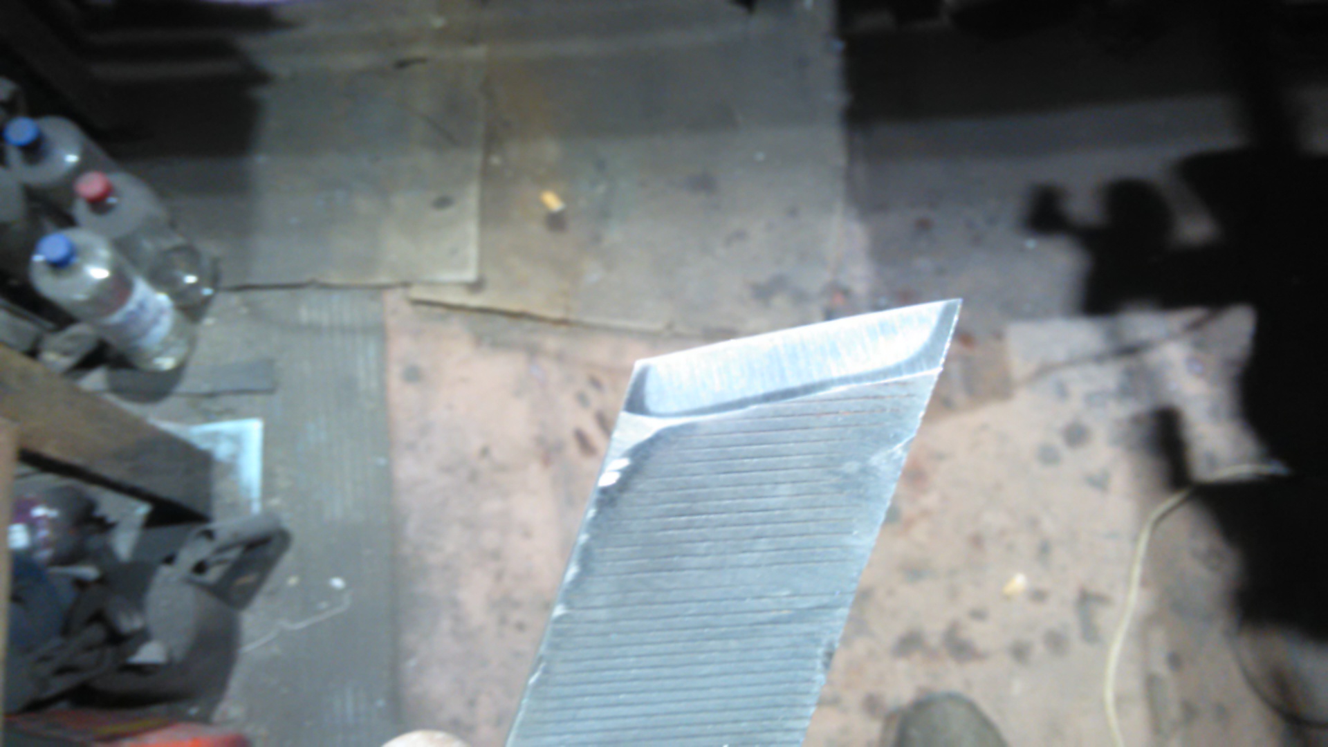

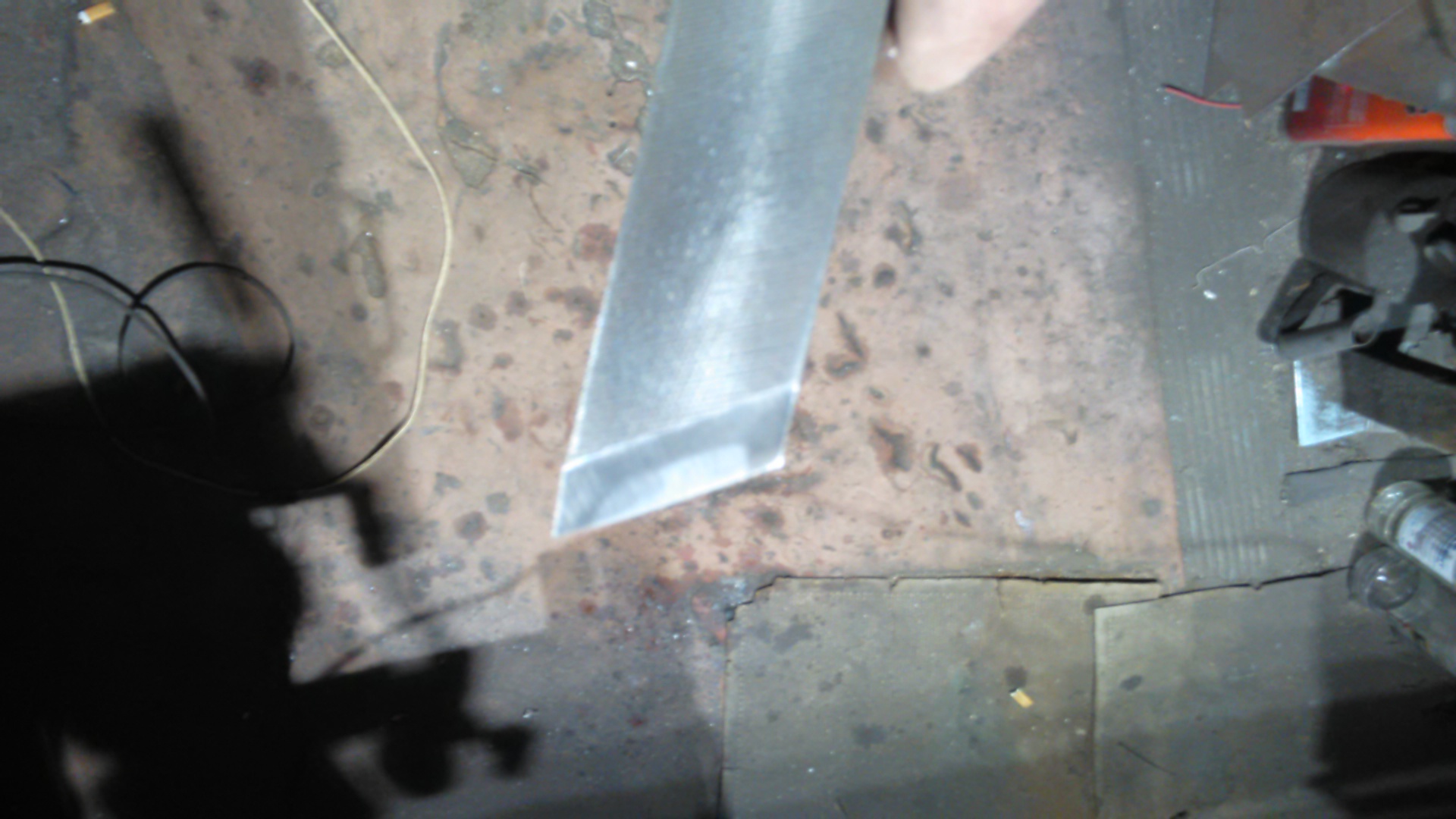

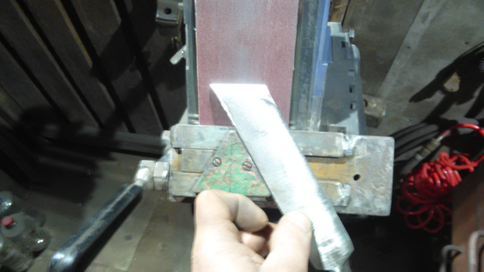

Сделал две стамески из напильников
http://upforme.ru/uploads/000b/0b/c7/3452/t926849.jpg
А вот метал в напильниках закален только по контуру. На следующих фото видна блестящая кромка контура и  матовый сердечник
http://upforme.ru/uploads/000b/0b/c7/3452/t559852.jpg
http://upforme.ru/uploads/000b/0b/c7/3452/t192371.jpg
114
Наверное скорее это азотирование поверхностного слоя или науглероживание, закалка  все равно  почти на все тело проходит. Но ради интереса надо почитать про напильники  :idea:
Да вот почитал, заумно конечно написано, но все решают закалка и отпуск..:
https://studbooks.net/2554474/tovaroved … _obrabotki
но на чипмекере вроде попроще: https://www.chipmaker.ru/topic/130689/
И еще вот на чипмекере товарищ отвечал: "..Есть один ньюанс с напильниками -последние несколько десятков лет недорогие напильники делают из конструкционной стали с последующим цементированием/нитроцементированием - из них инструмент не получить.."
Так что наверное напильник у тебя из последних выпусков... Так что  в самом верху своего сообщения я был ближе к истине.

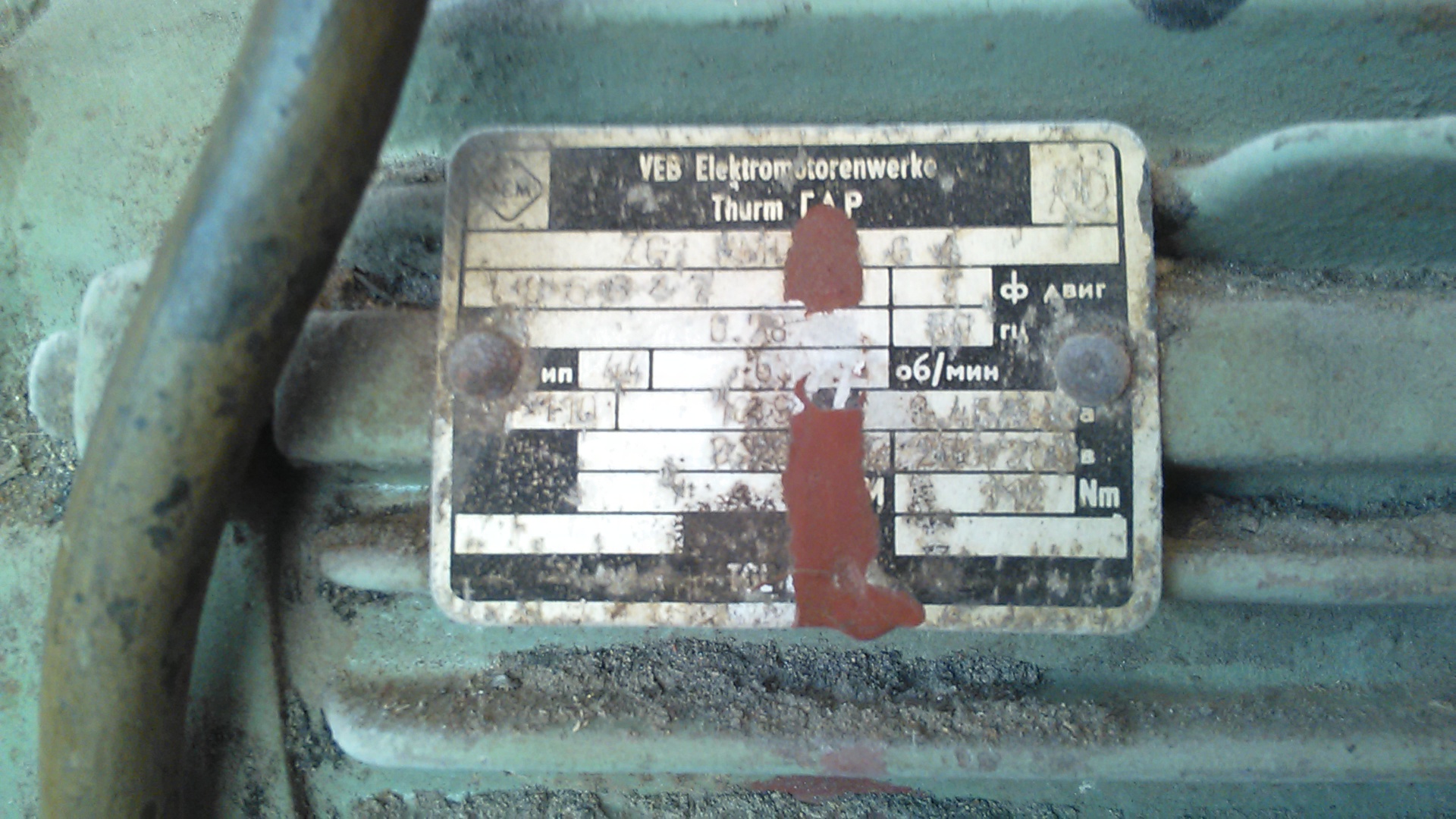

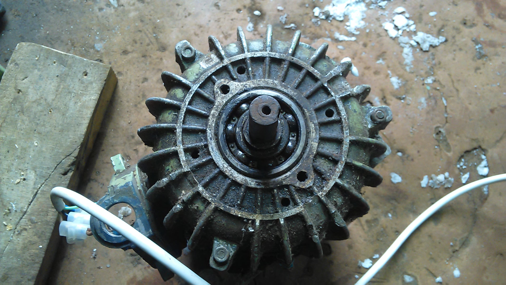

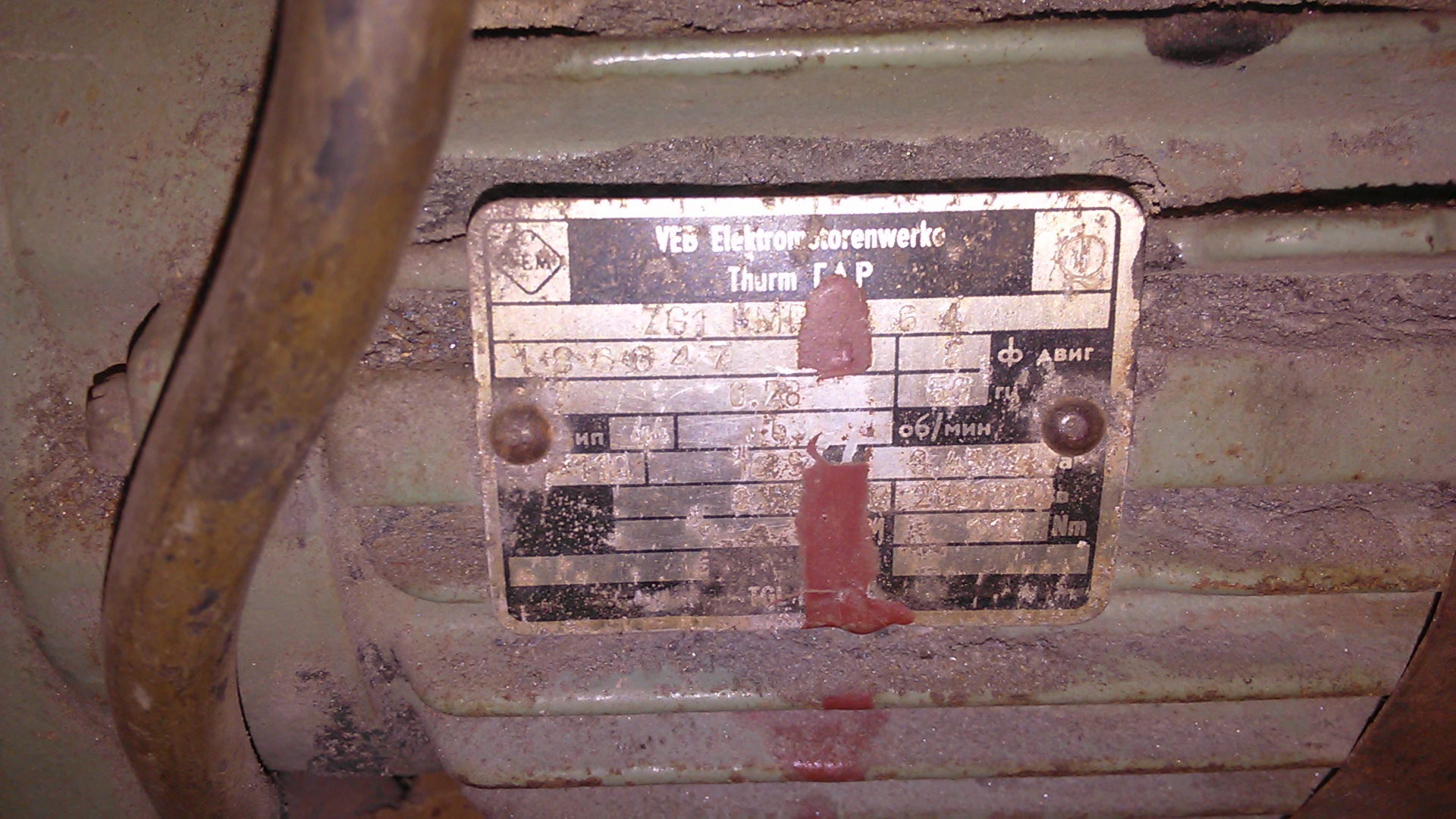

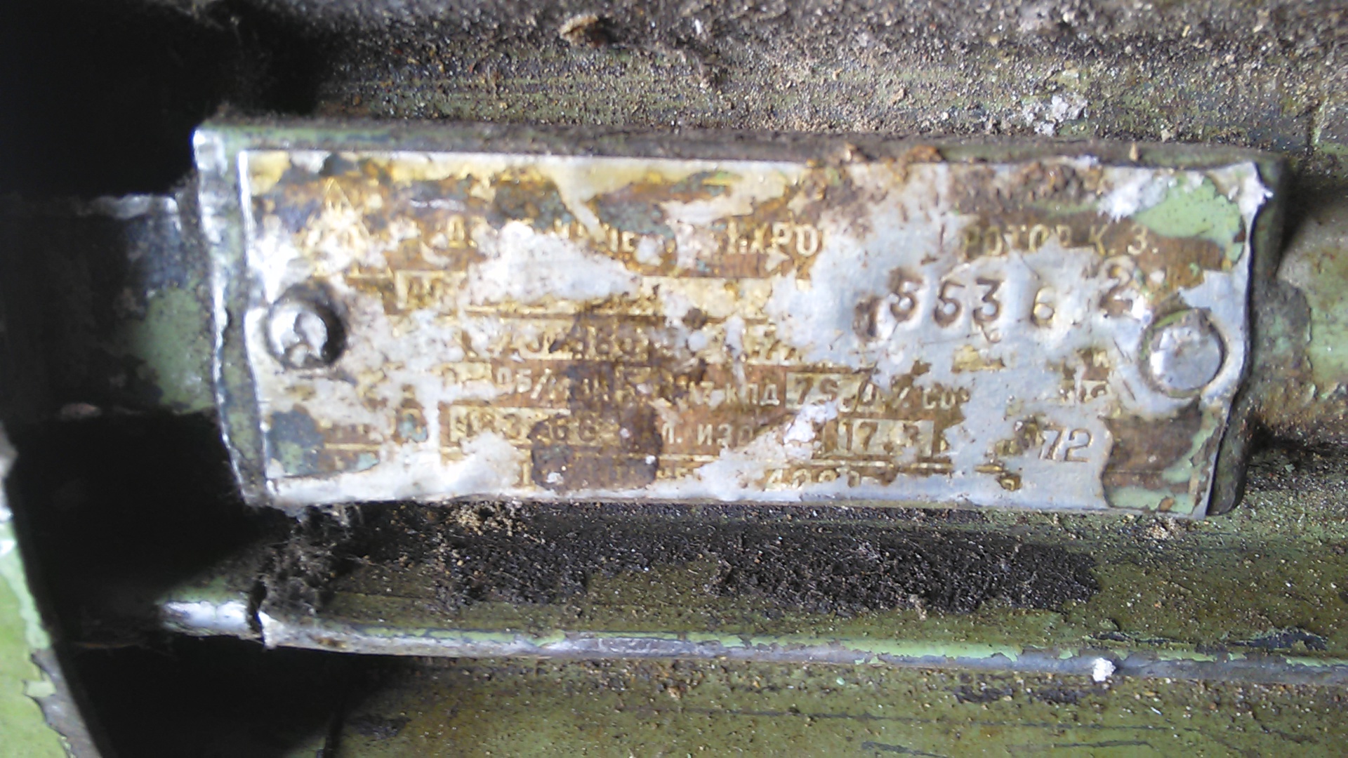

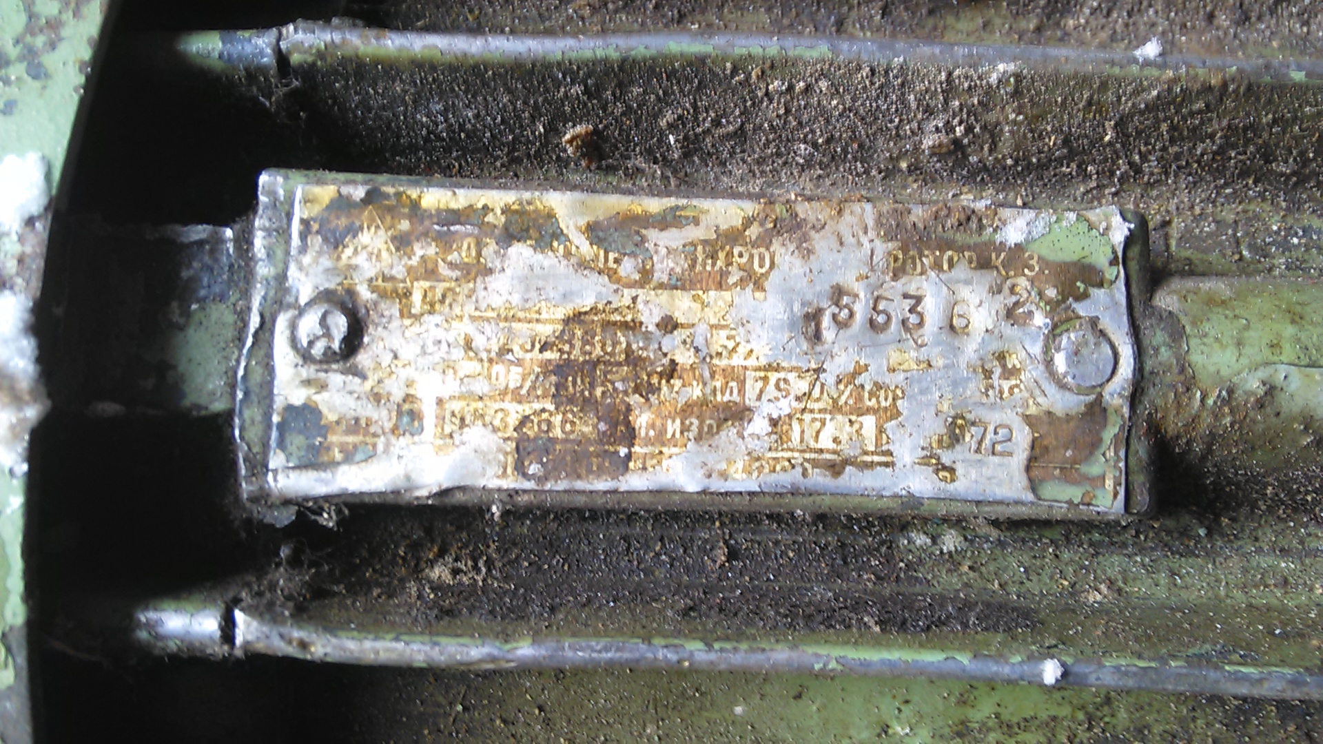

Бросил клич друзьям, знакомым что нужен двигатель ватт 500-750. Сегодня притащили такой
http://upforme.ru/uploads/000b/0b/c7/3452/t151380.jpg
Бирка тоже не читаема
http://upforme.ru/uploads/000b/0b/c7/3452/t198203.jpg
http://upforme.ru/uploads/000b/0b/c7/3452/t765163.jpg
Так вот этот однозначно 3000 об/мин, а вот мощность неизвестна. Судя по шпонке и не отцентрованному отверстию, вал проточен.
http://upforme.ru/uploads/000b/0b/c7/3452/t234648.jpg
Сейчас он 20 на 45, но скорее всего 22 на 50. Нет крышки подшипника.
Пробовал подключать к частотнику свой сверлильный.
http://upforme.ru/uploads/000b/0b/c7/3452/t60843.jpg
Крутит, но рукой за патрон останавливаю свободно. По сравнению работы через стандартное подключение.....
http://upforme.ru/uploads/000b/0b/c7/3452/t812319.jpg
..... а оно у меня полностью со стиралки с выключателем и реверсом.....
http://upforme.ru/uploads/000b/0b/c7/3452/t980528.jpg
..... мощности теряется приблизительно 30-40 процентов.
:dontknow:
я во всяком случае отличаю 1500 об. от 3000 чисто визуально.
А я такую разницу даже с закрытыми глазами слышу. :whistle:  :D
Так и не удивительно. Он рассчитан на питание от одной фазы обеих обмоток, сдвинутых относительно друг друга на 90 градусов, а частотник выдает сдвиг на 120 градусов, поэтому он и теряет в мощности из-за несогласованной работы пусковой и рабочей обмоток - они просто мешают друг другу.
А слабо тогда с открытыми глазами отличить полуторатысячник от тысячника?  :D
o.O     Здесь здаюся. :'(
Да, вот только в теме Totolich так же только после редактирования вставилась.
В настройках форума всё включено. :dontknow:
По-моему для 1,5 кВт-го двигателя крутящего момента хватит при любых оборотах.
Не хочется палить лишний киловатт там где справится 0,5, да и не спешу пока. Немного подожду может кто поможет сосчитать или ещё что нибудь притащат. :yep:
