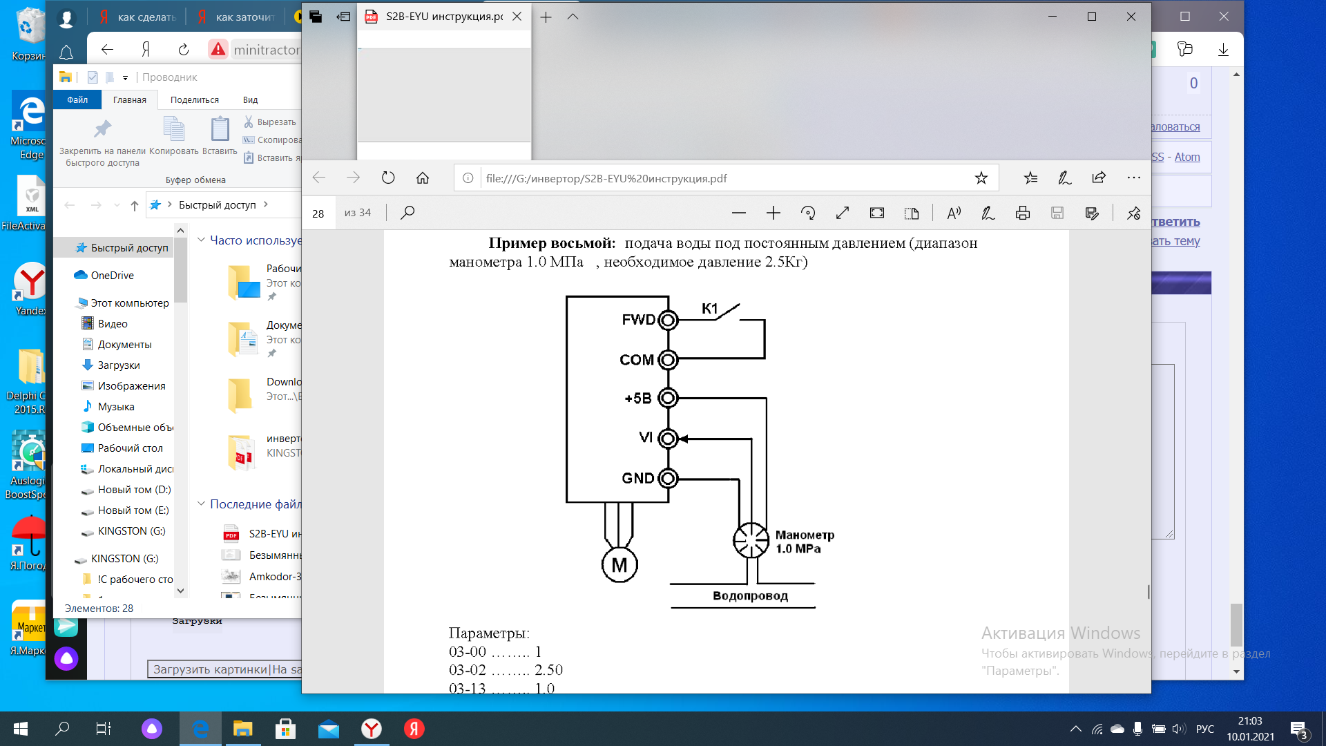

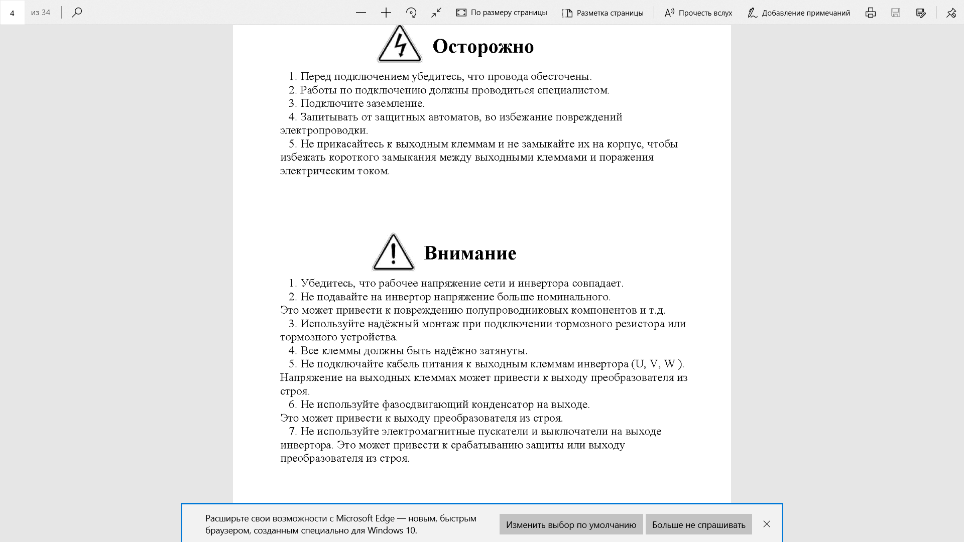

Скрин выше взят из инструкции по эксплуатации трёхфазного частотника 220 вольт.
Николай, так там указан двигатель 220/380 Вольт, т. е. он может работать от сети как 220 В., так и 380 В. Частотник выдает 3 фазы по 220 В., поэтому к такой сети двигатель подключается на "треугольник", а вот если подключать к трехфазной промышленной сети 380 В., то надо подключать "звездой". При подключении трехфазного двигателя к однофазной сети то обмотки соединяются треугольником.  В общем: сеть 380 В. - "звезда",  220 В. - "треугольник" Четырех киловаттный двигатель к частотнику  можно будет подключить на "звезду" без всякой боязни чему либо навредить (это в случае, если частотник не потянет соединение треугольником), но мощность при этом упадет, наверное, раза в два,  т. е. двигатель станет двух киловаттником.
Александр. Тогда не понимаю, зачем в инструкции по эксплуатации трёхфазного частотника 220 в ( не двигателя) указывать как подключить  двигатель к сети 380 в. :dontknow:

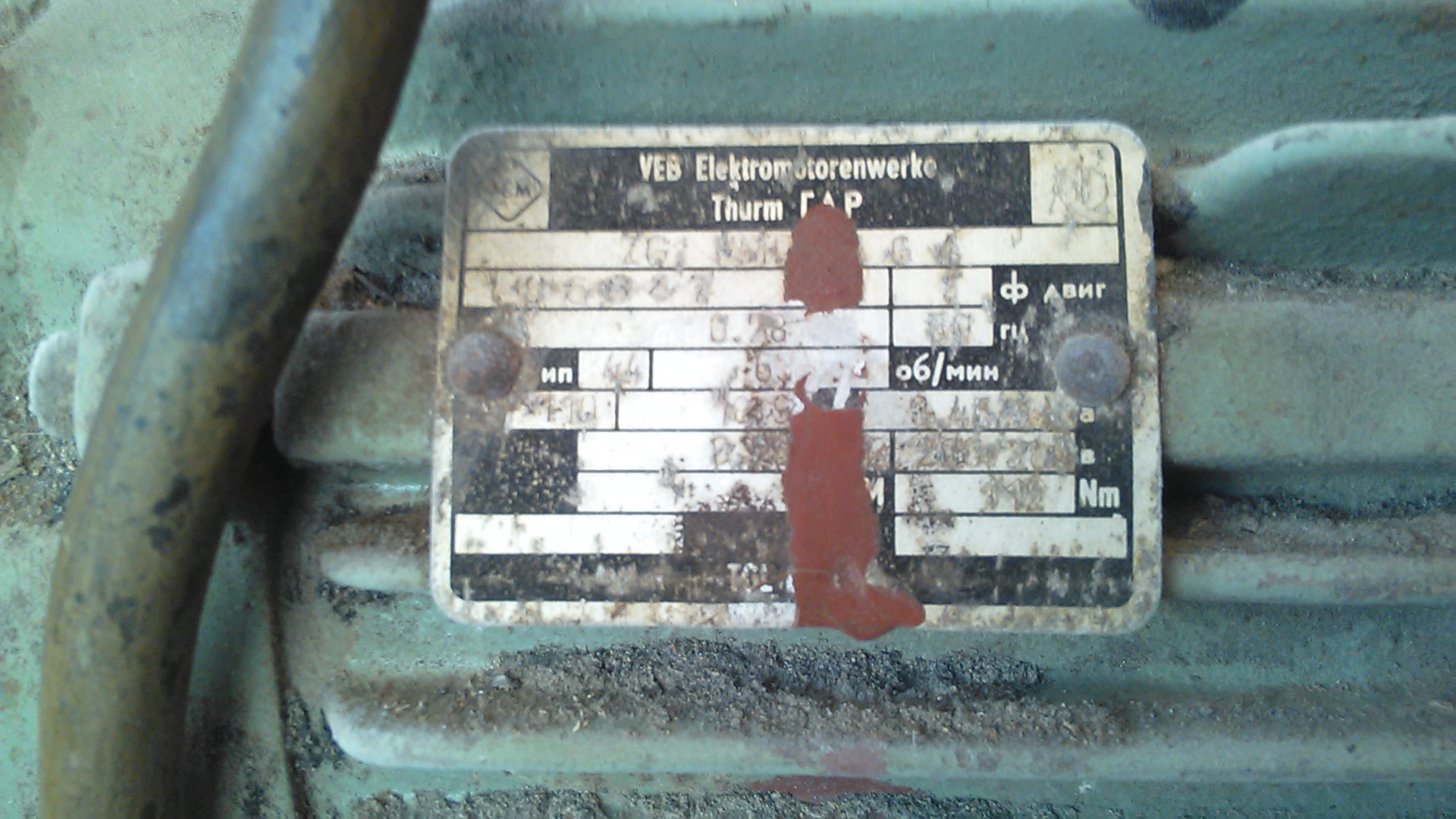

такой способ для твоего двигателя, который сейчас стоит на токарнике,похоже не подойдет.
Я понял твою мысль. Есть двигатели которые работают через конденсатор, а есть которые работают с пусковым реле. С чем из них работал данный двигатель не помню. На моём четыре провода.
хотя уточни марку двигателя, тогда можно будет сказать точно.
В данный момент подлезть для уточнения не получается. Нужно снимать двигатель. А что будет при подключении частотника к двигателю который работал через реле, сразу сгорит либо будет сильнее греться???
Значит это двигатель с пусковой обмоткой которая используется только для запуска и в работе участия не принимает. Она может работать несколько секунд, а если ее подключить постоянно, то двигатель сгорит однозначно. Схема из видео для твоего двигателя не годится Подключаться он должен как и сейчас у тебя подключен, а чтобы не было перекоса фаз на частотнике третий вывод частотника надо нагрузить лампочками, как правильно написал mihalich?или резисторами. Вполне возможно и пишут, что нельзя подключать к трехфазному частотнику однофазный двигатель именно из-за перекоса фаз, но это мое предположение. Если и подключать конденсаторный двигатель к частотнику, то с родным конденсатором, по обычной схеме и так же нагружать третий вывод частотника.

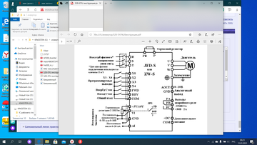

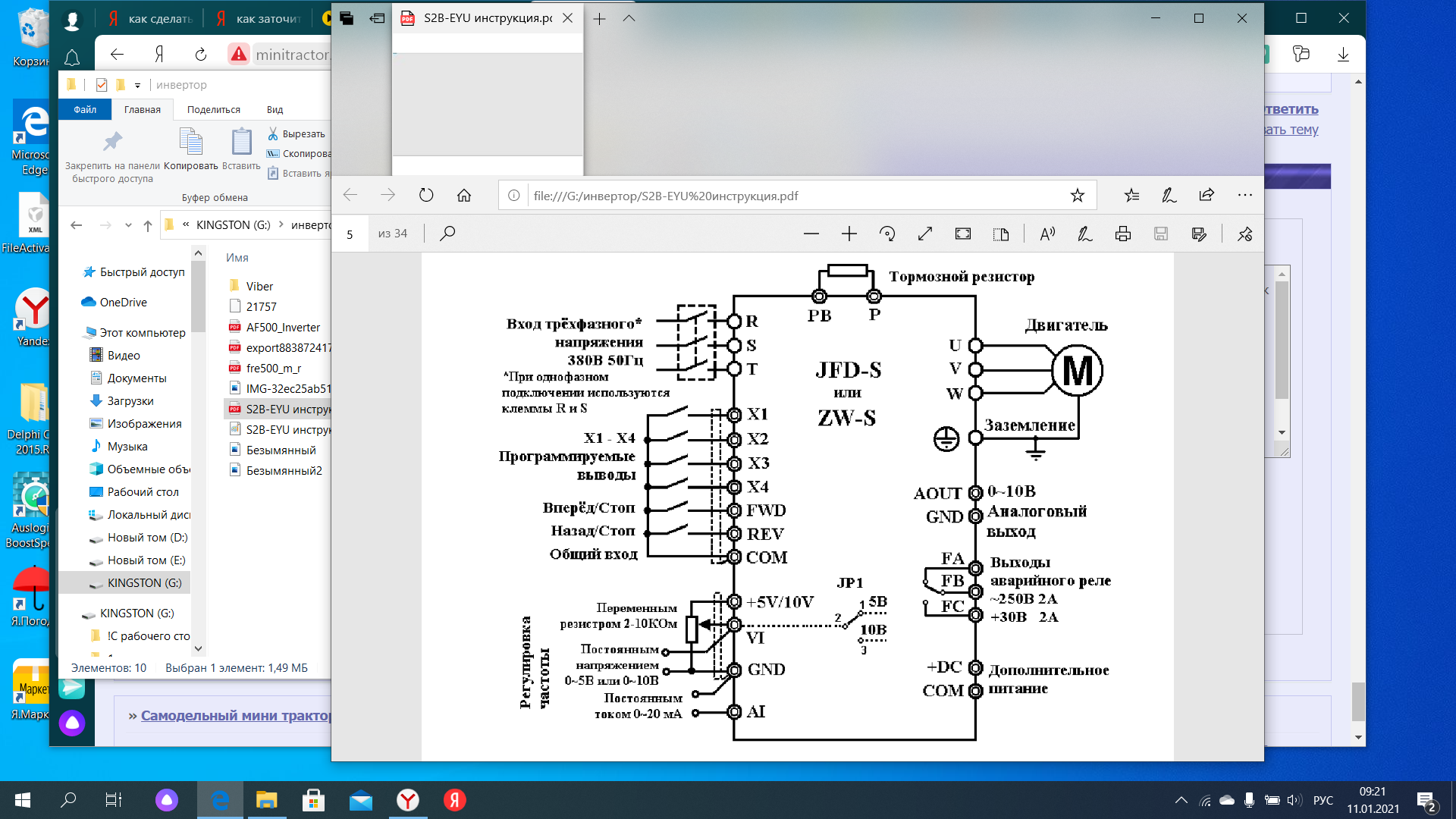

Александр. Конденсатор к частотнику подключать нельзя. Вот выдержка из инструкции (пункт 6 внизу страницы)
http://upforme.ru/uploads/000b/0b/c7/3452/t309648.png
Её мне прислали на электронку.
Все, теперь понял почему. Я только не пойму, зачем тебе эта схема, если у тебя двигатель другого типа и подключается он без проблем без конденсатора, или это на перспективу, если попадется конденсаторный?

http://upforme.ru/uploads/000b/0b/c7/3452/t114097.png
http://upforme.ru/uploads/000b/0b/c7/3452/t364327.png
http://upforme.ru/uploads/000b/0b/c7/3452/t655940.png

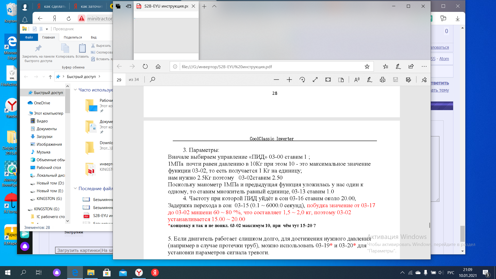

Вот такая схема подключения внешних устройств есть в инструкции
http://upforme.ru/uploads/000b/0b/c7/3452/t528863.png
Как я понял, частотник подаёт на манометр 5 вольт, а в зависимости от напряжения выхода добавляет либо уменьшает частоту на выход двигателя.

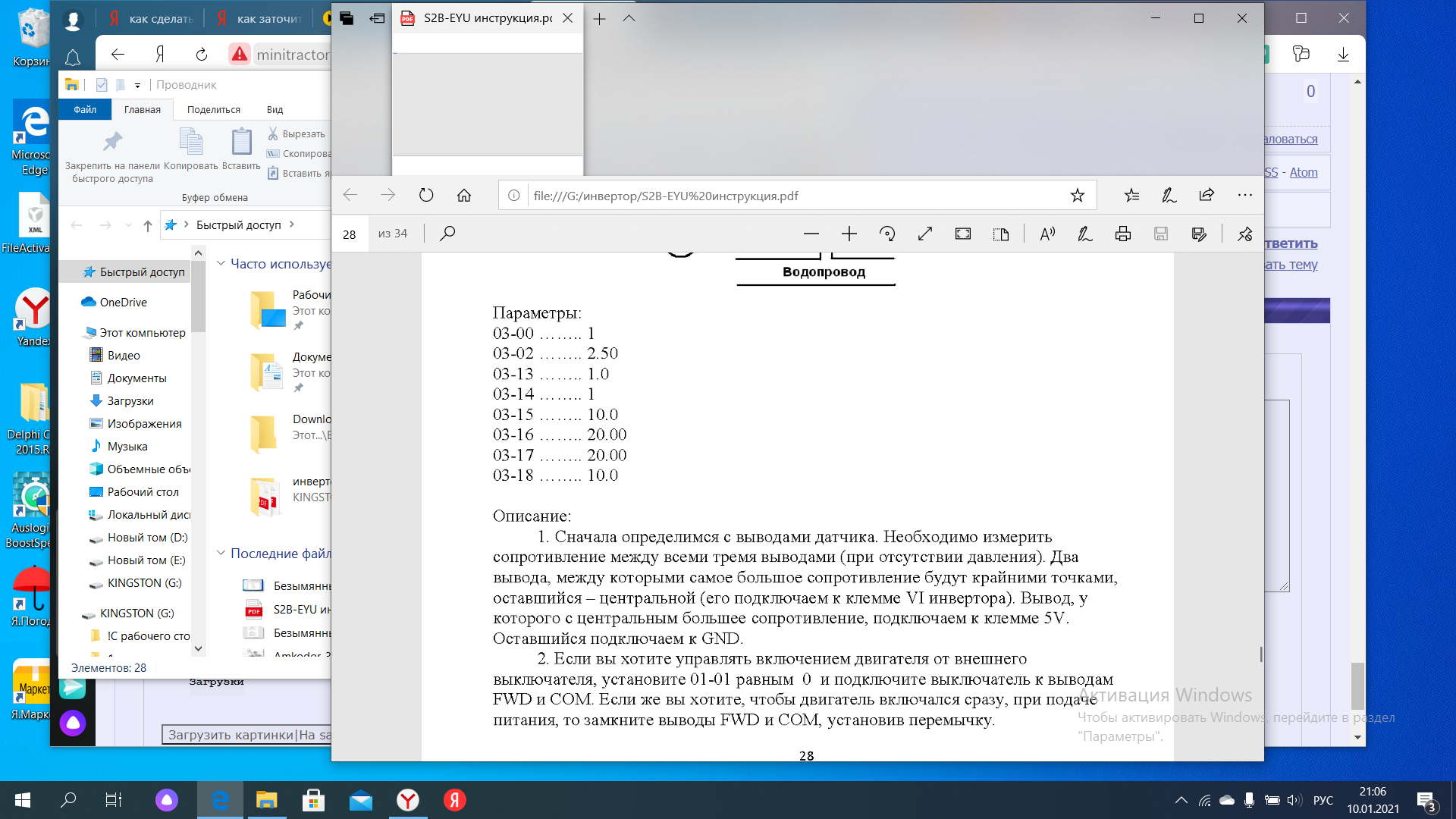

Но судя по описанию, есть какой-то манометр или прибор, у которого при изменении давления меняется и сопротивление на выходе. Частотник реагирует на величину отклонения и соответственно автоматически меняет частоту на выходе,
С принципом работы этого манометра мне как раз все понятно, непонятно мне было с параметрами управления.
А если такой манометр ( что за он пока не знаю ) установить на компрессор, настроить на давление 5-6 кг/см, подключить к частотнику, тогда может он и в компрессоре будет держать постоянное давление, при большом расходе увеличивая частоту?
Похоже и с настройкой параметров я разобрался по твоему скрину. Я понял это так:
1. Выставляется необходимое давление, в примере 2,5 кг/см2.
2. Устанавливаем частоту при которой двигатель отключится при достижении установленного давления и снижении частоты до минимально установленной. 20 Гц.
3. Устанавливаем задержку выключения от 0,1 до 6000 сек., т. е. насос создал необходимое давление, частотник снизил обороты до минимально установленных (при 20 Гц), но можно установить отсрочку его отключения ( в случае с компрессором очень хорошая опция при кратковременной приостановке  расхода.)
4. Ну и последняя установка, это нижний порог давления, при котором двигатель снова включится ( 1,5 - 2,0 кг/см2 в примере,( я думаю, что  указанные значения 15 - 20, это просто ошибка)).
Весь цикл будет выглядеть так: насос создал необходимое давление, частотник снизил обороты до минимально установленных, двигатель проработал в этом режиме установленное время задержки выключения и отключился, ну а дальше включится при достижении установленного минимума давления.
Для компрессора идеальный вариант.

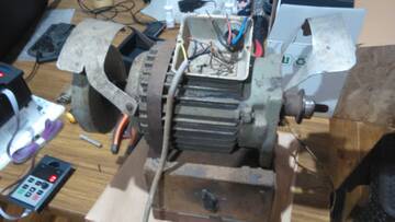

А частотник уже у меня, маленький правда. Думал он по больше размерами будет, но удалец. Подключил к двигателю, маркировка почти не видна, но трёхфазник. Работает отлично.
http://upforme.ru/uploads/000b/0b/c7/3452/t205337.jpg
http://upforme.ru/uploads/000b/0b/c7/3452/t785989.jpg
http://upforme.ru/uploads/000b/0b/c7/3452/t710299.jpg
Даже, просто на пятидесяти герцах, обороты по ощущению, больше чем при работе его с конденсаторами

1. Управляющий сигнал снимается по напряжению - от  0,5 В до  4,5 В.
2. Управляющий сигнал берется по току - от 4 mA до  20 mA.
Но я где-то видел информацию, что по току более лучше работает частотник.
Вот тут ничего не могу сказать.

Все датчики по ссылкам подходят для ваших нужд.... а по току или напряжению разницы ни какой нет датчик один и тотже    :flag:
89
Понял. Спасибо.
