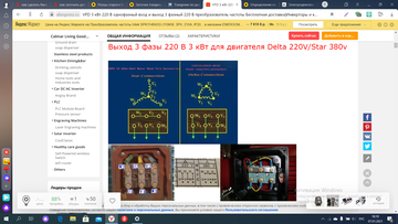

Вот это устройство меня очень заинтересовало. Работает с любыми асинхронниками , из оной фазы выдаёт три. Можно как уменьшить обороты, так и разогнать раза в четыре выше
ССылка не отрывается, но я понял, что речь идет о частотном преобразователе. Да это вещь хорошая и  для регулировки, да и просто для подключения трехфазных двигателей к однофазной  сети. Я не знаю диапазон регулировок, но если позволяет повысить в четыре раза, то это максимум 12 тысяч оборотов, а коллекторные и больше выдают. Вообщем это вещи разные и каждая предназначена для своих целей.

Перезалил.
Верно Александр.
В инете есть информация по подключению не только трёхфазных двигателей, а подключают даже однофазный двигатель от стиральной машины, с двумя обмотками ( рабочей и пусковой). Работает и регулируется отлично, пусковая обмотка только чуть больше греется.
Есть с разной частотой регулировки от 0 до 400 гц и от 0 до 999 гц. Но, говорят, что якорь асинхронника не успевает за частотой свыше 200 гц.

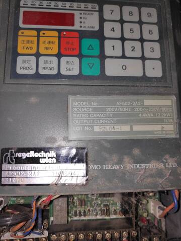

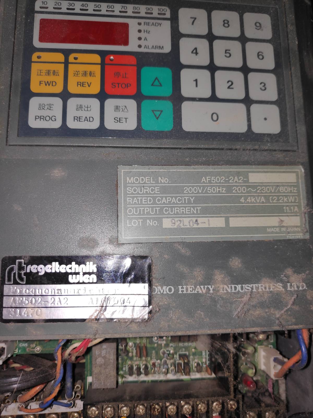

В связи с очень навязчивой идеей  :idea:  приобретения частотника, всплыла мысль о том, что трёхфазник 380 вольт, при подключении к сети 220 вольт, теряет мощность. Но вот только выходную, или и входную тоже,  не очень в этом разбираюсь. %-)  Просветите какую и на сколько. Просто "наклёвывается" вот такое б/у устройство
http://upforme.ru/uploads/000b/0b/c7/3452/t797433.jpg

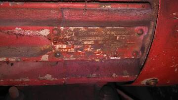

В инете на него практически ни чего нет. На бирке 2,2 квт. Может этого будет достаточно, с учётом потери мощности трёхкиловатника ???

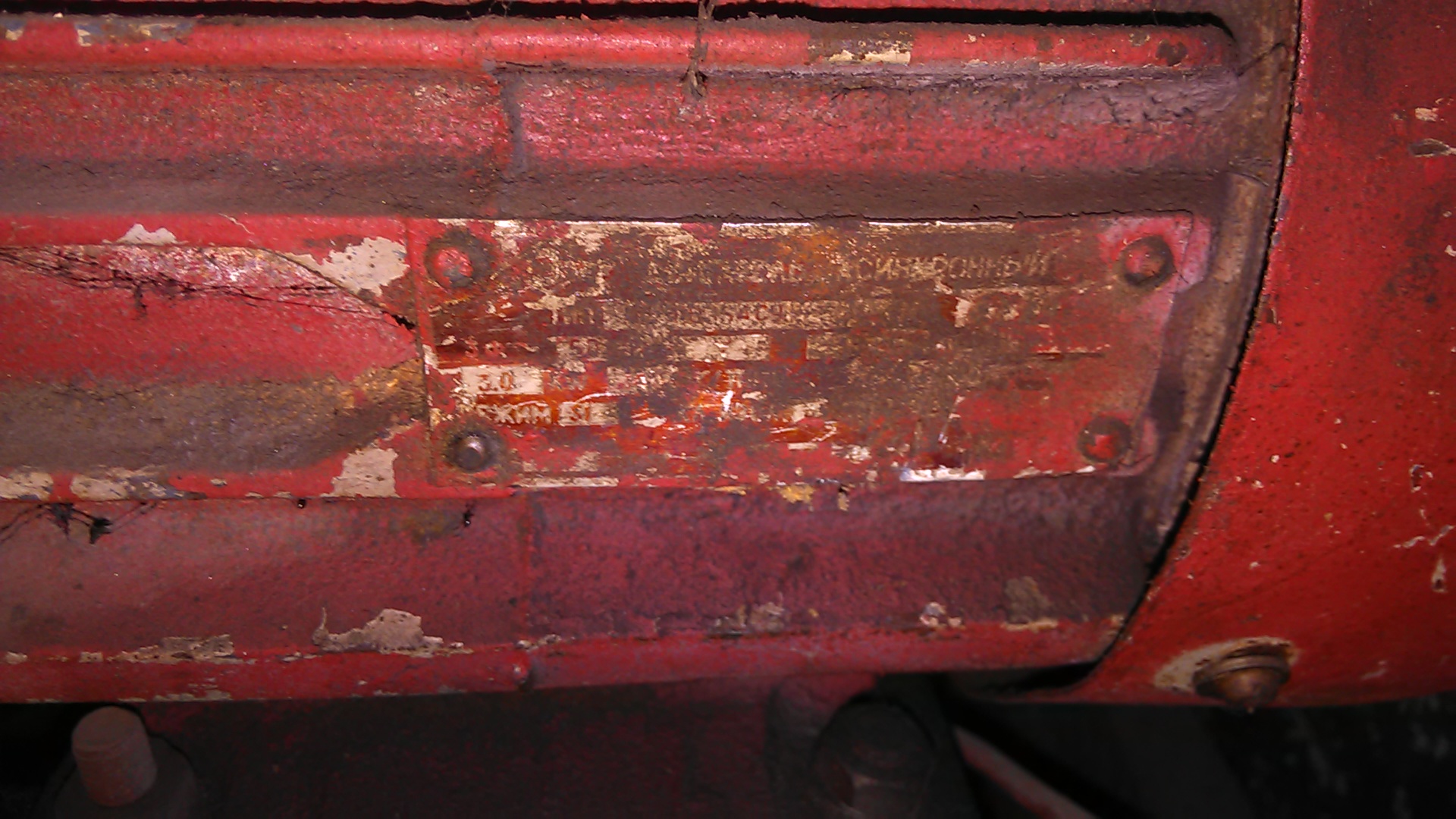

Николай, посмотри на двигателе табличку, там кроме мощности должны быть указаны еще и потребляемые токи для разных напряжений, это если двигатель старый, а на более новых ток может быть указан только для 380 вольт, Для трехкиловатника ток при 380 В. ток примерно 6 - 7 ампер в каждой обмотке (подключение "звезда"), при подключении к трехфазной сети 220 вольт (подключение на "треугольник") мощность двигателя останется такой же, но токи в обмотках будут больше в 1,7 раза, т.е. где-то 11 -12 Ампер, но поскольку такой сети сейчас не существует, то при подключении к однофазной сети работает практически одна обмотка, отсюда и снижение мощности двигателя, но ток, потребляемый от сети не уменьшается.
Я так понял, что это однофазный преобразователь, выходной ток у него указан 11 Ампер, вот отсюда я бы и плясал. Ток потребляемы двигателем зависит еще и от нагрузки на нем. При холостом ходе он меньше, при перегрузе он может быть и больше указанного. Еще лучше замерить потребляемый ток в реальных условиях. У любого электрика можно попросить клещи для измерения тока и замерить ток на двигателе в режиме циркулярки или компрессора с максимальной нагрузкой. В режиме компрессора, например, при максимальном давлении в ресивере, в режиме  циркулярки при пилении доски, или что там еще приходится распускать, вот отсюда уже и исходить хватит ли мощности этого частотника.
Специалисты энергетики могут меня поправить, если я в чем-то не прав, я таковым не являюсь, знания на бытовом уровне.
У меня частотник (китай) 2.2квт Кручу от 0.75 до 4квт потерю мощности не замечал. При перегрузке срабатывает защита(сброс чамтоты) В сравнении мощности с частотником и при конденсаторной работе ---не СРАВНИМО!!!!!!! :flag:

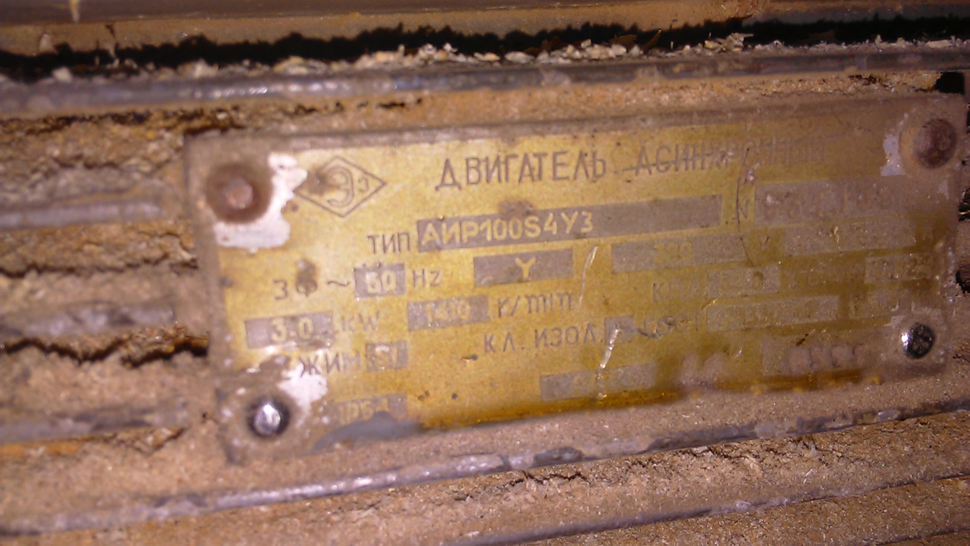

Таблички наверное мои ровесники, по этому уже не всё читаемо

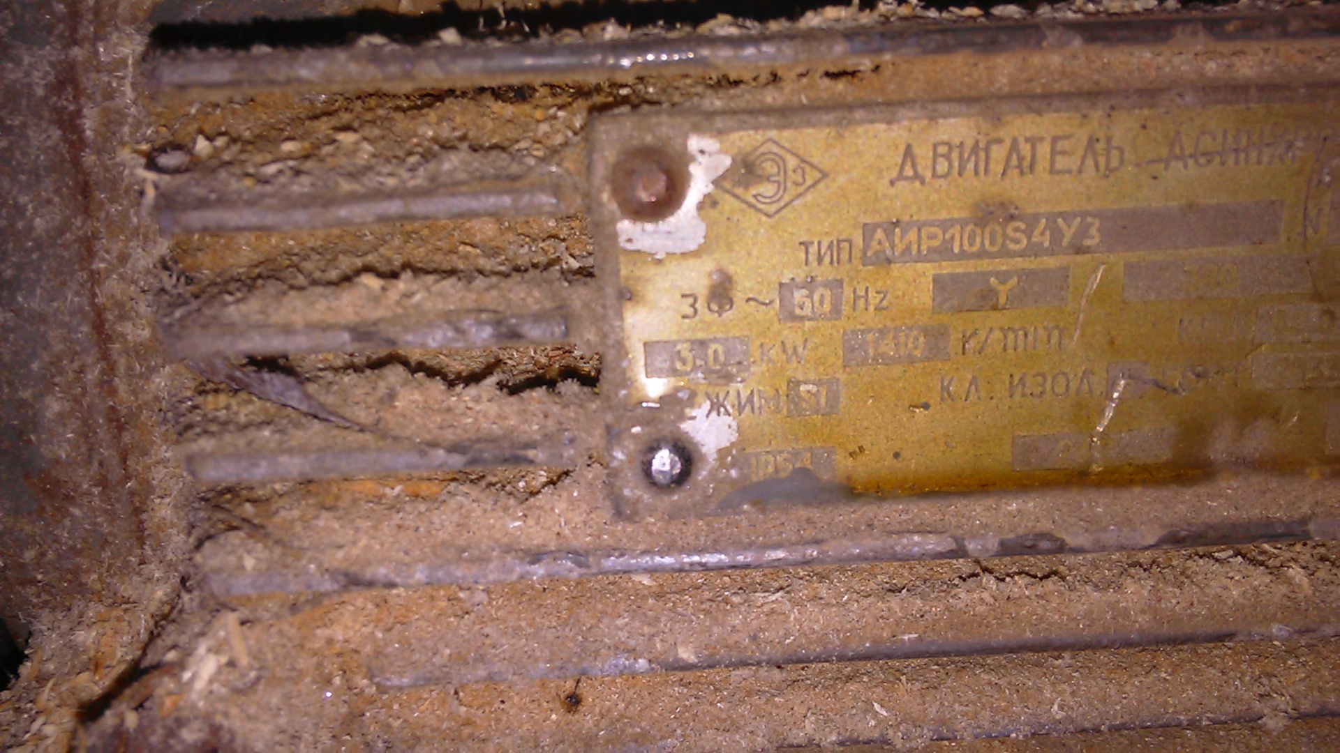

http://upforme.ru/uploads/000b/0b/c7/3452/t109876.jpg
http://upforme.ru/uploads/000b/0b/c7/3452/t16791.jpg
http://upforme.ru/uploads/000b/0b/c7/3452/t228588.jpg
Александр. Оказалось, у меня все знакомые электрики, какие-то не "домовитые". Ни у кого клещей нет. :dontknow:  С работы вынести тоже не получится.  :no: Так что буду ориентироваться на ответ mihalych

Двигатель должен быть *треугольник*,
А вот это как понять
Подключение к Delt-подключение 220V или звезда-подключение 380V)

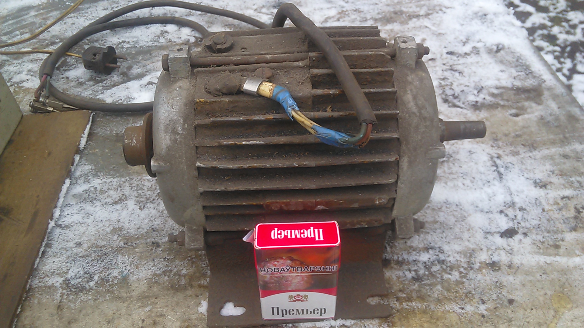

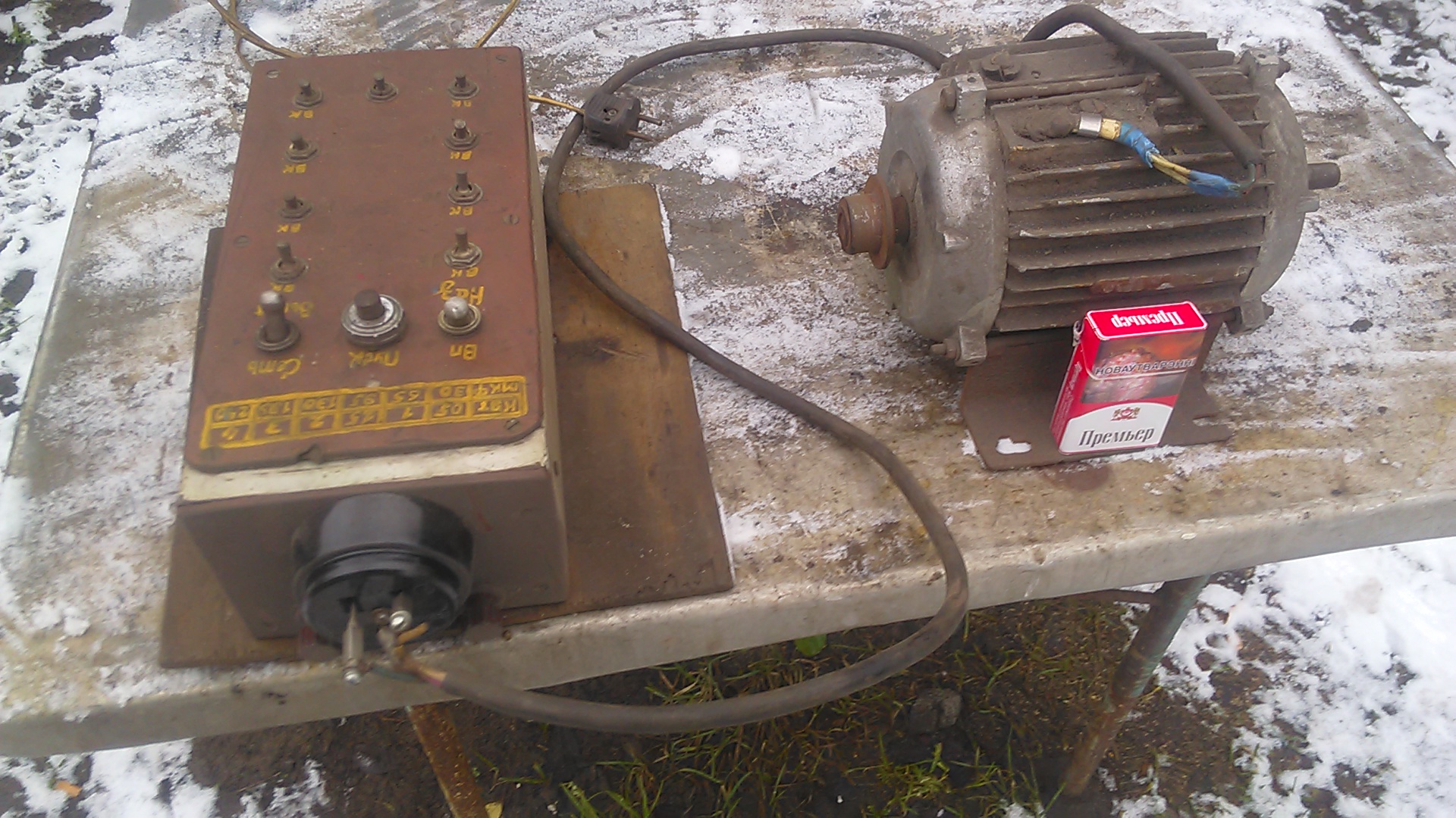

Подарили вот такой
http://upforme.ru/uploads/000b/0b/c7/3452/t469004.jpg
http://upforme.ru/uploads/000b/0b/c7/3452/t483589.jpg
Бирки нет. По размеру где-то около киловатта. 380 вольт. Выход три провода, значит собран звездой. При прозвонке тестером короткого нет, на корпус не звонится. Между выходами тестер показывает 23,3; 32,3; 34,5 ома. При подключении к моему пусковому и включении вилки пускового в розетку сразу-же выбивает автомат. В чём может быть причина? Межвитковое?
56
Это межвитковое-- сопротивление обмоток должно быть одинаковое если двиг на 3фазы
Есть двигатели которые на заводе сразу включают обмотки либо треугольником либо звездой и все соединения прячут внутри
Вроде разобрался. Судя по данной информации.........
http://upforme.ru/uploads/000b/0b/c7/3452/t253274.png
.......  трёхфазный двигатель 220 вольт подключается треугольником, а трёхфазный 380 вольт нужно подключать звездой. :dontknow:
59
Не так, Николай. Это один и тот же двигатель и они обозначались: 220/380 В. Трехфазная сеть у нас сейчас 380/220 Вольт, поэтому подключаются они все "звездой". "Треугольником" они подключались к трехфазной сети 220/127 В., которая когда-то, где-то, возможно и была, но я с такой не встречался, хотя если вспомнить старые телевизоры и радиоприемники, да и другие э/приборы, то в них была колодка переключения для питания от сети 127 В. Вот где была эта сеть, то такие двигатели и подключали на "треугольник", и колодка в двигателе была шести клеммная, позволяющая быстро менять тип подключения. В последующем, поскольку про сеть 220/127 Вольт давно забыли, то на двигателе на колодку стали выводить  только три вывода(может быть и не на всех, но такие есть), остальные три соединялись вместе внутри двигателя, т. е. оставили один вариант подключения - "звезда". К частотнику двигатели  надо подключать на "треугольник" ,
