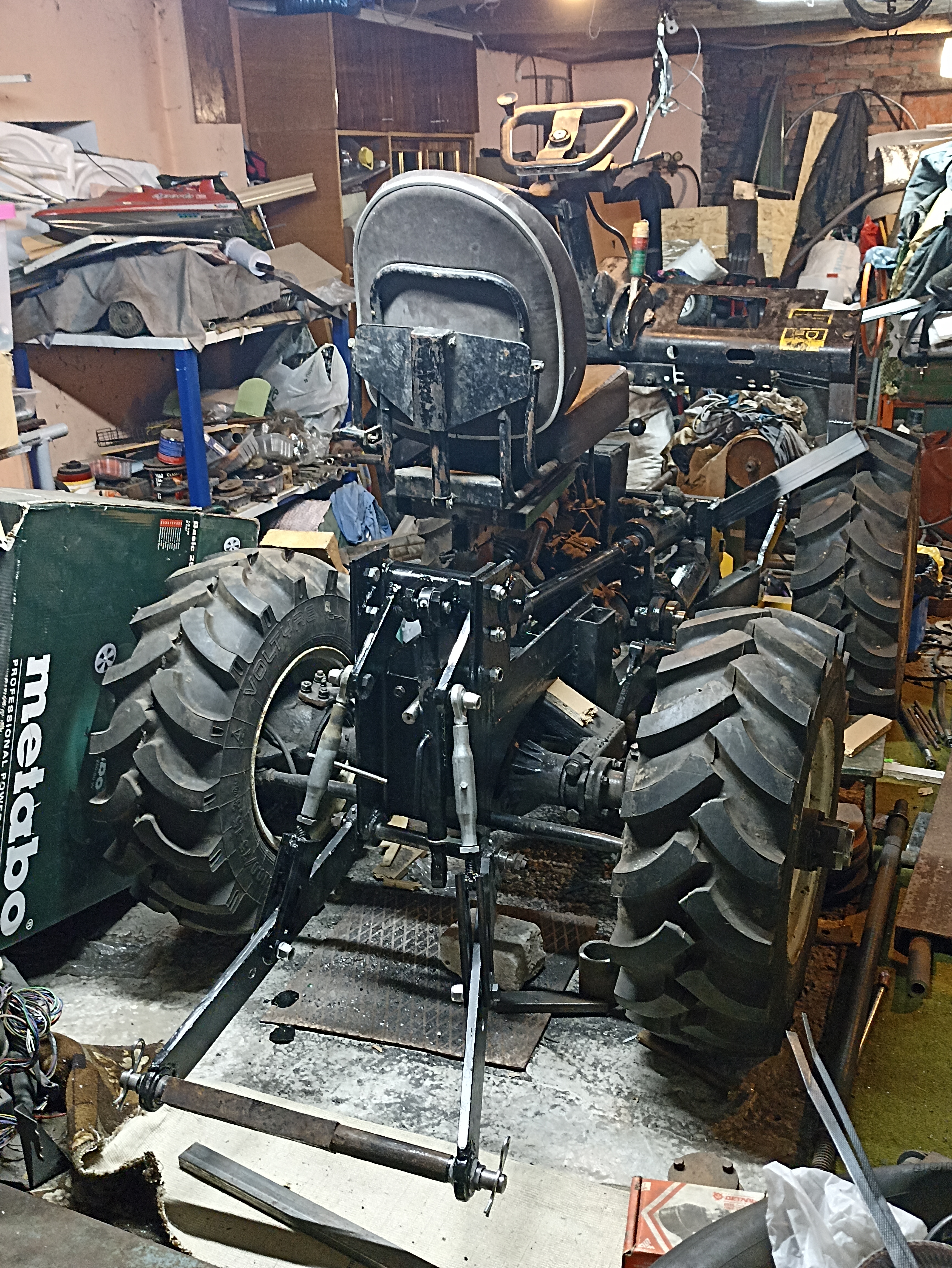

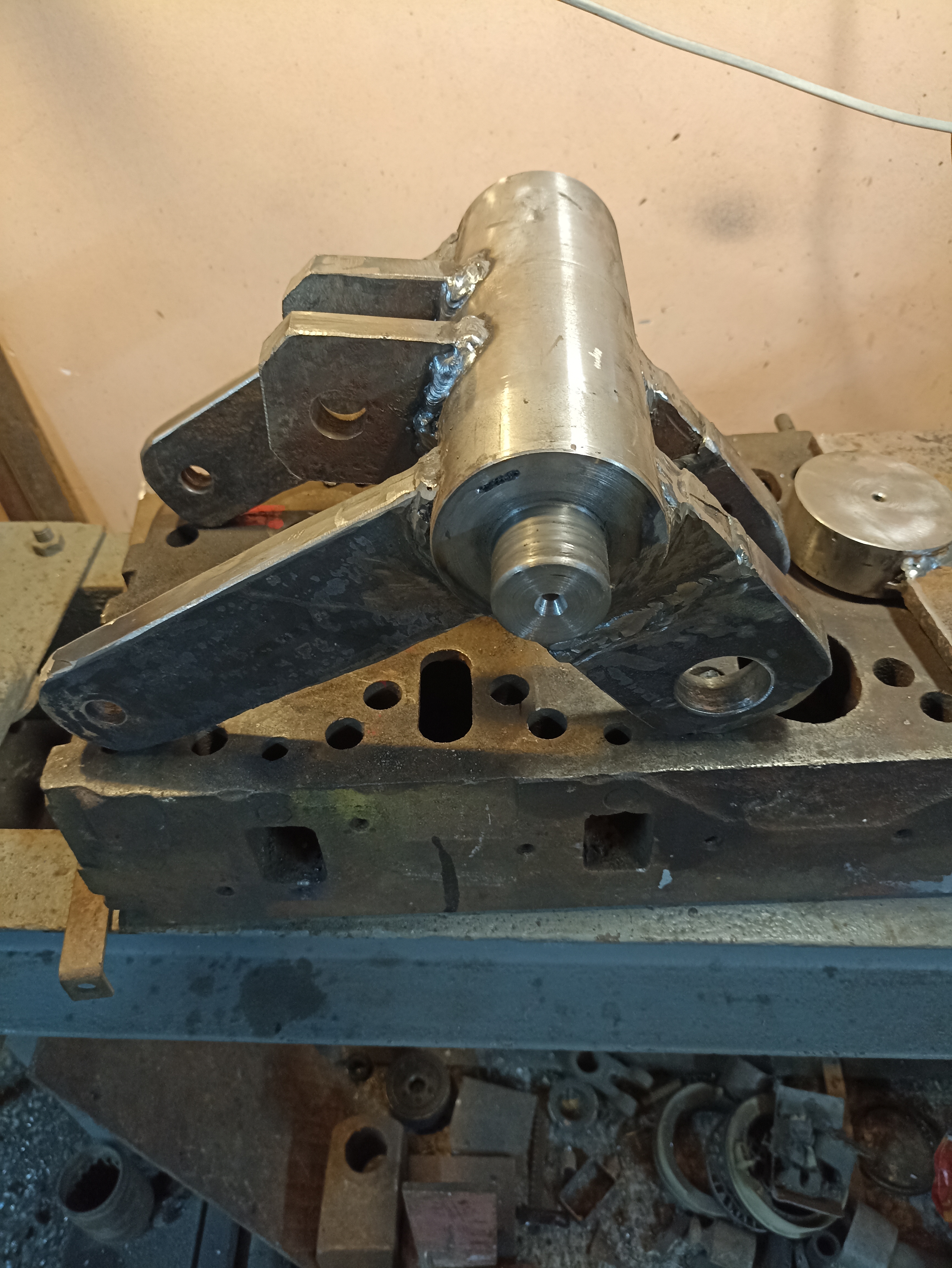

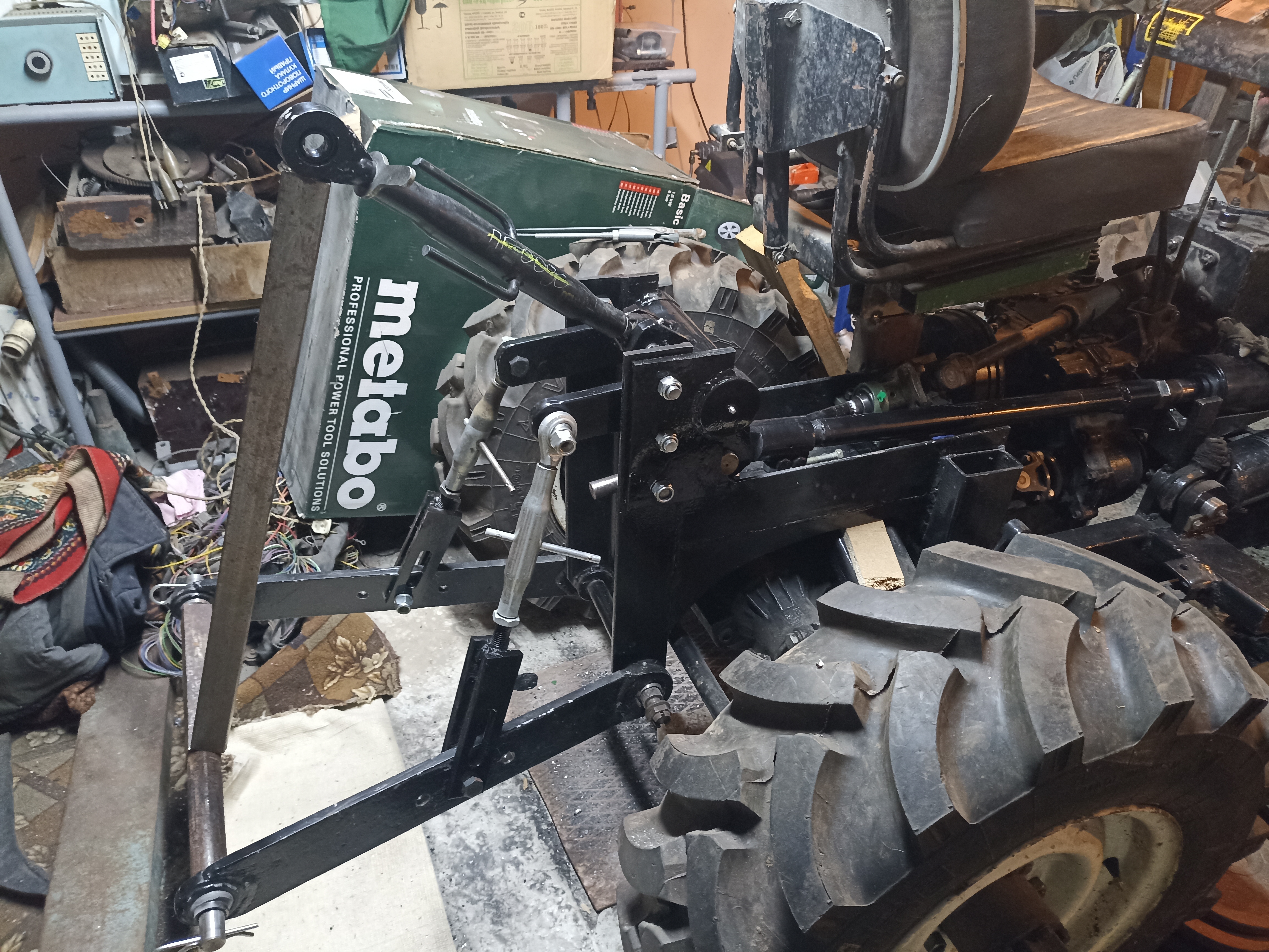

Сделал заднюю навеску и ВОМ. ВОМ немного под углом вниз и  влево (если смотреть назад). Примерил сидение и руль. Передний мост снял для переборки.
https://upforme.ru/uploads/000b/0b/c7/3040/t676494.jpg
https://upforme.ru/uploads/000b/0b/c7/3040/t412947.jpg

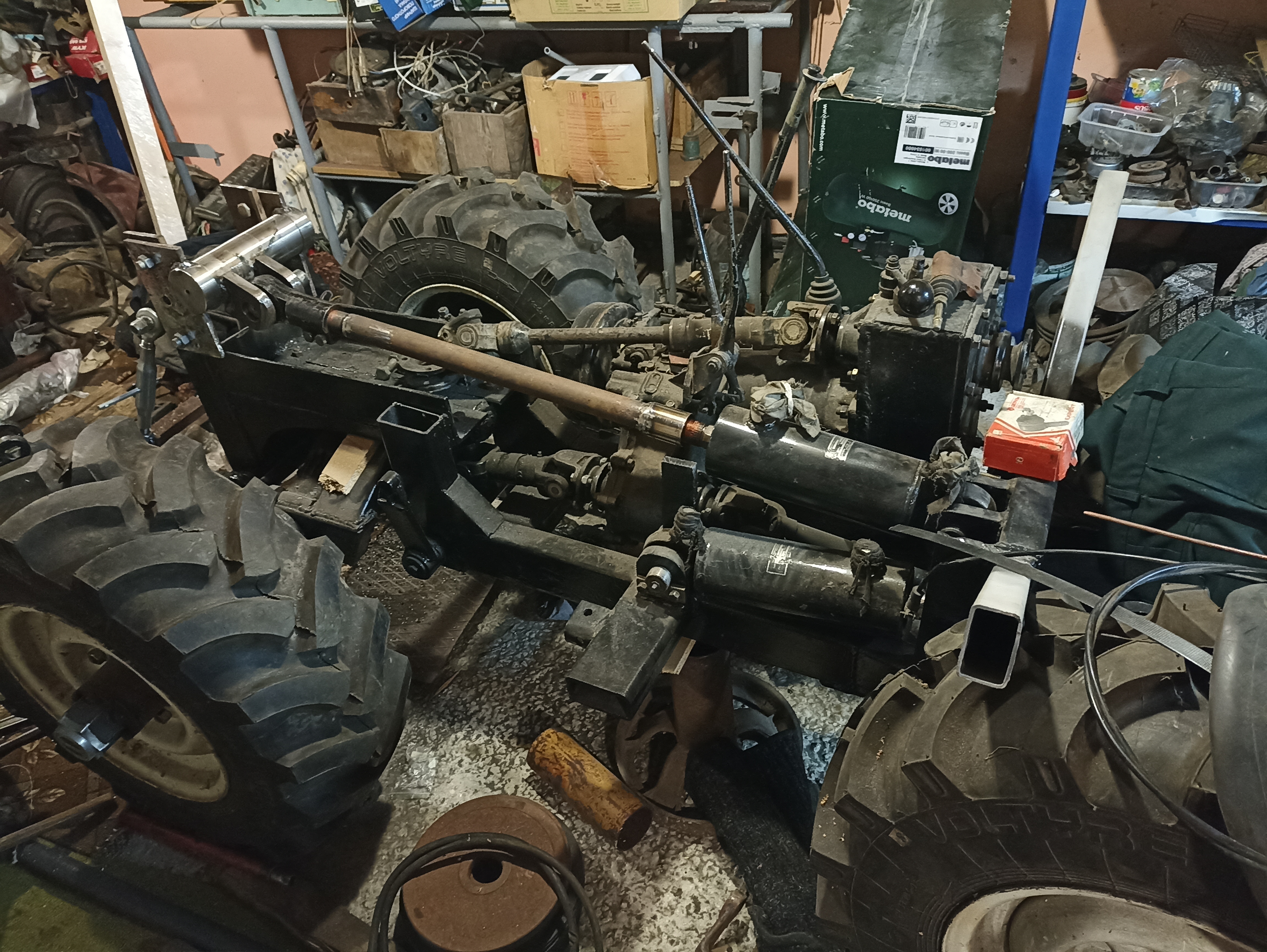

https://upforme.ru/uploads/000b/0b/c7/3040/t544417.jpg
Здесь видно расположение цилиндров и удлинённый шток заднего цилиндра.
