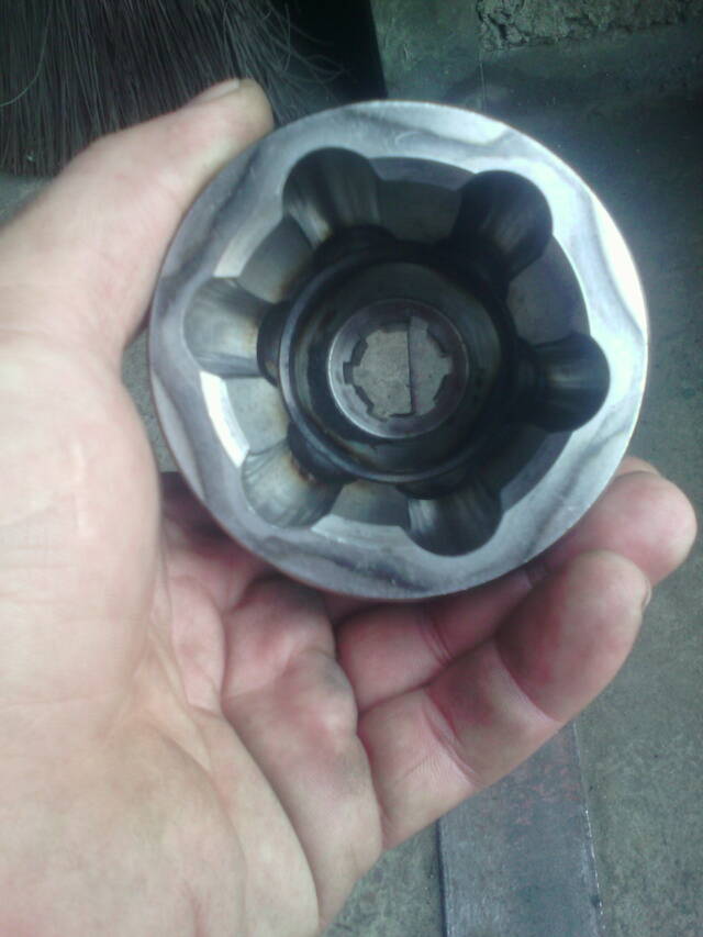

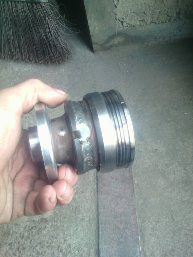

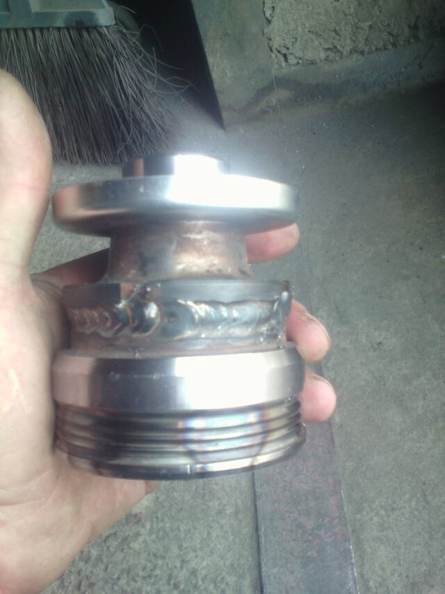

Это на какую КПП?
фланец раздатки и шрус 08 . привад на передний мост
Денисок
Ясно. Я сейчас поставлю просто ШРУС (не трипоид), а позже, если место позволит, то будет две крестовины ВАЗ и шлицевая часть от кардана УАЗ.
