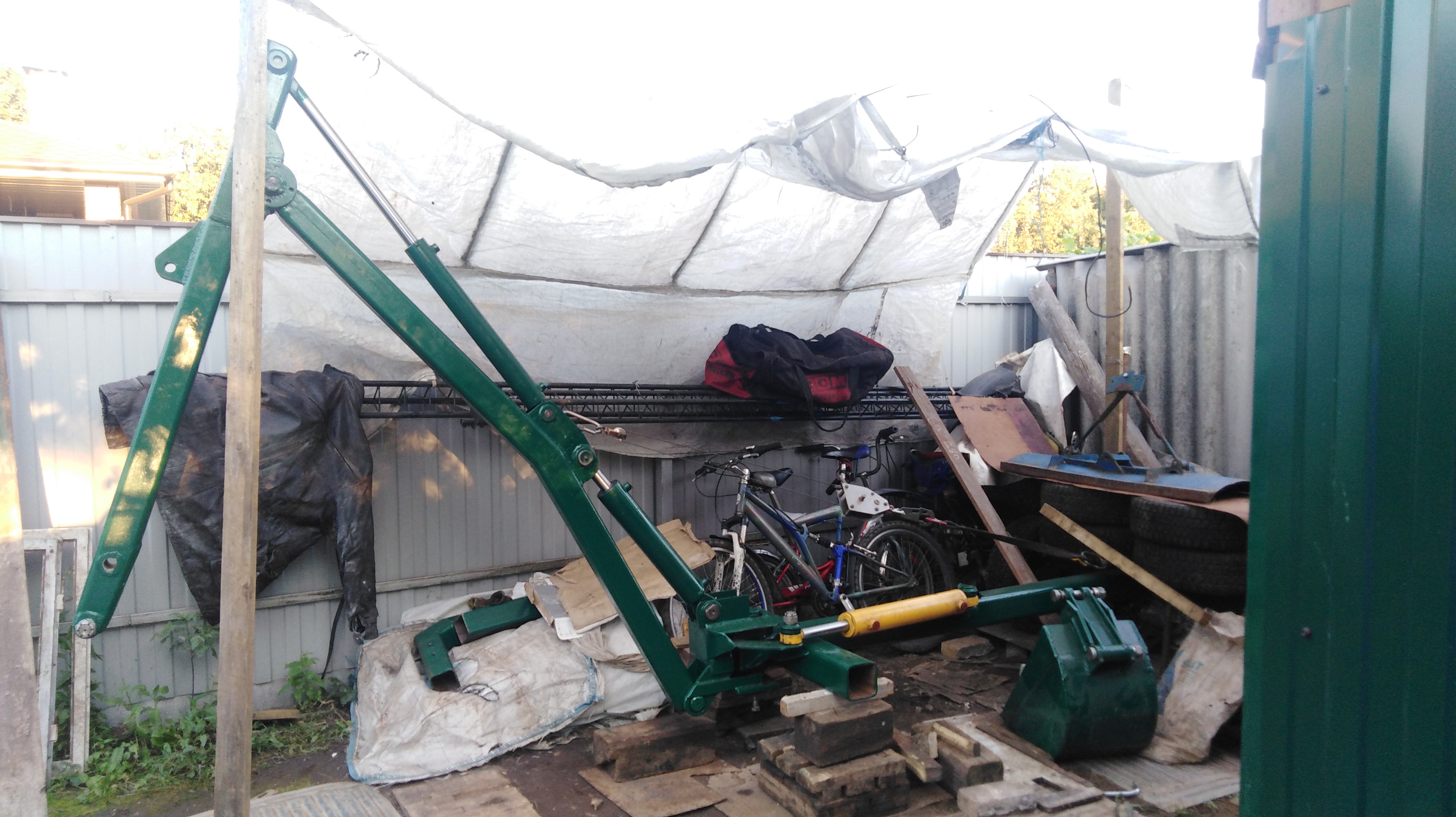

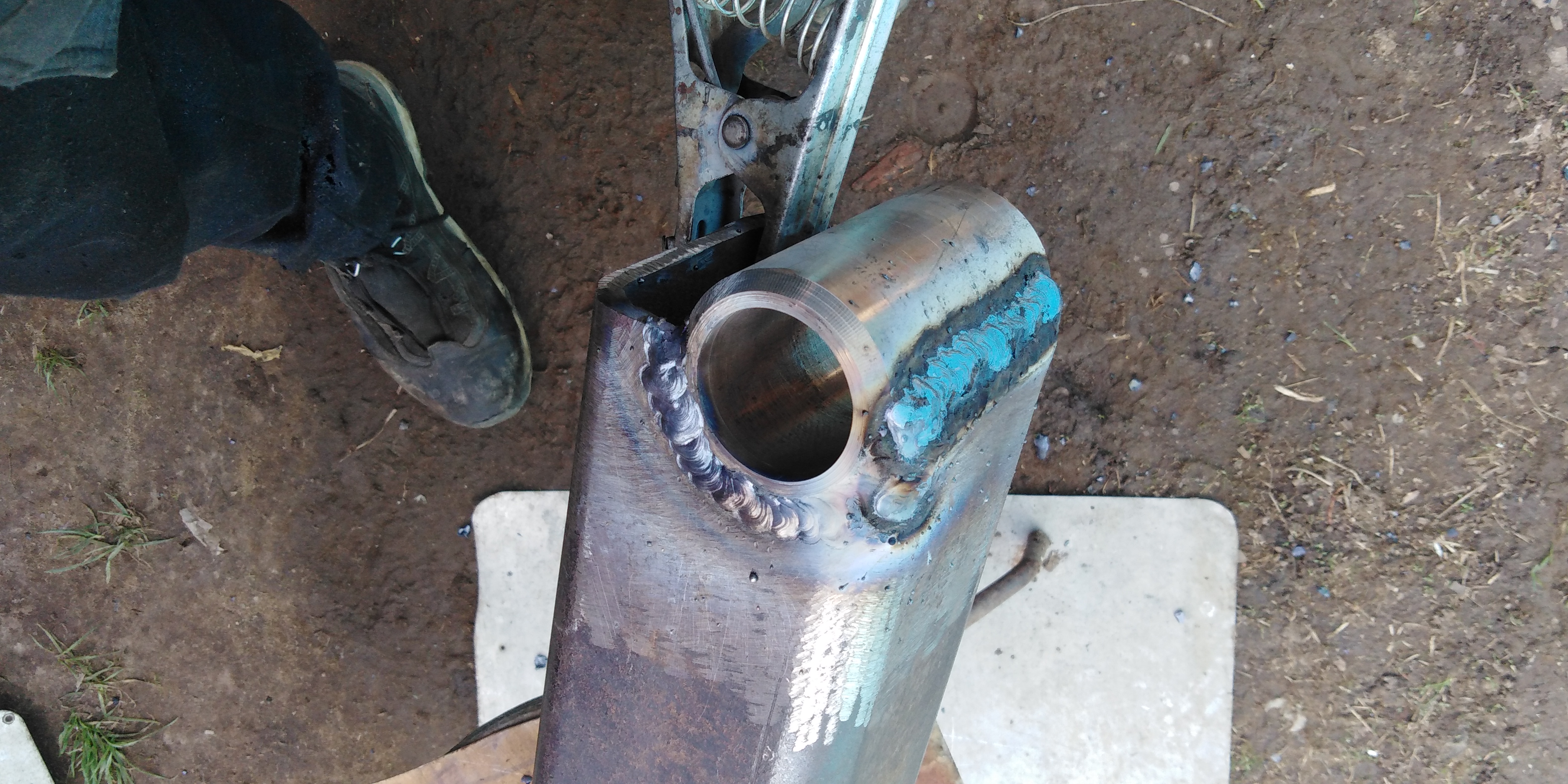

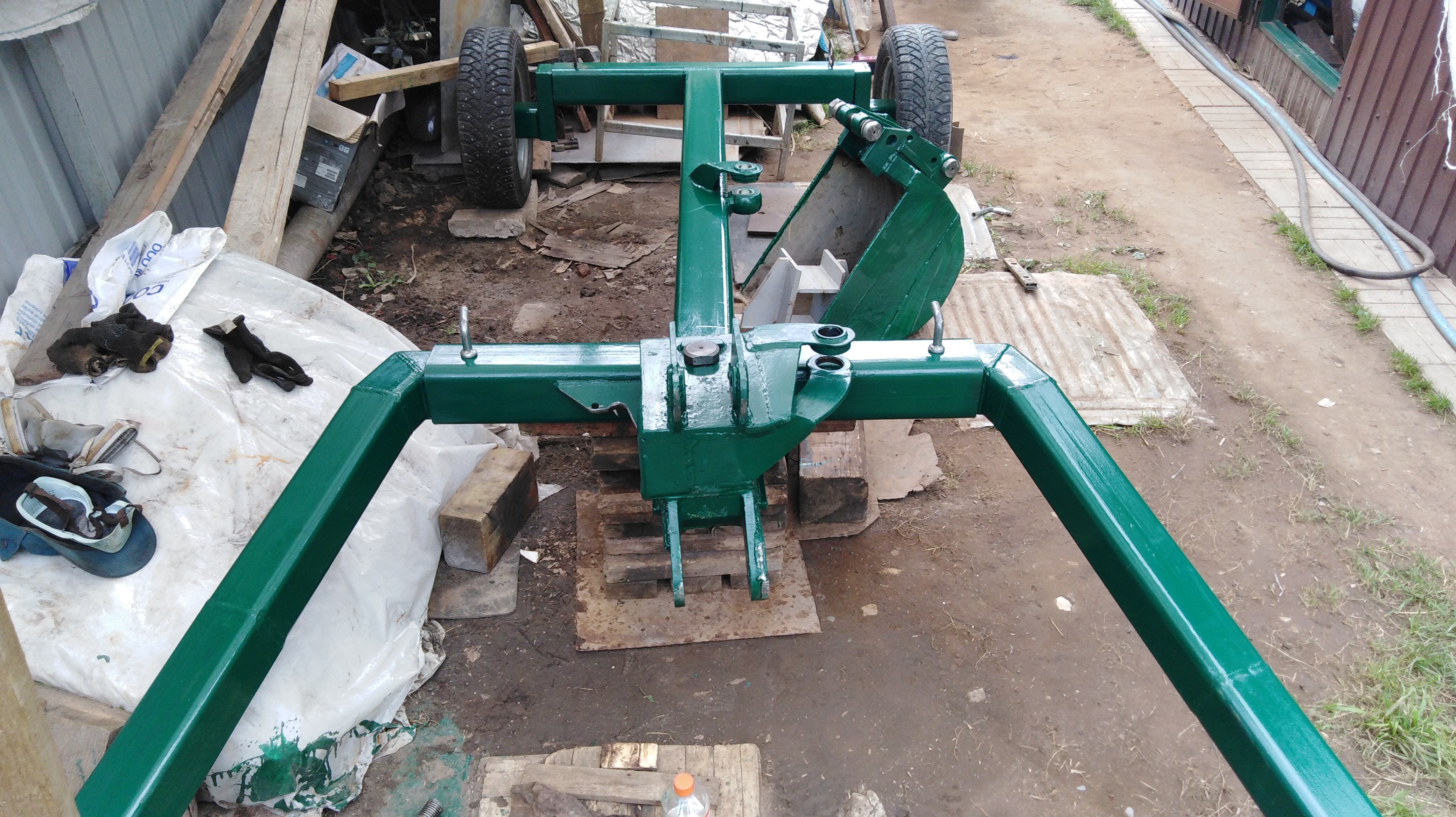

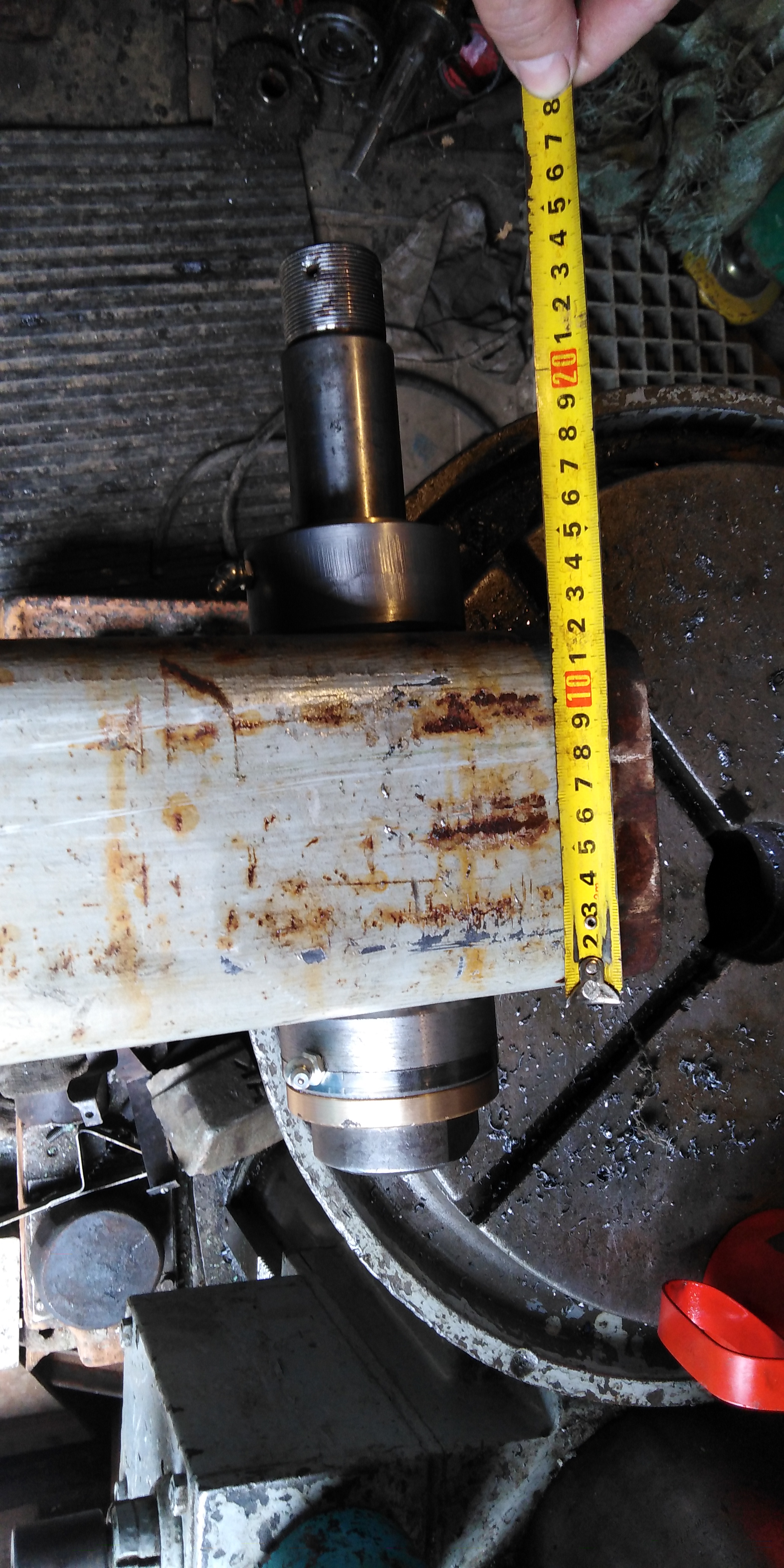

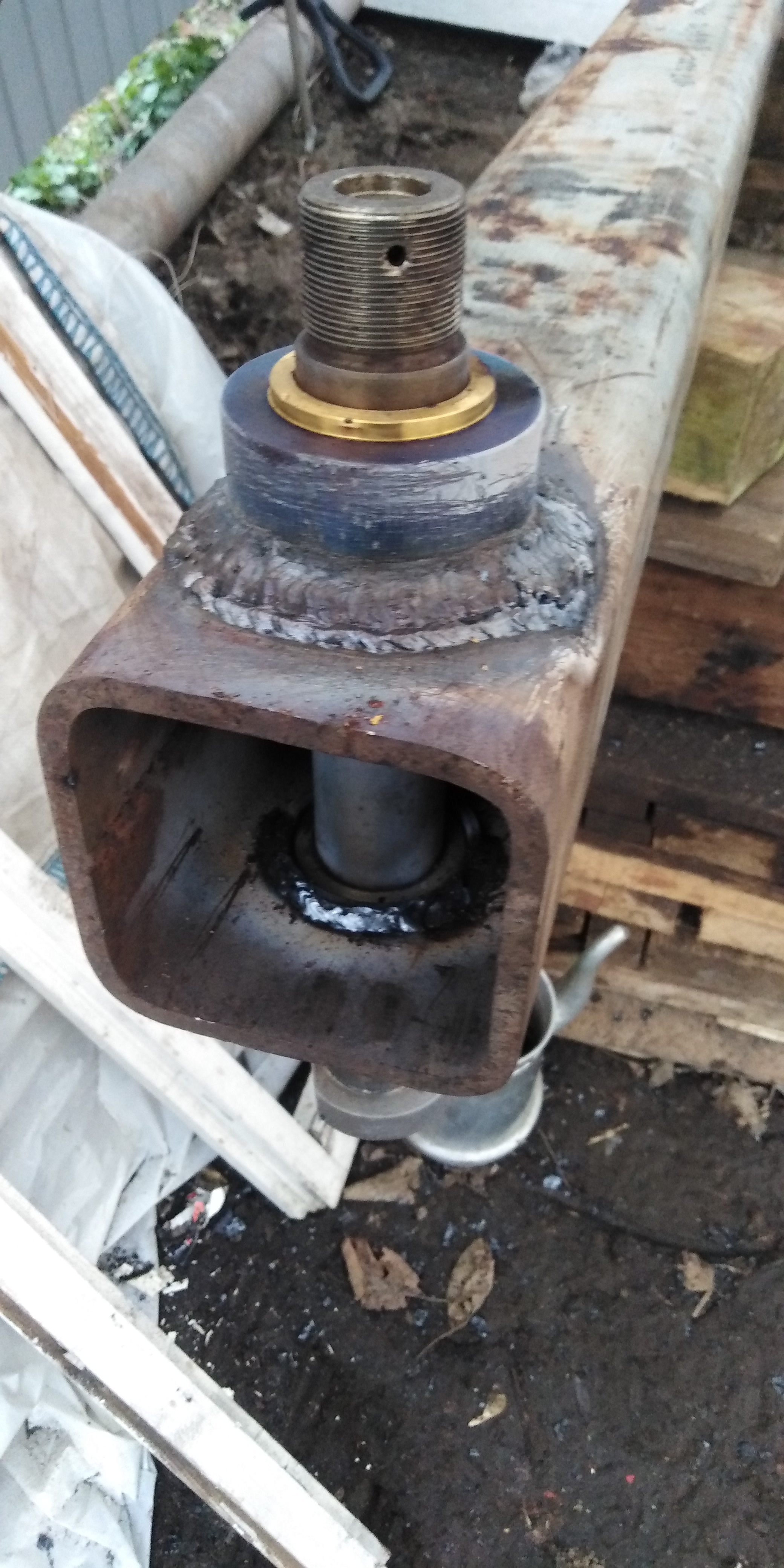

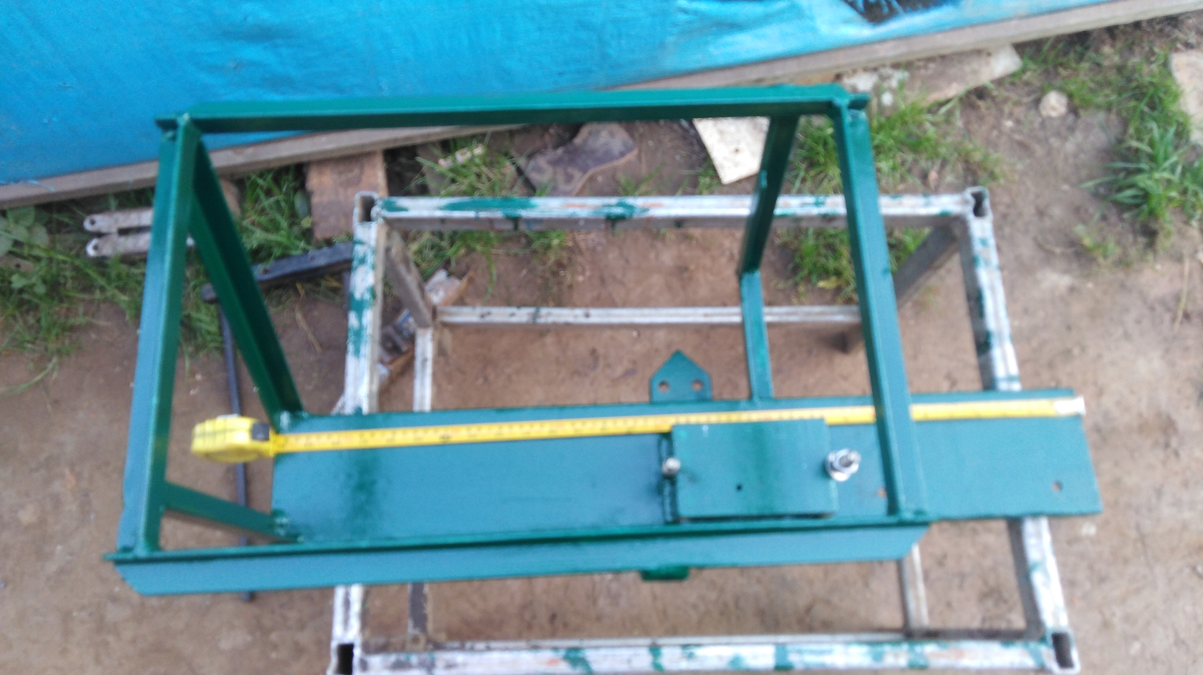

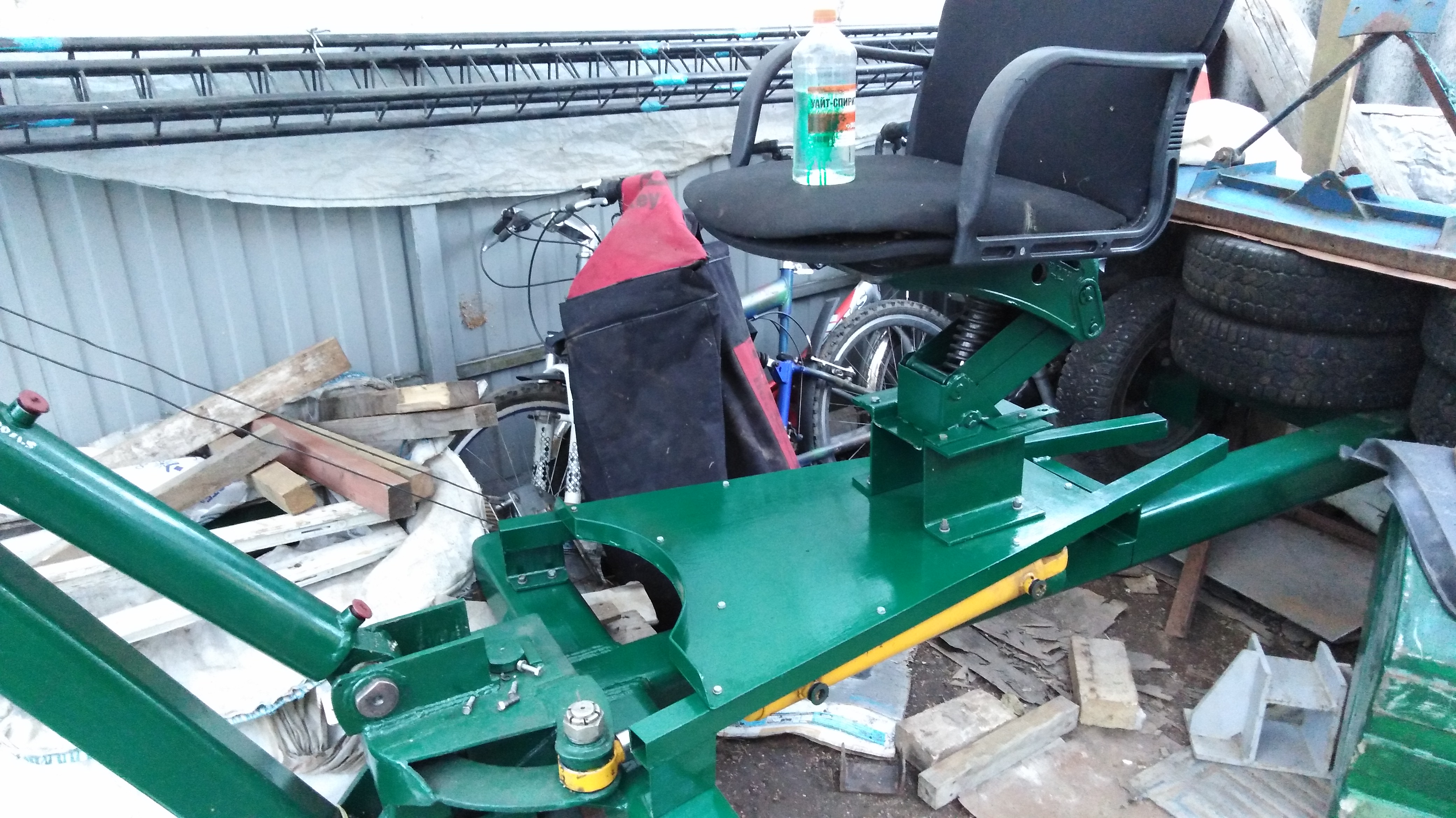

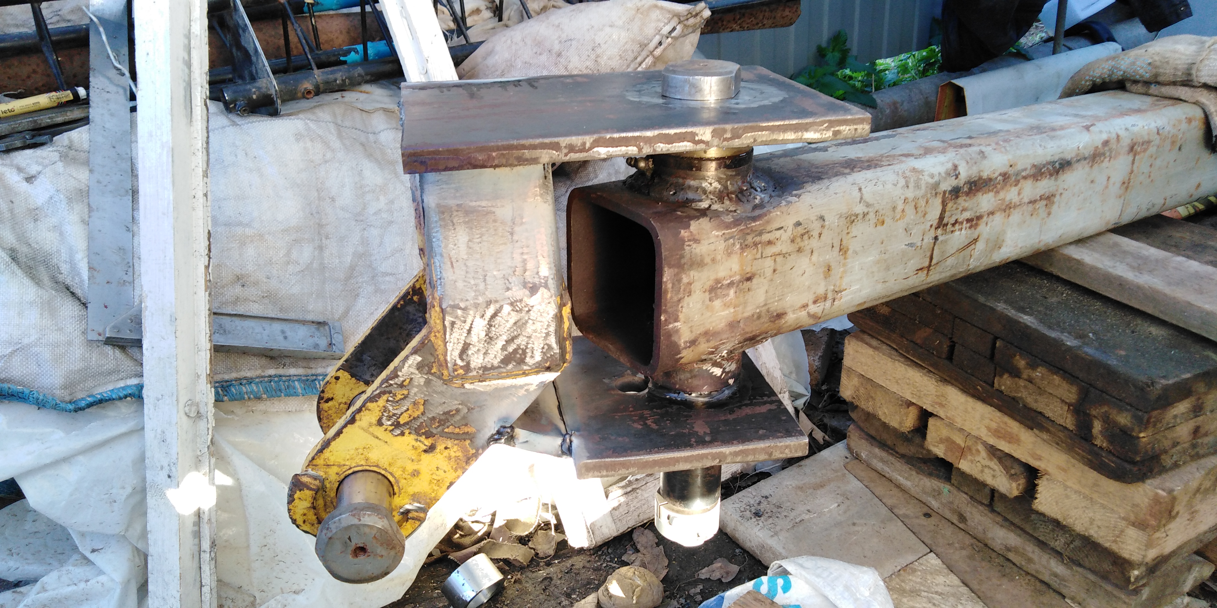

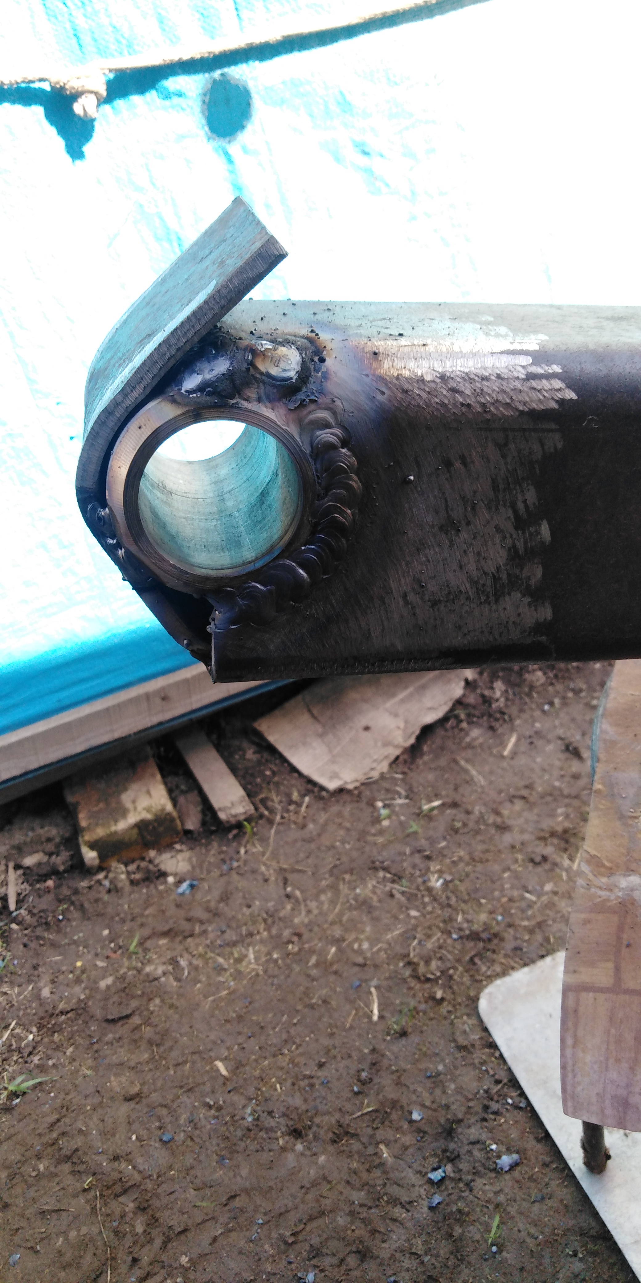

Всех приветствую. Немного наладил свой маленький станочный парк, а поскольку тракторок у меня есть уже надо сделать копалку. Собираю между дел, потихоньку.

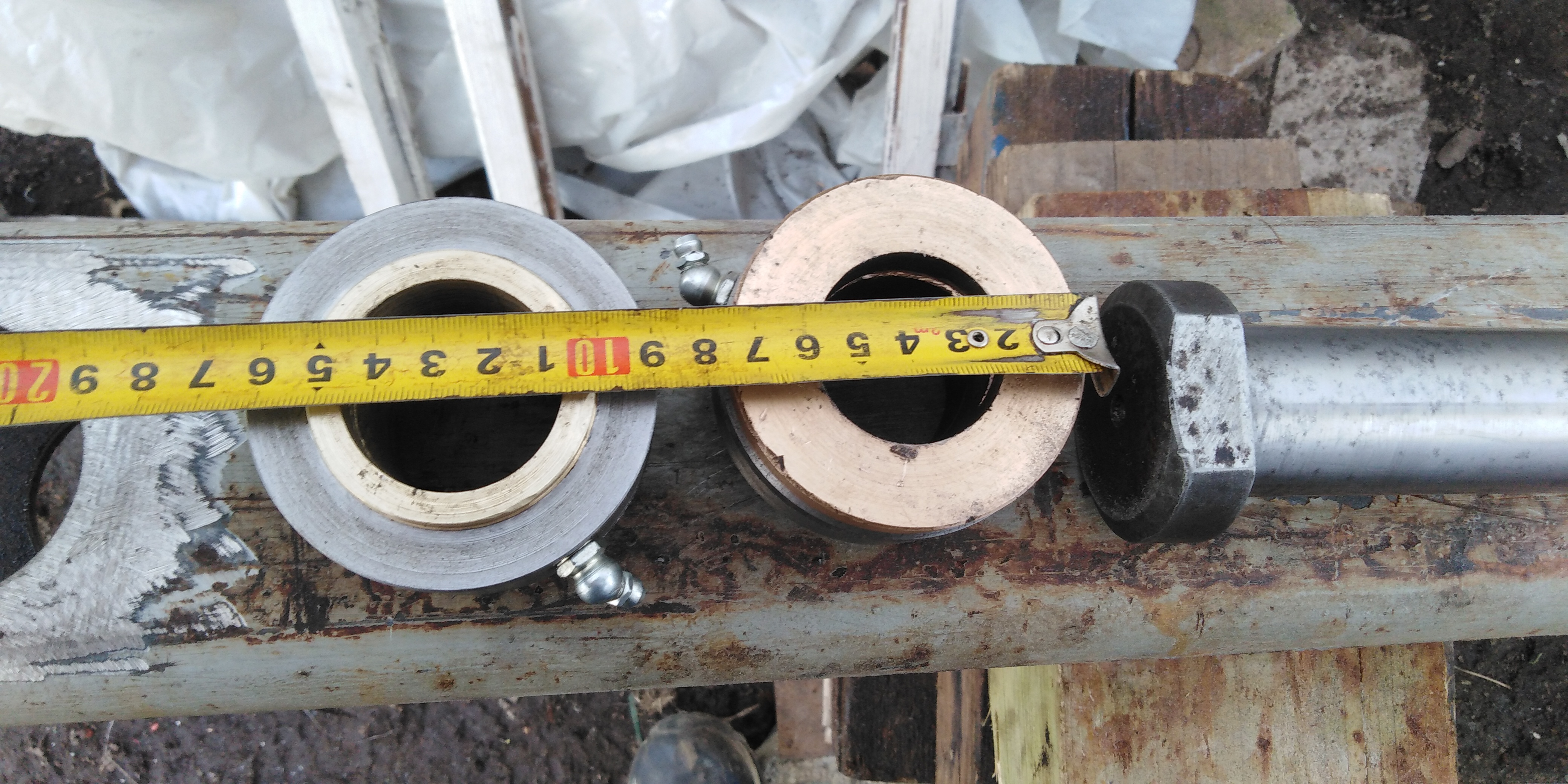

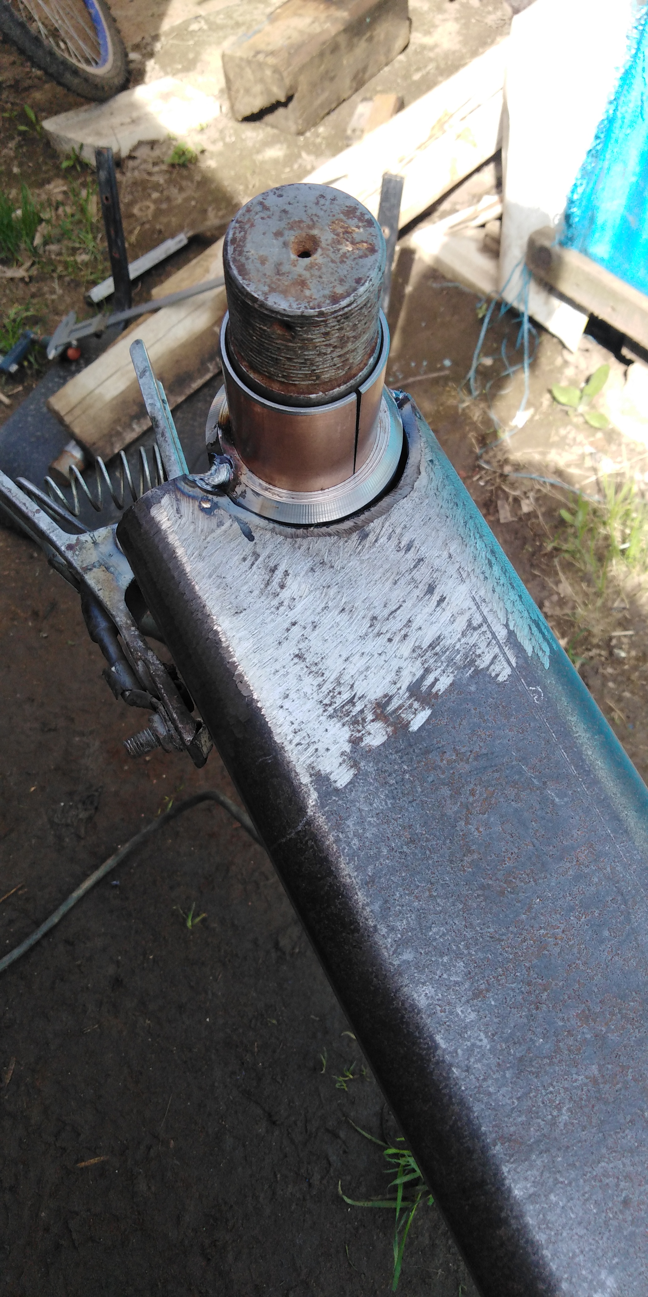

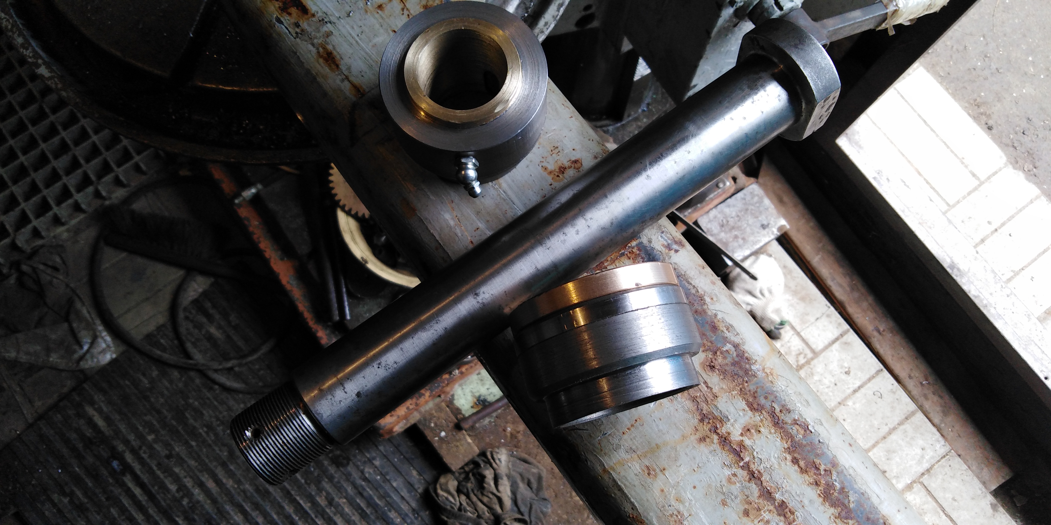

Рама будет из 120  профильной трубы, стрела и рукоять из 100, стенка 7 мм. Узел поворота на 40 пальце и латунных втулках. Низ стрелы 38 мм палец. Подъем стрелы цилиндр 80.40.400, рукоять 63.40.500. Длина стрелы 2 метра, рукоять планирую  1.3 метра.

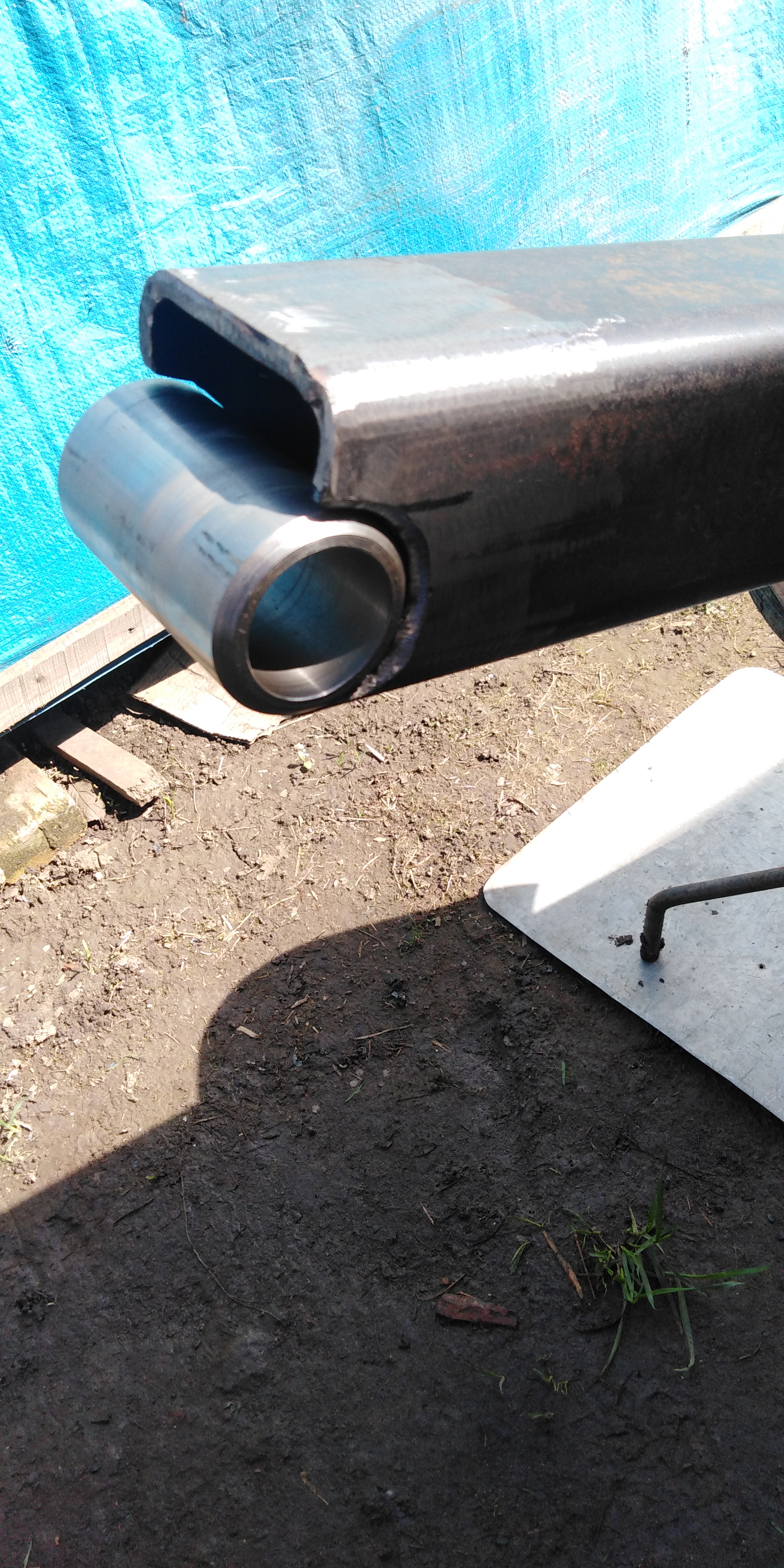

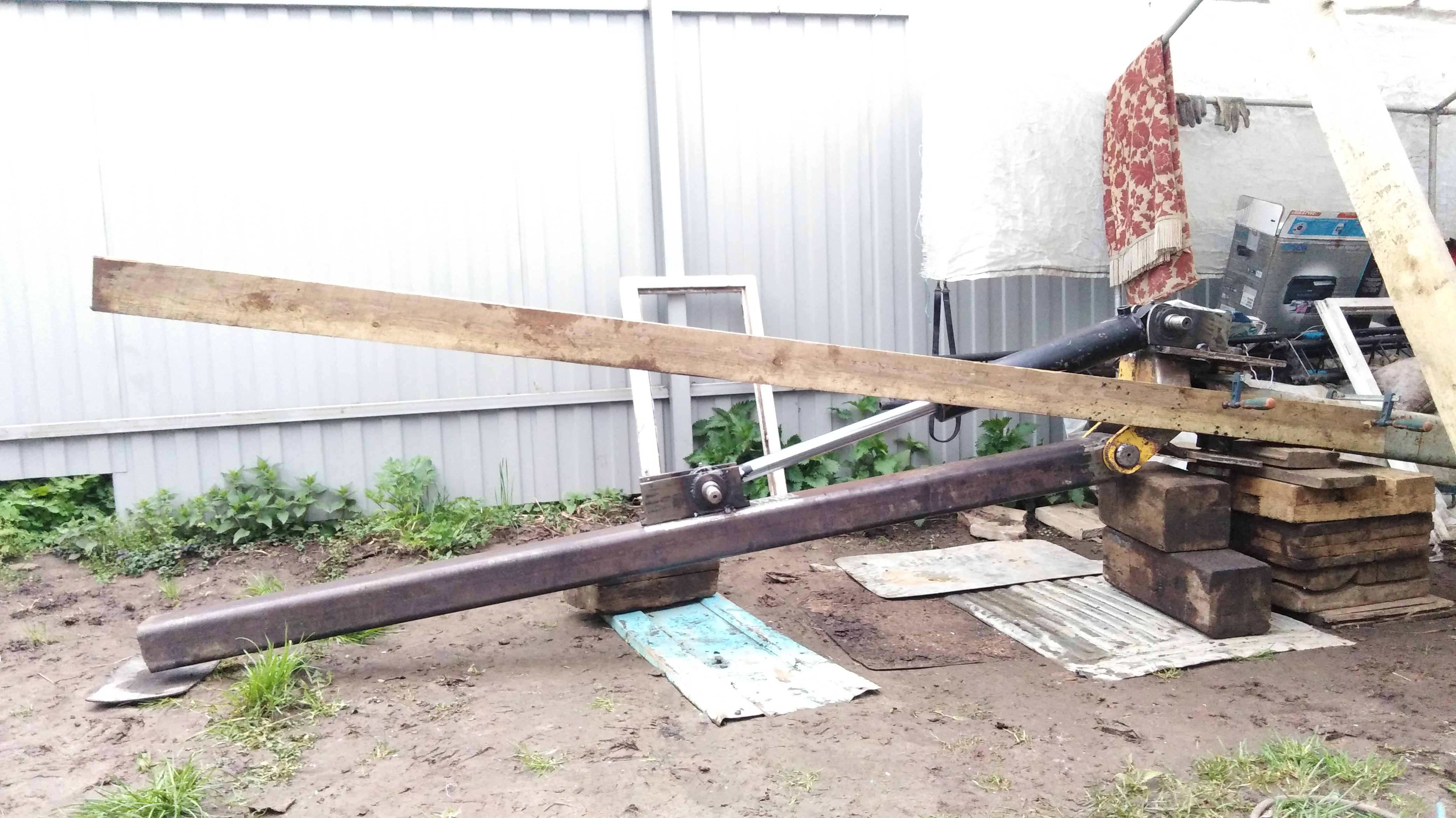

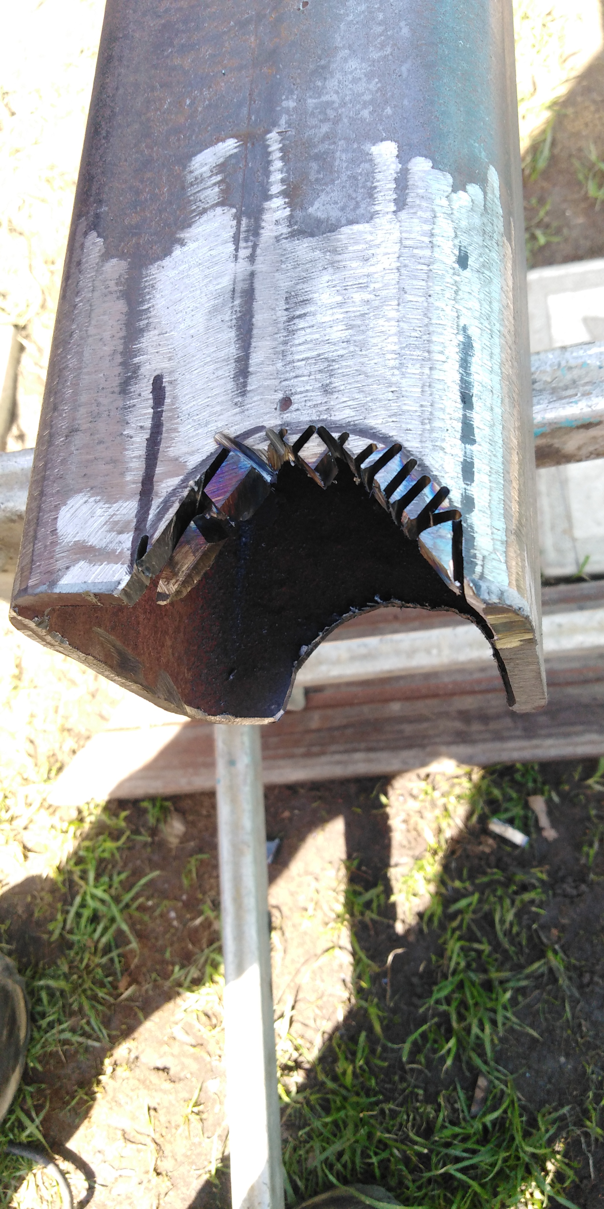

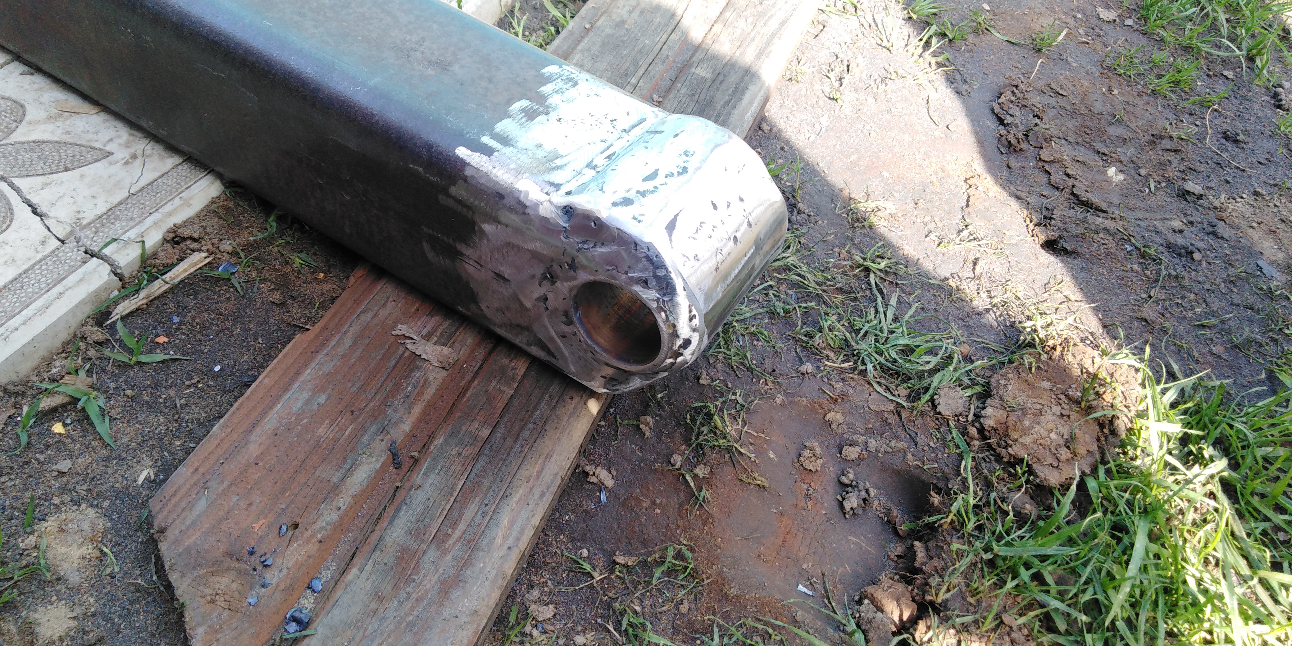

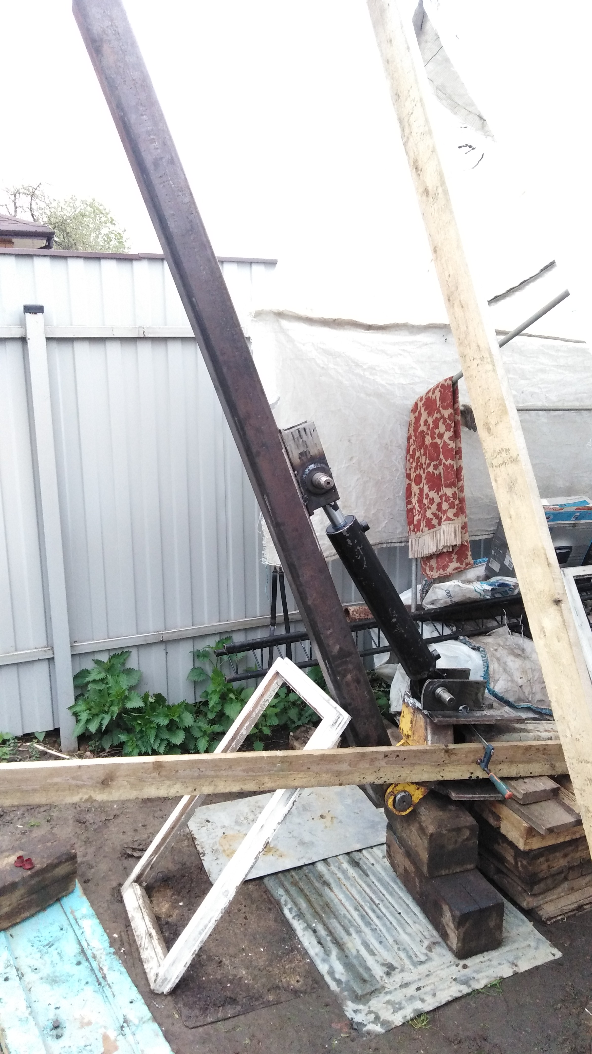

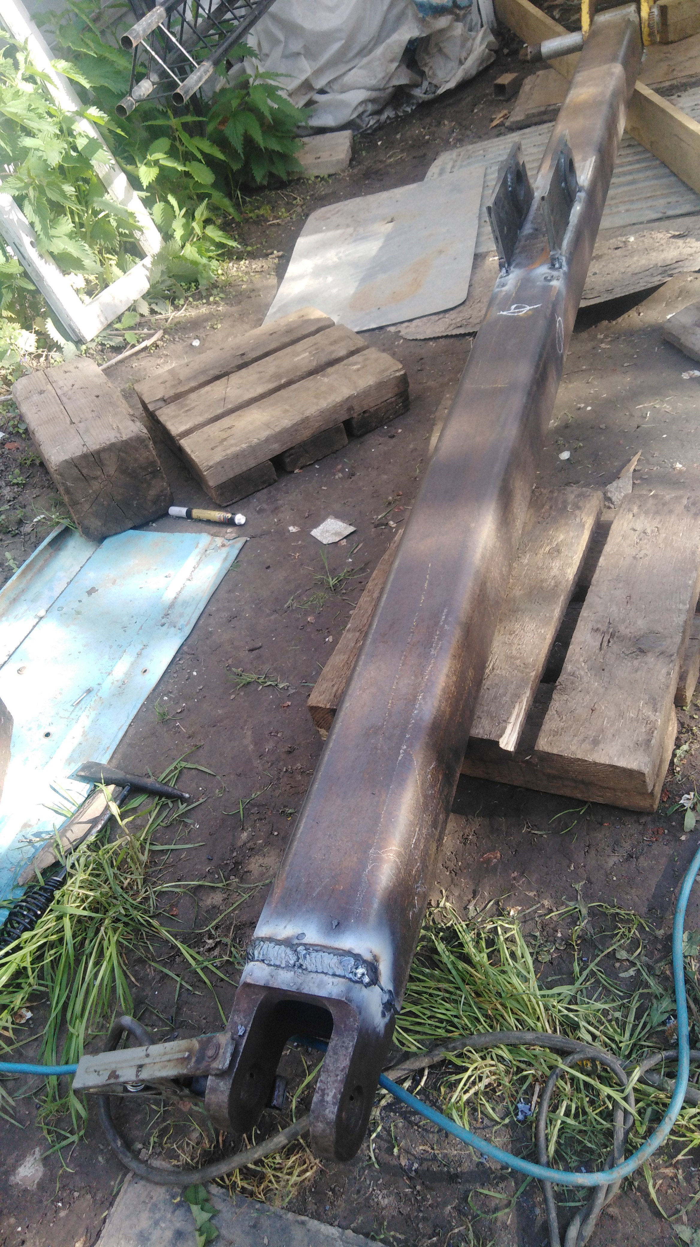

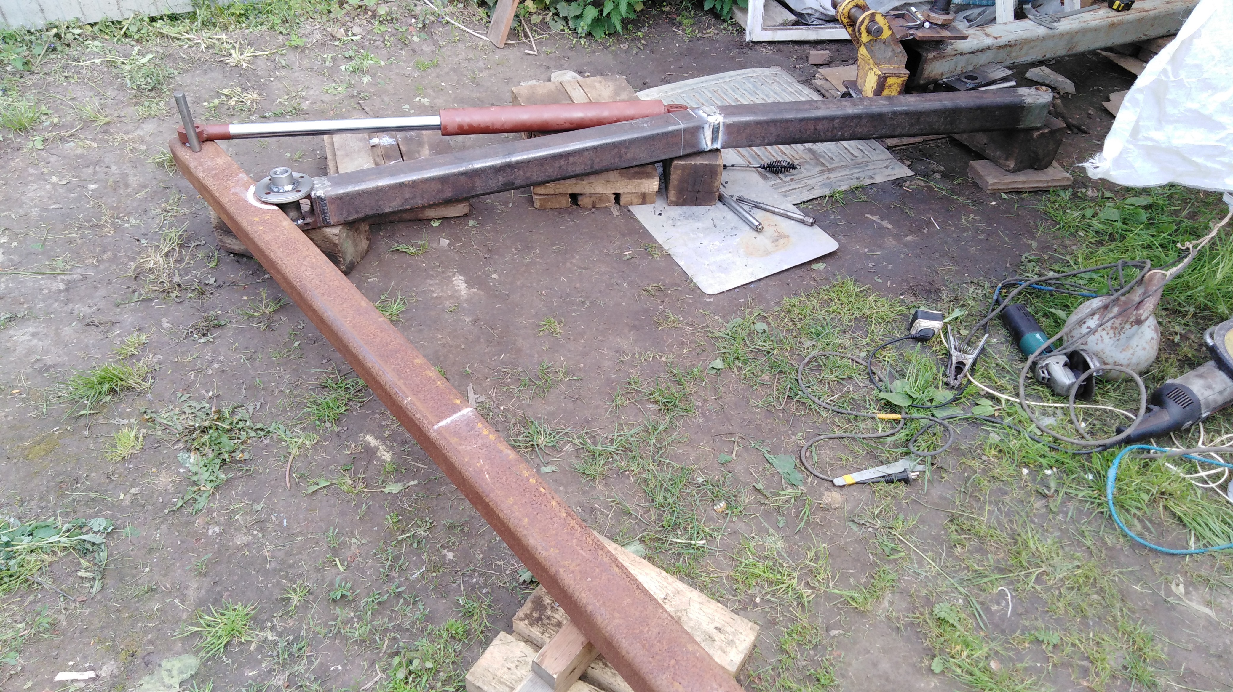

Стрелу немного сломал. Рукоять на 30 мм пальце и втулках будет. http://upforme.ru/uploads/000b/0b/c7/4619/t322451.jpg
http://upforme.ru/uploads/000b/0b/c7/4619/t837780.jpg
http://upforme.ru/uploads/000b/0b/c7/4619/t826228.jpg
http://upforme.ru/uploads/000b/0b/c7/4619/t324856.jpg

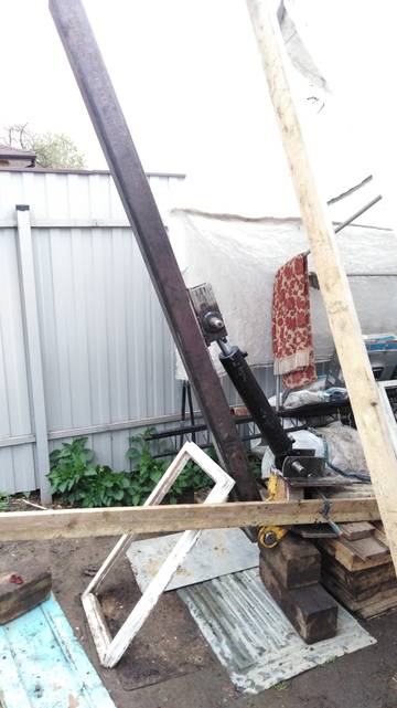

На данное время

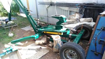

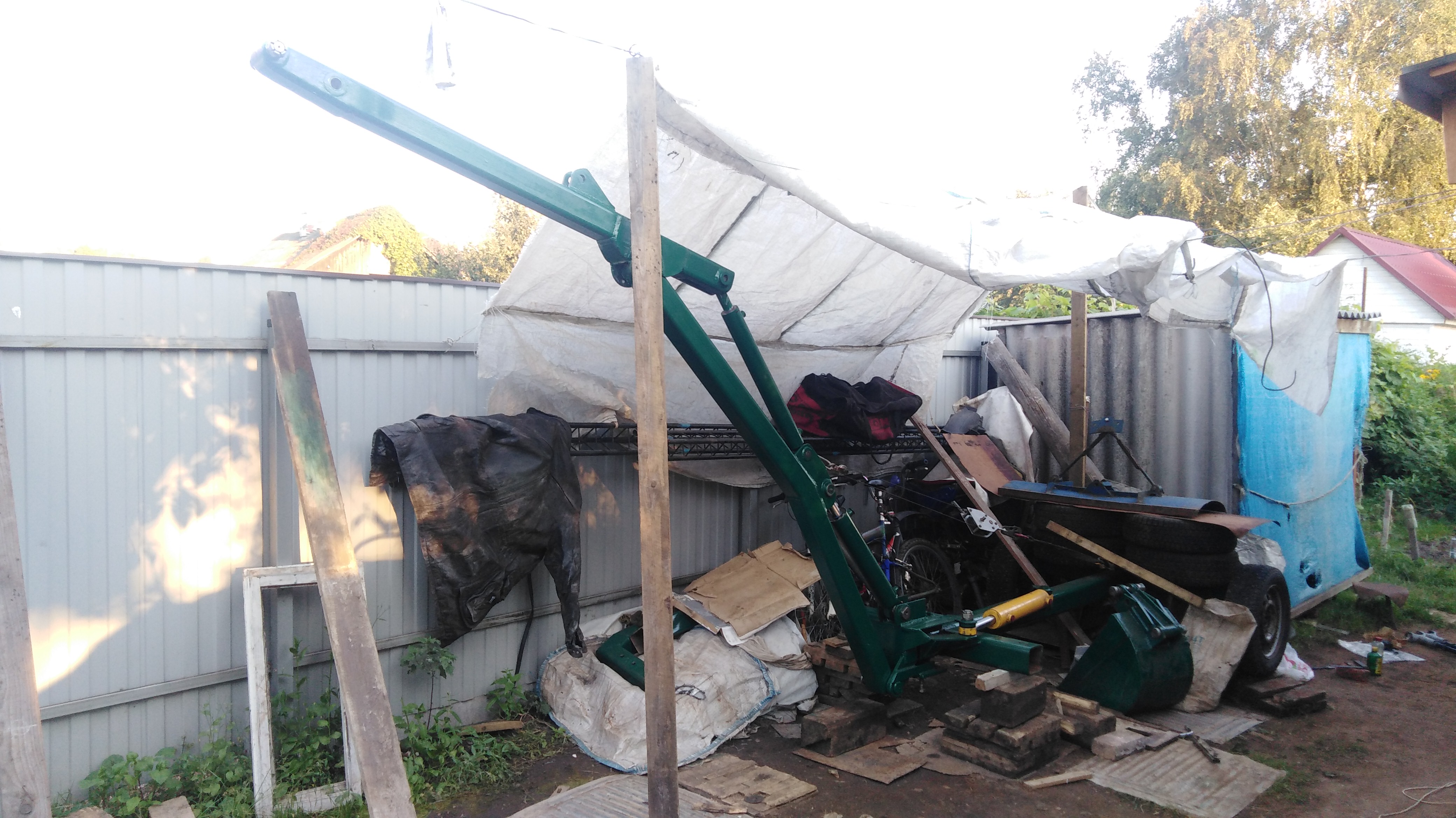

Приветствую. Пока в таком состоянии.

механ
Стрела хлипоковата. Усилить бы.
механ
Хрен коротковат. Удлинить бы... С чего такие выводы? Стрела из 100 трубы, стенка 7 мм, еще советской. Люди делают из нонешней со стенкой кто 3, кто 4 мм и ничего, работает техника. Нет, мне правда интересно, почему стрела? Мне вот думается, что рама в месте оси поворотной может быстрее лопнуть.
Отредактировано механ (3 сентября, 2020г. 14:04:50)
механ написал(а):
Хрен коротковат.
Не надо волноваться. Я написал то, что вижу. Ваше дело прислушаться ко мне или проигнорировать.
Вот именно что 100 мм. Всего 100. В месте излома стрелы этого мало.
К сожалению подробных фотографий этого узла вы не выложили. Поэтому ничего не могу сказать. Но если бы я делал этот узел, то минимум на двух шкворнях от ГАЗ 53 разнесеных не меньше чем на 20 см..
Для землеройной техники вес не является недостатком. Усиливайте всё, в чем сомневаетесь.
Здравствуйте. Как не выложил, выложил. Первый пост 4 фото, это узел поворота, 40 мм палец, втулки бронзовые.Про вес. Он и так уже кило под 400 мне думается, без двигателя и масла. Возить то его в прицепе придётся, более 500 кг затруднительно. Если будет где ломать, усилю. Мне план не выполнять. Не возмущался я, надо было смайл поставить.. :)
механ написал(а):
40 мм палец,
Ой мало. Поищите на ютубе канал про экскаватор на болоте. Вроде про Псковскую область. Там мужики ничего не скрывая рассказывают про все грабли, на которые наступили.
В пальце важен не только диаметр, но и расстояние между втулками. То есть плечо или рычаг.

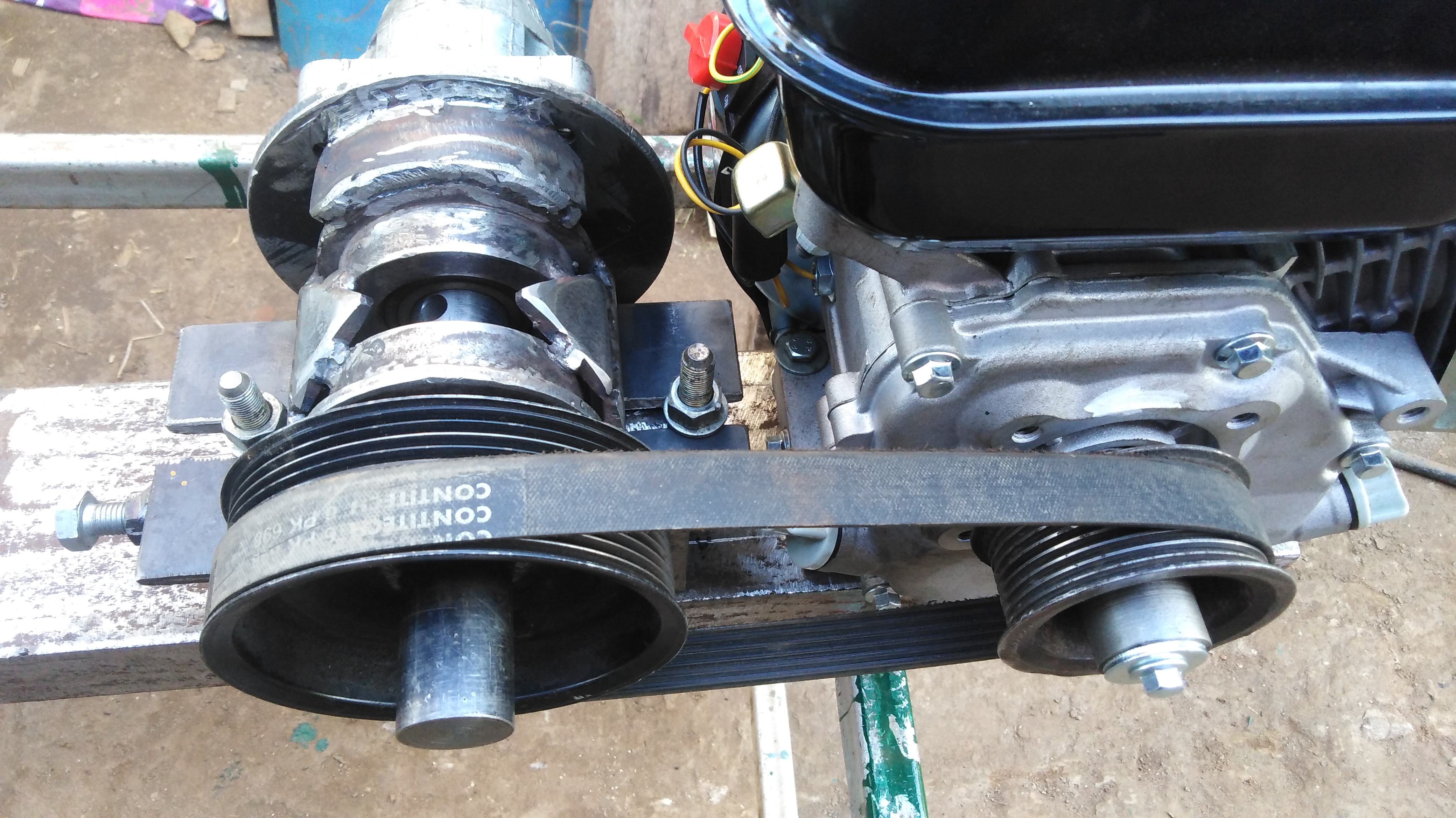

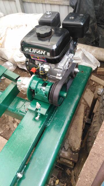

Здравствуйте. Вы видимо про тех ребят, что собирались полноповоротный строить? Про цесарок канал? Так они начали делать из самоделки карьерный экскаватор, ковш увеличили. С самого начала они без втулок сделали. Это не пример. Смотрел типа промышленного исполнения, ландформер который. Сталь по стали работает. Ничего, люди покупают, копают. Не думаю, что там крепче.     Возник вопрос, можно передачу от двигателя на НШ 1 к 2 сделать поликлиновым ремнем, как привод генератора и кондиционера на ВАЗах?
Можно. только не как на ВАЗах, а как на автобусах. Там тоже ремни поликлиновые, только больших размеров. А на самом деле все проще: идите в каталоги именитых производителей и смотрите какой ремень выдержит в номинале ваш мотор по мощности. Многие строят на продажу погрузчики с ремнями от ГРМ, там и понижение 1к2. По моему это не должно работать, но люди молчат. Либо это работает, либо не хотят рассказывать про свои ошибки.
работает. 2 насоса нш 16 обрыва пока не было и писка нет

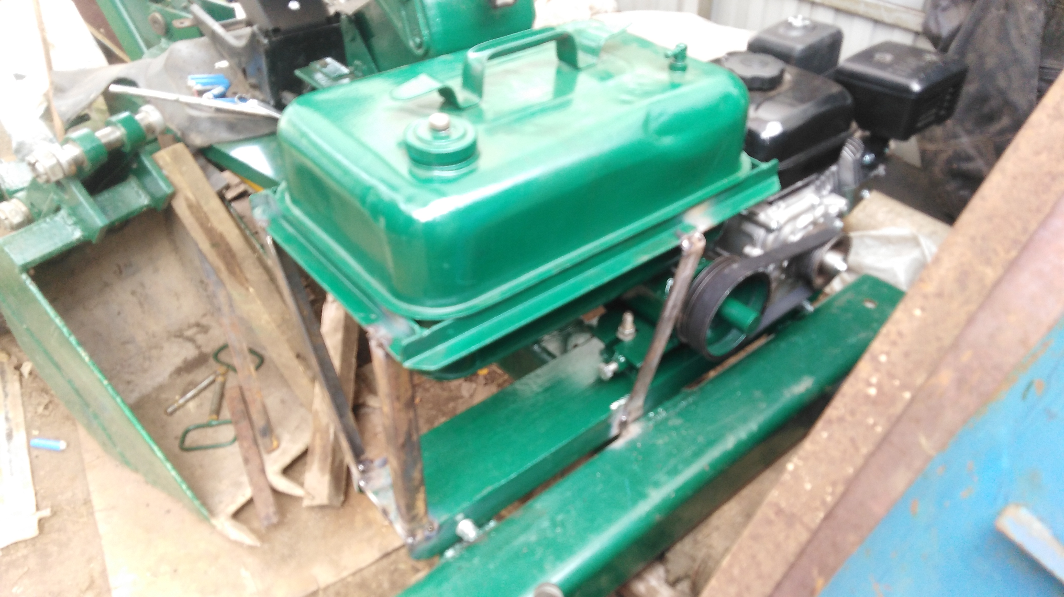

Всем привет. Насосная станция. :) тугой сайт, со смартфона не вставляются фото.
Отредактировано механ (29 сентября, 2020г. 14:39:26)

Всем привет. Вроде получилось вставить.

Всех приветствую. Сегодня пробовал, правда без ковша. Вроде работает. Шланги только на рукоять коротки, не правильно прикинул длину. Дособираю,сниму по лучше,если кому надо.

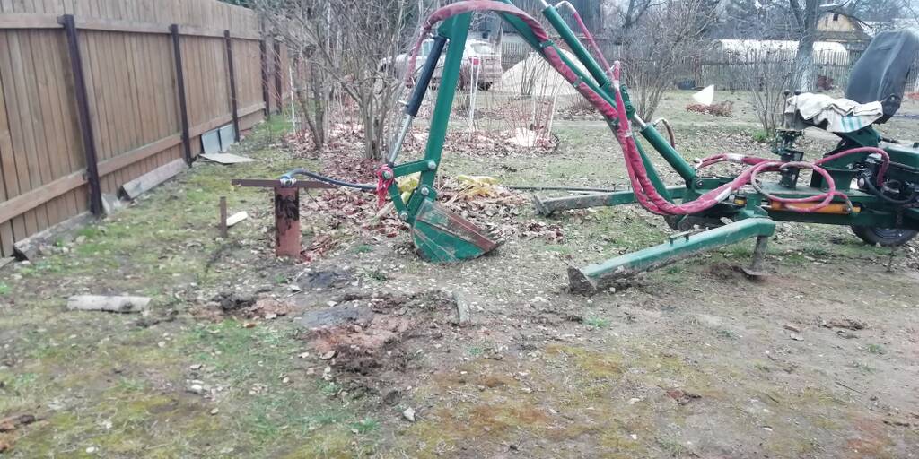

Всем привет. Навесил ковш.

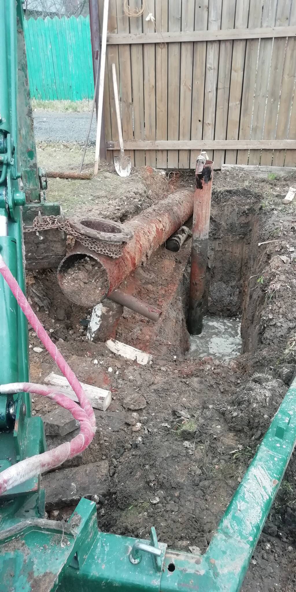

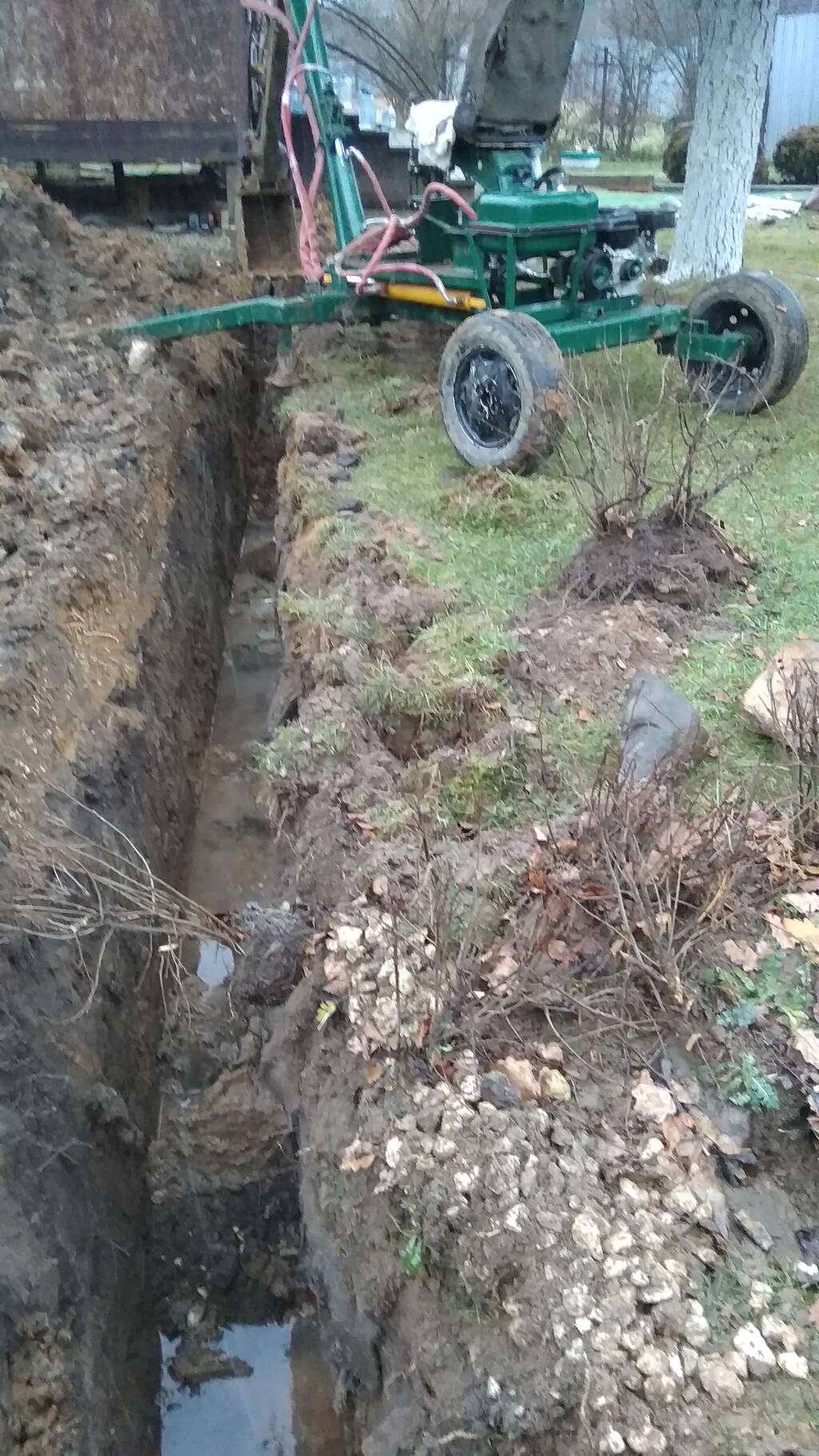

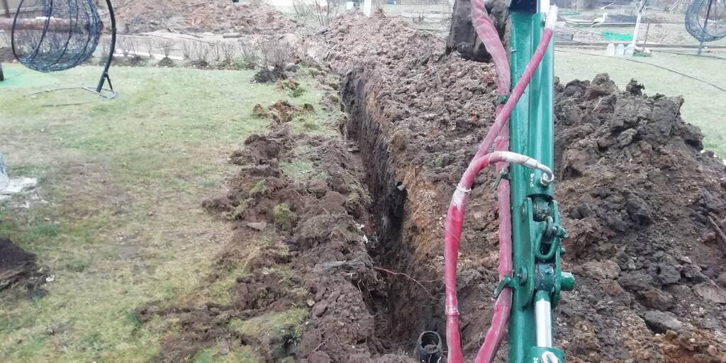

Всех приветствую.Несколько фото копания.Кессон под скважину копался глубиной 2.2 метра,траншея 1.5-1.6 метра.
https://upforme.ru/uploads/000b/0b/c7/4619/t932217.jpg
https://upforme.ru/uploads/000b/0b/c7/4619/t344017.jpg
https://upforme.ru/uploads/000b/0b/c7/4619/t219491.jpg
https://upforme.ru/uploads/000b/0b/c7/4619/t298473.jpg
Видео не снимал, как то не до того было.
