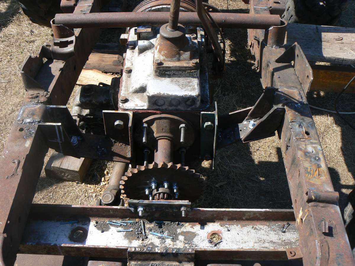

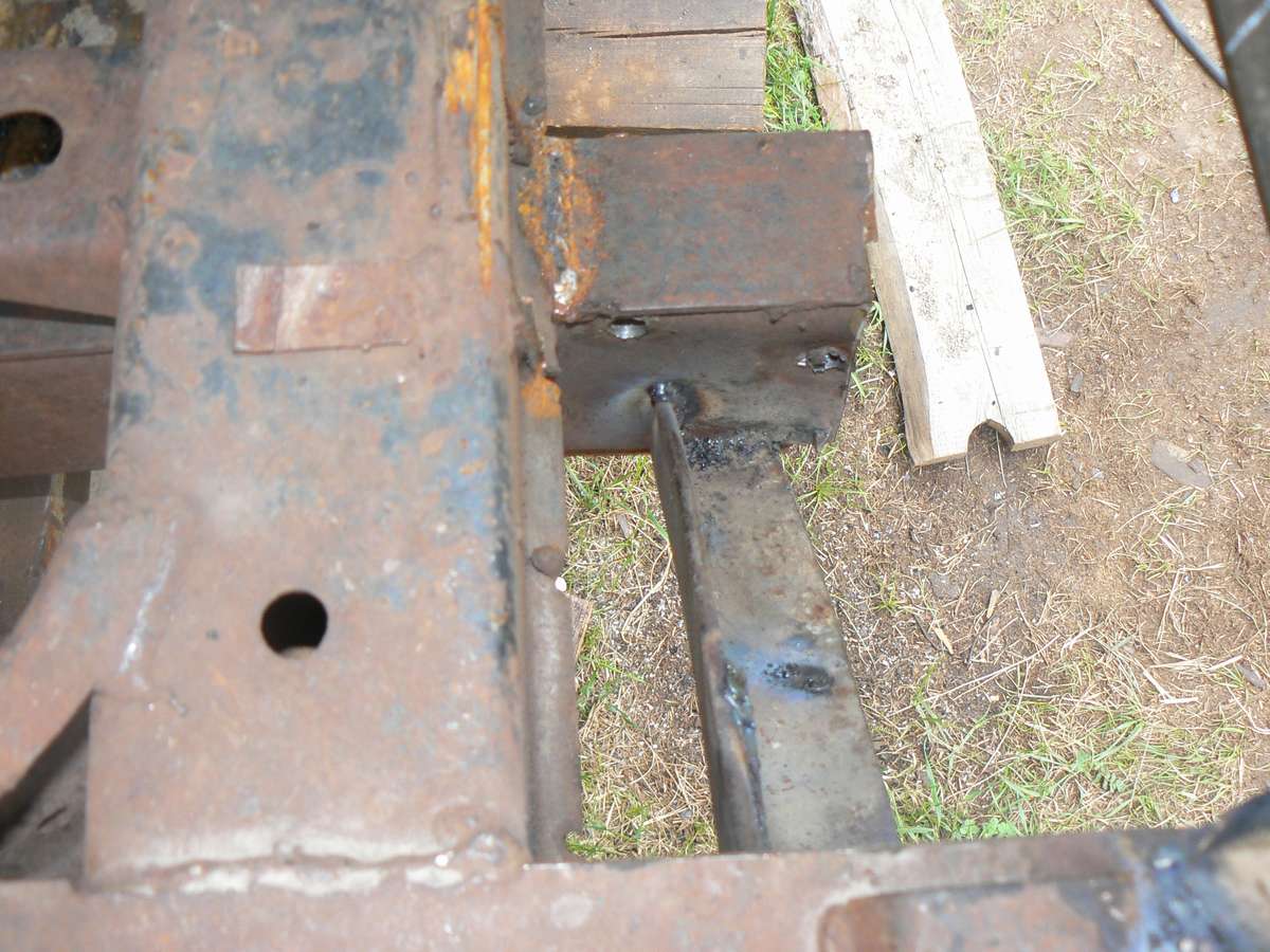

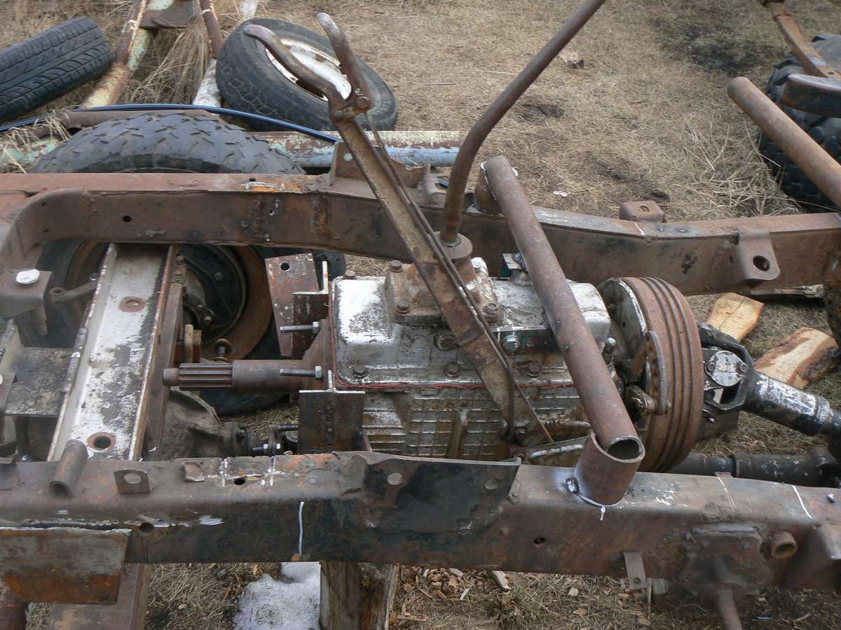

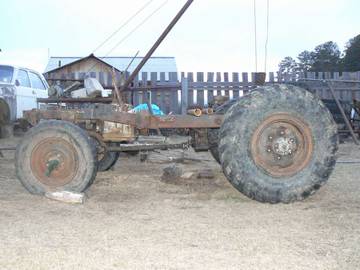

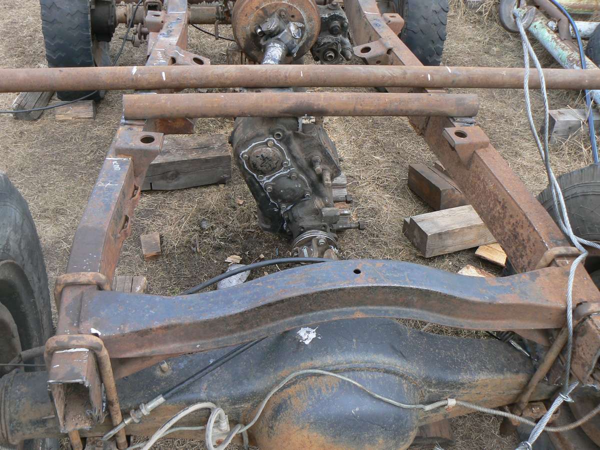

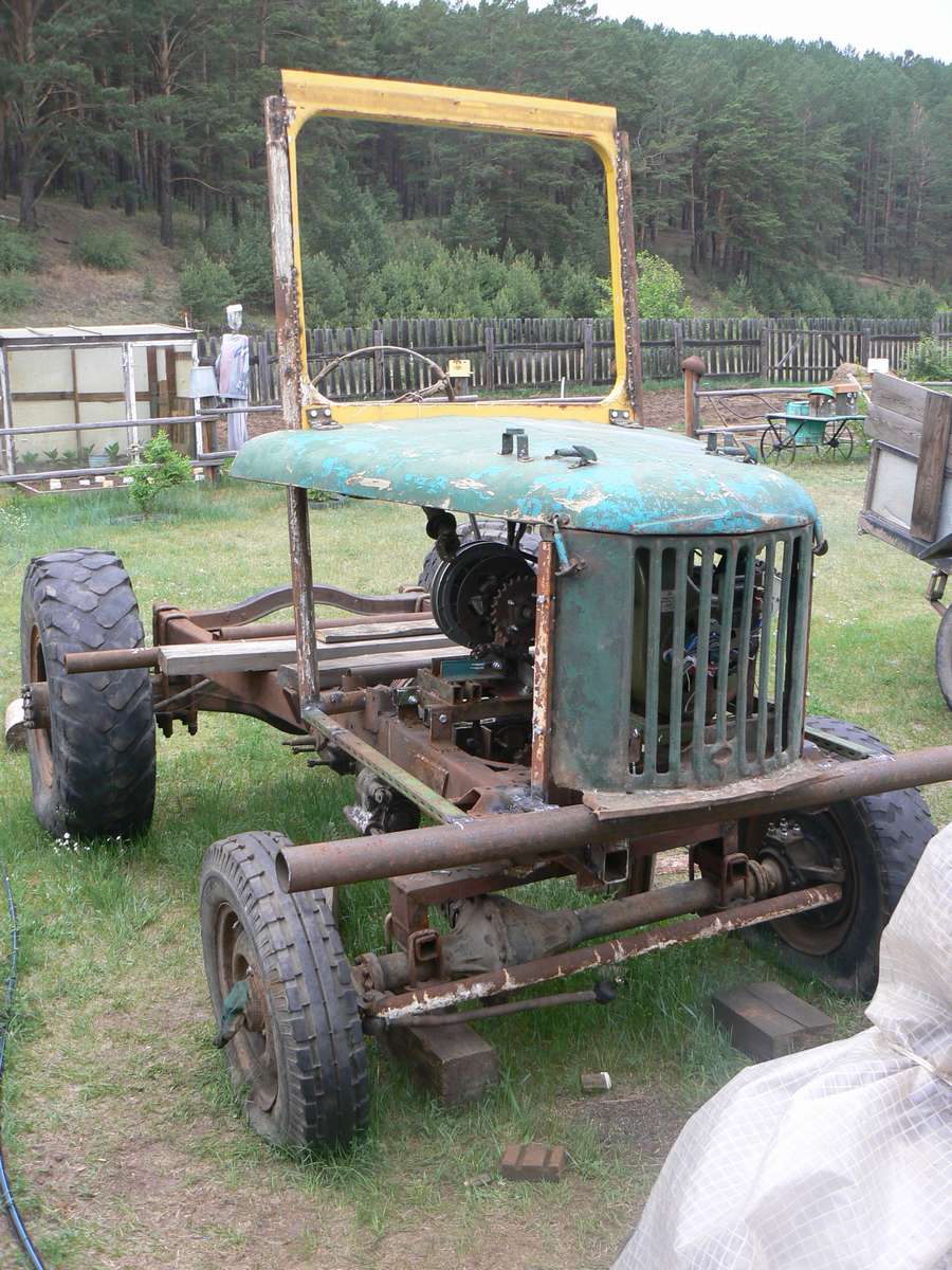

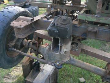

Всем доброго времени суток. Минитрактор "Малыш" есть, принято решение строить полноприводный и назвать его "Карлсон". Двигатель УД-25, вариатор, цепная передача на КПП ЗИЛ-130, РК ГАЗ-66, задний мост ГАЗ-53, передний УАЗ-469.
http://upforme.ru/uploads/000b/0b/c7/6377/t554815.jpg
http://upforme.ru/uploads/000b/0b/c7/6377/t631678.jpg
http://upforme.ru/uploads/000b/0b/c7/6377/t27488.jpg
http://upforme.ru/uploads/000b/0b/c7/6377/t843582.jpg
http://upforme.ru/uploads/000b/0b/c7/6377/t578300.jpg

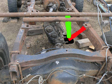

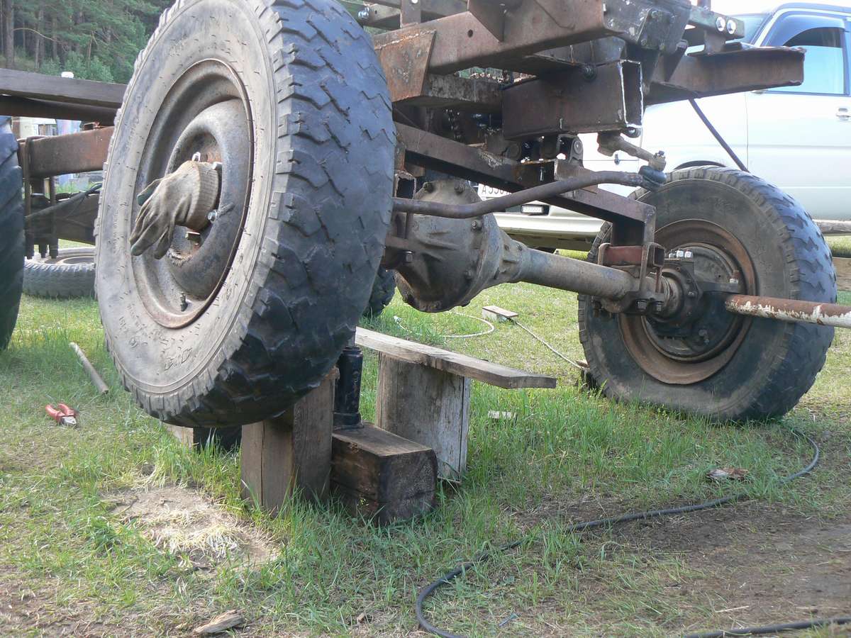

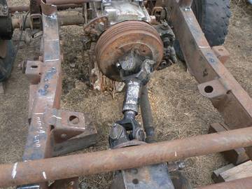

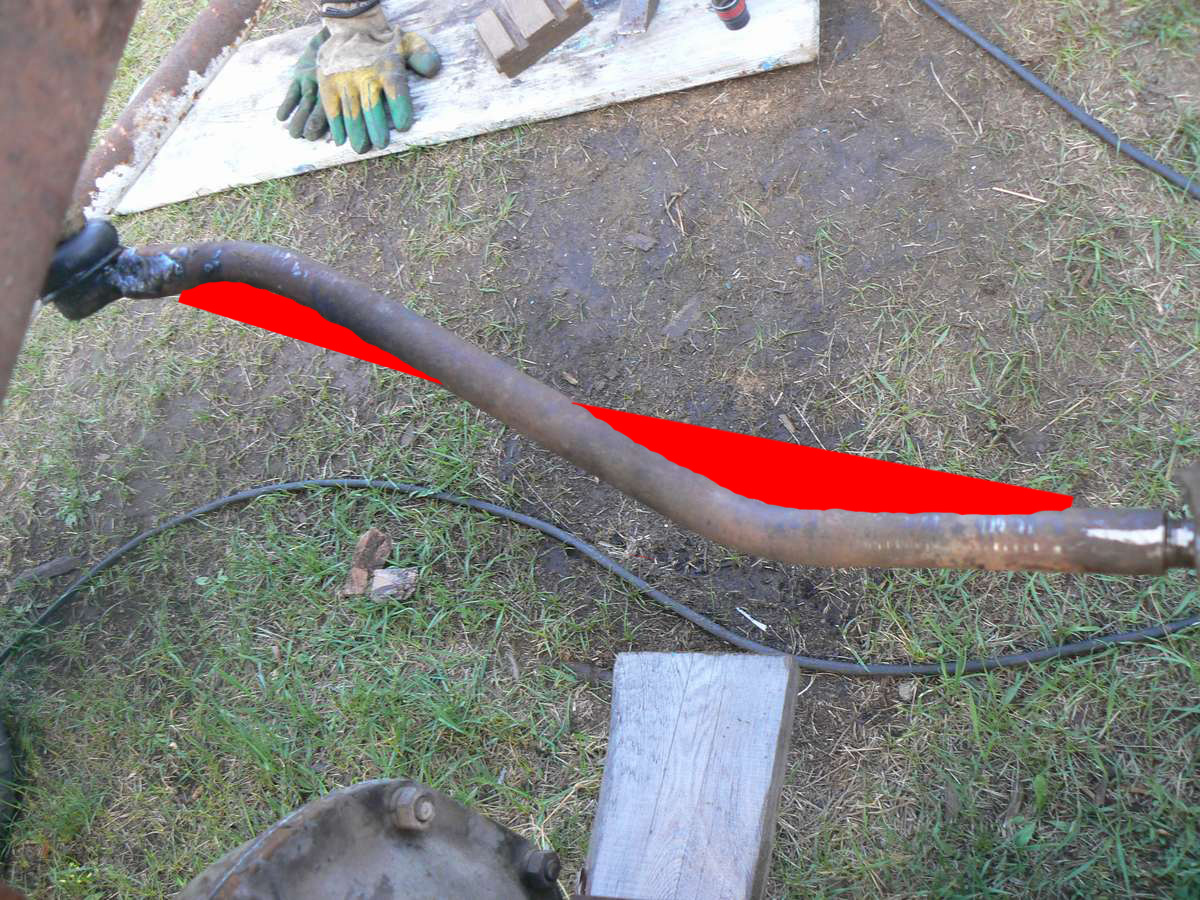

Всем. Вторую точку крепления РК хочу сделать как показано зеленым, чтобы низ повторял перемещения хвостовика моста. Если сделать как показано красным, то думаю, что изгиб рамы будет давать лишнюю нагрузку на подшипники РК и моста.
http://upforme.ru/uploads/000b/0b/c7/6377/t166218.jpg

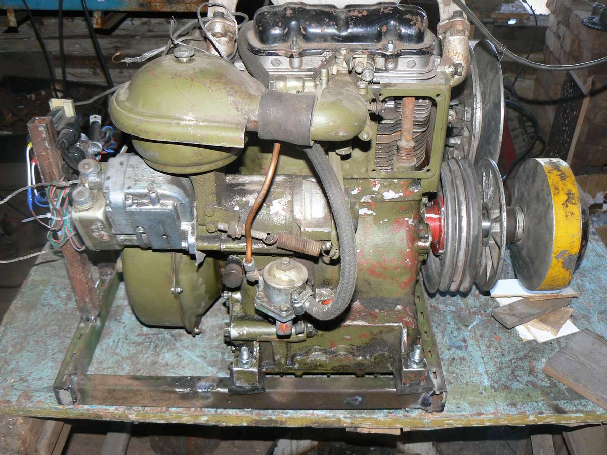

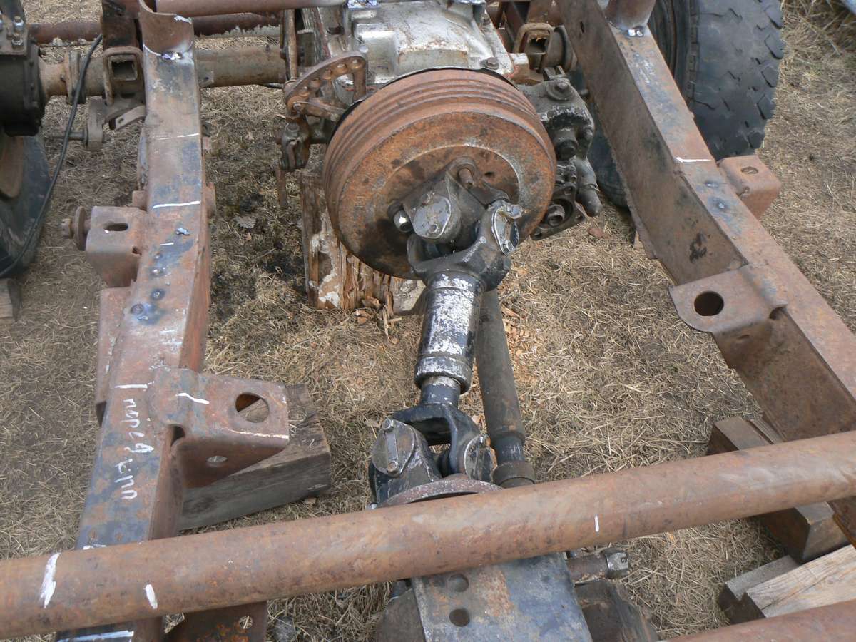

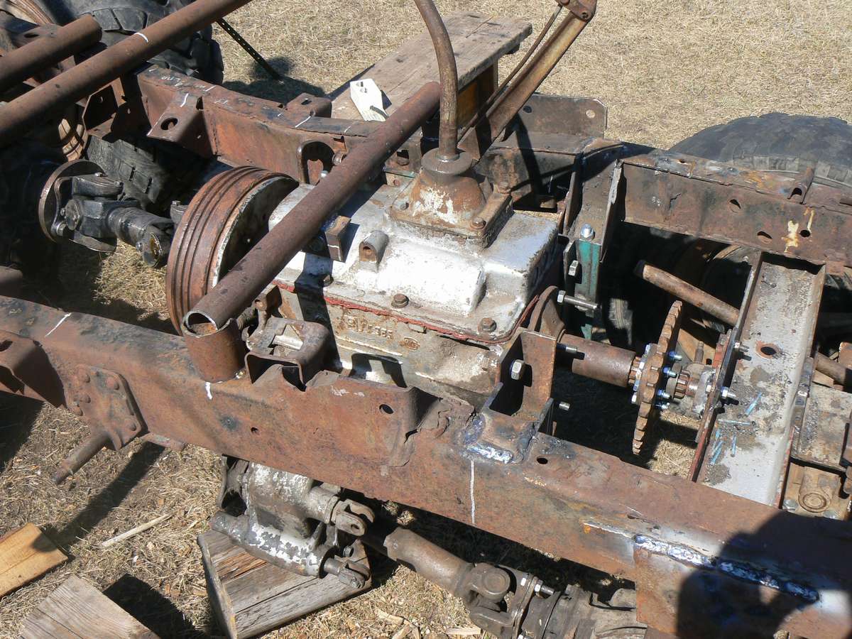

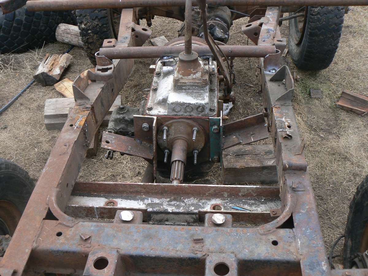

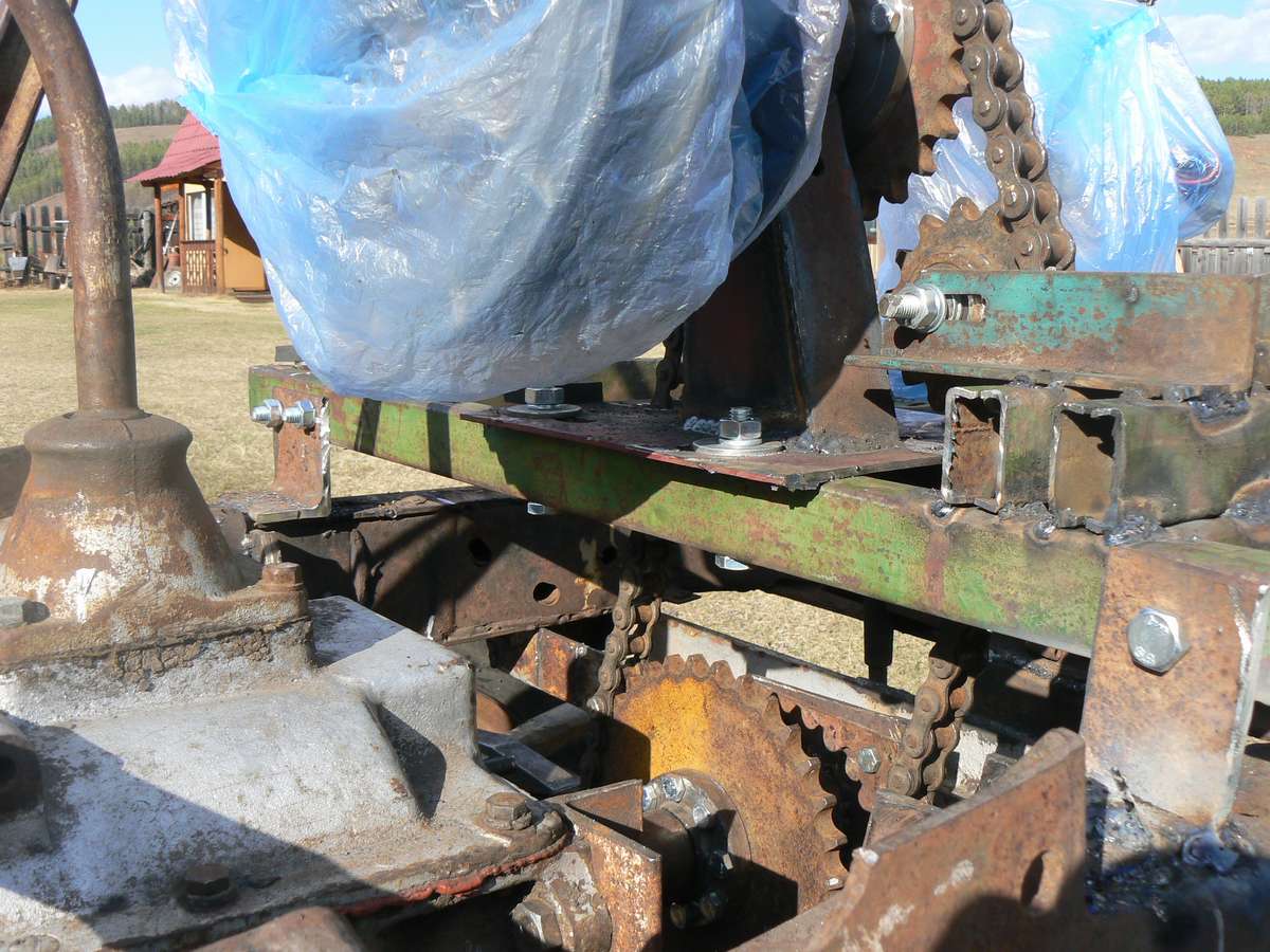

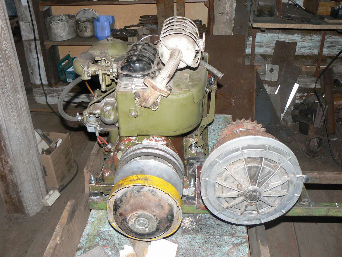

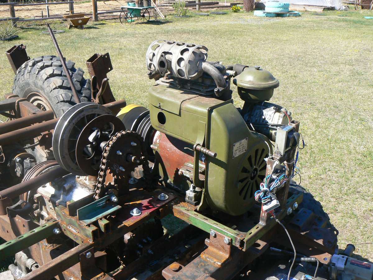

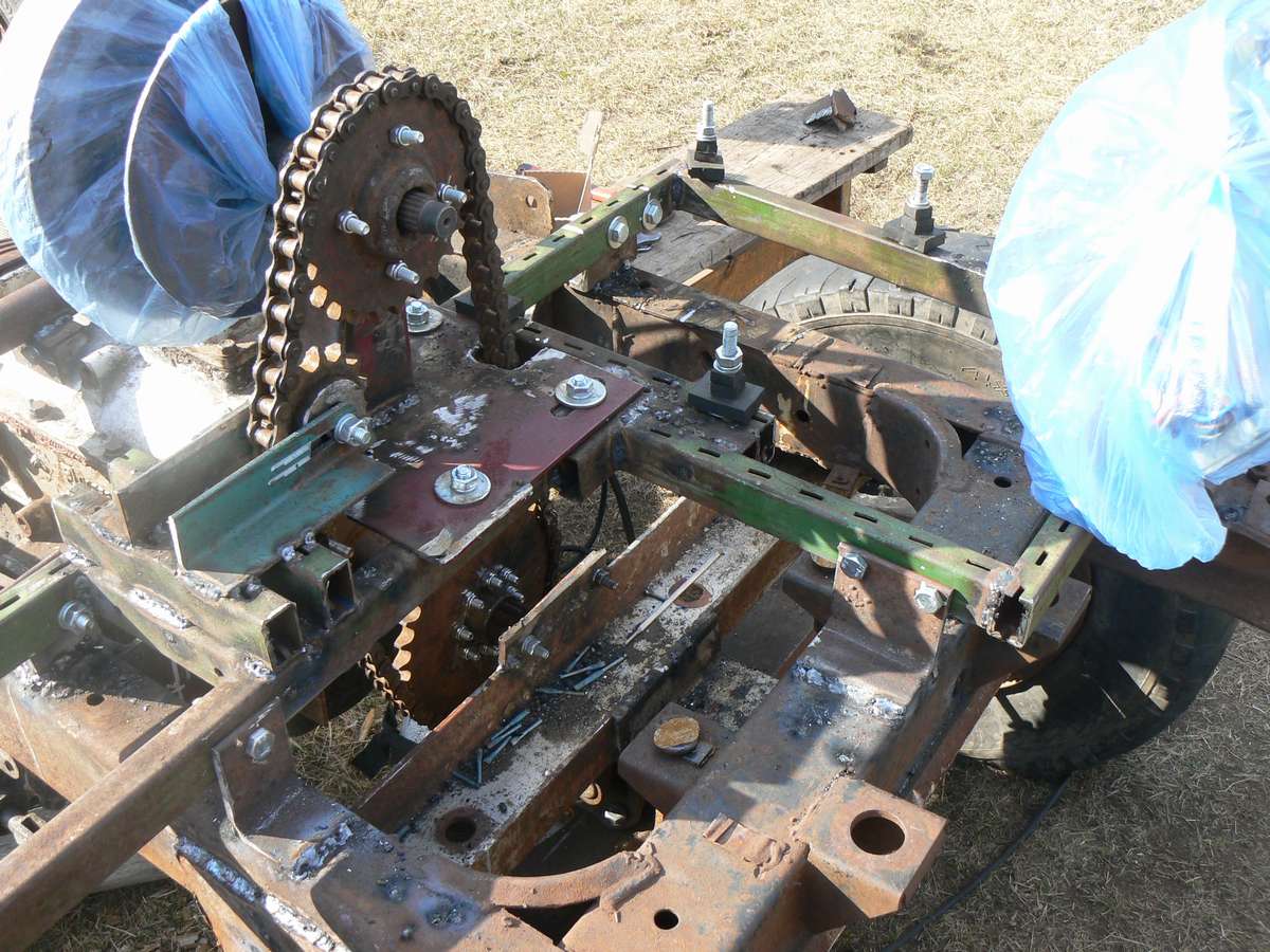

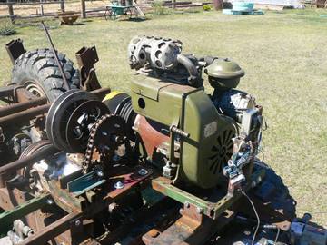

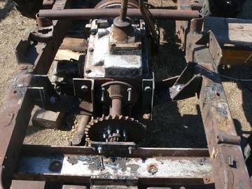

Сделал дополнительную опору первичного вала КПП, закрепил КПП. Закрепил двигатель и вариатор на подрамнике.
http://upforme.ru/uploads/000b/0b/c7/6377/t854401.jpg
http://upforme.ru/uploads/000b/0b/c7/6377/t121799.jpg
http://upforme.ru/uploads/000b/0b/c7/6377/t583613.jpg
http://upforme.ru/uploads/000b/0b/c7/6377/t181758.jpg

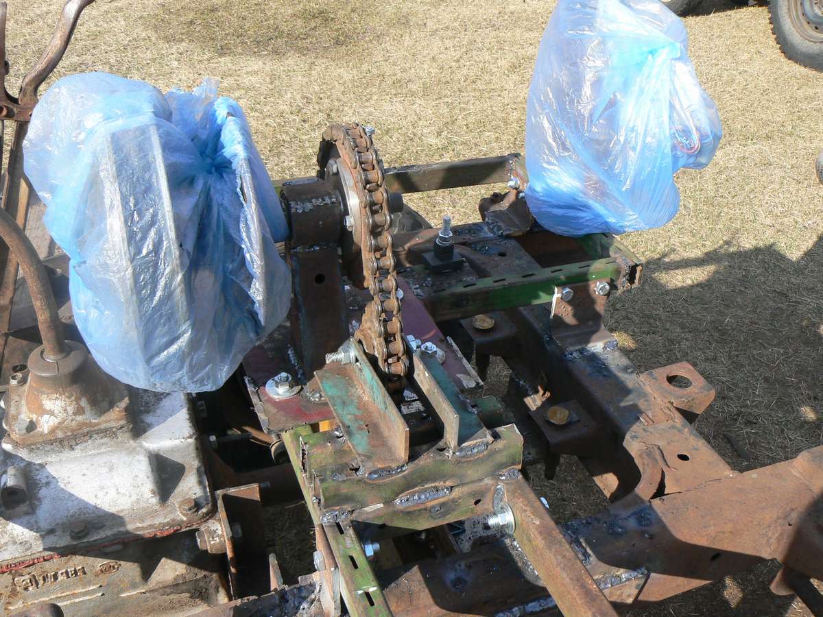

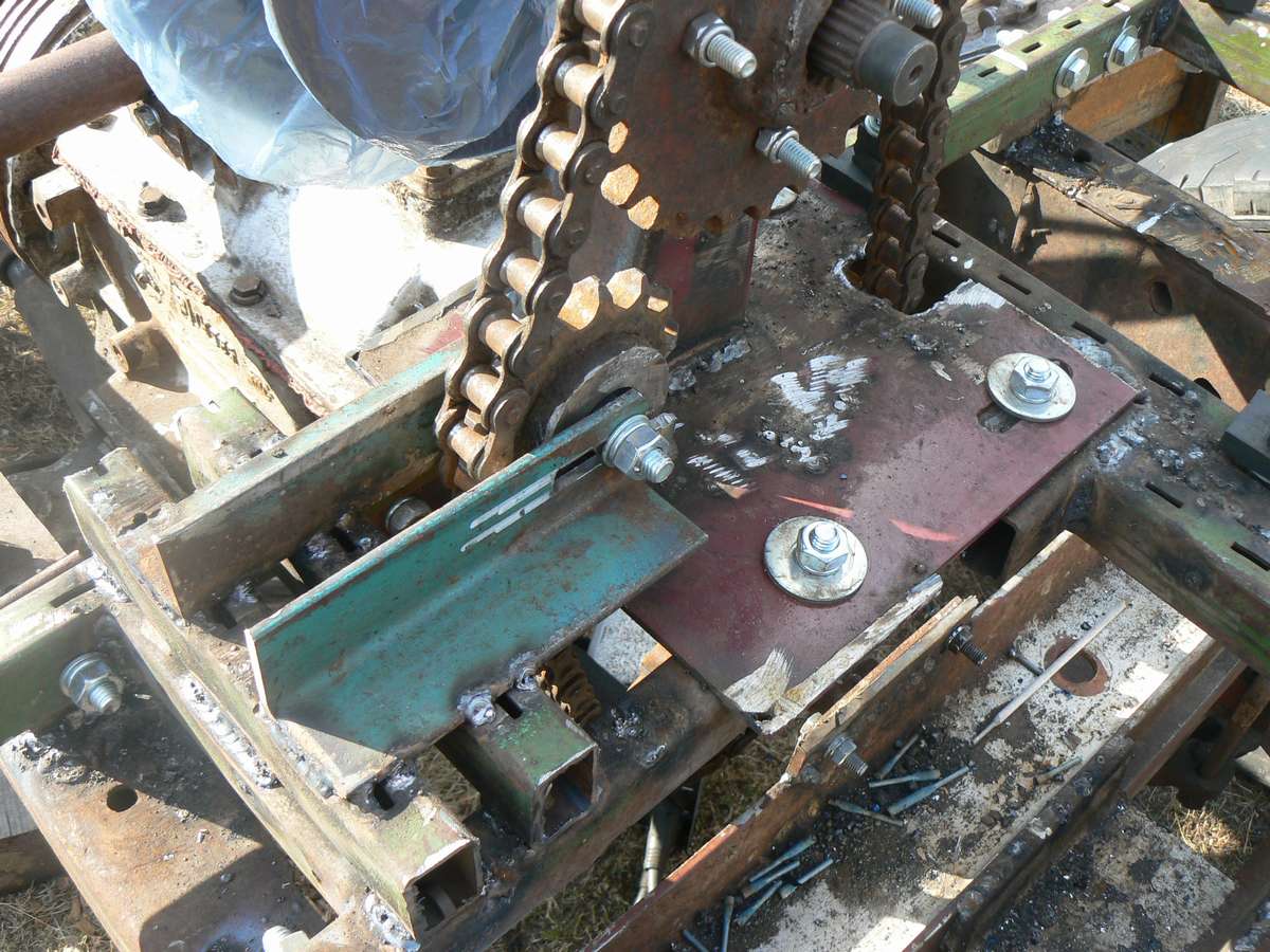

Всем. Установил подрамник на трактор, сделал натяжитель цепи.
http://upforme.ru/uploads/000b/0b/c7/6377/t570305.jpg
http://upforme.ru/uploads/000b/0b/c7/6377/t765065.jpg
http://upforme.ru/uploads/000b/0b/c7/6377/t778086.jpg
http://upforme.ru/uploads/000b/0b/c7/6377/t835710.jpg

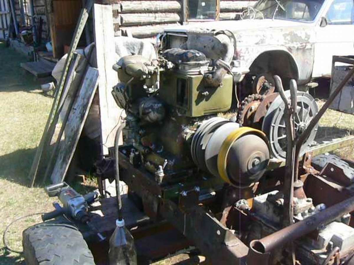

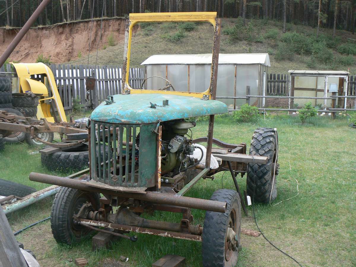

Всем. Установил двигатель.
http://upforme.ru/uploads/000b/0b/c7/6377/t545450.jpg
http://upforme.ru/uploads/000b/0b/c7/6377/t958778.jpg
Первый запуск

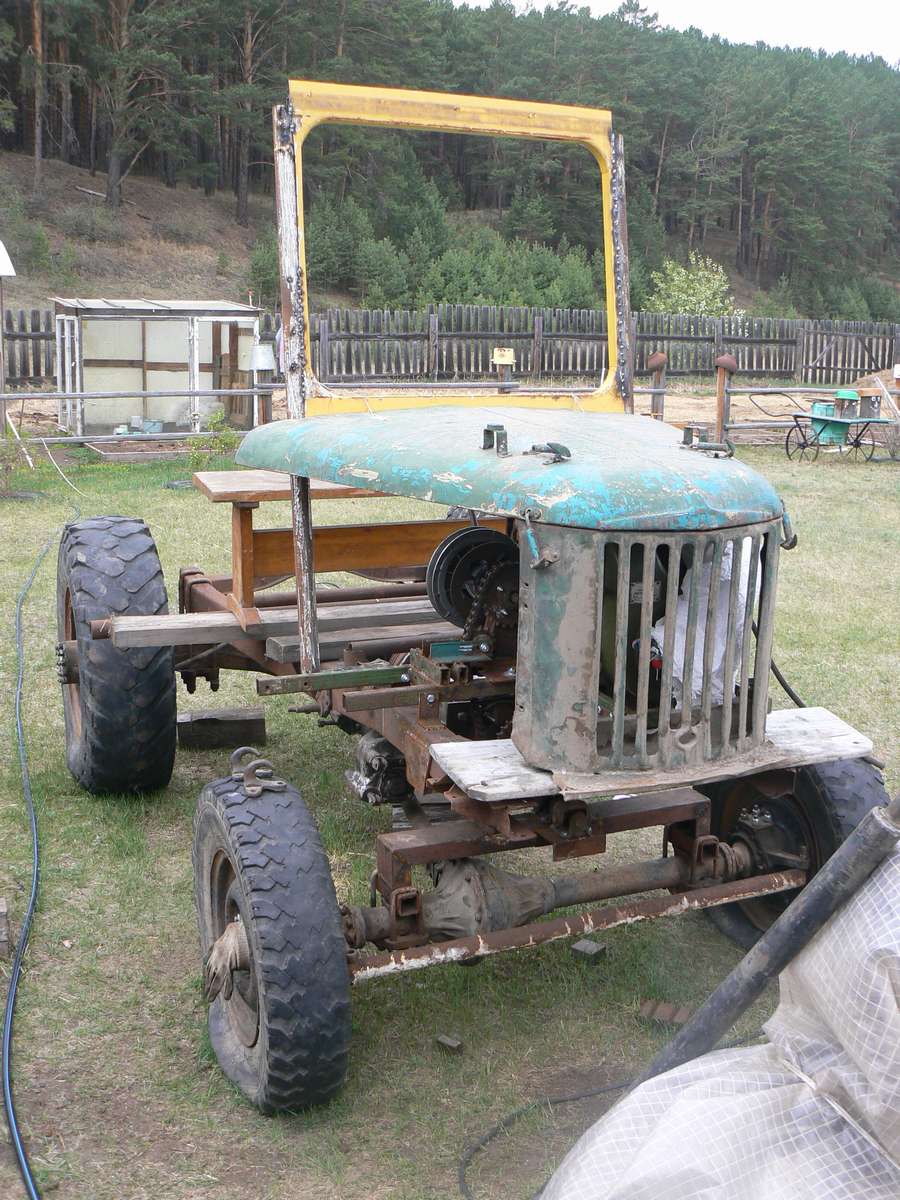

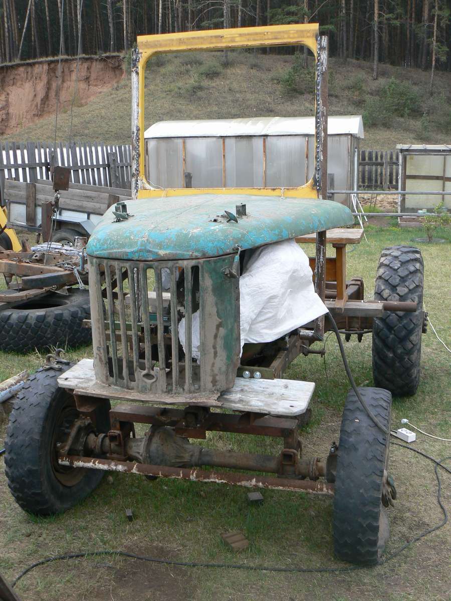

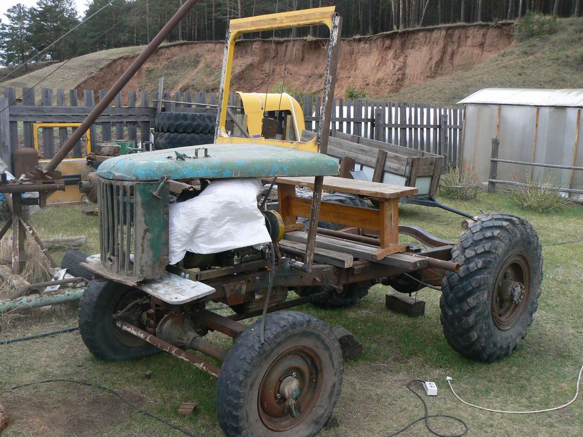

Всем. Установил лобовую рамку, прикинул облицовку.
http://upforme.ru/uploads/000b/0b/c7/6377/t670157.jpg
http://upforme.ru/uploads/000b/0b/c7/6377/t655740.jpg
http://upforme.ru/uploads/000b/0b/c7/6377/t639286.jpg

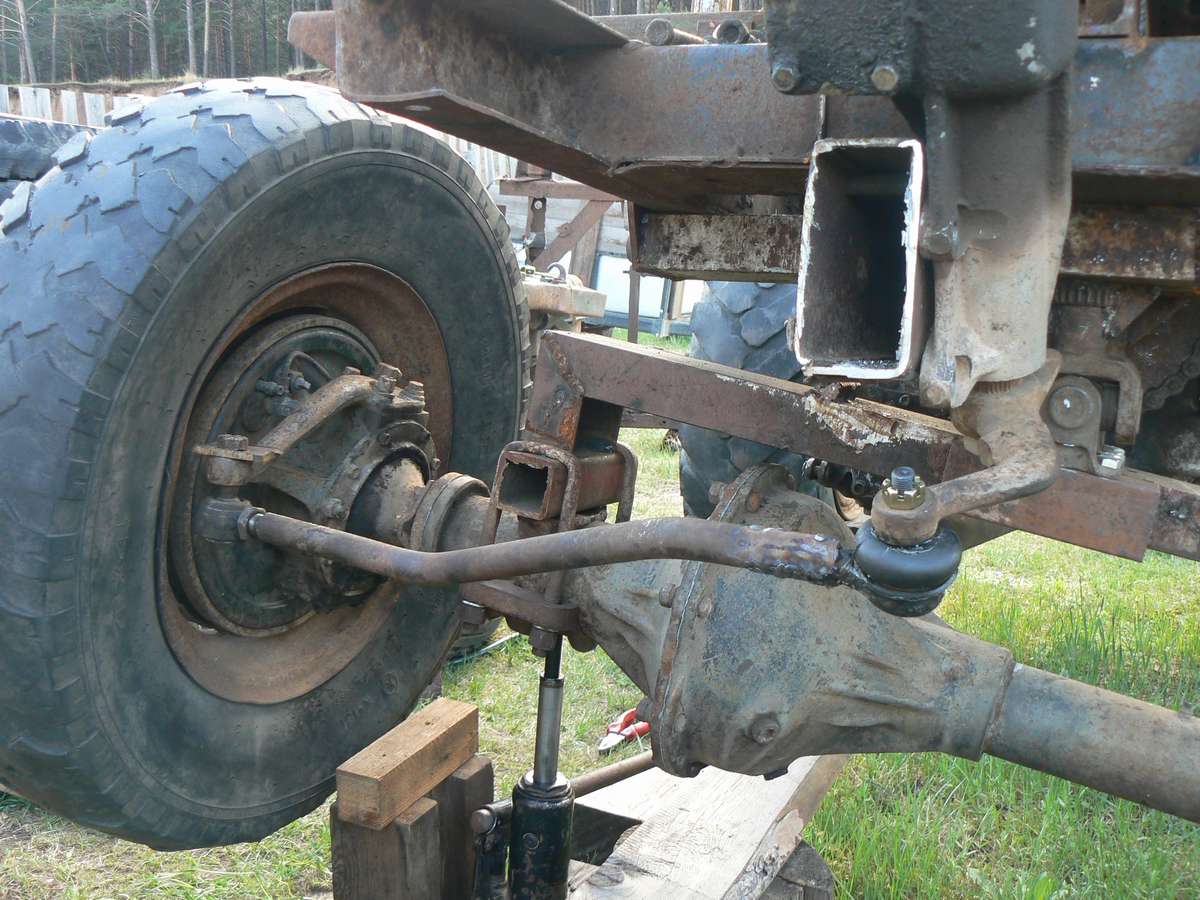

Всем. Установил рулевое, подогнал тягу. Попробовал поднимать, вроде все работает.
http://upforme.ru/uploads/000b/0b/c7/6377/t30132.jpg
http://upforme.ru/uploads/000b/0b/c7/6377/t978749.jpg
http://upforme.ru/uploads/000b/0b/c7/6377/t148777.jpg
Вопрос: стоит ли усиливать тягу?
http://upforme.ru/uploads/000b/0b/c7/6377/t641011.jpg
Там, по моей прикидке где то 60см....думаю и так сойдёт, и эстетичней будет смотреться.

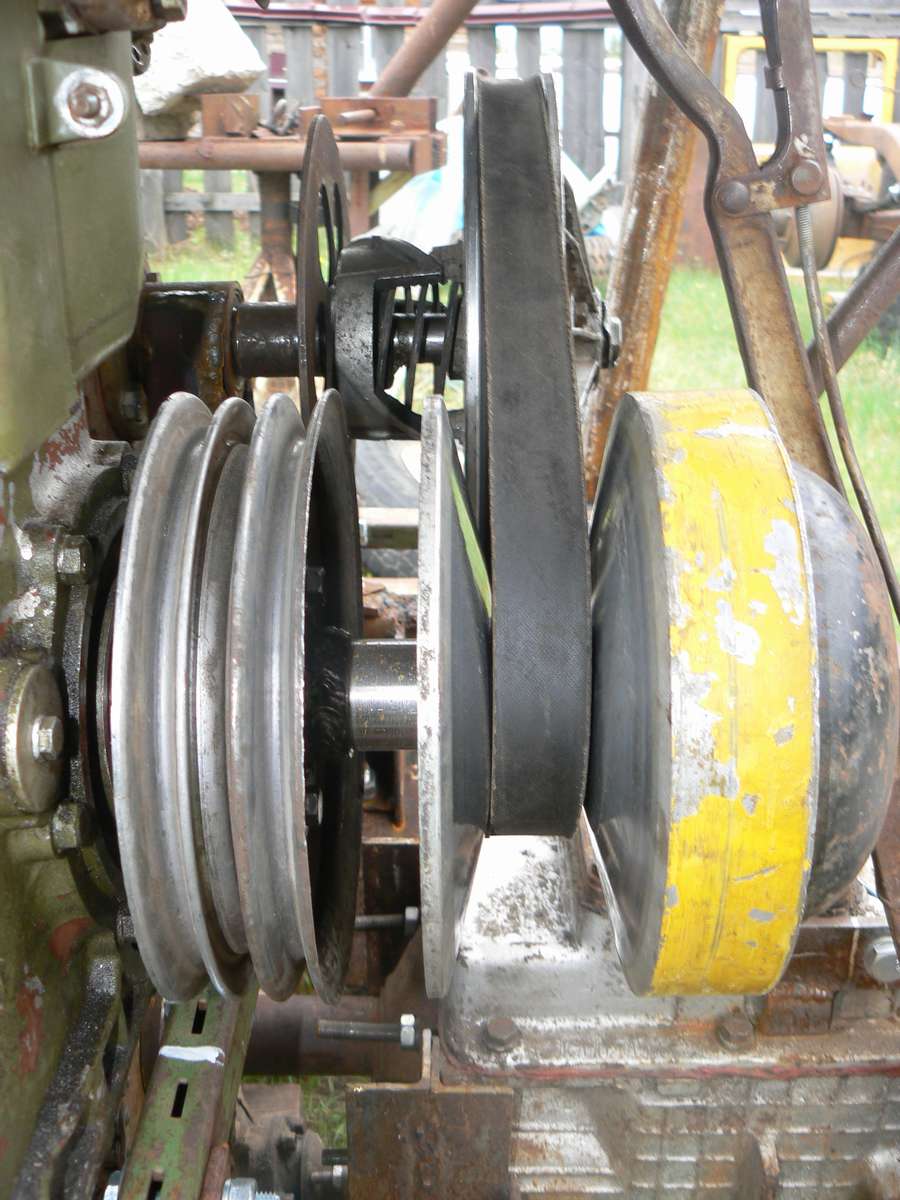

Всем. Немного поработал. Усилил кронштейн крепления рулевого, снял рулевое на помывку и замену сальников. Поставил ремень вариатора, отрегулировал вариатор. Поставил облицовку, капот и бампер. На видео расстояние между осями 276 мм, потом сделал 280 мм.
http://upforme.ru/uploads/000b/0b/c7/6377/t845866.jpg
http://upforme.ru/uploads/000b/0b/c7/6377/t119888.jpg
http://upforme.ru/uploads/000b/0b/c7/6377/t198605.jpg
http://upforme.ru/uploads/000b/0b/c7/6377/t941523.jpg

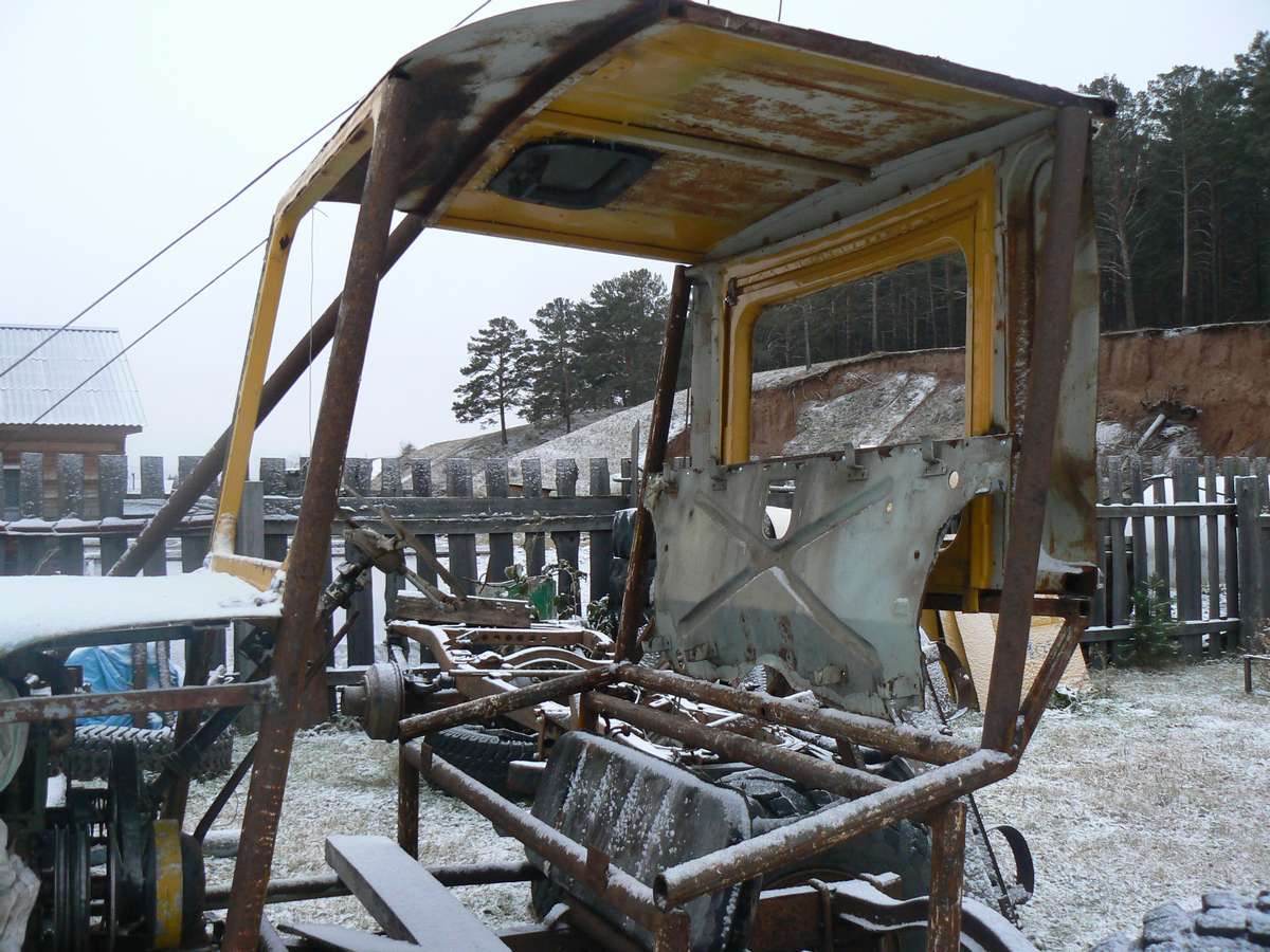

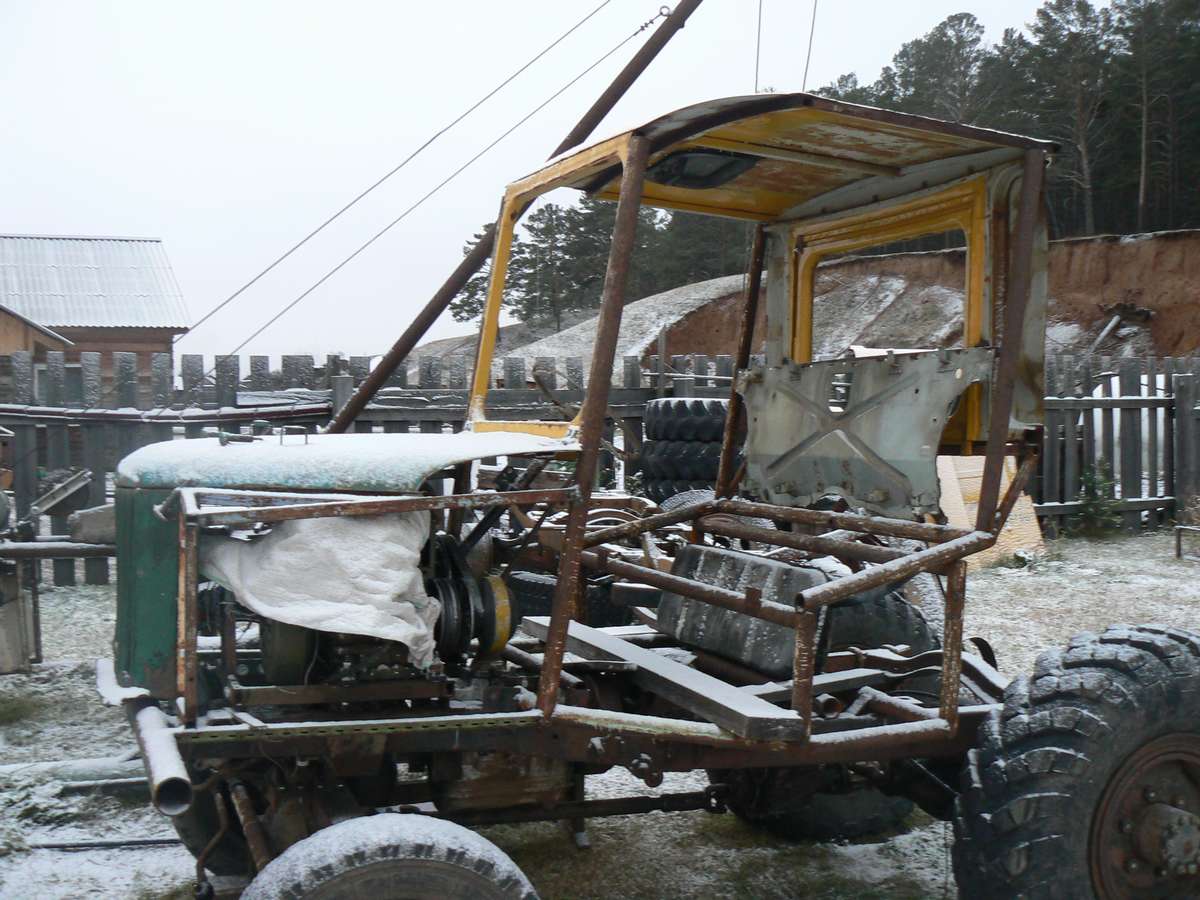

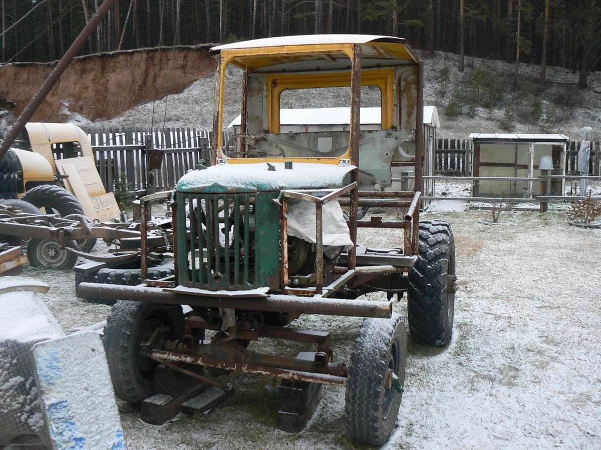

ВСЕМ.Летом заниматься аппаратом было некогда, осень была дождливой, вот что удалось сделать:

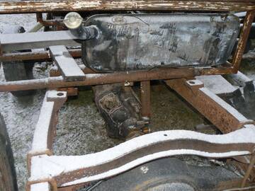

Закрепил вторую точку крепления РК, прикинул бак
http://upforme.ru/uploads/000b/0b/c7/6377/t998453.jpg

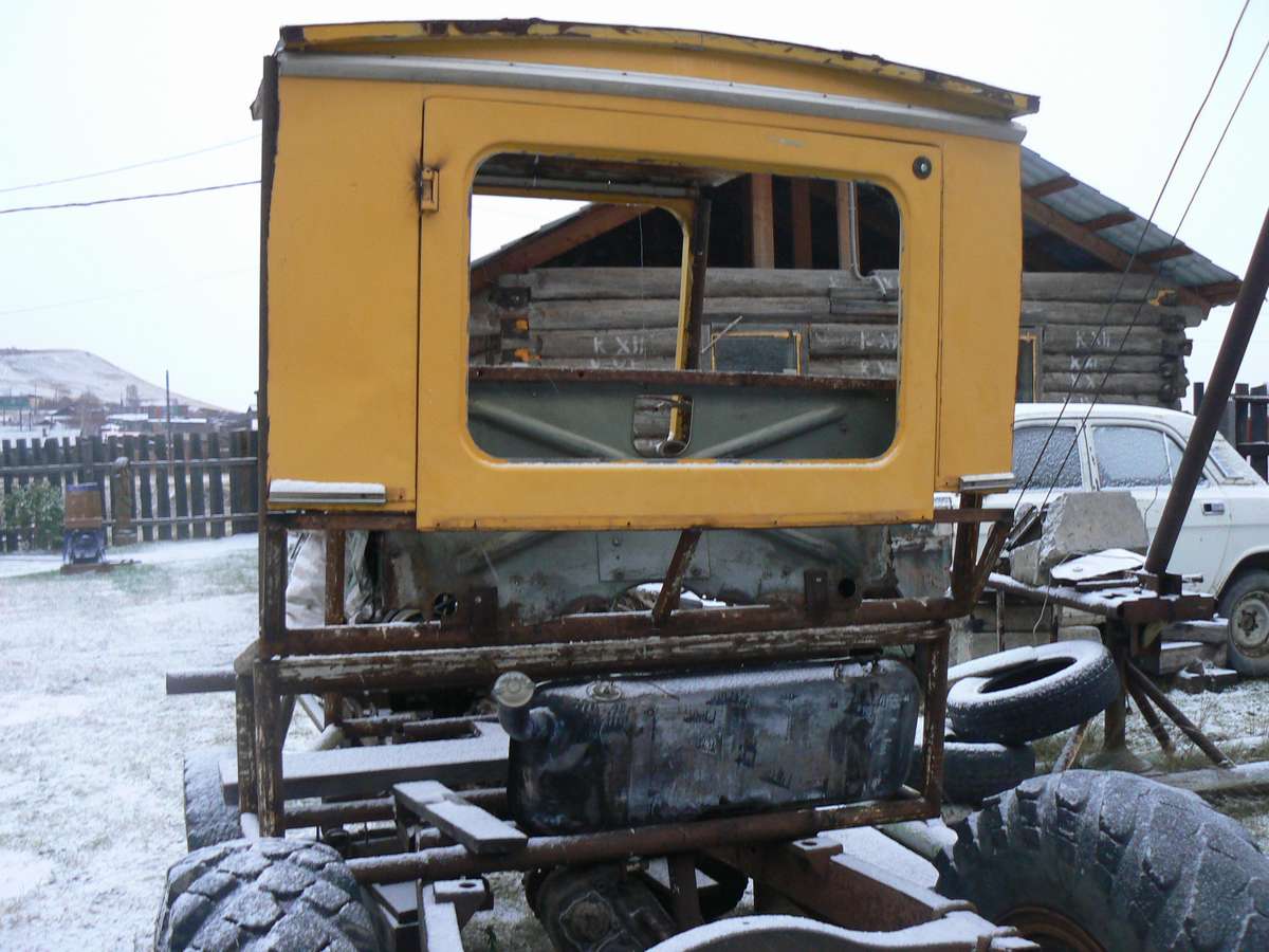

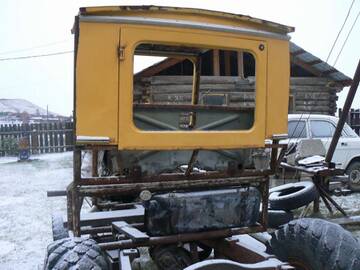

Сделал каркас кабины, крышу и каркас облицовки
http://upforme.ru/uploads/000b/0b/c7/6377/t522535.jpg
http://upforme.ru/uploads/000b/0b/c7/6377/t416623.jpg
http://upforme.ru/uploads/000b/0b/c7/6377/t238136.jpg
http://upforme.ru/uploads/000b/0b/c7/6377/t597837.jpg
