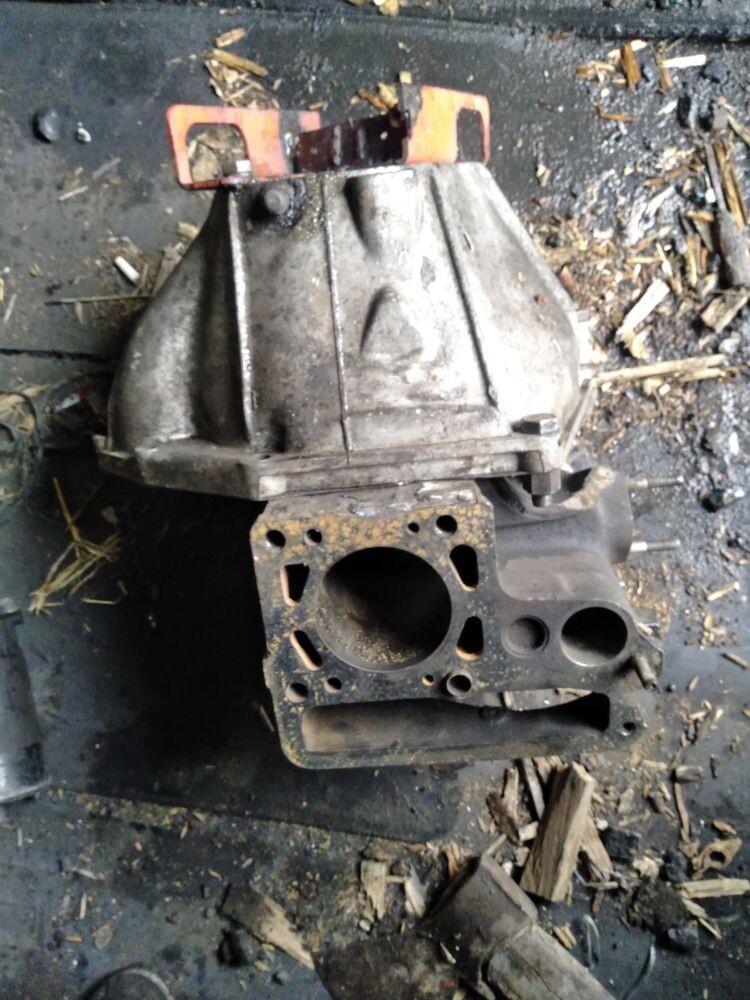

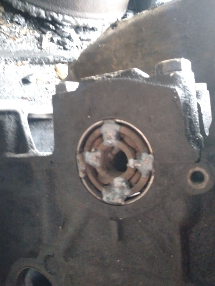

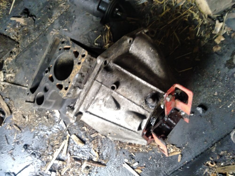

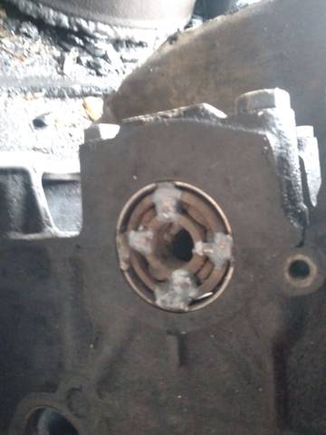

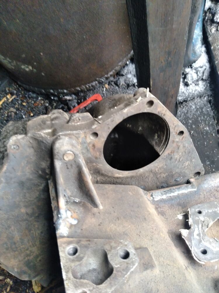

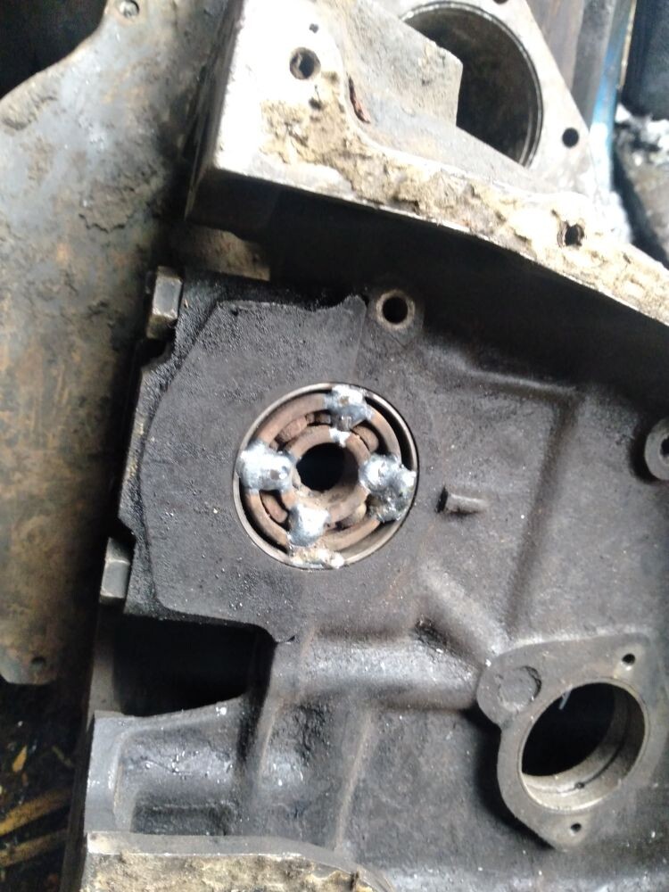

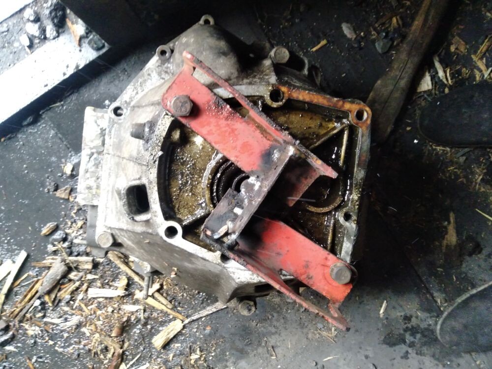

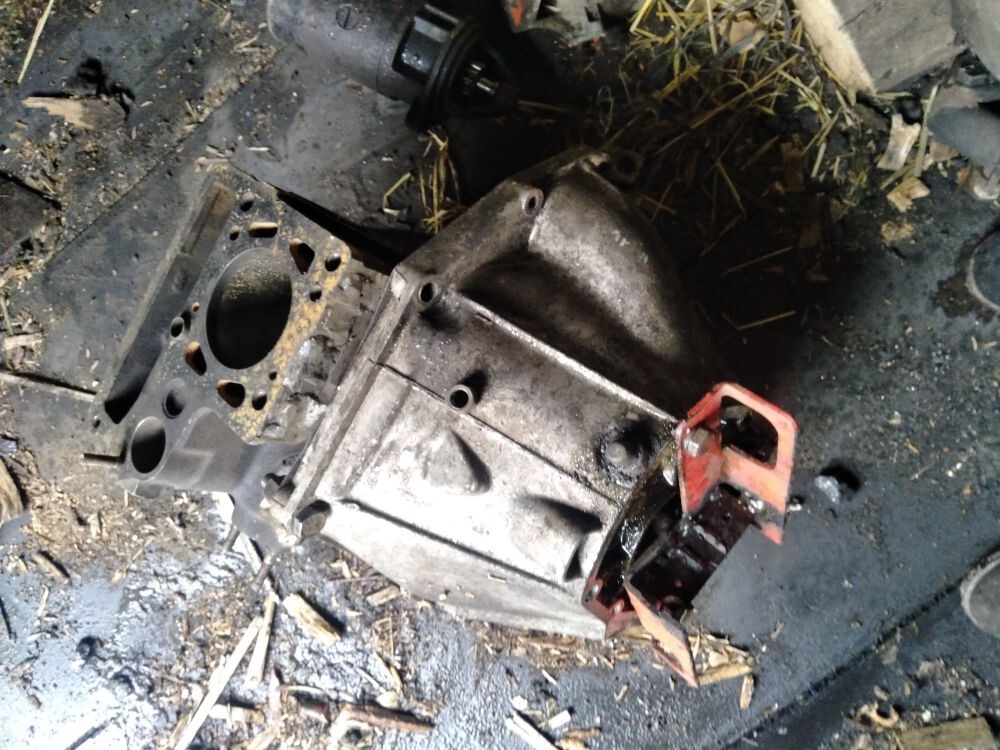

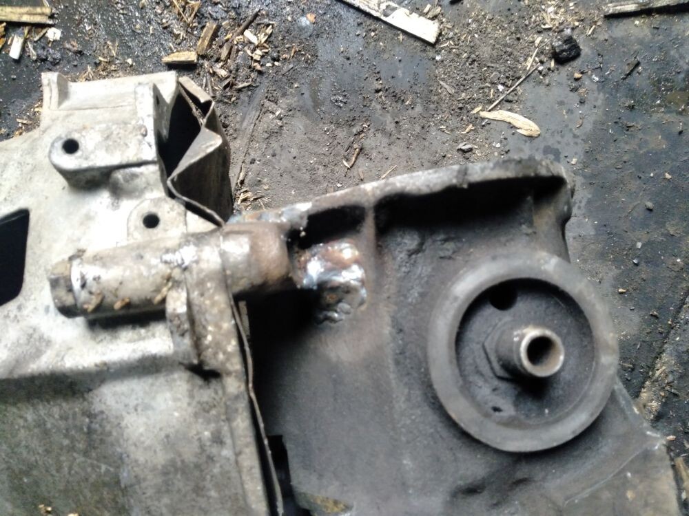

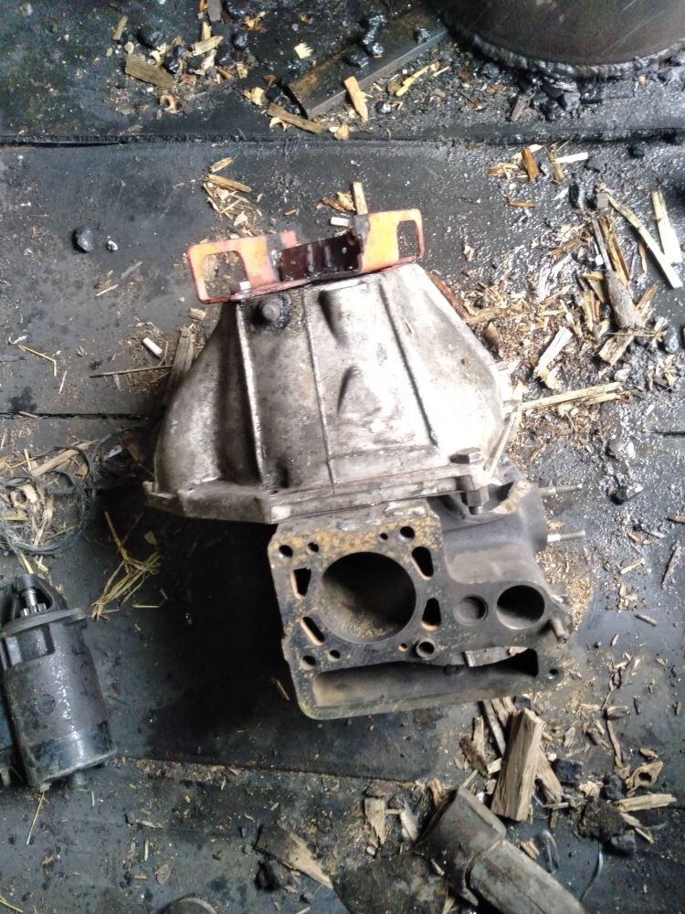

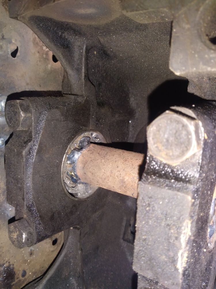

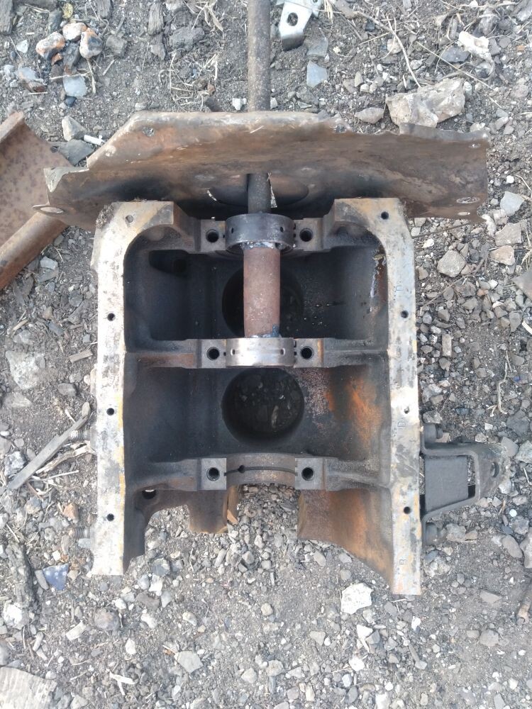

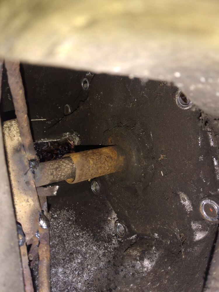

Решил замутить одноцилиндровый двигатель из двигателя ВАЗ 2101, сразу скажу китайца с похожей мощностью могу купить хоть завтра. Этот проект далается просто от скуки, может кому будет интересно.
http://upforme.ru/uploads/000b/0b/c7/1762/t892195.jpg

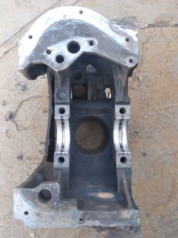

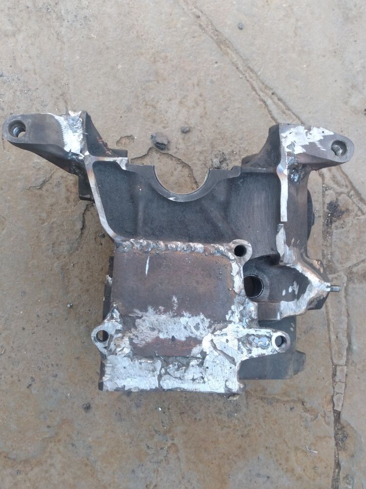

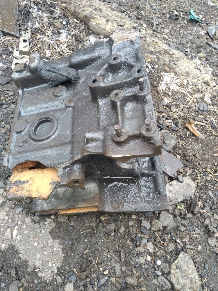

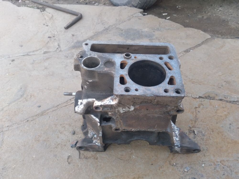

Немного по работал с блоком, теперь нужно проверить на герметичность рубашку охлаждения.
http://upforme.ru/uploads/000b/0b/c7/1762/t59060.jpg
