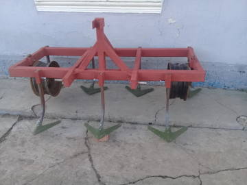

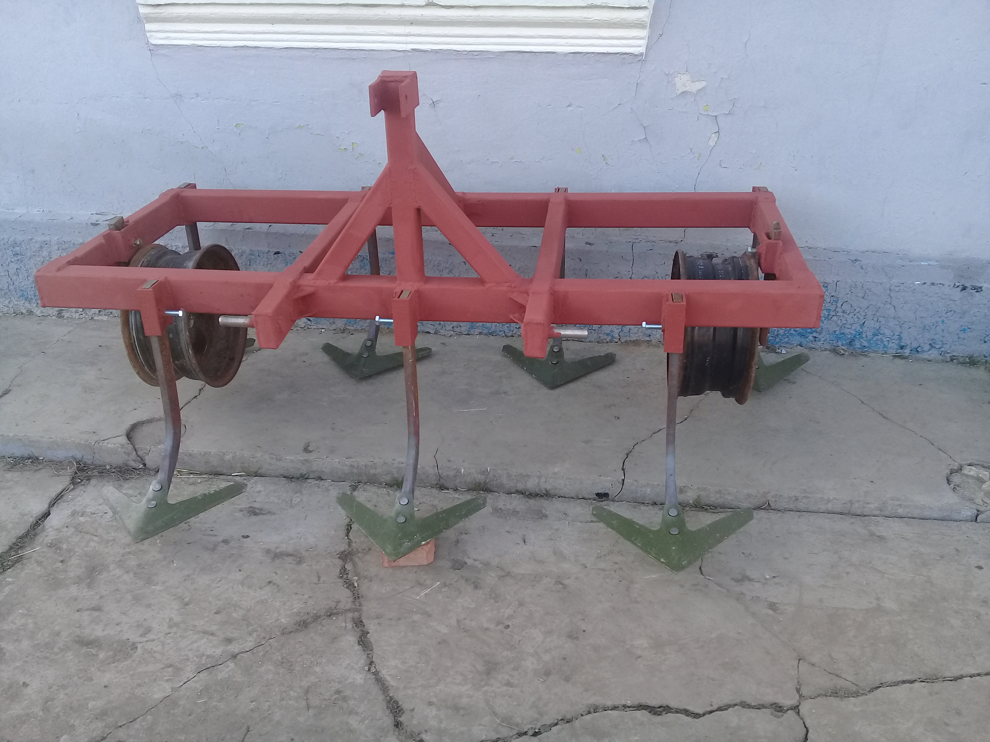

Коллеги, имею 3 культиваторные стойки с лапами, планирую сделать культиватор. Закупил трубу 50х50х4 и швеллер 6,5П. Встал вопрос о раме. Поделитесь конструкцией

Всё зависит от почвы , я в своё время прошёл путь от простого культиватора с более сложному . Вот здесь подробно , пока не удалили ))):
Рама получилась универсальная , на неё много чего навешивается .

У меня стойки с плоскорезами. Не пружины. И крепиться культиватор будет на треугольник навески. Вот и хочется посмотреть готовые решения что бы не нагородить сгоряча.
Фото нужно было бы .
Здесь наверное большой разницы нету . Я просто предложил подумать над универсальной рамой , куда не только культиваторные рабочие органы навешиваются .

Только у меня будет 3 стойки, и городить такую раму я не вижу смысла. Хочется проще.
Всё равно два бруса нужно , для стрелок и для опорных колёс . А картоха будет садиться ?
В теории да.
Чего то я подумал, наверное буду делать на 5 стрелок. Докуплю если что. Так что с рамой видимо да, придётся делать двухбрусковую.

В теории да.
Тогда смотри , чтоб культиватор легко мог быть дополнен до окучника , пропольника и т.д. Не делать же много рам под каждый агрегат . Куда их складировать потом )) . Да и денег стоит .
