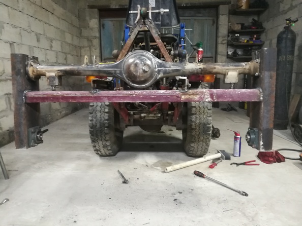

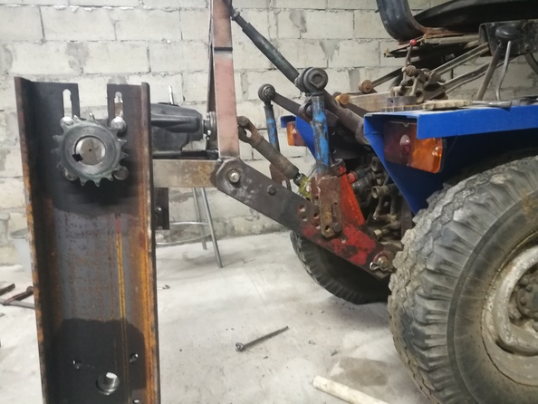

провел испытания, теперь надо доделать каток и зашиту
