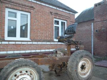

уехал мой  трактор, по этому надо  сделать новый. так как  делать из кпп луаз очень накладно, в основном из за бортовых то  будет на обычных мостах. двигатель ока с кпп м-412, а дальше  пока в раздумиях. начал раму  делать. по габаритам  и функциональности  хочу как  последний, ну а что получиться  пока сам не знаю.
мост передний от предыдущего трактора, задний от электропогрузчика ев 67..  колея  85 что задний что передний.

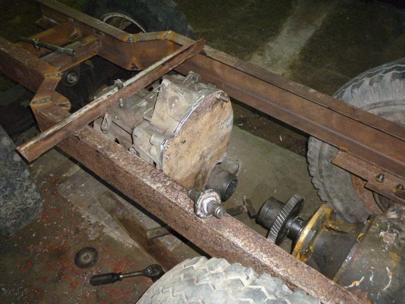

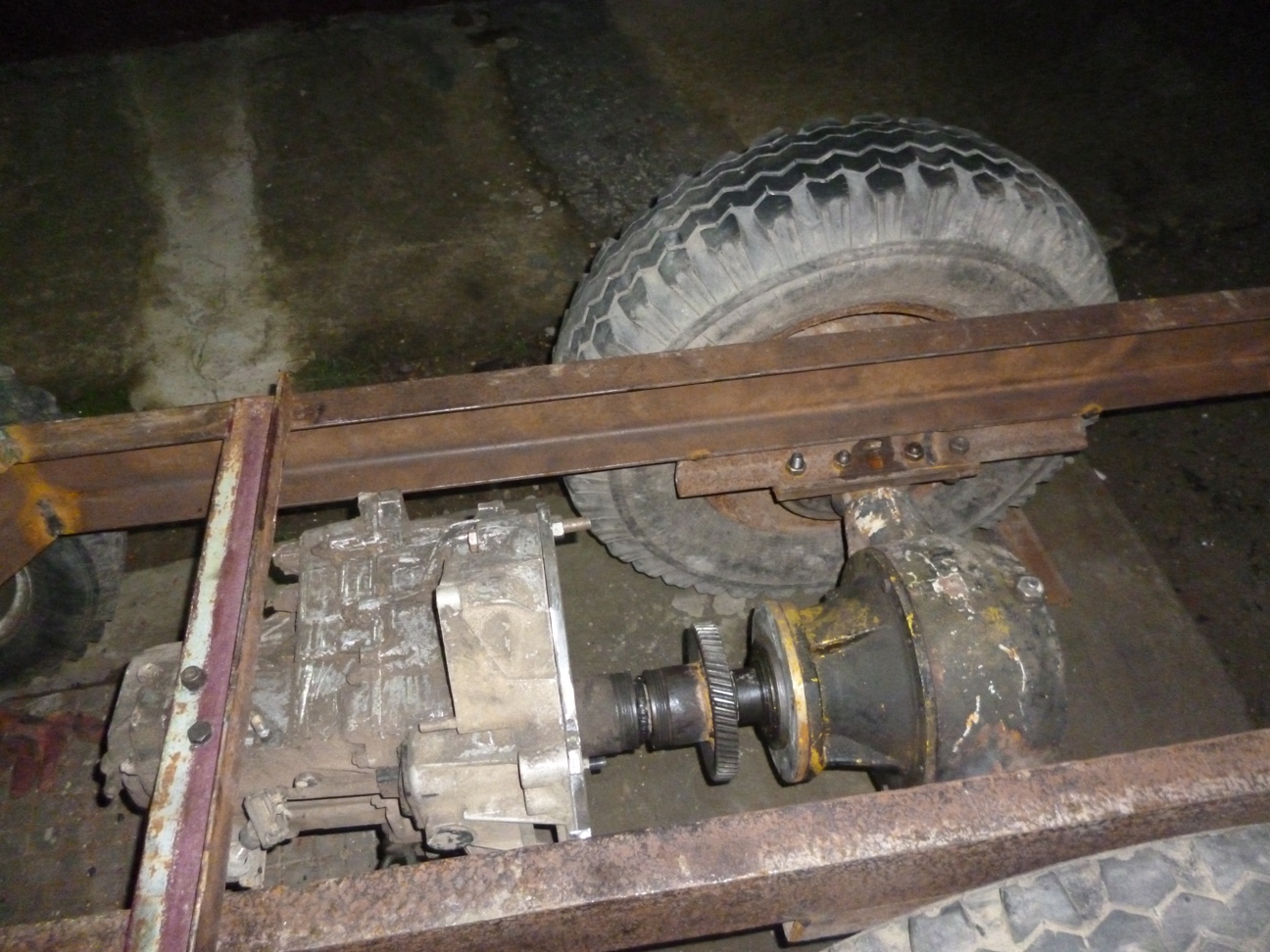

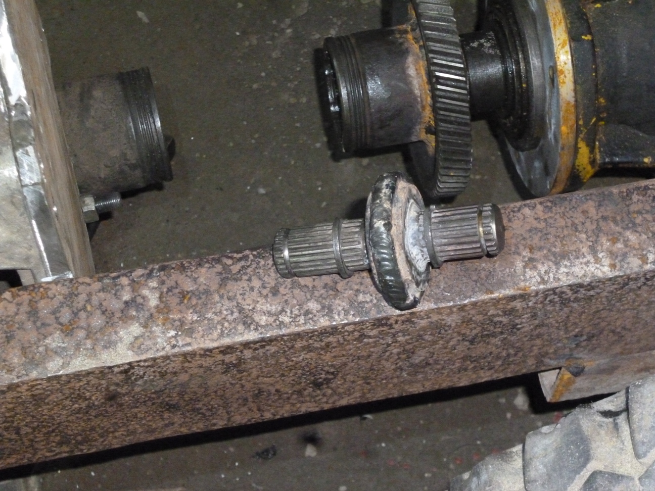

примеряю коробку, сегодня  успел только плиту вырезать и  карданчик  сделать из наружных  шрус думаю что  выдержет нагрузку, так как сварка на большем диаметре. теперь можно выставлять кпп и крепить ее.

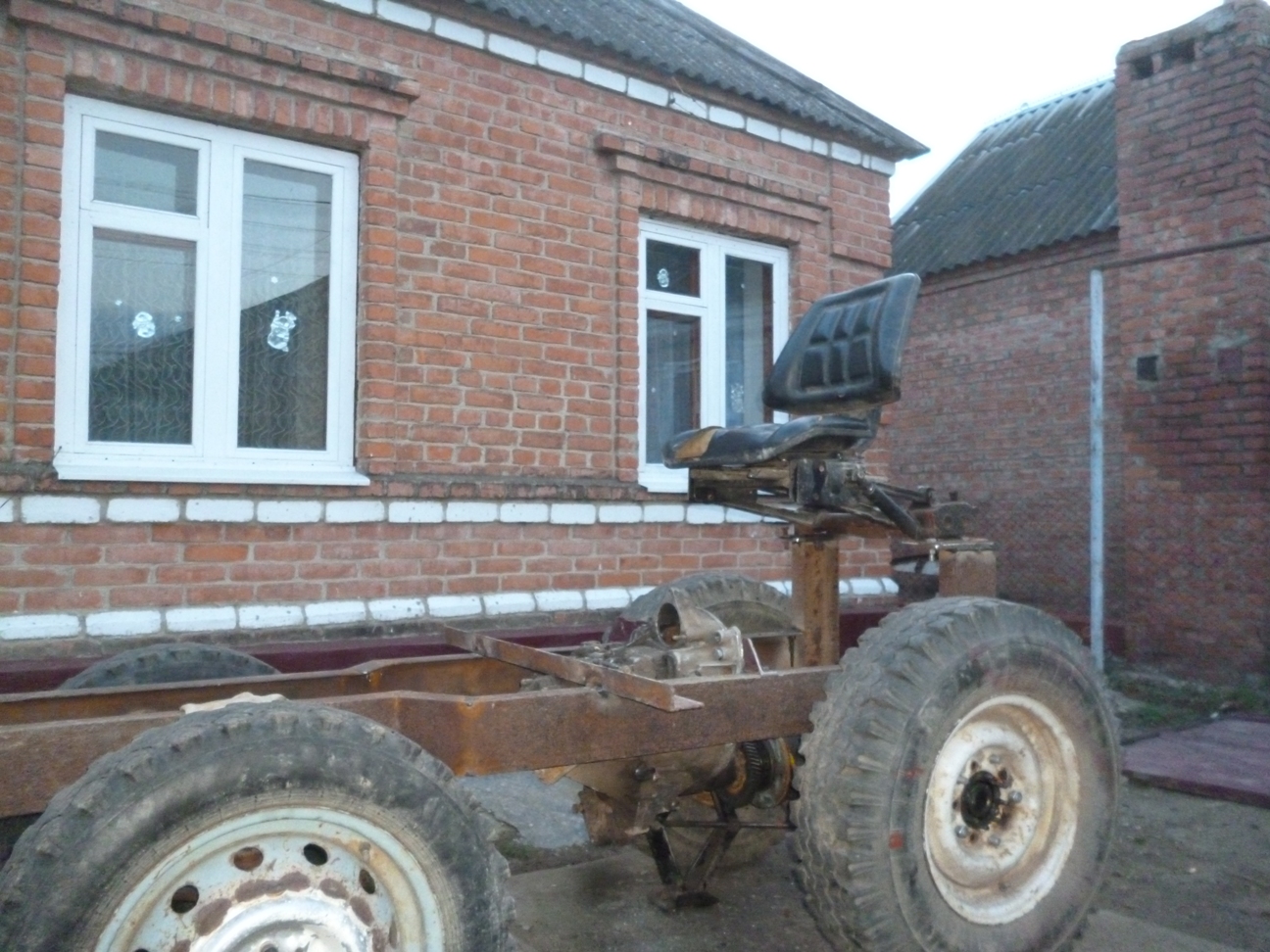

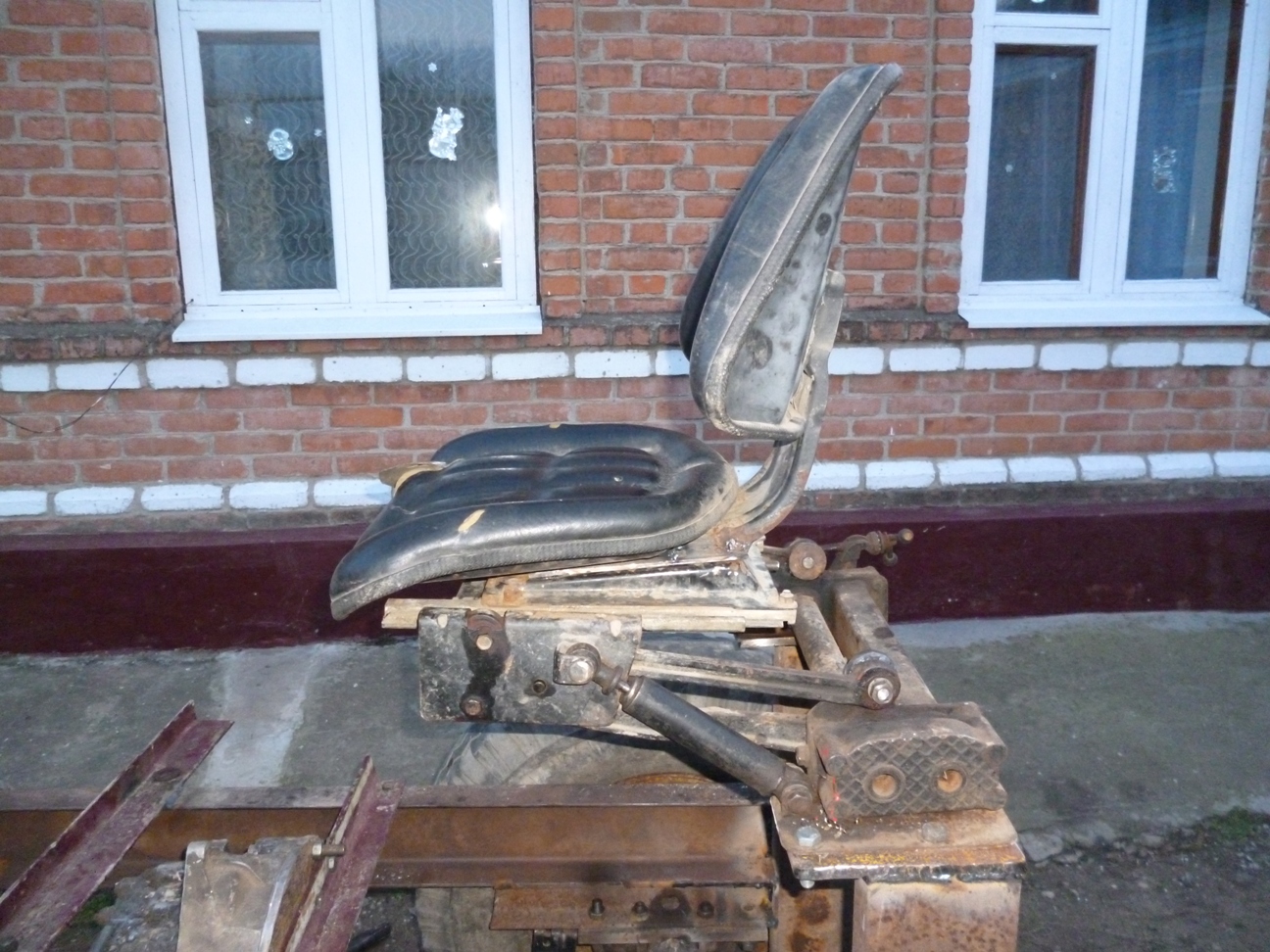

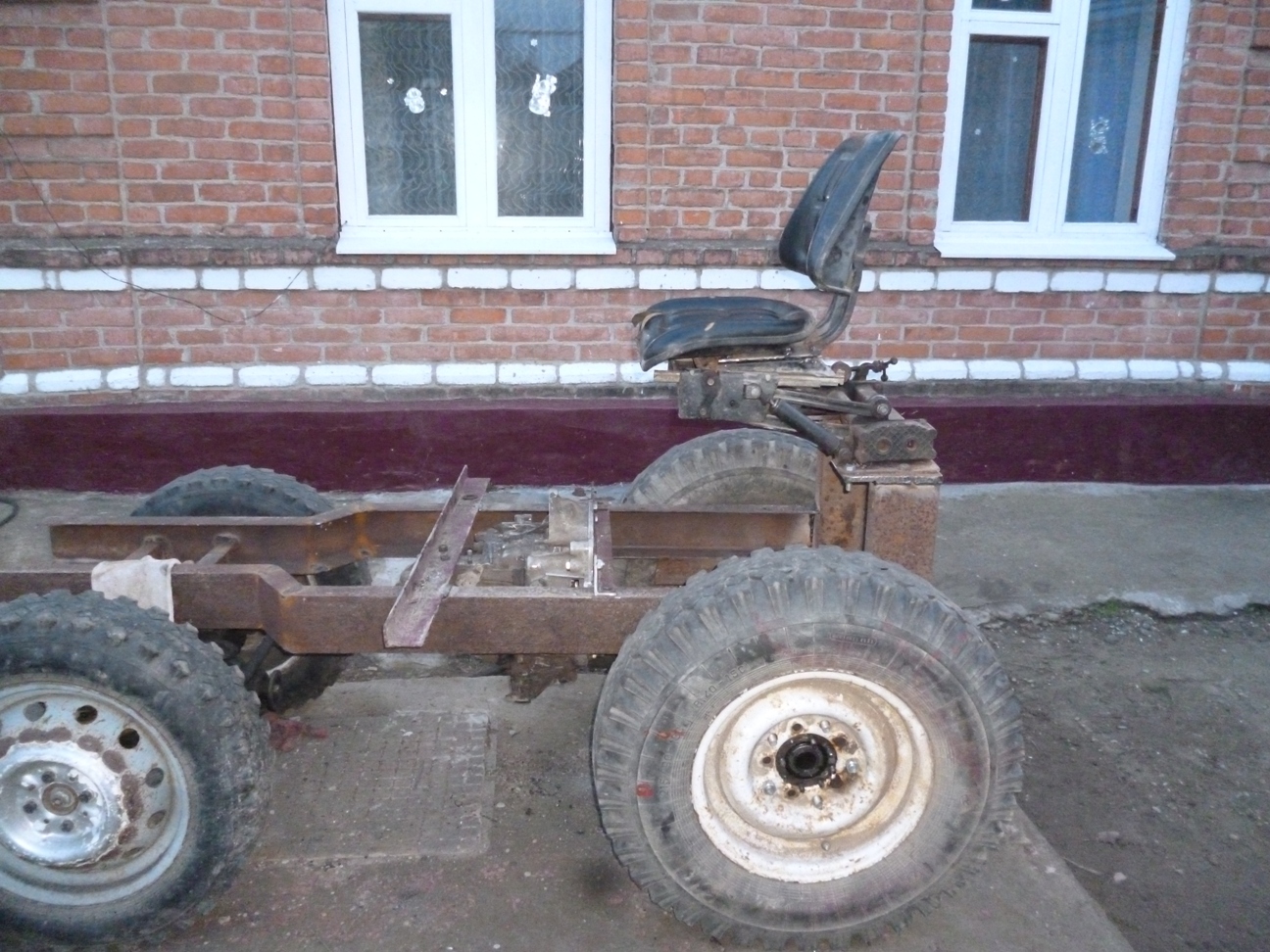

сегодня  часа 3  убил  чтоб установить сидение, больше примерял как его прекрепить.
http://upforme.ru/uploads/000b/0b/c7/3250/t53813.jpg
http://upforme.ru/uploads/000b/0b/c7/3250/t68033.jpg
http://upforme.ru/uploads/000b/0b/c7/3250/t99307.jpg
Не приваривайте. Просто прихватите. Пока нет руля и педалей, установить сидение практически невозможно.
Не приваривайте.
по другому  его не установиш, уже  по сидению буду руль и педали подгонять, есть  небольшая регулировка по высоте и  вперед назад.

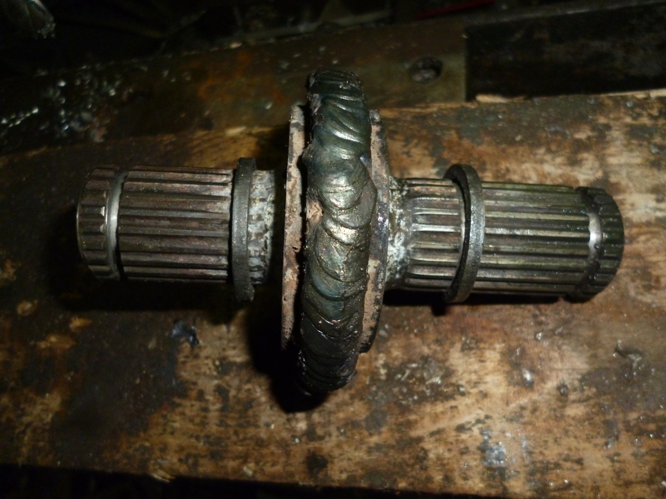

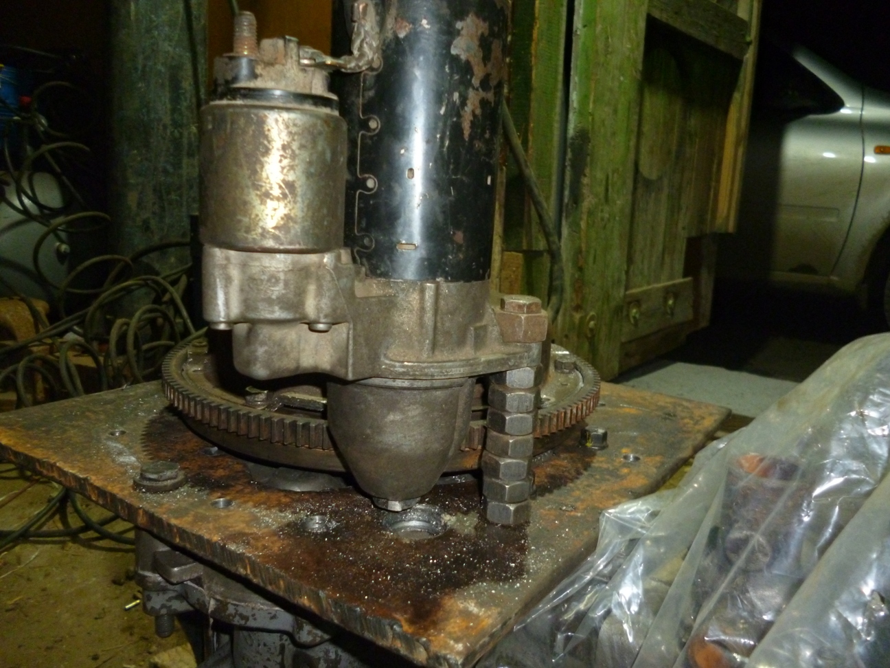

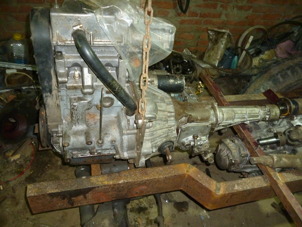

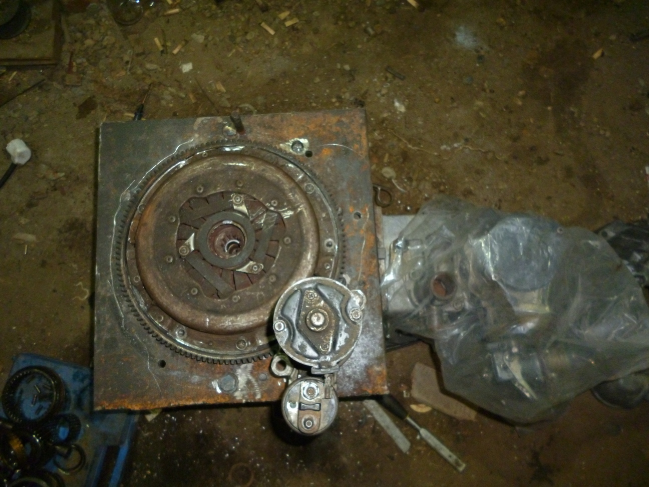

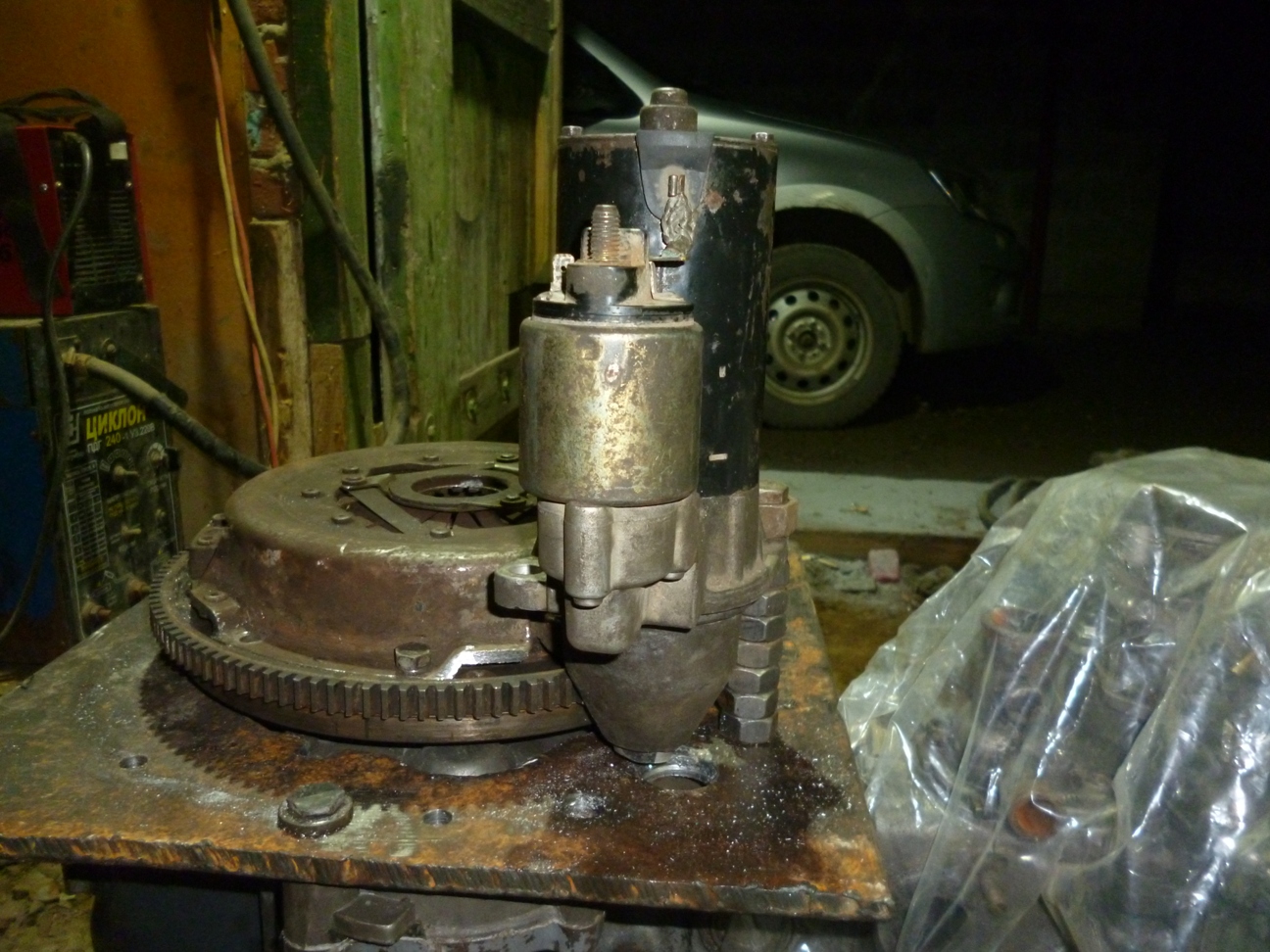

сегодня примерял стартер от 10 на свою конструкцию,  стартер без переделок а вот на маховике пришлось переставлять венец, и сцепление  по диаметру немного уменьшить
но в принципе доволен, теперь надо  втулку посадочную выточить для стартера и переделывать коробку под нш.
на предыдущий  трактор ставил стартер от оки редукционный  и на нем менял бендекс на восьмерочный, стартер  редукционный с оки только новый покупать и переделывал и подпиливать бы пришлось

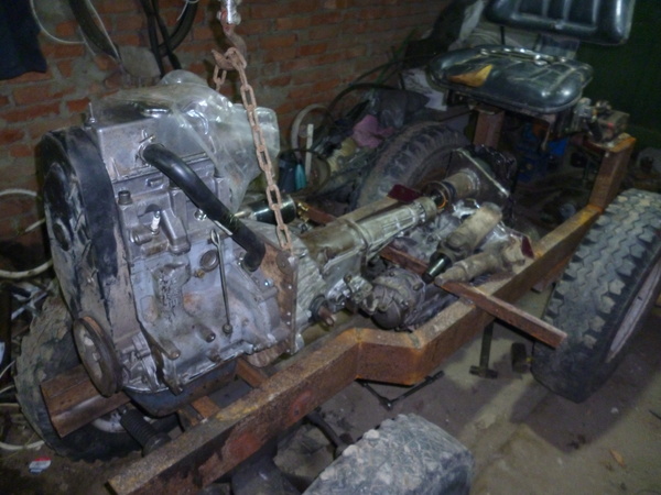

сегодня  наконец то закончил переходную  плиту, теперь  немного доработать кпп и   поставить ее
следующий этап  на финишной прямой

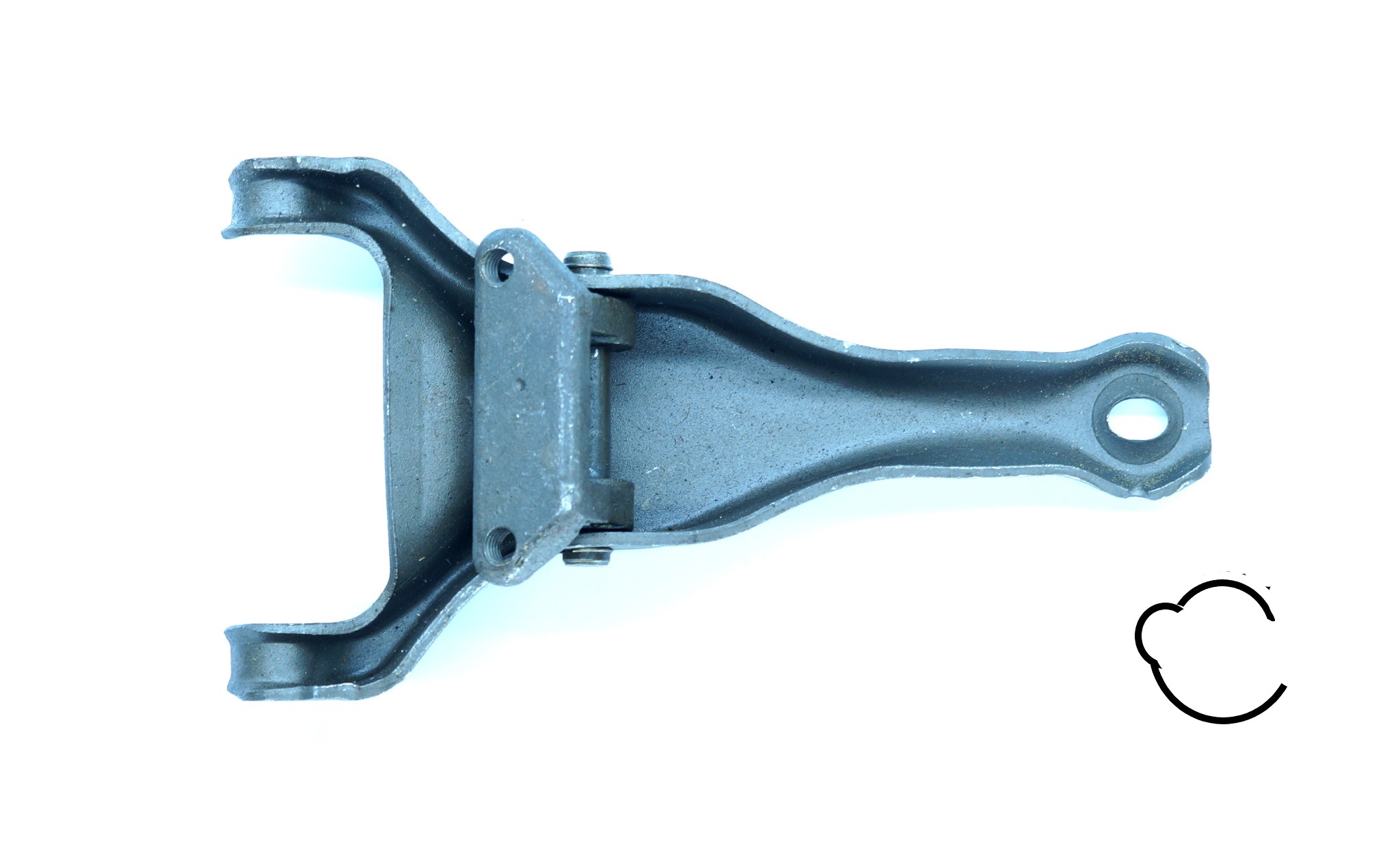

вот же  блин  отсутствие  двух маленьких пружин  застопорила сборку  силового агрегата, хотел прикрутить кпп к двигателю да не тут то было  одна поломана другой нет  надо что то изобретать другое так как такую еще и чтоб пружинила  сделать не реально.
Здравствуйте.
Если еще проблемка не решена, предлагаю свой вариант:
http://upforme.ru/uploads/000b/0b/c7/2295/t41162.jpg
Родные клипсы обычно ломаются, и раньше их было тоже не найти. Поэтому я выгибал из пружины старого будильника вот такую штуку, (смотрите правый нижний угол картинки). Размеры не помню, но это не сложно: верхняя часть пружинки обхватывает ось поворота выжимного подшипника, а нижняя часть - тыльную сторону вилки.
   Удачи. :flag:
Удачи
сегодня пол дня  изобретал, все таки  сделал по подобии заводской из шпателя, два шт перевел, и  еще   примерно  как у вас но только с запорожца поставил  две пружинки, вроде  держаться. а  надо было  согнуть  по вашему образцу,  что то  не догнал. собрал силовую установку. пока так  будет, но на заметку возьму.

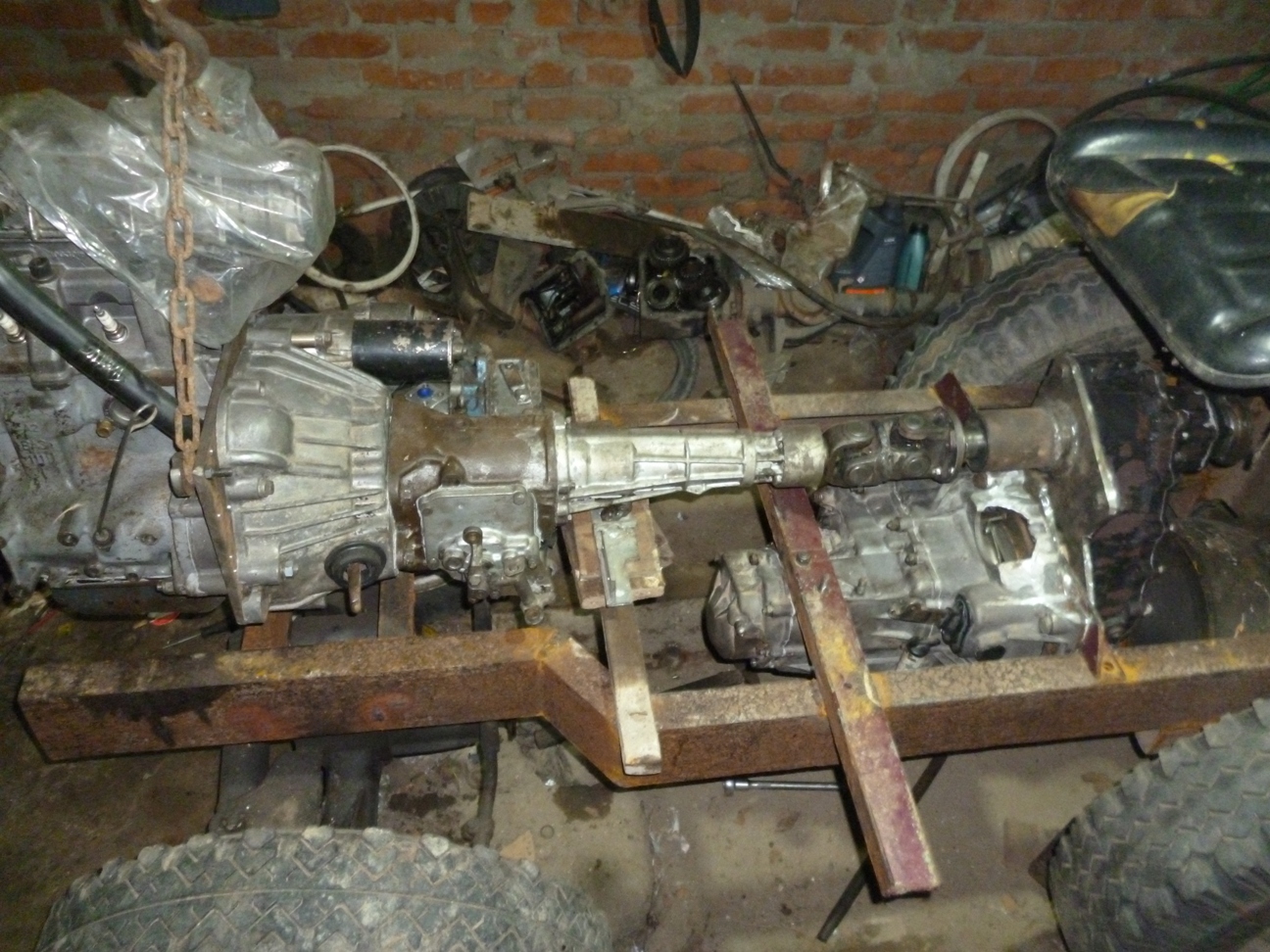

ну  вот  отчет за неделю, осталось доработать саму кпп  и скрутить весь узел

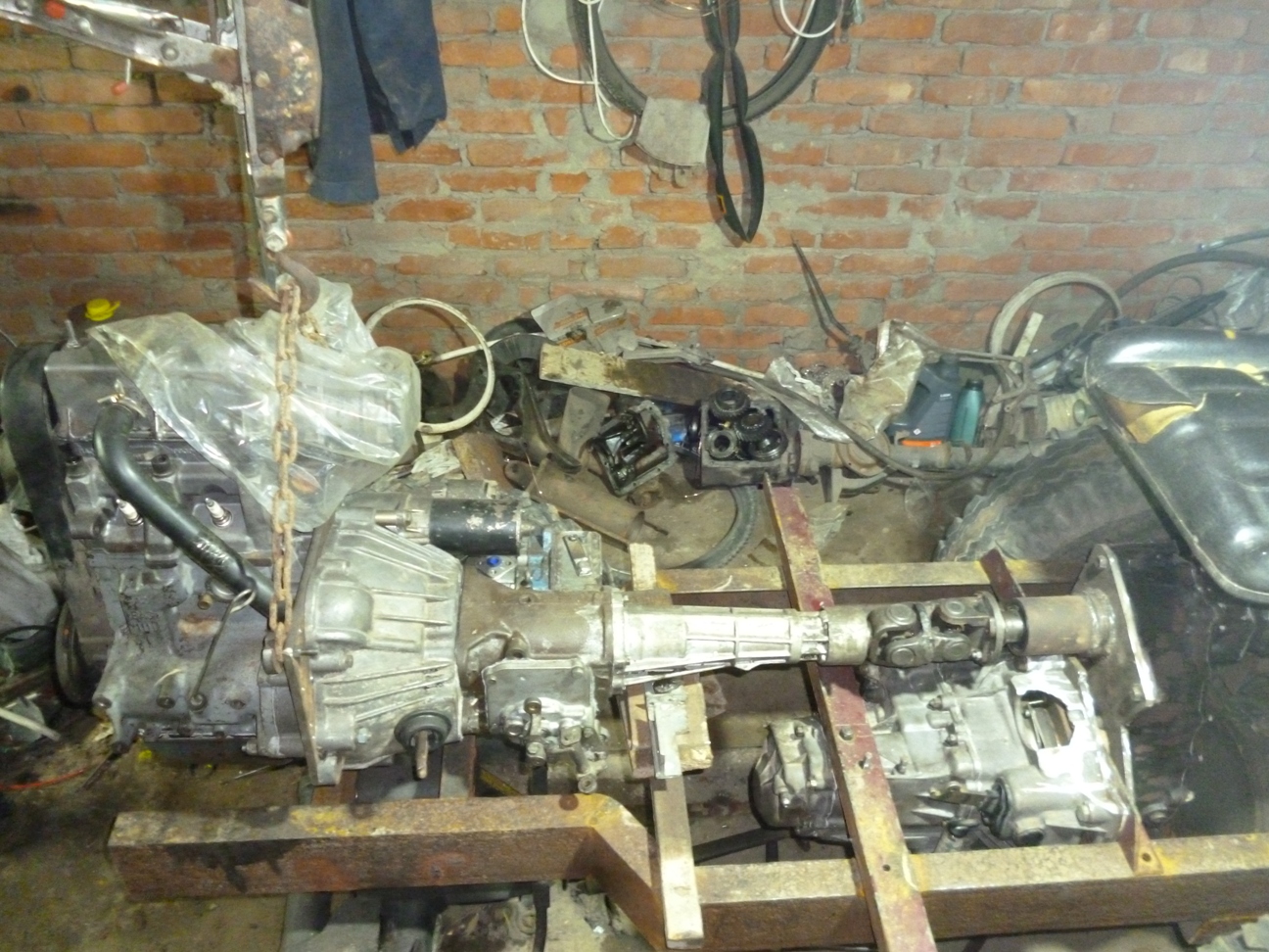

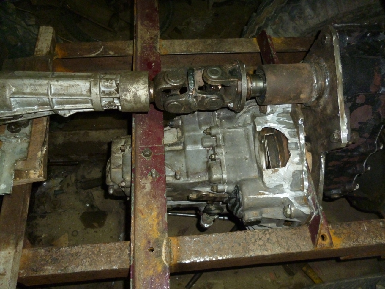

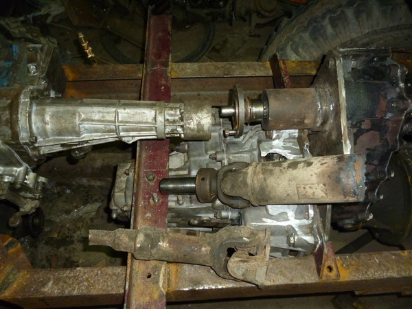

вобшем  задумался , не помешается двигатель в мою базу 125. надо кардан ставить между кпп москвич и раздаткой а там совсем места нет. можно впихнуть одну крестовину но толку от нее . как думаете.
Меня всегда удивлял длинный "хвост" у КПП Москвич. Удлинив вторичный вал, они избавились от подвесного подшипника. А если Вам укоротить вторичный вал и выточить крышку на заднюю часть КПП?
Я ни когда не имел дело с москвичёвскими коробками может и ошибаюсь.
Где то видел как человек обрезал вторичный вал и  обрезал со сваркой аллюминьку. Сама то коробка с кулачёк, а хвостовик торчит на пол метра.
Это верное решение. На переломках с КПП Москвича у большинства так и сделано.
Это верное решение.

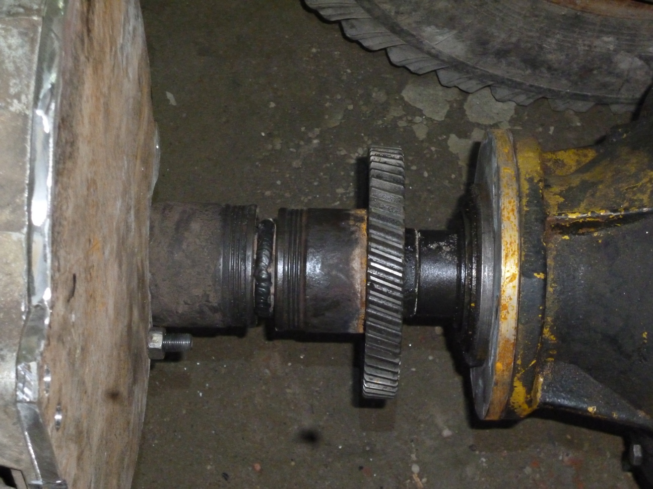

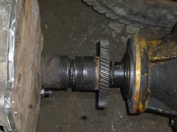

да  так  думал,это самый разумный вариант, но  мне тоактр  нужен  на лето осень, а дальше  наверное  уйдет он жить  в другое место, и так не хочетсч лесть в конструкцию, если что то новому хозяину  не составит труда  заменить коробку, а с укороченным валом проблема в нарезке шлицев. там  место под них короткое.

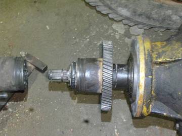

сей час пообрезал вилочки с кардана и получается что мне надо 20 см примерно, но завтра соберу  буду дальше думать. получается надо или  базу увеличивать на 20 см это будет  примерно 145-150 см или  же мотор будет впереди  переднего моста что для куна  не совсем удобно. с одной  крестовиной  собирать не буду так как при большем весе на ковше рама гуляет и  быстро разобьет  хвостовик аллюминевый.
Есть такая тема Укорачивание КПП Москвича

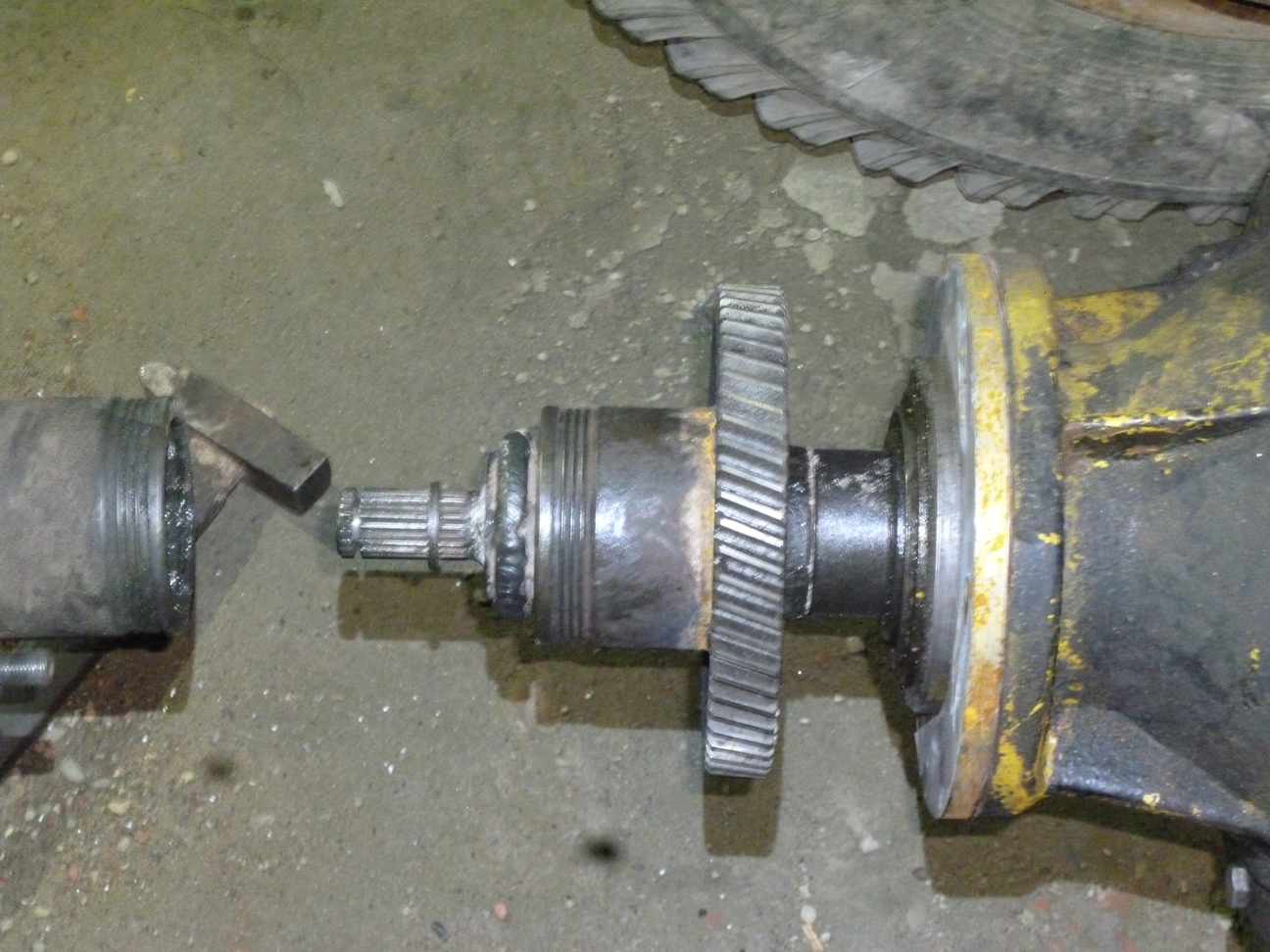

вобшем сделал кардан и он у меня украл 20 см, посмотрю на выходных есть еще одна коробка, пушу на эксперементы , если получиться на 15 см укоротить то  будет идеал
http://upforme.ru/uploads/000b/0b/c7/3250/t17442.jpg
http://upforme.ru/uploads/000b/0b/c7/3250/t24532.jpg
http://upforme.ru/uploads/000b/0b/c7/3250/t22664.jpg
А что мешает вместо кардана поставить цепную муфту, вроде бы ничто не мешает?
изгиб рамы, был бы просто трактор не заморачивался  и одну крестовину поставил бы а  с грузом в ковше  рама скручивается при неровностях
А я думаю, что цепная муфта там вполне бы справилась. Две подушки на ДВС, а третьей опорой как раз бы была муфта, только подушки на двигателе поставить   по его центру тяжести так, чтобы на нее от веса практически не было бы нагрузки. Цепная муфта с небольшим возможным изгибом вполне справится. Можно на хвостовик КПП поставить опору по принципу подвесного подшипника кардана. Думаю, что в таком случае рама бы жила своей жизнью, а ДВС своей.  Мне кажется, что даже на тракторе это было бы лучше чем одна крестовина.
