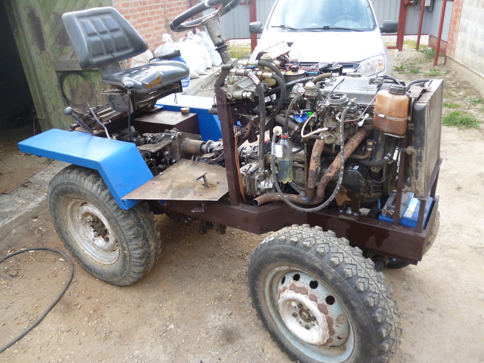

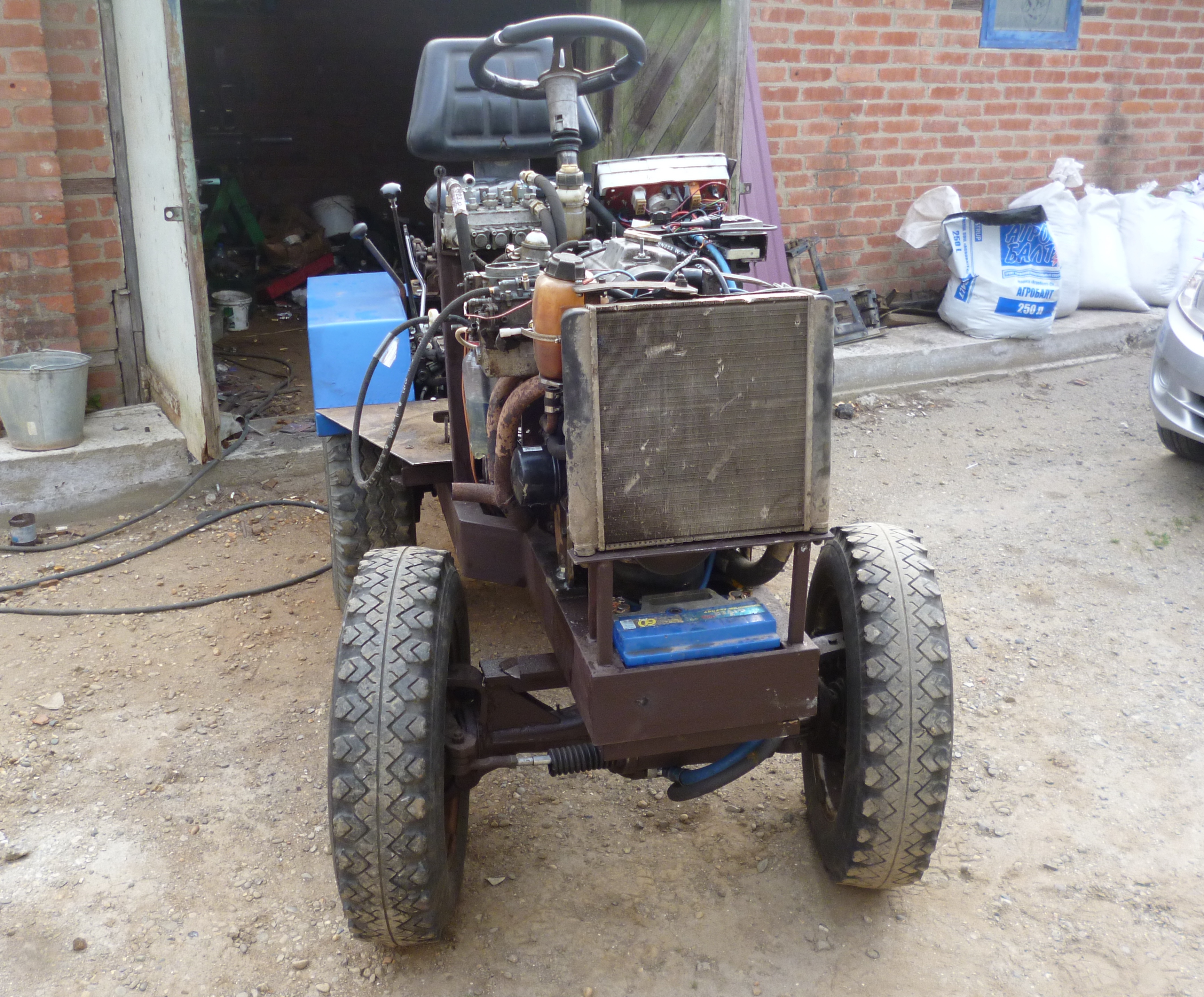

завел  я сегодня  свой первый раз трактор, показал ему  белый свет,  а то он  мне 4 дня мозг выносил, не хотел заводитьсяhttp://upforme.ru/uploads/000b/0b/c7/3250/t834549.jpg
Поздравляю с первым дымом на улице.
74
Спасибо.  я его 4 дня заводил,  а он не подовал не каких признаков. перепроверил все  по нескольку раз, даже головку пришлось снимать, вчера психонул налил масло в цилиндры и только тогда завелся.
75
Знакомая ситуация, я тоже когда не знал уже на что грешить, тоже головку скидывал, но оказалось не в ней.

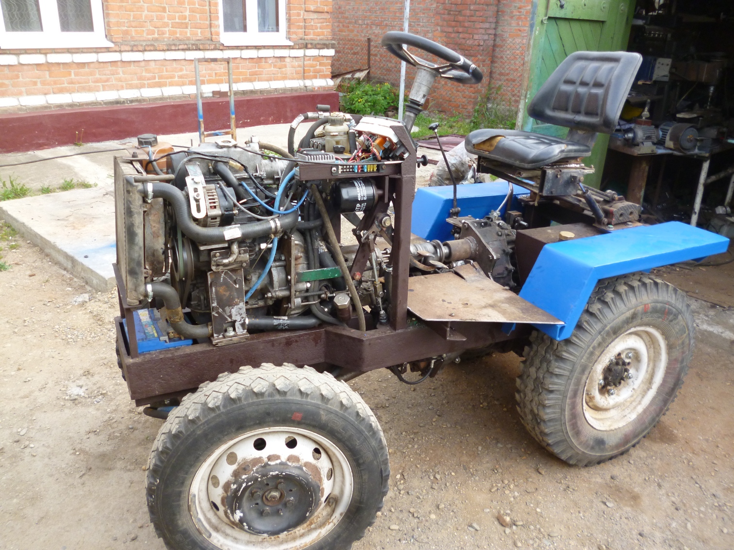

сделал капот  можно сказать на быструю руку  за три вечера.

fil78
Судя по всему вы раньше корабли строили. Там тоже для извлечения двигателя палубу резать надо))). Слишком уж всё компактно. Демонтаж одной деталюшки потребует демонтировать десяток ближайших деталей.

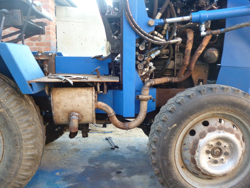

81
И глушитель в духе сурового минимализма. Или будет ему продолжение?
глушителя еще нет,  я его не делал как раз из за стоек куна так как не знал как все расположиться.

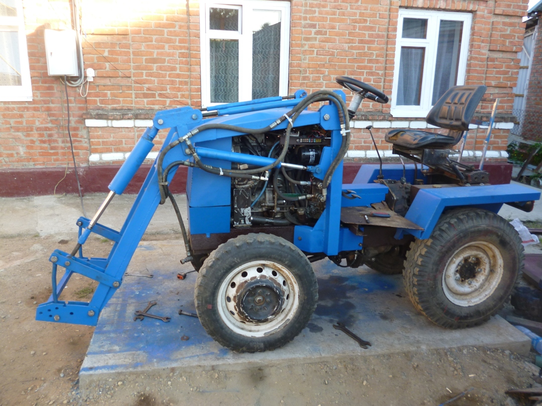

можно сказать основной этап пройден, теперь надо все довести до рабочего состояния

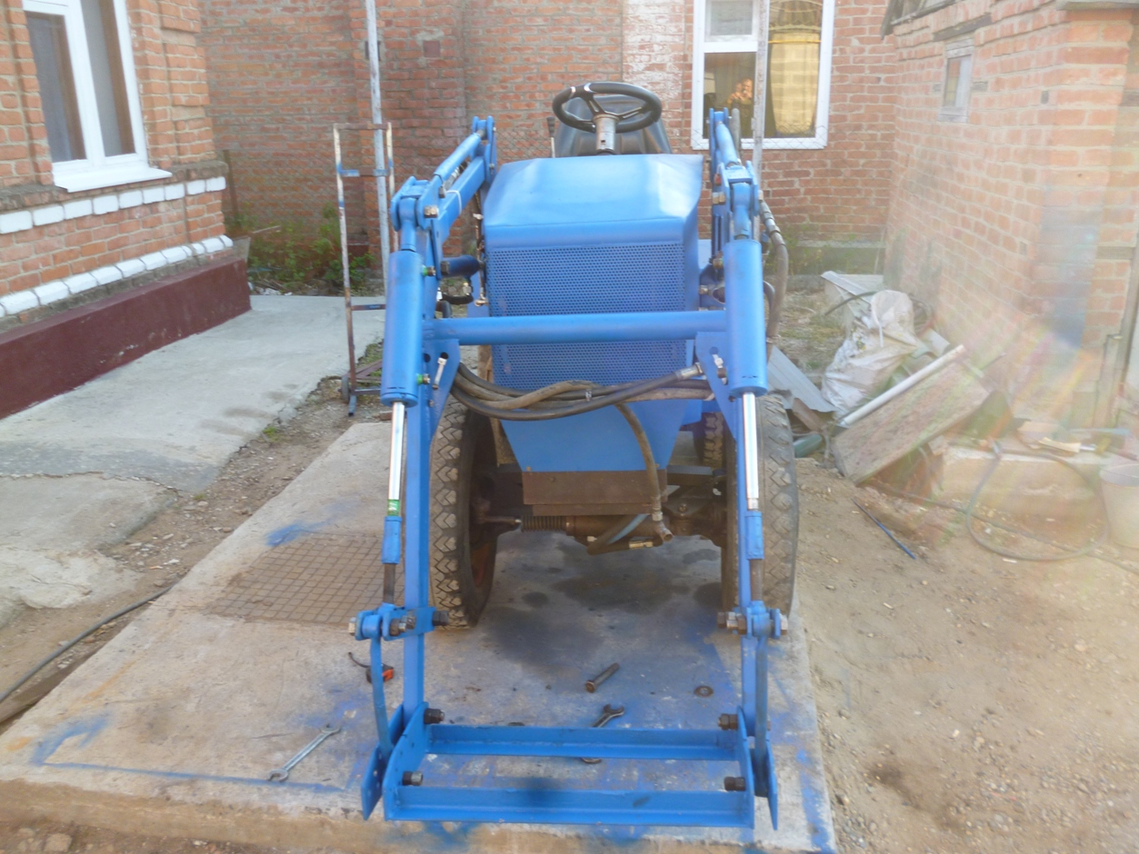

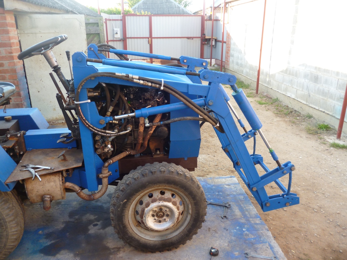

два дня  плотной работы  а результата нет,  до обеда покраска, после обеда пол дня глушитель делал, а сегодня  хотел с куном закончить но обломался, купил тройники на  м20, а  на  цилиндрах резьба  м 22. теперь опять  надо тратиться на шланги  и тройники

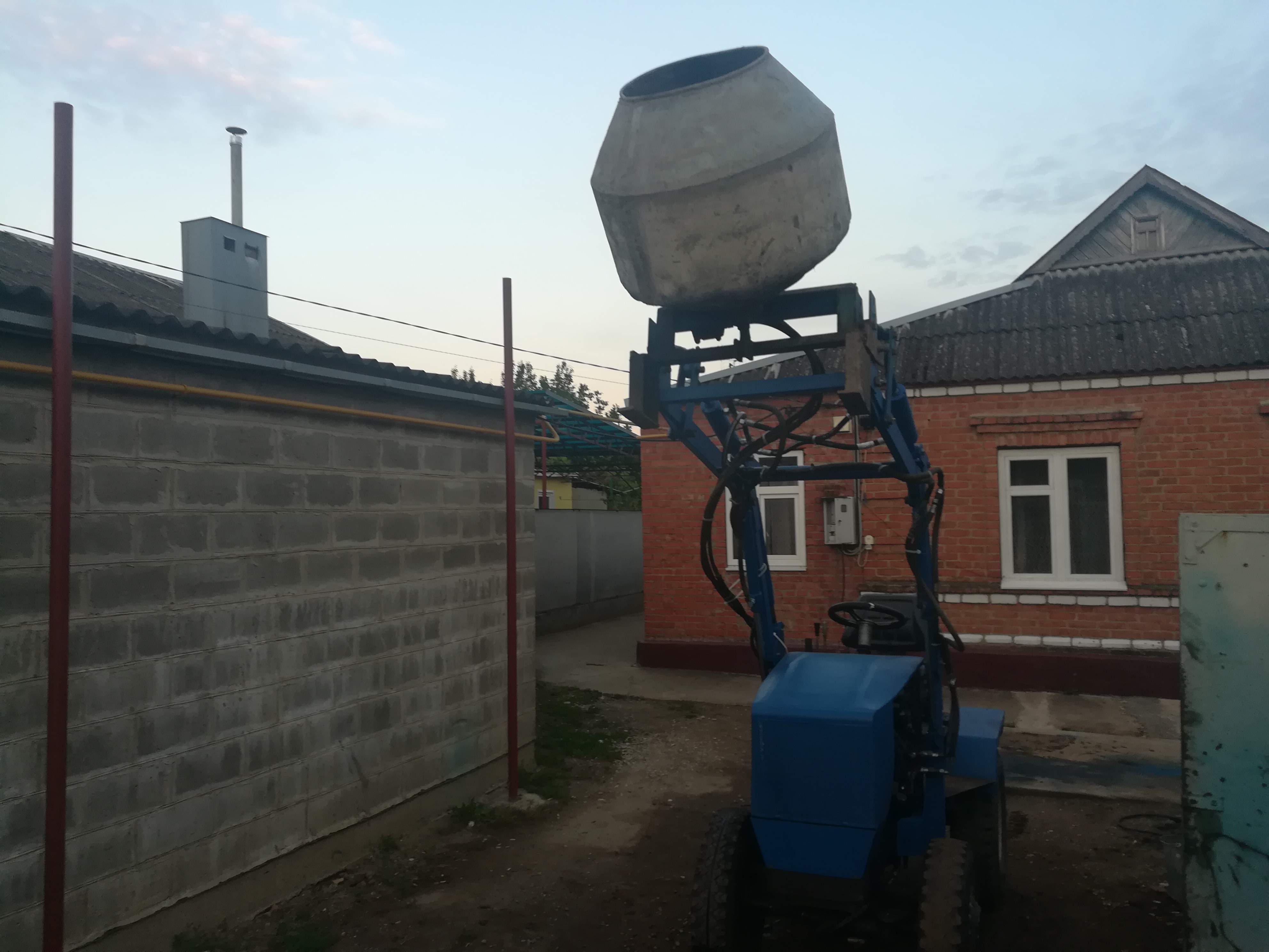

закрутилась моя каруселька

так   можно сказать  весенний сезон конструирования закончен

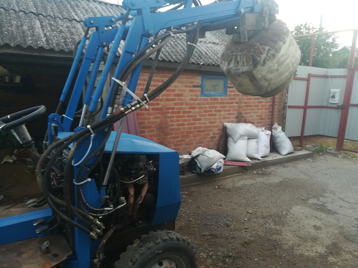

навеска

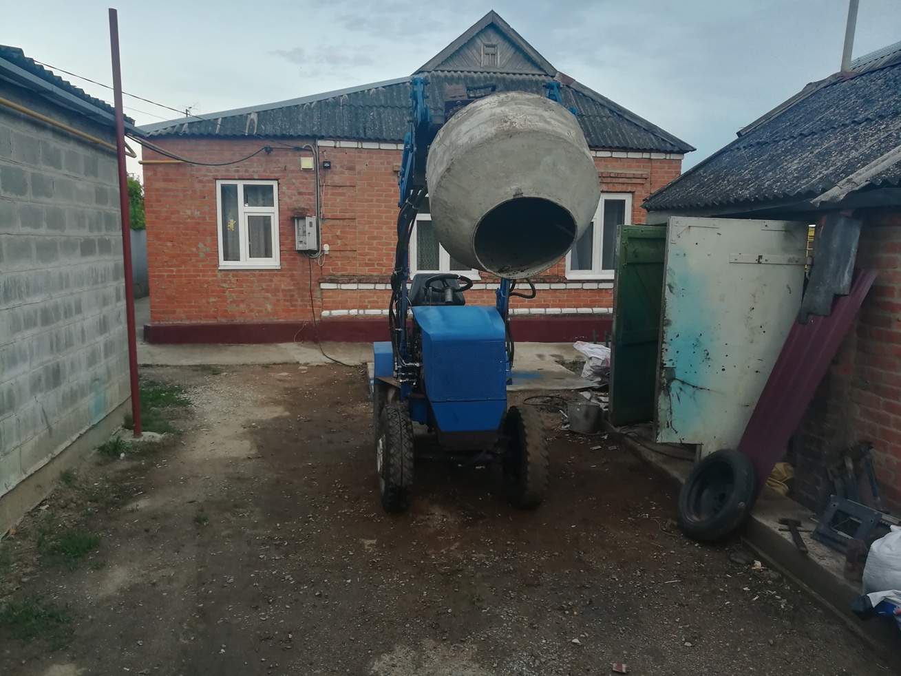

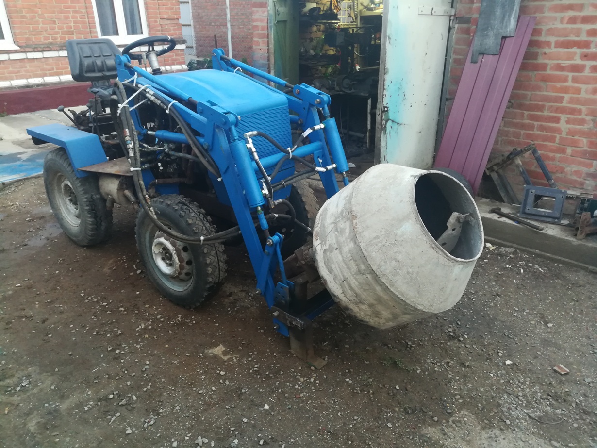

не  такого точно нет, в изготовлении сложней чем прыдыдуший,  и все таки  прошлый был лучше по развесовке, у этого зад полегче  в остальном  да   сей час  тот что вы видели продается

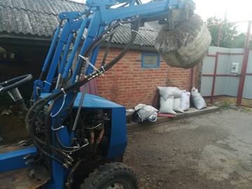

90
работаем
