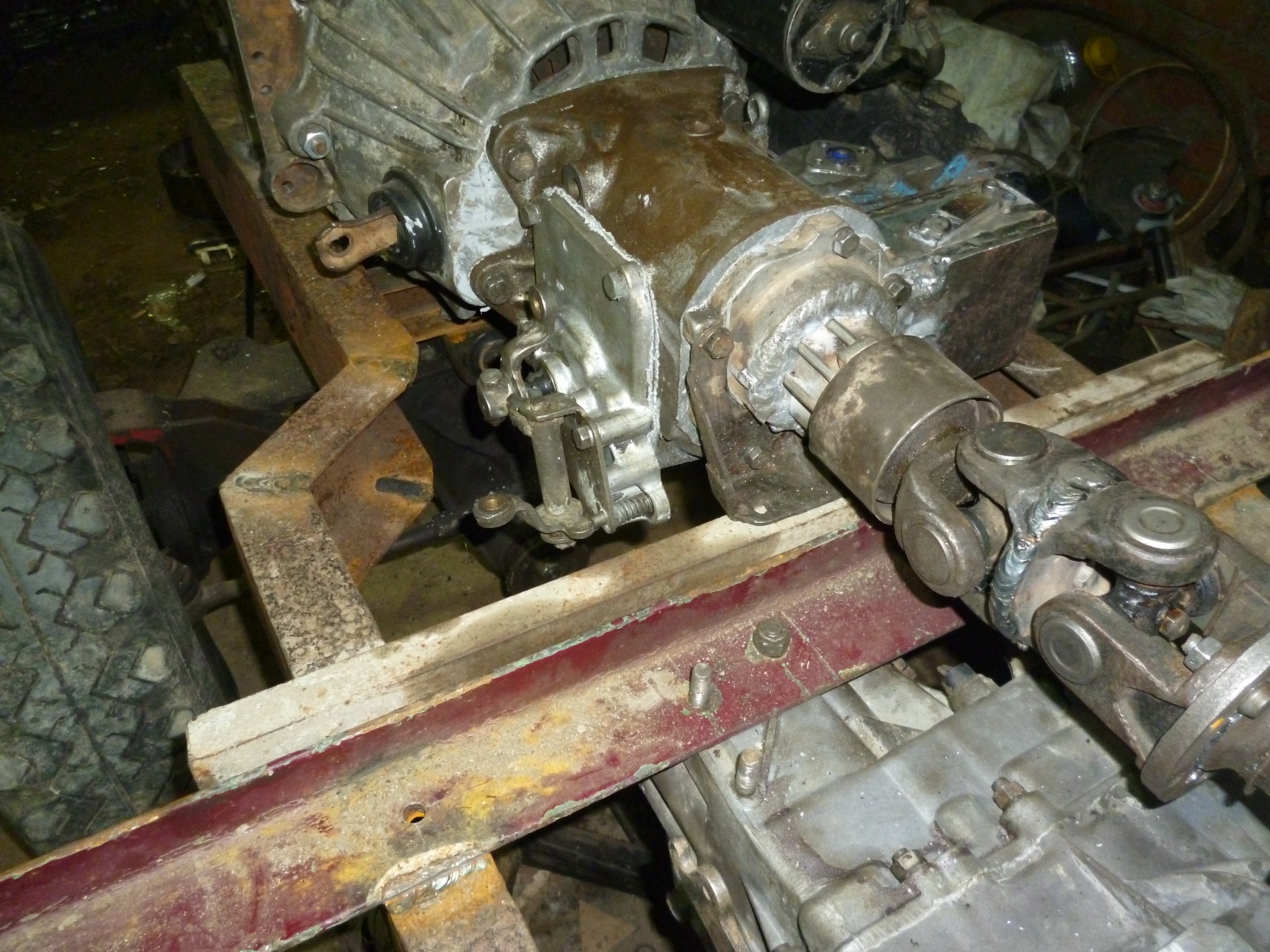

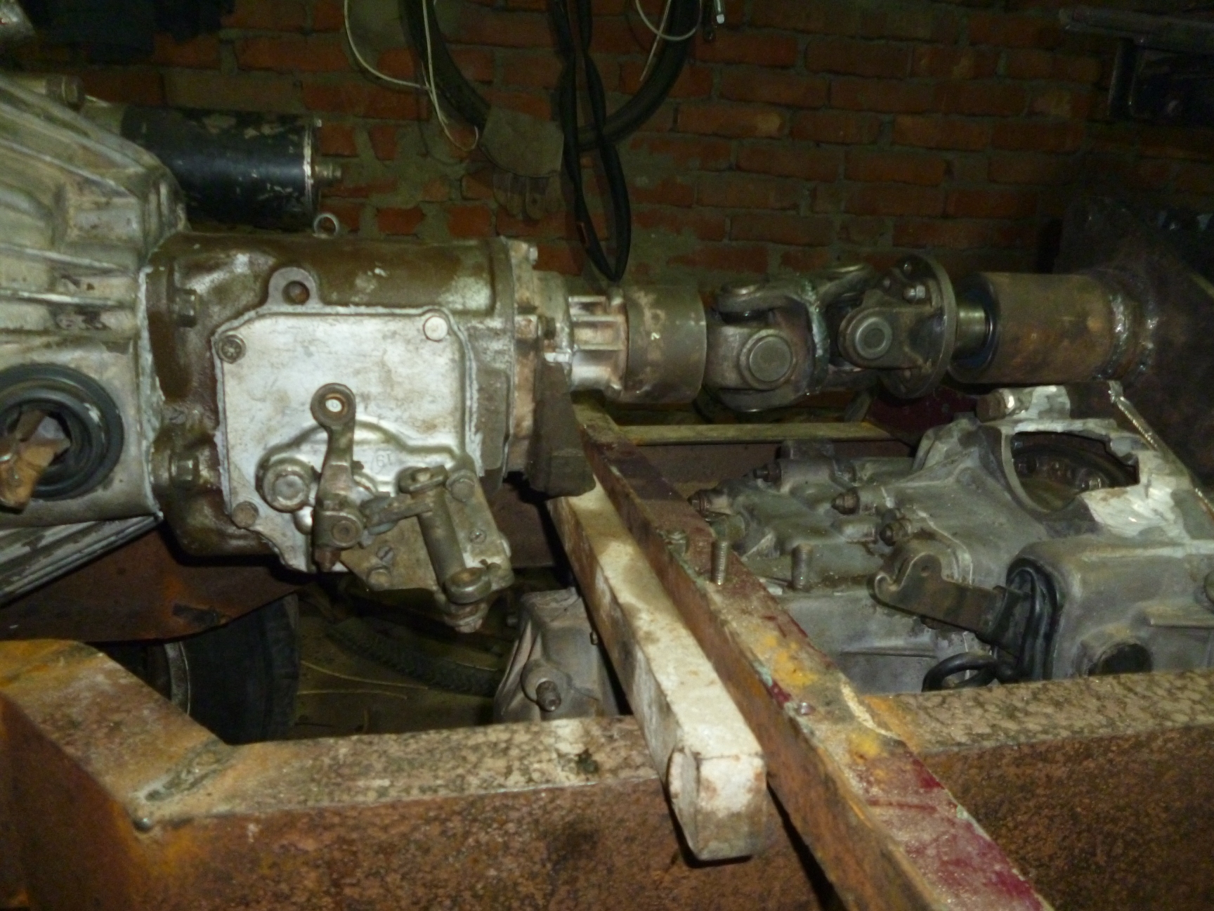

все таки решился укоротить кпп
результат  укорачивания
http://upforme.ru/uploads/000b/0b/c7/3250/t83382.jpg
http://upforme.ru/uploads/000b/0b/c7/3250/t84966.jpg
http://upforme.ru/uploads/000b/0b/c7/3250/t61150.jpg

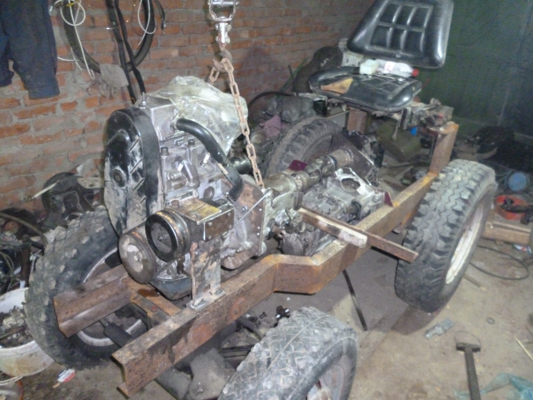

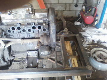

установил насос и генератор
fil78

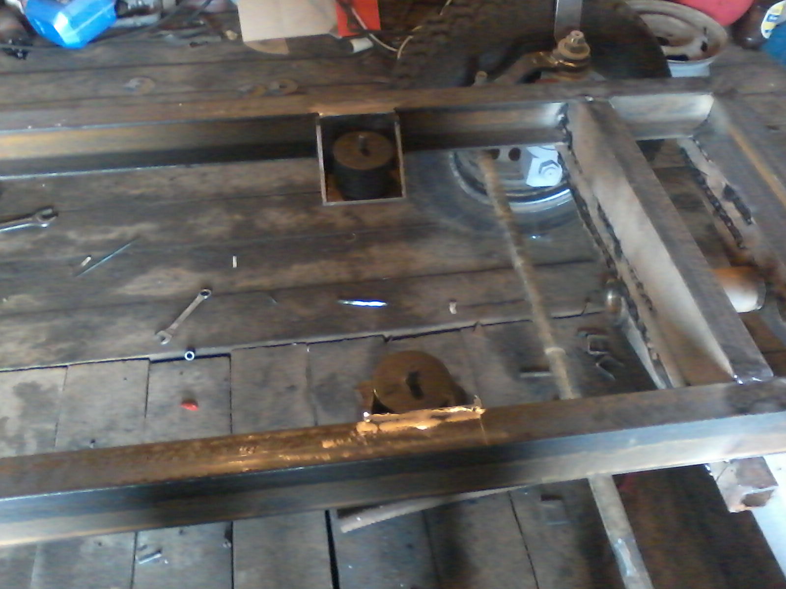

Без подушек???
Без подушек???
без, полет нормальный, правда  из резинового транспортера 6 мм проставка есть

Она не имеет смысла. Через ботлты жестко отдавать будет.
Я тоже потратил время и силы на навеску двигателя, но именно из-за желания сохранить подушки.
А радиатор где будет? И какая высота от пола вверху мотора?
с низу  и сверху  болта тоже резинка, радиатор спереди, высоту не  мерял

А я думаю нормально будет и без подушек. Зато пространство увеличилось для навески насосов.
Если б тракторец мой у меня задержался я бы тоже скорее всего переделал бы со временем, убрал бы подушки.
без подушек
Без подушек, жесть будет. Вибрация

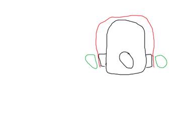

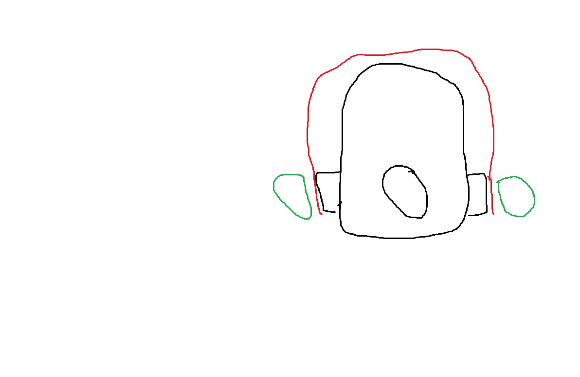

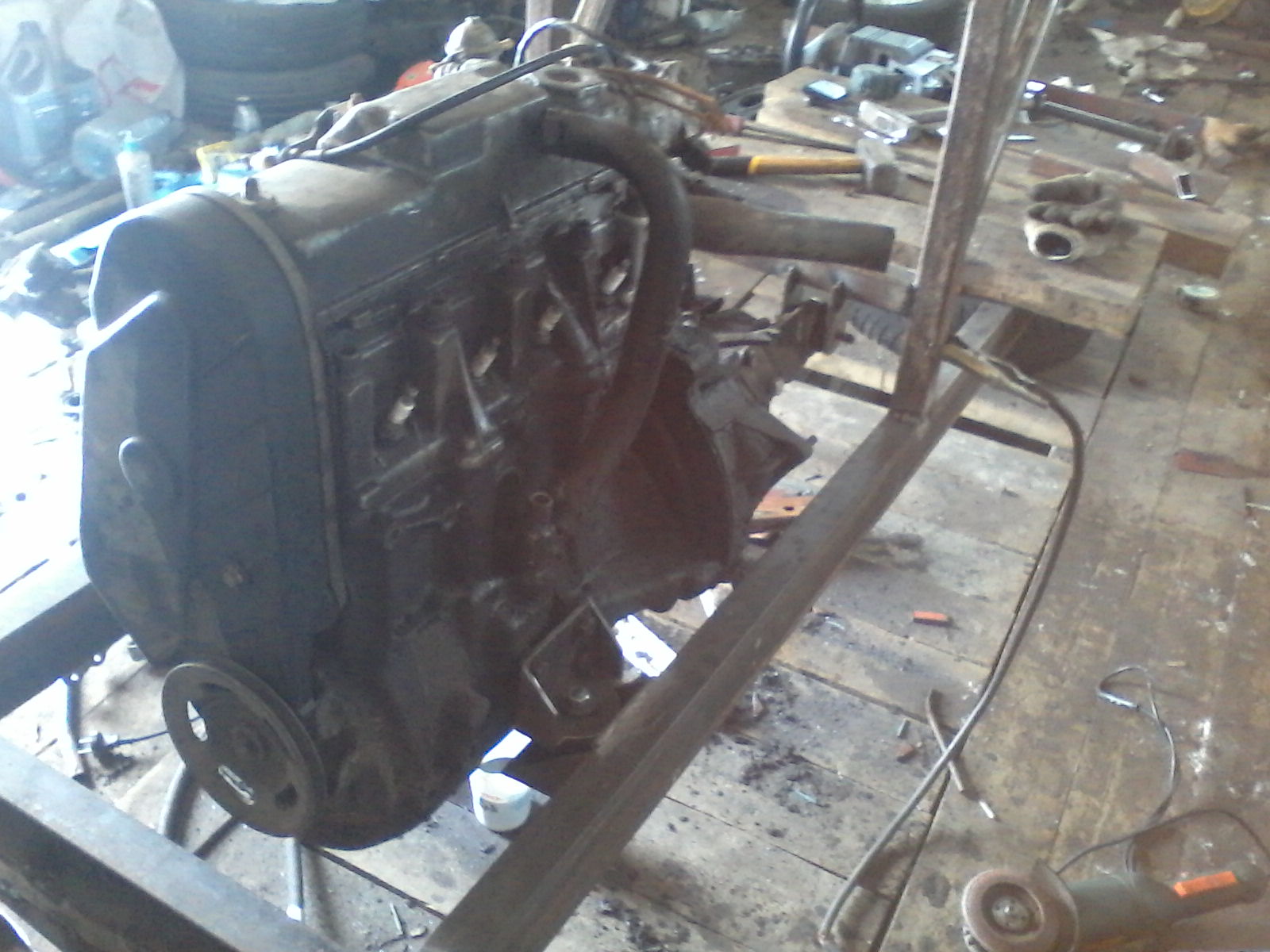

Я бы сейчас подошёл бы к решению вопроса навесного оборудования более радикально))). Взял бы и обвязал мотор металлом 10 мм. от одной подушки до другой, через верх. А подушки просто стали бы удалены от мотора на толщину металла (10 мм).
http://upforme.ru/uploads/000b/0b/c7/4688/t25615.jpg

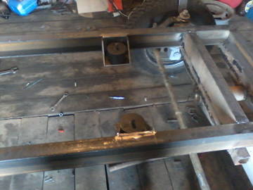

а для чего? к тому же так компактно не получилось бы,если с одной стороны генератор и можно поставить уже на эту обвязку то с другой стороны коллектора, карбюратор и масляный фильтр очень сильно отодвинут обвязку от блока......не думаете же вы что у вас двигатель расколется на двое....у меня двигатель вообще стоит на двух подушках от класики и миниатюрных кронштейнах из 5-ки...ну и ещё две потом на кпп

У меня рама уже, и мотор внутрь неё не помещается. Подушки легли на раму. К масляному фильтру и сейчас доступ не ах, надо ослабить кронштейн НШ и максимально его отодвинуть от мотора. И всё в угоду компактности. Была бы у трактора ширина как у машины, сколько геморроя можно бы было избежать. Лепи навесное как угодно.

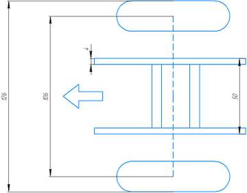

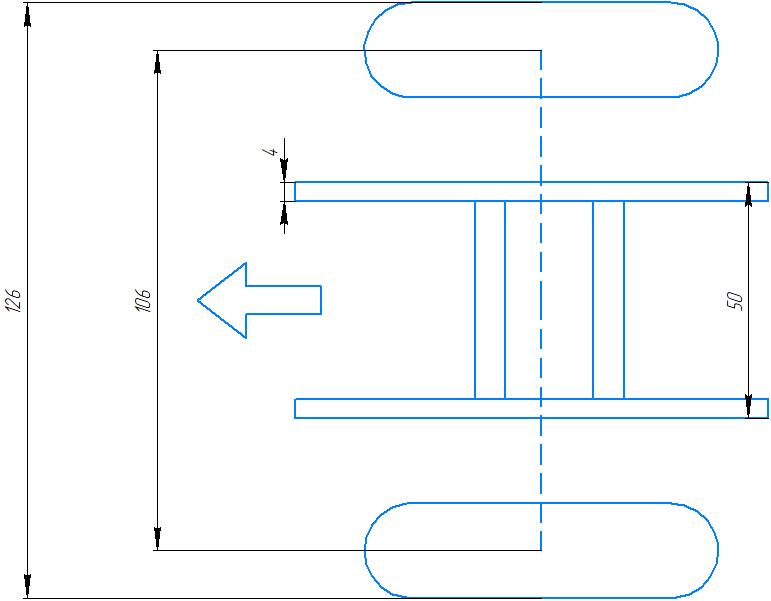

Я сначала всё отрисовывал, потом пытался сделать по рисункам)))
http://upforme.ru/uploads/000b/0b/c7/4688/t10710.jpg
Вот при таких размерах колеса гарантированно не достают до рамы в любом повороте и при любом рельефе. Даже есть небольшой зазор под крылья.
да но колея не совсем интересная, я  с колеей 85 см спокойно зайду в рядок с картошкой  при посадке 72-78 см, по этому и  размеры  выбранны  как  нечто среднее по устойчивости и  пропошным показателям
fil78 написал(а):
я  с колеей 85 см
Я эксперименты  с колеёй закончил.  Меньше метра по наружке не буду делать. Слишком валкий получается. Сделал 90 см. что бы в калитку проходил, так распиливаю потихоньку, стрёмно на нём ездить.
вот как раз  с моей колеей 85 по наруже получилось 107 см, это  по крыльям, по а по колесам чуть меньше.

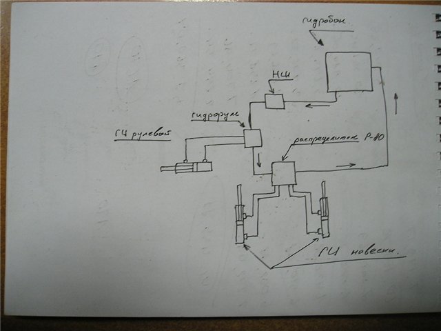

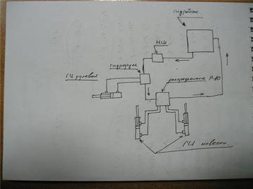

насос на гору и на гидросистему у вас разные а не пробывали соединять с одного?
если уже пробывали то подскажите какие минусы и плюсы, встал вопрос по рулевому и склоняюсь к гору уже есть дозатор и гидроцилиндр но нет опыта эксплуатации и изготовления.
пока мысль такая ,соединить после насоса дозатор а слив с дозатора к распреду ,НО терзают смутные сомнения по поводу работоспособности данной схемы .
схема не моя ето из темы по гору здесь на форуме
не  я не пробовал, люди соеденяют и  если у вас просто трактор то не чего страшного, это работает, но  есть косяк  так при повороте рулем и  одновременно работай гидравлики  что то будет клинить или поворот или гидравлика, тут зависит от того на сколько настроены перепускные клапана на дозаторе и на распределителе. второй косяк  на распределителе например советском регулеровочный клапан настроен на 135 атм и на дозаторе   примерно  новот если привод нш ремнем и колеса вывернуты то дозатор  или заглушет двигатель или  ремень будет буксовать. по этому я на дозаторе откручиваю перепускной клапан и опускаю давление до 70 атм , тоесть до уверенной работы поворота колес

не не просто трактор это минипогрузчик.
делать буду два насоса.
где на дозаторе находится перепускной клапан?

на разных дозаторах по разному, у меня он с верху под пробкой под шестиграник, выкручиваете  пробку и там внутри винт, может быть под шестиграник может быть под отверку. на российских дозаторах он с боку. для уд 25 чтоб не глушил двигатель  я его выкручивал примерно на 6 оборотов, если колеса поворачивают туго то по оборотику  можно добавить.

продвинулся, медленно  пошло дело  много мелочевки
