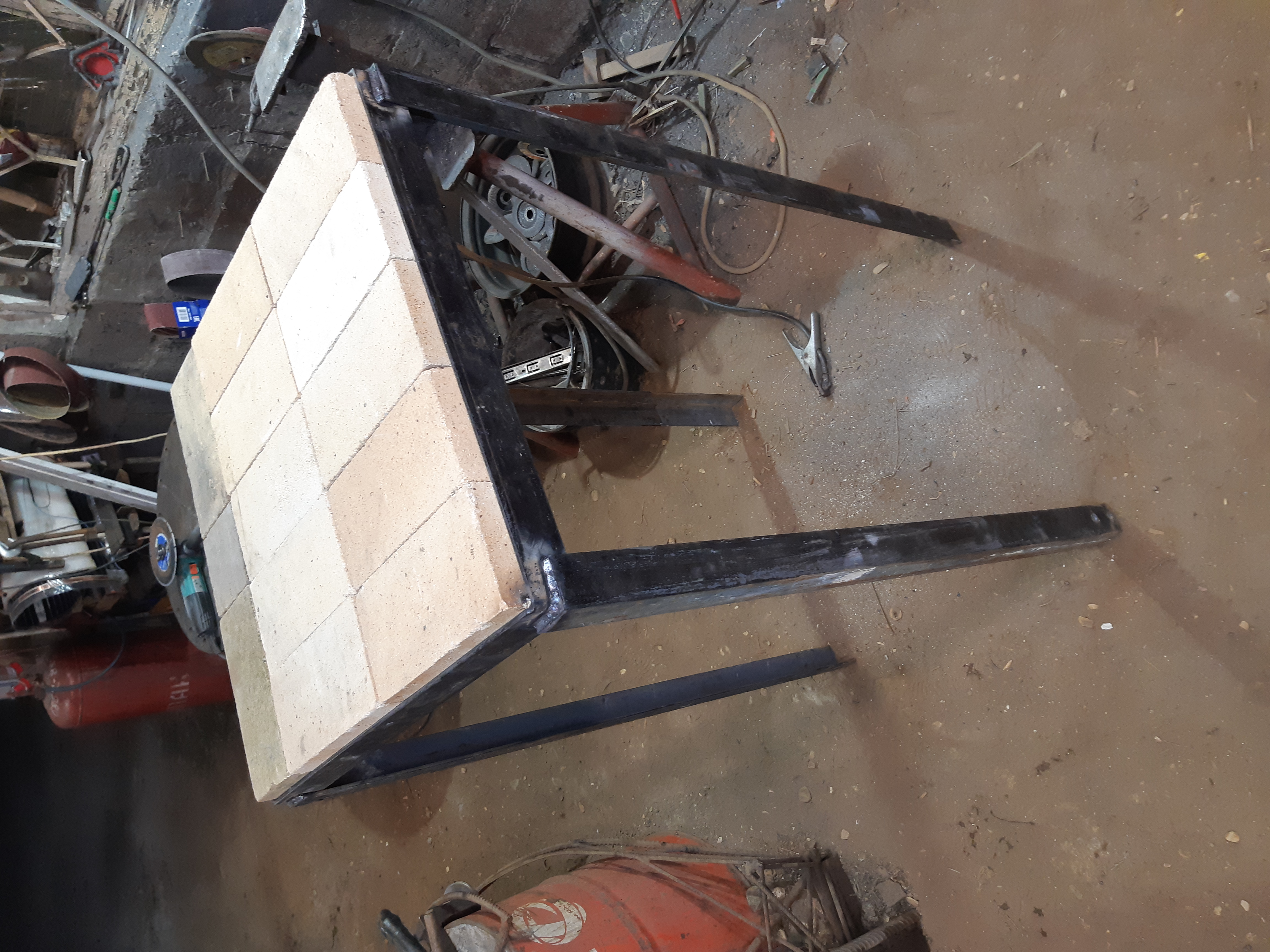

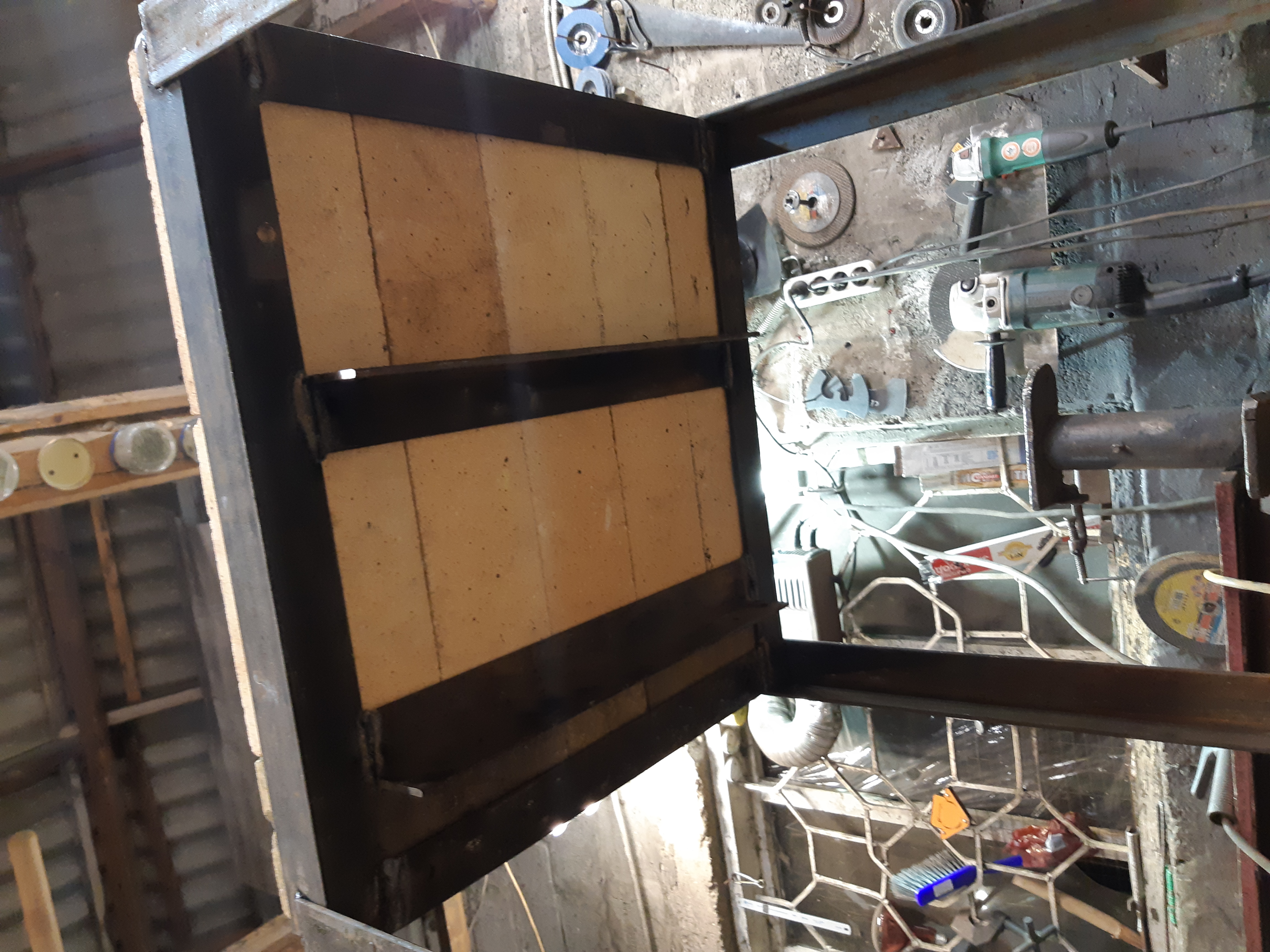

Здравия всем!
Сейчас пошли часто заказы больших топоров!
Не все заказы брал, из-за того что простотв горн не мог вместить то что хотели получить клиенты...
В общем на днях решил собрать новый горн более объёмный!
Пока несколько фото выложу, далее добавлю фото и видео...
http://upforme.ru/uploads/000b/0b/c7/4060/t91396.jpg
http://upforme.ru/uploads/000b/0b/c7/4060/t73432.jpg
Это будет основа и дно, далее я подниму каркас стен и заполняю специальной ватой, которая держит 1350⁰
И сделаю дверь, как на моем старом маленьком горне.
Дверь будет открываться с помощью ножного привода...
Отредактировано rodomir (9 марта, 2020г. 07:51:24)
