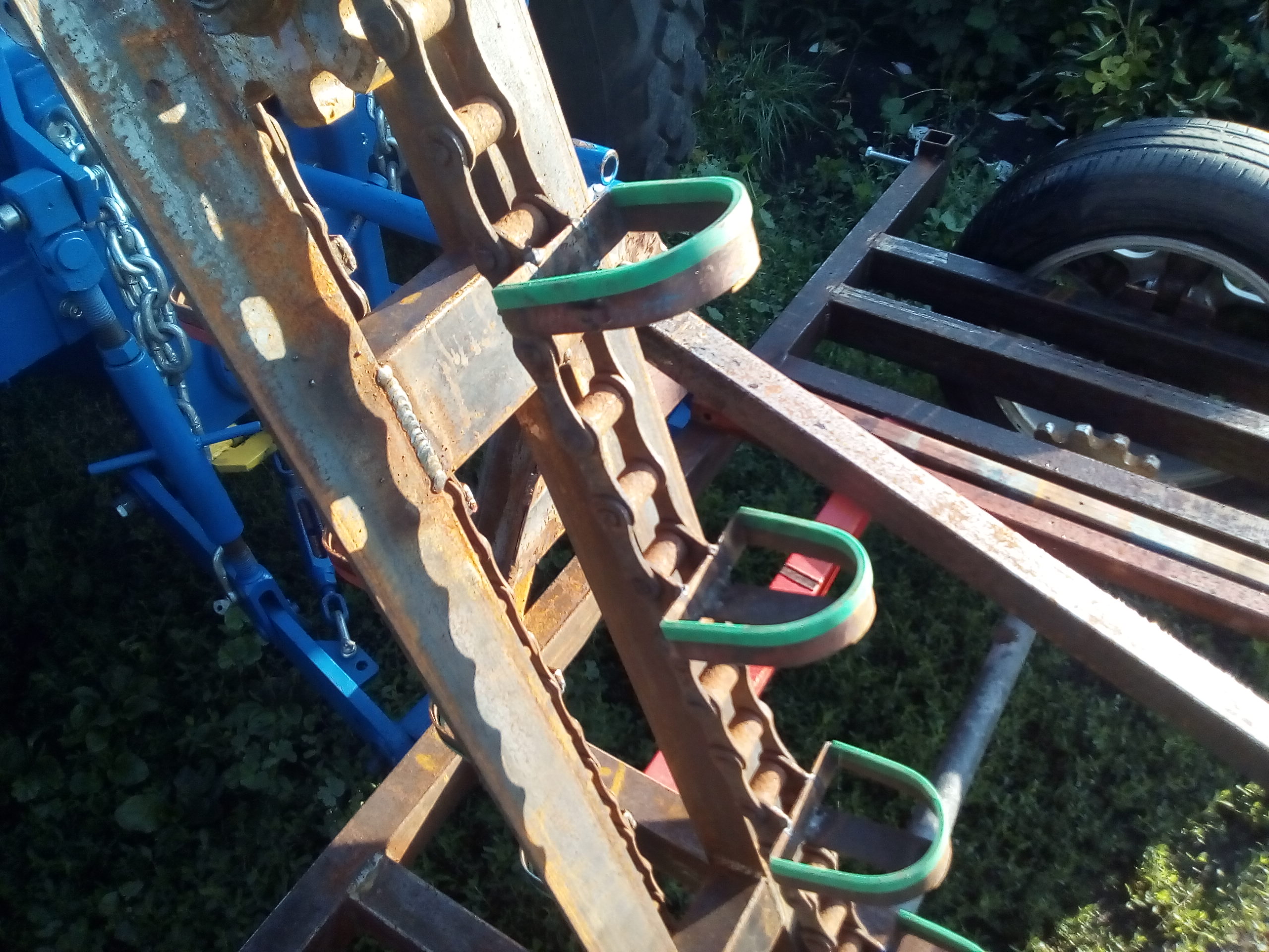

Привет Всем. Сегодня после работы прикинул железо на Картофелесажалку. Что выйдет с такой компановки х.з. Время покажет, переделать не когда не поздно. Навил колец на черпаки получились диаметром 60мм.глубину планирую 20мм.Цепь будет на 19.05,ведущая звезда на 40зубов диаметр 25см.Колёса на 13 (570мм)Может кто нибудь подскажет через сколько звеньев присваивать черпаки.  https://d.radikal.ru/d12/2002/13/b22282dd81b2.jpghttps://d.radikal.ru/d15/2002/38/017e2bd6fa51.jpghttps://b.radikal.ru/b37/2002/a1/de33c75ad1b6.jpghttps://c.radikal.ru/c07/2002/a3/8781a89d8de4.jpghttps://c.radikal.ru/c37/2002/56/5fbfa6df81d3.jpg
Тут вам точно ни кто не подскажет,все зависит от ваших желаний ,сначала надо понять какое расстояние вы желаете между картофелем в ряду,я для себя выбрал расстояние в 40-45 см
http://upforme.ru/uploads/000b/0b/c7/2811/t33608.jpg
,для этого я поделил колесо на 4 части,то есть за один оборот колёса у меня падает 4 картофелины ,но у меня ещё это обусловлено шагом цепи (38 мм),вот посмотрите,человек грамотно объясняет.......
Отредактировано Perec.41 (11 февраля, 2020г. 14:54:09)
Если я дома посажу картошку на 40_45 меня не поймут а то и по рылу получу! У нас принято сажать на 20 максимум 25 при междурядьи 70.

А если внедрить какое нибудь кпп чтобы регулировать высев? Будет толк или нет и как всё просчитать? Есть у нас на форуме кто может в этом помочь? Не охота городить на цепях, хотя сегодня розжился блоками и коробкой с сз3,5. https://d.radikal.ru/d09/2002/e2/f7a7af2f445a.jpg Попробовал варить черпаки долго и нудно! https://b.radikal.ru/b27/2002/e8/c91f203efb27.jpg
А вы по читайте агротехнику,поймёте что чаще посаженная картошка не путь к большому урожаю.....

54
Я читал,,но народ который годами сеял ещё под коня и лопату через 20см и в каждый прогон сложно переубедить. Это сейчас земли только сей, а были времена когда соседи за межу драки устраивали. Досих пор у многих но межах трубы да стойки закопаны. Так что как-то так! Приходится подстраиваться. Да и сильно крупная картошка не нужна. Для семьи надо 20мешков(меньше кулака) ,а остальное идёт на корм скоту.
55
Прикинул двухвальною систему на звёздах на 19.по моим подсчётам при диаметре колеса 57см ведущей звезде 26см и блока из11см(20высев) 14см(25) 16см(29)ведомая18см между черпаками 15см. Звёзды есть буду пробовать. Надо только блок какой-то плавающий замудрить. Но завтра на работу на два дня с 8 до 20 потом два дня дома. Буду пробовать с регулировкой замудрить. Так правильнее будет!
56
Дело ваше,главное не перемудрить,и звезды правильней считать не в диаметре а в количестве зубьев в данном случае! Удачи вам!
