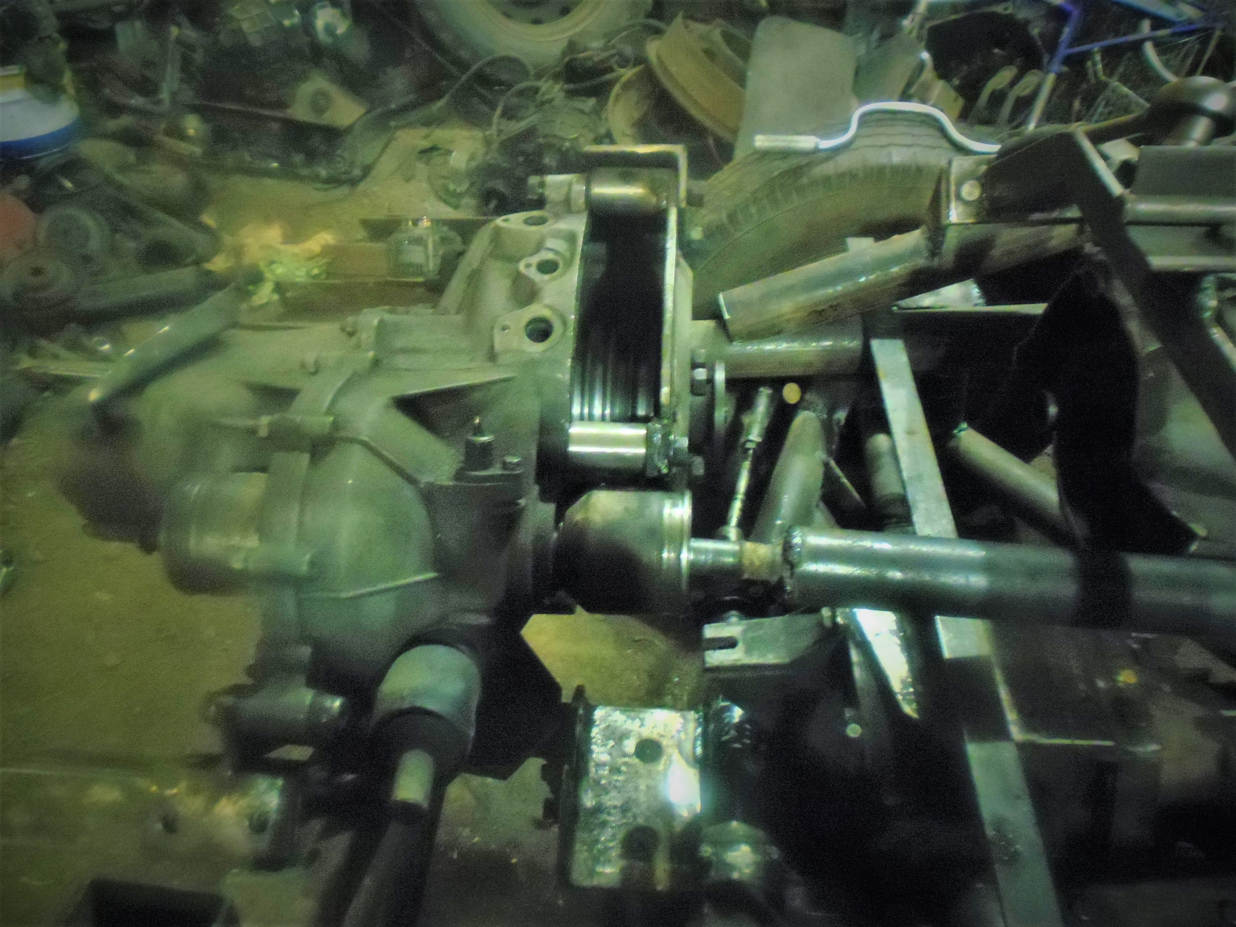

Наконец то, изготовили долгожданный ведущий шкив отбора мощности :jumping:. о нем я упоминал выше в 171 посту
Расстояние между маховиком и опорной плитой ( второе фото ) будет использовано для четырех рядного шкива, диаметром Ф170 - 180. Это будет ведущий шкив для ком.
На этом работа по всей трансмиссии завершится (надеюсь), на радостях, даже не додумался сделать снимок этой долгожданной детали. Завтра постараюсь предоставить вашему вниманию это фото и общий вид трансмиссии.
Далее; навеска, органы управления и электрика.

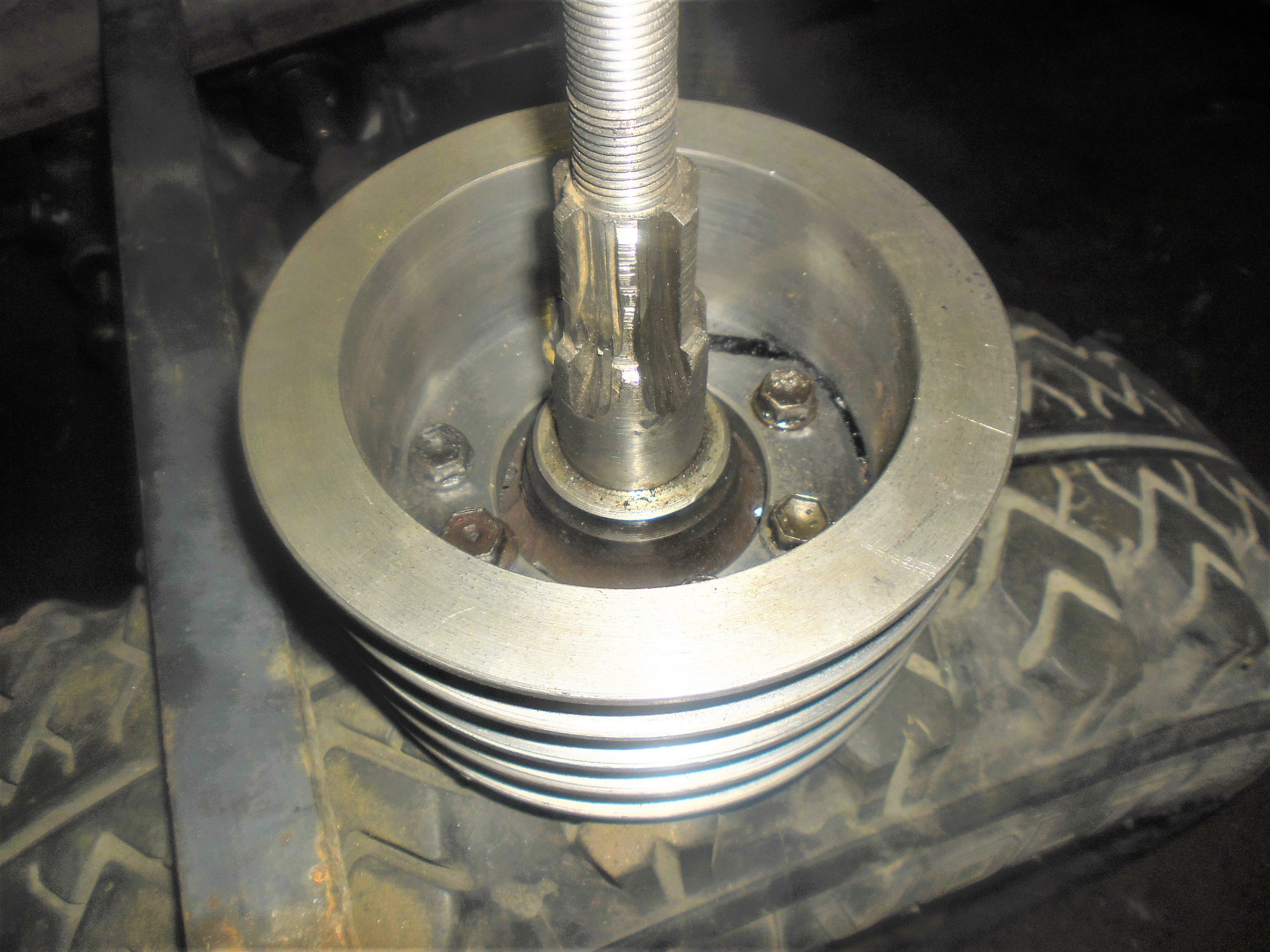

Вот он "змей" вот так он выглядит, только уже я его установил на вал
http://upforme.ru/uploads/000b/0b/c7/2295/t71575.jpg

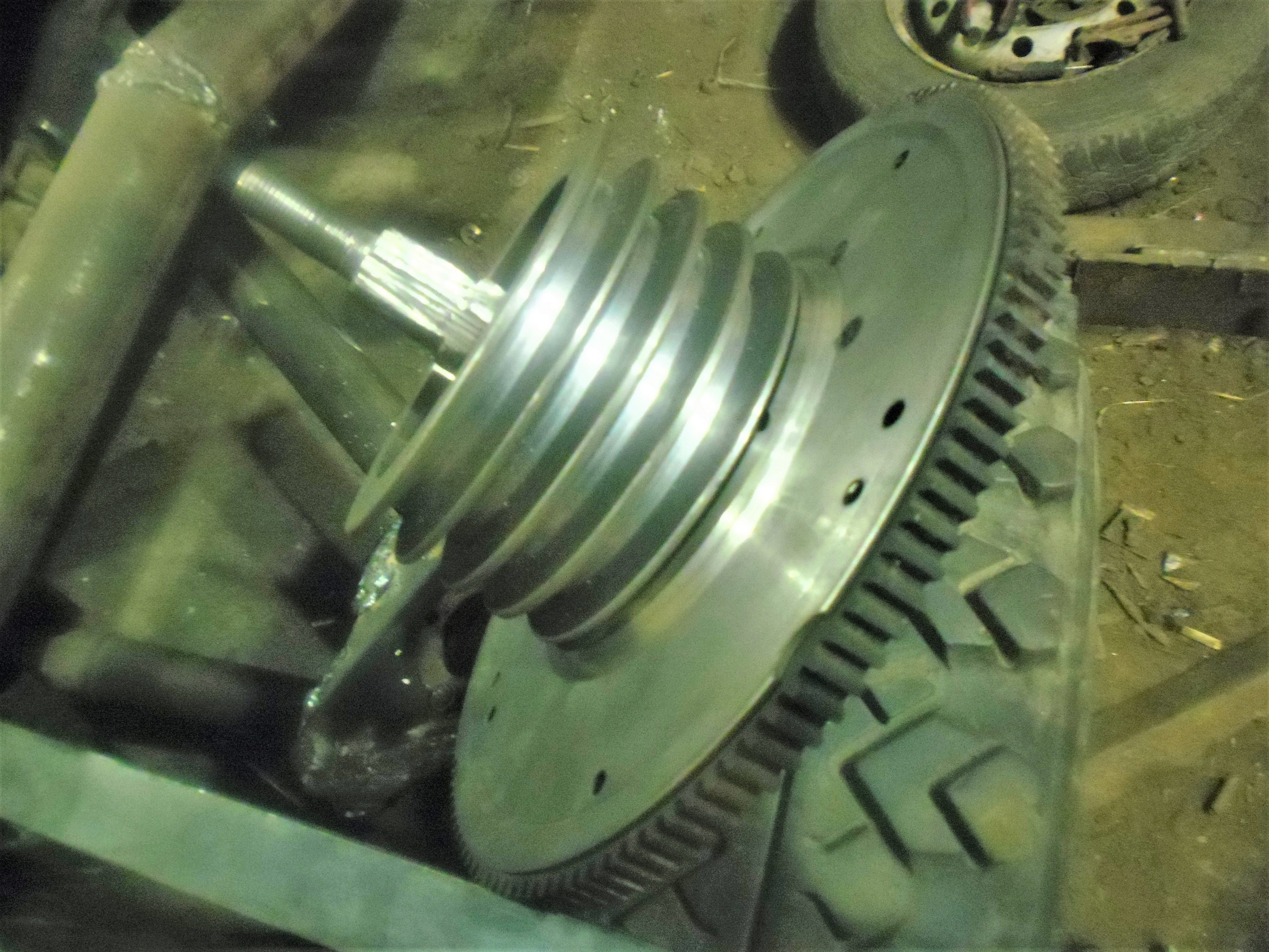

с другой стороны прикрутил облегченный маховик
http://upforme.ru/uploads/000b/0b/c7/2295/t13036.jpg
узел собран
http://upforme.ru/uploads/000b/0b/c7/2295/t15883.jpg

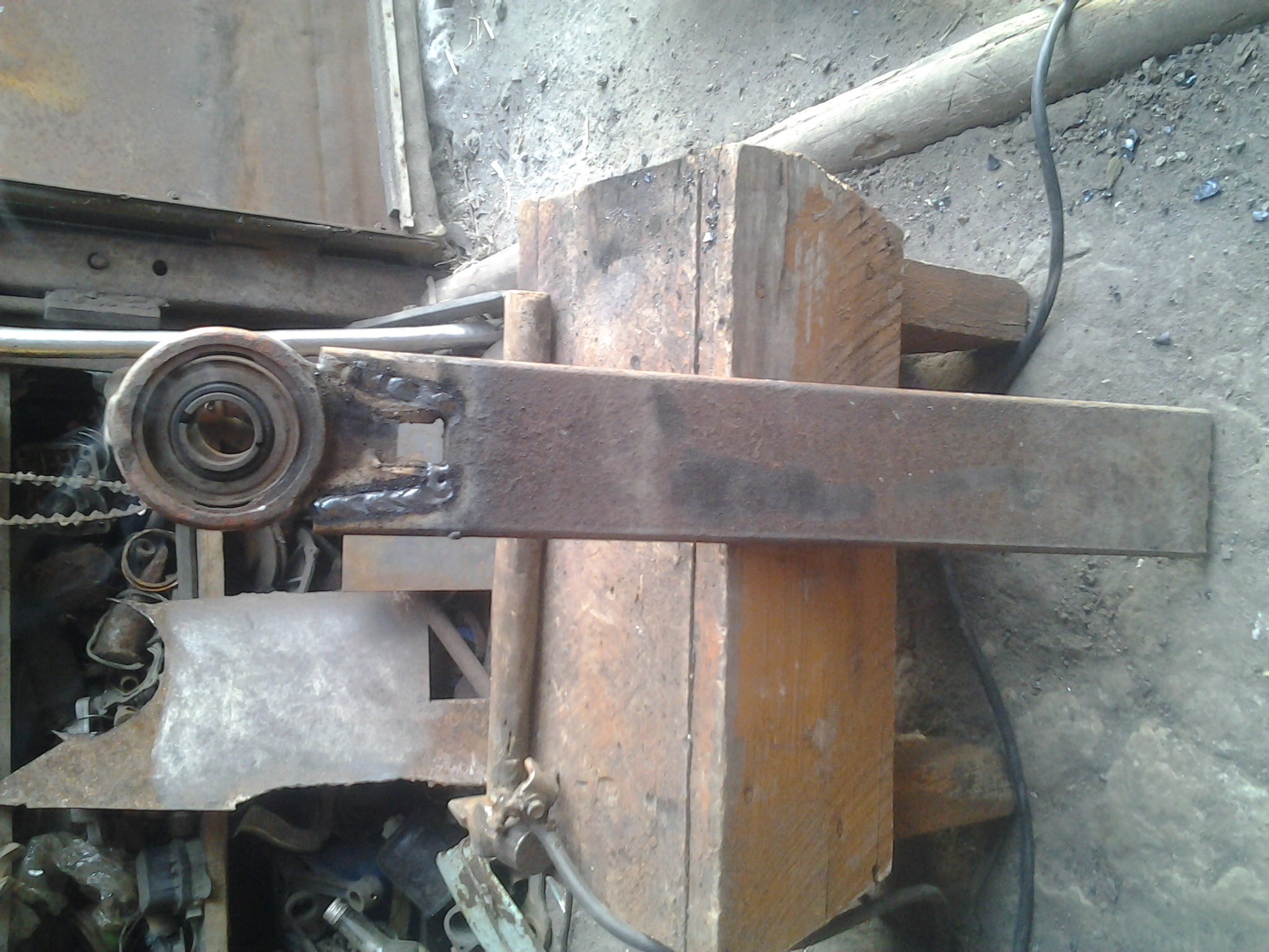

Подскажите, кто как думает: -.Для нижних рычагов навески подходящего материала, к сожалению, нет, думаю изготовить их из 2х - 3х слоев рессорных листов, предварительно приварив их друг к другу. Как думаете?
184
Как думаете?
Я варил рессору. Не в плане ремонта, а делал скобель из куска рессоры. У меня получилось.  Сварка держится и не лопается. Но мне рессору  отковывали, грели ,  а потом я её в воду калил. Скорее всего места под сварку были отпущены.
Так что погрейте железо, остудите медленно  и варите. По мне,  так выдержит.
185
Спасибо Дмитрий, я примерно так и планировал, только смущало меня то, что сталь то пружинная, и мне не  известно как она поведет себя в данном случае.
Свареный пакет работать будет. А шаровые подшипники в задние концы как вставлять будете, тоже на сварке? Вот в этом месте большие сомнения по прочности. Сверлить пакет рессор под вертикальные растяжки тоже еще то занятие...
Может попроще металл поискать неторопясь?
190
С отожженными рессорами, думаю проблем не должно быть. Я полевые доски делал из рессор, отверстия сверлил с локальным отпуском - резаком  нагревал только места сверления, т. е. отпуск был условный, но просверлил без проблем.
191
Выточить под них обойму и приварить к рычагу.
По верхнему краю рычагов приварить "уши" из куска металла. Думаю, должно получиться, если швы будут держать.

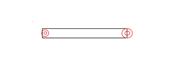

classic написал(а):
Выточить под них обойму и приварить к рычагу..
Оторвет вокруг сварки по тонкому краю рычага- вверху, внизу, сзади. Не умею нарисовать.(((
Порвёт металл рессоры под линией сварки. Это то же самое, что варить сломанную рессорину- работать будет совсем недолго. Не забывайте о свойствах рессорной стали.
193

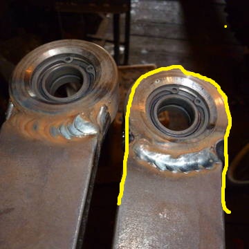

Ни чего не оторвёт, если вырезать отверстие сваркой и сразу-же варить втулку одним проходом. Метал рессоры нагревается и отпускается. Главное после сварки не охлаждать.

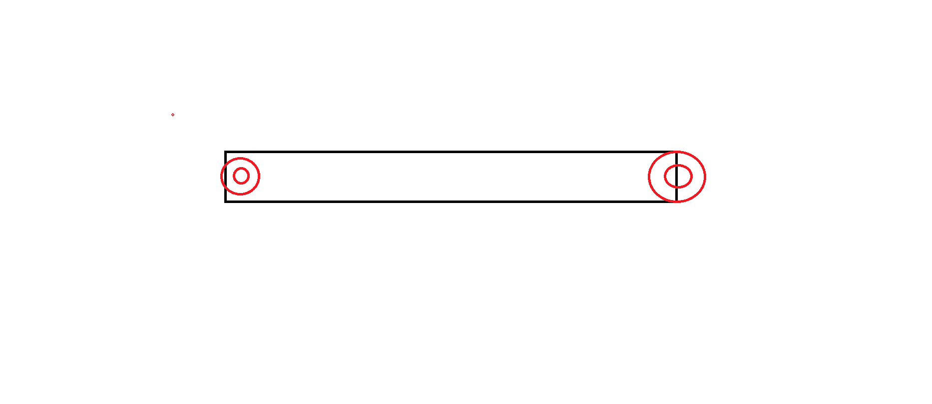

http://upforme.ru/uploads/000b/0b/c7/3452/t59251.png
Рессора работает на изгиб, а здесь она будет работать на растяжение.
194
Согласен. Дмитрий 78rus не хочет делиться своими наработками, позаимствую еще раз его фото:
http://upforme.ru/uploads/000b/0b/c7/2783/t30943.jpg
но если вызывает сомнения в сварке, то для гарантии усилить полосой мм. 5-6, тогда уж точно не оторвёт.

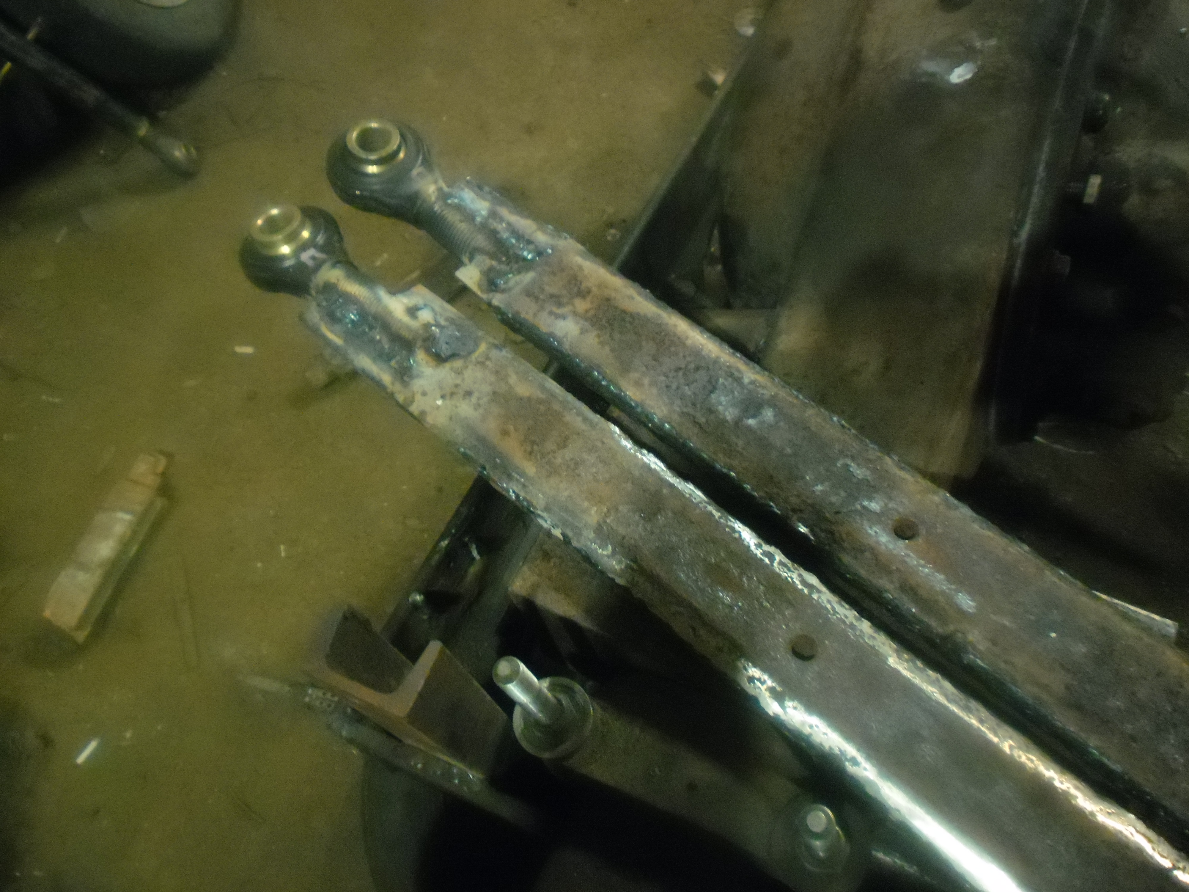

Всем
Друзья спасибо за советы, за дебаты признателен.
Прошу сильно не ругать, что сделано то сделано:
http://upforme.ru/uploads/000b/0b/c7/2295/t67056.jpg
Сварщик я конечно "еще тот", листы рессорные отпустил и чтоб дольше остывали закопал в золе.
Рихтуются легко, сверлятся, так же легко. Использовал по 3 листа на рычаг.
Посмотрим сколько проживут, ну уж если не долго - то отпишусь, обещаю. Хотябы  будем знать, что так нельзя :nope:
Не не хочет. У меня Ст3 вырезанная лазером под диаметр оправки. Я просто прижимал струбцинами к поверхности, фиксировал и проваривал. Но Ст3 и 65Г разные стали.

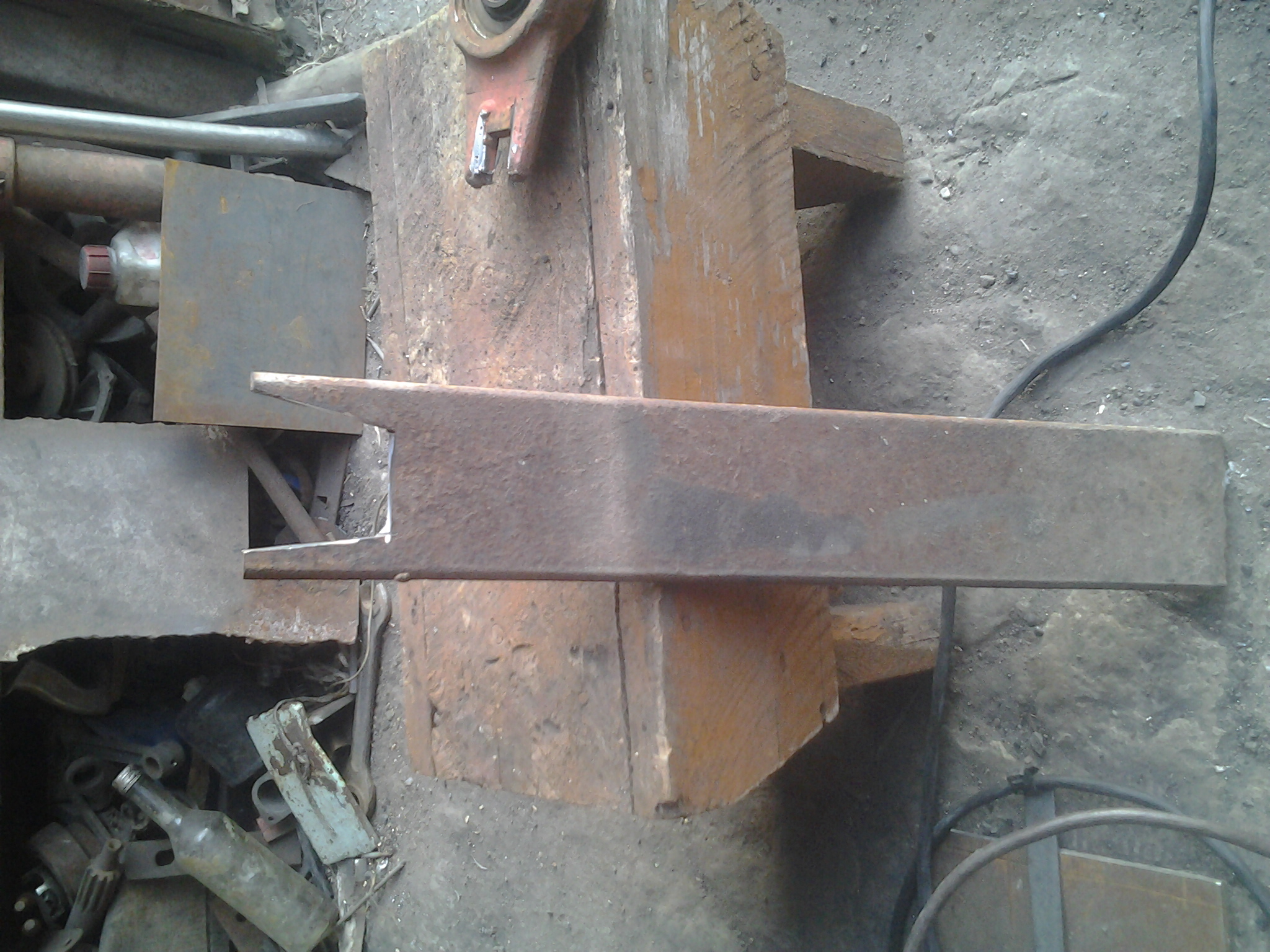

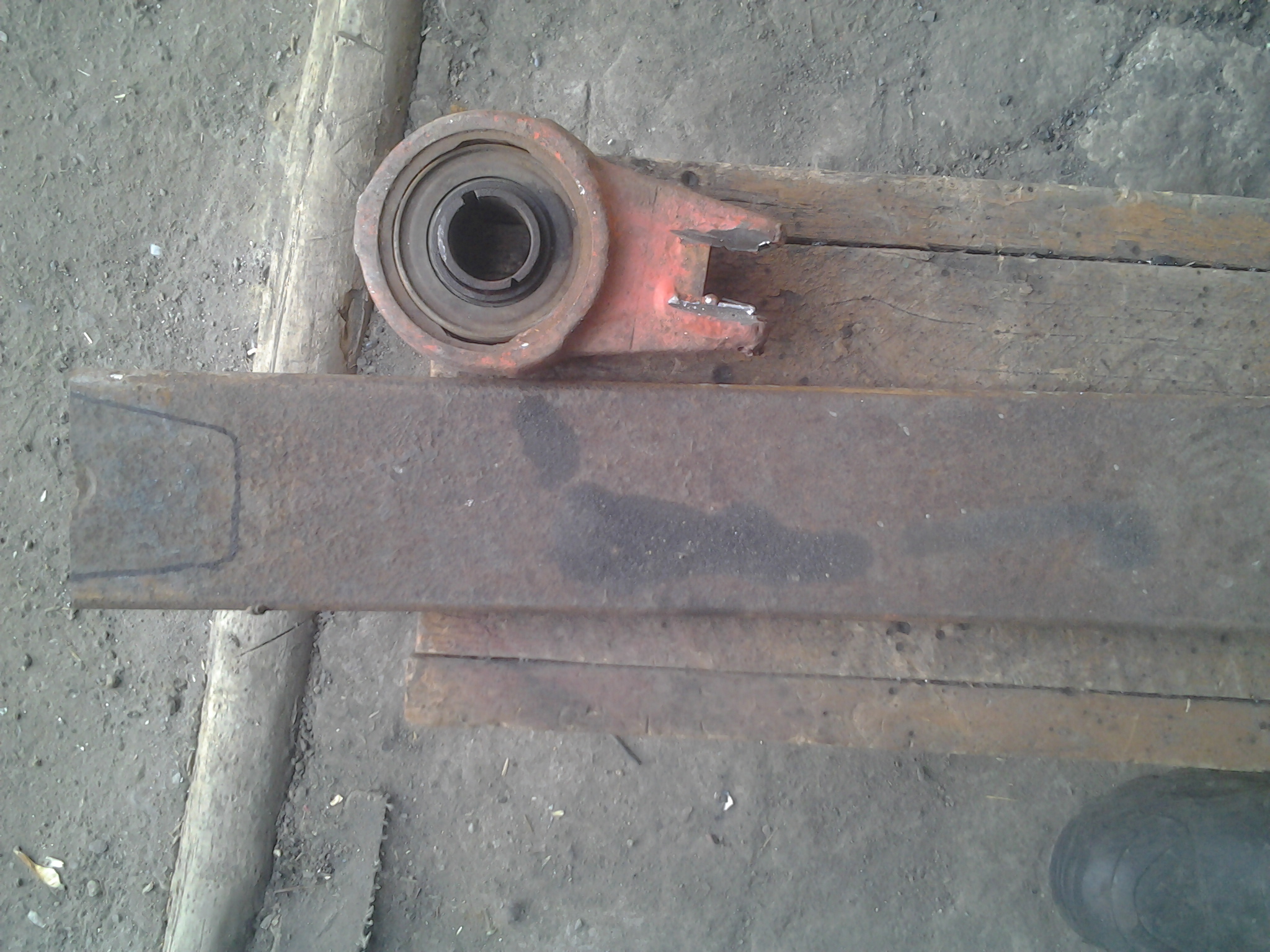

Думаю рессоры пойдут, я сделал из листа камазовской рессоры она около 12 мм.

Alexandr 77
Спасибо за совет. В моем случае листы от ГАЗ53, по 3 слоя, толщина около 20-мм.
